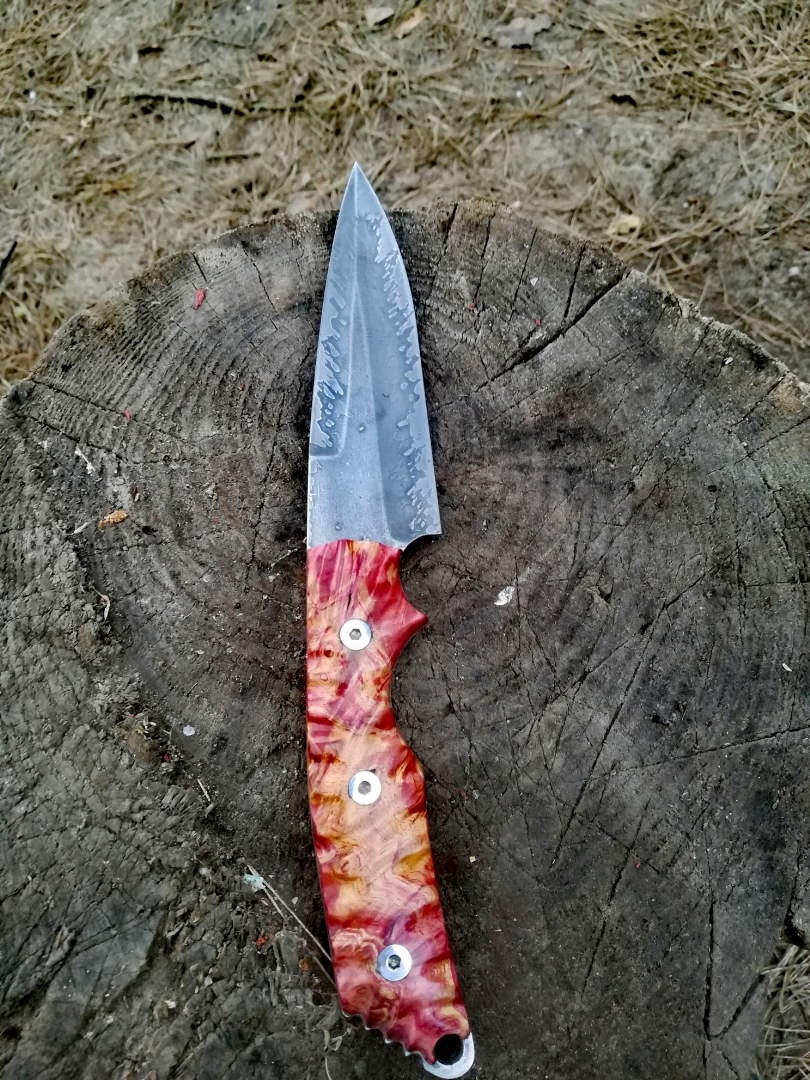

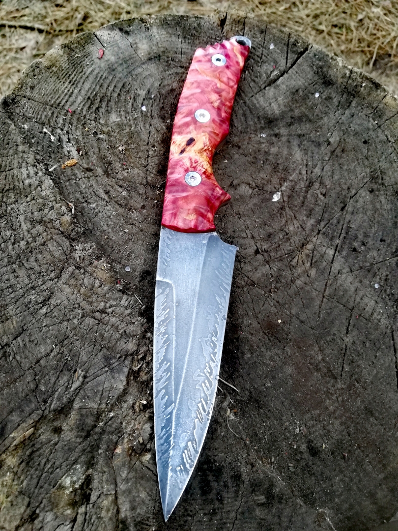

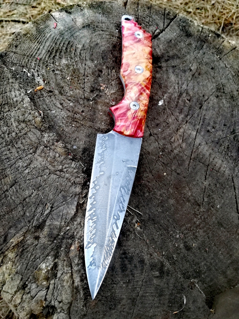

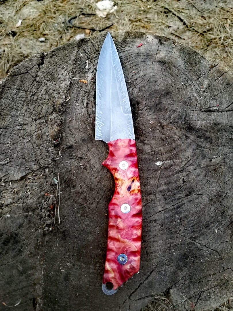

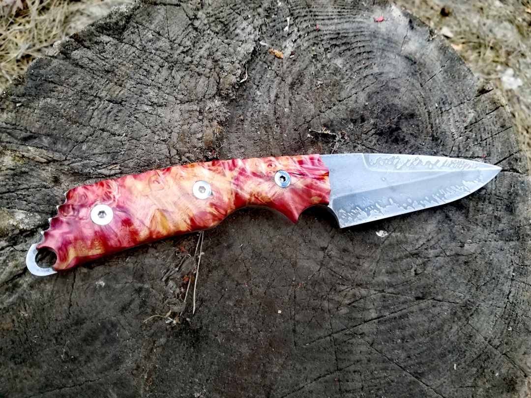

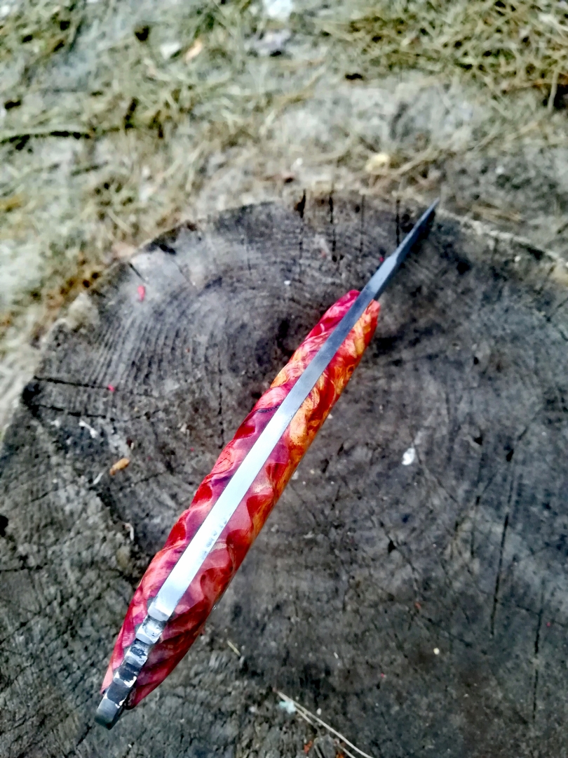

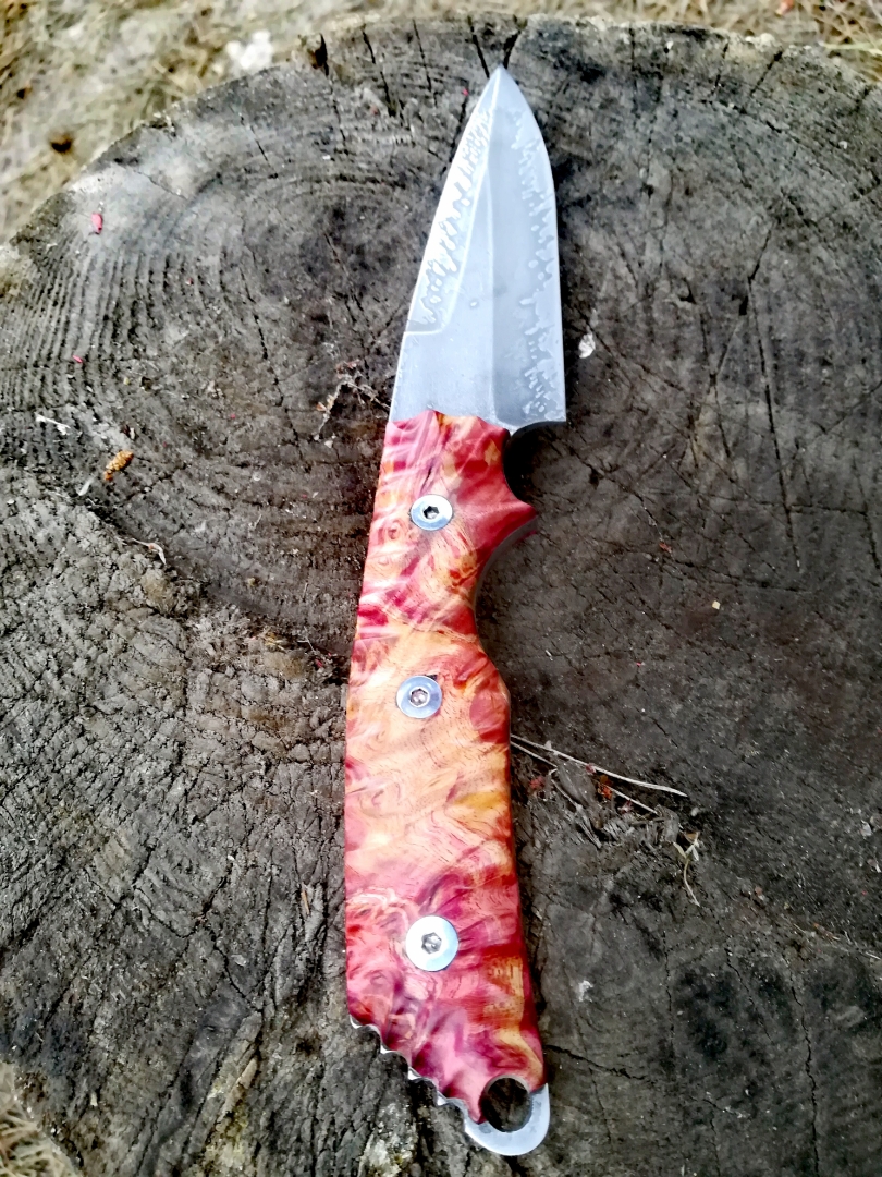

Su sąlyga, kad dingo nr5 nuotraukos dedu nr6 vėliau ikelsiu ir nr5
Nr.6 Apokalipsis
Geležtė: Bendras ilgis 245mm, storis 4mm, geležtės ilgis 120mm, plienas D2, ėzdinta rūgštyje, gamintojas Nicholas Rusija.
Rankena: Stabilizuotas raudonas beržo gumbas.

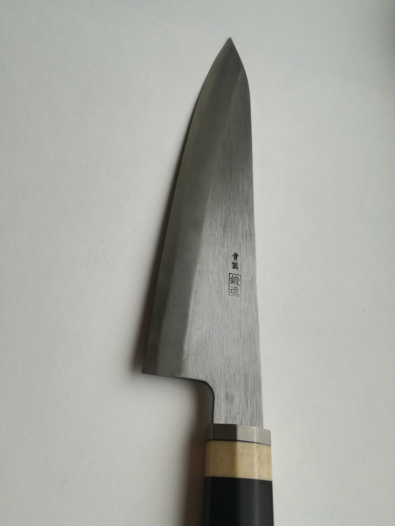

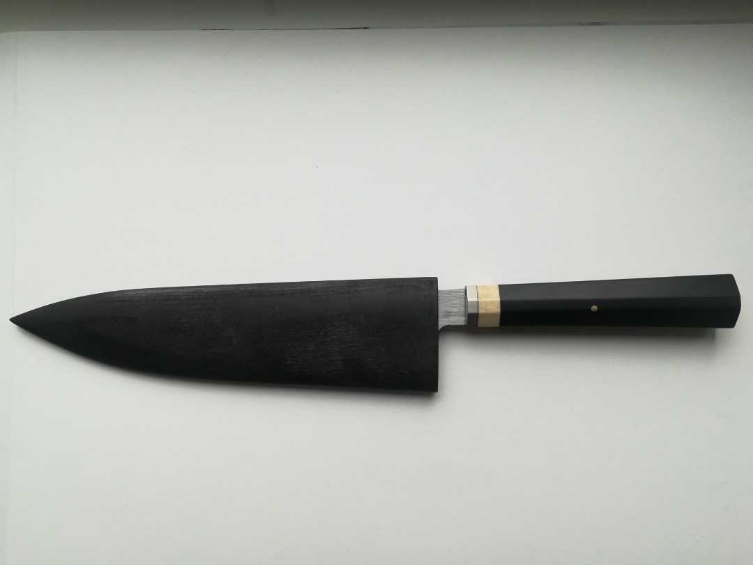

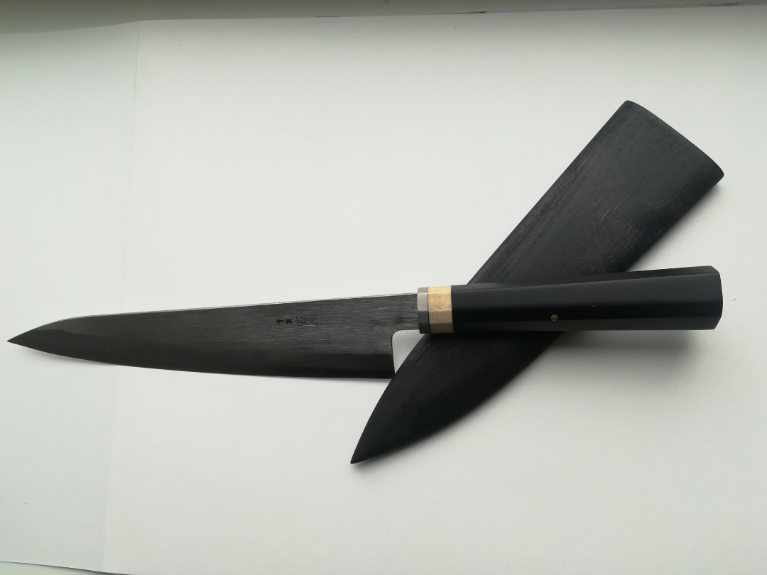

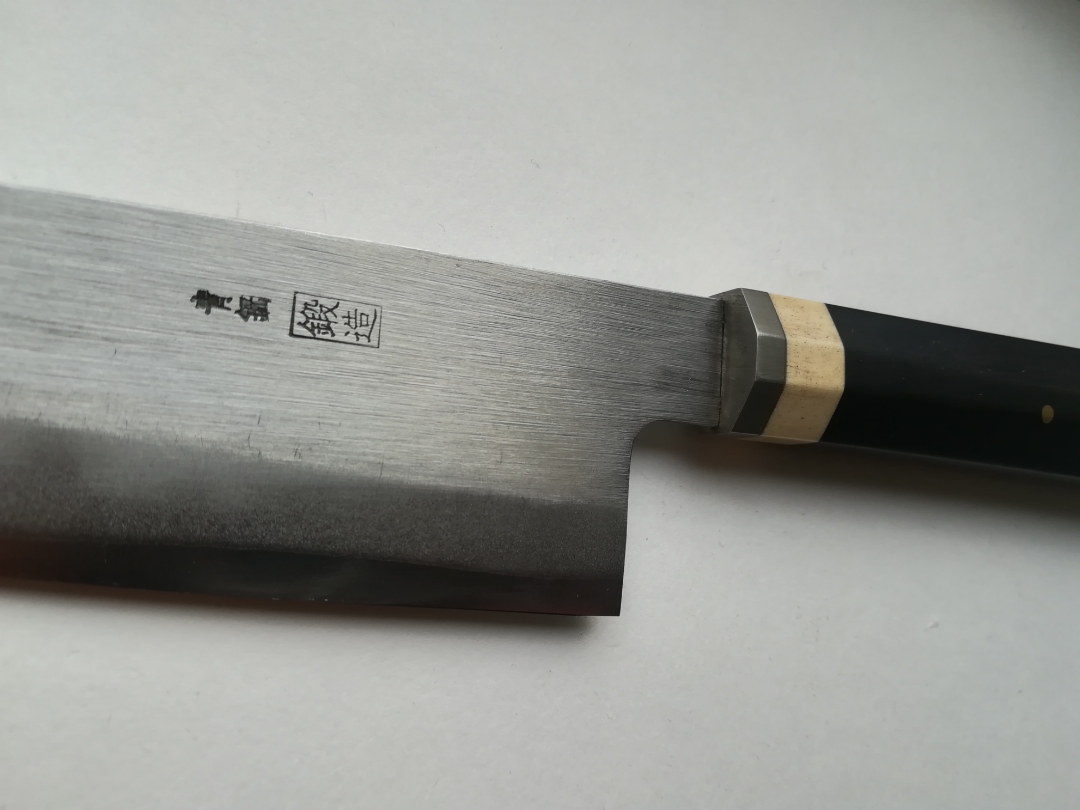

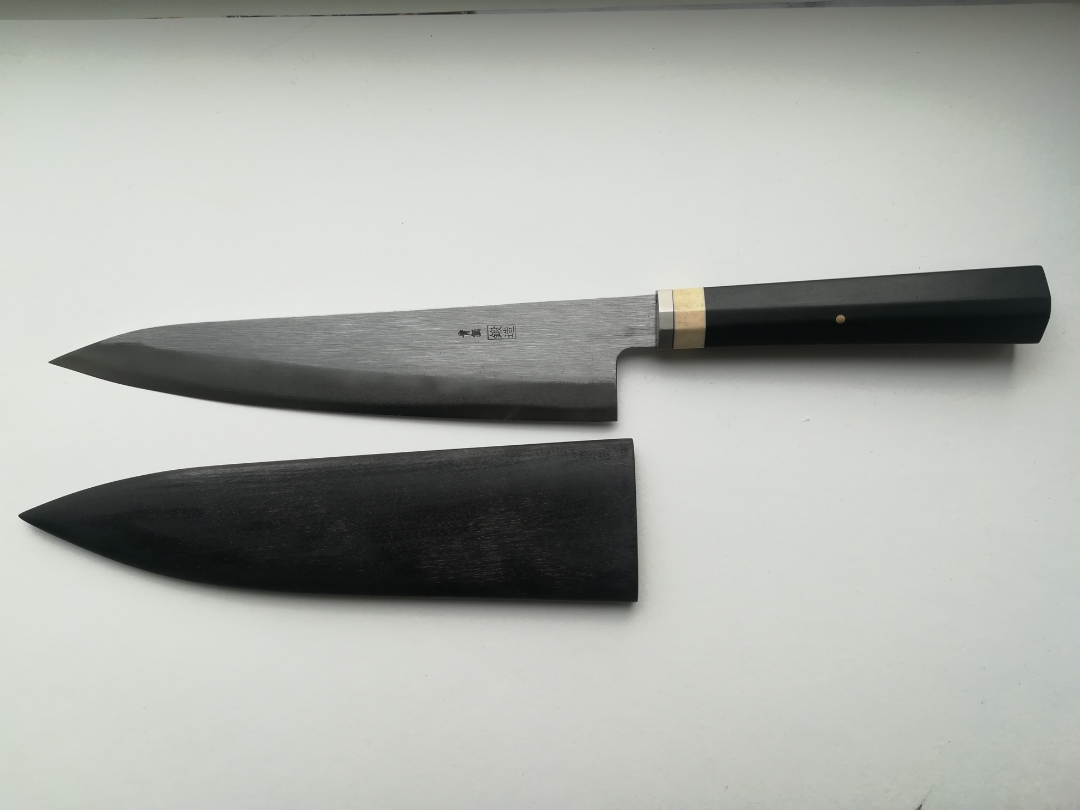

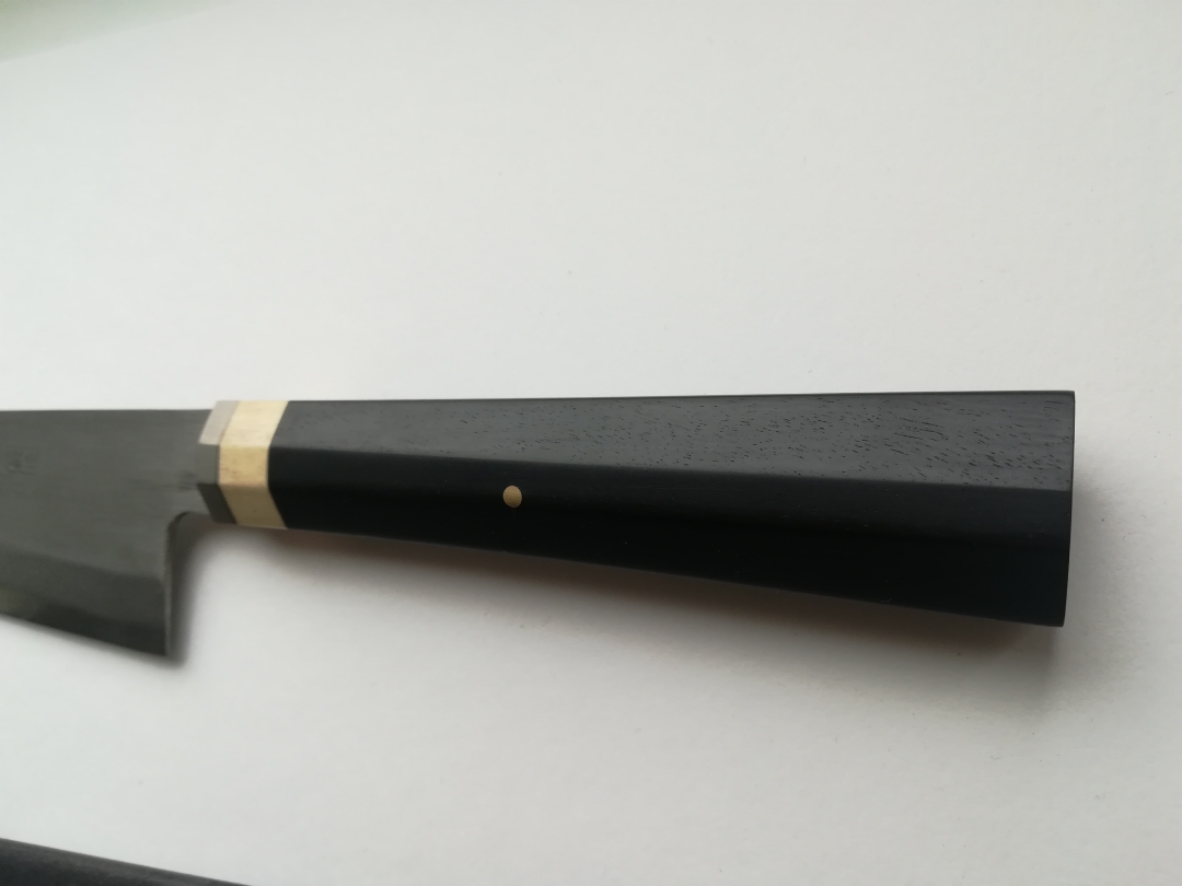

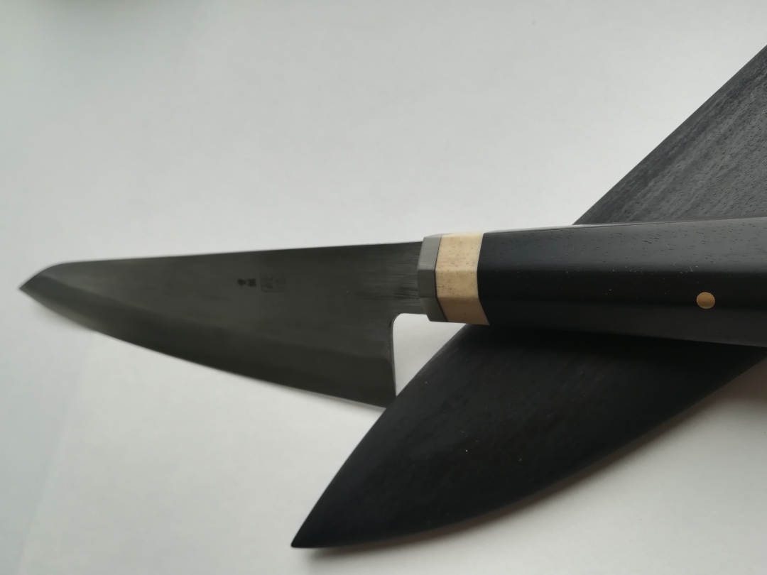

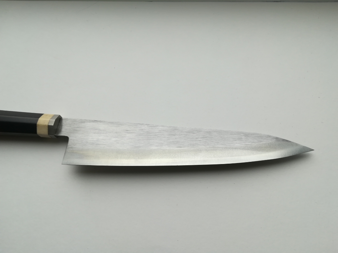

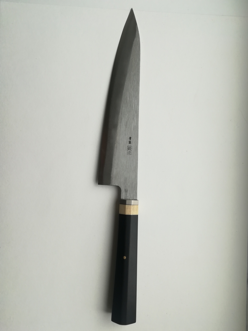

Nr. 7 Gyuto
Bendras ilgis 350mm
Ašmenys 210mm
Plotis 45mm
Storis 1.9mm
Geležtė: Tomoko Miyashita Japonija
Plienas, sumuštinis Aogami Yasuki blue 2 Steel plius nerūdijantis.
Rankena: Juodmedis, elnio ragas, titanas.
Dėklas: beicuotas beržas.

O kam tas titanas?

:liuks2: Gražu, tik manau rankenos galą perplatų padarei, bus nepatogu

Bolsteris yra iš titano

Ačiū, rankena į gala nėra plati gal tik paskutinėje nuotraukoje fotografavimo kampas blogas :)

Dailus :)
Gal truputį reikėjo suapvalinti "bolsterio" priekį, nes paėmus "šefą" (gyuto - japoniškas "šefas") kaip priklauso - aštrūs kampai gali nutrinti...
Iš kitos pusės, dar nesutikau tarp pažįstamų tokių, kurie imtų "šefą" kaip priklauso :E
