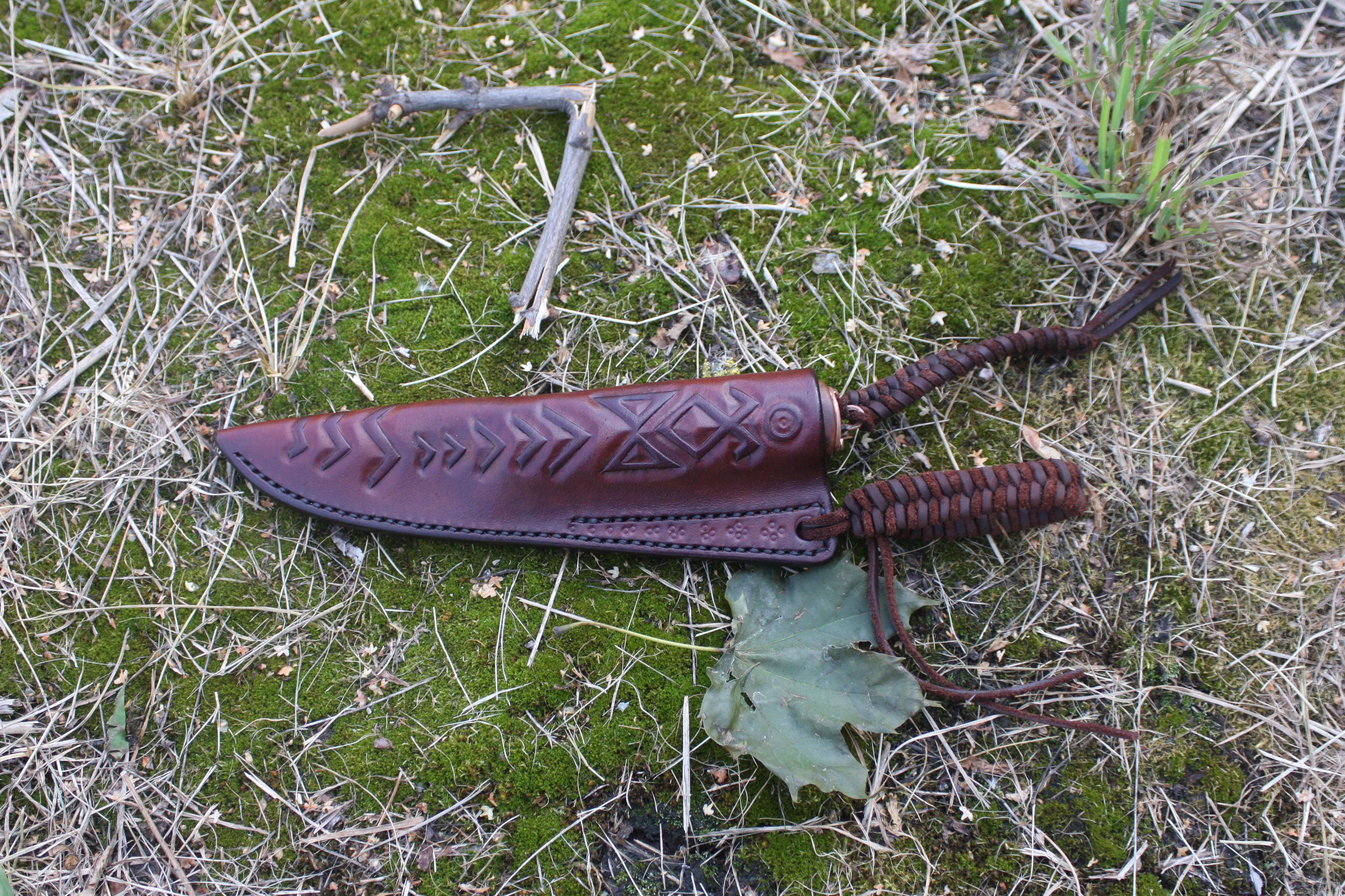

Visiškai sutinku, kad ilgesnės geležtės dailiau. Šį kartą ilgį apribojo tas faktas, kad ilgesnės neturiu galimybės tolygiai įkaitinti grūdinimui.
Dėl atramos - apkaustai kniedyti žalvariu, tai natūroje kažkaip nerėžia akies. Nors, turbūt, variantas kai apkaustai žalvariniai o kniedės varinės, atrodytų geriau. Ir kniedyti lengviau būtų :-) Kaip Vykintas mėgsta pabrėžti - senovėje žmonės nebuvo durni :-D

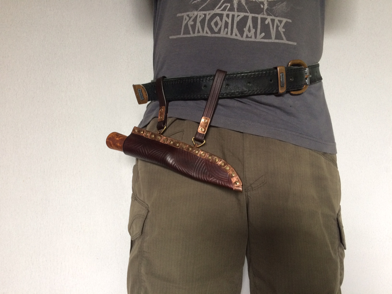

Dar pridedu kaip atrodo ant diržo:

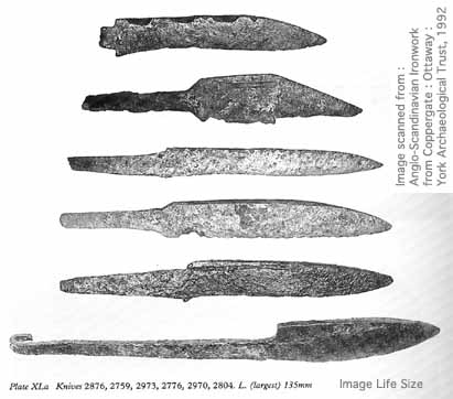

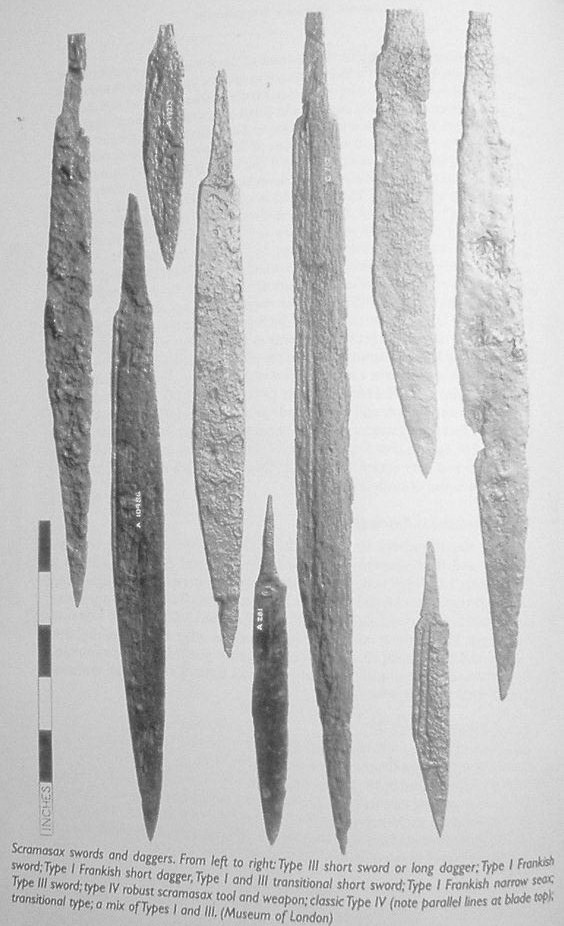

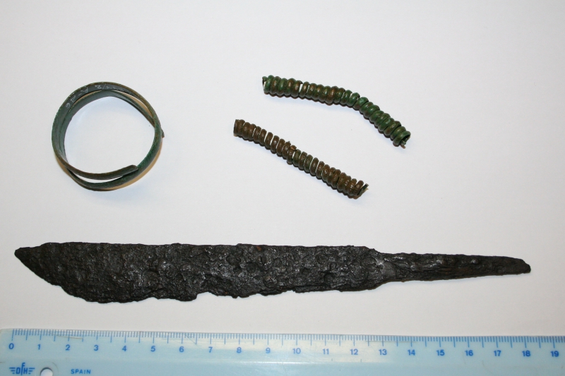

Buvo ir 8,5 cm ilgio, tiesa platesnių. Bet ir panašių į foto buvo. Tiesiog jų mažai ir rasti tokią foto internete sudėtinga.
 Pranešimo tema: Re: Dariaus_D peiliai
StandartinėParašytas: 2018-07-29- 2:04
Pranešimai: 679

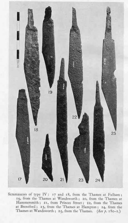

Pilnai tikiu, kad buvo, sakau tik, kad nemačiau. Gal žinai kur pažiūrėt: muziejus, katalogas, inventoriaus numeris, bent kažkas?
StandartinėParašytas: 2018-07-30- 23:05
Pranešimai: 586

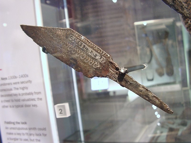

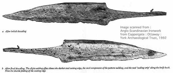

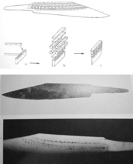

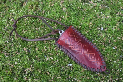

Tuoj imesiu keletą foto. Iš kur - dabar nepasakysiu, senai tą temą kapsčiau.

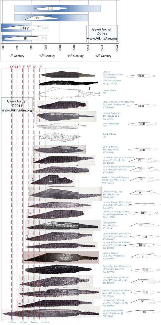

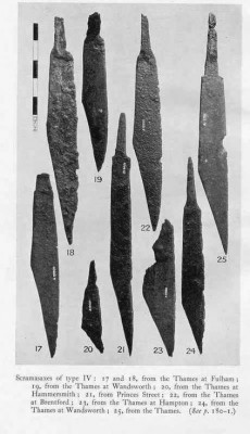

Failo aprašymas: Berods ilgis 8.5 cm
IWy5_9LQVog.jpg [ 80.72 KiB | Peržiūrėta 16325 kartus(ų) ]
yorkknives.jpg [ 47.8 KiB | Peržiūrėta 16323 kartus(ų) ]
dee0494ab9abd13d3d1e25c7916d73eb.jpg [ 91.52 KiB | Peržiūrėta 16323 kartus(ų) ]
Failo aprašymas: Šitas pagal formą panašus į lietuvišką kovos peilį, bet ilgis 13 cm
2_2_2.jpg [ 253.81 KiB | Peržiūrėta 16322 kartus(ų) ]
bcff199d6bd85924d98fd3de828b1279.jpg [ 30.58 KiB | Peržiūrėta 16322 kartus(ų) ]
Failo aprašymas: rašto formavimas
37b2f0ef5977e723051fa8b87be3d8a8.jpg [ 39.45 KiB | Peržiūrėta 16322 kartus(ų) ]
Failo aprašymas: Įvairios formos
153318745b1235ff8462ab2405028761.jpg [ 109.38 KiB | Peržiūrėta 16322 kartus(ų) ]
d28f704377e560bb68a3182bd9c3f5d1.jpg [ 126.8 KiB | Peržiūrėta 16322 kartus(ų) ]

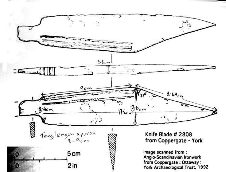

Failo aprašymas: brėžinys
b12f3025712d1f906776f6584df933ce.jpg [ 52.41 KiB | Peržiūrėta 16322 kartus(ų) ]

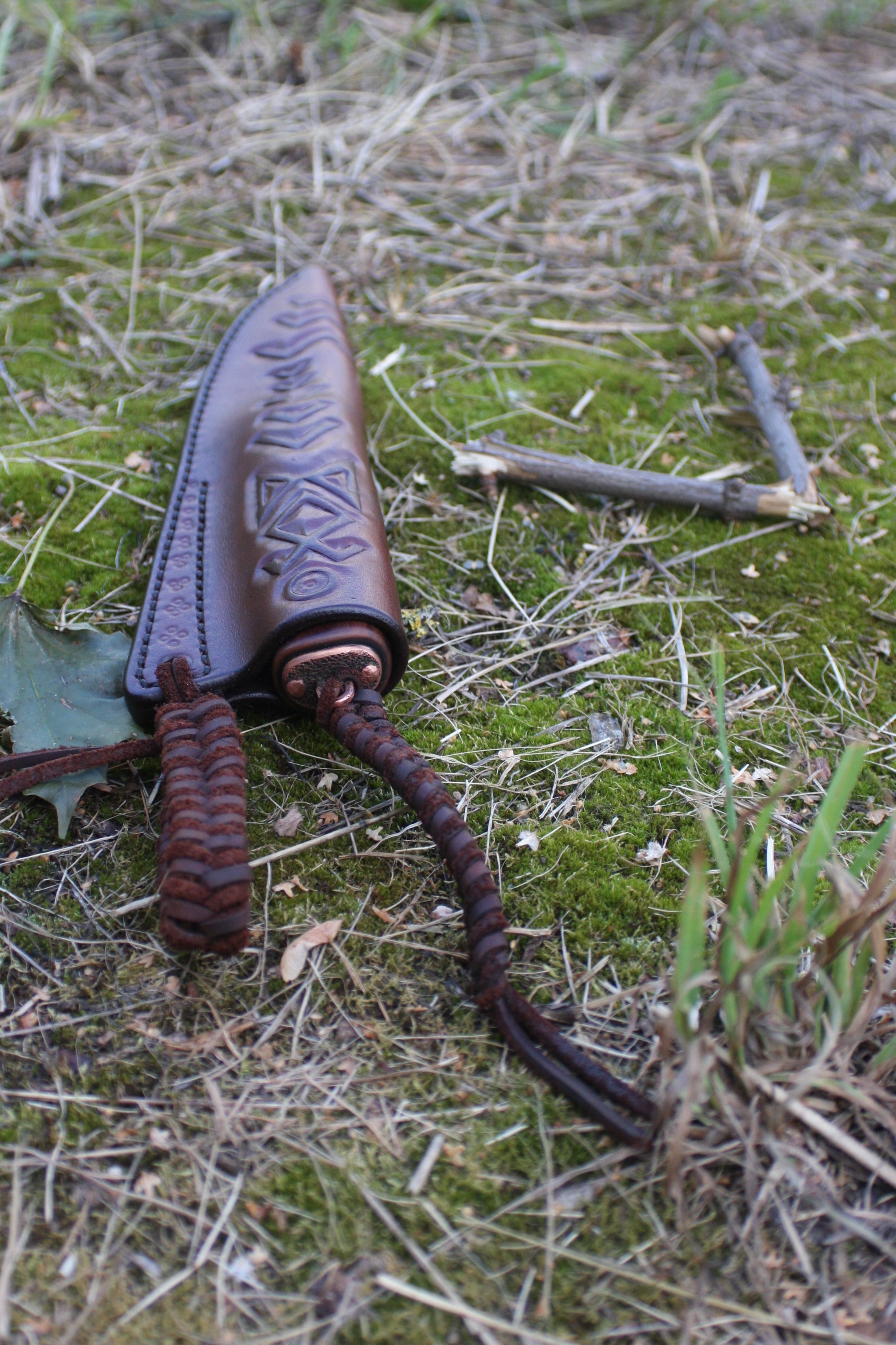

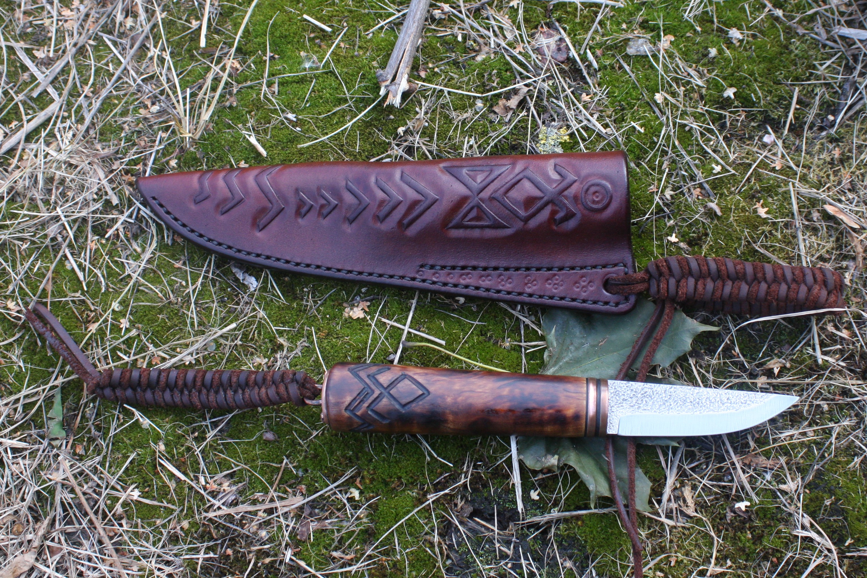

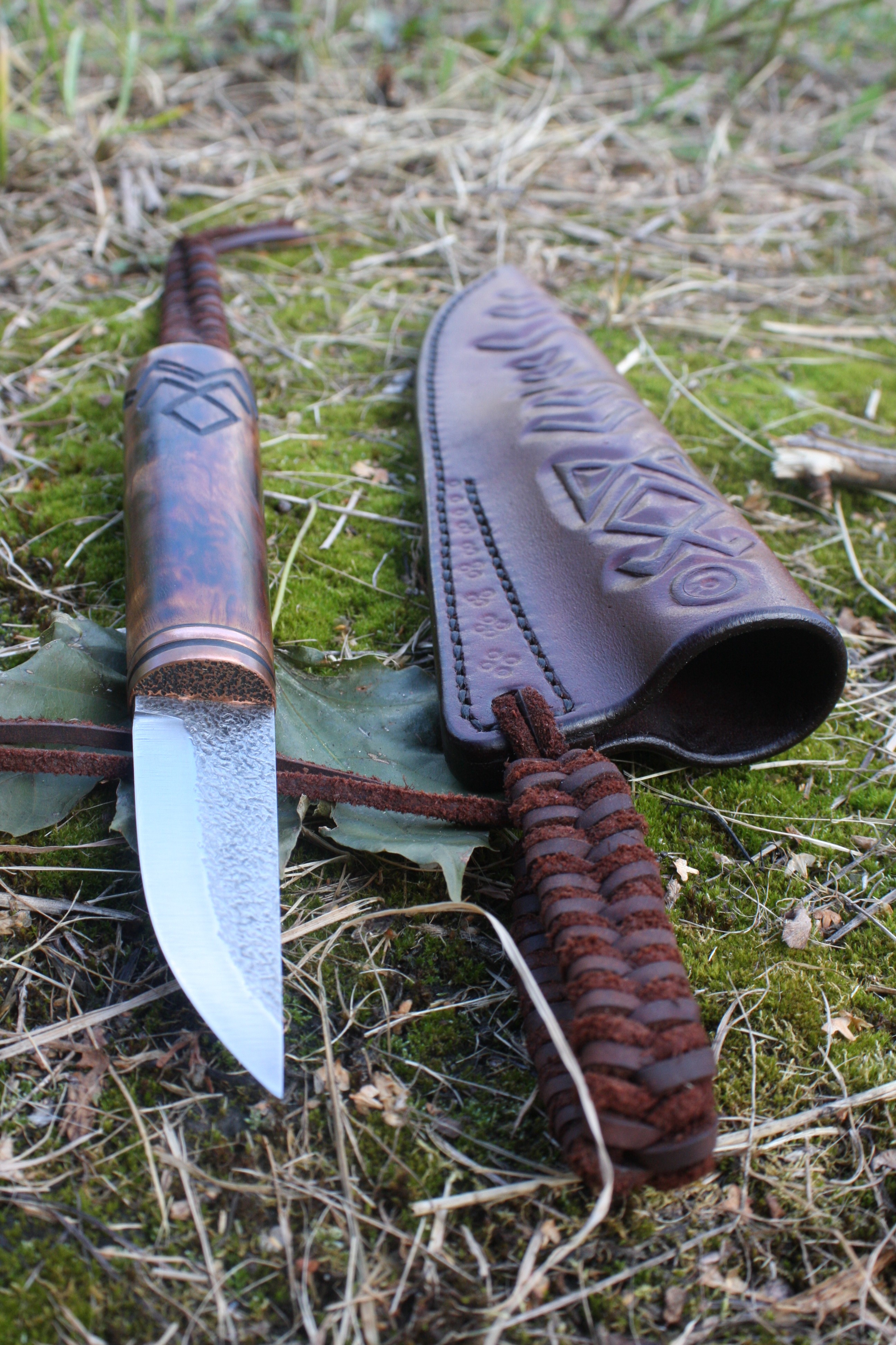

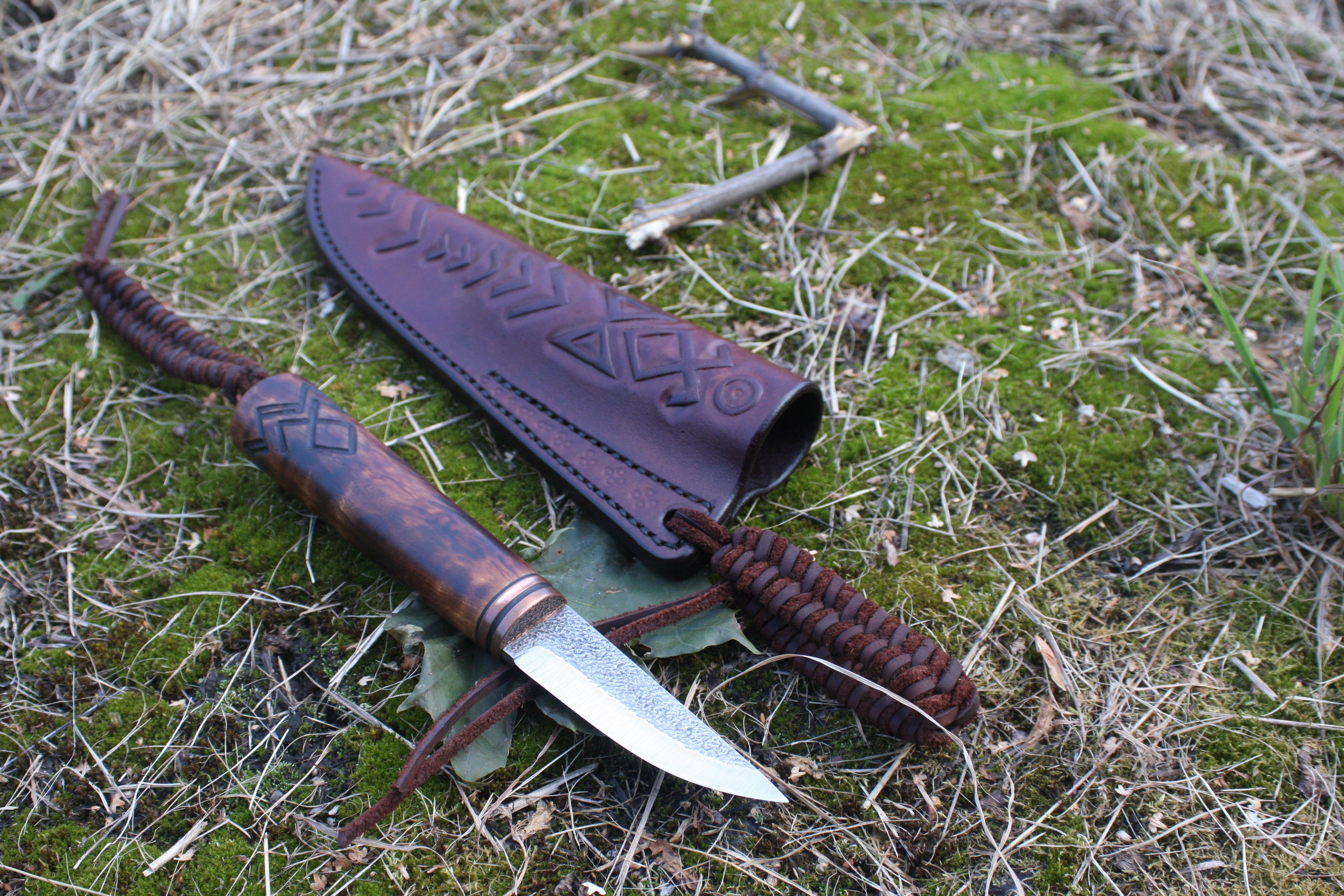

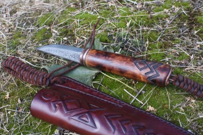

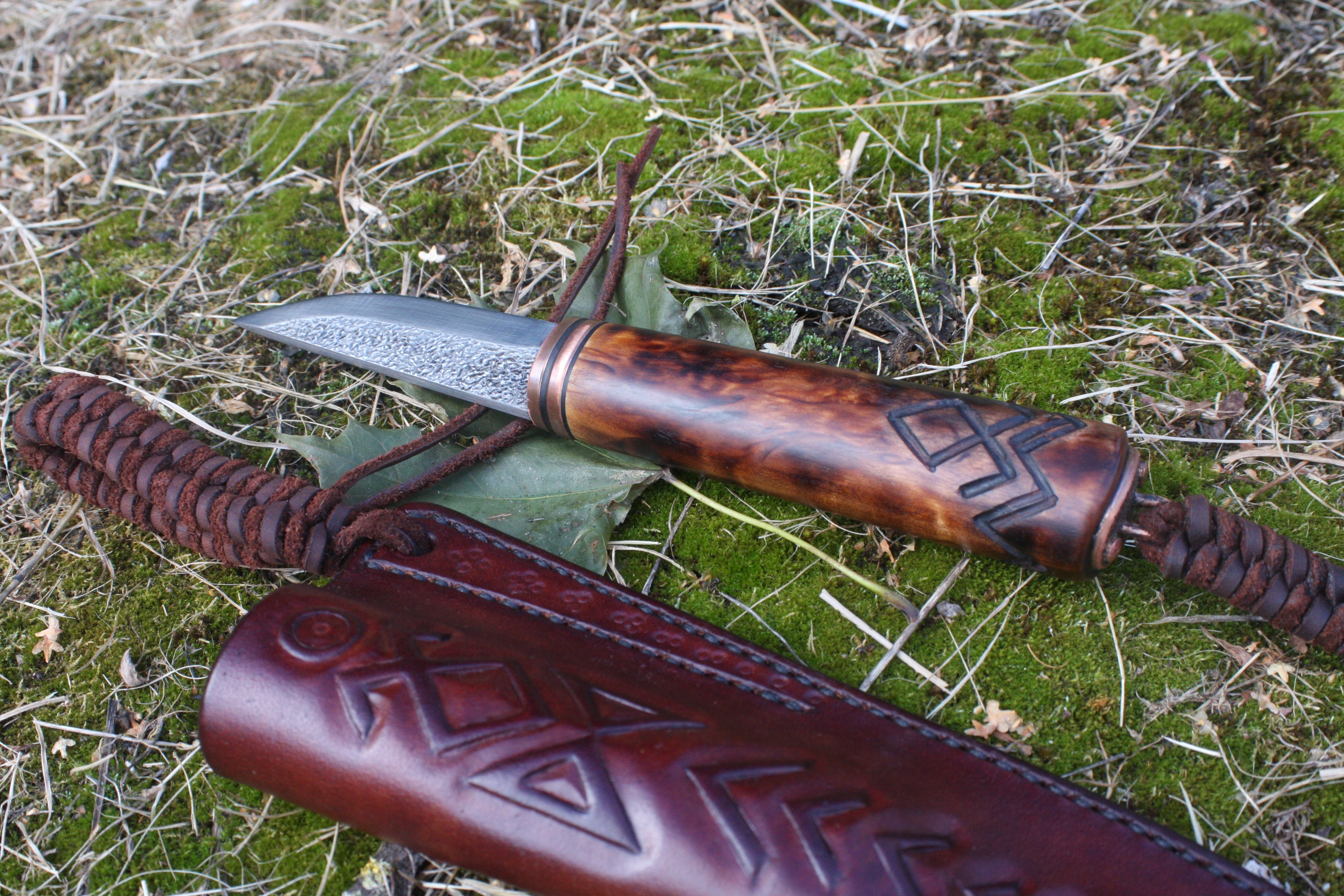

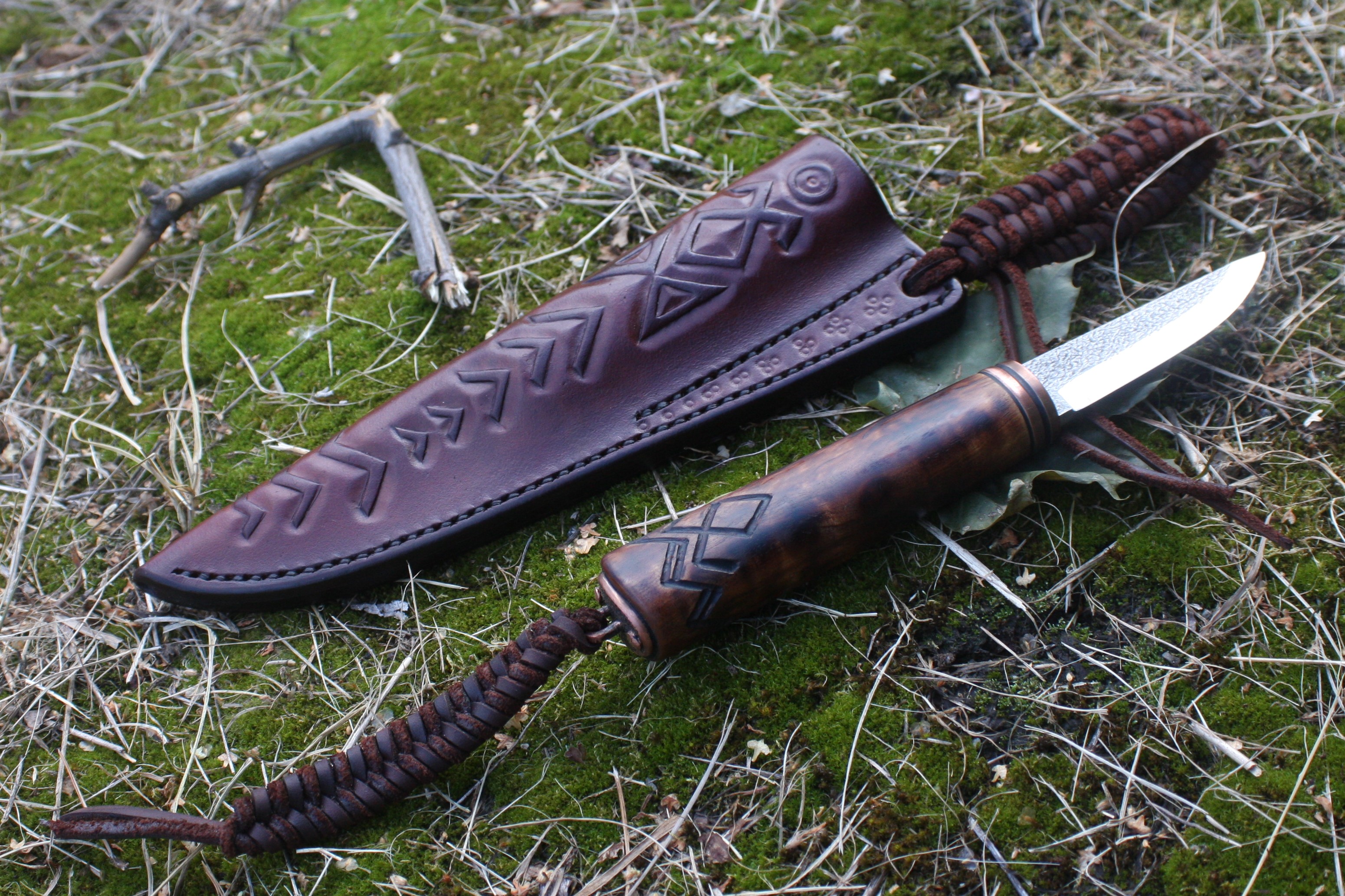

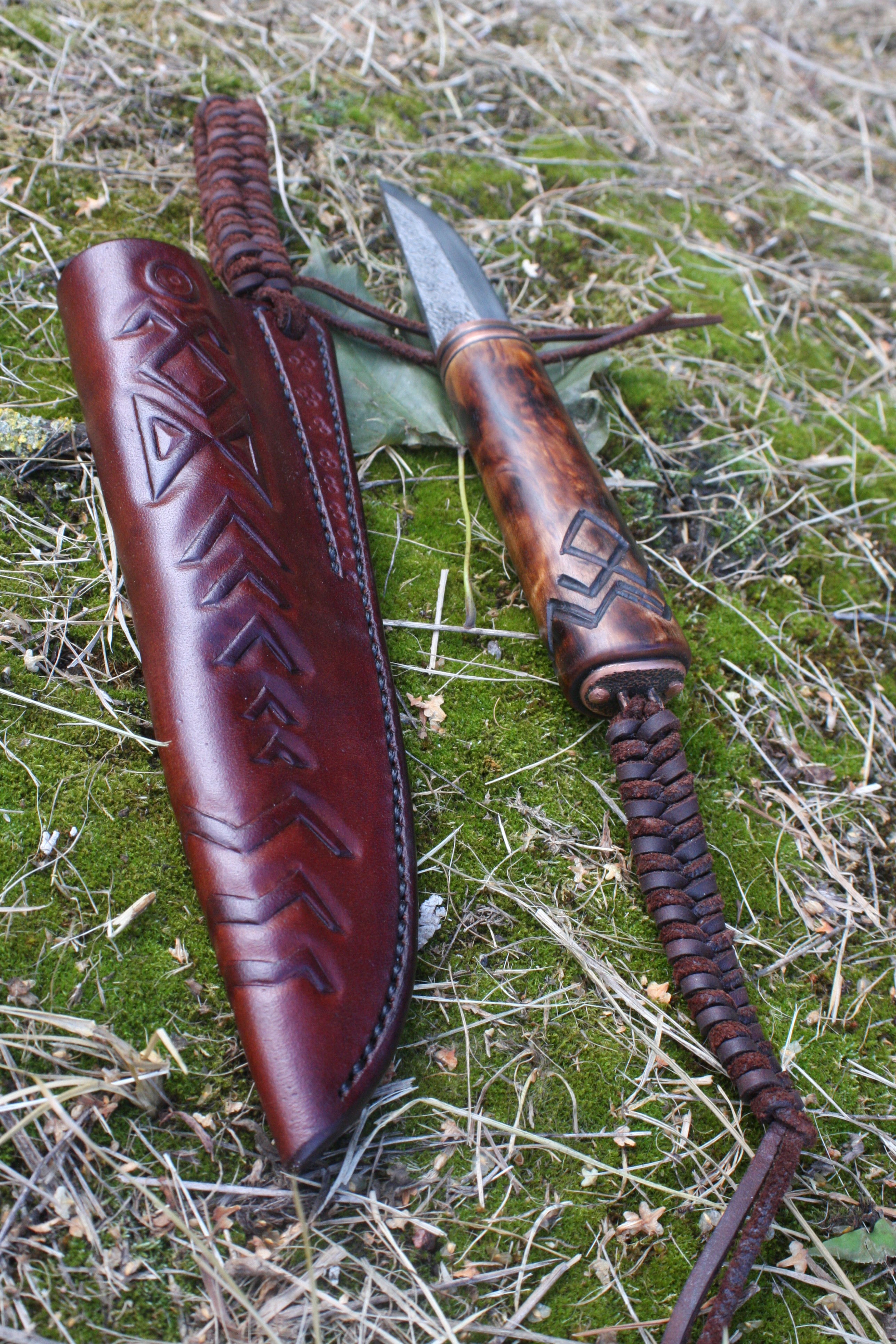

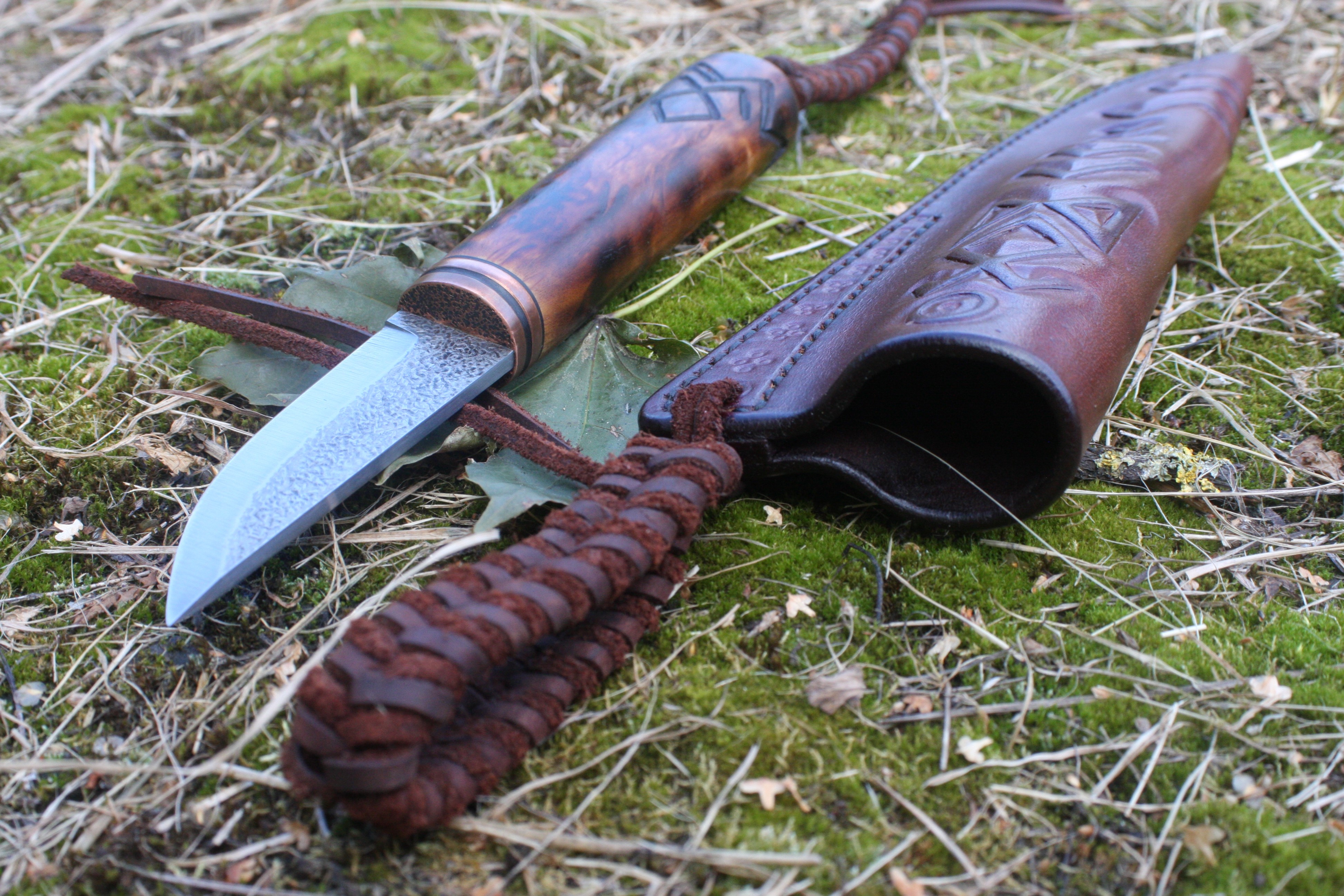

Interpretacija viduramžiška skandinavų (baltų?) tema.
Geležtė: Tomaszewski gamybos, 70mm, 80 CrV2. Kiek padailinta :-)
Kotas: 105mm, degintas karelinis beržas, varis, fibra. Įkotė dalinė.
Dėklas iš augalinio rauginimo odos. Ornamentavo žmona :-)

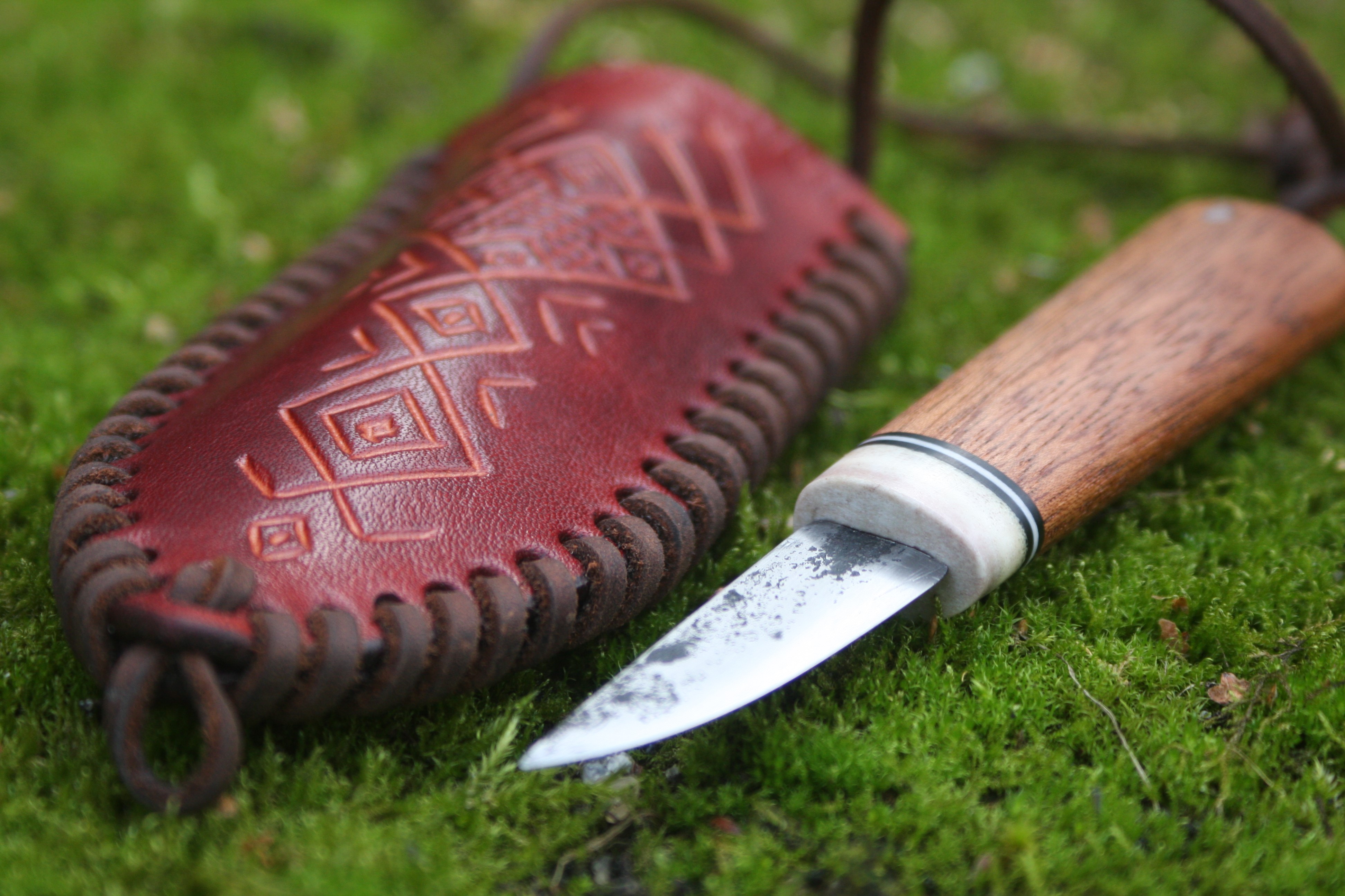

Praeitą savaitgalį, kartu su šeima, smagiai praleidau laiką festivalyje "Mėnuo juodaragis".
Ten ne tik alų - midų gėriau (kurio, jeigu atvirai, užteko ne tik barzdai :-D ), bet ir "pakalviavau" truputį.
Ačiū kalviui Mariui iš amatų kiemo už galimybę pažaisti!

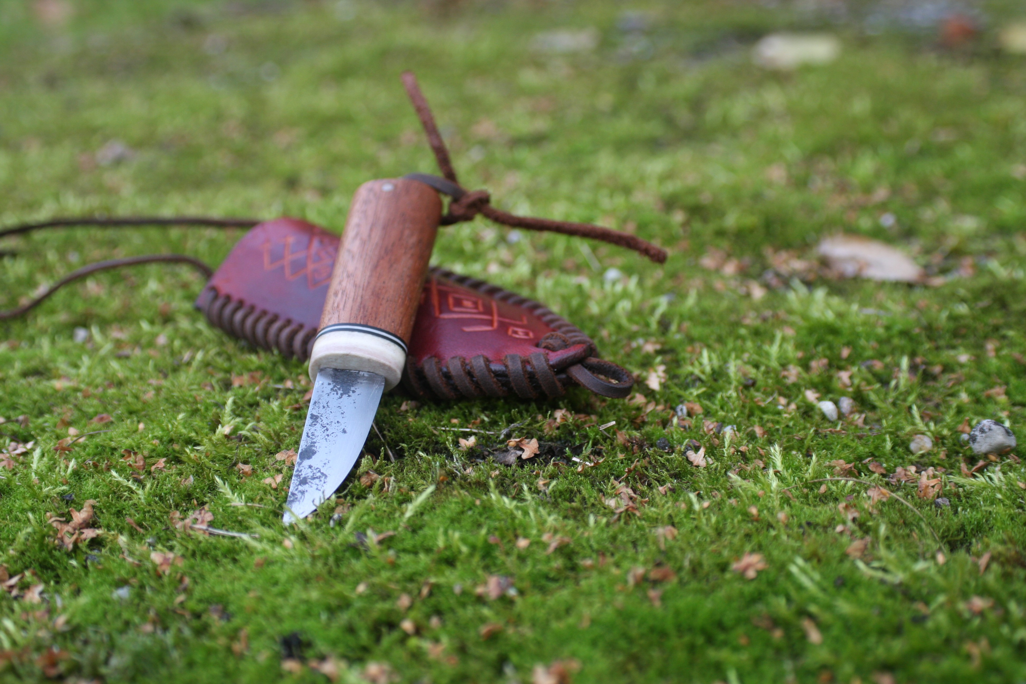

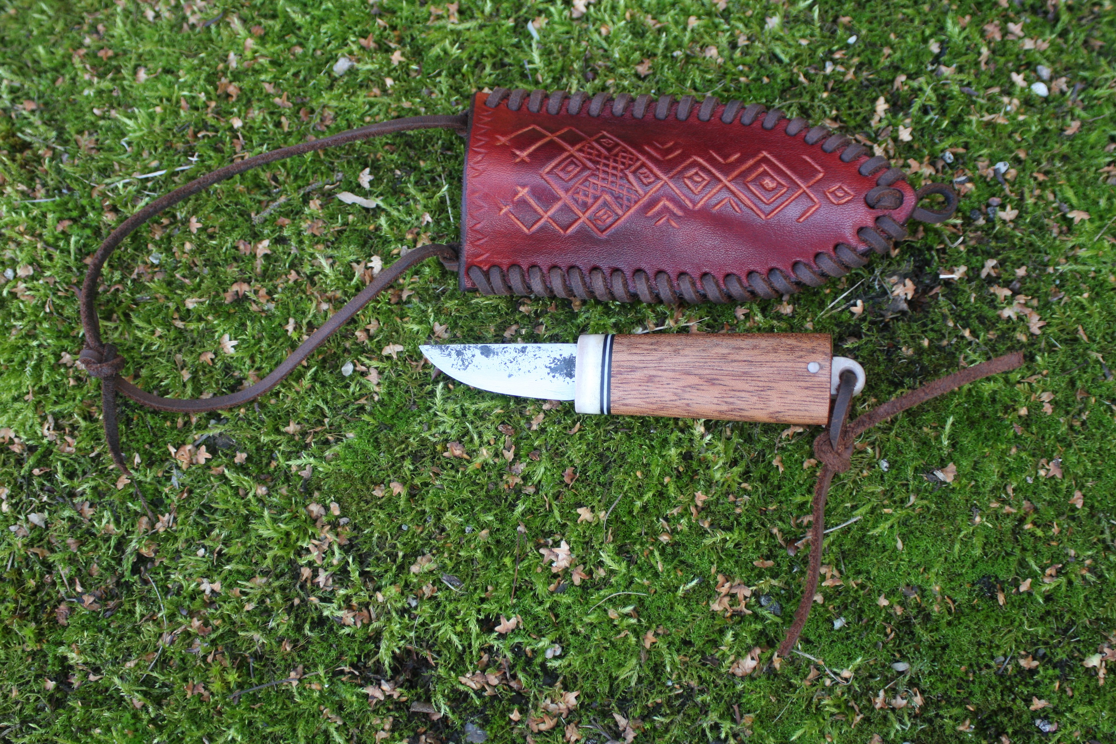

To pažaidimo metu atsirado 45x15x4 geležtė iš neaiškaus plieno, kurios net negrūdinom.
Kadangi ji labai patiko dukrai, tai nusprendžiau nenutrenkti "gaminio" į stalčių, o pabaigti viską iki galo.

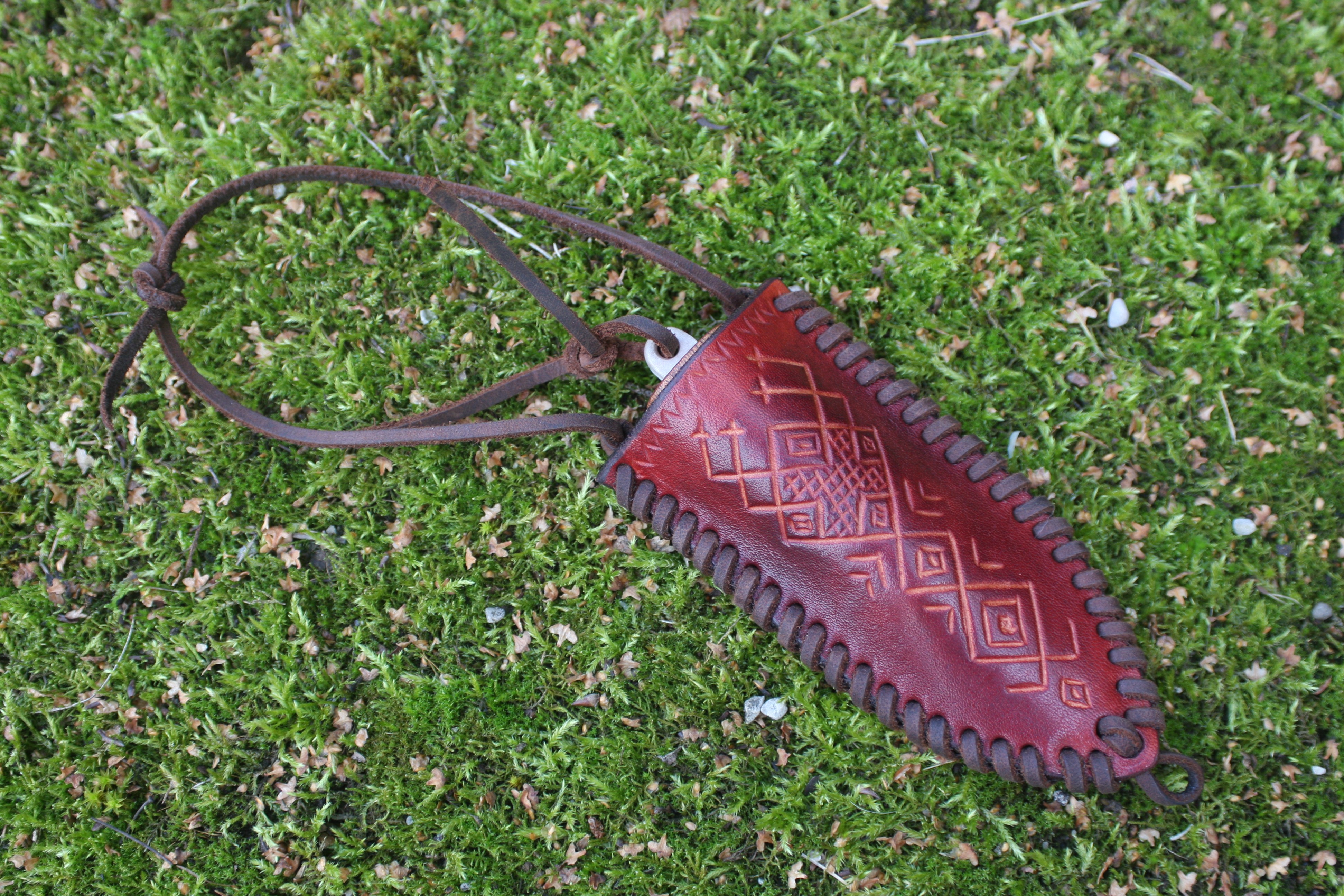

Išėjo toks dalykas kaip žaislas - aksesuaras prie kostiumo dukrai (beveik 6 metai), stalo peilio aštrumo (saugumo sumetimais).

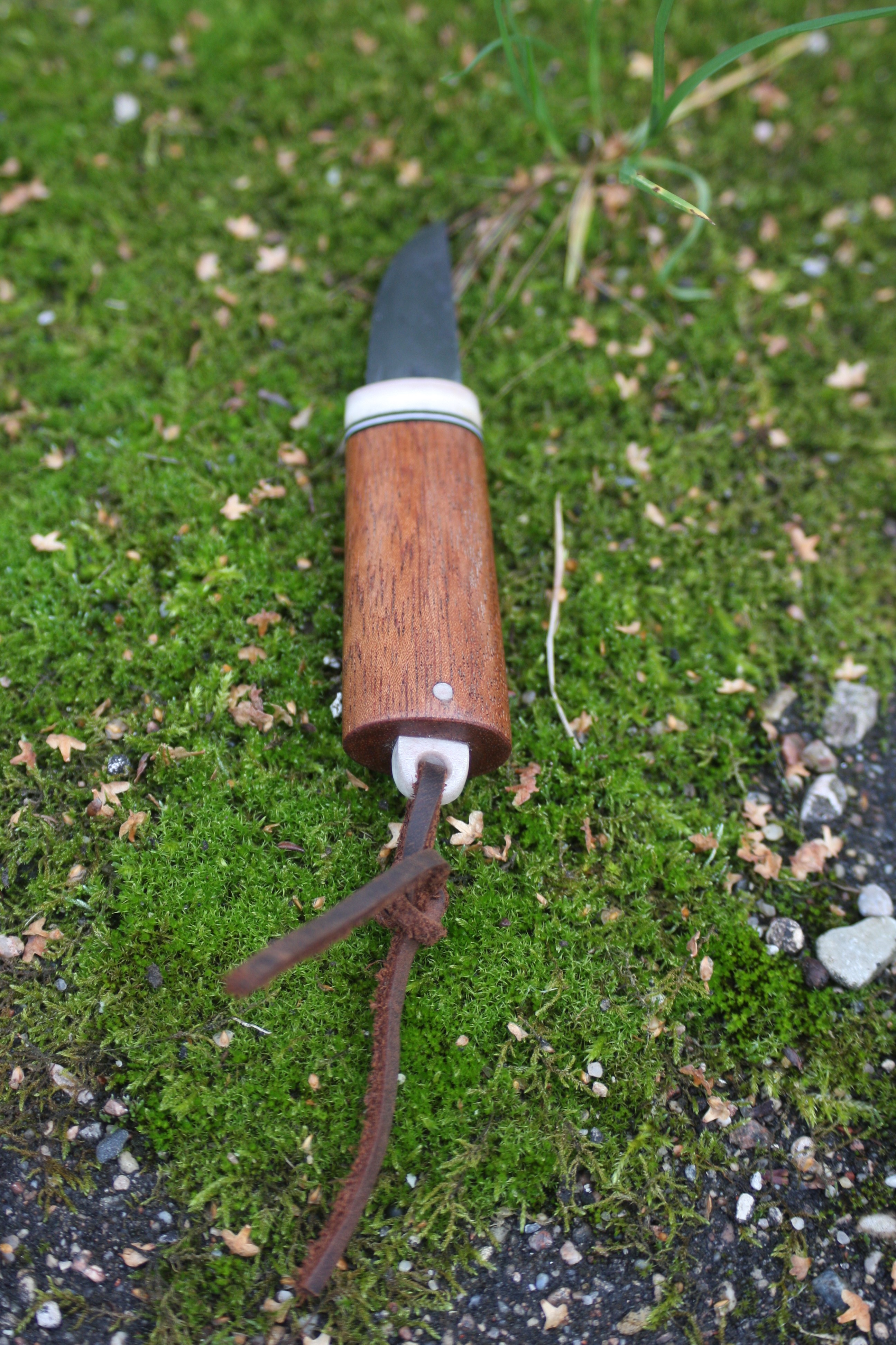

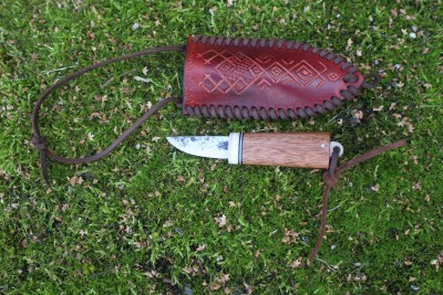

Apibendrinant:
Geležtė 45mm, iš neaiškaus (turbūt kažkoks konstrukcinis) plieno.
Kotas - 65mm (be kilpos), su daline įkote, iš irgi nelabai aiškaus raudonmedžio (gavau stalo koją, jeigu kas nors identifikuotų tiksliau, būčiau dėkingas). Plius - elnio ragas, fibra.
Dėklas iš augalinio rauginimo odos, su galimybe papildyti aksesuarais savo nuožiūra (ką, net neabejoju, dukra ir padarys :-) ).
Bendras ilgis su dėklu - 125mm.
Pats nustebau, kad toks mažas peiliukas gali būti toks patogus vyriškai rankai. Jaučiu, kad kartosiu iš normalaus plieno, visai toks nieko "neckeriukas" turėtų išeiti :-)

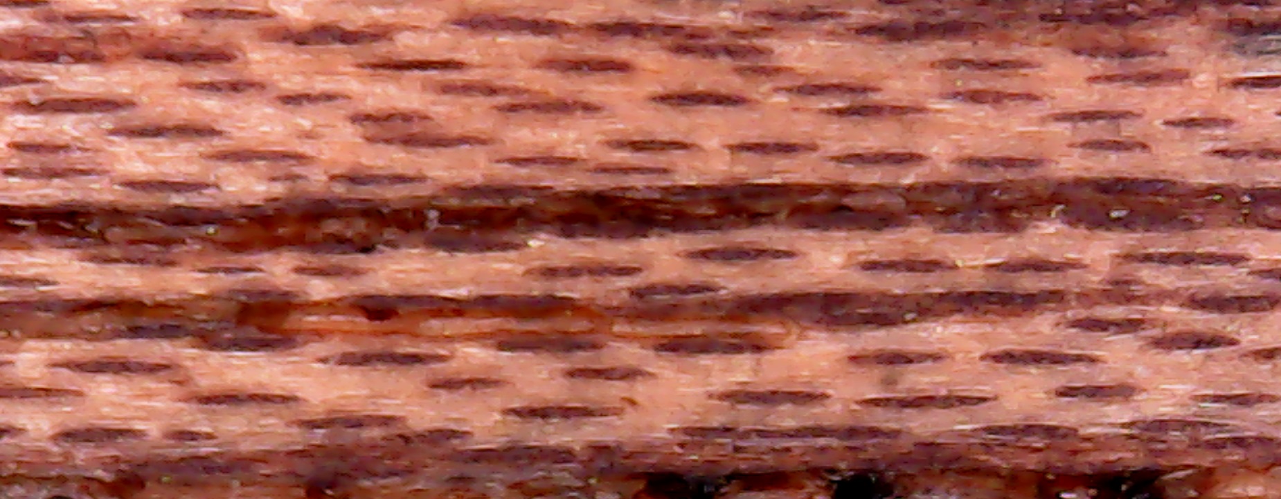

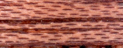

Darius_D rašė:
Panašu į Plienmedį arba Svieteniją. Tiksliau galima būtų pasakyti apžiūrėjus rankenos galą (skersinį medienos pjūvį).
StandartinėParašytas: 2018-08-29- 8:20
Darius_D rašė:
Manyčiau antras variantas - Mahogany.;)
StandartinėParašytas: 2018-08-29- 21:46
Pranešimai: 336

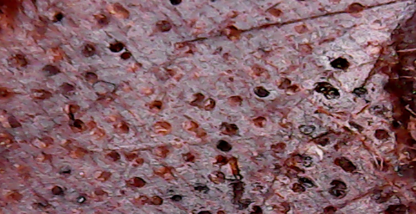

Cituoti:
Failo aprašymas: Skersinis
1.jpg [ 313.88 KiB | Peržiūrėta 15831 kartus(ų) ]
Failo aprašymas: Išilginis
2.jpg [ 350.04 KiB | Peržiūrėta 15831 kartus(ų) ]
StandartinėParašytas: 2018-08-29- 23:49
Svietenija (Mahogany). :ok:
