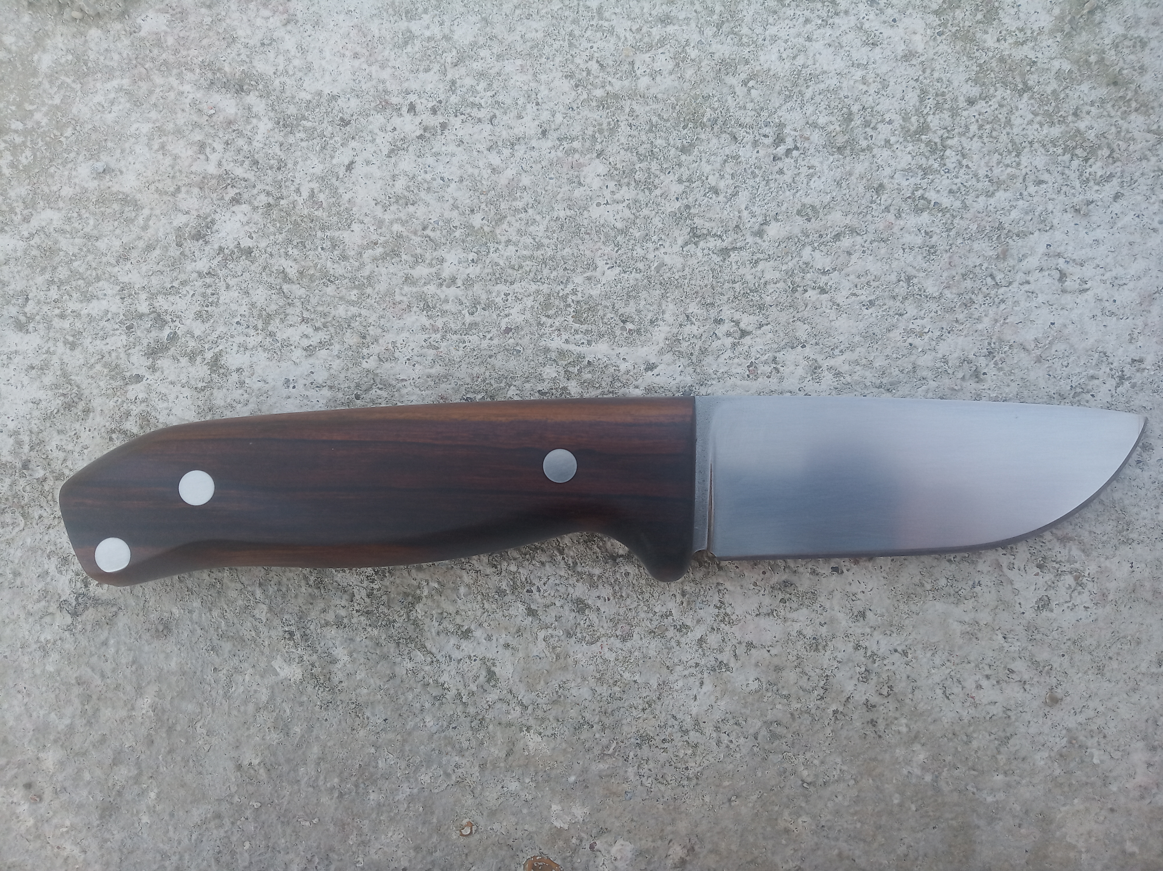

Pritariu Vladui :)

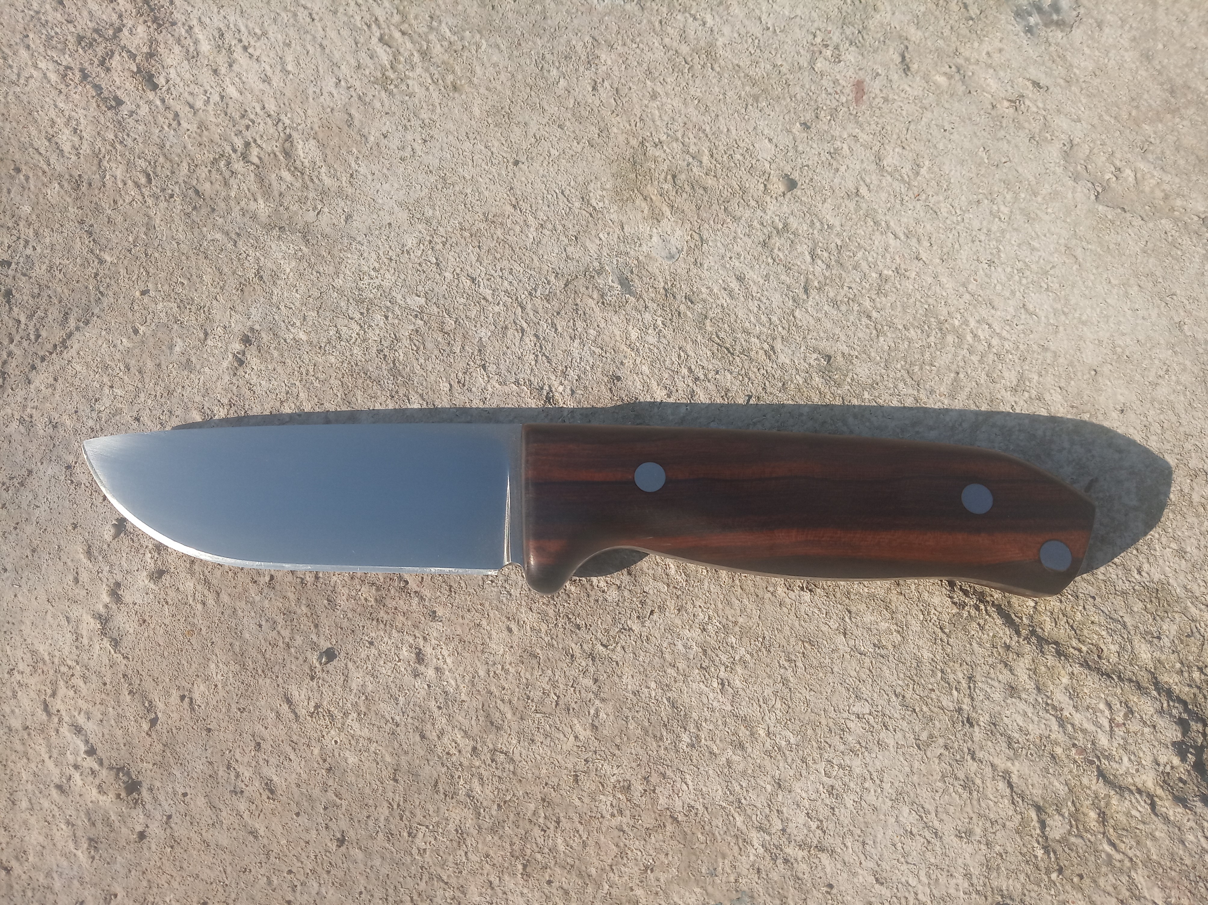

O dizaino prasme, man norėtųsi mažiau užapvalinto rankenos galo. Toks galas man labai primena virtuvinio, taigi, kaip ir disonuoja su paskirtim... Prašytųsi koks tai "aštresnis" rankenos užbaigimas... :)
 Pranešimo tema: Re: Mariaus peiliai
StandartinėParašytas: 2020-02-02- 12:00
Gražu!
Dėl rankenos galo tai taip, norėtųsi kiek aštresnio. Toks peilio smaigalys - patogus lupimui. Jei peilis bendros paskirties, patogiau kiek smailesnis priekis.

StandartinėParašytas: 2020-03-07- 18:07
Užsiregistravo: 2016-06-15- 14:31
Pranešimai: 30

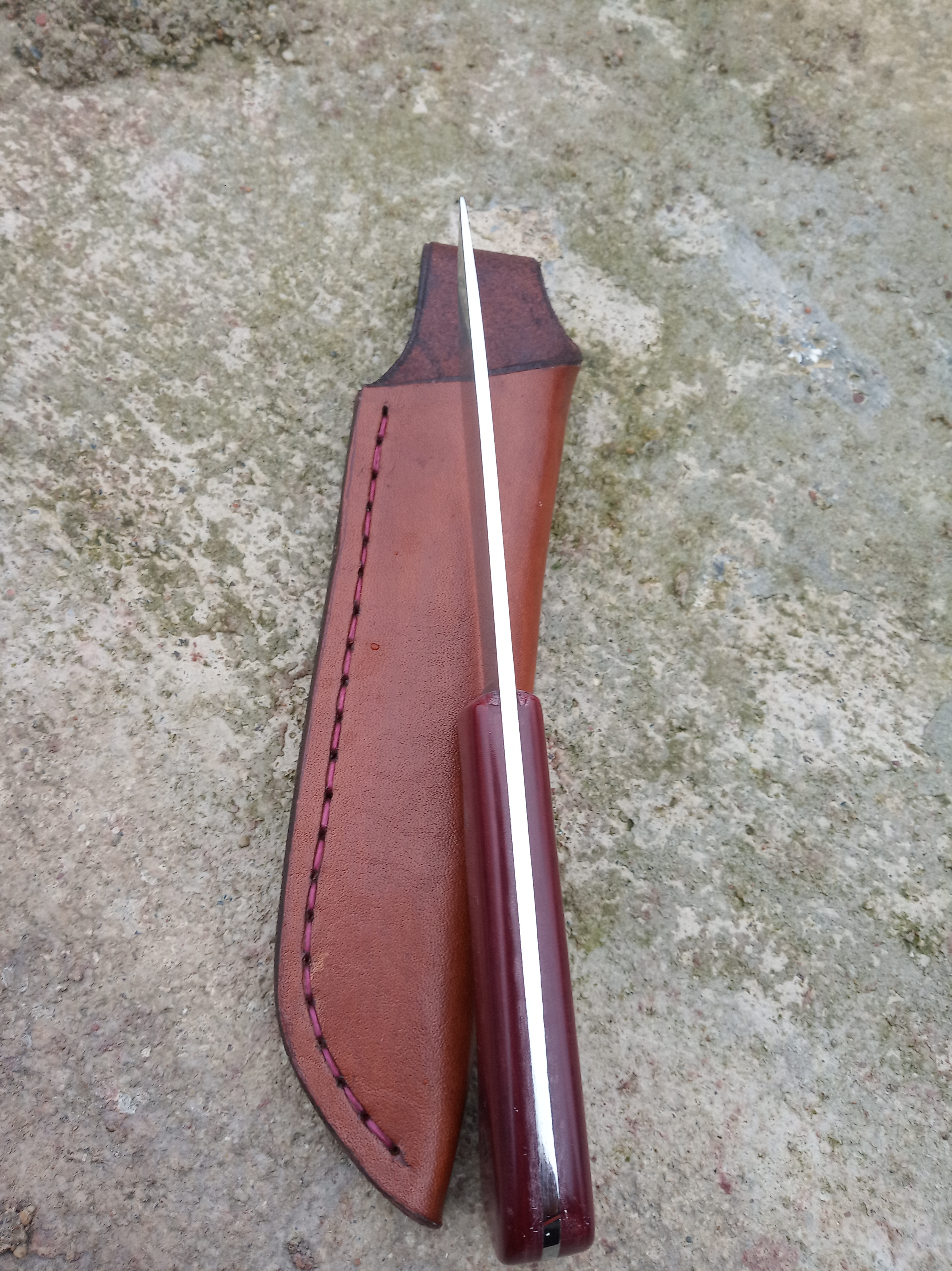

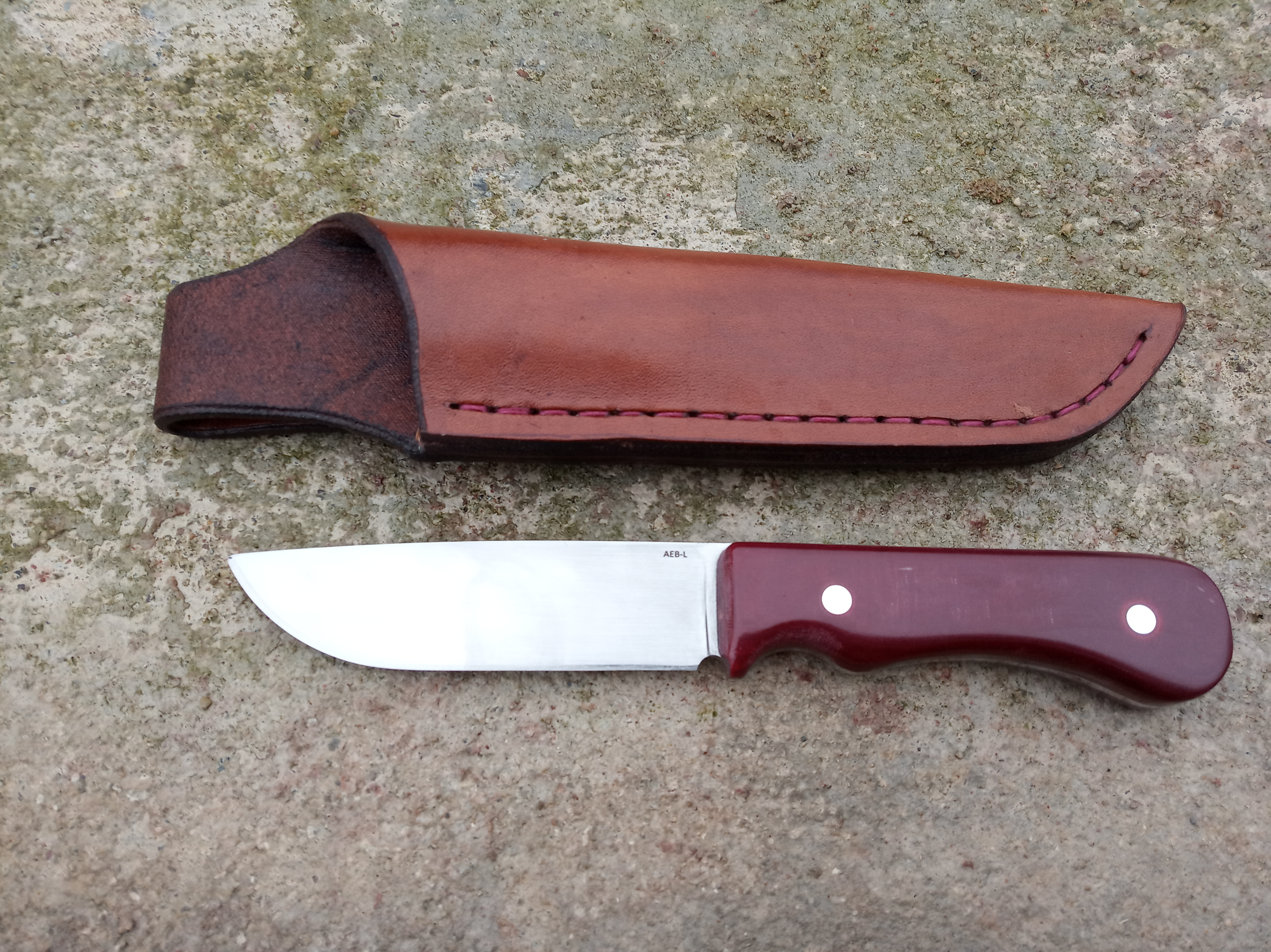

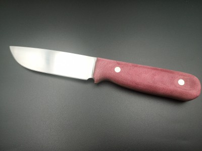

Plienas AEB-L, storis 3 mm, kietumas apie 61 HRC (grūdino Tomas). Kriaunos medvilnės pluoštinys (Red Linnen).
medziok.JPG [ 264.71 KiB | Peržiūrėta 19112 kartus(ų) ]
IMG_20200307_161544.jpg [ 4.37 MiB | Peržiūrėta 19112 kartus(ų) ]
IMG_20200307_161517.jpg [ 4.29 MiB | Peržiūrėta 19112 kartus(ų) ]
IMG_20200307_161717.jpg [ 3.86 MiB | Peržiūrėta 19112 kartus(ų) ]
IMG_20200307_161438.jpg [ 4.13 MiB | Peržiūrėta 19112 kartus(ų) ]
IMG_20200307_161649.jpg [ 4.82 MiB | Peržiūrėta 19112 kartus(ų) ]
IMG_20200307_161626.jpg [ 3.79 MiB | Peržiūrėta 19112 kartus(ų) ]

Šito pluoštinio turbūt nebenaudosi? :-)
StandartinėParašytas: 2020-03-07- 23:20
thore rašė:
Red Linnen - tai raudonas lininis. Ne medvilninis. :no:
Kas dėl peilio, geležtė tvarkinga, o rankena atrodo "nedadaryta". Tiek dizaino, tiek gamybos prasme.

Dėl kriaunų tai suklaidino informacija internete kur teigiama "Medvilnės pluoštinys (Micarta) Red Linen Large" reikės atidžiau tai vertinti.
Pati medžiaga taip pat nepatiko, kokybė nelabai kokia.

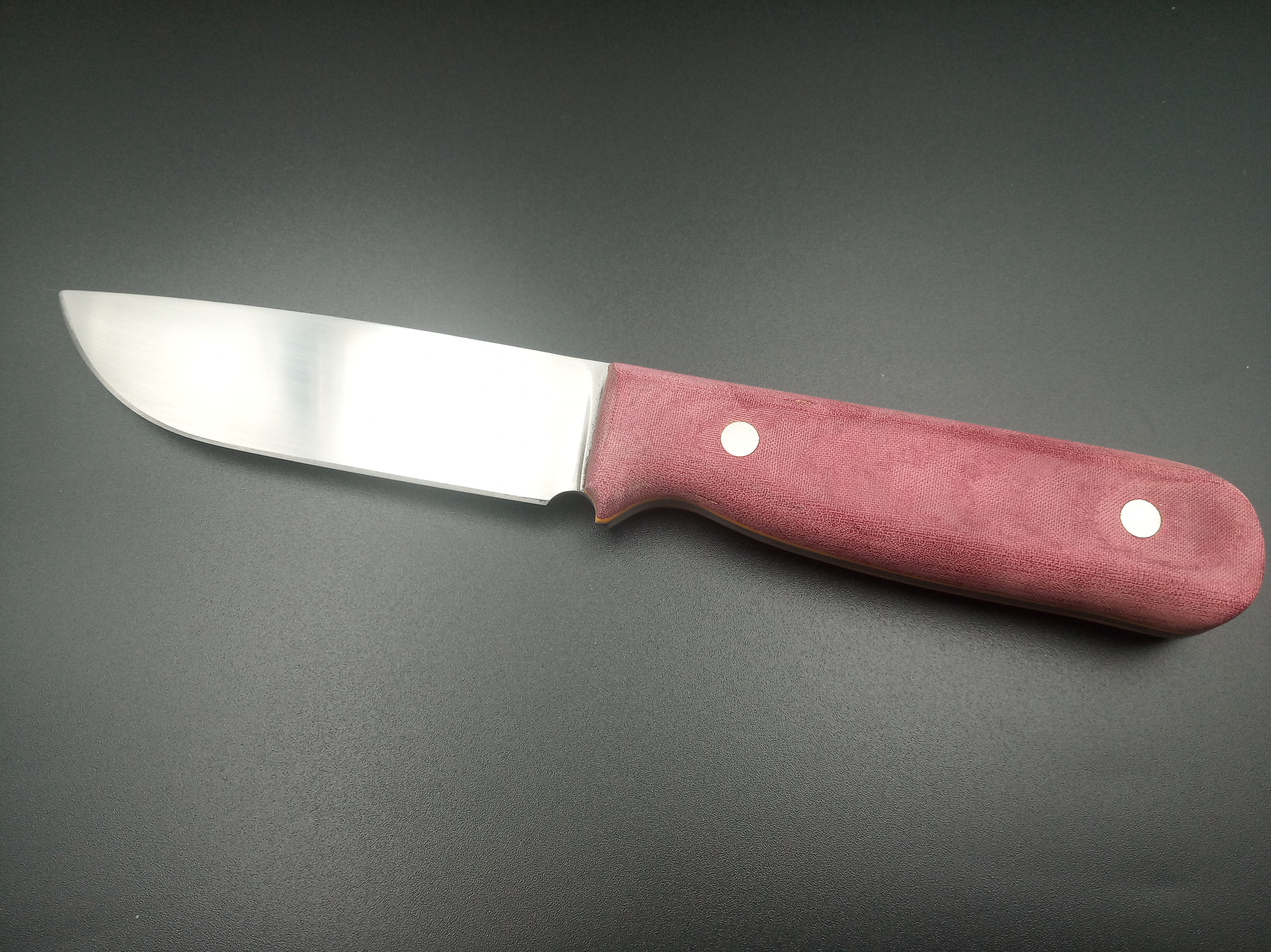

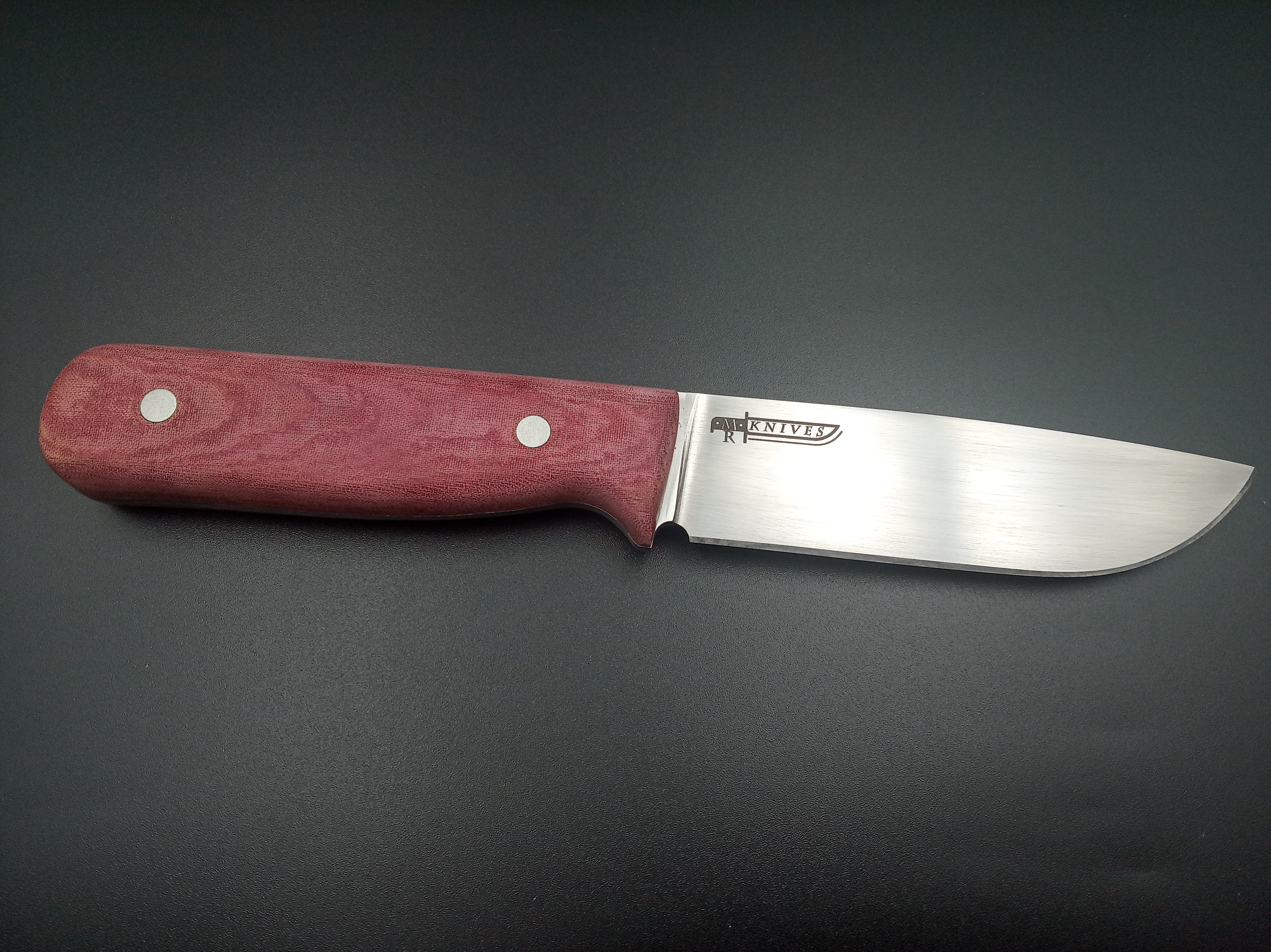

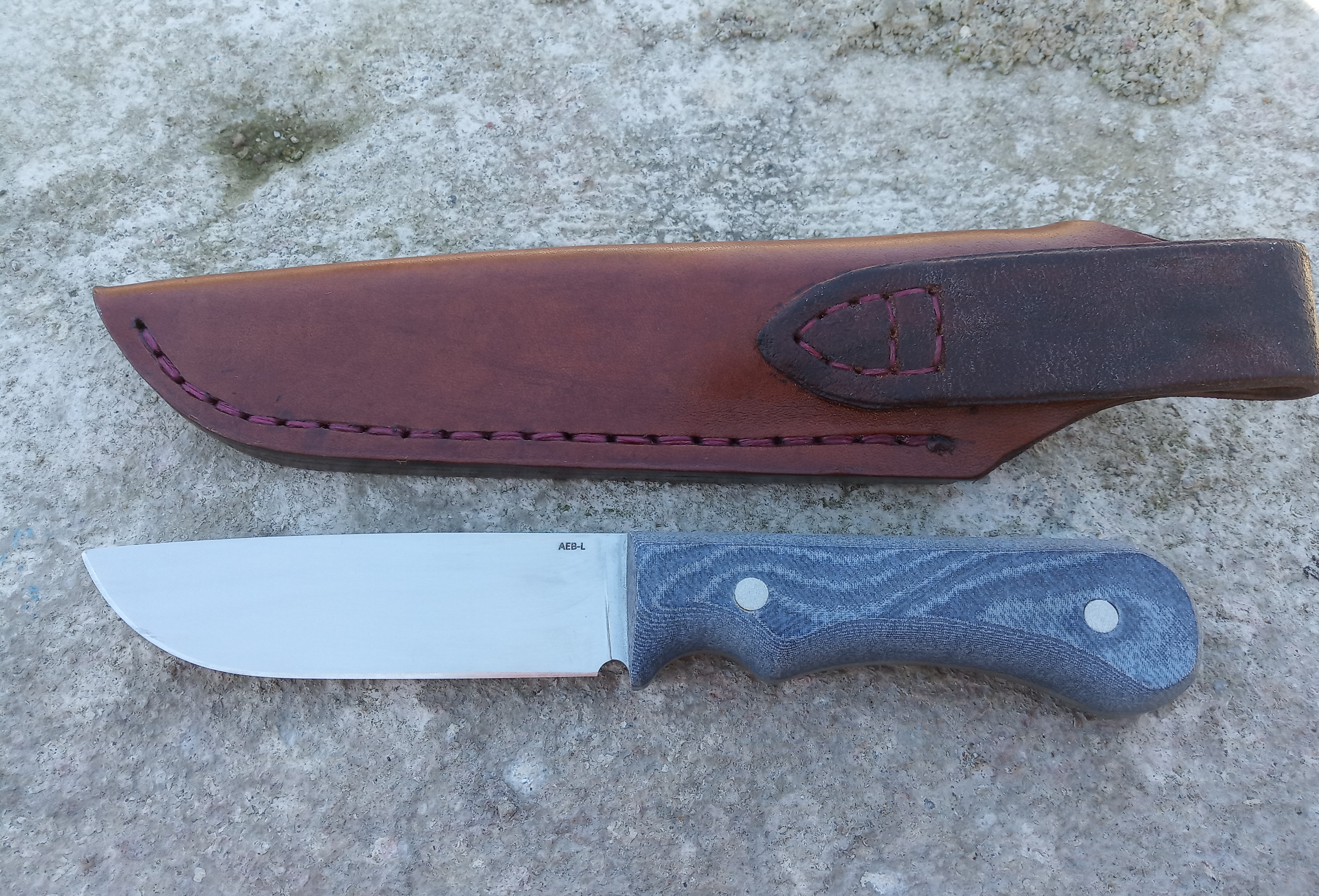

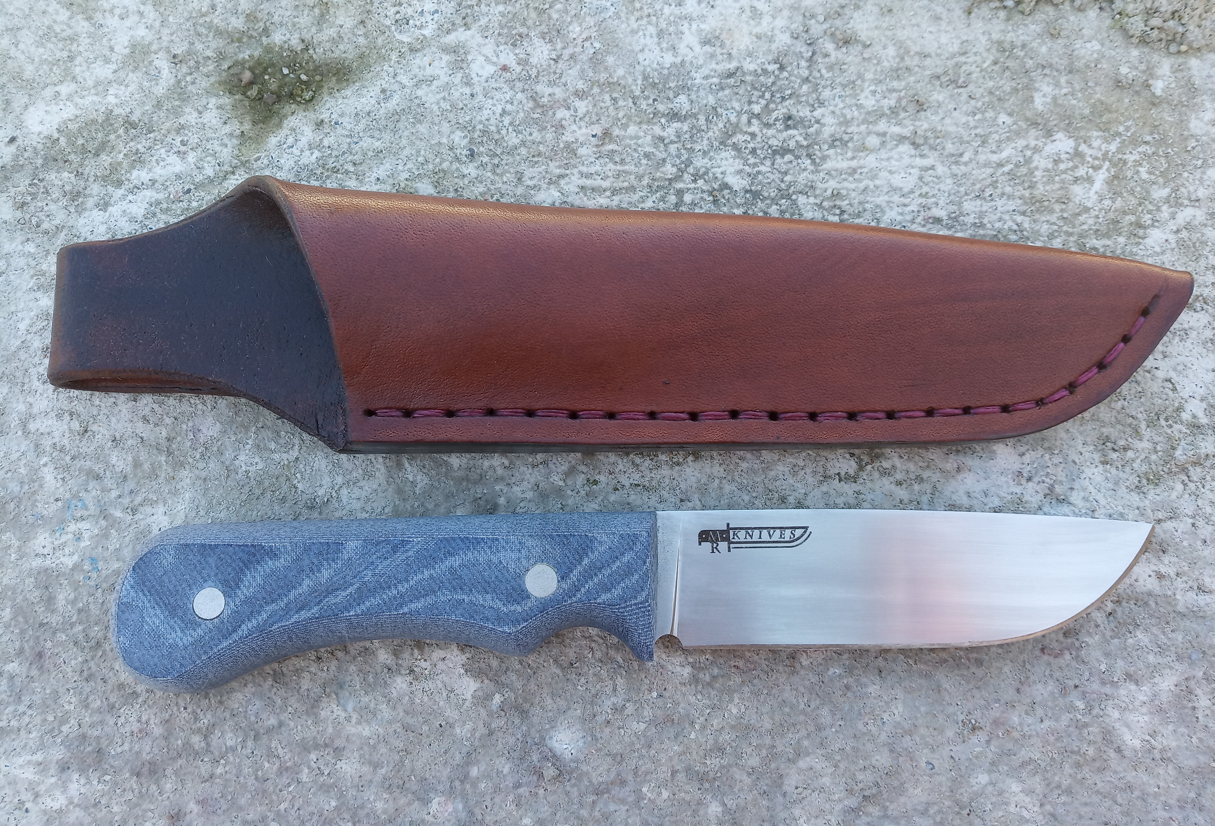

Plienas AEB-L, storis 3 mm, kietumas apie 61 HRC (grūdino Tomas). Kriaunos medvilnės pluoštinys (blue jeans). Kriaunos ir pentis smėliuota.
IMG_20200315_134839.jpg [ 2.81 MiB | Peržiūrėta 18973 kartus(ų) ]
IMG_20200315_134907.jpg [ 2.57 MiB | Peržiūrėta 18973 kartus(ų) ]
IMG_20200315_135512.jpg [ 4.29 MiB | Peržiūrėta 18973 kartus(ų) ]

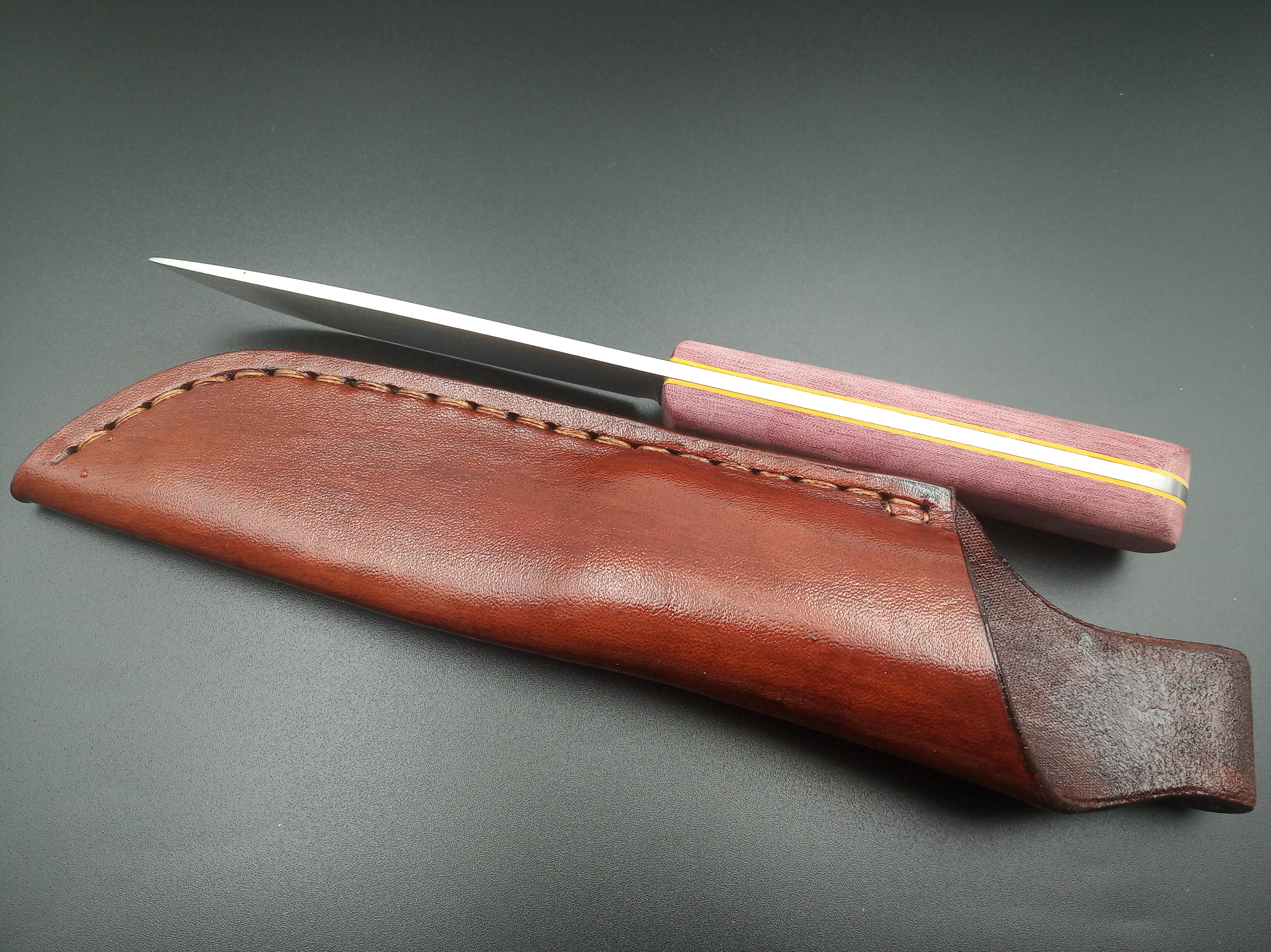

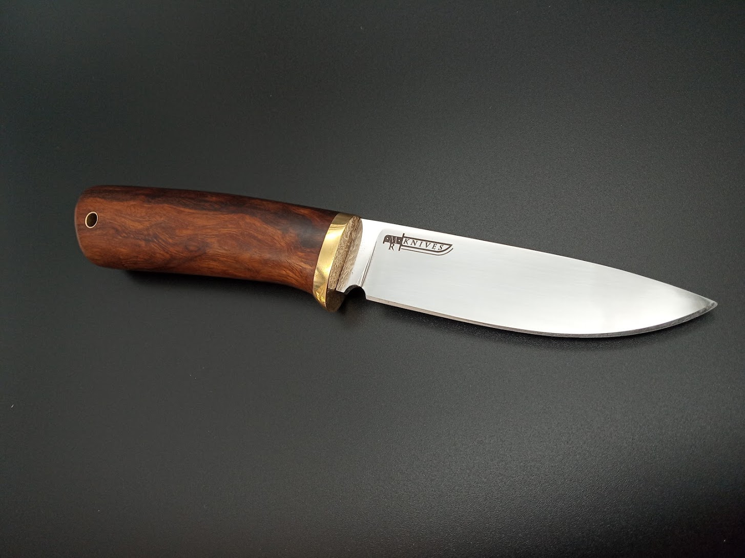

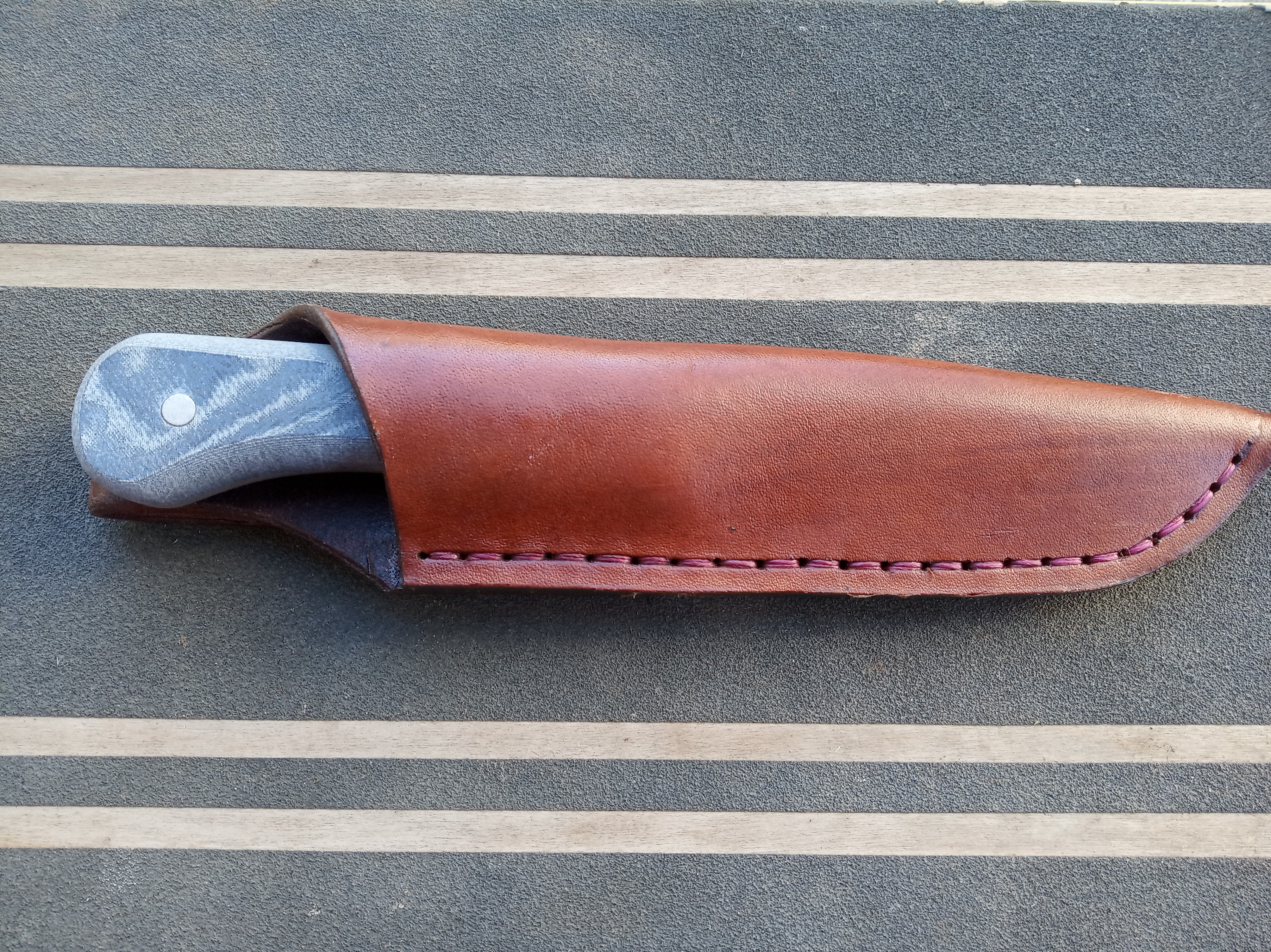

Plienas AEB-L, storis 3 mm, kietumas apie 61 HRC (grūdino Tomas). Kriaunos dykuminė olnėja.
IMG_20200328_145930.jpg [ 4.94 MiB | Peržiūrėta 18799 kartus(ų) ]
IMG_20200328_145950.jpg [ 4.25 MiB | Peržiūrėta 18799 kartus(ų) ]
IMG_20200328_15.jpg [ 3.77 MiB | Peržiūrėta 18799 kartus(ų) ]

O tau pačiam patinka kas gaunasi?
Pasižiurėk kitu peiliu nuotraukas ir nedaryk “kad būtu rankoje patgu”
StandartinėParašytas: 2020-03-30- 21:51
Pranešimai: 30
Būtų keista jei man nepatiktų, o kuri čia vieta bloga, gal galima konkrečiau?
StandartinėParašytas: 2020-04-02- 20:30
thore rašė:
Manau kalba apie visumos darną (darnų dizainą). Bet iš pradžių visi su dizainu nelabai "draugauja" ir nesupranta, kas ne taip. Supratimas ateina su patirtim. Tad jeigu nesustosi - su laiku viskas bus gerai. +1
StandartinėParašytas: 2020-04-04- 0:45
Pranešimai: 353
Laikas viską sudėlioja. Bet nepriklausomai nuo laiko rekomenduočiau dviračio neišradinėti. Tokio tipo geležtės turi jau nusistovėjusius bazinius reikalavimus rankenai. Ir tai visų pirma ne tai, ką nupaišė dizaineriai, o tai ką suformavo niūri kasdienybė su peiliu rankoje,o tik po to dizaineriai pagrąžino. Darbas tokio tipo skineriu turi savo specifiką. Pjauti tiesia geležtės dalimi ir "vairuoti" priekį yra kiek kitaip, nei su universalesnės geometrijos geležte. Todėl tikrai rekomenduočiau peržvelgti kažkiek iliustracijų ir teorinę pusę pastudijuoti.

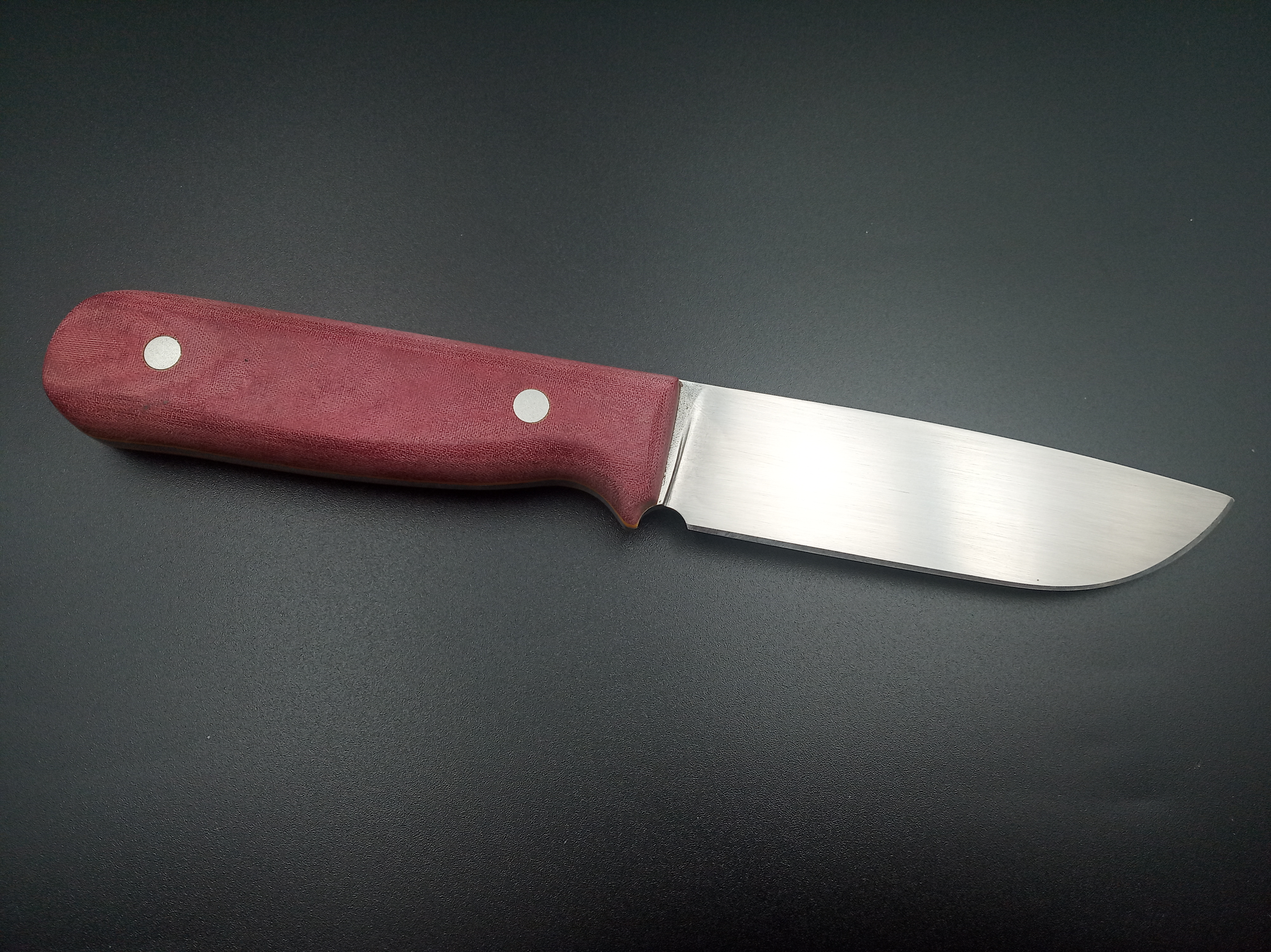

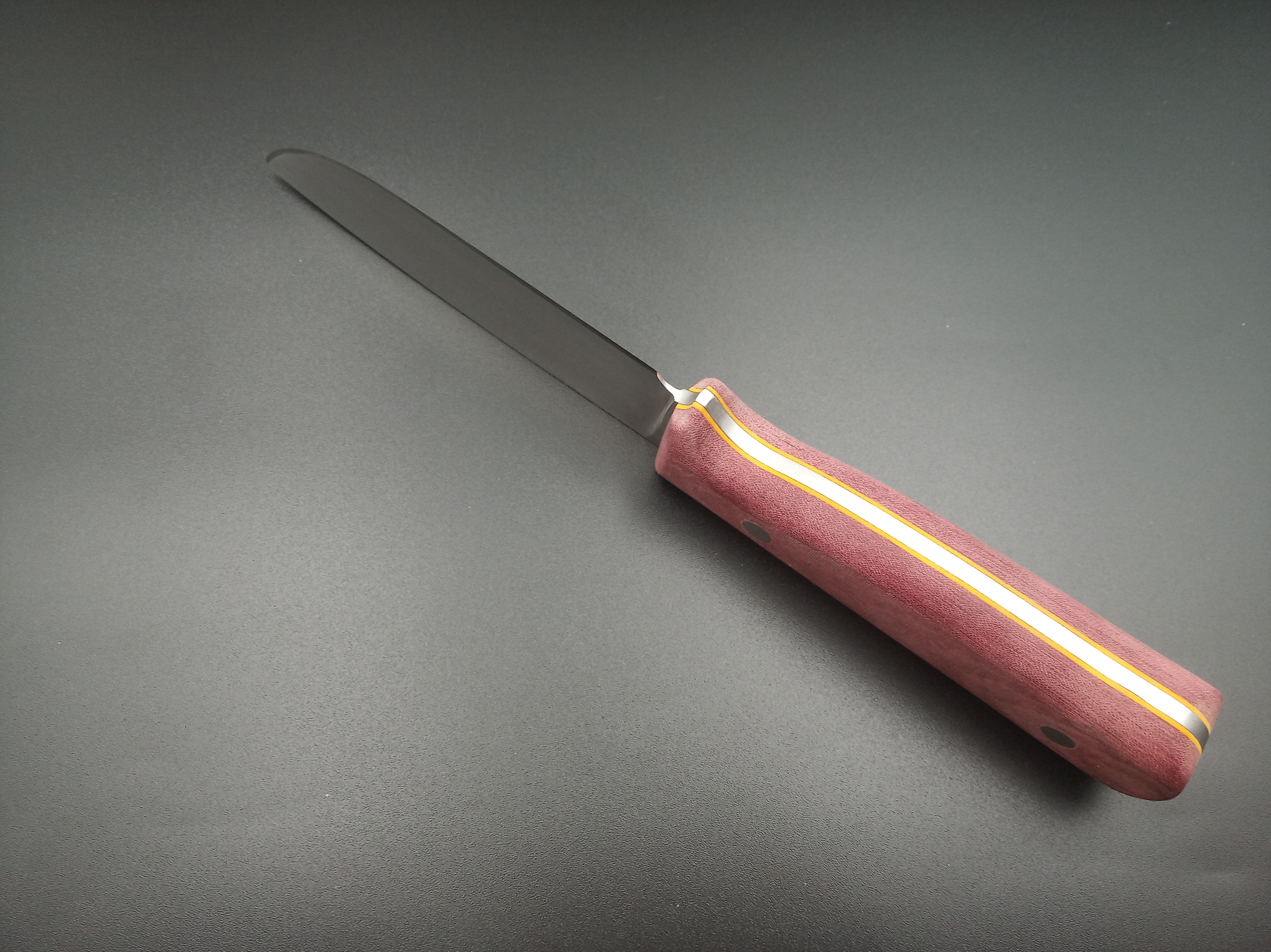

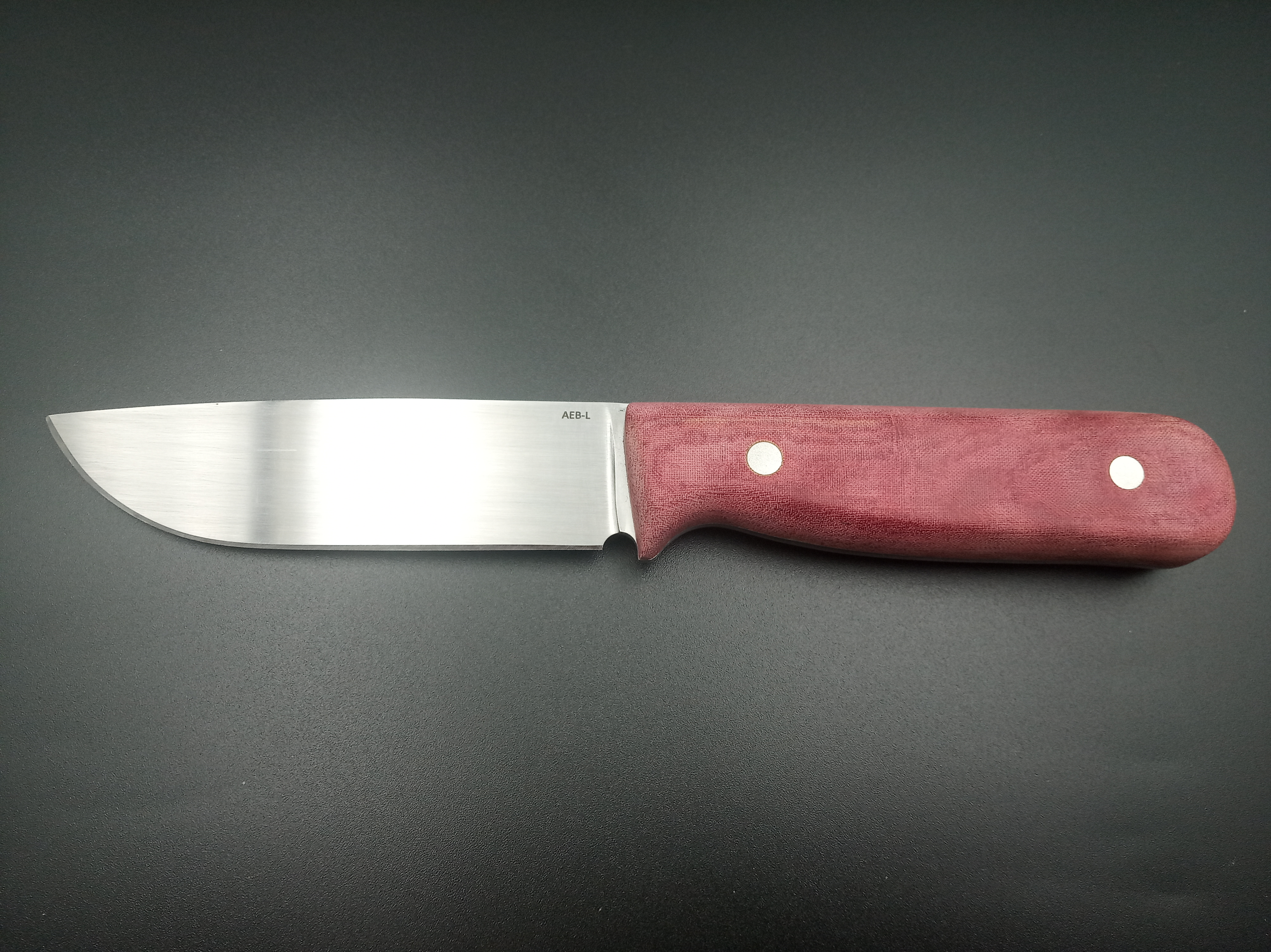

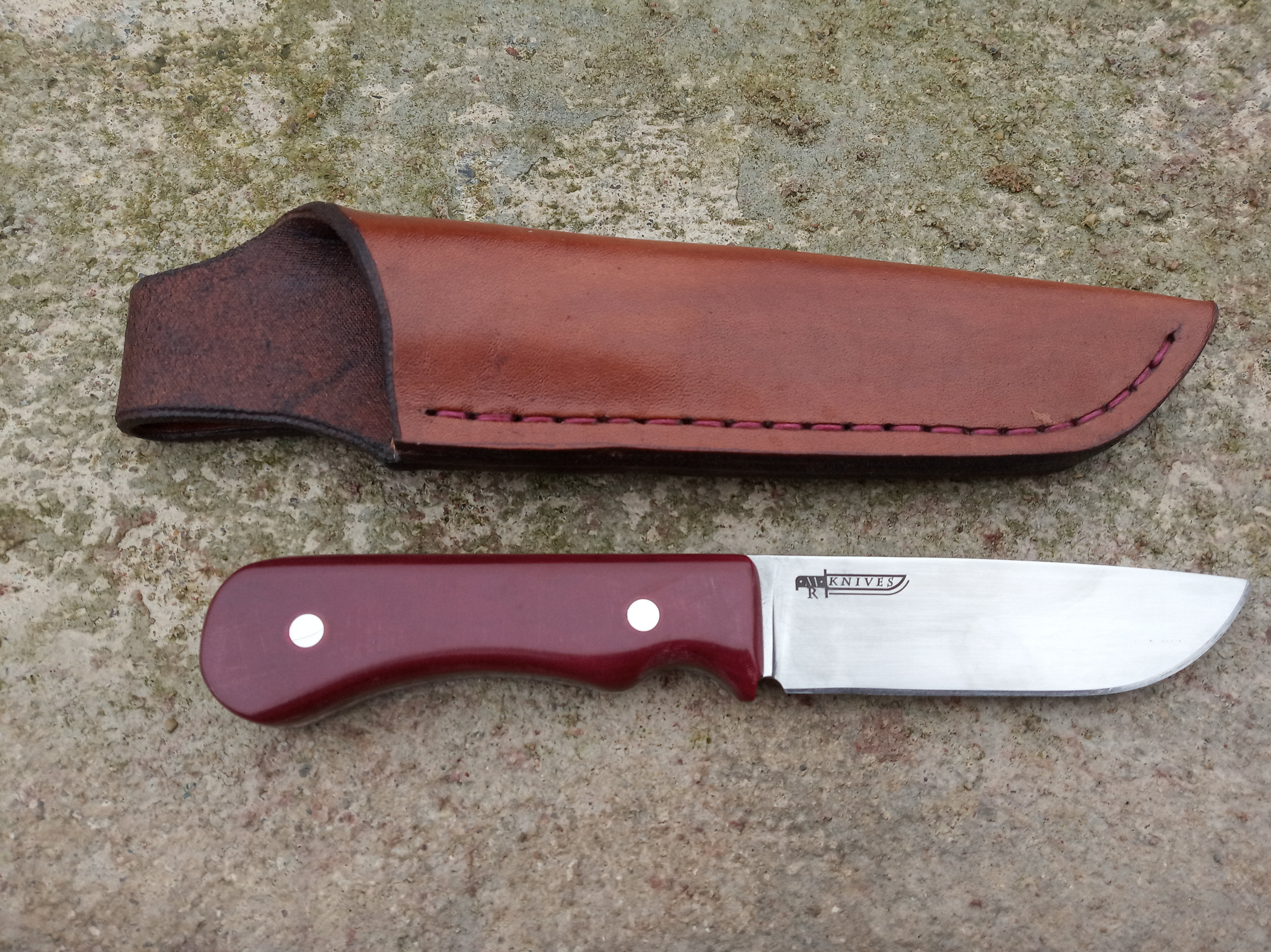

Plienas AEB-L, storis 3 mm, kietumas apie 61 HRC (grūdino Tomas). Kriaunos lininis pluoštinys (Red Linnen).
IMG_20210224_220629.jpg [ 4.78 MiB | Peržiūrėta 16676 kartus(ų) ]
IMG_20210224_220658.jpg [ 4.69 MiB | Peržiūrėta 16676 kartus(ų) ]
IMG_20210224_220744.jpg [ 4.09 MiB | Peržiūrėta 16676 kartus(ų) ]

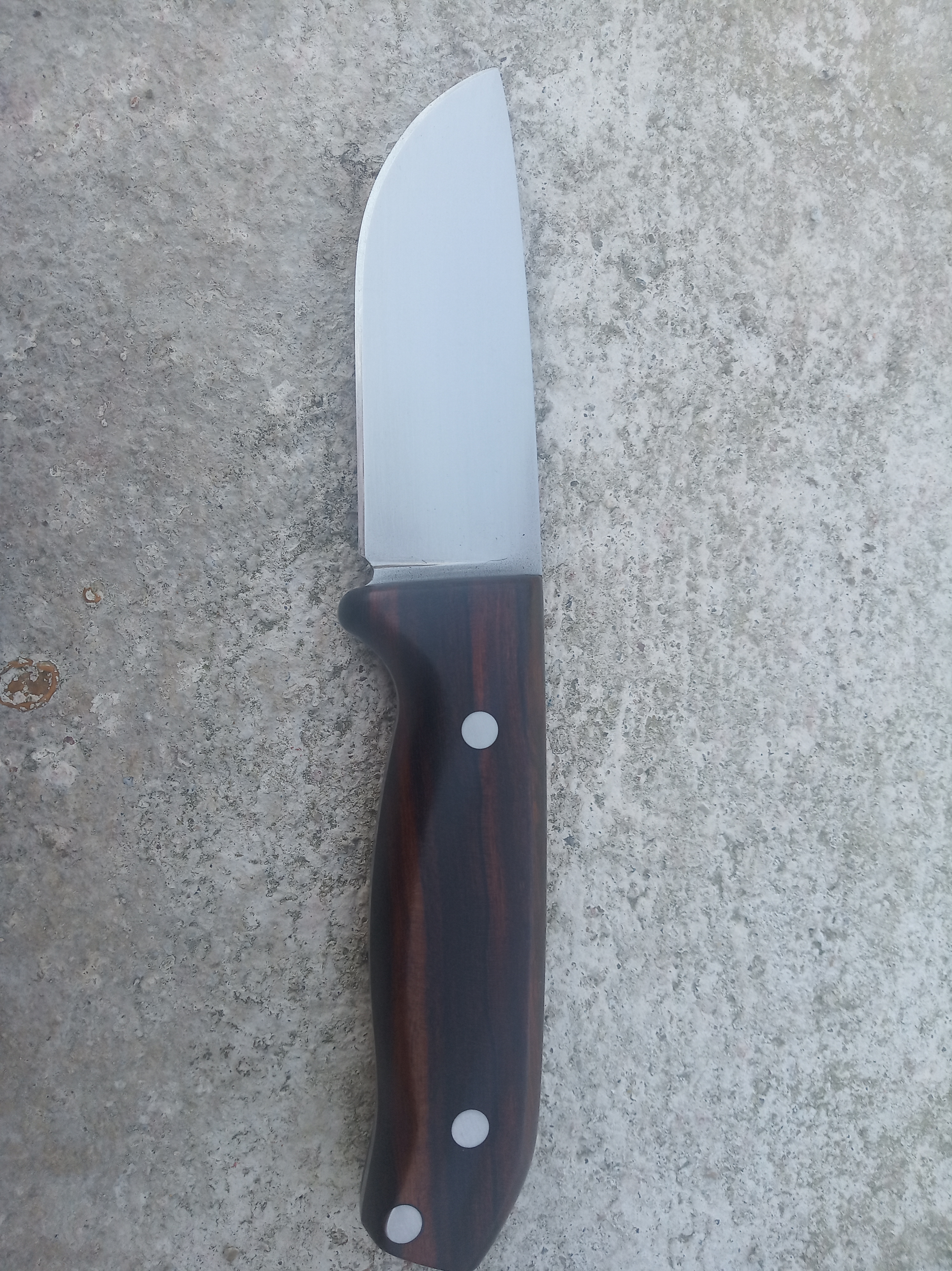

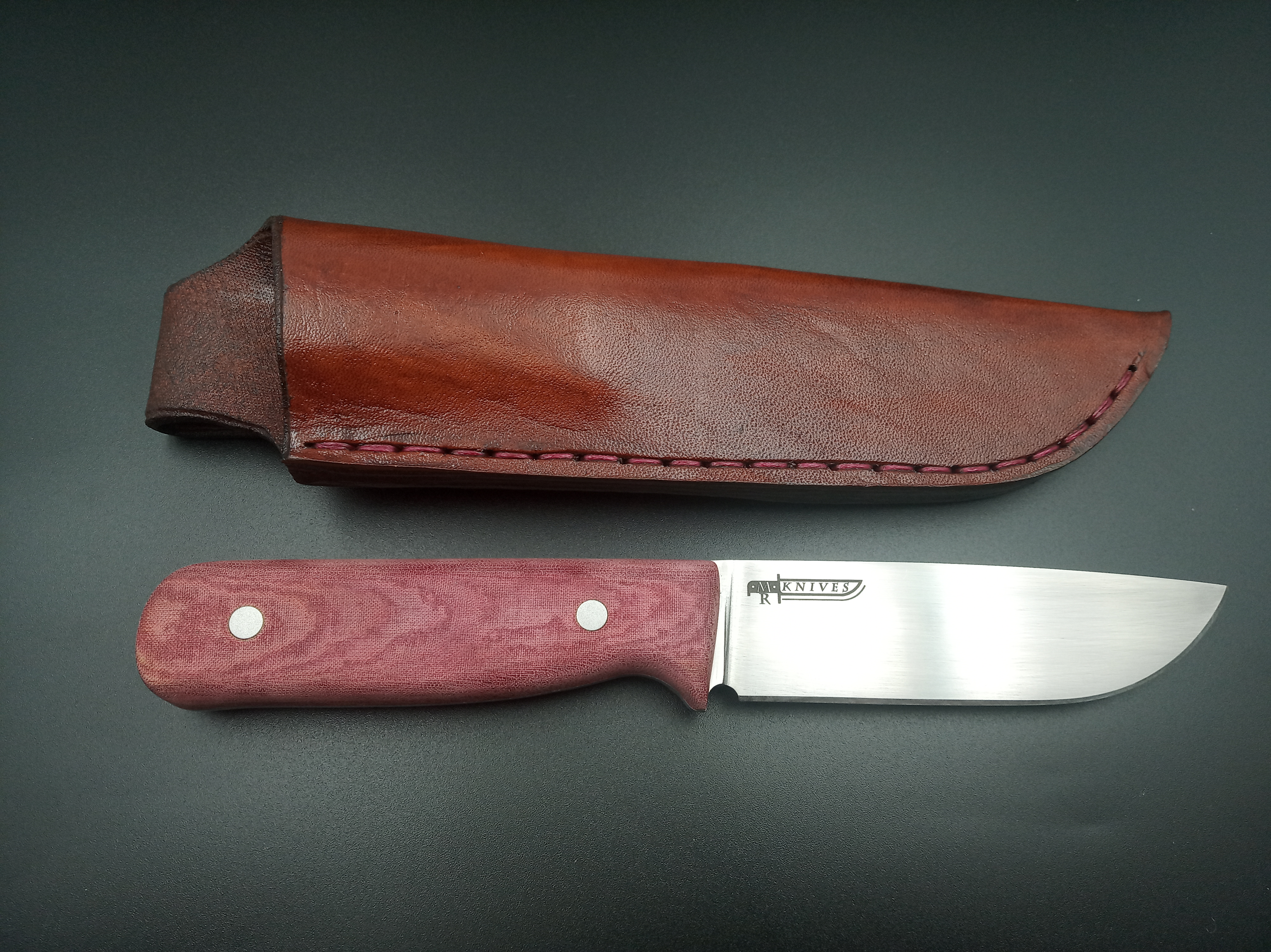

Ta pati mintis kiek kitoks išpildymas.
IMG_20210224_220834.jpg [ 4.61 MiB | Peržiūrėta 16676 kartus(ų) ]
IMG_20210224_220856.jpg [ 4.51 MiB | Peržiūrėta 16676 kartus(ų) ]
IMG_20210224_220912.jpg [ 3.77 MiB | Peržiūrėta 16676 kartus(ų) ]
IMG_20210224_220954 t.jpg [ 4.22 MiB | Peržiūrėta 16676 kartus(ų) ]

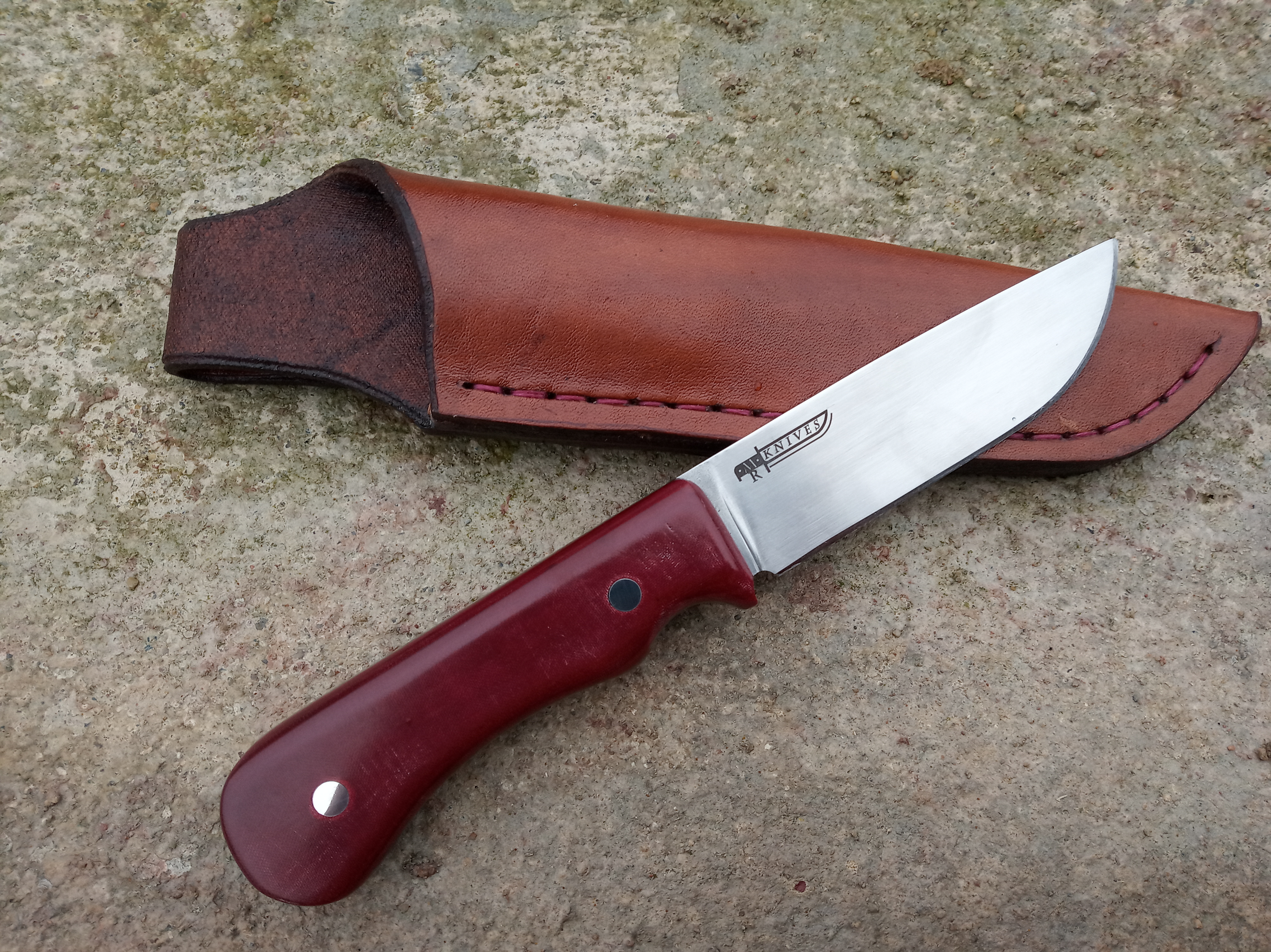

IMG_20210608_083356.jpg [ 239.3 KiB | Peržiūrėta 15864 kartus(ų) ]
