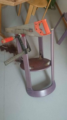

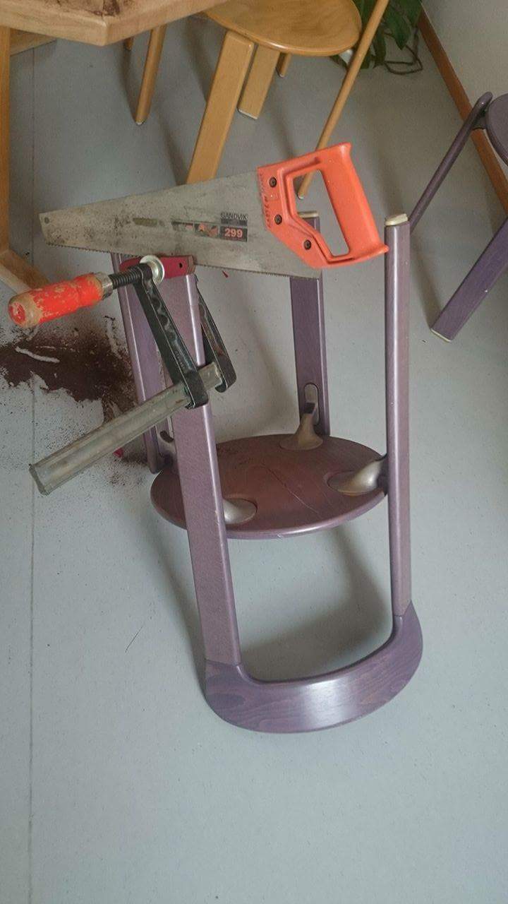

Draco, is kur zinai, kad "ant taburetes"??? Busit tamsta telepatas?!!! Vieno peilio rankena realiai su taburetes pagalba pjoviau. Varstoto tai ner, sukuos kartais kaip iseina. Imetu foto. Bet vyrai nesijuokit!!!! Nors ir paciam juokas is saves ima!

Niekas iš tavęs nesijuokia, viskas super :liuks2: .

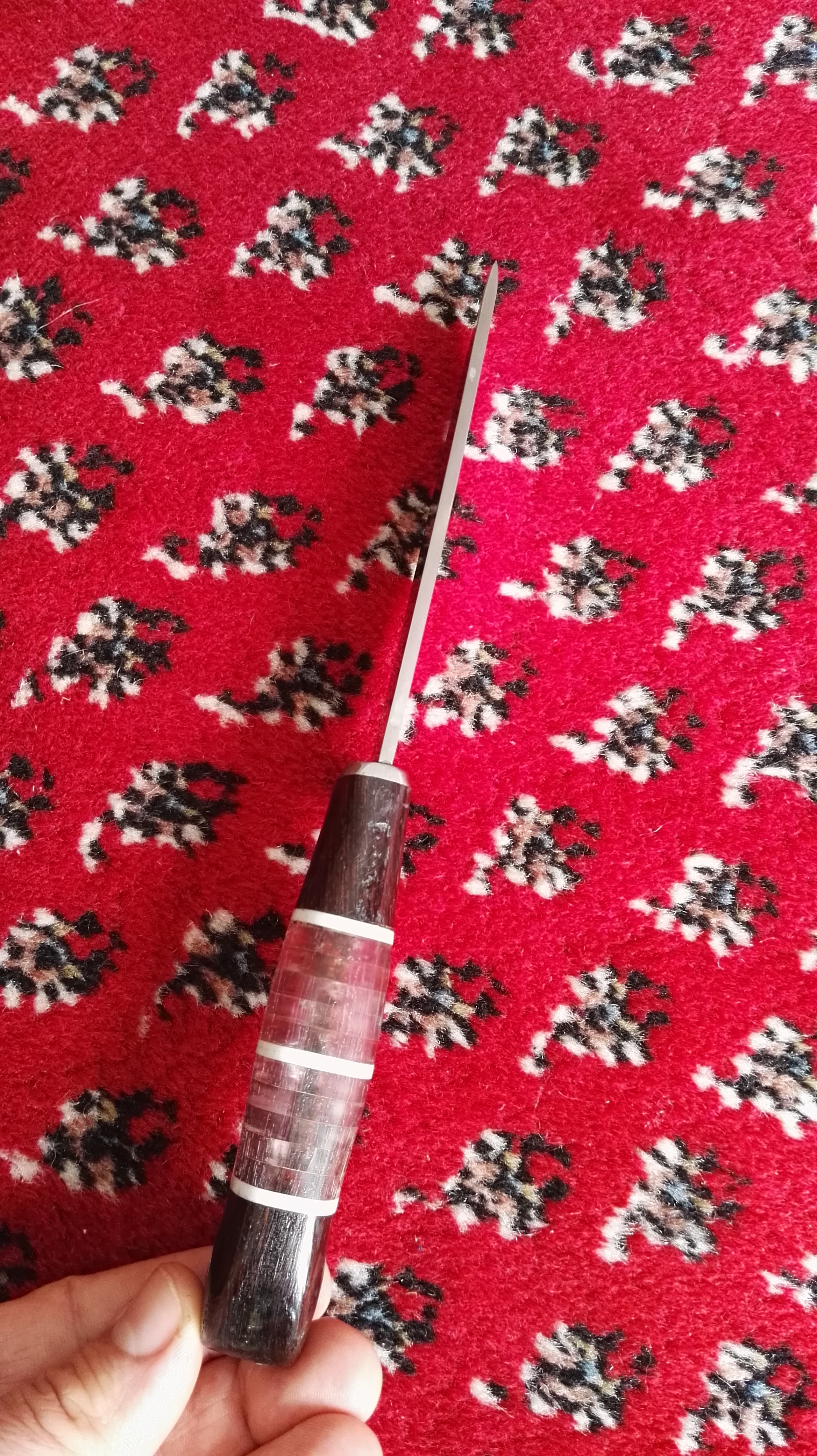

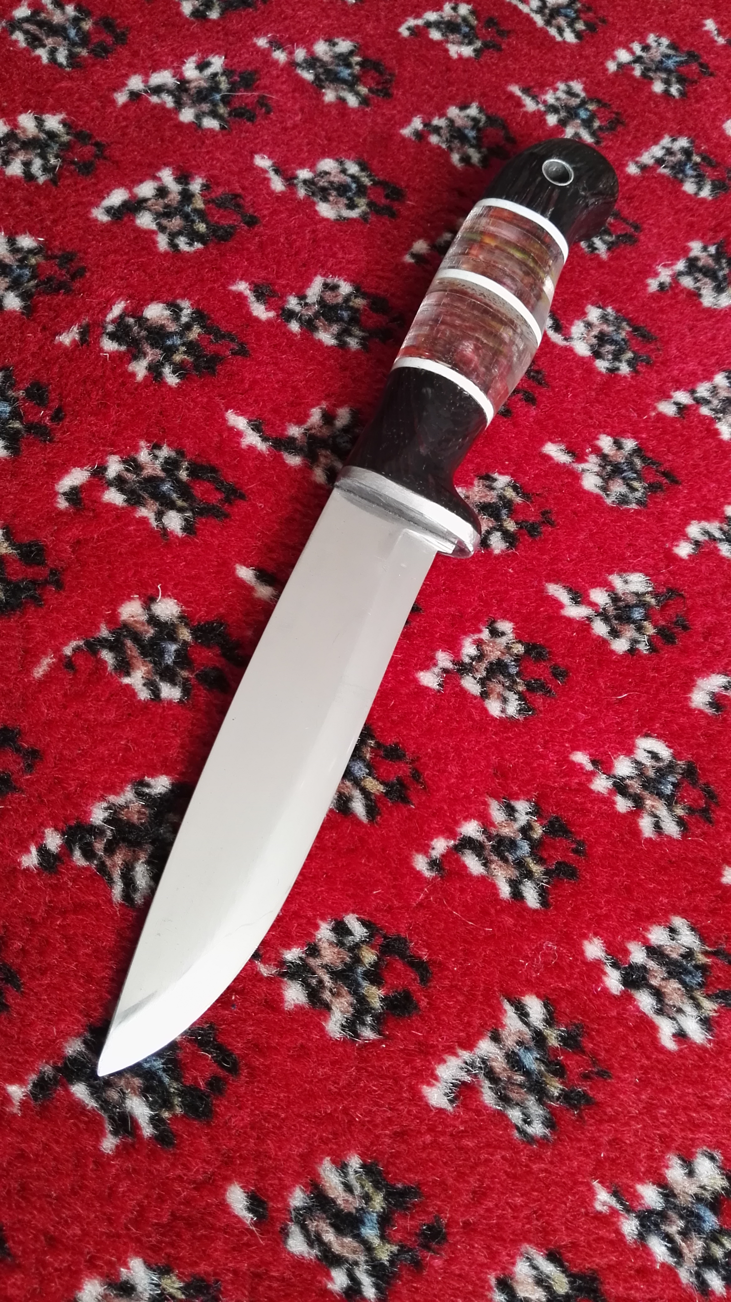

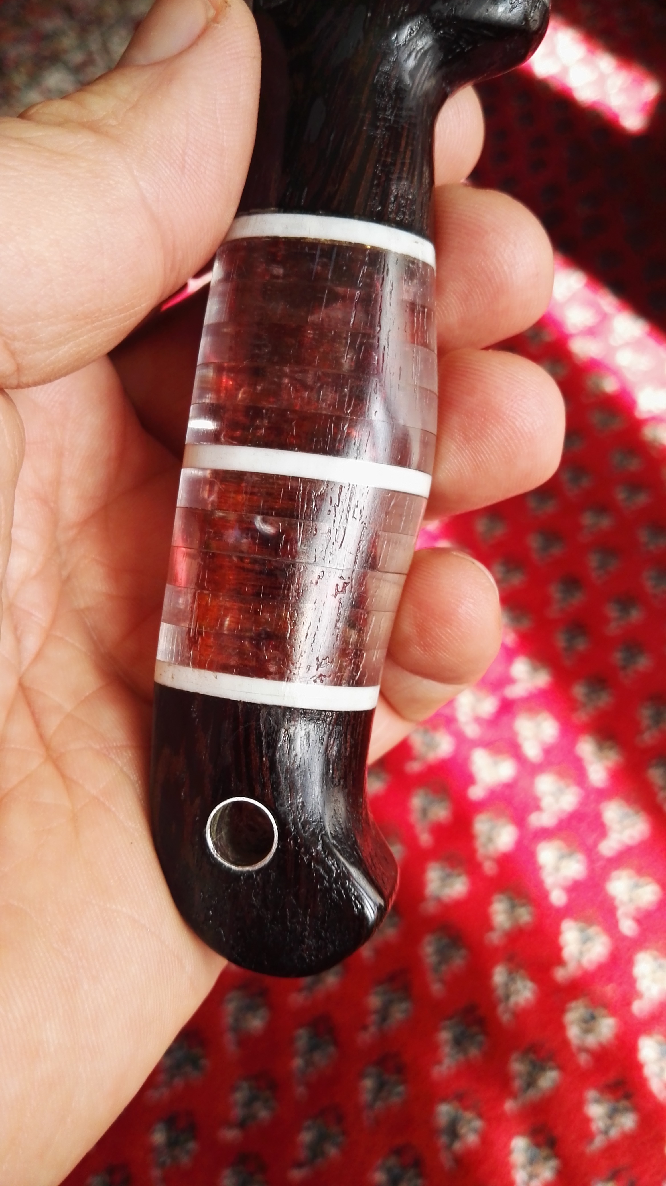

Idesiu dar viena savo ankstesniu gaminiu.
Plienas O2 ty, 1.2842 (90 Mn Cr V 8 ), rankena surinkta is organinio stiklo ir Venges. I tarpus baltas plastikas. Apdirbta su Superklijais - eksperimentaliai. Na laiko neblogai, nebaltuoja, vandens nepraleidzia, palikau nelygu pavirsiu - ale plastiko ivaizdis.
Skandinaviskas galandymas.
Stai toks vos ne "tarybinis" gavosi :).

 Pranešimo tema: Re: Severino paieškos
StandartinėParašytas: 2017-10-04- 14:52
Severinas rašė:
Velnias, vos pamatęs tas nuotraukas, bet dar neskaitęs žinutės irgi norėjau sakyt, kad ta rankena su organiniu stiklu labai tarybiniais laikais kvepia :-D

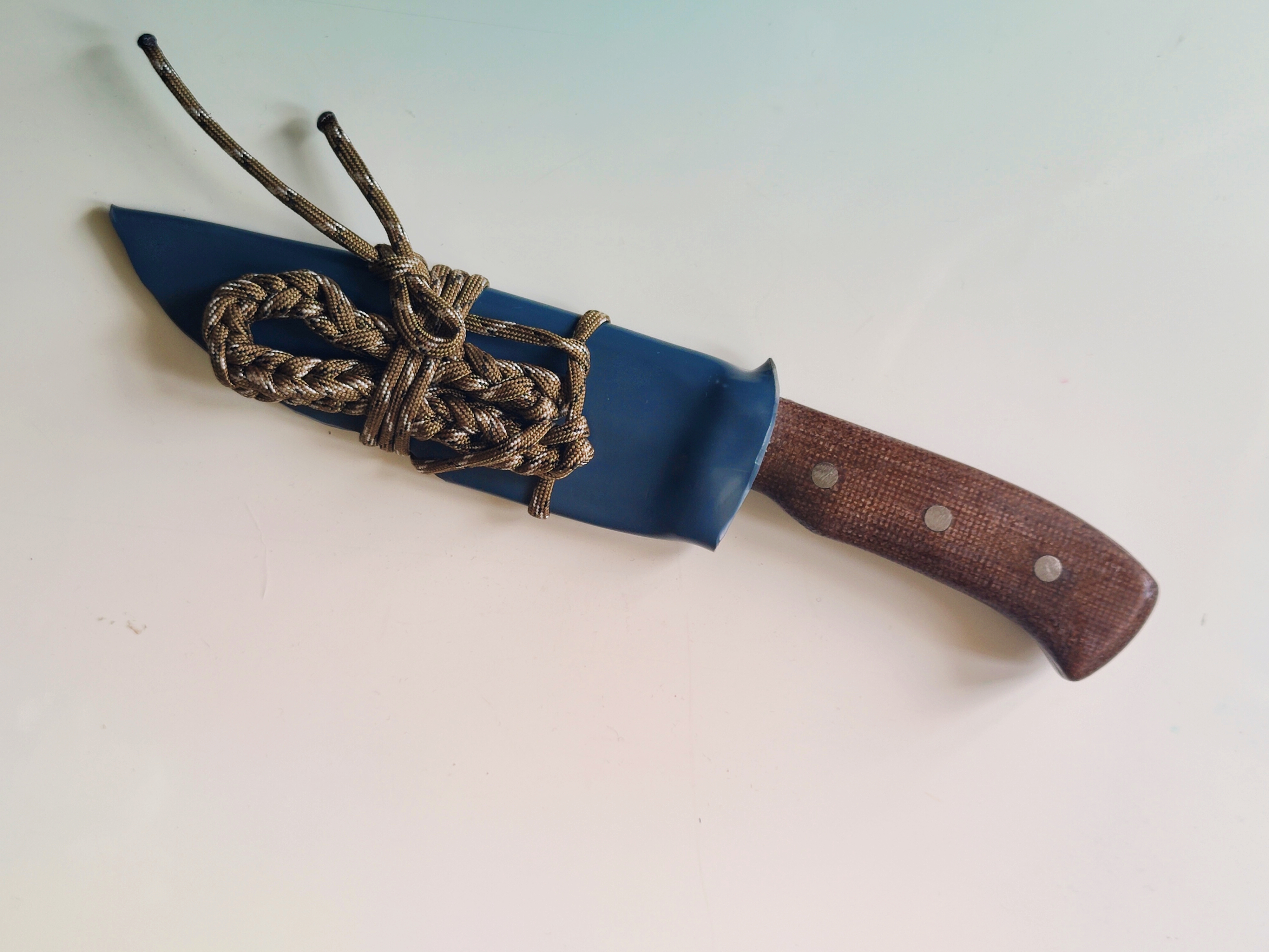

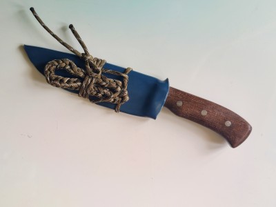

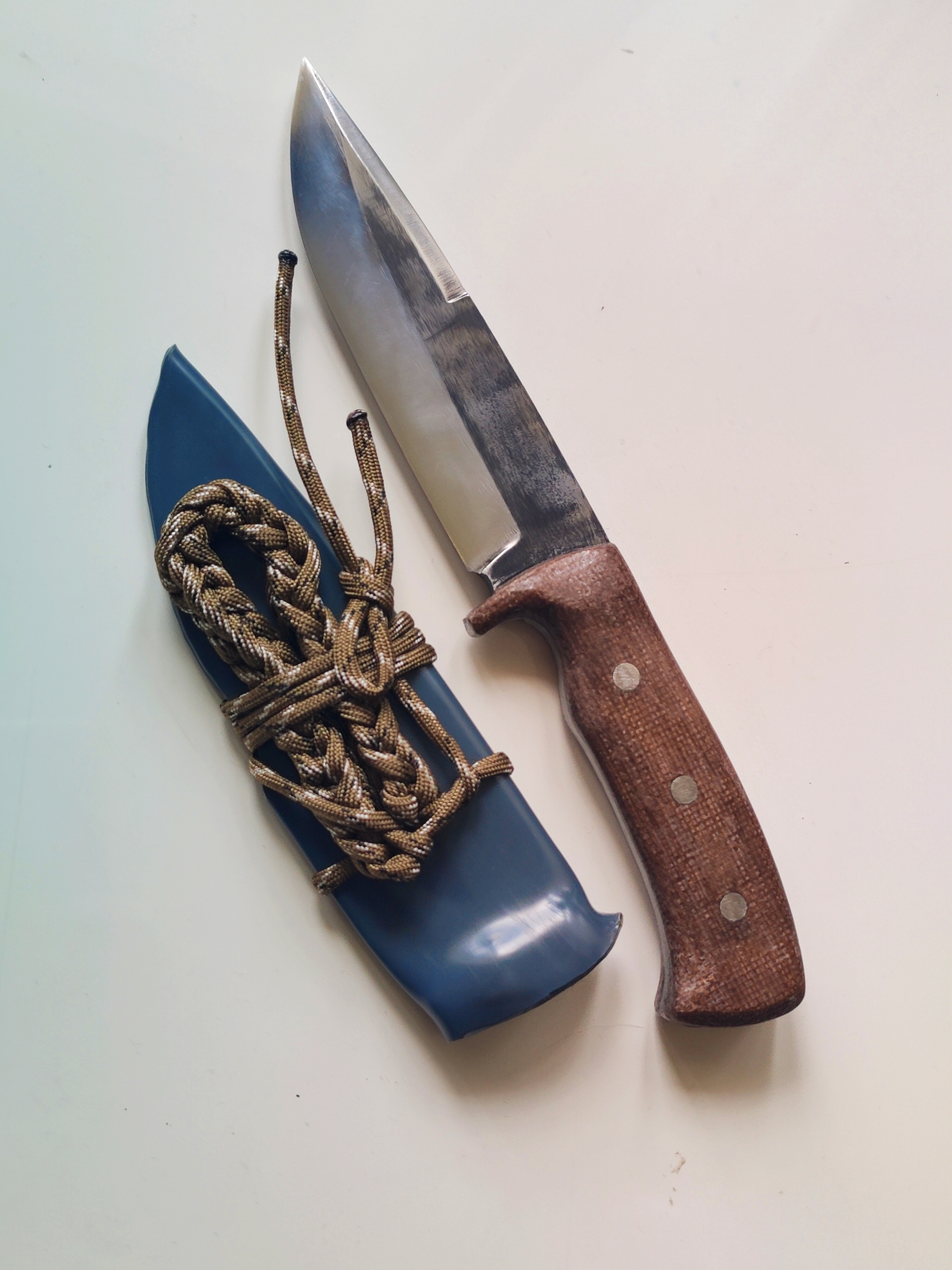

Sveikučiai,
po savaitės išstenėjau ale medžioklinį peilį.
Kaip visada, viskas daryta rankomis: pjūkliukas, grąžtas, dildė, švitrinis, šašlikinė ir mašininis tepalas.
Plienas: 1.2379, labai gerai užsigrudino, atleidimui įdėjau valandai ant 200°, puikus plienas!
Kiek HRC vienetų nežinu, bet akmuo šlifuojant cypia, dildė faktiškai slysta.Tikriausiai bus apie 60hrc?
Geležtė: 4mm/32mm/125mm, suleista į nulį, 19-20°, vos ne virtuvinis! Mano kolega sako, kad niekas taip nedaro, bet tikriausiai aš darau.
Rankena: 20mm/115mm
Viso peilio ilgis 240mm.
Rankenai naudojau Mikartą. Tokią... na, negražią. Šiaip nepatinka Mikarta, medis būtų geriau atrodęs.
Dėklas, santechninis... iš PVC vamzdžio.
Faktas, peilis netinka "batoninimui", koncervų atidarinėjimui, dideliems kaulams kapoti, bet nerealiai gerai pjauna, drožia. Bandžiau jautieną guliašui supjaustyti - labai patenkintas. Vien žo - truputi praplėstos "skandinavų" galimybės.
Šis virtuvinio ir medžioklinio peilio egzempliorius iškeliauja į vieno karininko rankas.
IMG_20230604_184913.jpg [ 1.61 MiB | Peržiūrėta 17289 kartus(ų) ]
IMG_20230604_150629_000.jpg [ 4.12 MiB | Peržiūrėta 17289 kartus(ų) ]
StandartinėParašytas: 2023-06-05- 12:57
Sakyčiau visai neblogai gavosi. +1
