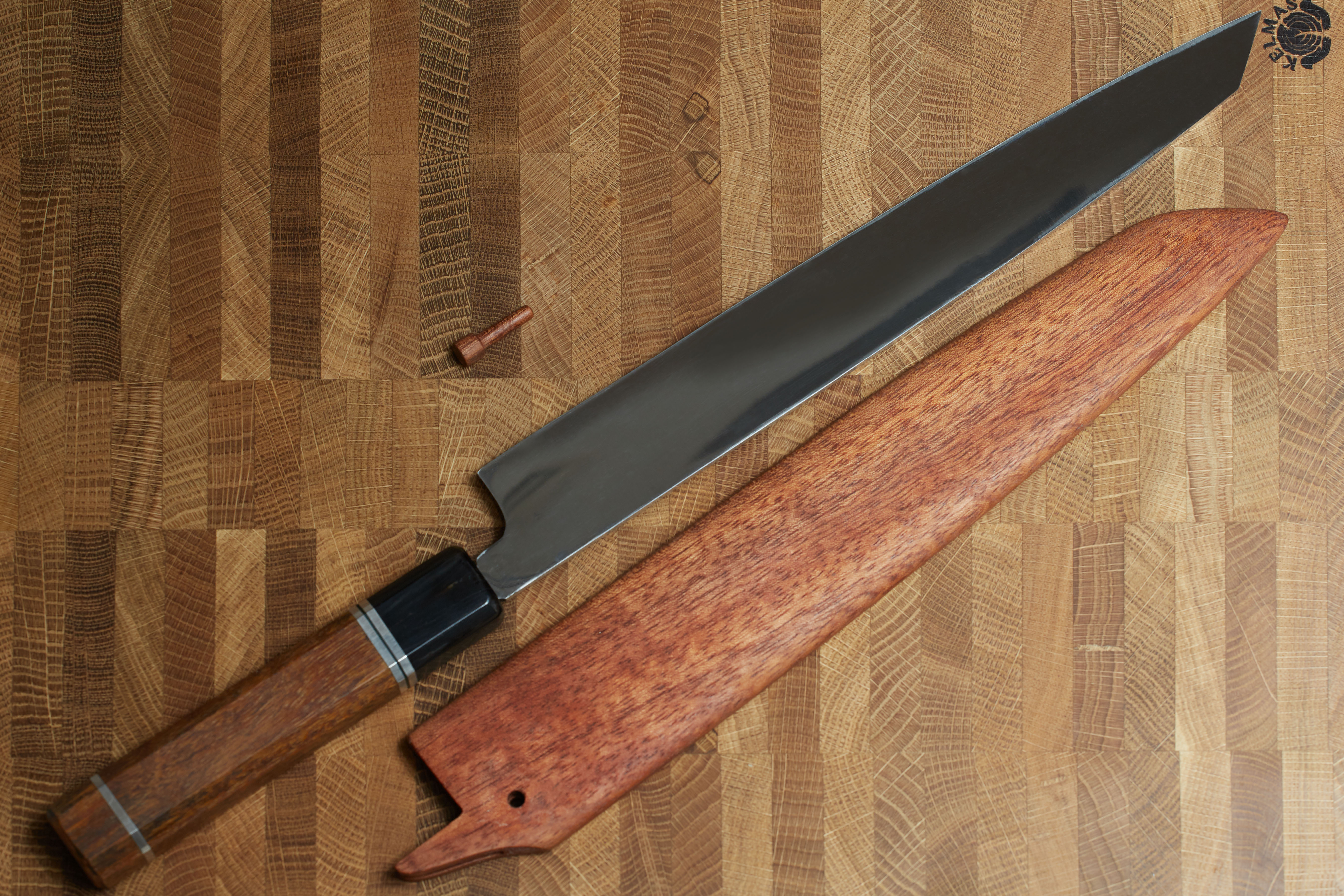

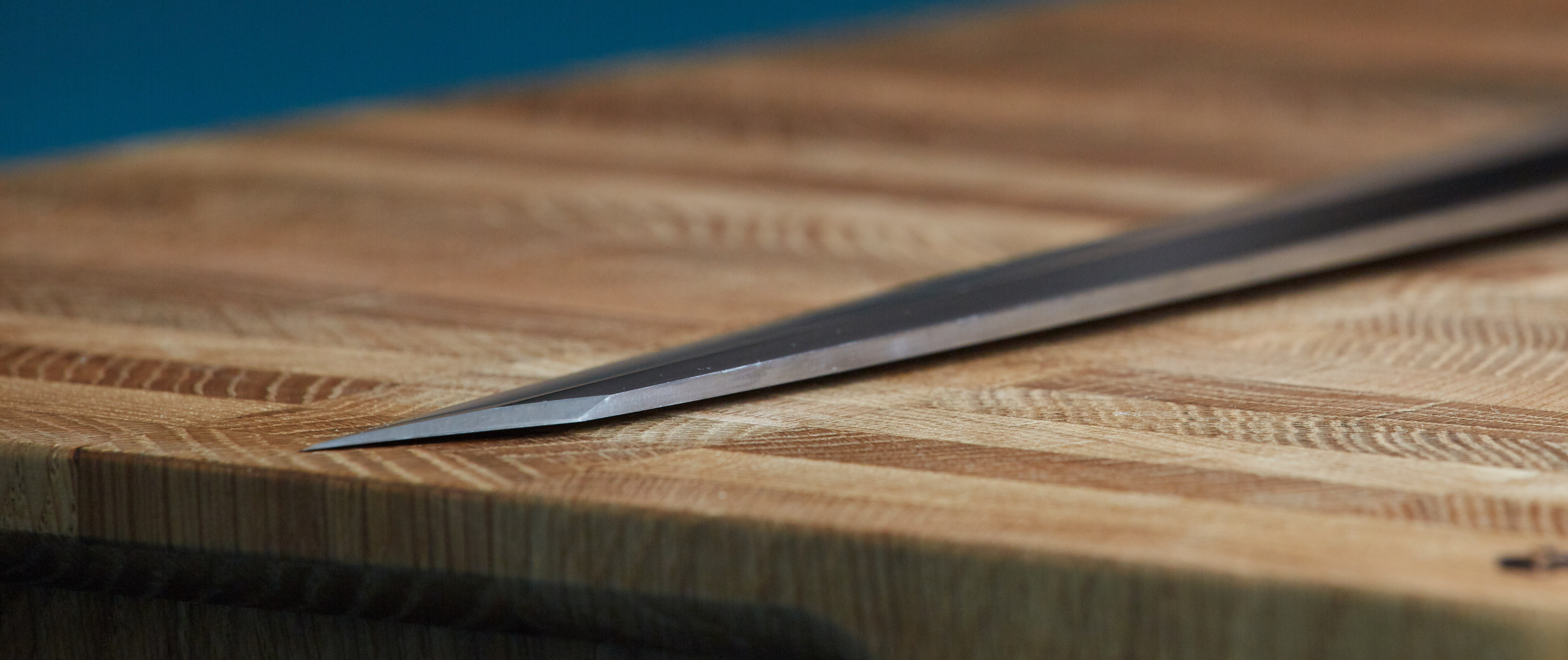

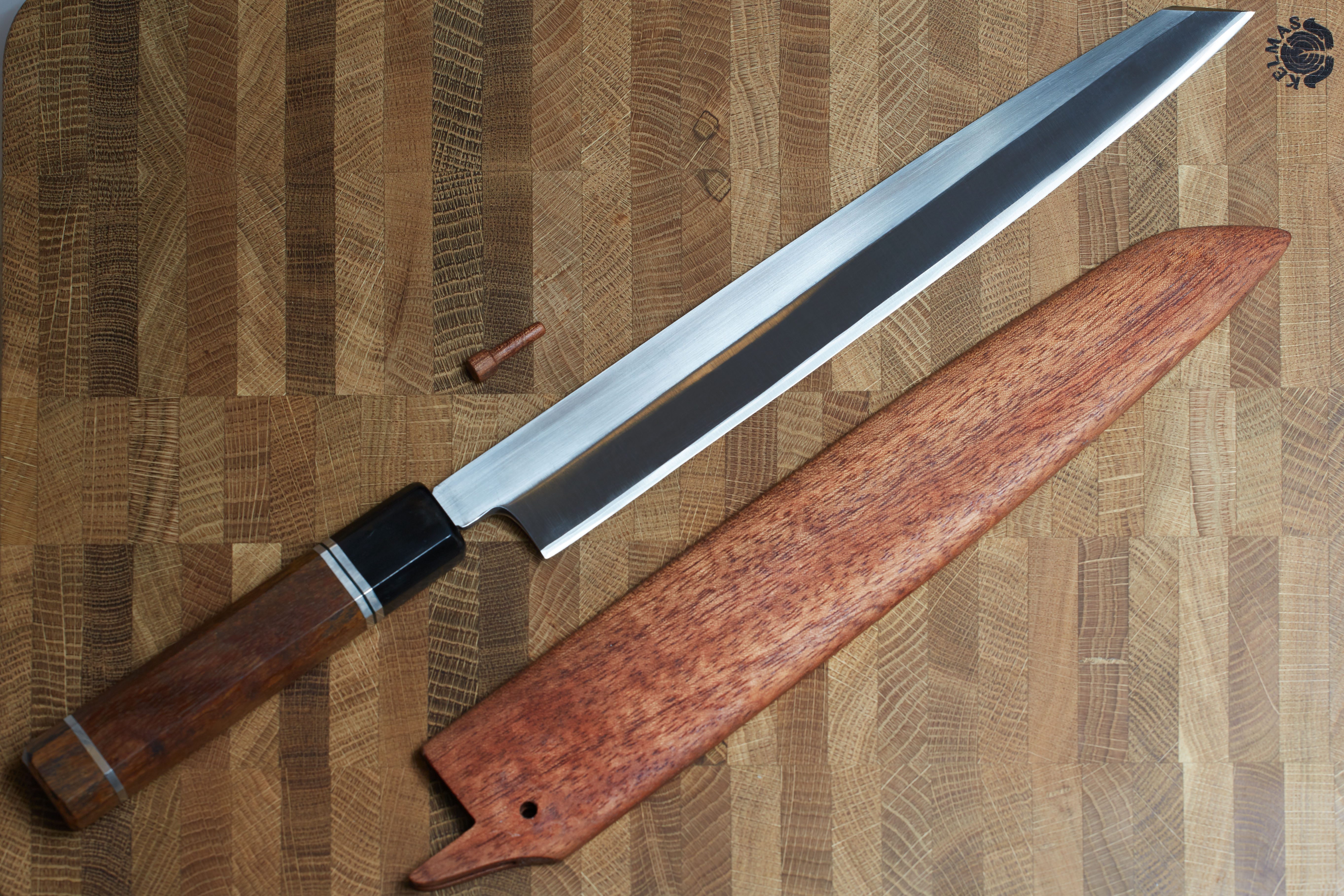

#8 dar vienas japoniškas (yanagiba / yanagi / sashimi) iš 3.0 mm AEB-L.
Geležtė su tradiciniu vienpusiu nuolydžiu (kita pusė įgaubta) 260x35x3.0 mm, apie 63 HRC, galandinimas - 8-10 laipsnių, įleista į rankeną. Bendras peilio ilgis apie 420 mm.
Rankena - tradicinė aštuonbriaunė: buivolo ragas, melchioras ir nežinomas medis (iš Vlado atsargų :D - ačiū!), tvirtinimas epoksidine derva.
Tradicinis japoniškas dėklas (saya) su kaiščiu iš sapele medienos.
Impregnuota tungų aliejum ir vaškuota karnaubos - bičių vaško mišiniu.

wow, super. Kaip pavyko grūdinti ir kaip? Nes ilgis ne iš lengviausių tam darbui :)
StandartinėParašytas: 2017-11-20- 16:35
Pranešimai: 163
Išdrožiau ir grūdinau tik geležtę be įkotės. O įkotę kolega privirino jau po grūdinimo, nes į mano krosnelę maks. 32cm telpa :)
Po to šaldžiau iki -90oC acetone su sausu ledu, atleidau, dar kartą šaldžiau ir atleidau... Po to tiesinau, ko pasekoje ašmenys sutrumpėjo ~4cm ir teko keist formą... :E
