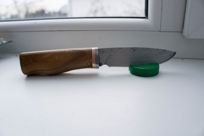

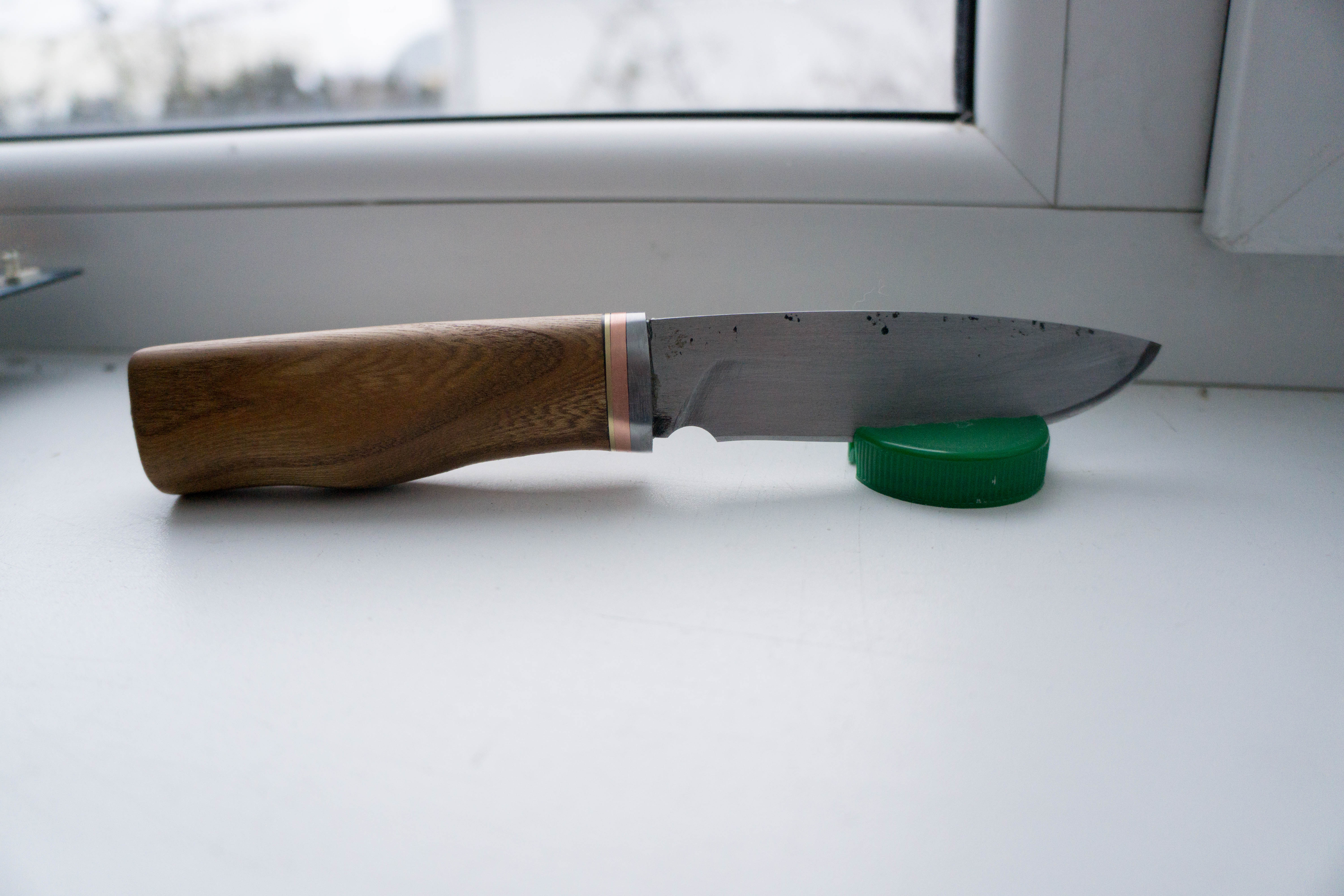

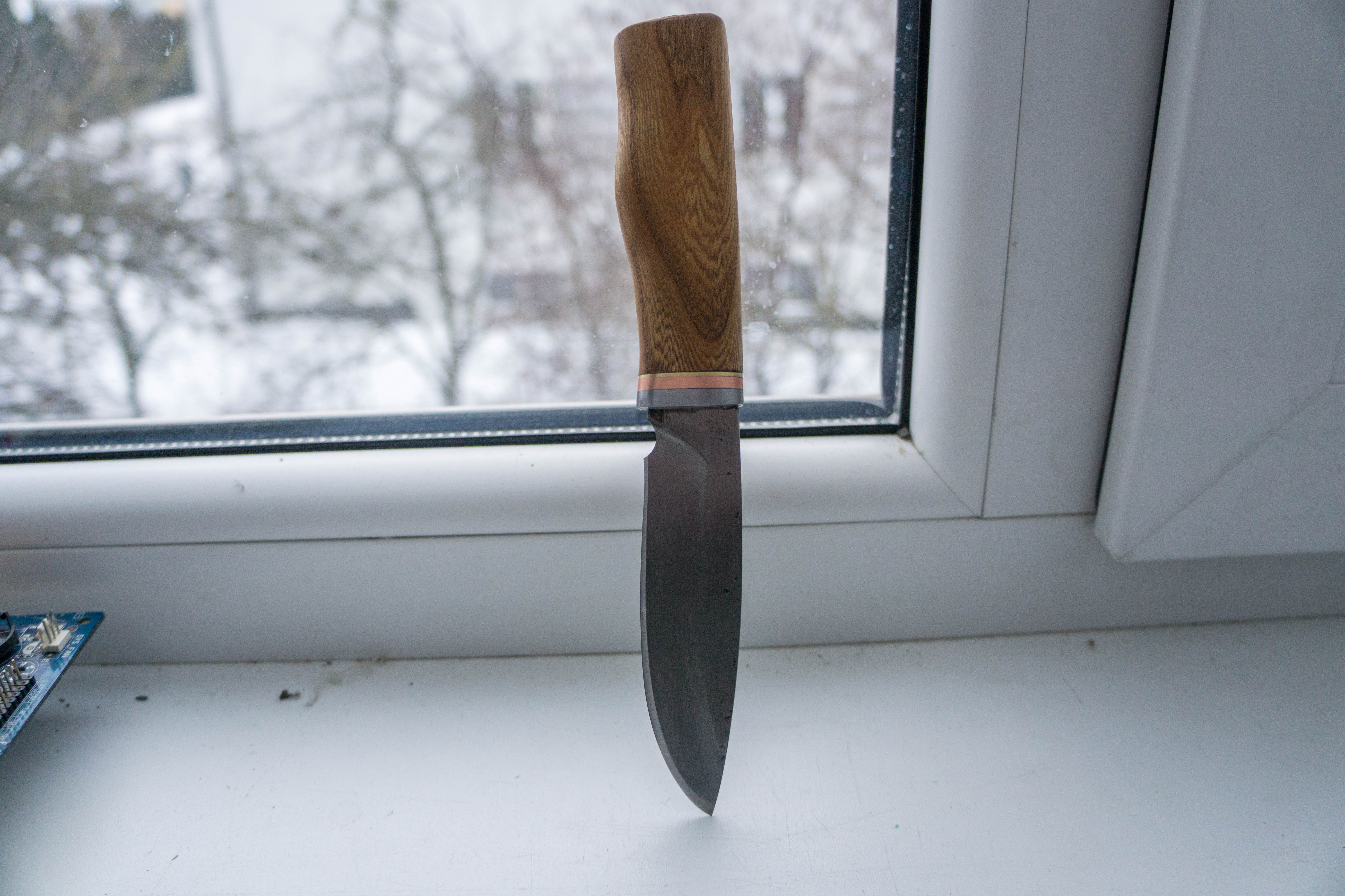

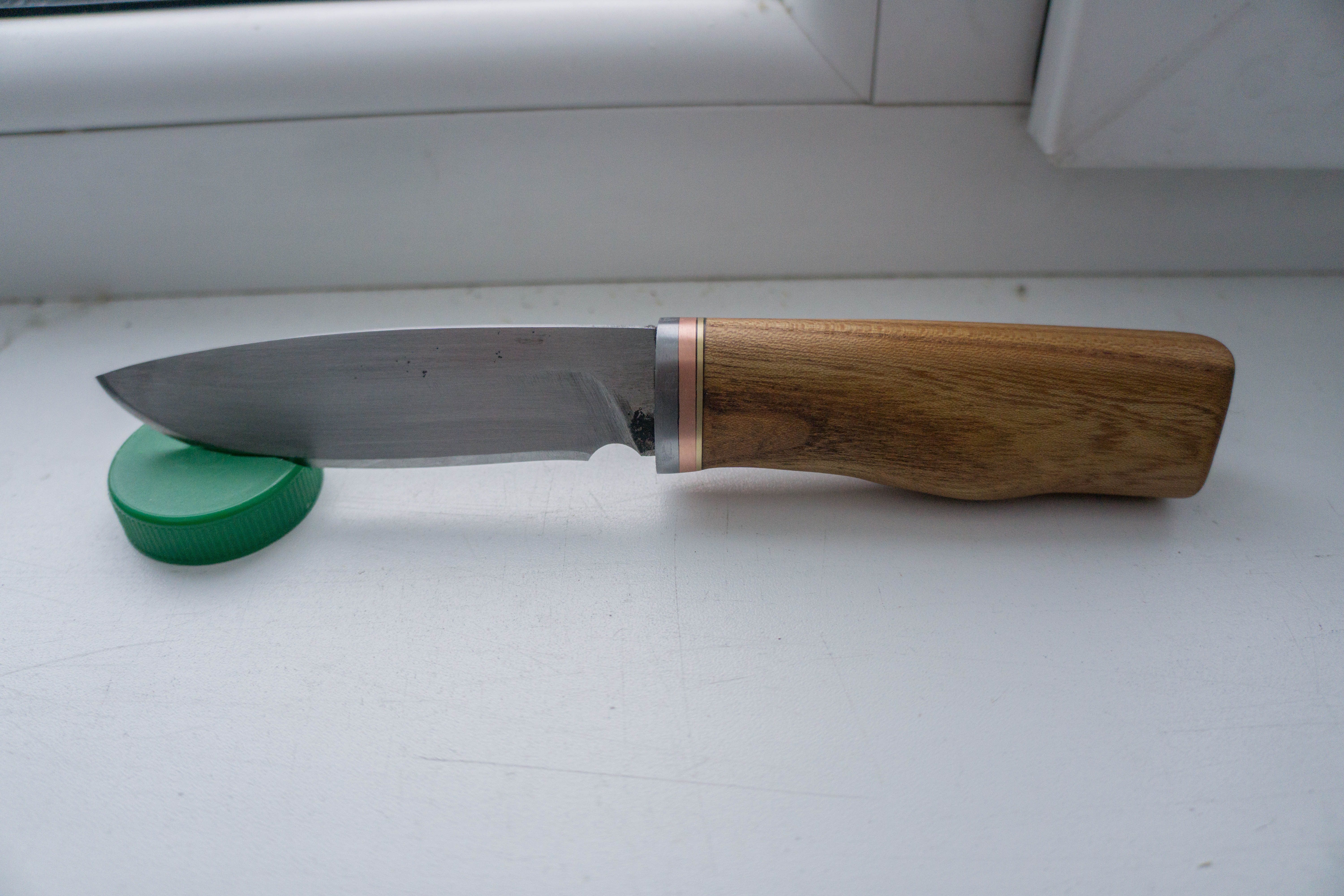

Po kurio laiko vėl užsimaniau pasipraktikuoti peilių pagaminti. :) Gelažtė nukalta iš spyruoklinio plieno. HRC tūrėtų būti 50-53. Pilnas ilgis 210mm tik gelažtė 108mm. Beje nežinau kokia mediena, gal kas turit minčių? Gan kietoka drožiant. :)

 Pranešimo tema: Re: Maltinuko peiliai
StandartinėParašytas: 2019-01-10- 9:06
"biški nėščias" :) Gal be to pilvo ant rankenos geriau atrodytu.

Mediena turbut guoba.

Pagal 1 foto man į buką panašu

Pagal ašmenų užgalandimo aukštį spėju kad suvedimas gan storas (arba užgaląsta labai smailiu kampu)
Na kai pasakei, tai tikrai didoka pilvą palikau. Kitą kartą būtinai atkreipsiu dėmesi.
Suvedimas tika po ašmenų šiek tiek mažiau nei 1mm, pačios nugarėlės storis 3mm prie pat galo 1,5mm.
Dėl medienos tai panašu ir i guoba ir i buką :/

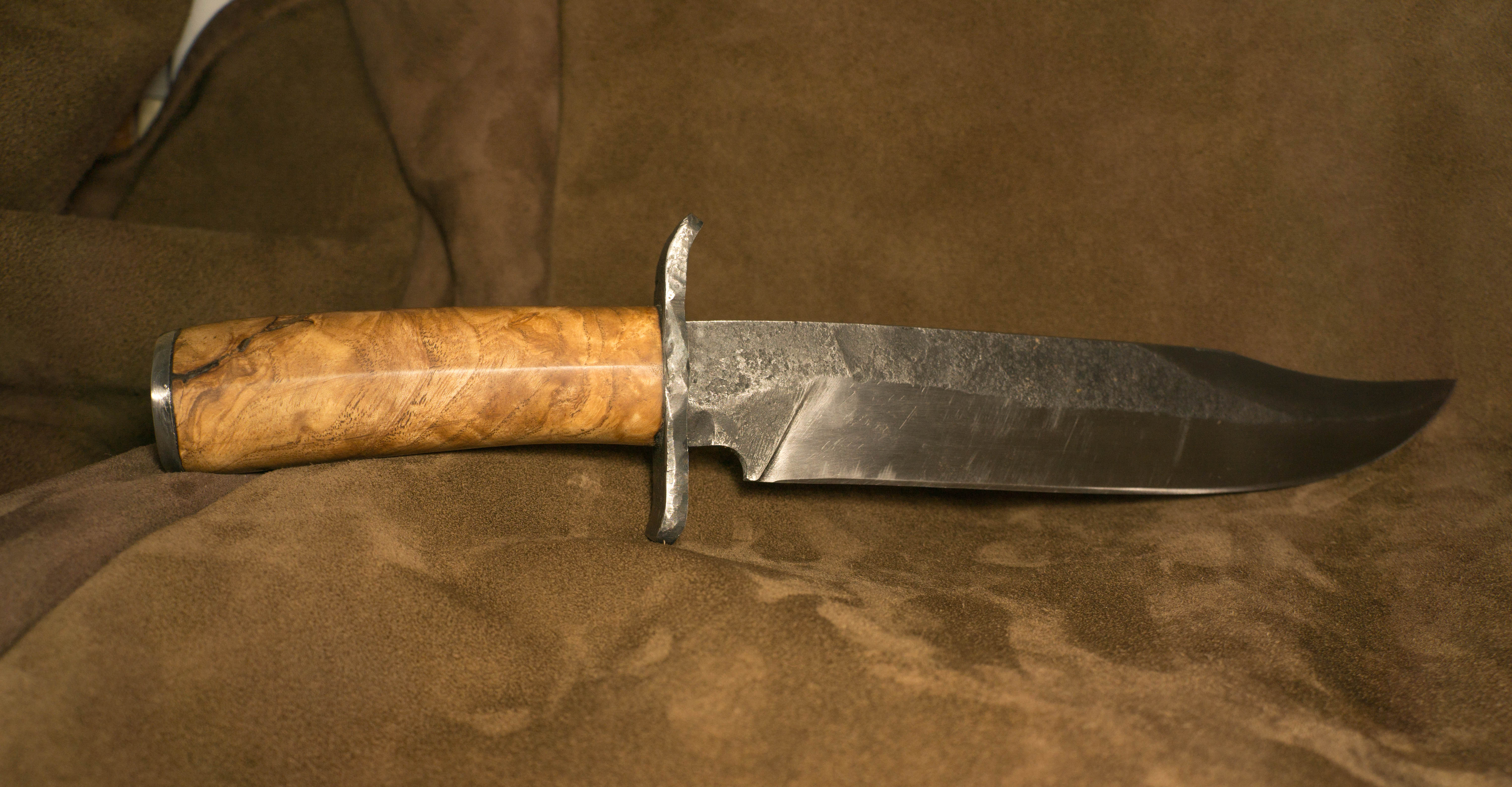

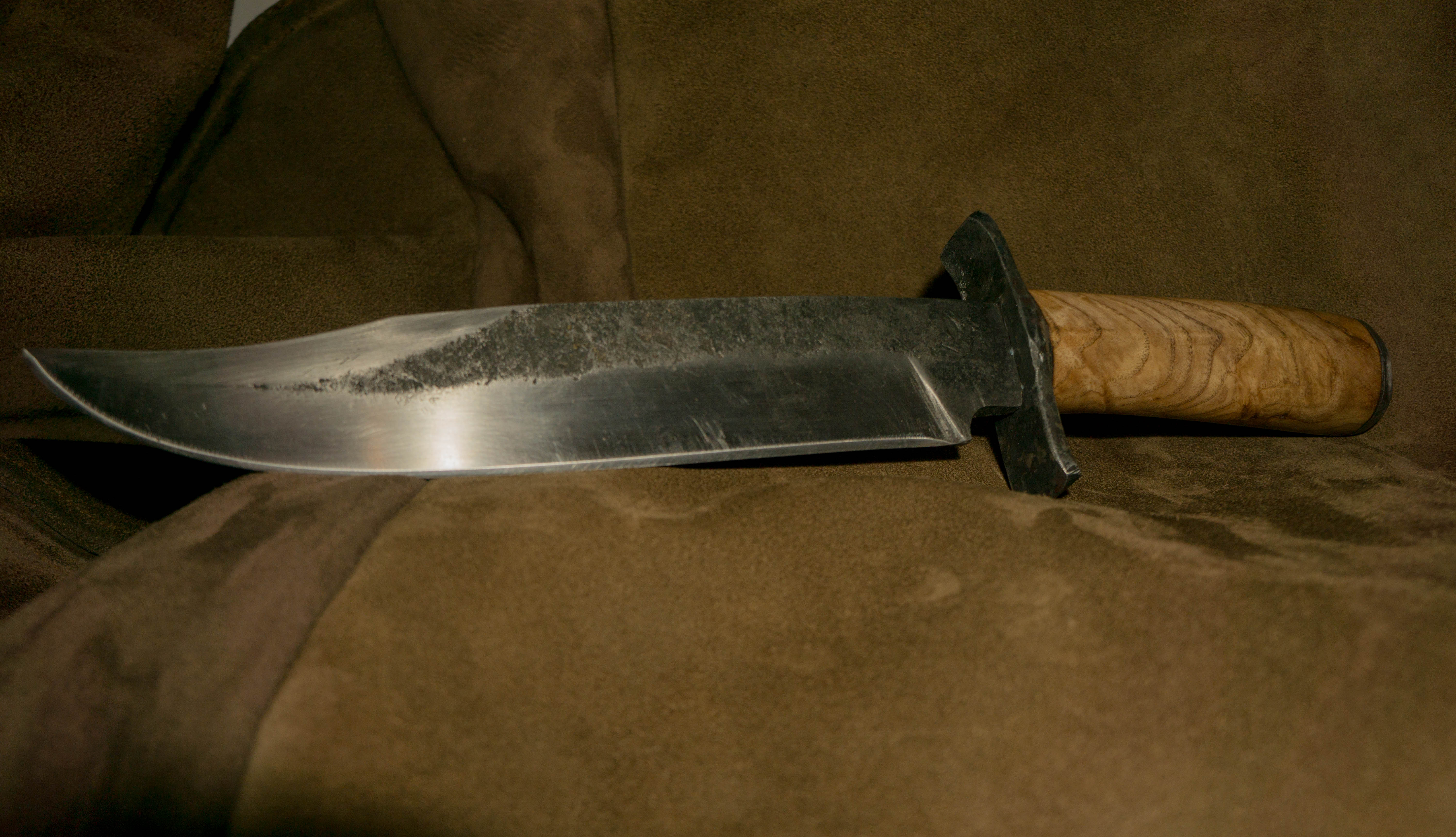

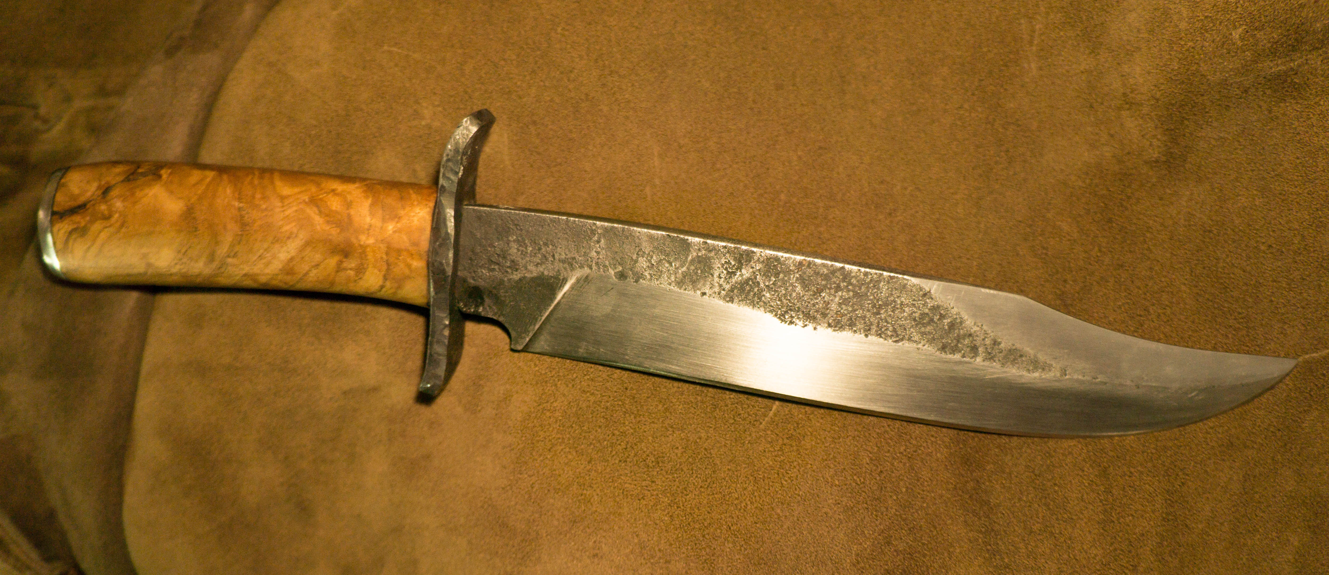

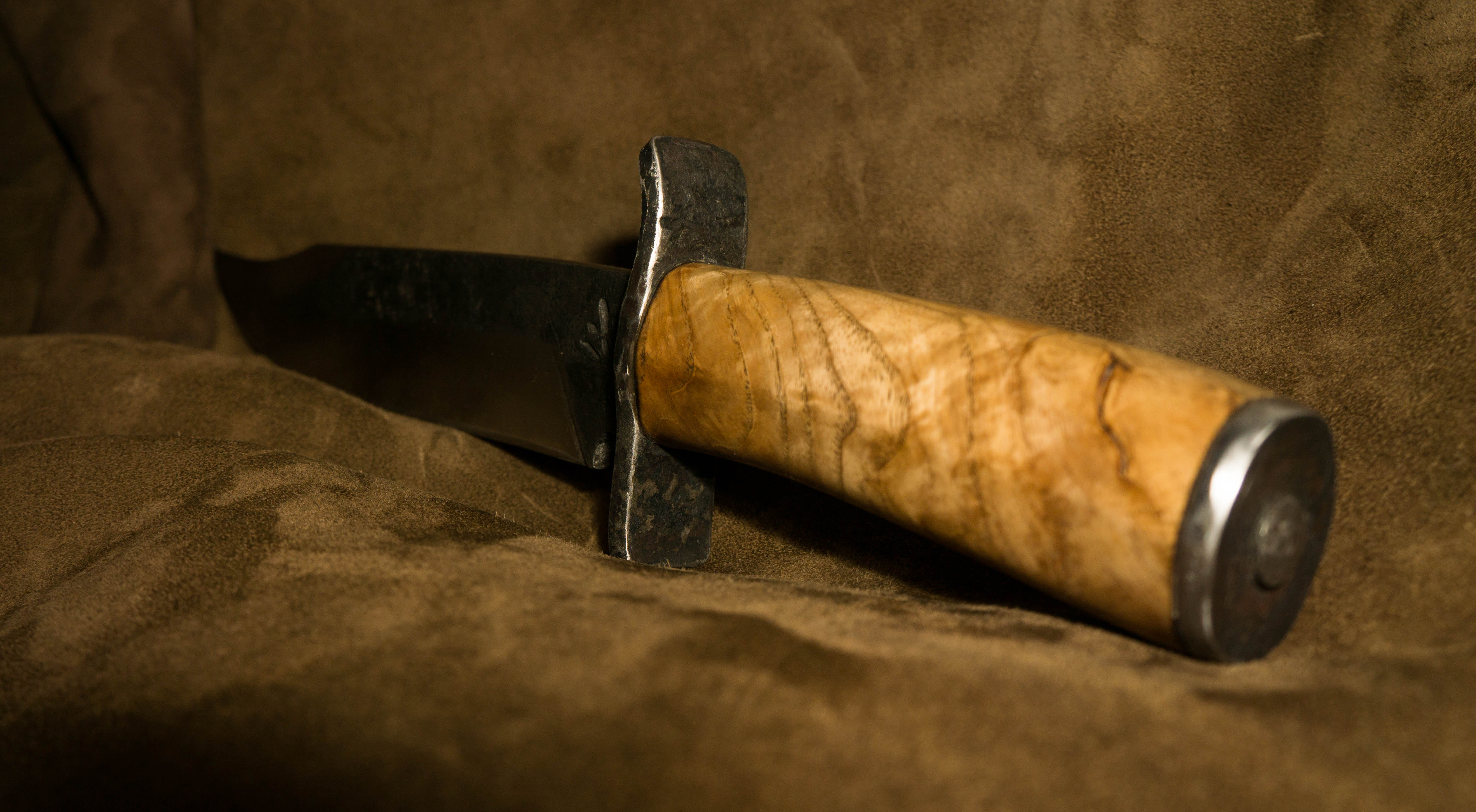

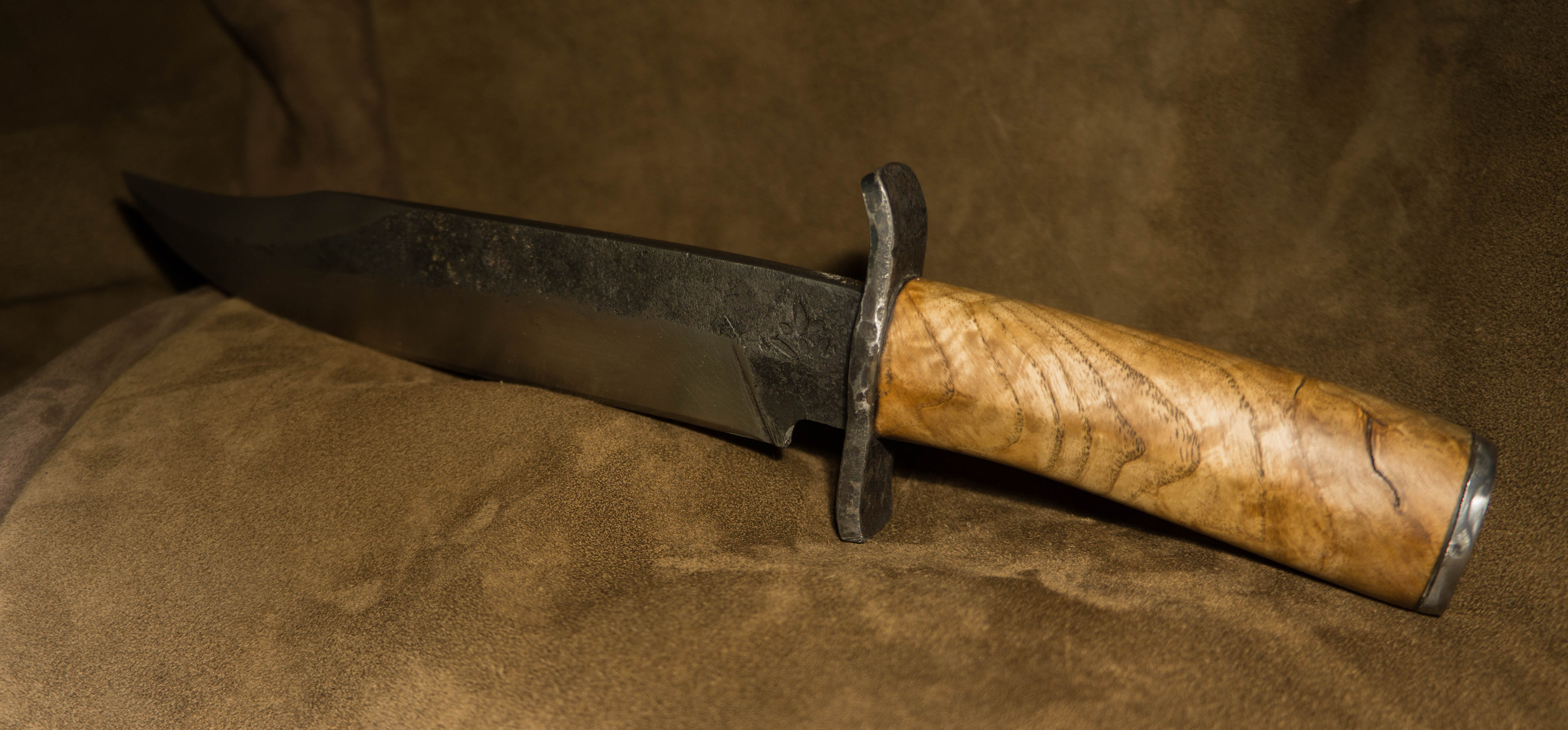

Prisižiūrėjau "Westernų", tai sakau sau, reikia pamėgint bowie nusikaldinti. :) Bendras ilgis 32cm gelažtė 19cm. Storis 6,5mm. Plienas iš lyngės. Rankena uosio gumbas.

Brutalus :). Rankenos ir penties linijų nesutapimas kiek rėžia akį.
Sutinku, padariau klaidą su įkote bekalant. :oops: Ai bet pagalvojau, visvien reikia dabaigti.
