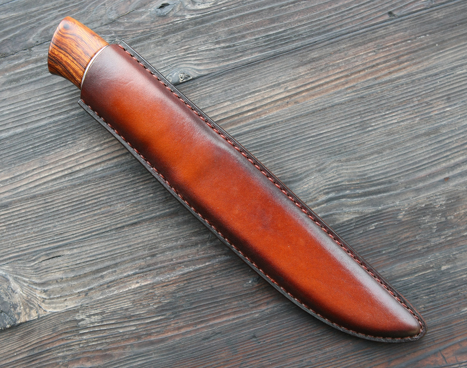

Gaunasi kad #450 :)

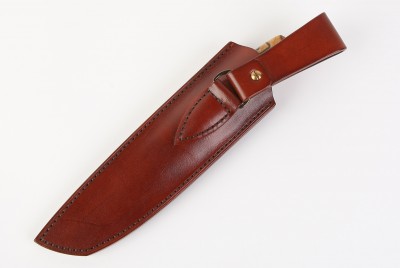

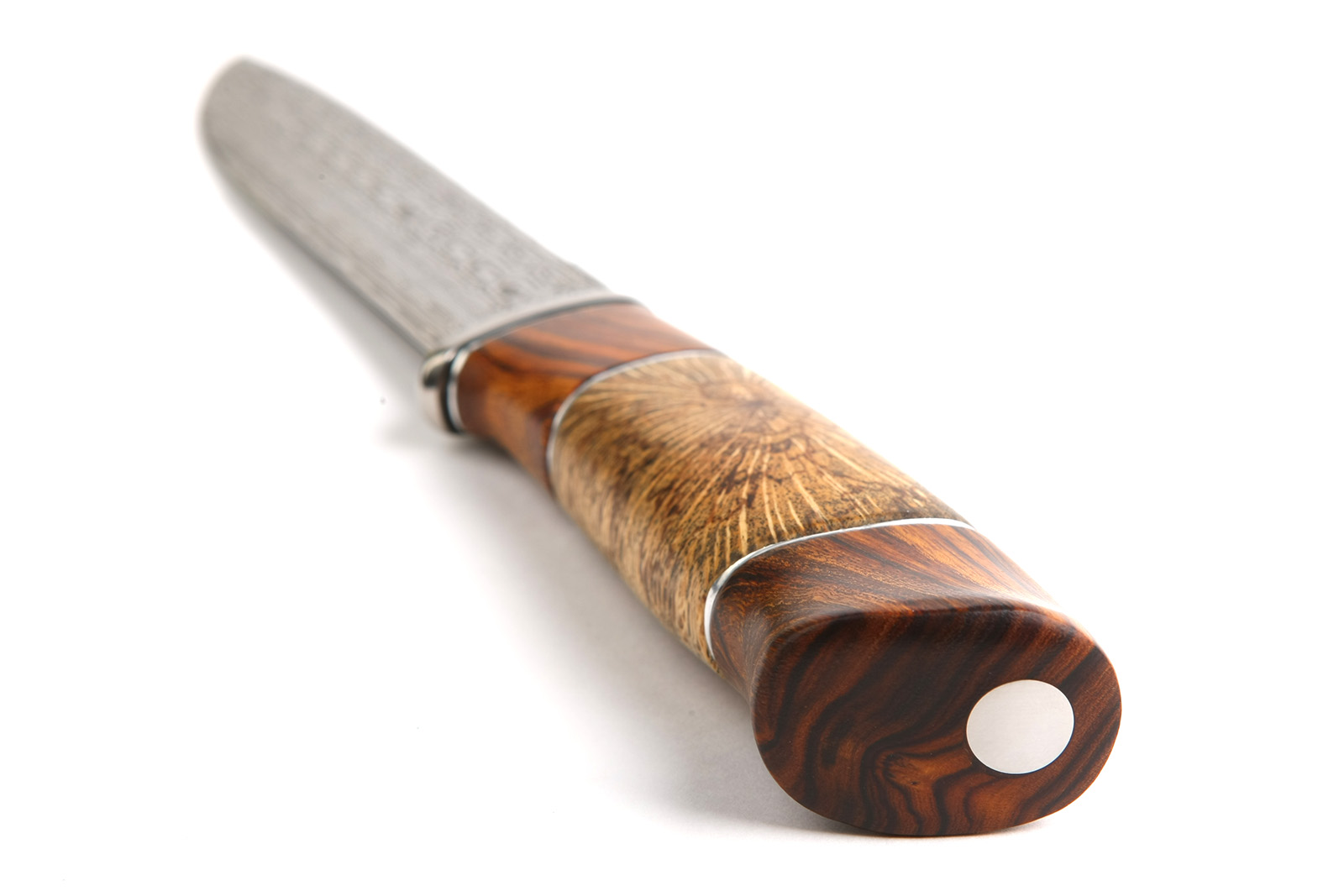

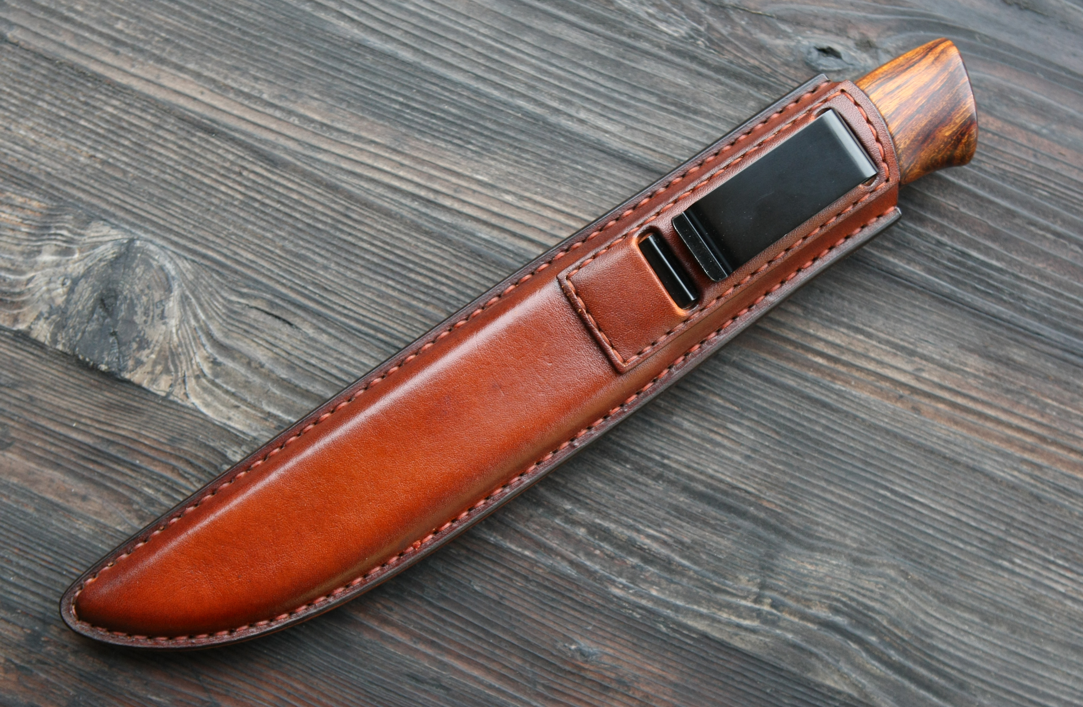

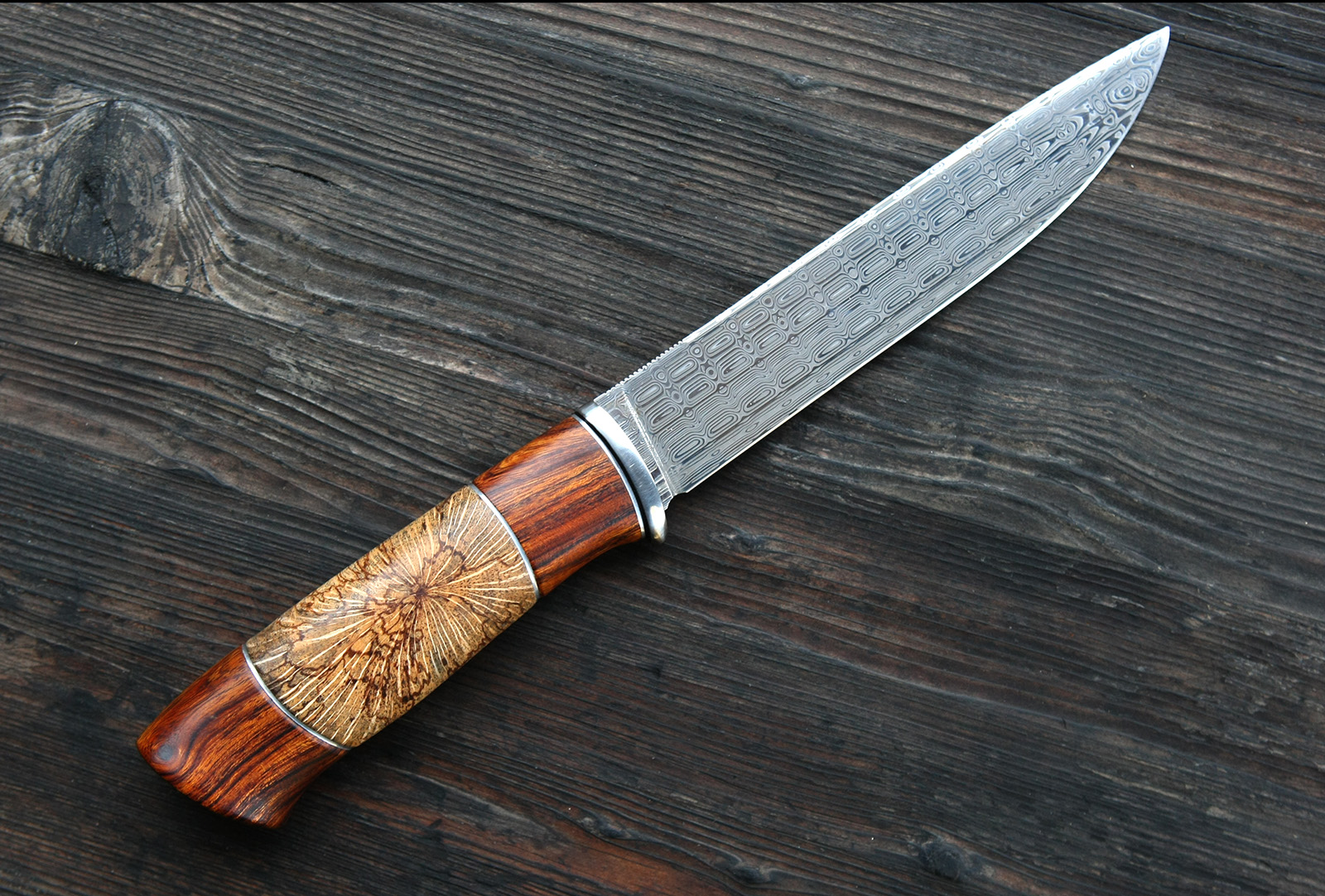

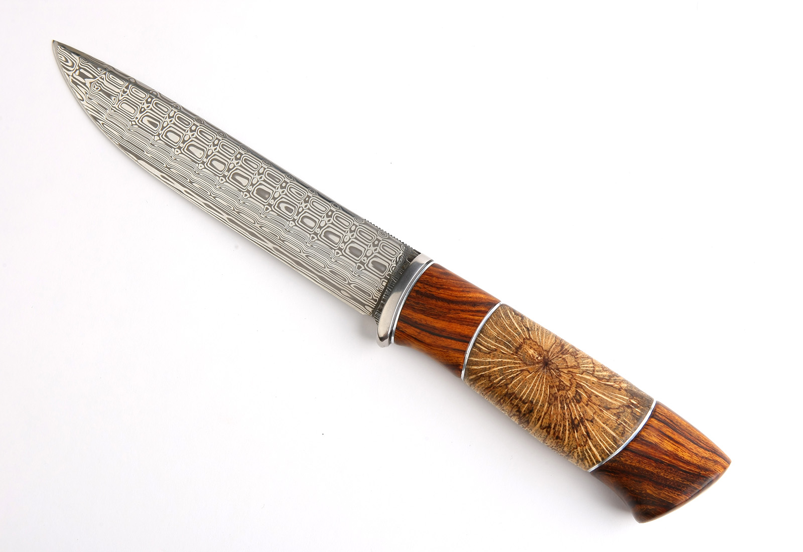

Didesnis peilis iš damasteel. Geležtė 160x30x5,5mm Titanas, desert ironwood, stabilizuota kamštinio ąžuolo šaka. Tarpinės - aliuminis. Dėkliuką pagamino Leonardas. Kiek prašokau su medžio raštu, ironwood detalių storiais ir bendra forma... dar viena pamoka kad visgi reikia nusipiešti peilį prieš pradedant daryti :D

labai dailus :liuks2:
StandartinėParašytas: 2022-04-05- 13:55
Ir peilis ir dėklas :liuks2:
StandartinėParašytas: 2022-04-06- 5:54
Pranešimai: 515
Puikus.
StandartinėParašytas: 2022-04-07- 0:15
Pranešimai: 340
Kietai !

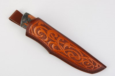

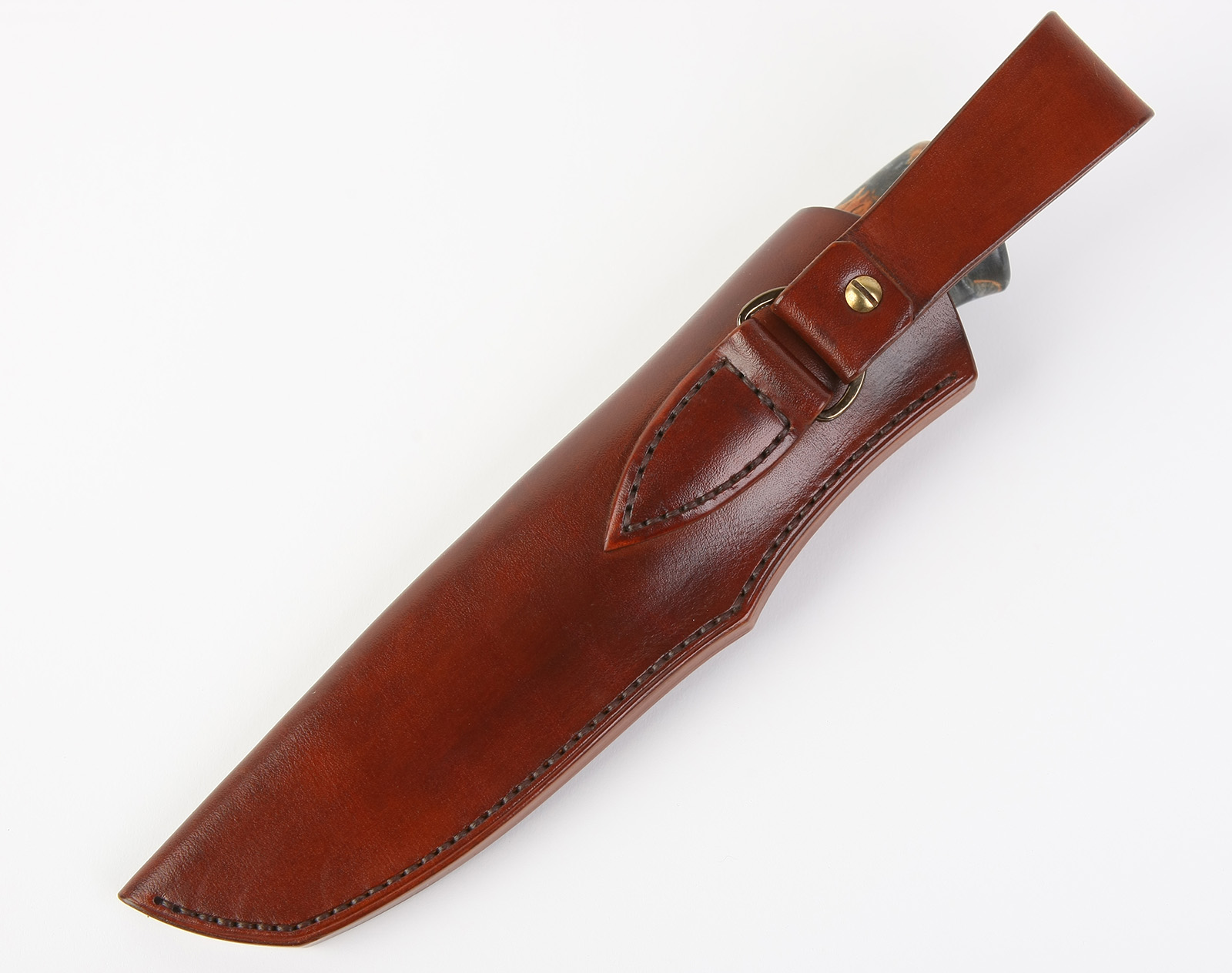

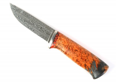

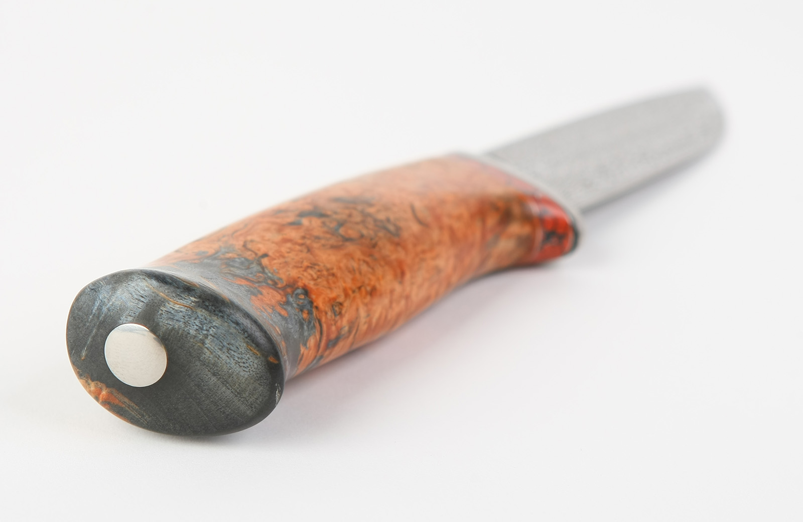

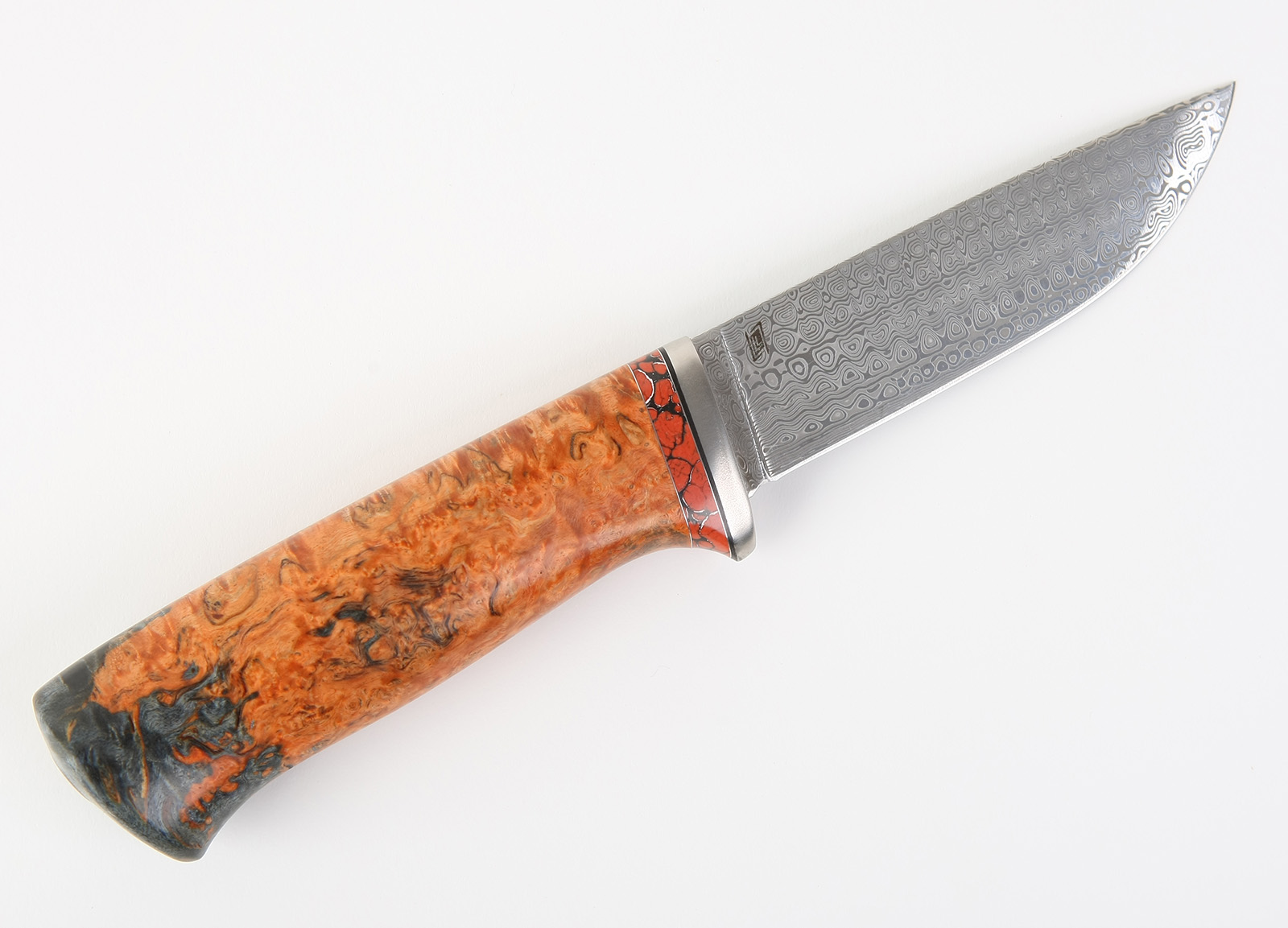

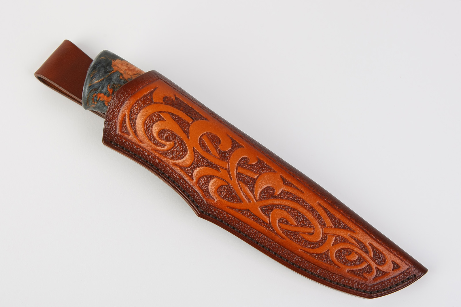

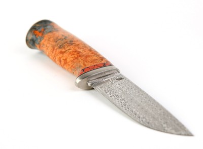

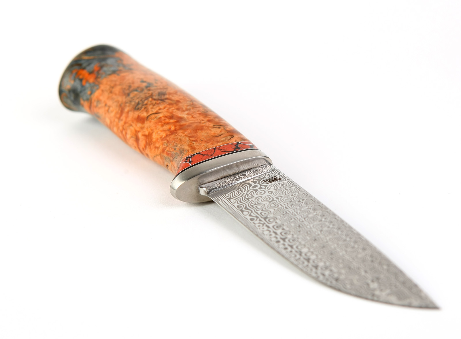

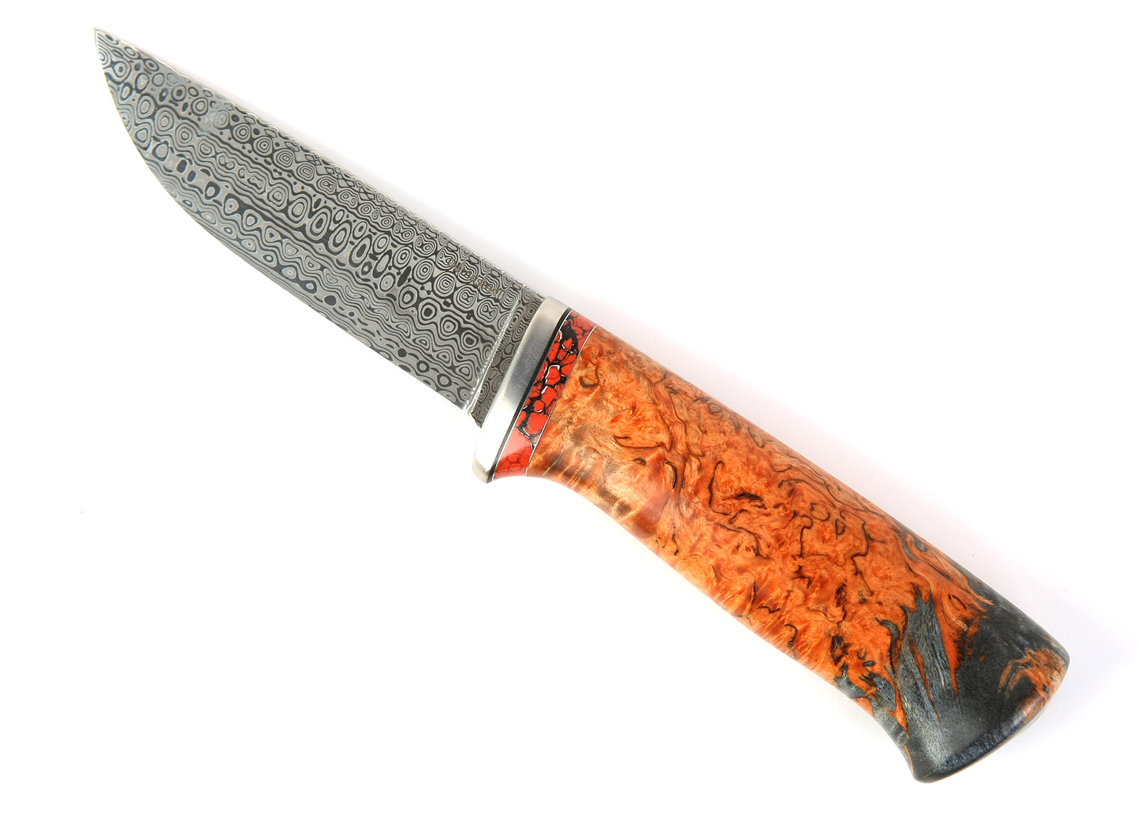

#451 Geležtė 105x28x2,5mm Damasteel Aegir. grūdintas Giko, apie 60HRC. Rankena stabilizuotas/dažytas karelinis beržas, truestone, titanas. Kiauryminis tvirtinimas titaniu varžtu. Neįtikėtinos kokybės dėkliuką pagamino Vito. Didelis AČIŪ jam!

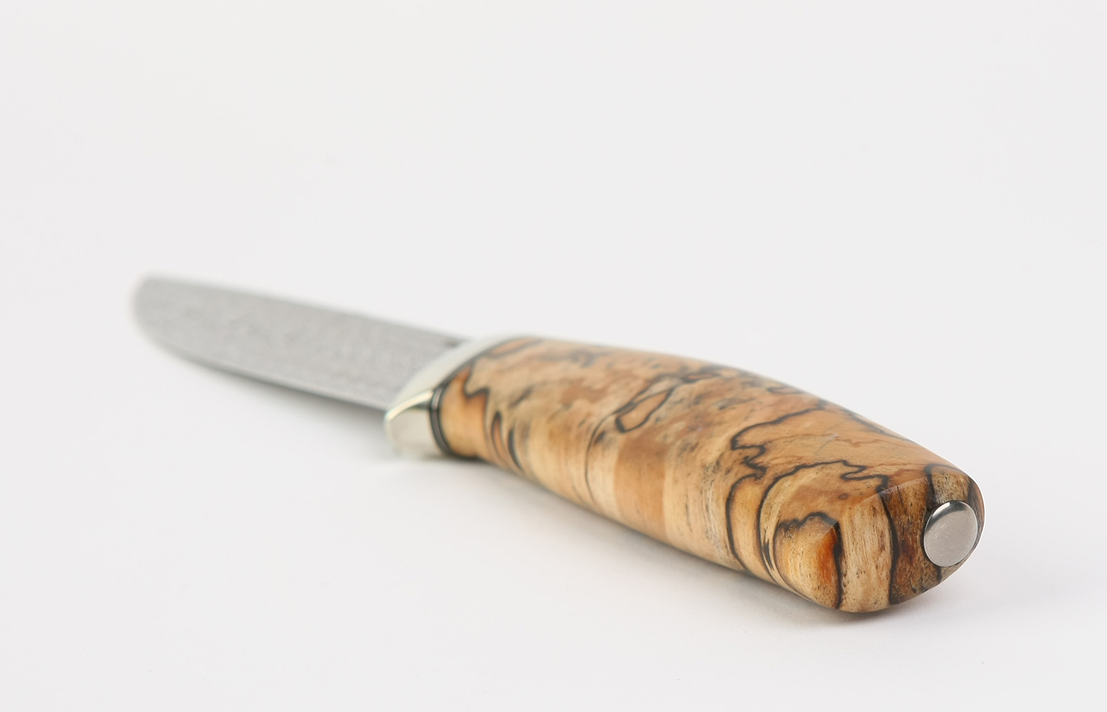

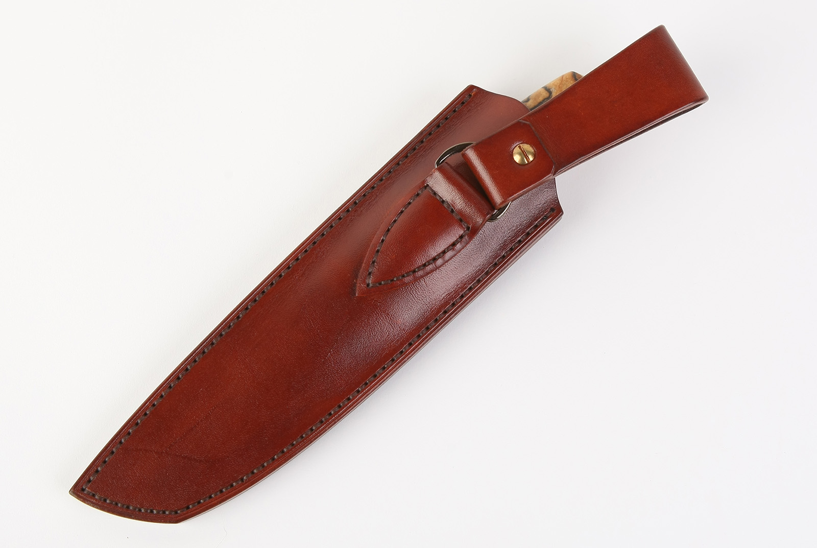

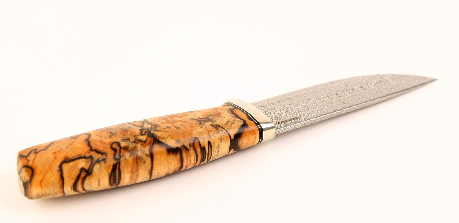

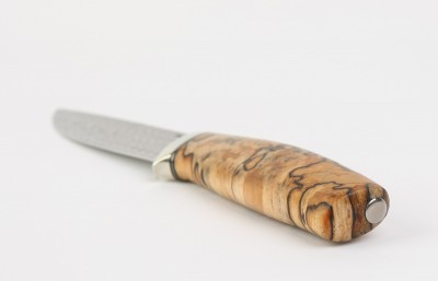

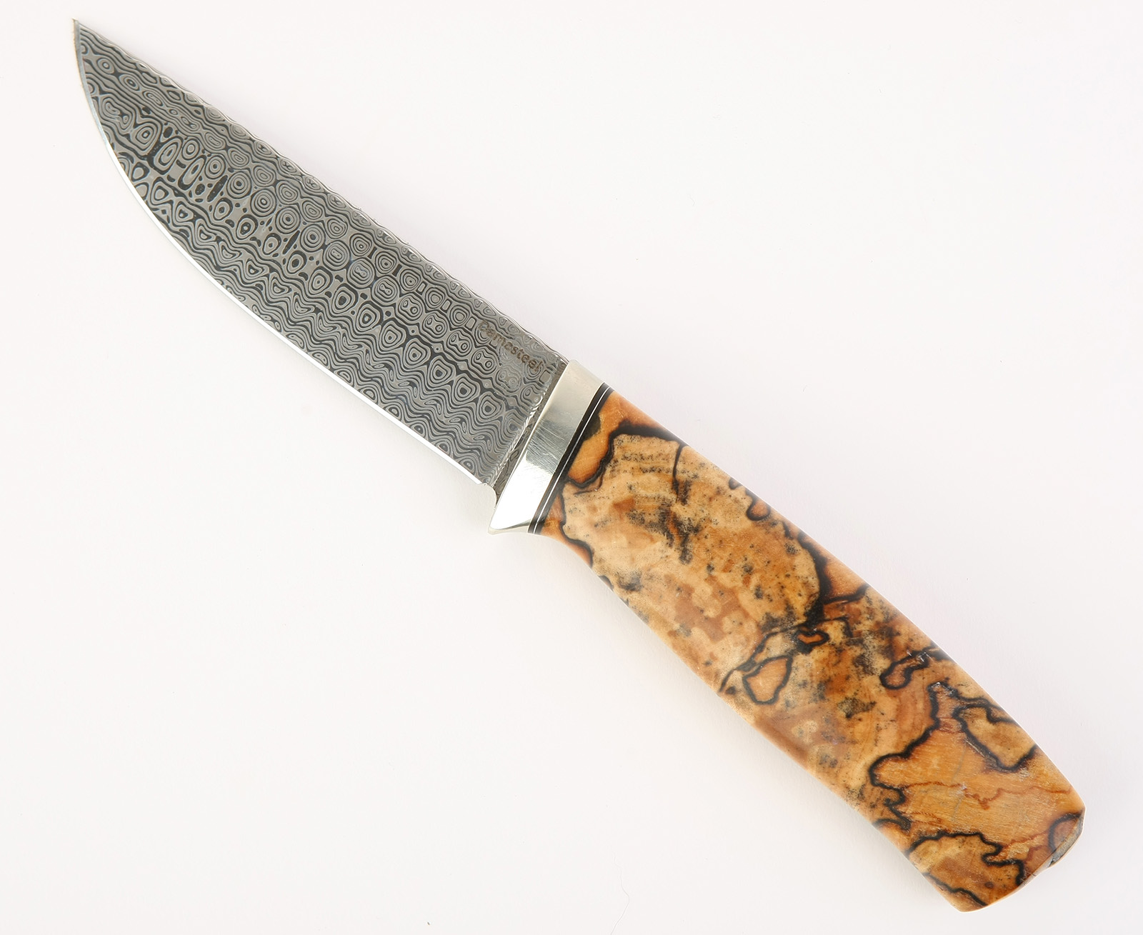

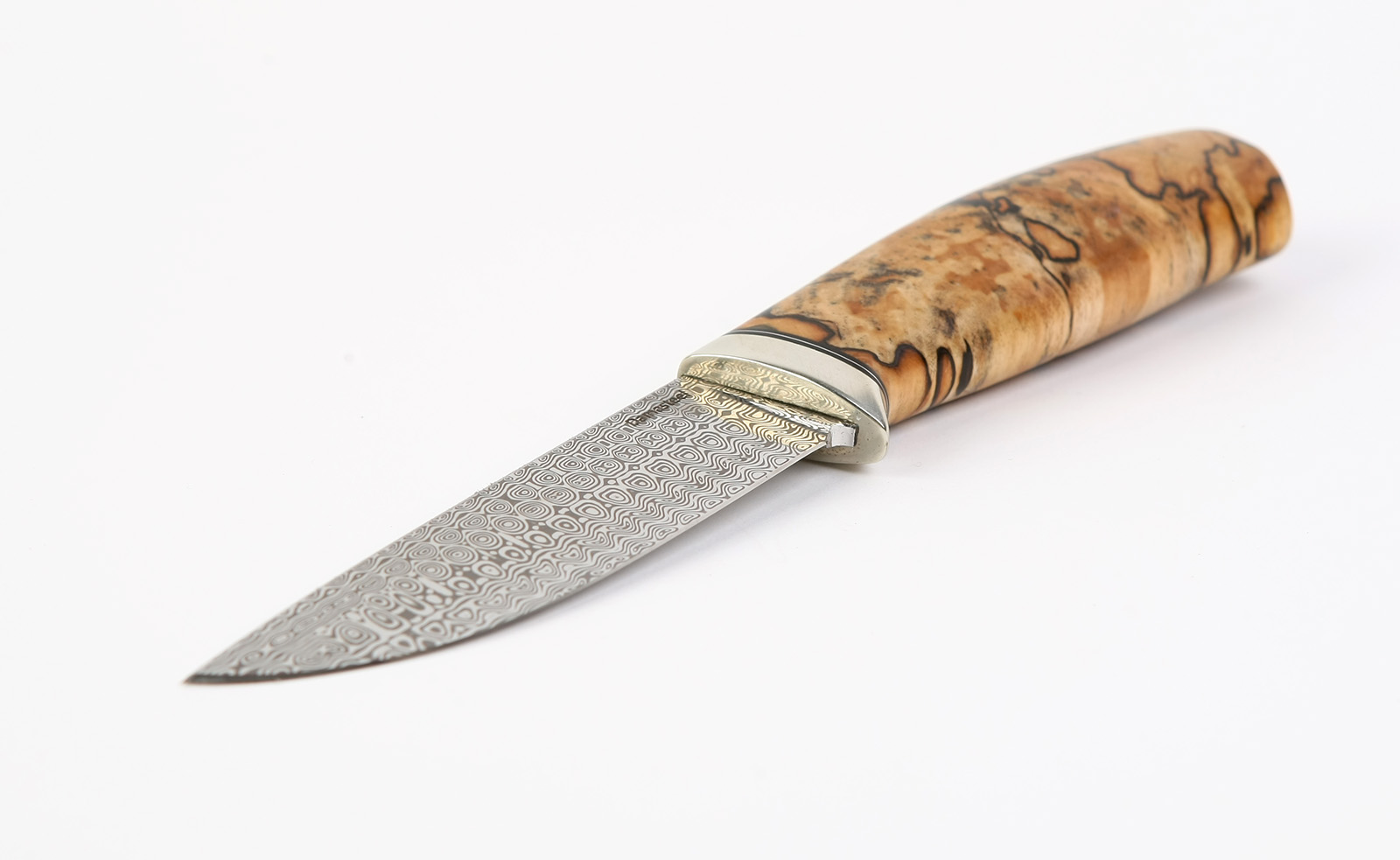

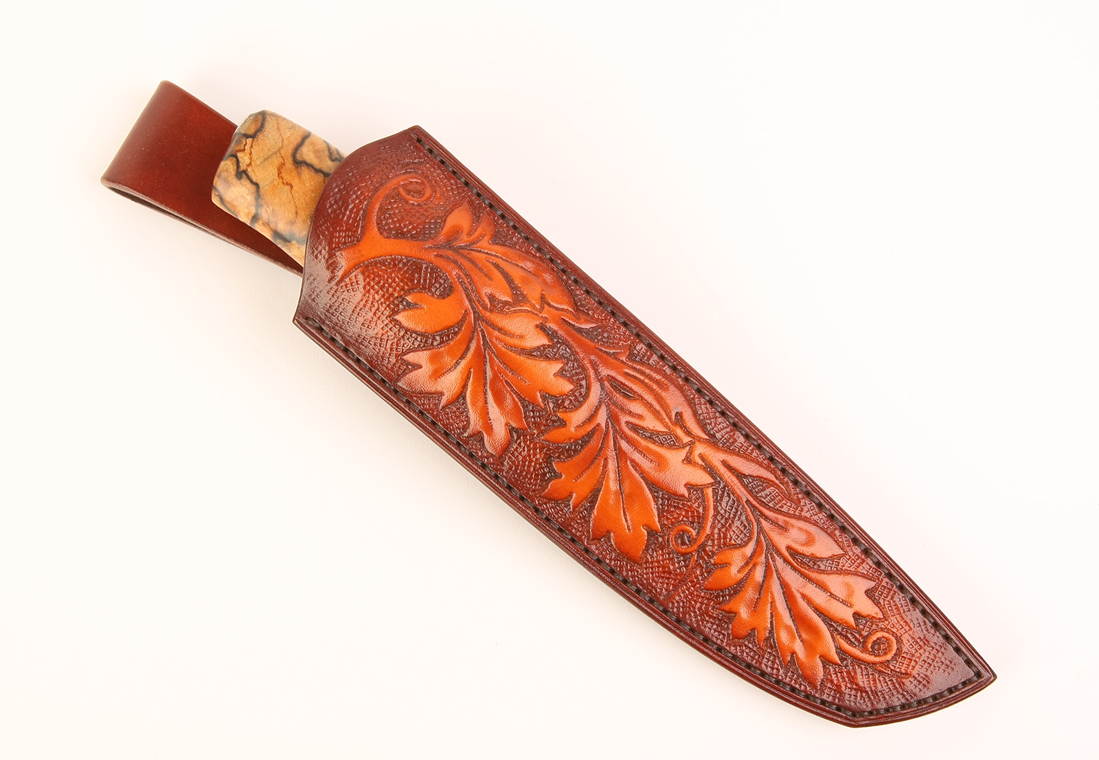

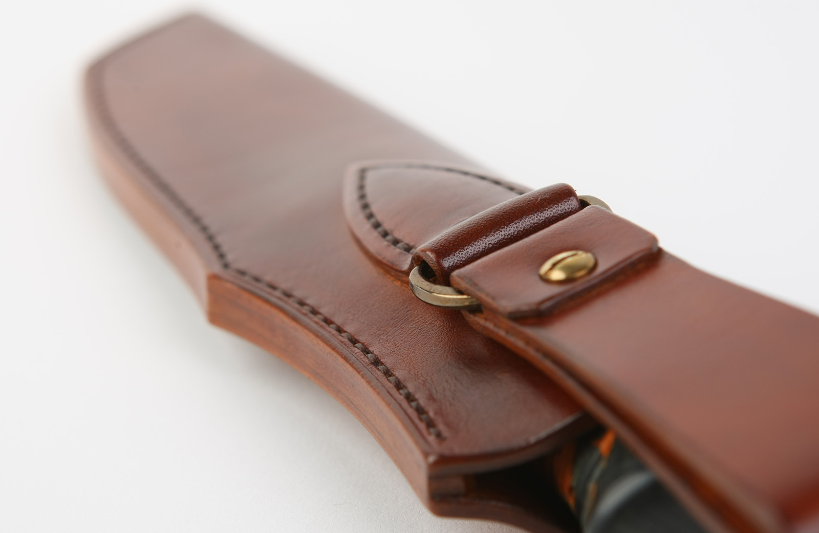

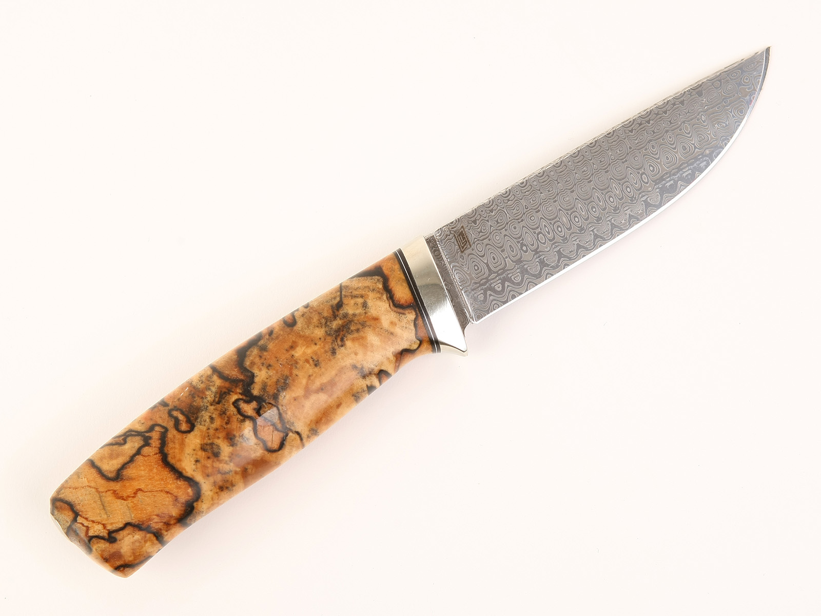

#452 Geležtė 100x27x2,5mm Damasteel Aegir. grūdintas Giko, apie 60HRC. Rankena stabilizuotas pelėsinis ( :D ) karelinis beržas, nikelsilveris . Kiauryminis tvirtinimas titaniu varžtu. Dėkliuką turbūt jau pažinot :D - pagamino Vito. Didelis AČIŪ jam!

Mieli ir gražūs!
Peržiūrėjau istorija ir kažkaip pastebėjau perėjimą nuo sintetikos prie naturalių medžiagų rankenoms ;)
O kooperacija su Vito labai produktyvi :liuks:

StandartinėParašytas: 2022-06-08- 13:29
Mieli ir gražūs!
Tai kad tik išskirtinius dar su medžiu, serijiniai vis tiek visi su sintetikom :D
StandartinėParašytas: 2022-06-08- 13:33
"Pelėsinis" - tobulas. :liuks2:
