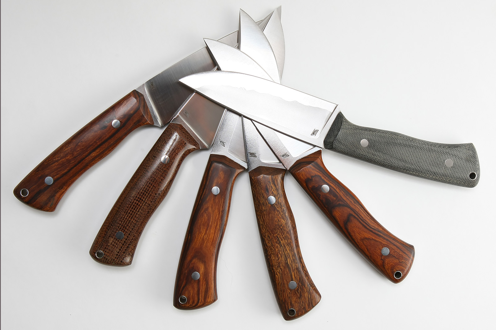

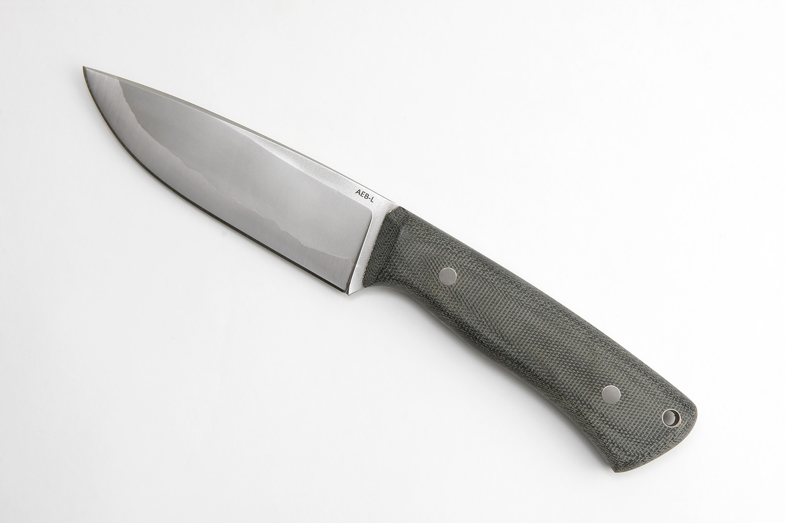

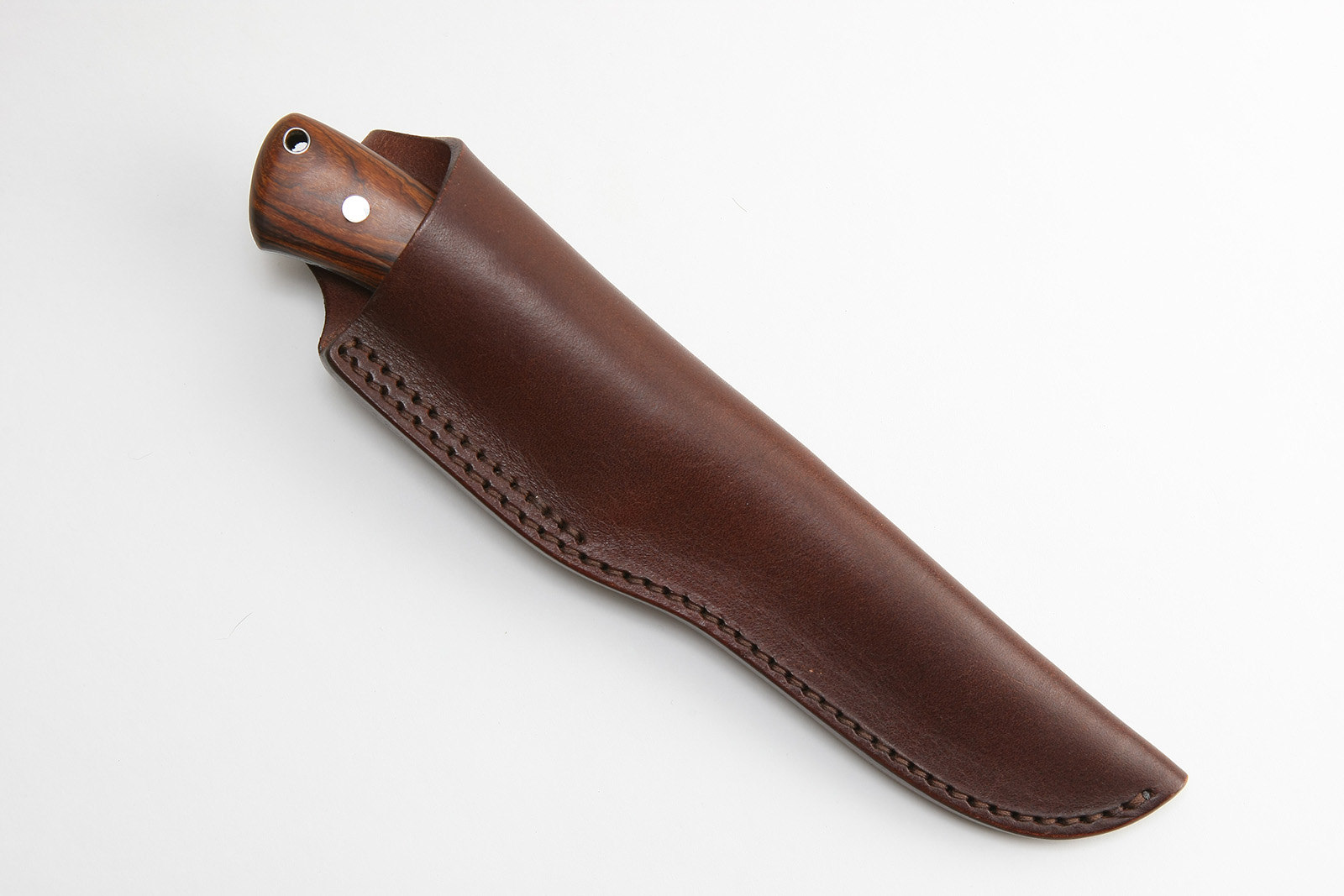

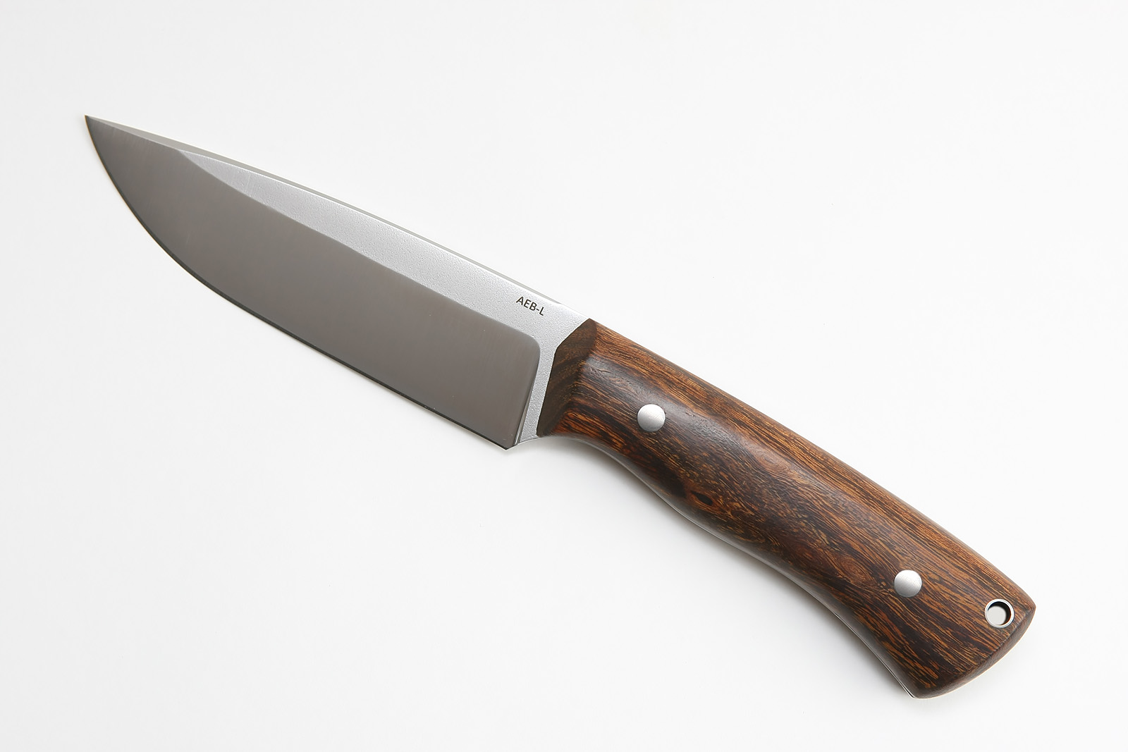

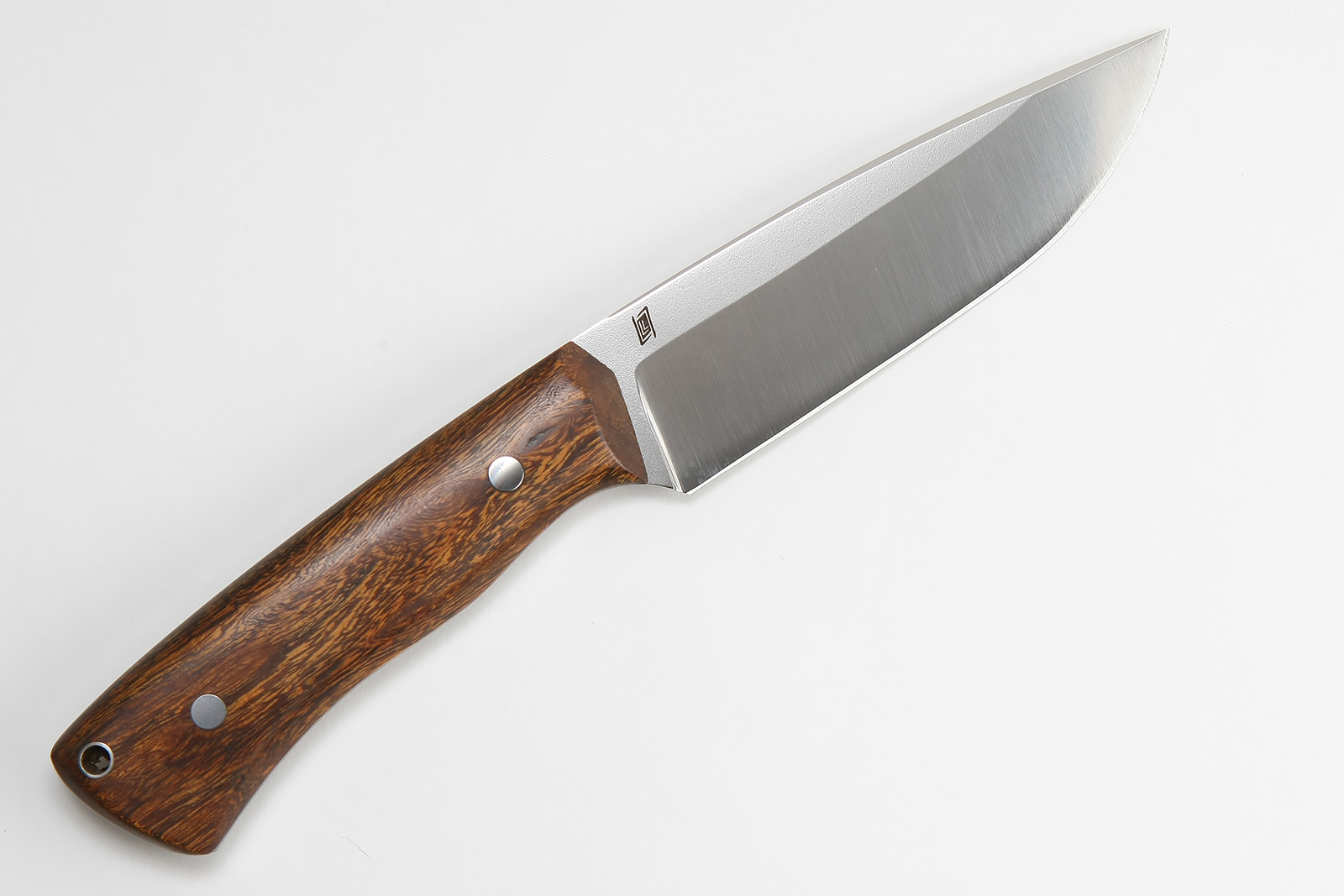

#439-445 dar vienas bandymas padaryti patinkančios formos universalą :) Geležtės 120x35x3mm AEB-L, grūdino Tomas , apie 61HRC
Kriaunos -juoda canvas micarta, senas tekstolitas, dykuminė olnėja.

StandartinėParašytas: 2020-06-04- 7:26
Manau, bandymas pavyko :liuks2:
StandartinėParašytas: 2020-06-04- 23:03
Pritariu.

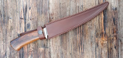

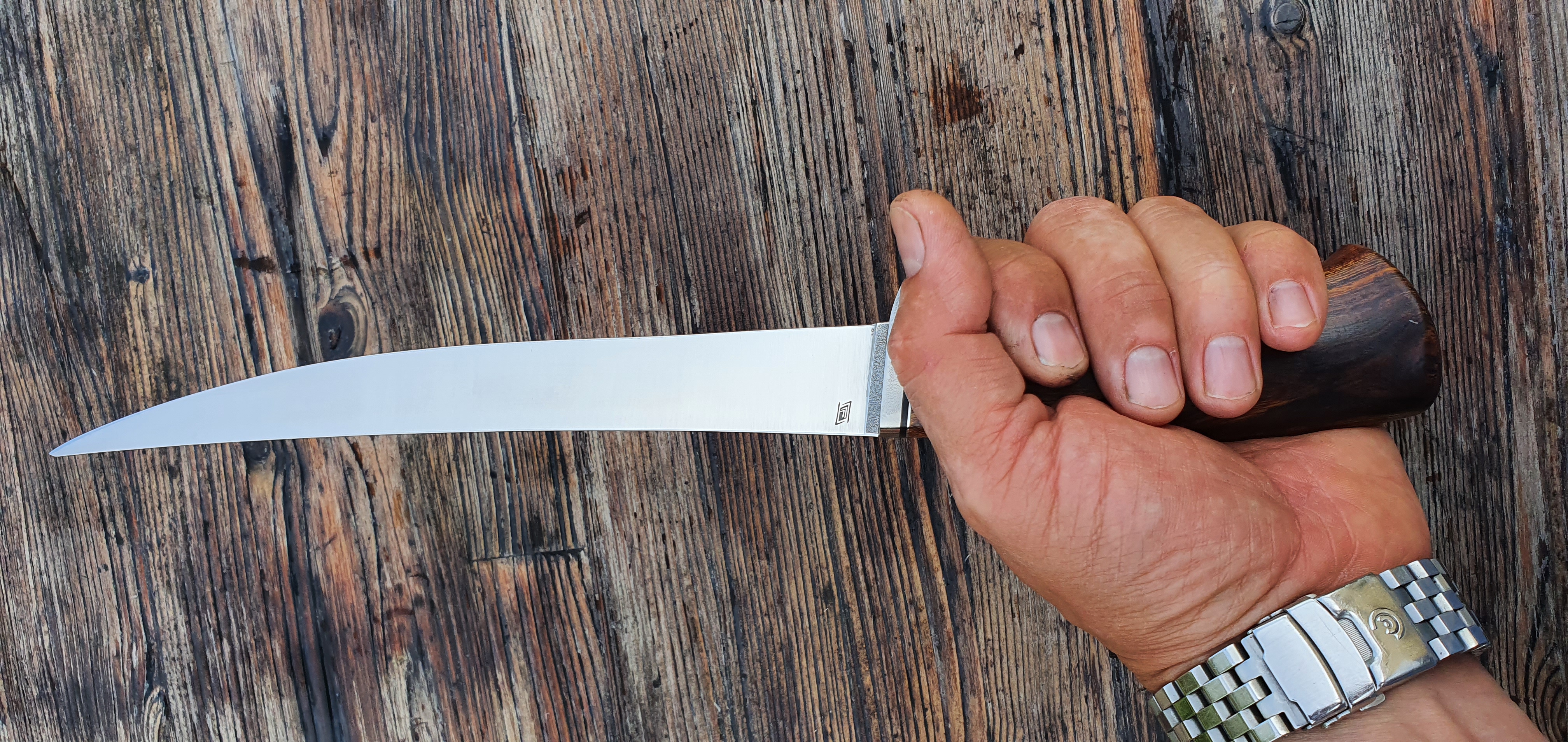

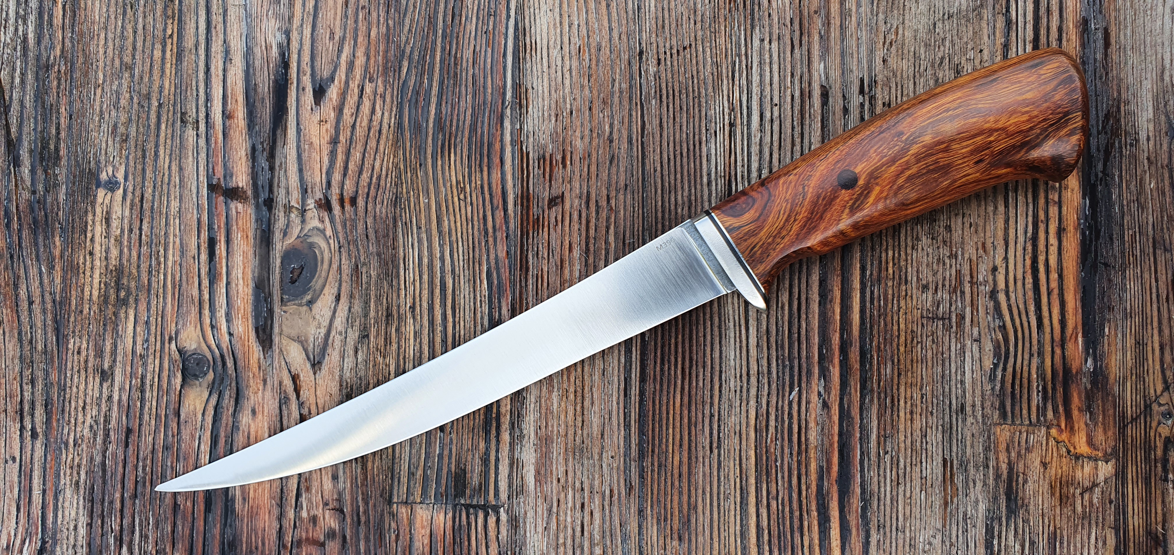

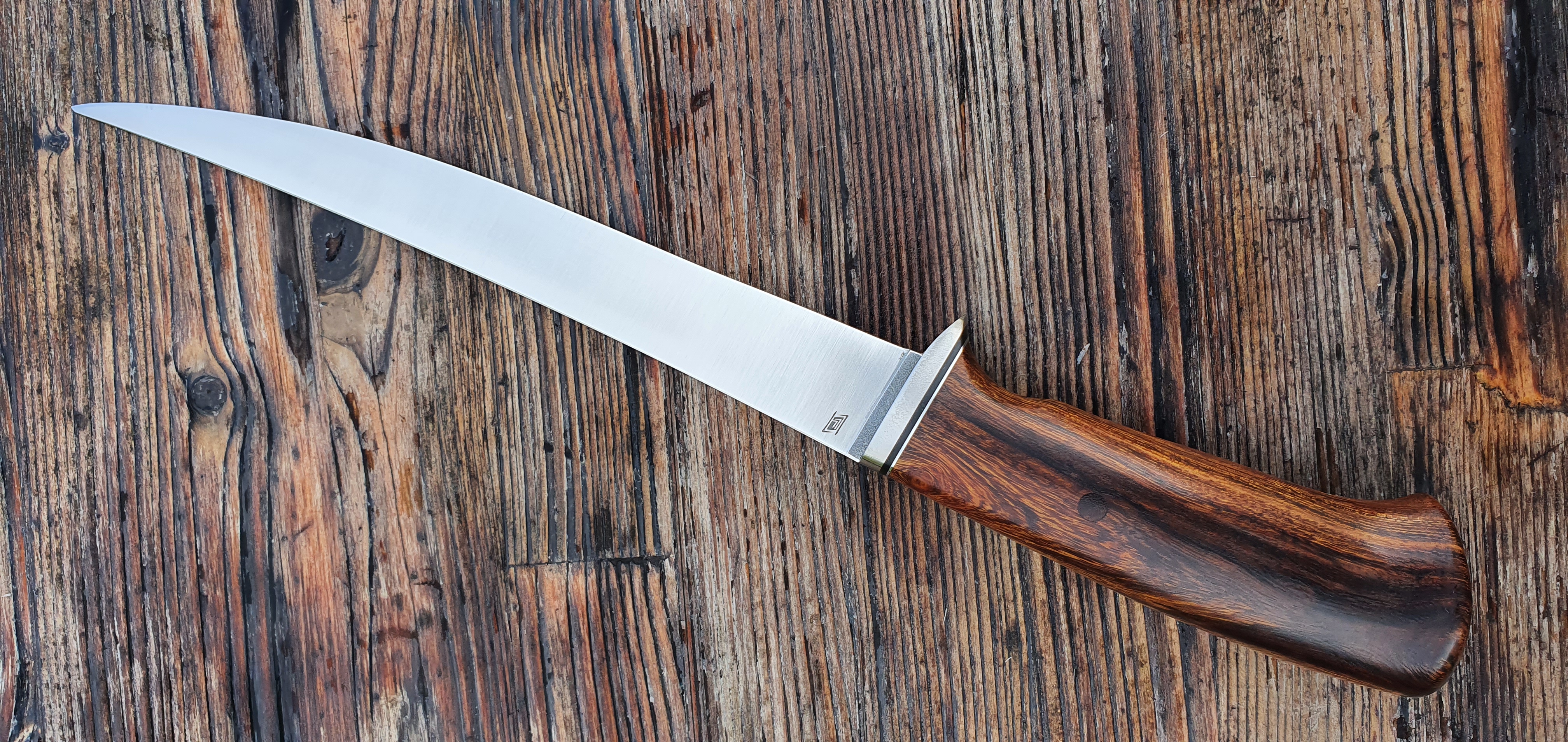

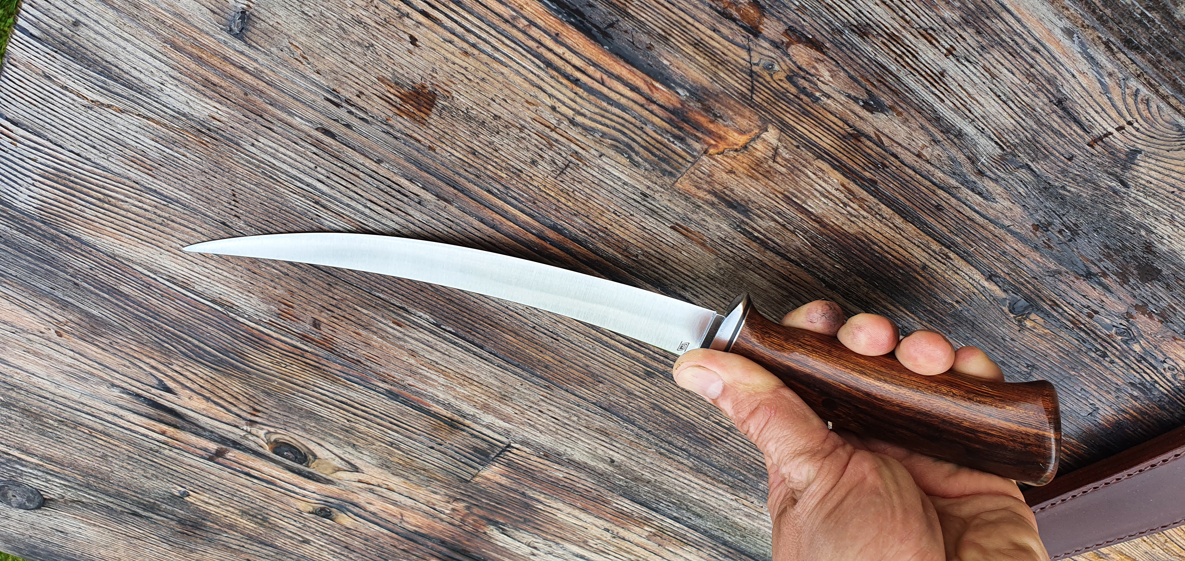

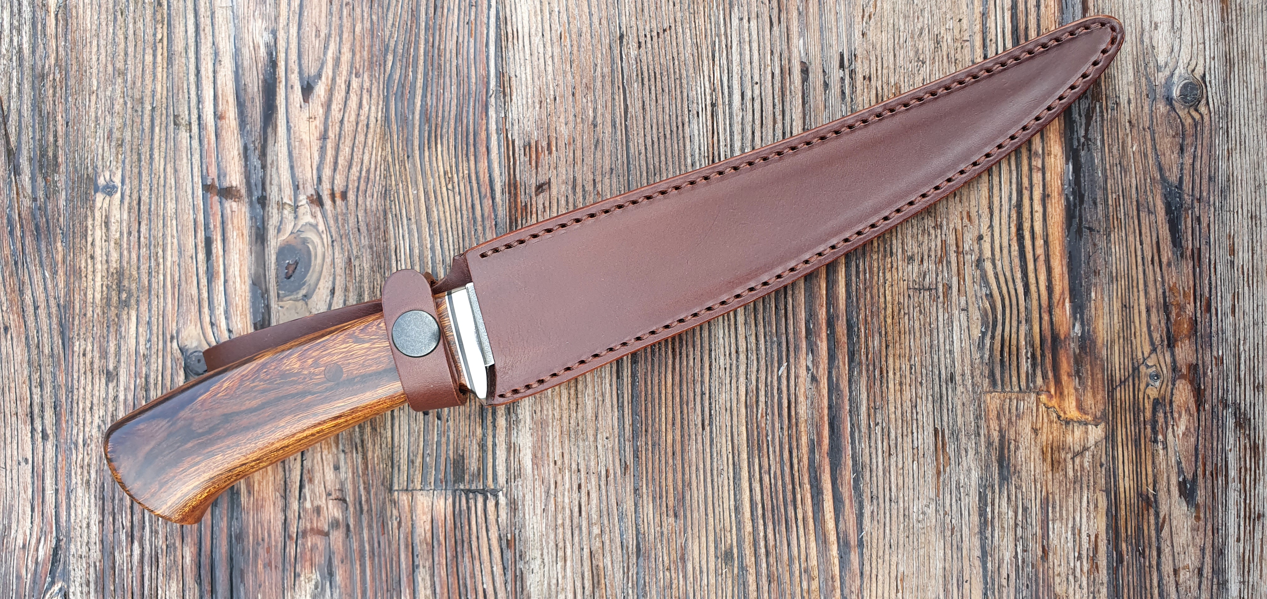

#446 Filiavimo peilis. Tokius jau dariau, bet vis nespėdavau nufotografuoti. ir šį karta foto tik iš telefono :)
230x30xx2,5mm M390, grūdinta Tomo apie 61HRC
Rankena desert ironwood. Įkotė tik 6cm, todėl tvirtinta papildomu kaiščiu (ištekintas to paties ironnwood)

Neblogai, į kiek suvedei ašmenis Linai? Norėtųsi patestuoti :)
StandartinėParašytas: 2020-08-12- 8:29
Plonai. Bet kiek išėjo prie ašmenų dariau lengvą linzę. Jau trys tokie dirba Lietuvoje ir Norvegijoje, visi labai patenkinti :)
Dar viena geležtė palikta Vyčiui, per susitikimą atvešiu, pažiūrėsim.

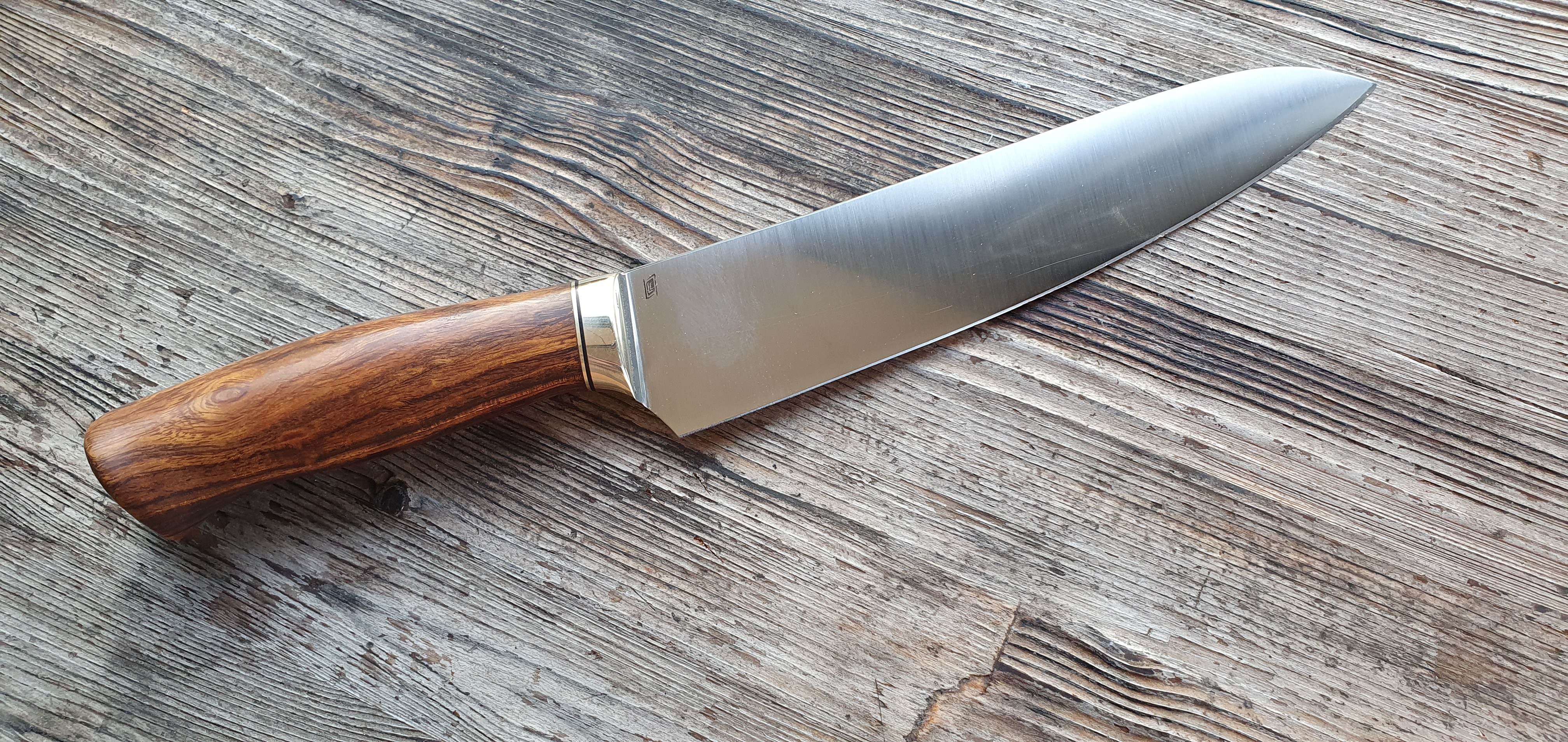

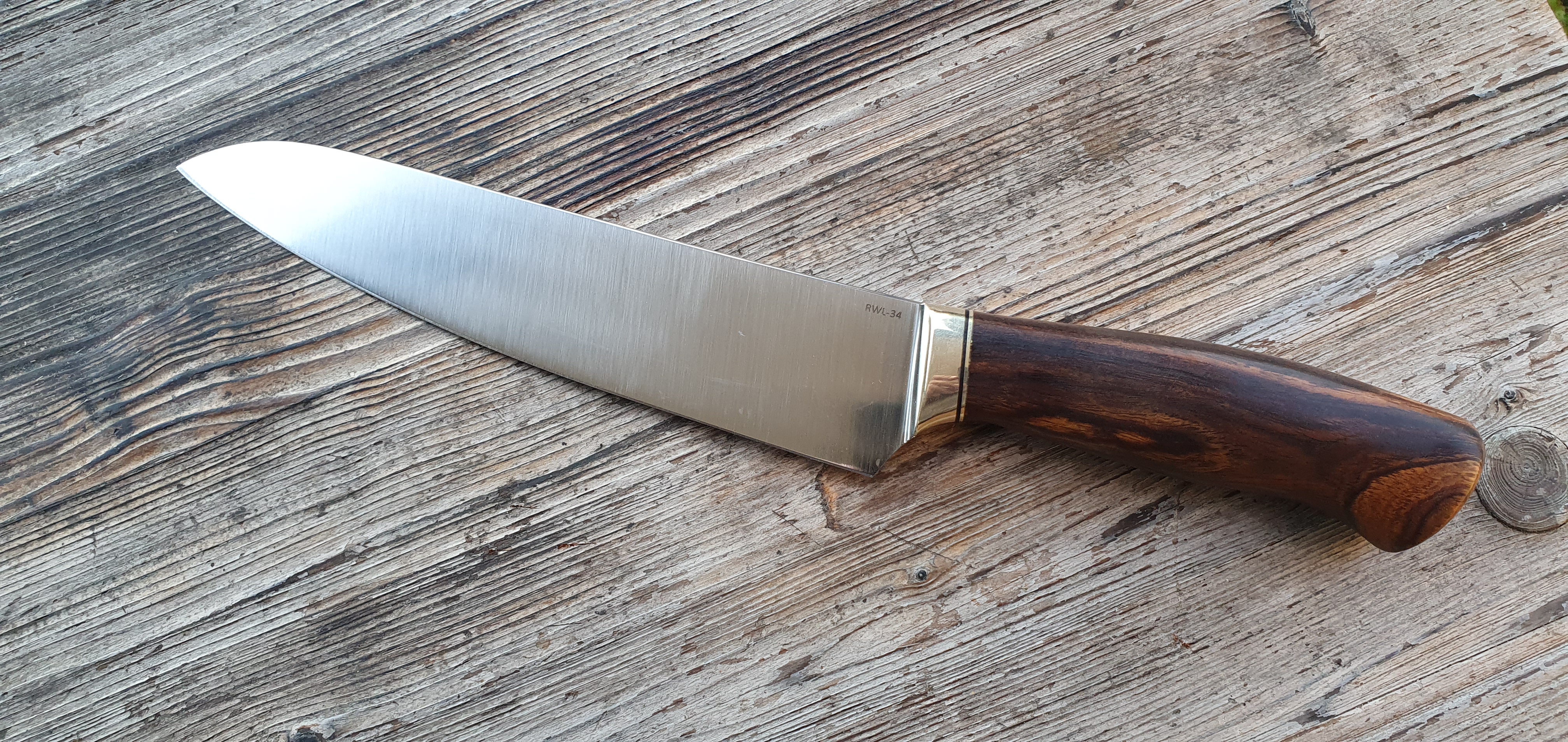

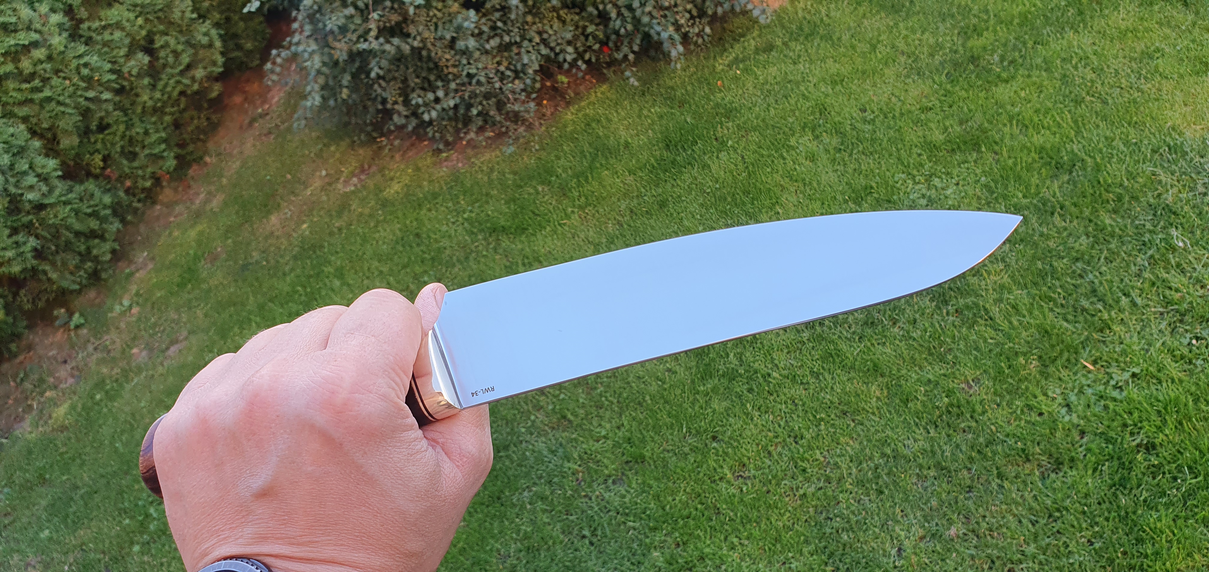

#447 Didesnis šefas. Geležtė 190x45x2,7mm RWL-34. Grūdinta Tomo, apie 63 HRC
Rankena - žalvaris ir dykuminė olnėja.

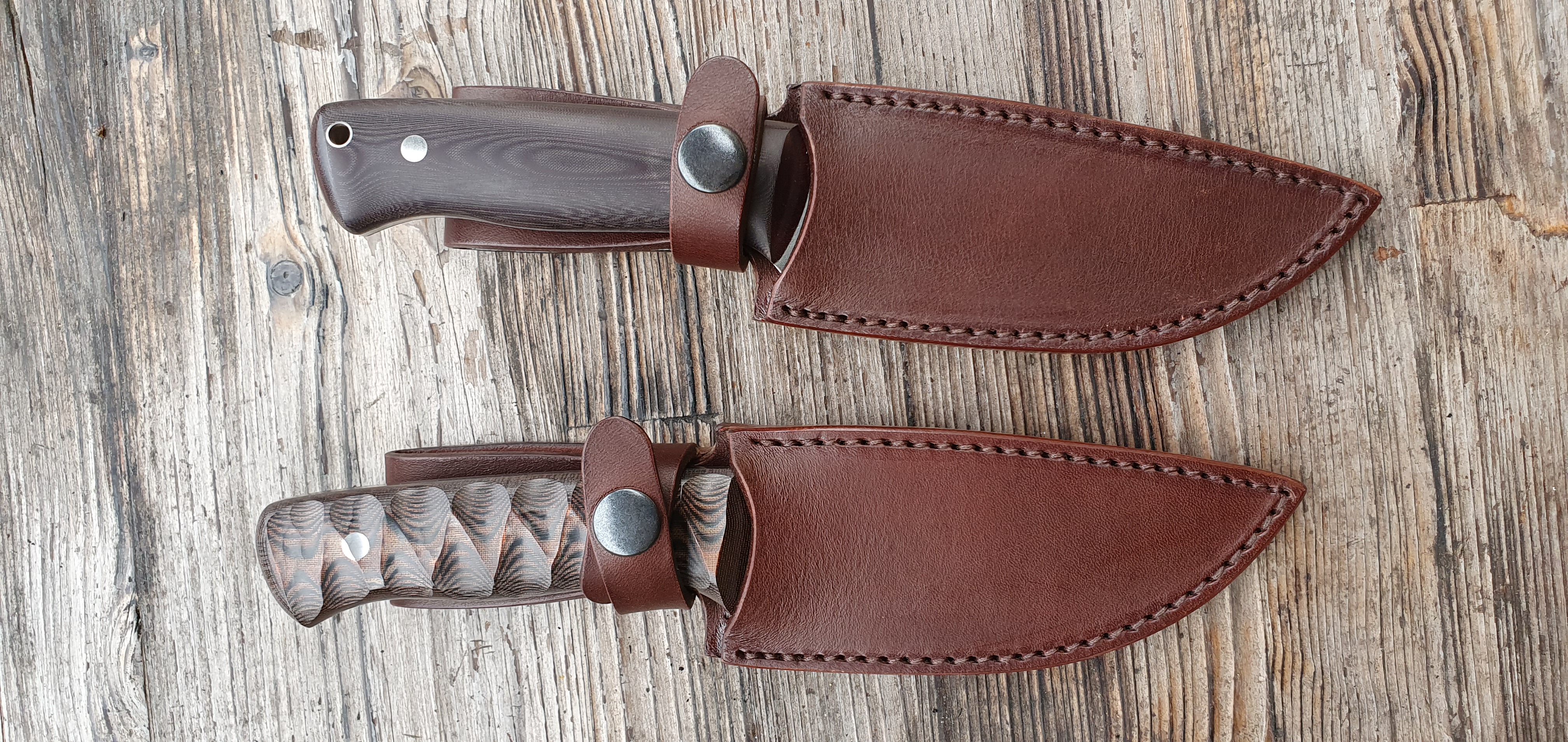

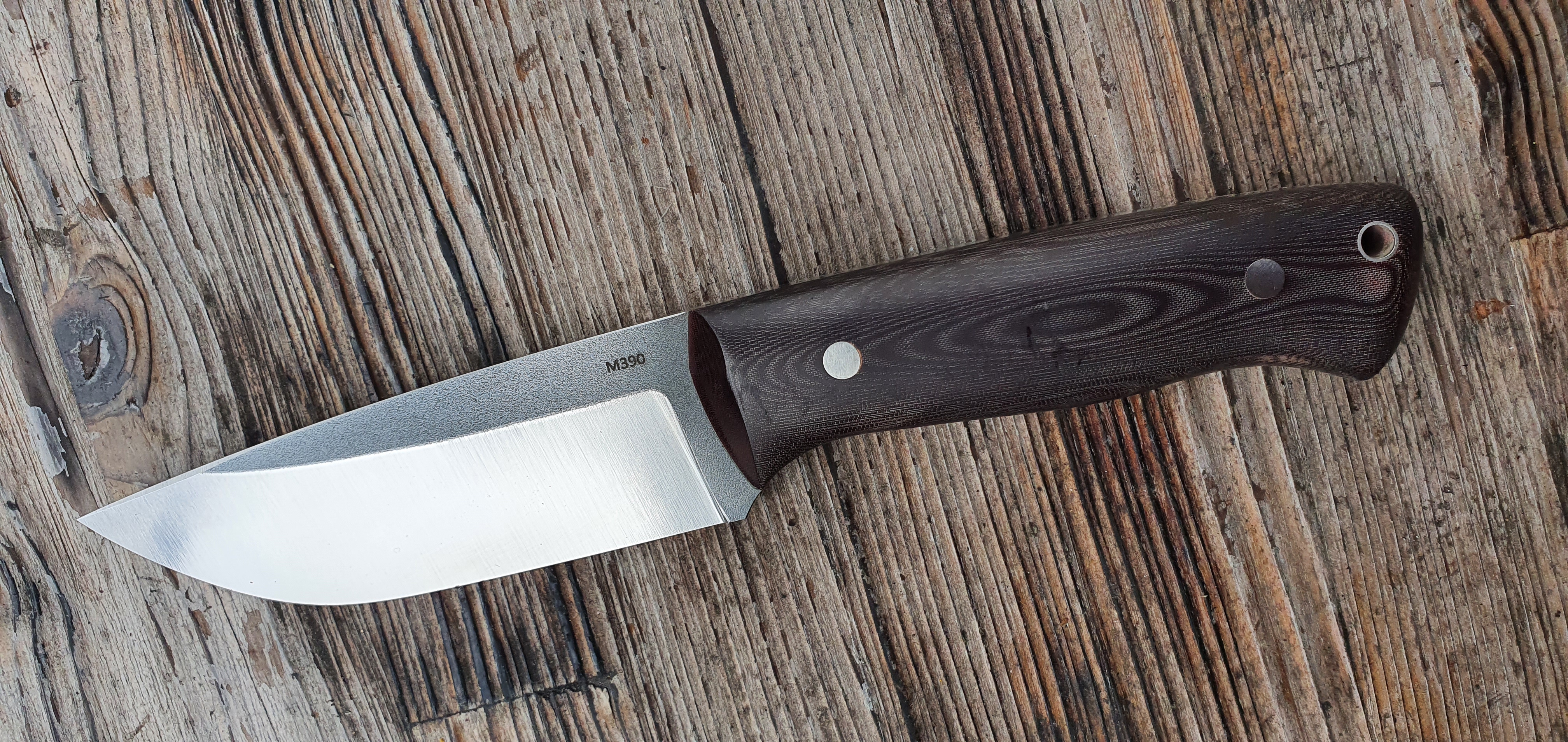

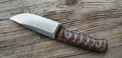

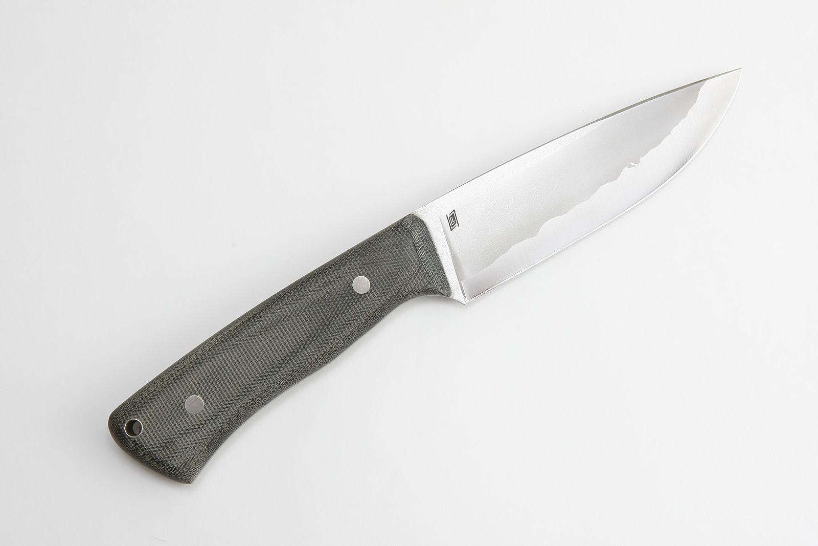

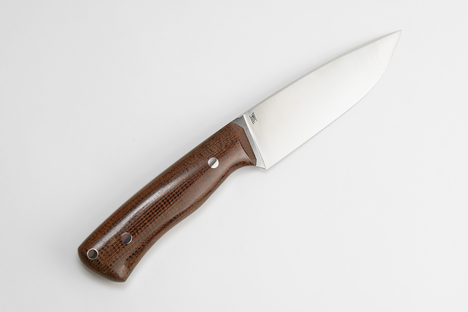

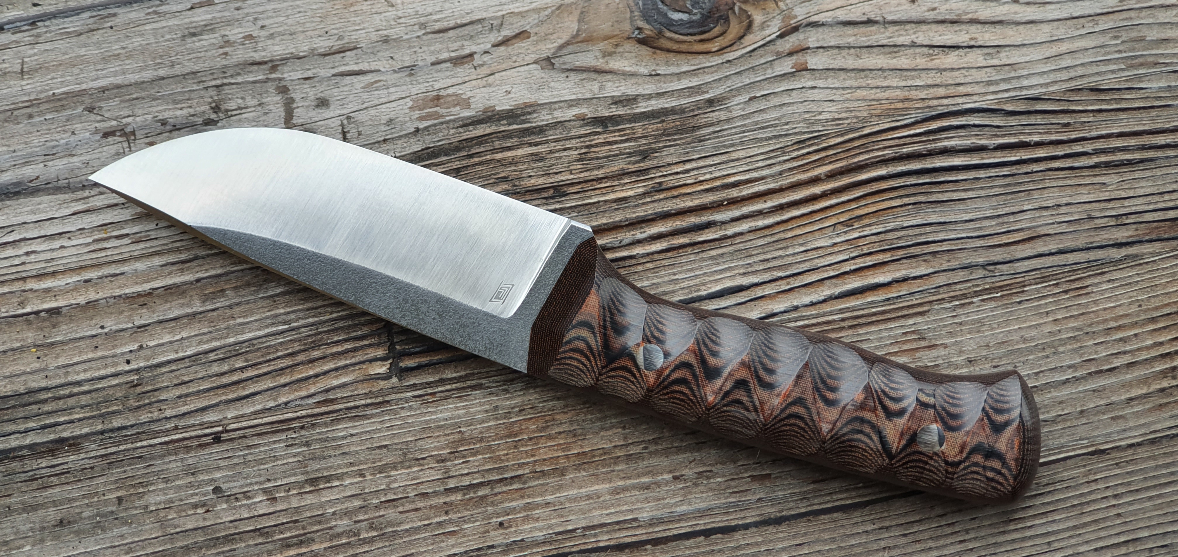

#448-449 Dar vieni universalai medžiotojams. Geležtės 110x35x3,7mm M390, Grūdino Tomas , apie 61-62HRC
Kriaunos - burgundy ir teracote/black mikarta.

Funkcionalūs, gražus, bet be Linuks dvasios :/
StandartinėParašytas: 2020-10-08- 13:47
Liuks, antras su ale "rock pattern" atrodo tikrai piktai :liuks2: Labai gražus akcentras tas "false edge".
StandartinėParašytas: 2020-10-08- 18:31
Giedriau, čia bandymas, daugiau tokių nedarysiu :)
StandartinėParašytas: 2020-10-08- 19:46
:liuks:
