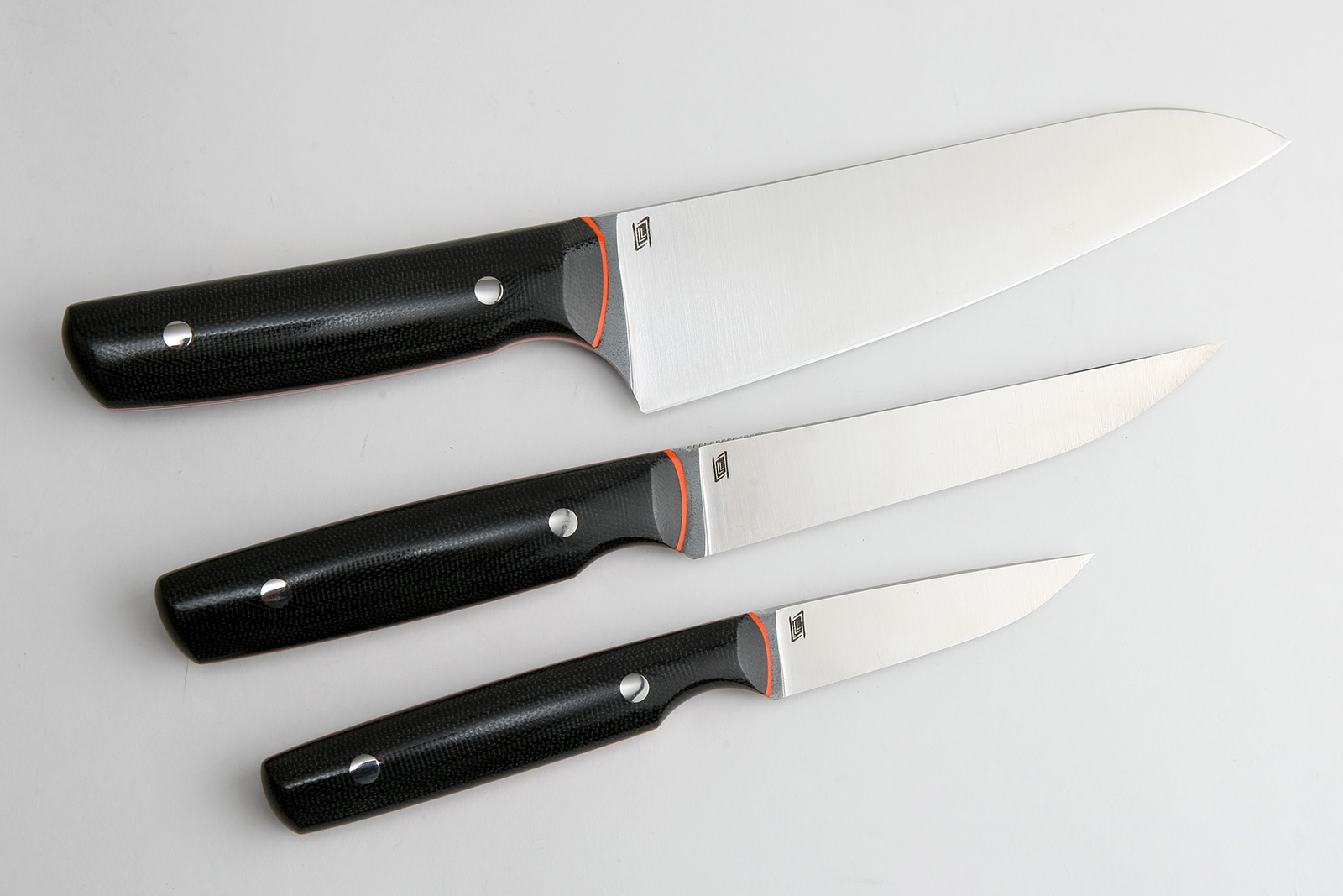

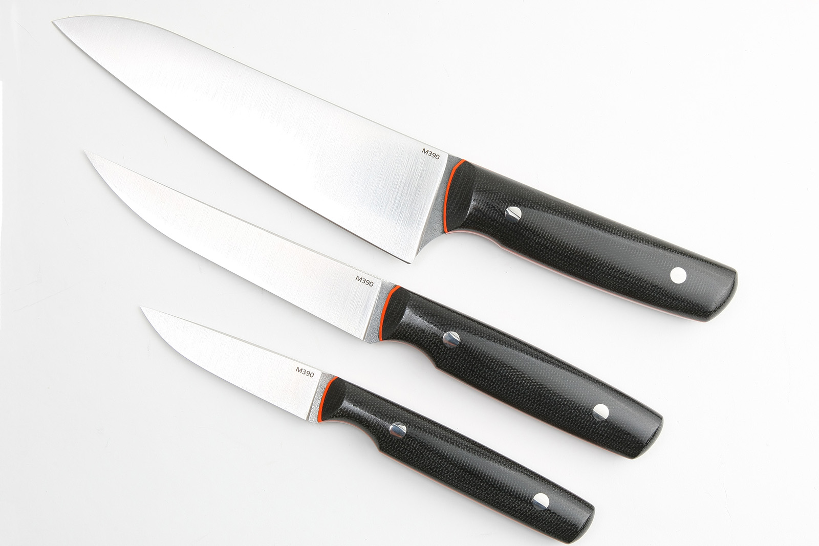

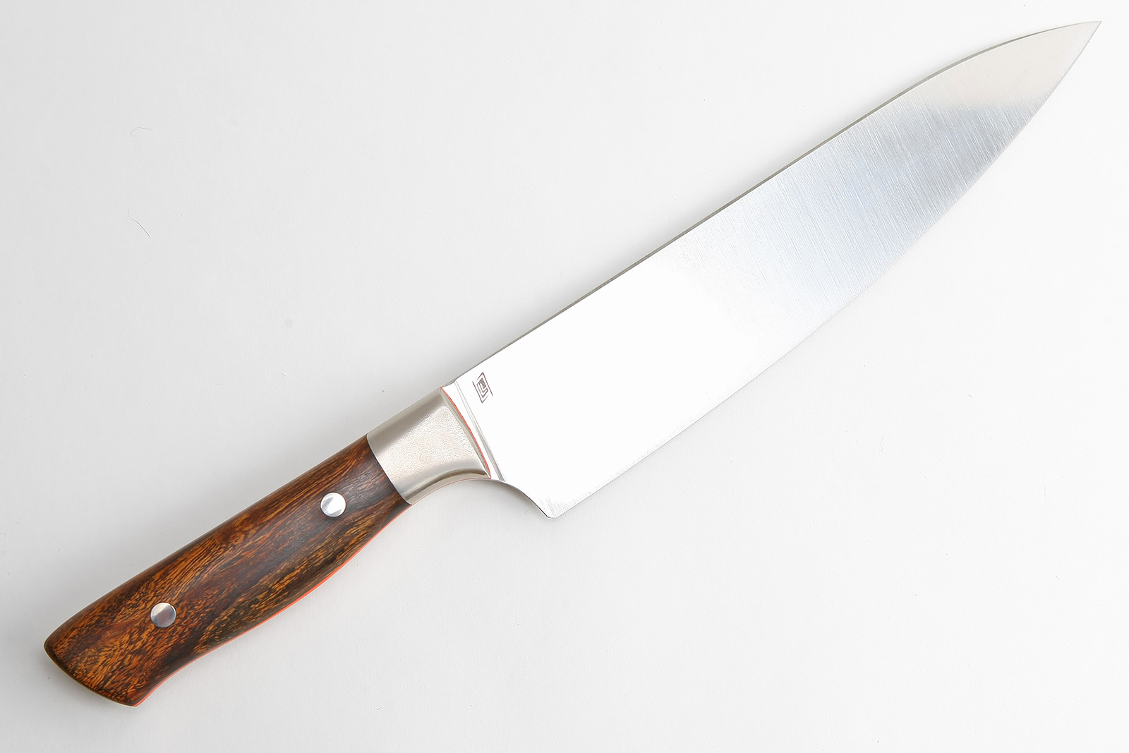

Dar vieną komplektėlį pribaigiau. Šį kartą kriaunos - plonesnė canvas micarta ir 1,5mm G10.
724K5365.jpg [ 243.51 KiB | Peržiūrėta 11865 kartus(ų) ]
724K5367.jpg [ 177.35 KiB | Peržiūrėta 11865 kartus(ų) ]
724K5372.jpg [ 236.22 KiB | Peržiūrėta 11865 kartus(ų) ]

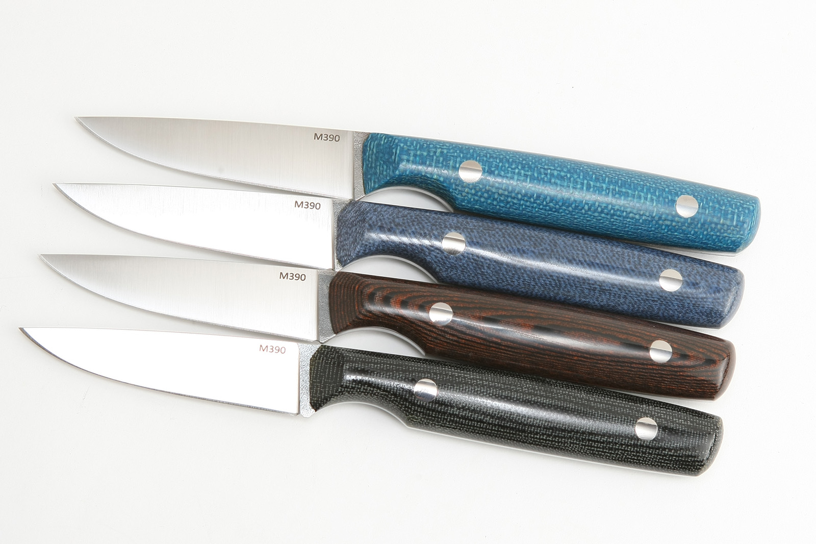

StandartinėParašytas: 2020-04-29- 9:11

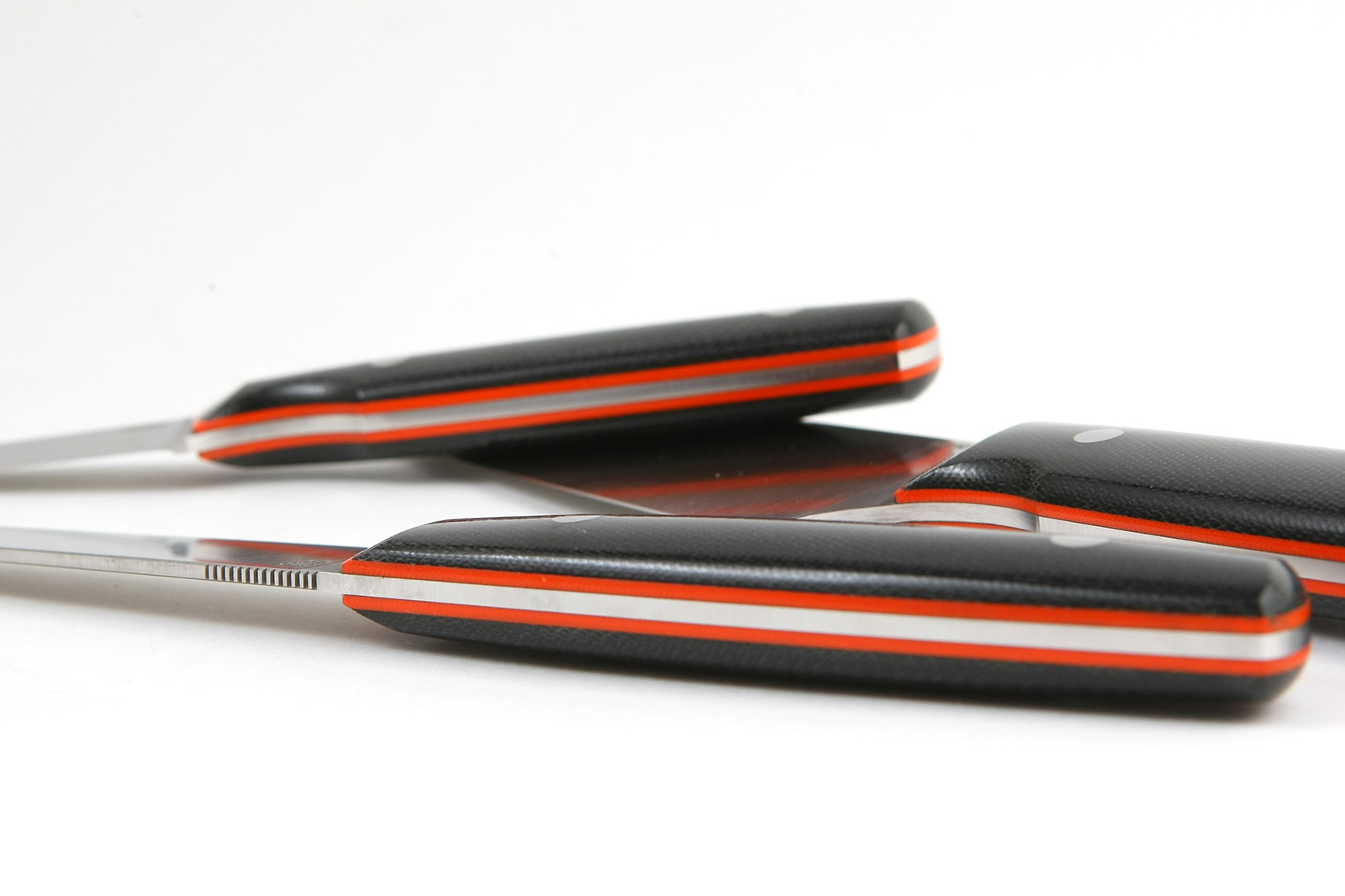

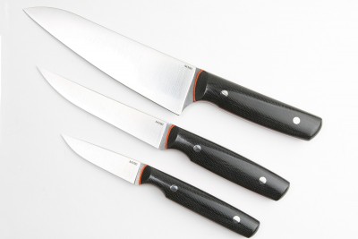

Ir dar keletas mažiukų. Kriaunos - micarta, iš viršaus žemyn:
Aqua jute
Bluejeans
Teracote/black linen
Black canvas
724K5388.jpg [ 331.11 KiB | Peržiūrėta 11864 kartus(ų) ]

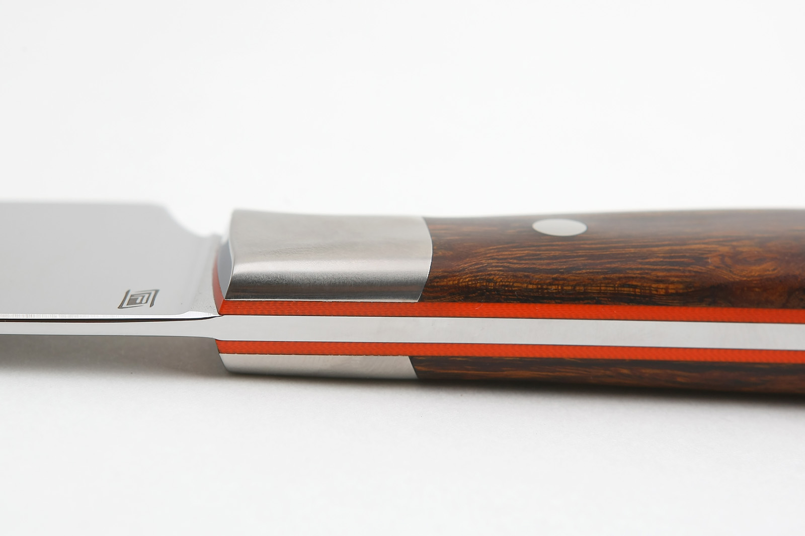

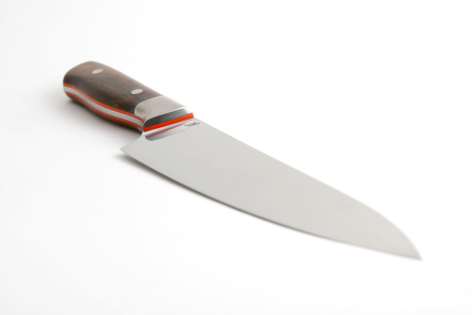

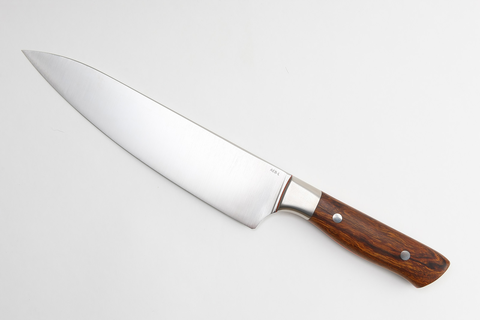

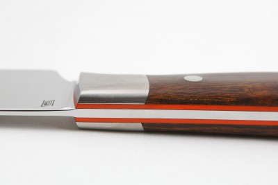

#438 Šefas. 200x45x3mm AEB-L, grūdino Tomas, 60-61HRC
Kriaunos - G10, titanas ir dykuminė olnėja.
xxxx381.jpg [ 71.48 KiB | Peržiūrėta 11372 kartus(ų) ]
xxxx383.jpg [ 123.88 KiB | Peržiūrėta 11372 kartus(ų) ]
xxxx384.jpg [ 198.13 KiB | Peržiūrėta 11372 kartus(ų) ]
xxxx382.jpg [ 147.54 KiB | Peržiūrėta 11372 kartus(ų) ]
StandartinėParašytas: 2020-06-03- 9:19
:liuks: Atrodo puikiai
