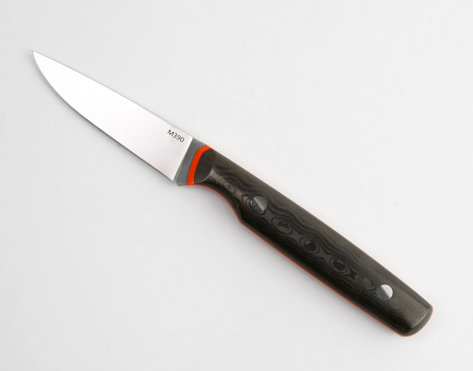

Dar vienas mažiukas, kriaunos - G-10 ir anglies pluoštas iš fatcarbon.

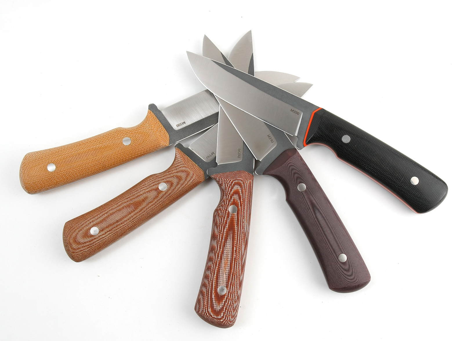

Dar keletas standartinių peiliukų sus skirtingom kriaunom : mustard, natural, brown, burgundy, black + orange G10 (visos canvas)
Visi 110x28x2,5 M390, grūdinti Tomo, 61+ HRC

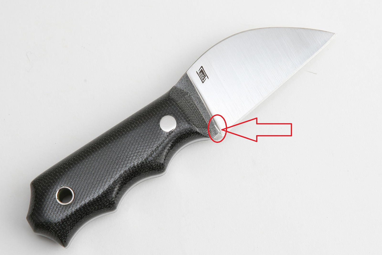

#435 Ko gero ilgiausiausiai gamintas peiliukas, kolegos EK prašymu :D aptarėm ir geležtę praėjau daryti prieš gerus du metus.... paskui tai vis nusimeta, tai kažuo kitu užsimu tai vėl pasimeta :D žodžiu pagaliau susikaupiau ir radau laiko pabaigti :D
Geležtė 55x27x3,5mm M390, poliruota canvas micarta. Titaninis kaištis ir vamzdelis.

Įdomus egzempliorius :)
O kas čia? Kitaip sakant kokia paskirtis?
724K5396.jpg [ 337.57 KiB | Peržiūrėta 11404 kartus(ų) ]
StandartinėParašytas: 2020-04-27- 8:46
Mikrogriovelis kraujui nubėgti :D
O jeigu rimtai, tai čia pašalinis efektas galandant Tormeku, - akmuo įpjauna galandant prie pat pėdos. Taip galima nedagaląsti iki galo, bet aš nekenčiu peilių kuriuose yra kažkokių bukų vietų :D

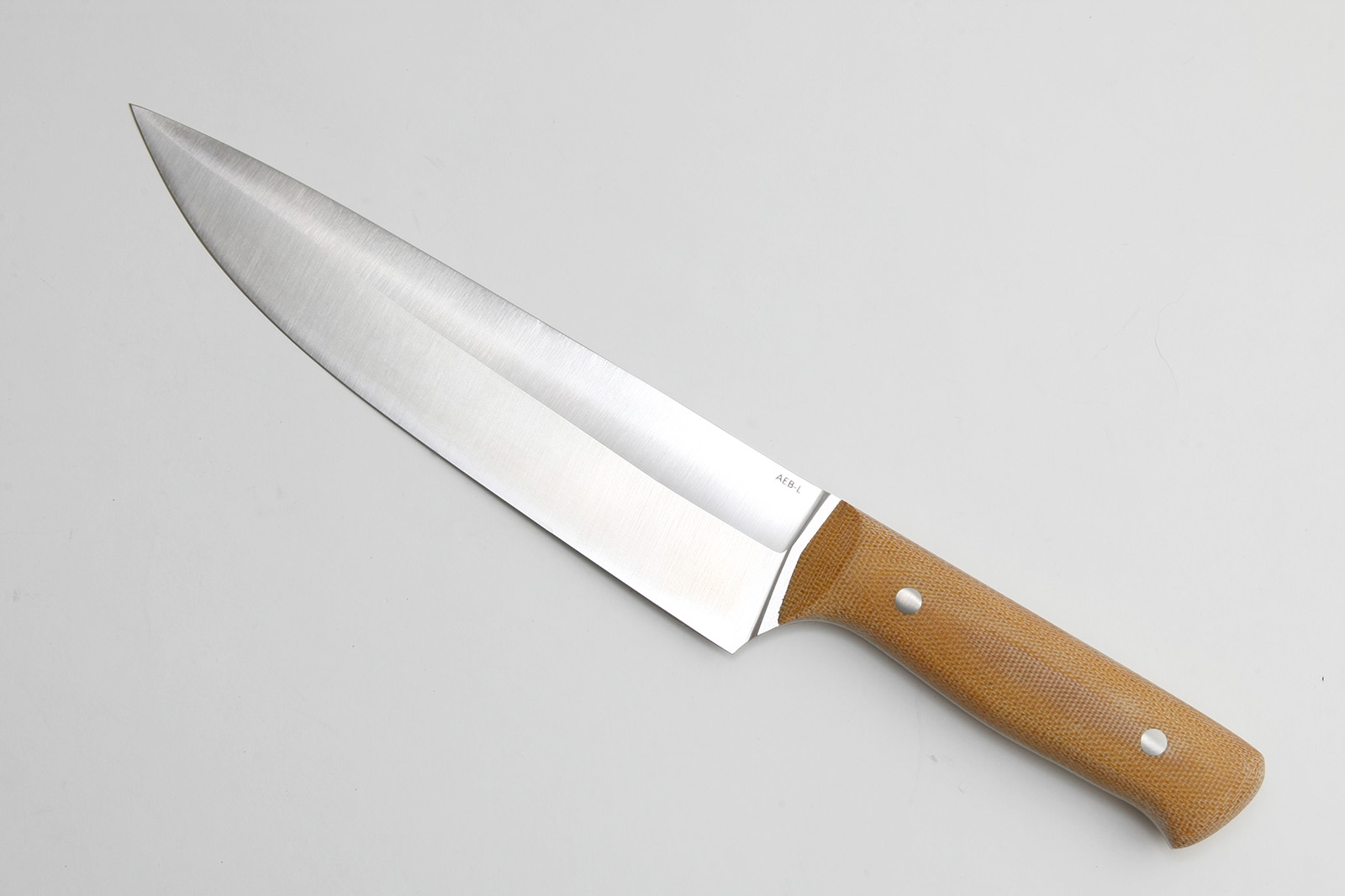

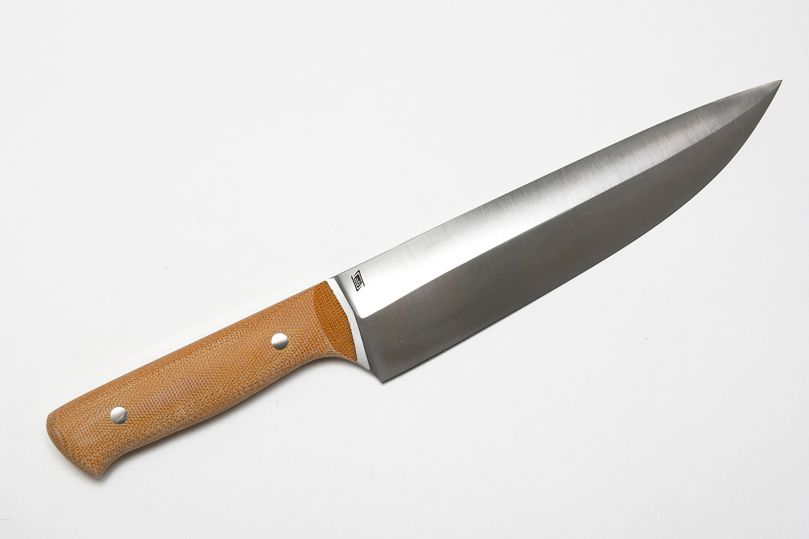

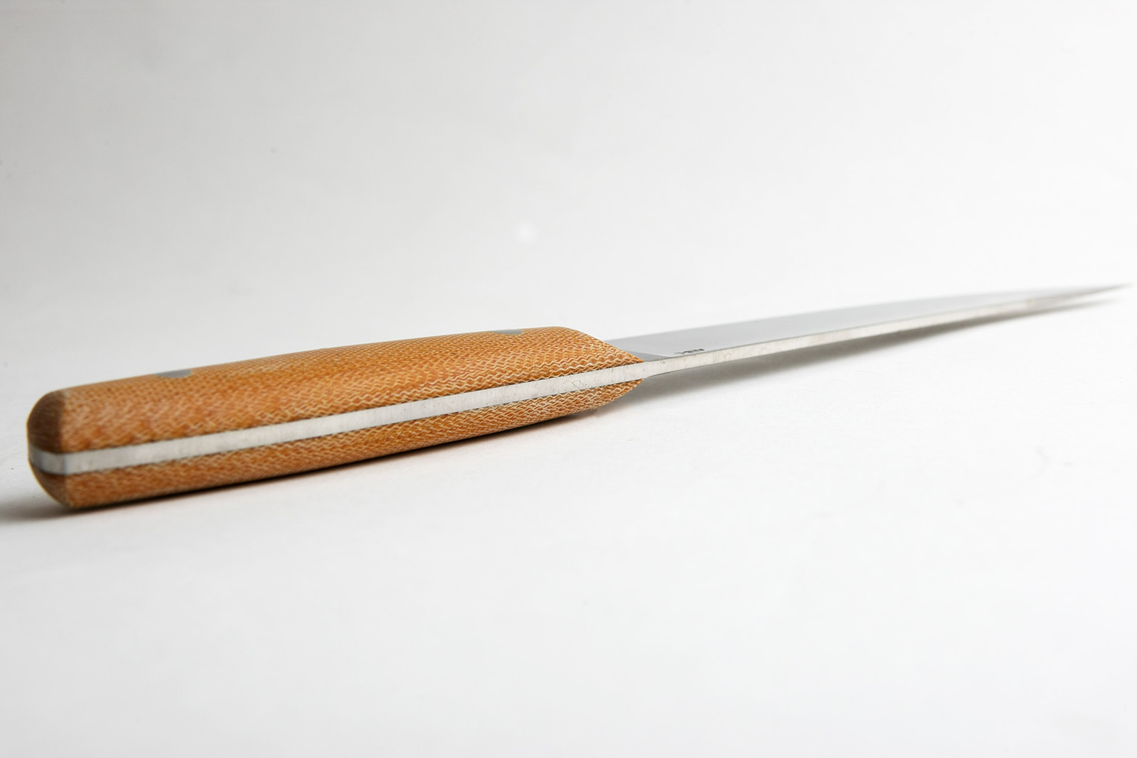

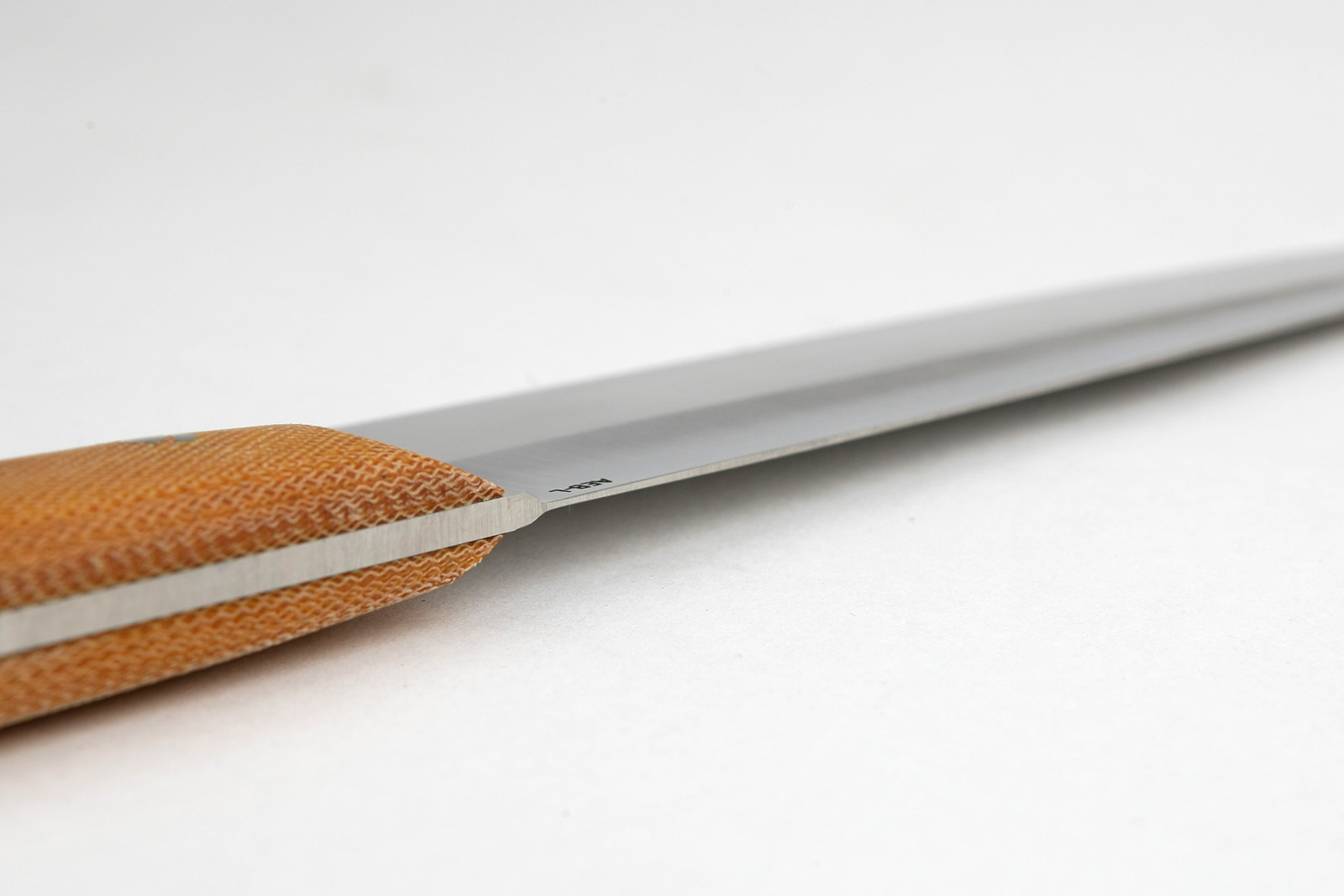

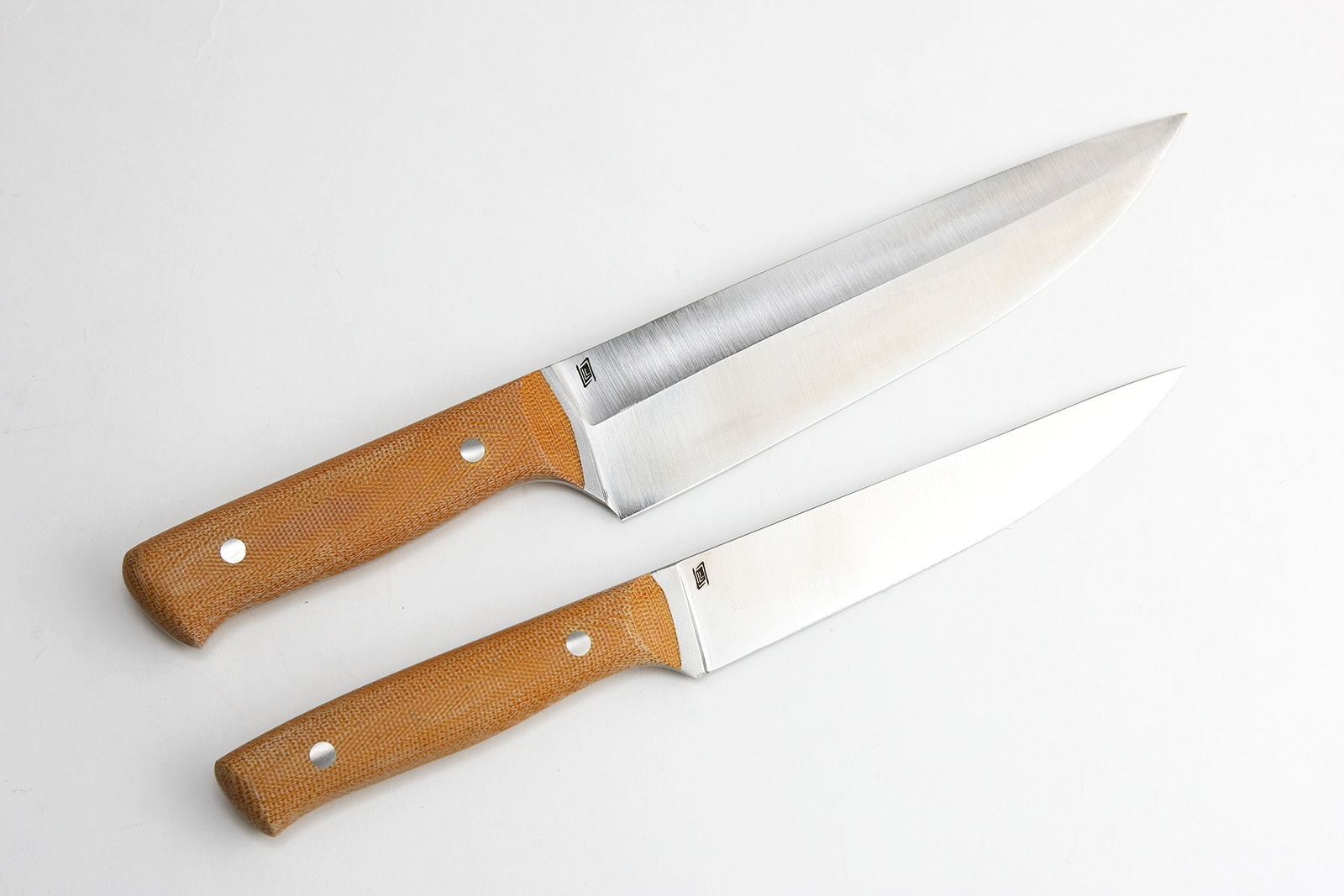

#436 Improvizacijos šefo peilio tema.
Geležtė 200x42x3mm AEB-L grūdinta Giko. Apie 61HRC Kriaunos - mustard micarta
Nuolydžiai plokšti, link penties - įgaubti. Peilis gavosi palyginti lengvas - 160g. Tiek pat sveria identiško dydžio Tojiro su plona geležte ir tuščiavidure metaline rankena. Pjauna puikiai, bet jaučiu kad čia toks žvėris kurį reiktų prisijaukinti - pirmą kartą baisu pirštus nusipjauti :D

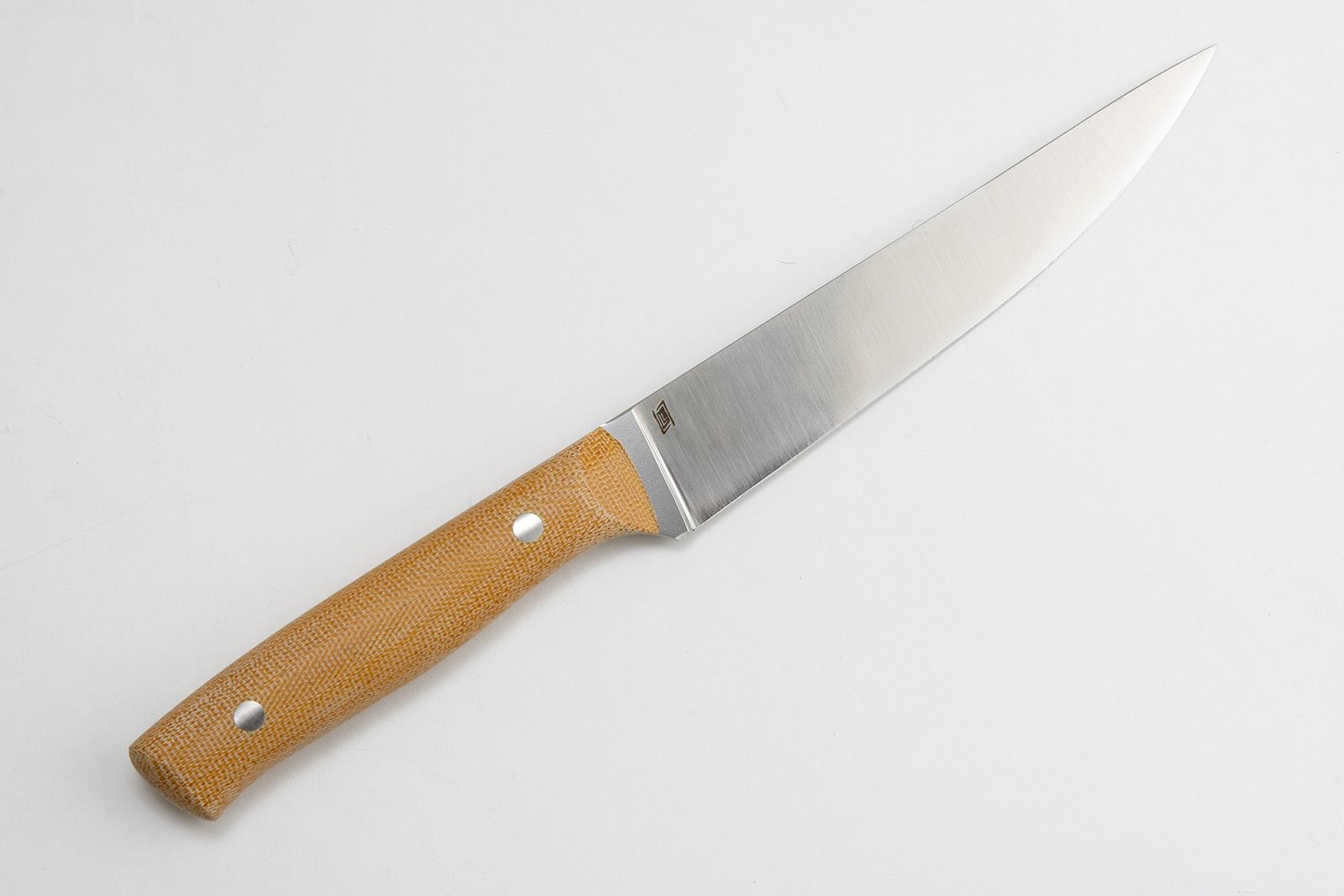

#437 Virtuvinis pjaustymo peilis 155x28x3mm AEB-L, apie 61 HRC
