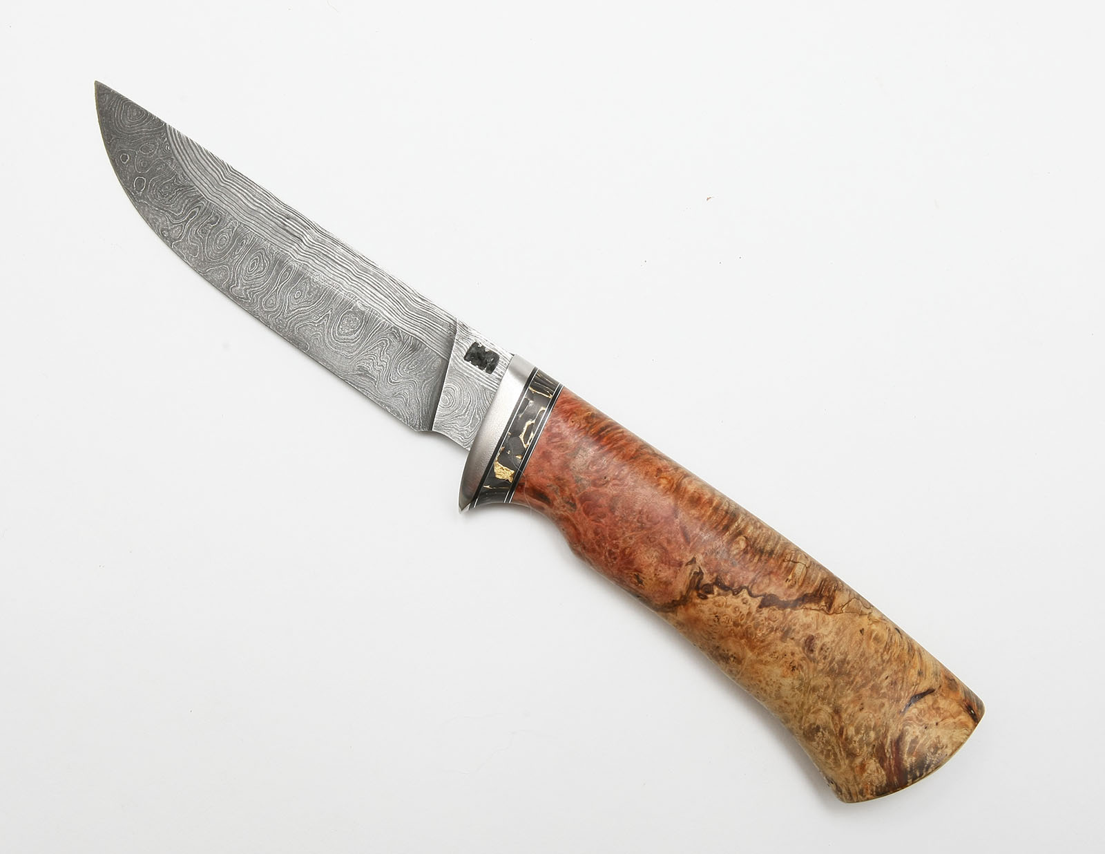

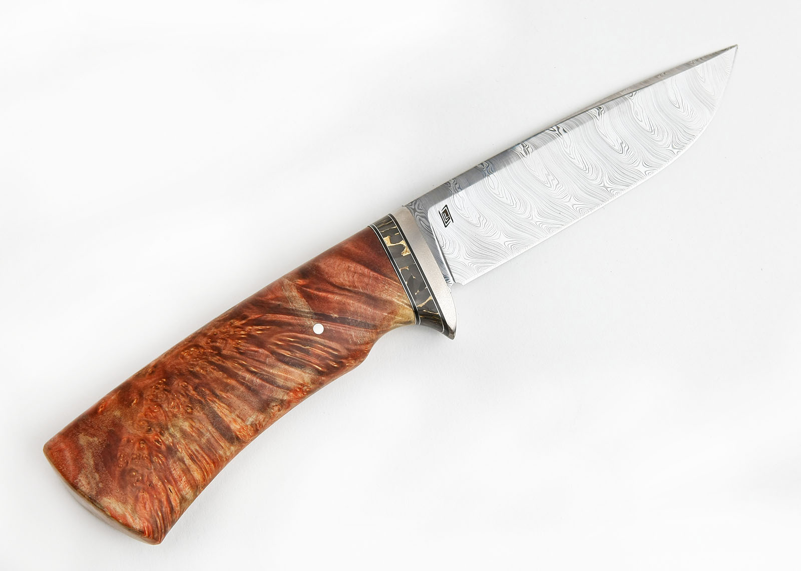

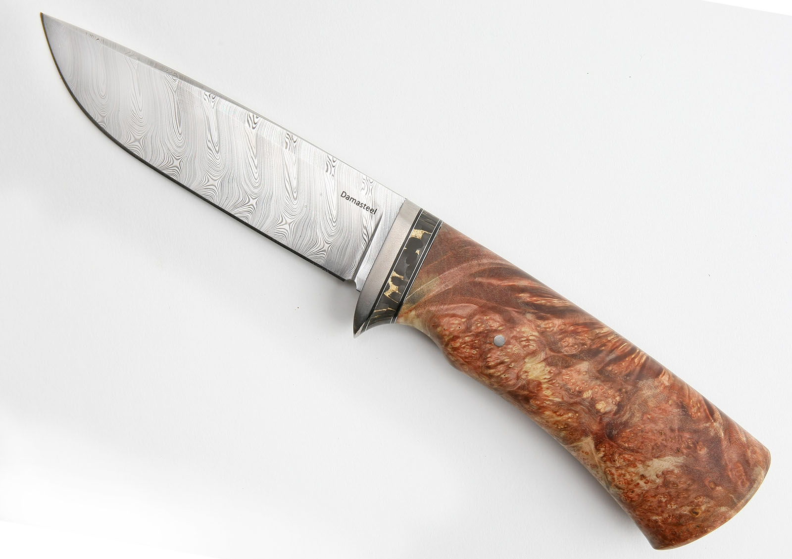

#419 Margutis. Geležtė Damasteel twist, 120x30x3,2, grūdio Tomas apie 61HRC
Rankena -stabilizuotas klevo gumbas (ukrainietiškas ) Tarpinėlė - karbonas su žalvariu. Tvirtinimas - epoksidu ir skersiiu kaiščiu.

Ir kaip kokybė ukrainiečių?
O peiliukas dailus išėjo :liuks:

Kolkas viskas gerai, o kaip nešiosis - matysim :)

Tas tvirtinimo kaištis kažkaip labai žemai, beveik ašmenų linijoje. Ten įklotė taip nulinksta? Ar yra čia toks dizaino sprendimas?

Taip, ten įkotė. Tiesiog plienas gana brangus, ir parsiduoda po 10cm, taip kad norint du peilius sutalpinti į 30cm tenka labai figuriškai jį pjaustyti. Kažką privirinti neturėjau galimybės, ( o ir negalvojau kad reikia - 8cm įkotės stiprumui užtikrinti užtenka) Dar kartą darydamas, to kaiščio aišku vengčiau...

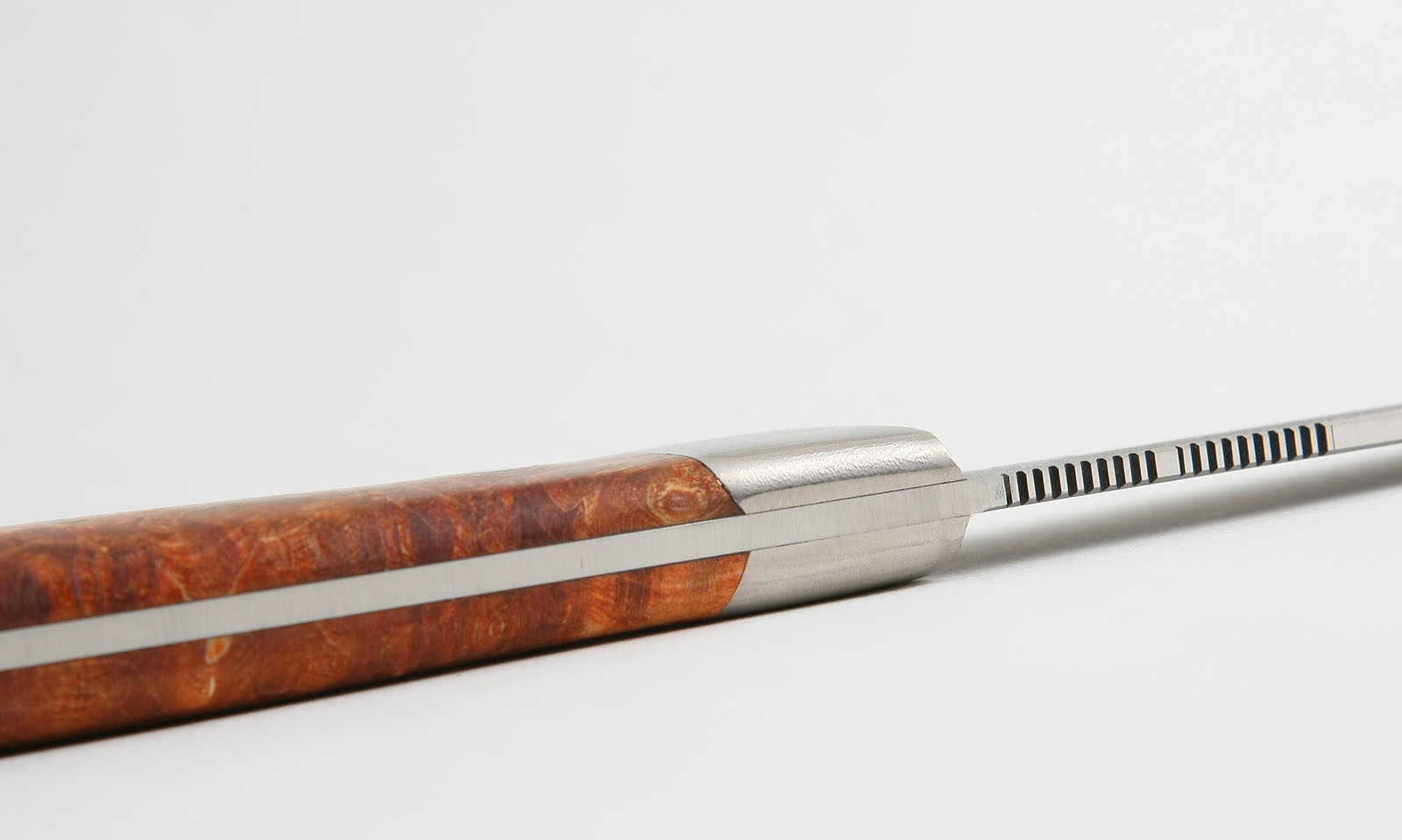

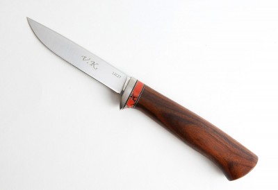

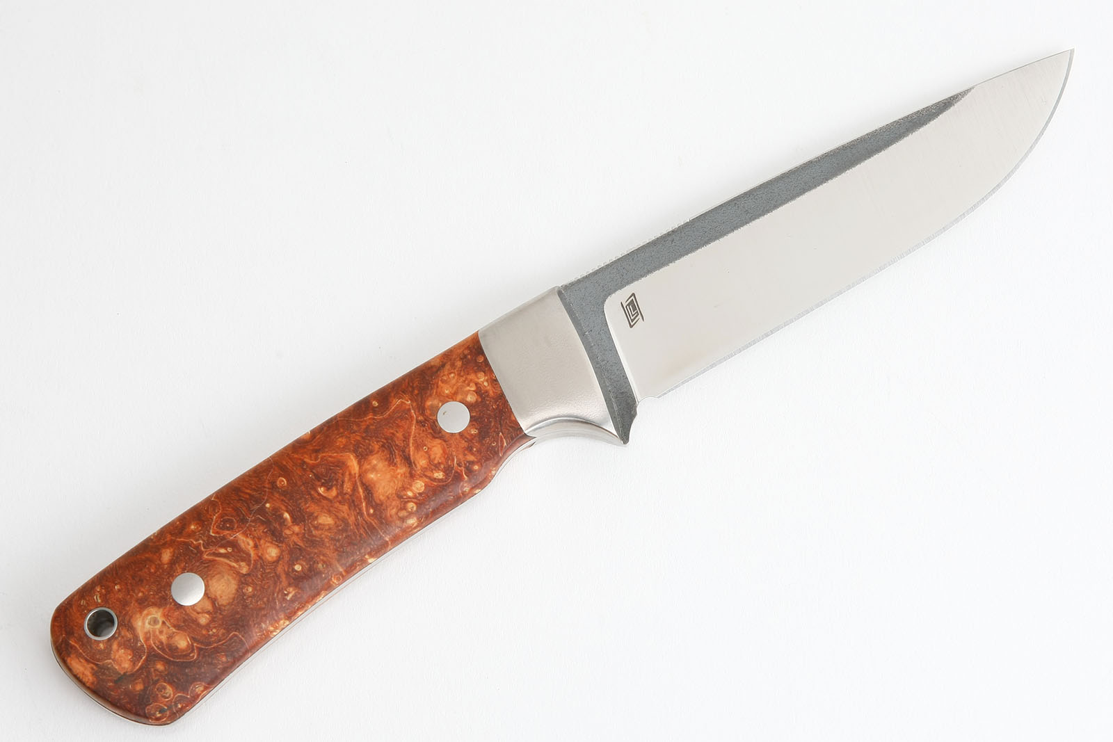

420 Ukrainietiška geležtė ir ukrainietiškas stabilizuotas klevo gumbas :)
Geležtė 110x25x4

:jaja: trijule gerutuke :liuks2:

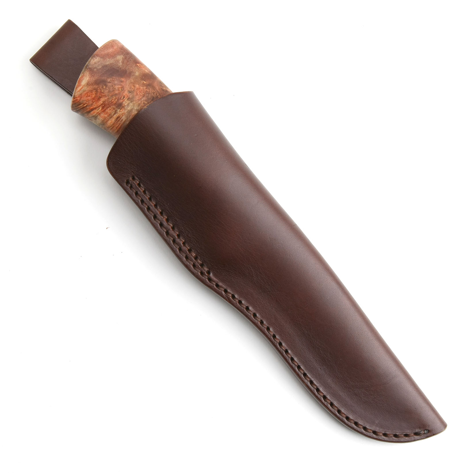

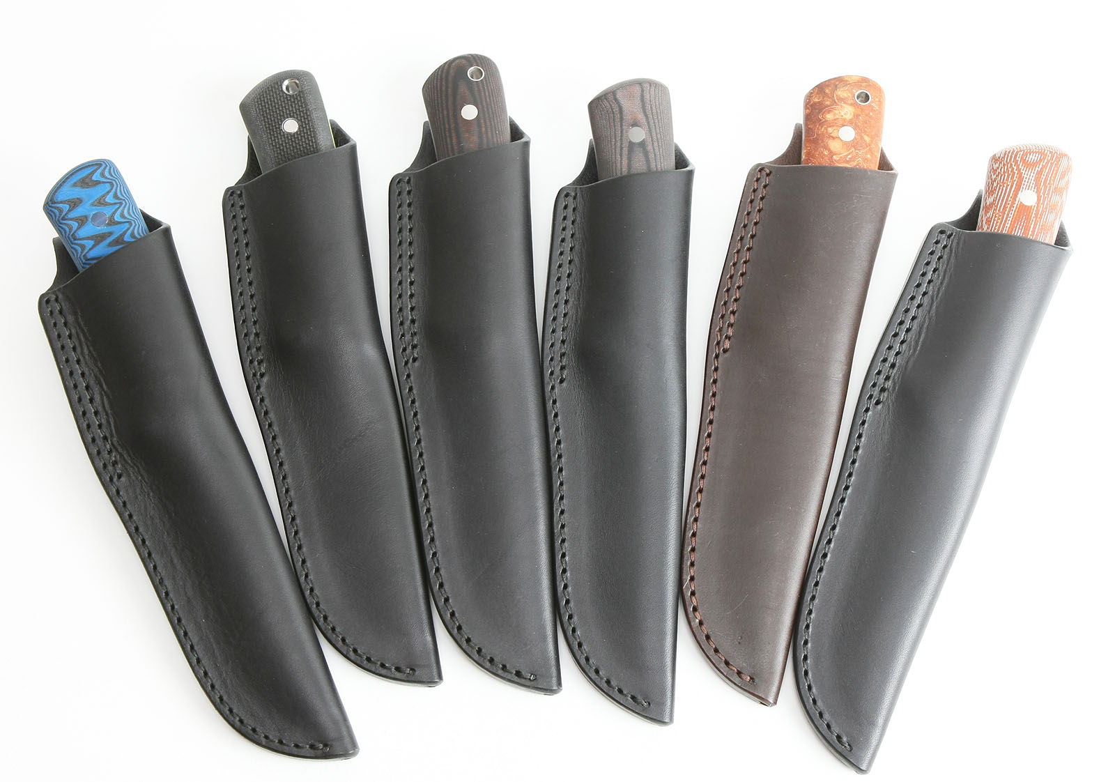

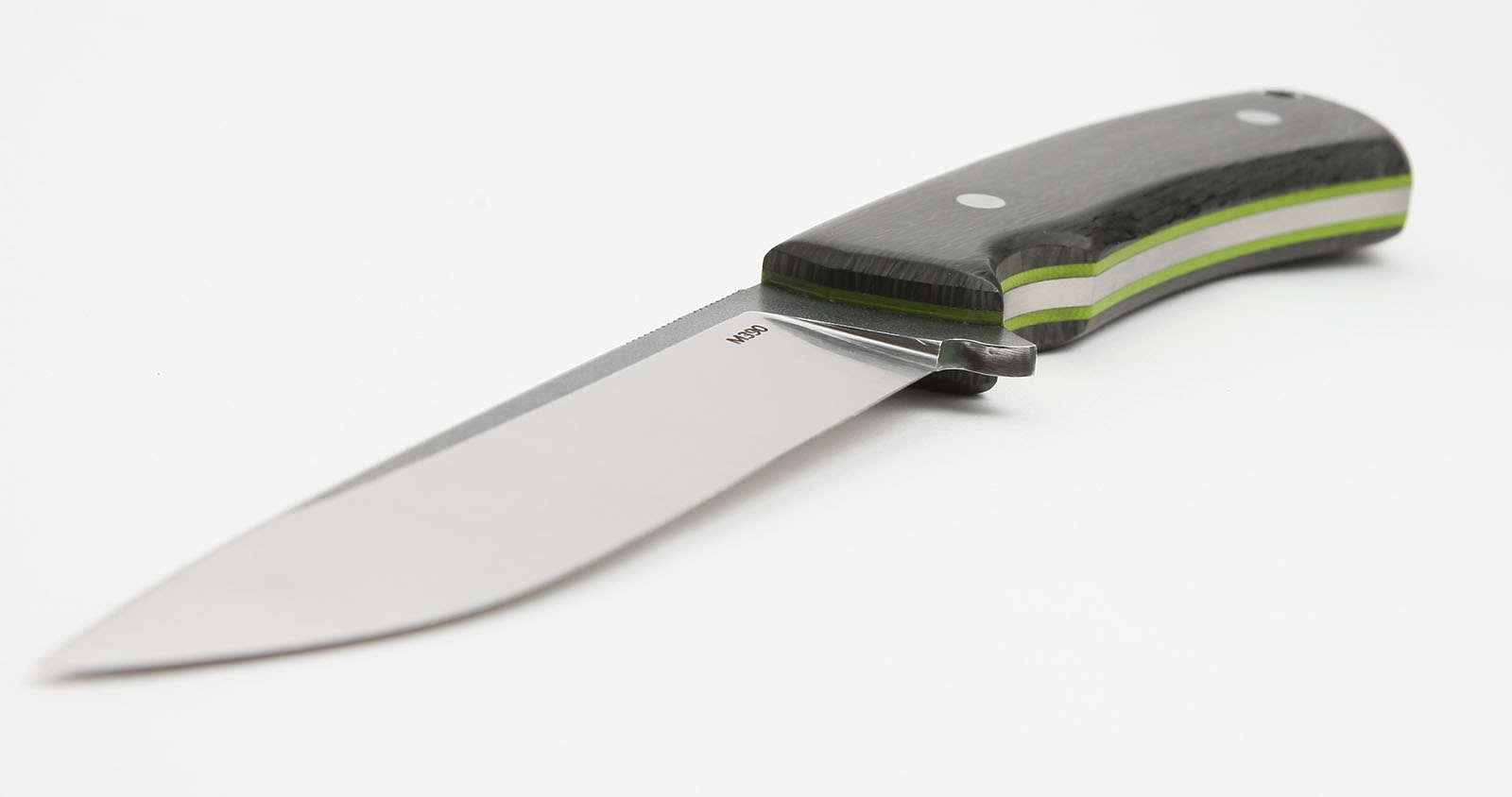

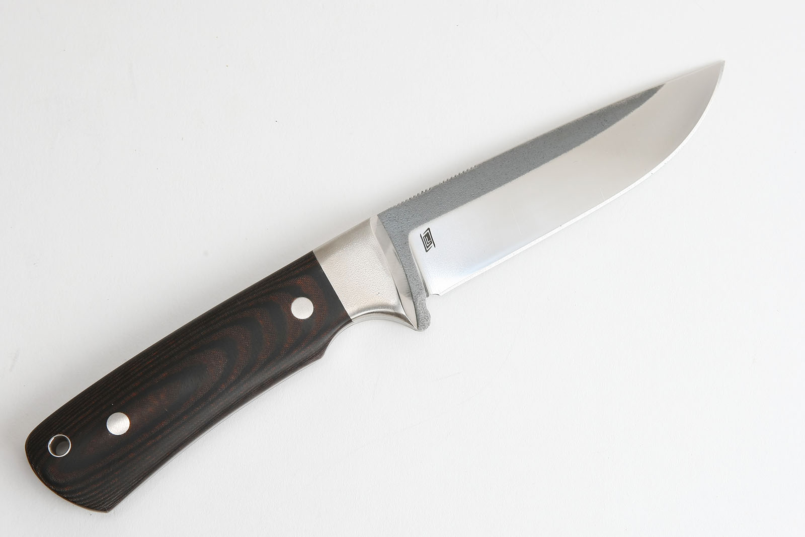

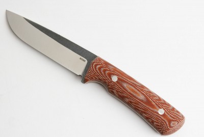

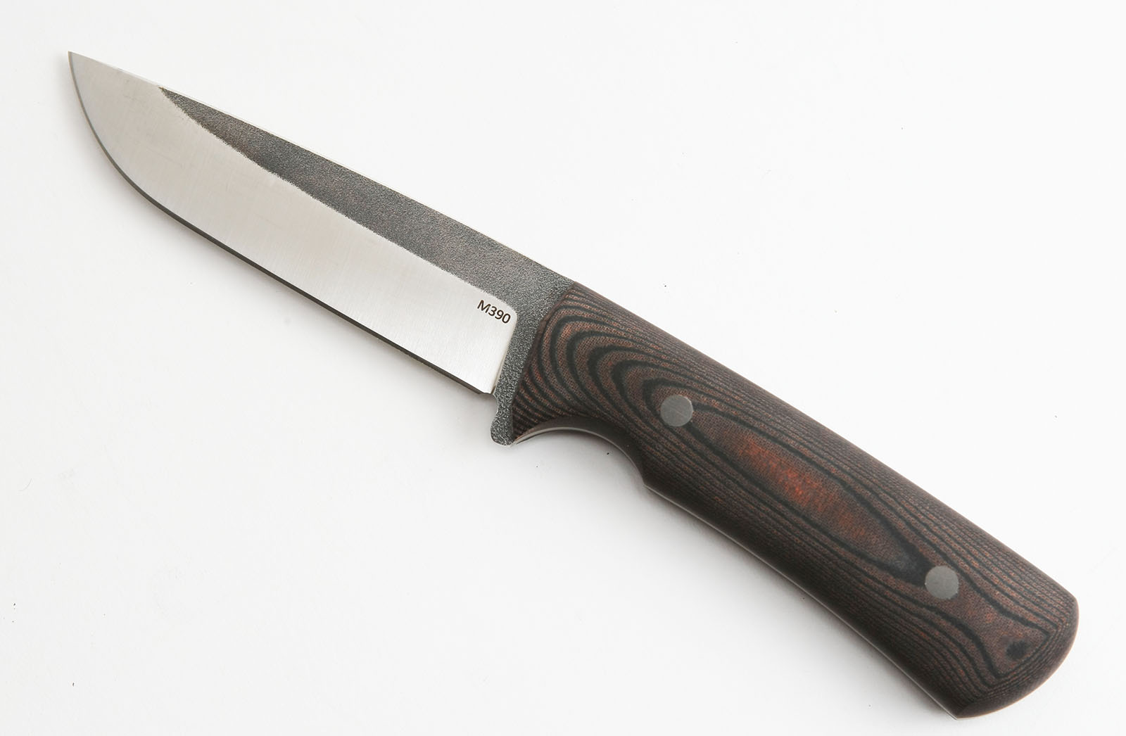

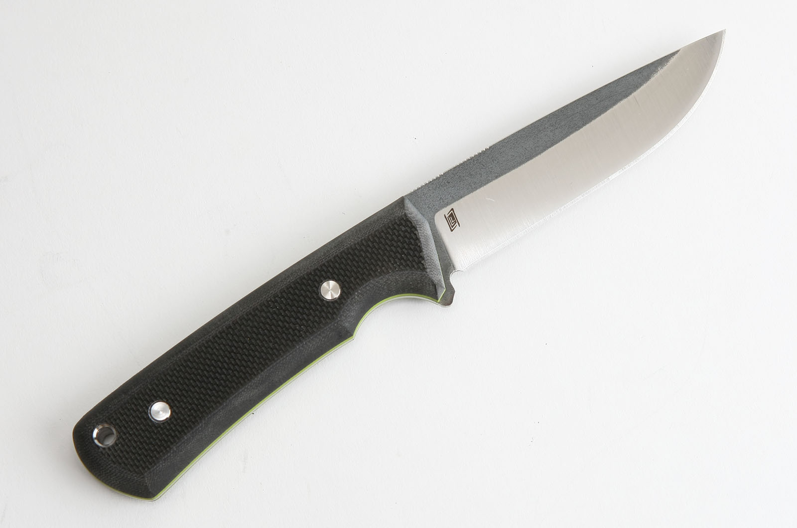

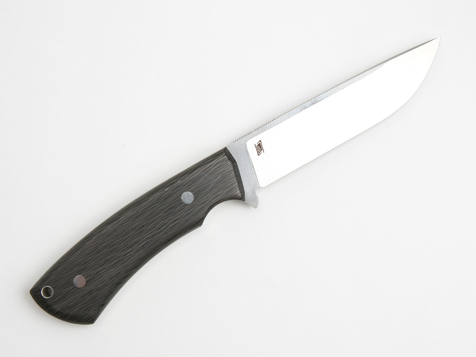

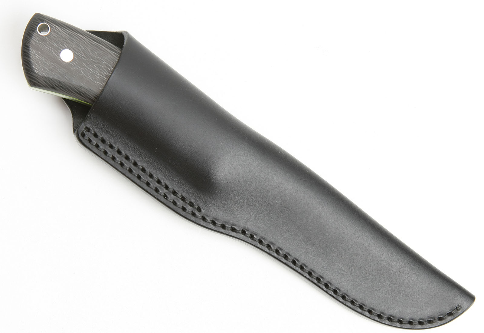

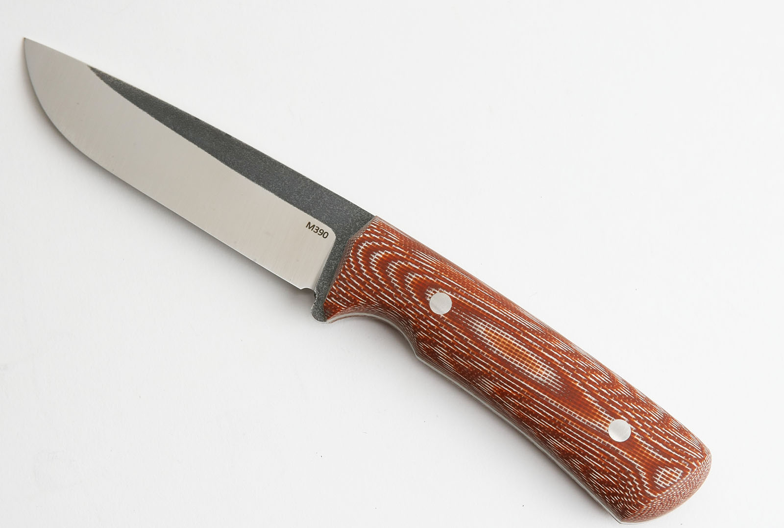

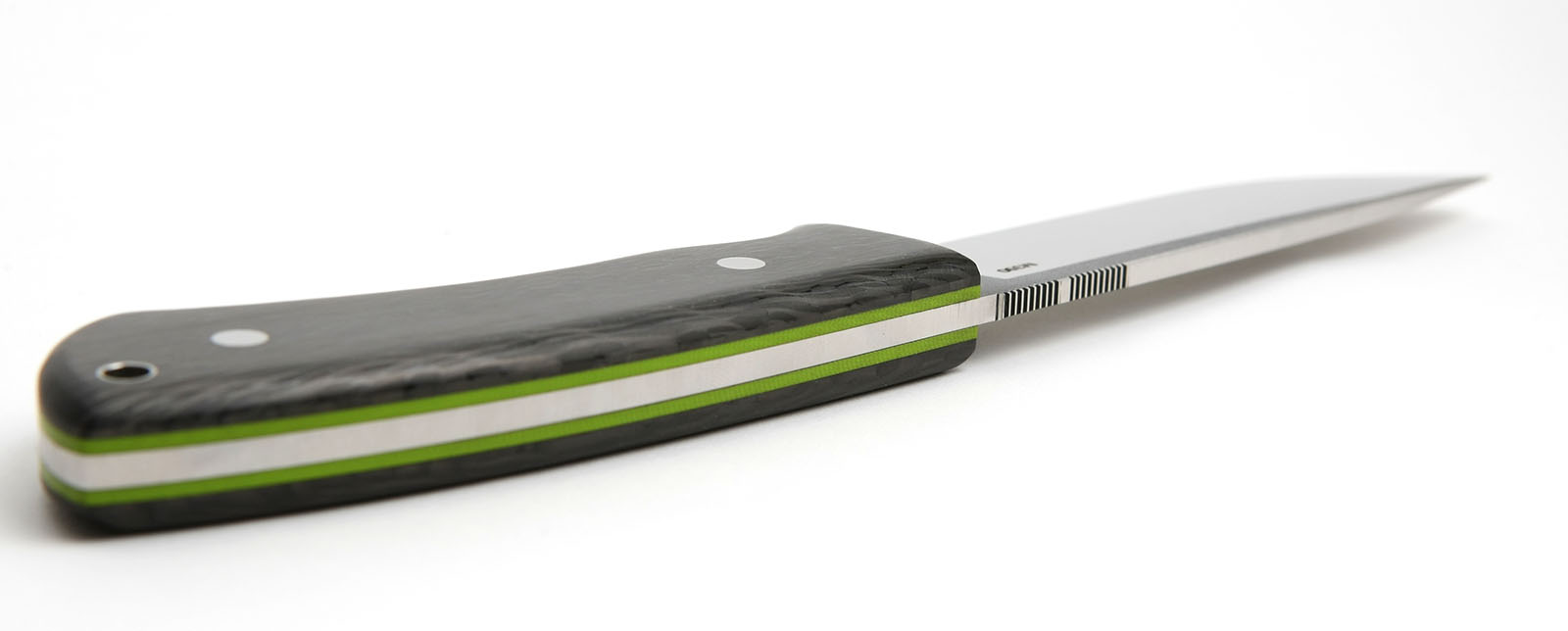

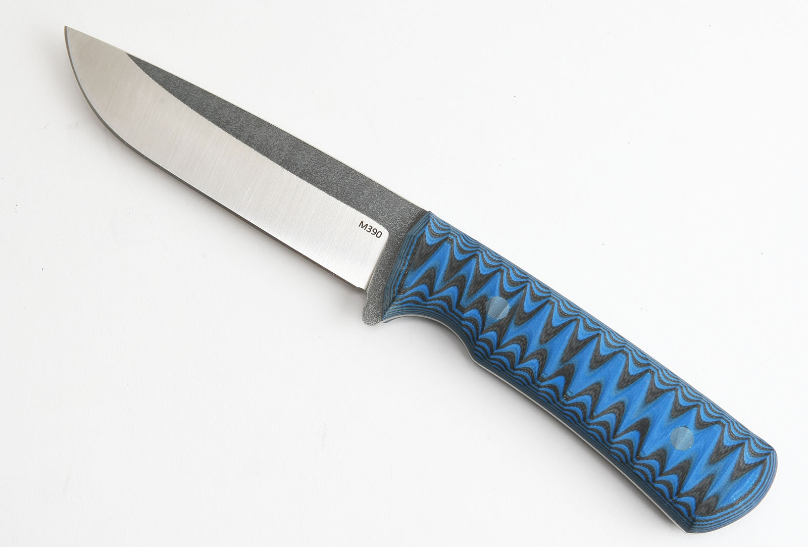

#421-426 Tinkami tiek medžioklei, tiek kaip EDC. 110x28x2,5mm M390, grūdinta Tomo, 61-62HRC.
Kriaunos - G10/micarta/ crose G10/ stab. klevo gumbas. Bolsteriukai, tvirtinimo kaiščiai,vamzdeliai- titanas.

Gerai pavarei. Tas su klevo gumbu man labiausiai :liuks:

422 - :liuks2: :liuks2: :liuks2:

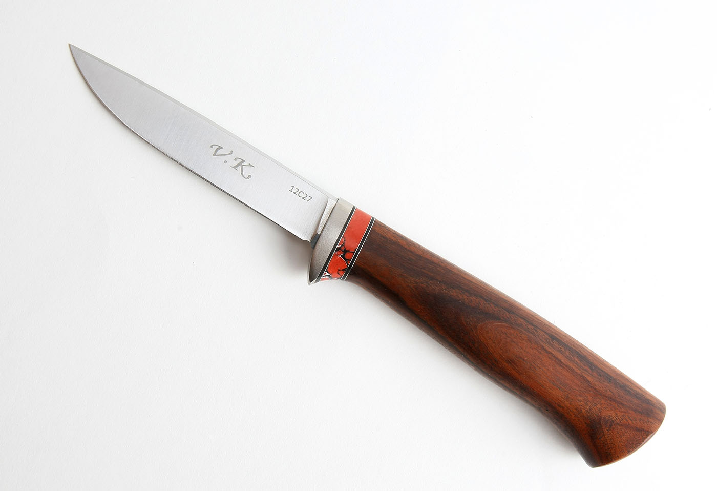

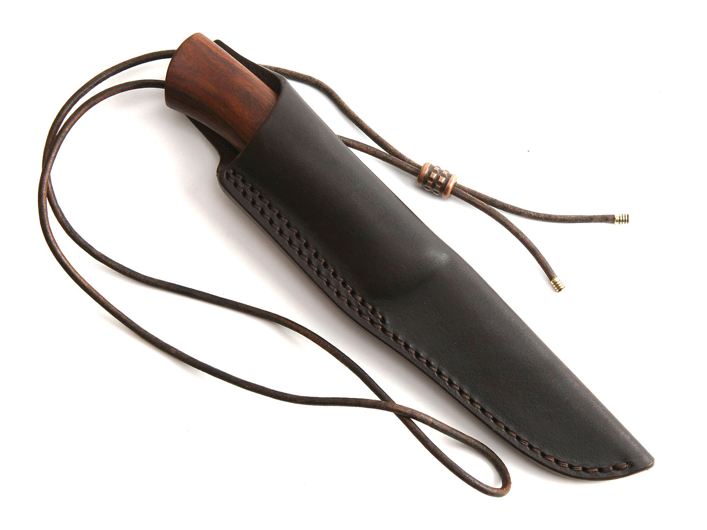

#427 Grybavimo peiliukas tetulytei :)
Geležtė - perdrožta mora cliper. Rankena - palisandras. Dėkliukas ant kaklo su reguliuojamu ilgio dirželiu.

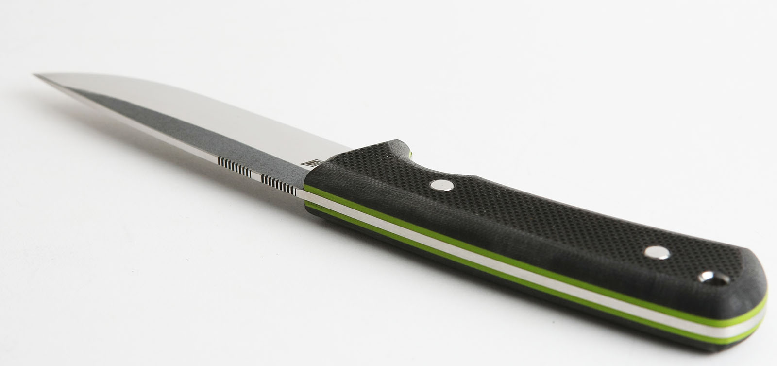

#428 fultangas su skerso karbono/G10 kriaunom
