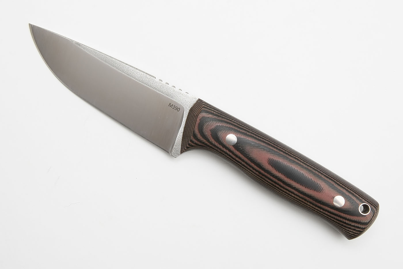

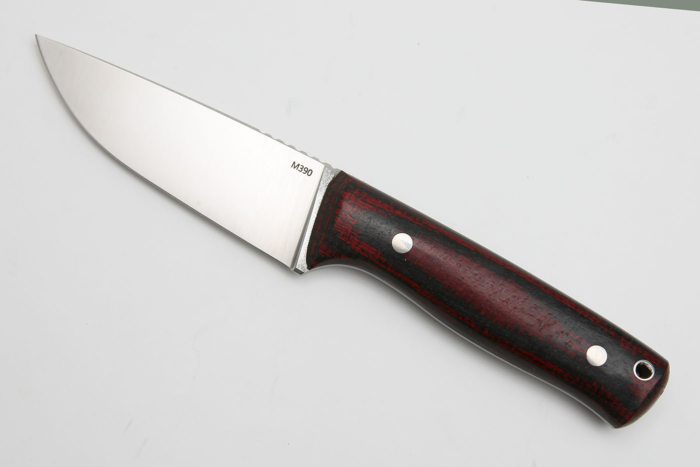

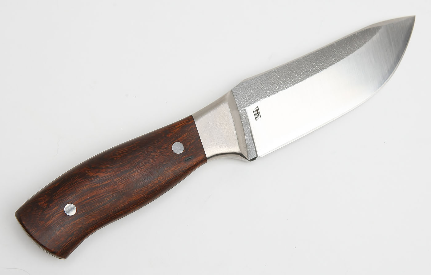

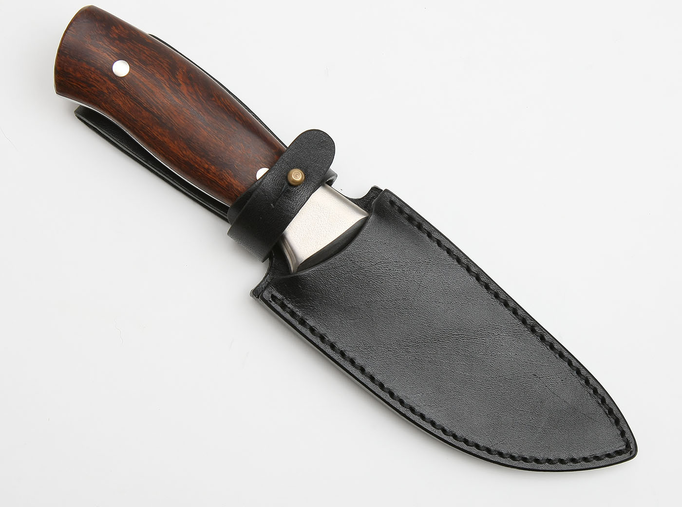

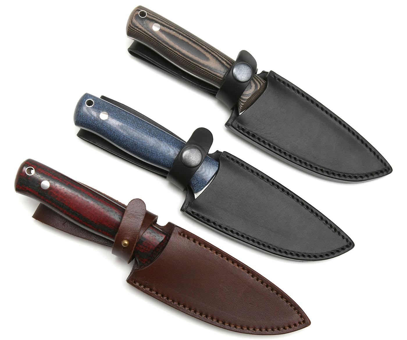

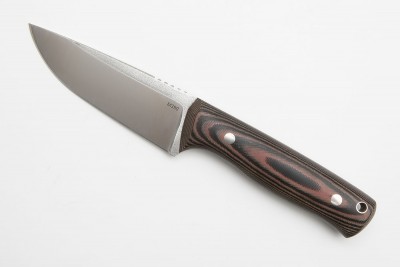

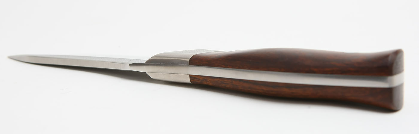

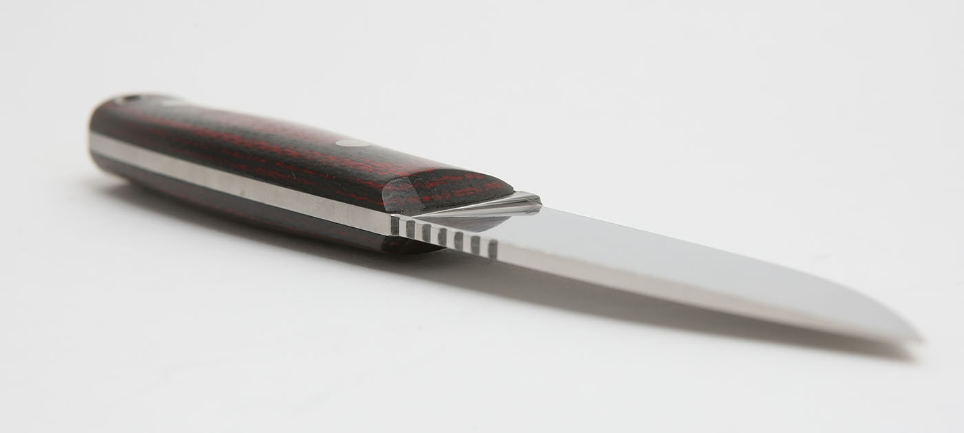

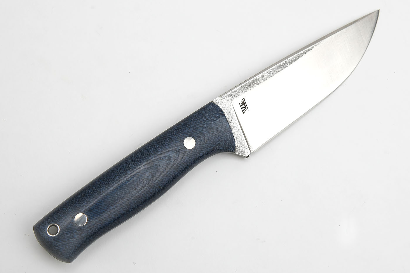

413-415 Universalai. Padaręs jau senai, tik vis neparodau :)
105x35x3,7mm M390, Grūdino Tomas 61-62HRC
Kriaunos- mikarta. Klijuotos dvipuse 3M juostele ir tvirtintos titaniniai kaiščiais.

413 ir 415 - super!

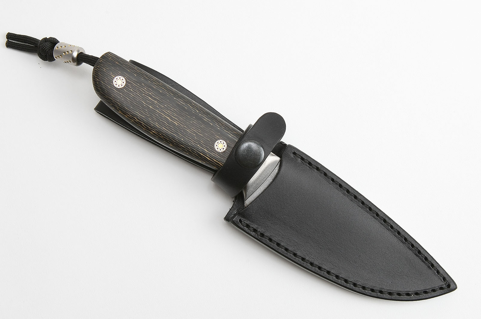

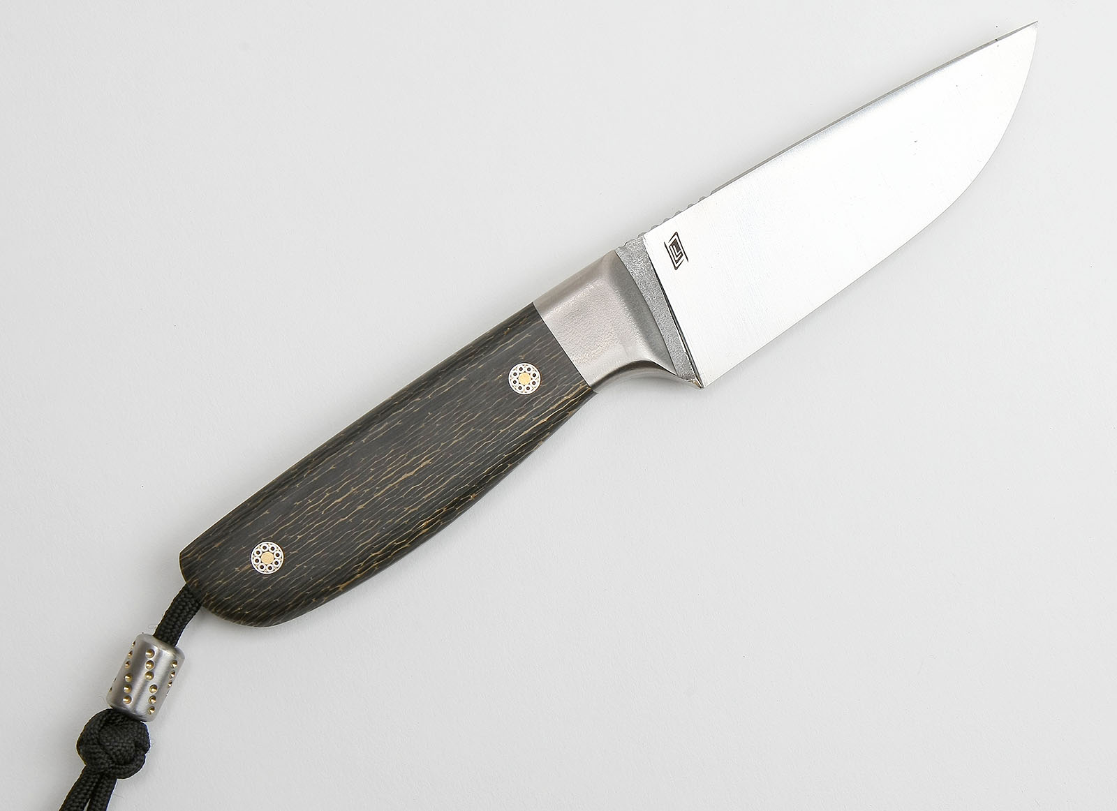

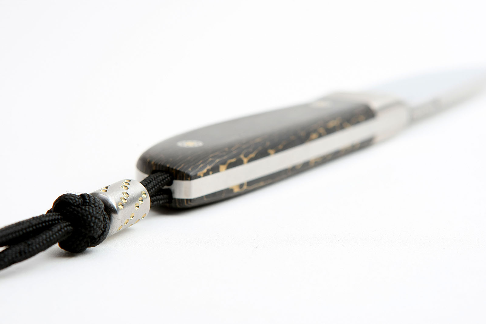

StandartinėParašytas: 2018-09-10- 8:34

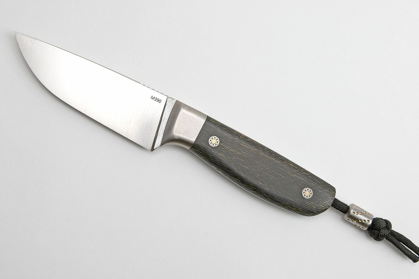

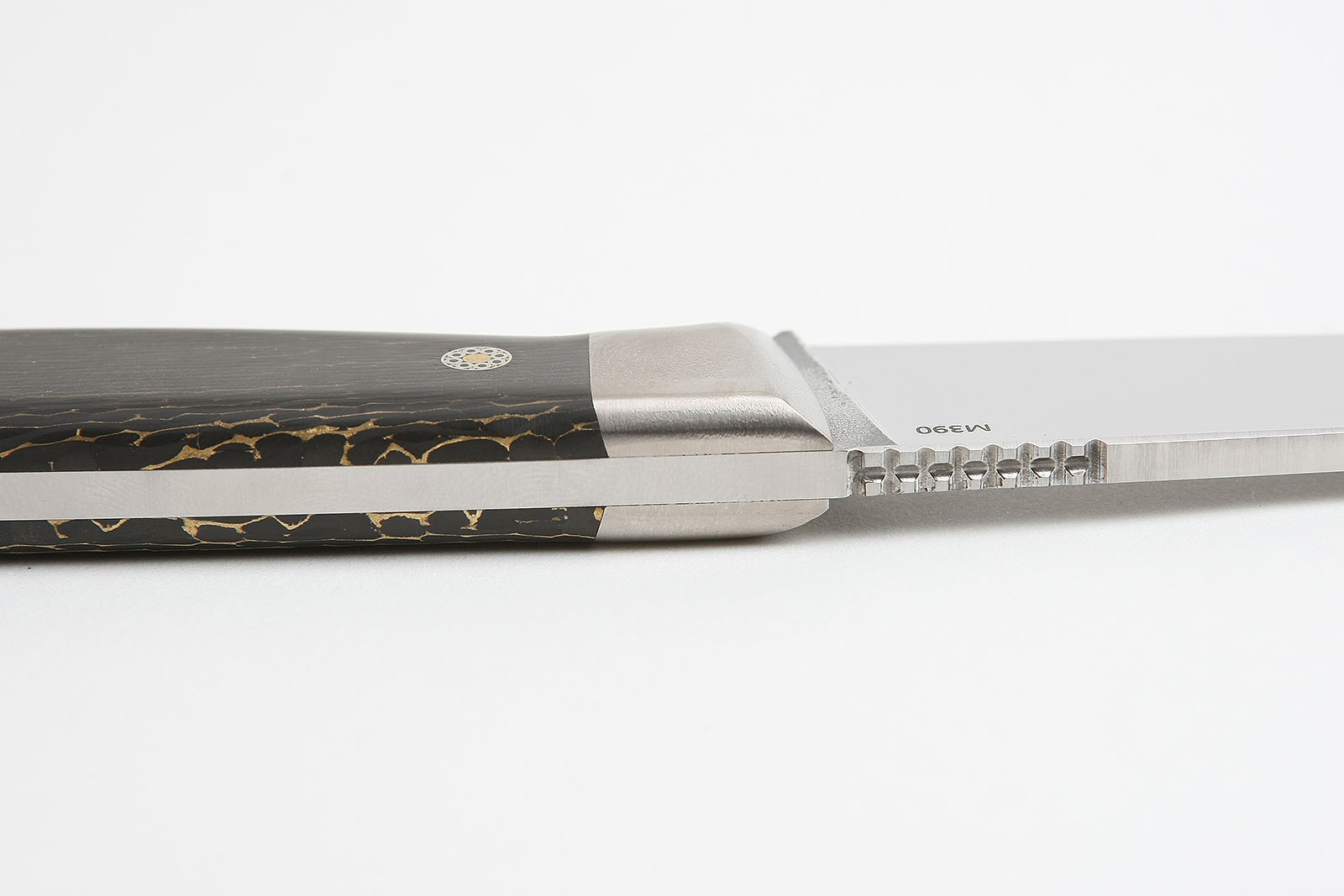

#417 Universalas. Geležtė 110x30x4,5, M390, grūdino Tomas, apie 61HRC
Bolsteris ir bublikas -taitanas. Kriaunos Raindrop golden carbon fiber iš Fatcarbonmaterials

Gražus darbas :liuks2: Peržiūrėjau kelis kartus ir dar turbūt teks :D
StandartinėParašytas: 2018-09-10- 12:58
Gražus peilis :bravo: , karbonas :liuks2:
StandartinėParašytas: 2018-09-10- 16:39
Nerukau rašė:
Pritariu.
StandartinėParašytas: 2018-09-10- 20:56
Labai šaunus peiliokas. :liuks2:

Nr.417 jau kaip ir tendencija formuojasi. Kai yra toks skaičius 4,5 aišku galima drąsiai sakyti žodį universalas. Nuolydis nuo penties gal ne pats puošniausias (dizaino prasme) dalykas, bet šiuo atveju manau prie termino universlas labiausiai tinka. Truputi daugiau jėgos pridėjai ir universliai pjauna bet ką. Kitas skaičius- 110, iš tos pačios serijos, bet jei būtų 100, ar 105 (pasitaiko) manau universalumo nesumažėtų. Tad eilinį karta pasitvirtina formulė, kad gerai pjauna tik gražūs peiliai.

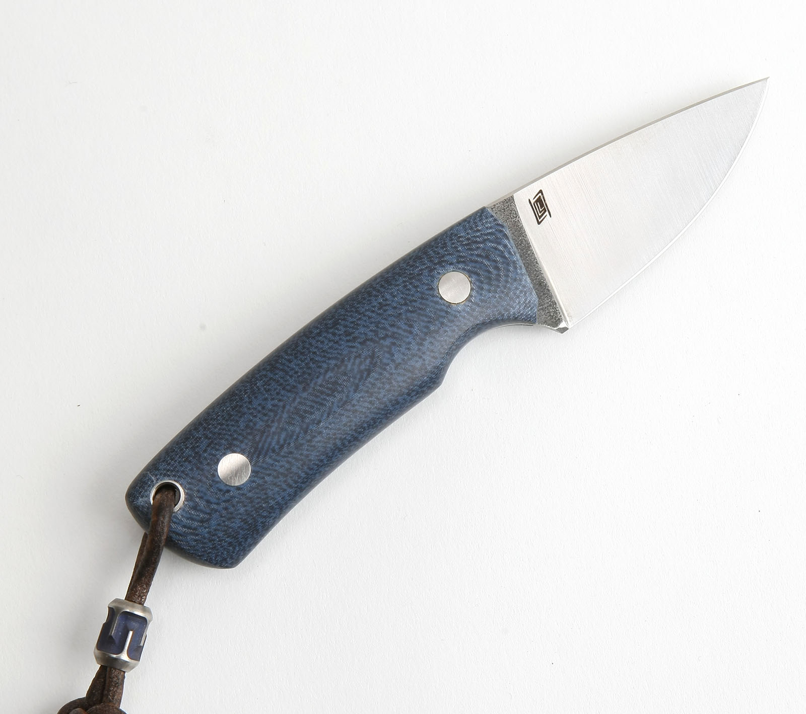

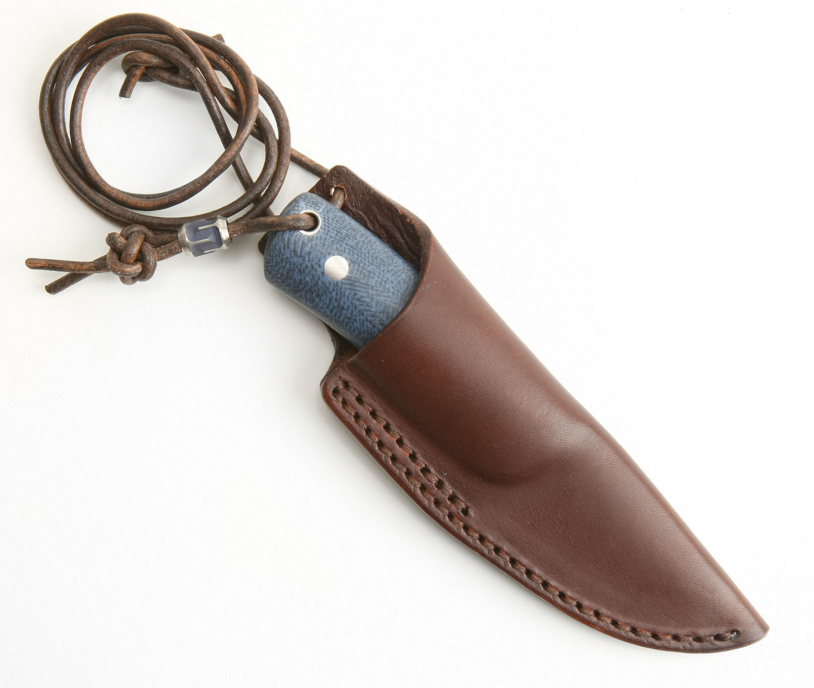

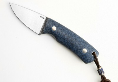

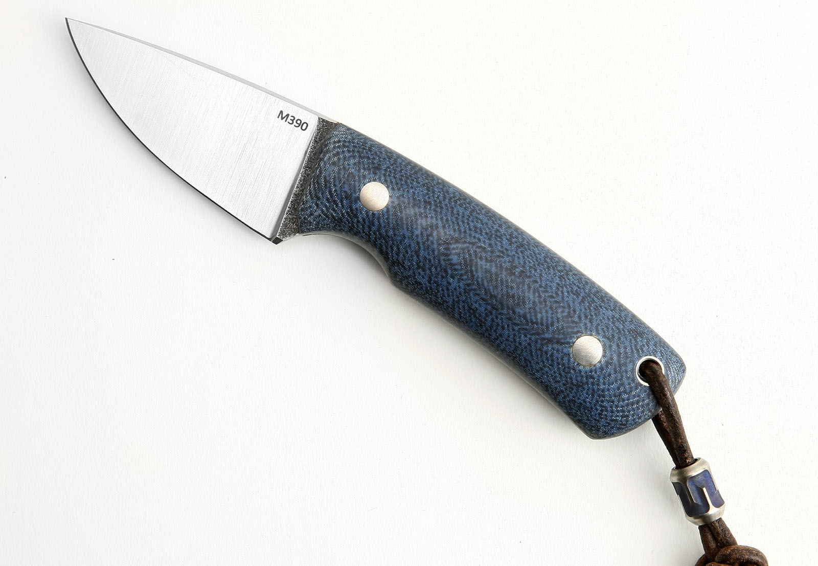

#418 Peiliukas reikliam grybautojui, prie džinsų :)
Geležtė 60x27x2,5 M390, grūdino Tomas 61-62HRC
Kriaunos - denim micarta. Dėkliukas ant kaklo.
