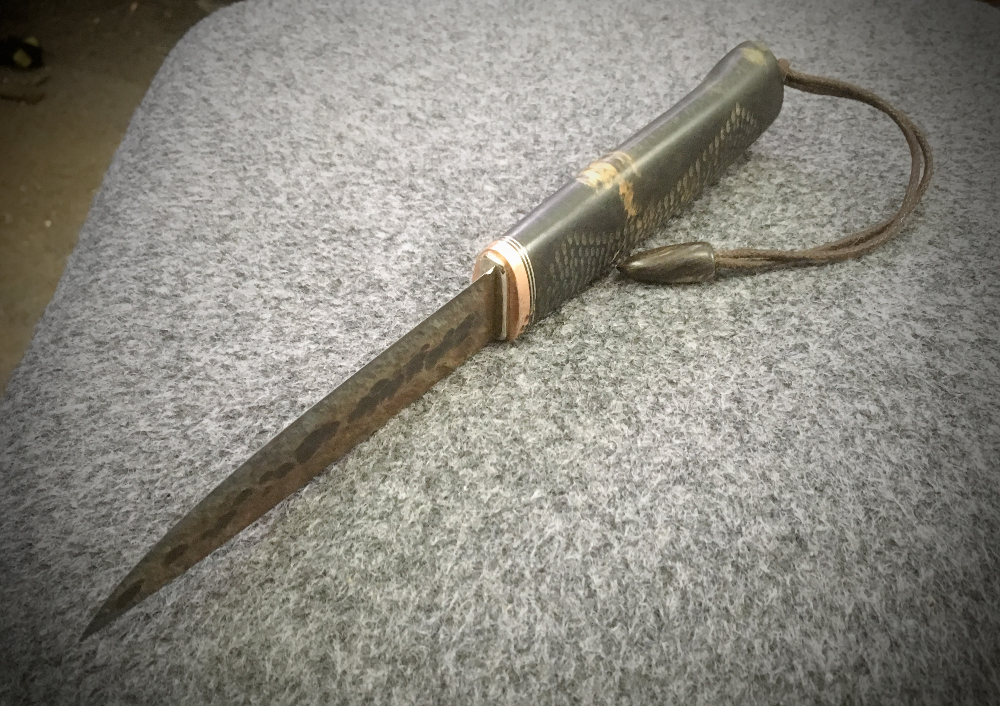

StandartinėParašytas: 2017-10-28- 17:02

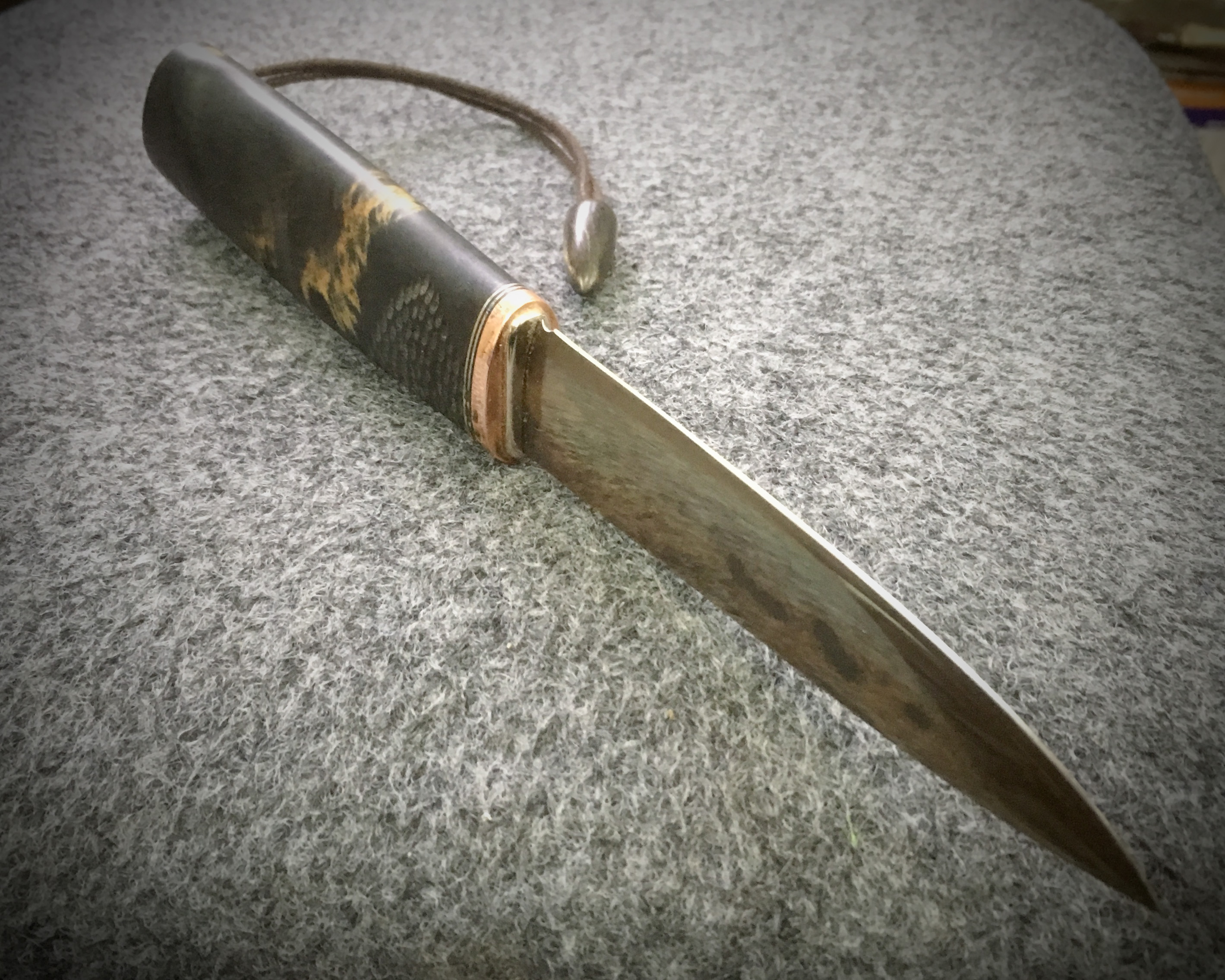

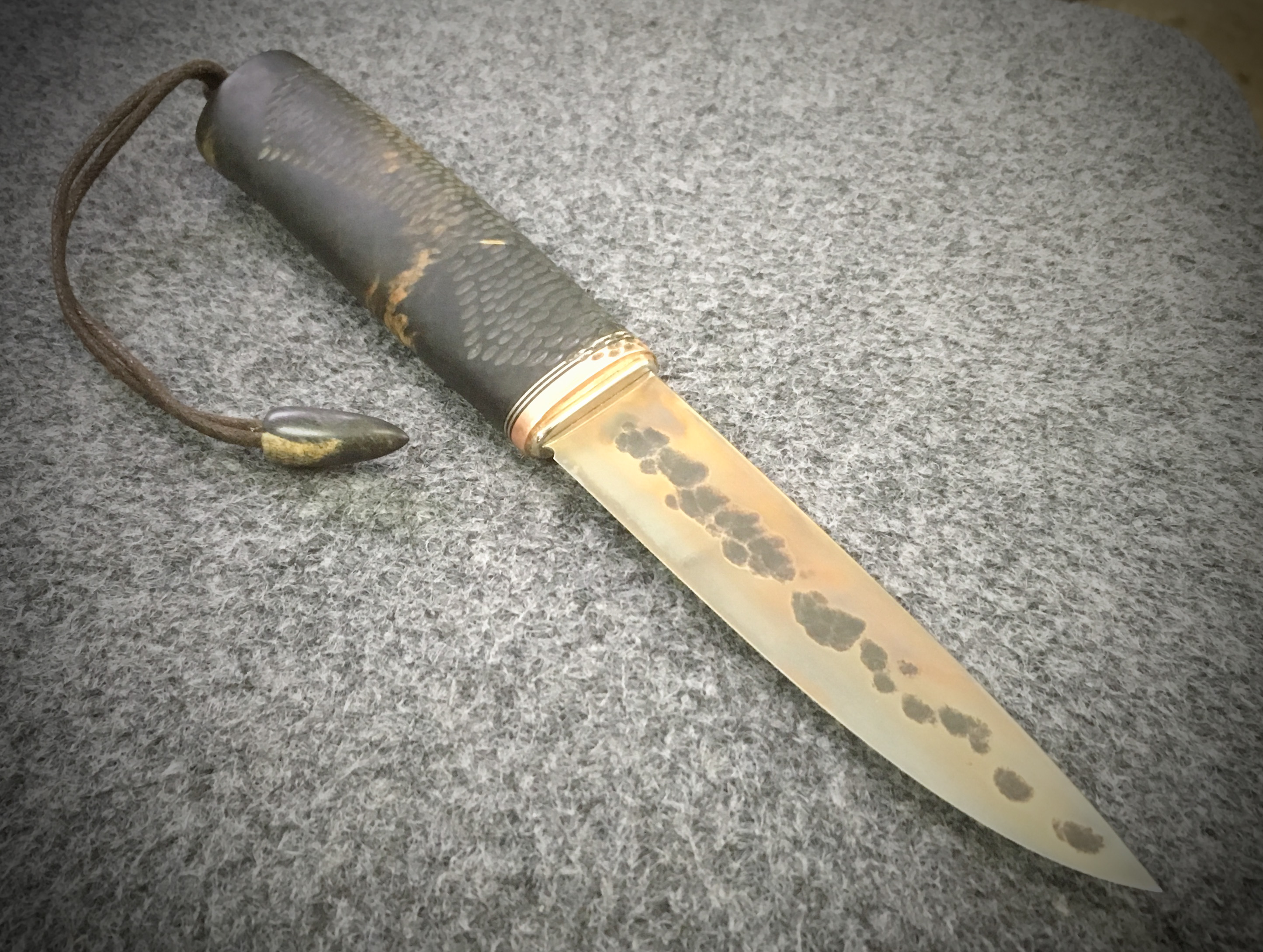

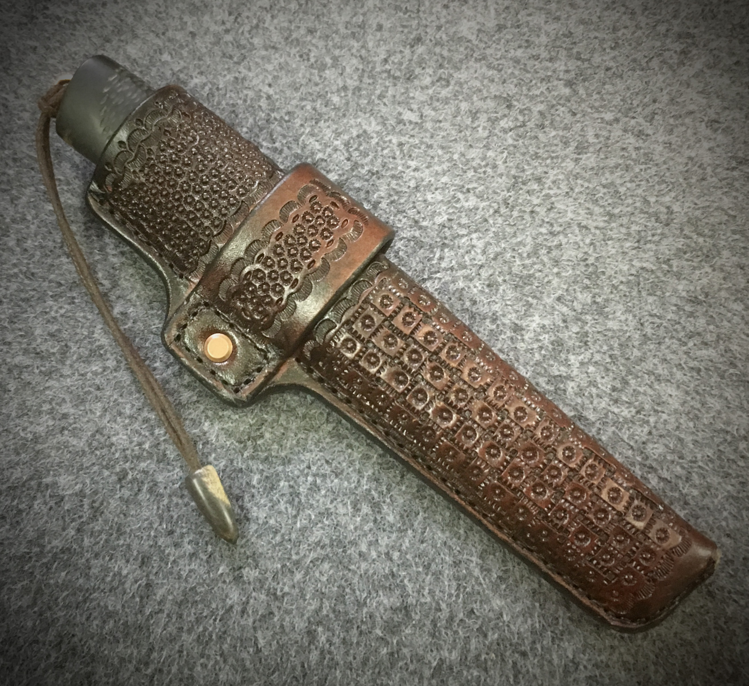

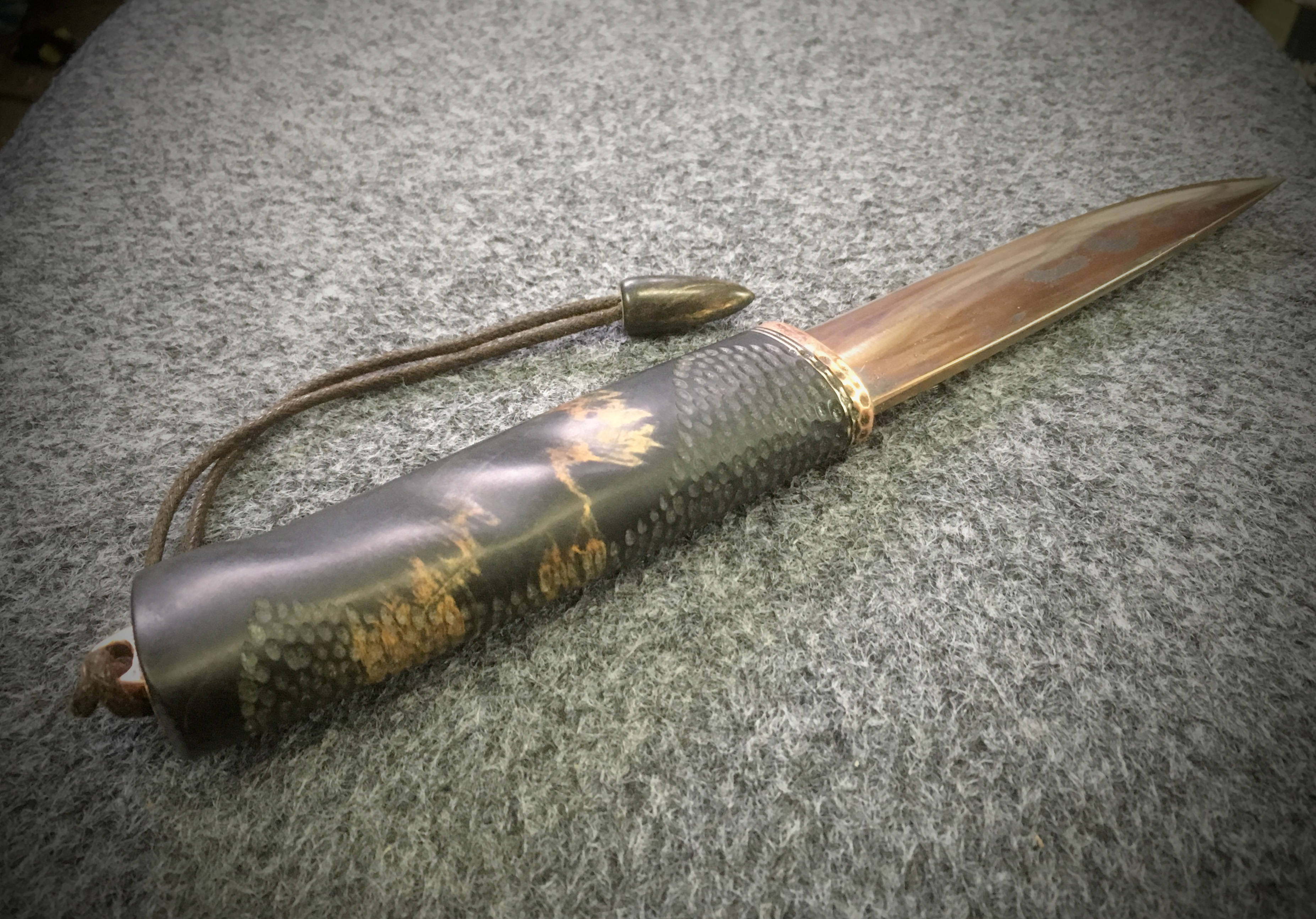

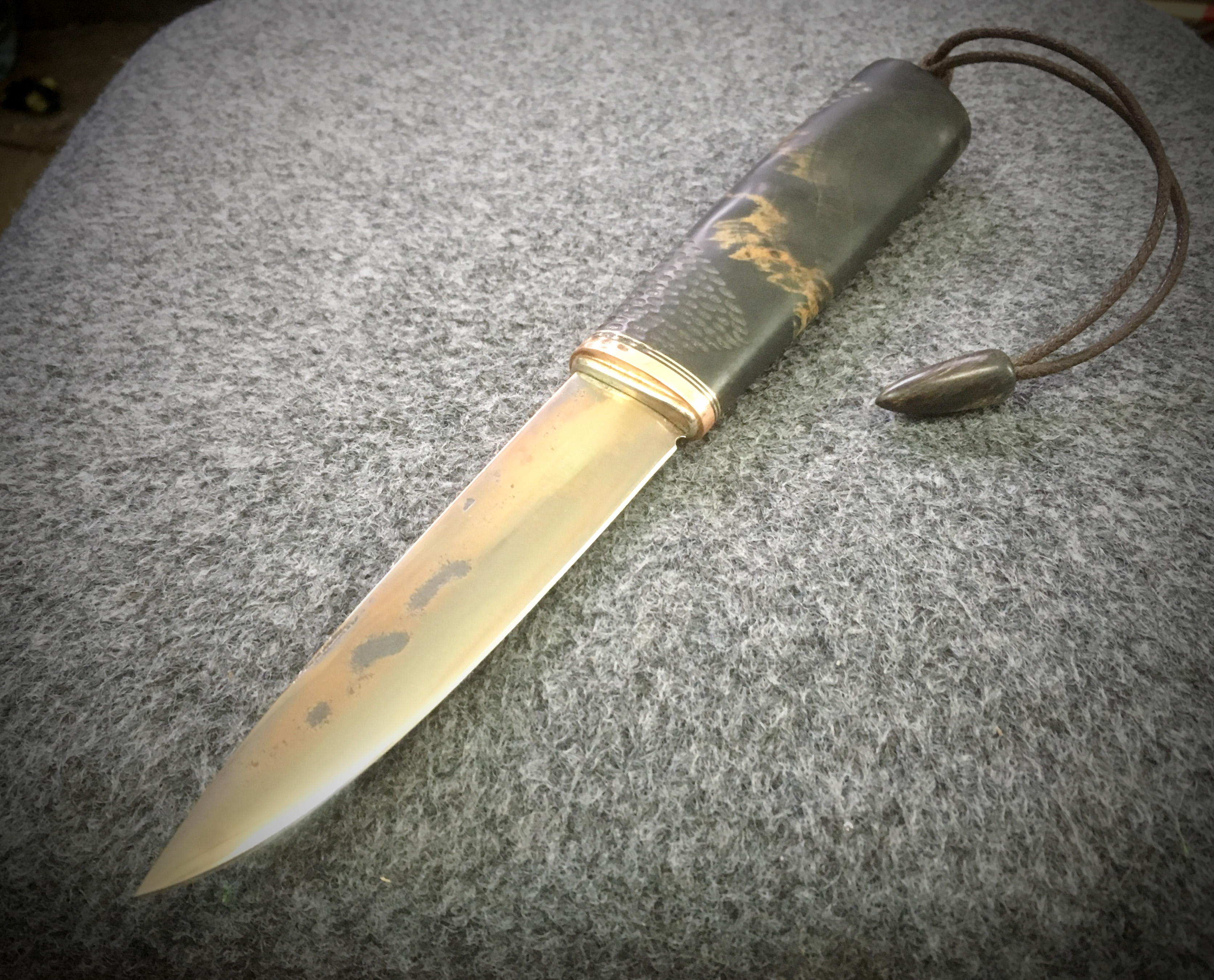

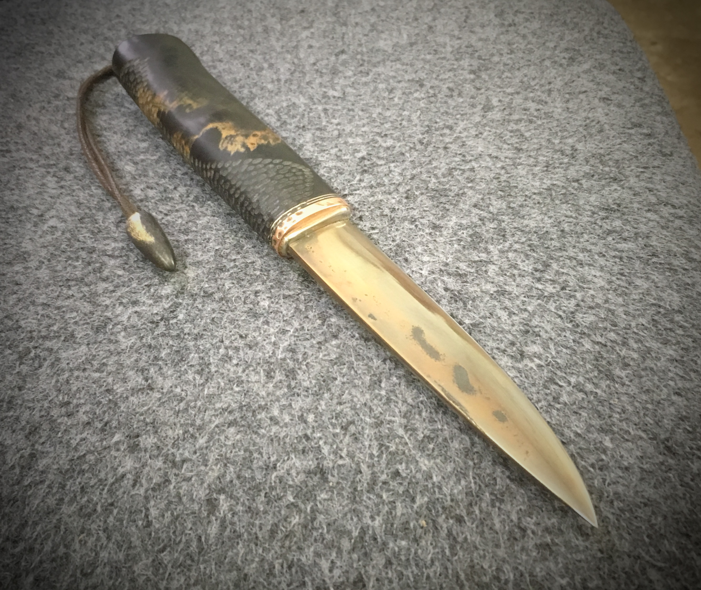

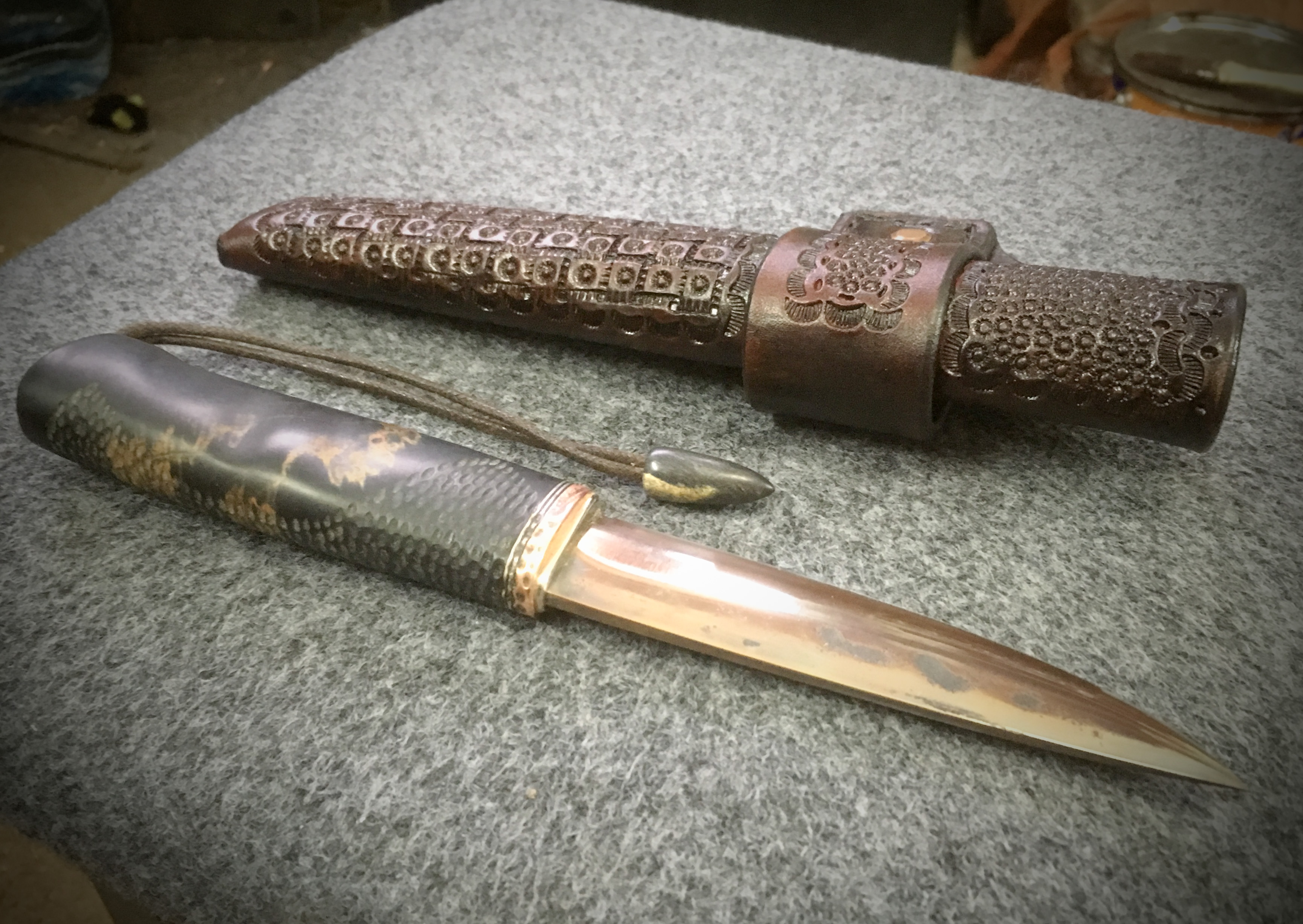

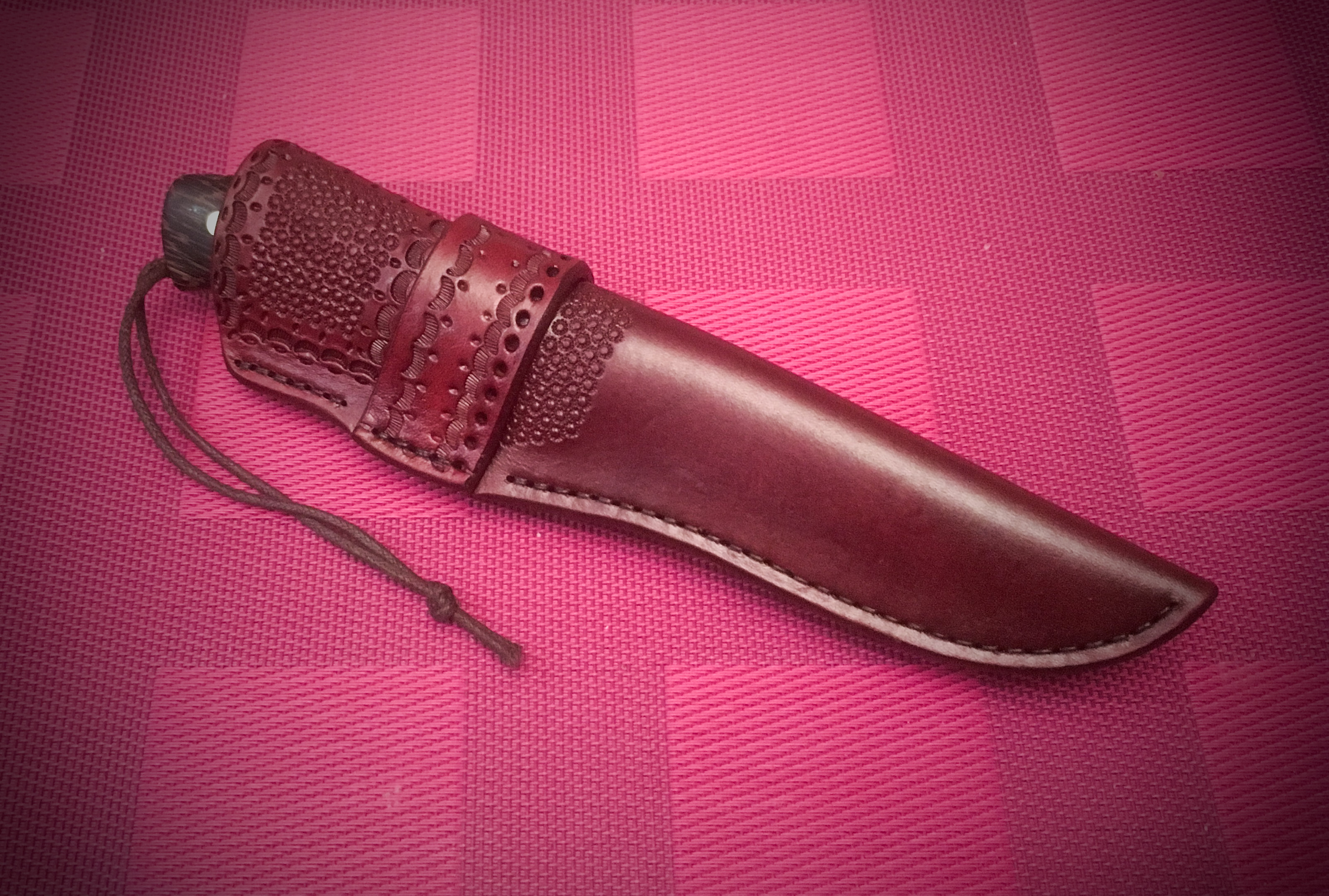

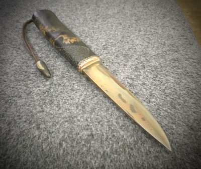

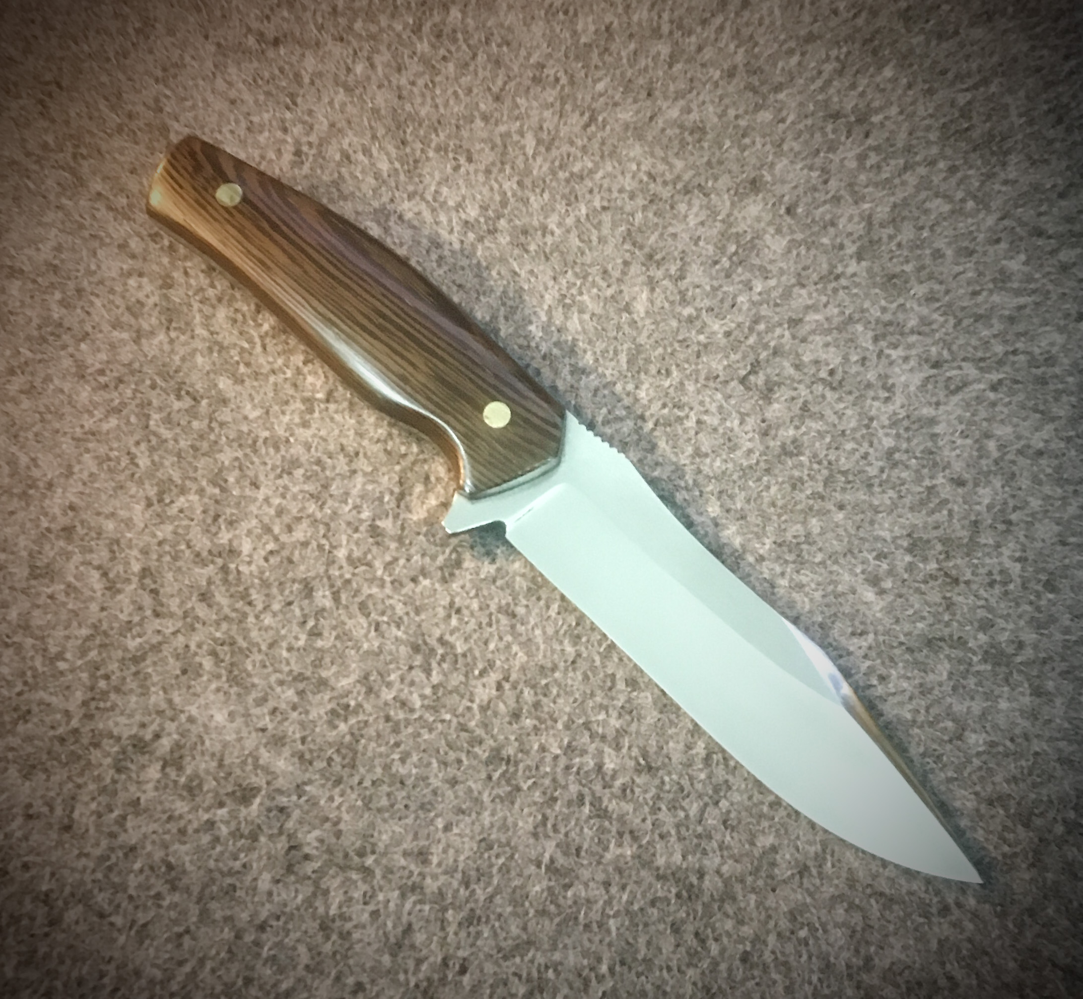

Toks ale jakutas, bet ne visai :D

:shocked: DAYUMM!!! ant tiek viskas dera tarpusavy...
dabar belieka tik pasaulio pabaigos sulaukt ir pasikeist vardą į MAKSAS :O

Keisk dabar, kai ateis galas, gali nebespėt (ar metrikacijos skyrelis nebedirbs). :sceptic:
O darbelis labai gražus! Kęstuti, galėtum mus daugiau džiuginti - apleidai mus visai. 8(

Kodel negalastas?I kiek suvesti asmenys,penktoje nuo virsaus nuotraukoje asmenu linija kaskaip storoka atrodo(gal cia tik nuotraukoi taip atrodo).Siaip maloniai ziurisi,deklas brutalokas toks bet gan idomus.Sveikas vel prisijunges.

XD Čia užgaląstas, tik nuotraukoj gal taip atrodo, nes geležtės spalva tokia natųraliai ir yra (vario spalvos), čia ne nuo apšvietimo :) O suvesta kažkur į 0,25 Plienas Sverker 21, kietumas apie 62 HRC., rankena varis, Melchioras, stabilizuotas alksnis lyg tai XD

Wau gerulis :liuks2:

Visiškai pritariu. Kęstučio darbai išskirtiniai ir džiuginą akį. Ir svarbiausia, kad paties padaryti nuo A iki Z :liuks:

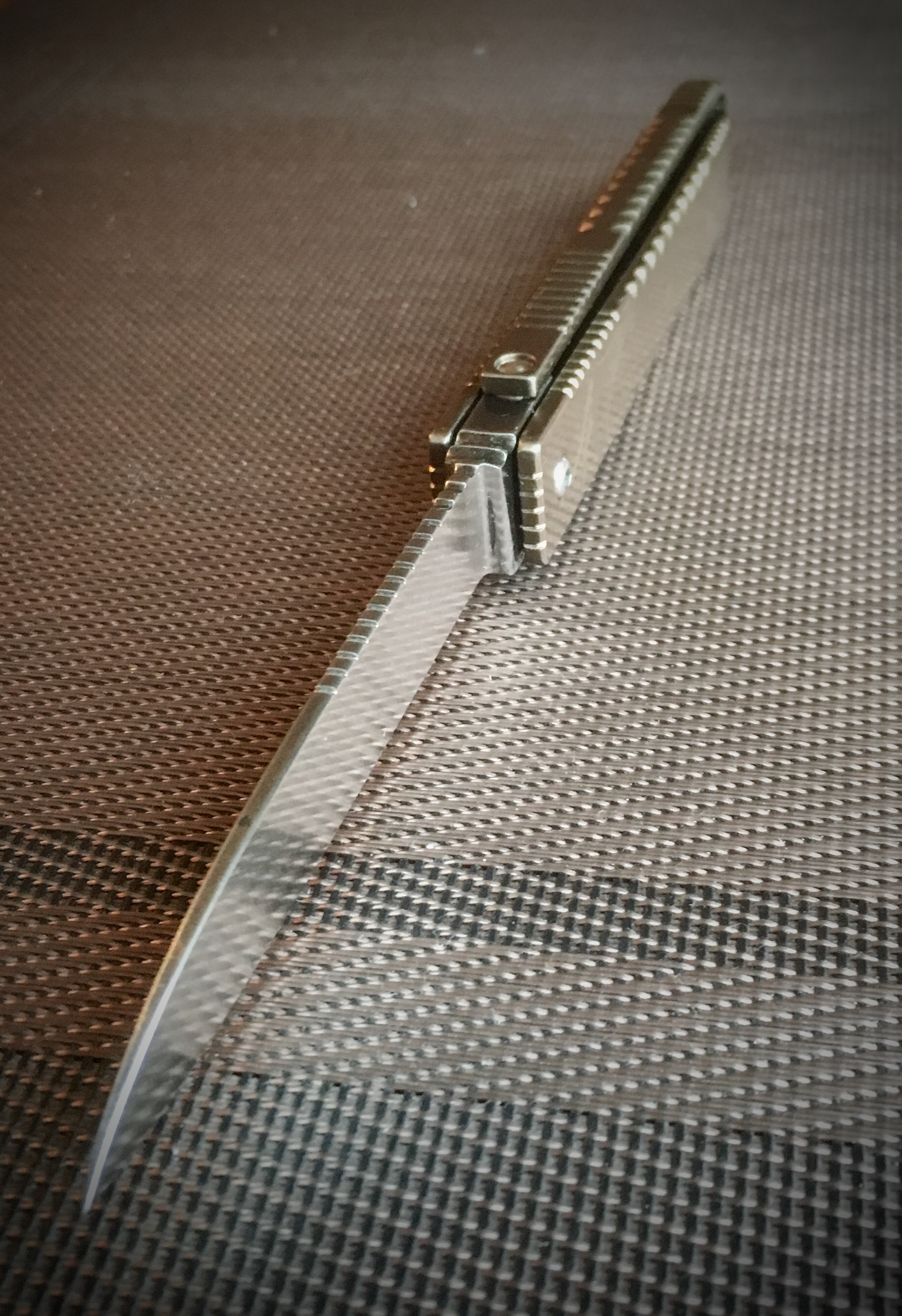

StandartinėParašytas: 2017-10-29- 11:42
Sorriukas :ups: kaltas :god:

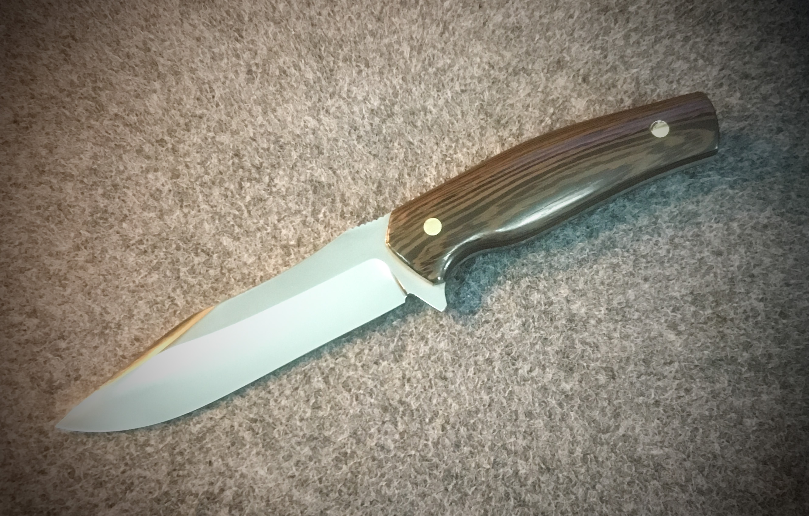

Dar pora ankstesniu šiūmetukų darbelių praleidau... XD

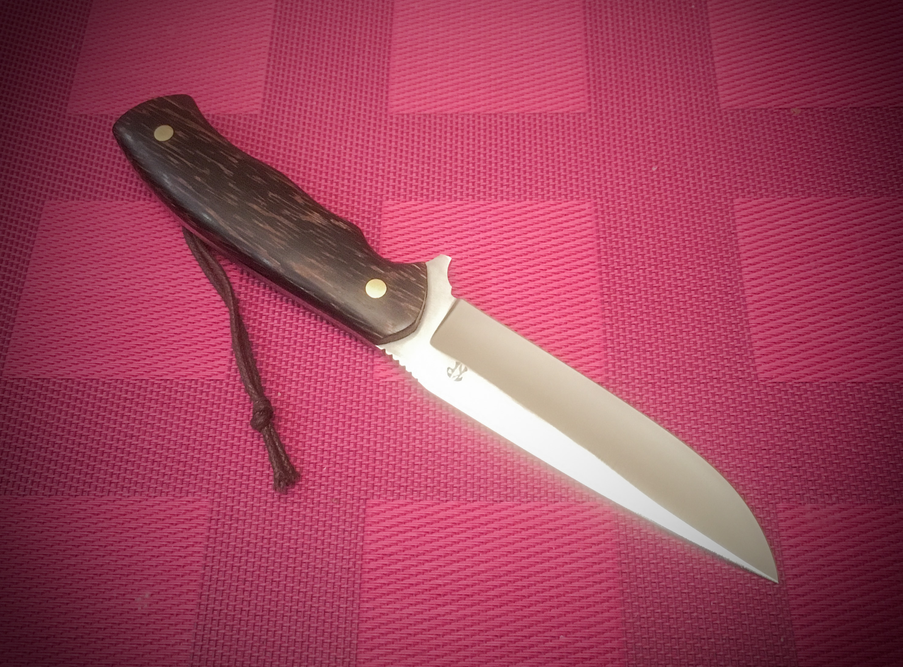

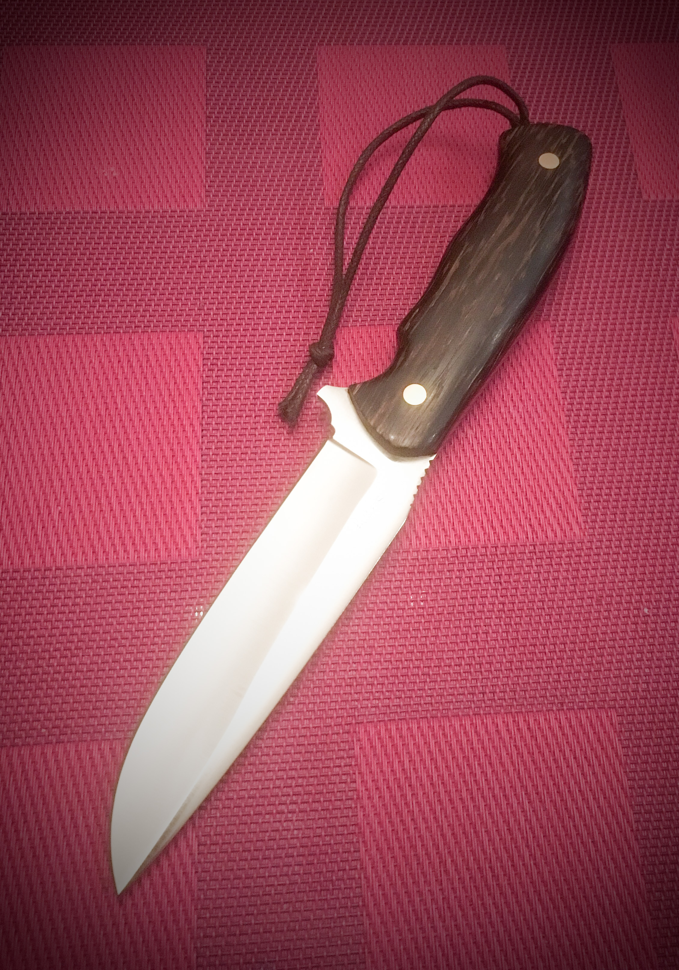

StandartinėParašytas: 2017-12-18- 17:02

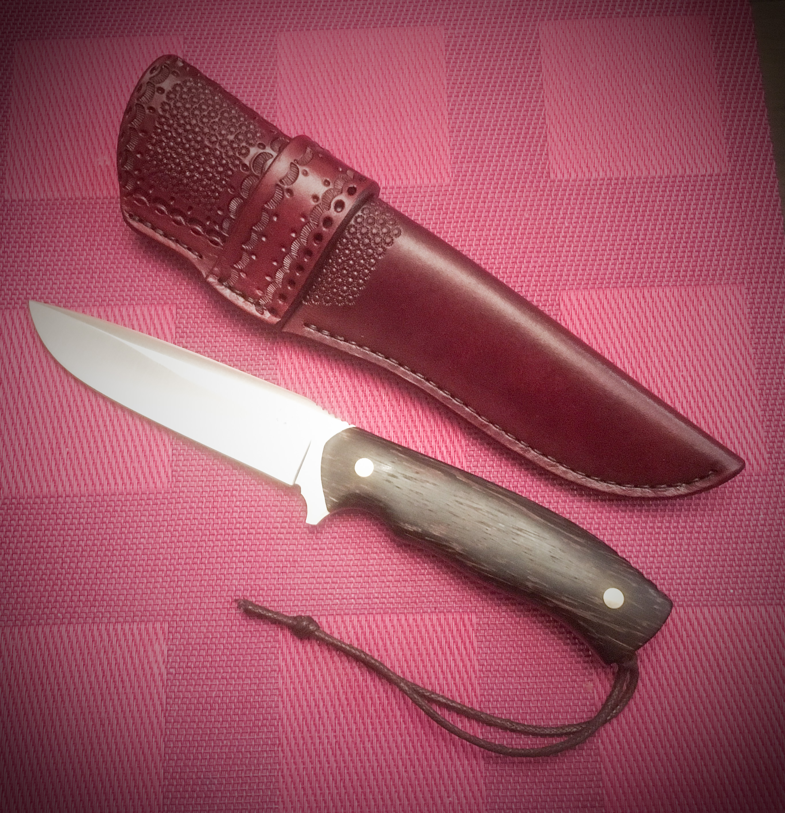

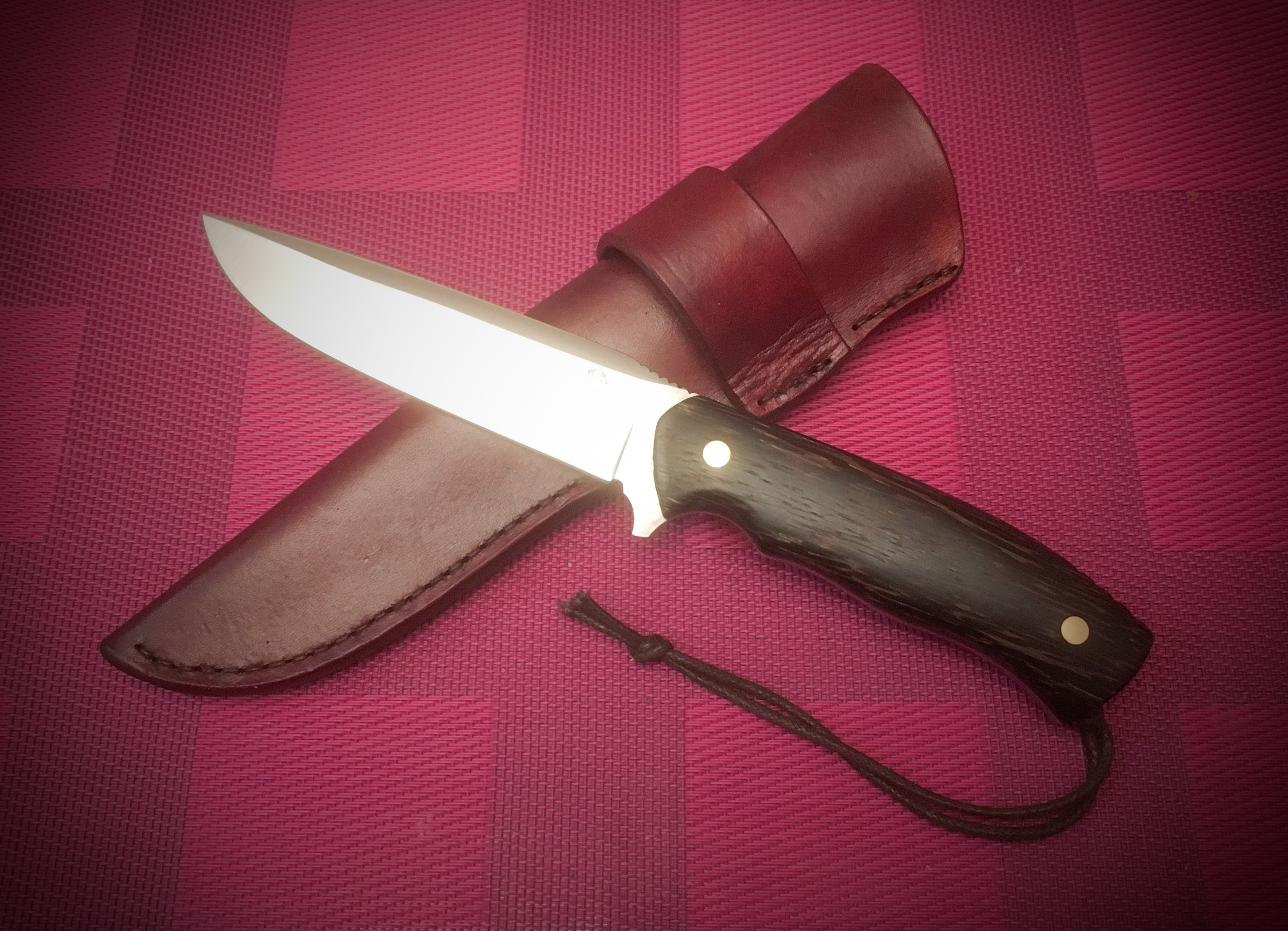

Dar pora šiūmetinių :)
Plienas 95x18, kietumas apie 57-58 HRC Rankena - vengė
73D8F088-E940-4823-B663-06C286C618E9.jpeg [ 839.91 KiB | Peržiūrėta 19328 kartus(ų) ]
D87C980A-1CDB-4E56-8A8F-1B3EAA761F37.jpeg [ 979.56 KiB | Peržiūrėta 19326 kartus(ų) ]

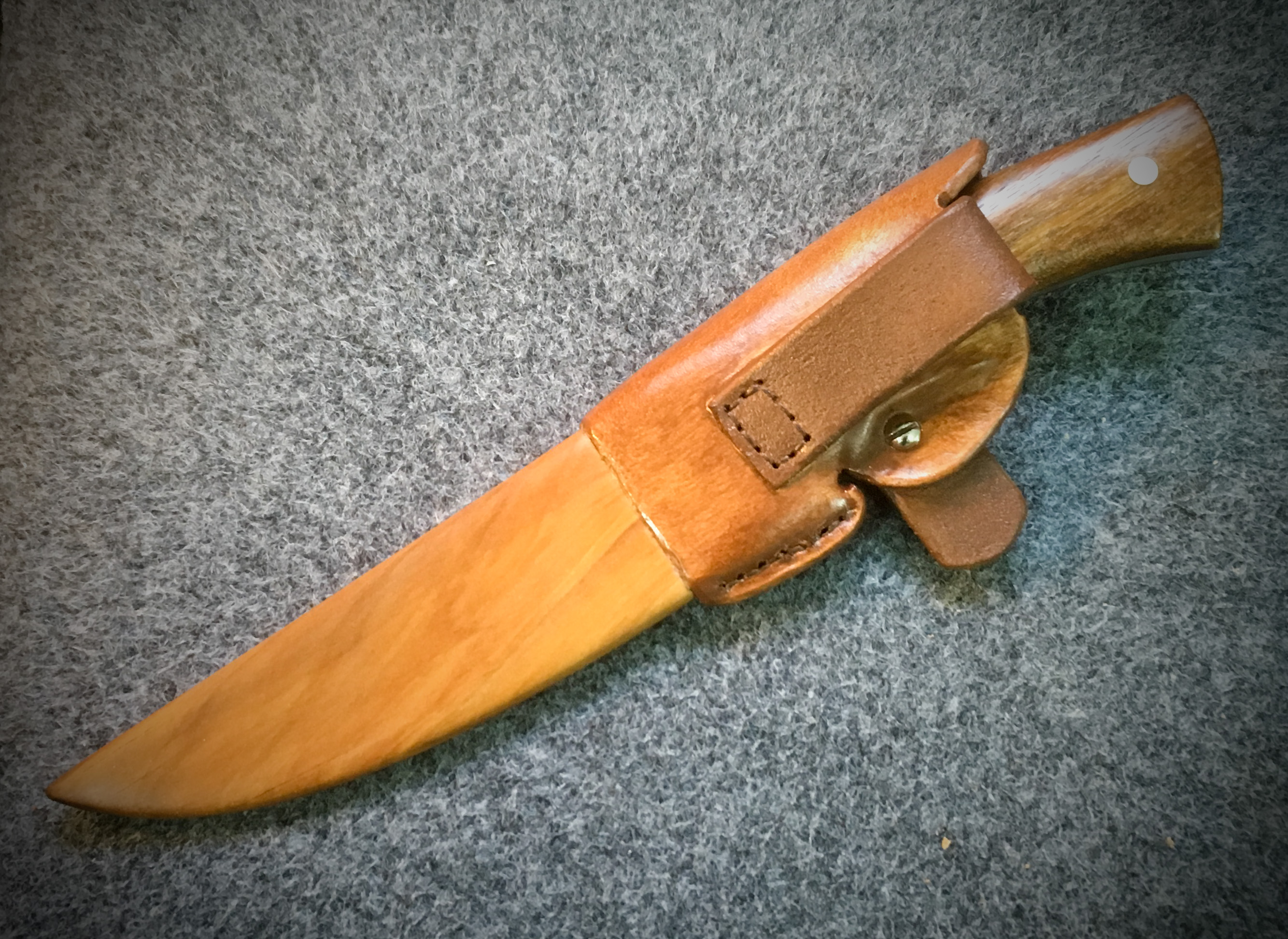

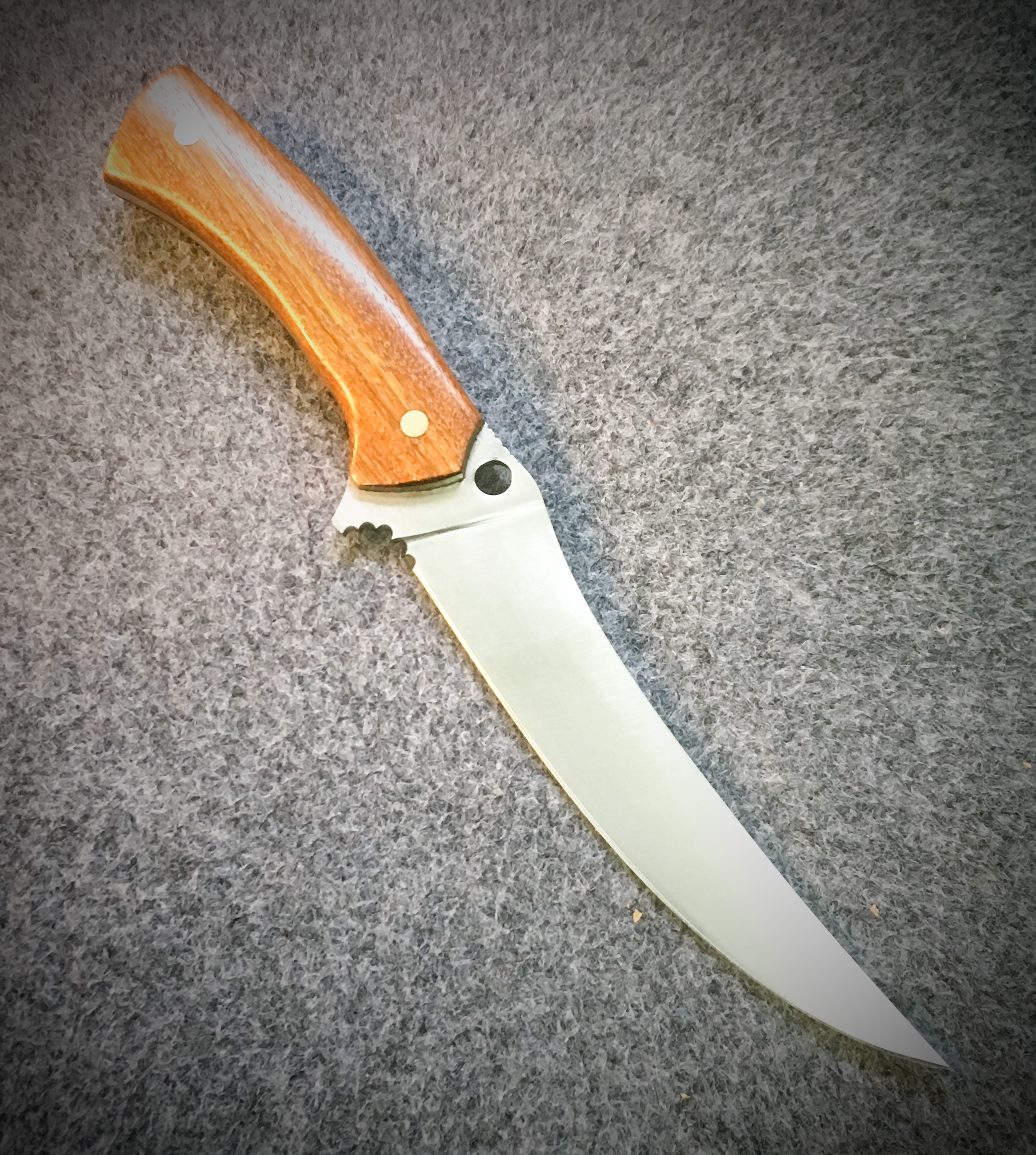

StandartinėParašytas: 2017-12-18- 17:09

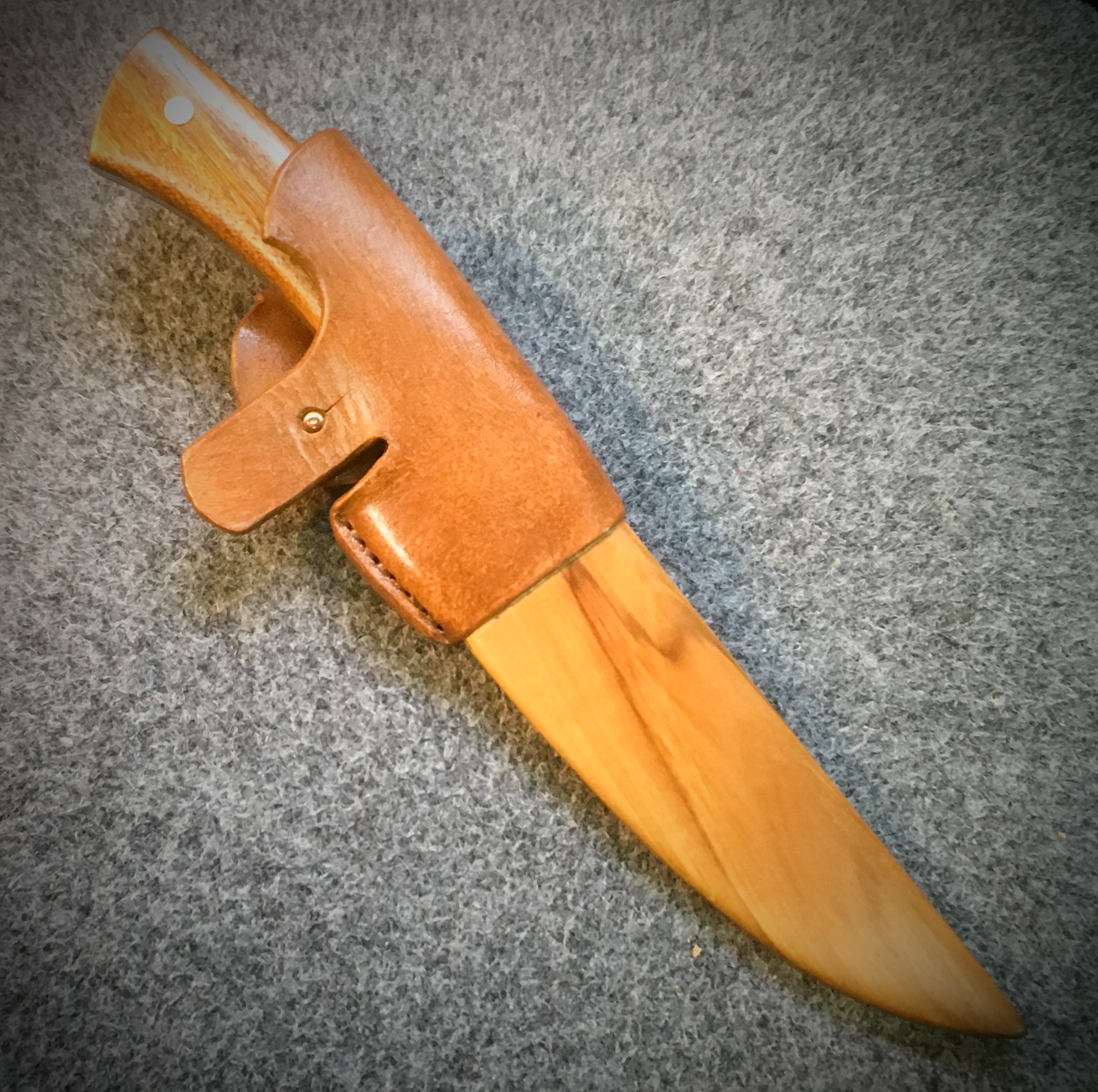

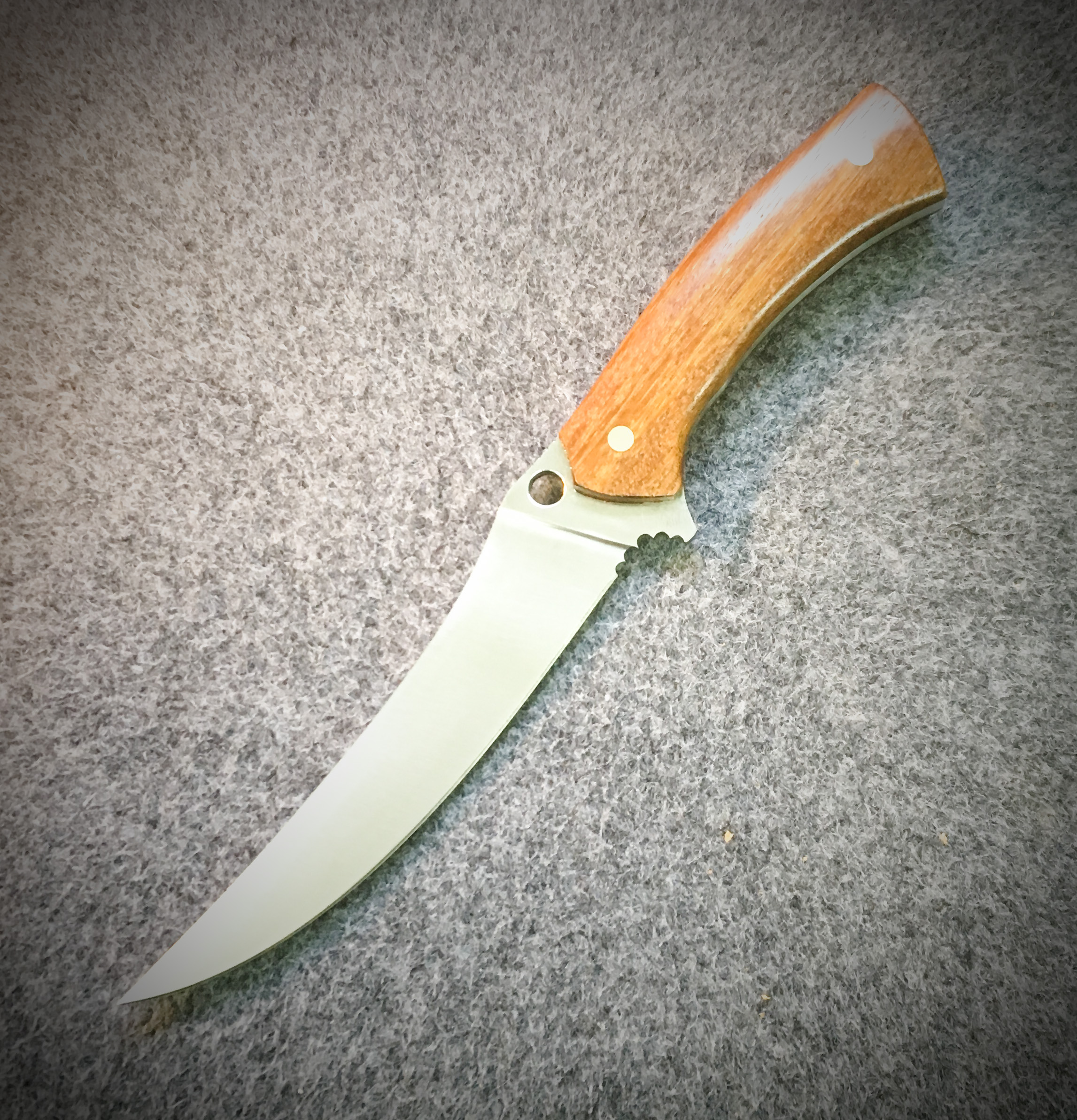

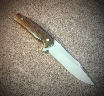

Ir toks filinis :) Plienas 95x18, kietumas apie 57 HRC, Rankena - sukupira, dėklas - obelis, oda.

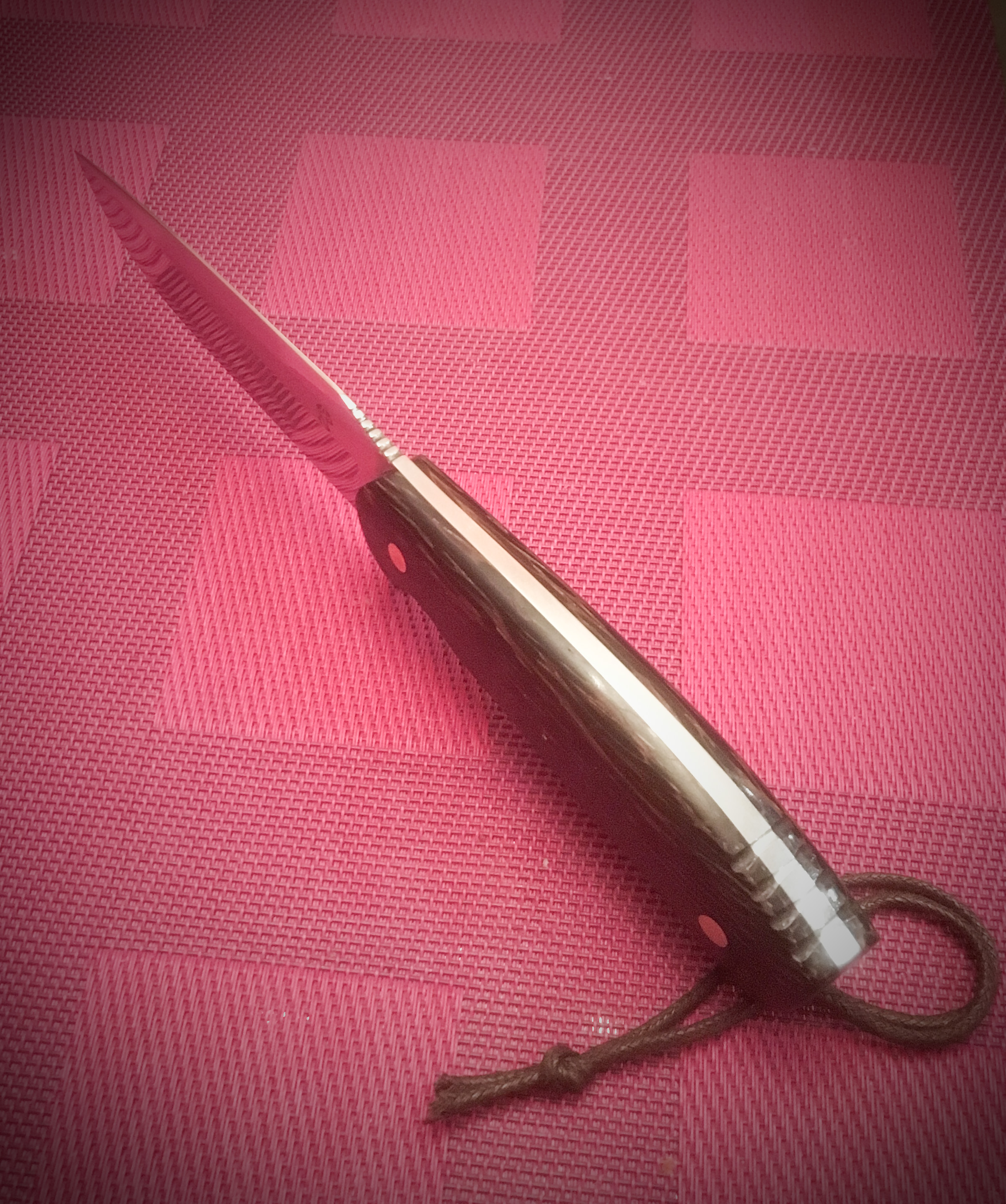

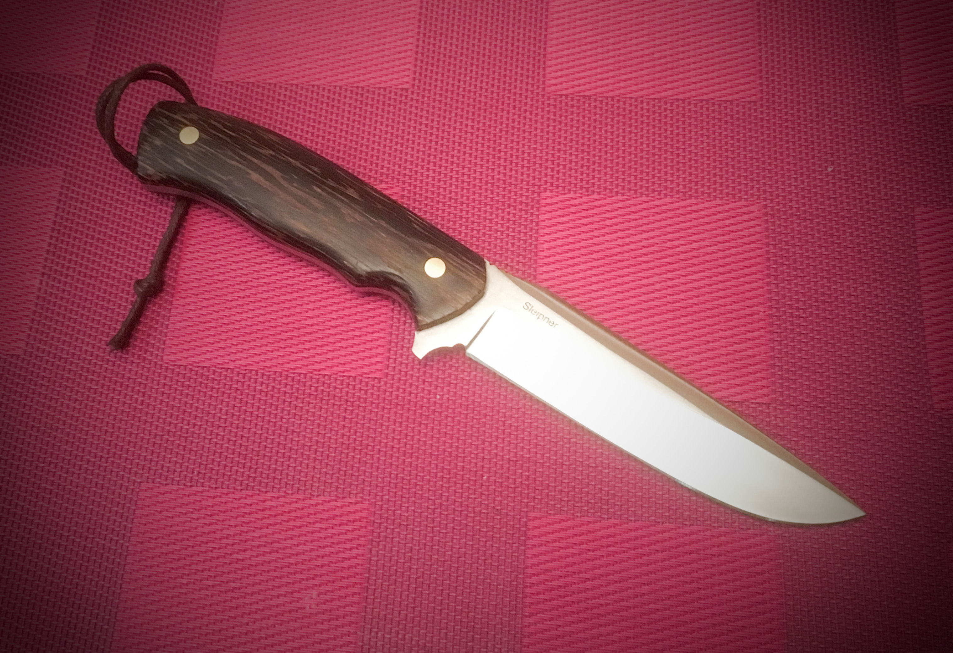

Ir dar vienas “kalėdinis” :D
Plienas - Sleipner, kietumas apie 63HRC. Rankena - palmės mediena, dėklas - augalinio rauginimo oda.
