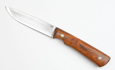

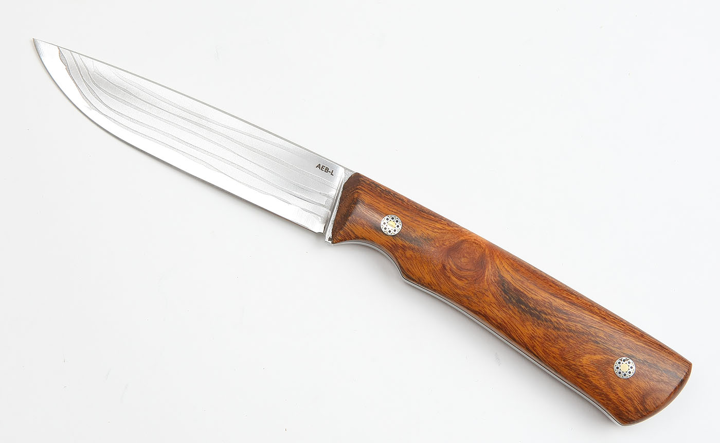

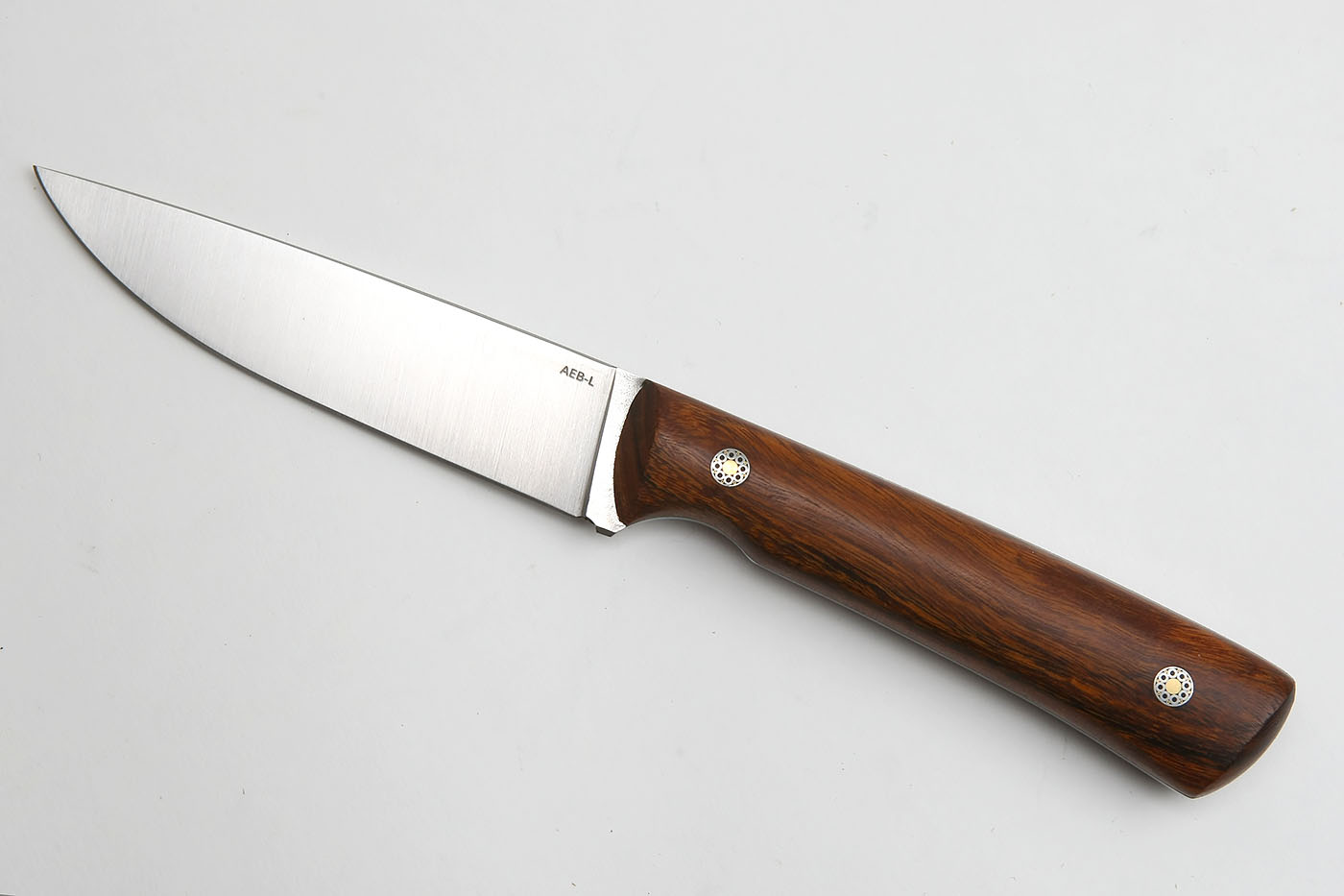

#405 ir #406 Du užsigulėję peiliukai.
Geležtės 110x24x3 ir 110x23x3 AEB-L .
406 apklijuotas izoliacija, prajpajuti tarpeliai ir nusmėliuota.

StandartinėParašytas: 2018-05-17- 19:42
O kas per izoliacija kurios nepaima smėliasrovė?
StandartinėParašytas: 2018-05-18- 6:38
Paprasta 'elektriko' , matyt pvc
StandartinėParašytas: 2018-05-18- 12:17
Izoliacinis damaskas :)

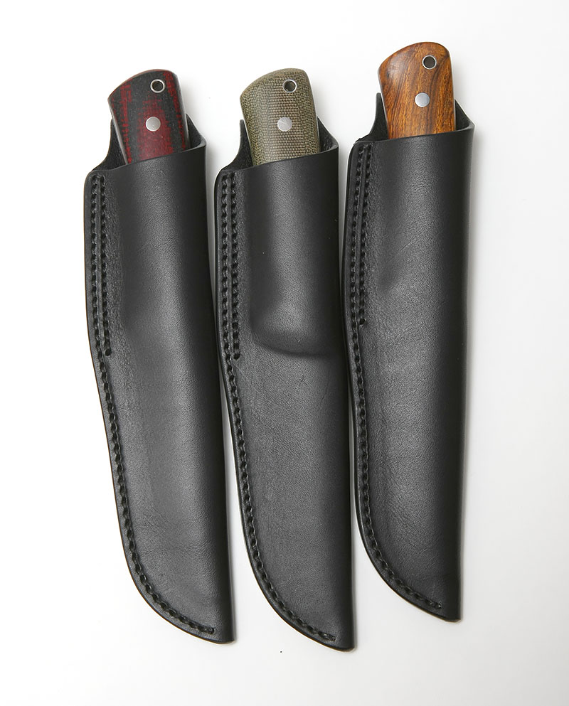

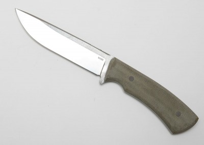

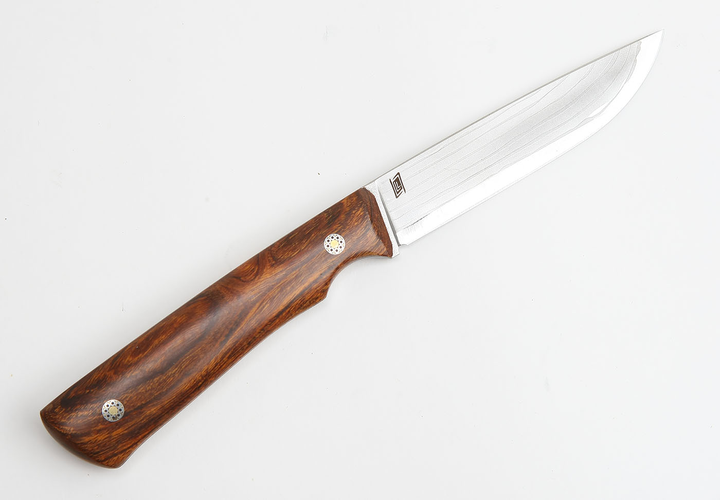

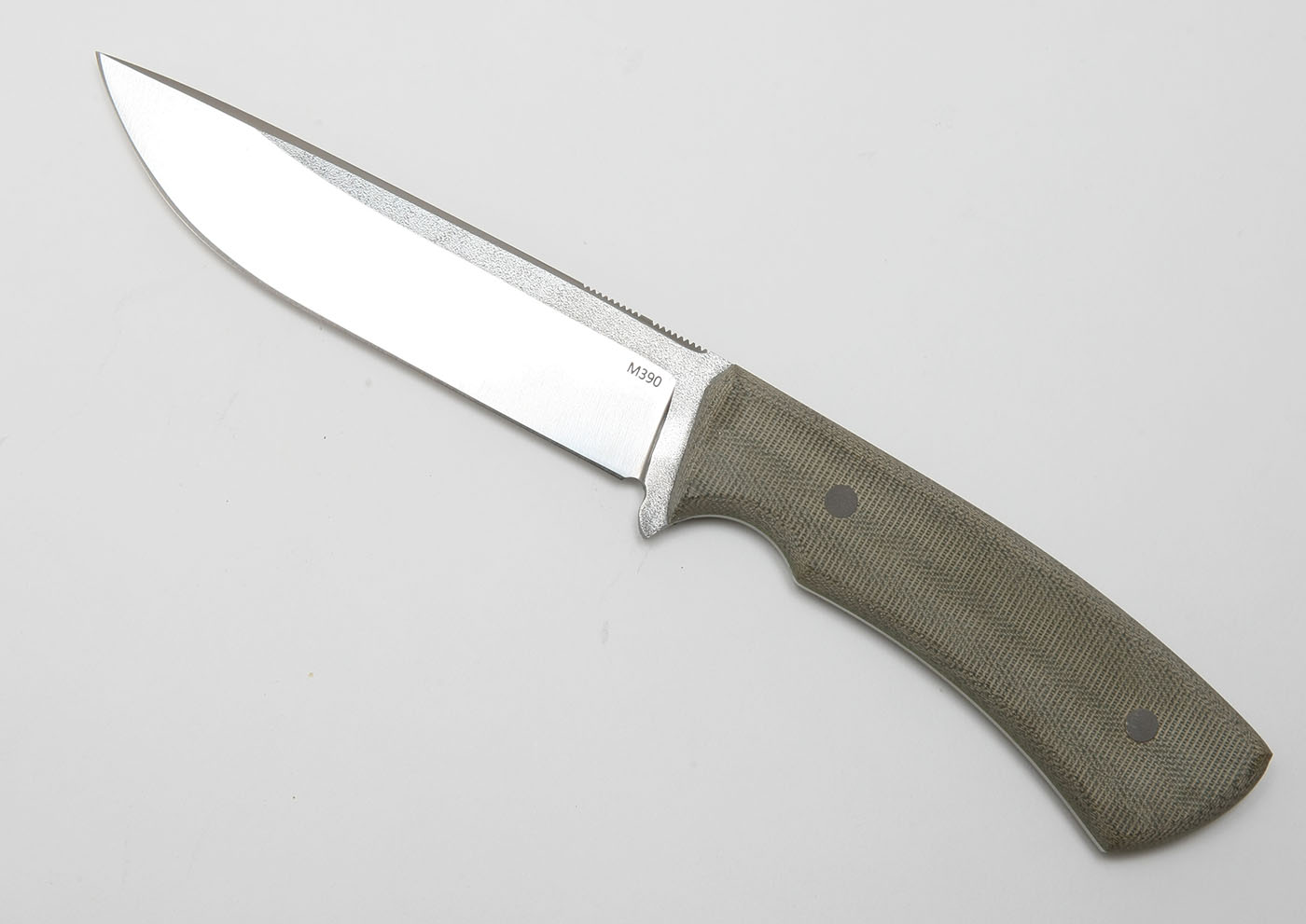

Naujas ekonominis varijantas medžiotojams bet tinka ir kitiems :)
Plienas plonesnis , todėl mažiau kainuoja pats, mažiau susinaudoja abrazyvo, mažiau susigaišta laiko...
Geležtės 110x28x2,5 M390, grūdino Tomas, 61+HRC
Kriaunos - dykuminė olnėja + titanas/ micarta/ micarta us g10 tarpine

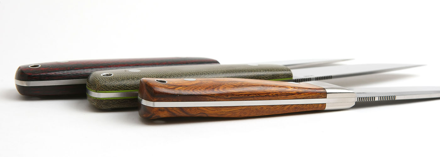

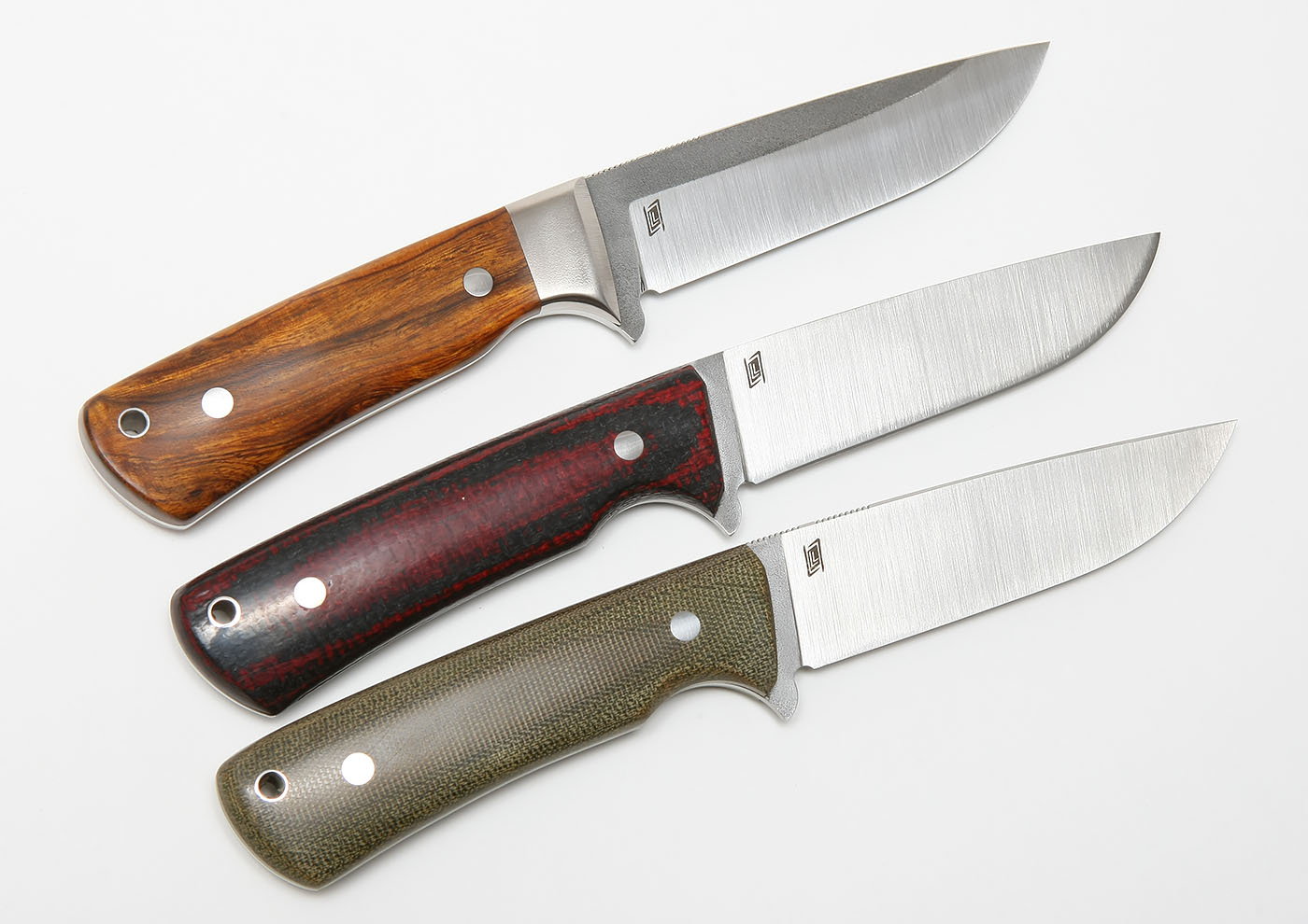

Atnaujintas medžioklinio fultango modelis. Geležtė liko ta pati 120x30 tik kiek nuleistas priekis, didesnė piršto psauga, pastorintas rankenos vidurys.
724K0587.jpg [ 113.77 KiB | Peržiūrėta 6739 kartus(ų) ]
724K0590.jpg [ 81.84 KiB | Peržiūrėta 6739 kartus(ų) ]
724K0585.jpg [ 181.34 KiB | Peržiūrėta 6739 kartus(ų) ]
StandartinėParašytas: 2018-05-20- 23:26
Gerai atrodo. +1 Ypač su daliniais nuolydžiais. :liuks2:

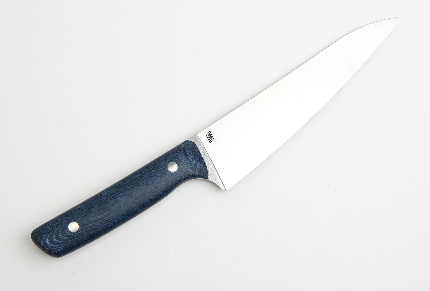

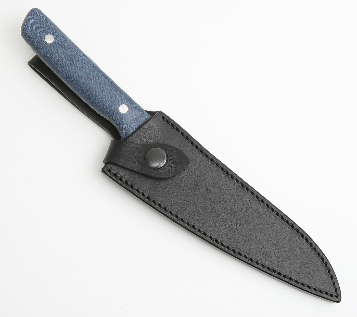

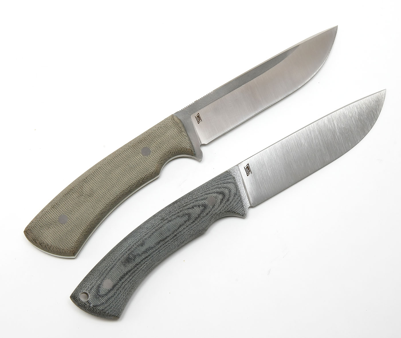

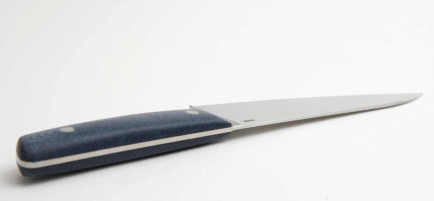

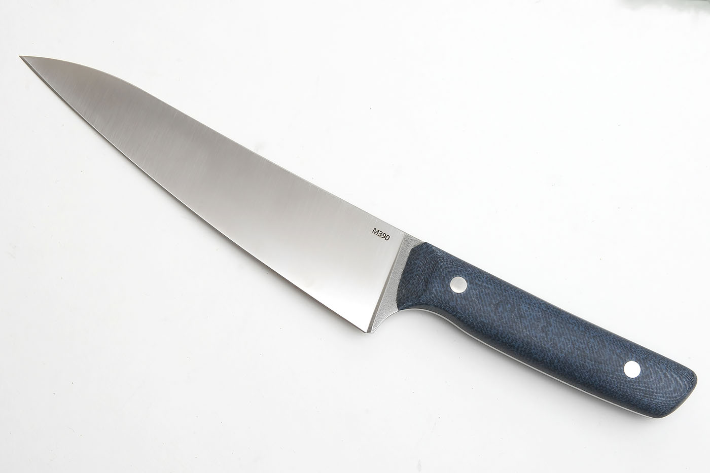

#407 Kelioninis šefukas. Geležtė 160x40x2,5, M390, grūdino Tomas, 61-62HRC
Kriaunos -džinsinė mikarta. Dėkliukas prie diržo, kliento pageidavimu.

StandartinėParašytas: 2018-06-17- 20:17
Gerulis :liuks2:
StandartinėParašytas: 2018-06-17- 21:38
Labai gražus :liuks2:

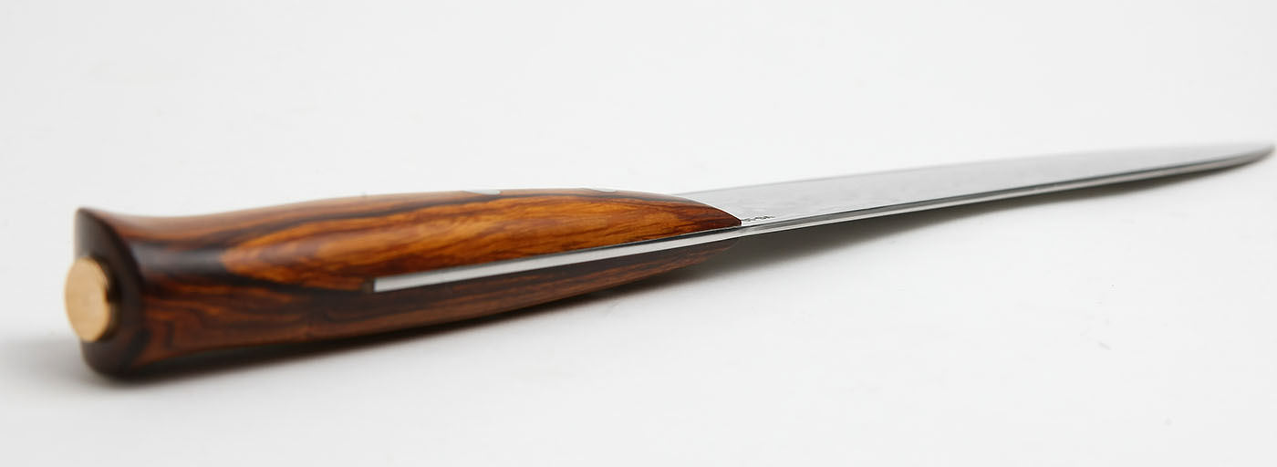

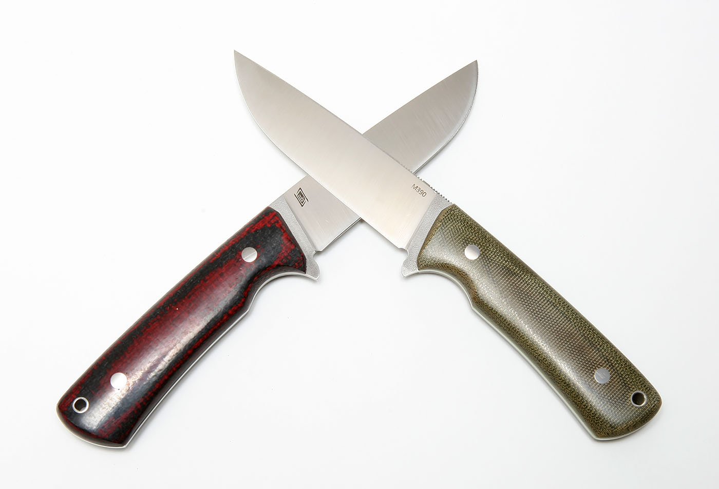

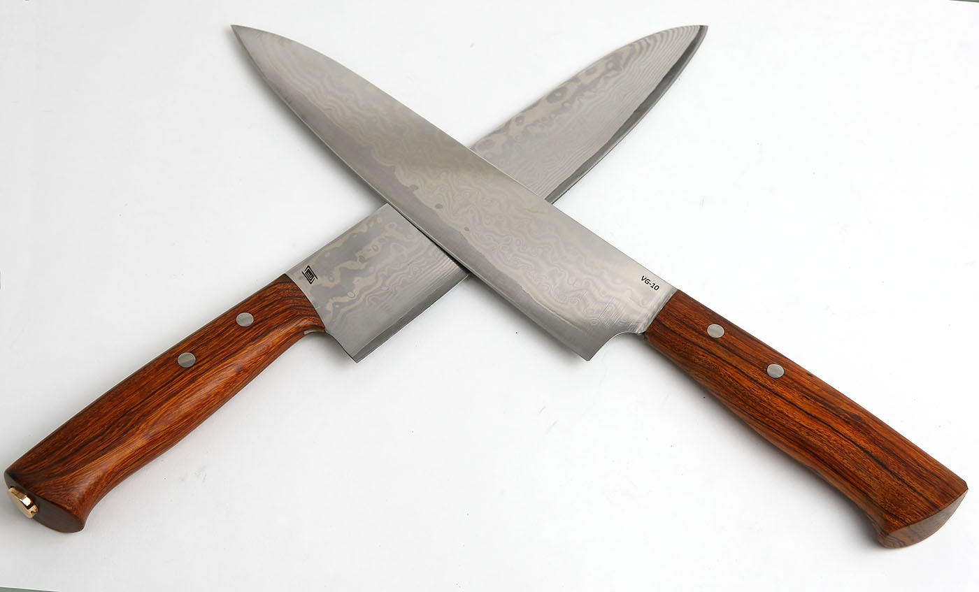

408 ir 409 Sutvarkyti du Samura 67 peiliai. Vienam pakeista rankena, ištiesinti ašmenys, subalansuota (broza) . Kitam padaryti nuolydžiai nuo penties, suvestas iki 0,2mm ir pakeista rankena. Geležtė suplonėjo - balansas gavosi savaime.
Rankenos konstrukcija kaip originale - medyje įfrezuota tiksli įpjova. fiksuota klijais ir 2 x6mm titaniniais kaiščiais.

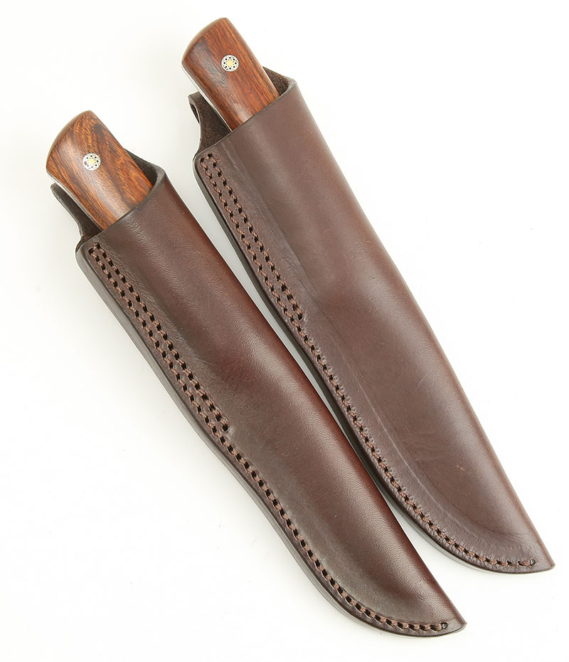

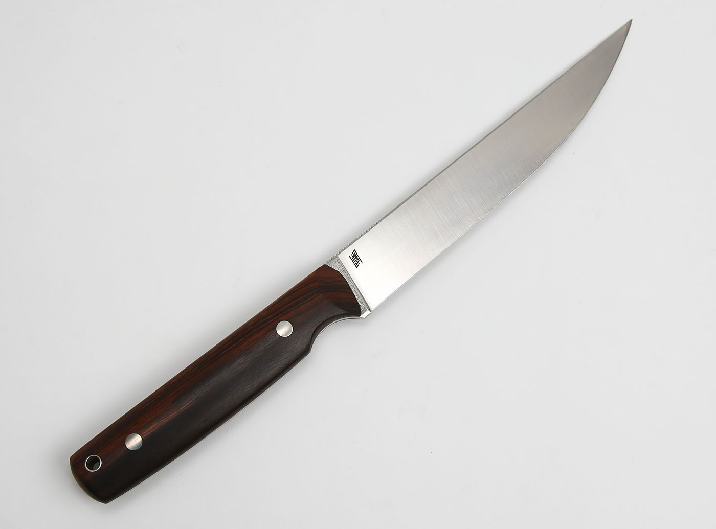

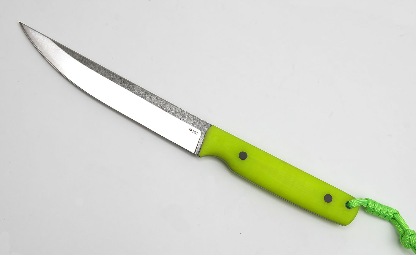

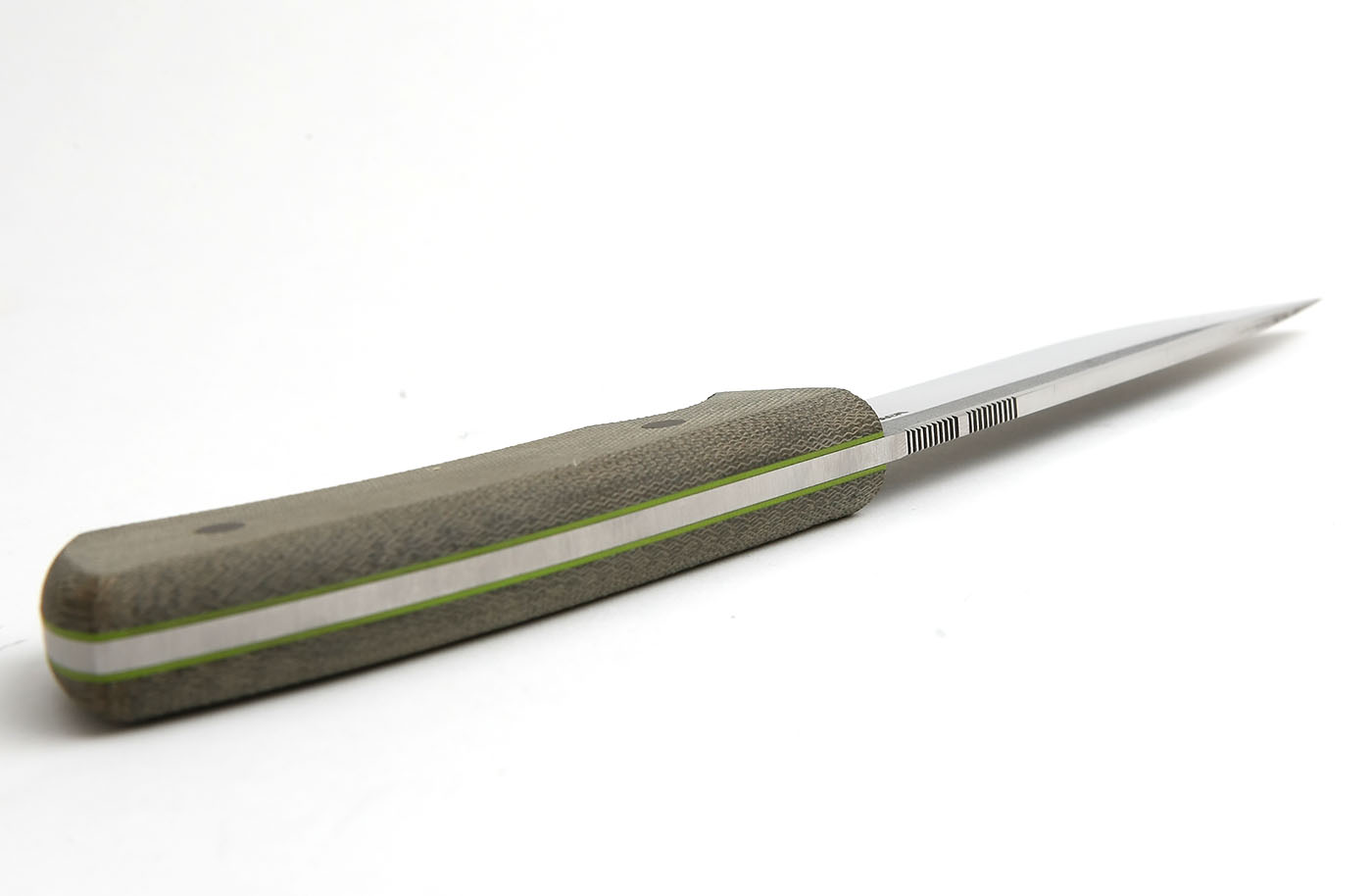

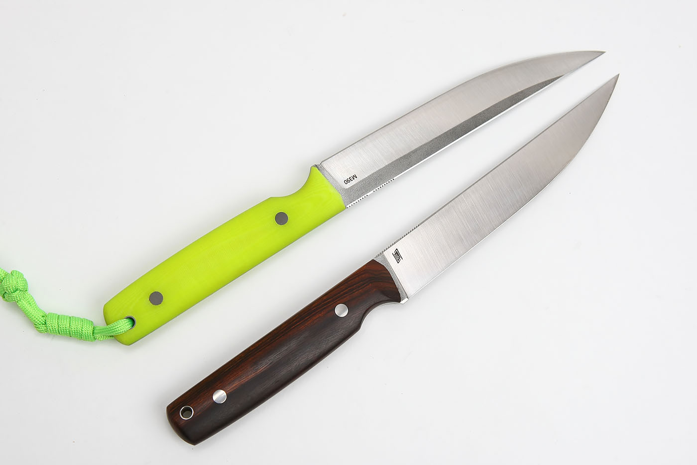

410 ir 411 Universalųs peiliukai. Labiau skirti virtuvei, bet visai gerai ir kaip kelioninie peilis (dėl to įdėta ir skylutė virvelei bei pasiūtas dėkliukas) Pukiai susidoroja su iškaulinimu, pakankamai ilgas ir siauras kad iš bėdos padaryti žuvies file. Palenktas priekis leidžia pjauti ant lentelės (nesiremiant krumpliais) beveik 1/2 ašmenų. peiliukas pakankamai siauras ir patogus netgi daržovių valymui... Geležtės 160x25x2,5 M390, grūdinta Tomo 61-62HRC Pirmas G10 day glow yellow, antras -dykuminė olnėja.

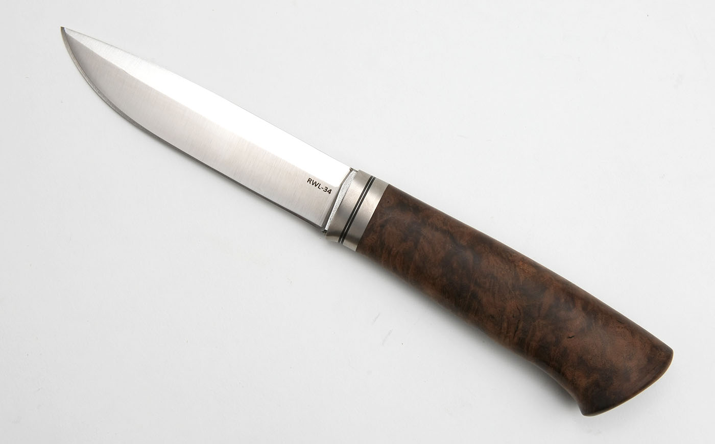

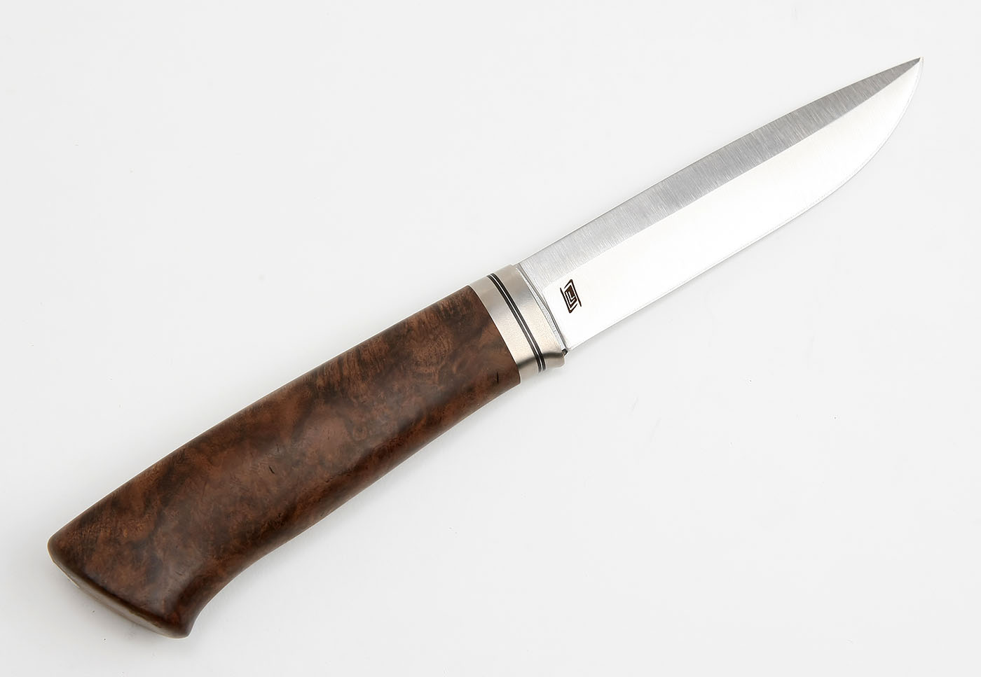

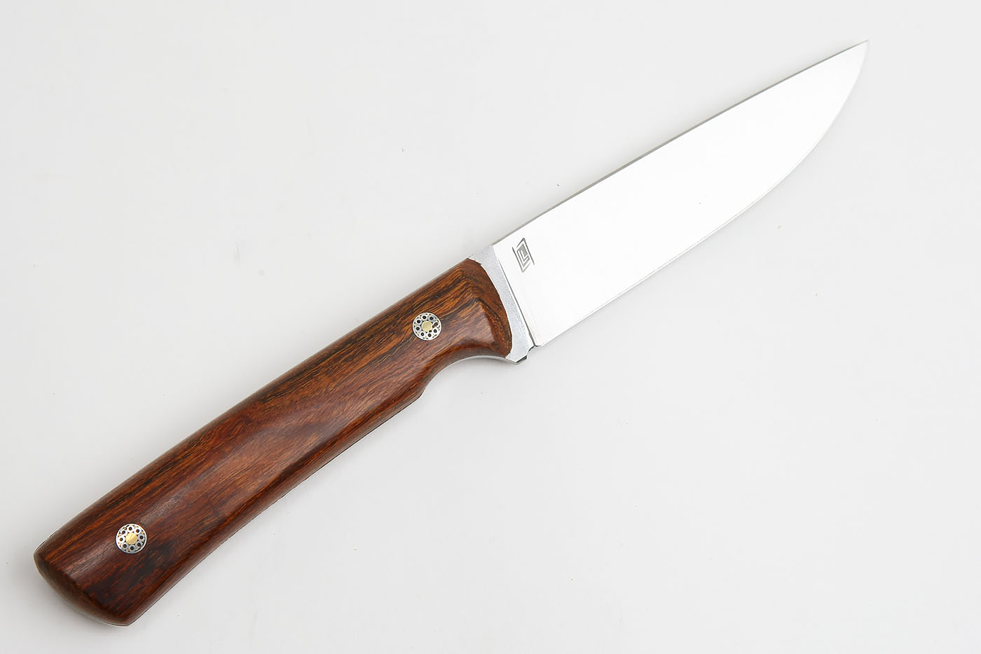

412 Šioks toks skandi :) 120x26x4mm RWL-34 Grūdino Tomas 62-63HRC
Rankena - titanas ir stabilizuotas riešuto gumbas, ačiū Svajui :liuks2:
Kiauryminis tvirtinimas.
