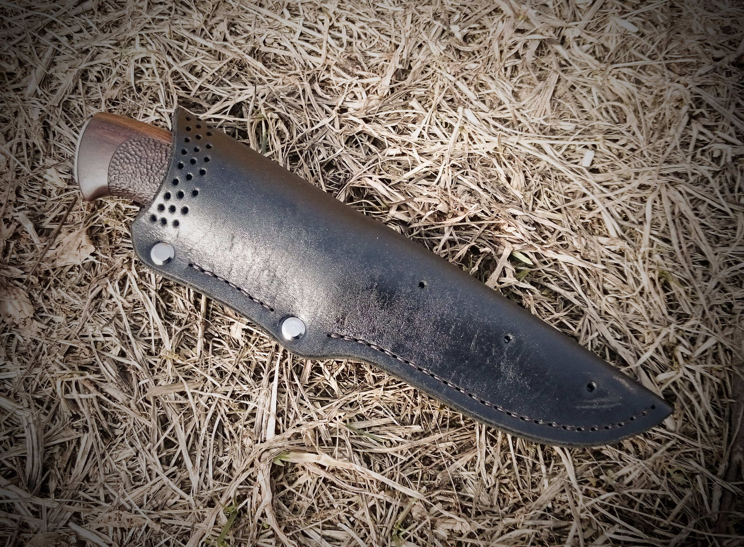

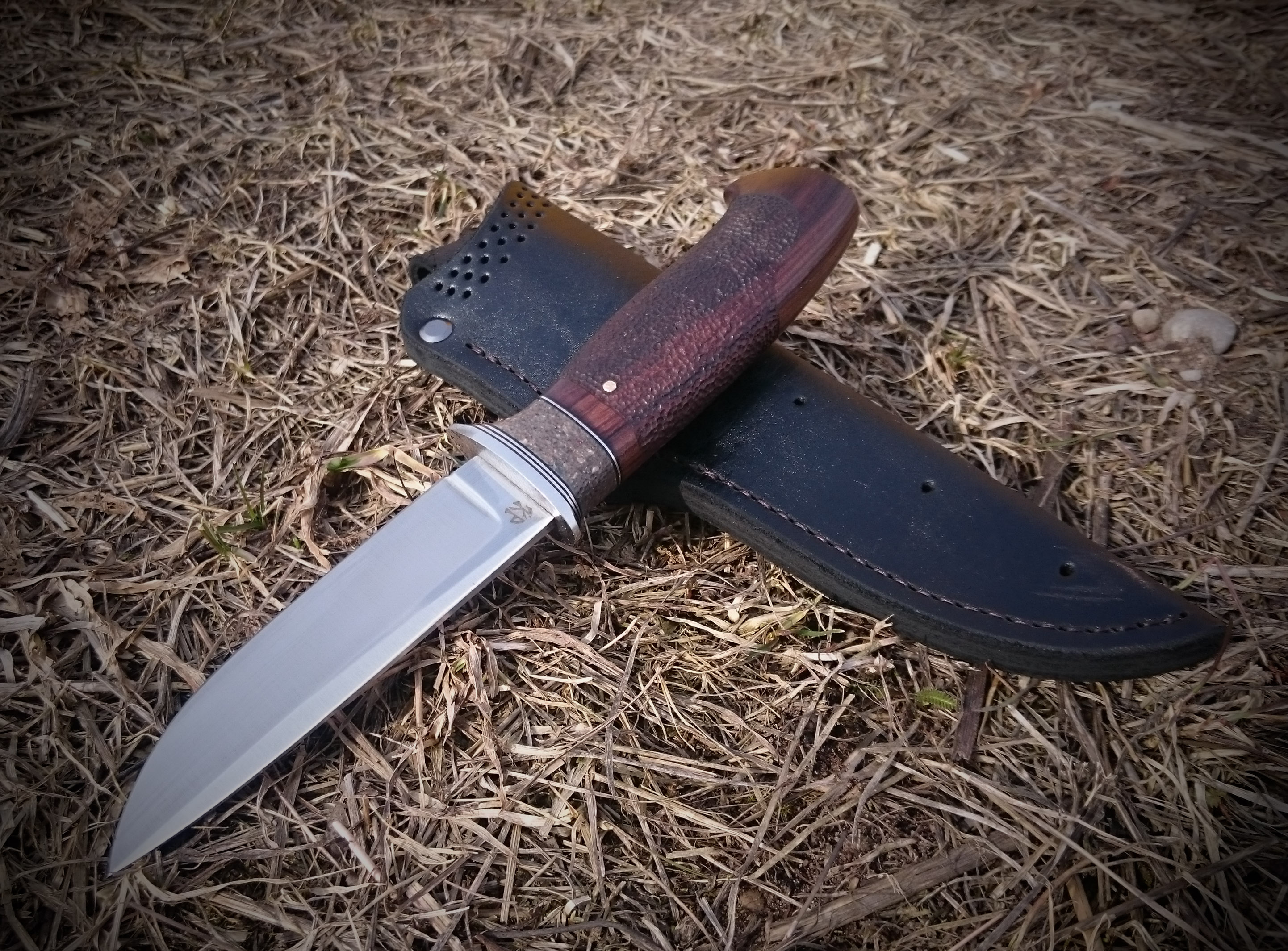

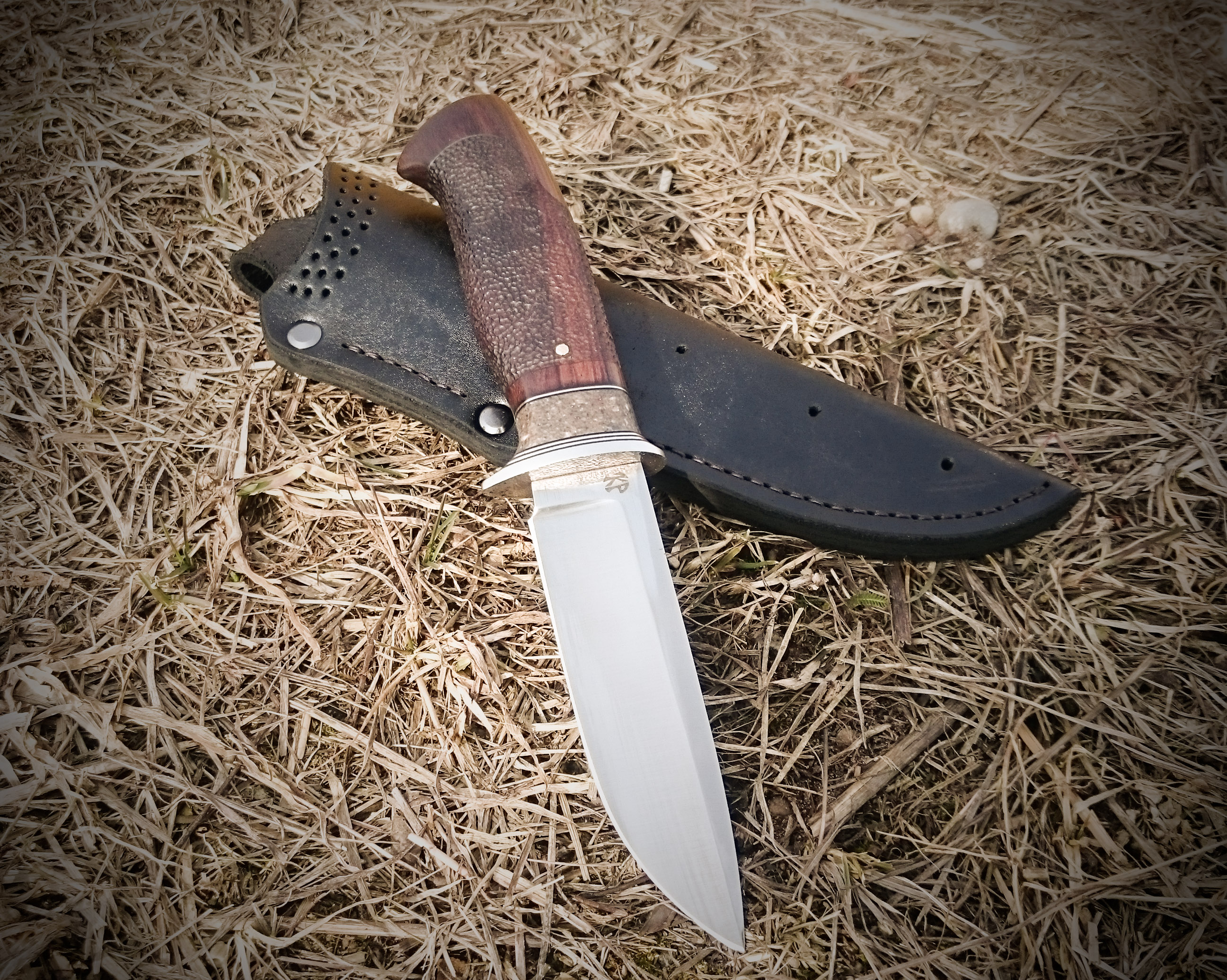

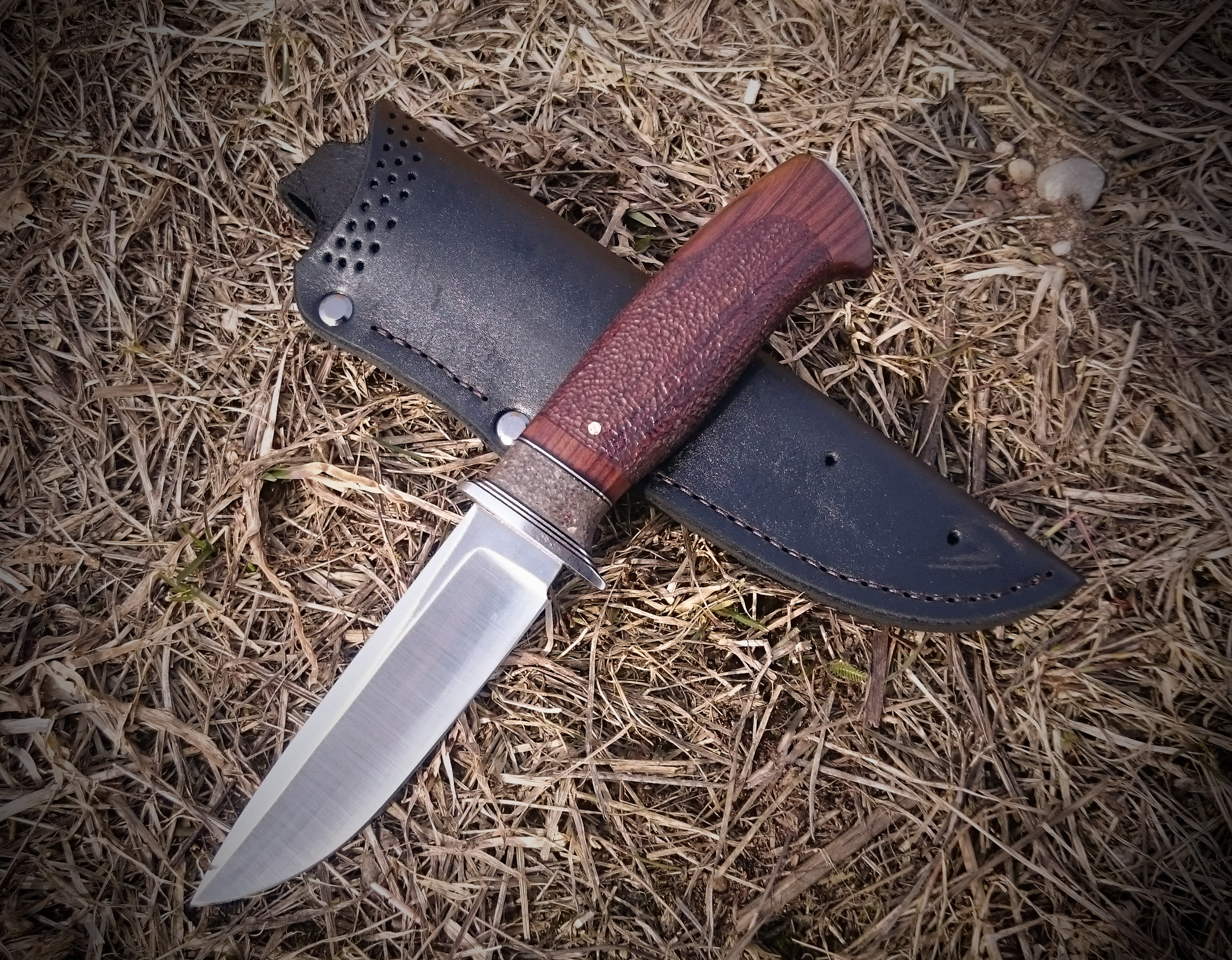

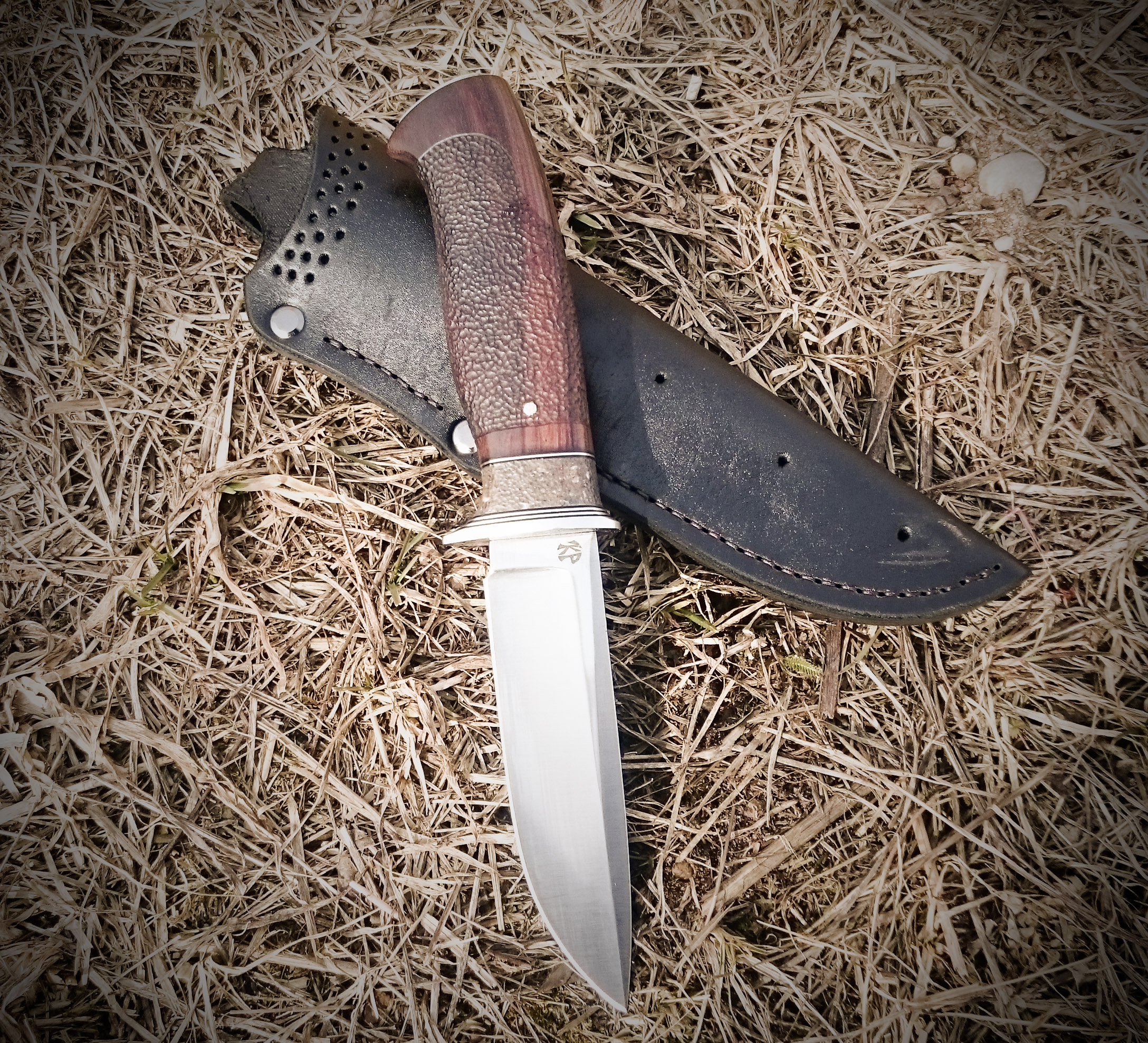

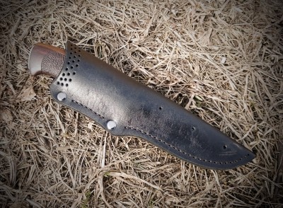

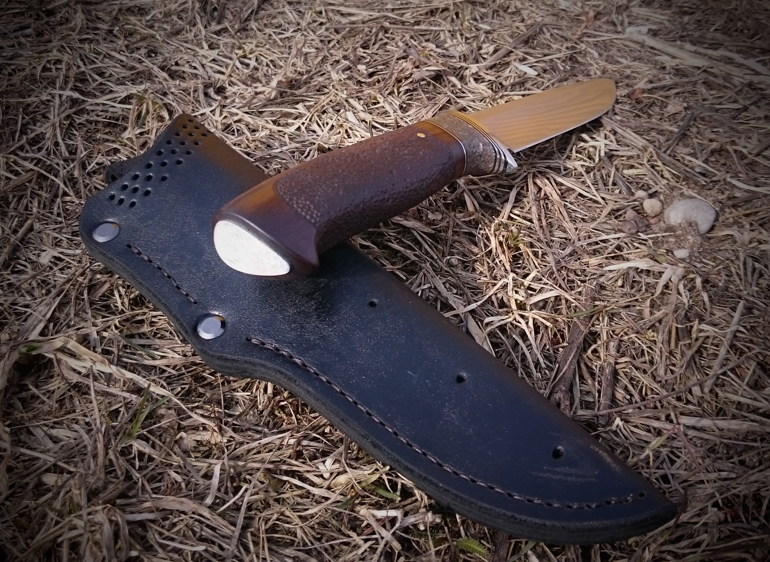

Nr. 191 Geležtė - 112x28x4 mm., plienas šx15, kietumas ~62 HRC. Rankena - nerūdijantis plienas, palisandras, corian'as, melchioras, ragas.

StandartinėParašytas: 2016-03-20- 15:02
Pranešimai: 10814
Labai dailus. +1
StandartinėParašytas: 2016-03-20- 21:37
Na, tikrai dailus. Labai. :liuks2:

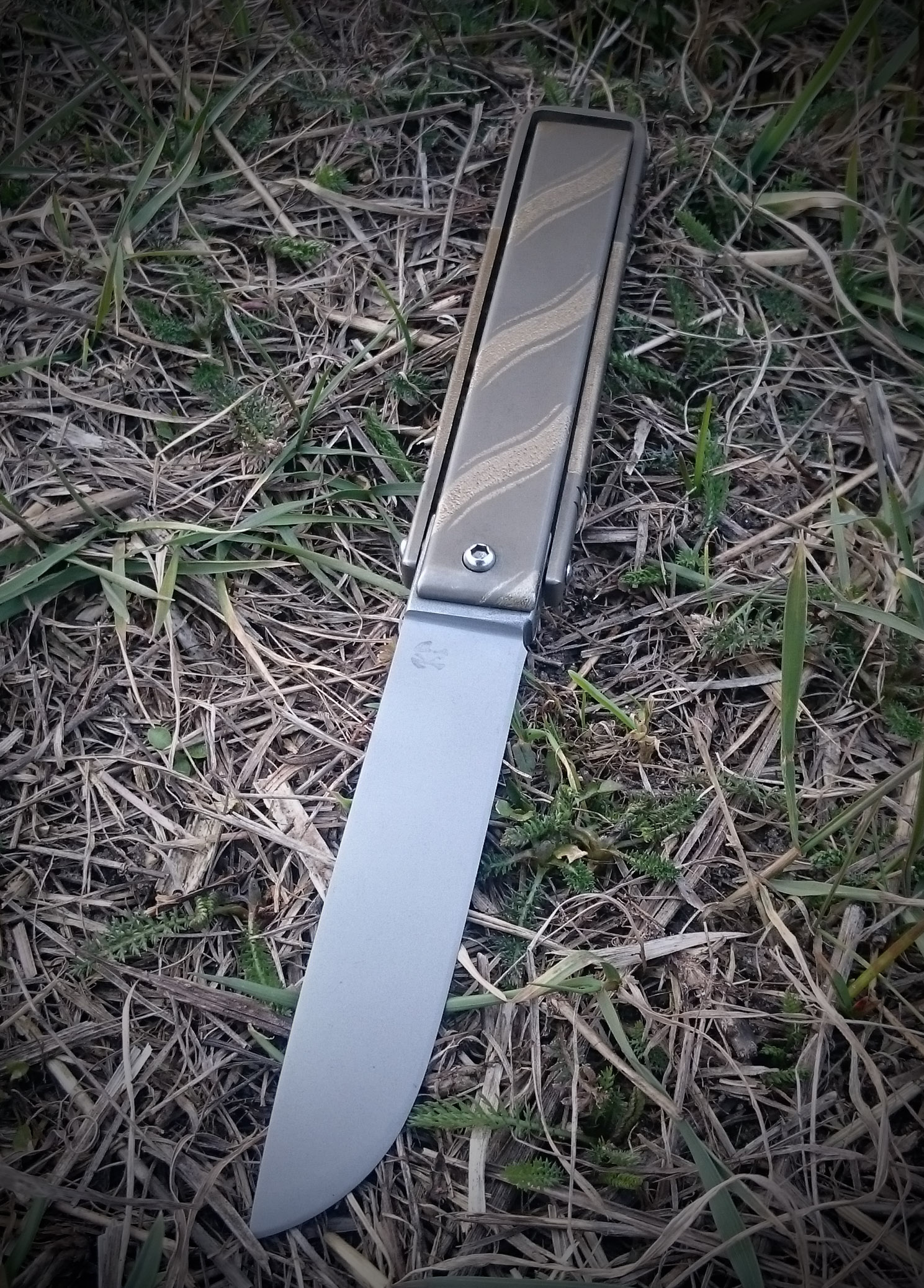

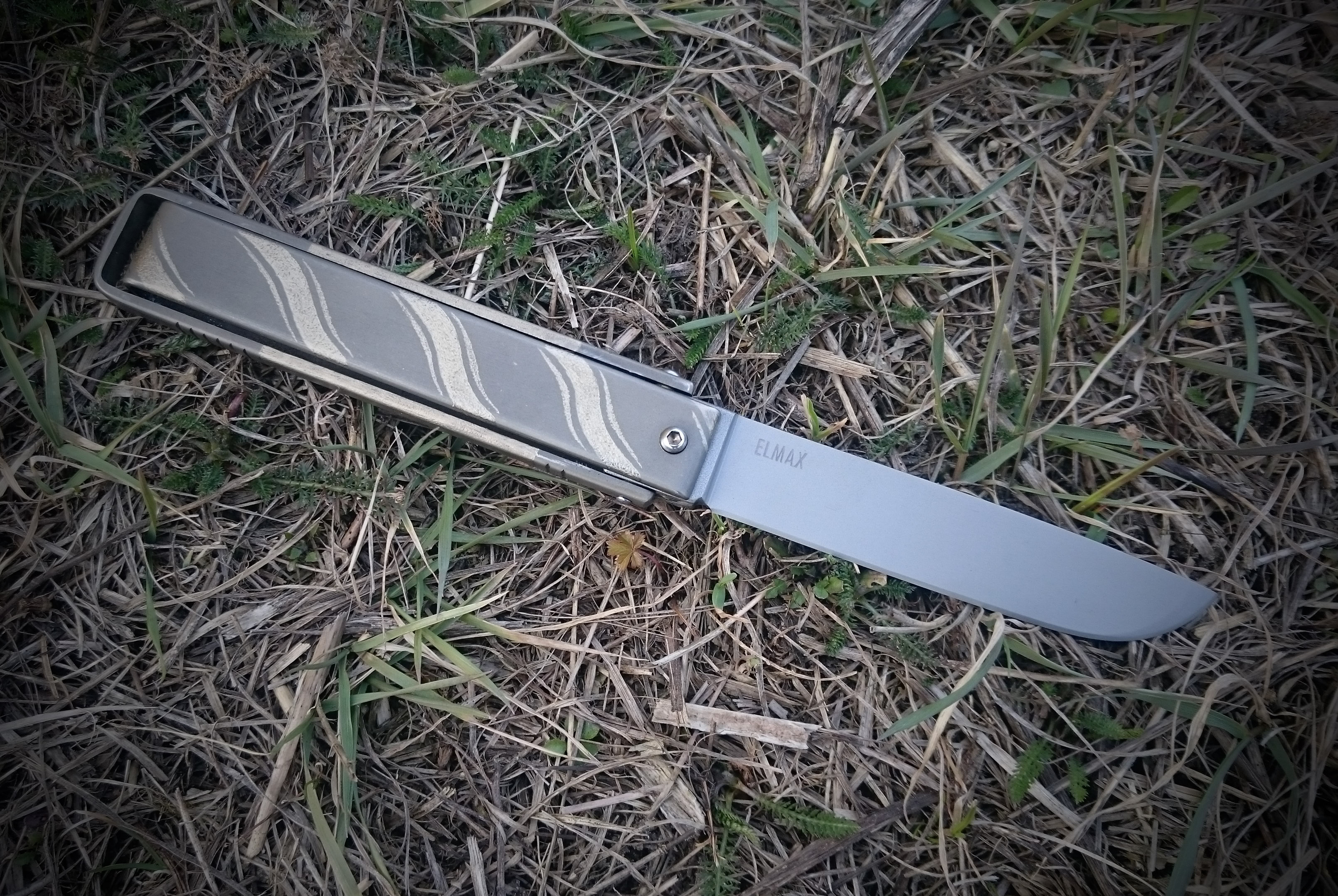

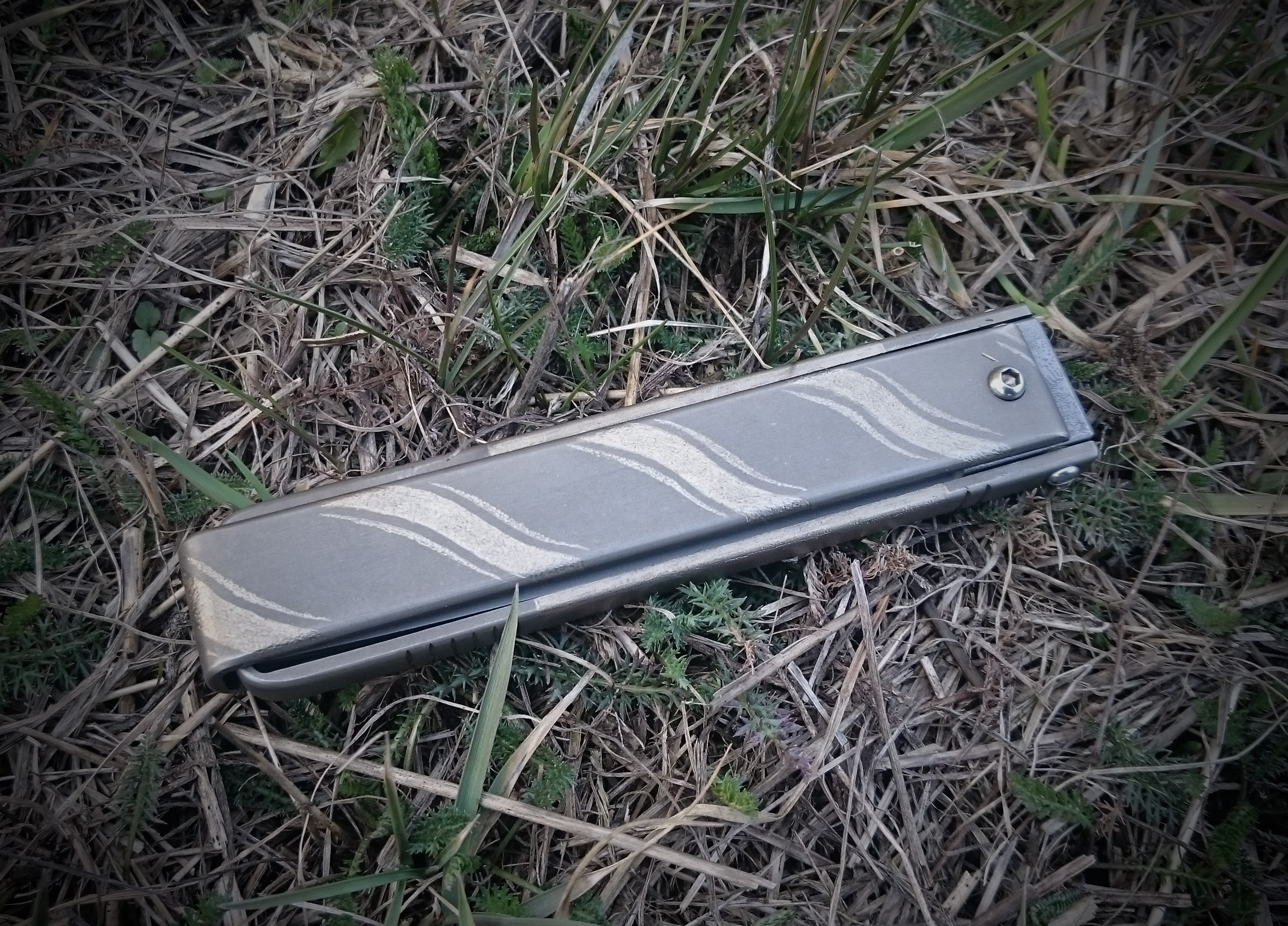

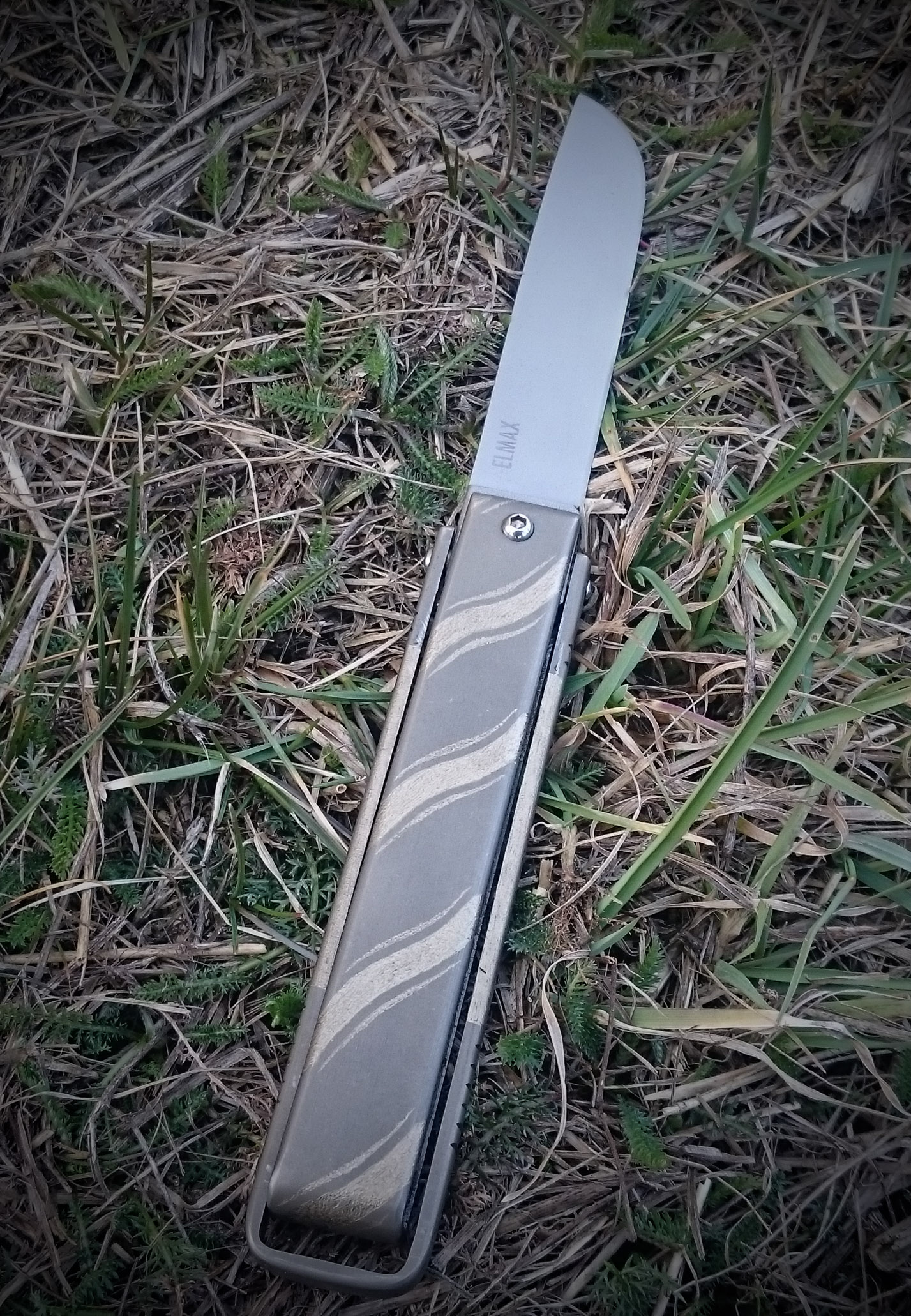

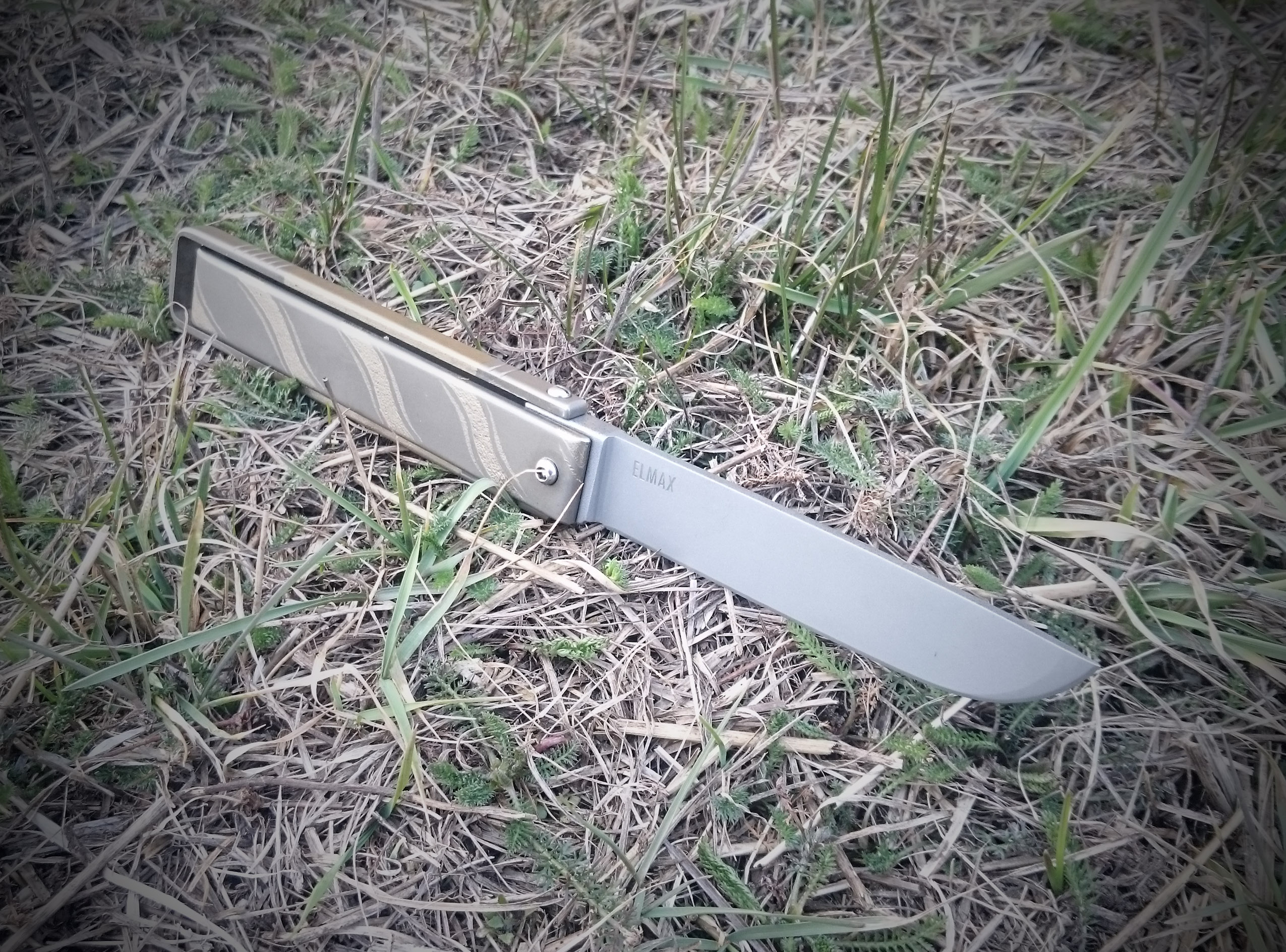

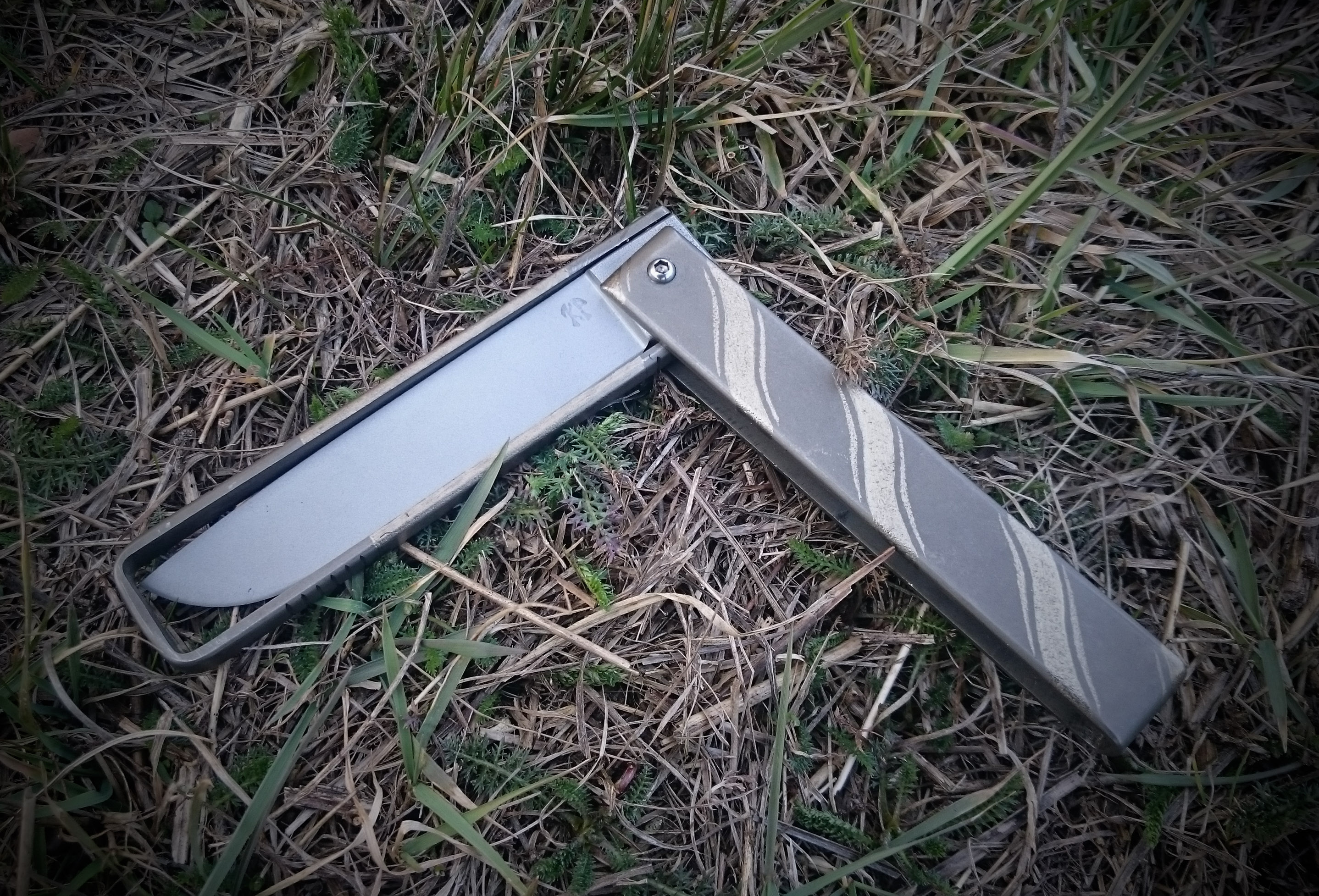

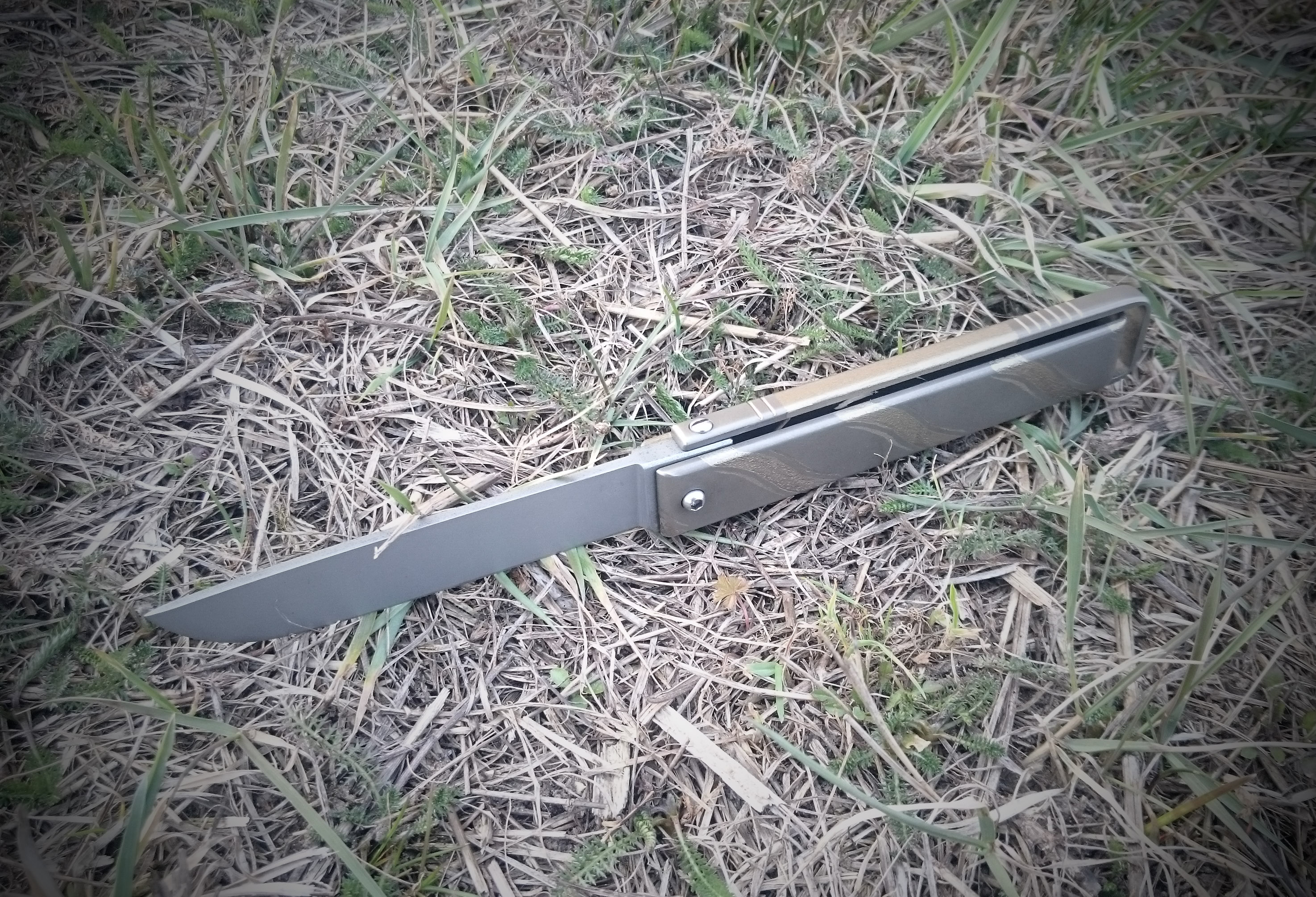

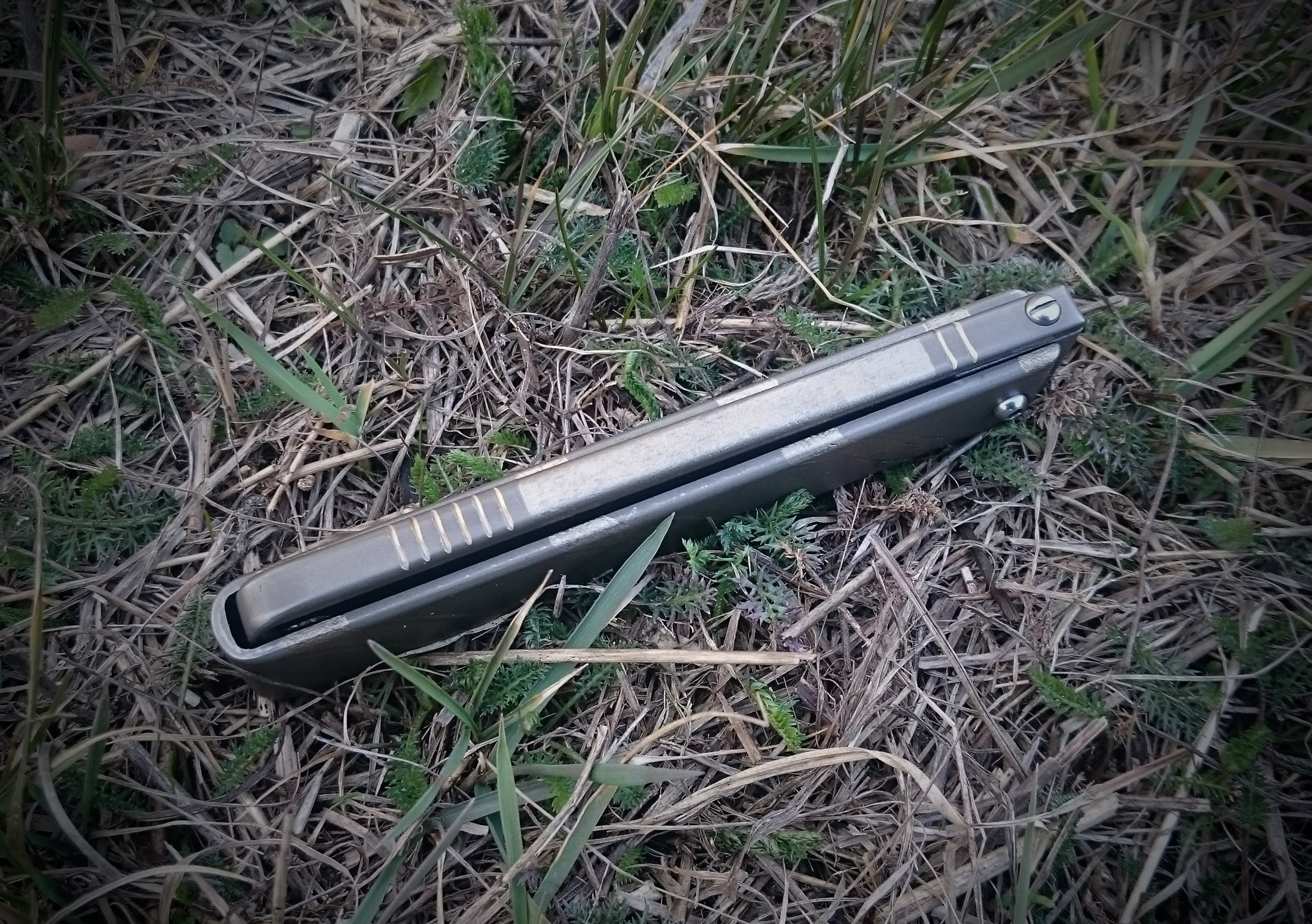

Nr. 192 Geležtė 103x20x3 mm., smėliuota, plienas Elmax, kietumas ~60 HRC. Rankena - smėliuotas, galtuotas, anoduotas titanas. Bendras ilgis 233 mm., sulenkto ilgis 128mm.

StandartinėParašytas: 2016-03-24- 21:08
Gerai gavos :liuks:
StandartinėParašytas: 2016-03-24- 21:21
Pranešimai: 353
Miestas: Visaginas
:bravo:
StandartinėParašytas: 2016-03-24- 23:58
:liuks: Liuks padaryta
StandartinėParašytas: 2016-03-25- 7:47
Gražu! +1 Tik dabar reiktų geležtę papoliruoti, vaizdas baveik nepasikeis , užtat iškarto nesirudys.
StandartinėParašytas: 2016-03-25- 8:46
Elmax rudija? :/
StandartinėParašytas: 2016-03-25- 9:08
Elmax rudija? :/
Visai nerudija tik keletas iškirtinių plienų. Kiti kažkiek rudija, o smėliavimas tą rudyjima stipriai skatina. Smėliuotas elmax paliktas šlapias paruduoja per pusvalandį...
StandartinėParašytas: 2016-03-25- 9:13
Elmax rudija? :/
Rūdija ir Elmaxas ir RWL :) Ypač smėliuotas.
StandartinėParašytas: 2016-03-25- 9:20
:O ale tu matai ....
StandartinėParašytas: 2016-03-25- 10:10
Na gal ir rūdija jei peilio neprižiuri, bet man tuomet klausimas, ką jūs darot su angliniais plienas? :/ Aš naudoju Vancron 40, smeliuota ir poliruota geležte, na man kažkodėl nerūdija 8(
Paskutinį kartą redagavo Kestutis ply 2016-03-25- 18:21. Iš viso redaguota 1 kartą.
StandartinėParašytas: 2016-03-25- 10:37
Na gal ir rūdija jei peilio neprižiuri, bet man tuomet klausimas, ką jūs darot su angliniais plienas? :/ Aš naudoju Vancron 40, smeliuota ir poliruotas geležte, na man kažkodėl nerūdija 8(
Jei prižiūri ir naudoji, tai ir nerūdija. Jei užmiršęs palieki drėgną kaidekse ar odiniam dėkle užpitinguoja gan greit.
Anglinį plieną kažkaip automatiškai labiau prižiūriu :E Turbūt labiausiai naudojamas (namai/komandiruotės) lenktinis geležte iš O1 plieno.Tiesa prieš metus padengiau, bet čia dėl ašinio.
