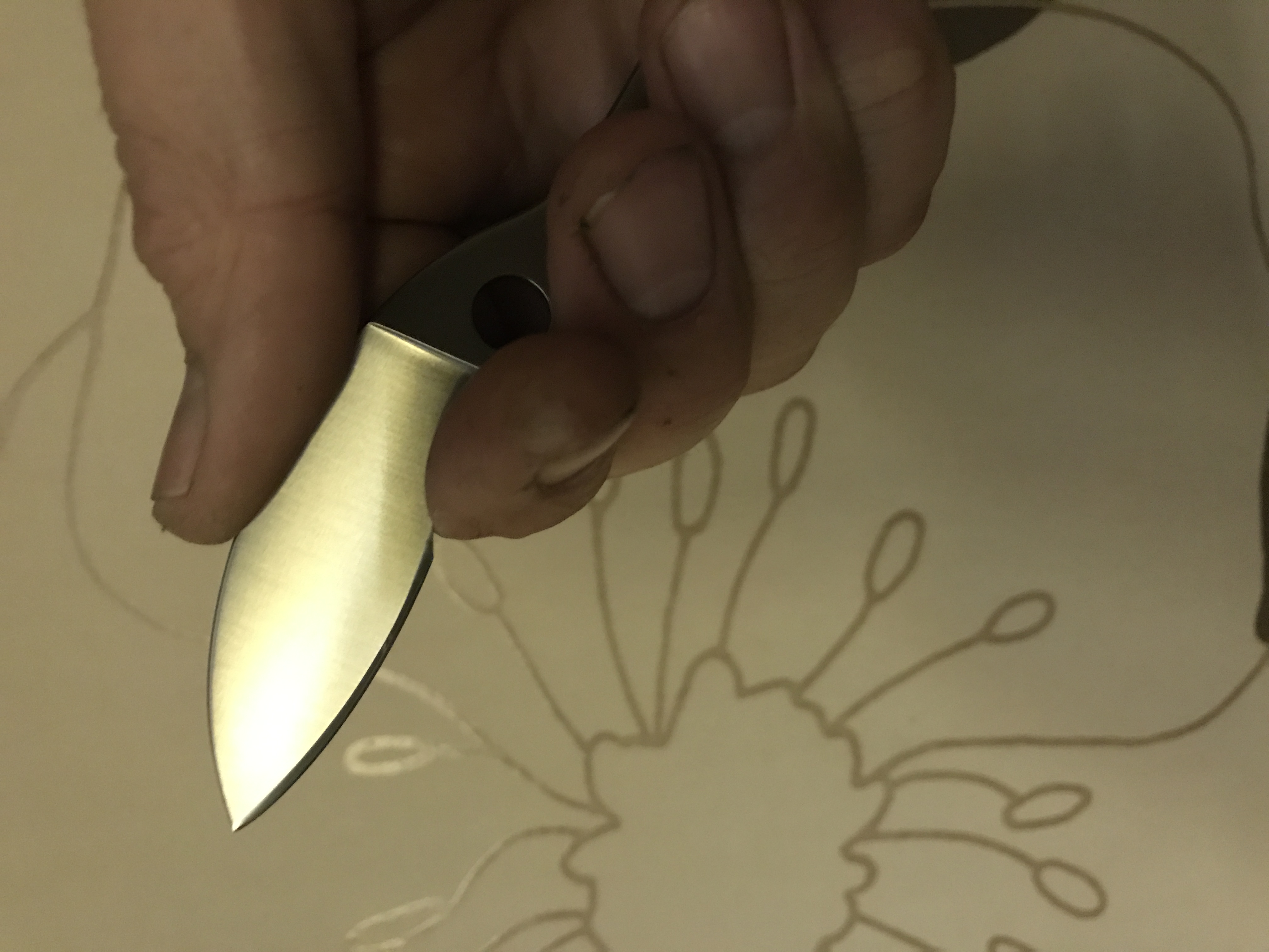

:hi:
Geri darbai, Šaunuolis !

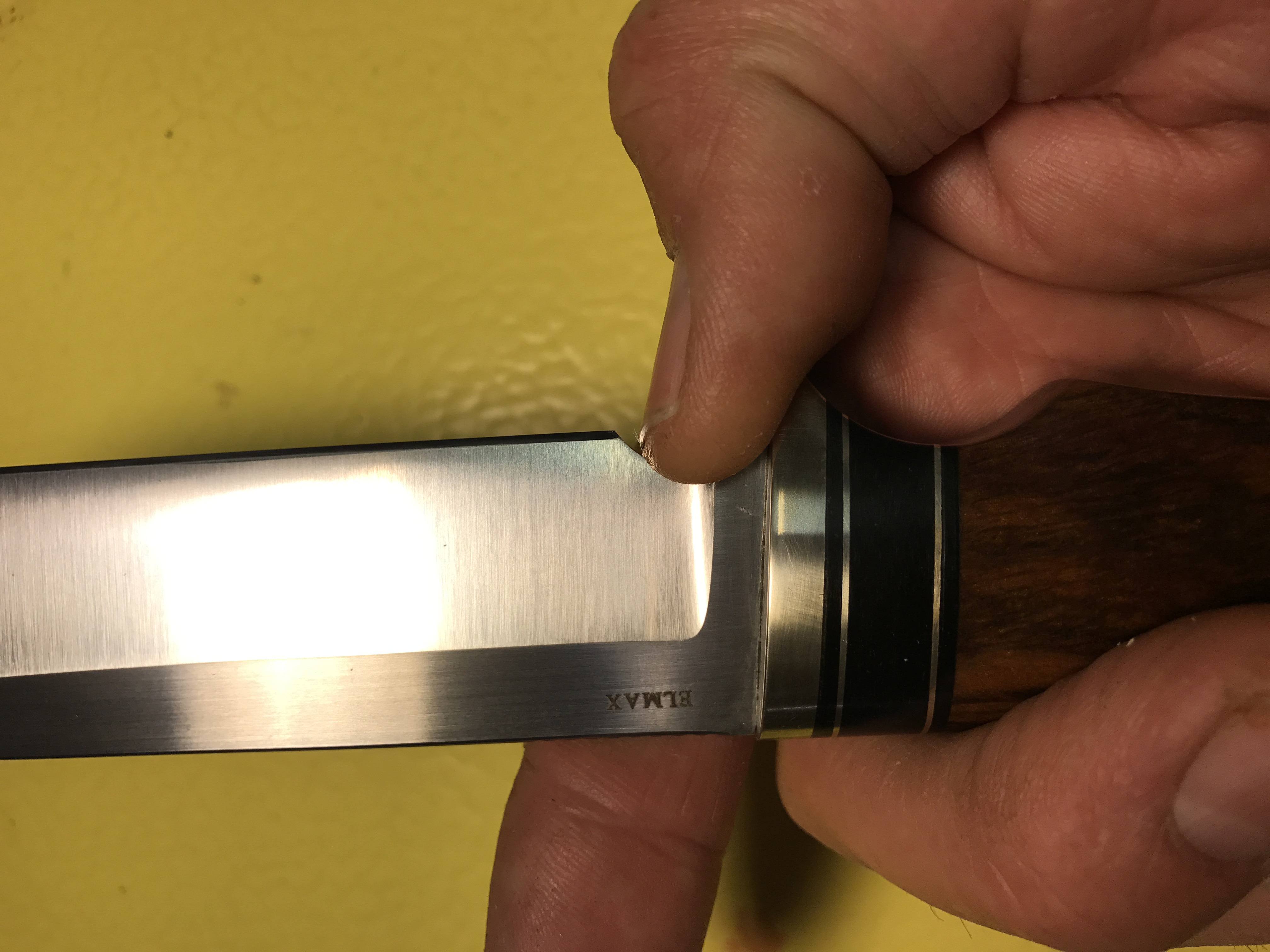

Turiu tik vieną klausimą. Ar nespaudžia nesuapvalinta plokštuma
rodomojo piršto ? Kalba eina apie paskutinį peilį.
Paskutinį kartą redagavo Leo 2017-11-19- 22:38. Iš viso redaguota 1 kartą.
StandartinėParašytas: 2017-11-19- 22:05

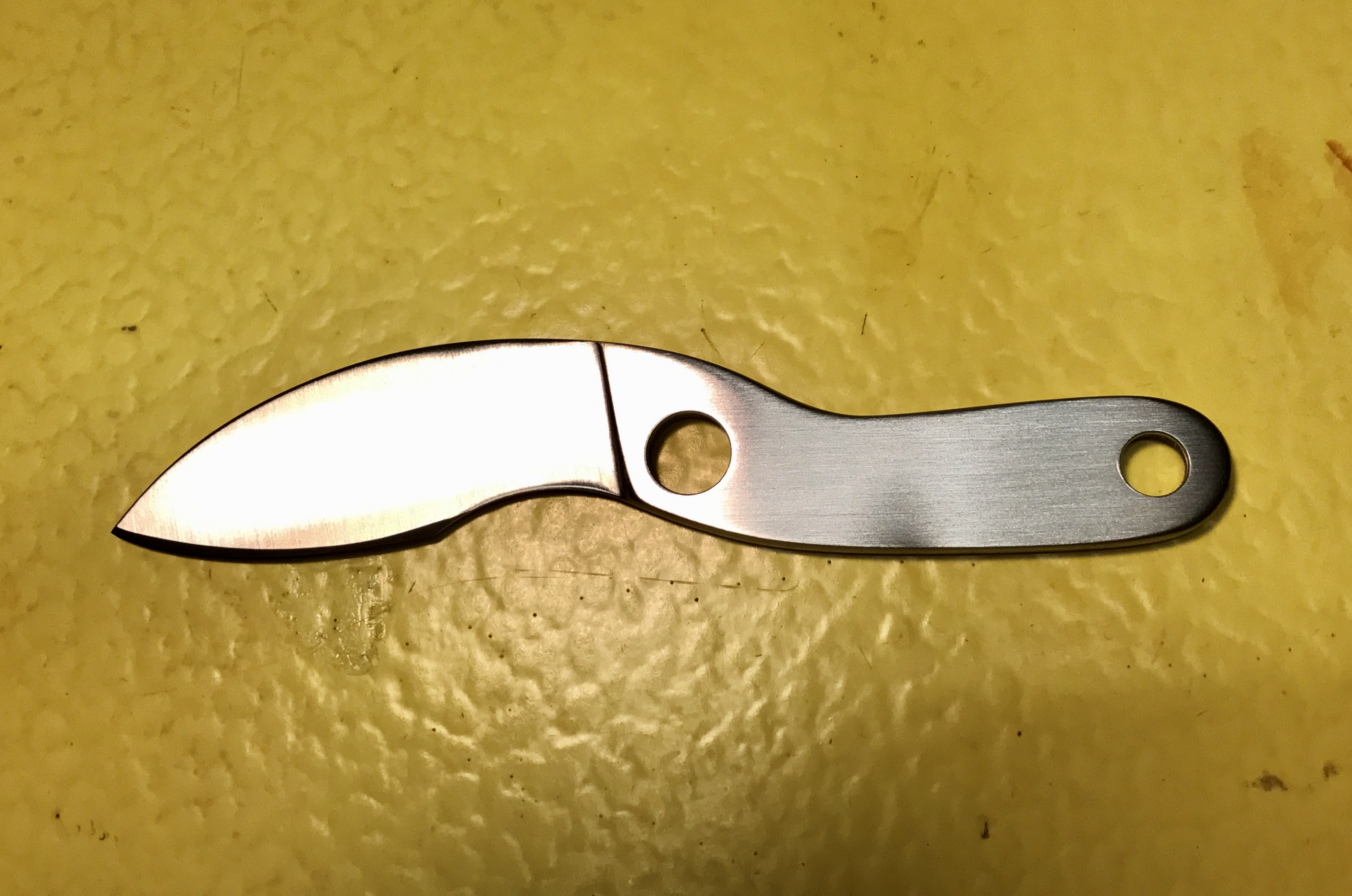

Maksas rašė:
Broliukai - super :). Bet čoilai keistokai atrodo. Kaip pirštui permaži, o kaip galandinimo palengvinimui - per dideli.
Galbūt gali ir didesni būti... bet, kadangi bolsterio "nosis" nėra ilga tai bentjau mano nykštys jame saugiai jaučiasi :)
IMG_1975.JPG [ 1.56 MiB | Peržiūrėta 6699 kartus(ų) ]
IMG_1977.JPG [ 1.48 MiB | Peržiūrėta 6699 kartus(ų) ]
StandartinėParašytas: 2017-11-19- 22:26
Buhag rašė:
Grazus peiliukai. Paskutiniojo gelezte ne vienoj linijoj su kriaunom, gelezte uzversta per daug į viršų.
Medžiokliniai - liuks, klasika :)
Bird&trout gražus ir universalus. Už bolsterį su kregždės uodega - papildomas pliusas :) Bet... Nei paukštį lupti, nei žuvį darinėti su juo dėja nebus labai patogu :) Tam labiau tinka nuleistas ir smailesnis priekis.
Dar vienas pastebėjimas dėl ašmenų pradžios : padaryta labai gražiai, dėja po antro galandimo jau matysis kad geležtė 'išvalgyta' ... ir siauresnė už negalastą dalį. Norint to išvengti, reikia arba čioilo, arba keliais mm paplatinti galandamą dalį.
Su visomis pastabomis dėl mažylio pilnai sutinku :ups: , bet privalau prisipažinti, jog visus šituos " fėlerius" padariau sąmoningai, vedinas tikslo padaryti šį peilį, kiek tai leis jo paskirtis, panašų į tanto, dėl to ir nosis užriesta ir nugara išlinkusi ir čioilo nėra :) . Ar pavyko? Dabar jau abejoju 8( :)

StandartinėParašytas: 2017-11-19- 22:42
Leo rašė:
:hi:

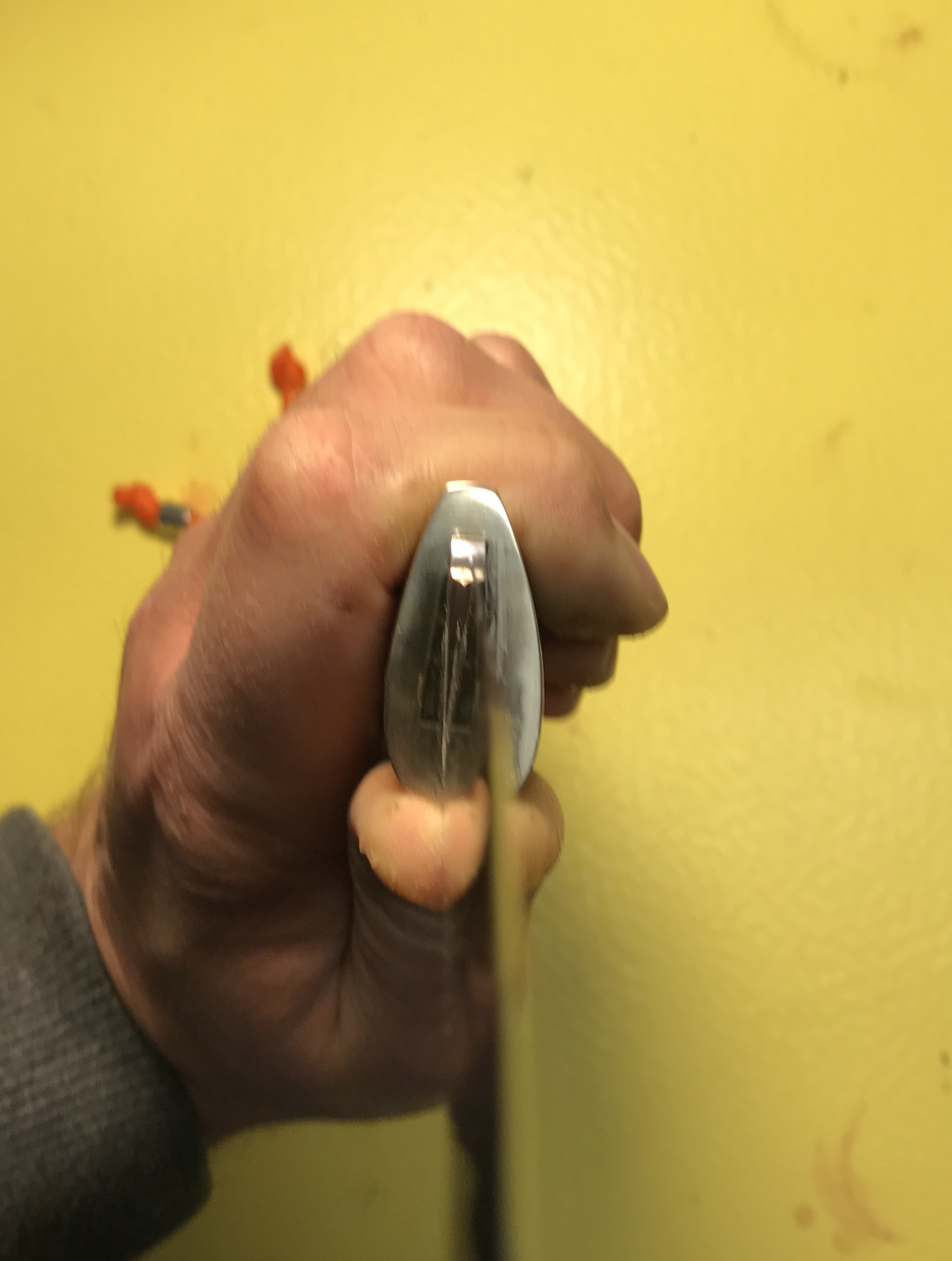

rodomojo piršto ?

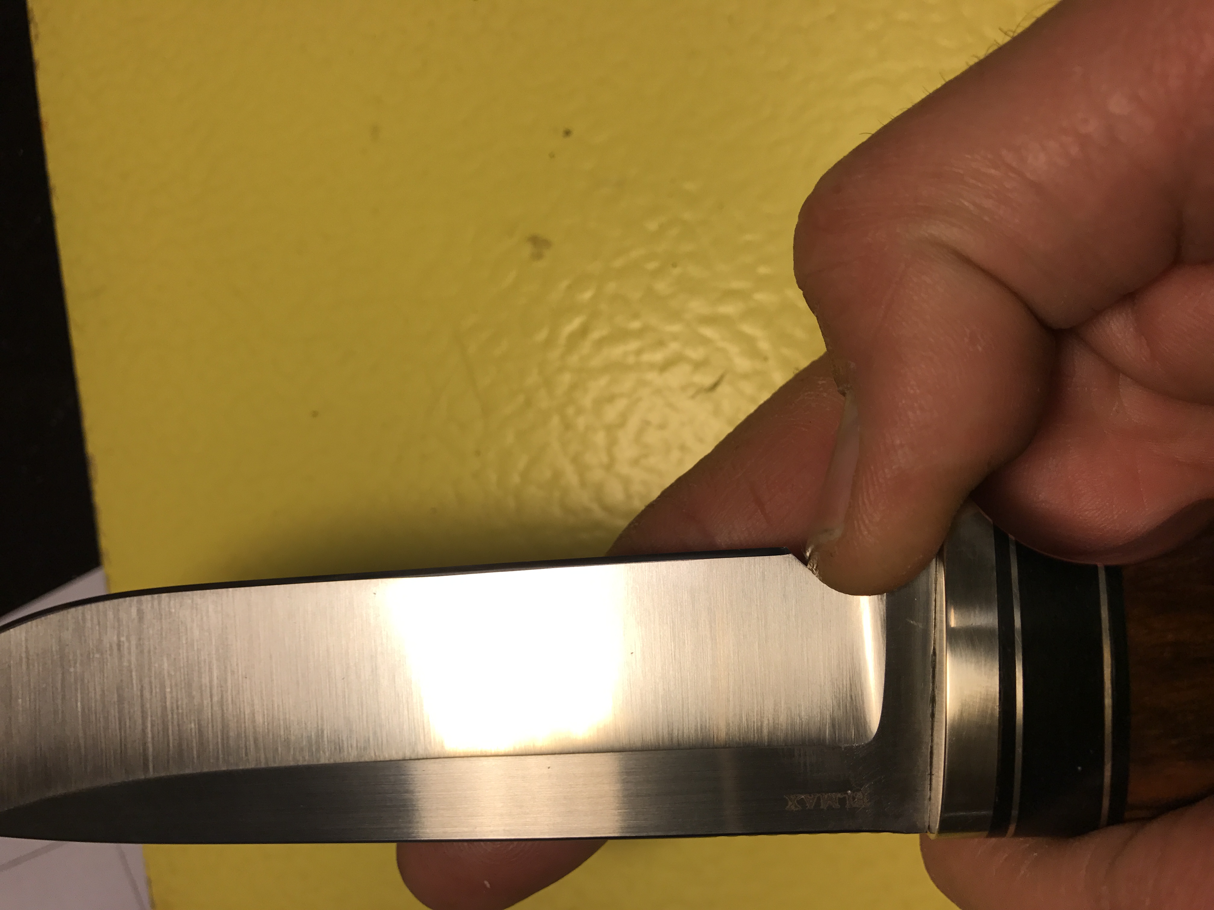

Mano manymu,nesuapvalinta ploštuma kaiptik sumažina spaudima į piršta, nes pirštikaulis (ar kaip jis ten vadinasi :) ) remiasi į išėma beveik visu savo ilgiu, o ne tik į aukščiausiai iškilusį suapvalintos išėmos taška.
IMG_1981.JPG [ 514.94 KiB | Peržiūrėta 6689 kartus(ų) ]
Kažkaip taip :)
Beje, būtų labai įdomu sužinoti kitų kolegų nuomonę šiuo klausimu :help: :)
StandartinėParašytas: 2017-11-19- 23:03
Pranešimai: 163
Nerukau rašė:
... Beje, būtų labai įdomu sužinoti kitų kolegų nuomonę šiuo klausimu :help: :)
Pabandžiau visus variantus. Bent man nėra skirtumo: ir taip patogu, ir taip XD Pirštas nėra vien kaulas, tad prisitaiko ir prie plokštumos, ir prie suapvalintos rankenos :)
StandartinėParašytas: 2017-11-19- 23:19
Pranešimai: 586
Nerukau rašė:
Mano nuomone tokia nesuapvalinta įšėma patogi tik kai rankenai taikyta prie konkrečios rankos, ir tai tik laikant peilį vienodoje padėtyje. Medžiotojui tai patogu - lupa gyvulį visada vienodai, visi kiti darbai daug mažiau laiko užima. Toks įšėmos dizaina berods pirmą kartą ant Giko peilių pasirodė prieš kokių 15-12 metų.

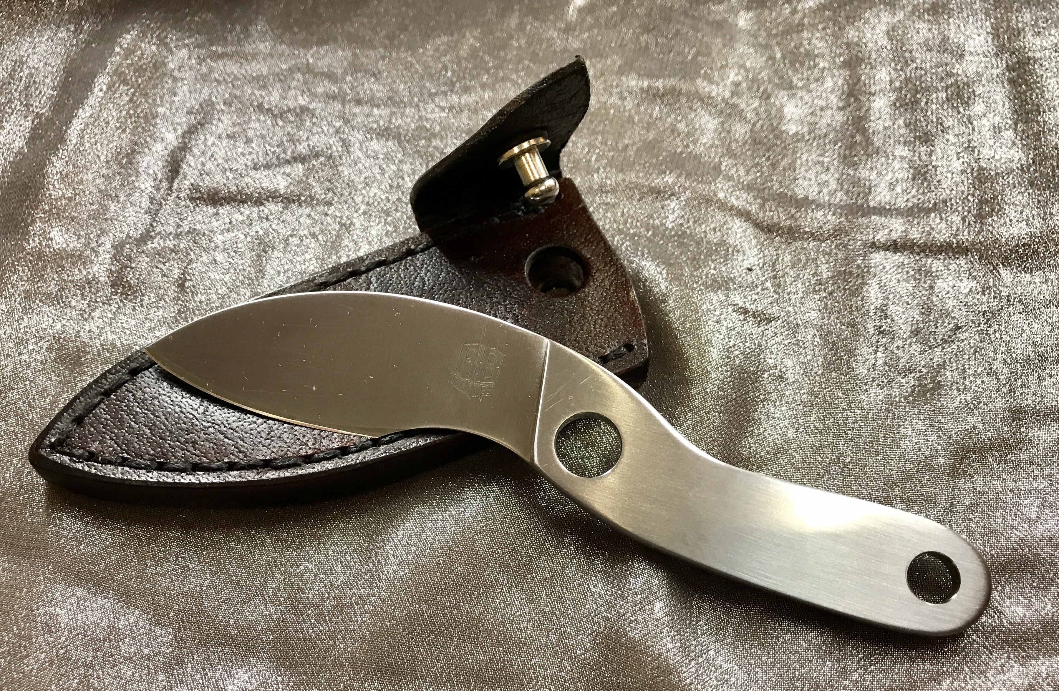

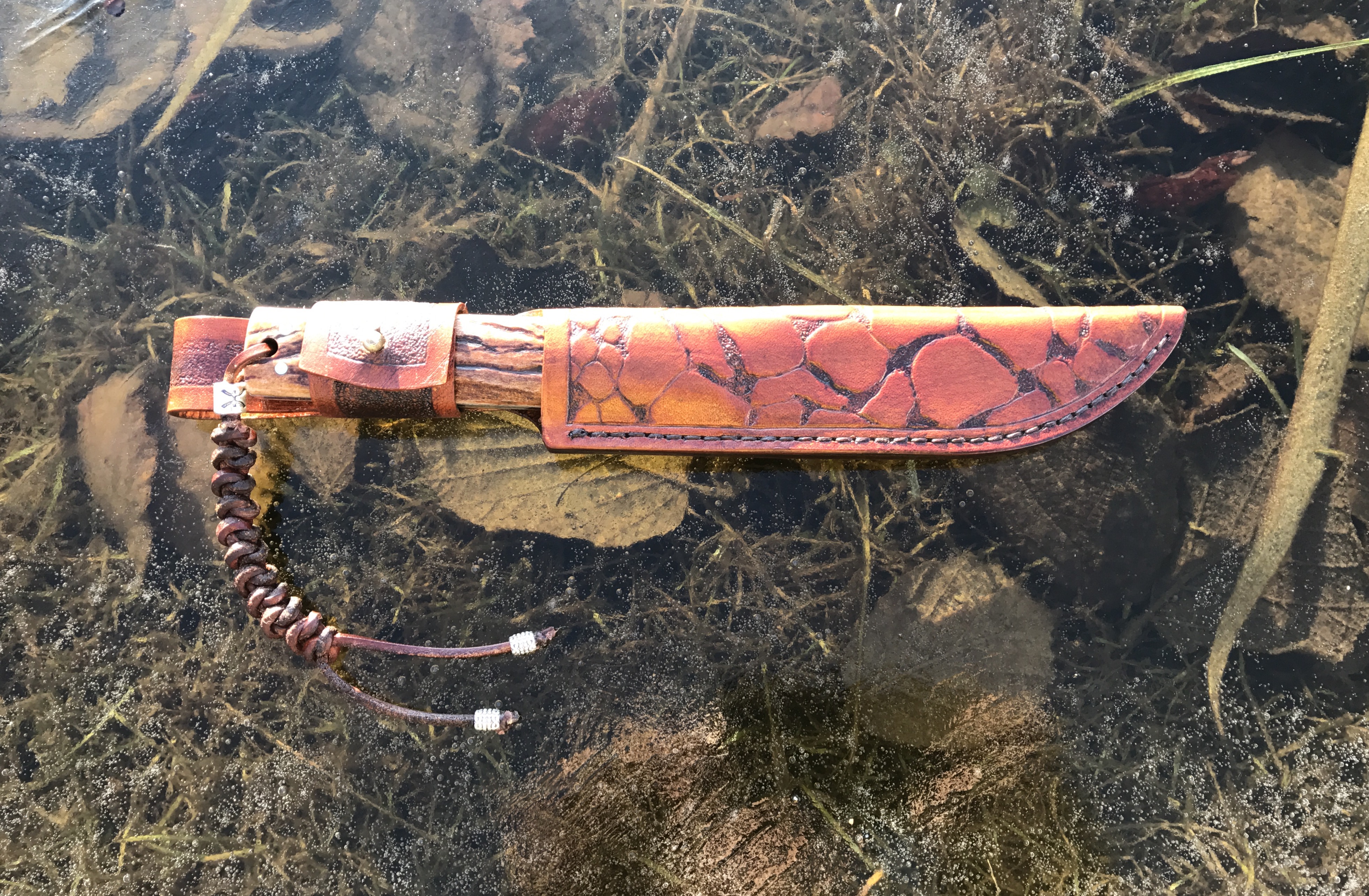

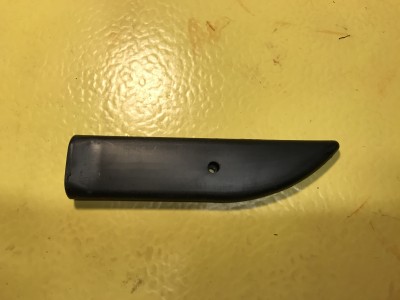

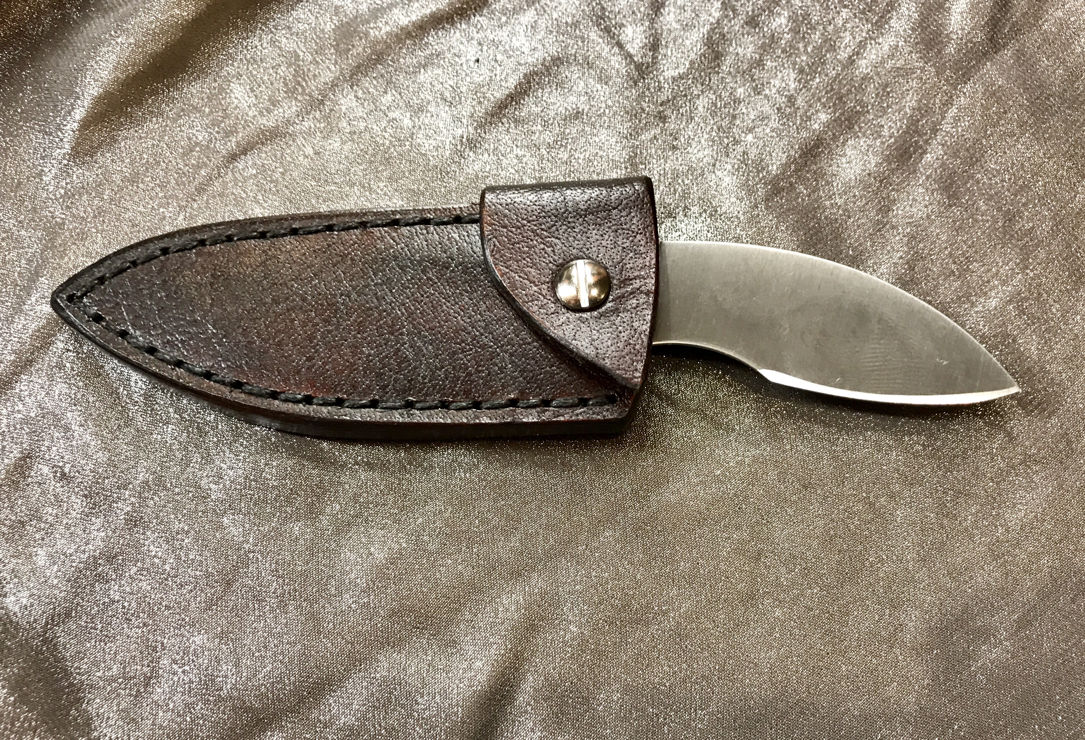

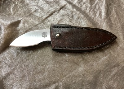

StandartinėParašytas: 2017-12-03- 15:39

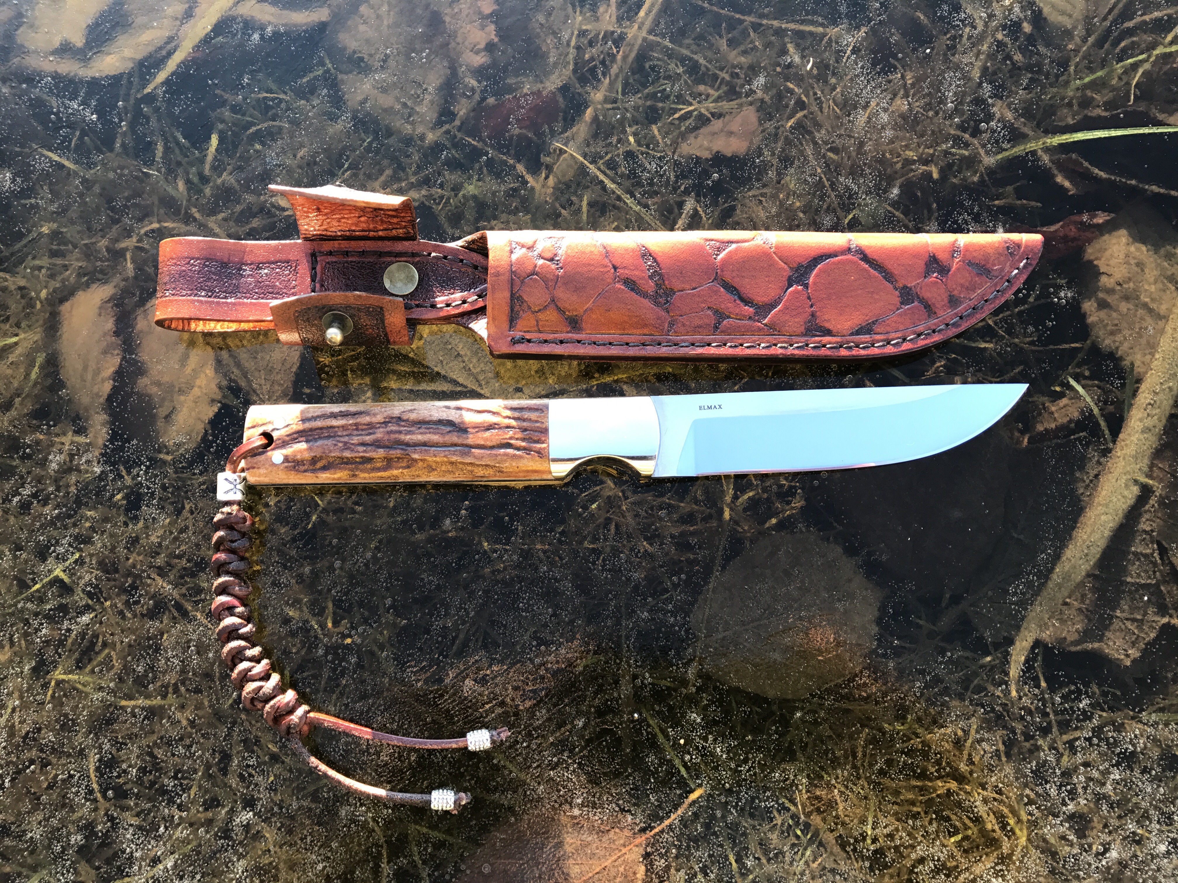

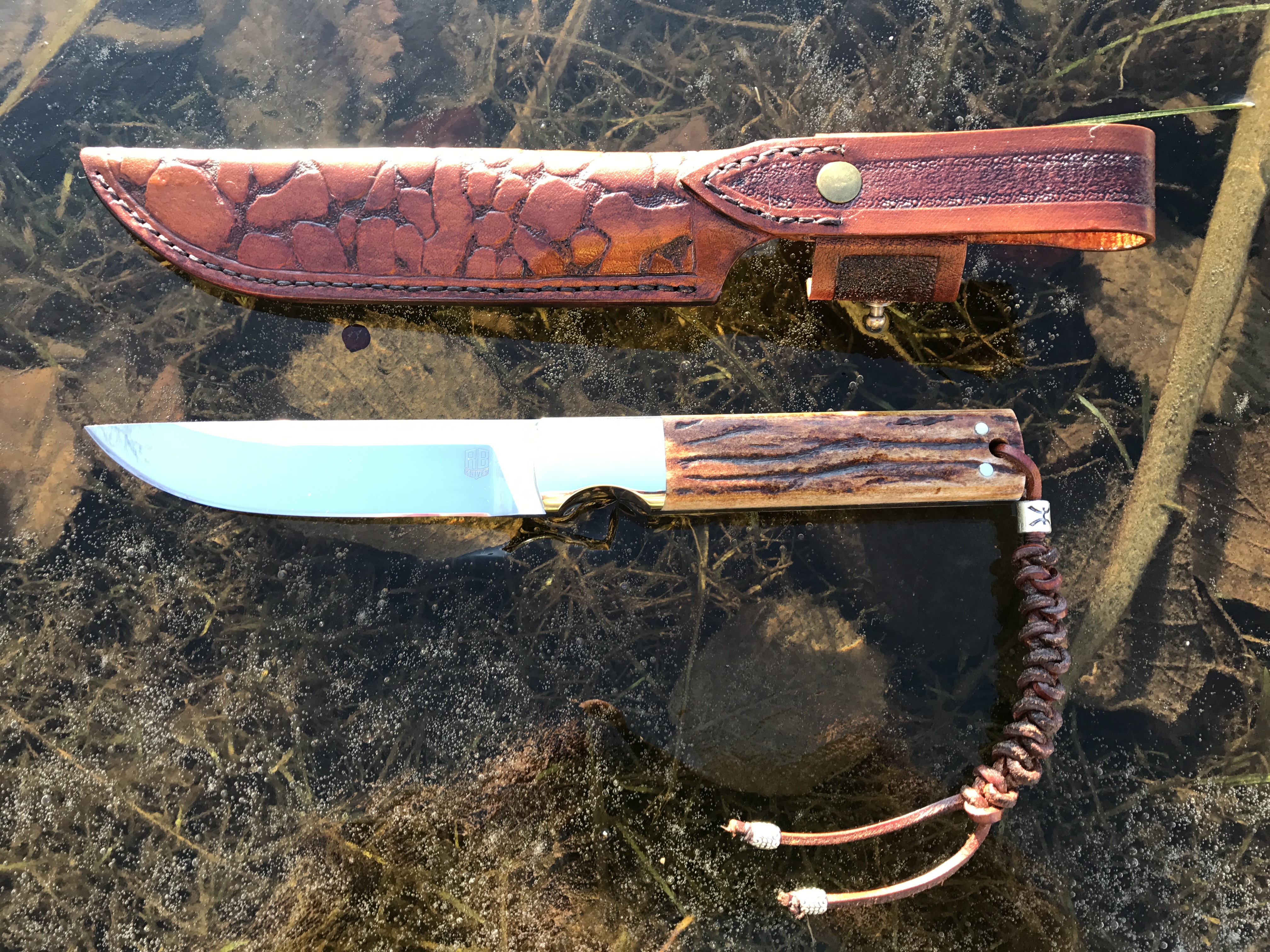

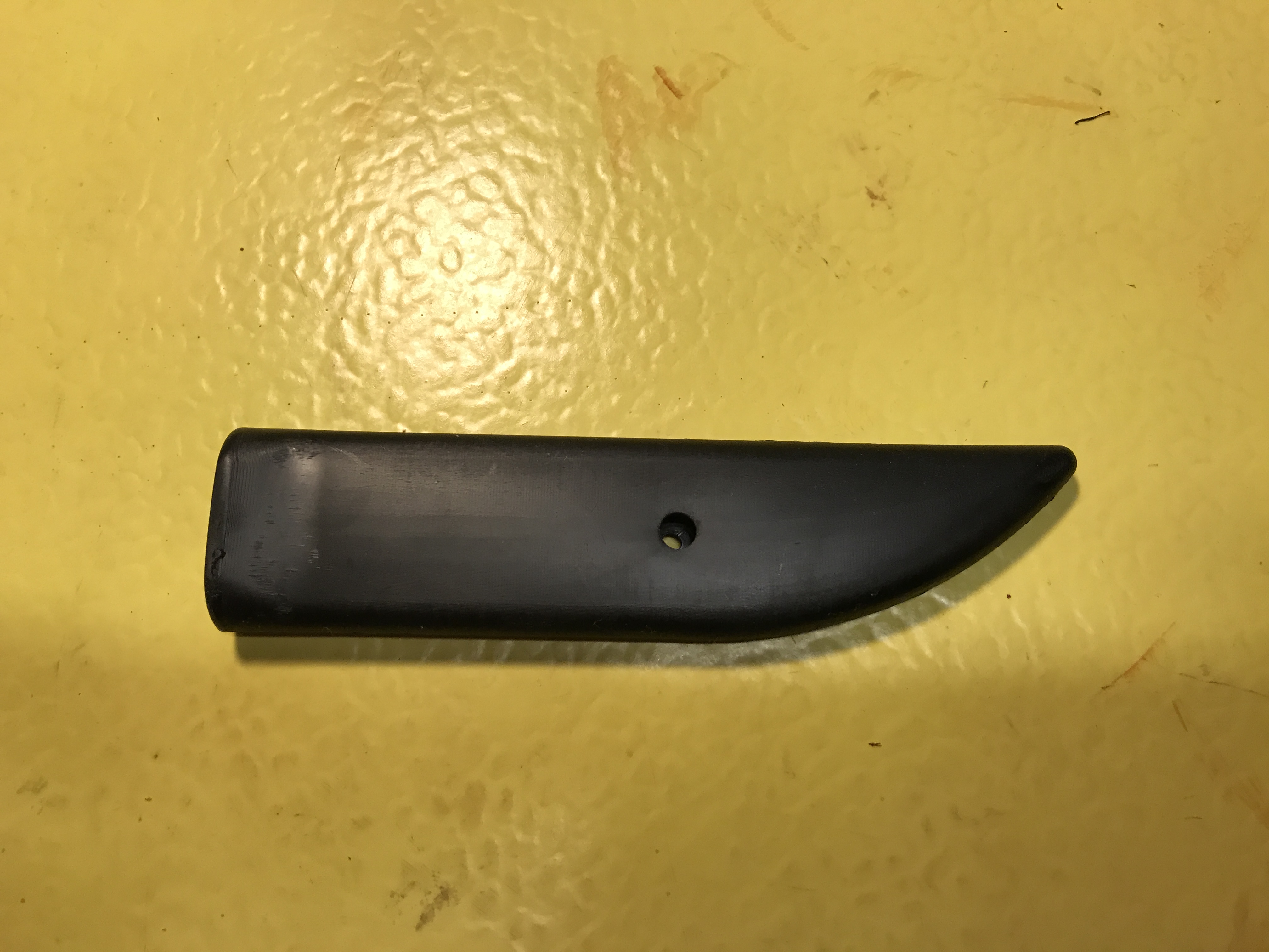

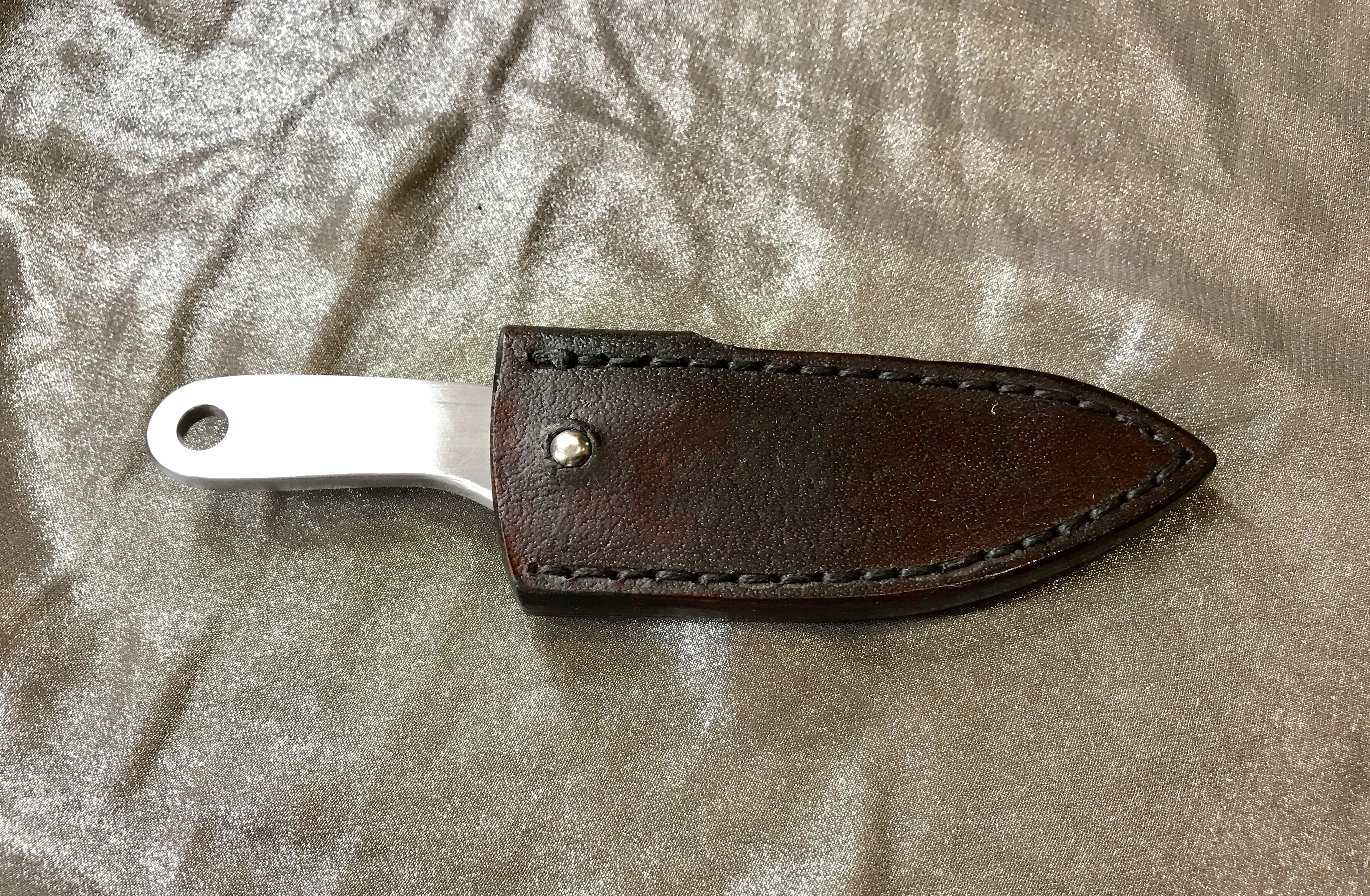

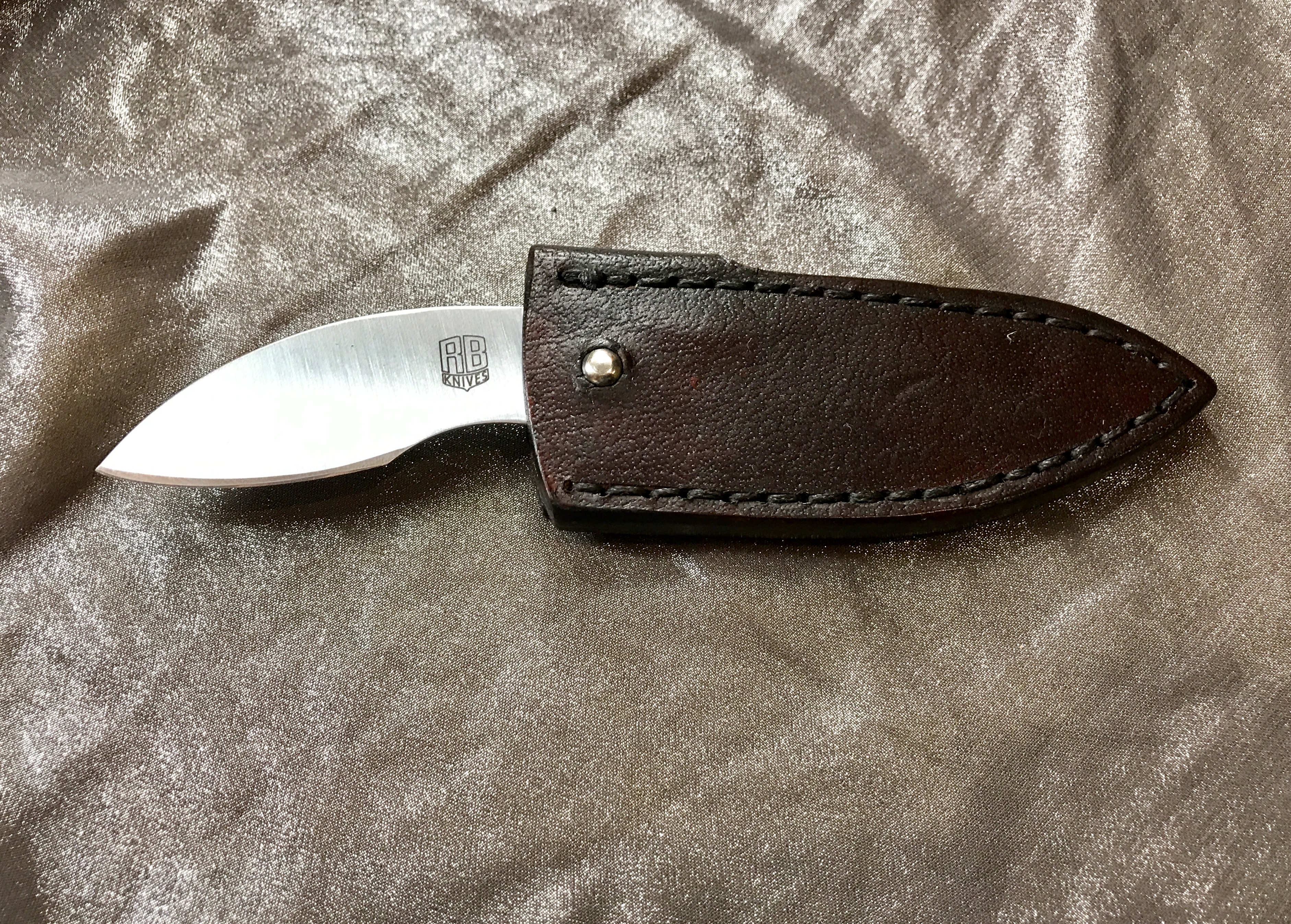

:hi: Su pirmu ledu užbaigiau makšties gamyba.
Augalinio raugimo oda 2 mm storio ir plastmasinis įdėklas.
IMG_2046.JPG [ 3.13 MiB | Peržiūrėta 6496 kartus(ų) ]
IMG_2047.JPG [ 4.29 MiB | Peržiūrėta 6496 kartus(ų) ]
IMG_2063.JPG [ 3.99 MiB | Peržiūrėta 6496 kartus(ų) ]
IMG_2067.JPG [ 3.55 MiB | Peržiūrėta 6496 kartus(ų) ]
IMG_2069.JPG [ 1.39 MiB | Peržiūrėta 6496 kartus(ų) ]
Su atėjusia žiema :beer:
StandartinėParašytas: 2017-12-03- 19:24

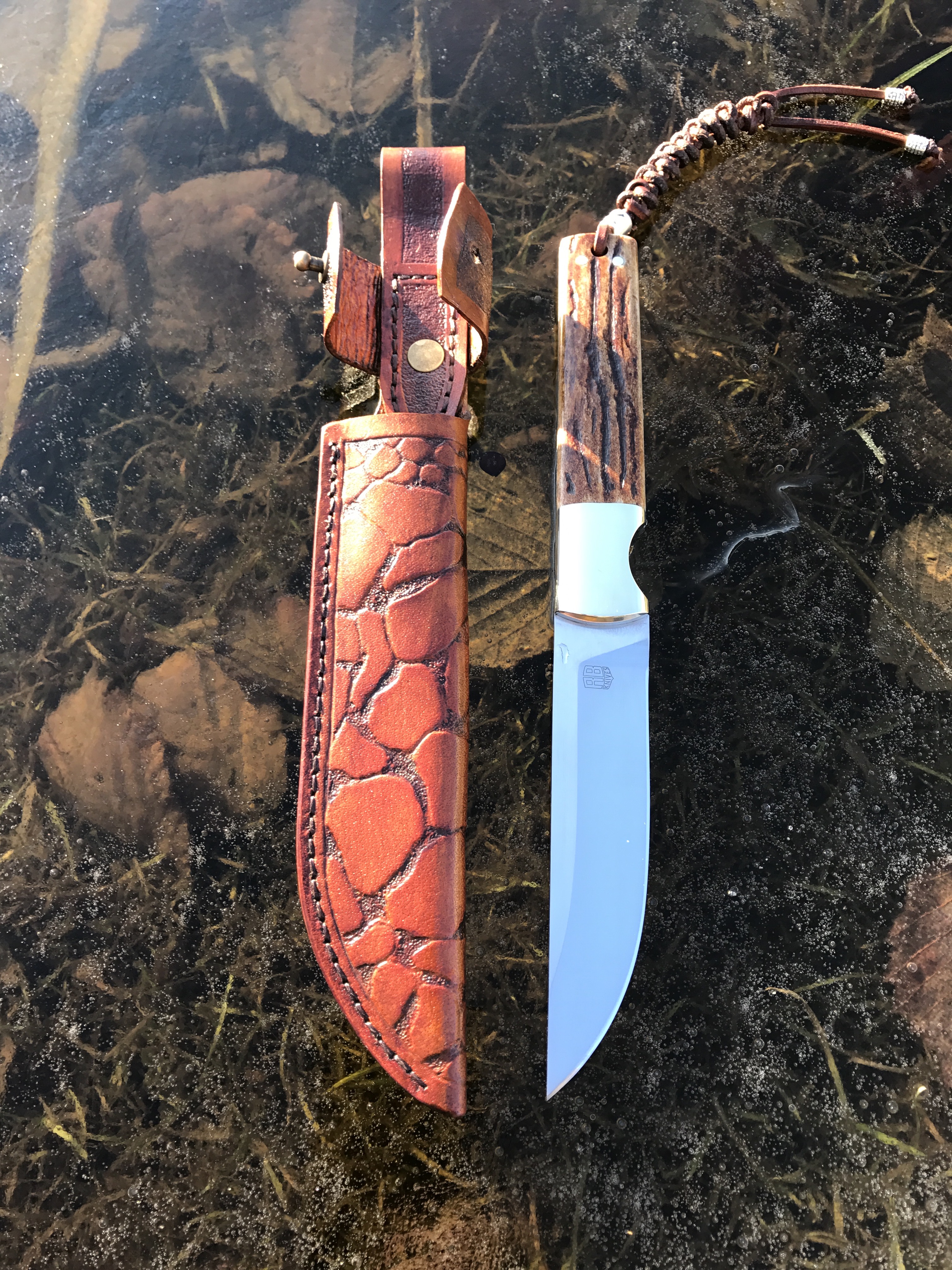

:hi:
Dėklas liuks. Bet koks savos gamybos dėklas- jau gerai. Aš pats labai nemėgstu siūti dėklų. Tik vienas pastebėjimas- (čia tik mano nuomonė) dėklo raštas nors kiek turėtų atkartoti rankenos raštą.
StandartinėParašytas: 2017-12-03- 20:59
Leo rašė:
:hi:
Piešti ant odos briedžio rago raštą mintis nebuvo kilusi :/, bet ateityje tikriausiai pasinaudosiu tamstos patarimu. Ačiū :liuks: :D

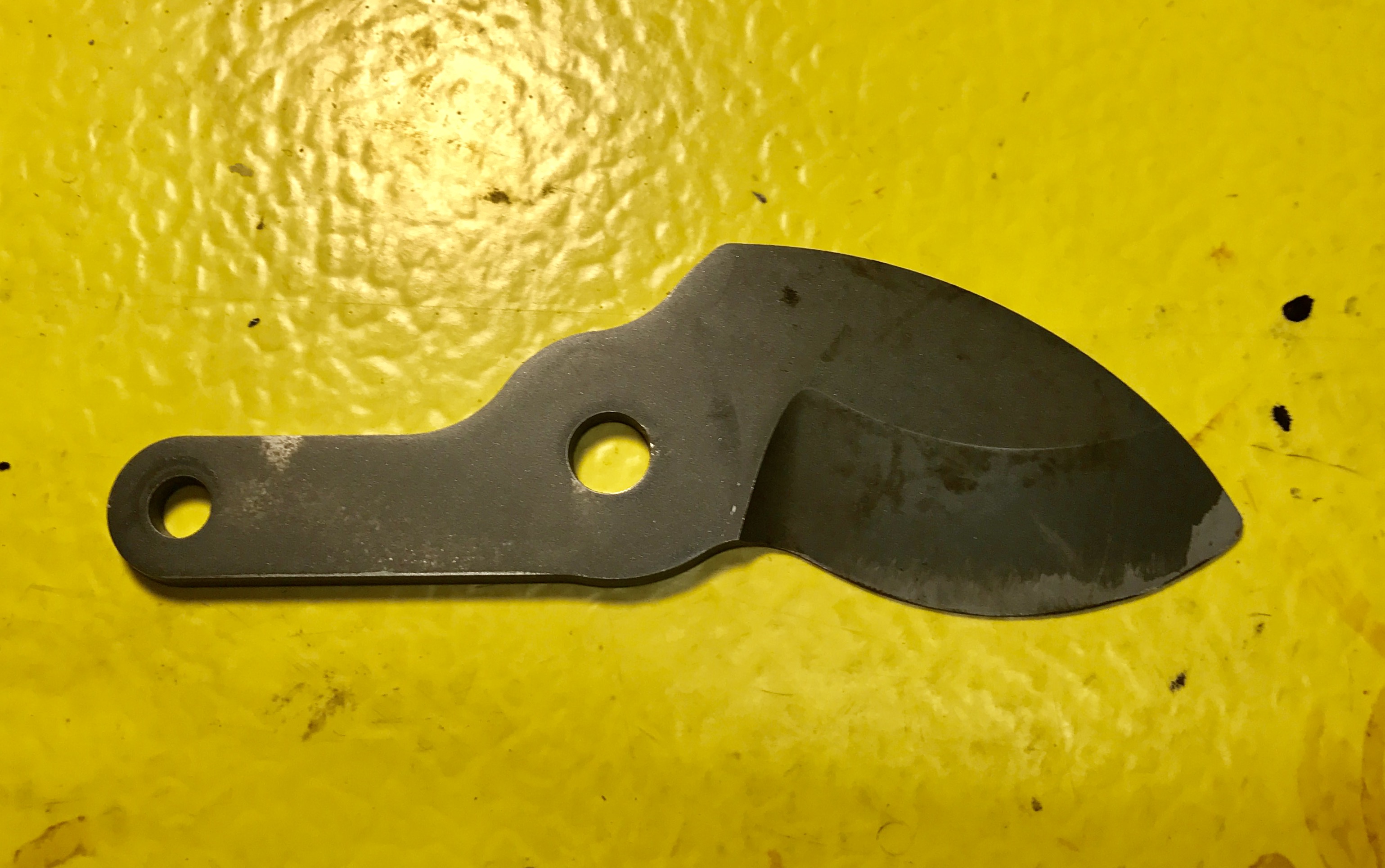

Gal detėtu dėti į antrinį medžiagu panaudojima?
Sulūžus "Fiskars" sekatoriui, liko viena sveika žiauna, ir štai kas gavosi :E

Reikėtų dar bent vienu sluoksniu džinso su epoksidiniais klijais apvynioti. Storis mažai pasikesitų, bet laikyti daug patohiau būtų.

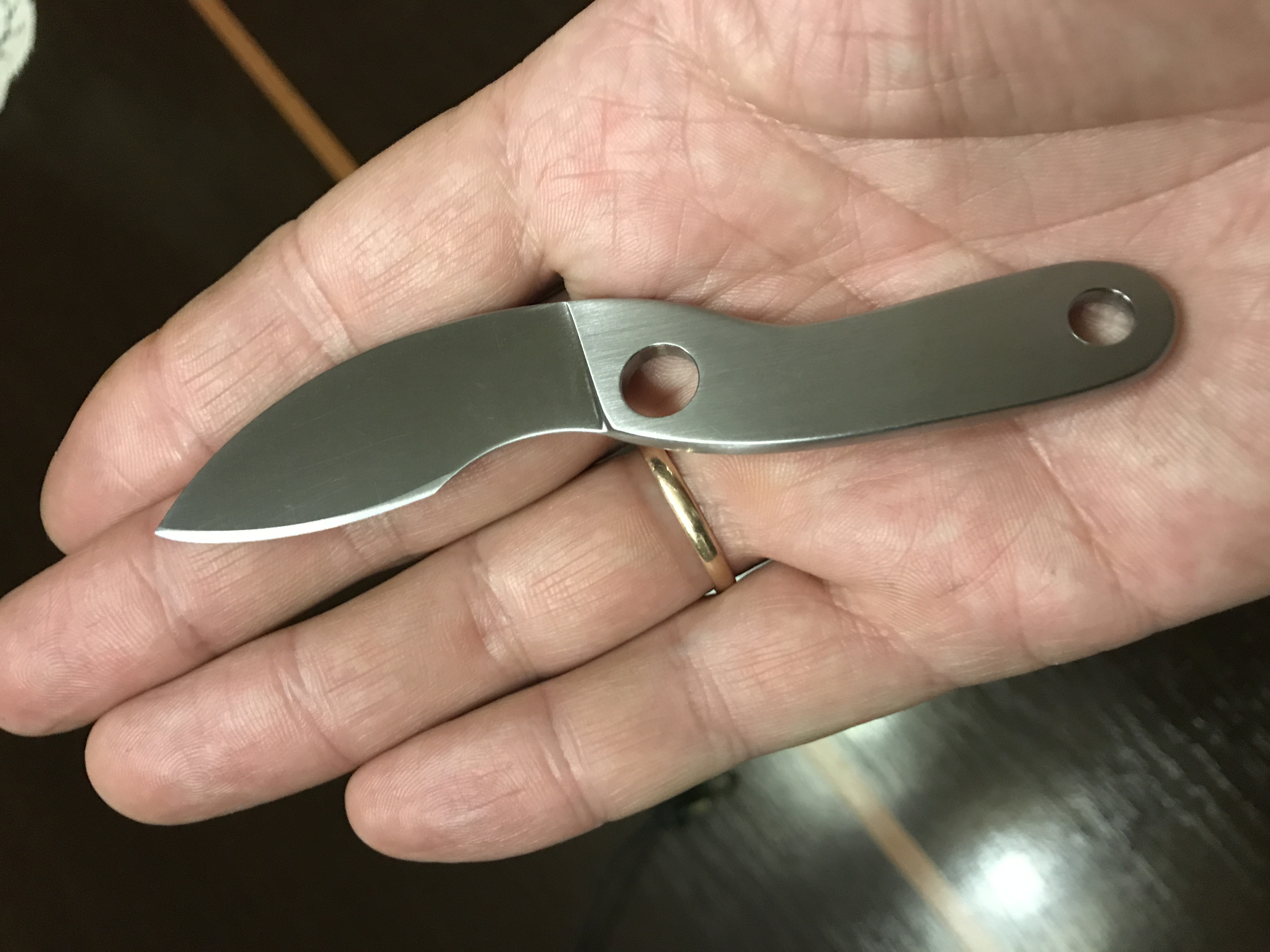

Štai kokia idėja gimė gaminant dėkliuka :D iš dalies išsisptendė ir koto apvyniojimo klausimas ;)
