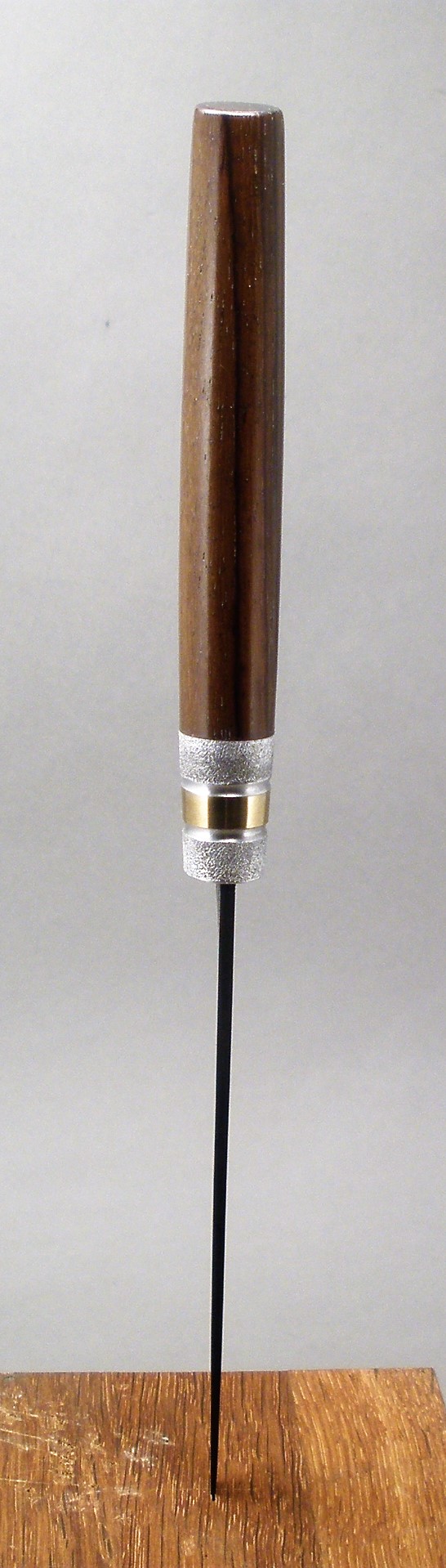

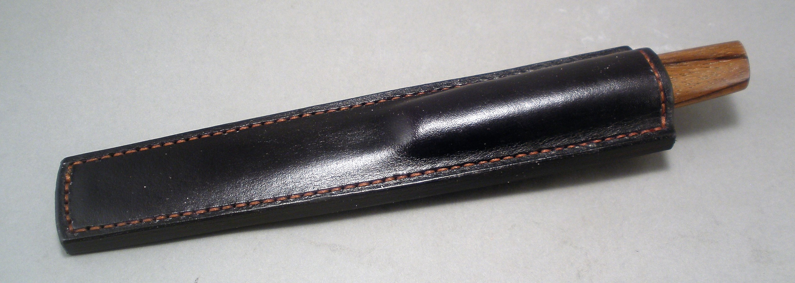

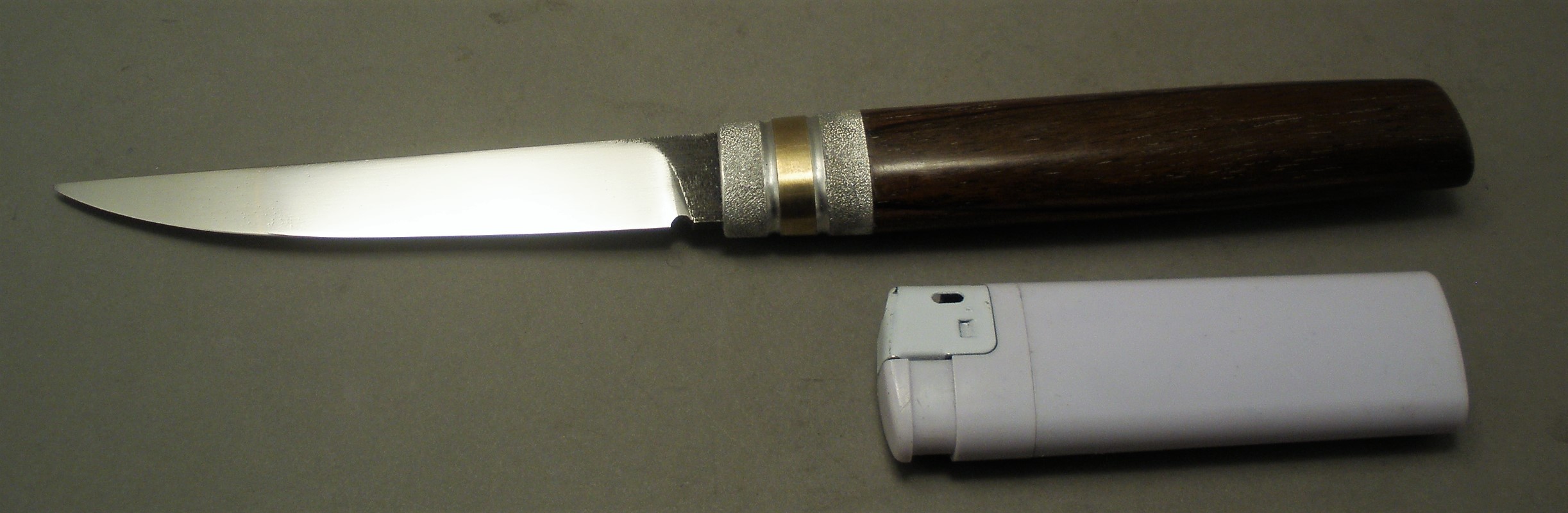

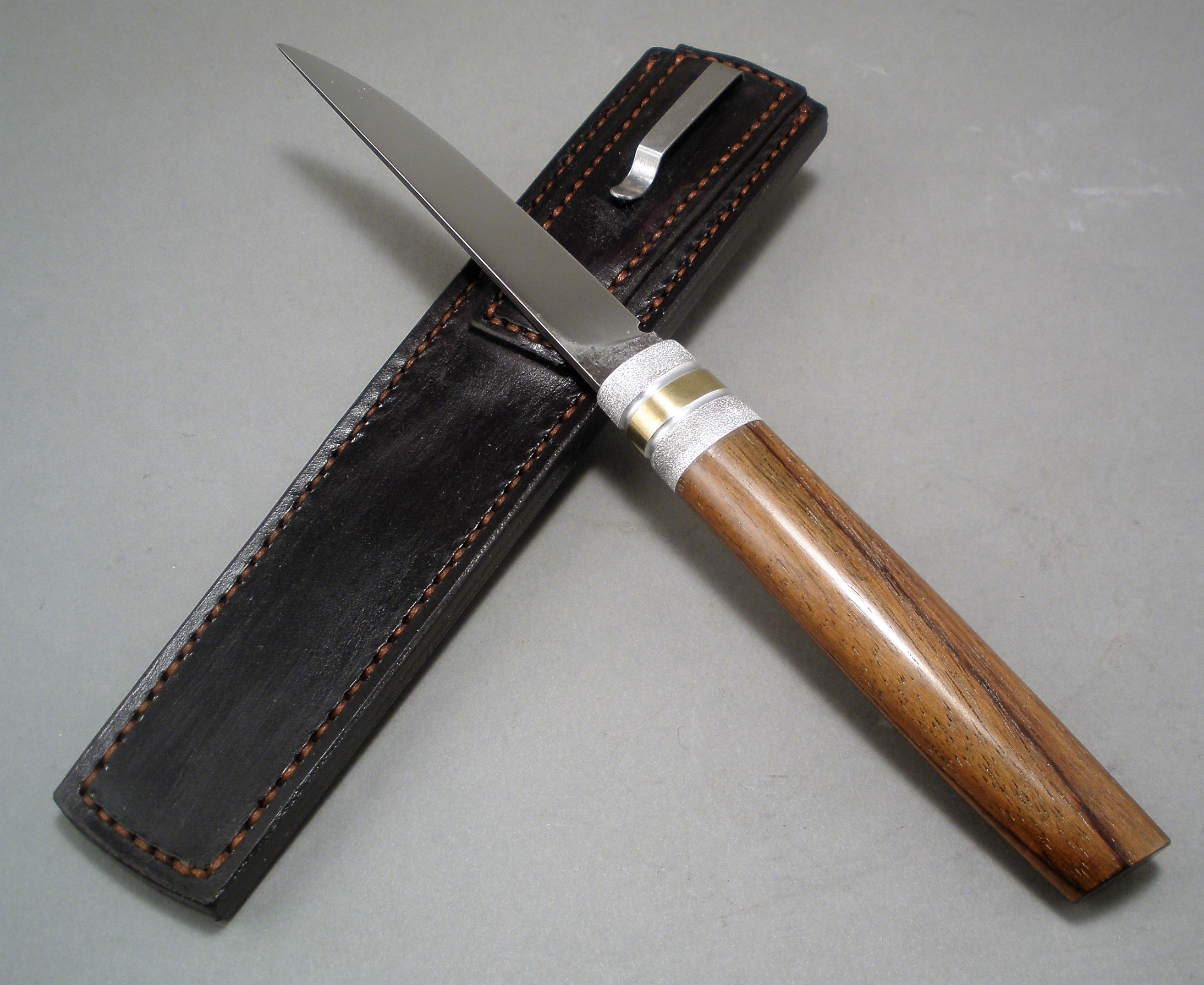

StandartinėParašytas: 2018-02-08- 23:33
:hi:

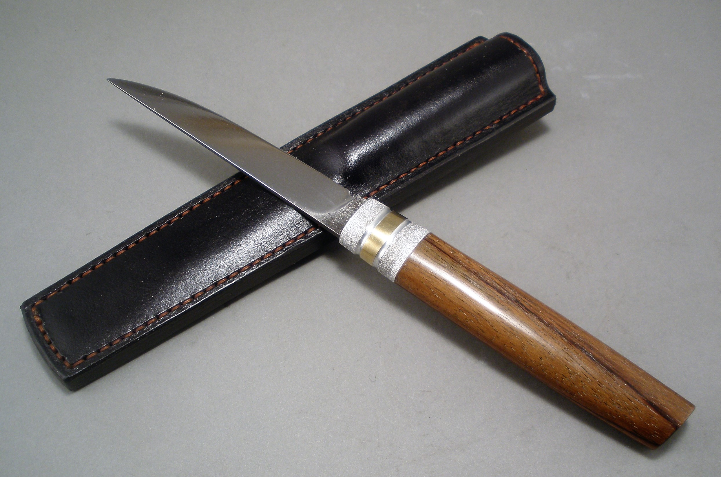

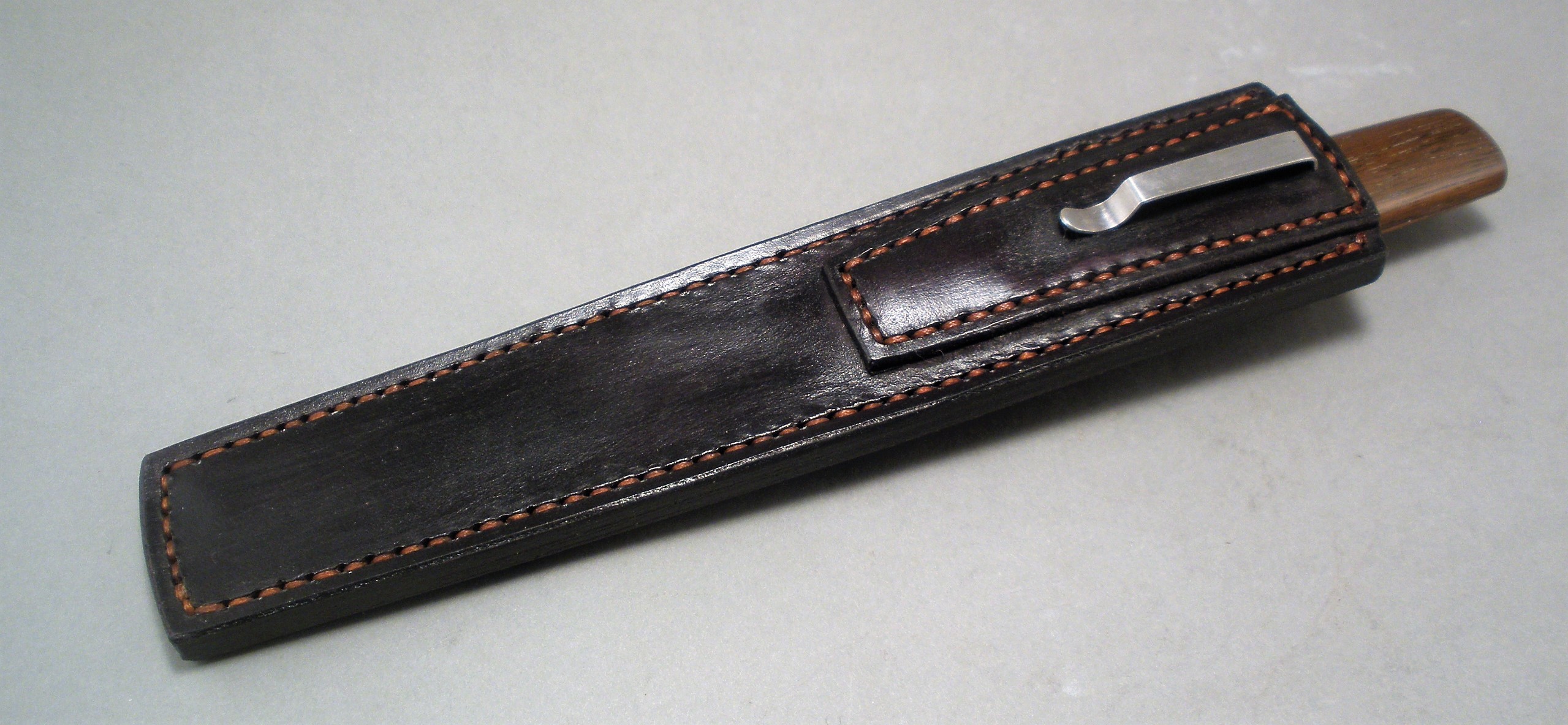

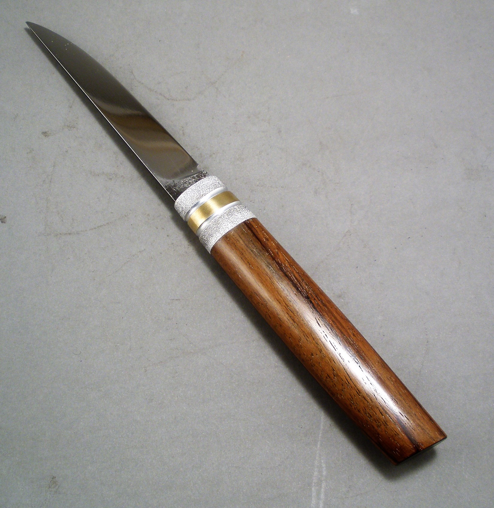

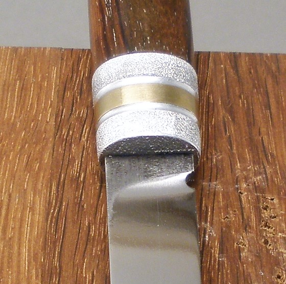

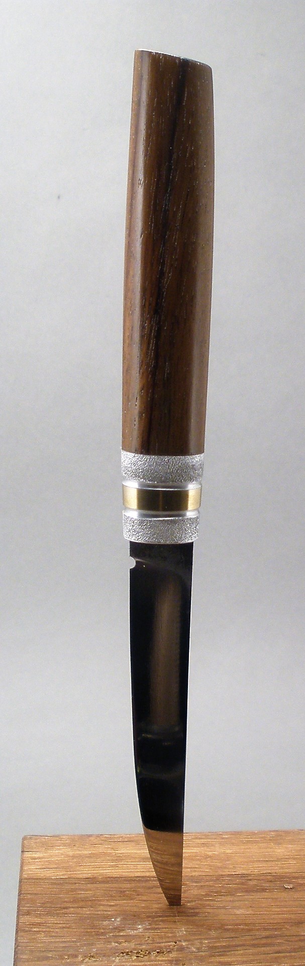

Nr. 40
Bendras ilgis- 210mm
Geležtė- 100x14x2mm. Plienas P6M5.
Rankena- 110mm, aliuminis, žalvaris, graikinis riešutas. Įkotė 3/4 rankenos ilgio, epoksidinė derva.
Dėklas- dažyta itališka oda.
P2080481.JPG [ 519.51 KiB | Peržiūrėta 5165 kartus(ų) ]
P2080482.JPG [ 650.76 KiB | Peržiūrėta 5165 kartus(ų) ]
P2080483.JPG [ 801.33 KiB | Peržiūrėta 5165 kartus(ų) ]
P2080485.JPG [ 791.35 KiB | Peržiūrėta 5165 kartus(ų) ]
P2080486.JPG [ 324.23 KiB | Peržiūrėta 5165 kartus(ų) ]
P2080489.JPG [ 247.52 KiB | Peržiūrėta 5165 kartus(ų) ]
P2080491.JPG [ 137.59 KiB | Peržiūrėta 5165 kartus(ų) ]
P2080488.JPG [ 235.07 KiB | Peržiūrėta 5165 kartus(ų) ]
P2080493.JPG [ 646.54 KiB | Peržiūrėta 5165 kartus(ų) ]
StandartinėParašytas: 2018-02-09- 0:21
:liuks2: gražus darbas. Medis gerai žiūrisi, nepagalvojau, kad graikiškas riešutas gali taip atrodyti. Prieš pora metų sukūre!nau vieną nemažą :oops: . Mėginsiu prikibti prie klipsos, IMHO ji permaža ir persilpna kabinti peiliui prie diržo, o kišenėje :/ ... sunku bus rasti 20 cm gylio kišenę 8( ?

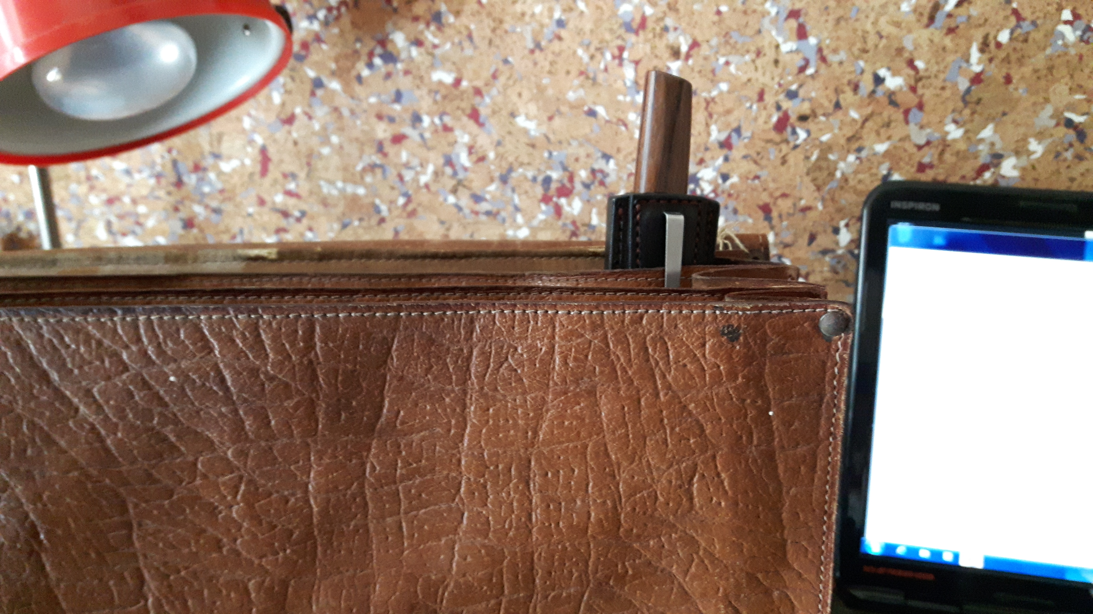

StandartinėParašytas: 2018-02-09- 13:54
Nerukau rašė:
:hi: Robertai, sutinku su kai kuriom tavo pastabom- sunku surasti tokią kišenę, aš dabar prisegu prie portfelio krašto ir nereikės kaip daro moteris-išversti visą turinį iš ridikiulio. Kas dėl klipsos silpnumo
tai nesutinku-klipsė paimta nuo peiliuko tipo letherman. Ne visada viskas funkcionalu ką mes darom-
bet mes gi kažką darom, bandom, ieškom.
2018-02-09 367.jpg [ 4.07 MiB | Peržiūrėta 5075 kartus(ų) ]
StandartinėParašytas: 2018-02-09- 20:08
Leo rašė:
:hi: apie portfelį nepagalvojau :oops: :D , o dėl kabinimo prie diržo, tai turiu skaudžią patirtį, kai Norvegijoje pirmą žvejybos dieną pasiskandinau savo Mora orange su visa " nenuslystančia" nuo diržo klipsa :cool: . Kas dėl bandymų ir ieškojimų, tai 100% tau pritariu, man irgi kiekvieną kartą norisi pamėginti kažką padaryti kitaip, norisi išmėginti kažką naujo... Tikiuosi, kad priimi mano lengvą kritiką ne kaip "priekabiavimą", o kaip paskatinimą siekti dar geresnio rezultato ;)
StandartinėParašytas: 2018-02-09- 22:48
Nerukau rašė:
Leo rašė:
:hi: Žinoma. Esu dėkingas už pastebėjimus :liuks:
StandartinėParašytas: 2018-02-10- 9:18
Pranešimai: 505
Nu va ir iki aliuminio daejai :E :E :E :E
Kas del klipso tai pasakysiu kazkada VLADO isakyta tiesa man
Visa galima grandinele ar sniureliy pritaisyti kad nepamestum. Beja ka ir darau misko salygom.

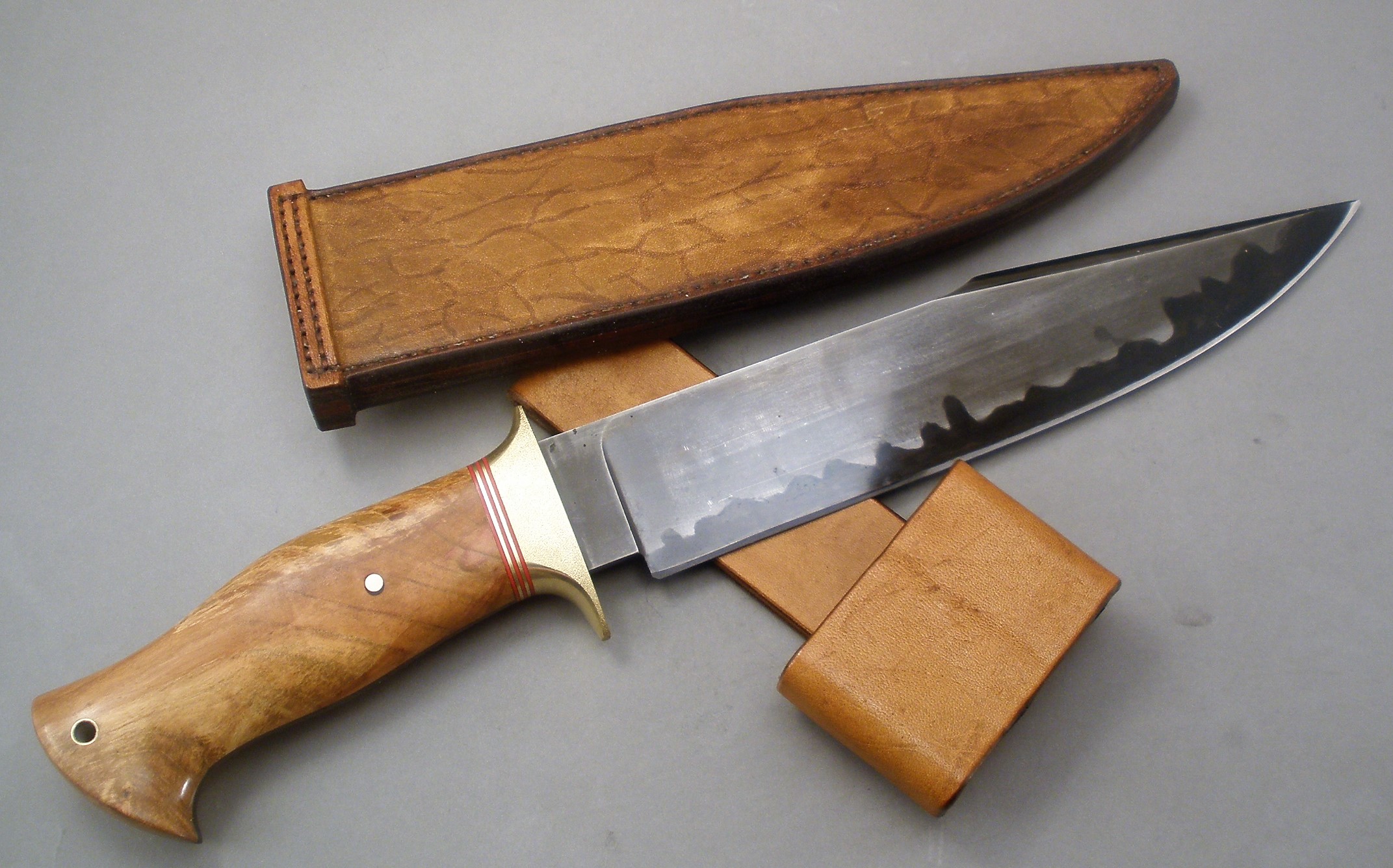

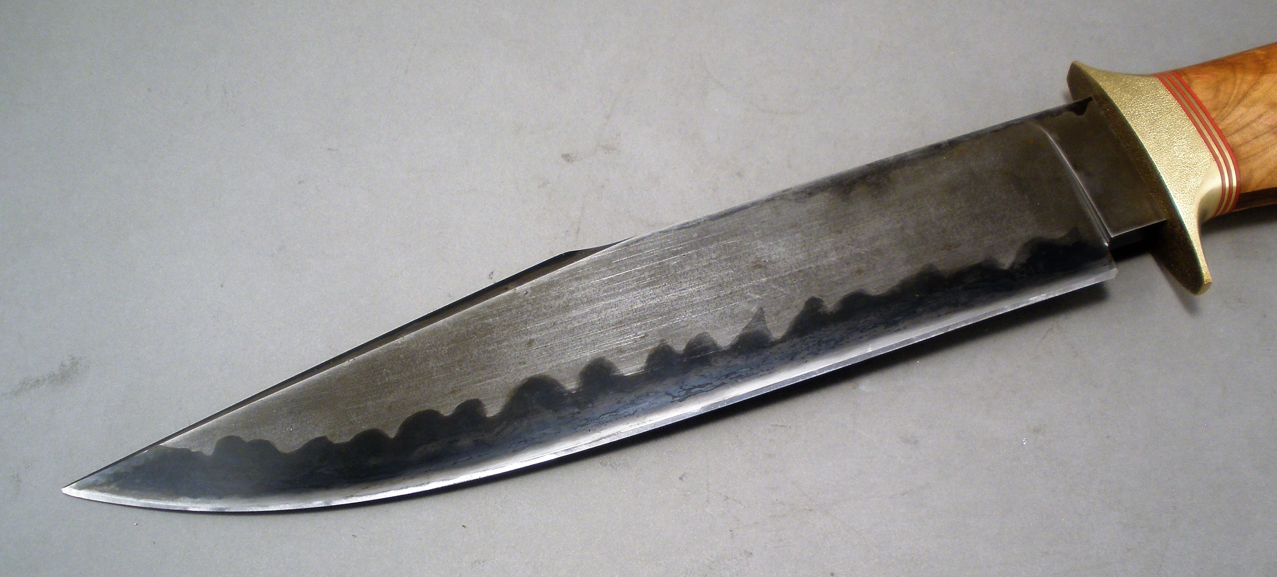

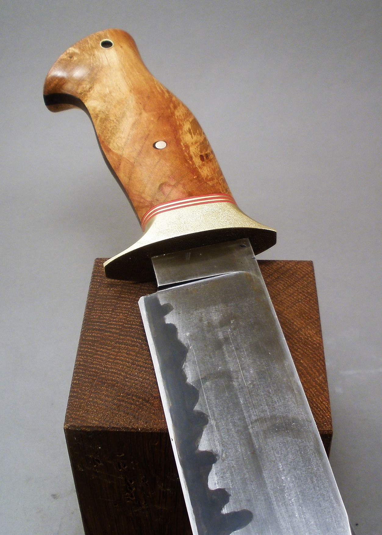

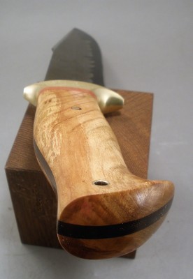

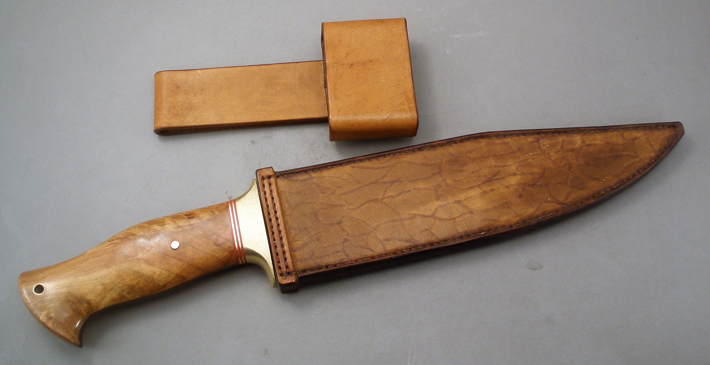

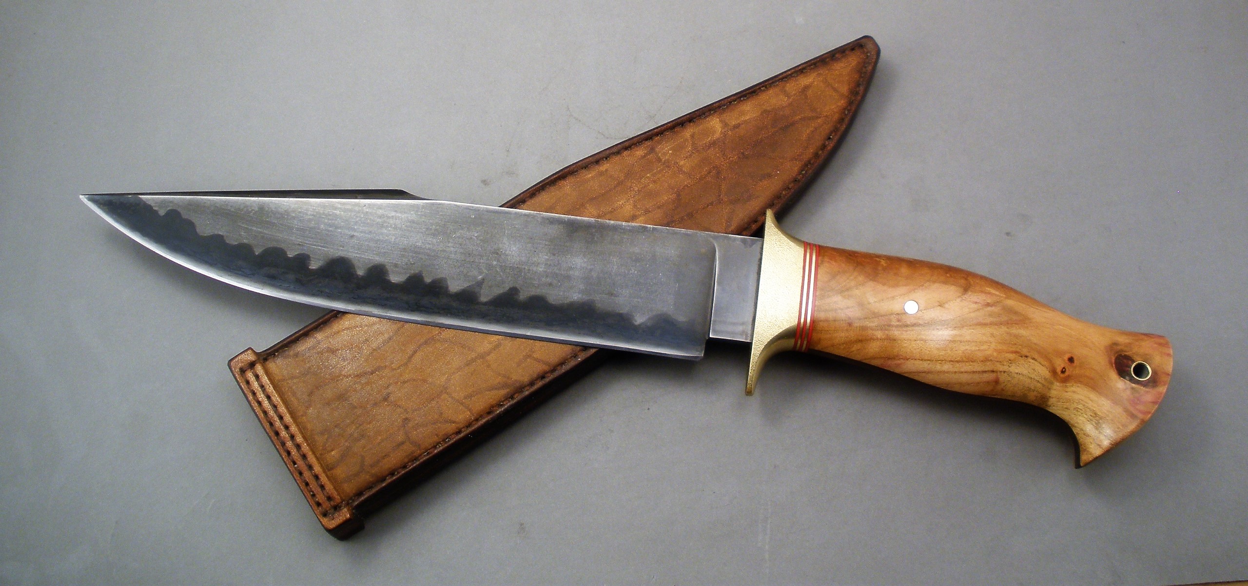

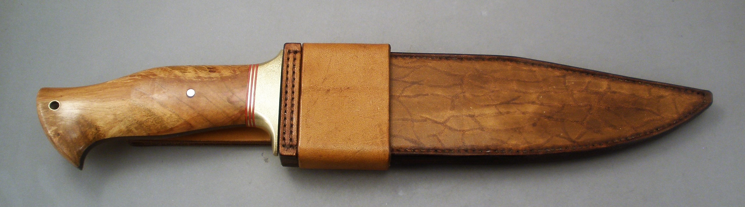

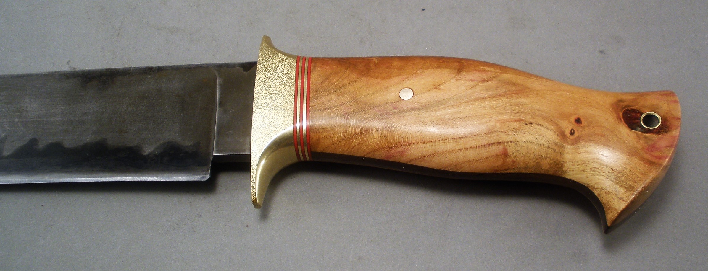

StandartinėParašytas: 2018-02-23- 18:24
:hi:

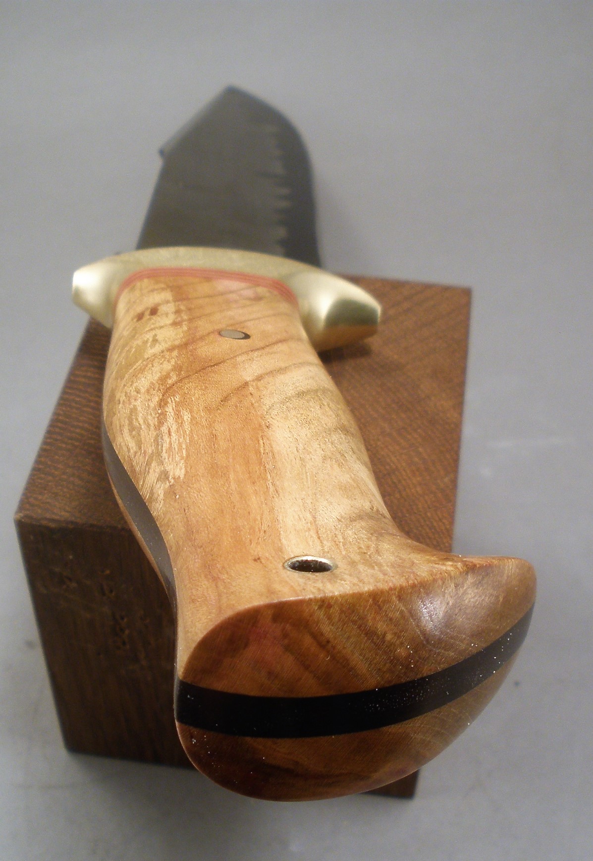

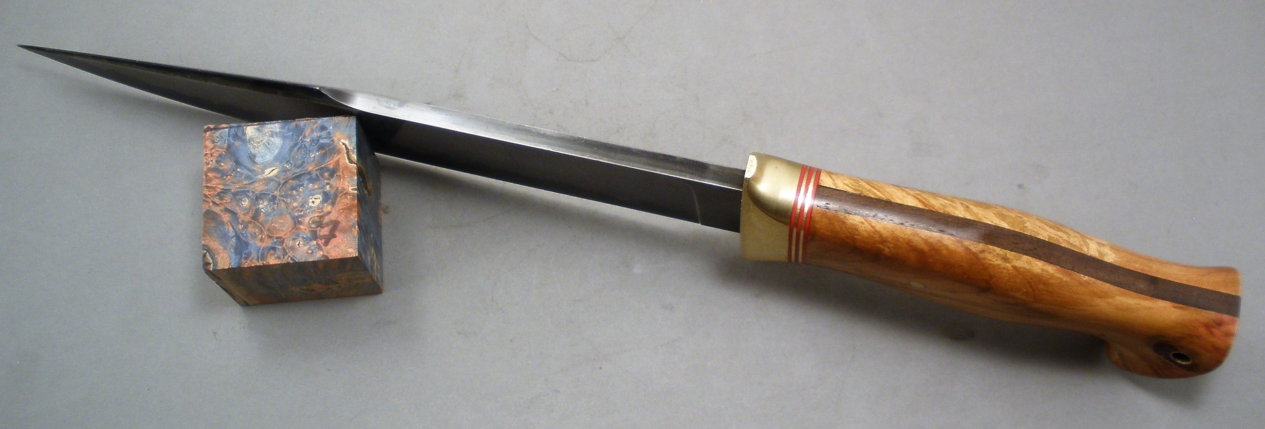

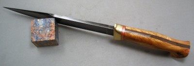

Nr.41
Bendras ilgis- 365mm.
Geležtė- 230x40x6mm. Laminatas 65G- U10- 65G. Kietumas- 60 HRC.
Rankena- 135mm. Žalvaris, G 10, laukinė slyva, graikinis riešutas.
Dėklas- natūralaus rauginimo oda.
P2230495.JPG [ 416.77 KiB | Peržiūrėta 4756 kartus(ų) ]
P2230496.JPG [ 613.85 KiB | Peržiūrėta 4756 kartus(ų) ]
P2230497.JPG [ 612.9 KiB | Peržiūrėta 4756 kartus(ų) ]
P2230498.JPG [ 668.43 KiB | Peržiūrėta 4756 kartus(ų) ]
P2230500.JPG [ 448.57 KiB | Peržiūrėta 4756 kartus(ų) ]
P2230501.JPG [ 398.61 KiB | Peržiūrėta 4756 kartus(ų) ]
P2230502.JPG [ 511.54 KiB | Peržiūrėta 4756 kartus(ų) ]
P2230503.JPG [ 523.4 KiB | Peržiūrėta 4756 kartus(ų) ]
P2230504.JPG [ 651.96 KiB | Peržiūrėta 4756 kartus(ų) ]
StandartinėParašytas: 2018-02-23- 18:45
Gal busiu nepopuliarus, bet:
- tokiai geleztei anatomine rankena... apie nieka
- makstys be uzsegimo, tai arba iskris, arba visada issitrauks kartu is kilpos
- rankena nulauzta zemyn neislaiko liniju... nebent gelezte Kestucio, tada suprantama
Atskiri elementai grazus, bet visumoje kazkaip nedera :/
Na, pasirasiau sau mirties nuospreni, metykit akmenis ;)
StandartinėParašytas: 2018-02-23- 18:54
Pranešimai: 10817
Dėl užsegimo pritariu @GiedriuiT :ok:, o kitkas atitinka "žanro klasika", tad ta prasme viskas gerai padaryta. +1
Man tik "varlės" fasadas kiek per šviesus - atrodo tuštokas. :/ Geriau žiūrėtųsi arba "varlės" tamsesnio rudumo atspalvis, arba kilpos fasadinėje plokštumoje reikia kokio nors akcento - pamarginimo (lakoniško grafinio įspaudo, monogramos ar pan.).
PS: vienas iš variantų, kaip galima realizuoti užsegimą, kad fiksuotųsi ir peilis makštyje, ir makštis kilpoje (o tuo pačiu ir kilpos fasadas neatrodytu "tuščias"):
Paveikslėlis Paveikslėlis
StandartinėParašytas: 2018-02-23- 20:12
Dėl makšties, pritarčiau ir Giedriui ir Vladui, užsegimo reikia, ir niekas dar čia neprarasta, matau bent pora variantų, kaip paprastai šį klausimą išspręsti, pora tamsiesnių įspaudų irgi tik pagyvintų vaizdelį, bet juk visi žinome Leo požiūrį į makštų siuvimą :D . O dėl rankenos, tai viskas čia super :liuks2: , būtent tokį peilį norėčiau turėti kuprinėje ar prie diržo, eidamas iškylauti į mišką. Sakyčiau, klasikinis "bowie".
:/ Tai gaunasi, kad aš čia visiškai pritariu Vladui :oops: :cool:
StandartinėParašytas: 2018-02-23- 22:19
Kodėl Leonardai įleidžiama peilio ikote aptaisei medienos plaskem o tarpą uzpildei kitos rūšies mediena,kokiu tikslu?
StandartinėParašytas: 2018-02-23- 23:06
Svajus rašė:
Svajau, aš galvojau kad geležtė laminatas-tai ir rankena laminatas derės. O pats kam prikiši visokių mamuto dantų ir kaulų, o nenaudoji ištisinės kaladelės ?
StandartinėParašytas: 2018-02-24- 0:52
Leo rašė:
Svajus rašė:
Dirbtini kaula as naudoju kad ant jo galeciau scrimshaw daryti,mamuto dantis siaip grazus ir prasmatnus dalykas ir mano peiliai yra daugiau kolekcinio segmento.Pacio peiliai kaip pats deklaruoji yra darbiniai,kaip paciam atrodo kas gali atsitikti tokios konstrukcijos rankenai kai ji gaus normaliai dregmes,temperaturu skirtumu ir mechanines apkrovos(pvz.miske pakapojus sakas).Jei teisingai supratau tai plaskes laikosi vieno stifto,kliju ir vamzdelio sniureliui pagalba.Na,jei peilis nebus naudojamas ekstremaliom salygom tai viskas ok.,tiesiog man pasirode keistas toks sprendimas.Kam aukoti darbinio peilio rankenos tvirtuma abejotinam(cia kaip kam) grozio elementui.
StandartinėParašytas: 2018-02-24- 7:41
Uz rankenos forma pastabas Atsiimu :ups:
Taip, tai absoliuti zanro klasika.
Tiesiog ji man nepatinka ;)
