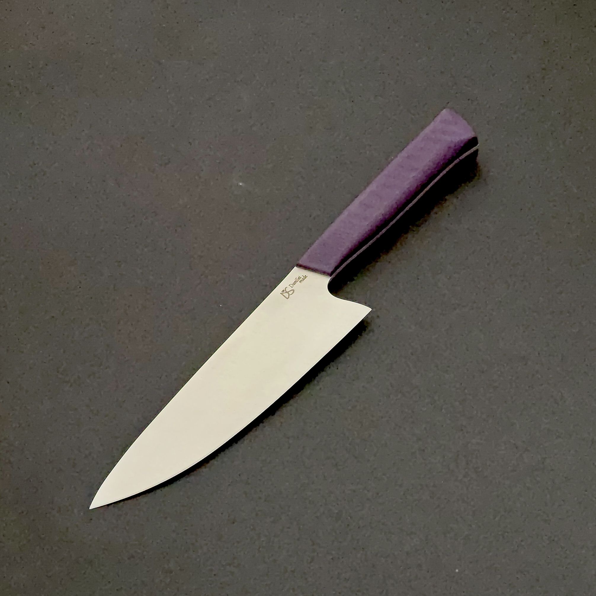

Dar vienas, mano vadinamas "mini šefas". Vidutinio dydžio virtuvės pagalbininkas tiems, kas nemėgsta dirbti su dideliais šefo peiliais, bet nori patogumo, kurį suteikia europinis "šefas" - riesta pjaunamoji, aukšta geležtė, patogus "pinch grip" ir laikymas už rankenos.
Plienas AEB-L
Rankena iš stiklo pluošto
Išmatavimai 280/150/45/2,1 mm

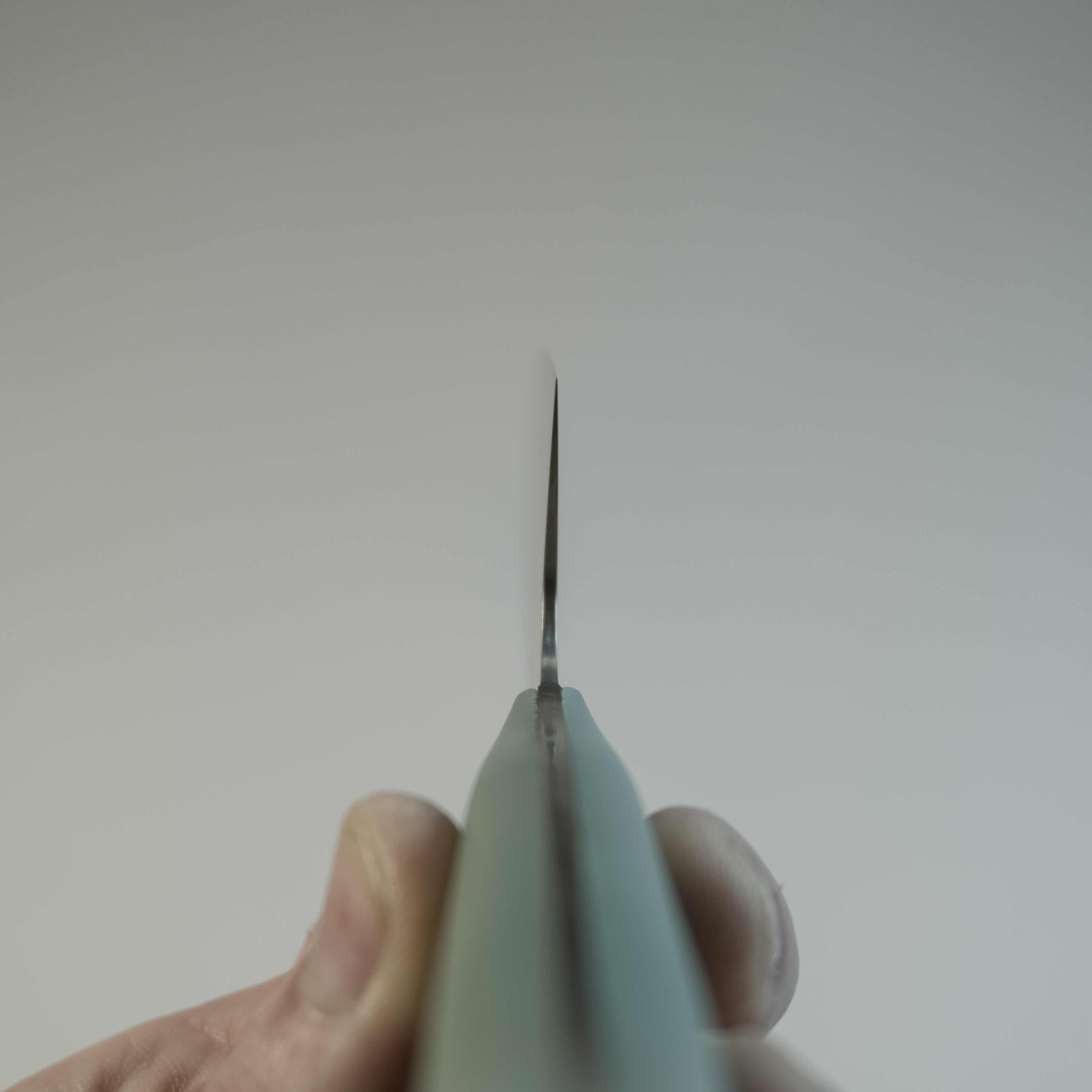

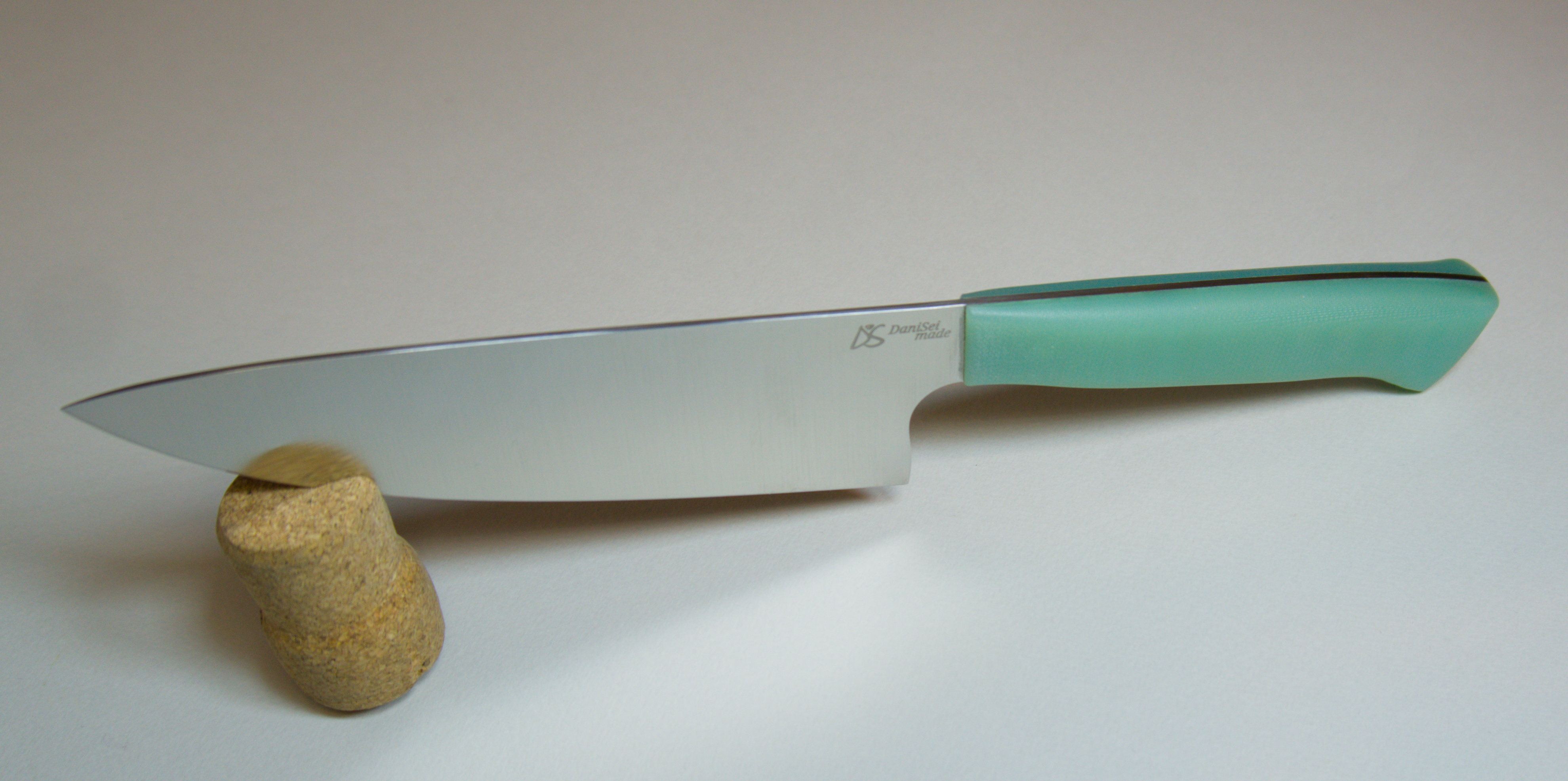

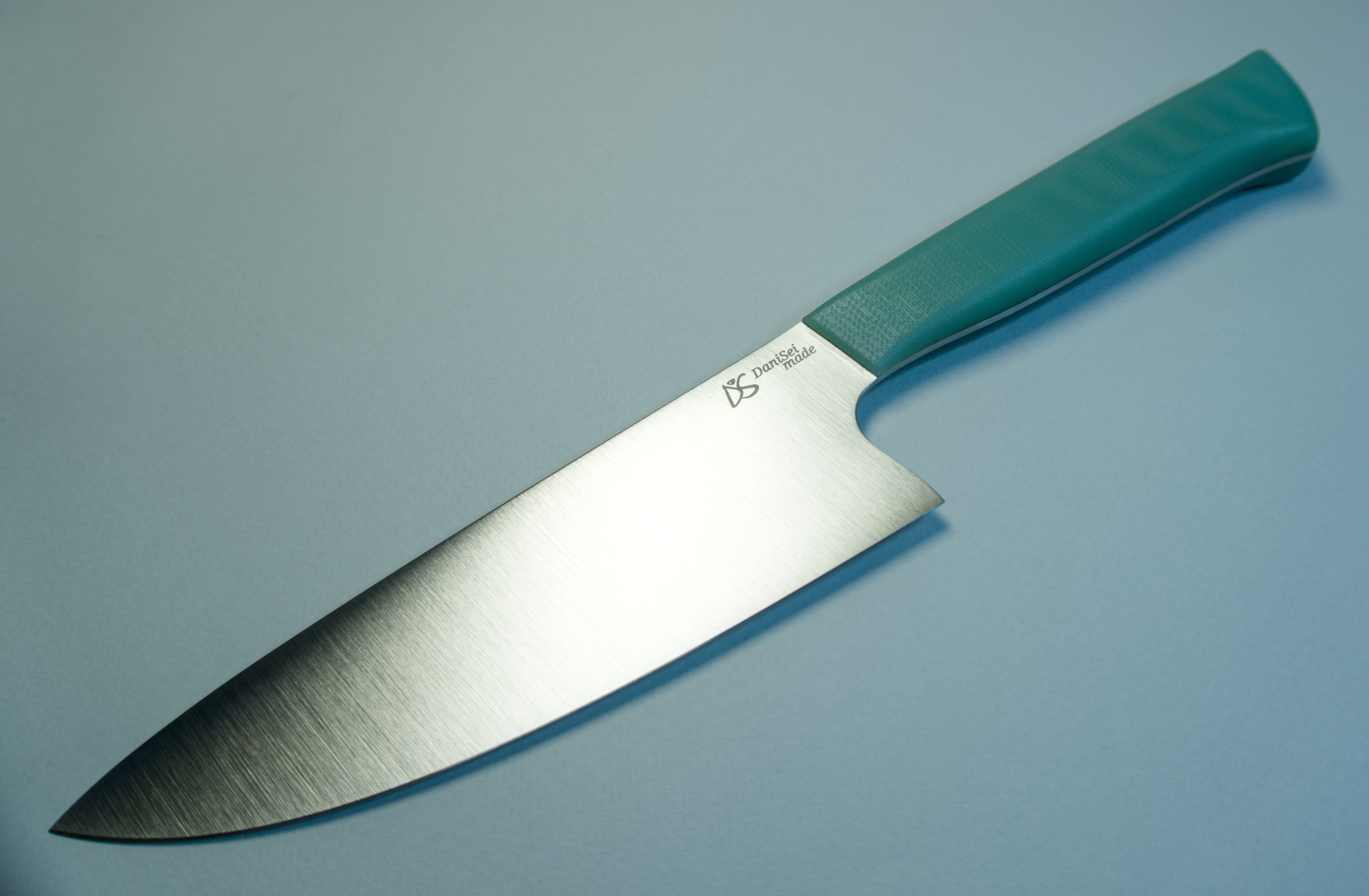

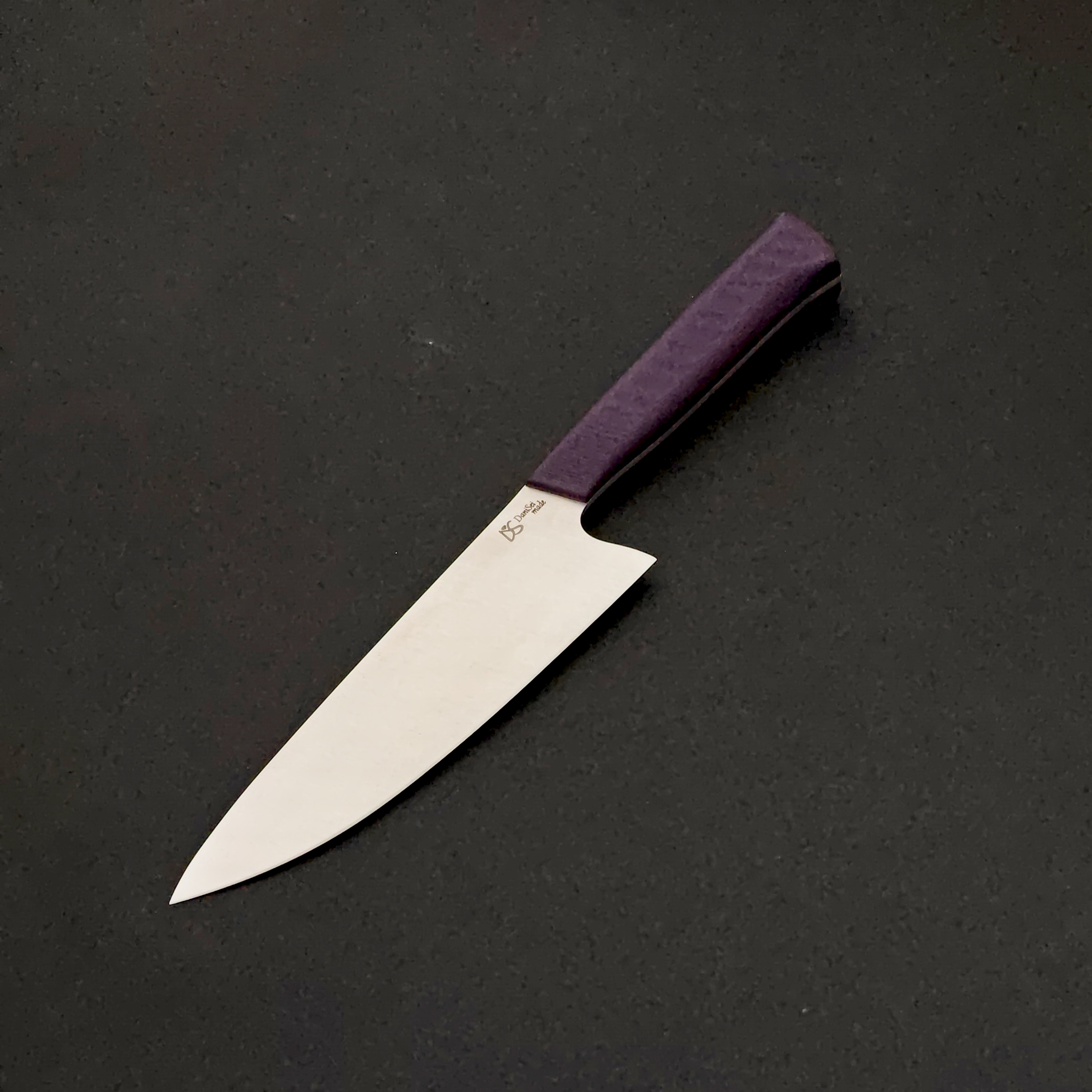

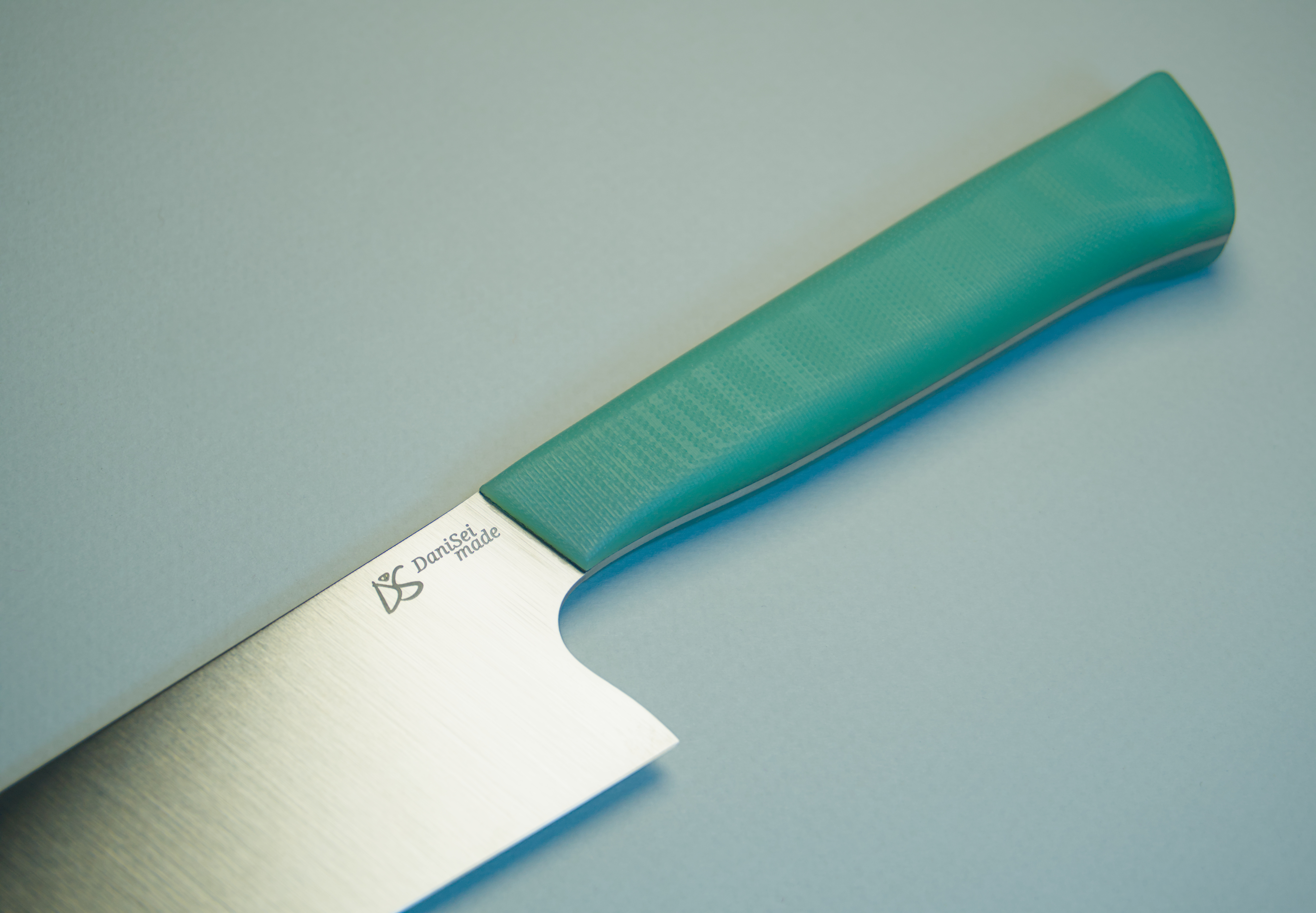

Dar vienas vidutinis šefas
M390 plienas, ~61-62 HRC
Kriaunos iš opal spalvos G10
150 mm geležtė
Konveksas

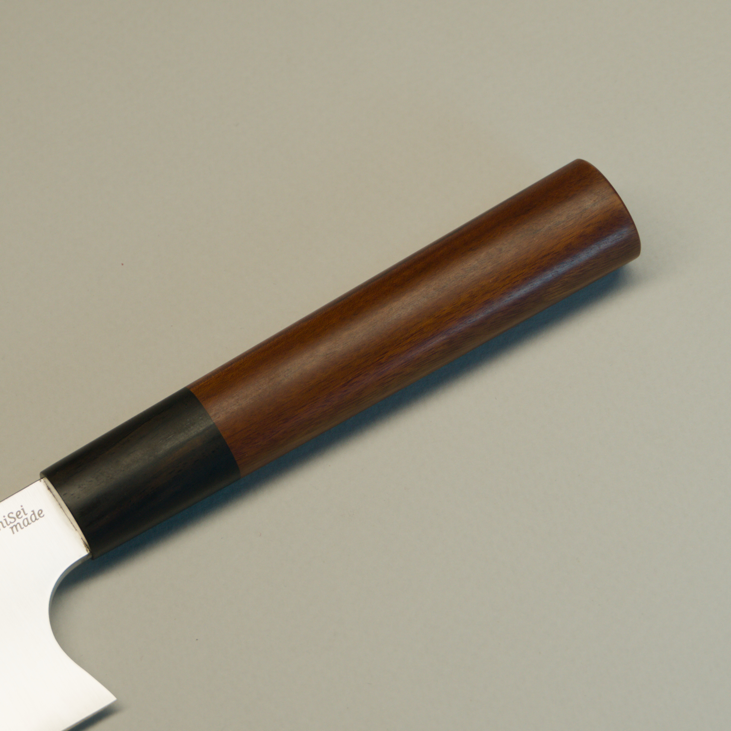

 Pranešimo tema: Re: DaniSei darbai
StandartinėParašytas: 2025-10-28- 16:04

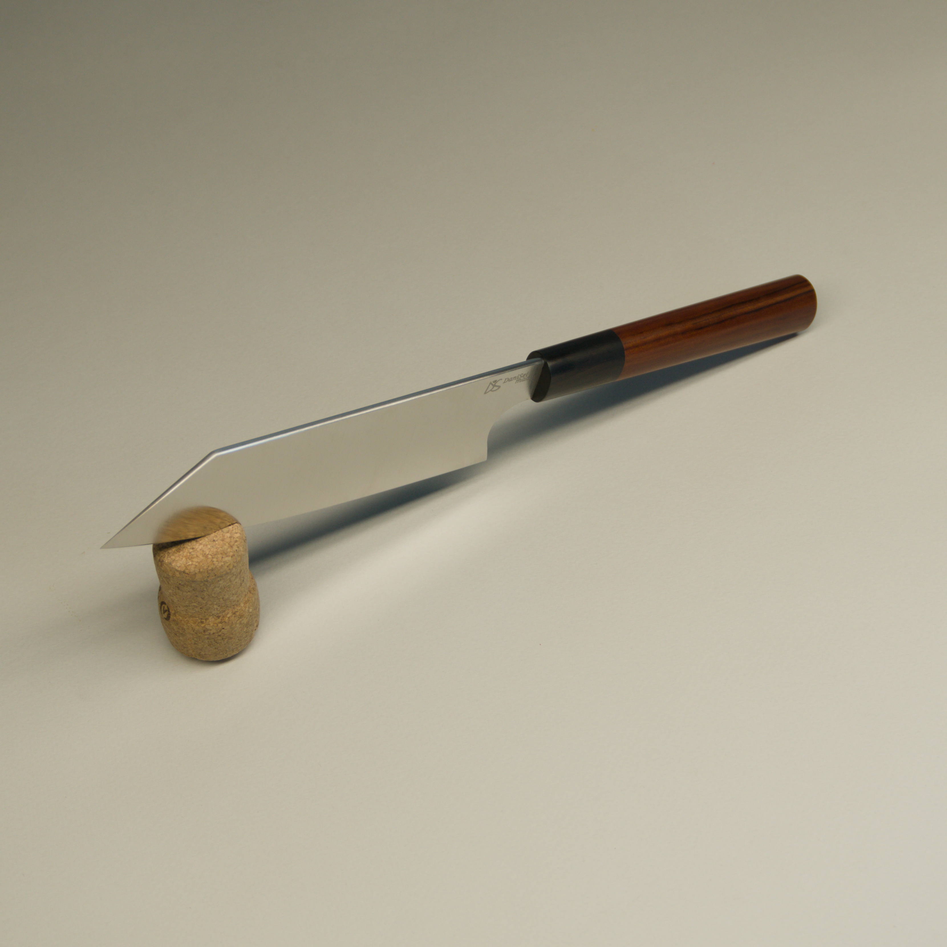

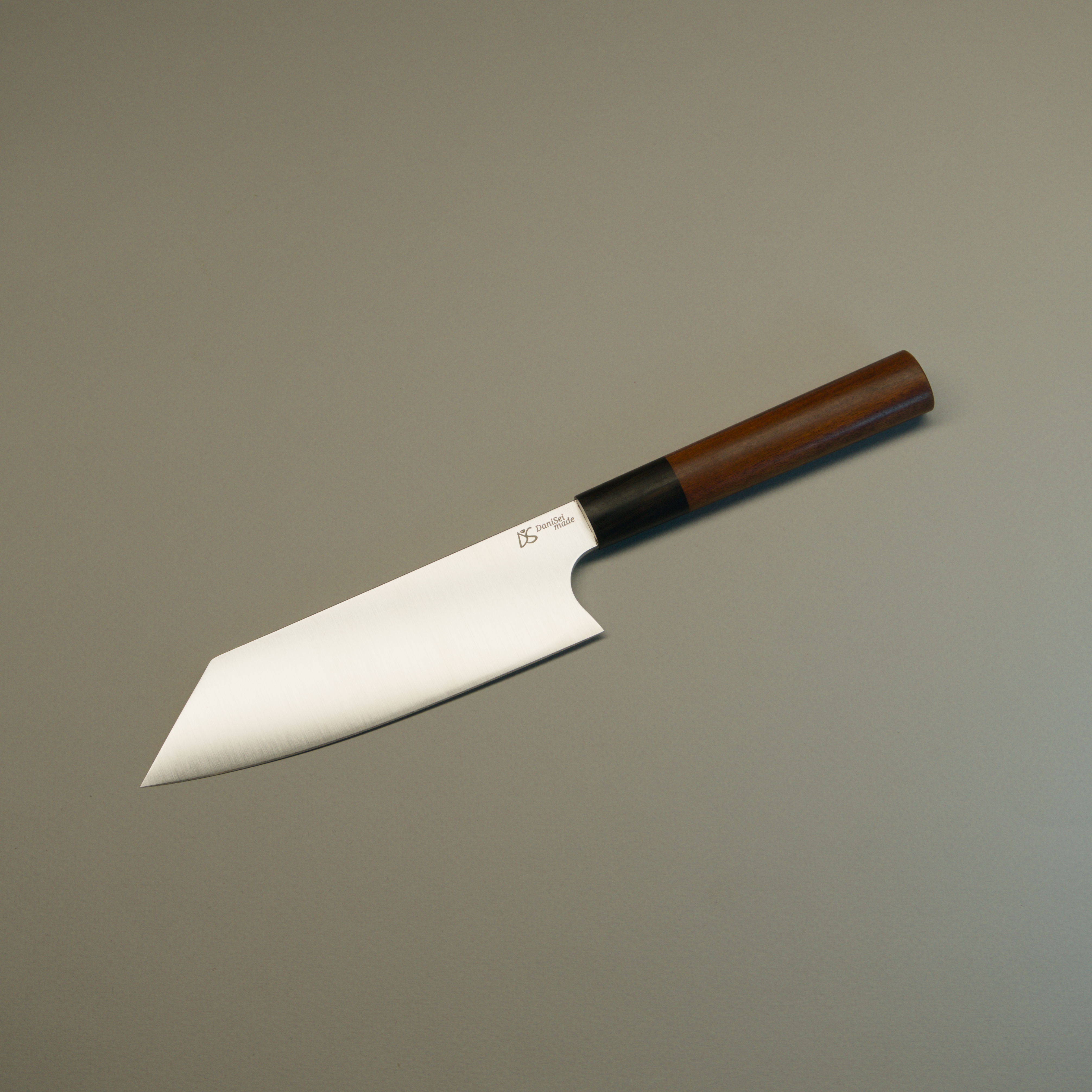

Dar vienas vidutinio dydžio - tik šį kartą bunka. Lengvas, manevringas, patogus rankoje.
Geležtės ilgis 150 mm
AEB-L 61-62 HRC, grūdinta Andriaus D.
Konveksas
Medinė rankena

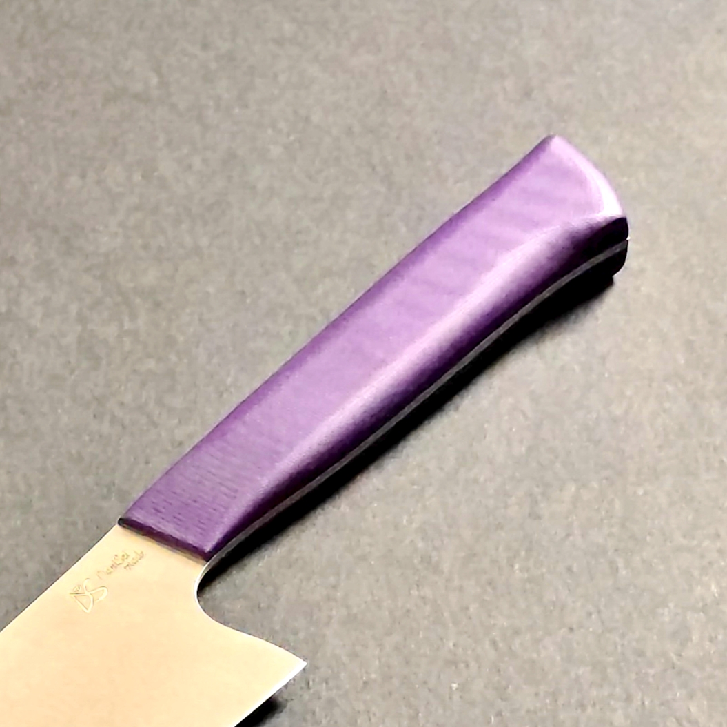

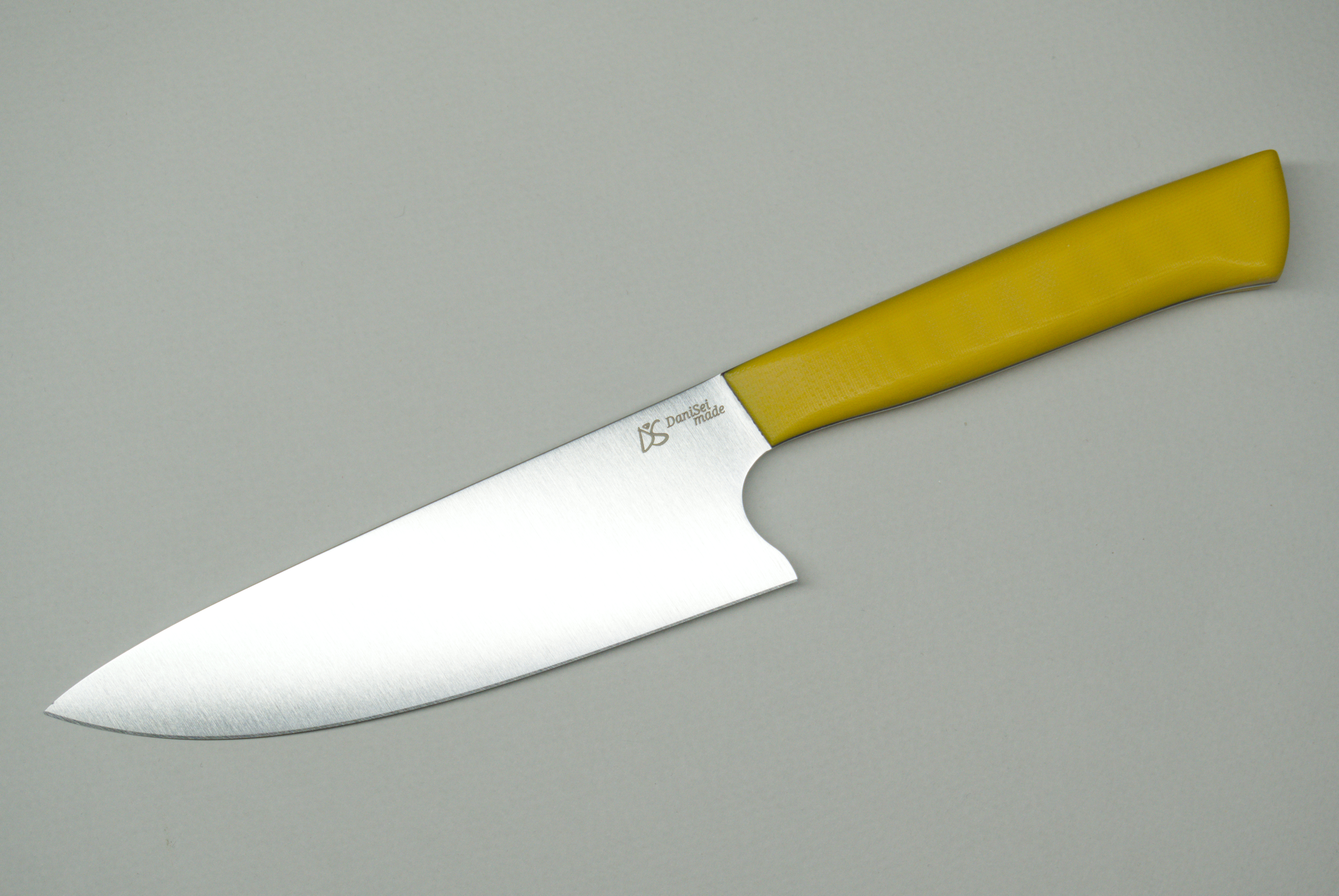

StandartinėParašytas: 2025-11-02- 9:44

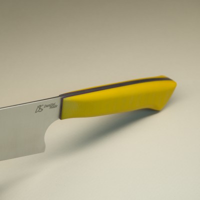

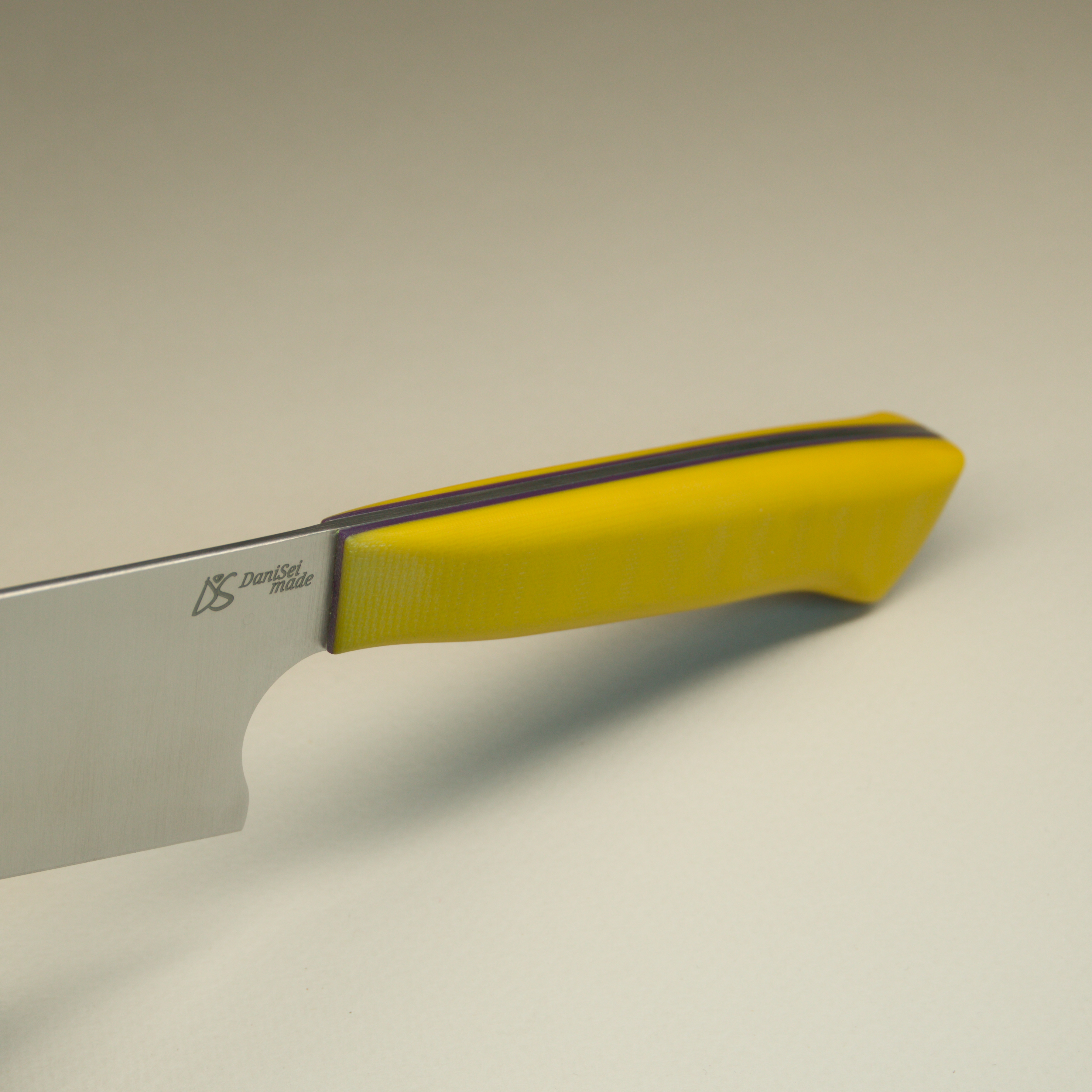

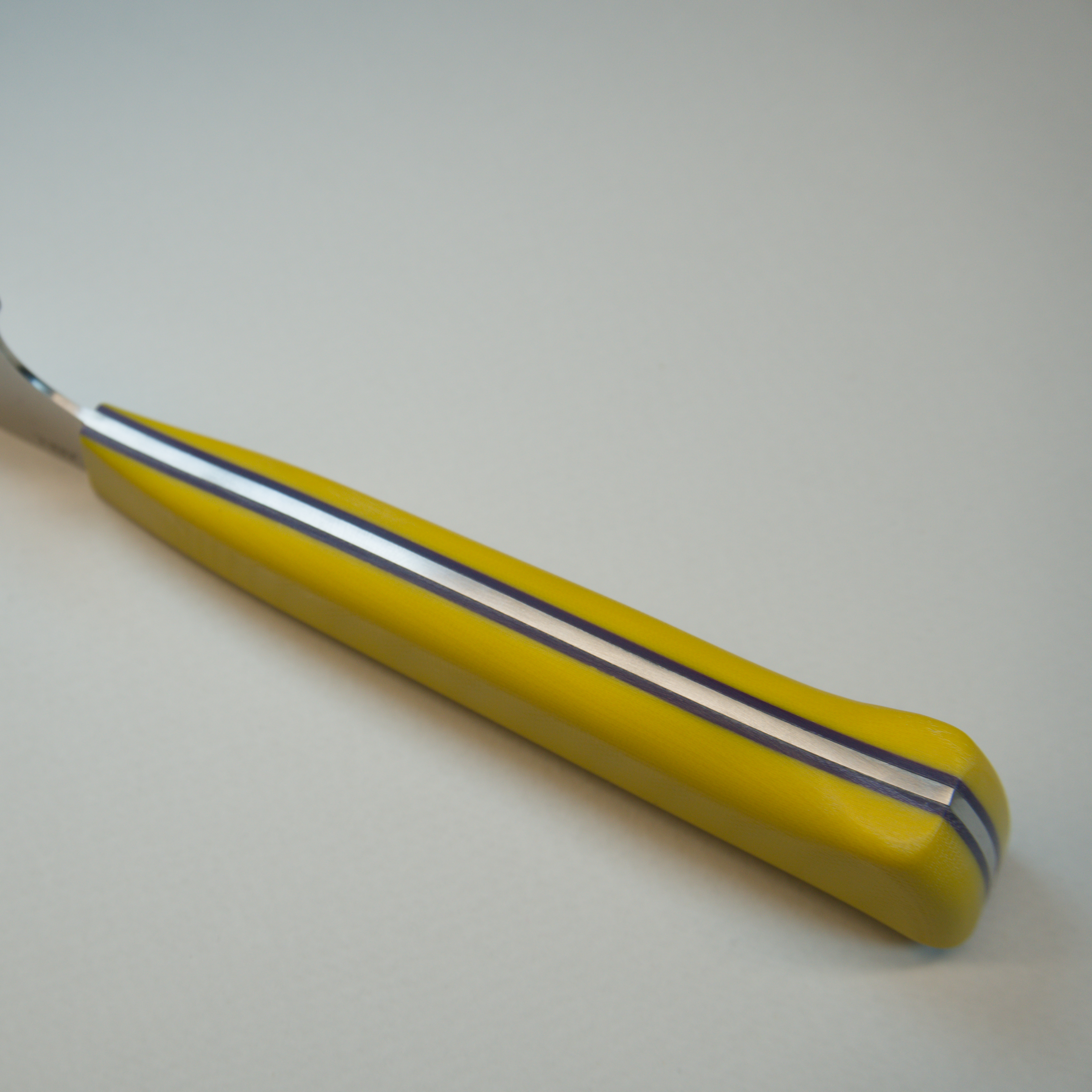

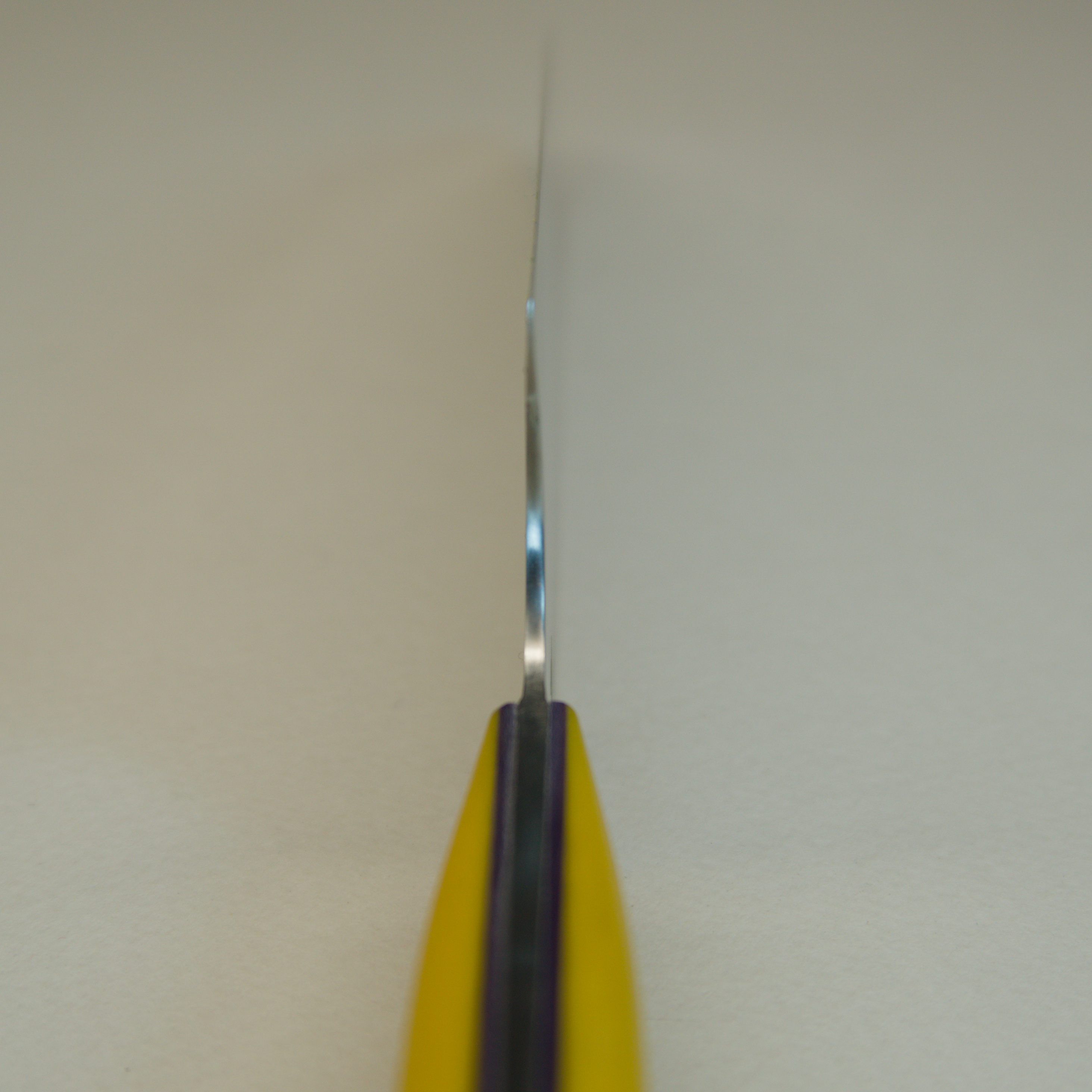

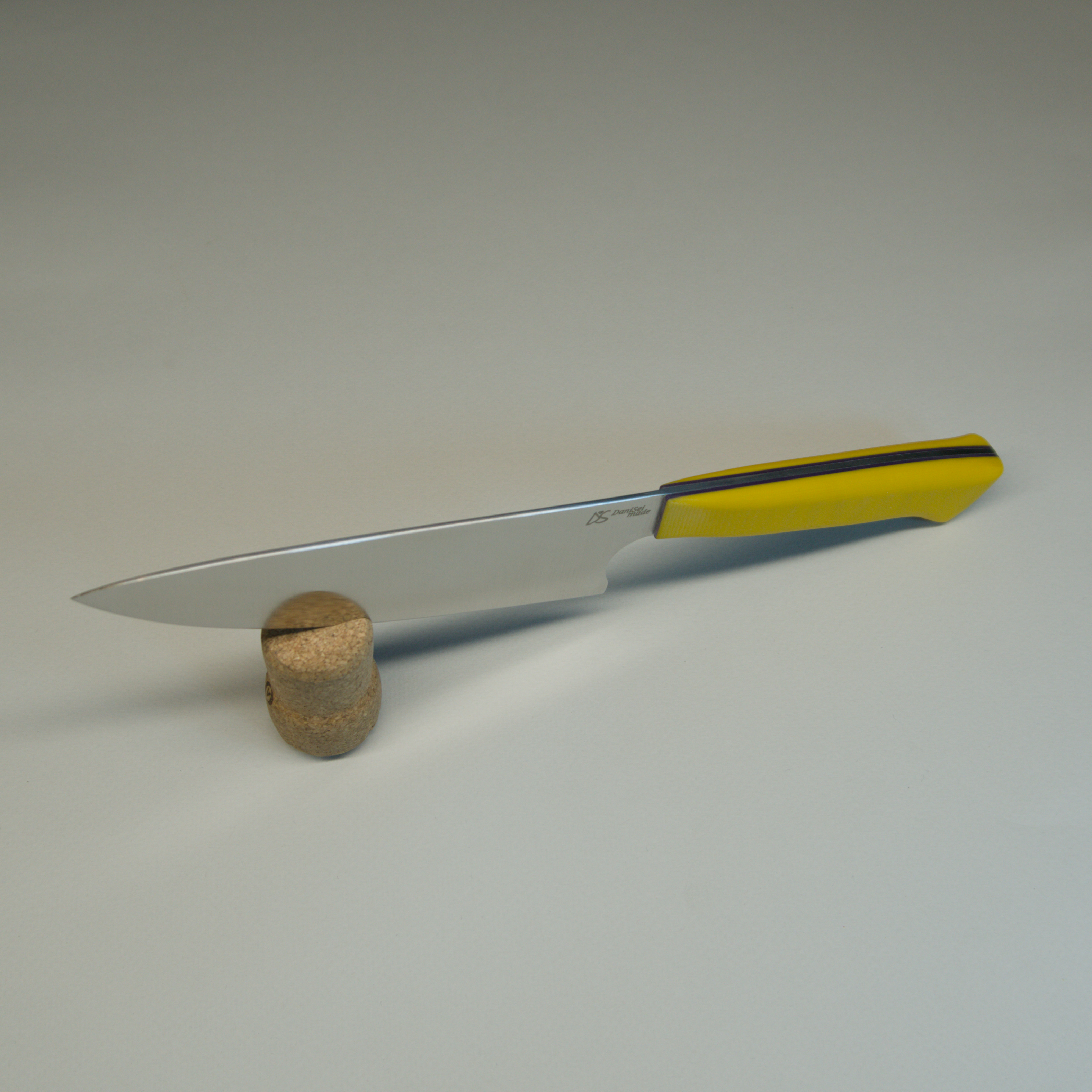

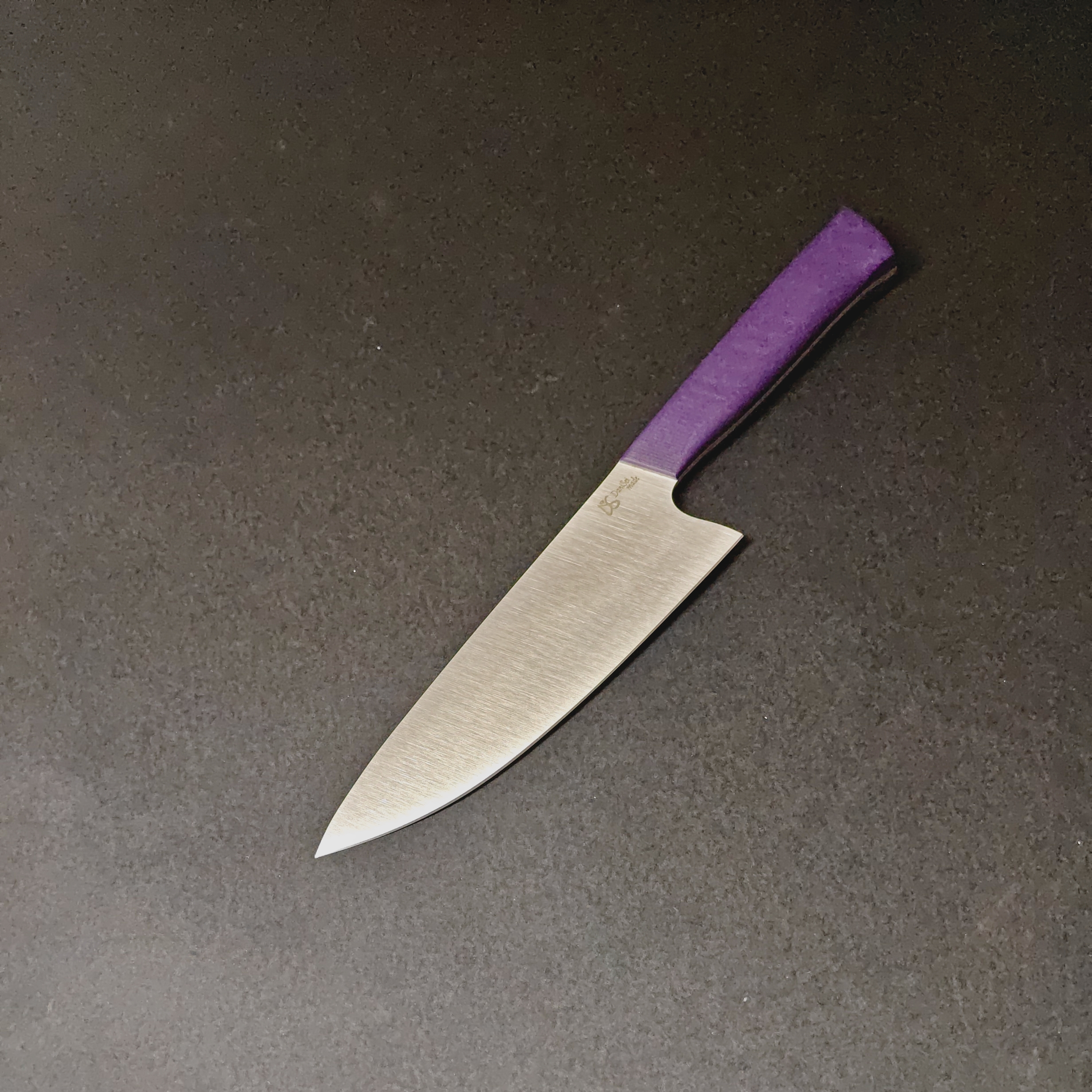

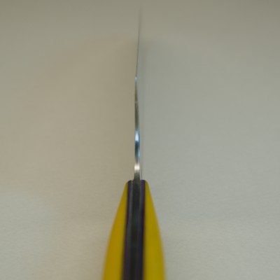

Vidutinis M dydžio "šefas"
AEB-L, 62 HRC
išgaubtas nuolydis/convex
150 mm ilgio geležtė, bendras ilgis 275 mm
kriaunos iš geltono G10 su violetine G10 tarpine.

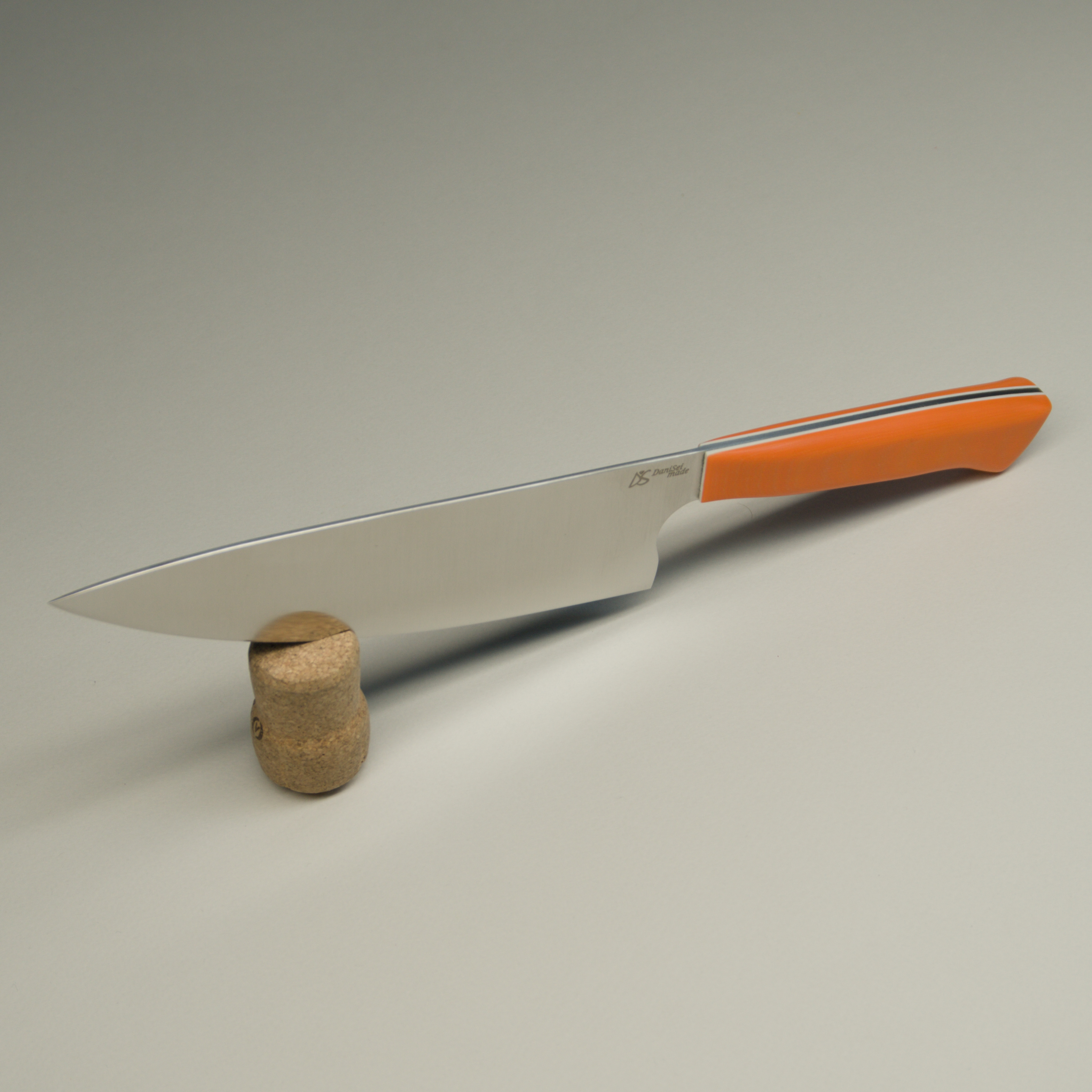

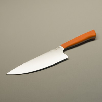

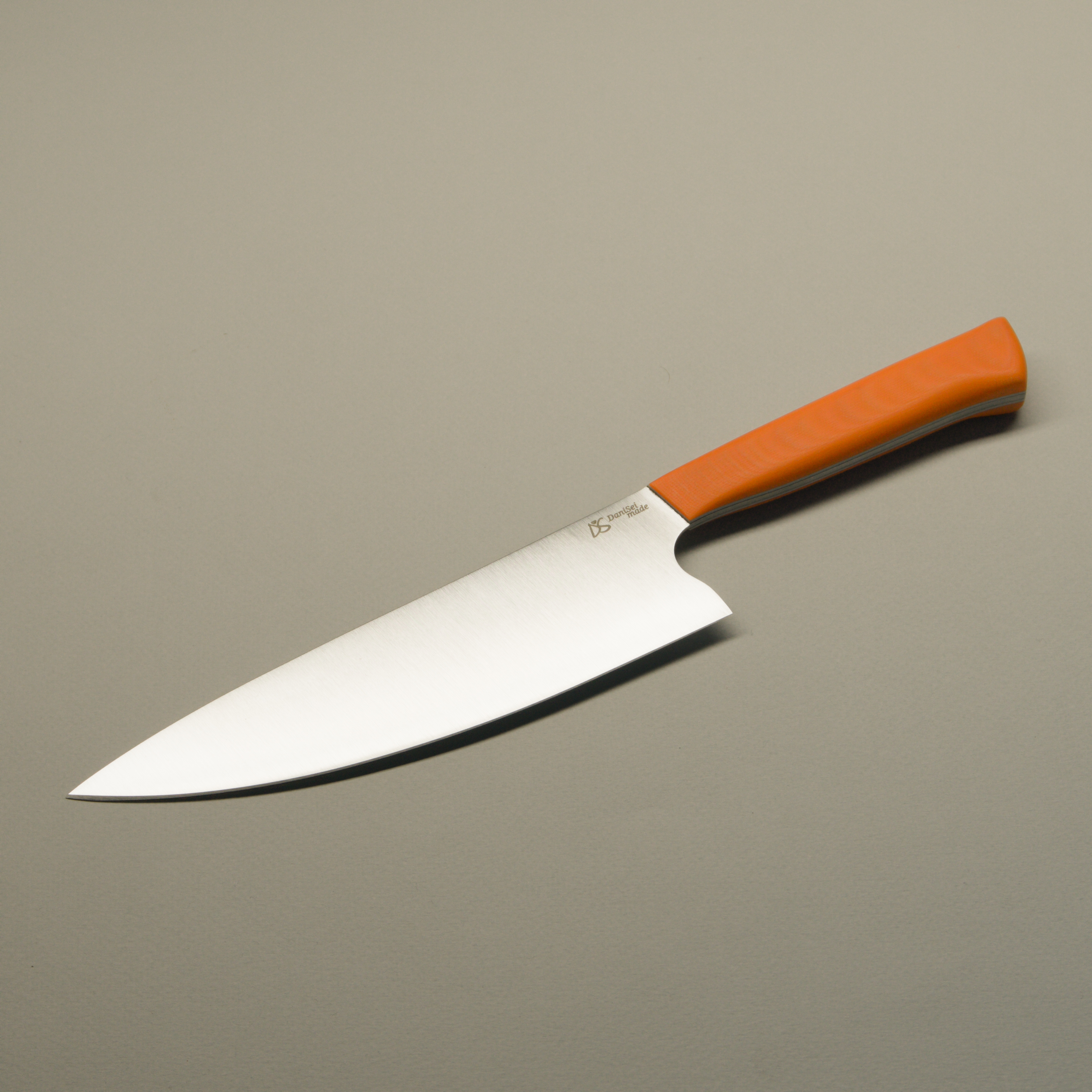

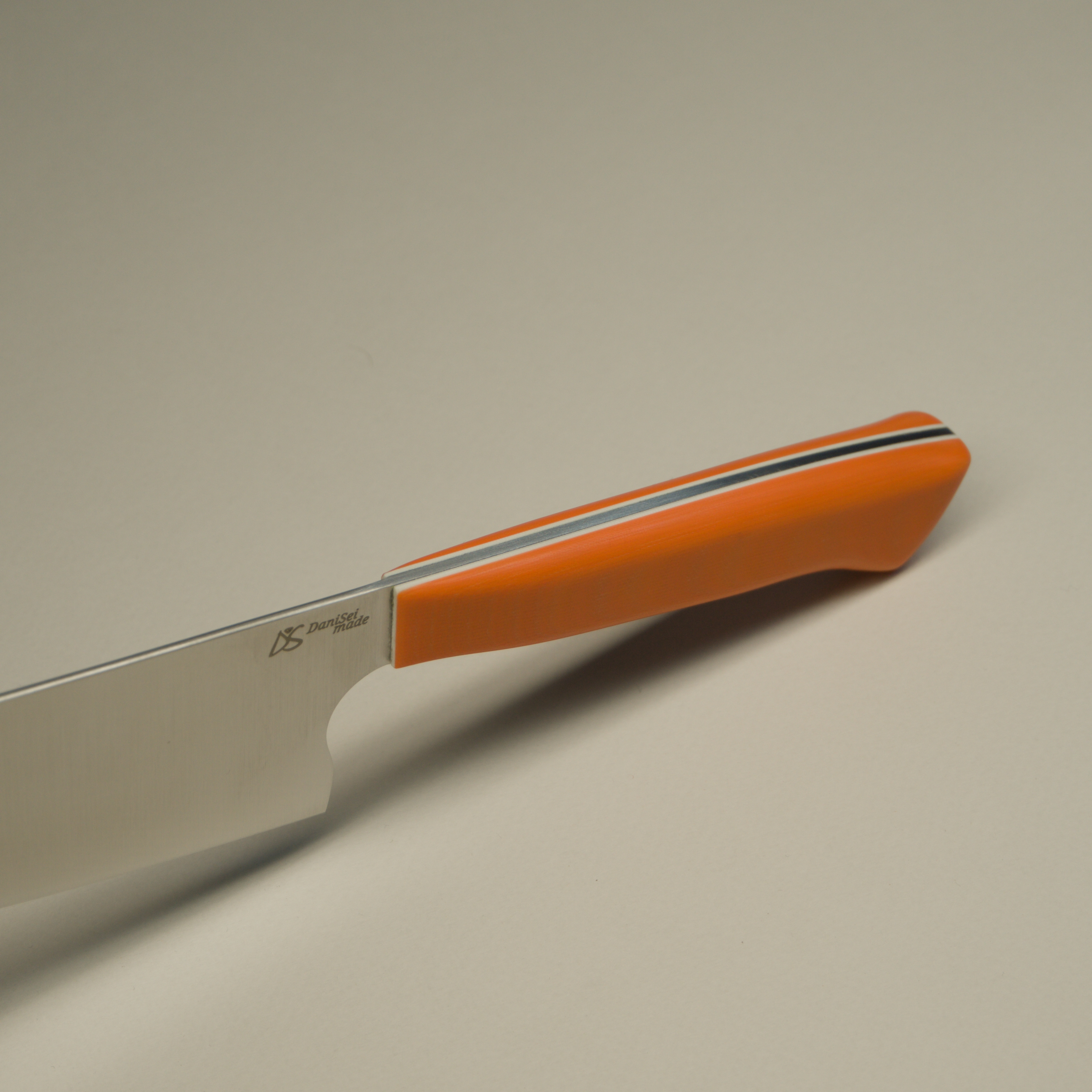

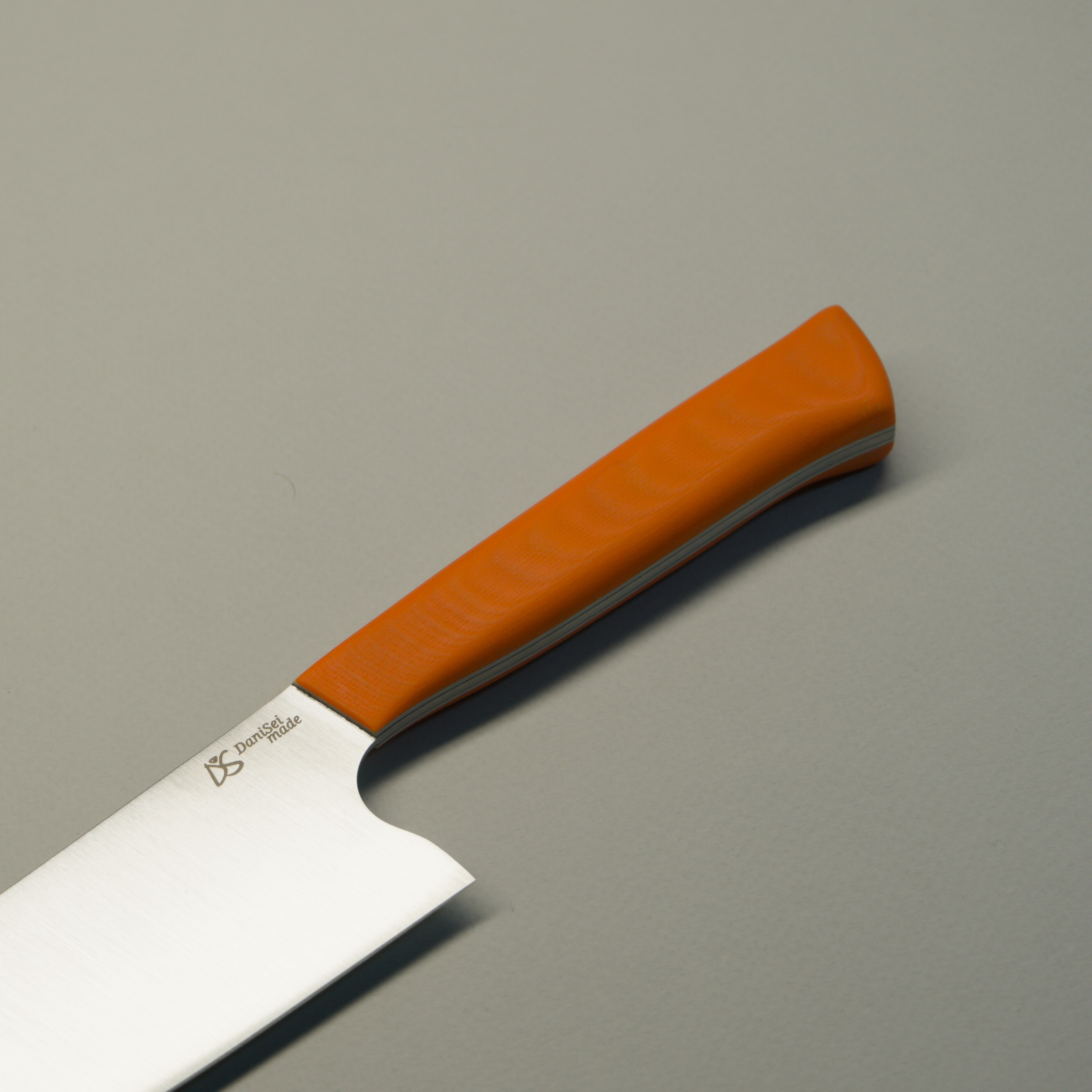

Didesnis L dydžio "šefas"
geležtės ilgis 183 mm | bendras ilgis ~313 mm
AEB-L, 62 HRC
Išgauubtas nuolydis/Convex
kriaunos iš oranžinio G10 su balta tarpine

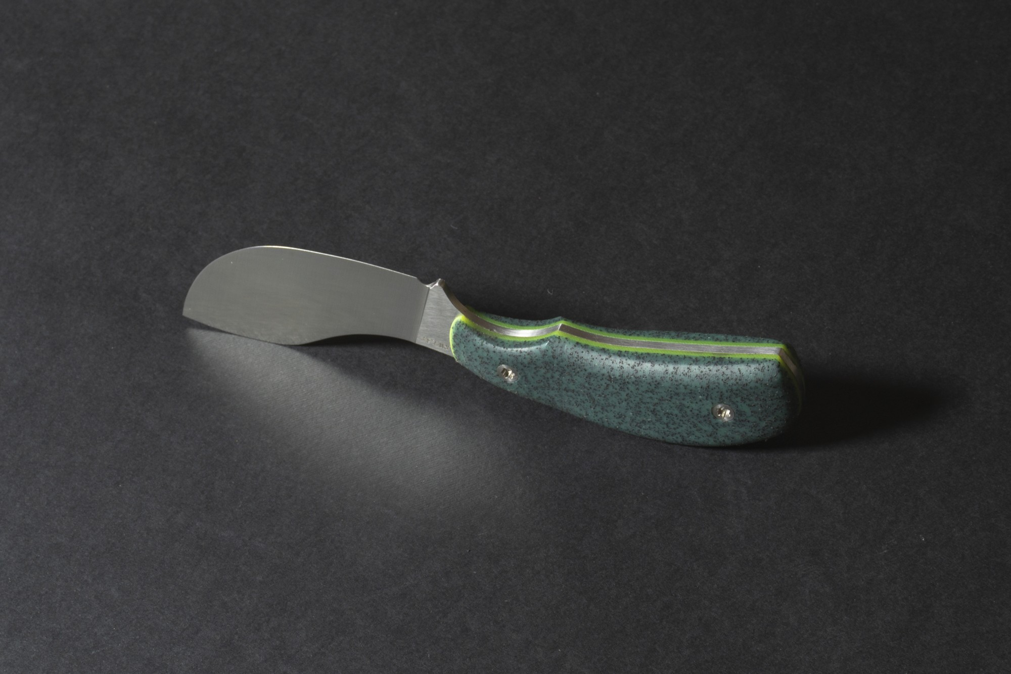

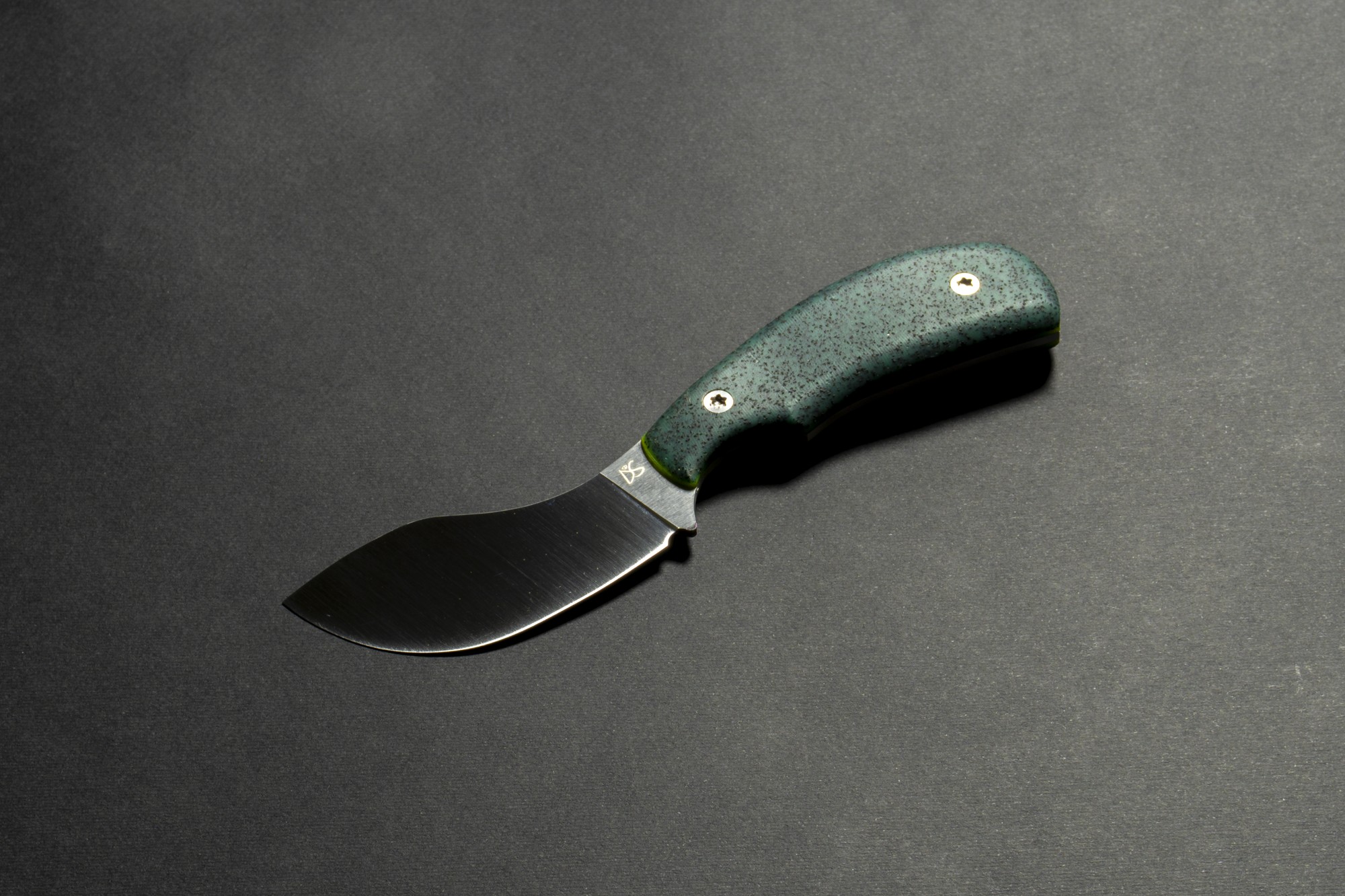

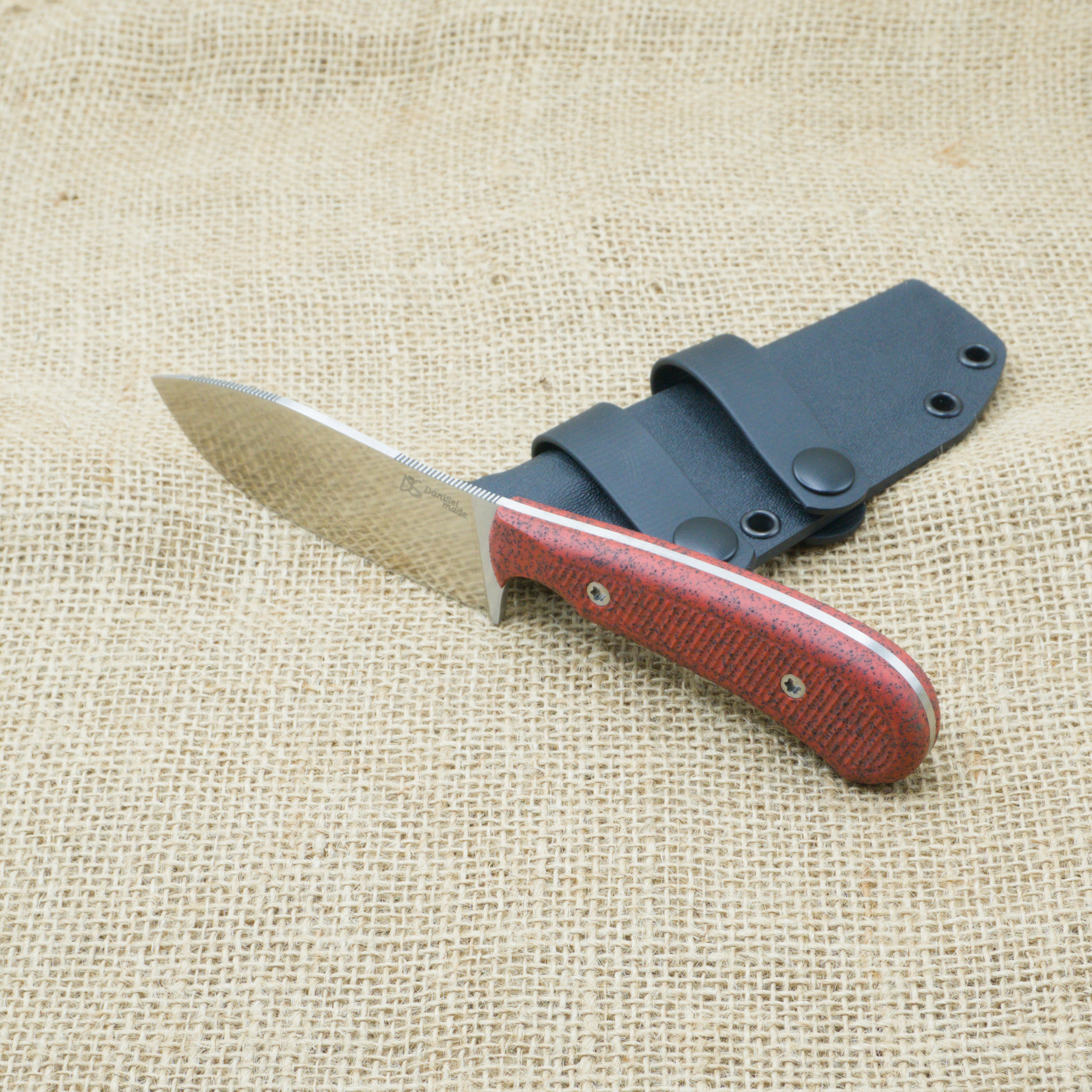

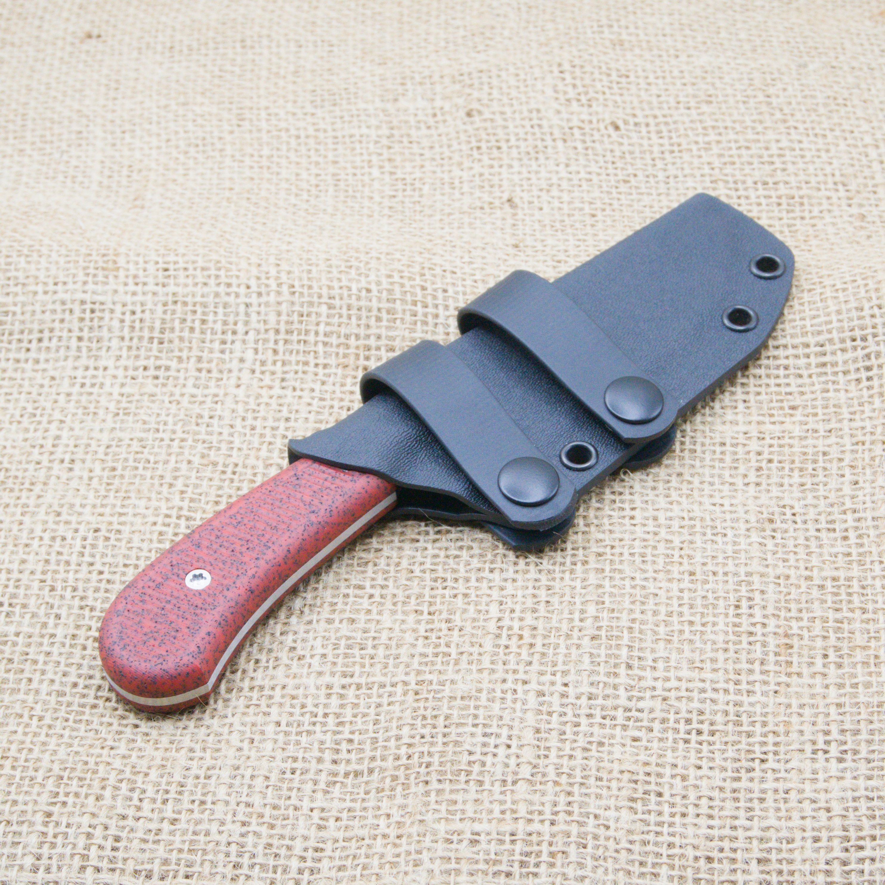

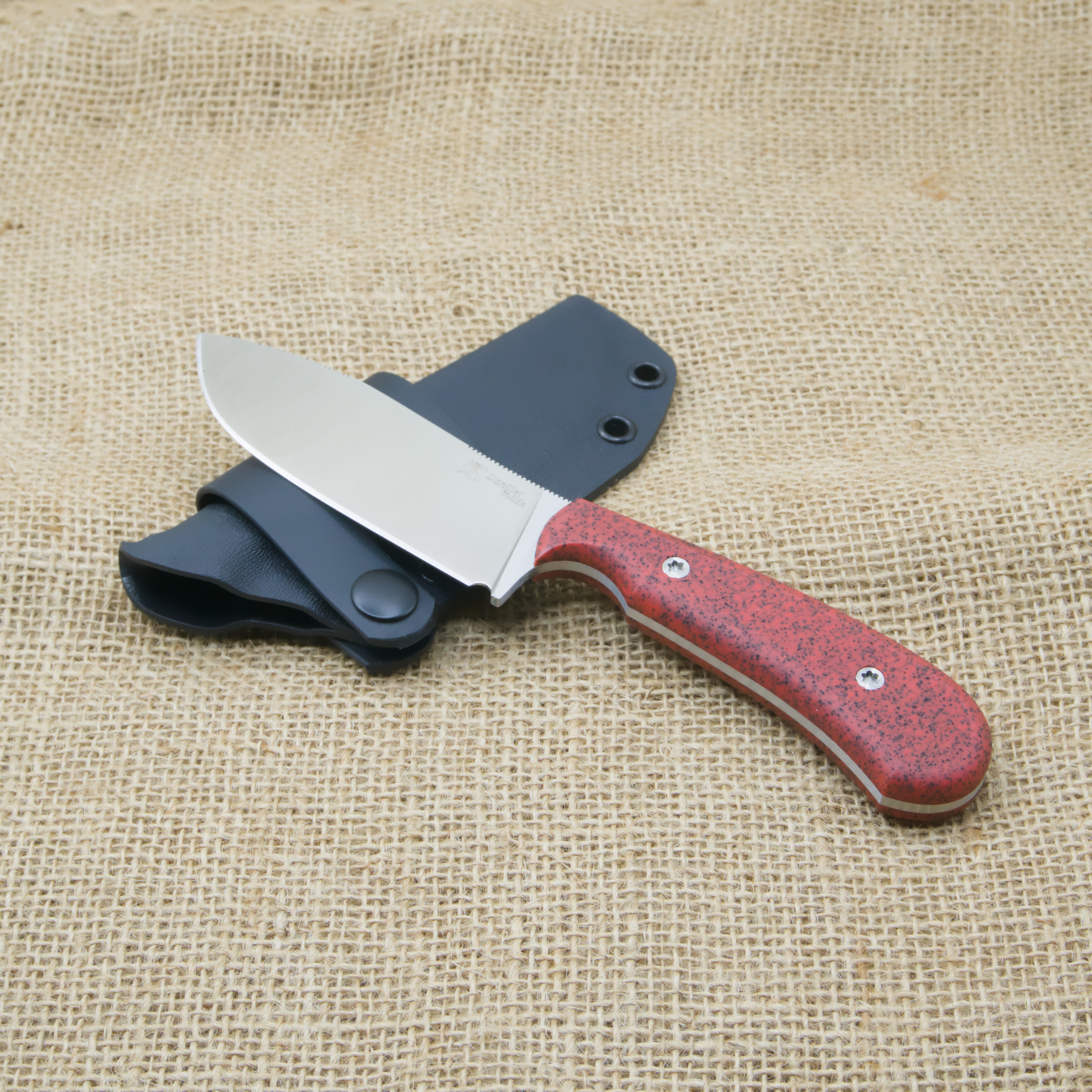

Duoklė medžiotojams, kad jau šią savaitę turėjome jų dieną :)
Lupikas iš RWL-34 plieno
Rankenoje kriaunos iš GripX medžiagos. Labai patiko sukibimas, laikant šį peilį. Tikėtina, kad būtent dėl jo.
Išmatavimai 213|105|34|3

Geras. +1
StandartinėParašytas: 2025-11-09- 18:48

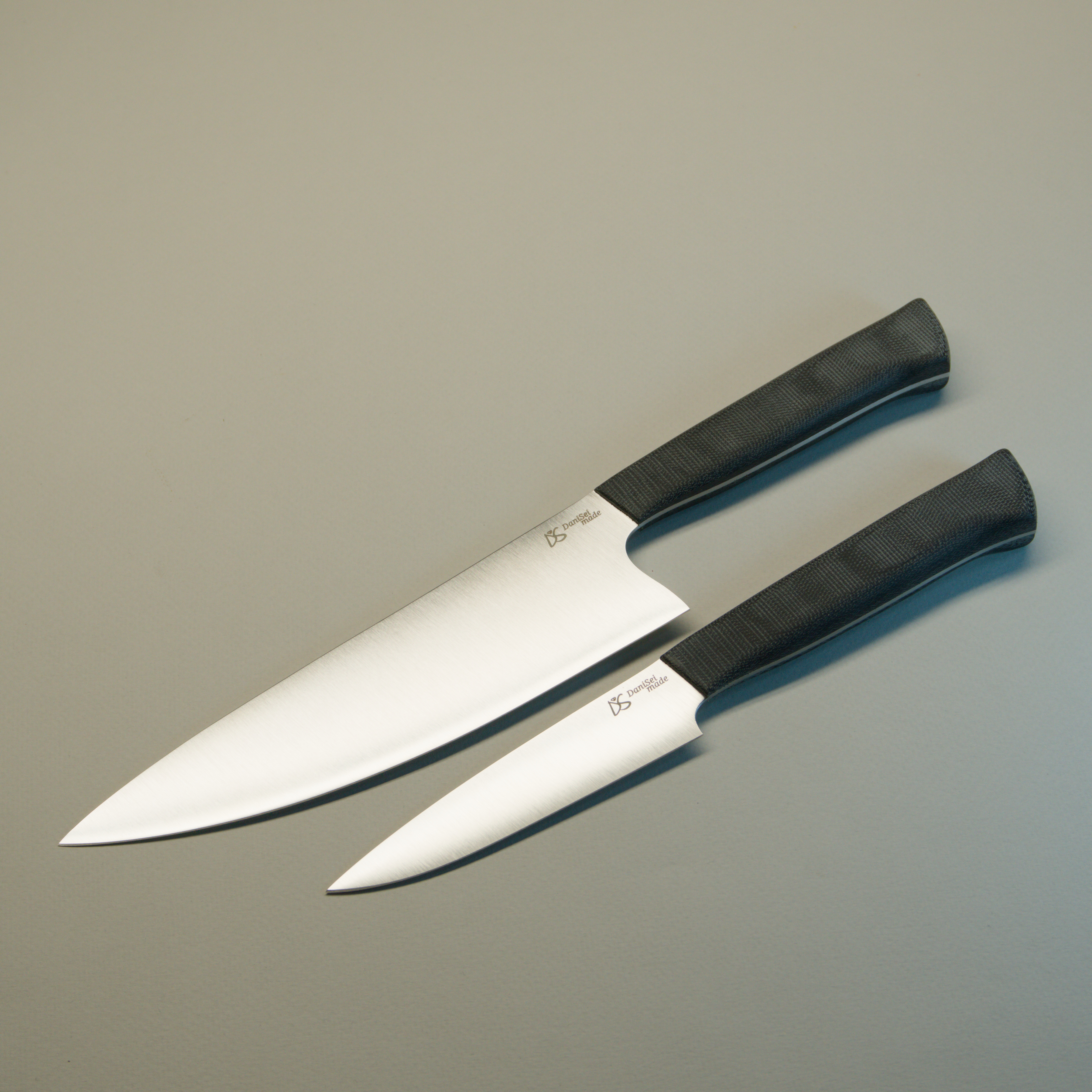

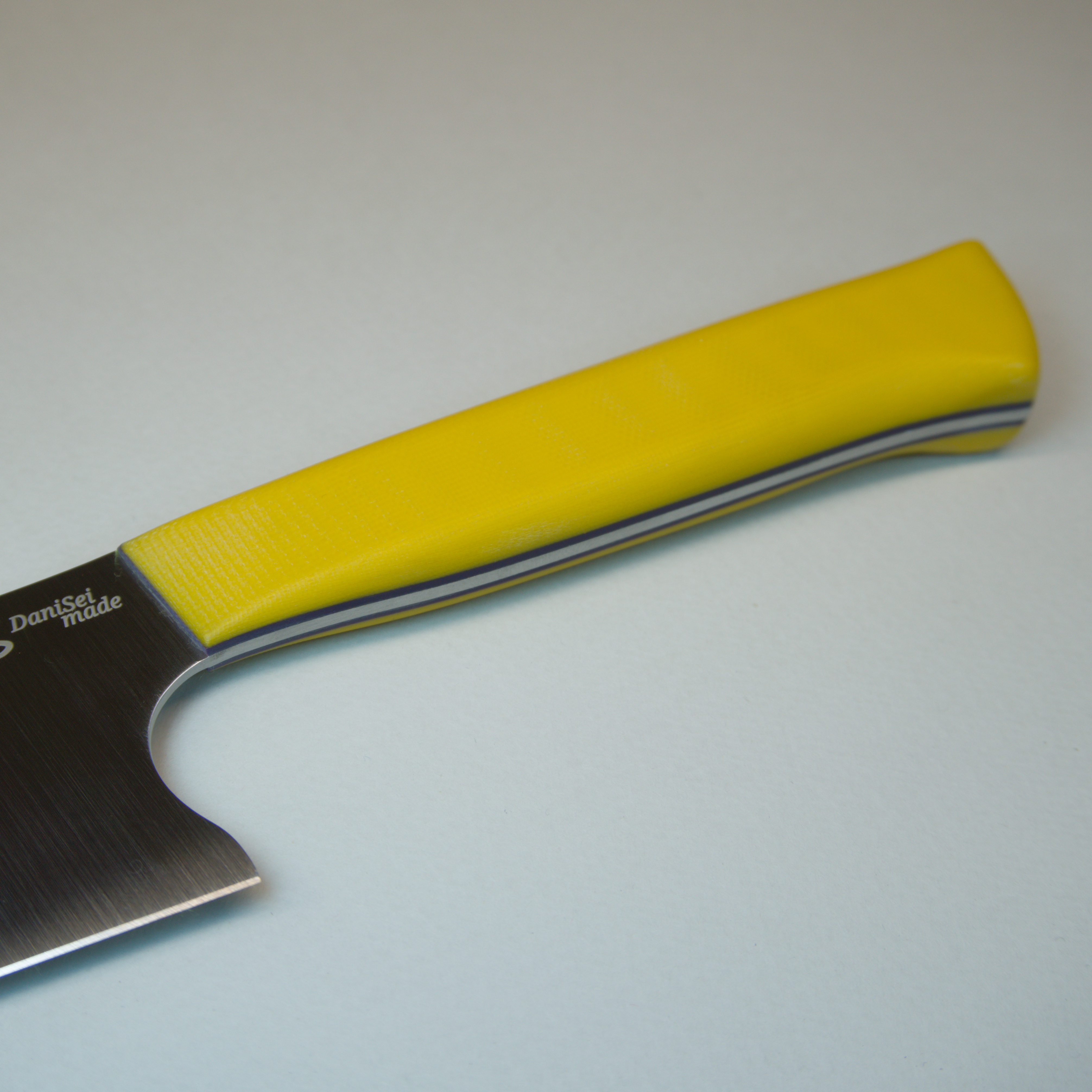

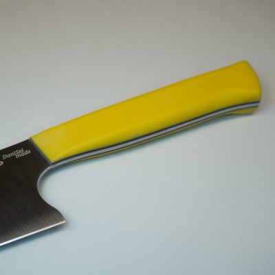

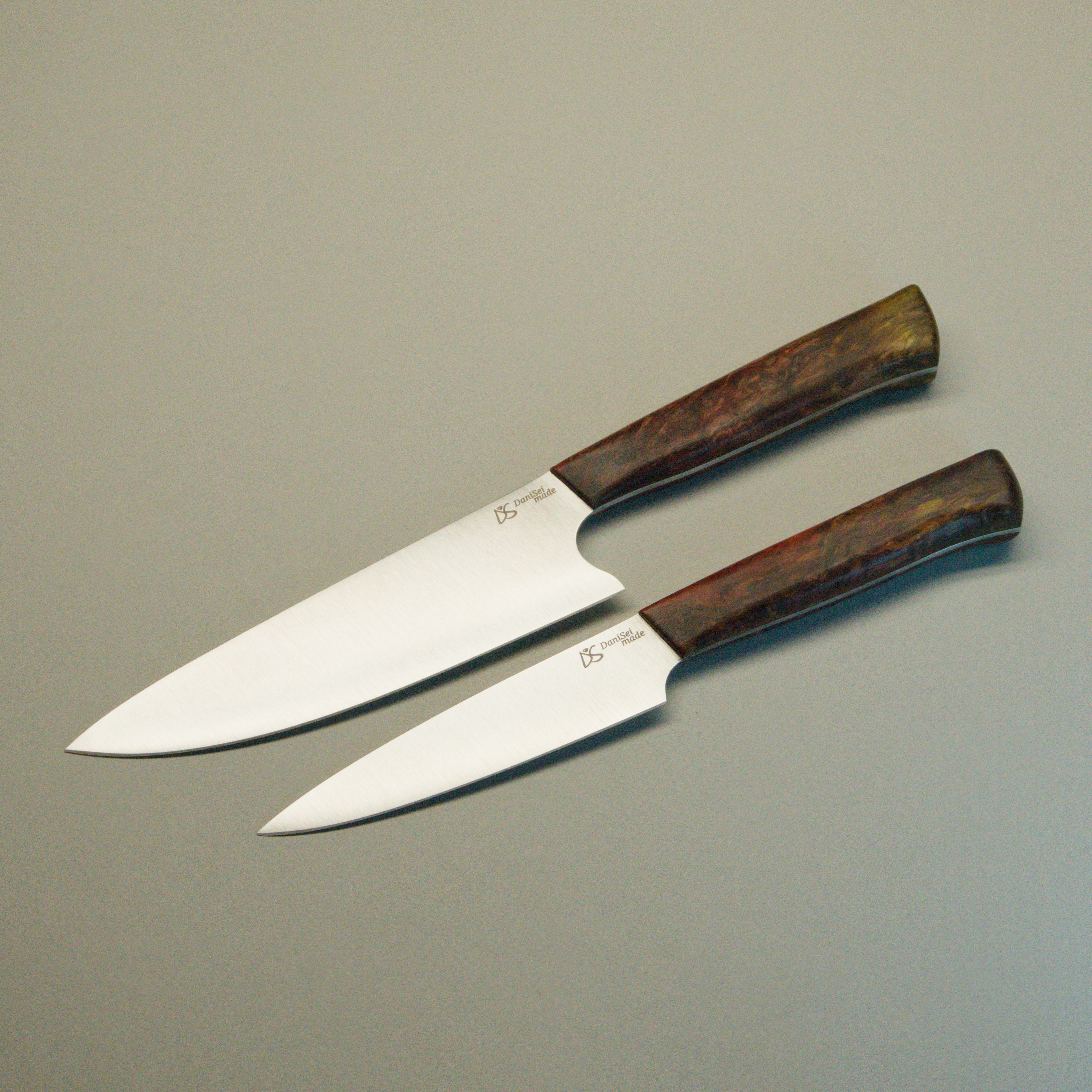

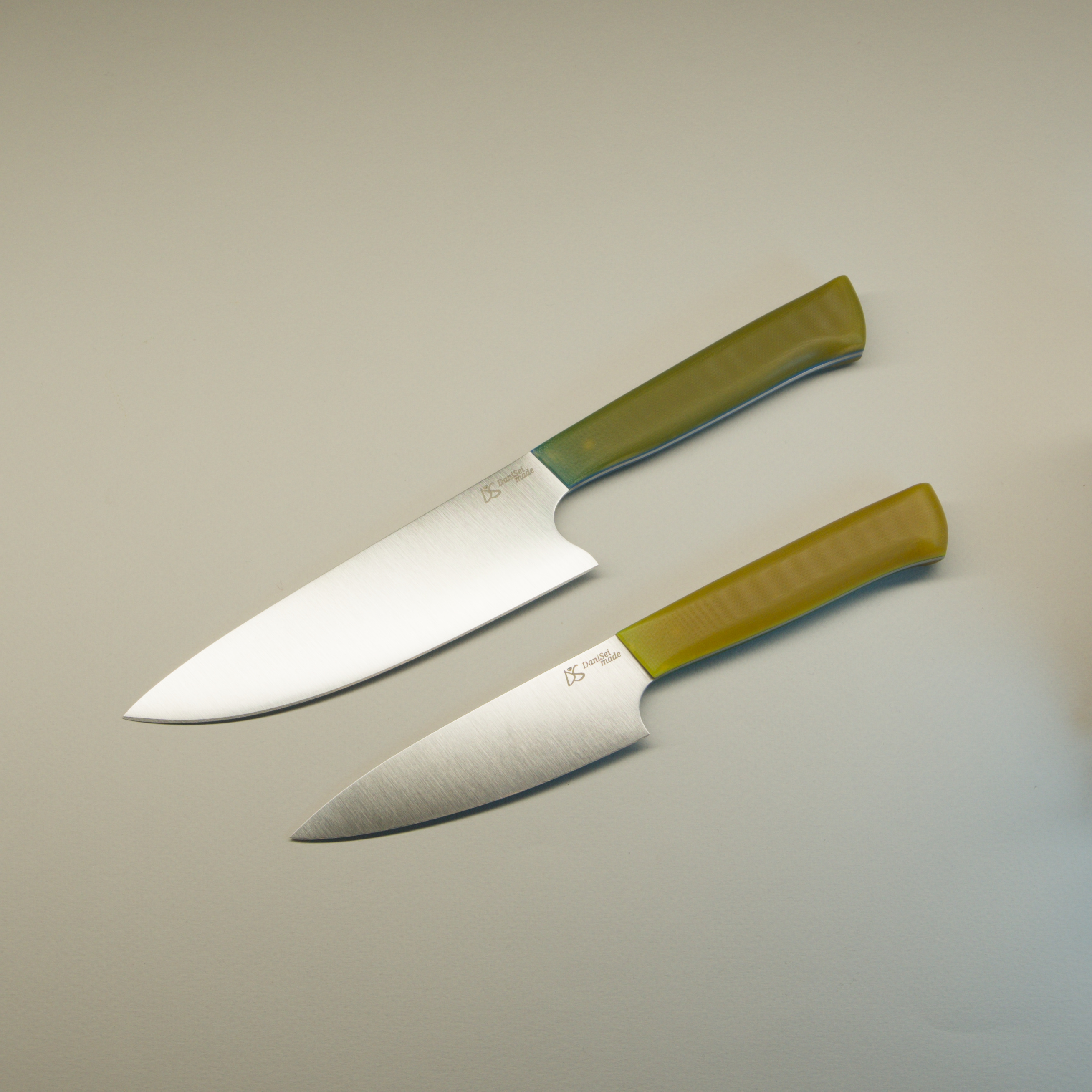

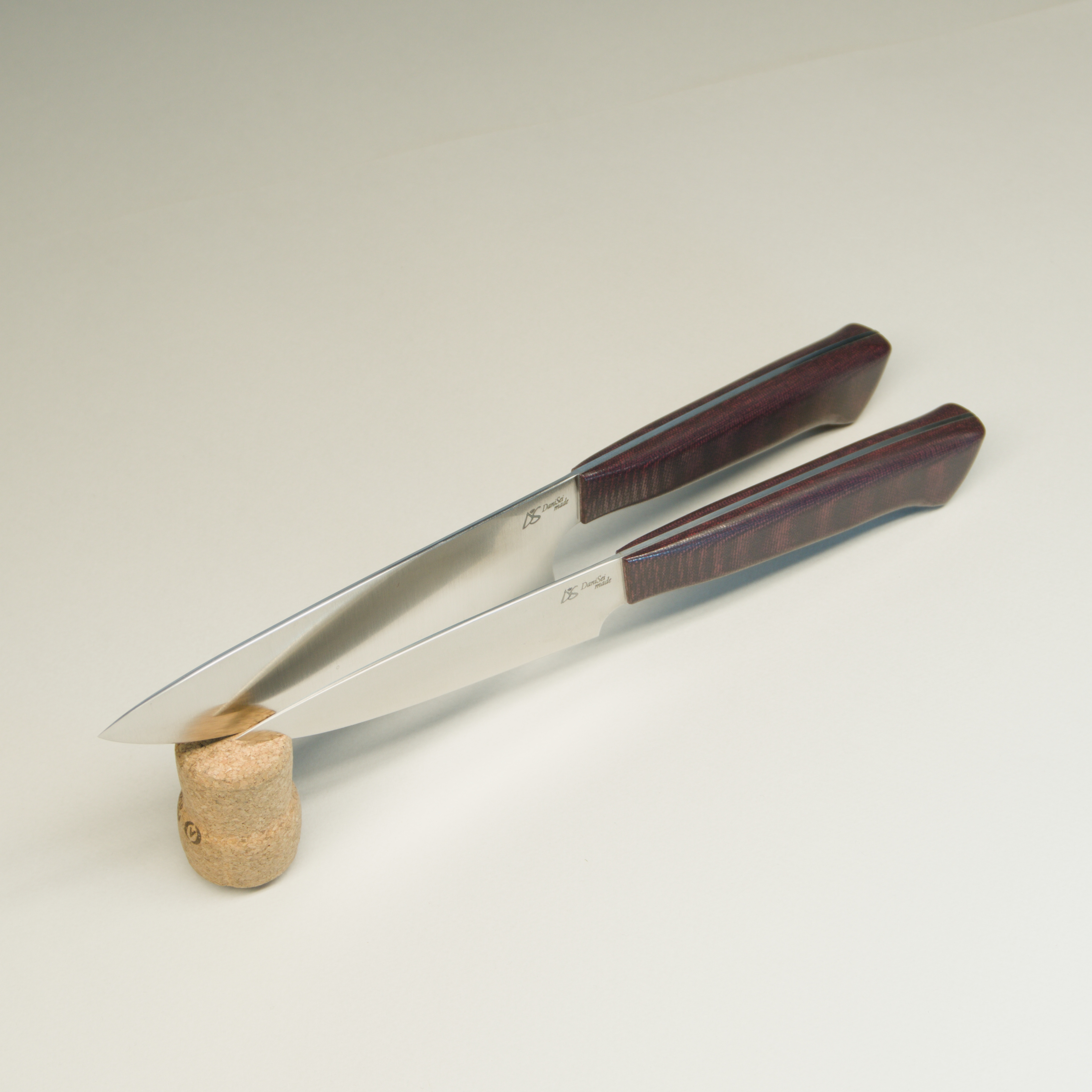

Keli komplektai pasidalinimui. Skirtingi modeliai, skirtingos medžiagos ir spalvų kombinacijos.
Į komplektus klientai susidėlioja labai skirtingus variantus spalvų. Nėra būtina išlaikyti vienodas spalvas, kad būtų komplektas, nors mano pavyzdžiuose žemiau dauguma yra vienodos medžiagos sprendimai ir tik viename komplekte po lager spalvos kriaunomis yra panaudotos skirtingų spalvų tarpinės - mėlyna viename peilyje ir "kislotna" geltona kitame.
Vienas klientas susikomplektavo geltonos spalvos G10 kriaunomis vidutinį peilį su juodos spalvos micartos mažesniu peiliu.

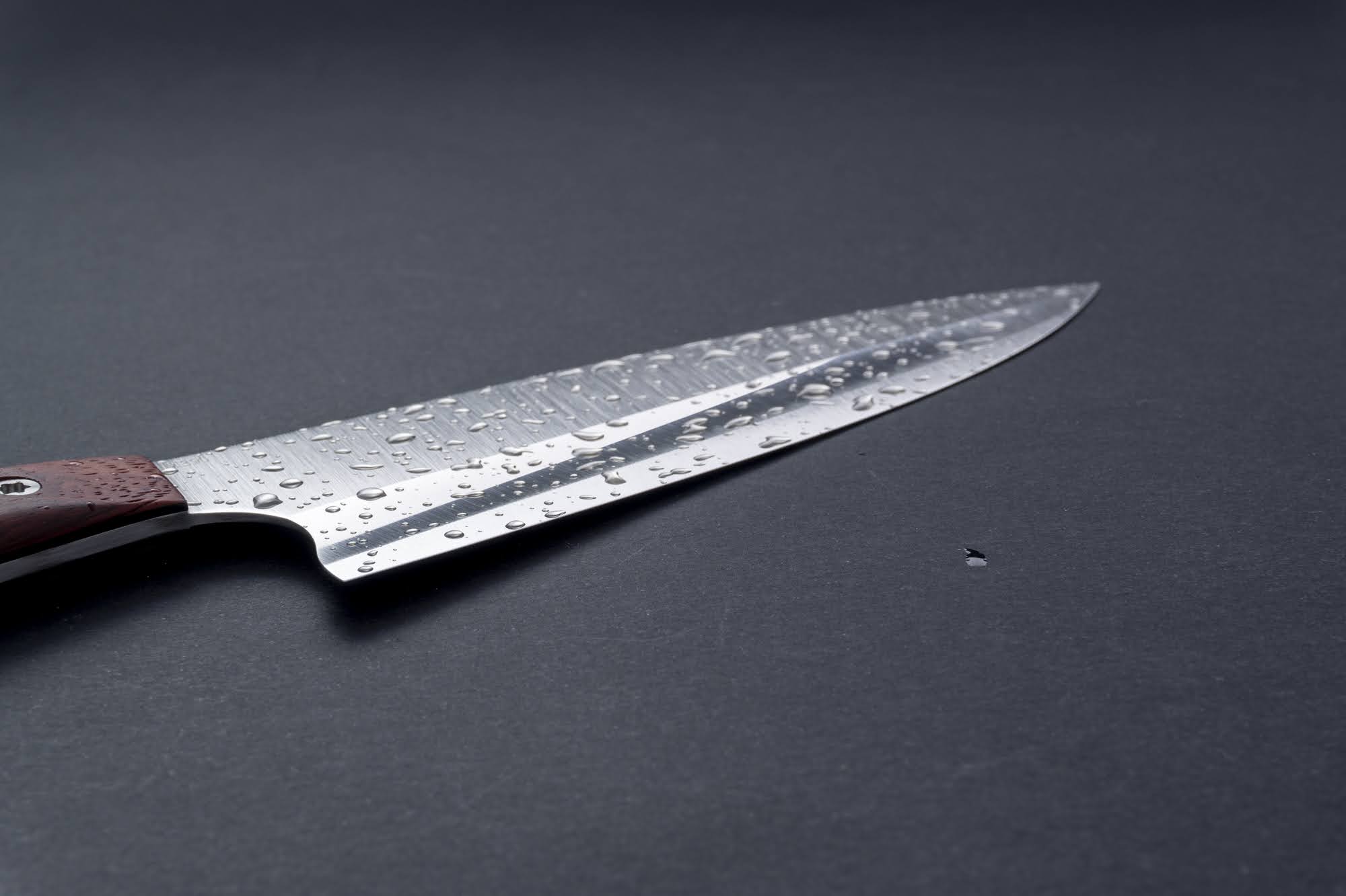

StandartinėParašytas: 2025-11-20- 19:34

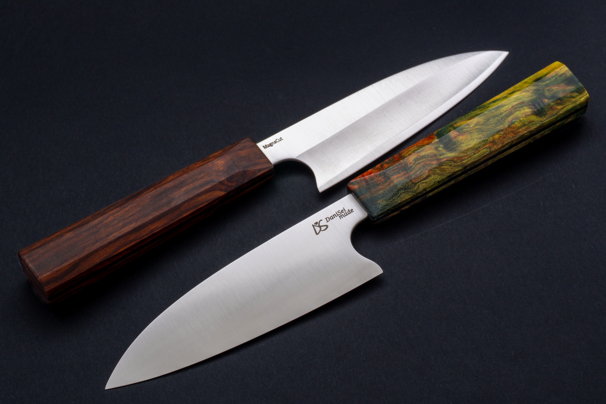

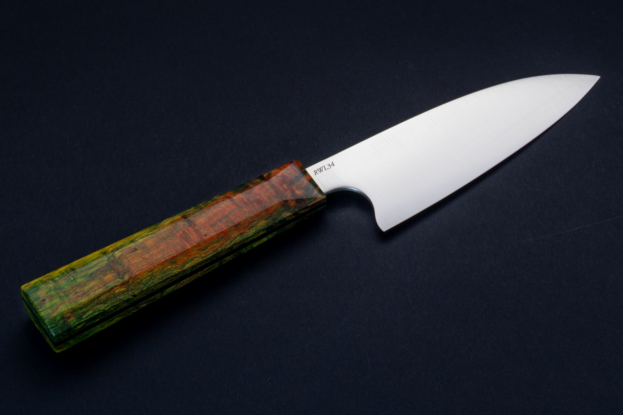

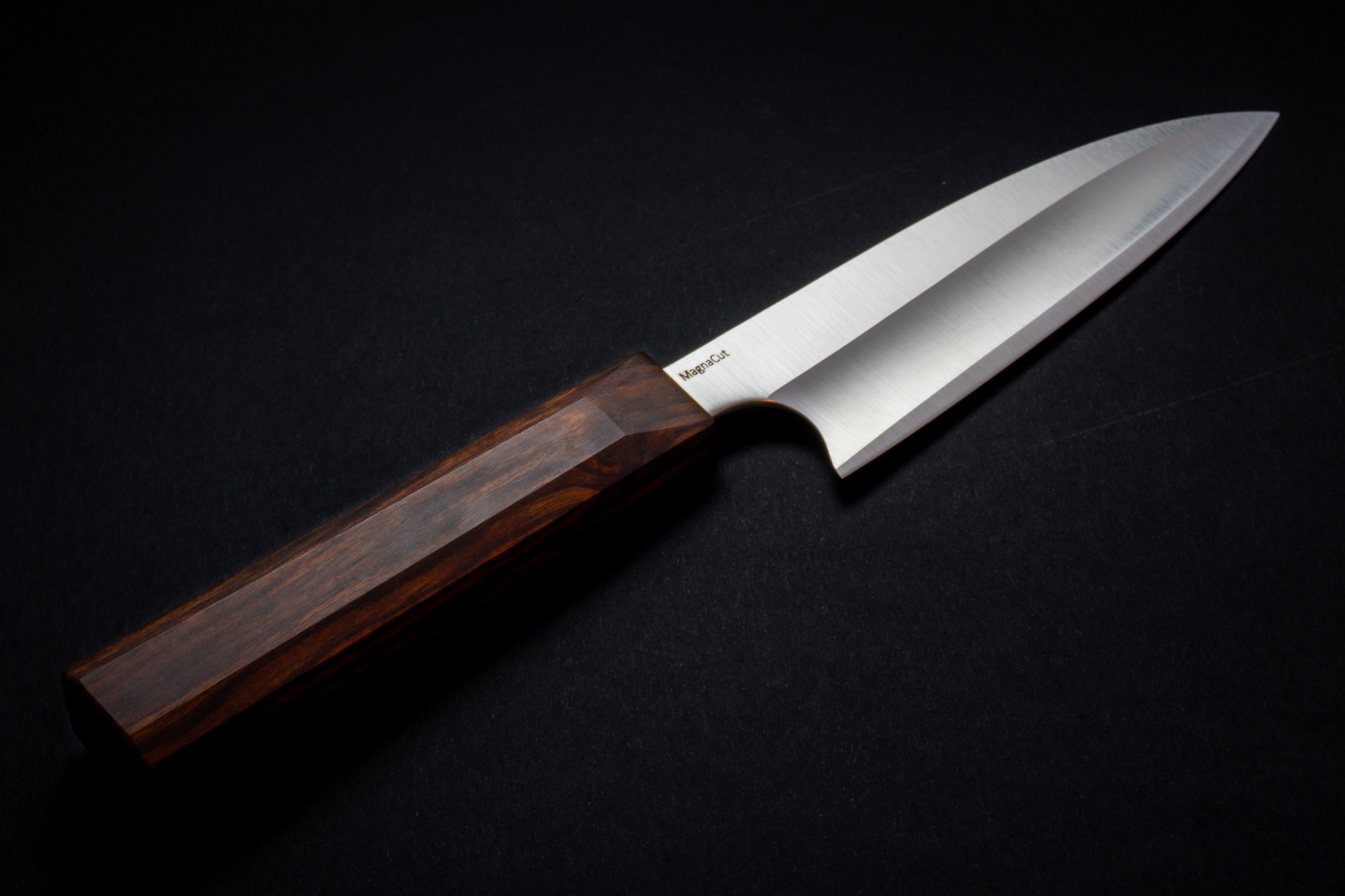

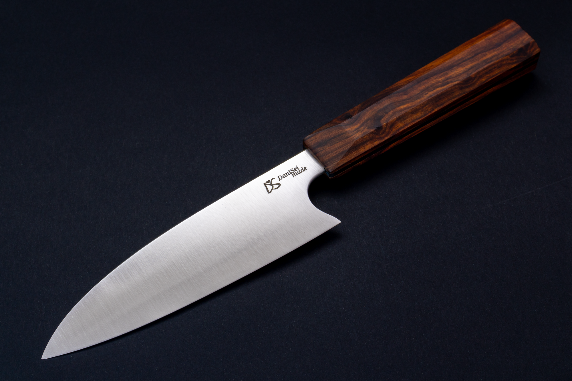

du pusbroliai pagal spec užsakymą gavosi:
Magnacut + ironwood
išmatavimai 233|115|36|2,6 mm
convex + S grind dešiniarankiui
RWL34 + stabilizuotas beržas
išmatavimai 233|115|39|2,6 mm
convex
po mokymų apie fotografavimą ir papildomų konsultacijų (už abu dalykus labai labai dėkingas tiek Edmundui, tiek Vladui, tiek Mindaugui), labai tikiuosi, kad rezultatai nuotraukų nenuvils labai :)

Geros nuotraukos. +1
Ir peiliai geri. :liuks2:
StandartinėParašytas: 2025-11-21- 8:12
Pranešimai: 278
Puikus rezultatas. Atrodo solidžiai :liuks2:

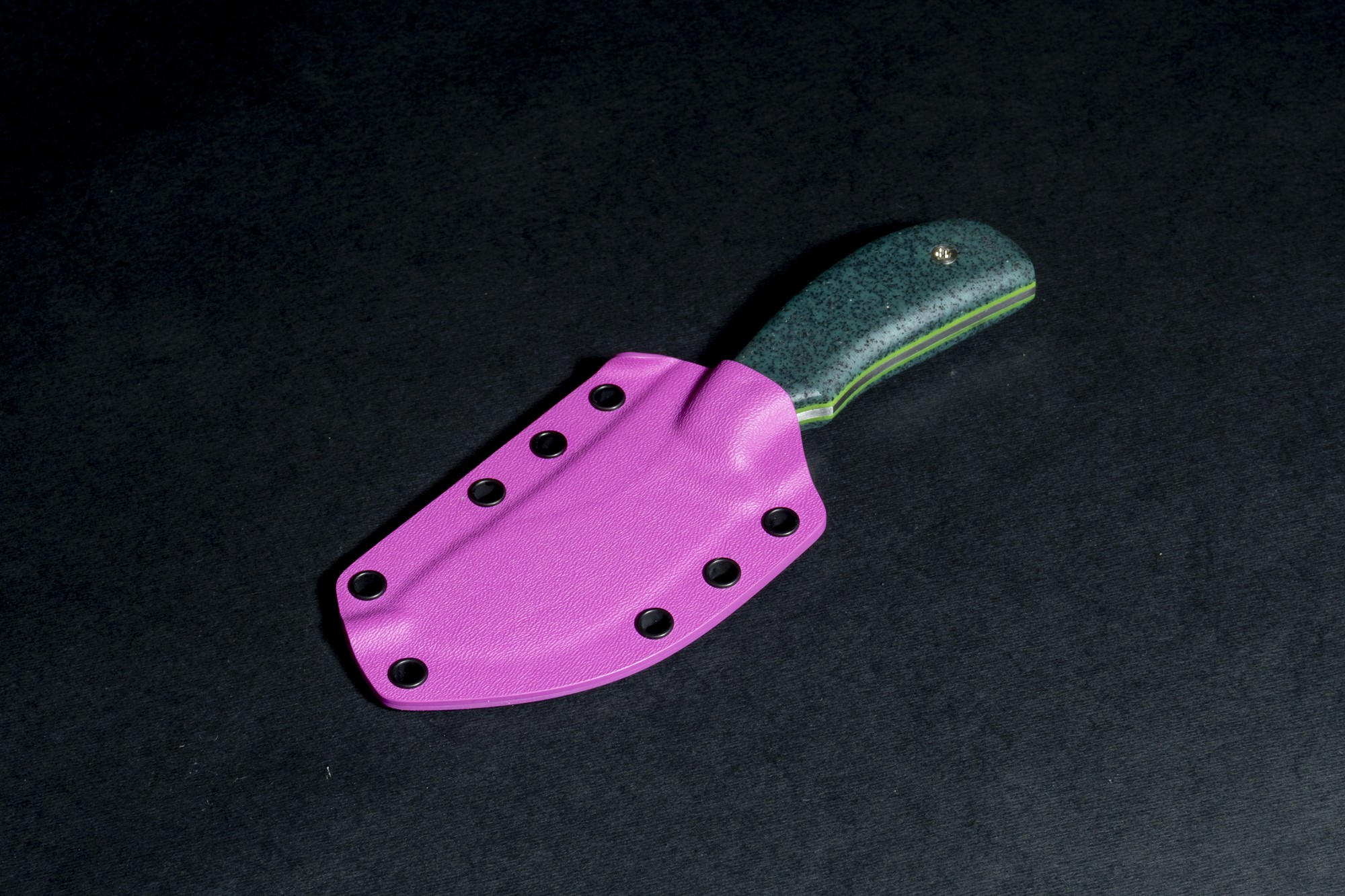

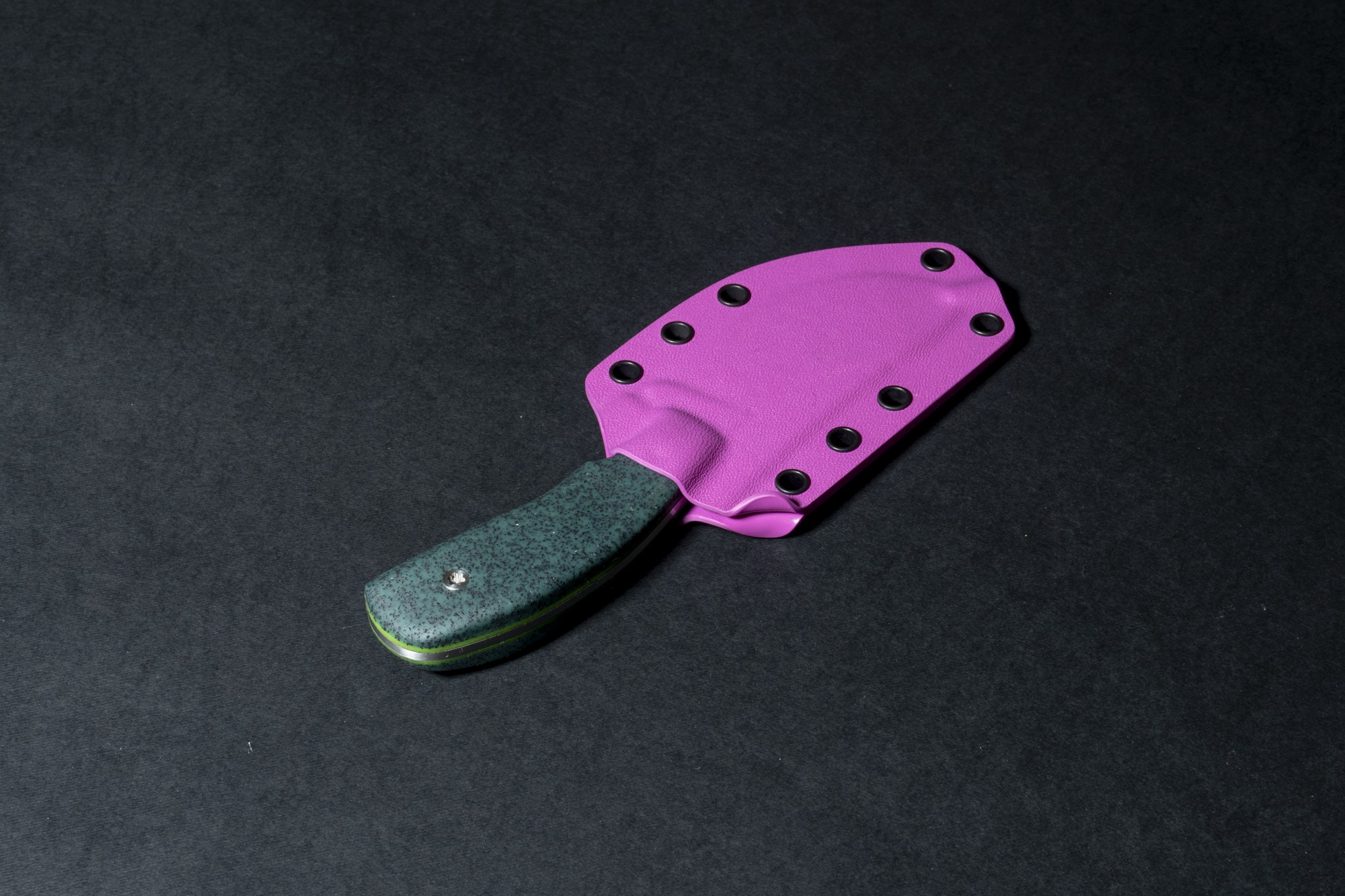

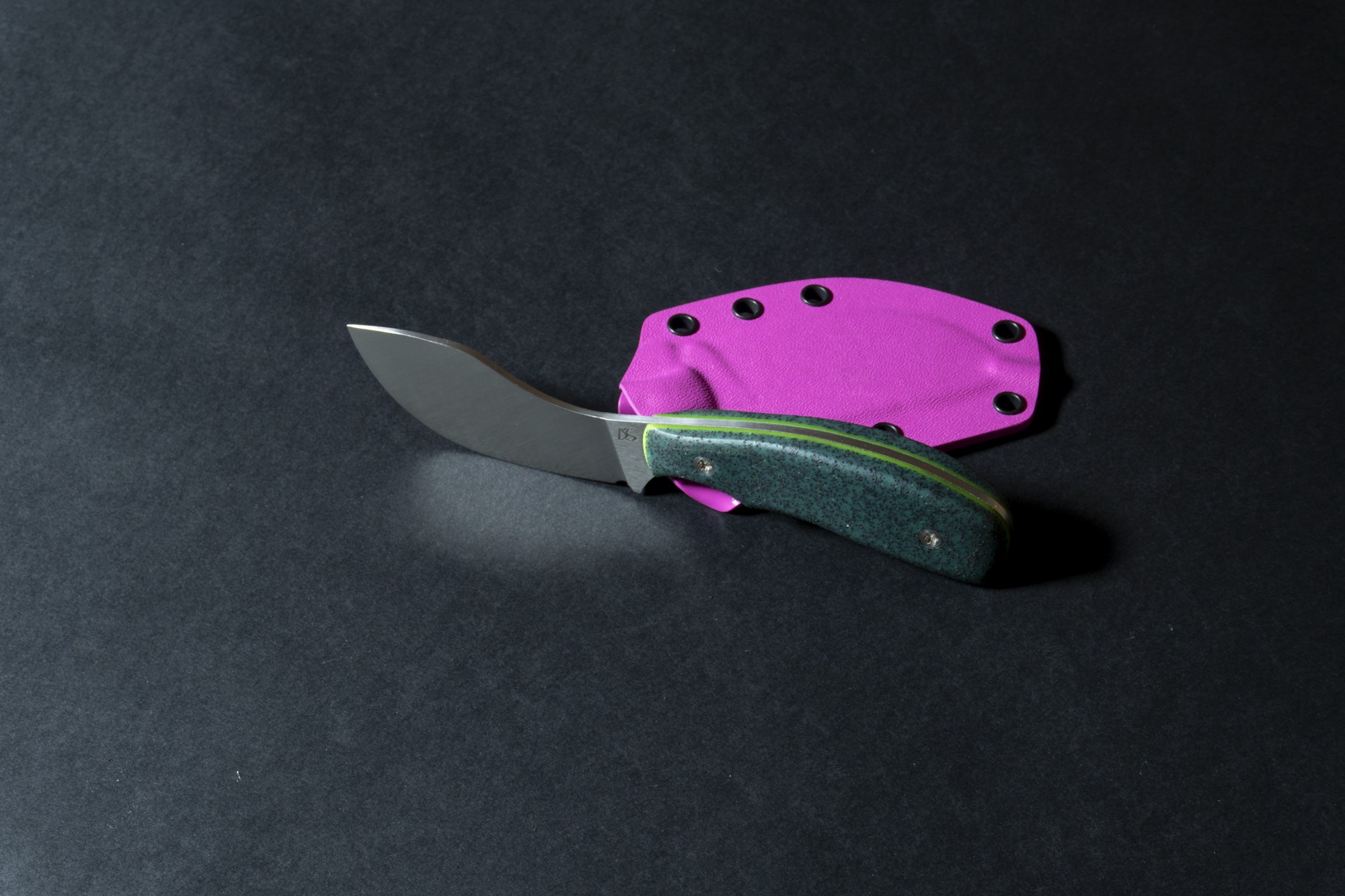

mini lupikas amerikoniškam amplua
RWL34 plienas
rankena iš Griptec, klijuoto ant G10 tarpinės
dėklas - rožinis Kydex
bendras ilgis 180 mm, pjaunamosios ilgis 90 mm, geležtės storis 2,6mm
Kombinacija gaminta ryški, kad būtų lengva rasti tiek kuprinėje (dėl ko nėra jokių užkabinimų ant dėklo), tiek padėjus ant žemės.

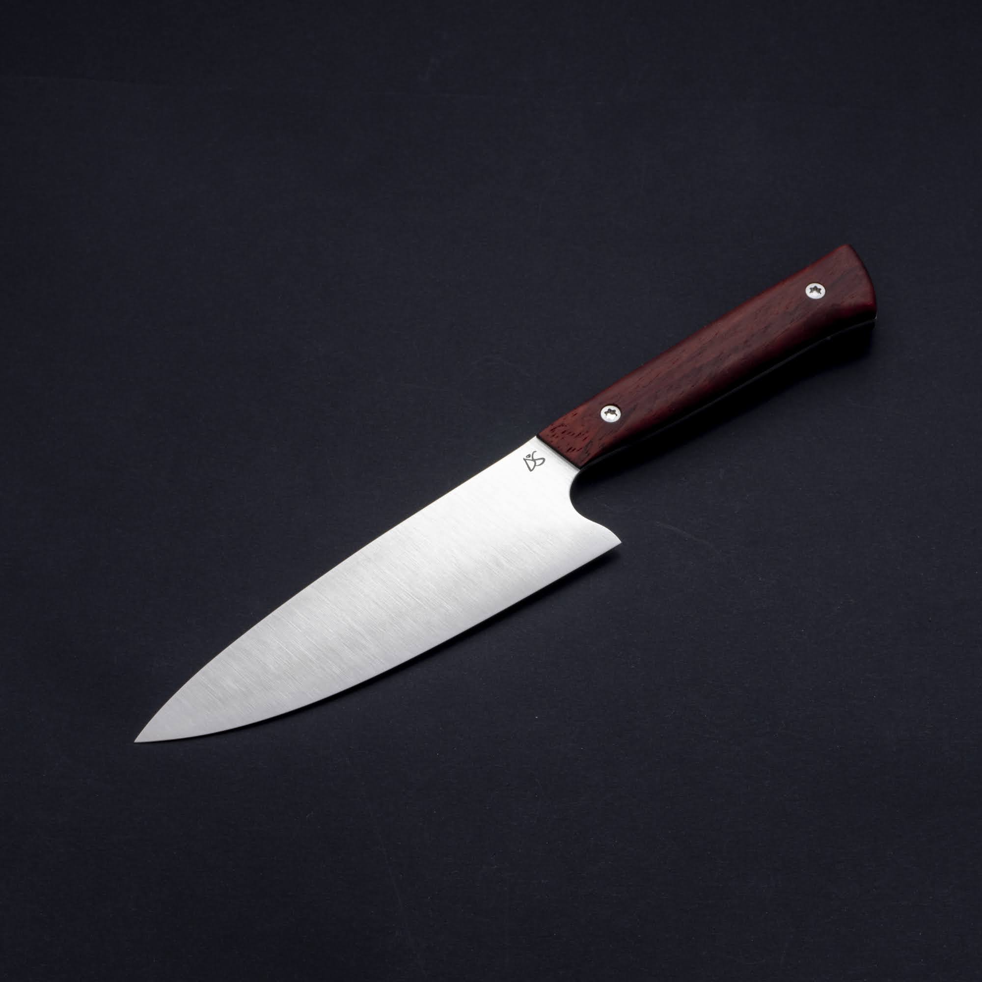

StandartinėParašytas: 2026-03-21- 13:00

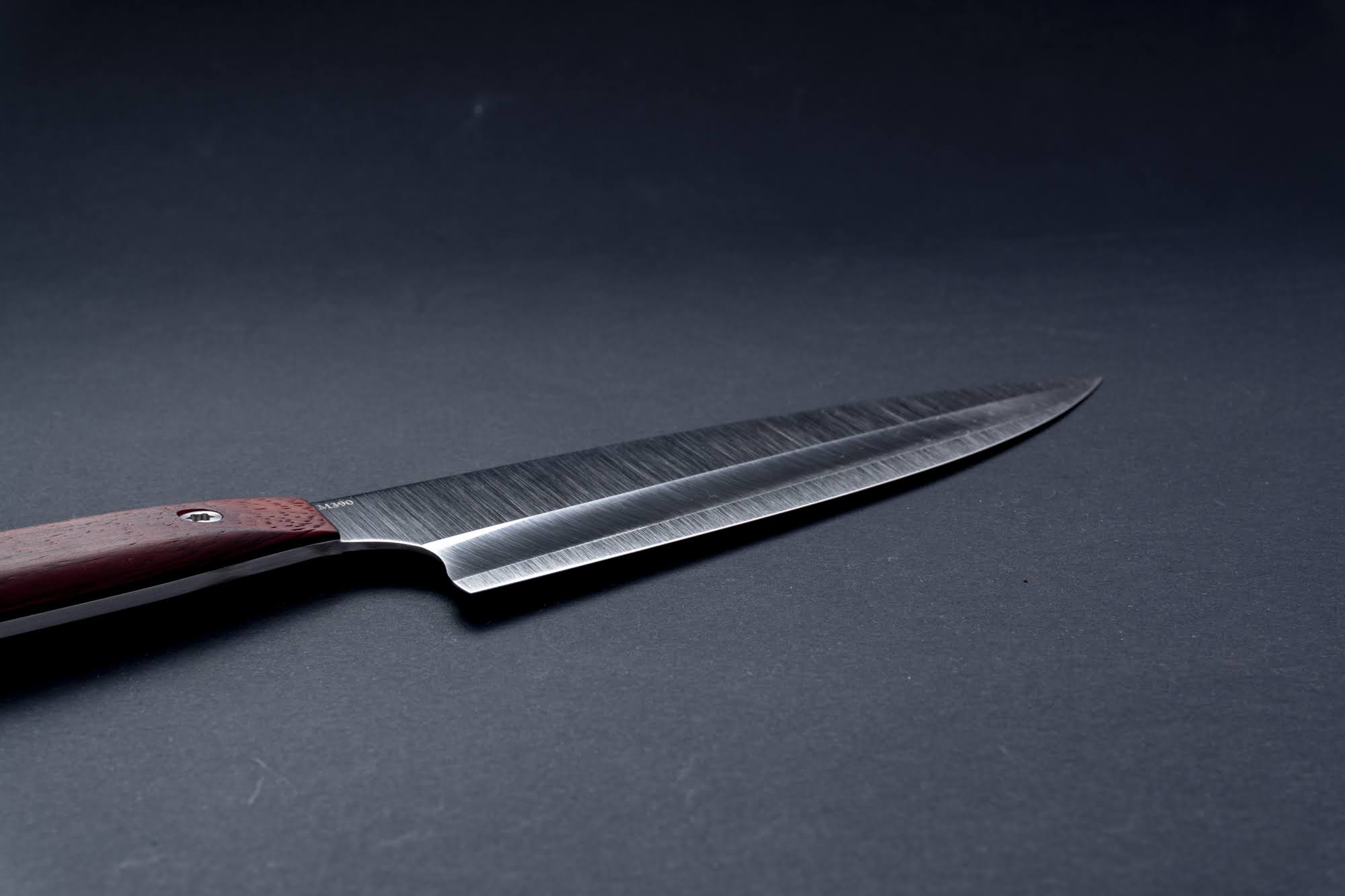

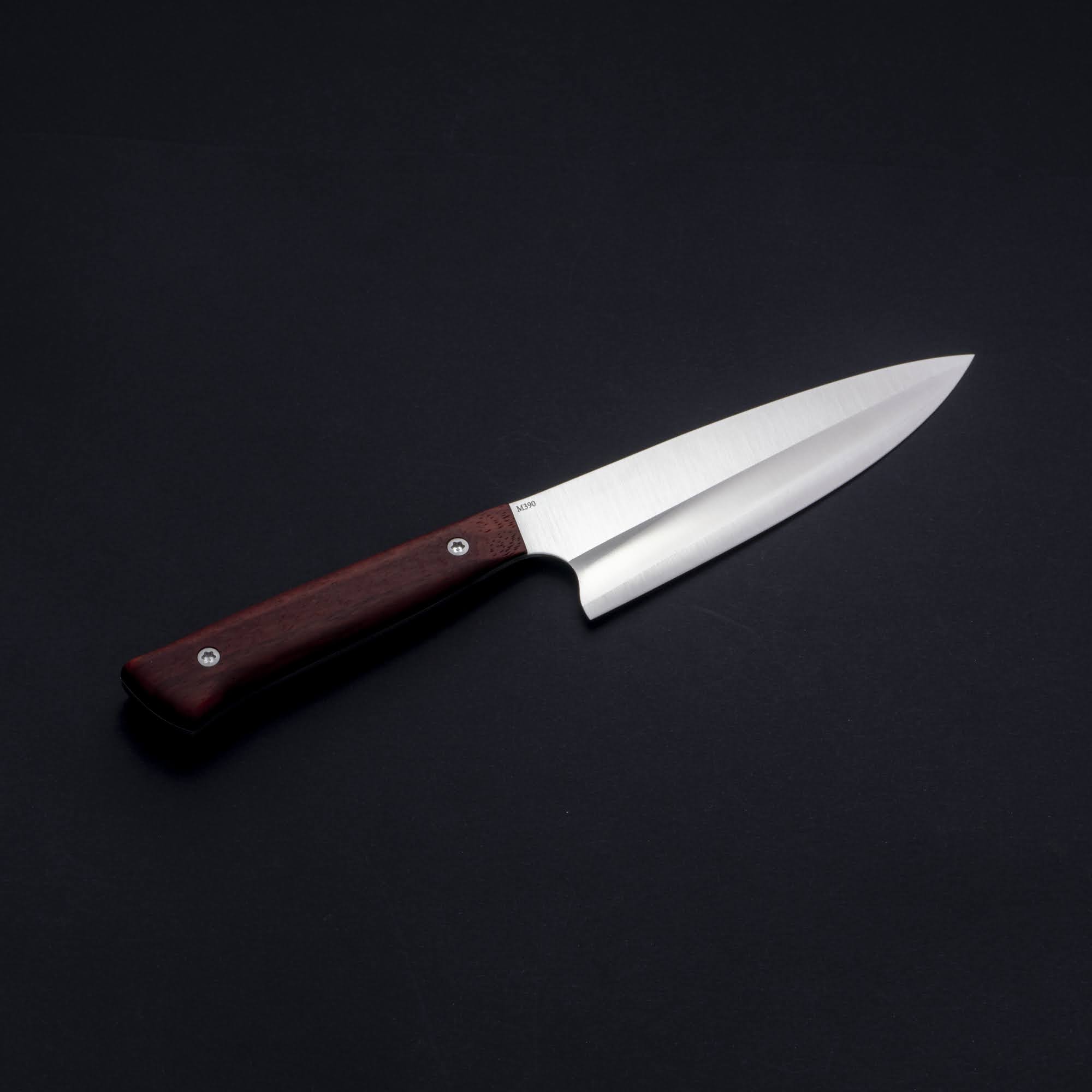

Mano universalusis M dydžio šefas naujam amplua su varžtais. Konstrukcija parinkta dėl to, kad buvo poreikis/kliento noras naudoti medines kriaunas. Šiame variante jos tiek priklijuotos, tiek su var-tais priveržtos.
M390 plienas
C grind
Merbau mediena ant G10 tarpinės
Varžtai kriaunų suveržimui
