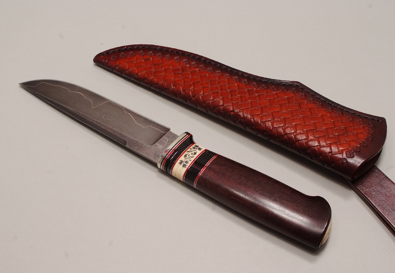

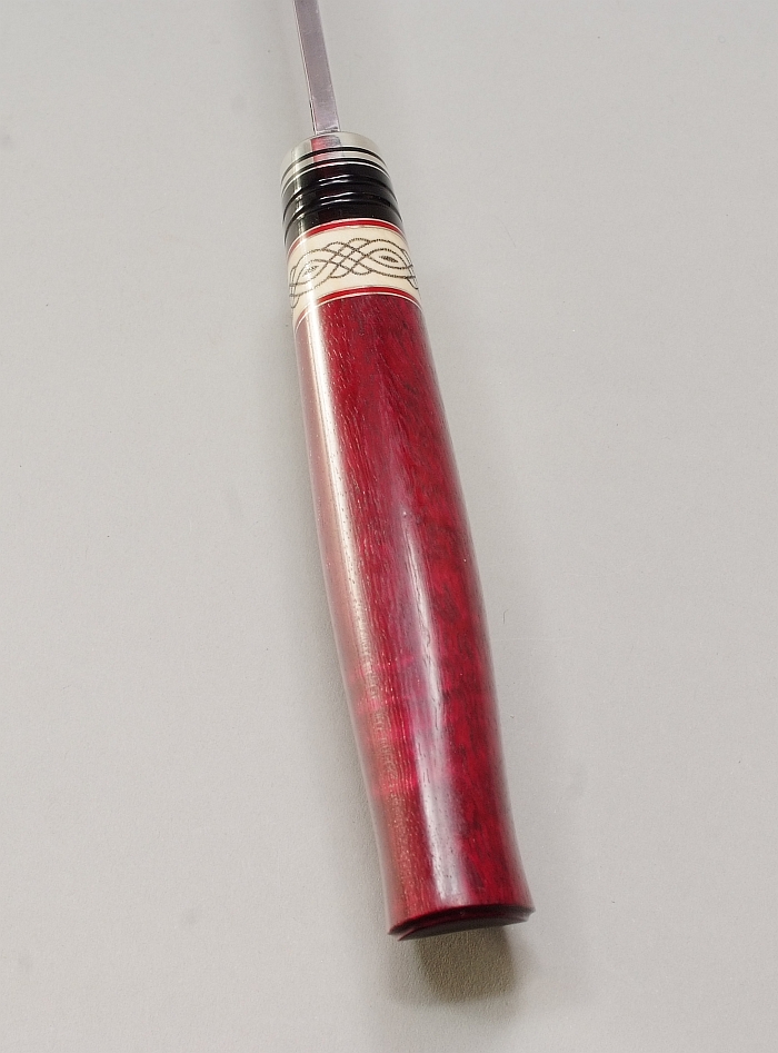

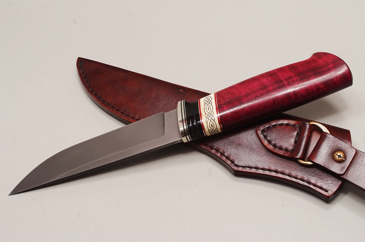

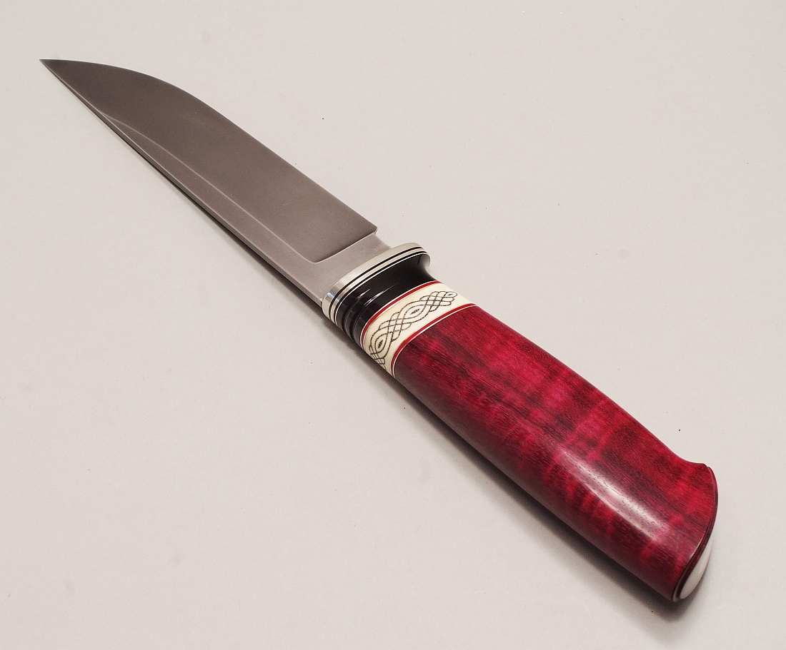

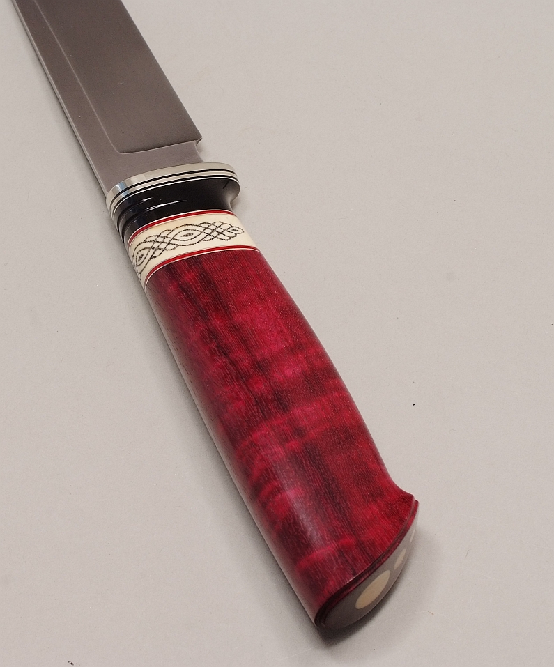

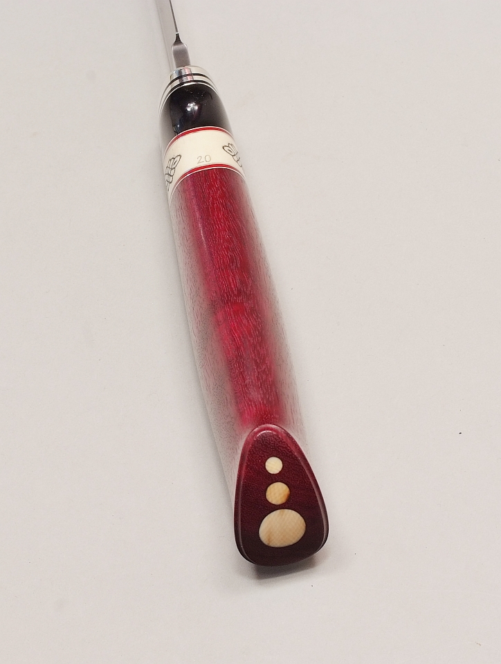

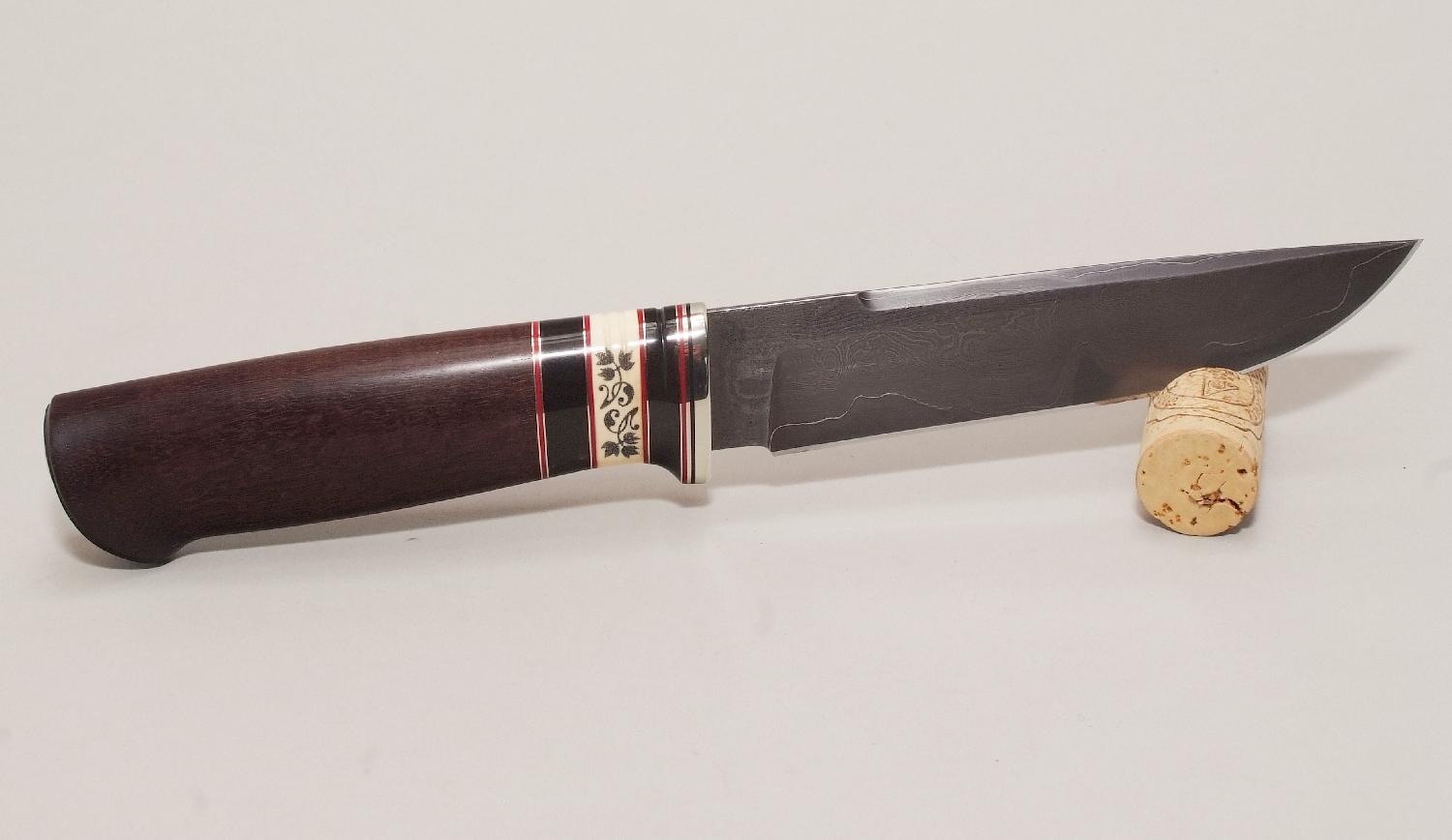

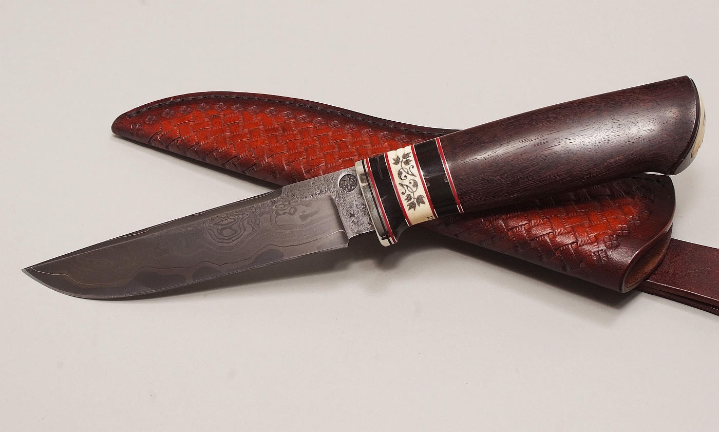

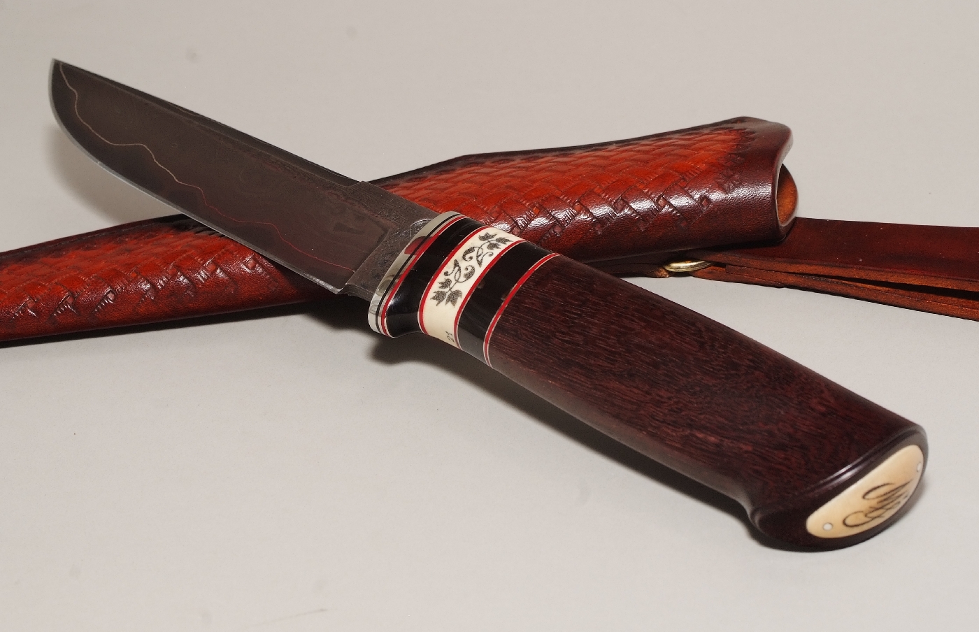

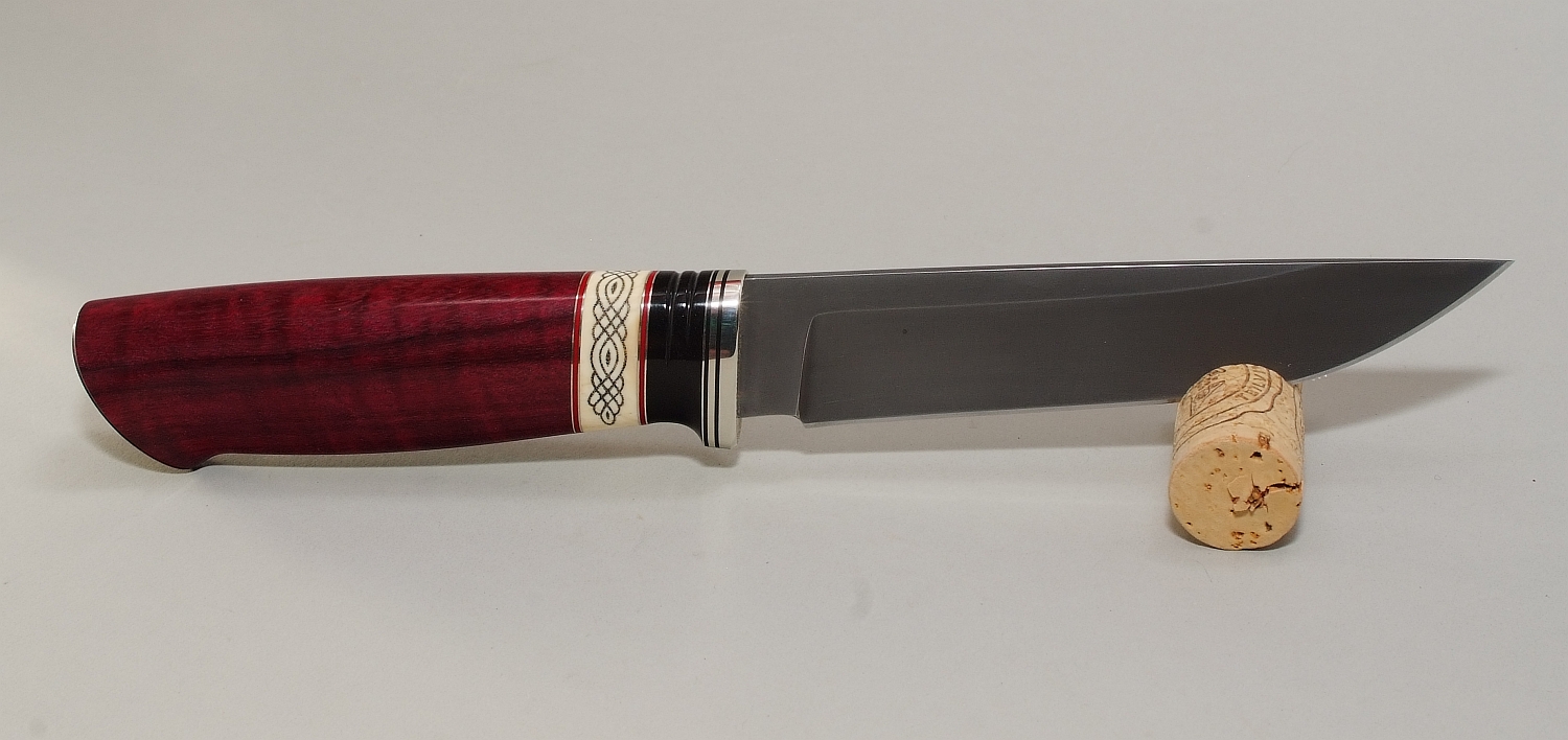

Padariau Nr.20 , taip jau išėjo,kad kai atidaviau paskutinį , tuoj buvo paprašyta padaryti dar vieną 'kloną' :) ...Tai nutariau tegul bus trys panašūs ...Sekantis suklijuotas laukia apdirbimo ...
Geležtė A.Prikazčikovo ХВГ plieno 135x28x3,8mm , HRc 59-60 , rankenai panaudota amarant mediena , buivolo ragas, mamuto iltis , newsilver, vulk.fibra , bendras peilio ilgis 260mm . Dėklas iš itališkos odos , apdirbta Fiebings medžiagomis .

Jei ne paslaptis, kokios konkrečiai Fiebings medžiagos panaudotos odai?
Jei peilis dar neiškeliavęs, gal galima būtų pamatyti rankeną iš galo ir viršaus?

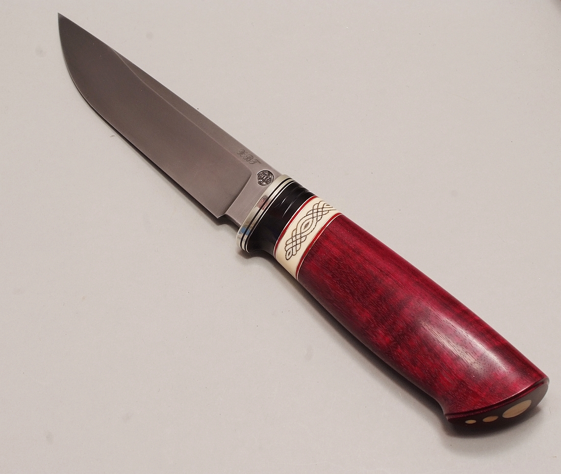

Dažai Oil Dye 'golden brown' , paskui dažų užtvirtintojas/galutinis dengimas Leather Sheen , pakraščius ir vidų įtrinu Gum Tragacanth . Aš dar paskui viską dengiu Carnauba Creme , nors faktiškai gal ir nebereikėtų , man taip gražiau rodo , ne toks blizgus paviršius.
Iš viršaus kiek vėliau įkelsiu ,reik nufotografuoti :) ...

Nedaug kas turbūt naudoja Tragacanth makštų viduj. Kodėl rinkotės Fiebings , o ne Eco-flo?
StandartinėParašytas: 2015-04-21- 19:16
Pranešimai: 339
Miestas: N.Akmene
Nesu gerai 'pasikaustęs' odos apdirbime , internete radau aprašymus kad naudoja vidiniam dengimui , tai taip ir darau . Paskui dar ir carnauba padengiu . Gal ką ne taip darau :) ?
O Fiebings todėl, kad radau pas vokiečius vienoje vietoje viską ko reikėtų nusipirkti, tai dabar ir naudoju . Gal reikėtų ir Eco-flo pabandyti,bet kol dar nesunaudojau turimų ,tai neperku kažko naujo ...
StandartinėParašytas: 2015-04-22- 22:05
Pranešimai: 271
Miestas: Plungė
Gumas suklijuoja poras, jei nedetumem tai vanduo ir dregme kiaurai isigertu ir liktu demes. O del carnaubos, tai nera butinas dalykas, nes jis tik kaip losjonas- impregnantas.

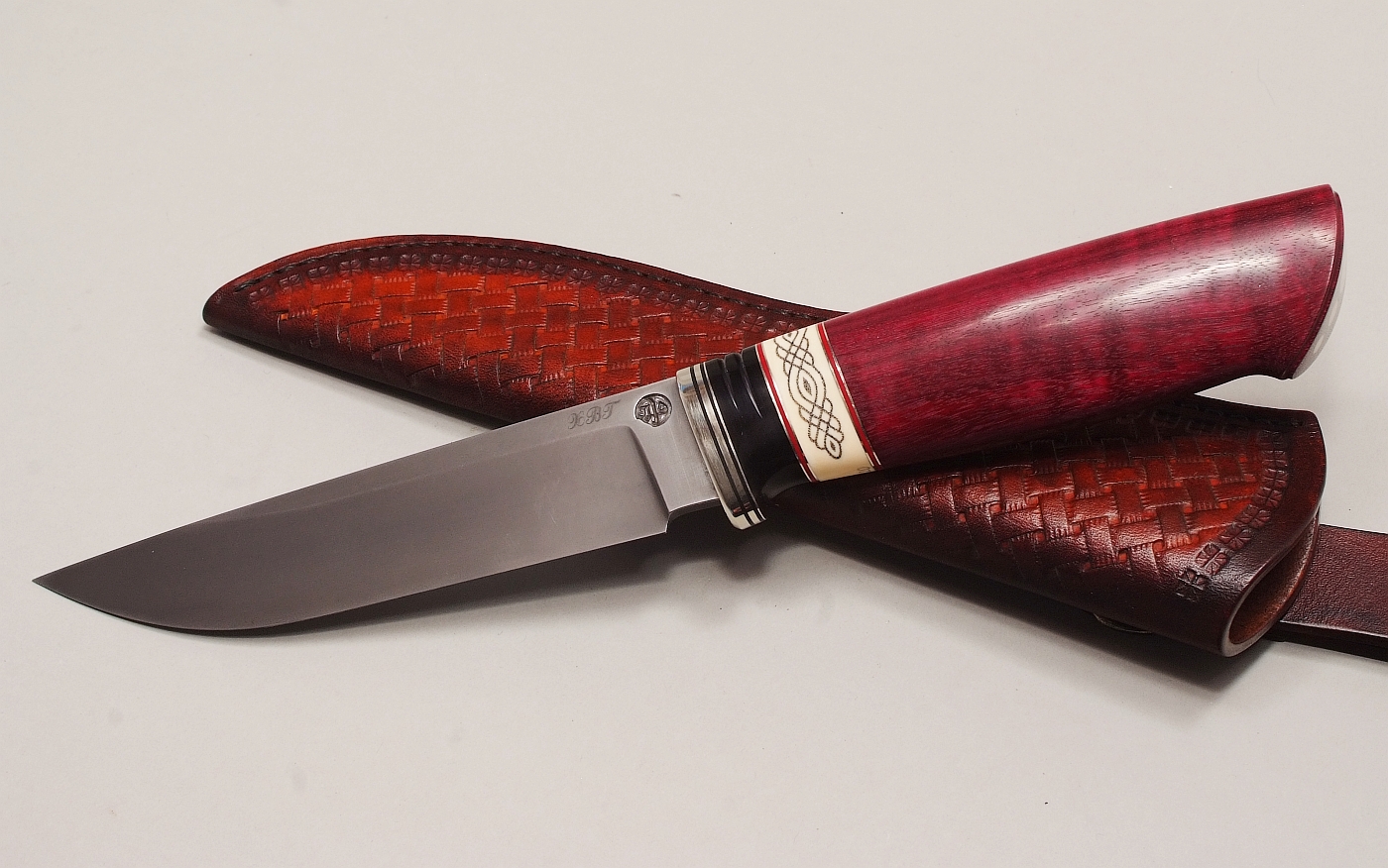

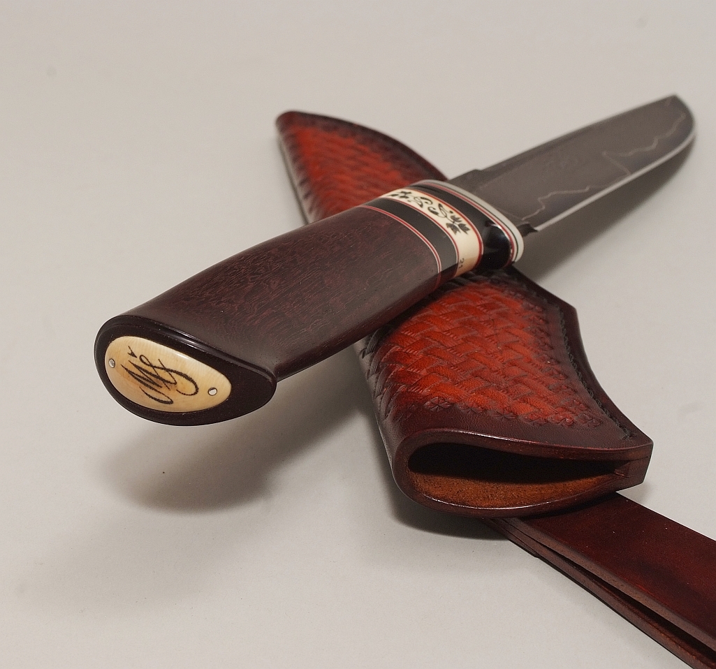

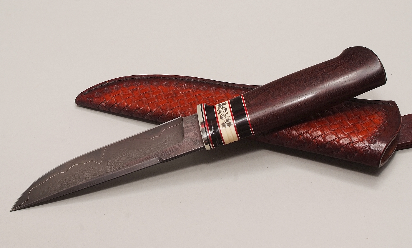

Trečias iš 'a la' serijos :) - NR.21 ...
Geležtė A.Prikazčikovo laminatas , vidurys ШХ15 , viršus damaskas ,nikelis, 137x29x3,6mm , HRc 59-60 , rankena iš katalox medienos , buivolo ragas, mamuto iltis , newsilver, vulk.fibra , bendras peilio ilgis 264mm .Dėklas -augalinio išdirbimo itališka oda .

StandartinėParašytas: 2015-04-27- 16:59
Liuks atrodo. O pirmoje nuotraukoje kiek suprantu buivolo ragas šiek tiek nedašlifuotas ? Ar jis įtrūkes?
StandartinėParašytas: 2015-04-27- 17:11
Pranešimai: 339
Miestas: N.Akmene
Jo išlindo apdirbant tokie lyg pabalimai,lyg įtrūkimai :( ...Ką padarysi , natur produkt ... Šiaip ant foto ne kaip atrodo , gyvai - nelabai krinta į akis ...Gal šitoj foto aiškiau
