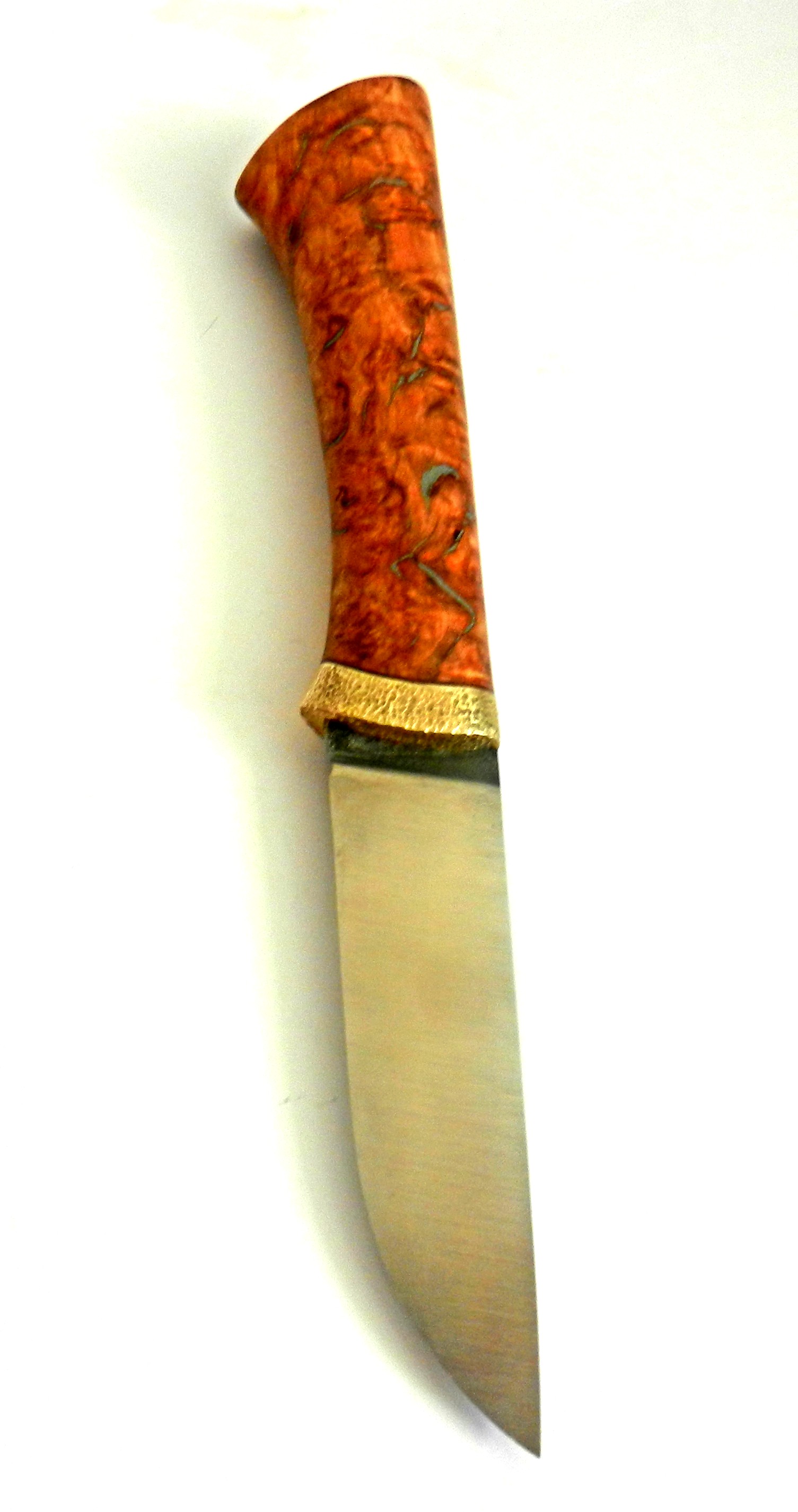

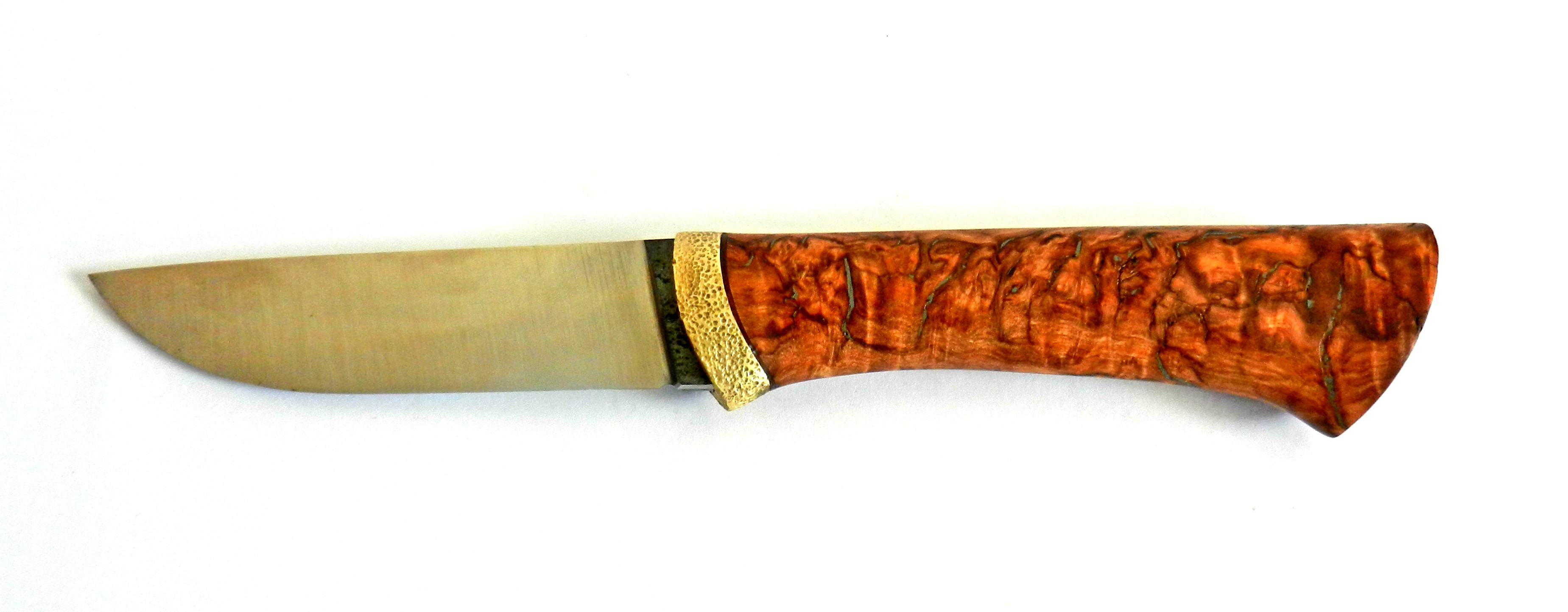

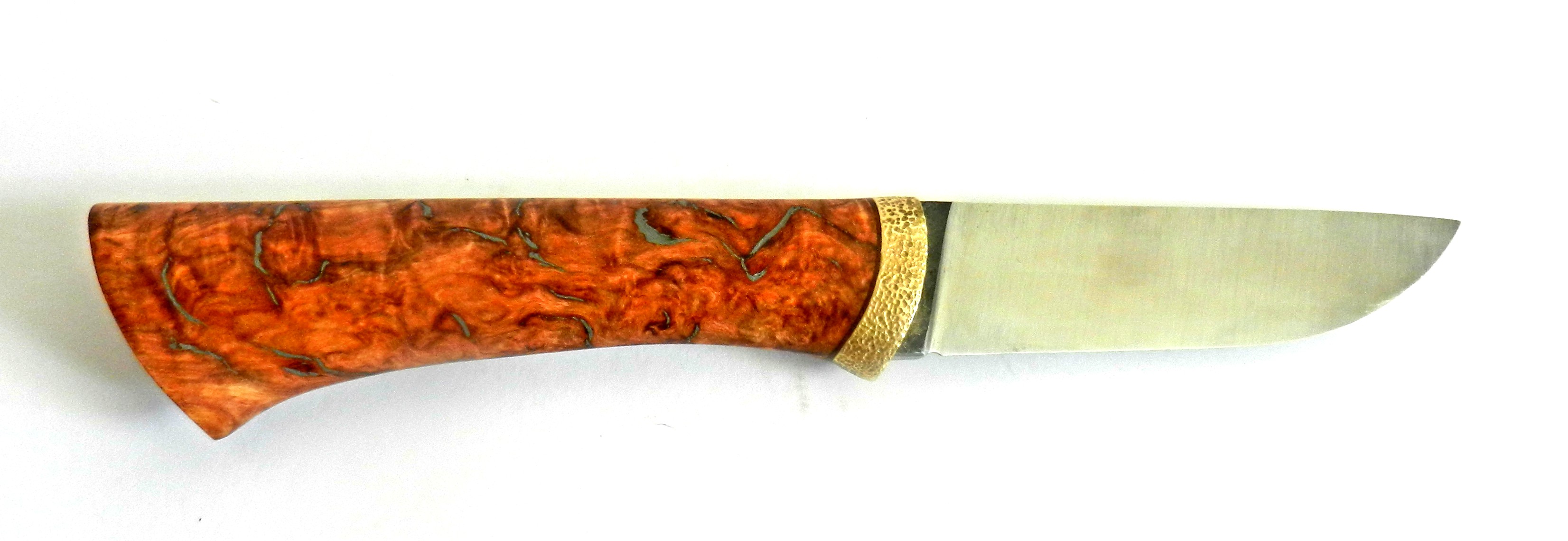

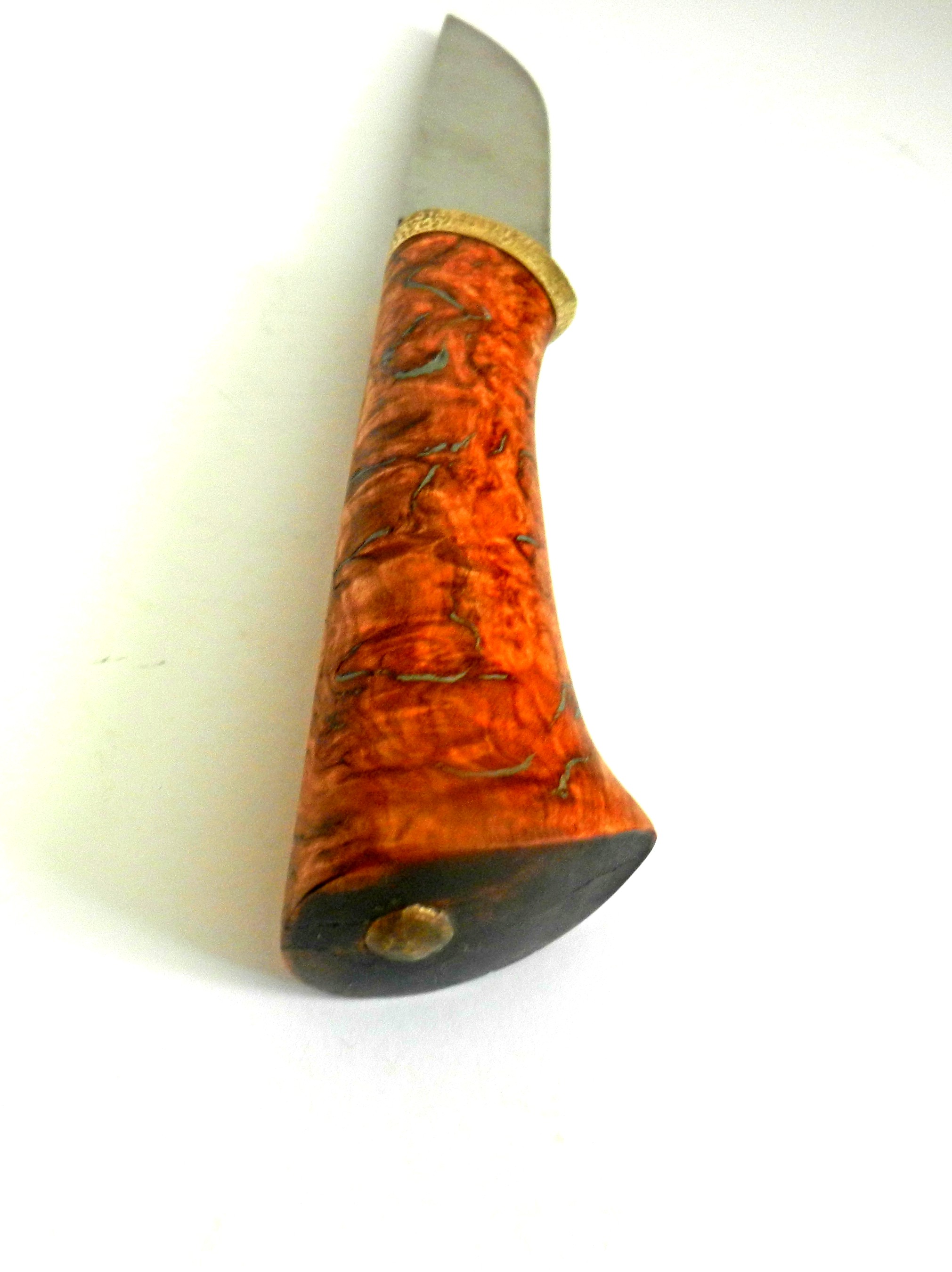

Geležtė- x12mf 95/25/3,7. 59-60HRC
Rankena- žalvaris/ graikiško riešuto tarpinė/ kareliškas beržas
tvirtinimas kiauryminis

:liuks2:
 Pranešimo tema: Re: Eimanto bandymai
StandartinėParašytas: 2017-06-01- 21:54
Atsiprasau uz negatyva, bet bukim teisingi :/
Berzas nerealus!!!
Taciau rankena per ilga ir forma uzpakalio neproporcinga :(
StandartinėParašytas: 2017-06-02- 9:17
Berzas nerealus!!!
Ko gero viskas ok butų truputį 'išlenkus per visą peilio ilgį... dabar gi taip, arba perdaug tiesi, arba kiek neproporcinga. Ir vėl gi, gal meistrui tiesiog taip gražu :)
StandartinėParašytas: 2017-06-02- 18:28
Pranešimai: 254
Miestas: Varėna
2/3 kuprą galima padaryti, bet 1/3 galo labai suplonetu. Dėl ilgio drystu ginčytis. Jis kaip tik gerai gula i ranką. Bandysiu pakoreguoti palikimą.

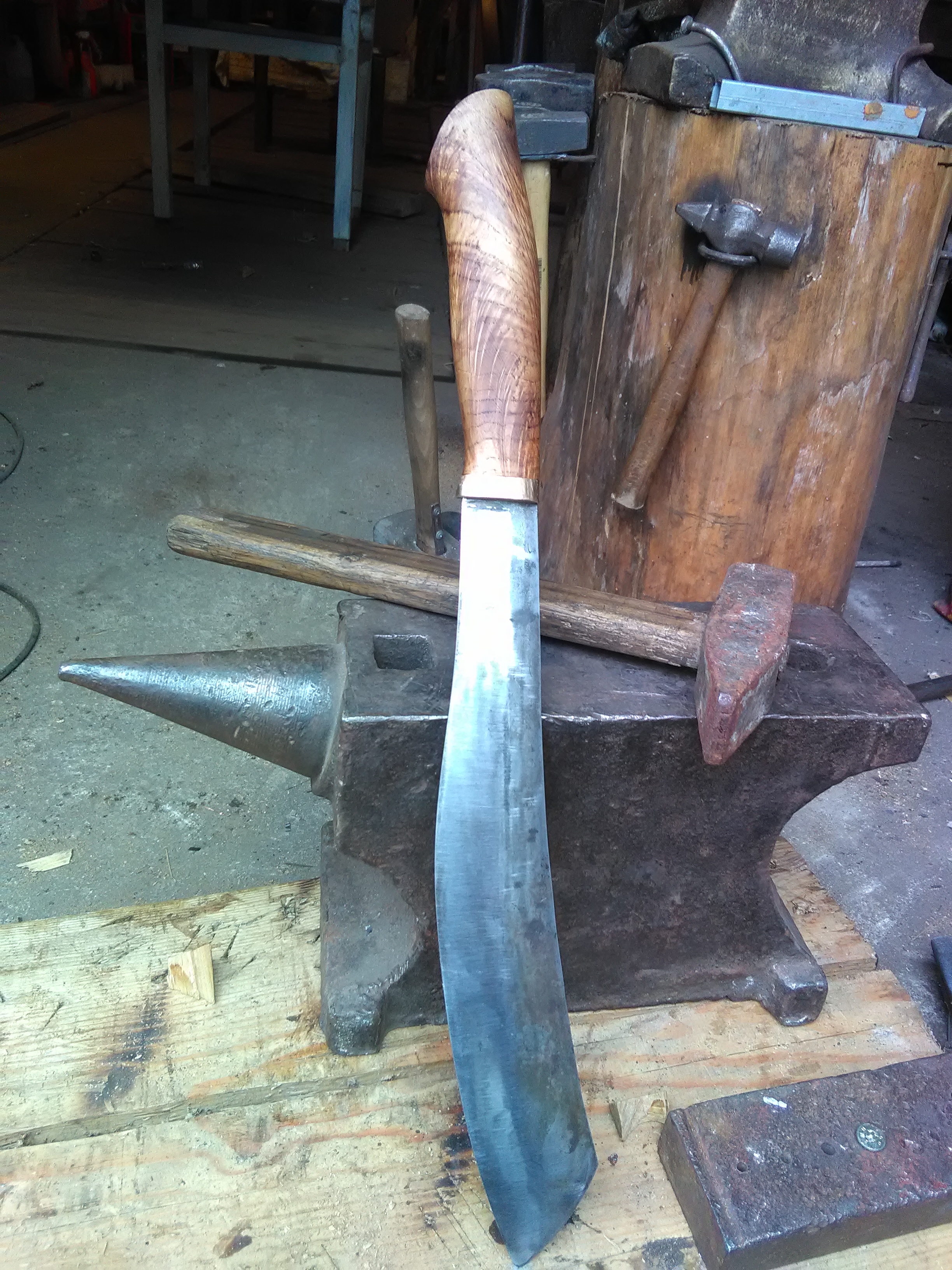

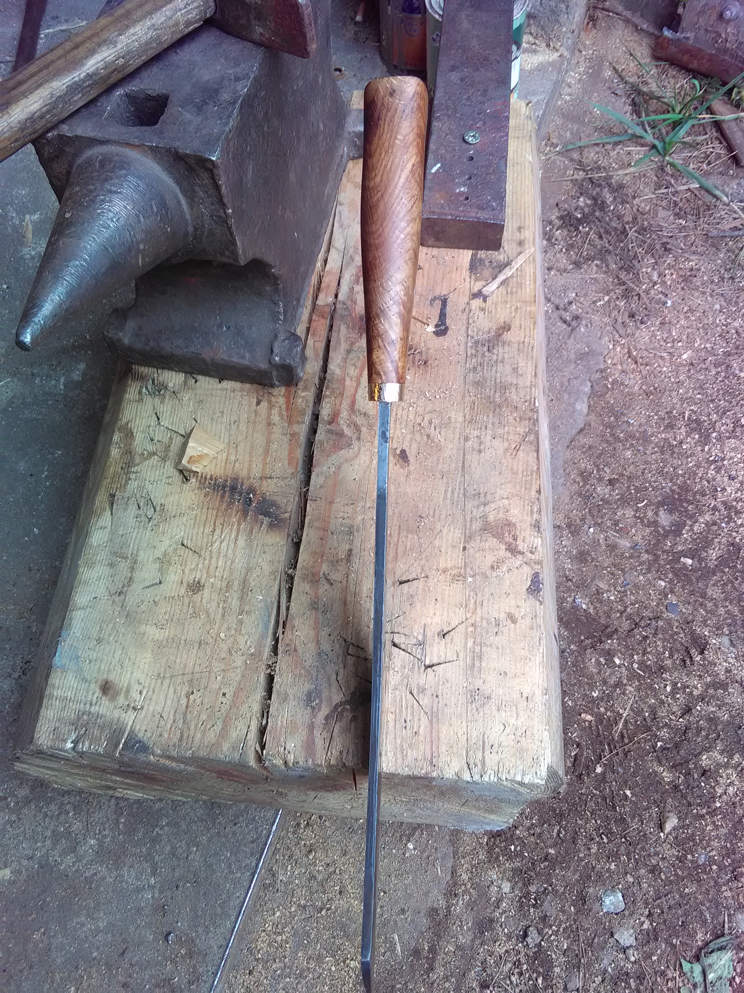

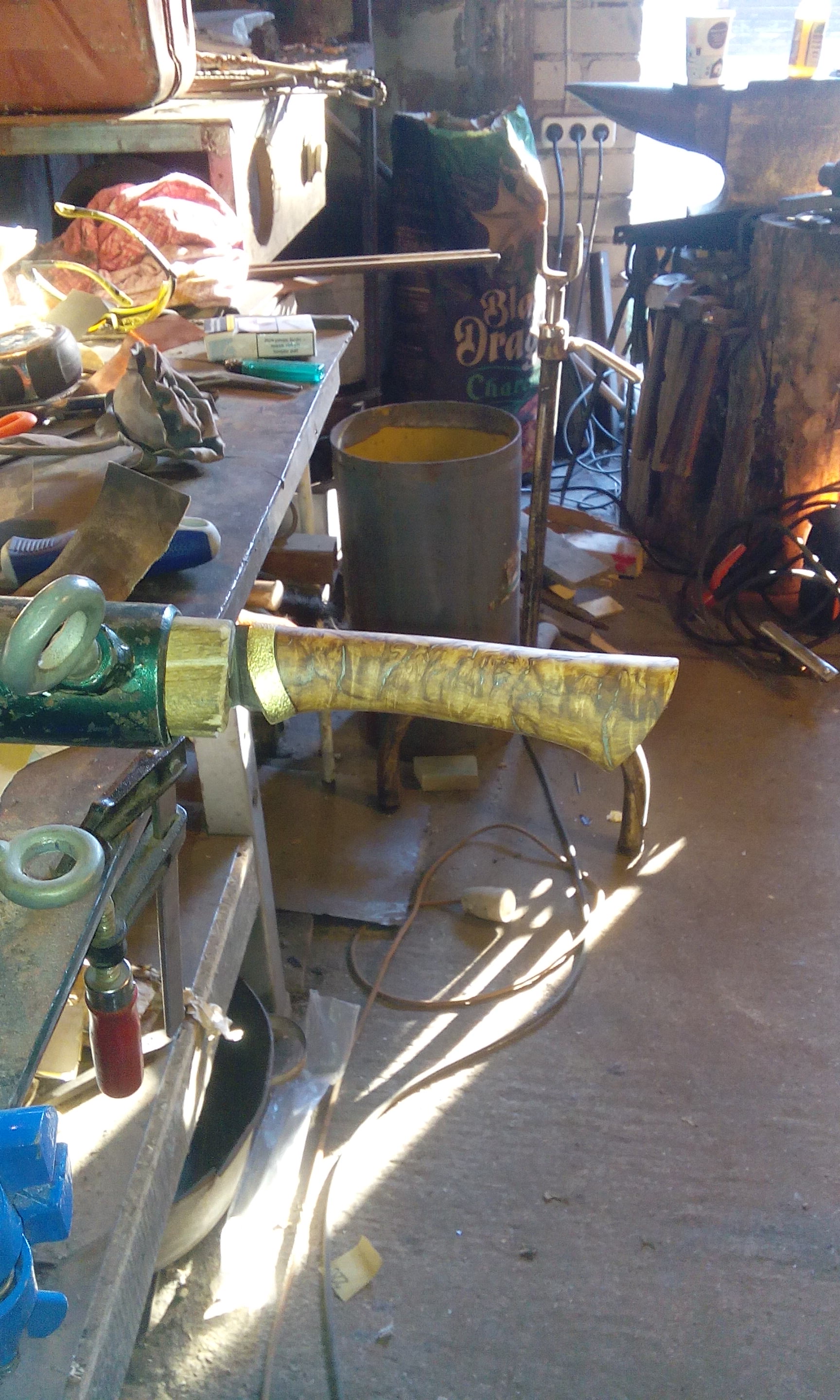

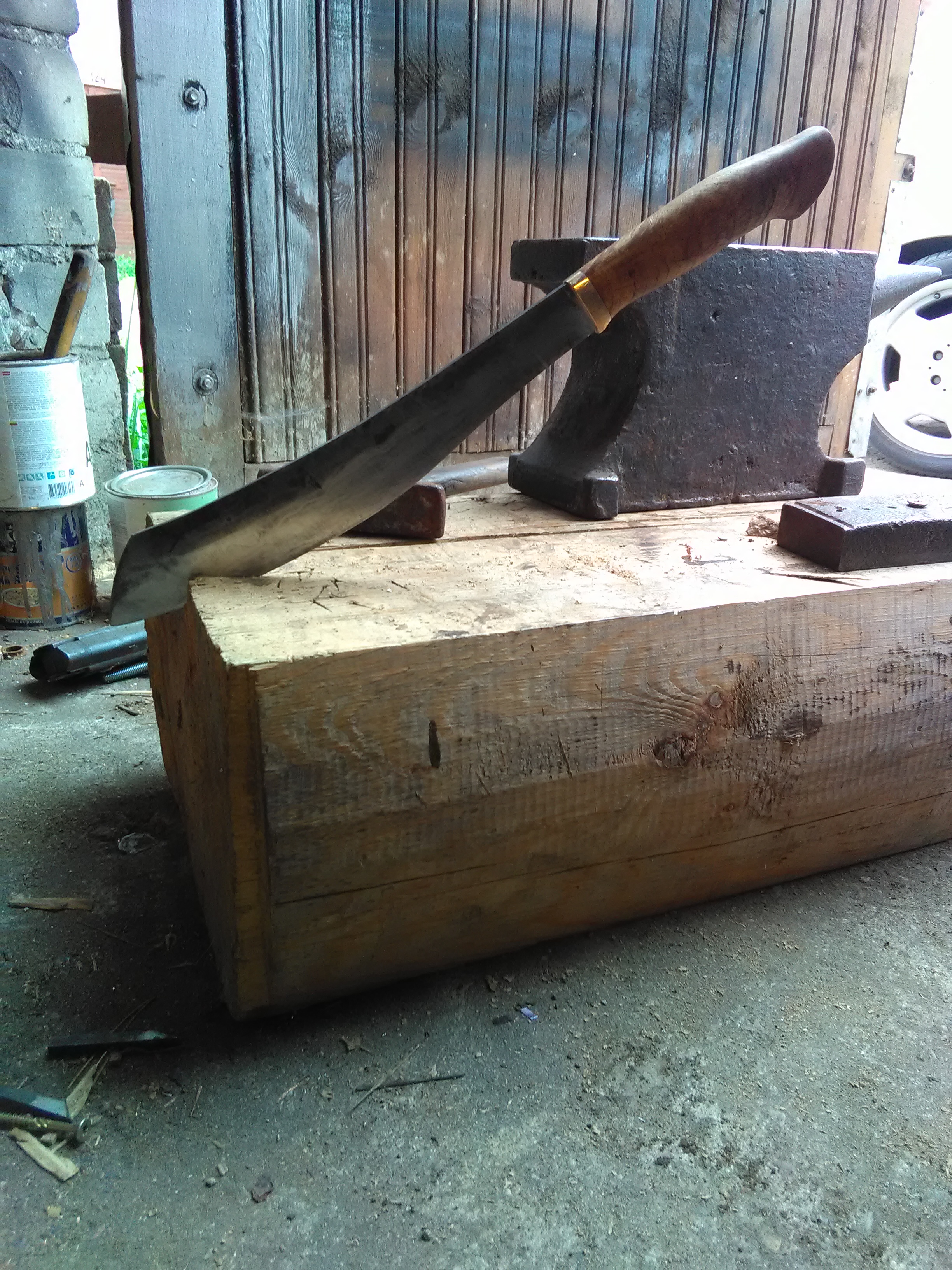

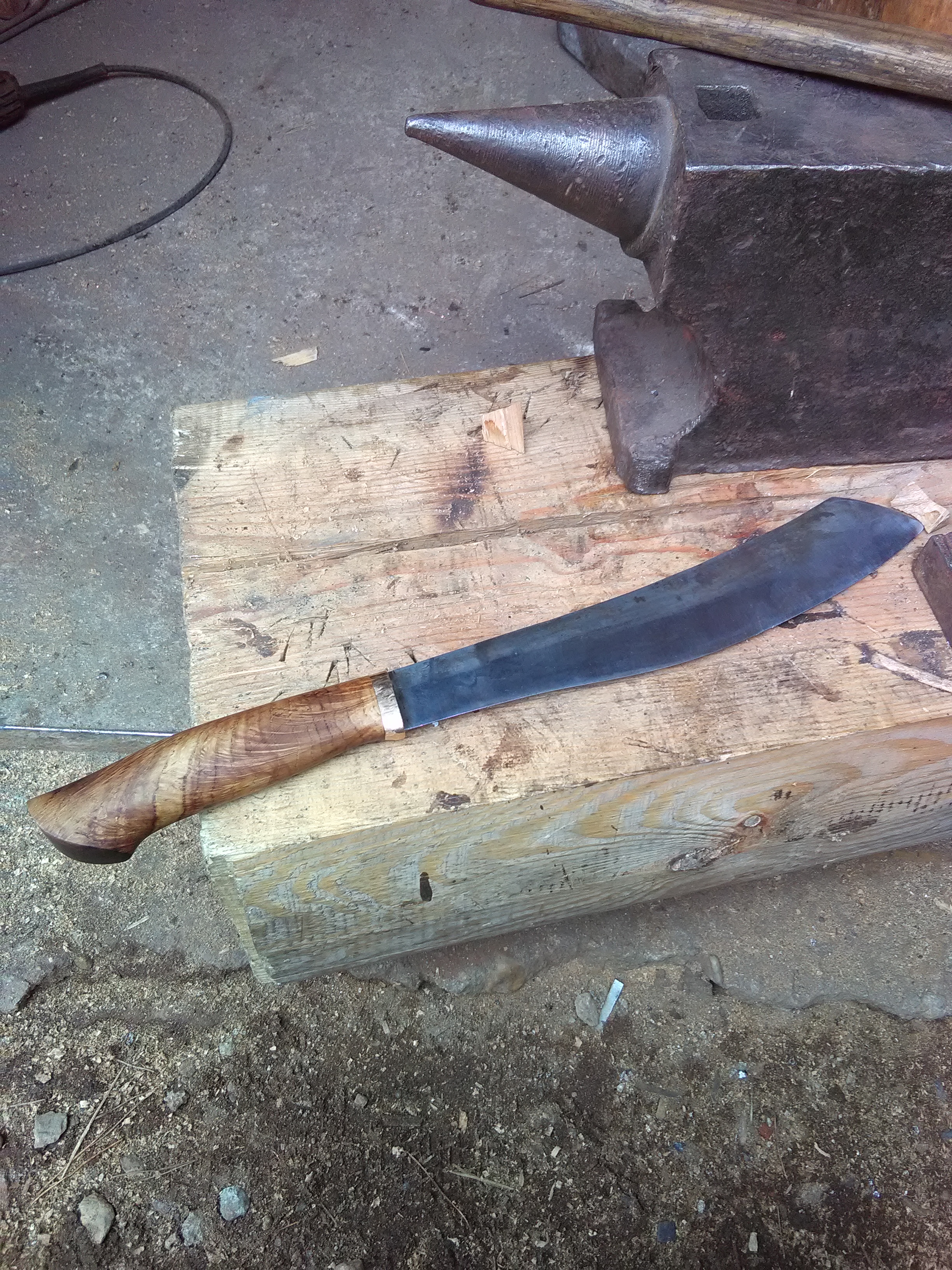

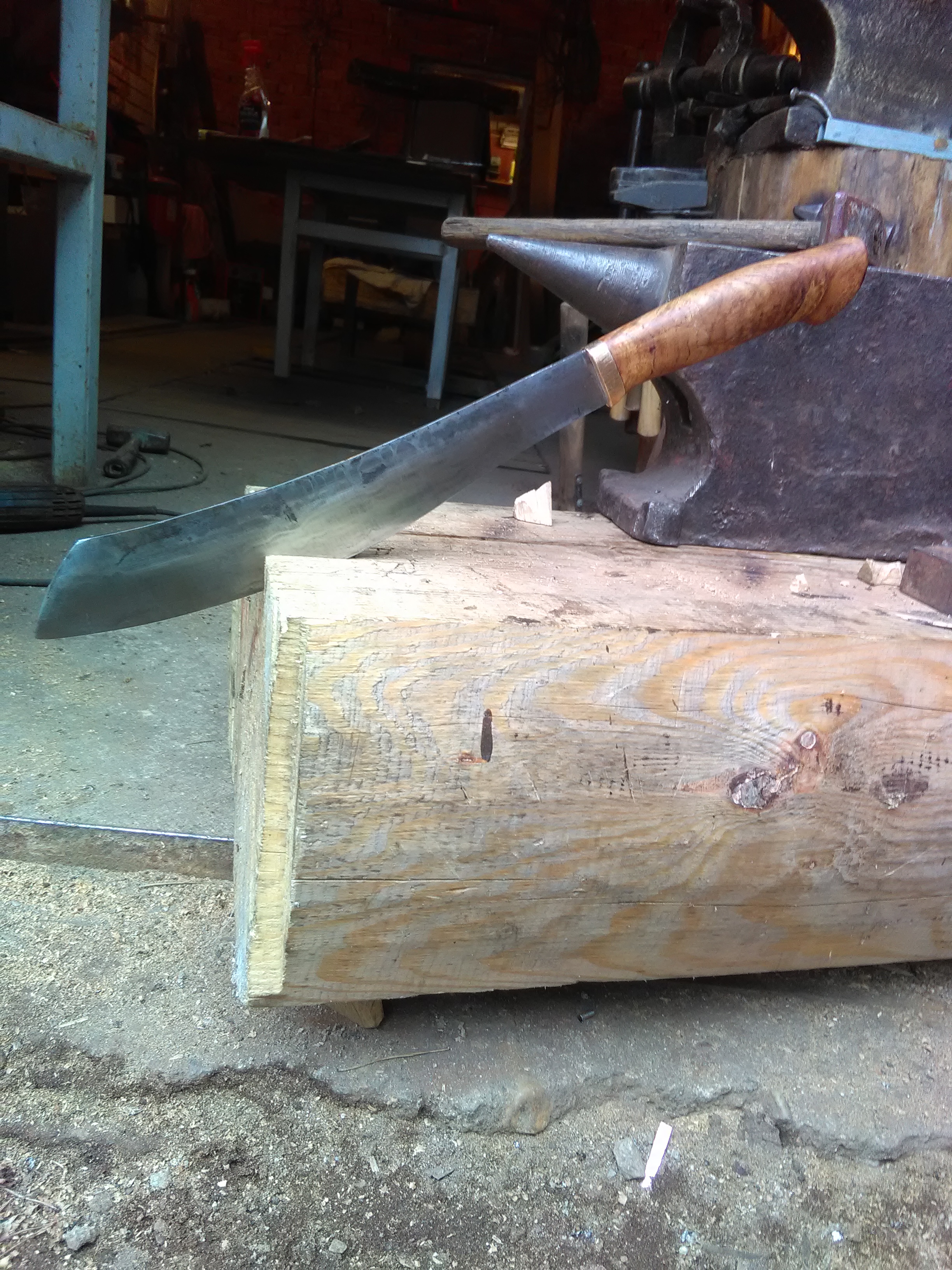

Paranga. Geležtė:UAZ_69 linge, apie 57 HTC 300/6(prie gardos) 4(priekis) plotis-33-48mm.
Rankena:žalvaris ir ąžuolo issisakojimas. Įleista 90mm
Svoris 520g

Eimantas rašė:
Svoris 520g
Jėga, šitas man patinka :liuks:
Tik dėl rankenos formos/ilgio nesu visiškai tikras, kažkas kliūva, tik nežinau kas.

Rankena nėra tradicinės parangos, bet labai patogi kapojimui
StandartinėParašytas: 2017-09-07- 18:07
Pranešimai: 254
Miestas: Varėna
Rankenos ilgis apie 15cm, todėl kapojant galima imti už galo
