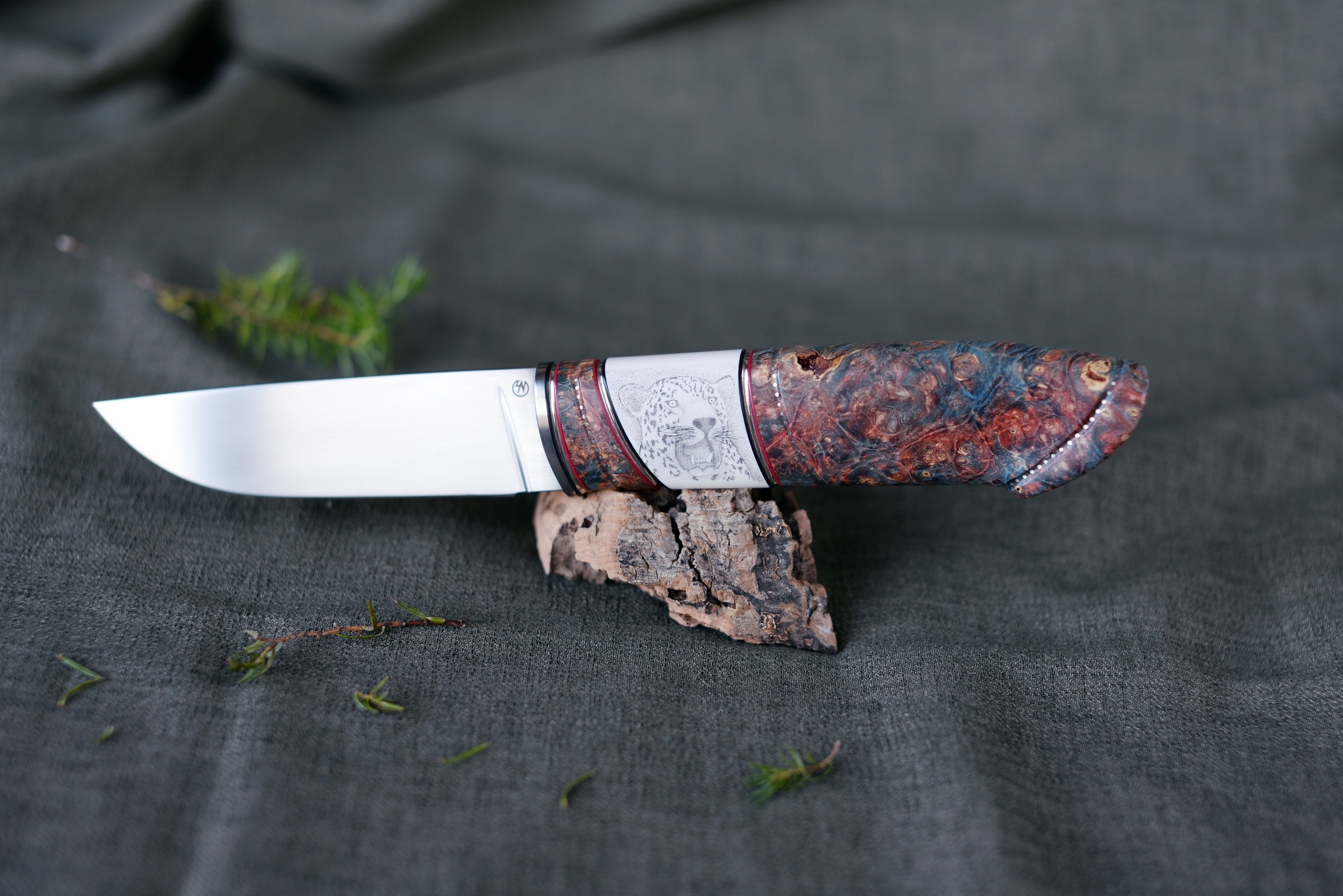

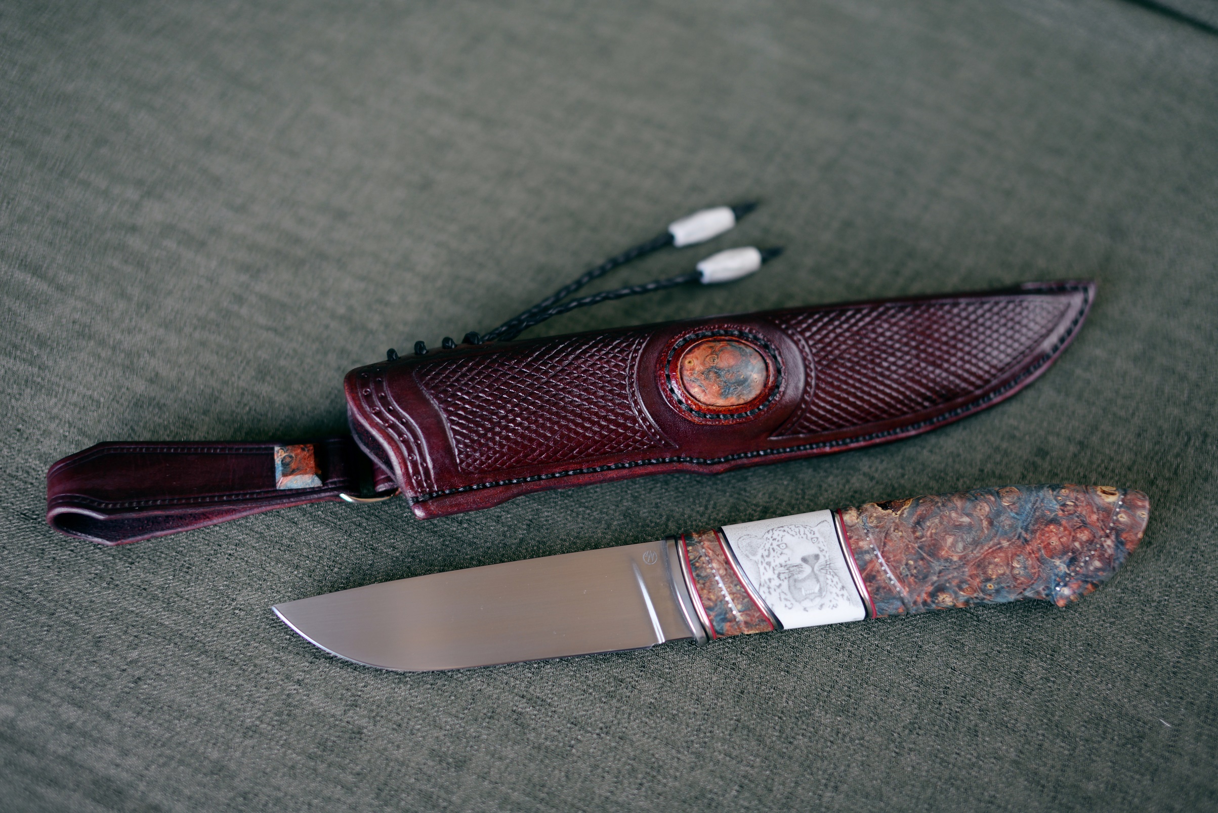

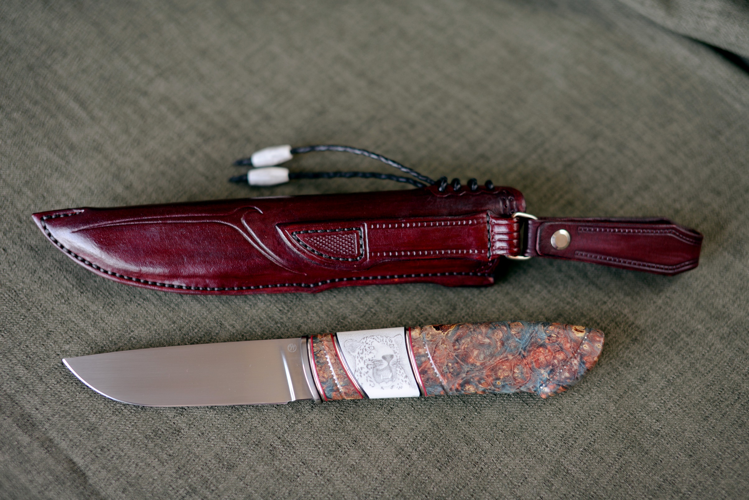

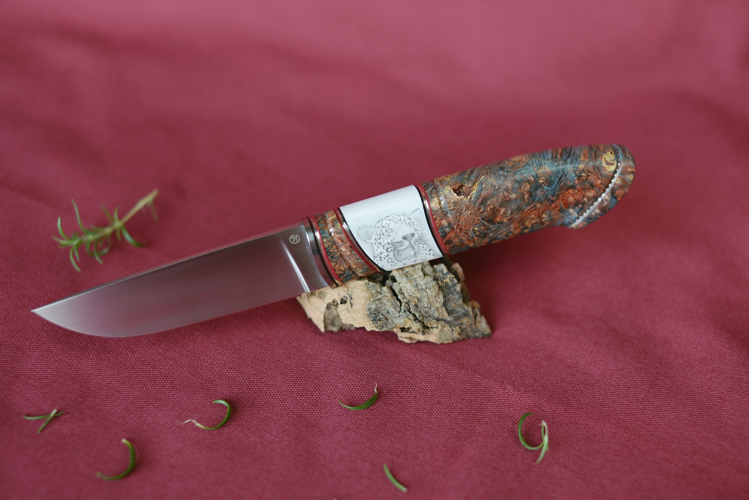

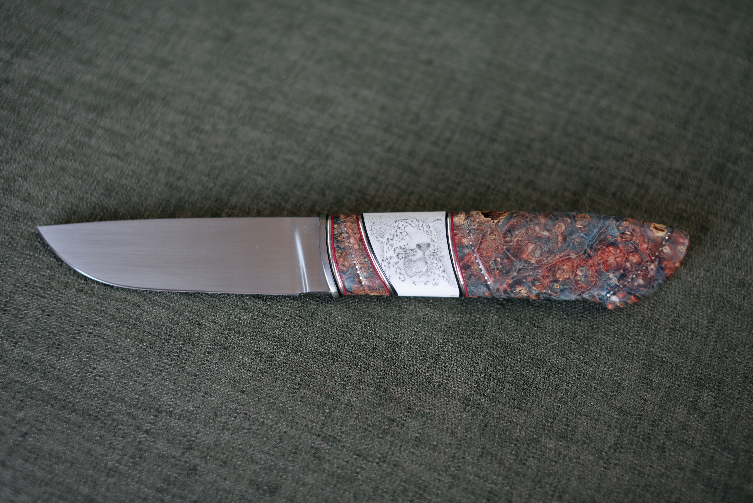

Peilis nr.28,"Jaguaras".Gelazte:ilgis 107mm,plotis 28mm,storis 3.5mm.Rankena:titanas,melchioras,vulk.fibra,stabilizuotas klevo gumbas,elforinas.Papuosta scrimshaw,inkrustuota sidabrine viela.Deklas-naturalaus rauginimo oda.

Gražus ir peilis ir dėklas ! :liuks:
StandartinėParašytas: 2016-04-11- 0:43
Pranešimai: 205
Grazu, o dar galima butu pamatyt foto is galo?

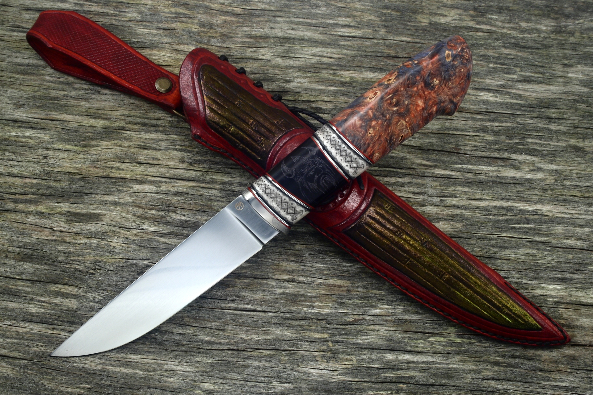

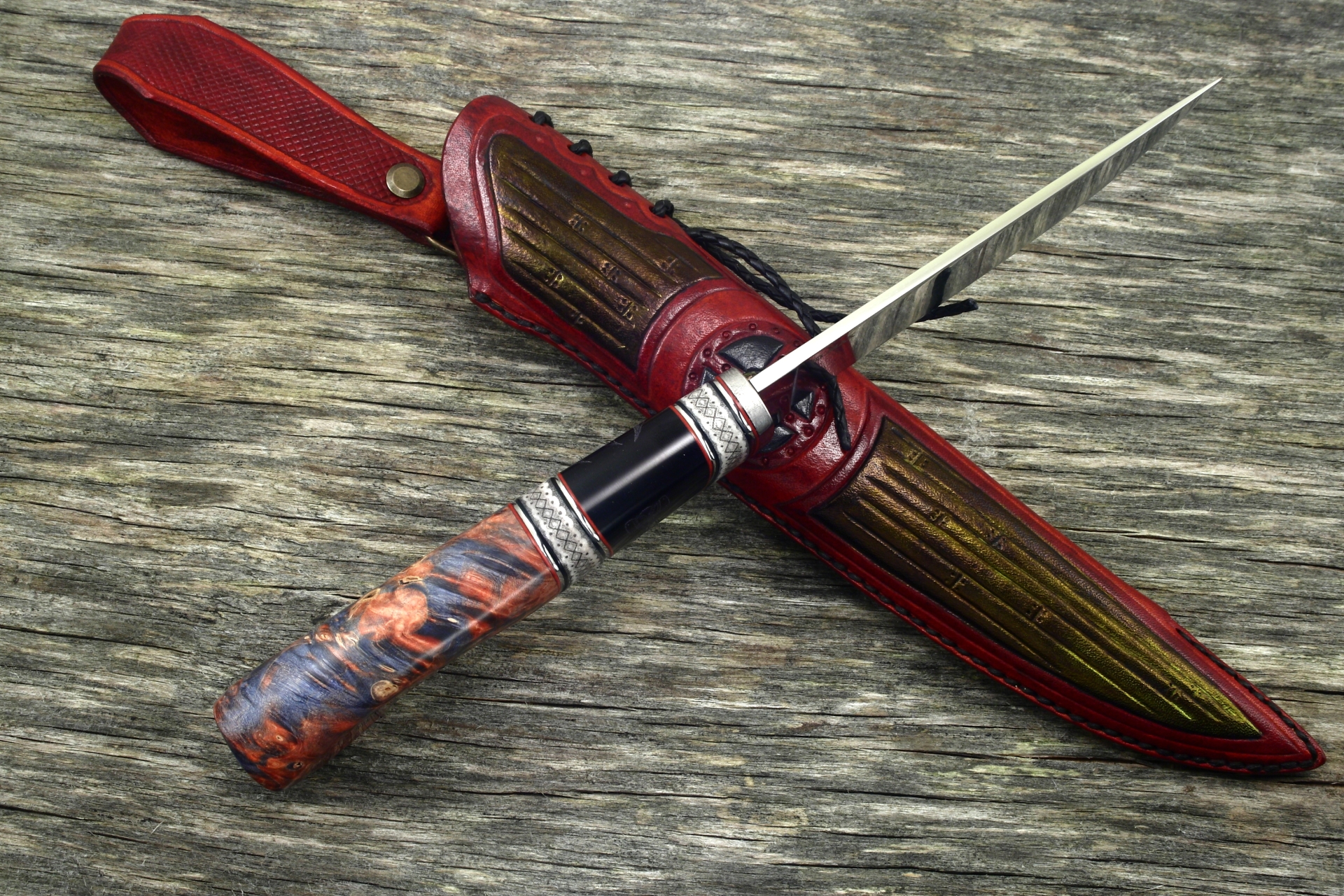

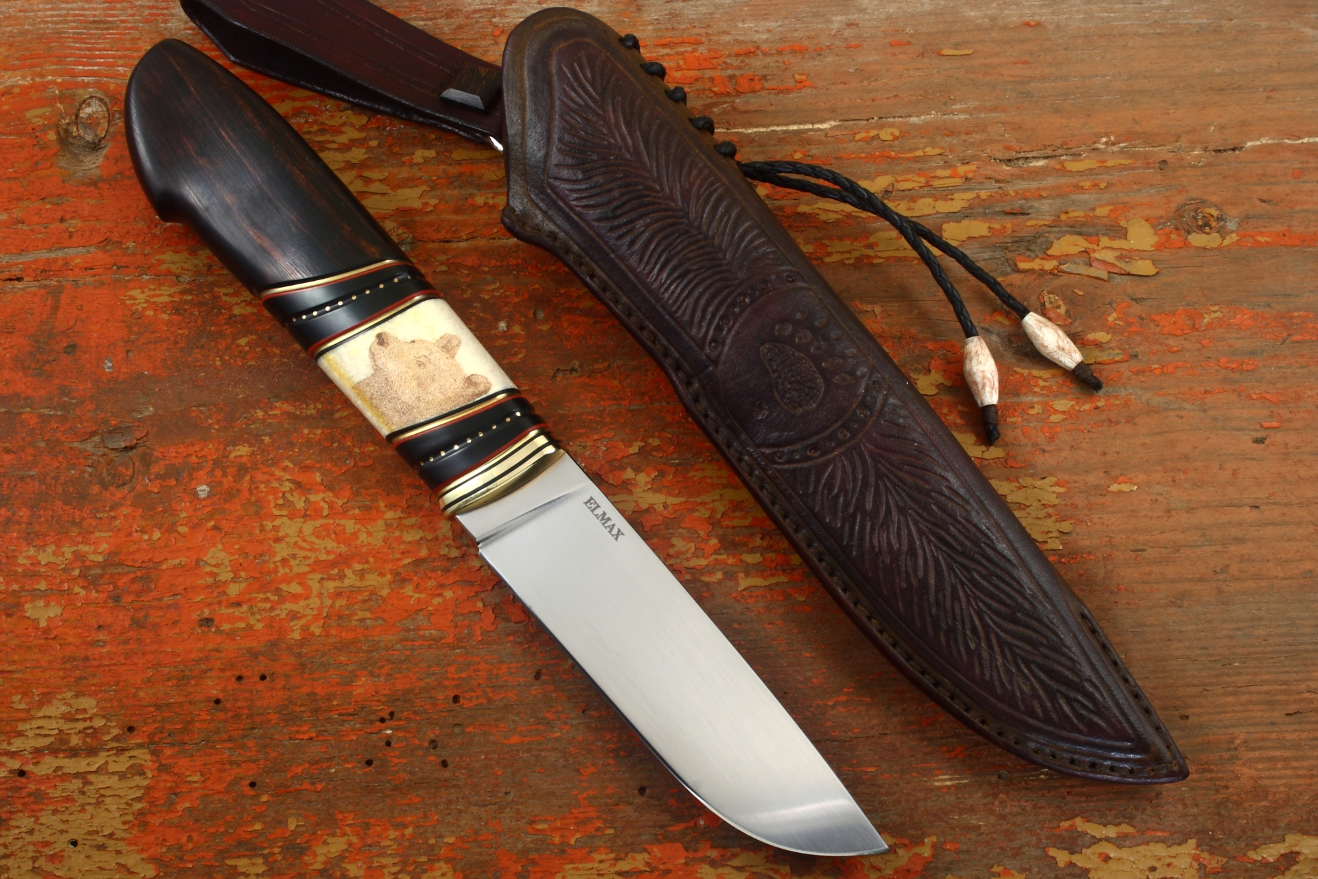

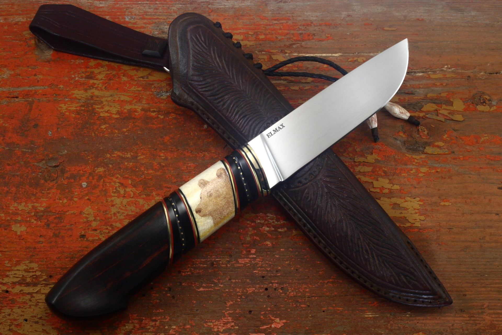

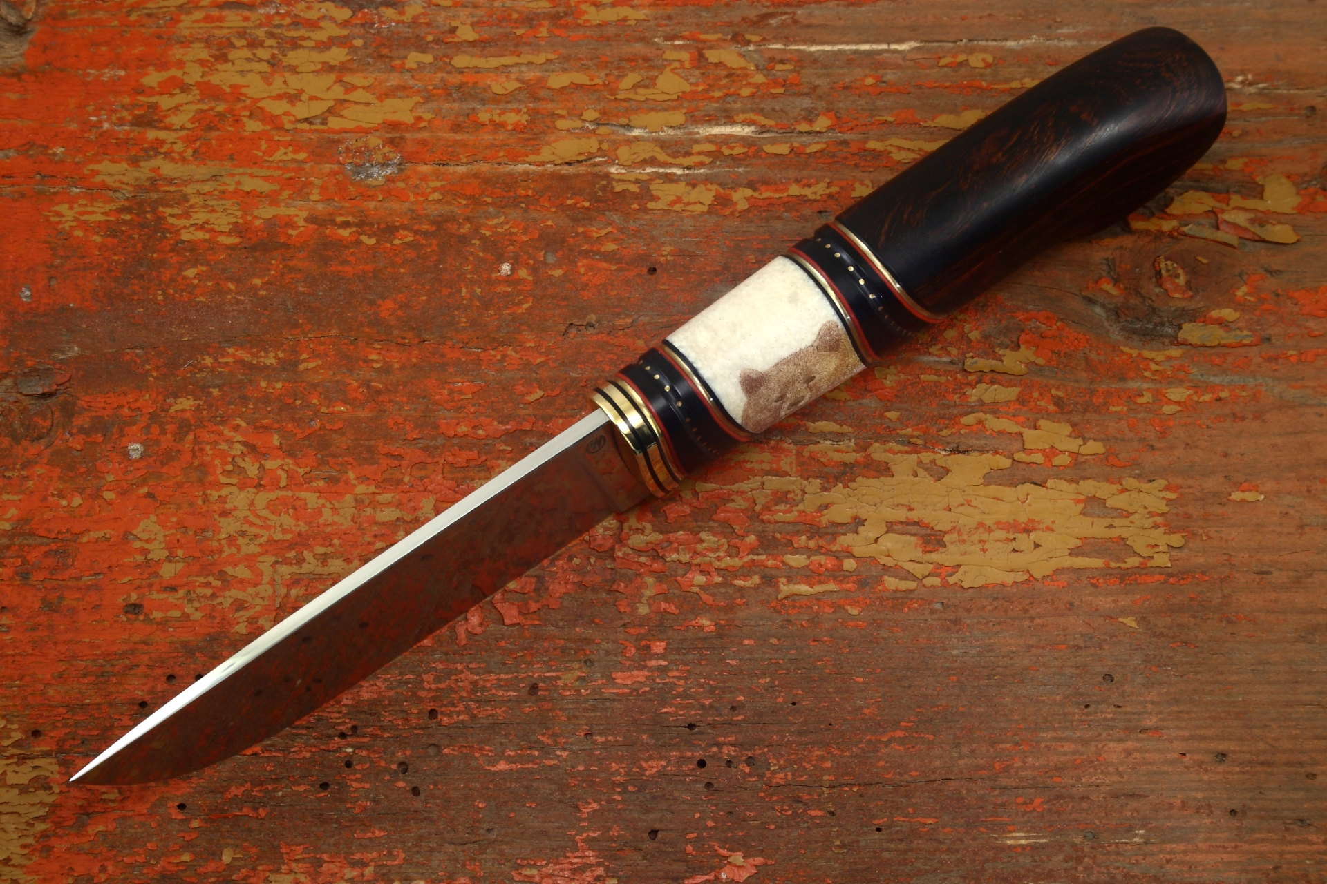

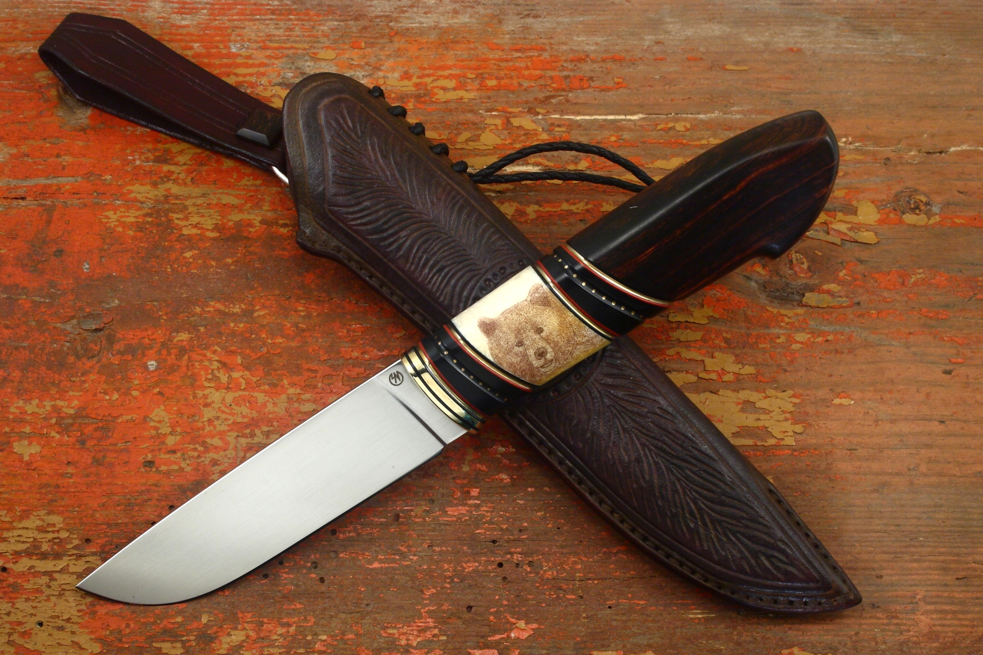

Po ilgesnes pertraukos nauji darbai.Peilis nr.29 "Rudasis lokys".Gelezte:ilgis 106 mm,plotis 28 mm,storis 3,5 mm.Plienas elmax,kietumas 61 hrc.Grudino Tomas(dekui jam).Rankena:bronza,juma black,vulk.fibra,pebeo gedeo eboksidine derva,mediena desert iron wood.Papuosta scrimshaw.Deklas-naturalaus rauginimo oda.Dekui Vladui uz peilio nuotraukas.

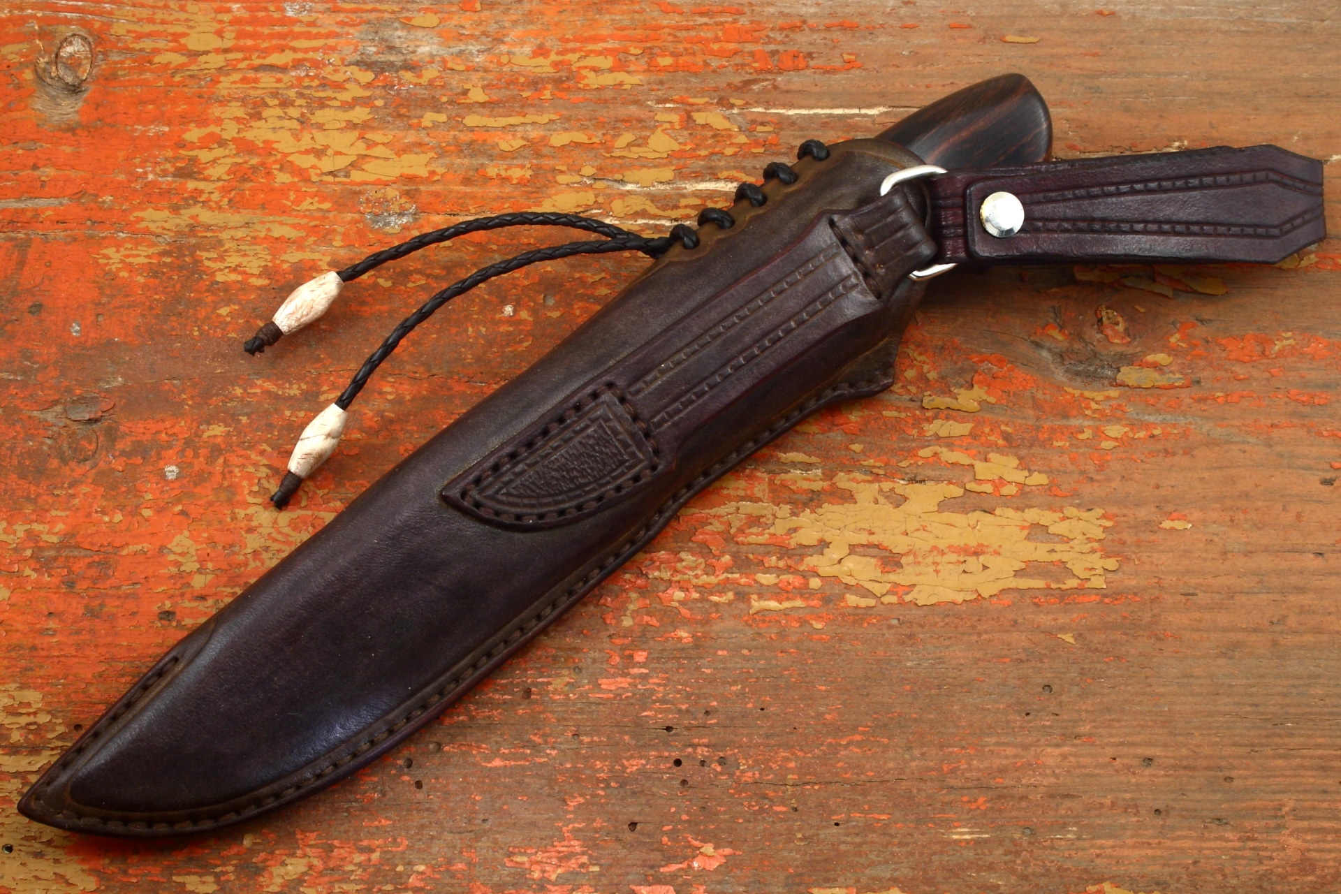

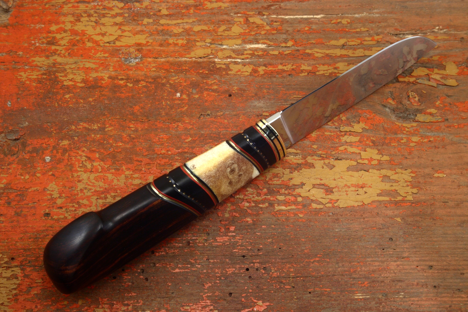

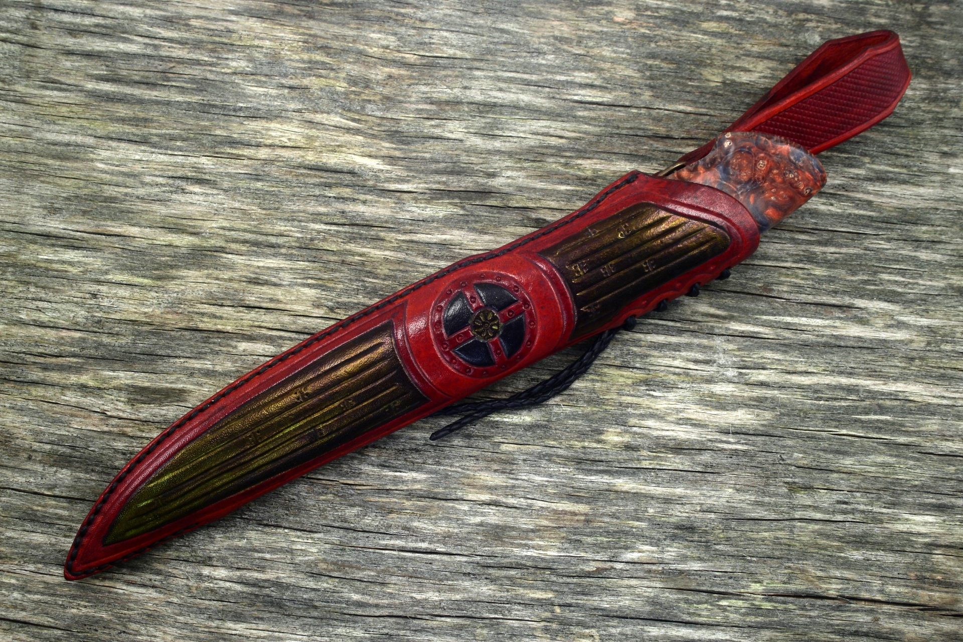

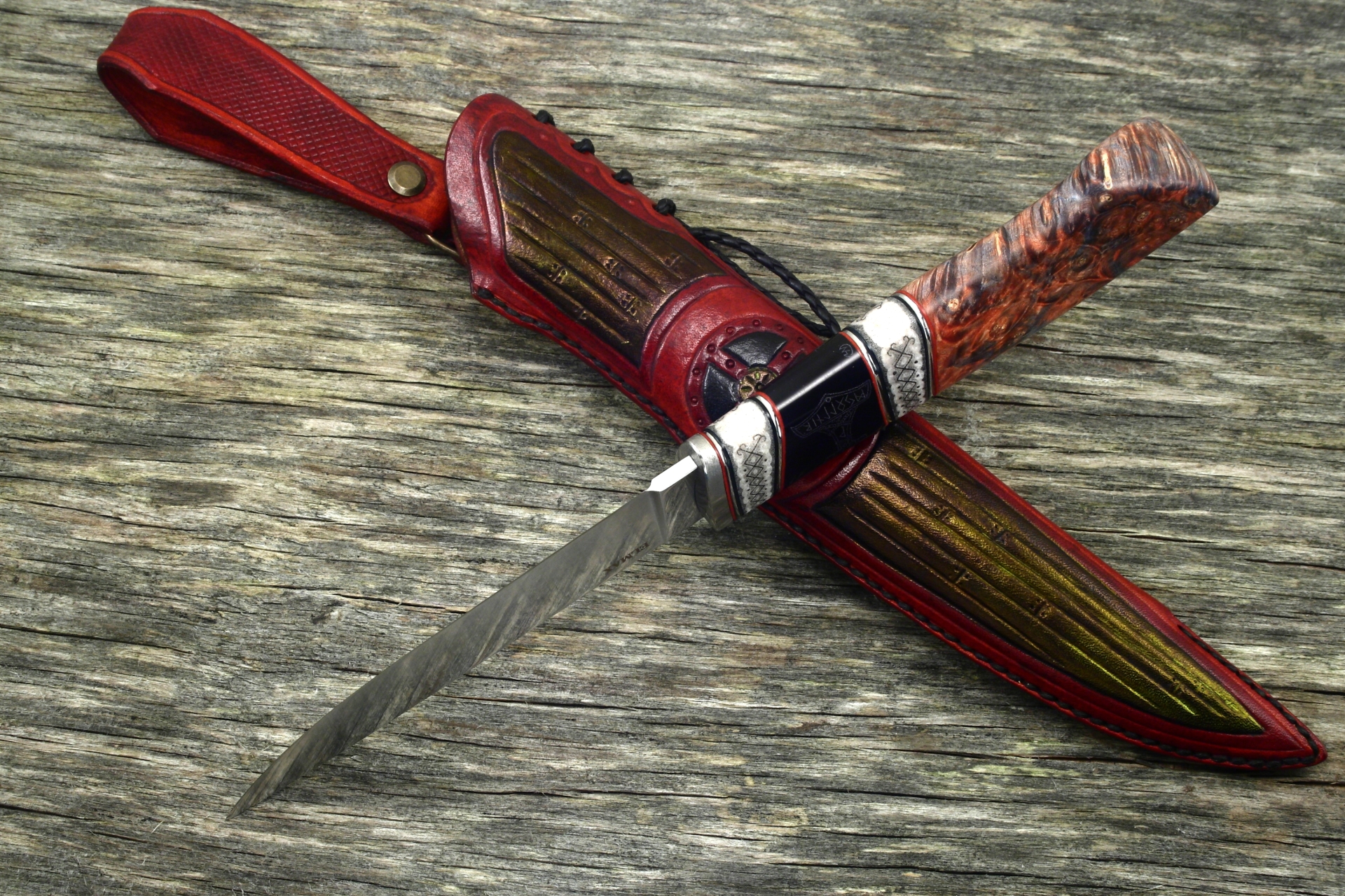

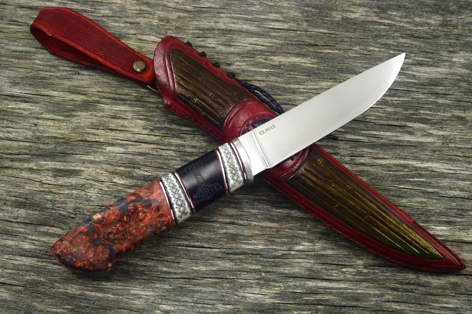

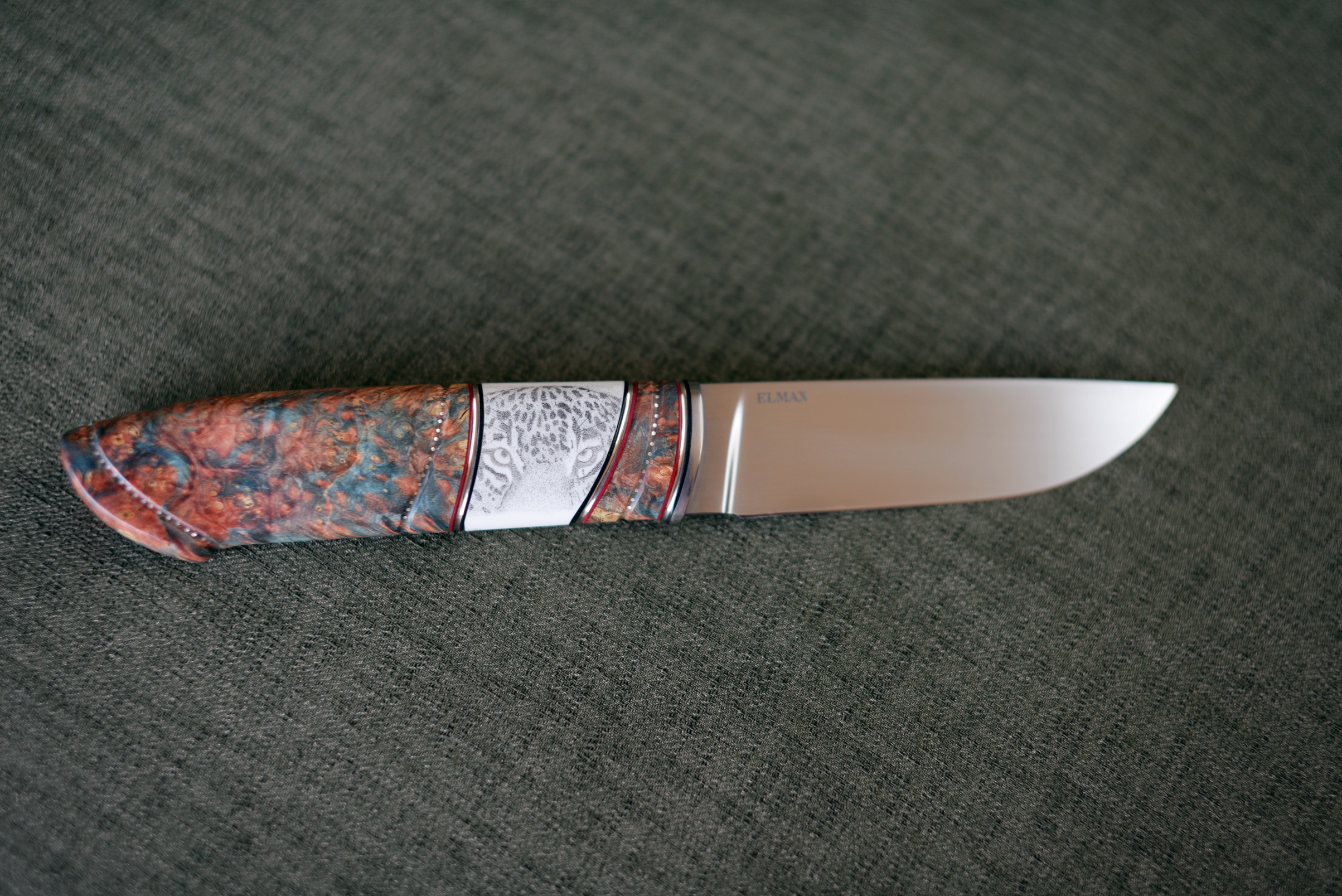

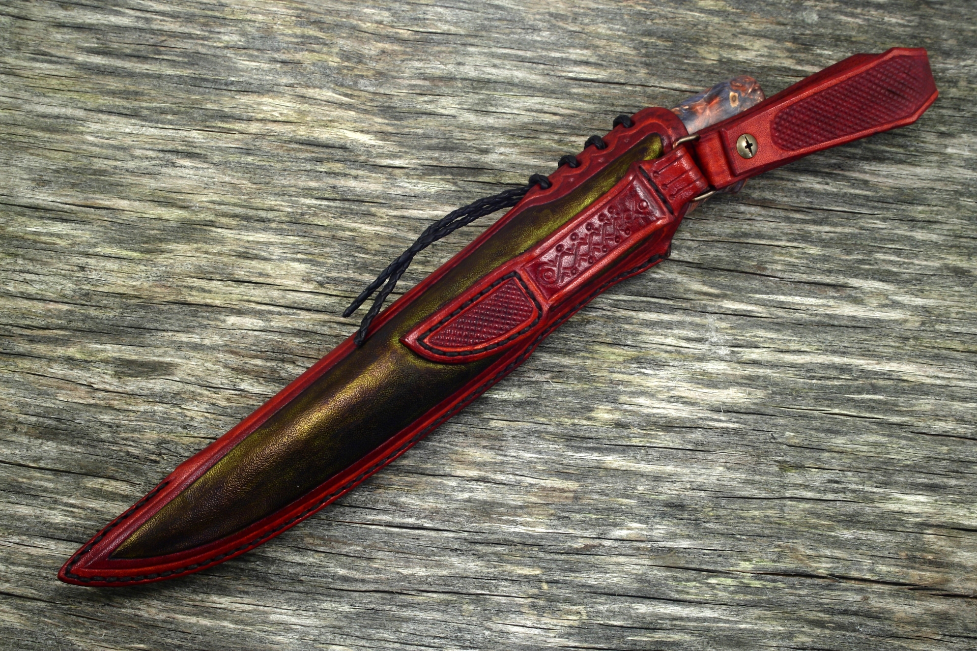

Peilis nr.30,"Vikingas".Gelazte:ilgis 119 mm,plotis 27 mm,storis 3,5 mm.Plienas elmax.Kietumas 61 hrc.Grudino Tomas(dekui jam).Rankena:titanas,vulk.fibra,ss,pebeo gedeo eboksidine derva,juma black,stabilizuotas klevo gumbas.Papuosta scrimshaw.Deklas-naturalaus rauginimo oda.Foto Vlado(dekui jam).

Abu :liuks:
StandartinėParašytas: 2016-08-04- 8:38
Užsiregistravo: 2013-01-26- 18:20
Pranešimai: 37
Puikiai atrodantys peiliai :liuks2:
StandartinėParašytas: 2016-08-04- 9:13
Liuks peiliukai, kaip ir visada :) Kokią odą ir kokius dažus jai naudoji? T.y. ar perki šviesią (kiaulės spalvos) odą ar tamsiai rudą?
StandartinėParašytas: 2016-08-04- 10:54
Baisu pagalvot, kiek darbo ir širdies įdėta. :O Paskutiniu metu, ir peiliai ir dėklai - tiesiog, meno kūriniai. :bravo:
StandartinėParašytas: 2016-08-04- 11:20
Žiauriai gražus tiek peilis, tiek dėklas :liuks: .
Gal tik šalmo vikinginio trūksta..
StandartinėParašytas: 2016-08-04- 19:12
Naudoju kaip Tu sakai kiaules spalvos oda,po to ja dazau.Dazymui naudoju Fiebings firmos dazus.Tiesa,dar naudoju kaskokios italu firmos dazus,pirkau Arenali.Paskutinio peilio deklas jais ir dazytas(vysniu spalva).
StandartinėParašytas: 2016-08-04- 19:13
Tai kad vikingas piesini su tuo salmu ir yra :) .
