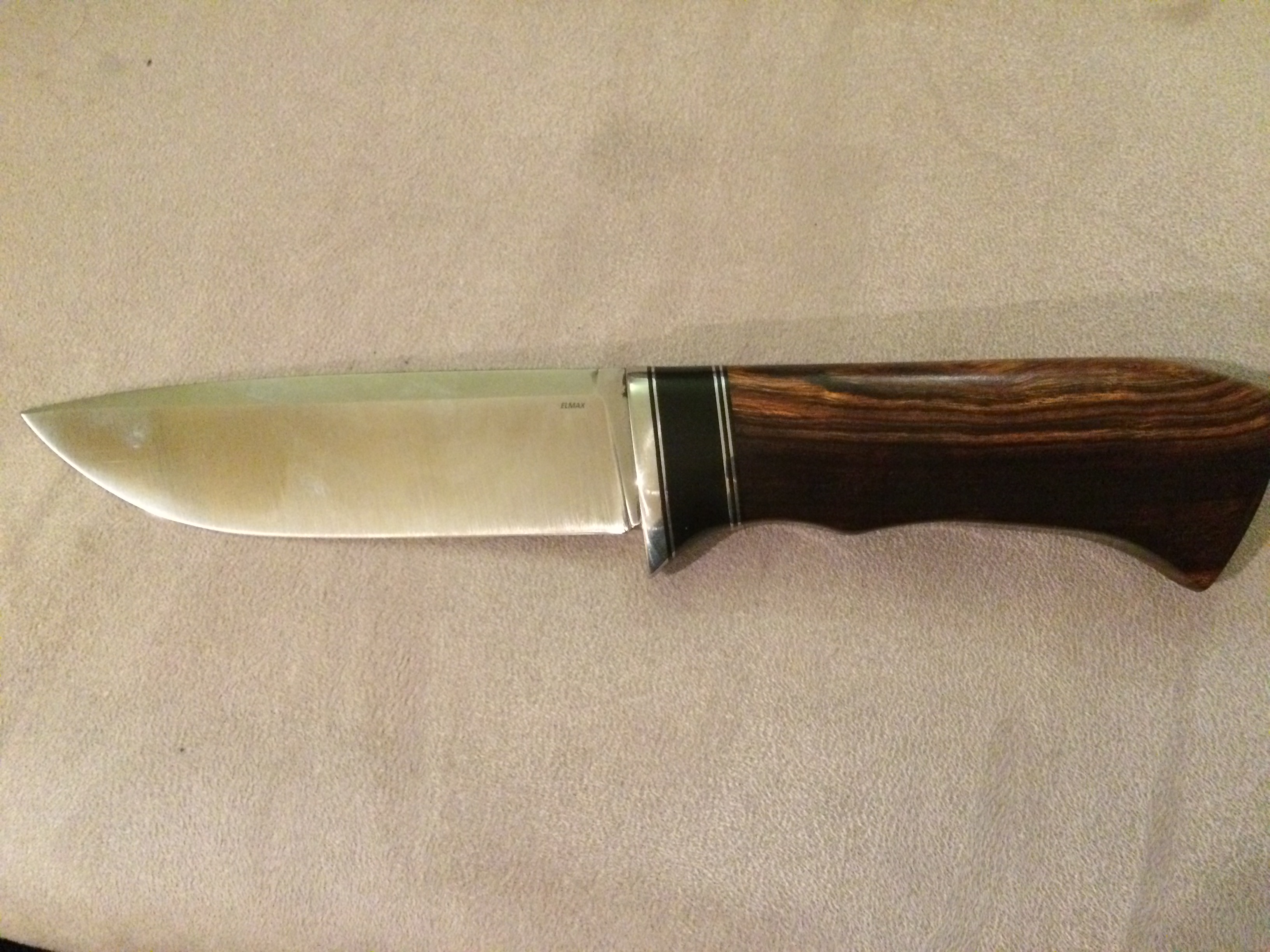

StandartinėParašytas: 2015-04-16- 14:08

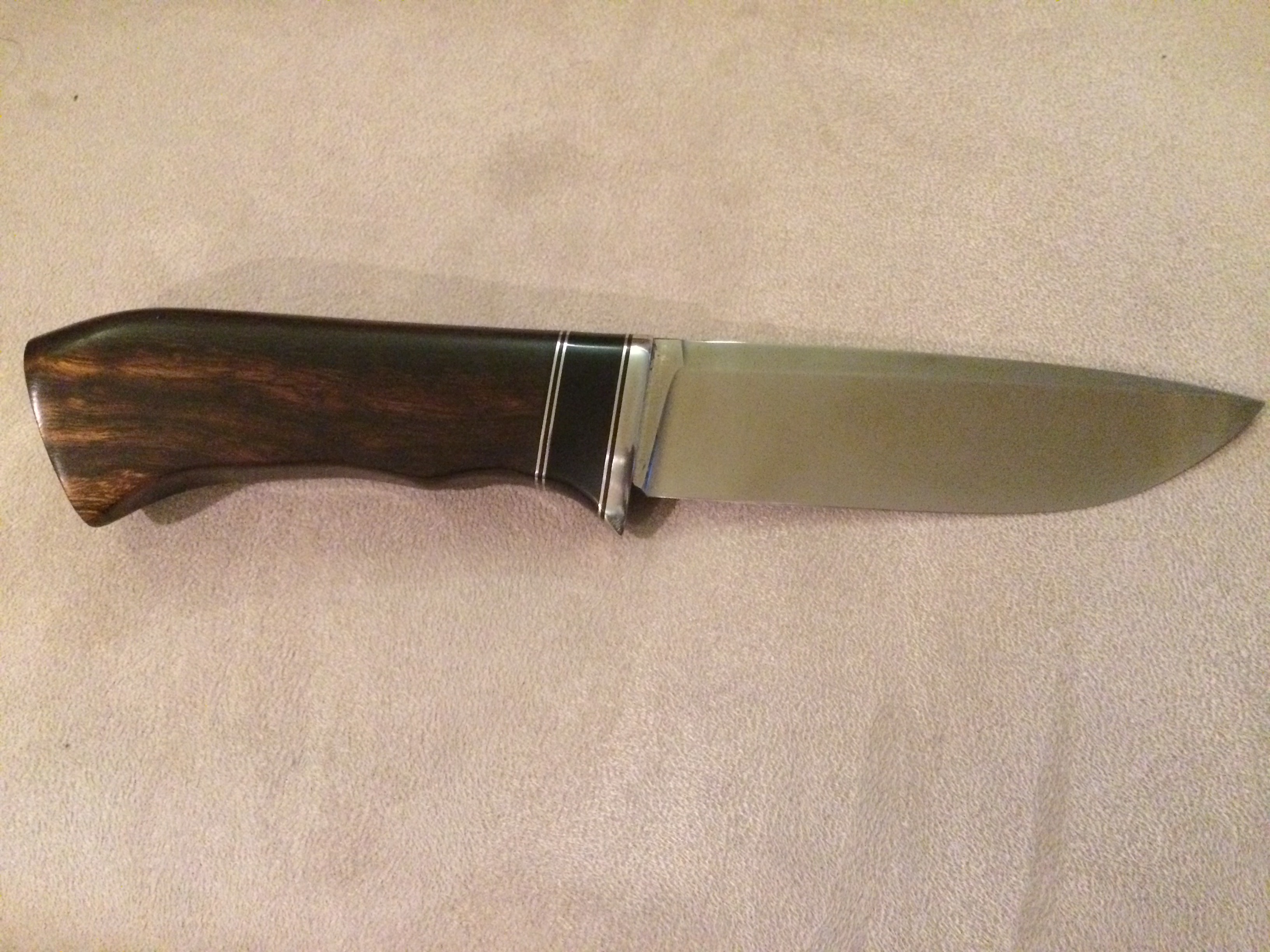

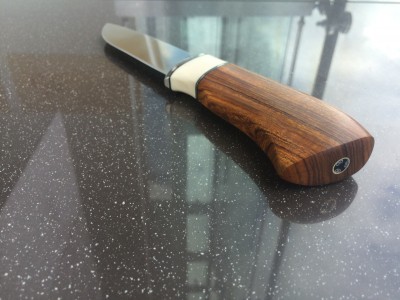

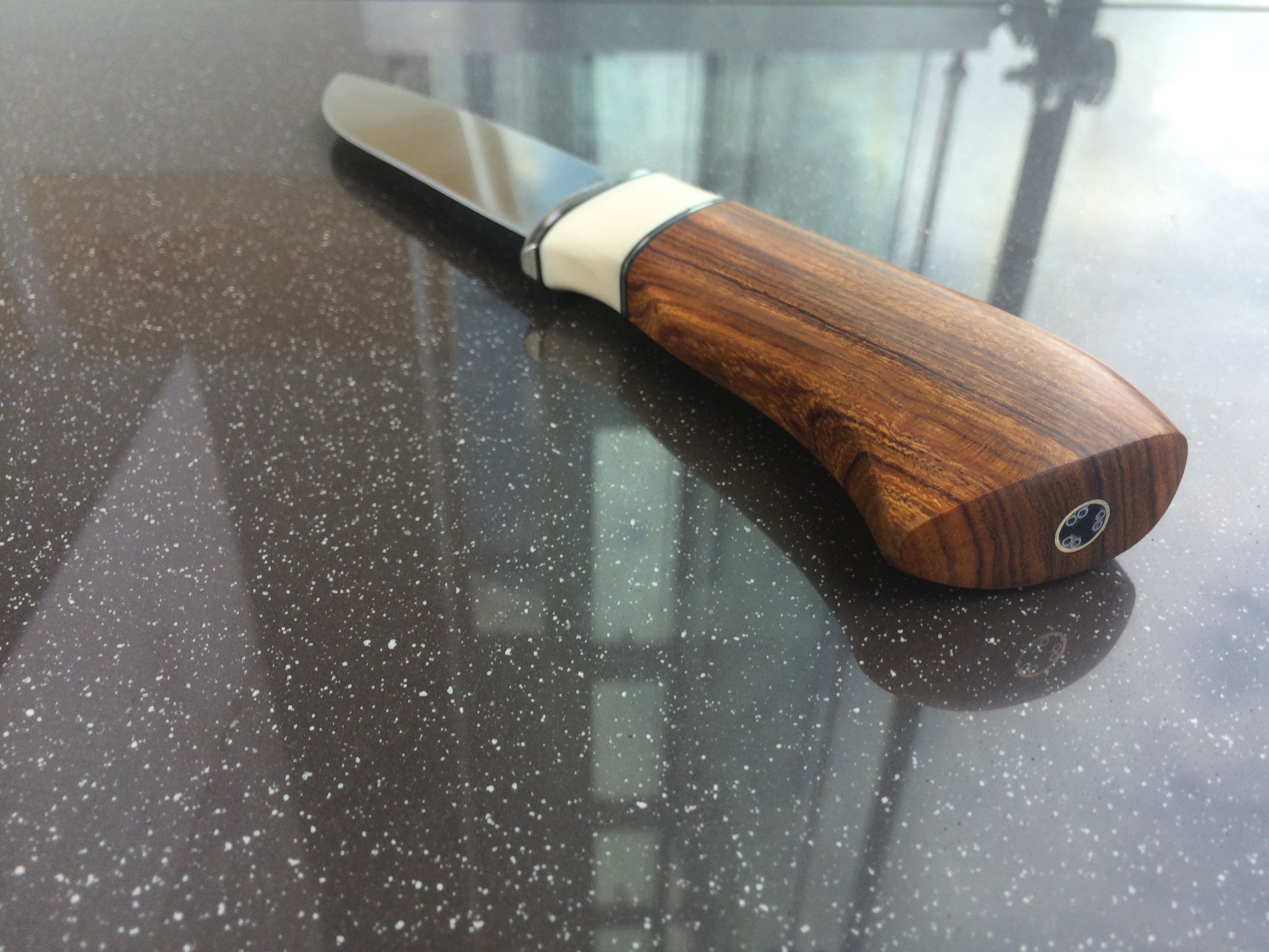

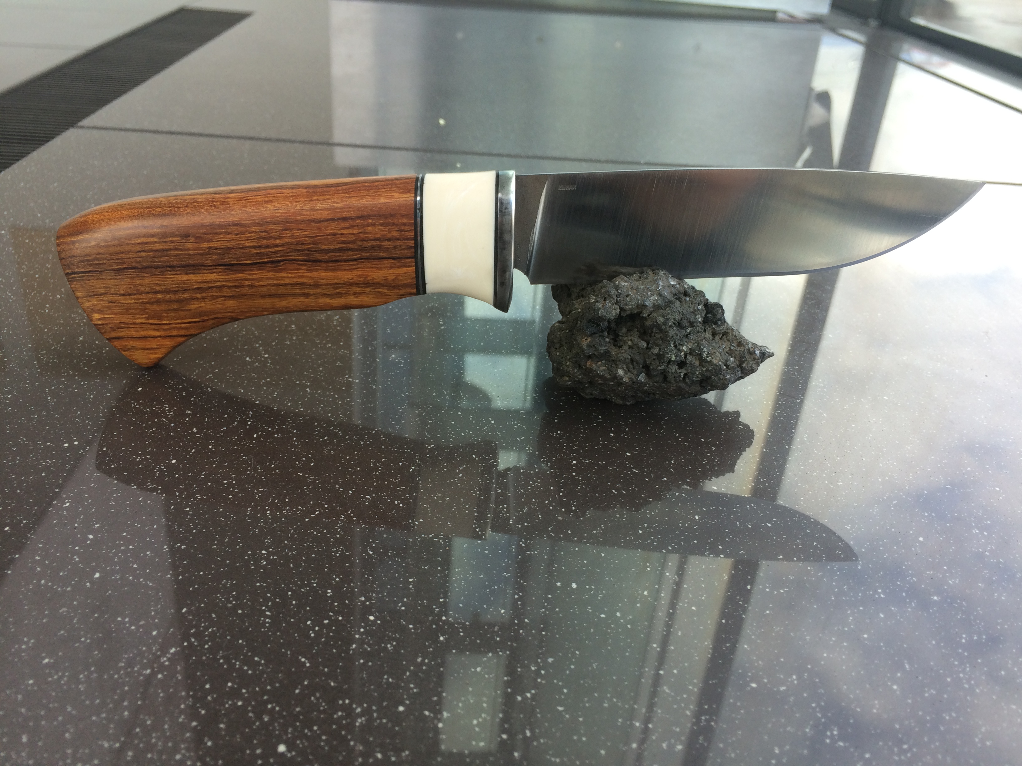

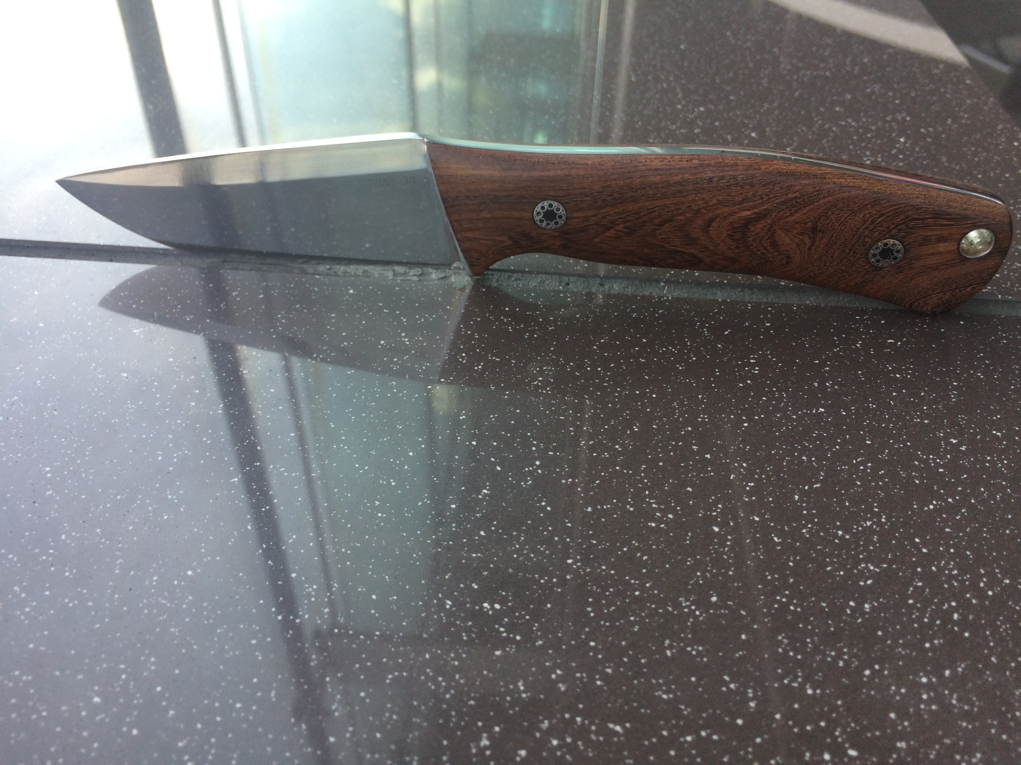

NR. 52
Plienas - ELMAX
Medis - IRONWOOD
Tarpinė - Juma, SS, G10
Tvirtinimas varžtu, po mozaikine kniede. (Foto neturiu :( )

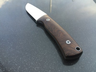

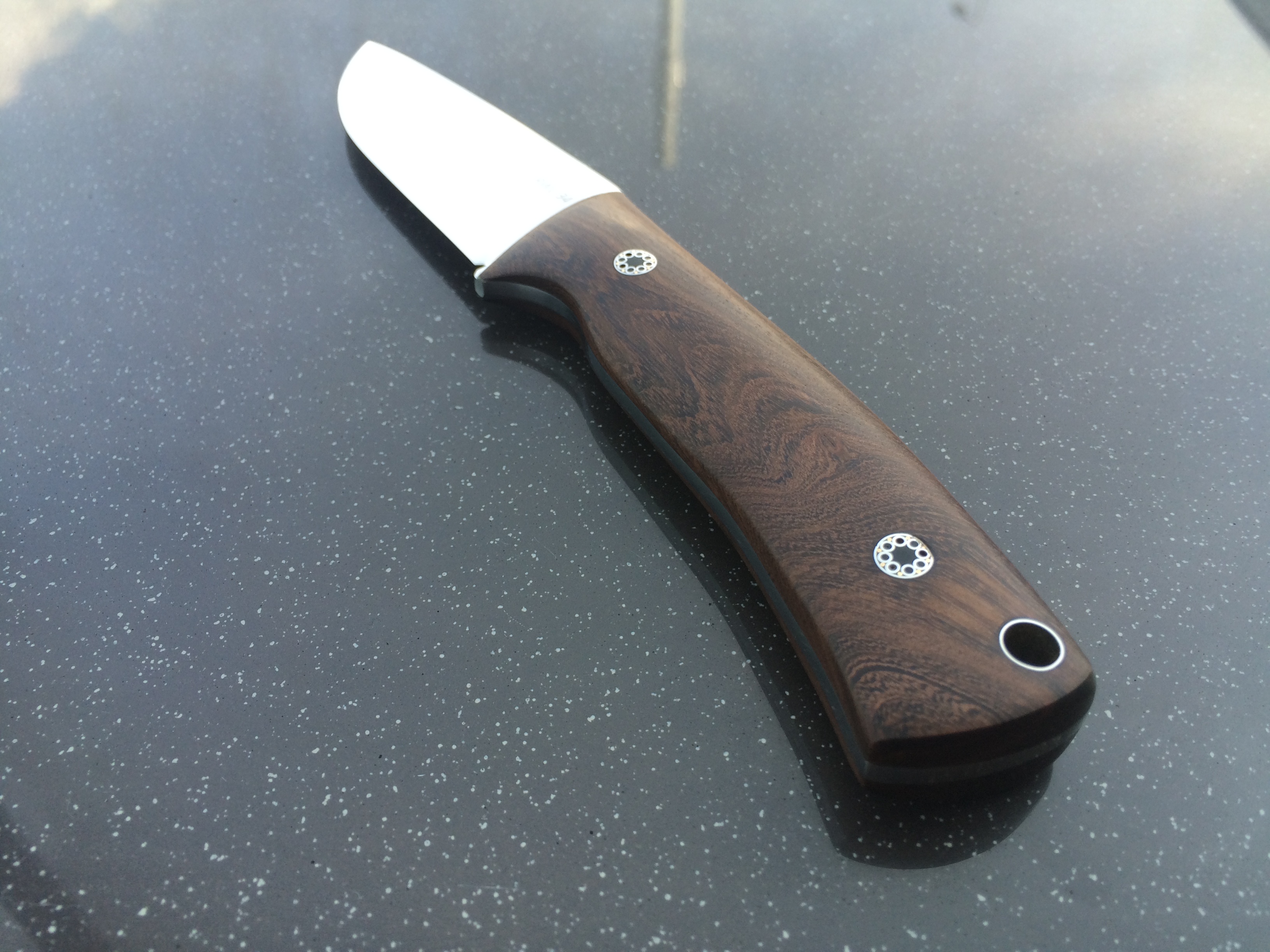

StandartinėParašytas: 2015-04-28- 16:47

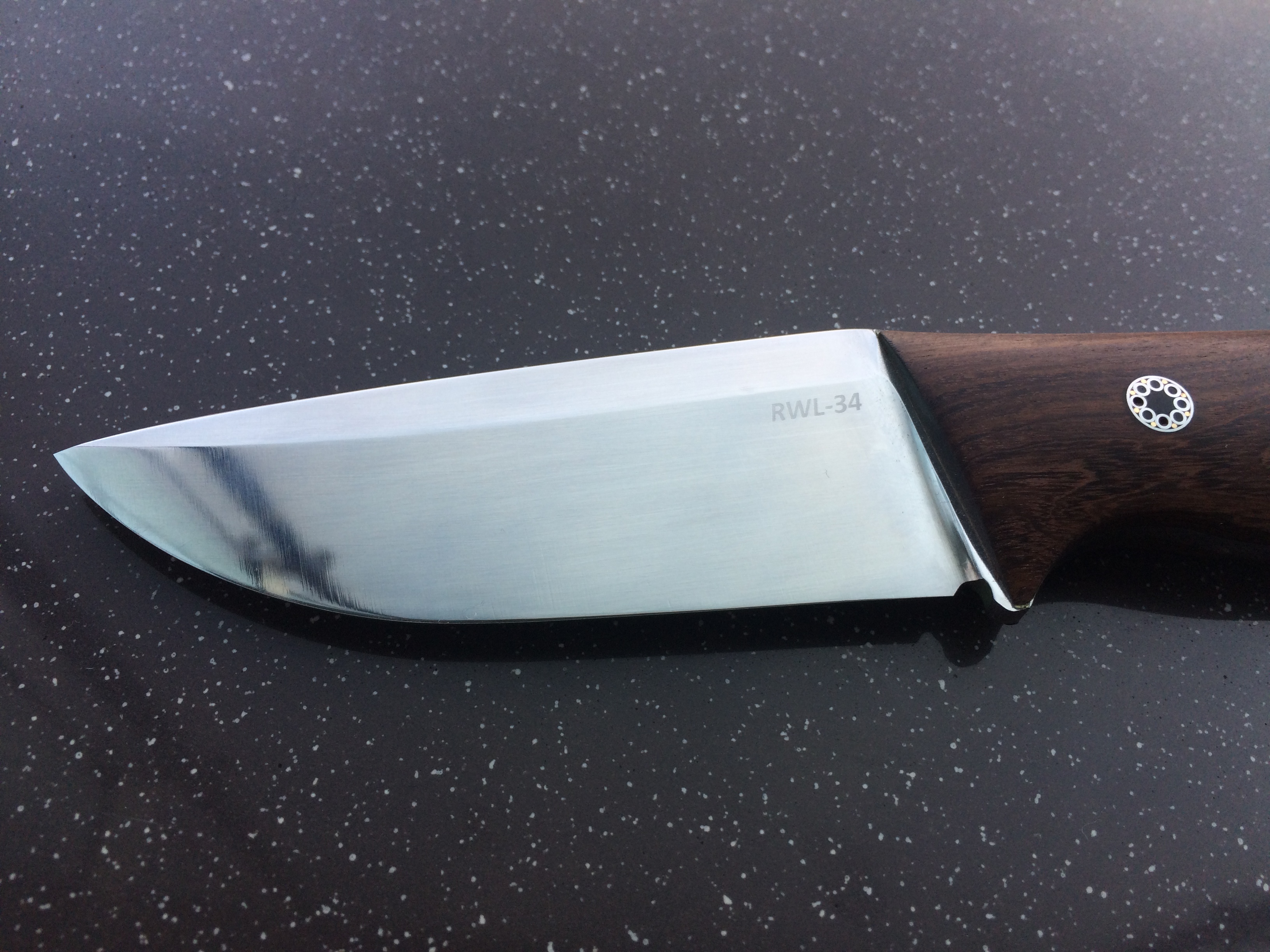

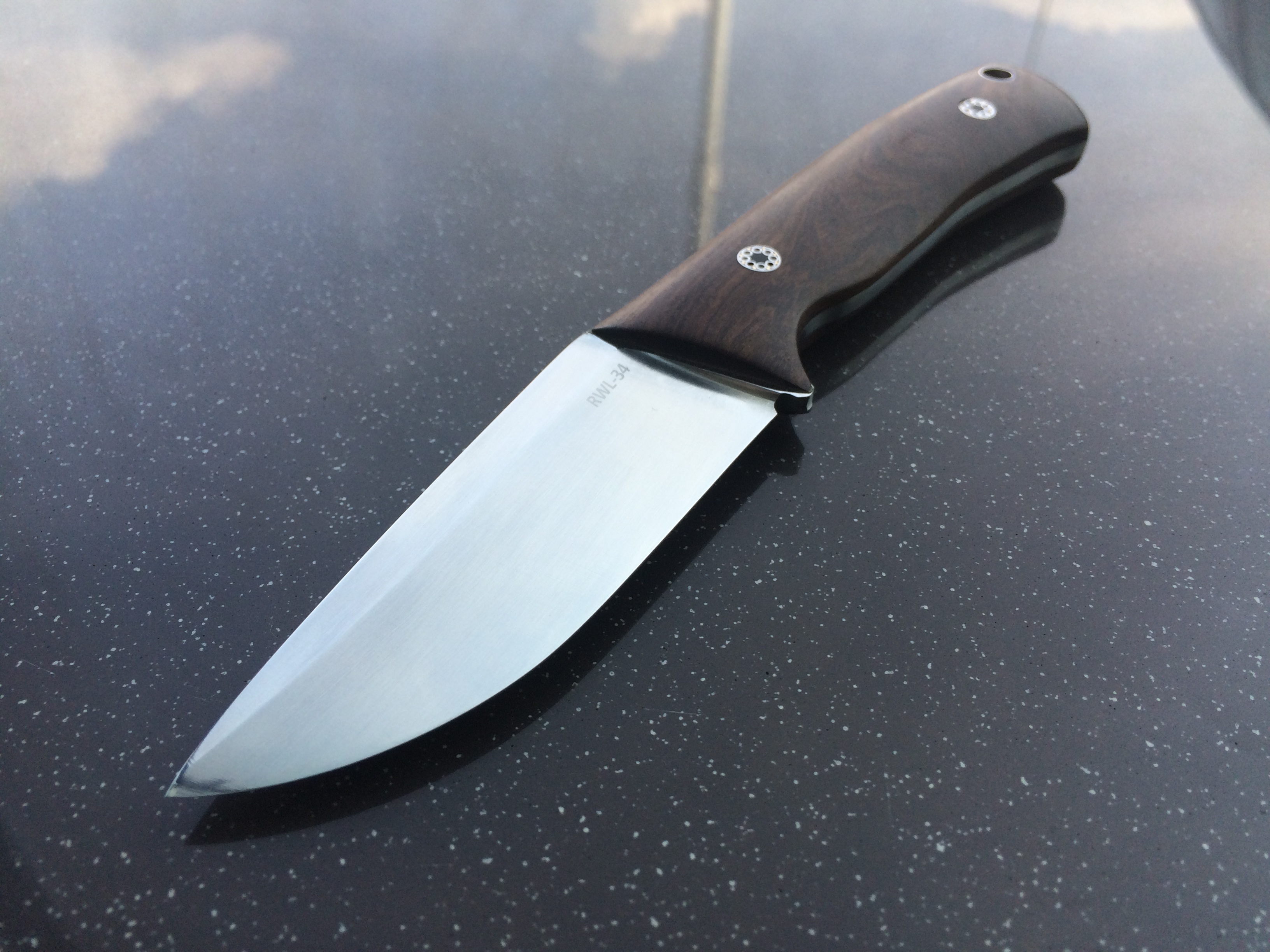

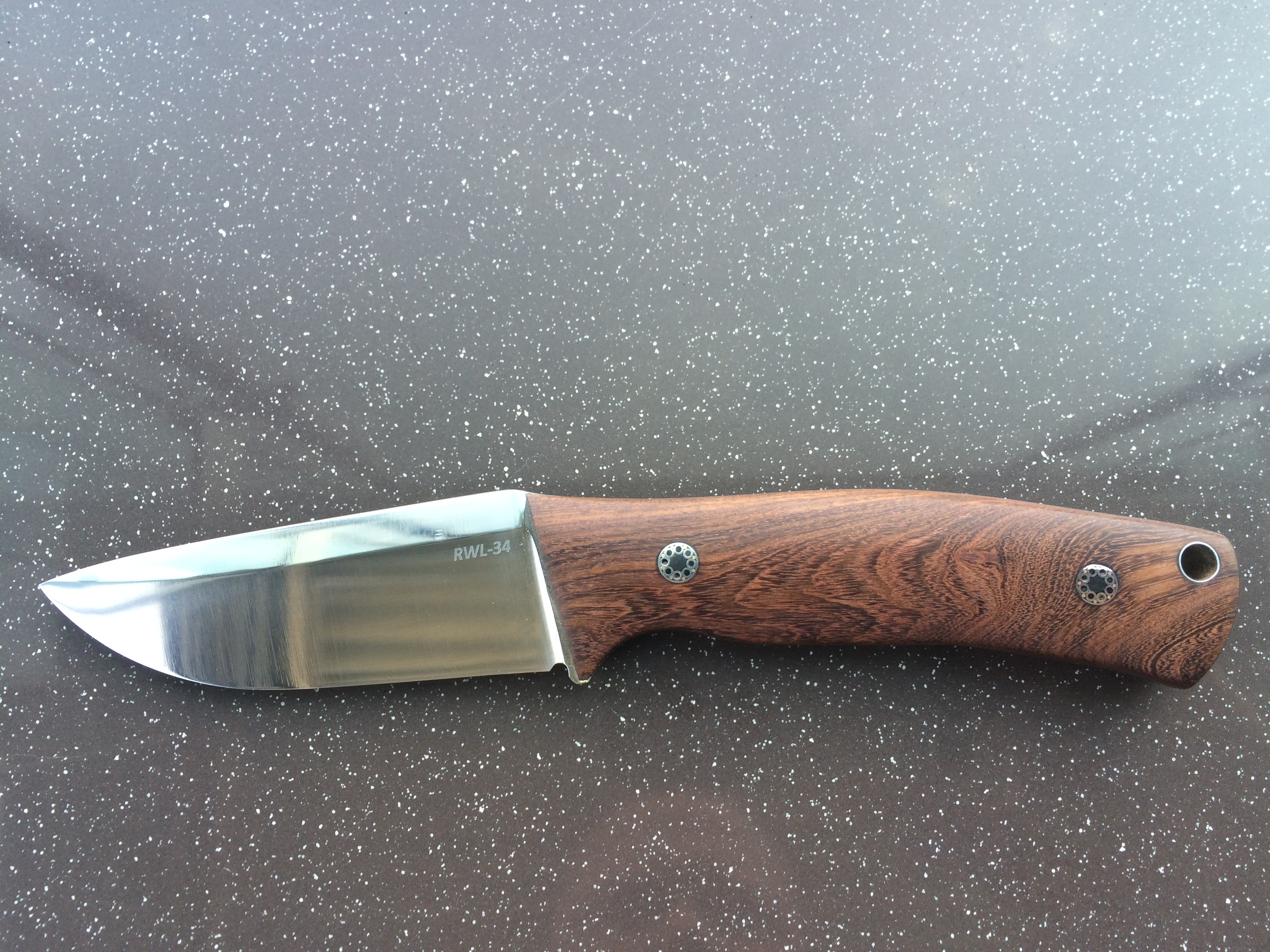

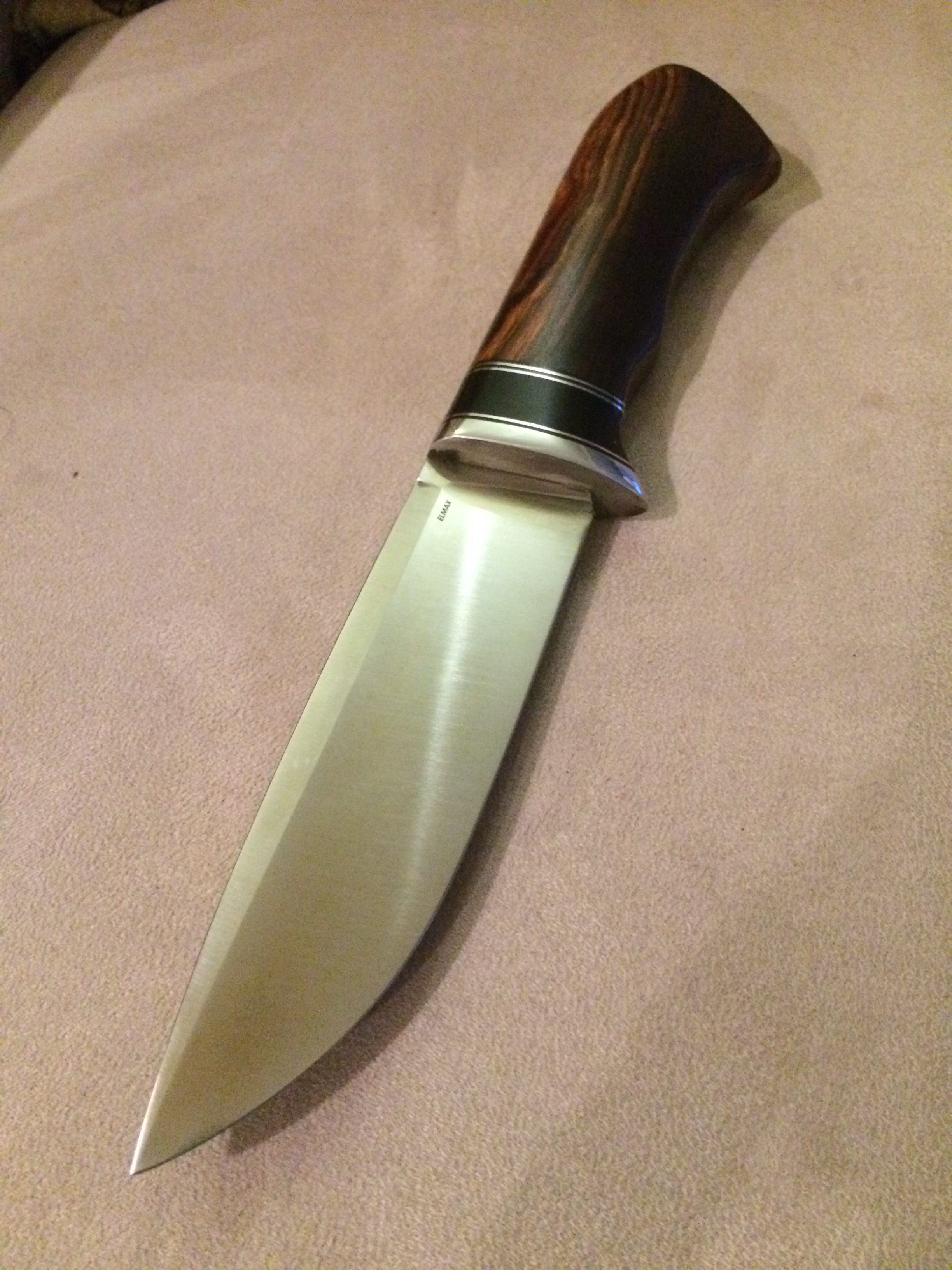

NR. 53 EDC
Plienas - RWL-34 Grūdino Tomas, apie 62 HRC
Geležtės 85x26x3mm
Medis - Brown Ebony
Tvirtinimas mozaikine kniede, epoxy.

StandartinėParašytas: 2015-04-28- 18:09
gražus velniūkštis. :liuks2:
StandartinėParašytas: 2015-04-28- 21:28
Pranešimai: 10814
Visuma vykusi. +1
Tik geležtės plokštumas nepakenktų dar smulkiu abrazyvu "pakankinti", nes stambaus abrazyvo skersiniai rėžiai kai kur likę. ;)

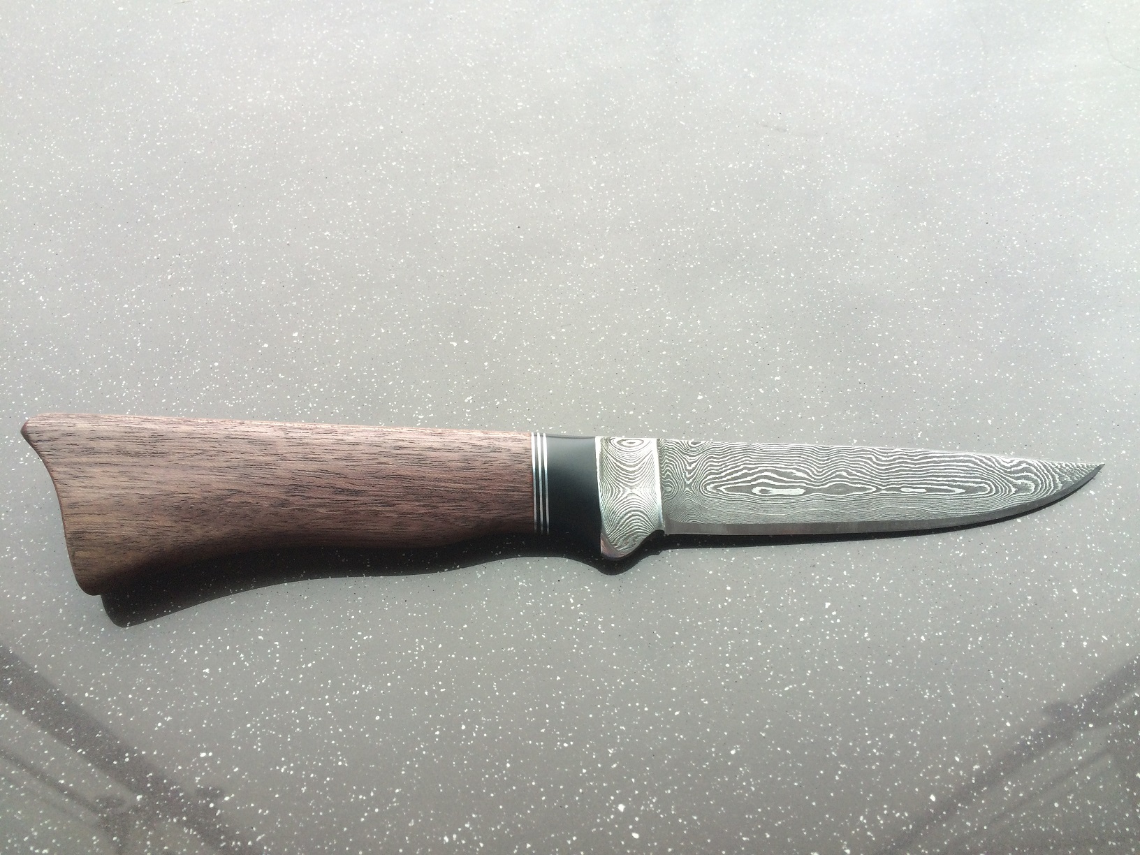

StandartinėParašytas: 2015-05-04- 17:09

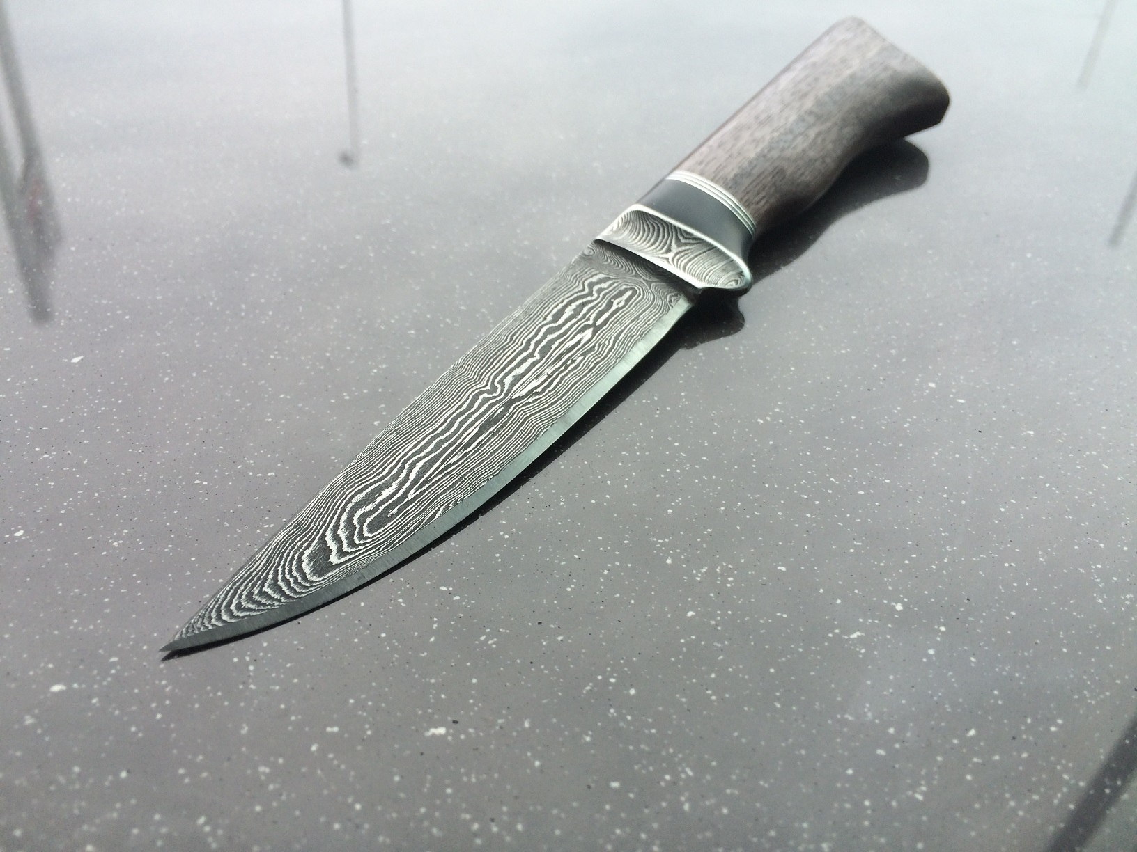

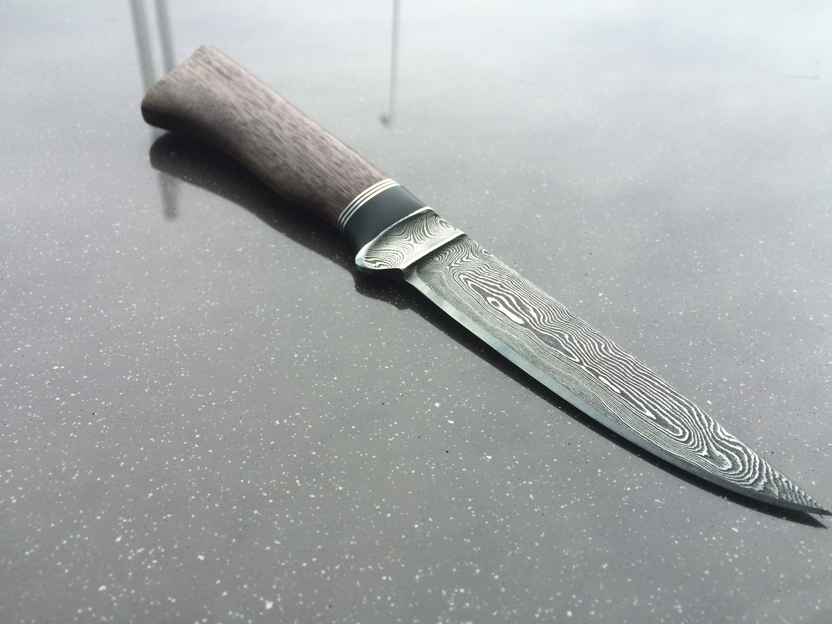

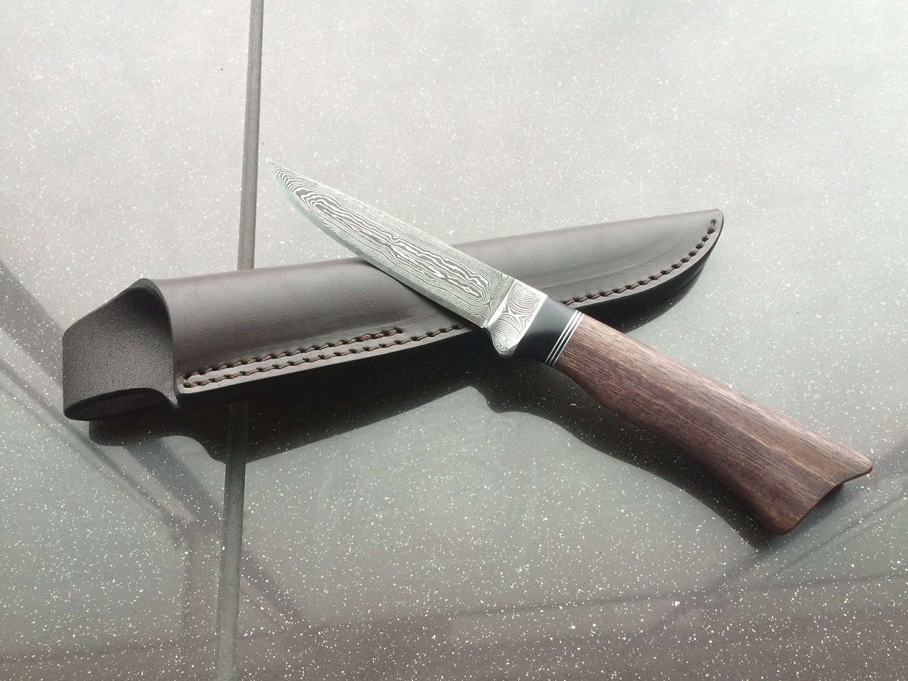

NR. 54 "Strėlė"
Plienas - Damaskas 192 sluoksnių, kaip rašo nerūdijančio plieno
(*1095: C 0,95%; *15N20: C 0,75%, N 2%, M 0,4%)
HRC 60
Geležtės 100*4*21
Medis - Brown Ebony
Juma, SS, G10
Įklijuota epoxy.

StandartinėParašytas: 2015-05-04- 17:18
"kaip rašo nerūdijančio plieno"
Kiek žinau, tiek 1095 tiek 15N20 rūdija gana sėkmingai.
O darbas tikrai gražus, patinka integralus bolster'is.
StandartinėParašytas: 2015-05-04- 17:24
Gali būti, tik rašau ką rašo pardavėjas - Nicht rostfrei.
StandartinėParašytas: 2015-05-04- 17:28
Pranešimai: 10814
Aurimas rašė:
"Nicht rostfrei" vokiškai ir reiškia "Ne nerūdijantis", t.y. rūdijantis. ;)
StandartinėParašytas: 2015-05-04- 19:25
Blogai supratau :oops:

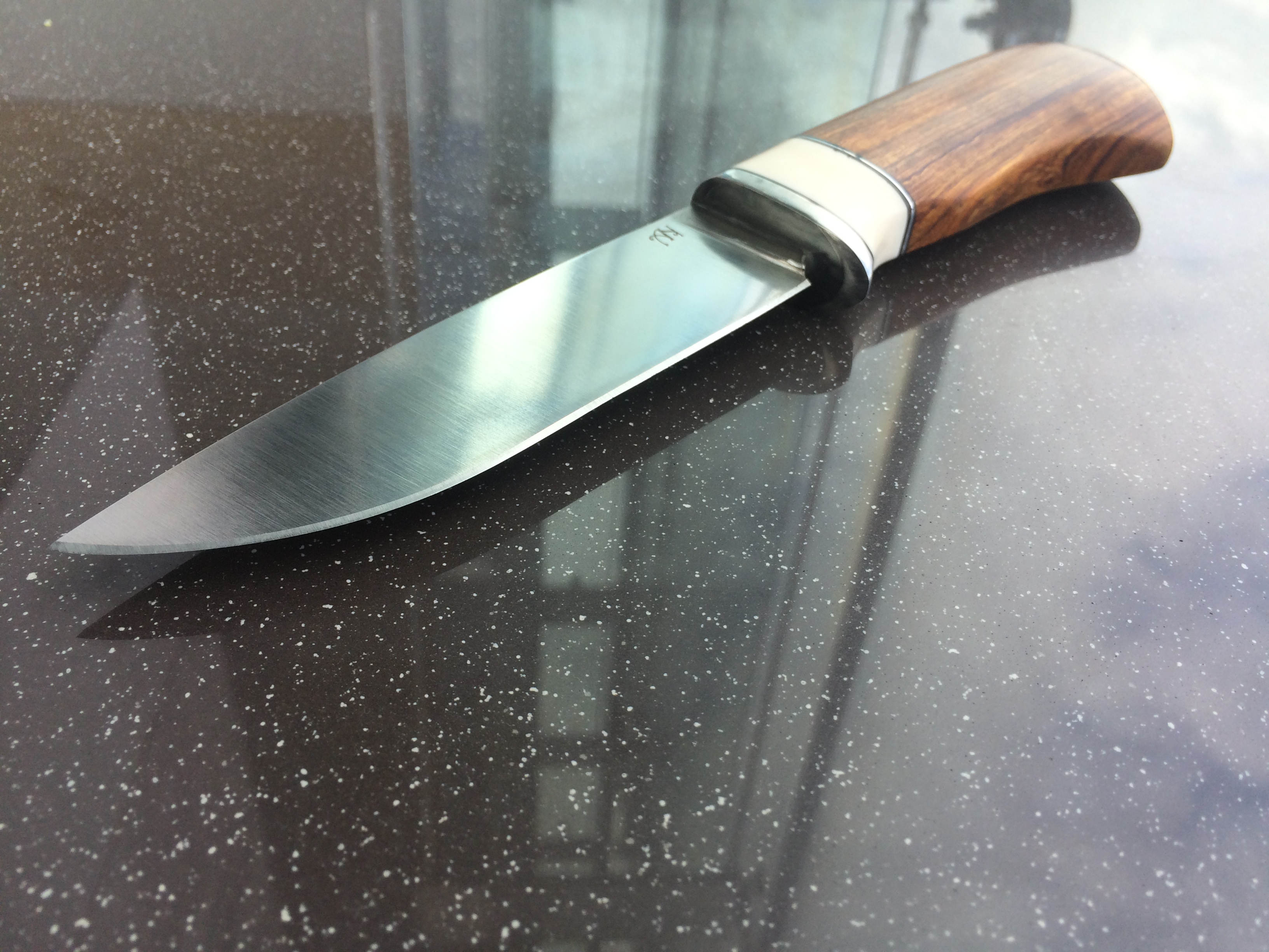

StandartinėParašytas: 2015-05-18- 13:48

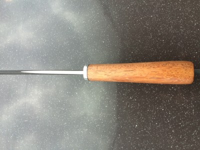

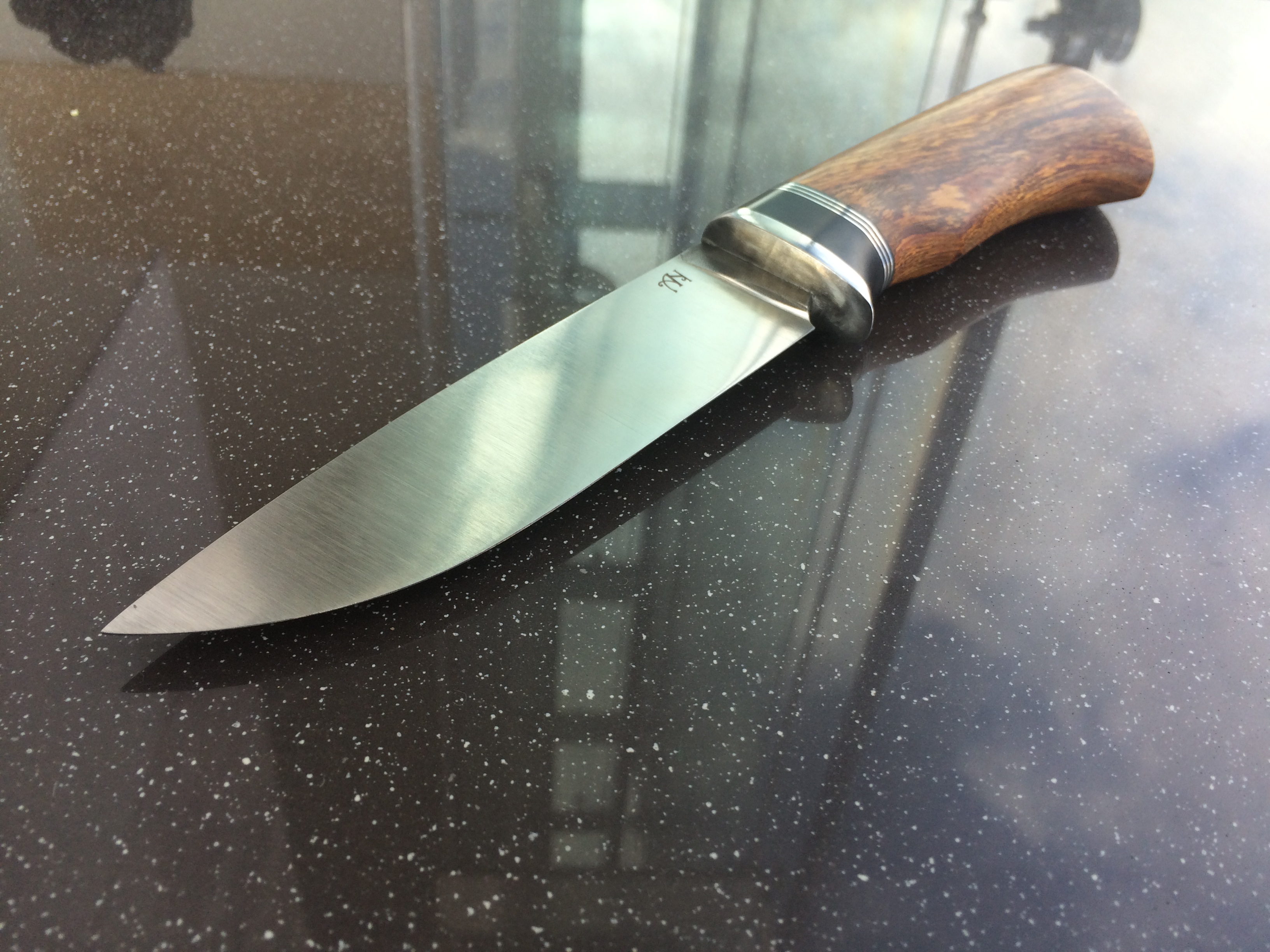

NR. 55
Plienas - ELMAX
Medis - IRONWOOD
Tvirtinimas epoxy 3/4.

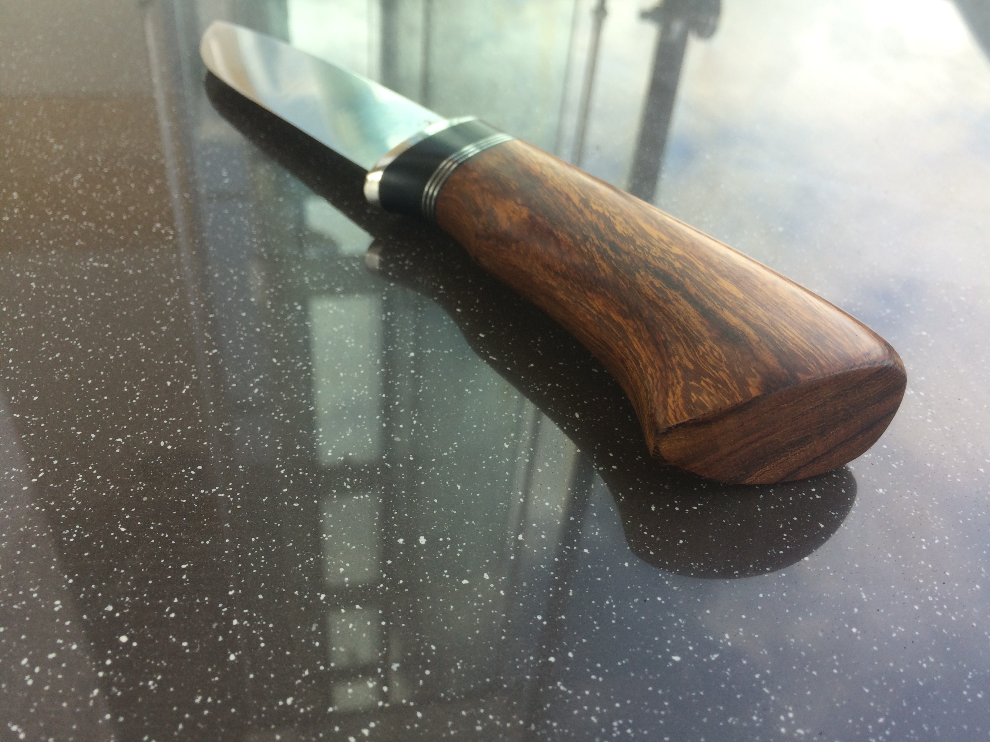

StandartinėParašytas: 2015-05-18- 13:50

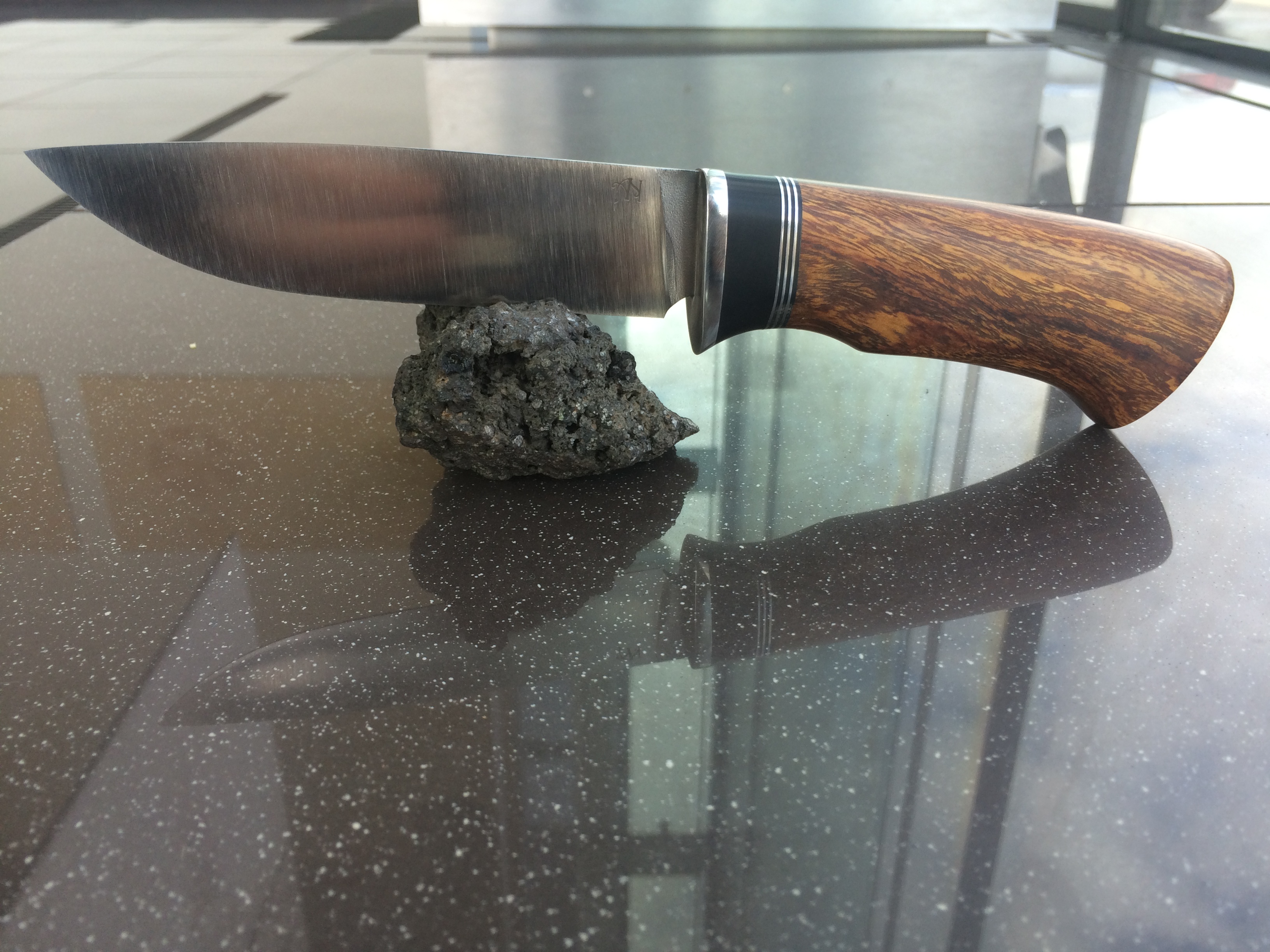

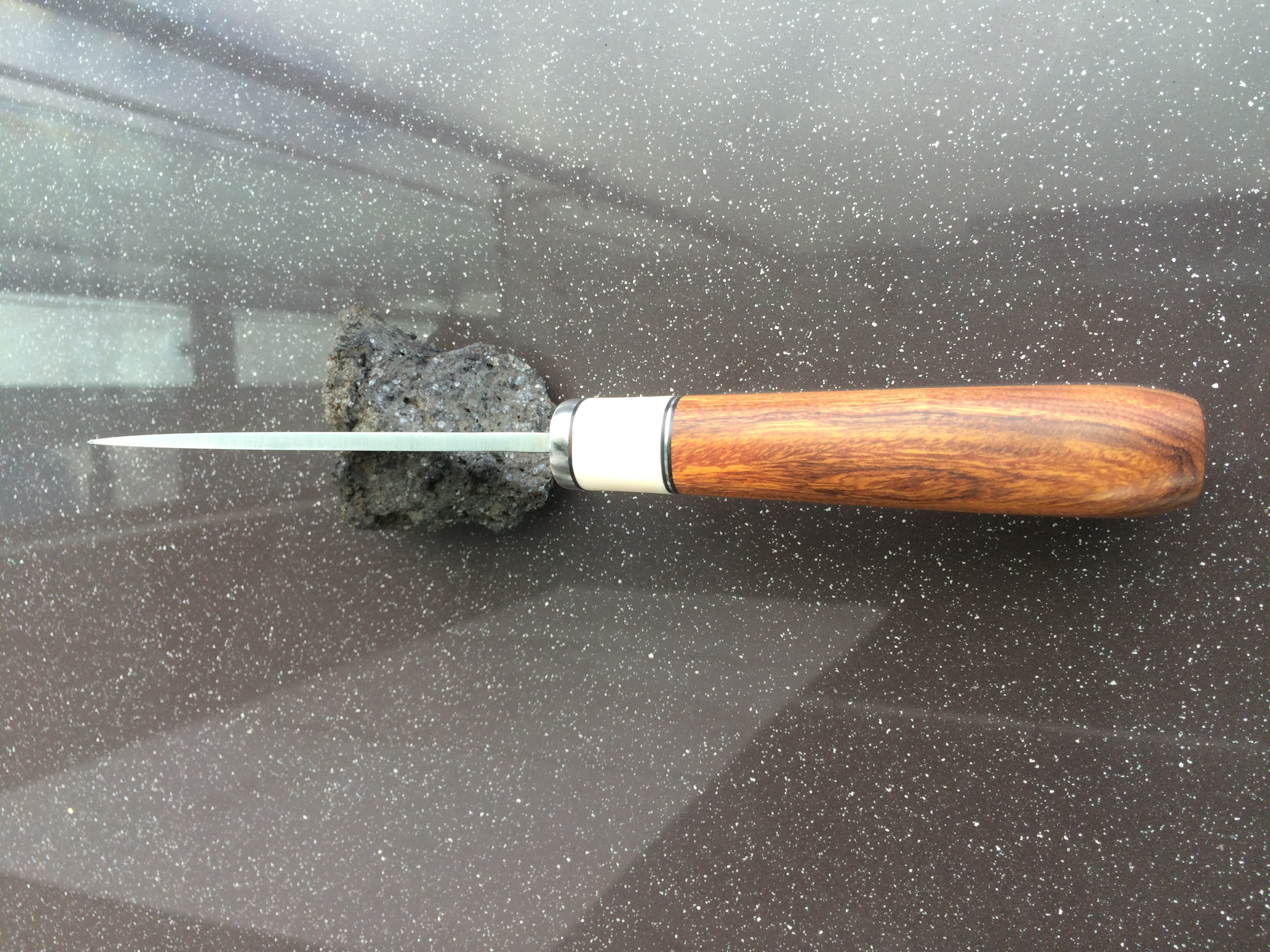

NR. 56
Plienas - ELMAX
Medis - IRONWOOD
Tarpinė - Elforin, SS, G10
Tvirtinimas epoxy, varžtu po mozaikine kniede.

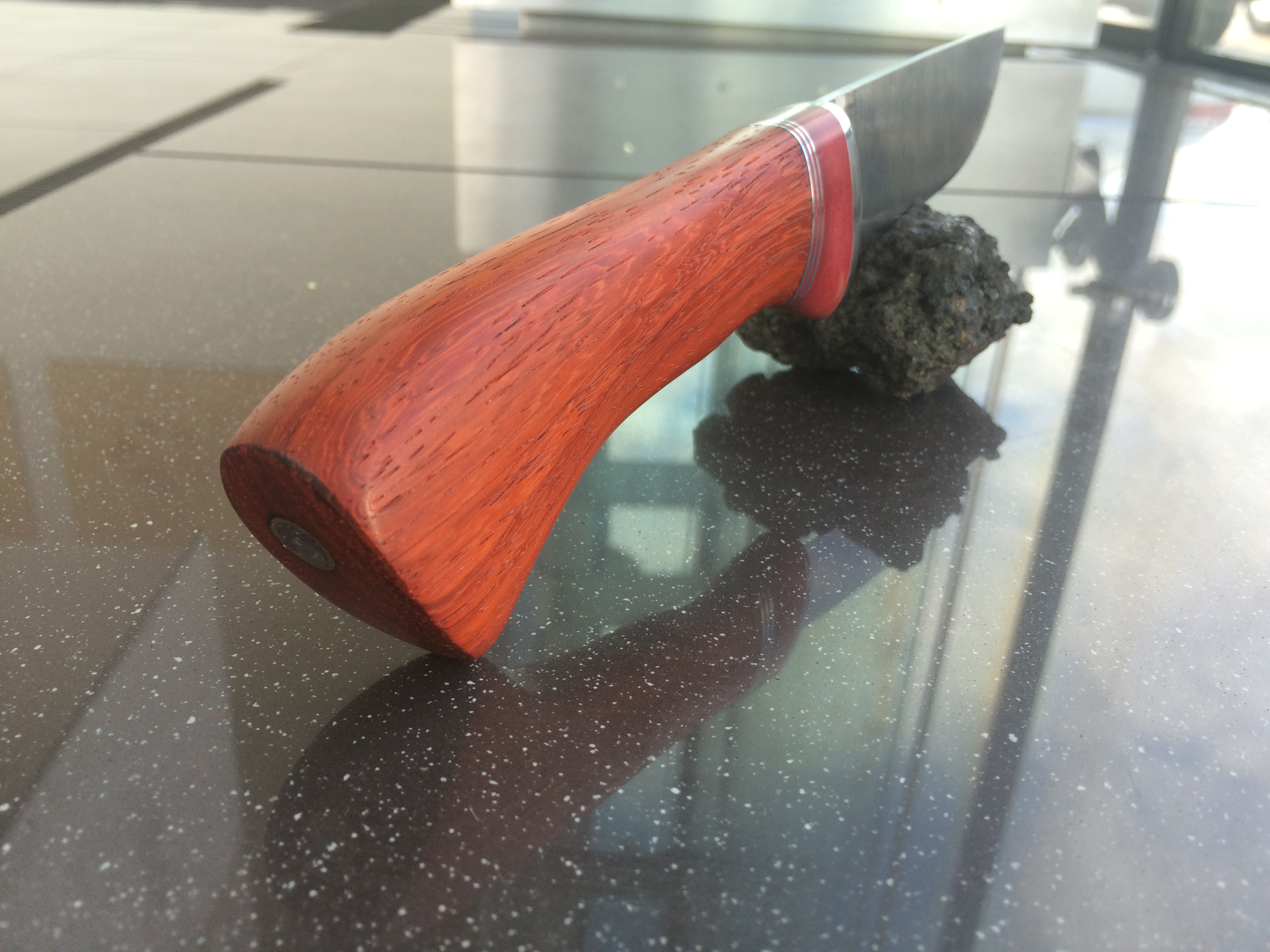

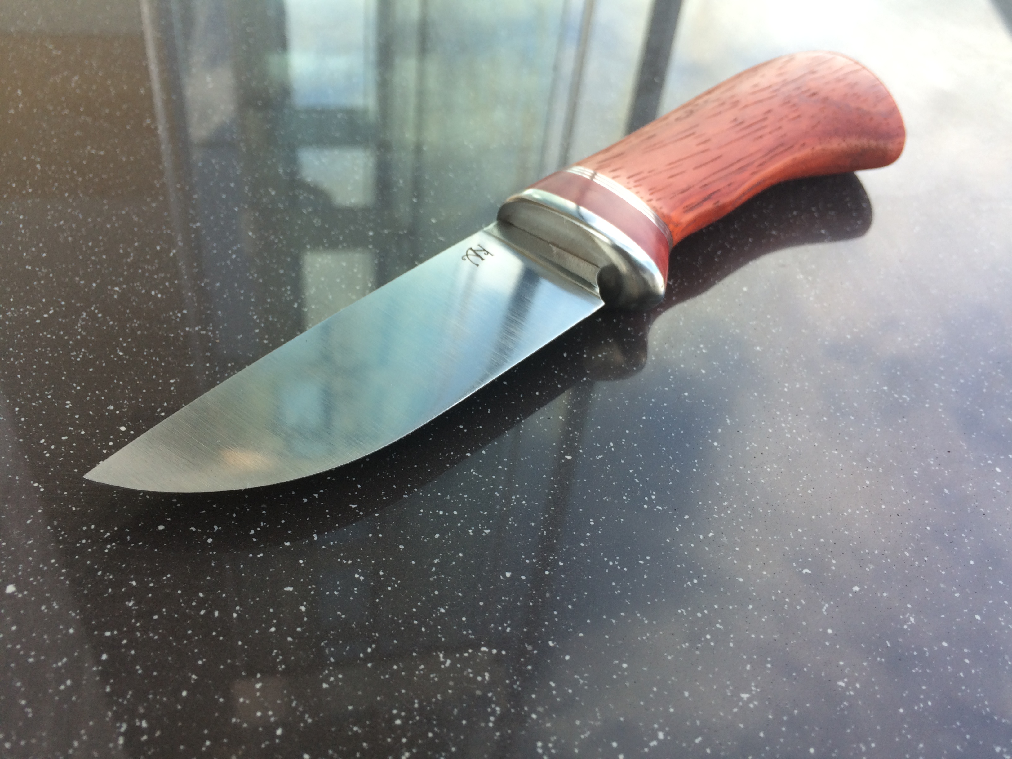

StandartinėParašytas: 2015-05-18- 13:54

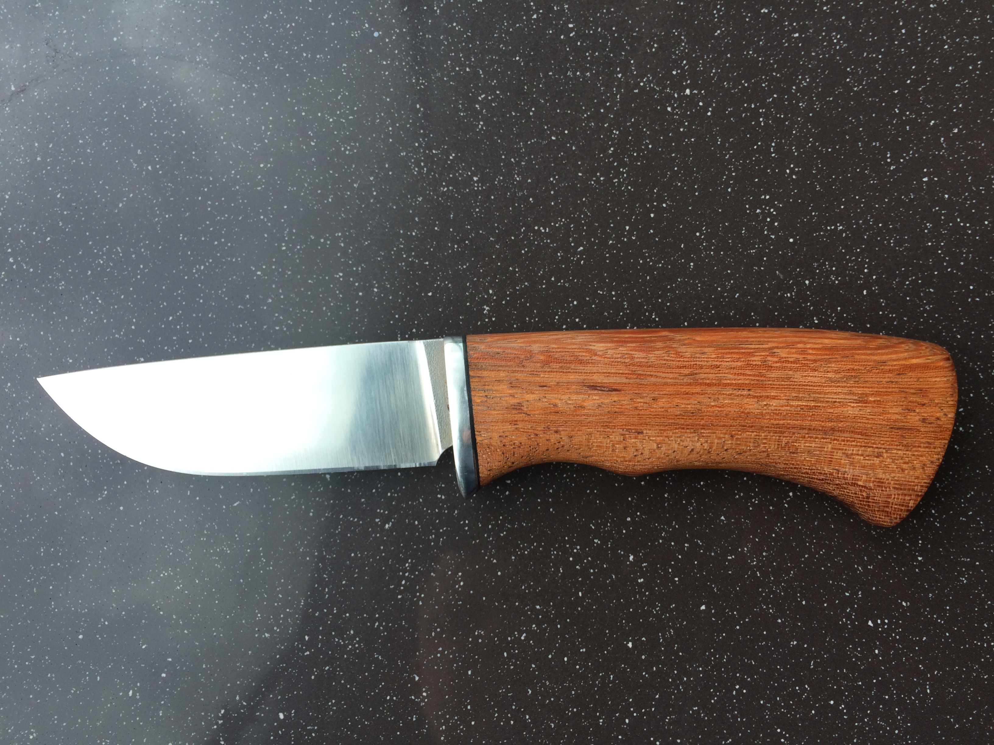

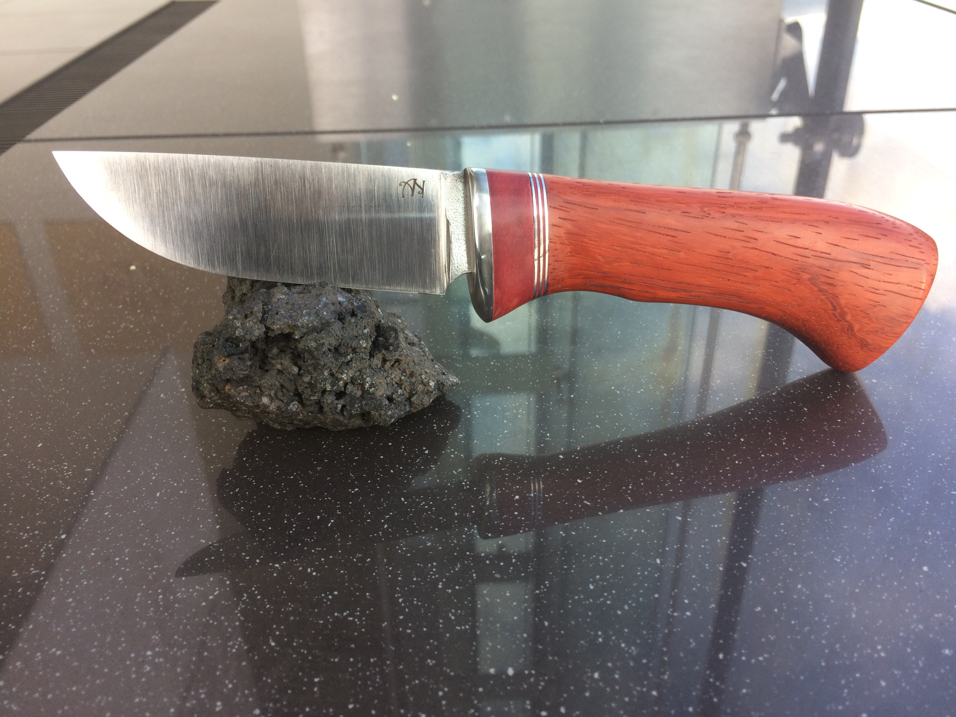

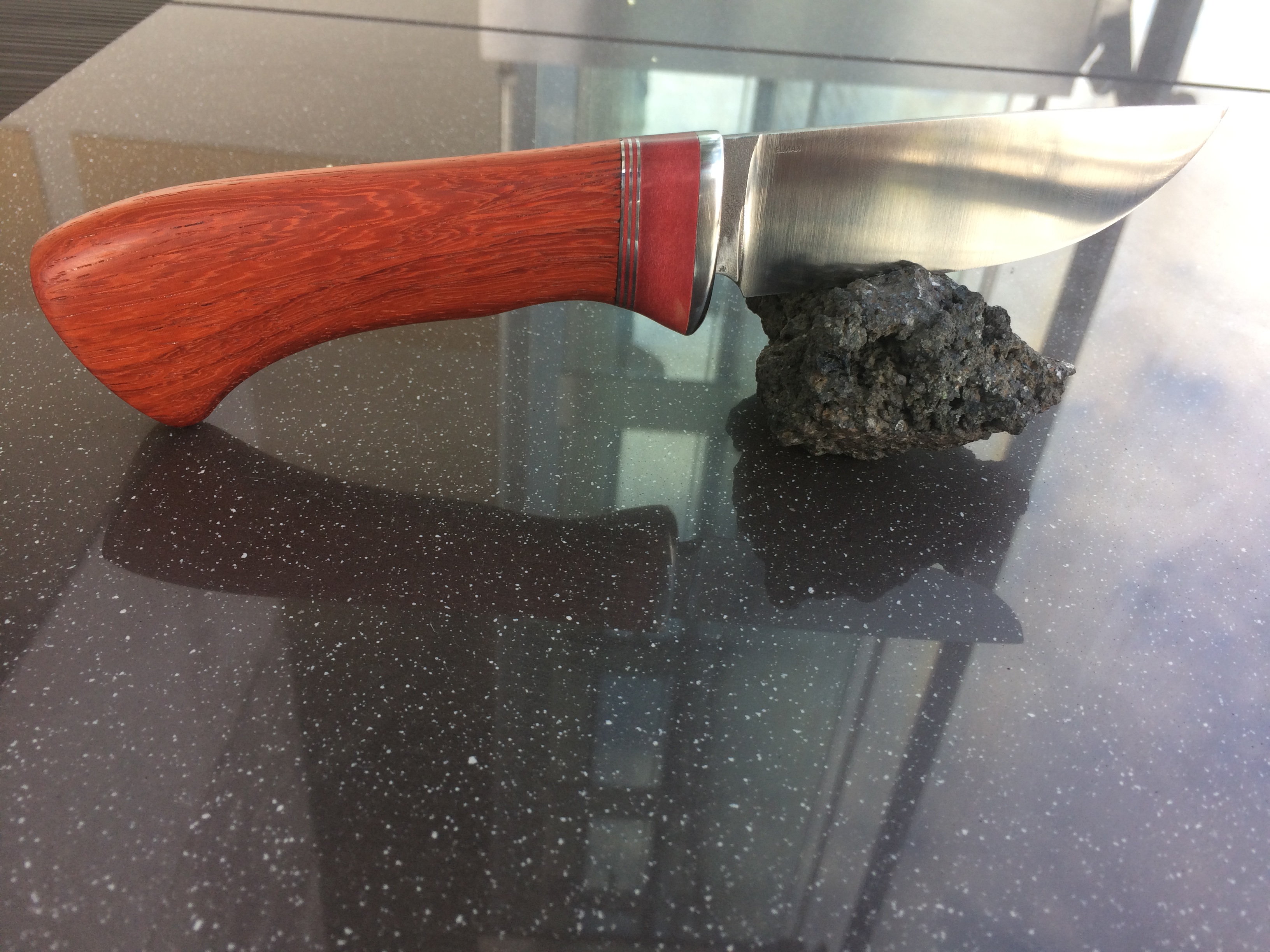

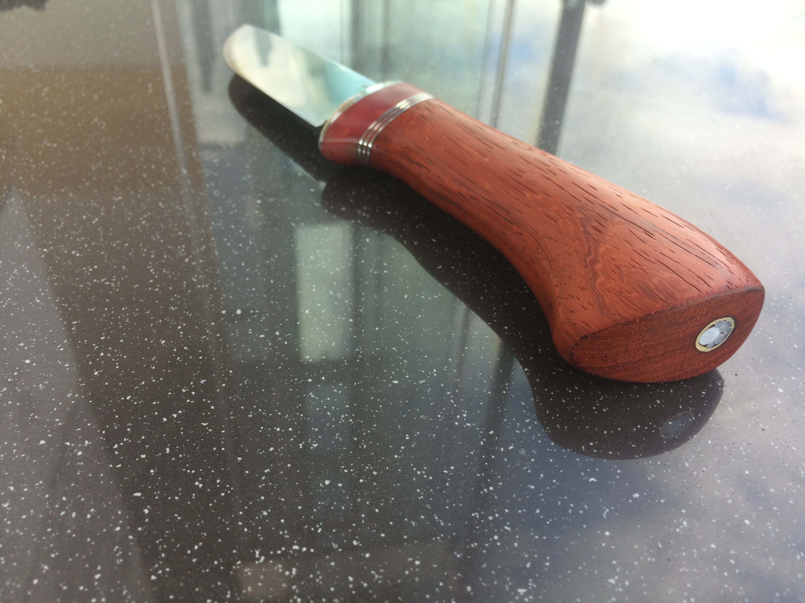

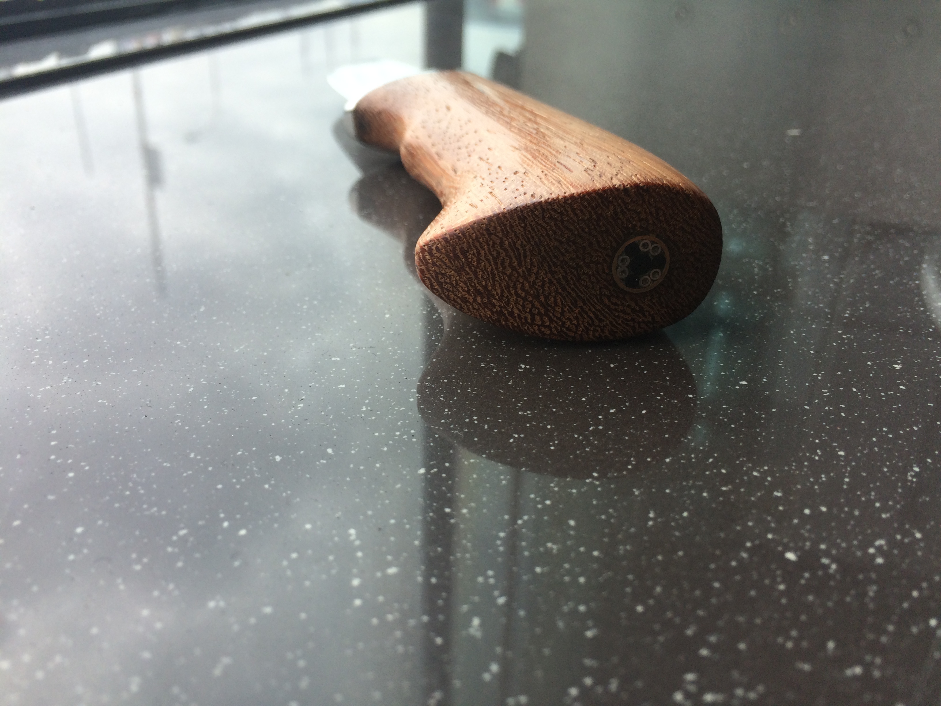

NR. 57 "Lupikas"
Plienas - ELMAX
Medis - Padouk
Tarpinė - Vulkanizuota fibra, SS
Tvirtinimas epoxy, po mozaikine kniede.

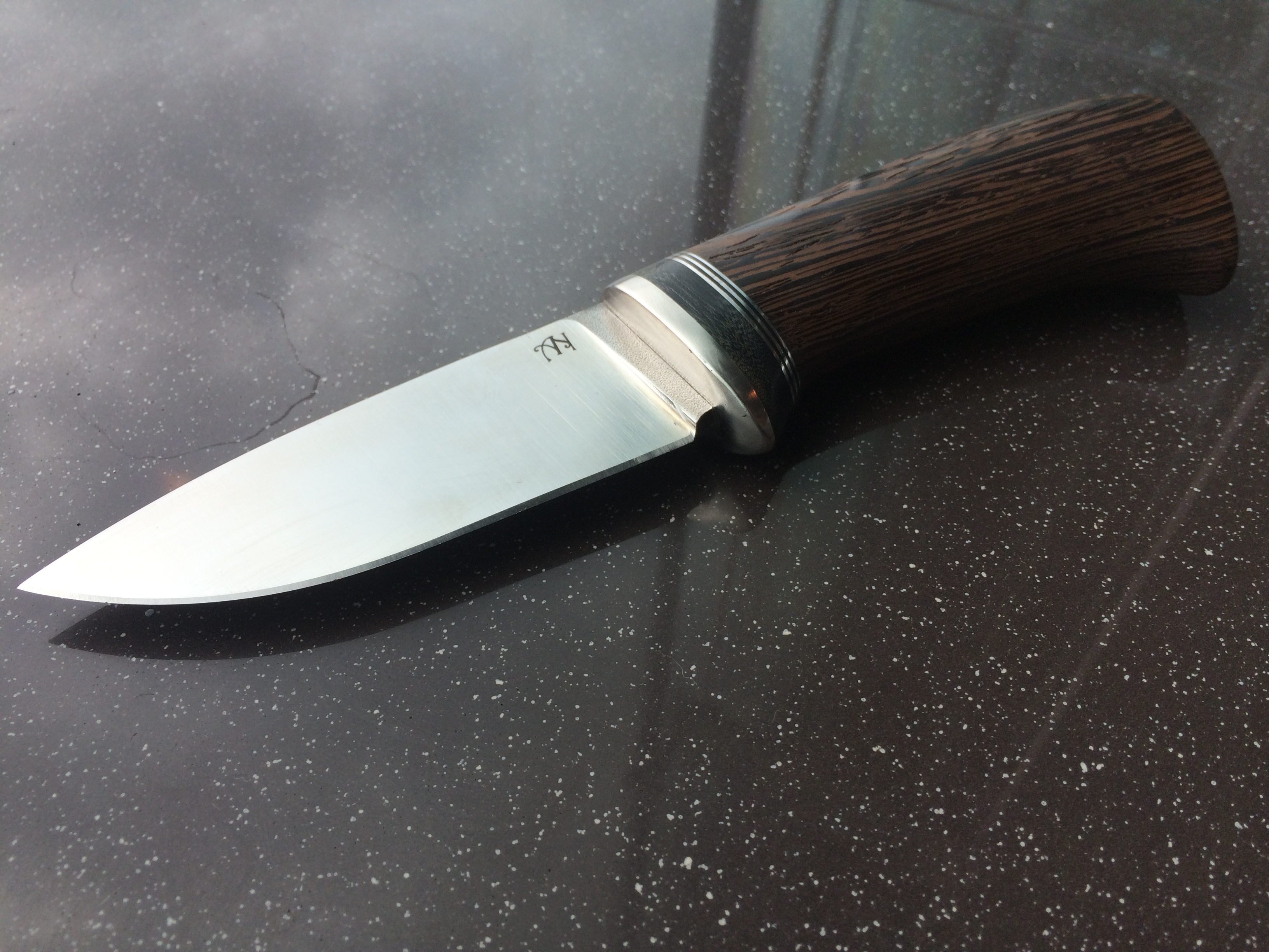

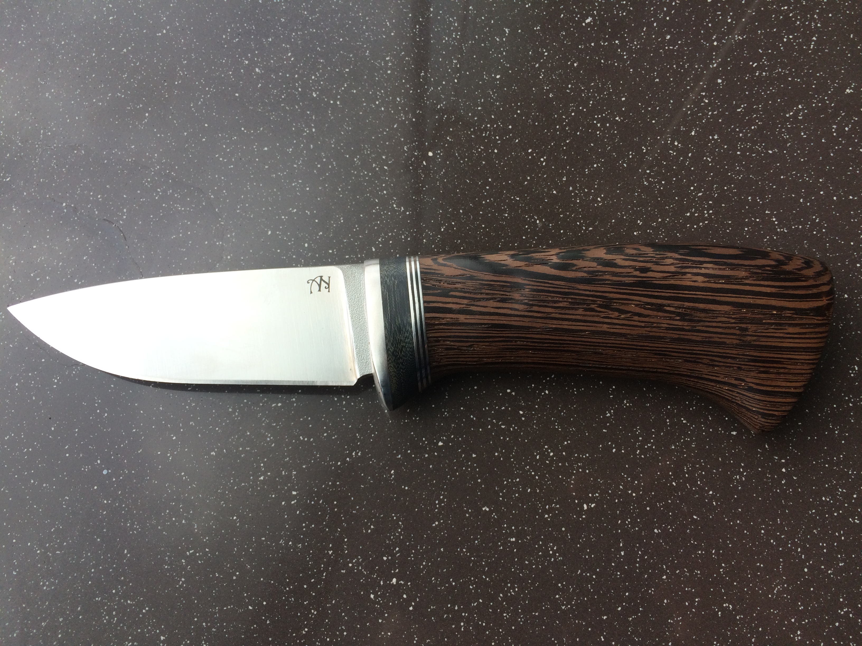

StandartinėParašytas: 2015-05-22- 10:51

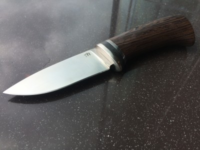

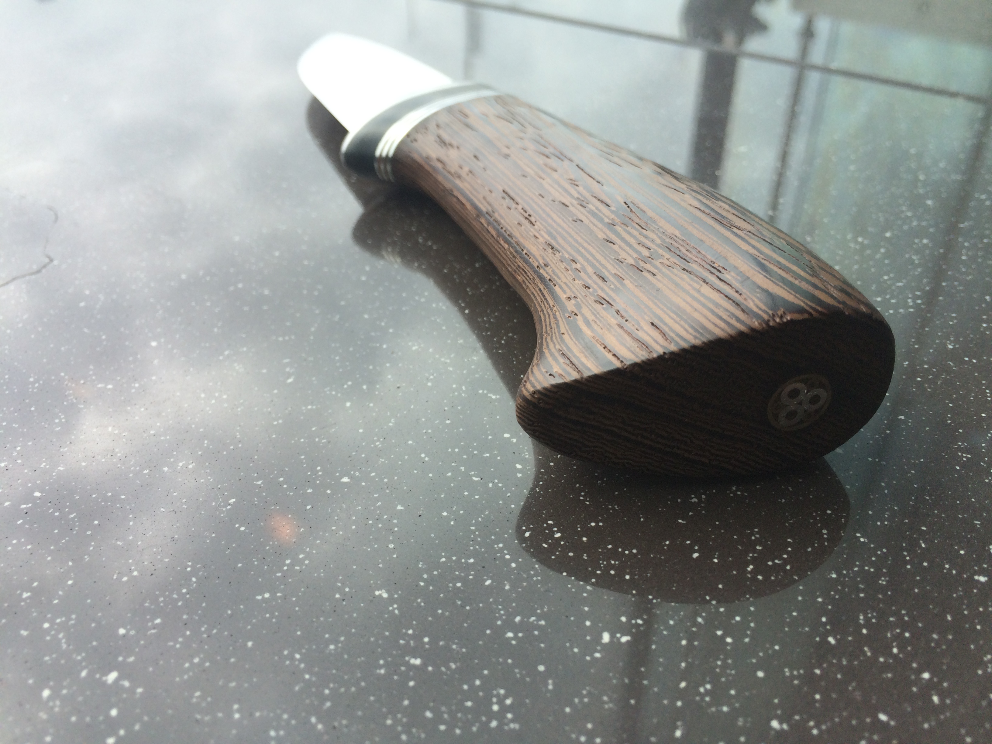

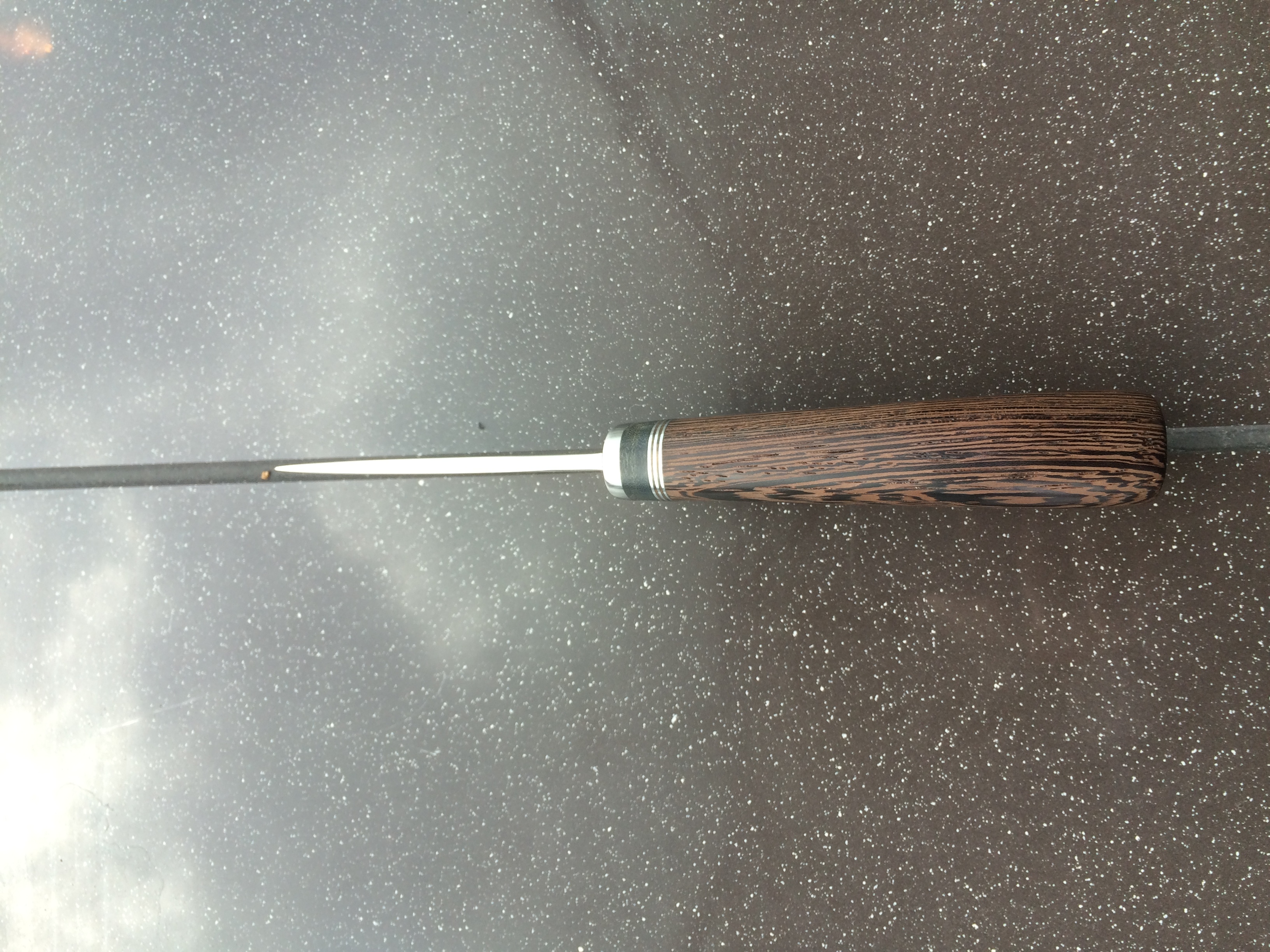

NR. 58 "Lupikas"
Plienas - ELMAX
Medis - Wenge
Tarpinė - G10, SS

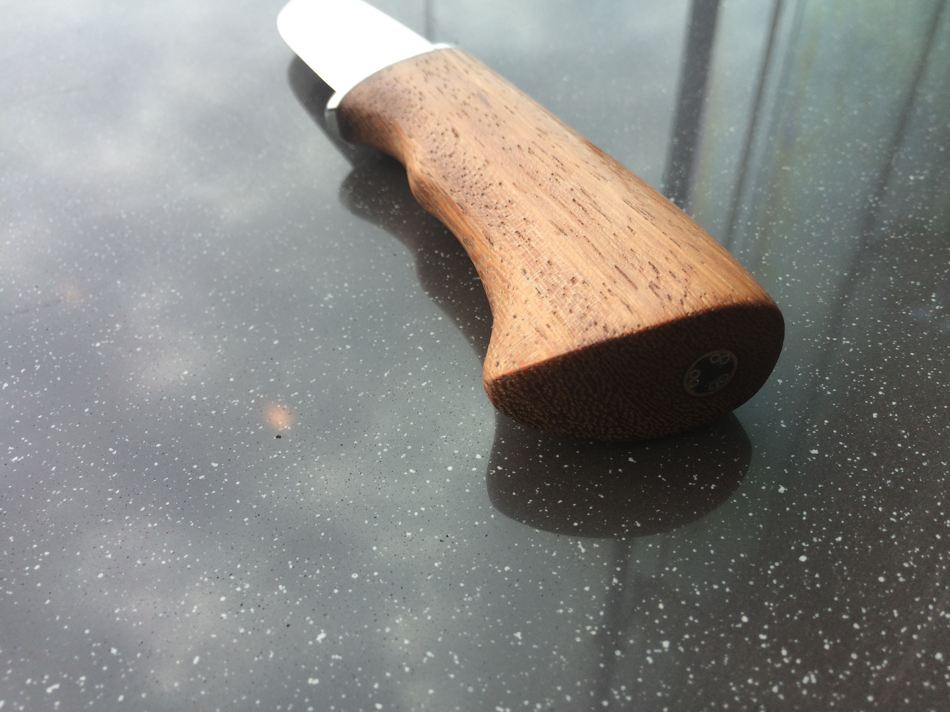

StandartinėParašytas: 2015-05-22- 10:54

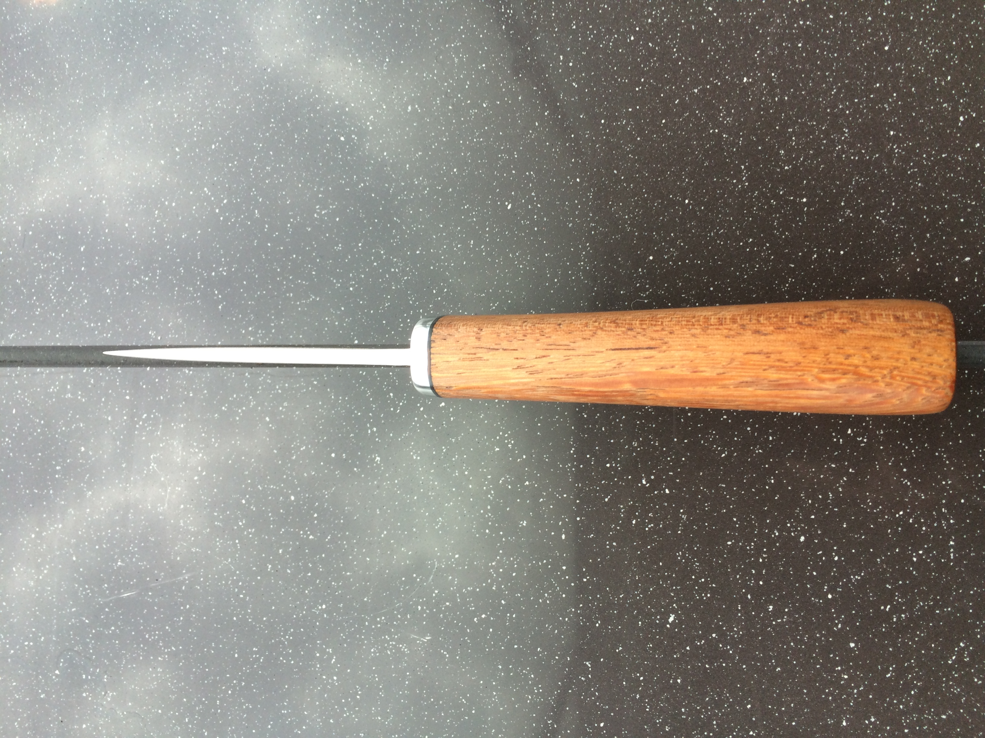

NR. 59 "Lupikas"
Plienas - ELMAX
Medis - Sucupira
