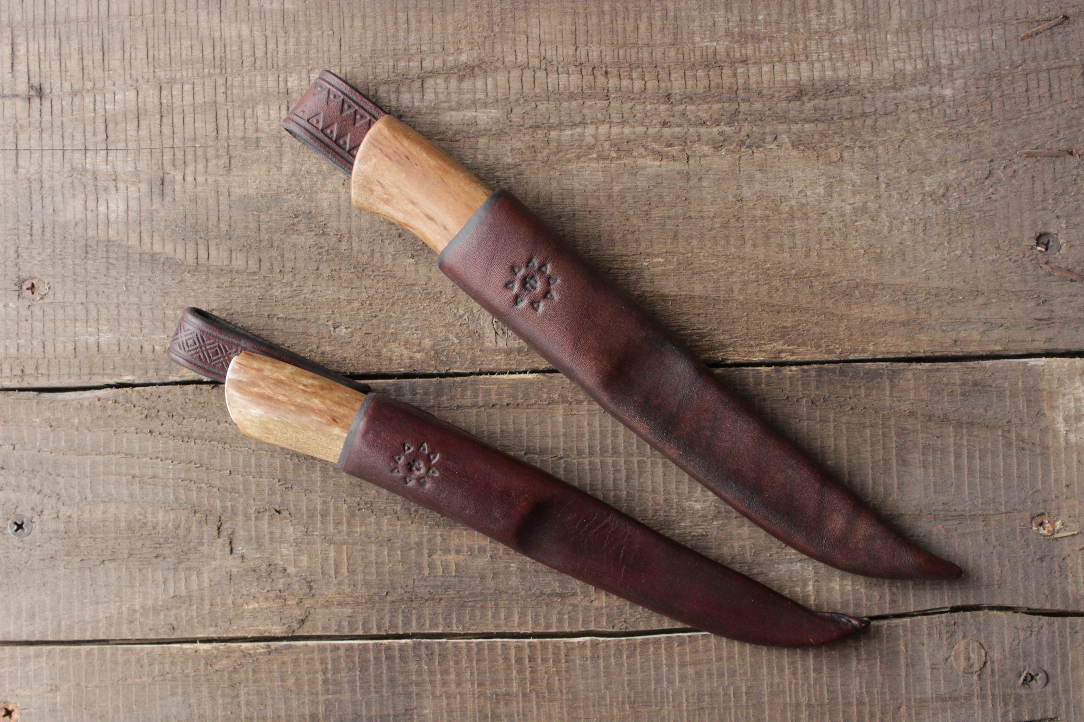

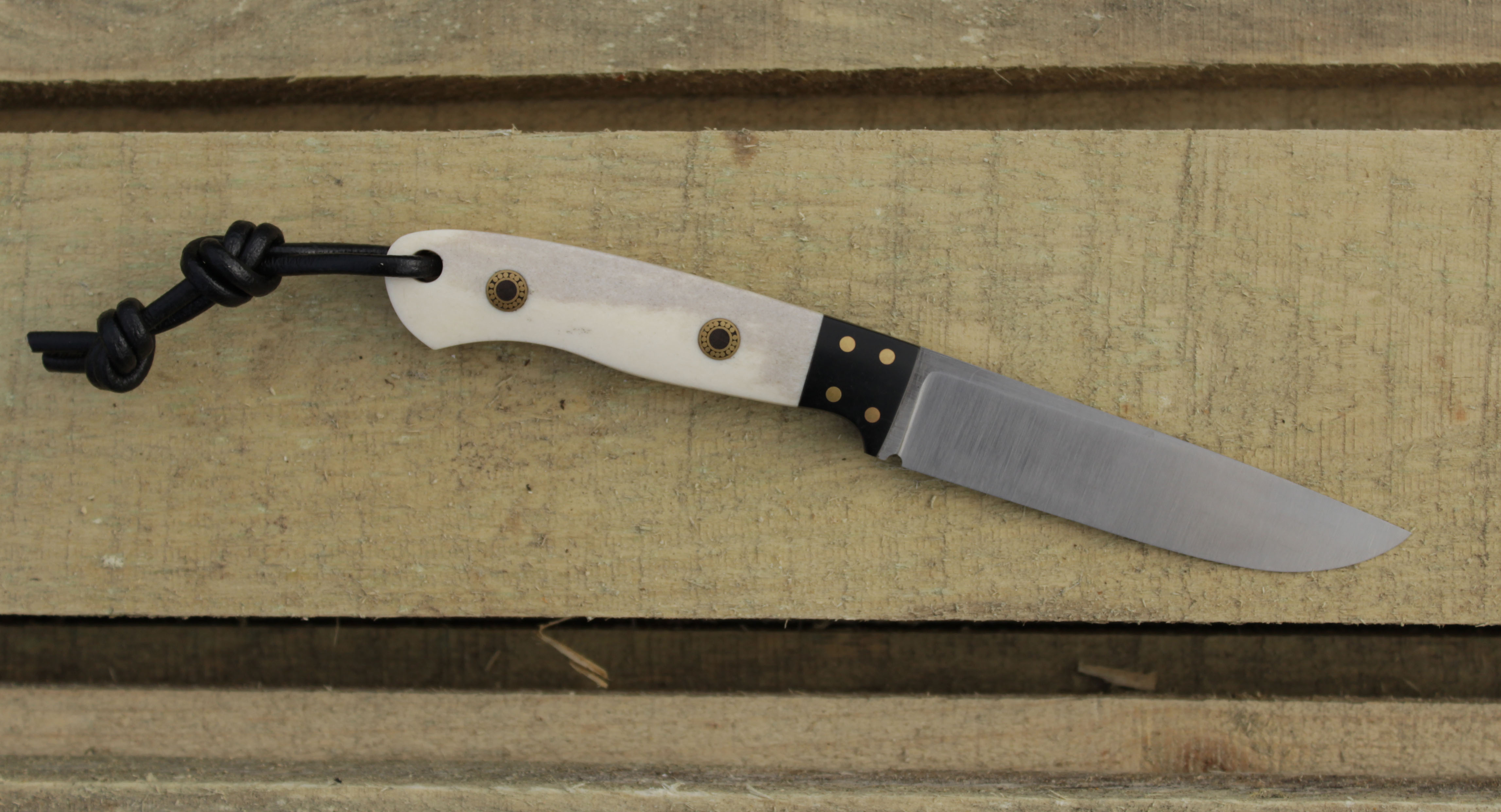

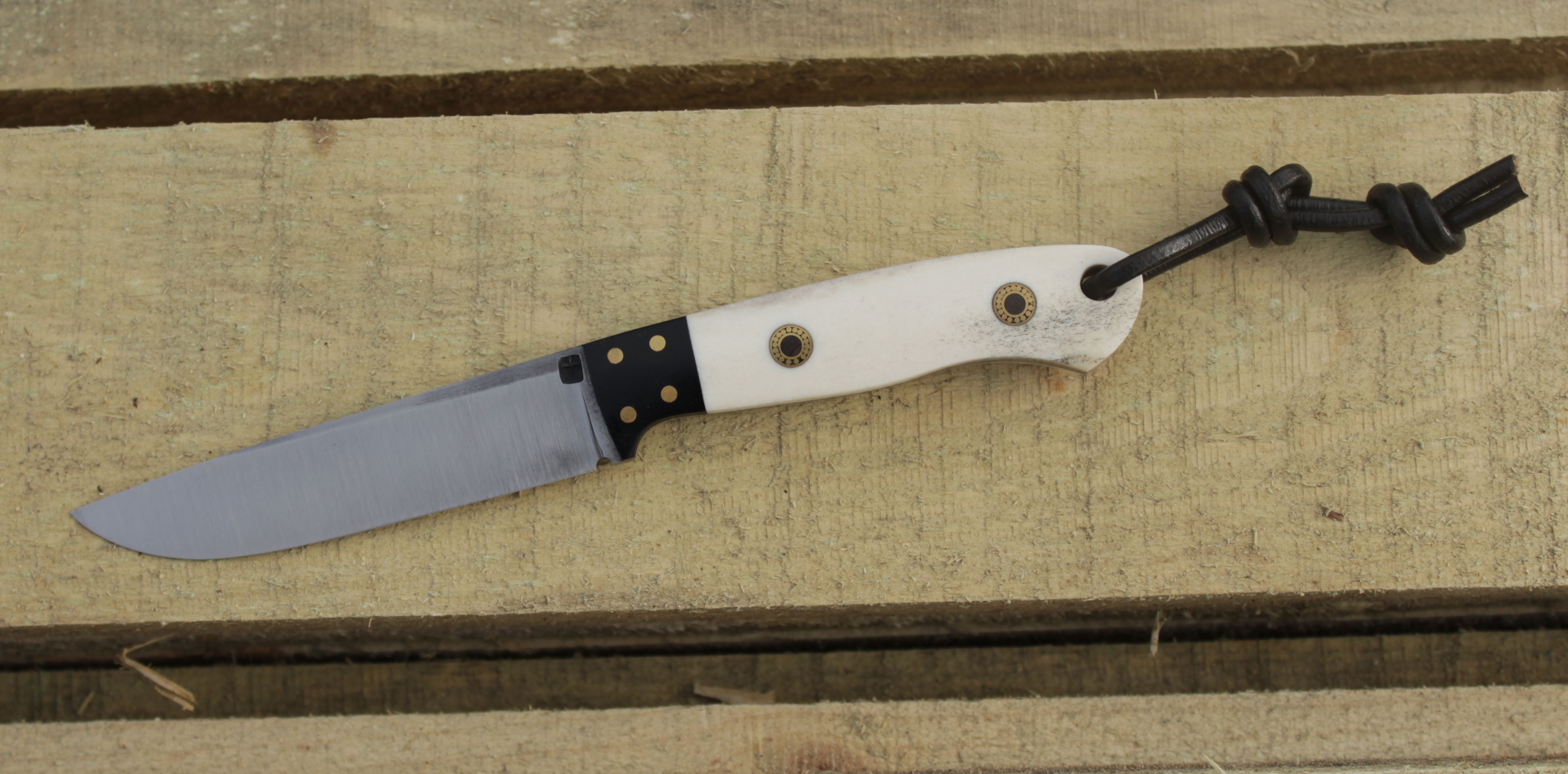

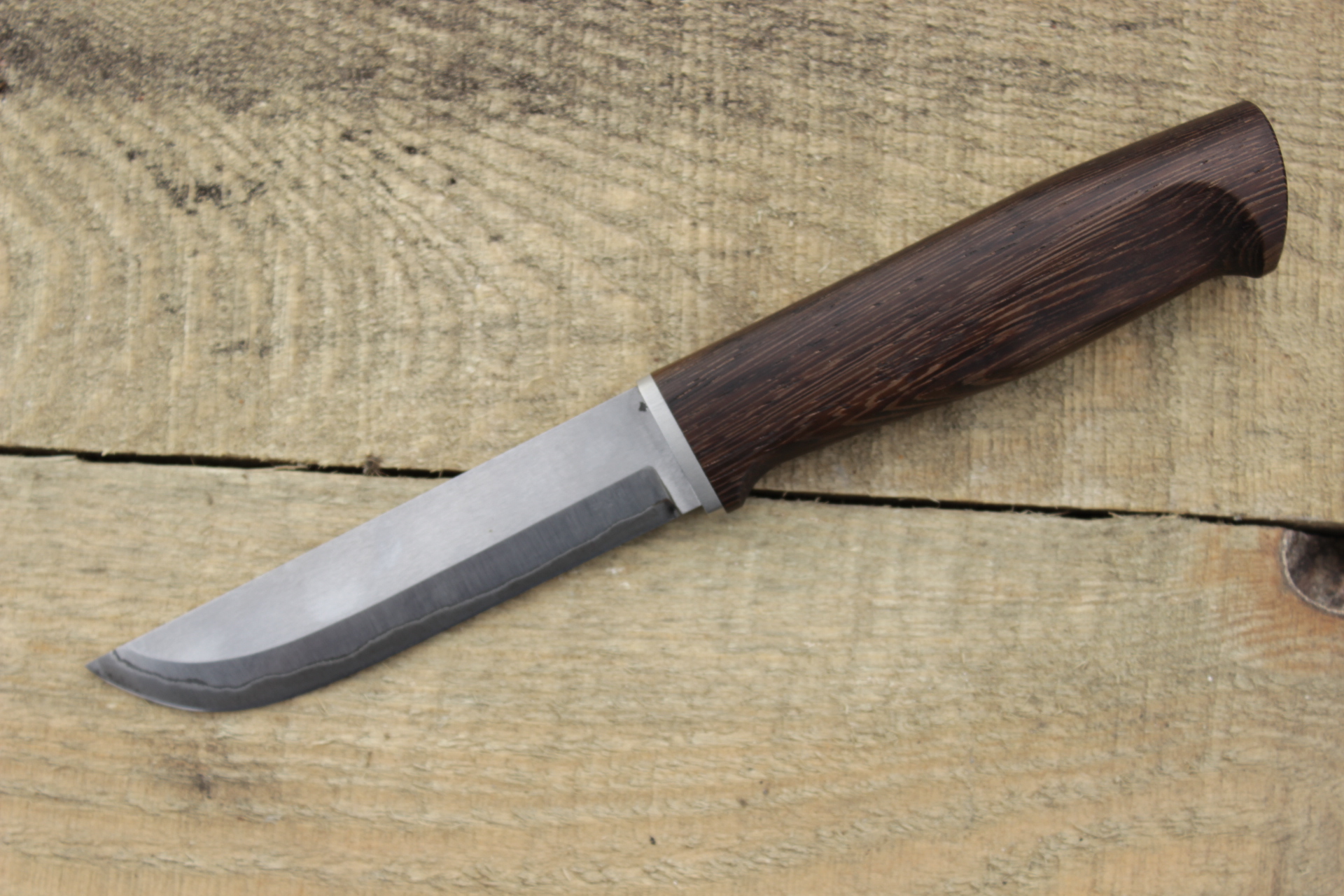

3,4x23x103 mm gelezte X12. bendras ilgis 208 mm. Rankena zalvaris, bredzio ragas, ebonitas. Deklas augalinio rauginimo odos.

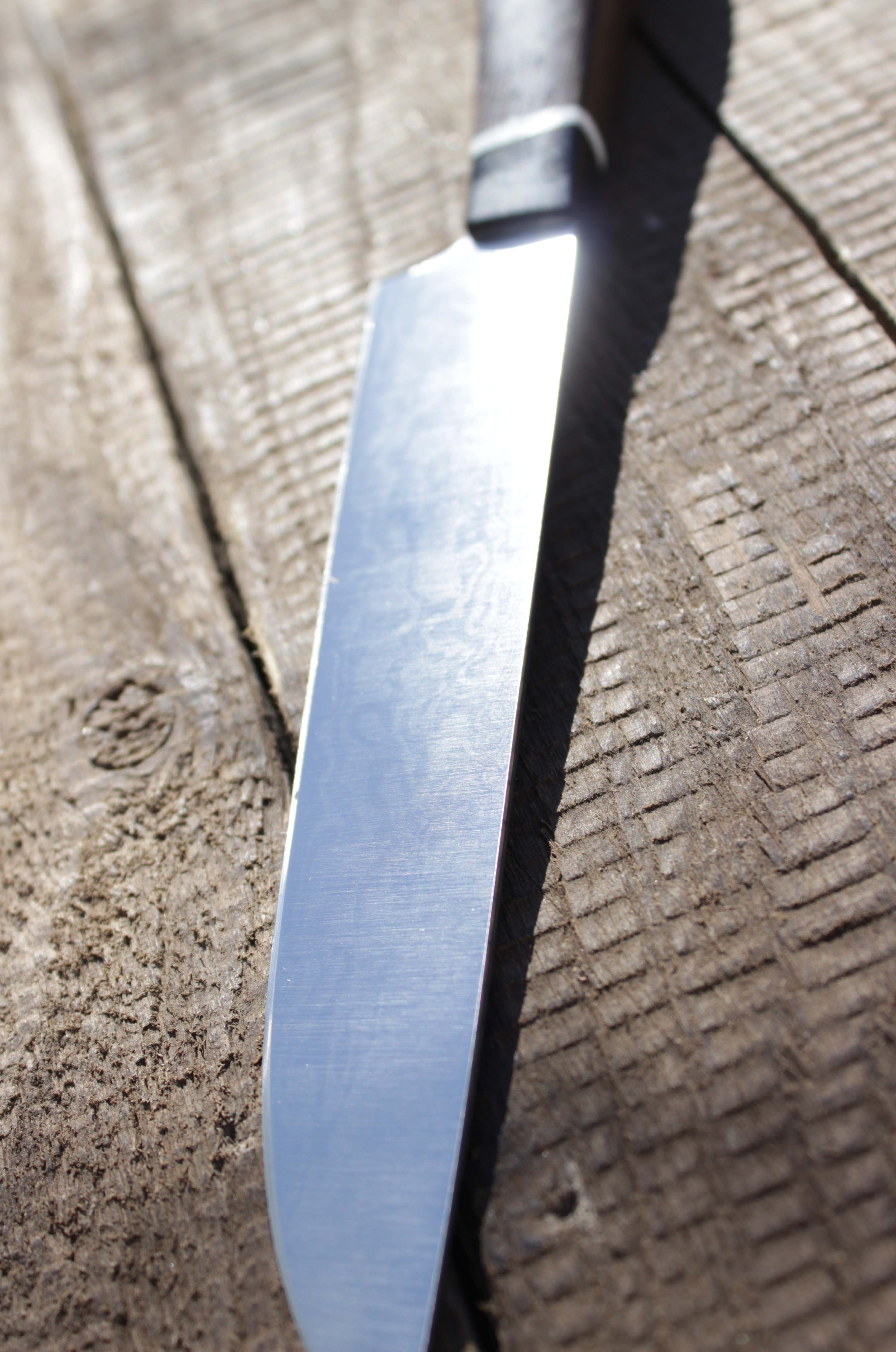

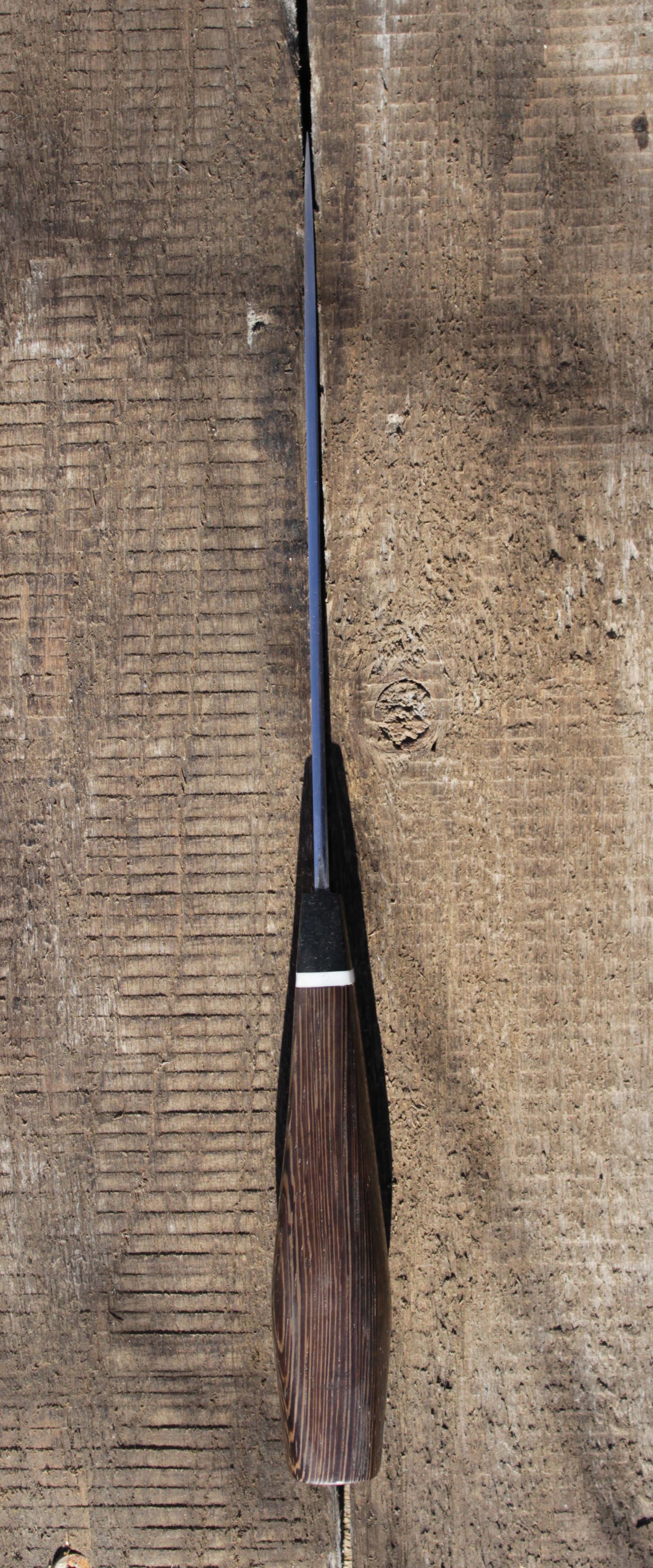

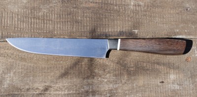

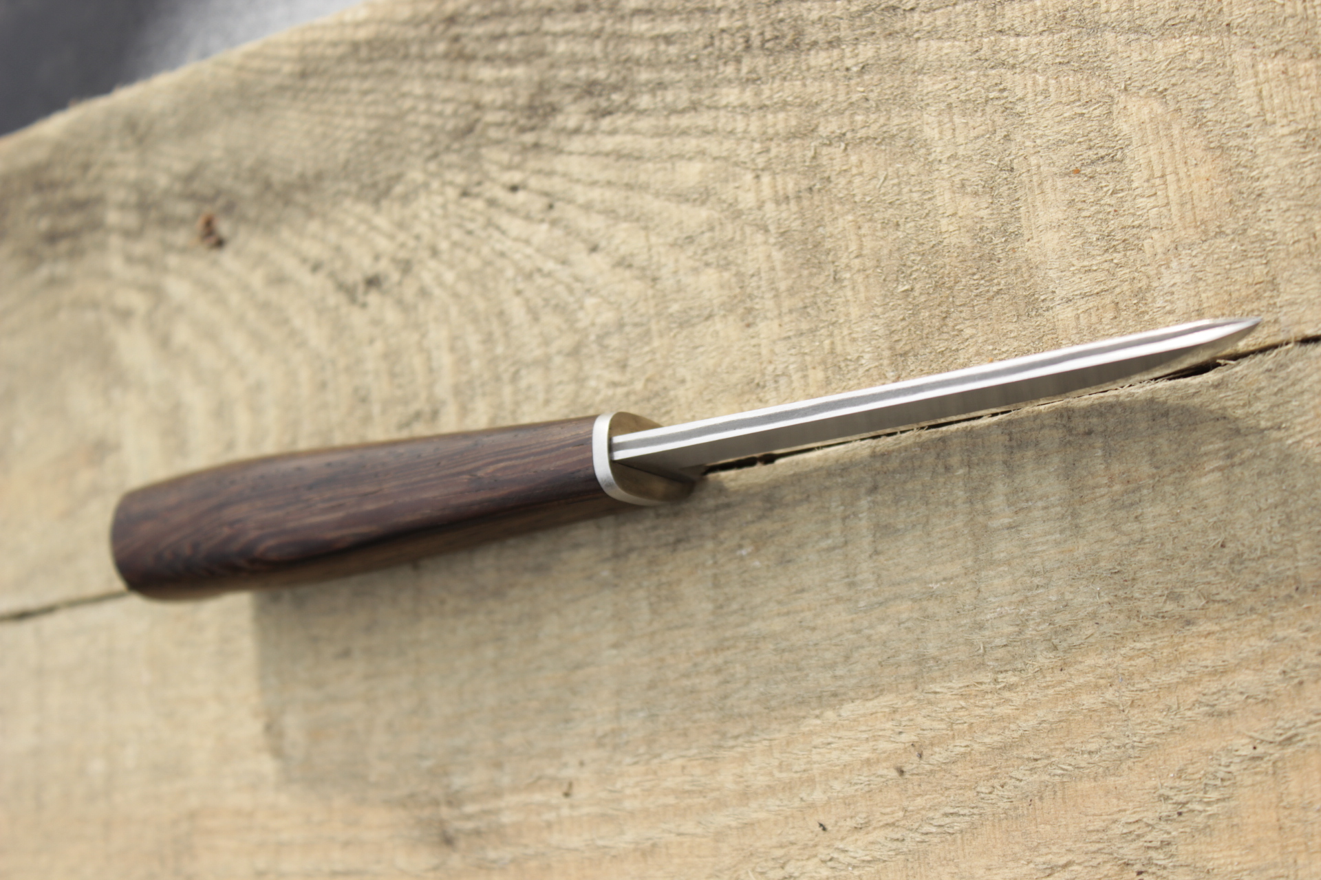

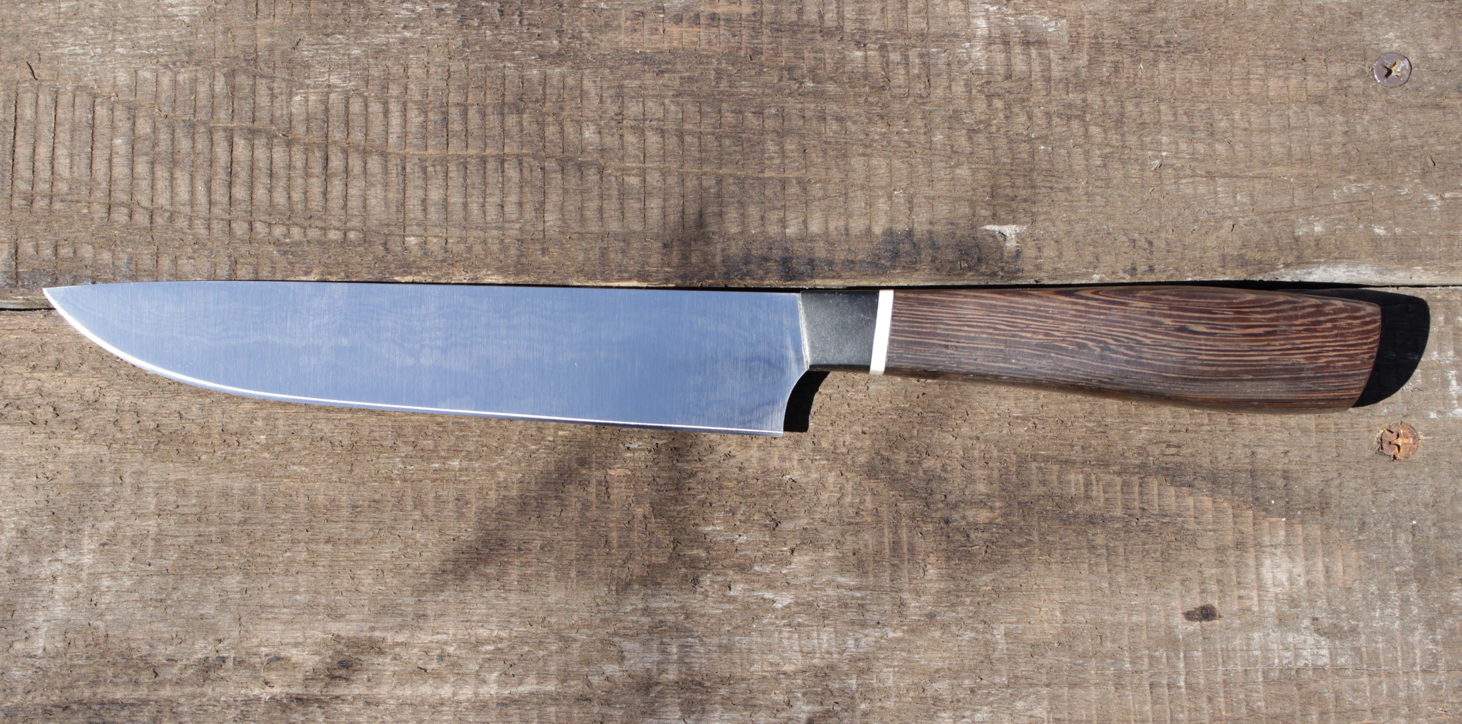

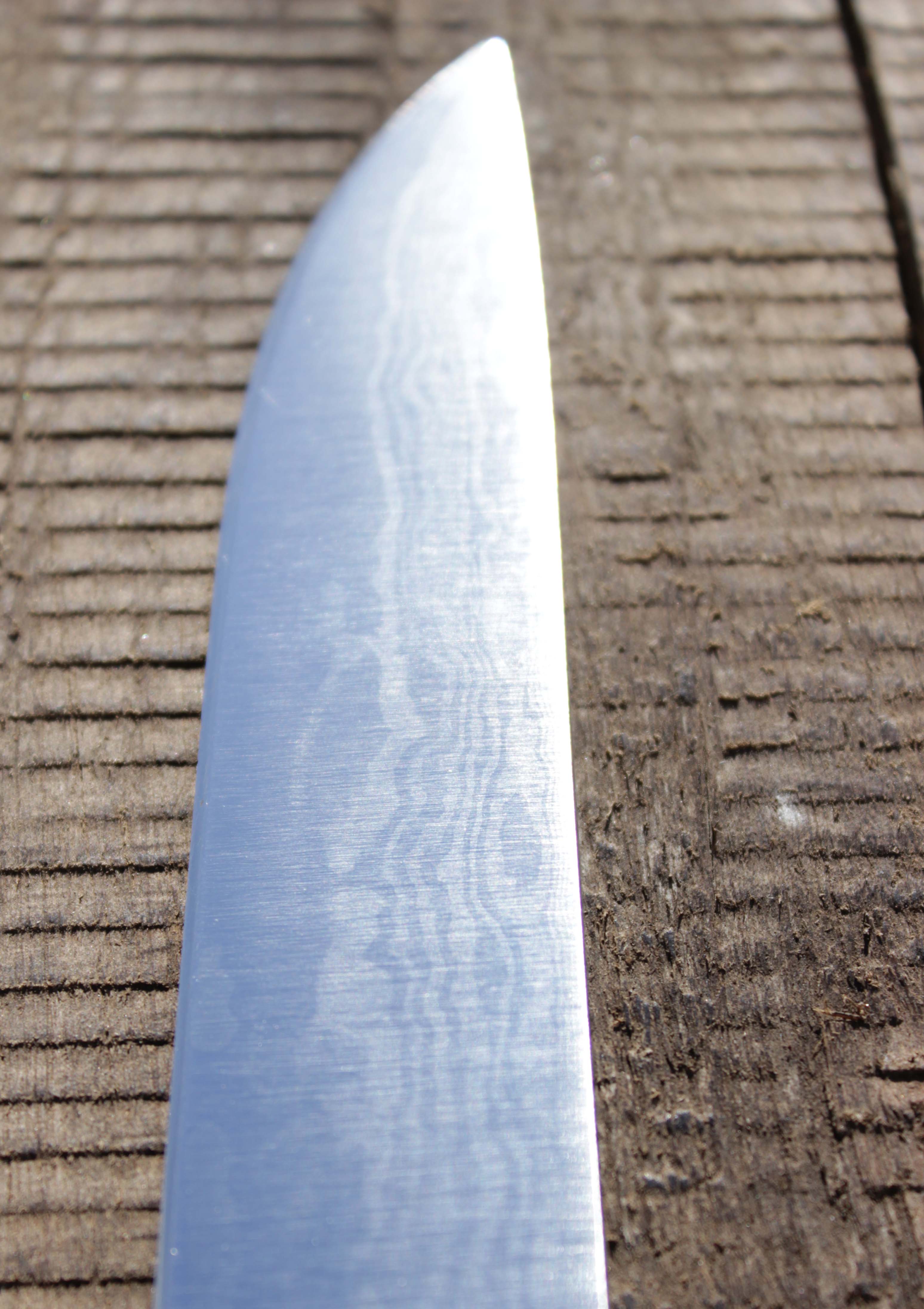

Geležte laminatas 40x13/U8/40x13, 105x23x3.7, bendras ilgis 218 mm. Rankena venge ir SS.

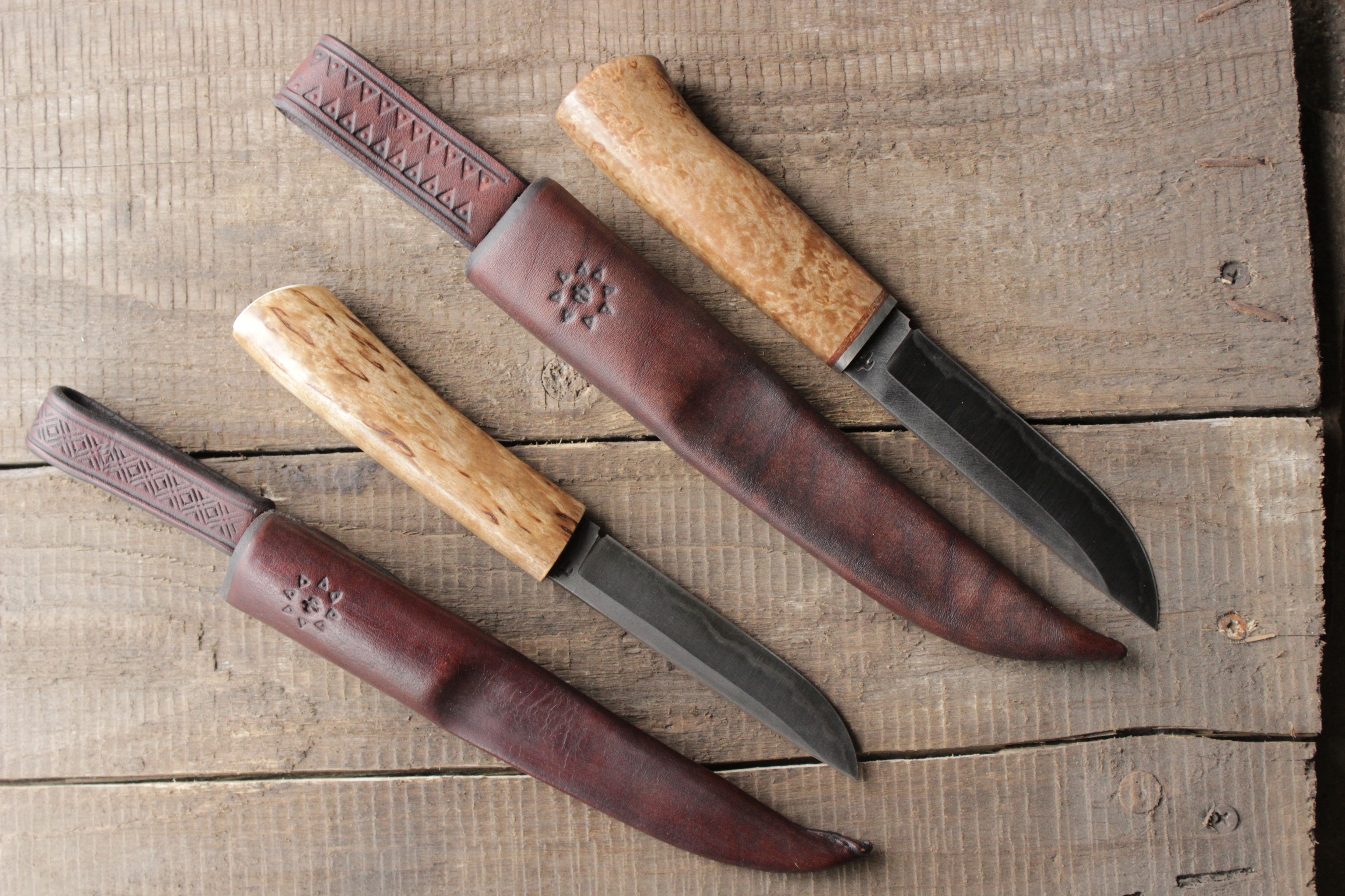

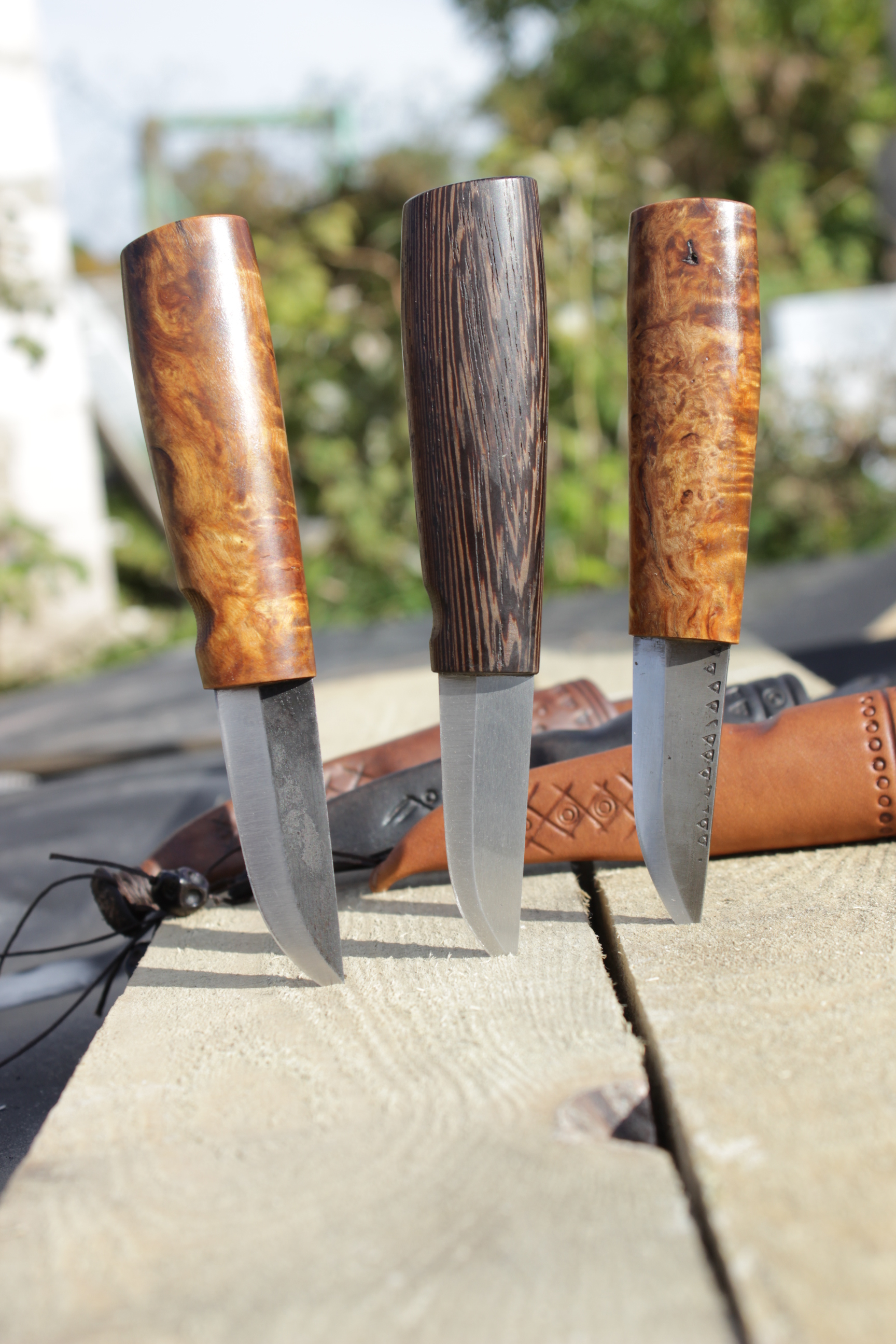

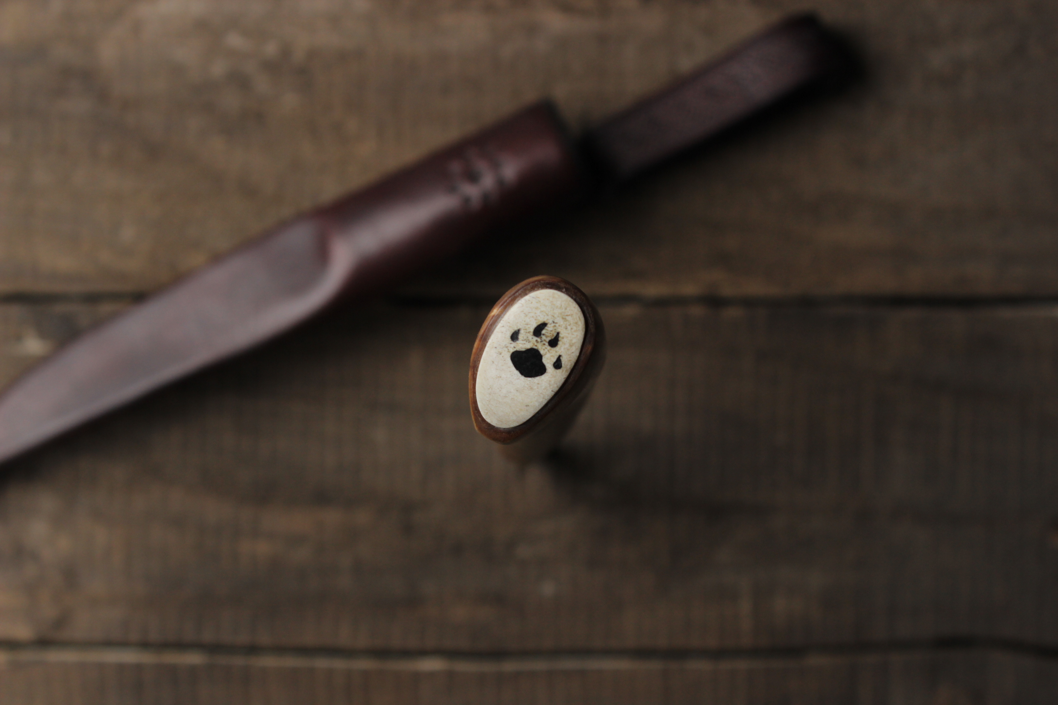

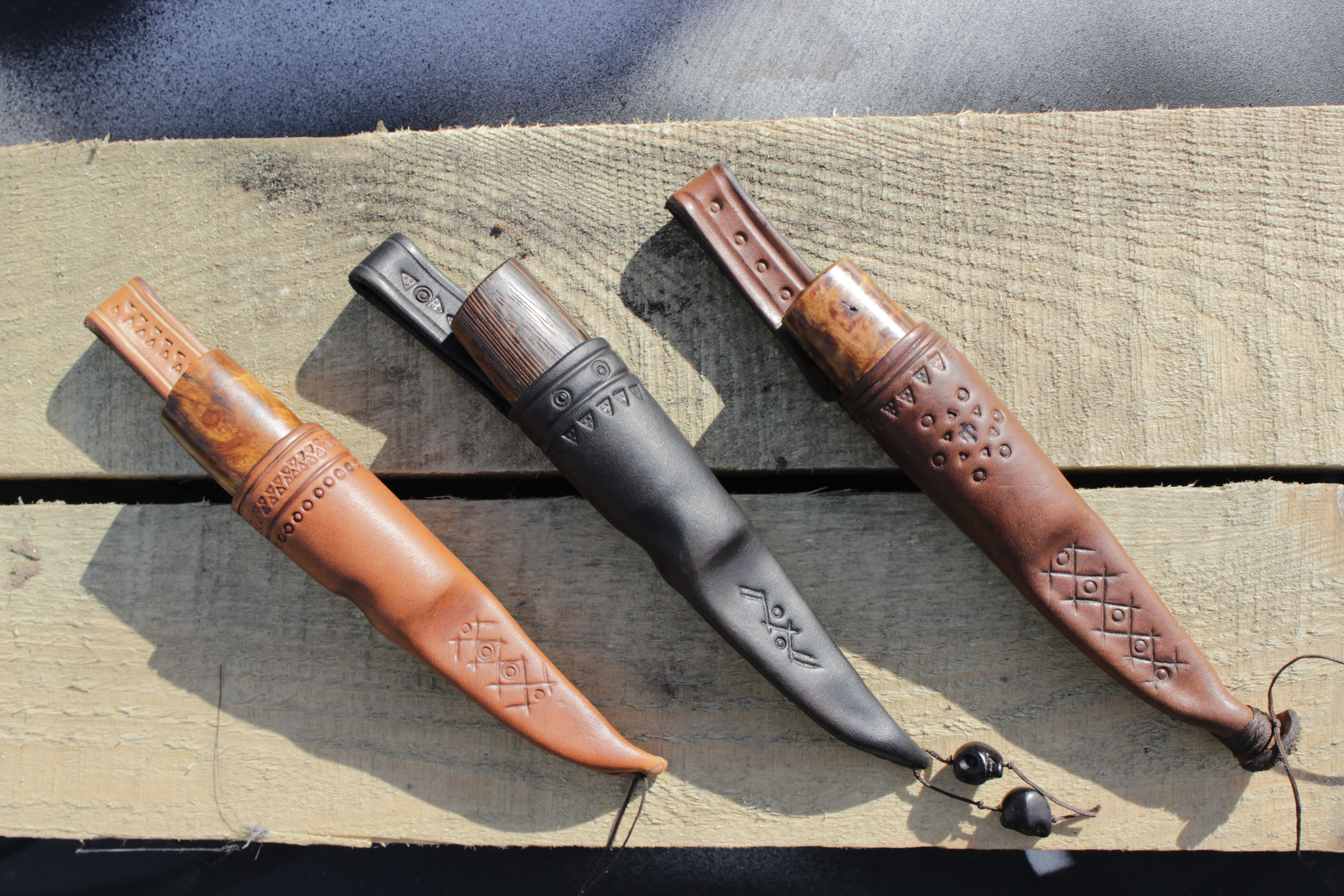

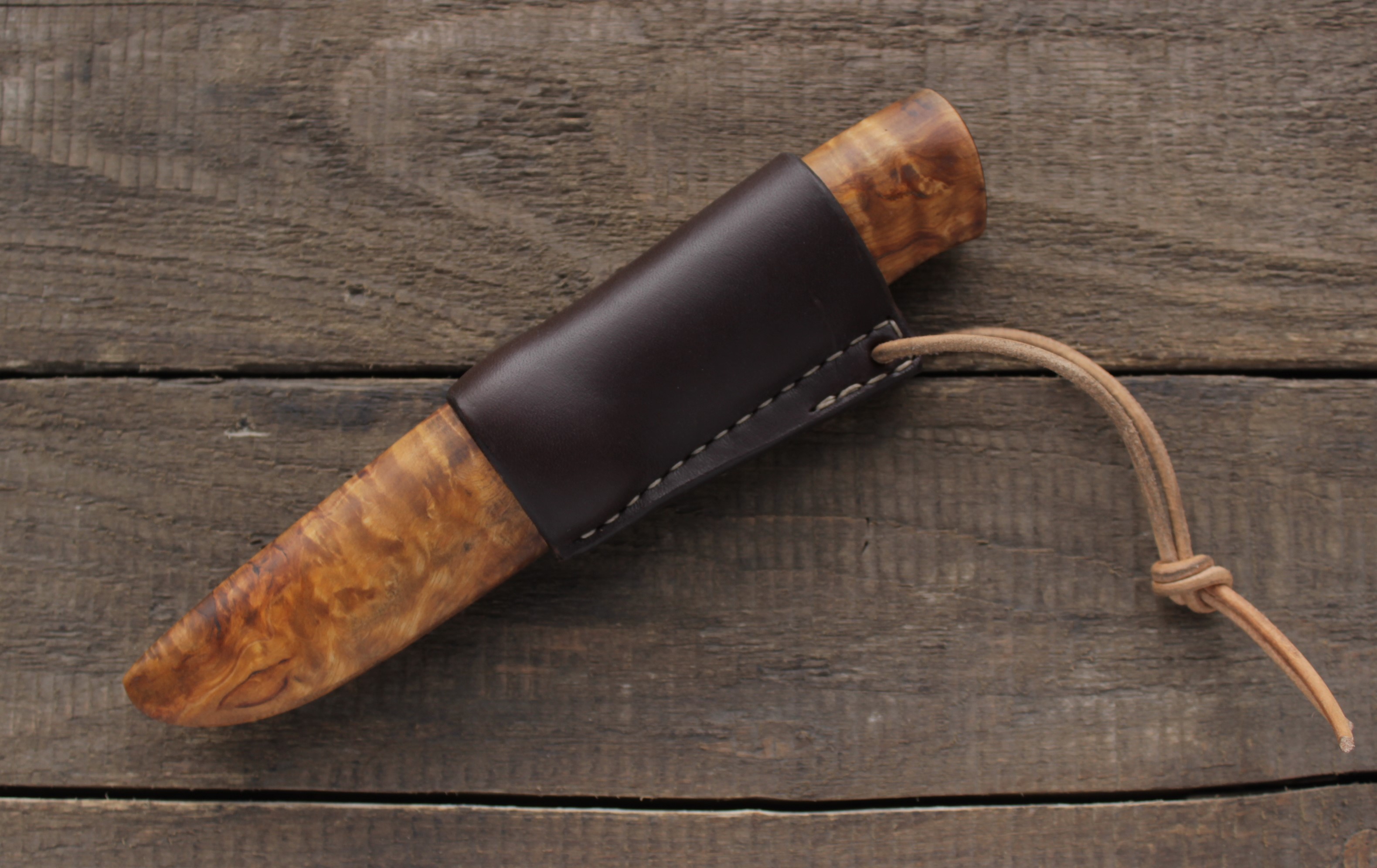

Mažėji skandinavai, ilgiai apie 15 cm, geležtės apie 6x2x0.2 cm. Plienas X12, geležte su ornamentu U8. Rankenos beržas ir venge. Dėklai augalinio rauginimo odos.
Dailus +1
Jeigu ne paslaptis - kaip virinai laminatą?

Apvirinu su svarke pilnai paketą, kaitinu žaizdre kaip damaską ir sukalu.

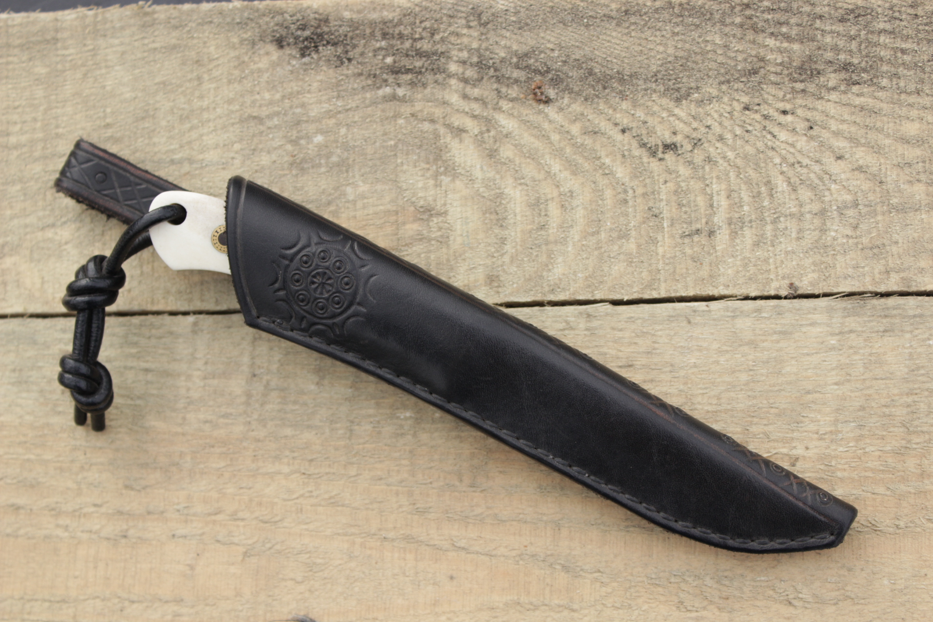

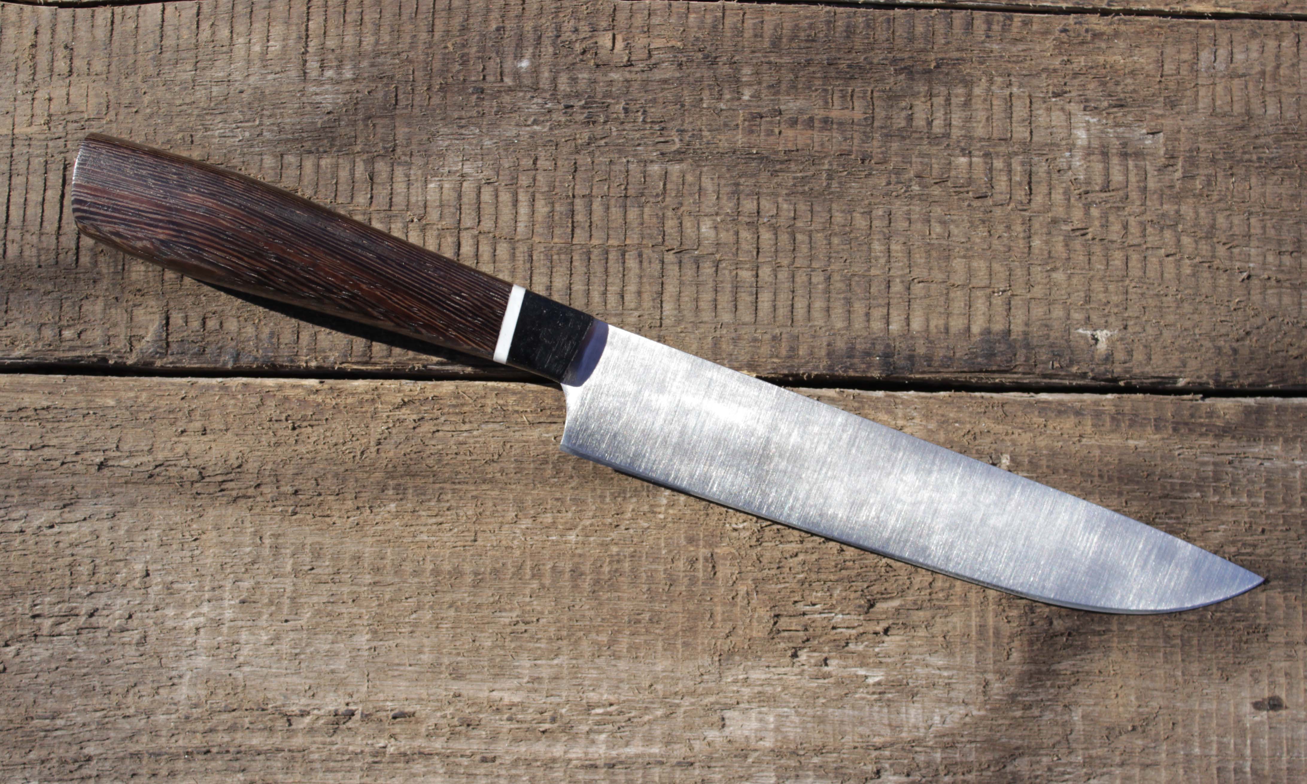

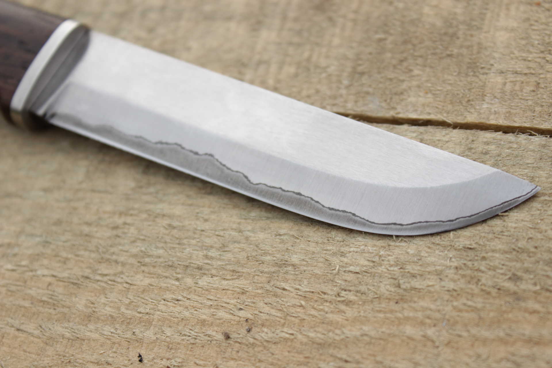

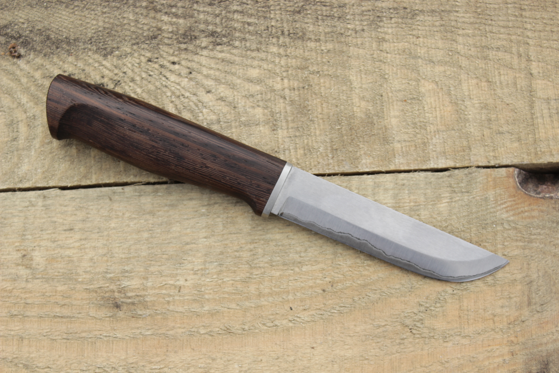

Geležte laminatas: centre X12MF apkaltas sluoksniuotu 40X13 ir 95X18, 16,2x3x0,3 cm. Rankena venge, balta plasmase ir ebonitas. Bendras ilgis 28,2cm.

Šaunus. +1
Ir tvarkingai padarytas. :liuks2:
 Pranešimo tema: Re: Tms bandymai
StandartinėParašytas: 2017-03-31- 7:07
Gražuma! va tau ir gražus, nerudyjantis, lietuvoje padarytas laminatas!
ps. reikėjo nepatingėti kiek labiau išlyginti geležtę kad 'ryskės' taip nekristų į akis :)

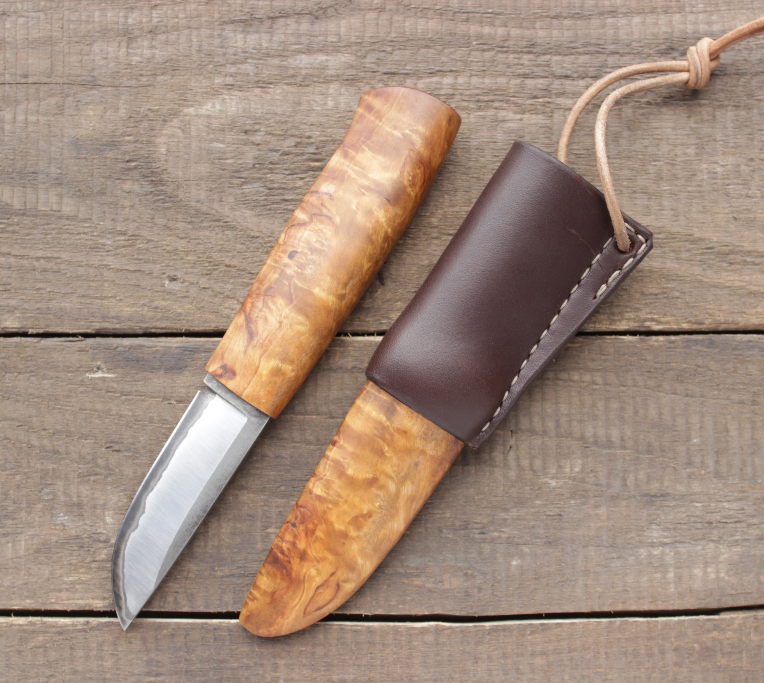

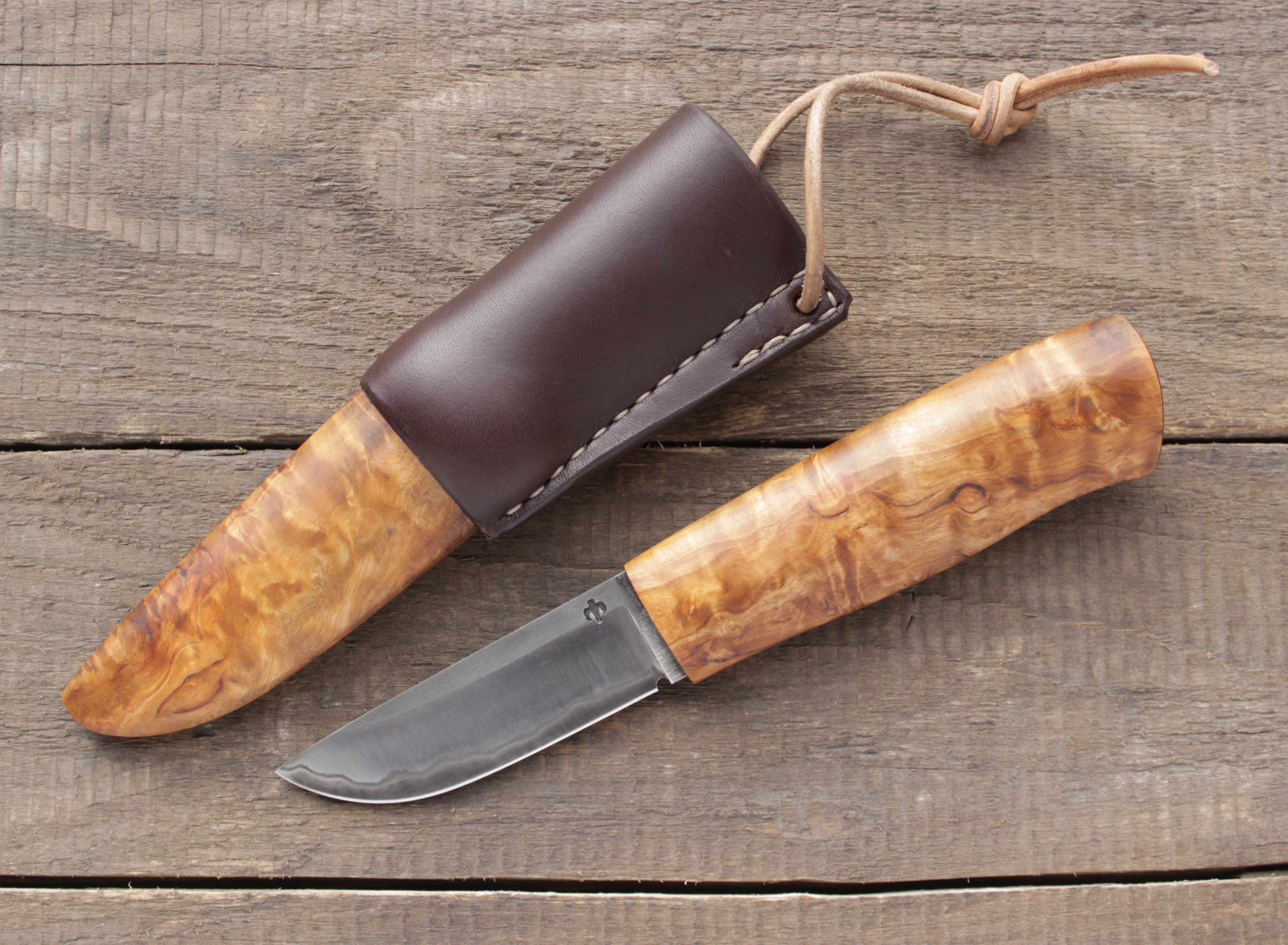

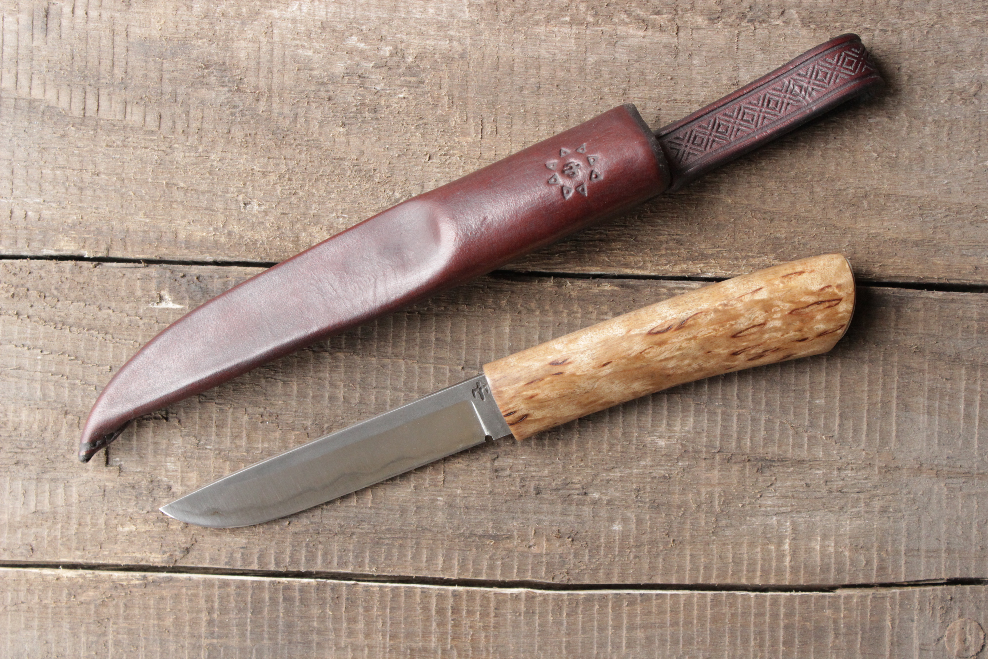

Praeita vasara gaminti peiliukai.
Matmenis kažkur nukišau, nepaminu, bet geležtes ilgiai apie 10 cm. Laminatas 40x13 ir guolis. Rankena stabilizuotas beržas.

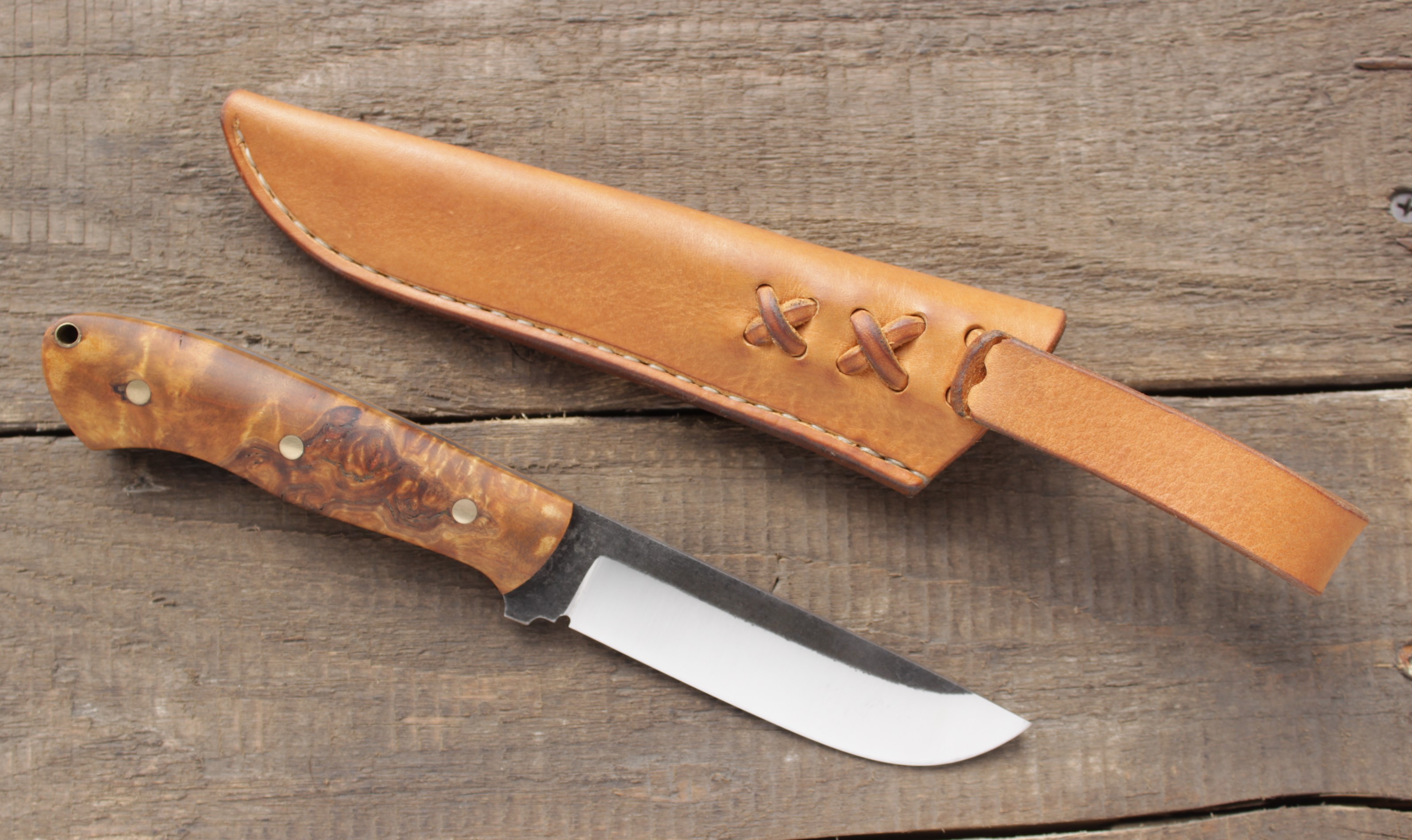

Geležte laminatas: centre guolis apkaltas sluoksniuotu 95X18, 81x24,3x3,5 mm. Rankena beržas. Bendras ilgis 194 mm.

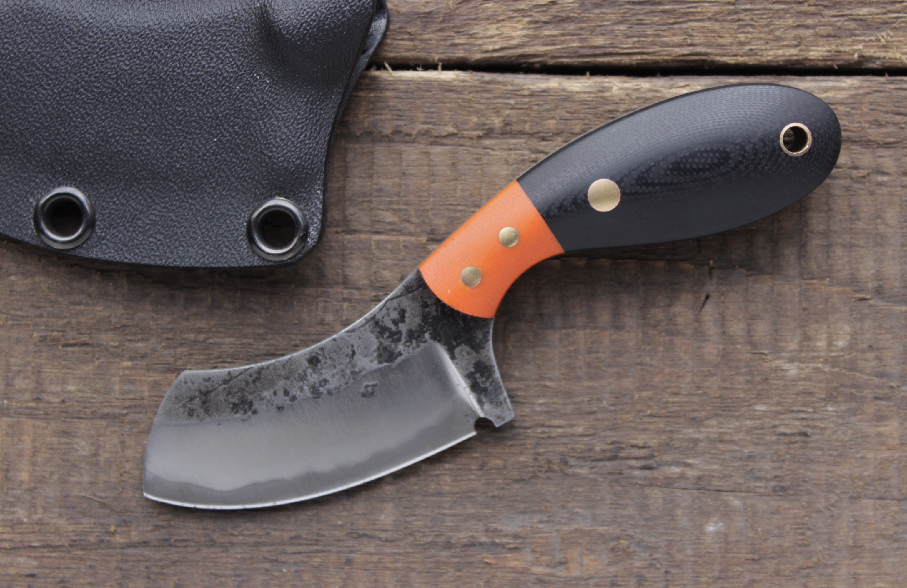

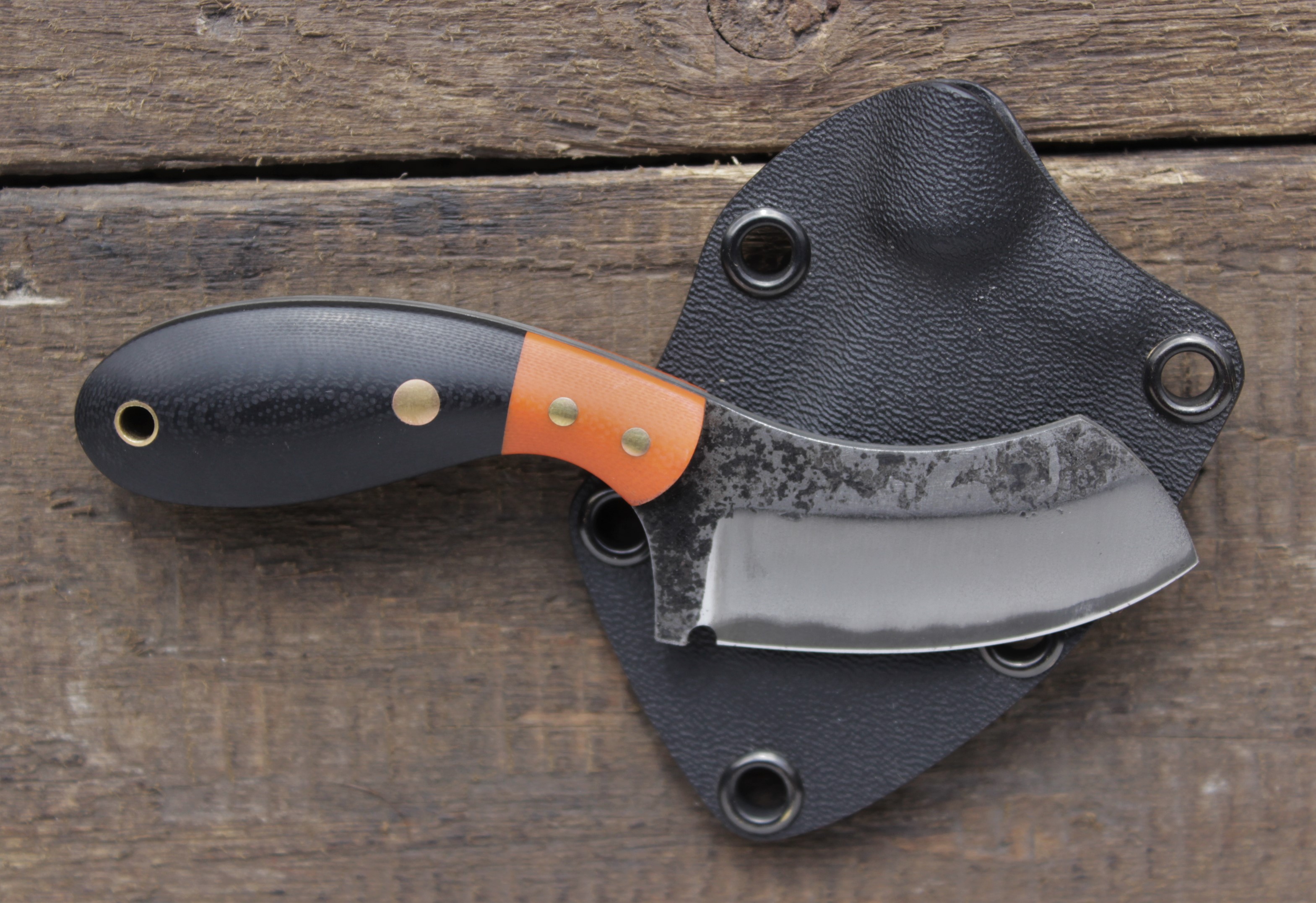

Geležte laminatas: centre goulis apkaltas 95X18, 55x25x3 mm. Rankena G10, žalvaris. Bendras ilgis 122 mm.

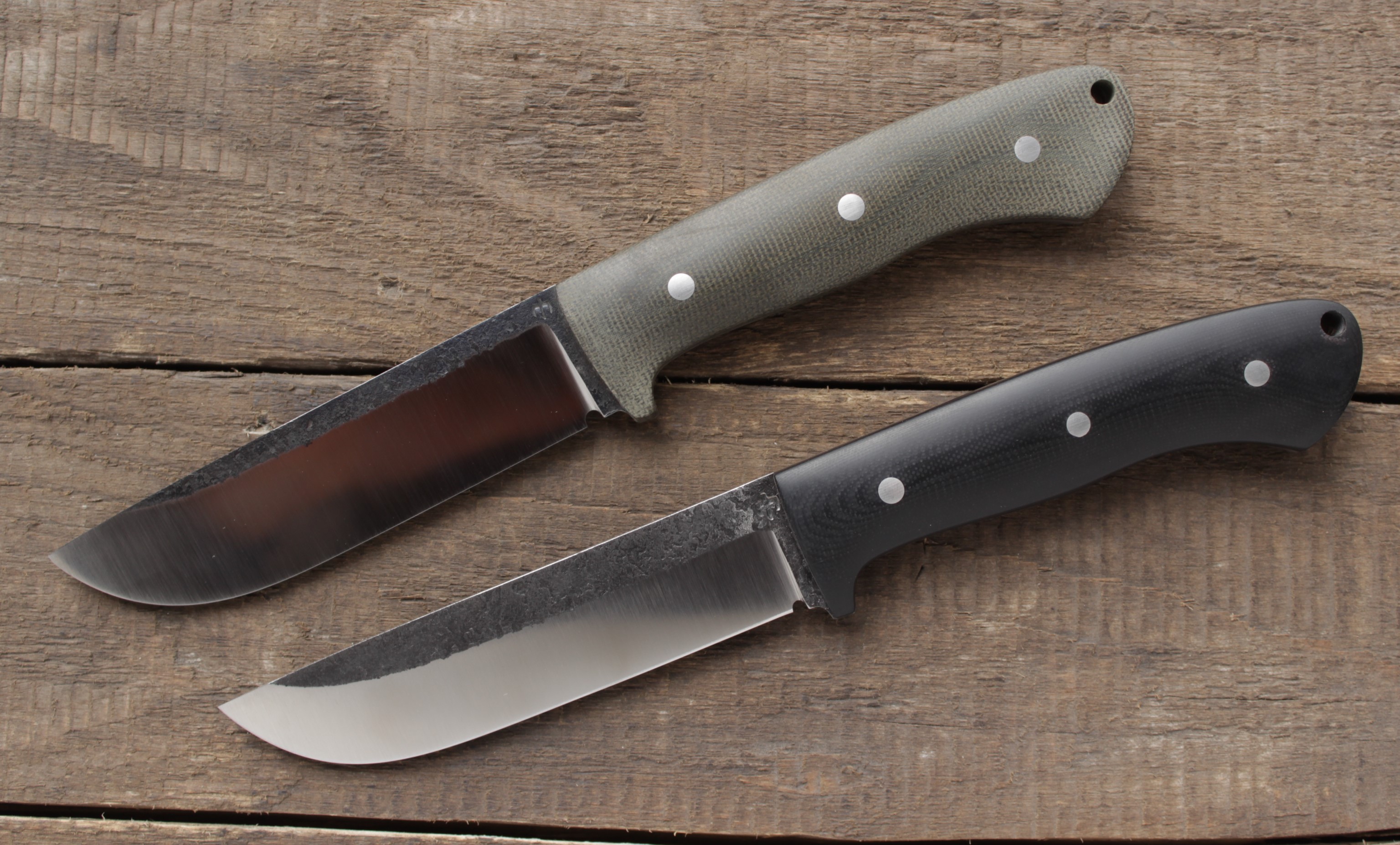

Geležte X12, 116x27,3x3,8 mm. Rankena G10, micarta ir SS. Bendras ilgis 234 mm.

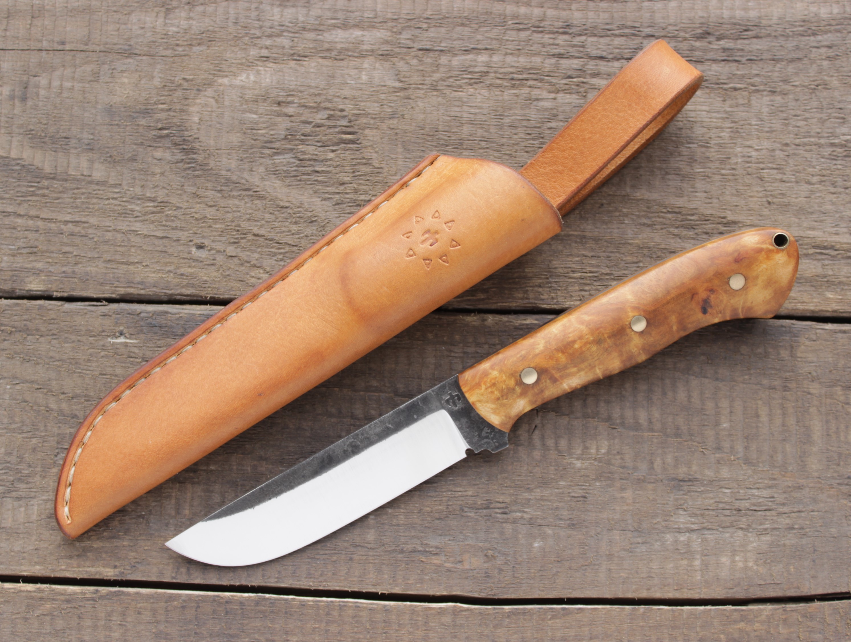

Geležte X12 102x24x3,6 mm. Rankena beržas, žalvaris. Bendras ilgis 214 mm.

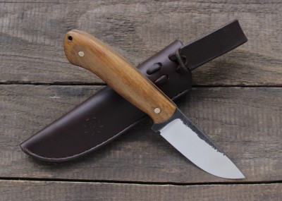

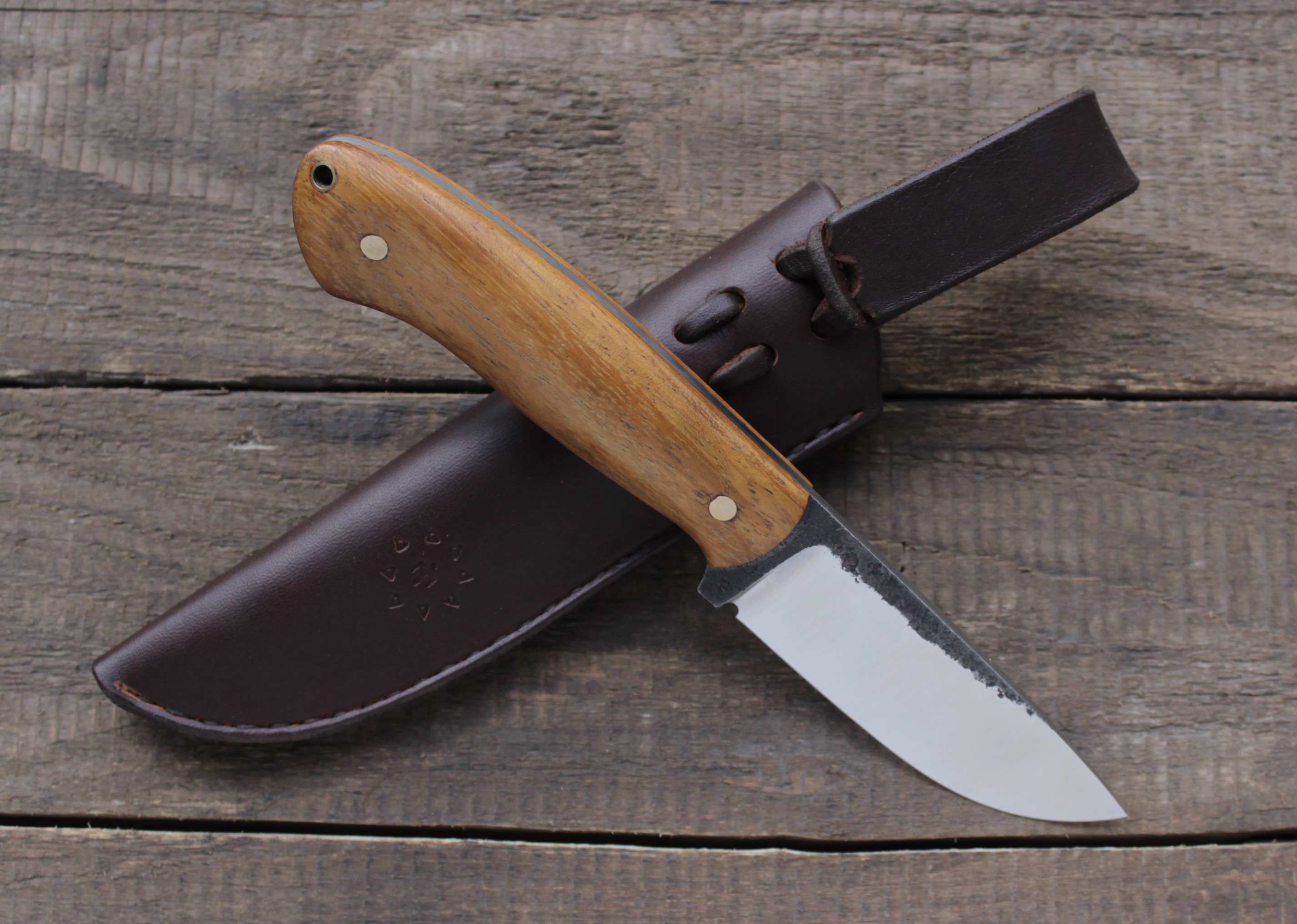

Geležte X12 88x29x3,2 mm. Rankena iroko, žalvaris. Bendras ilgis 198 mm.
