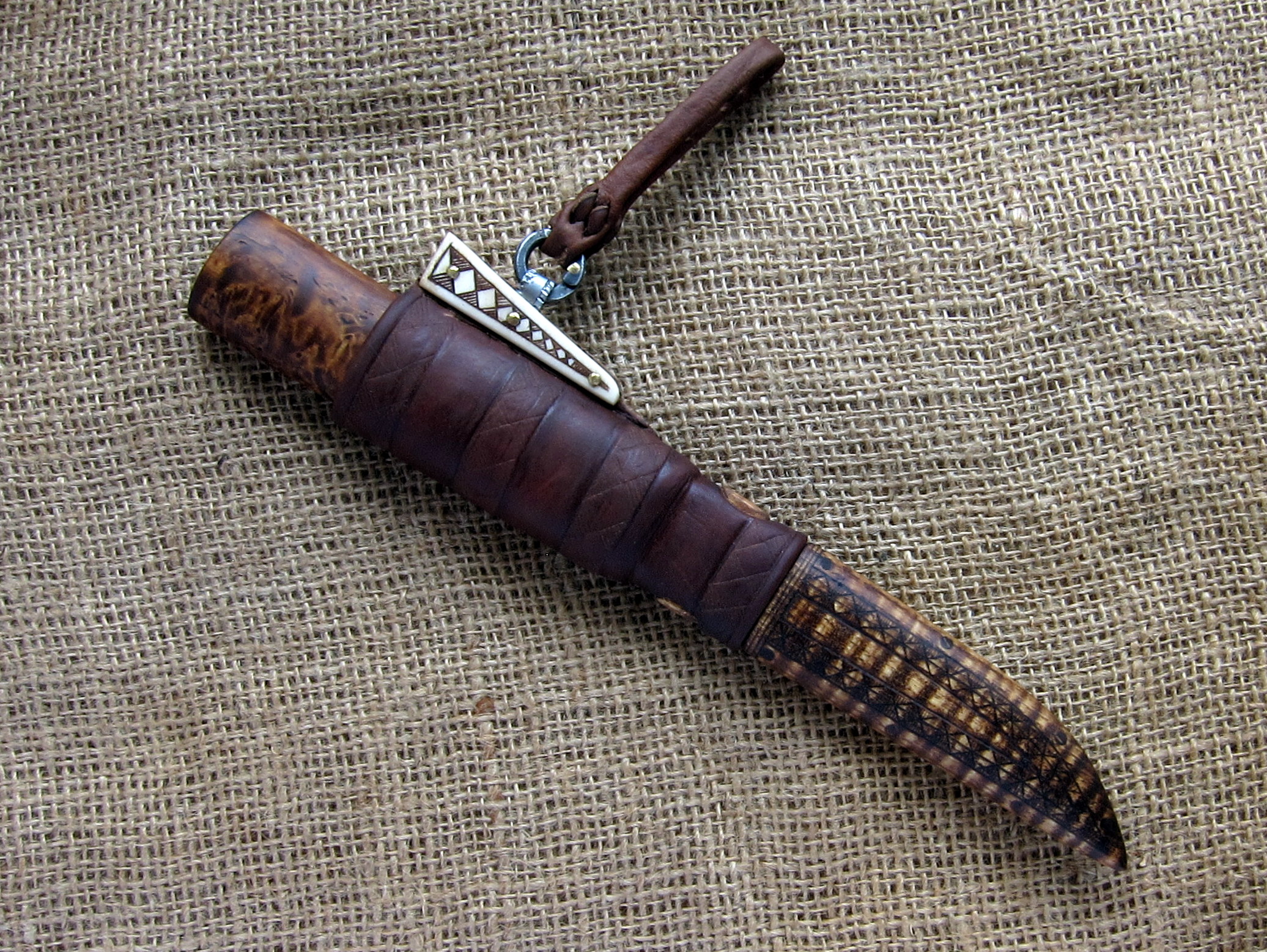

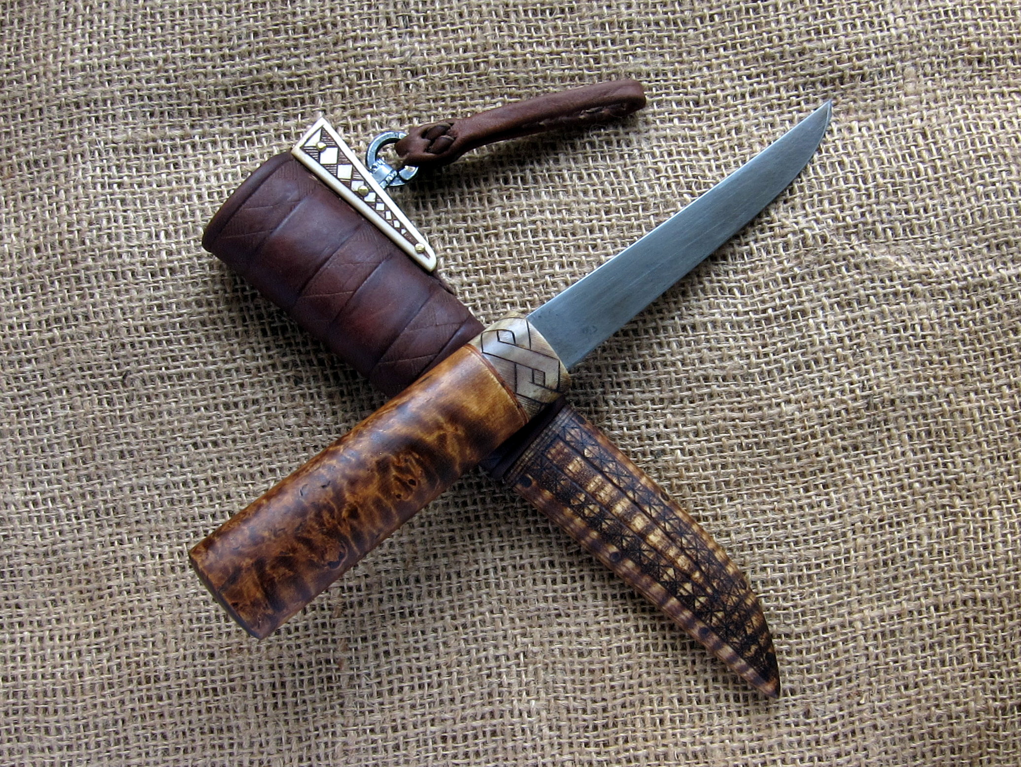

Dar viens jotvingis. Drūtas toks ;)
Jeigu tavo letenai darytas - nenuostabu, kad drūtas. ;)

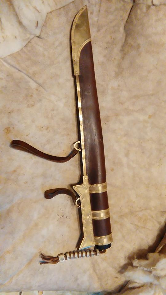

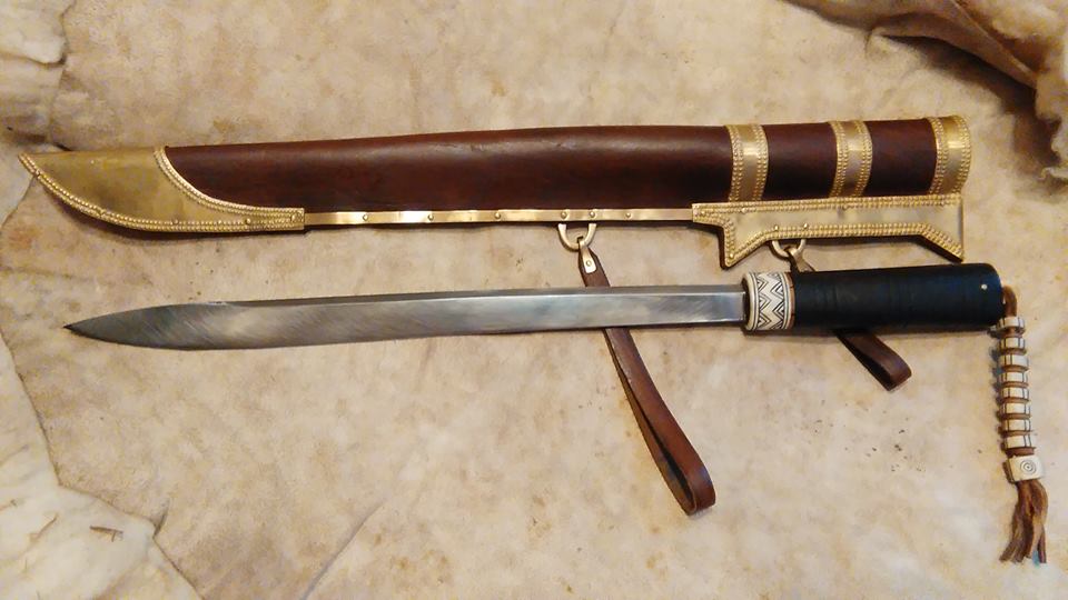

Gavau kelias nuotraukas paskutinio darbo.
Kuršių kovos peilis. Pagal Laivių kapinyno radinį datuotas IX-X a. Kriaunos-pelkinis (juodasis) ažuolas, elnio ragas, tradicinis įrėžtinis rago ornamentavimas. Makštys-oda, žalvaris. Bendras durklo ilgis 48 cm. Aut. Tomas Vosylius, Vykintas Motuza

Neblogas ašmenų ilgis :) Gražus darbas :liuks2:

Dailūs Jotvingiai. Kuršių kovos peilis t.p. labai įdomus. :liuks2:

Įspūdingas ! Įdomu, kokio ilgio įkotė reikalinga tokio ilgio geležtei? Ar geležtės įmontavimas į rankeną toks pat, kaip ir kitų peilių (įklijuota)? Dar matydamas tavo galerijoje apkaustytas makštis vis noriu paklausti- ar apkaustas apima visą siūlę , ar tik sukniedijamos dvi plokštumos iš abiejų siūlės šonų?

Originalo kriaunos buvo apie 10 cm. Kadangi per tūkstantį metų mūsiškiai kiek padidėjo, šiam pritaikiau šiuolaikinį standartą 12 cm. Įkotė originalo buvo tokia pat kaip ir paprastų peilių, todėl tvirtinimo technika visiškai ta pati. Atleisk, klausimo apie siūlę ir kaustimą nesupratau :/

Jeigu klausi ar makštys prieš tai susiuvamos, tai ne, kaustytos makštys nebuvo siuvamos, kaustimas tą pilnai atstoja.

Na , turbūt, žodžiais nemokėsiu paaiśkinti :( vakare pamėginsiu nupiešti

jei gerai supratau tavo klausimą tai ten iš to kiek matau dvi plokštelės sudėtos iš šonų ir sukniedyta siūlė. Lenkta tik iš viršaus kur kyšo rankena (antroje nuotraukoje iš apačios) ir kitam gale kur atsiduria smaigalys, bet ten lenkta ne iš siūlės pusės o link siūlės.

Taip, teisingai supratai, ką norėjau paklausti. Išsididinau nuotrauką ir iš to kiek matosi, manau, kad padaryta taip, kaip parašei. Ačiu

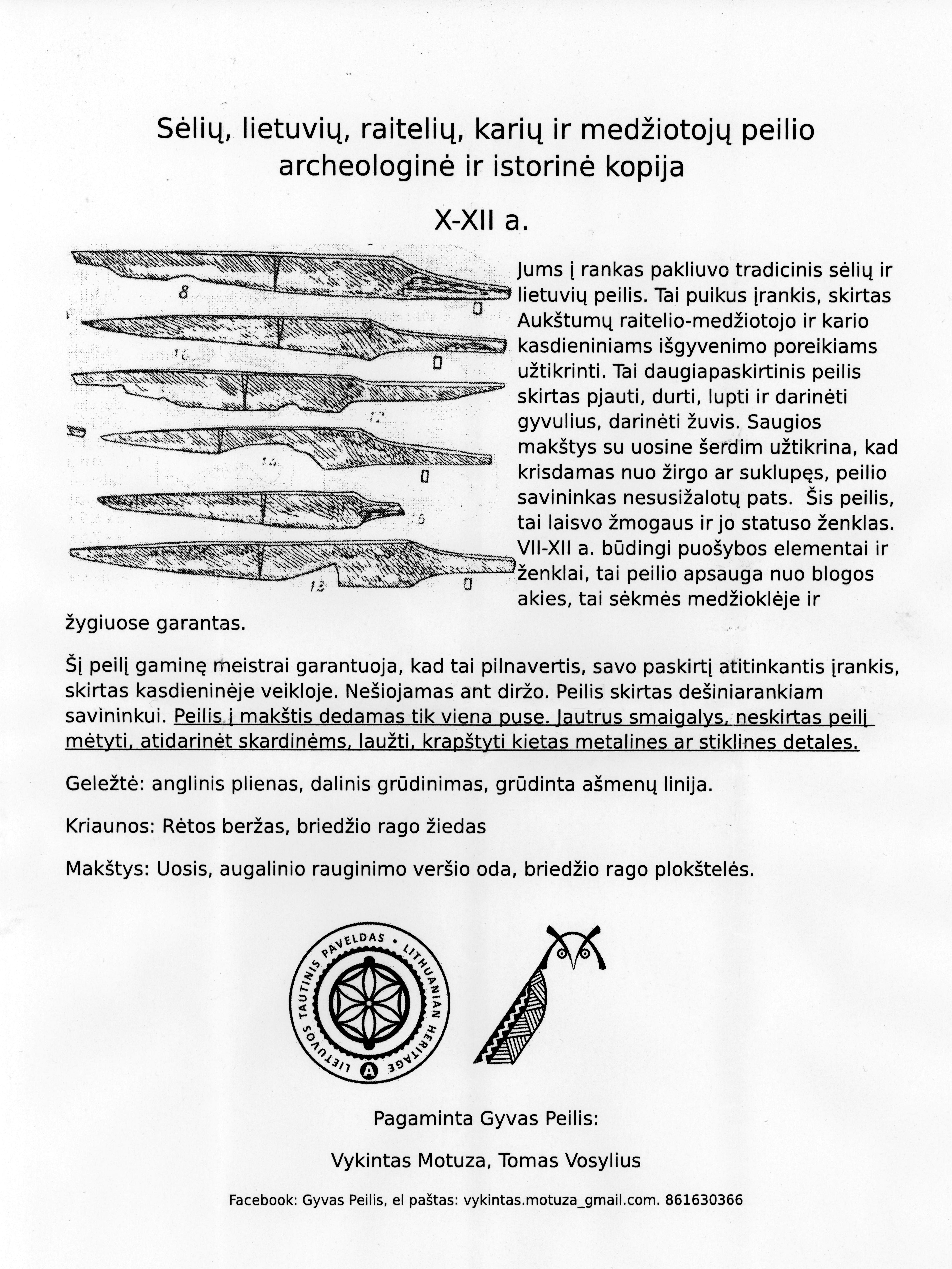

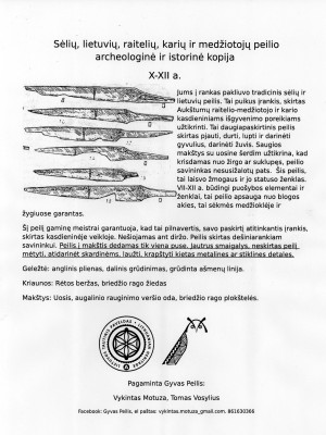

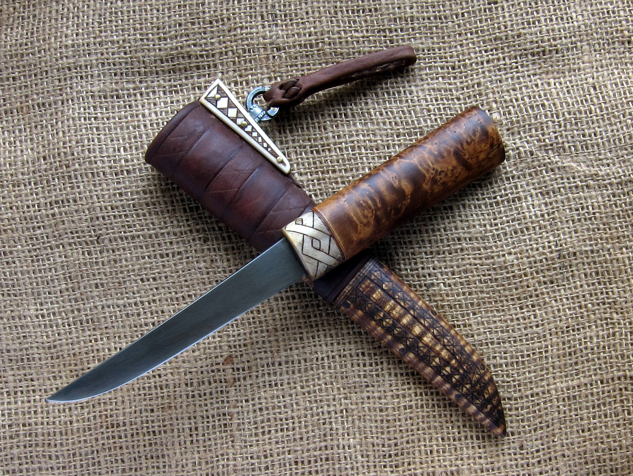

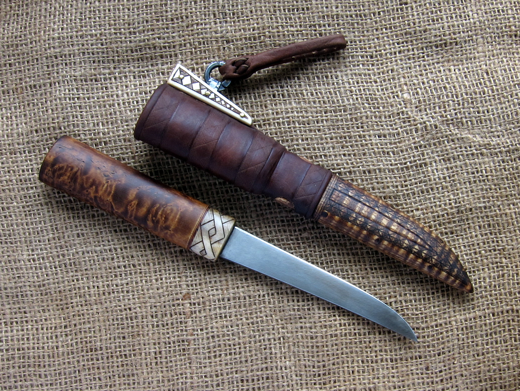

StandartinėParašytas: 2020-01-18- 20:58
Pranešimai: 10814

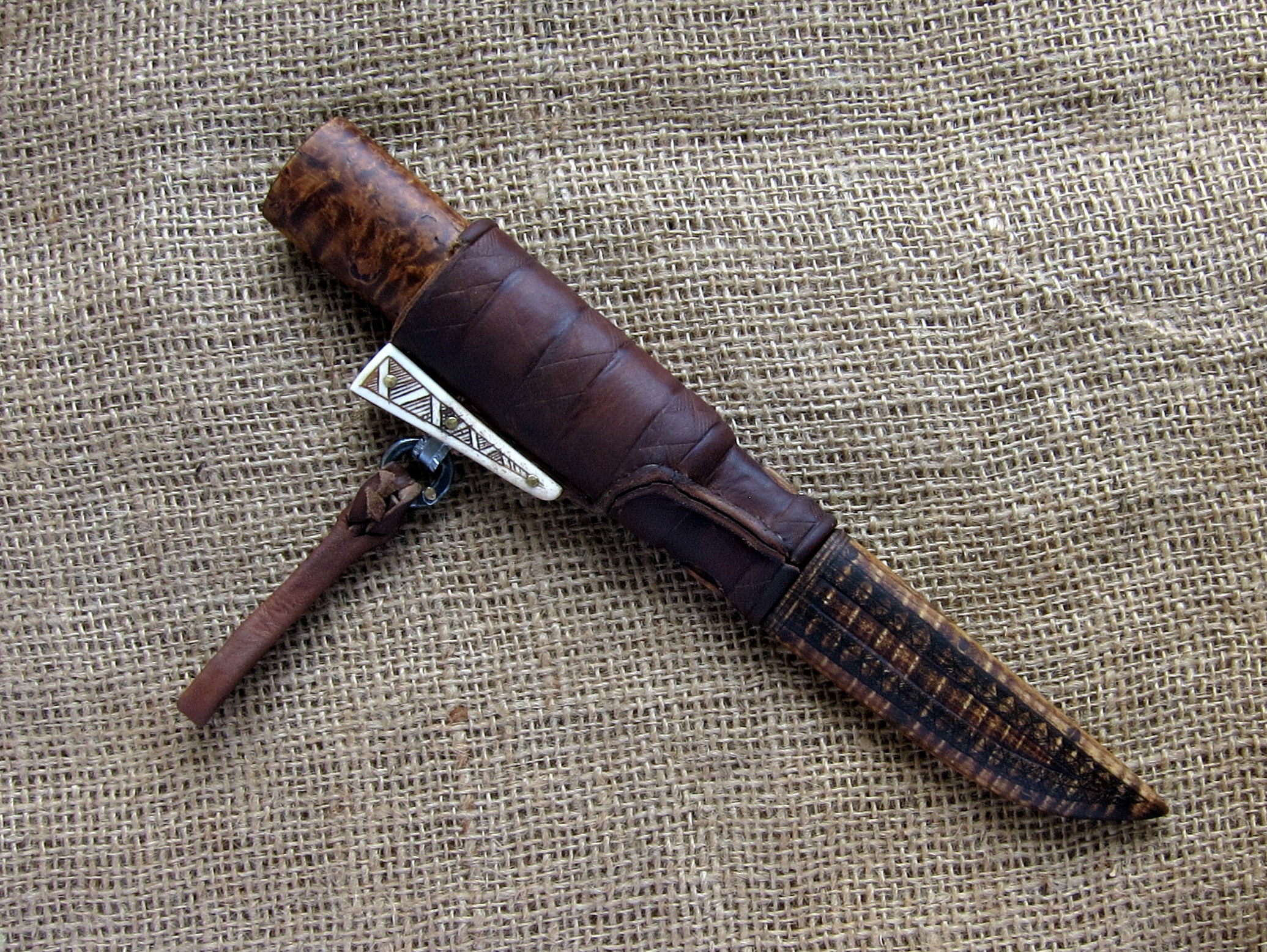

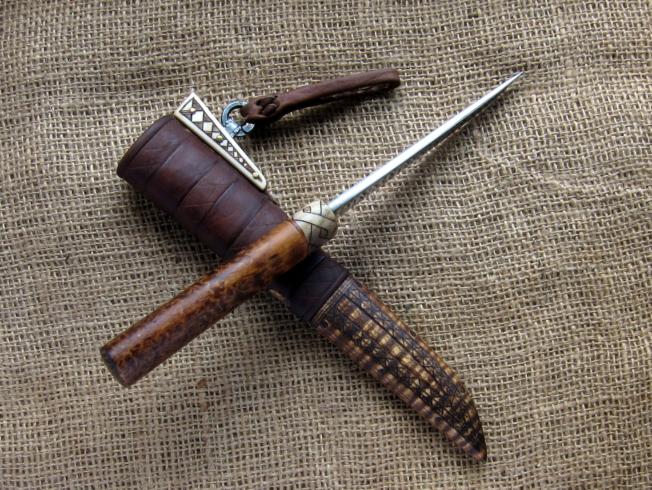

Geležtė: 135x20x4,5 mm (prie koto)
Kotas: 122x30x18 mm (ties viduriu)
Kiti duomenys - apraše (žr. nuotrauką apačioje)

Gražu.
 Pranešimo tema: Re: Vykinto peiliai
StandartinėParašytas: 2020-01-19- 13:51
Pasaka ! Va tokio foruminio norėčiau.
