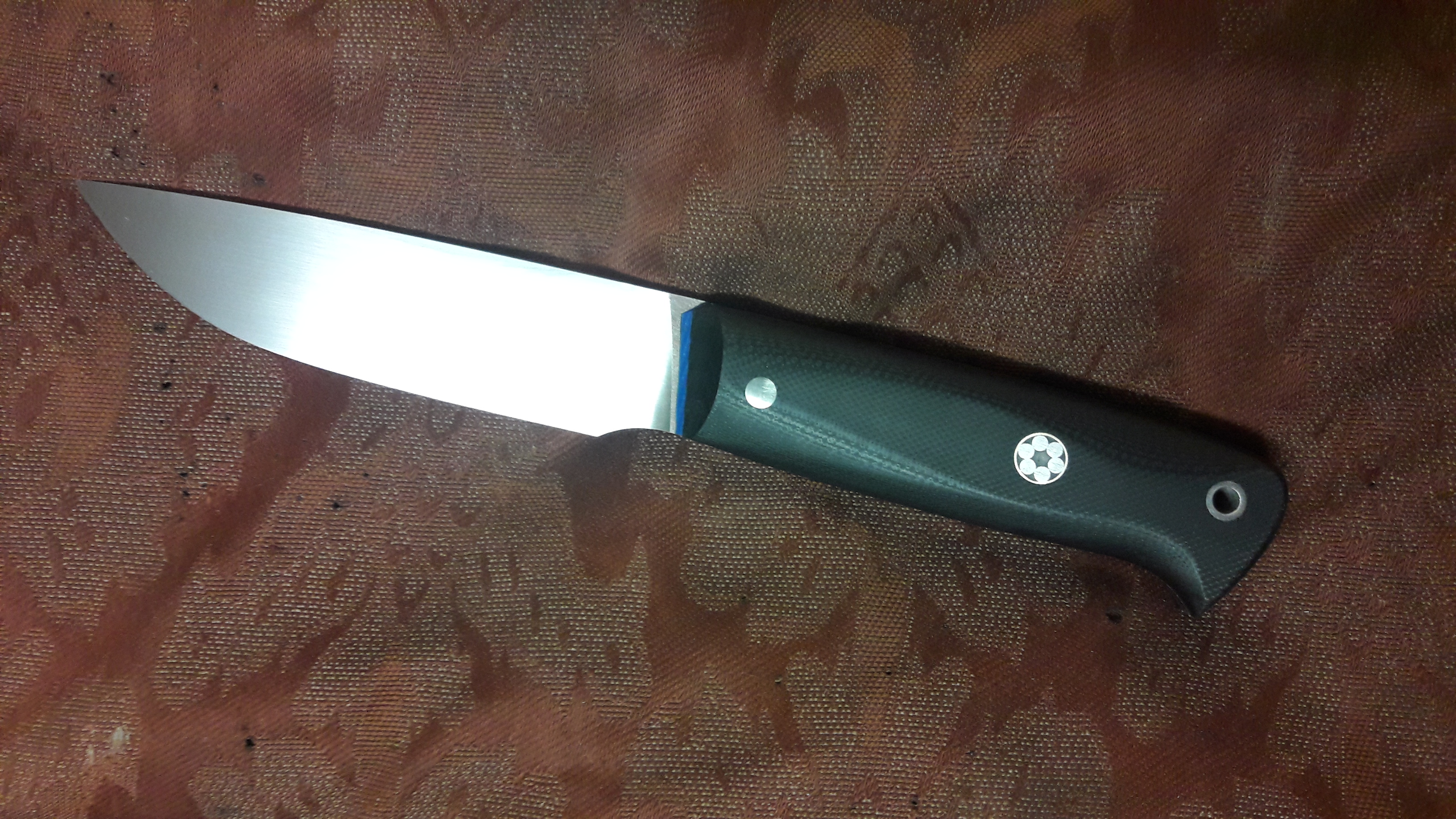

Das ist katastrofish" :) peiliai baisuokliai, stai jis manasis, kaip greitai galima nusigrybauti lankas, darytas be eskizo, pilno profilio ir be pirstu apsaugos, nepatiko.....tada pirstu apsauga, nepatiko.....tada holow grindas kriaunu su geleztes plokstuma,.... ideja pasirode idomi,techniskai nera baisiai sudetinga reikia tik kruopstumo, o vaizdas baisus, tada dar plokscios nuozulo kriaunu nu o toliau patys matot. Kartais reikia nepatingeti pagalvot ir pasimodeliuoti ant popieriaus....."dabar i siuksliu deze eis. Tai va kas buna kai igudziai kazkur iseje ir pradedi ne nuo to galo :)
Dar ne viskas prarasta, - man labiau nei peilio forma kliūna kriaunų formos ir kadangi medžiaga juoda, tai optiškai dar tik labiau sustiprina disonansą. Pabandyk pakeisti kriaunas į šviesią mikartą arba medį, ir nedaryk to žiauraus kampo nuolydžio priekinėje kriaunų dalyje, o toliau jau matysi ;)

Nu ikalbejot....
Truputi maziau baisus

Labai padoriai atrodo, dabar gali išmest :)

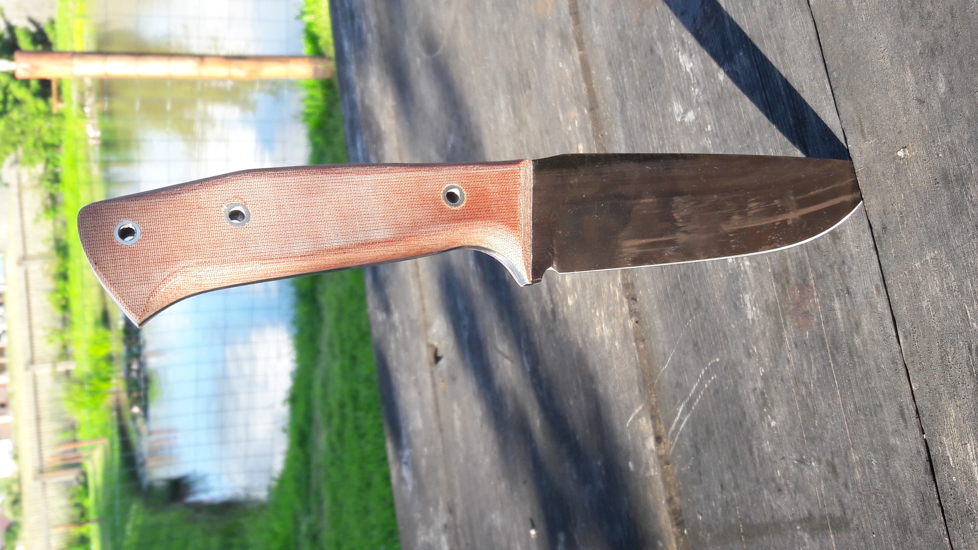

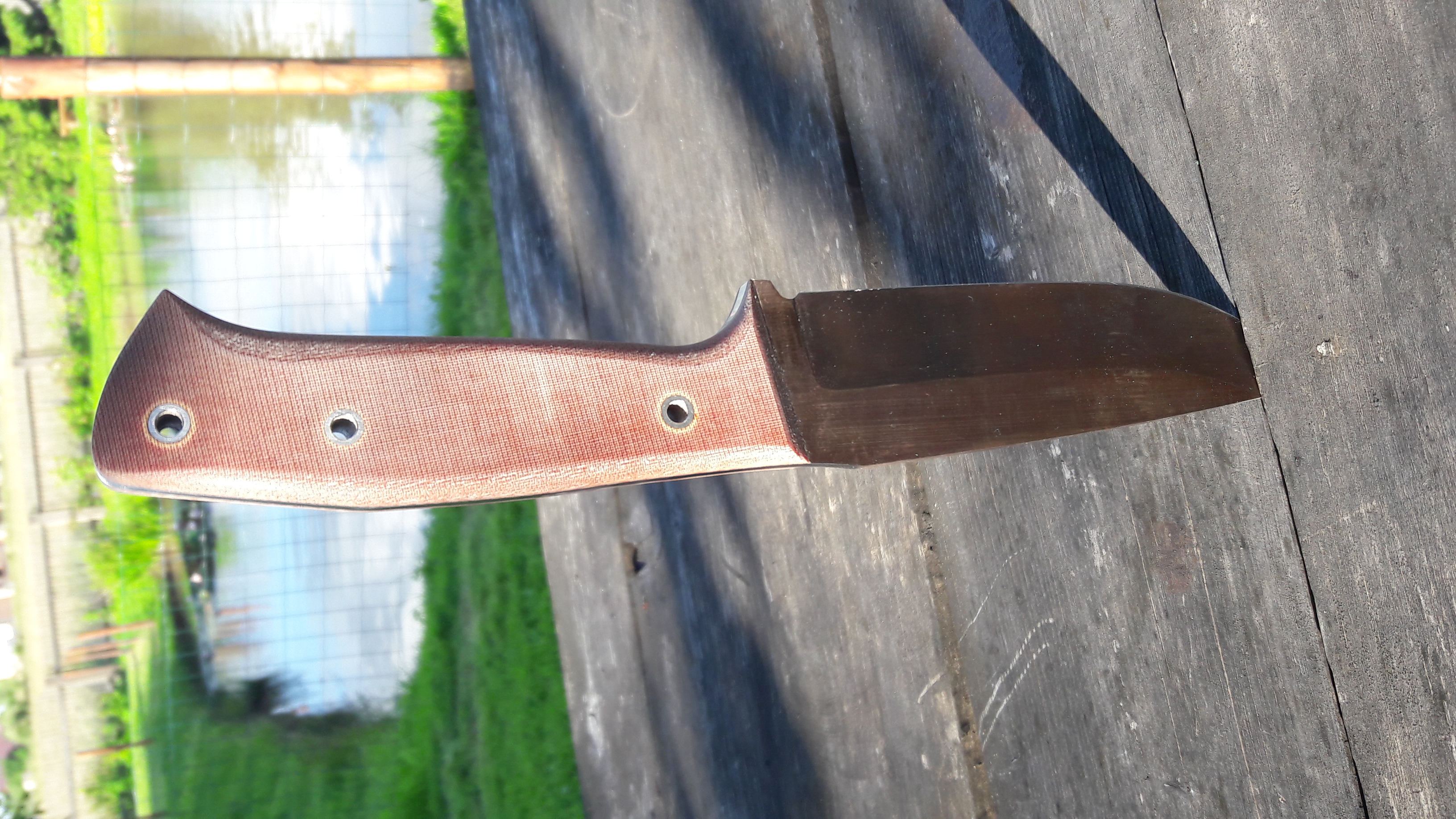

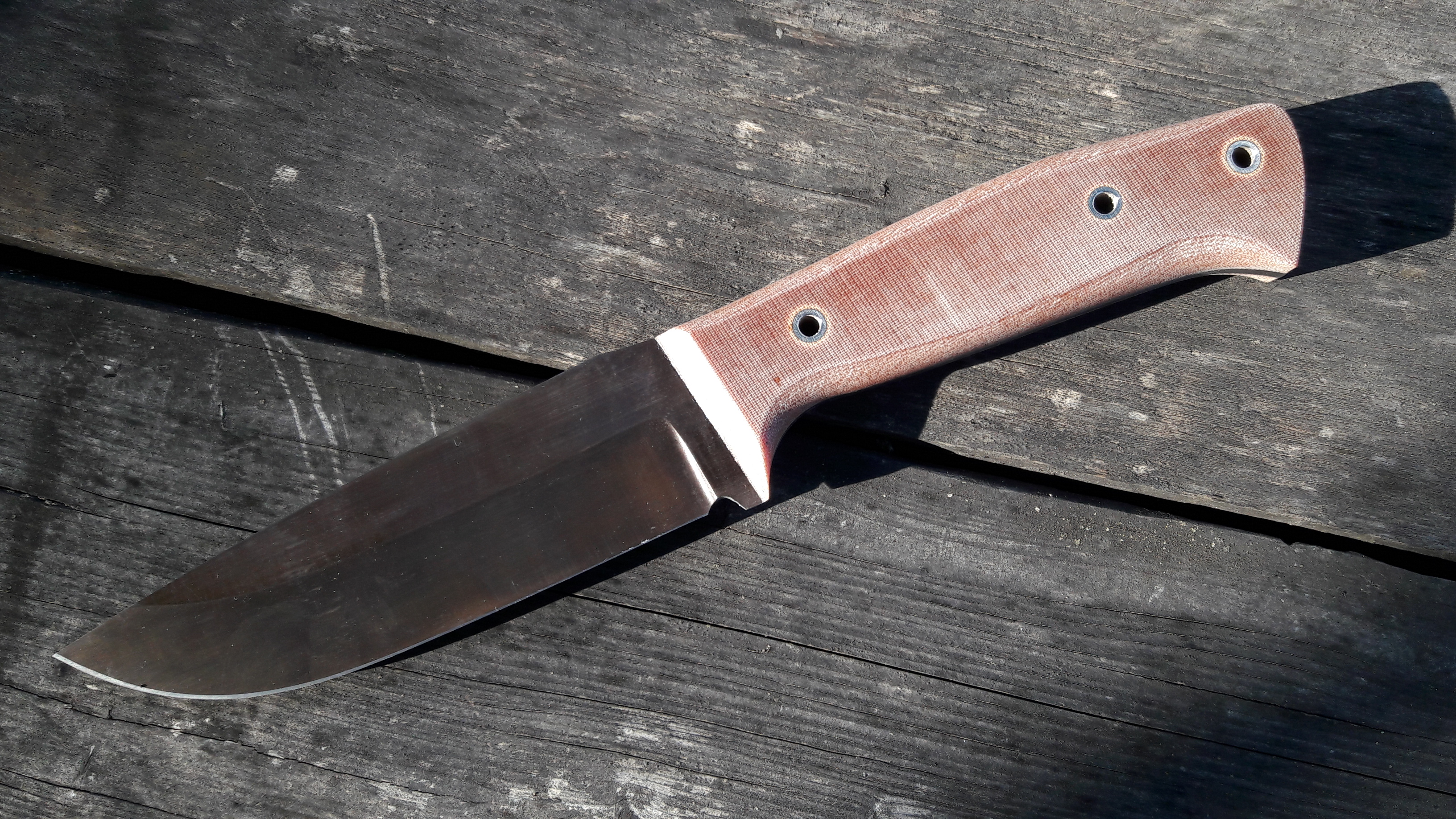

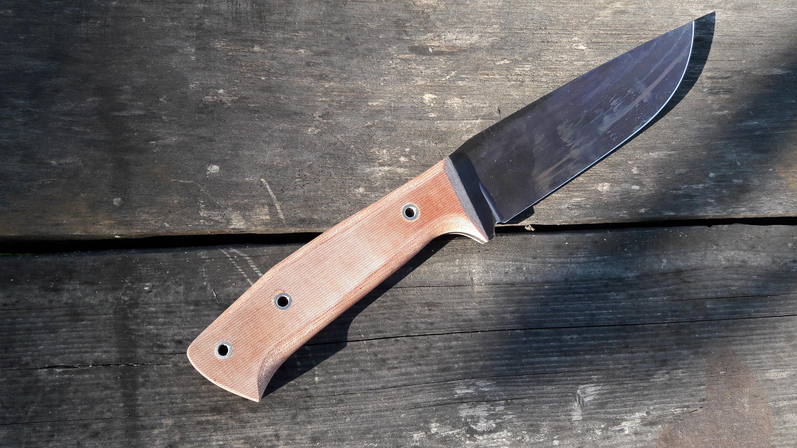

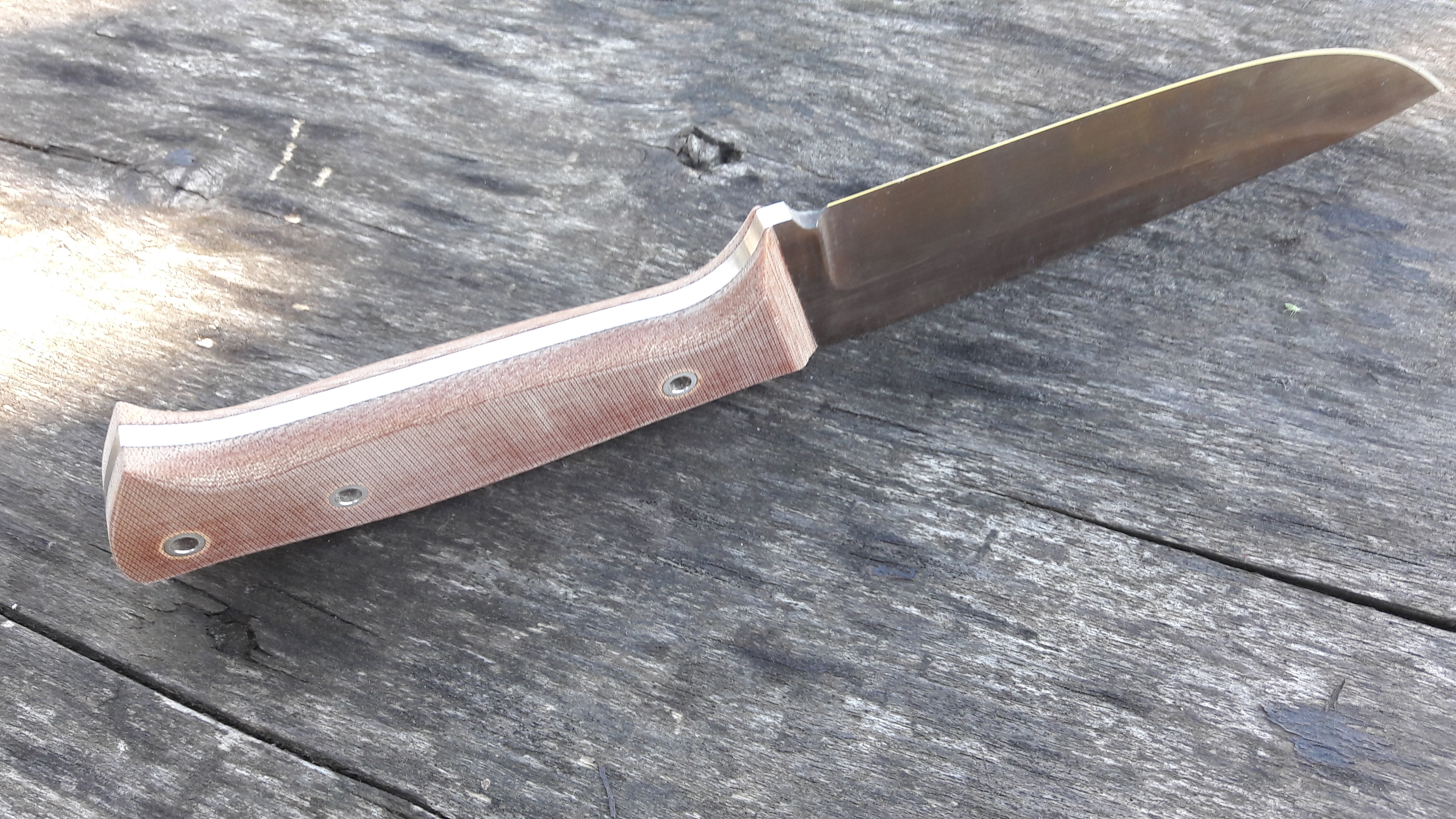

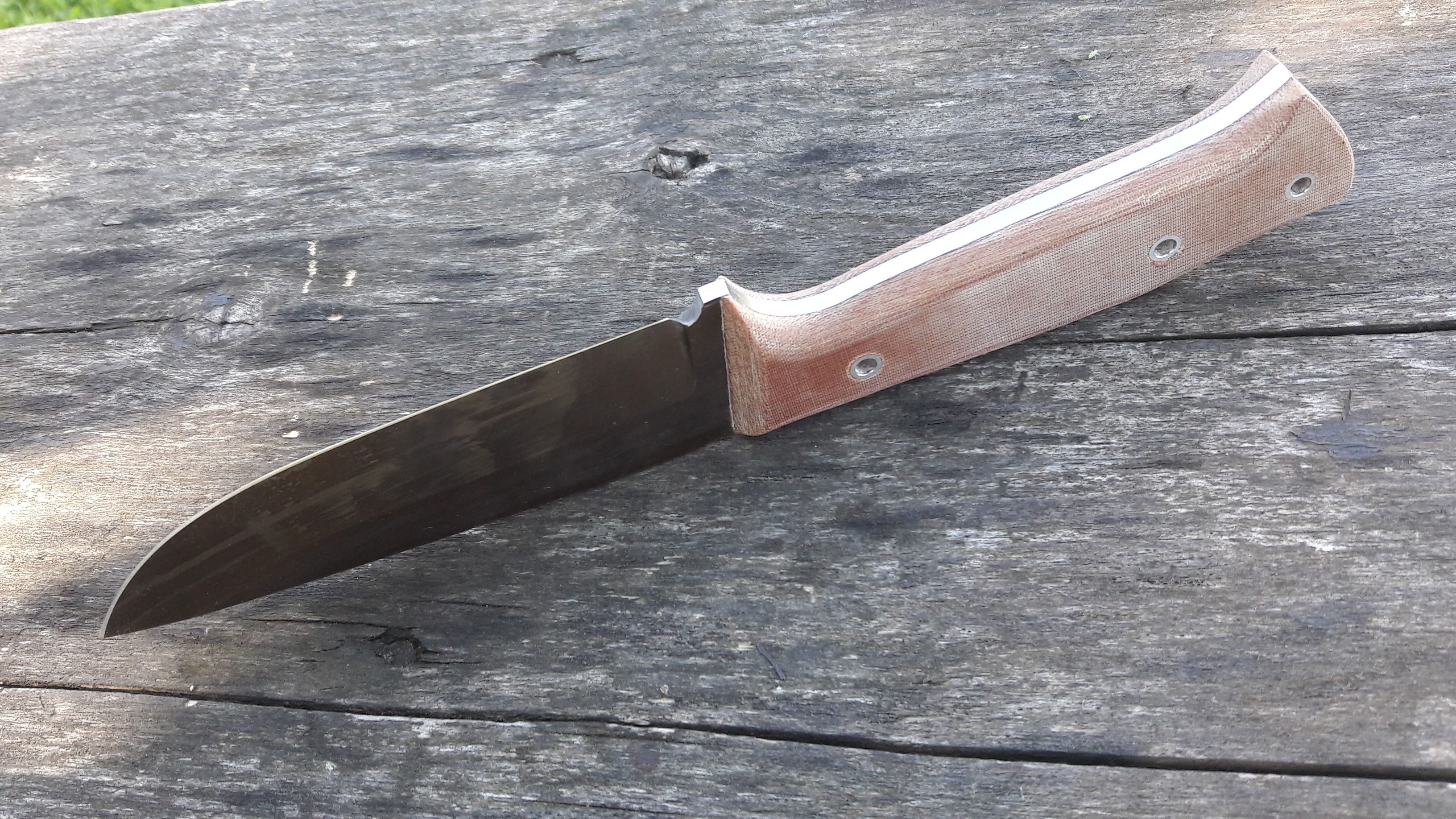

Dar sioks toks anoks:
Plienas:Elmax, 60 hrc
Kriaunos: tekstolitas
Bendras ilgis-240mm, storis 3.8

 Pranešimo tema: Re: Tony knives
StandartinėParašytas: 2017-07-09- 20:59
Pranešimai: 10813
Tony rašė:
Toks "ūkiškas" +1
Beje, kol naujas tekstolitas atrodo "blankiai", tad kriaunas gali nuvaškuoti.

Imk baltą. Reikalas tame, kad vaškuotas ar alyvuotas tekstolitas įgauna sodresnę spalvą ir atrodo geriau. Alyvavimas laikosi iki pirmo plovimo, vaškavimas - kiek ilgiau. Su laiku tekstolitas nuo rankų natūraliai "užsialyvuoja", bet tai užtrunka.
PS: jeigu žmona virtuvėje turi linų ar kanapių aliejaus - gali juos panaudoti, tik po to reikės palaukti kol aliejus oksiduosis ir sudarys tvarią dangą. Tada toks alyvavimas laikosi ilgai.

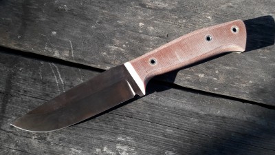

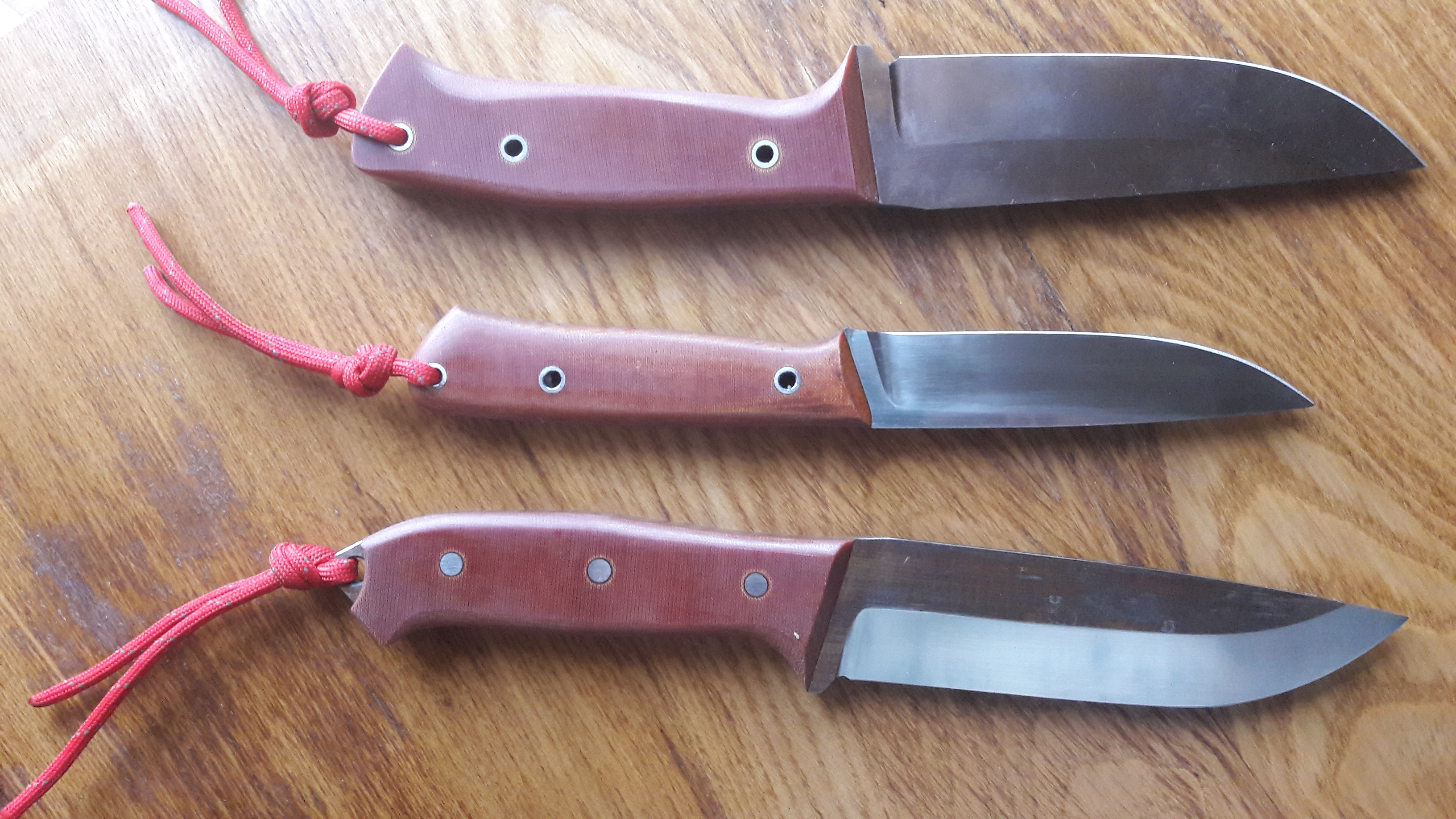

Prie tos pacios kompanijos. Vesiolaya troica
20170712_182426.jpg [ 2.28 MiB | Peržiūrėta 8795 kartus(ų) ]

Dabar +1 +1 +1

Čia tas pats tekstolitas tik nuvaškuotas?:)
StandartinėParašytas: 2017-07-13- 18:35
Pranešimai: 407
Vaskuota ir poliruota, nzn ar cia tekstolito kokybeje esme, bet uzbaigimas 220 grid kaip Vladas sake blankokai gaunasi, nupoliravus kur kas geriau gavosi, veliau nuvaskuota ir poliruota tai kas dabar matosi, is principo ne tas rezultatas kurio tiketasi. Poliravimas nepaima gilesnio vasko, del ko matosi seseliavimas, gilesnis prasimusantis balksvumas. Geresnis efektas butu smeliuojant, bet kolkas nera galimybiu. Tad dar pasizaisiu ir pabandysiu prisikinkyti tekstolita, isgauti maximuma, nes tai lengvai prieinama ir nebrangi medziaga kam toks atspalvis patinka. Gali buti, kad del tekstokito kokybes norimo rezultato ir nepasieksiu, bet bus pilnai isbantyta ir bus galima arba aplamai pamirsti ji arba kaip sakant vartoti. Idomiausia, kad paruosimas tinkamai atliktas, taciau vidiniais sluoksniai, supresavimas ir spalva skiriasi, o norisi viespalvio, be jokiu atspalviu vaizdo isgavimo, jei kas taip pat dirbat su txtolitu, pasidalinkit patirtimi butu idomu.
StandartinėParašytas: 2017-07-13- 18:59
Pranešimai: 10813
Tony rašė:
..., nzn ar cia tekstolito kokybeje esme, ...
Esmė kokybėje. :ok:
Jeigu tekstolitas (ar bet koks kitas pluoštinys) gamintas tik techninėms reikmėms (ir todėl yra pigus) - į sluoksniavimo ir audinio nelygumus nekreipiamas dėmesys, nes tai neįtakoja elektro-mechaninių savybių. Iš tokio pluoštinio gaminant kriaunas kiekviena jų gali atrodyti skirtingai, net jeigu pjautos viena šalia kitos iš to pačio gabalo.
Jeigu nori kad sluoksniai ir supresavimas būtų tolygūs ir lygūs - teks pirkti "firminį" pluoštinį iš JAV. Bet tokio pluoštinio ir kaina atitinkama.
