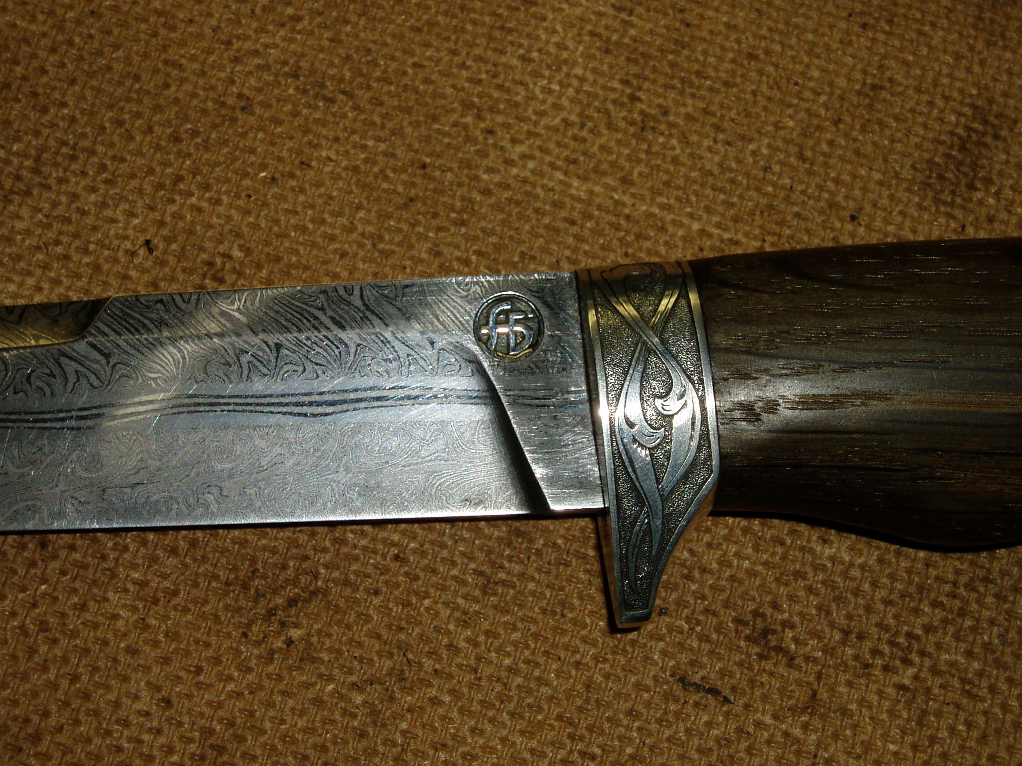

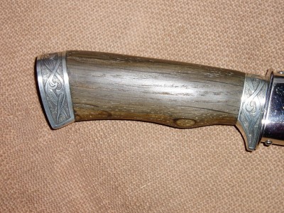

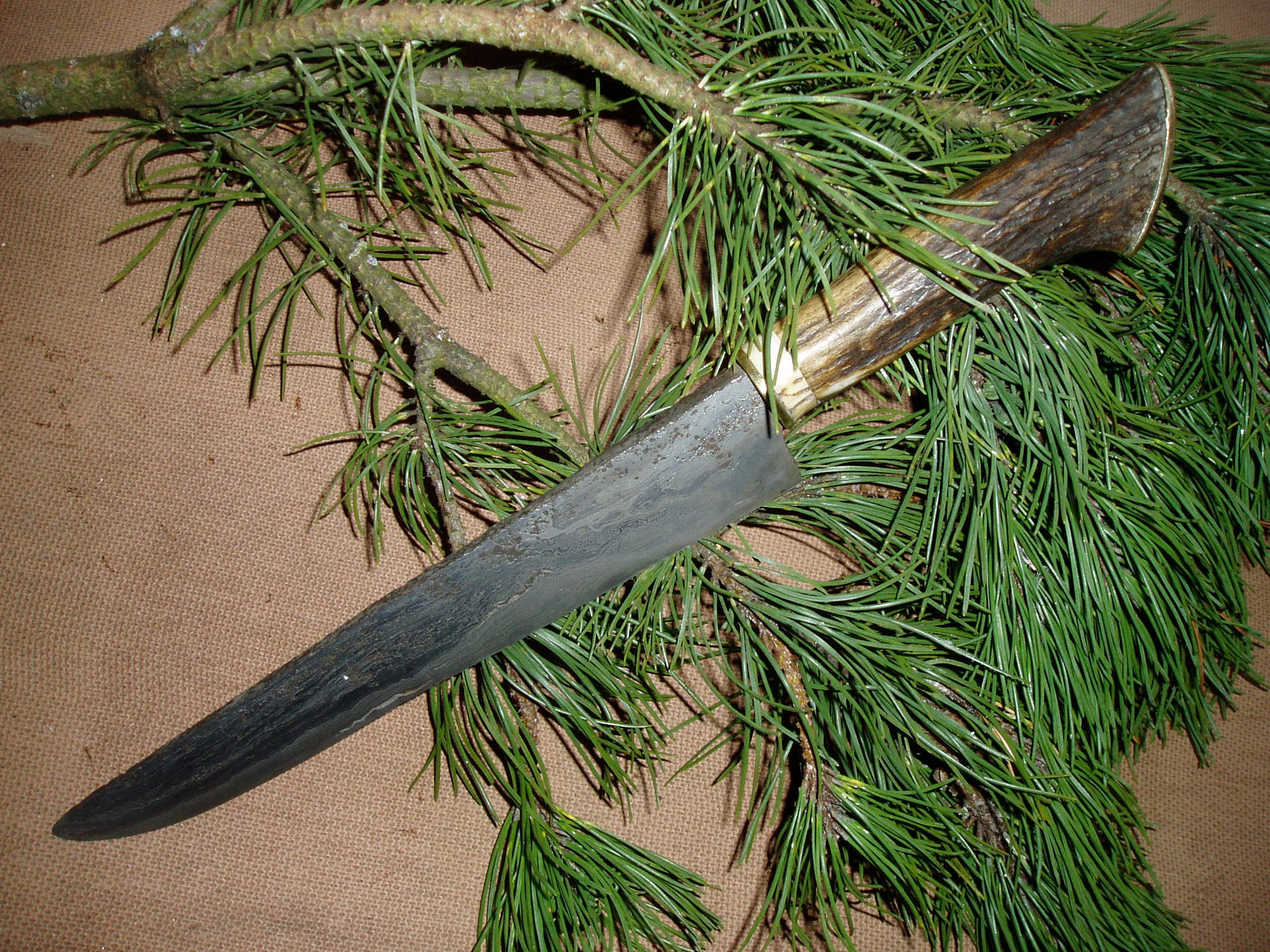

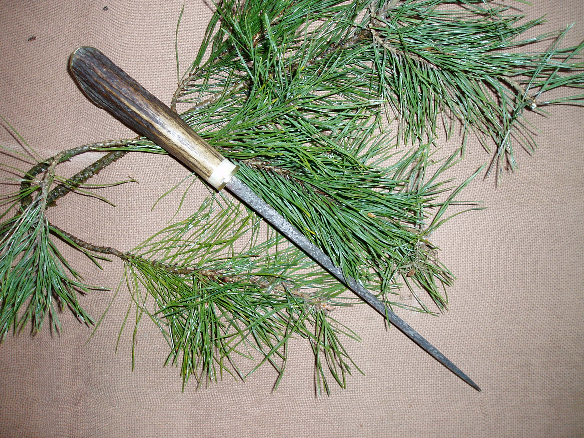

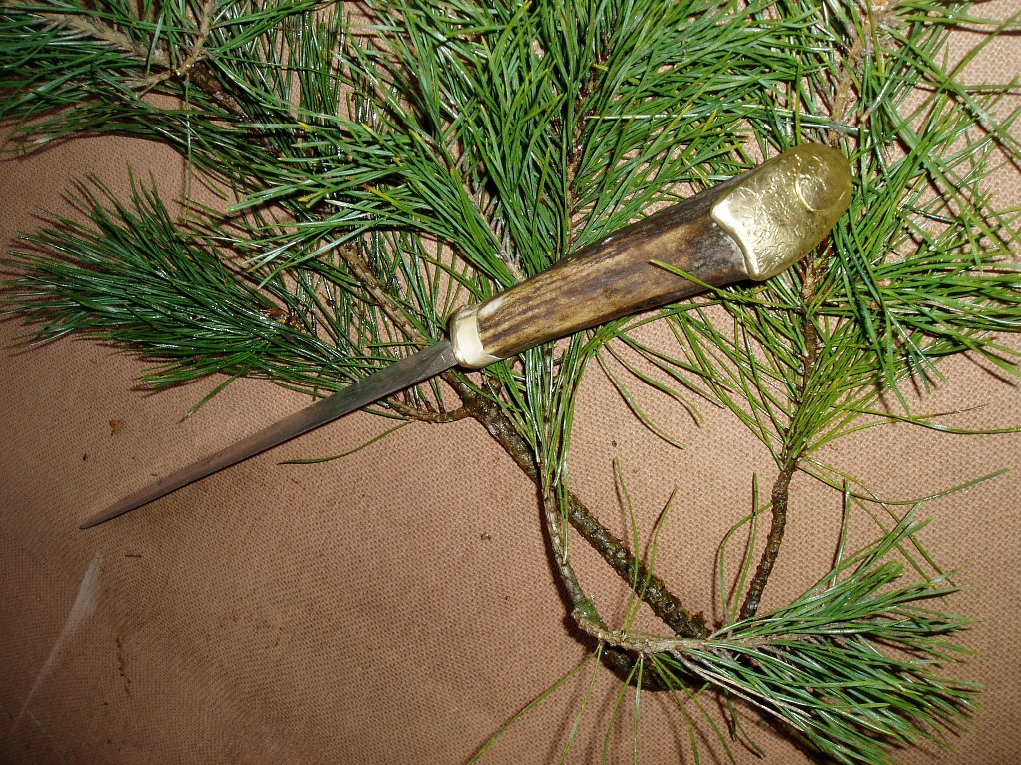

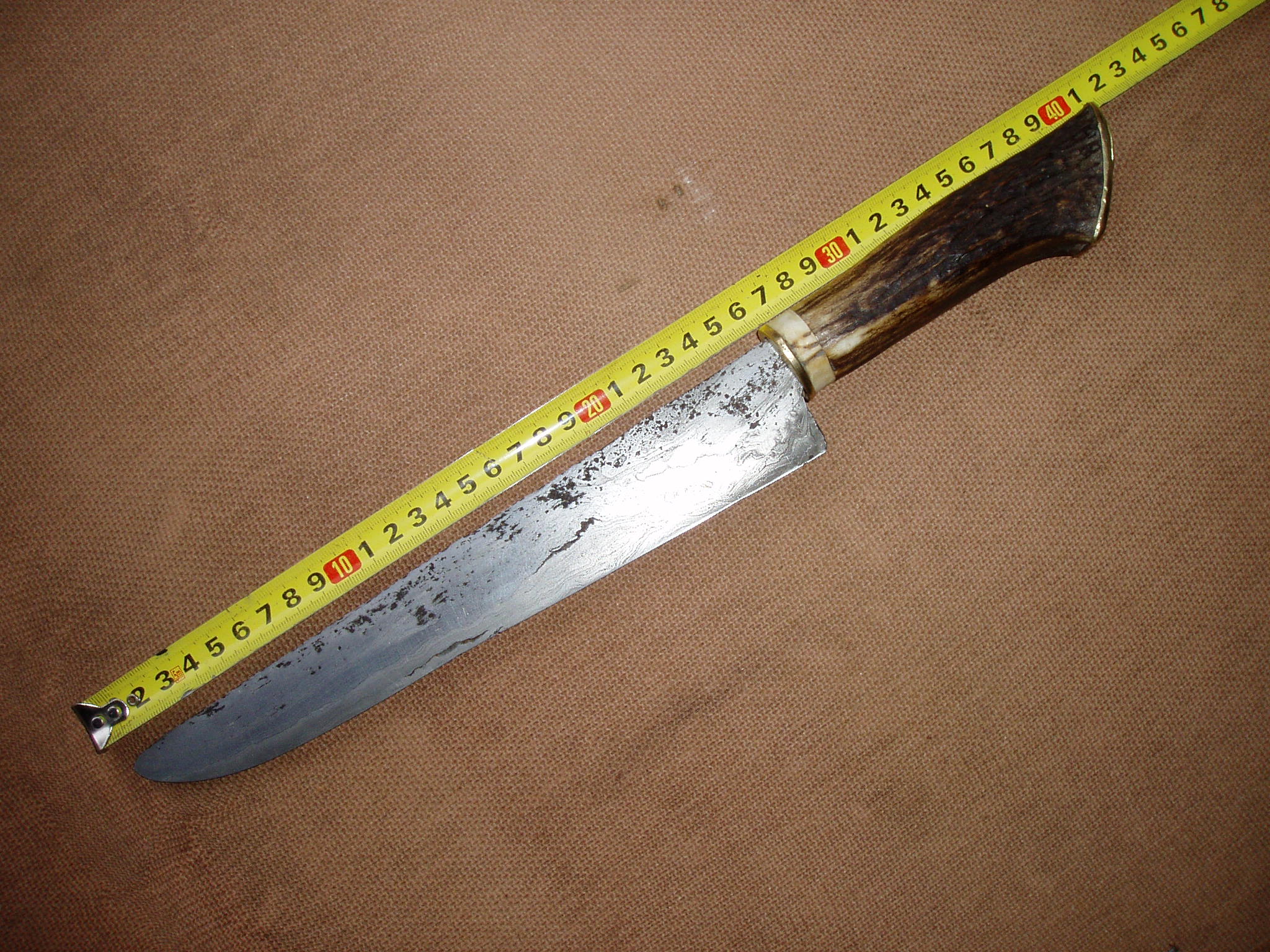

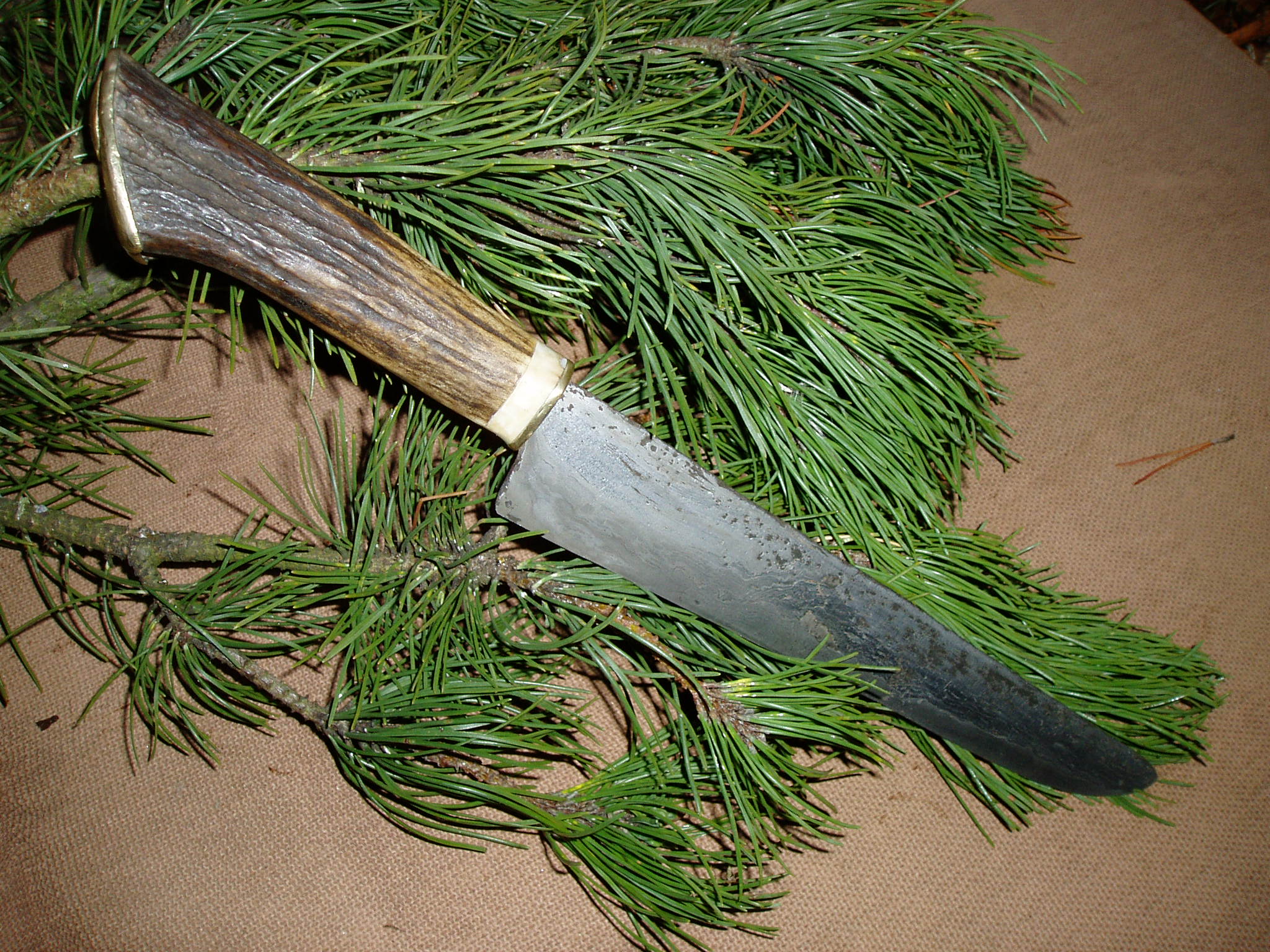

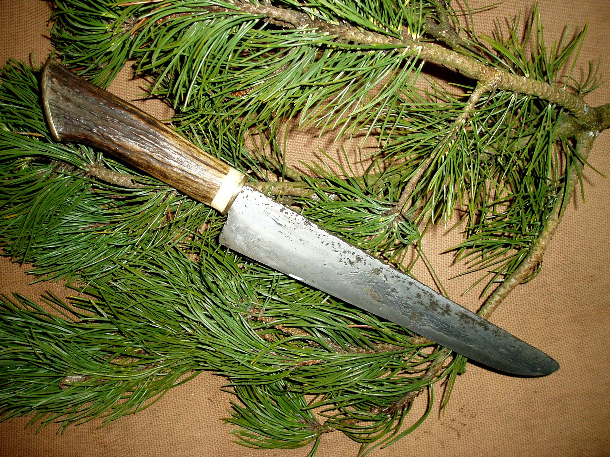

Mano padaryta tik rankena, iš rago ir žalvario. Rankena reikalui esant nusiima nuo geležtės.
Ašmenys nukaltos nežinomo kalvio, nežinomais metais, bet ne ankščiau kaip 1944 metais. Kęstutis ašmenis palygino ir atgaivino. Tikiuosi laikui bėgant, neskubant, apie ašmenis išsiaiškinti daugiau.
Geležtės storis ties rankena daugiau kaip 1 centimetras.

Algirdas rašė:
Ašmenų storis ties rankena daugiau kaip 1 centimetras.
Spėju, kad tai geležtės storis, nenorėtum peilio 1 cm. ašmenimis :D

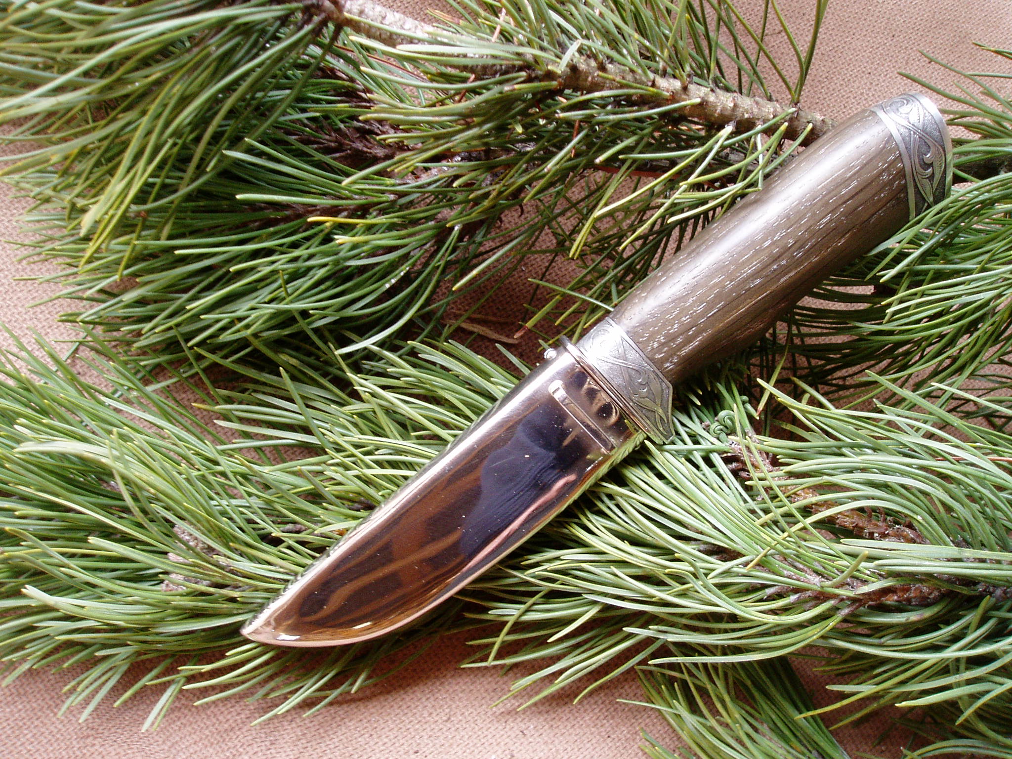

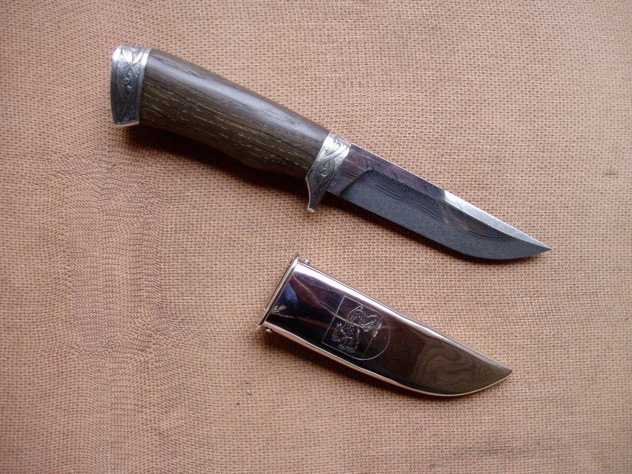

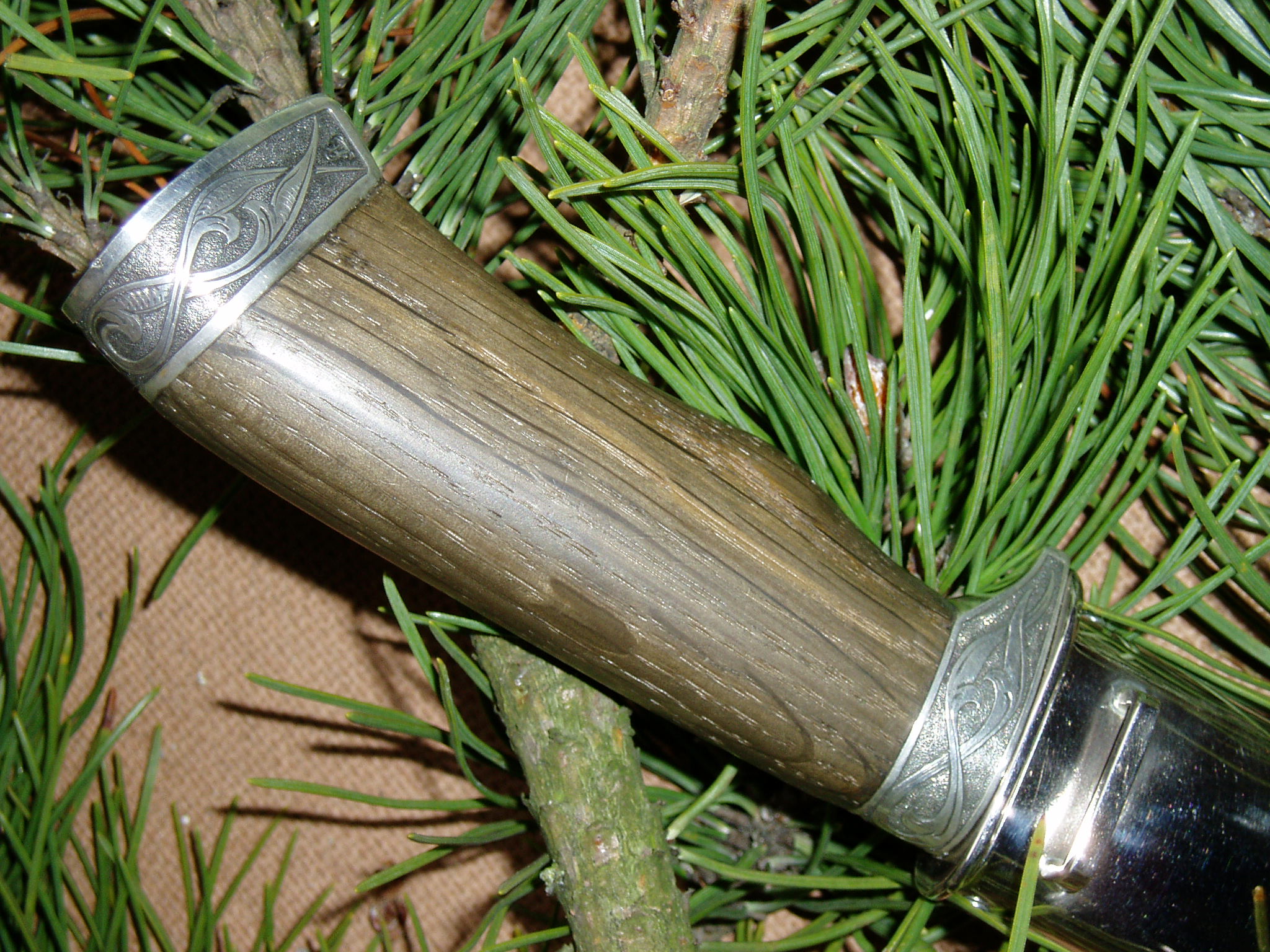

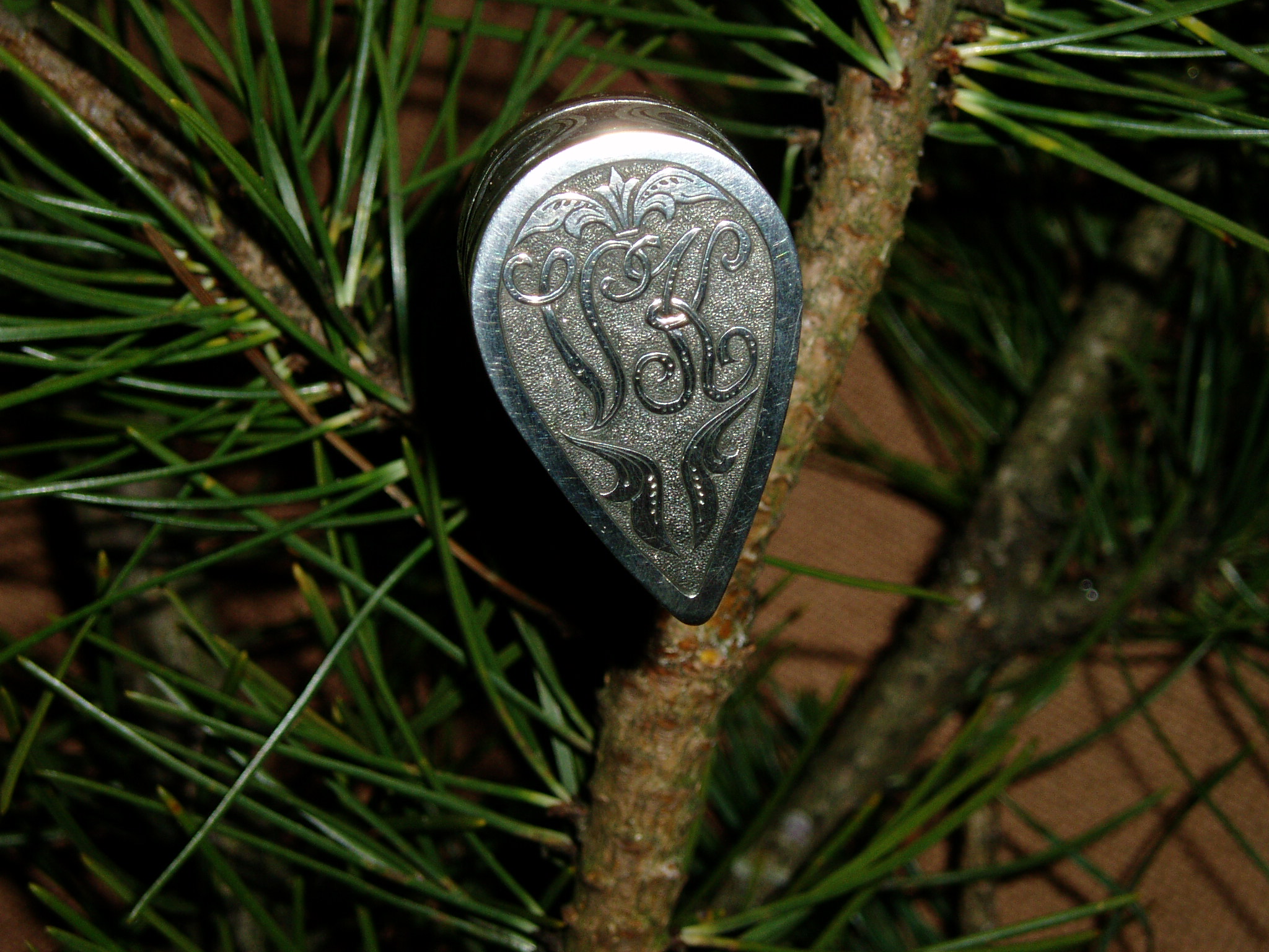

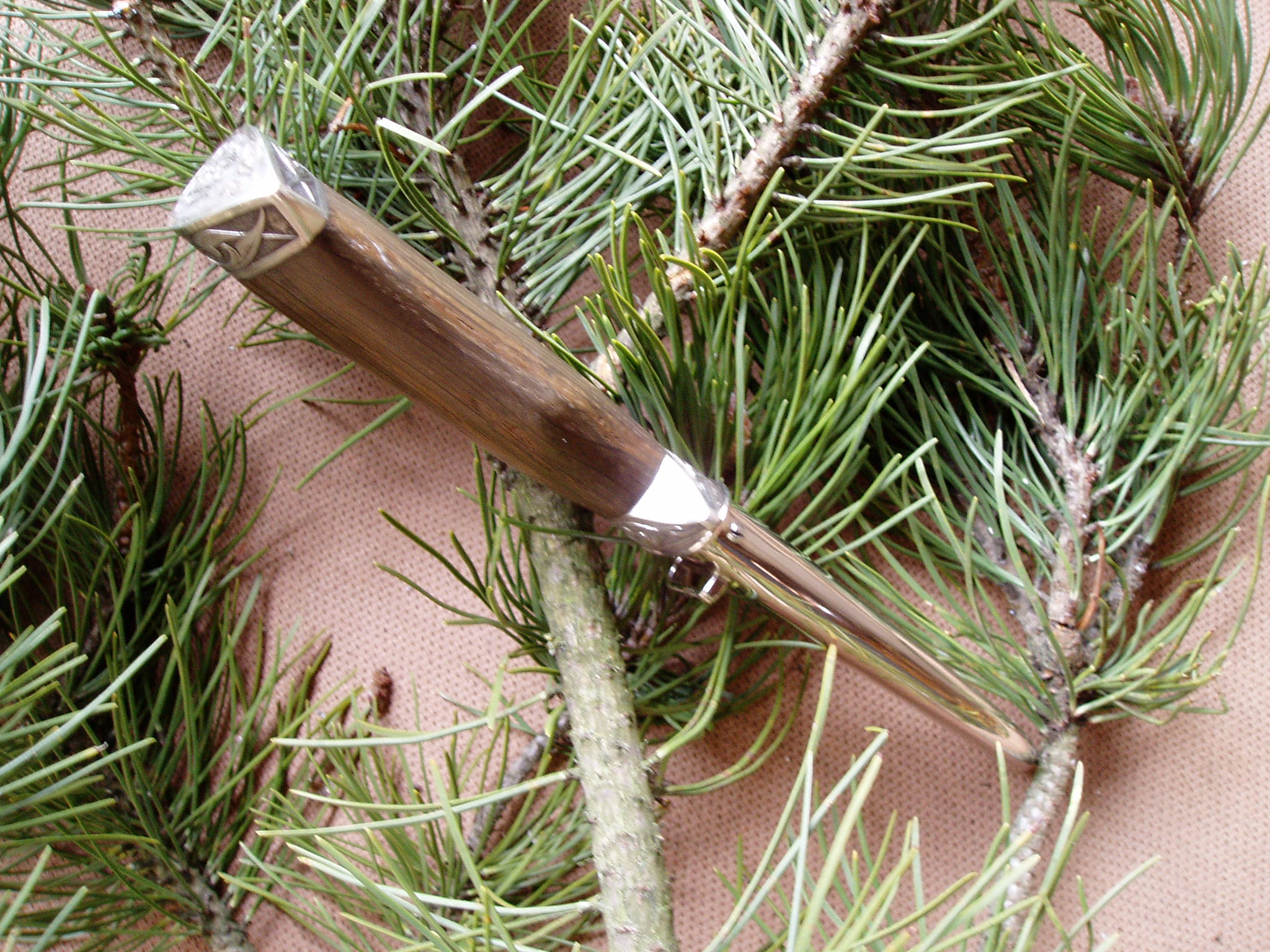

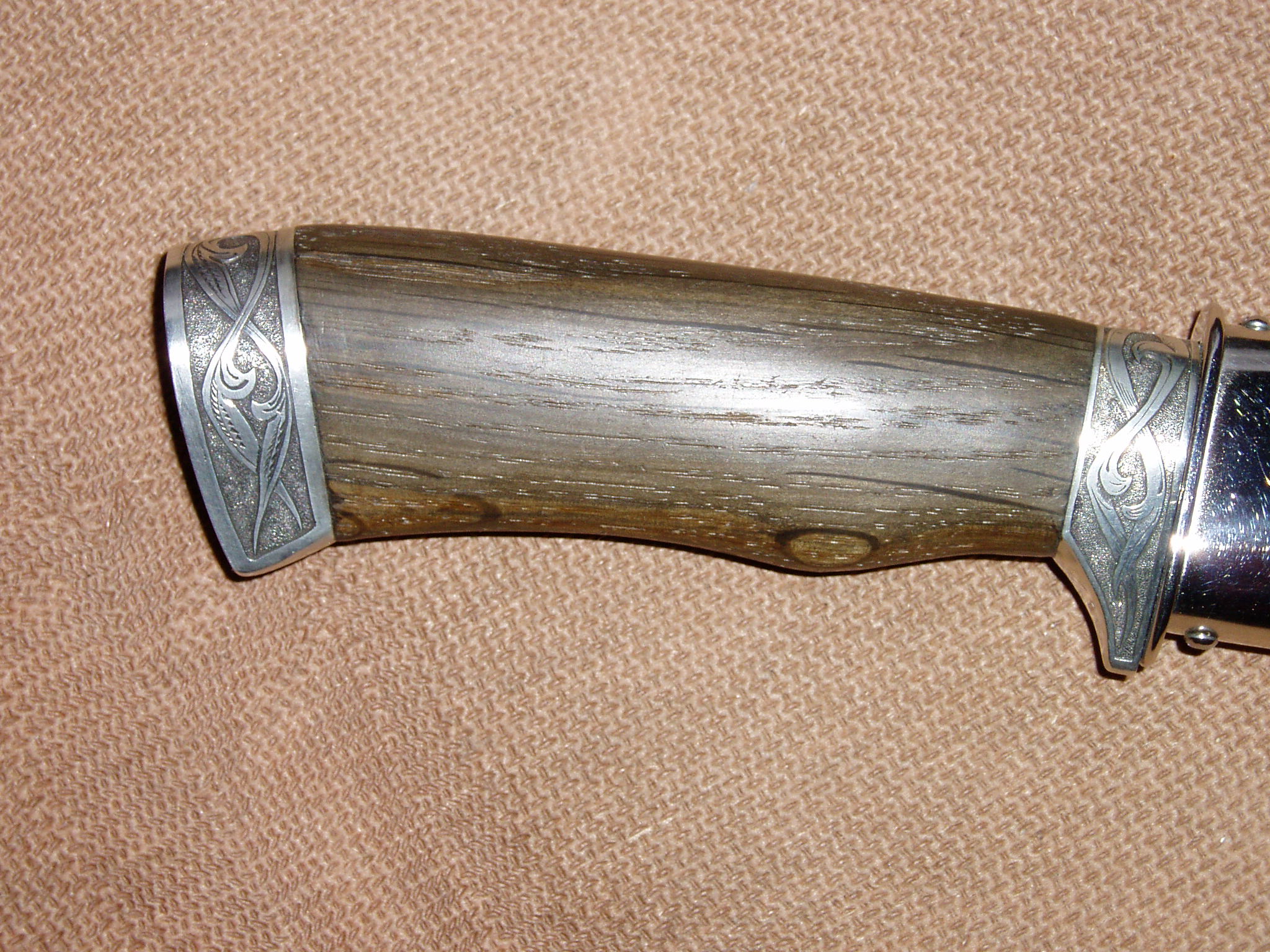

Geležtę, sidabrinius rankenos galus, ir gabaliuką seno ąžuolo, gavau iš užsakovo. Melchiorinį dėklą, rankeną ir graviūras padariau aš.

 Pranešimo tema: Re: Algirdo peiliai
StandartinėParašytas: 2016-01-29- 16:56
Raseiniams skirtas peiliukas :) Simpatiškas
StandartinėParašytas: 2016-01-30- 12:56
Graveris
Pranešimai: 153
Tikrai taip, Raseiniai turi savo patriotų.
StandartinėParašytas: 2016-01-30- 13:38
Saikingas papuošimas, viskas gražiai dera. Ąžuolinė rankena labai tinka. Gražu :liuks:

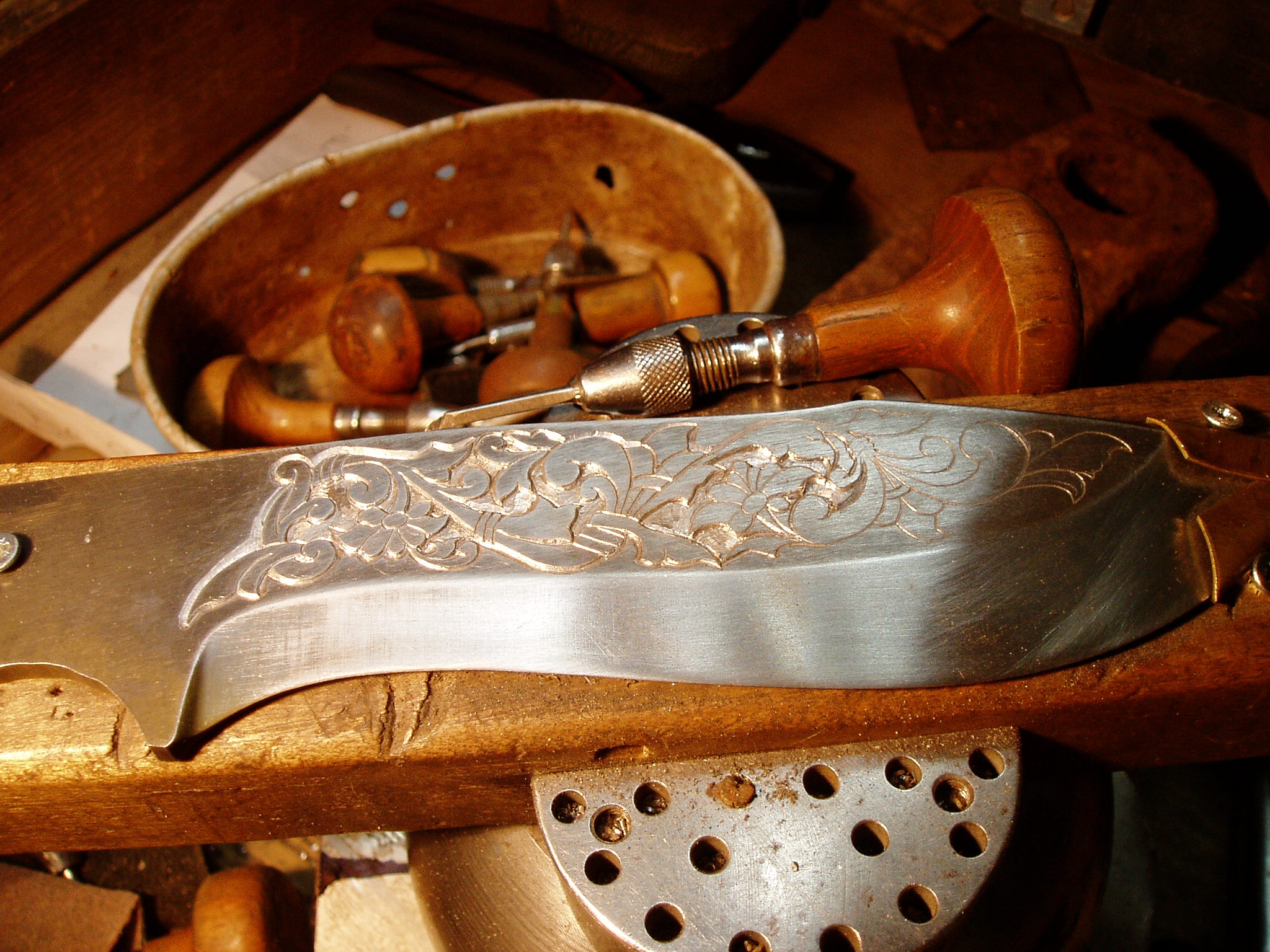

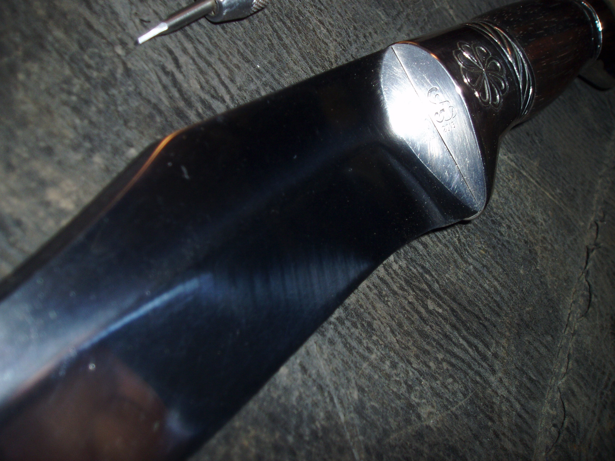

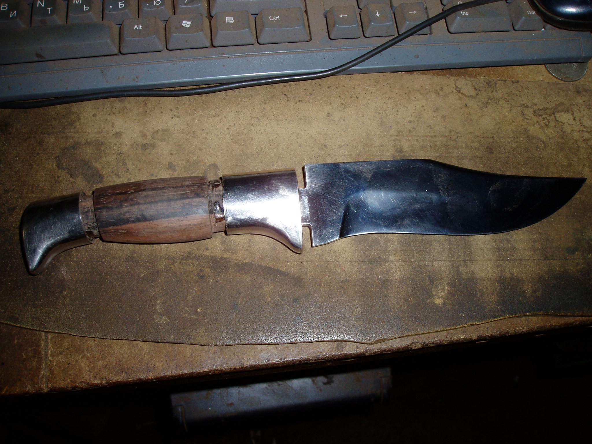

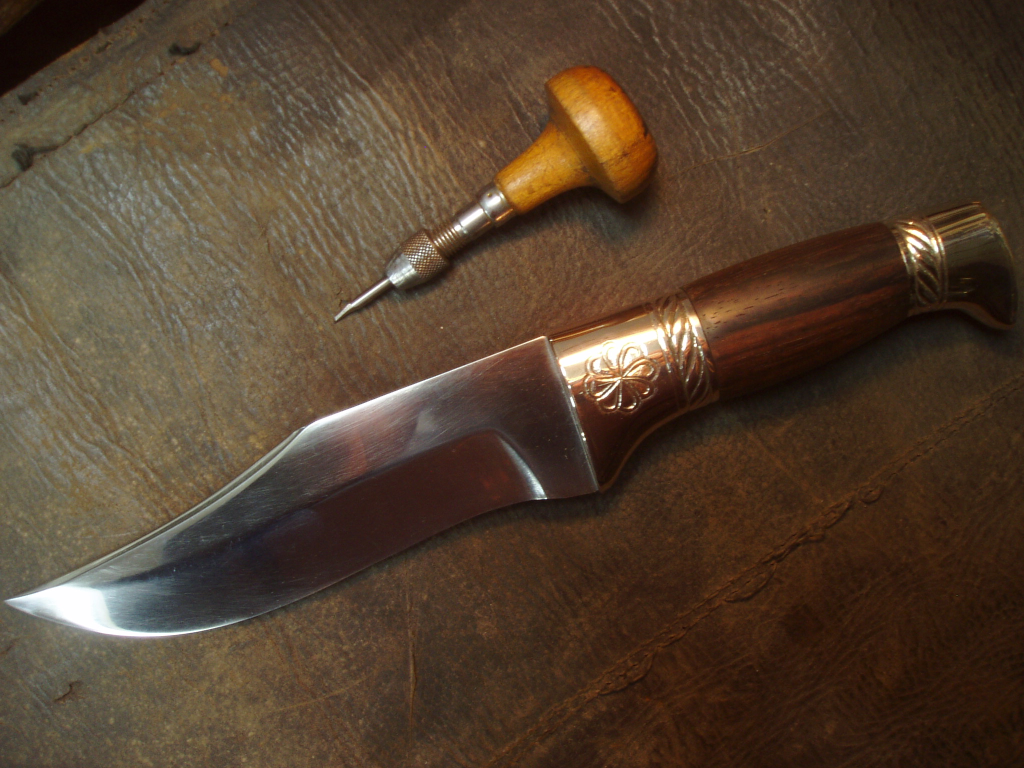

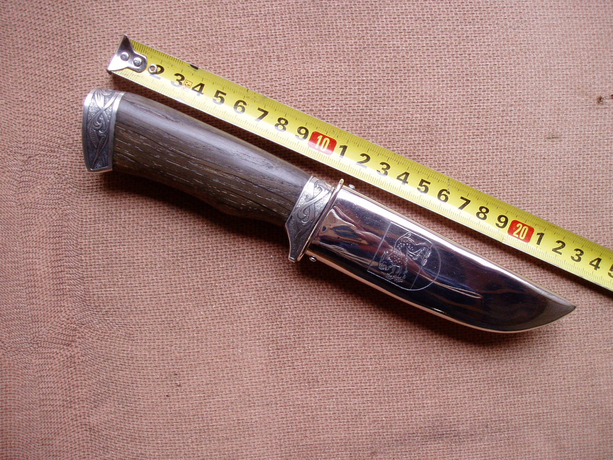

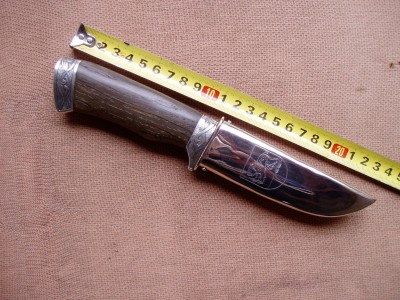

Bendras ilgis 260mm. Ašmenys 145mm. Koks plienas, nežinau užsakovas sakė kad ,,labai geras'' kažkur iš Vilniaus grąžtų gamyklos. Gavo jau užgrūdintą ruošinį. Bet poliruojasi tas plienas labai sunkiai. Medis,neatsimenu, kažkada atsiuntė Vladas. Melchioras 2mm. Na ir graviūra. Vėliau, jei išeis, padarysiu geresnių nuotraukų.
StandartinėParašytas: 2016-10-24- 15:58
Pranešimai: 10818
Algirdas rašė:
Macassar (striped ebony).
StandartinėParašytas: 2016-10-25- 0:04
Su visa pagarba Algirdui,net ir jo talentas ir puikus darbas nepuosia tokio baisumo geleztes,is kur jus jas tokias baisias traukiat?Man asmeniskai gaila ideto ziauriai kruopstaus darbo.
StandartinėParašytas: 2016-10-25- 8:14
Graveris
Pranešimai: 153
Kaip jau rašiau, tokios formos ruošinį jau gavau. Forma labai paprasta, be jokių išsidirbinėjimų. O dėl rankenos tai aš neieškau lengviausių variantų. Smagu paeksperimentuoti, su klientu susitari, kad jis nesikiš nei į lako limitą, nei į fantazijos lankas. Jei klientui netiks mano darbas aš visada pasiruošęs užmokėti už geležtę ir dar daugiau. Va tada ir dirbi, kaip sakoma savo malonumui.

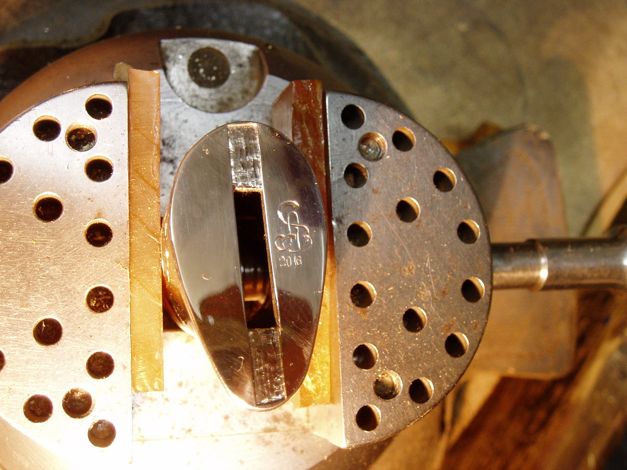

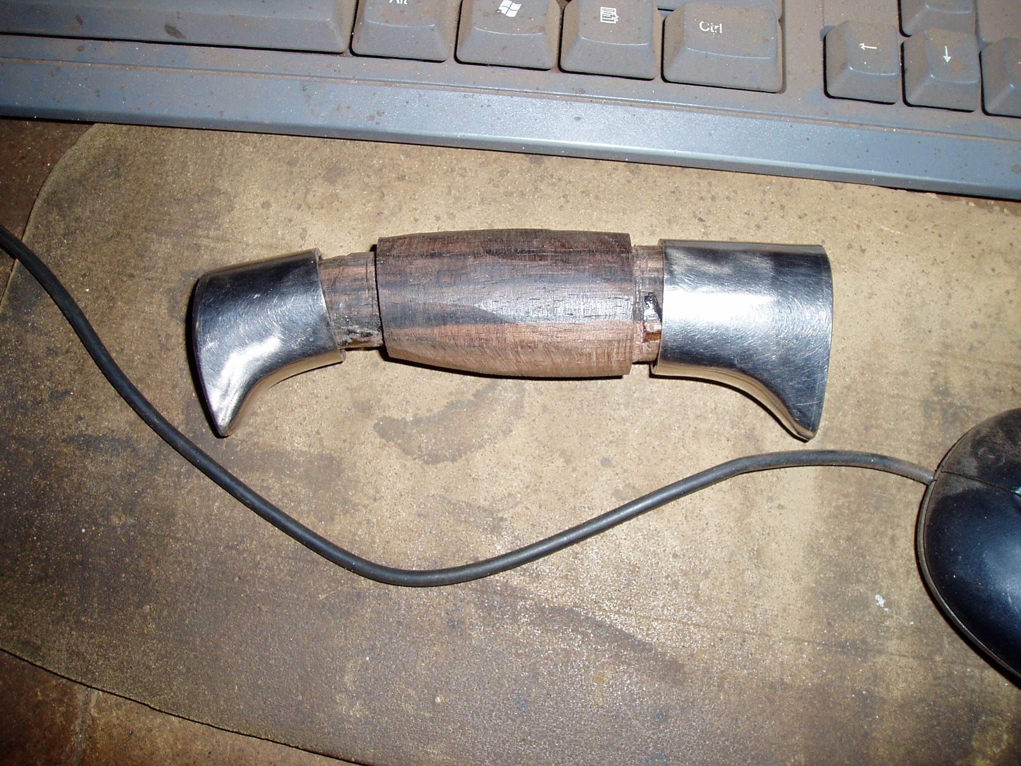

StandartinėParašytas: 2016-10-25- 8:16

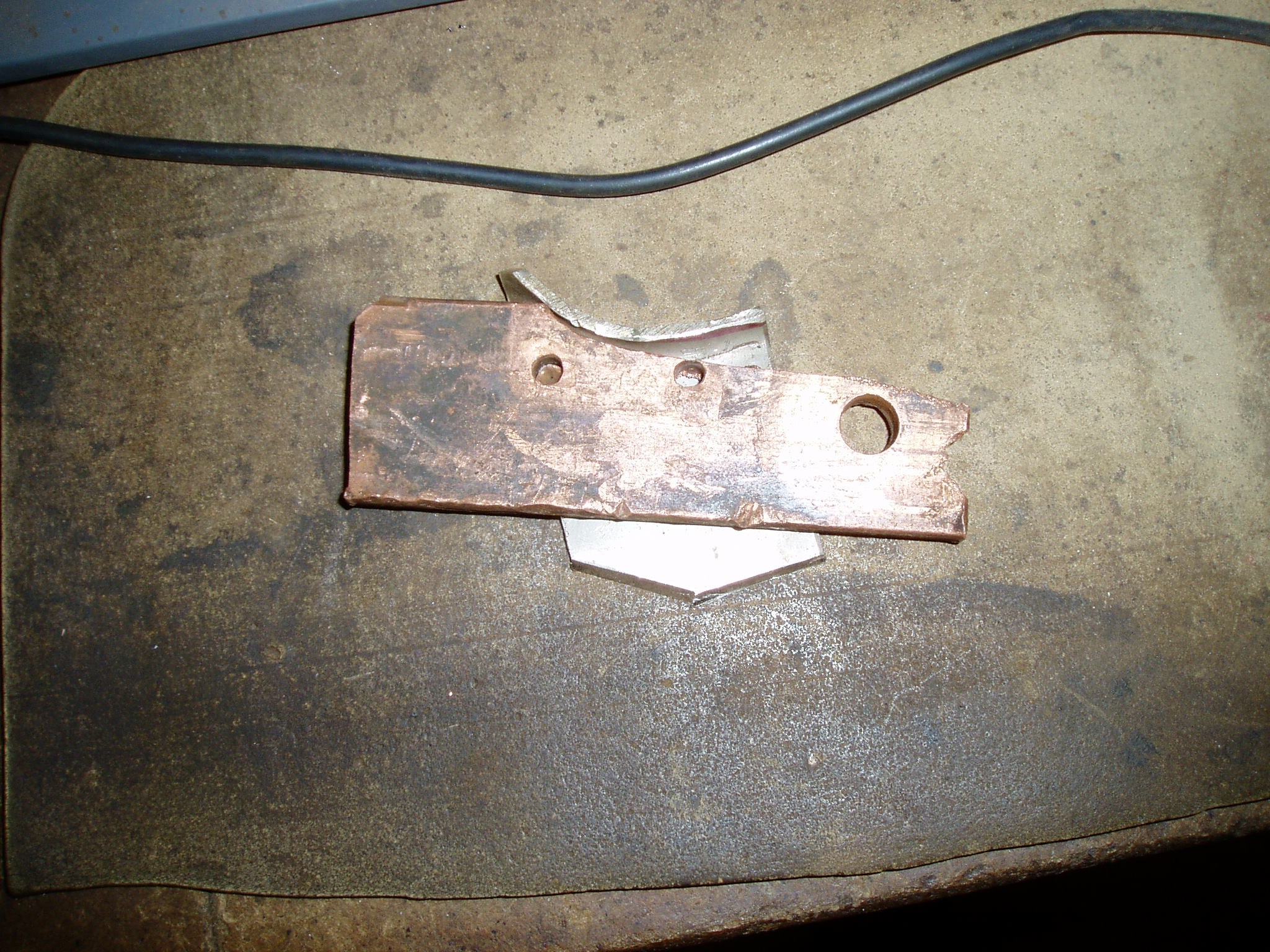

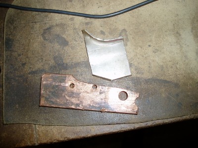

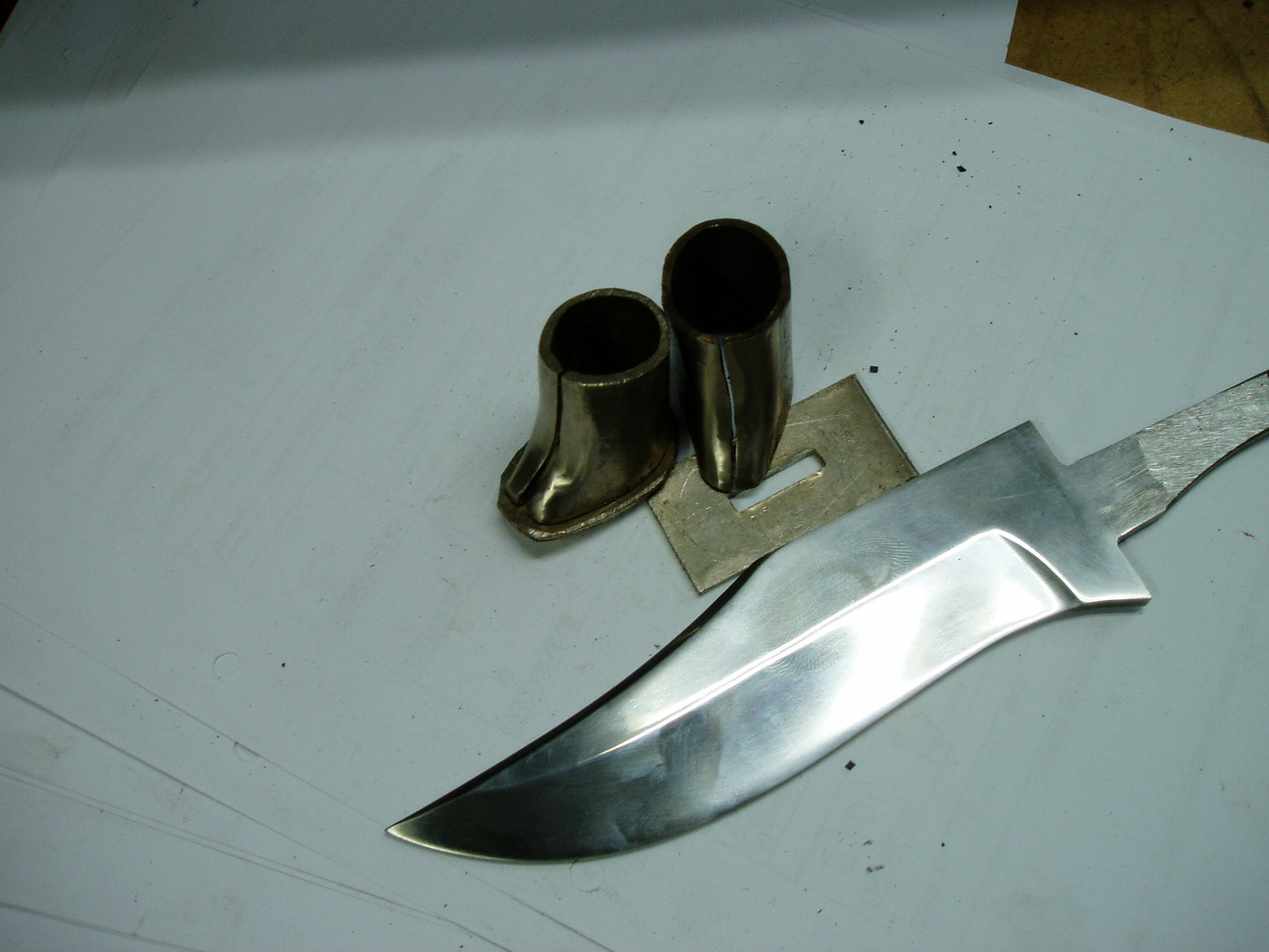

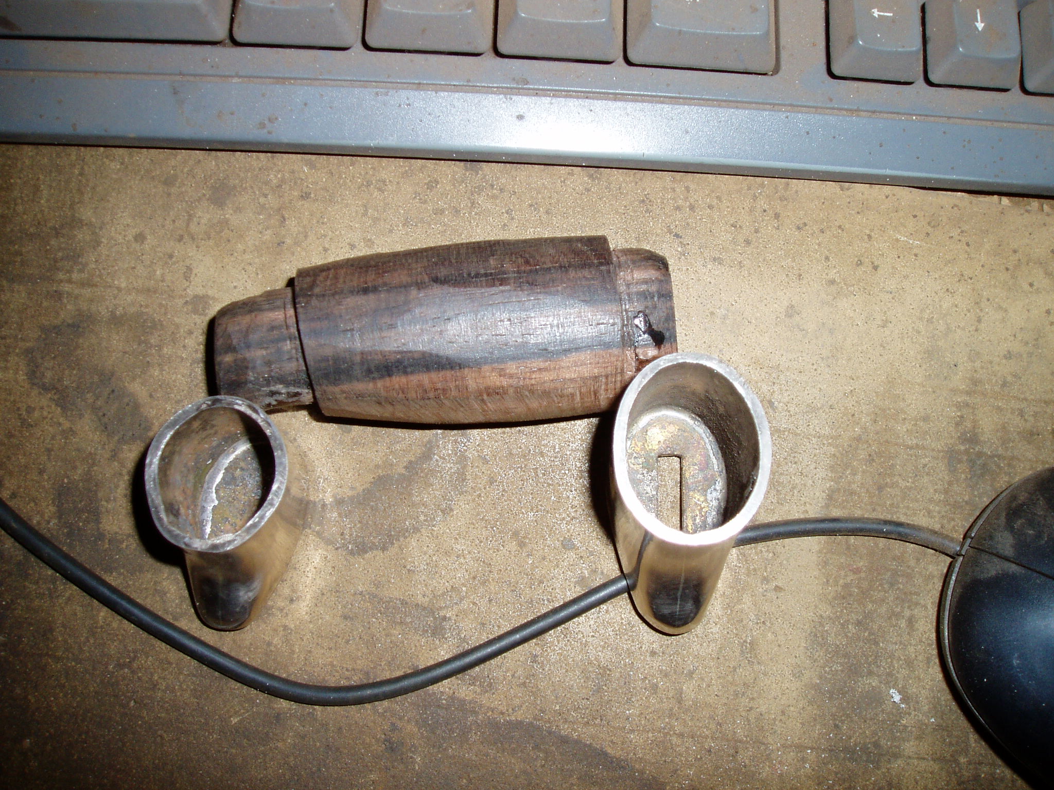

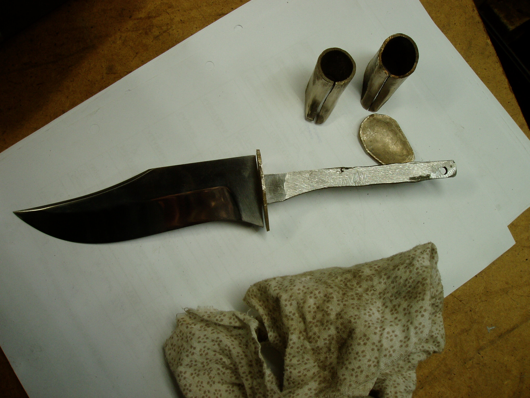

Algirdai, rankenos apkaustus pats darei? Įdomu, kaip jie iškalti. Iš vamzdelio ar iš plokštelės?
StandartinėParašytas: 2016-10-25- 9:03
Graveris
Pranešimai: 153

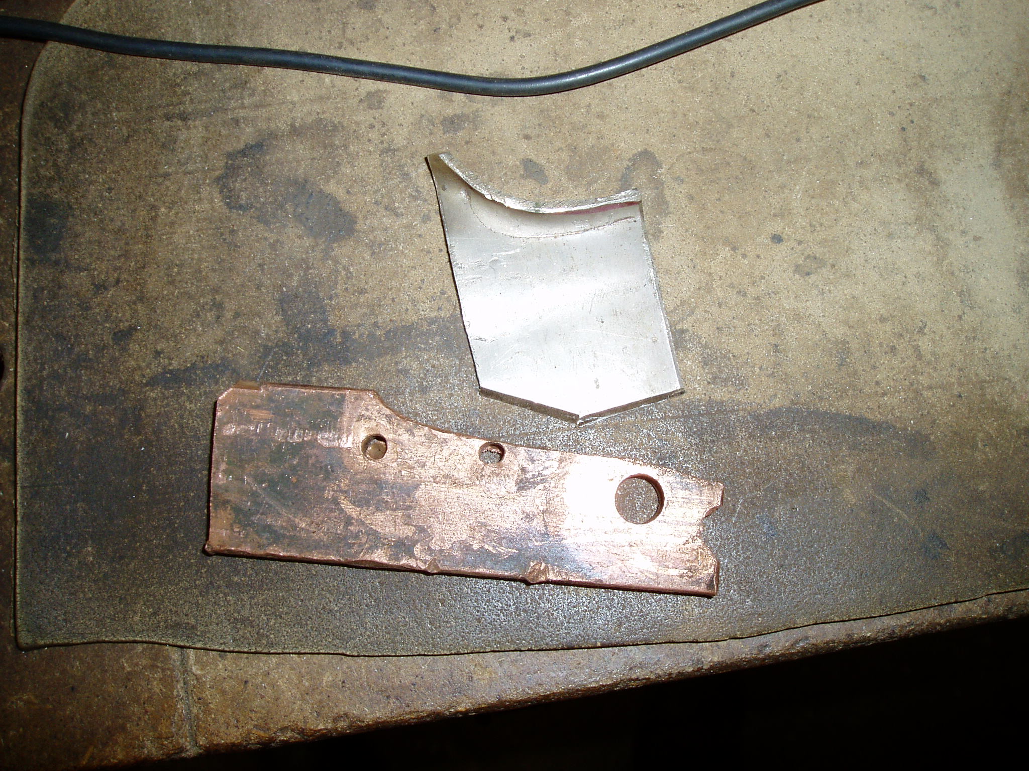

Pats išlenkiau iš 2mm skardos. Kaip čia paaiškinti, užlenki kraštus o paskui sulenki į vamzdelį. Lenkimo trafaretu naudoju varį. Foto. Liko dalis nepasisekusio bandymo.
n (1).JPG [ 673.45 KiB | Peržiūrėta 14895 kartus(ų) ]
n (2).JPG [ 677.43 KiB | Peržiūrėta 14895 kartus(ų) ]
