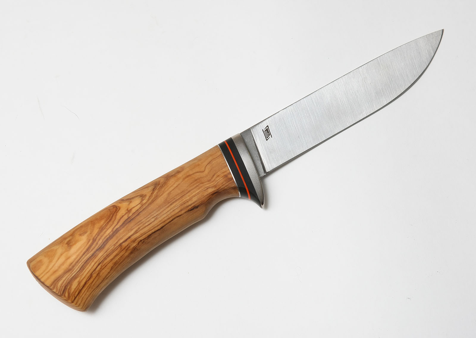

Sveikinu su 400 ju jubiliejiniu! Melsvos "akytės" labai į temą. O toliau tai jokio jaunatviško maišto, nors ir su džinsais. Aktualūs skaičiukai 115 ir 62+HRC kartu su nuolydžiu nuo penties. Labai universalus daikčiukas. Rankenos galas išprofiliuotas taip, kad sukūs ir taukuoti darbai neturėtų kelti rūpesčių.

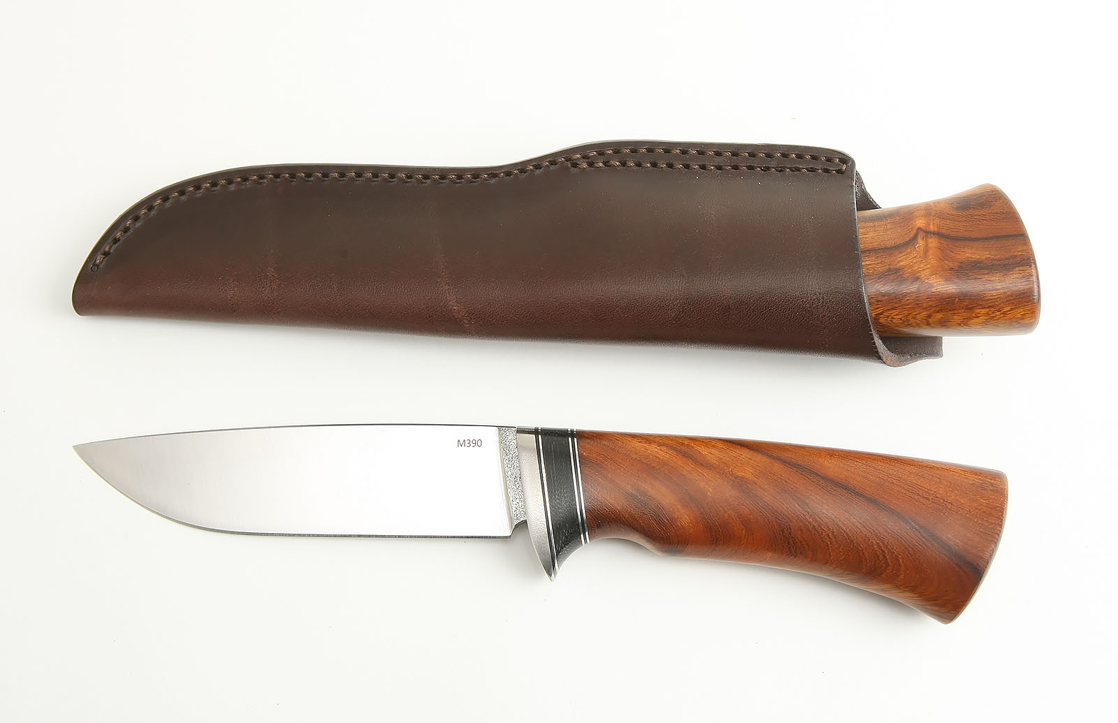

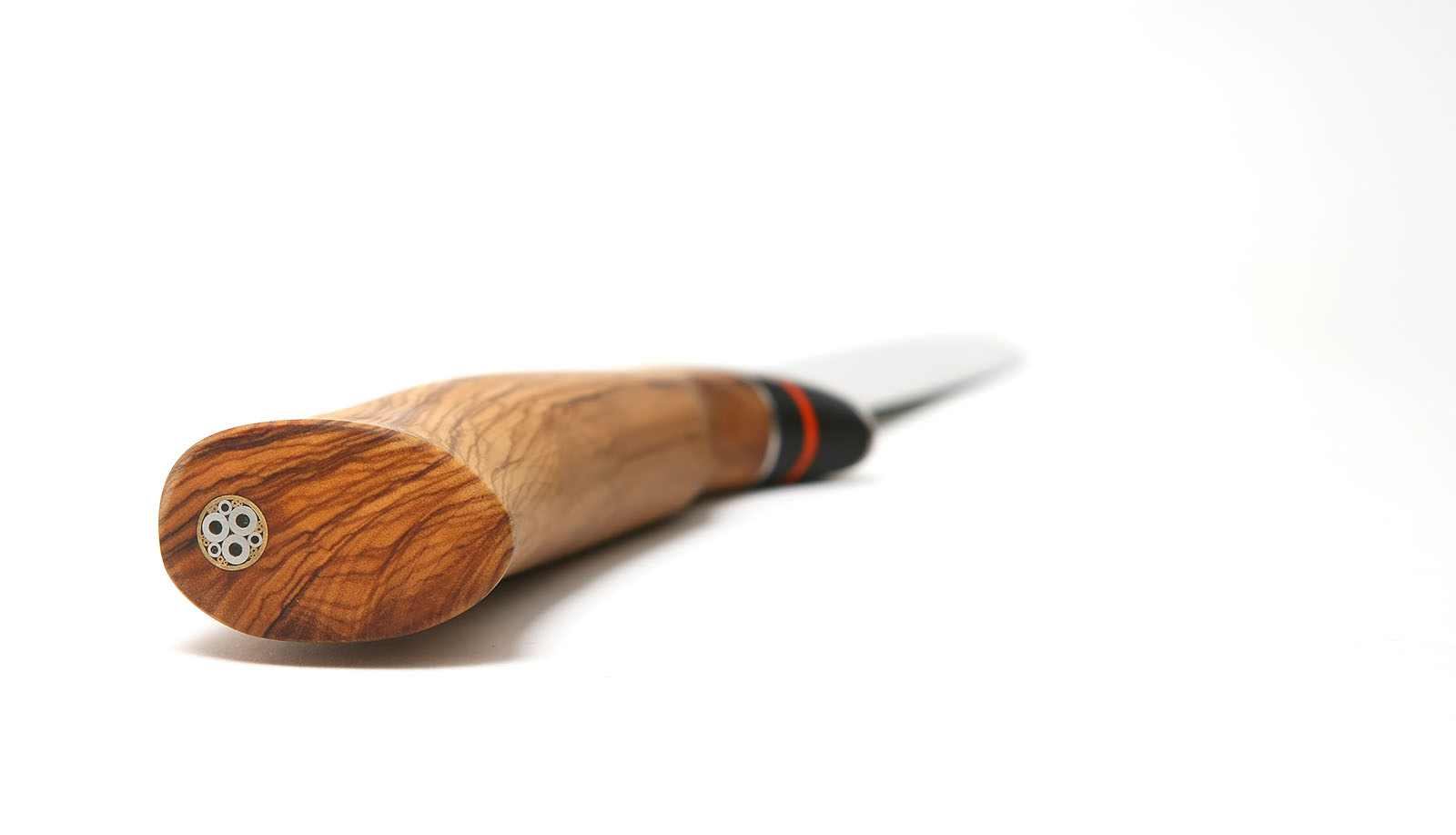

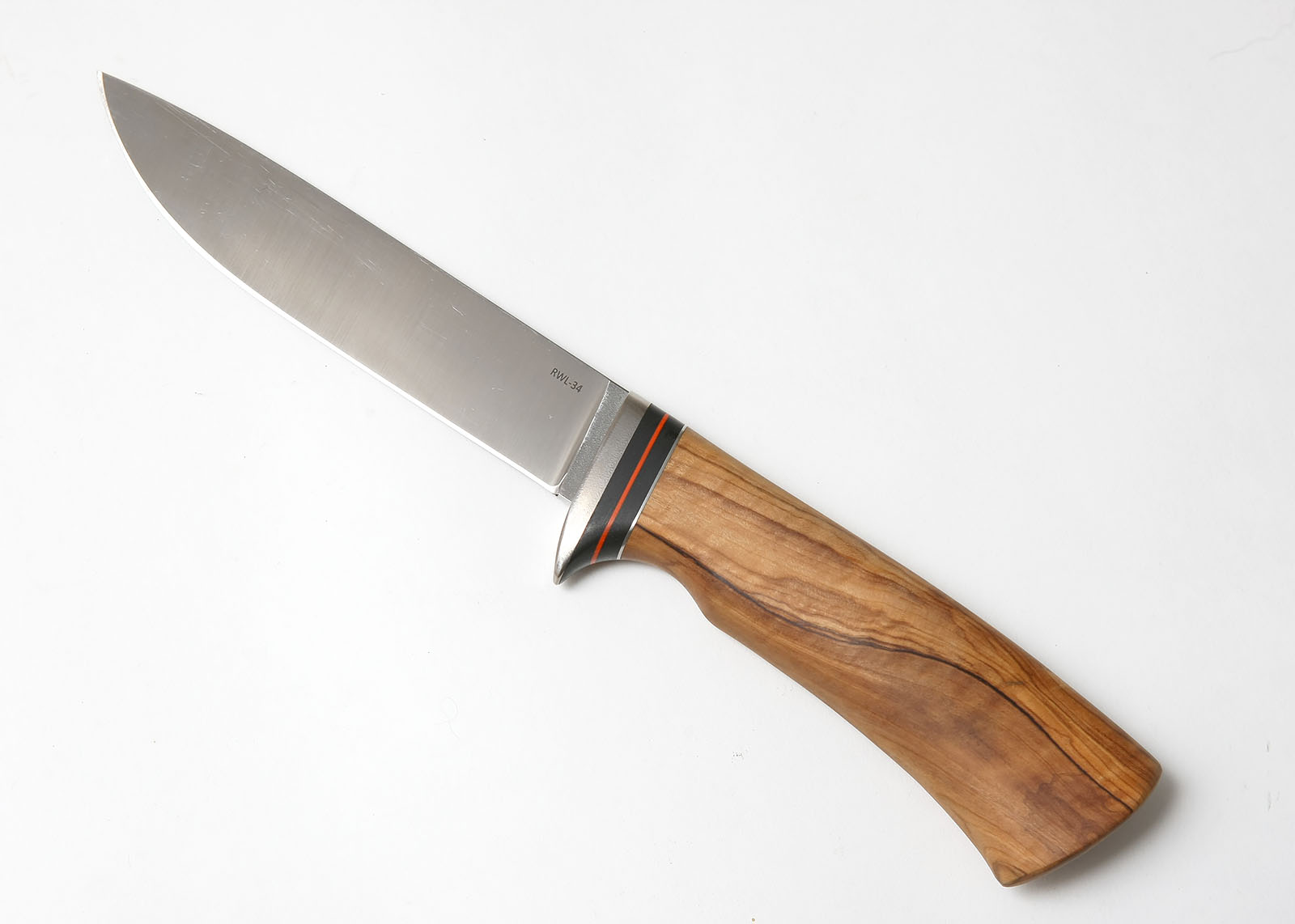

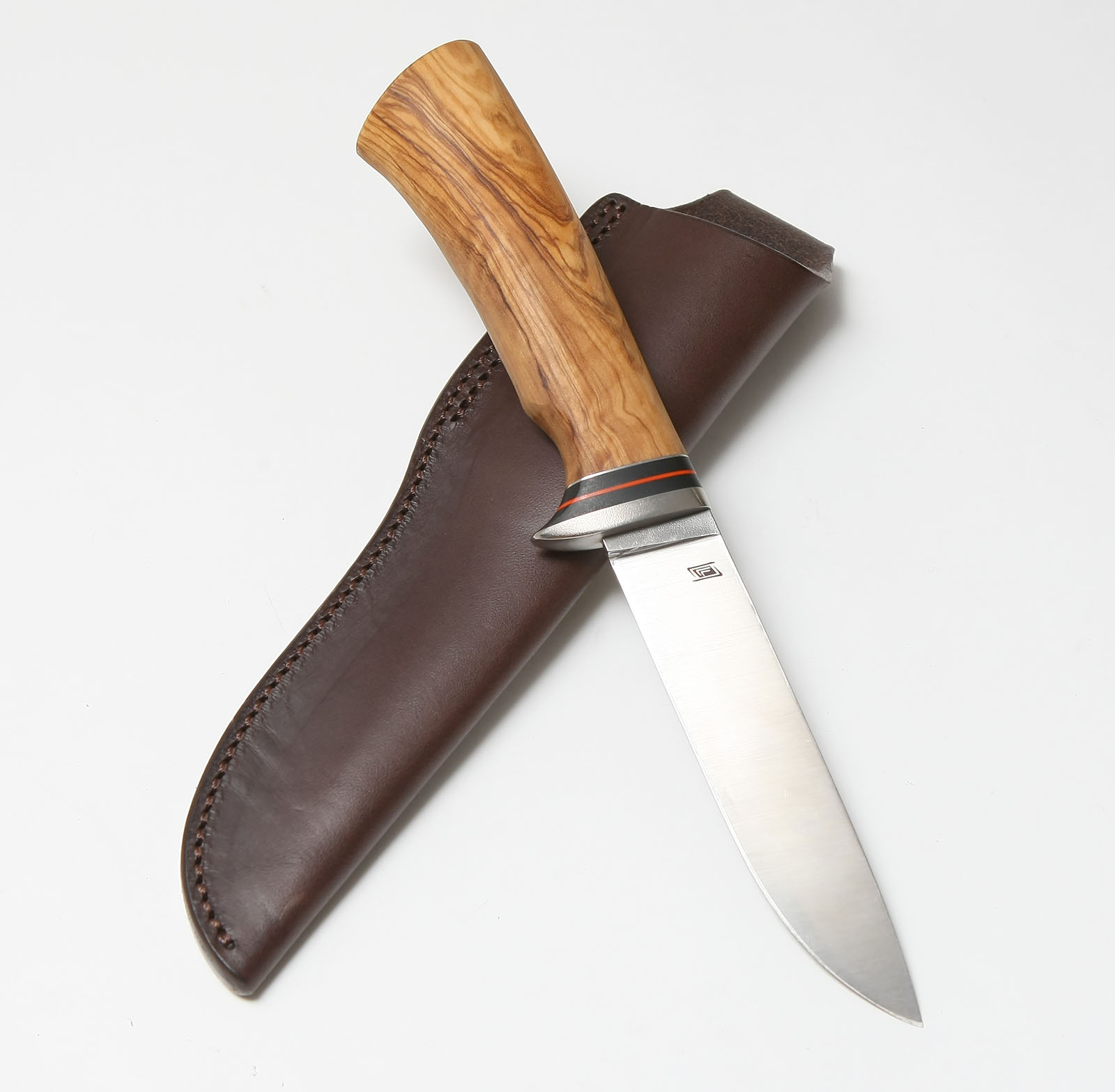

# 401 Geležtė 120x25x4mm RWL-34, grūdino Tomas 62+HRC
Rankena - alyvmedis (ačiū Svajui už kelmą :D )

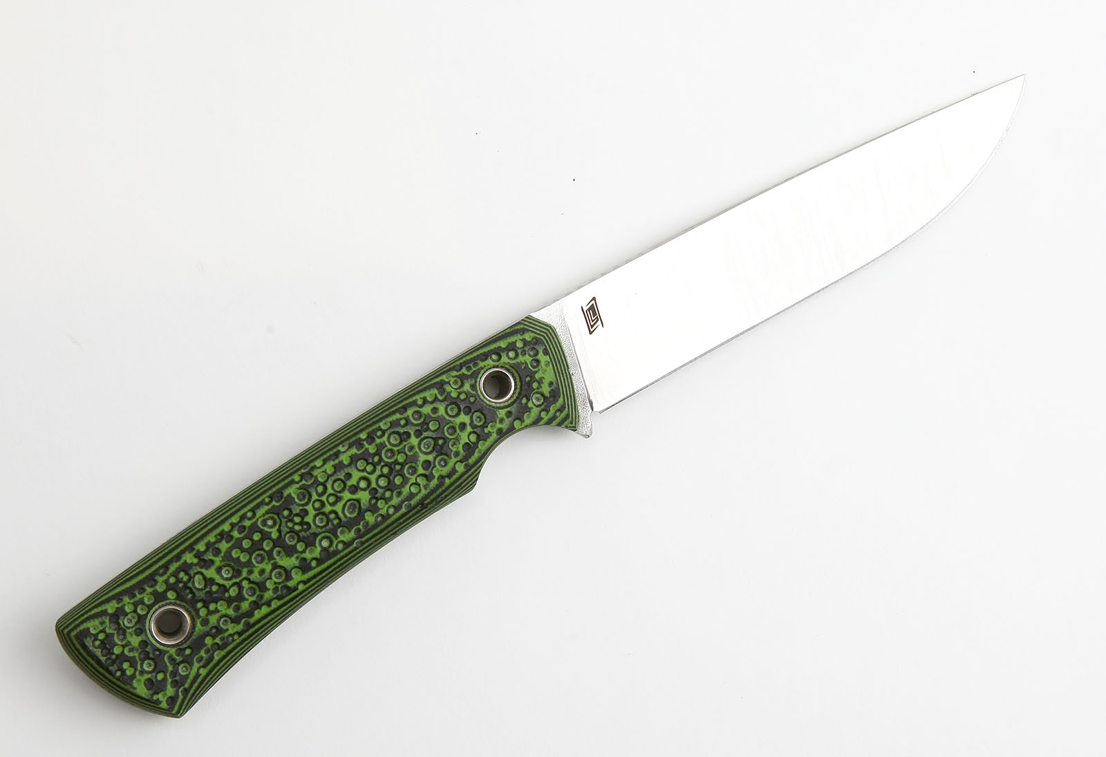

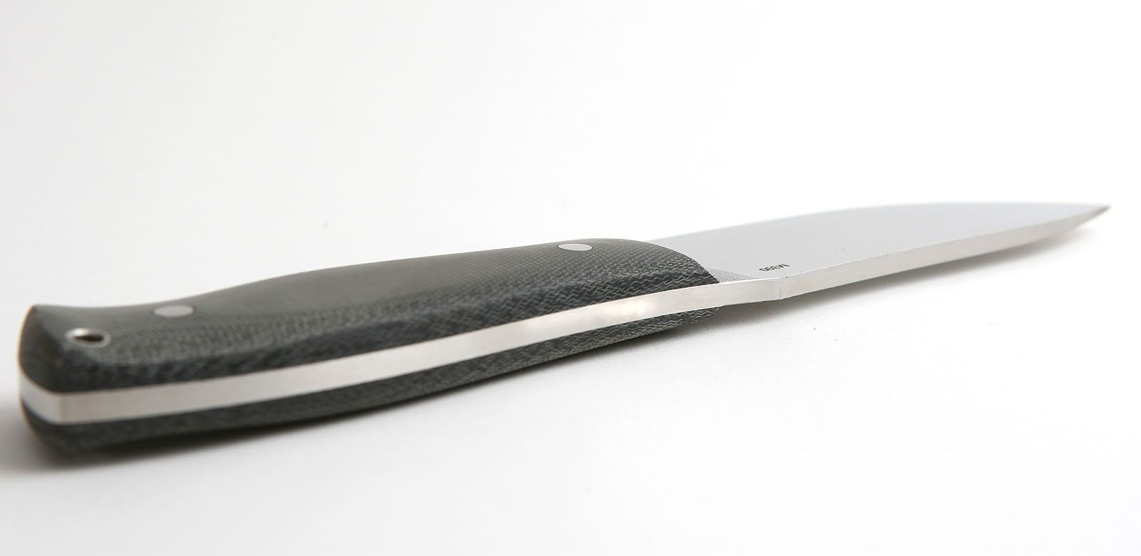

Klei likę nuo parodos EDC. Visi AEB-L , su G10 kriaunomis.
Failo aprašymas: Priekyje tvirtinta titaniniu strypu, gale - nerudeikos vamzdeliu.

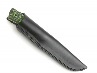

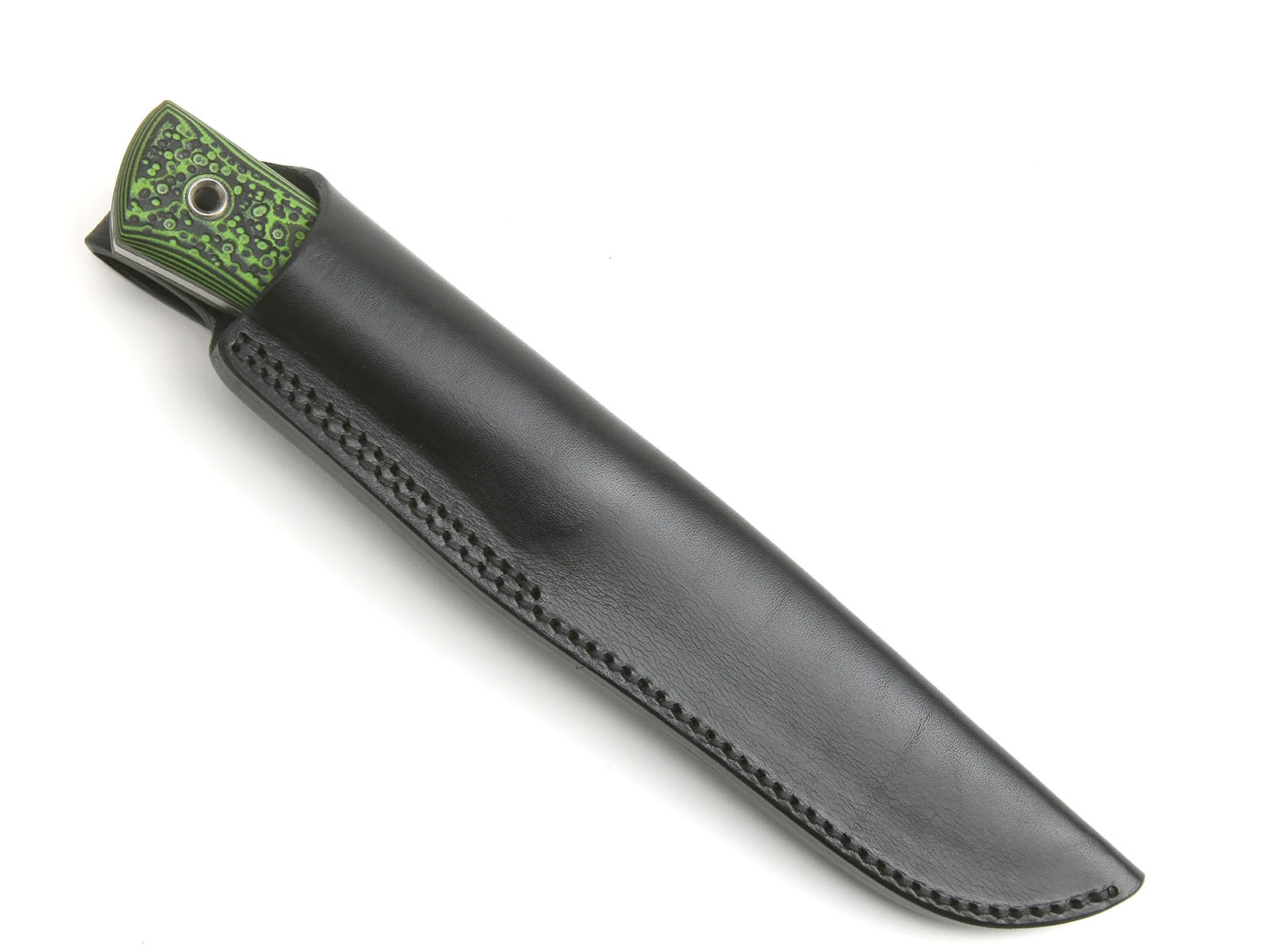

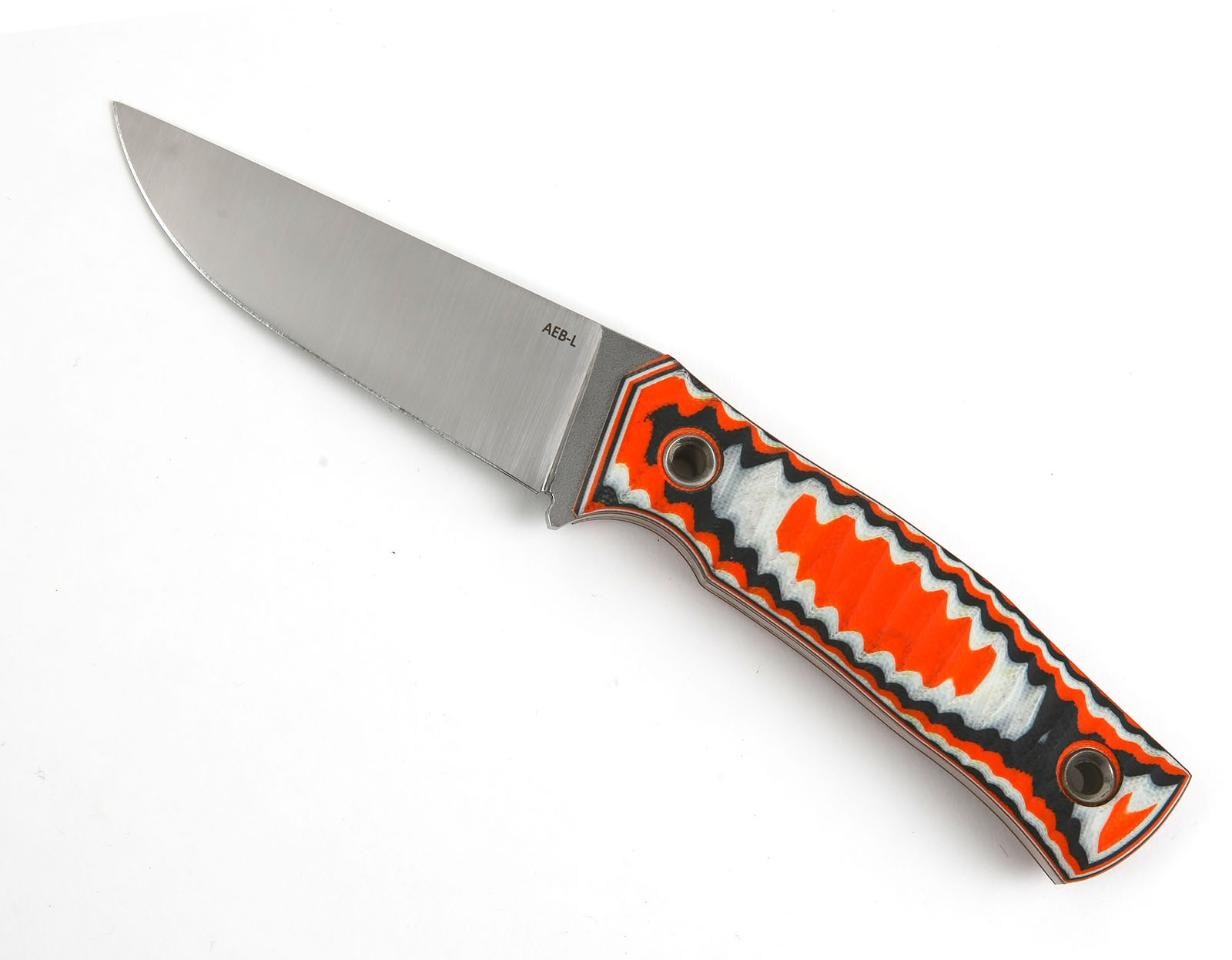

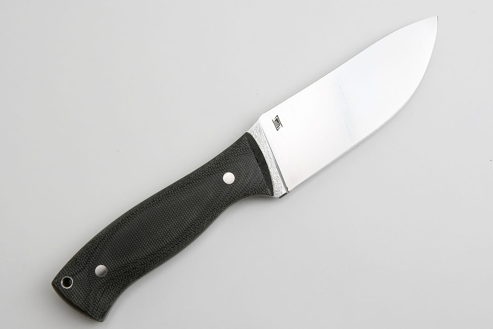

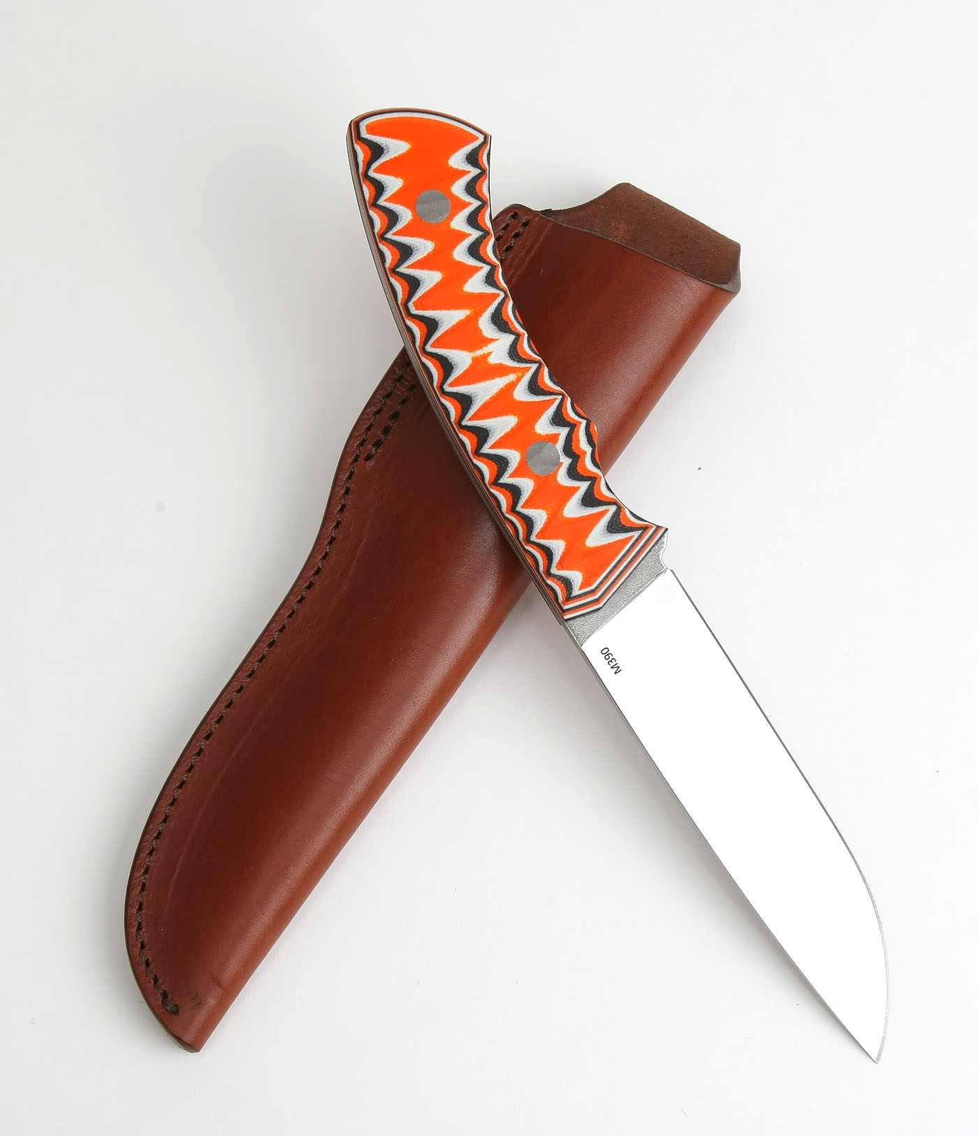

Du serijiniai, medžiotojams. Ruda mikarta ir trispalvis G10. tvirtinimas - 8mm varžtais (corby rivets)

StandartinėParašytas: 2017-10-27- 15:21
super, tik tam trispalviui norisi gudresnių makštų :)
StandartinėParašytas: 2017-10-27- 23:19
Su ruda mikarta labai gerai atrodo.

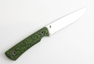

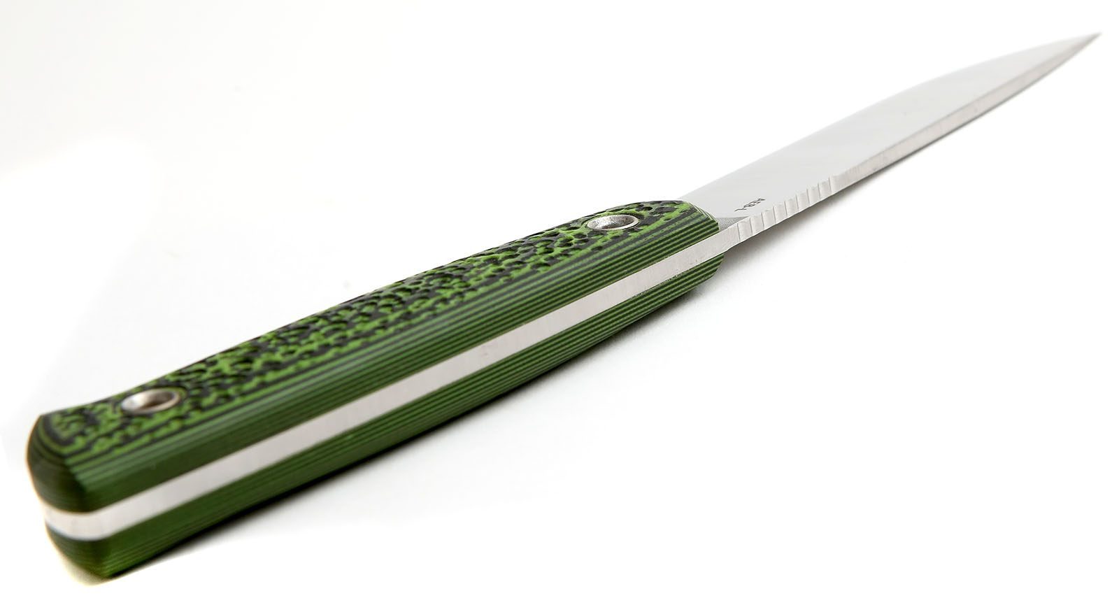

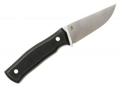

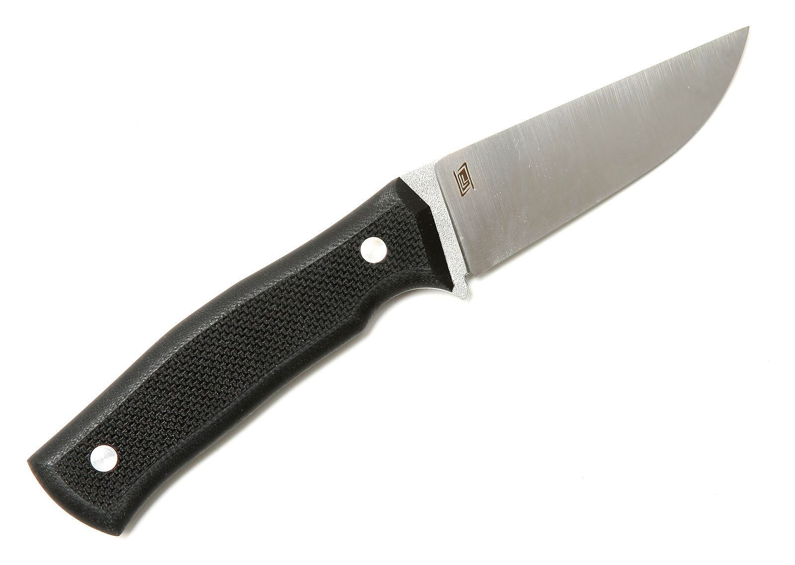

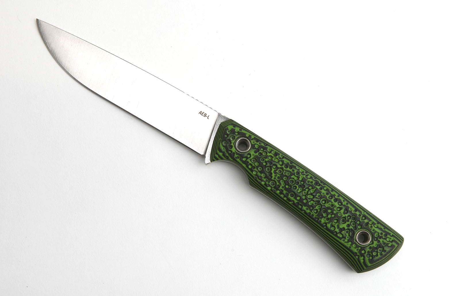

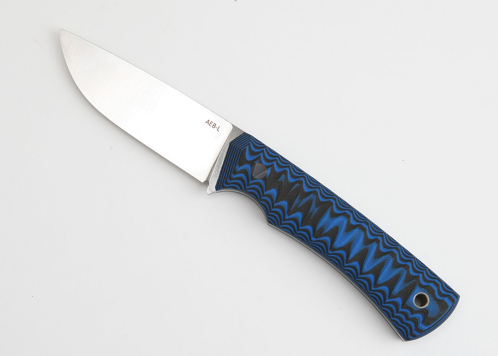

#402 Geležtė 120x26x3,5mm AEB-L, grūdino Tomas, 60+HRC
Kriaunos - G10

StandartinėParašytas: 2017-12-10- 17:05
Varlius :D
StandartinėParašytas: 2017-12-10- 18:39
Gražus varlius. +1
StandartinėParašytas: 2017-12-10- 21:16
:liuks2: gražus :D
StandartinėParašytas: 2017-12-13- 1:51
Pranešimai: 353
Ir gražus ir praktiškas. Lino suprofiliuota geležtė iš AEB-L +Tomo grūdinimas, tema jau patikrinta niūrioje kasdienybėje. Ir kiek atsigirstu, tai nuolydis nuo penties tautai tapo net gražesnis :) . Po to kai konservatyvus lietuviškas mentalitetas įsitikino, kad tvirtumo užtenka per akis. 3.5mm gyvenimo negadina, bet ir 3mm būtų į valias. Kitas skaičius, 12cm yra rizikos faktorius, nes kokia nors mylima moteris gali tą peilį iš medžioklinės kuprinės paimti ir nebeatiduoti. Juo labiau, kad AEB-L britvinės savybės ir virtuvėje turi savo šarmo :)

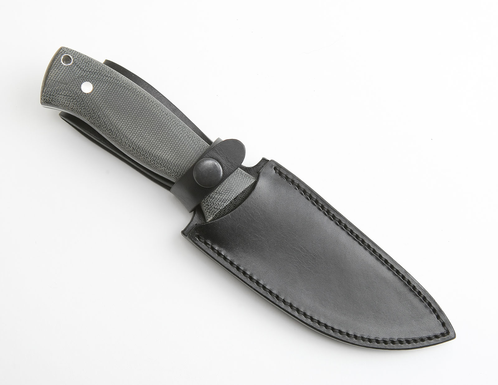

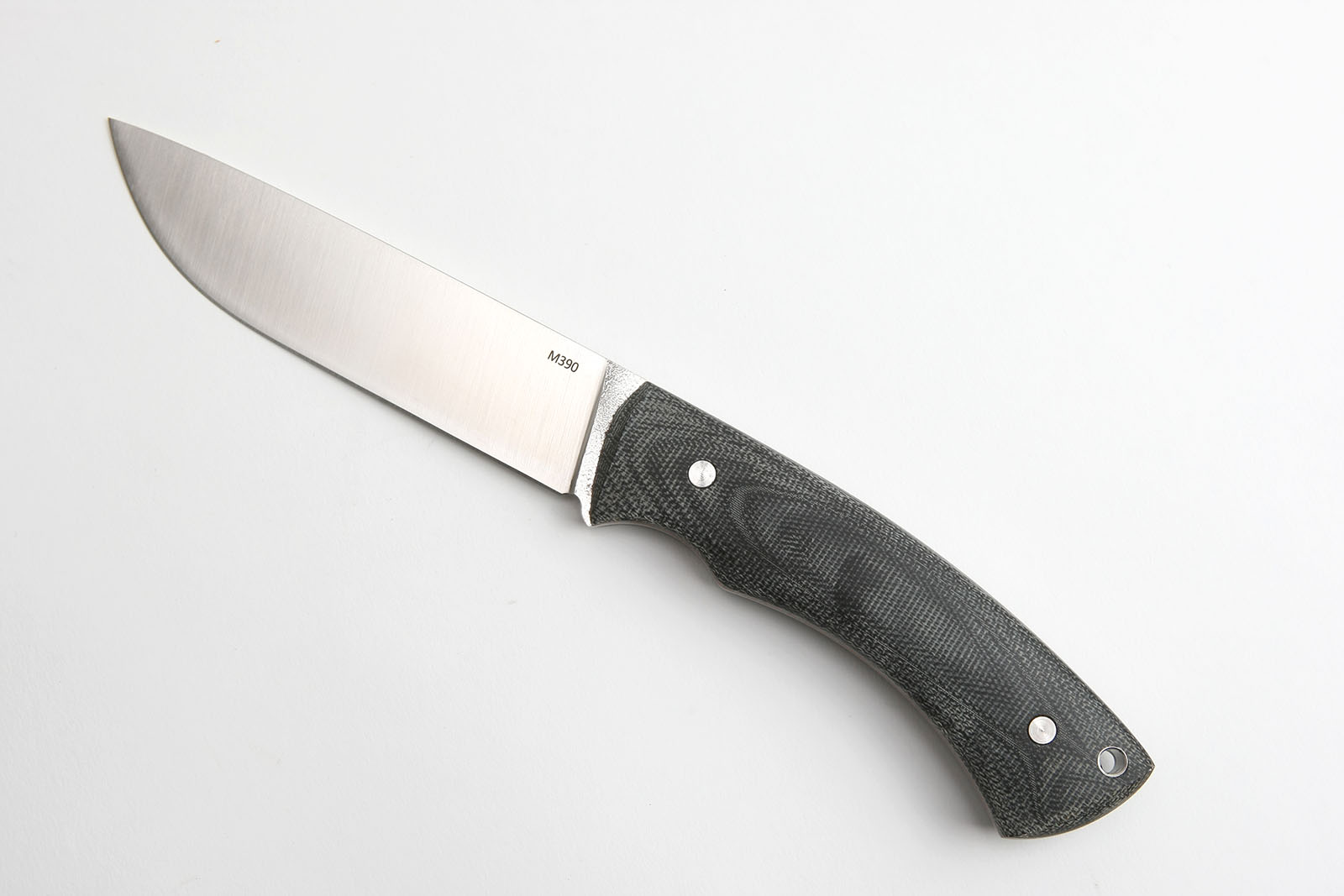

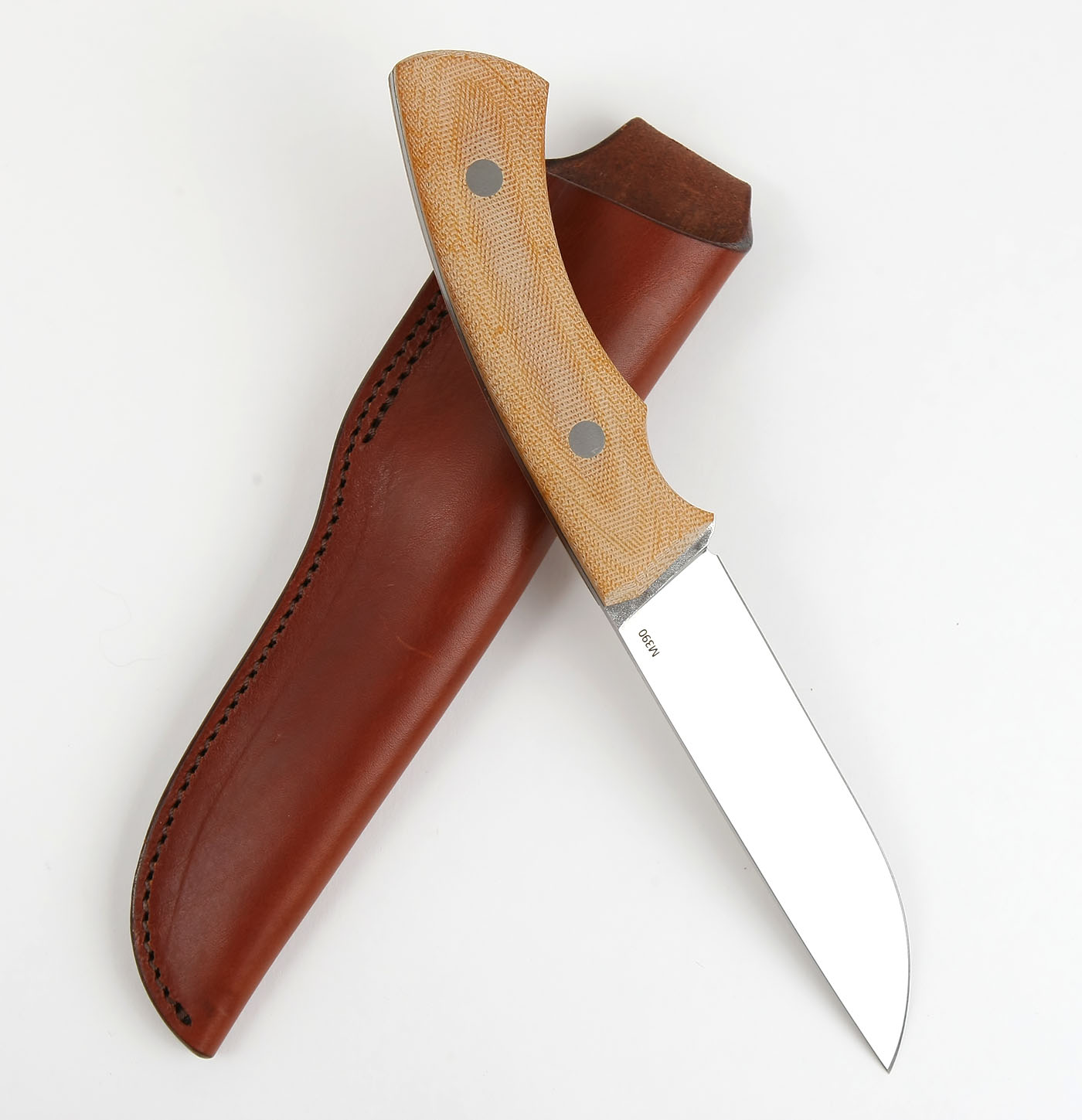

#403 Naujas peilis medžiotojui, ar tikrai bus patogus -matysim po lauko bandymų :)

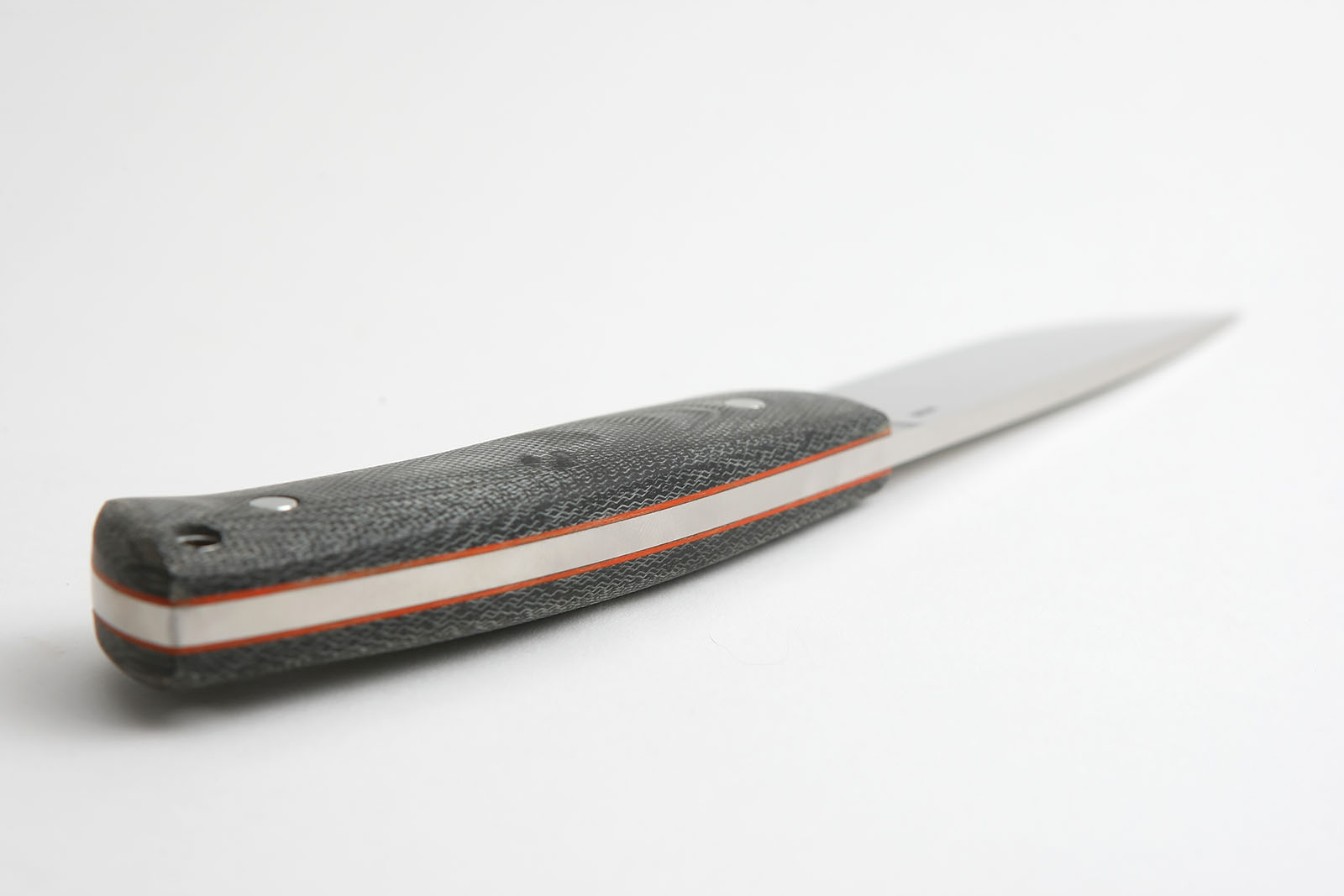

Geležtė 130x40x4,3mm M390, grūdino Tomas, apie 61HRC
Kriaunos - canvas micarta, tvirtinta titaniniaias strypeliais.

StandartinėParašytas: 2018-02-25- 17:26
Pranešimai: 173
Kažkoks ne standartinis. Kodėl tokia plati (40) geležtė?
StandartinėParašytas: 2018-02-25- 18:05
Kai kas nori didesnio peilio. Kai toks plotis gaunasi ilgesnis lenktas ašmuo, naudojamas lupimui.
