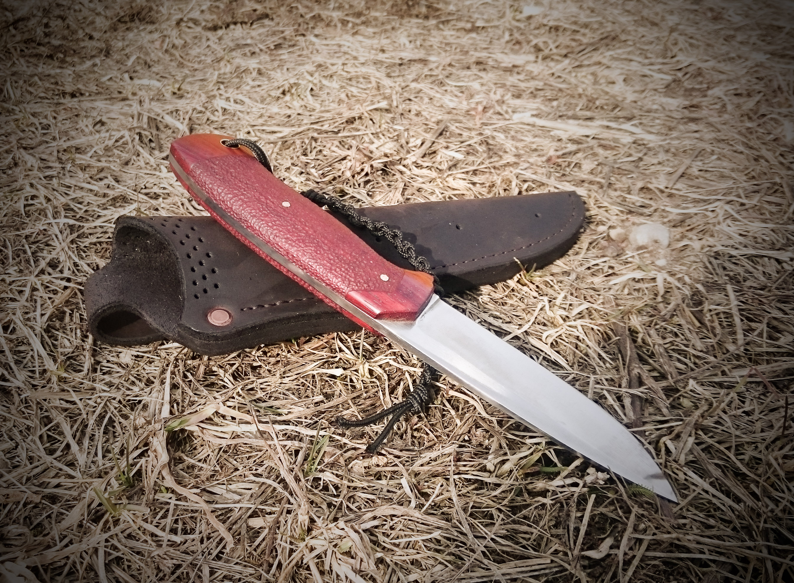

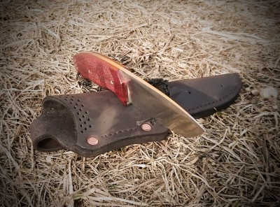

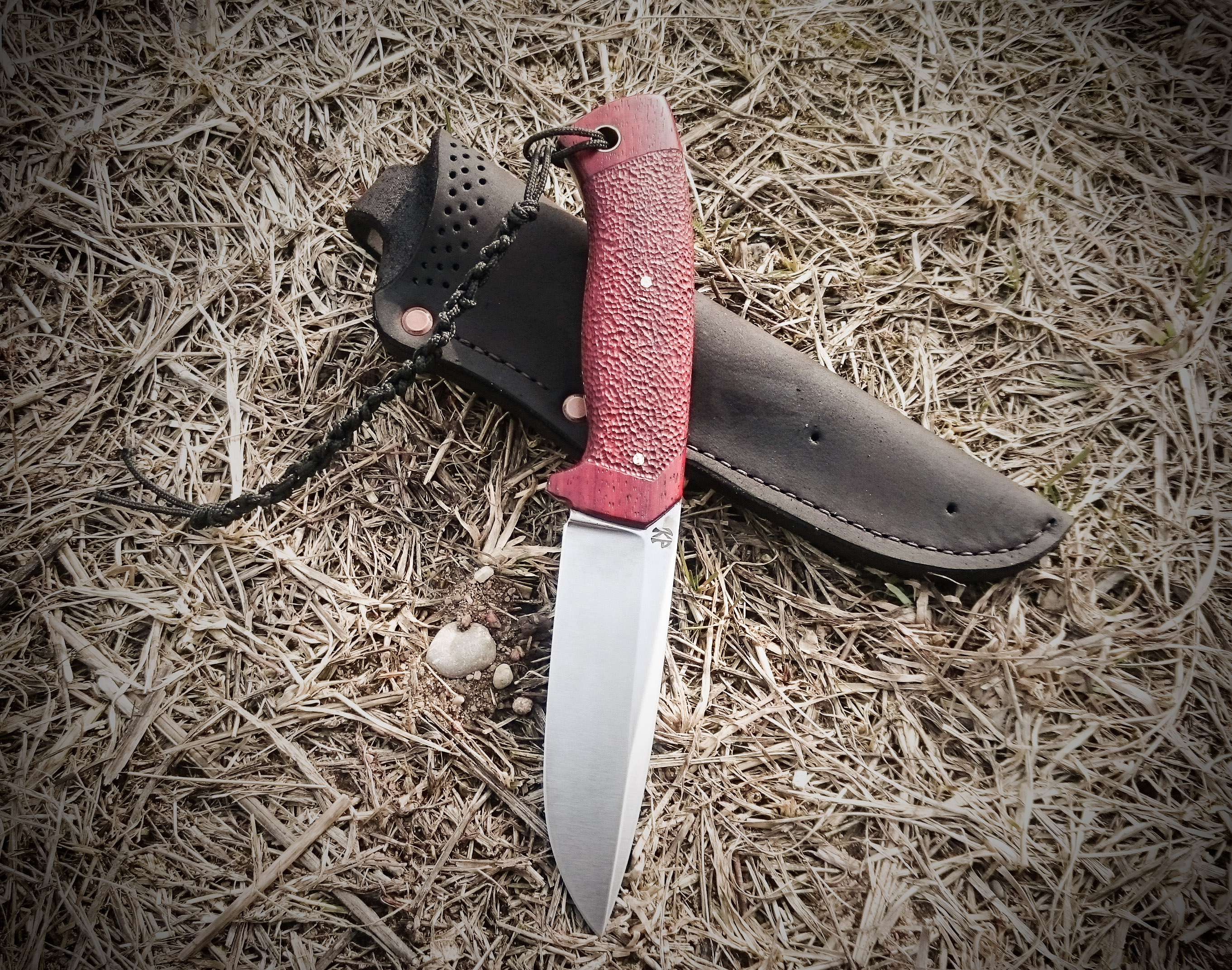

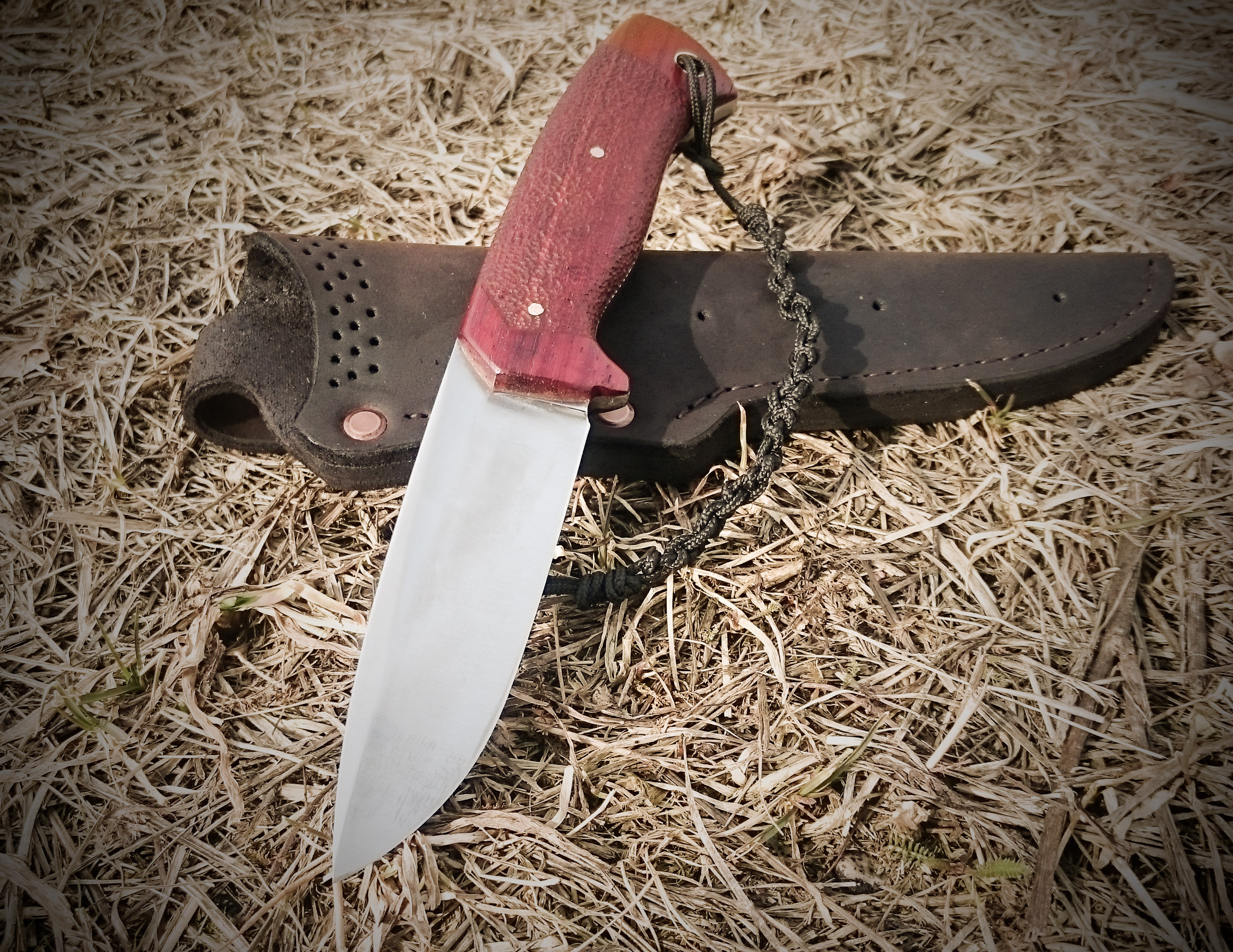

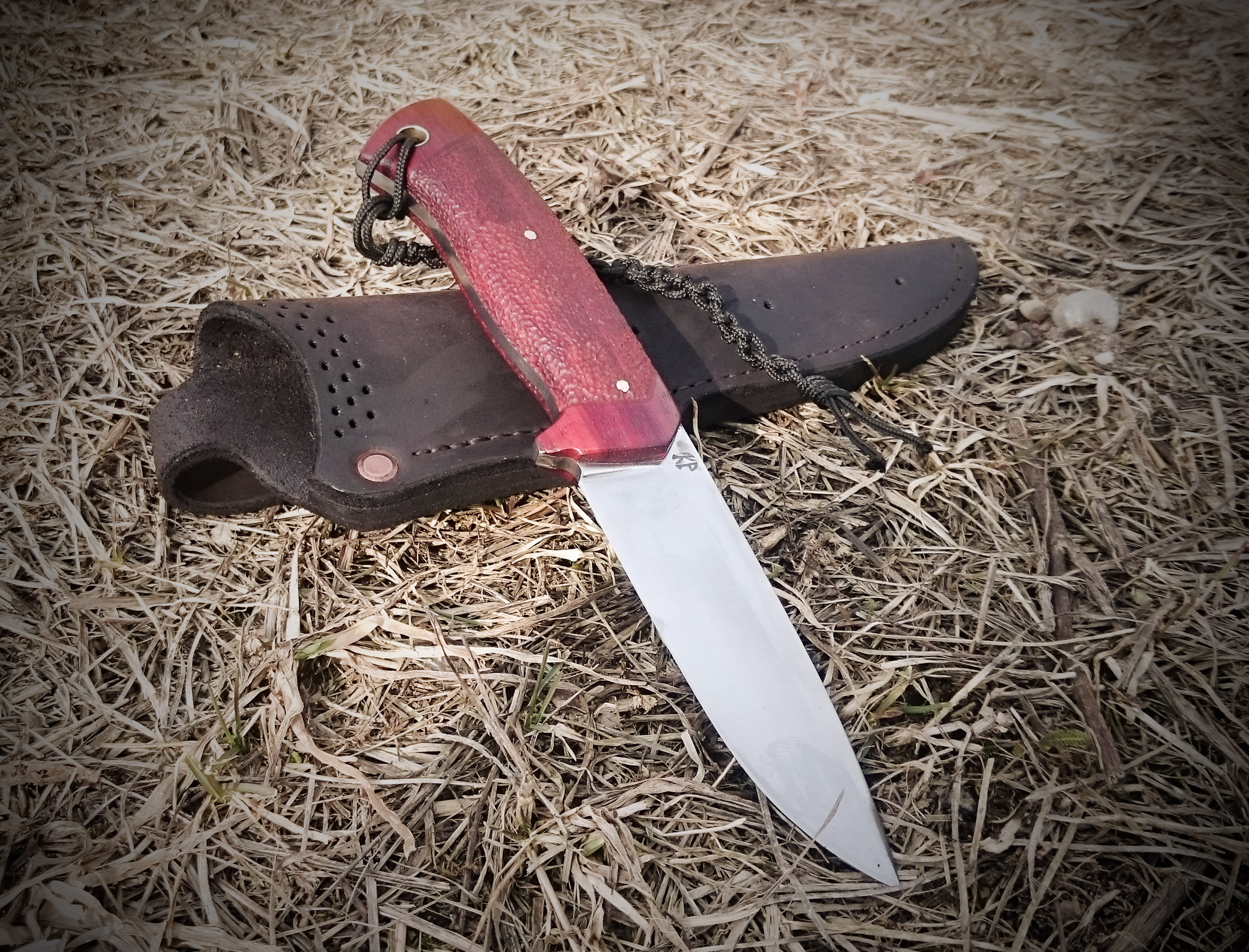

Nr. 190 Geležtė - 113x29x4 mm., kliento duota noname plieno juosta, kietumas ~60 HRC. Rankena - padukas, žalvaris.
PSX_20160320_122454.jpg [ 2.25 MiB | Peržiūrėta 6869 kartus(ų) ]
PSX_20160320_122858.jpg [ 1.58 MiB | Peržiūrėta 6869 kartus(ų) ]
PSX_20160320_123014.jpg [ 1.47 MiB | Peržiūrėta 6869 kartus(ų) ]
PSX_20160320_123403.jpg [ 1.1 MiB | Peržiūrėta 6869 kartus(ų) ]
PSX_20160320_123556.jpg [ 1.33 MiB | Peržiūrėta 6869 kartus(ų) ]
