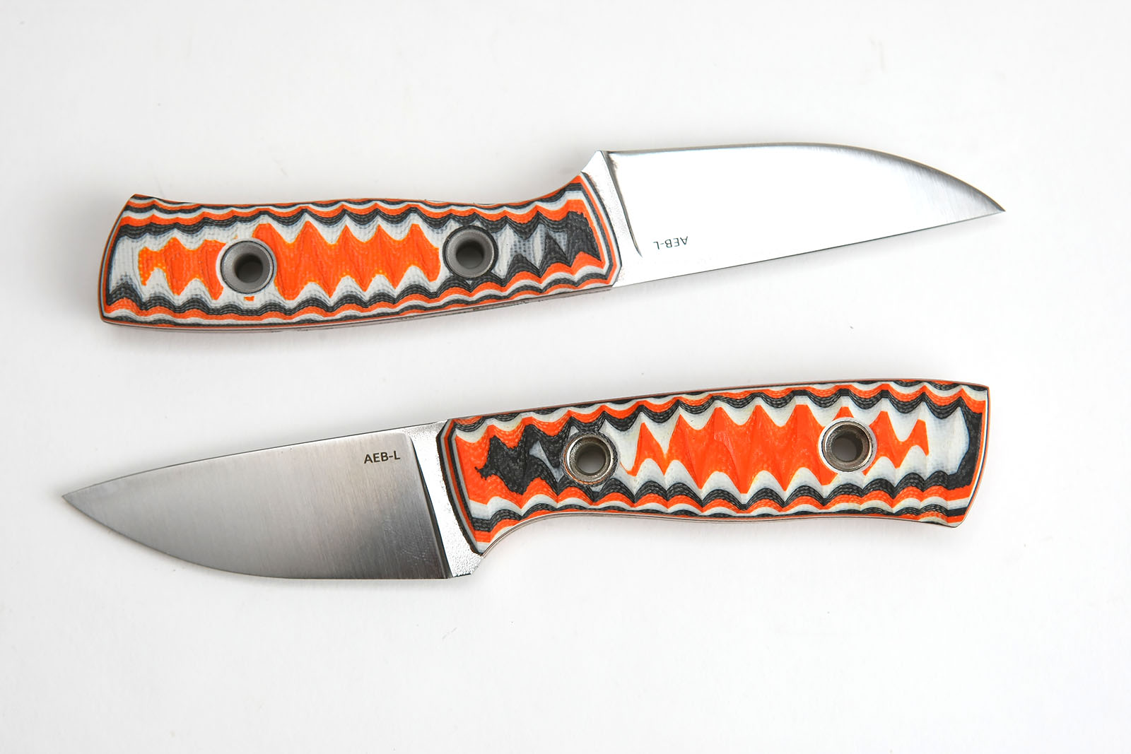

StandartinėParašytas: 2017-09-29- 7:28

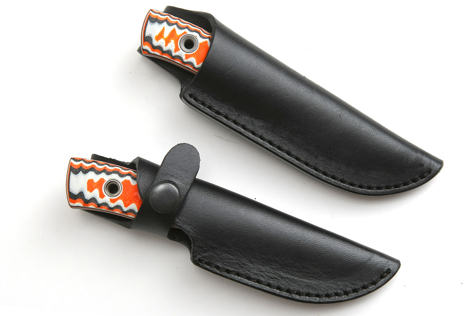

#394 ir 395 Du maži peiliukai. Geležtės 67x25-28x3mm AEB-L, grūdino Tomas, apie 60HRC
Kriaunos G10

Spalvingos rankenos.
StandartinėParašytas: 2017-09-29- 19:40
Pranešimai: 407
Nors ir maziukai, bet labai geru proporciju. G10 atrodo super.
StandartinėParašytas: 2017-09-29- 22:24
:liuks2: Velykiniai :)

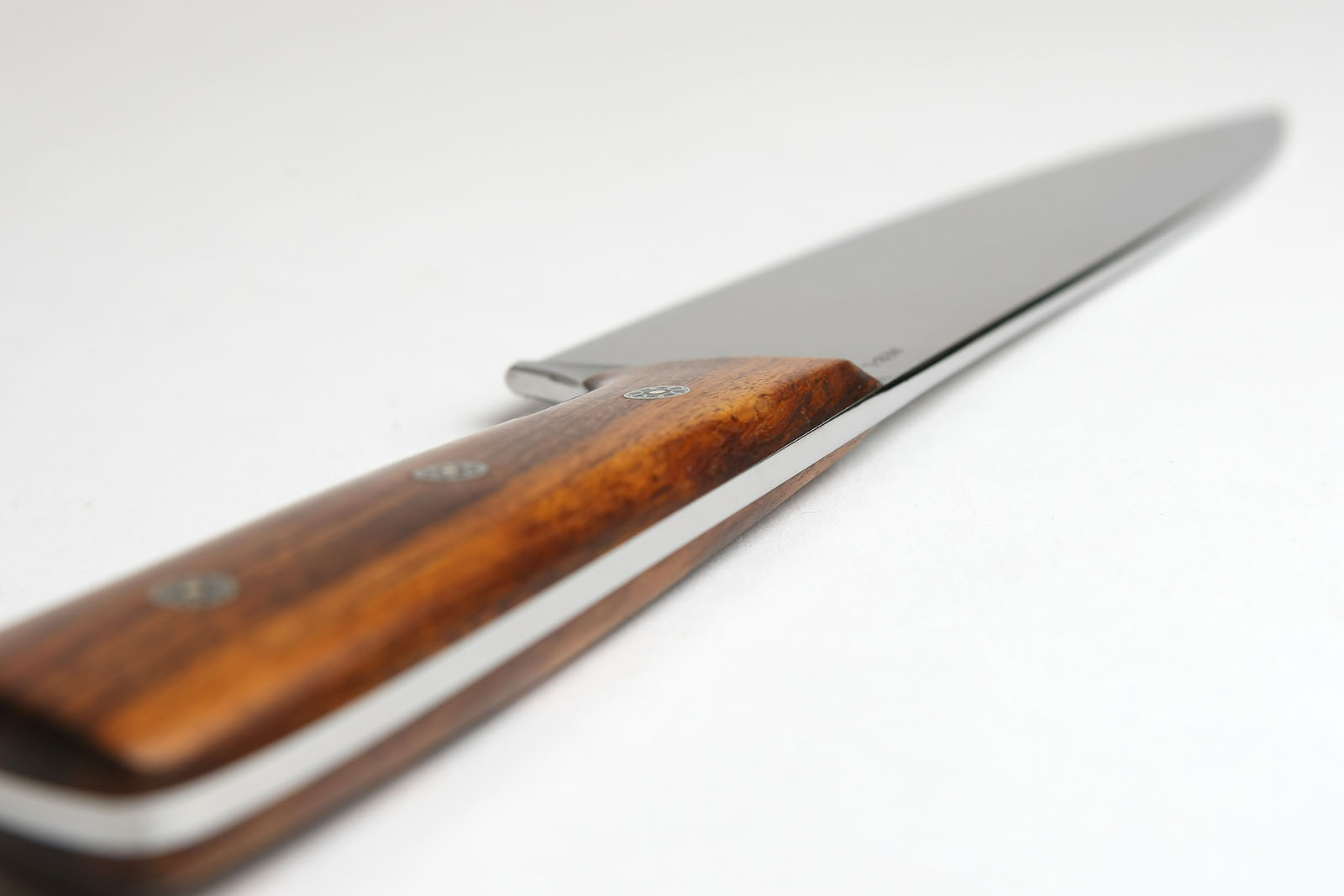

StandartinėParašytas: 2017-10-08- 11:37

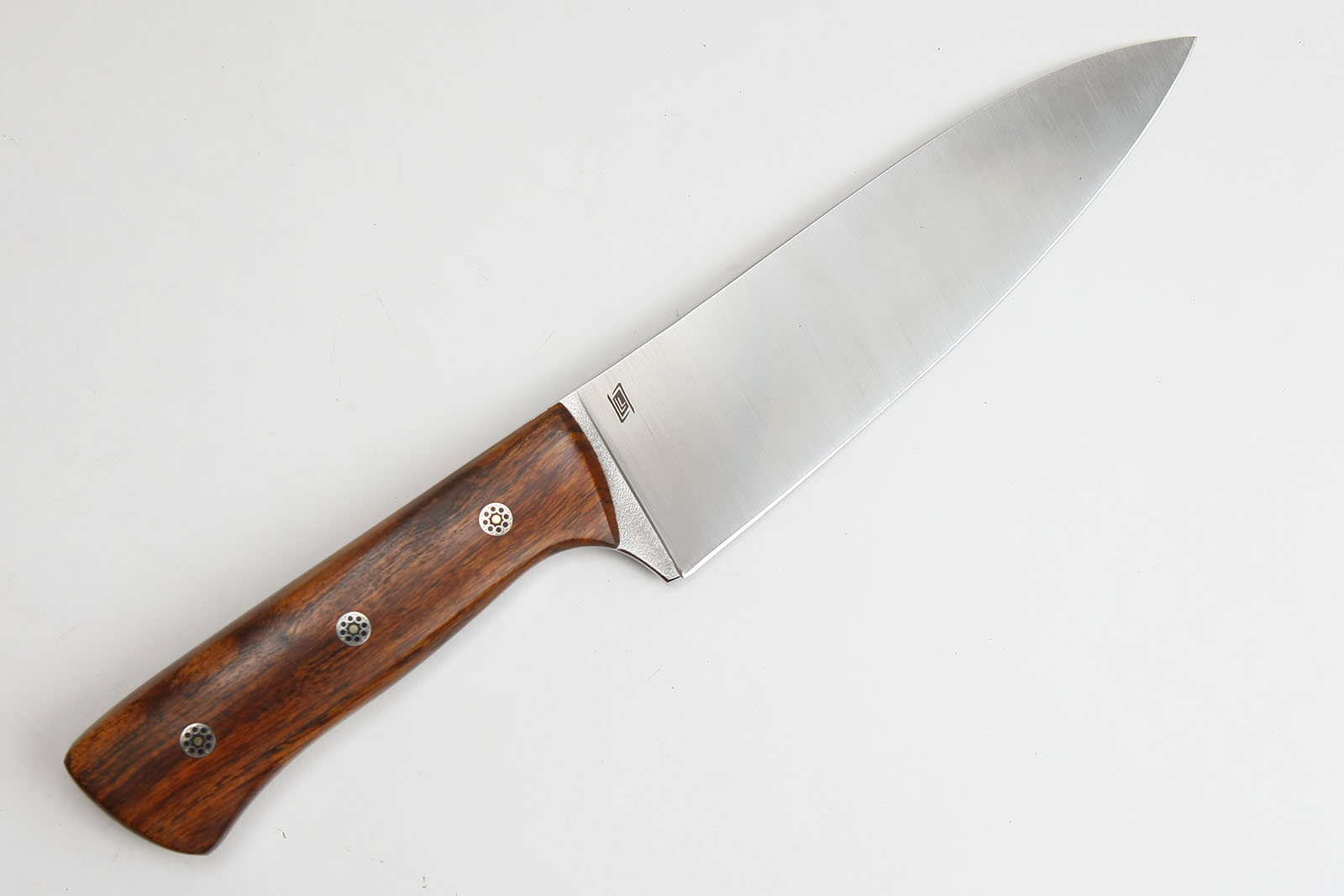

#396 Mažas šefo peilis. Geležtė 165x40x3mm AEB-L, grūdino Tomas, 60+HRC
Kriaunos dykuminė olnėja, mozaikinės kniedės.

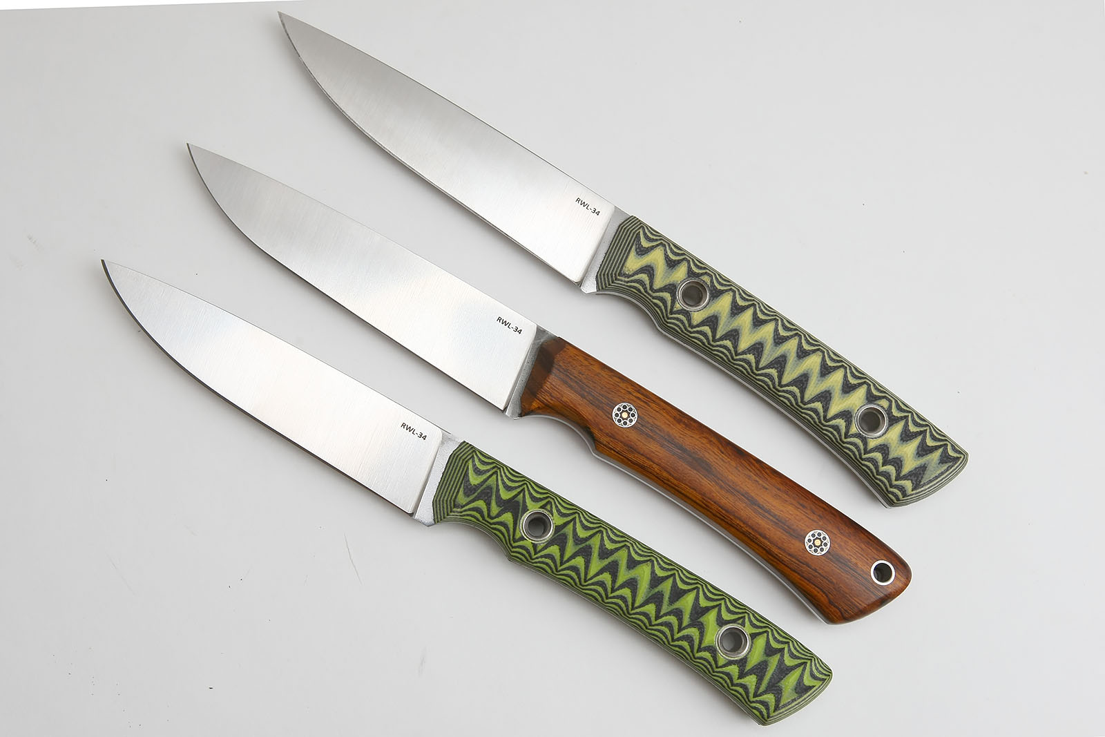

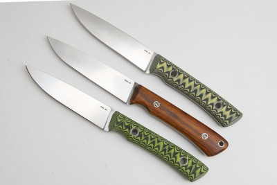

StandartinėParašytas: 2017-10-08- 11:48

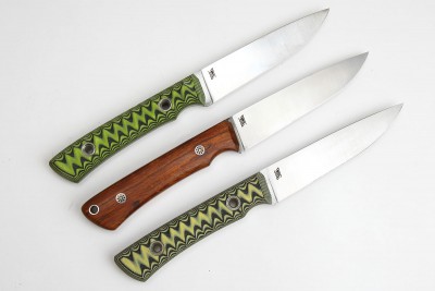

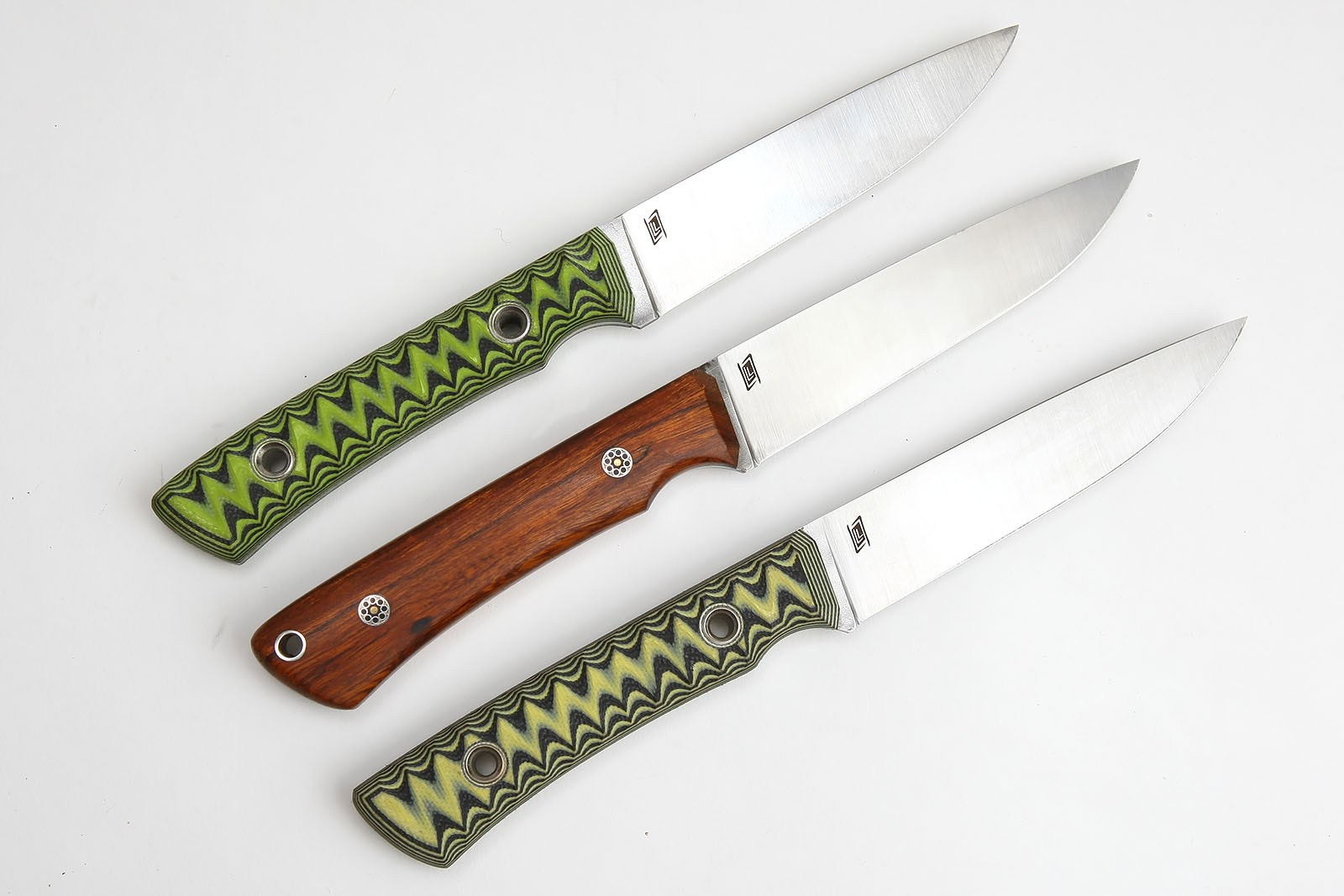

#397-399 Trys bird&trout Geležtės 115x24x2,6 RWL-34, grūdino Tomas, 62+HRC
Kriaunos - G10 ir dykuminė olnėja. Vamzdeliai ir mozaikinės kniedės.

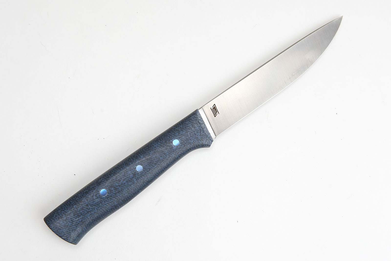

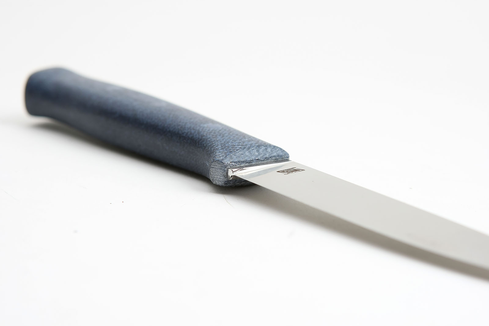

StandartinėParašytas: 2017-10-08- 11:54

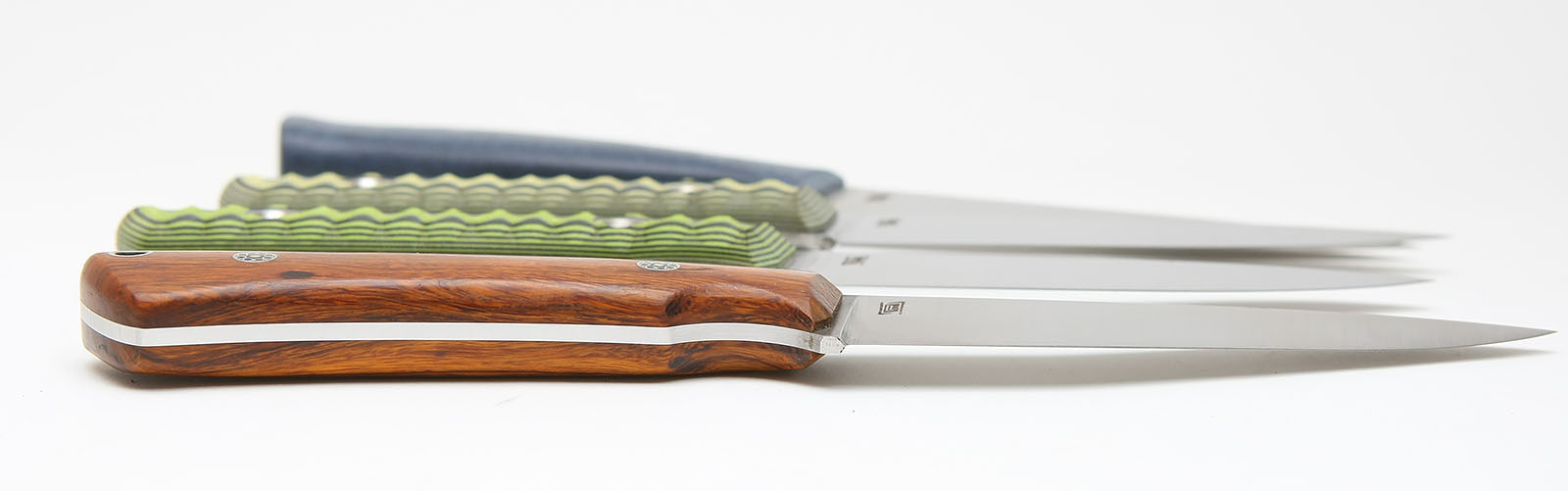

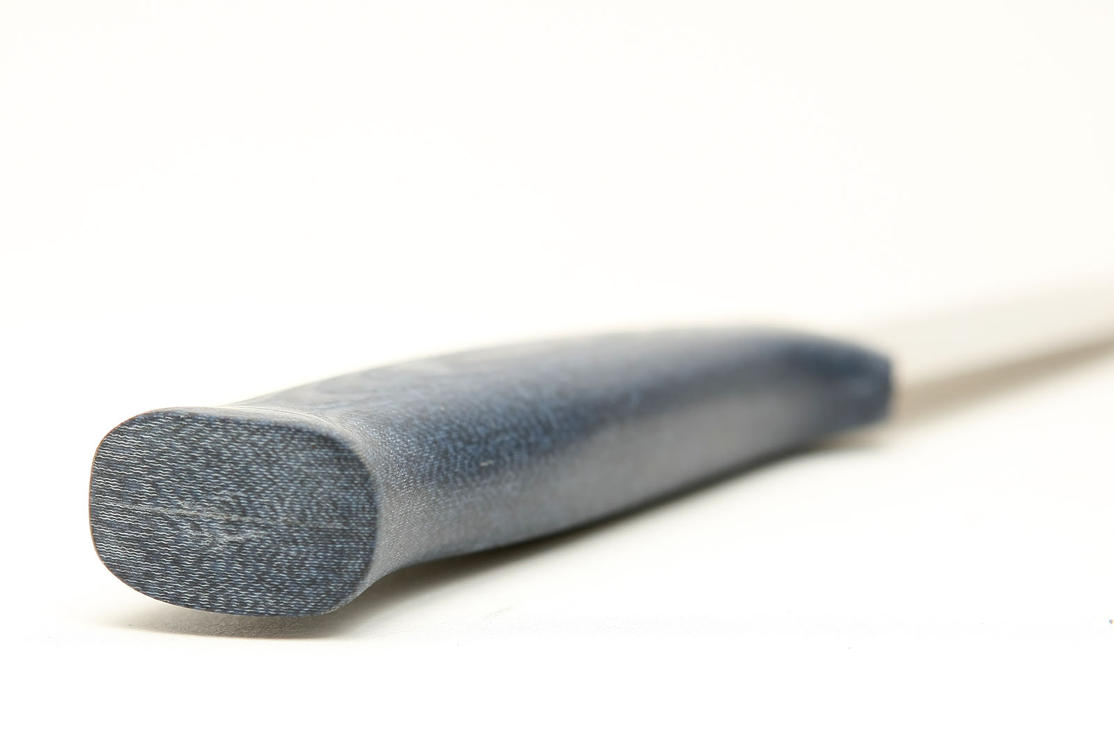

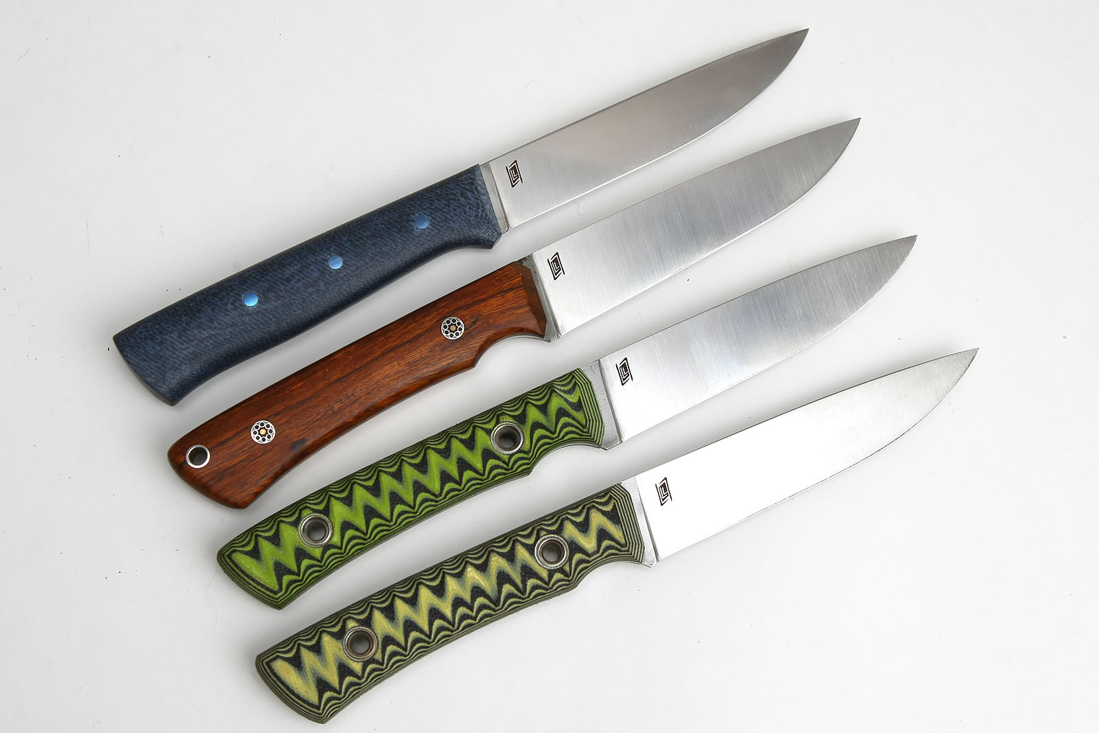

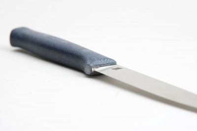

#400! :D Bird&trout (kaubojui, prie džinsų :) ) Nežinau kaip pavadinti konstrukciją - įkotė virš 10mm pločio ir užima daugiau kaip 4/5 rankenos. Dvi mikartos plokštelės išfrezuotos ir uždėtos ant geležtės. tvirtinta epoksidine derva ir trimis 4mm titaniniais kaiščiais (anoduota kad supanašėtų spalva)
Geležtė 115x23x2,6 RWL-34, Grūdinta Tomo, 62+HRC
Kriaunos - denim micarta

StandartinėParašytas: 2017-10-08- 13:18
Super, o labiausiai džinsiukas.
StandartinėParašytas: 2017-10-08- 20:04
Nu joo, džinsinis super :liuks2:

Salamandriniai dailiai atrodo :liuks:

Žalia rankena gerulis.
