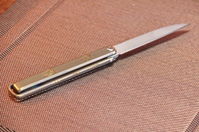

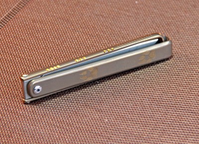

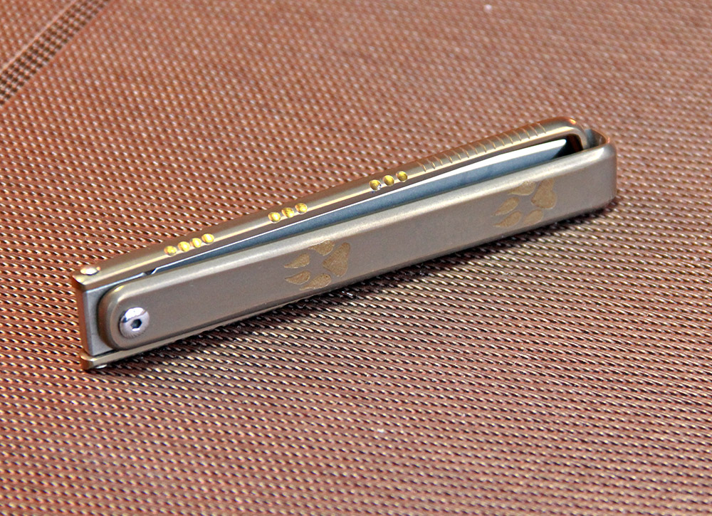

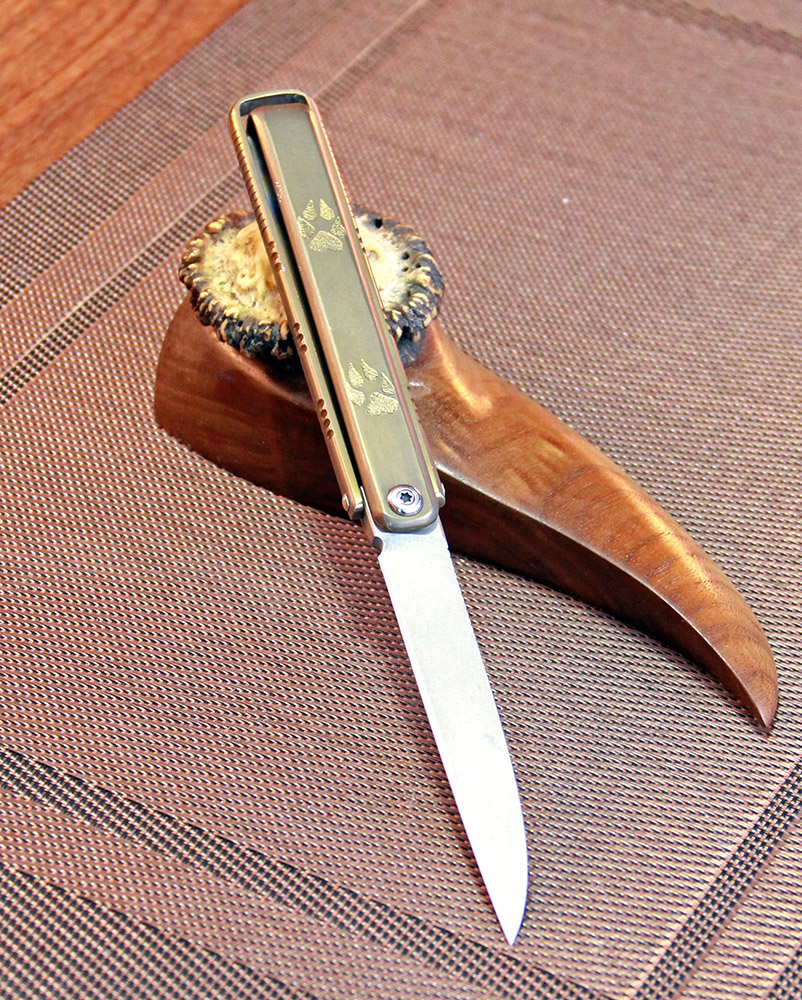

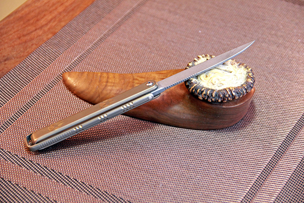

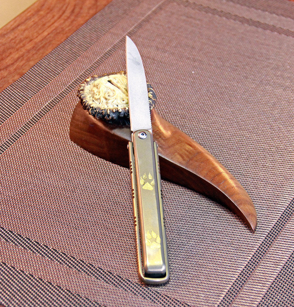

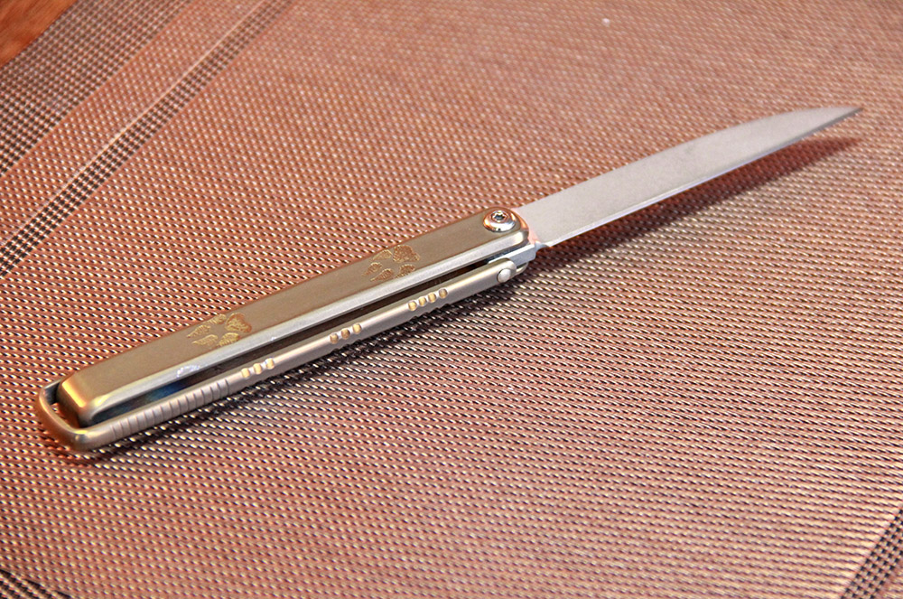

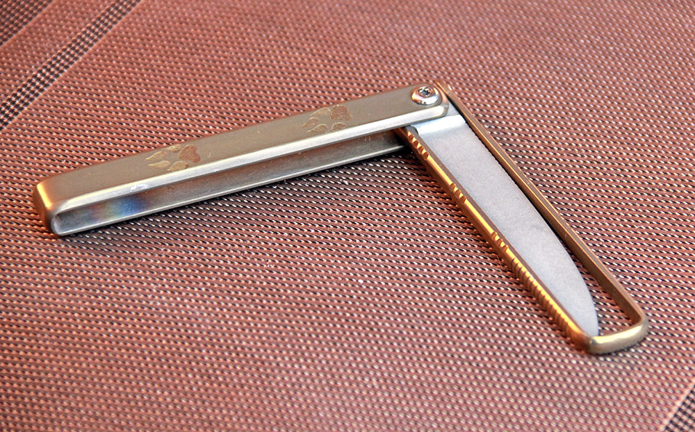

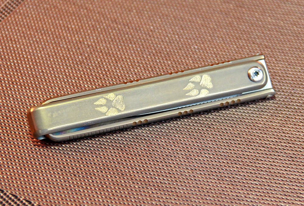

Kažkaip seniai norėjau tokio... kaip vaikystėj... tik truputį geresnio XD
Nr. 189 Geležtė - 95x15x2,5 mm., plienas Elmax, kietumas ~60 HRC, smėliuota, galtuota. Rankena - anoduotas titanas, trumpoji ašis 4 mm., nerūdijančio plieno varžtelis, ilgoji ašis 3 mm., hss gražtelio kotas galai įgręžti, įleistos melchioro kniedės. Bendras peilio ilgis 218 mm., sulankstyto ilgis 121 mm., plotis 21 mm., rankenos storis 12,5 mm.

:O :O :O Vienas geriausiu Kęstučio darbų, tokio pats senai noriu... :ups:

189 puikus peilis. Jeigu Kęstutis galėtų pasiūlyt jį 2016 foruminiu būtų tobula.
Gal gali apie šį sujungimą parašyti daugiau ? Kodėl kniedėms naudojai melchiorą ? Juk jis yra pakankamai minkštas. Ar kniedyti sujungimui buvo grąžtelio koto galai, o melchiorinės kniedės yra tik dekoratyvinis elementas?
Ar ašiniame mazge yra tarpinės ?
