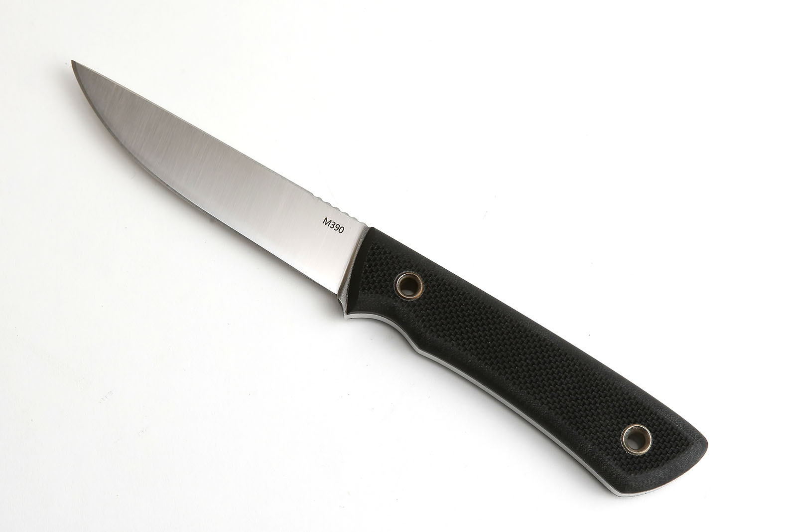

#386 nedidelis bet stiprus :)
Geležtė 102x23x4,4mm M390, grūdino Tomas, apie 61HRC
Kriaunos corse G10.

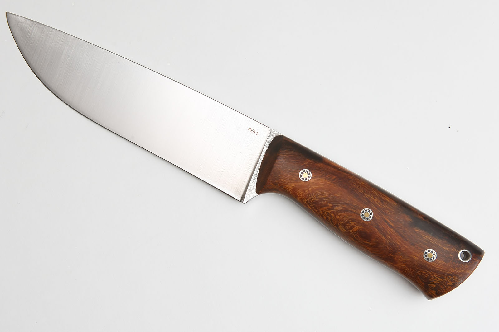

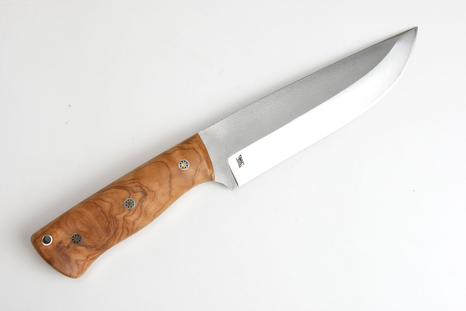

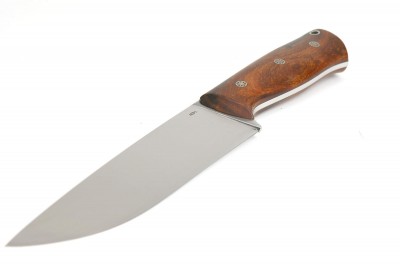

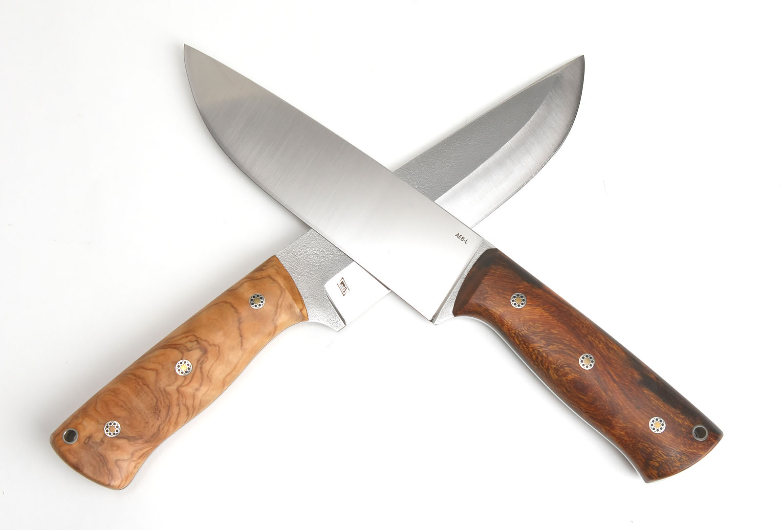

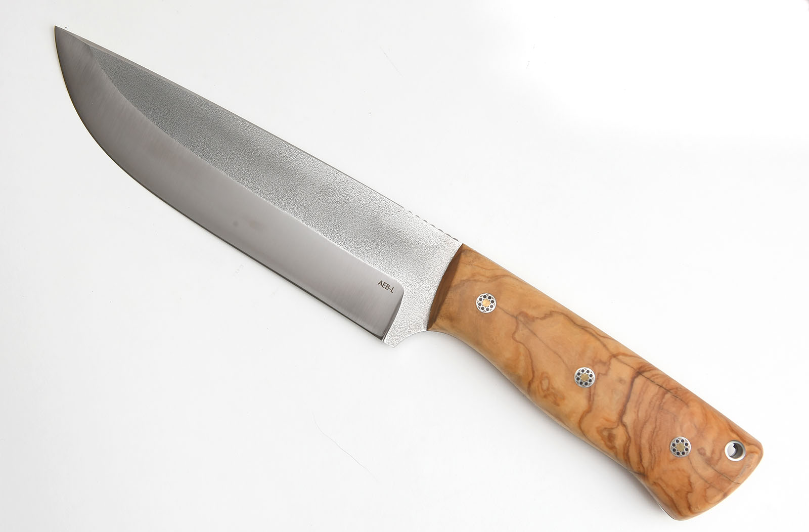

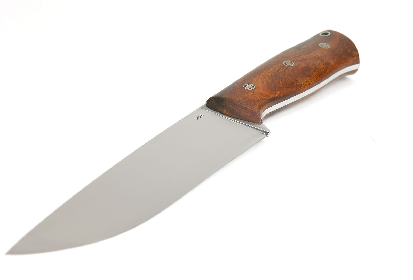

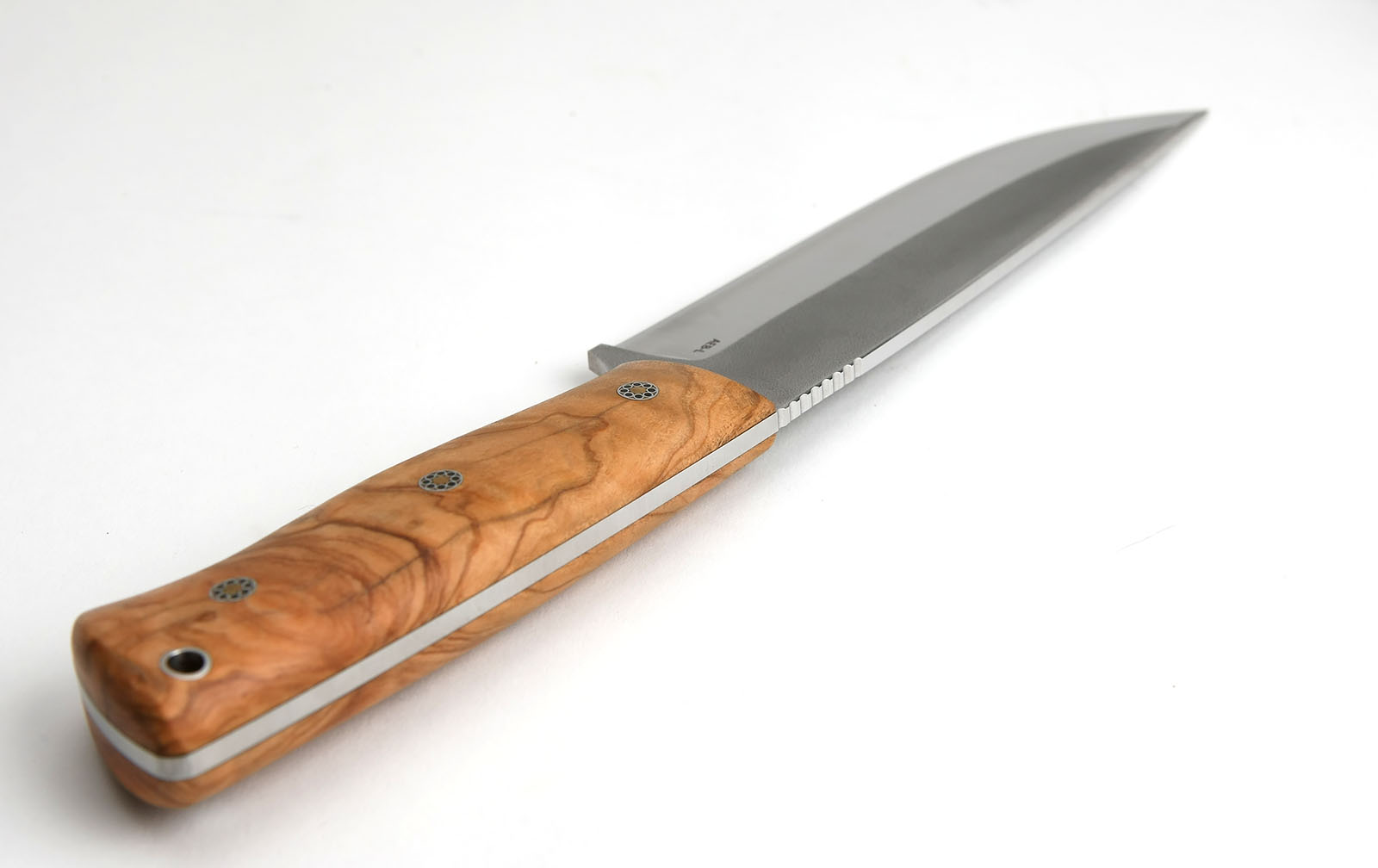

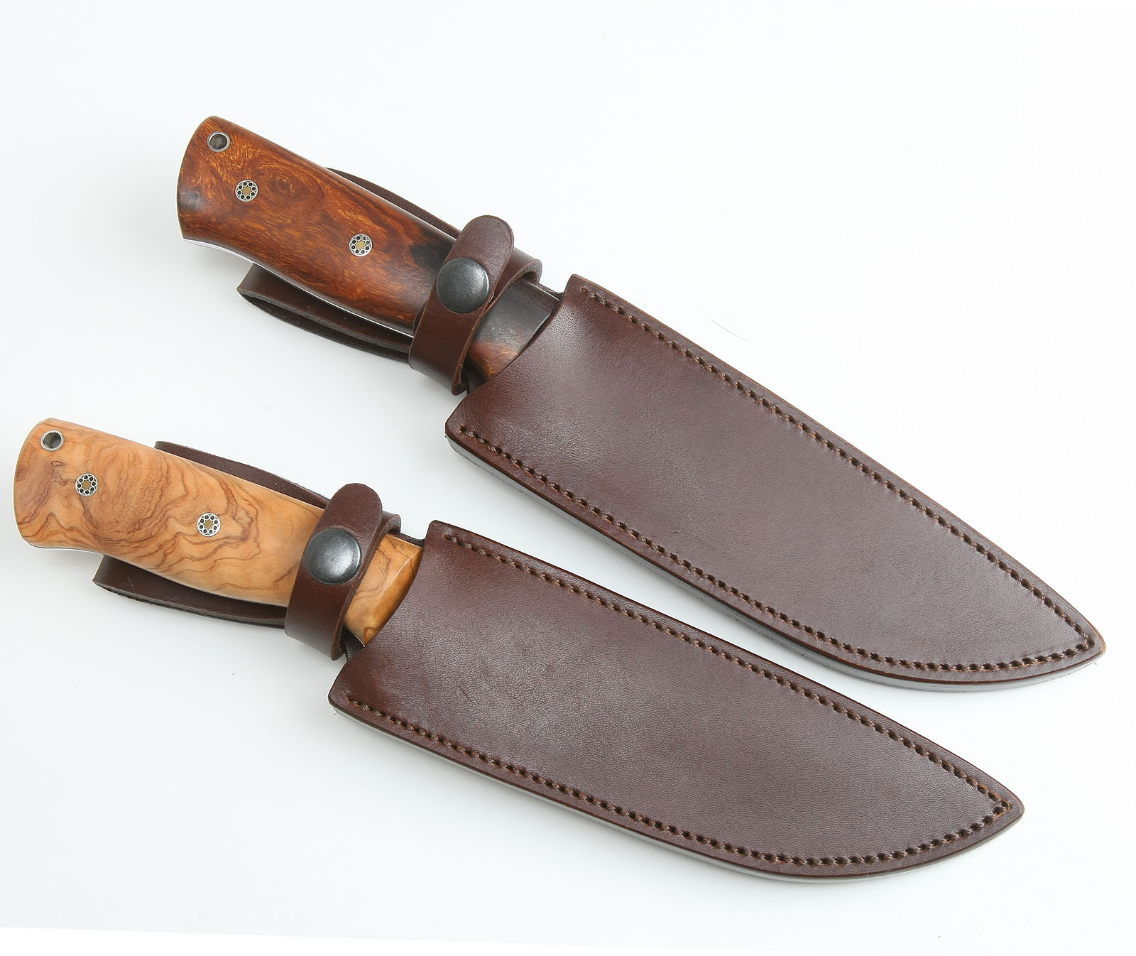

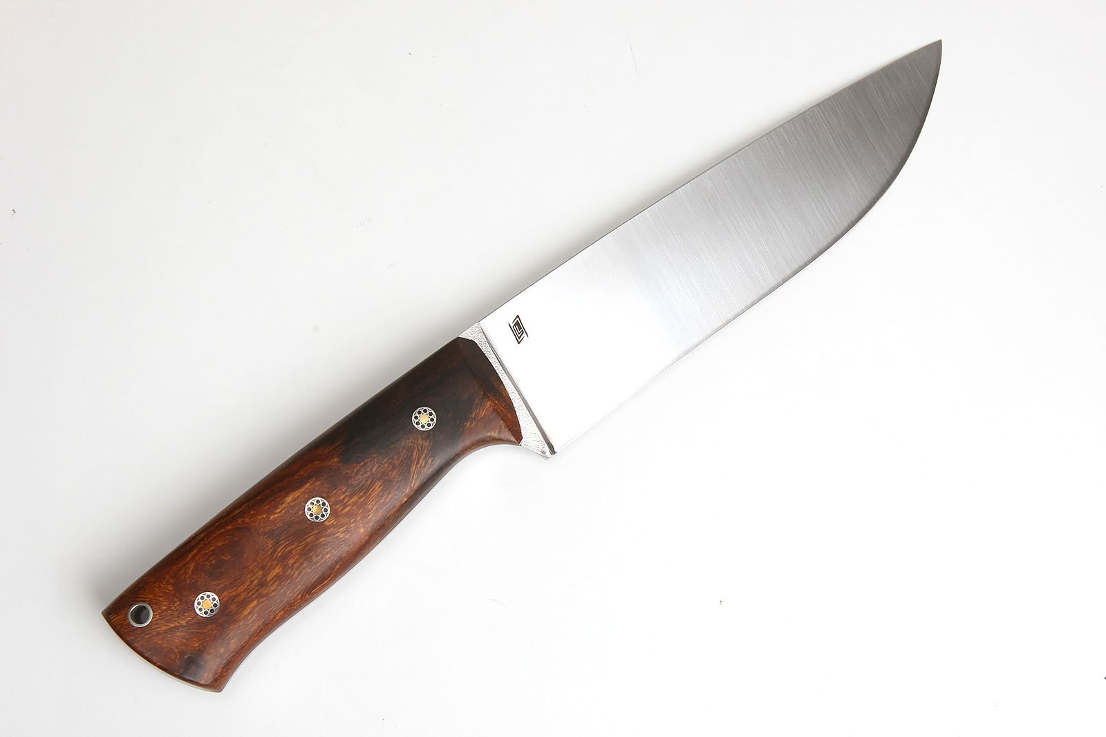

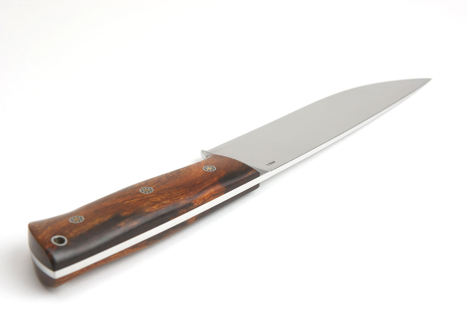

#387 ir 388 - didesni peiliai šašlykingui (vieną užsiprašė žmogus kuris nori diiiiiiiiidelio peilio, bet nežino ką su juo darys :D )
Geležtės apie 160x40x3,5mm AEB-L , grūdino Tomas apie 60-61HRC
Kriaunos- dykuminė olnėja ir alyvmedis.

Antruoju ir malkas skaldyti galima. :D

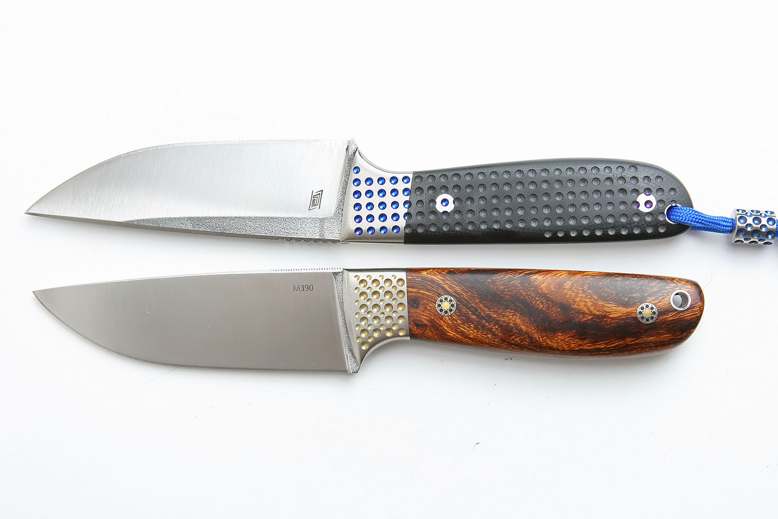

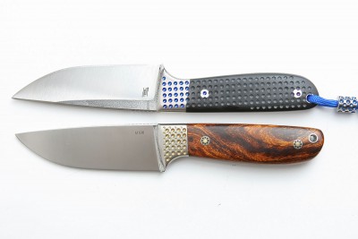

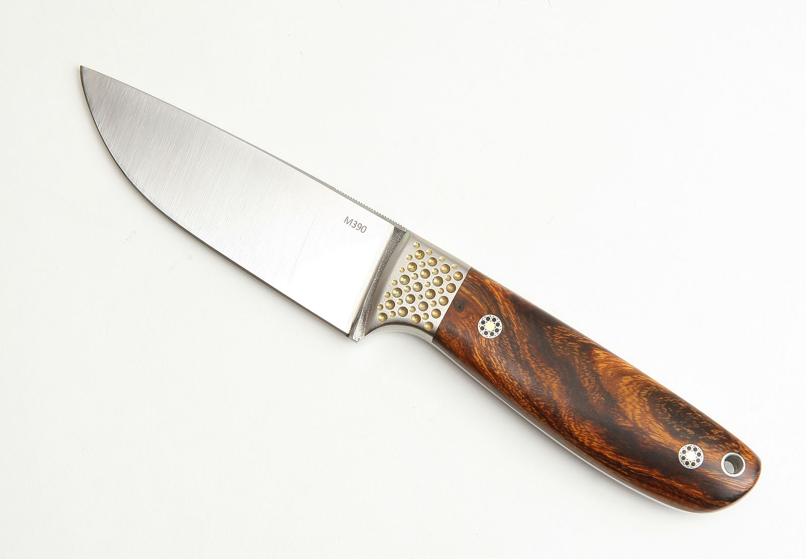

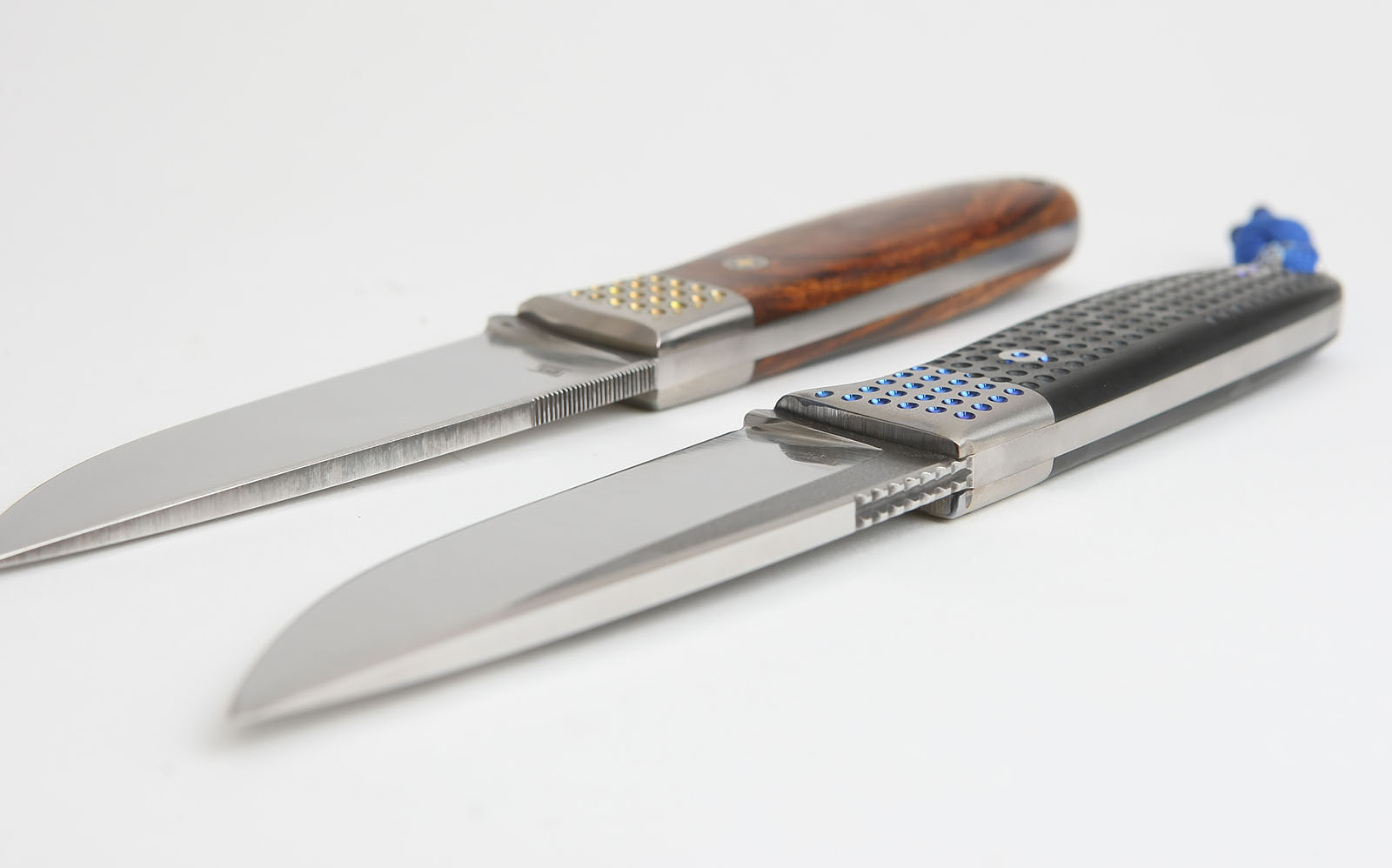

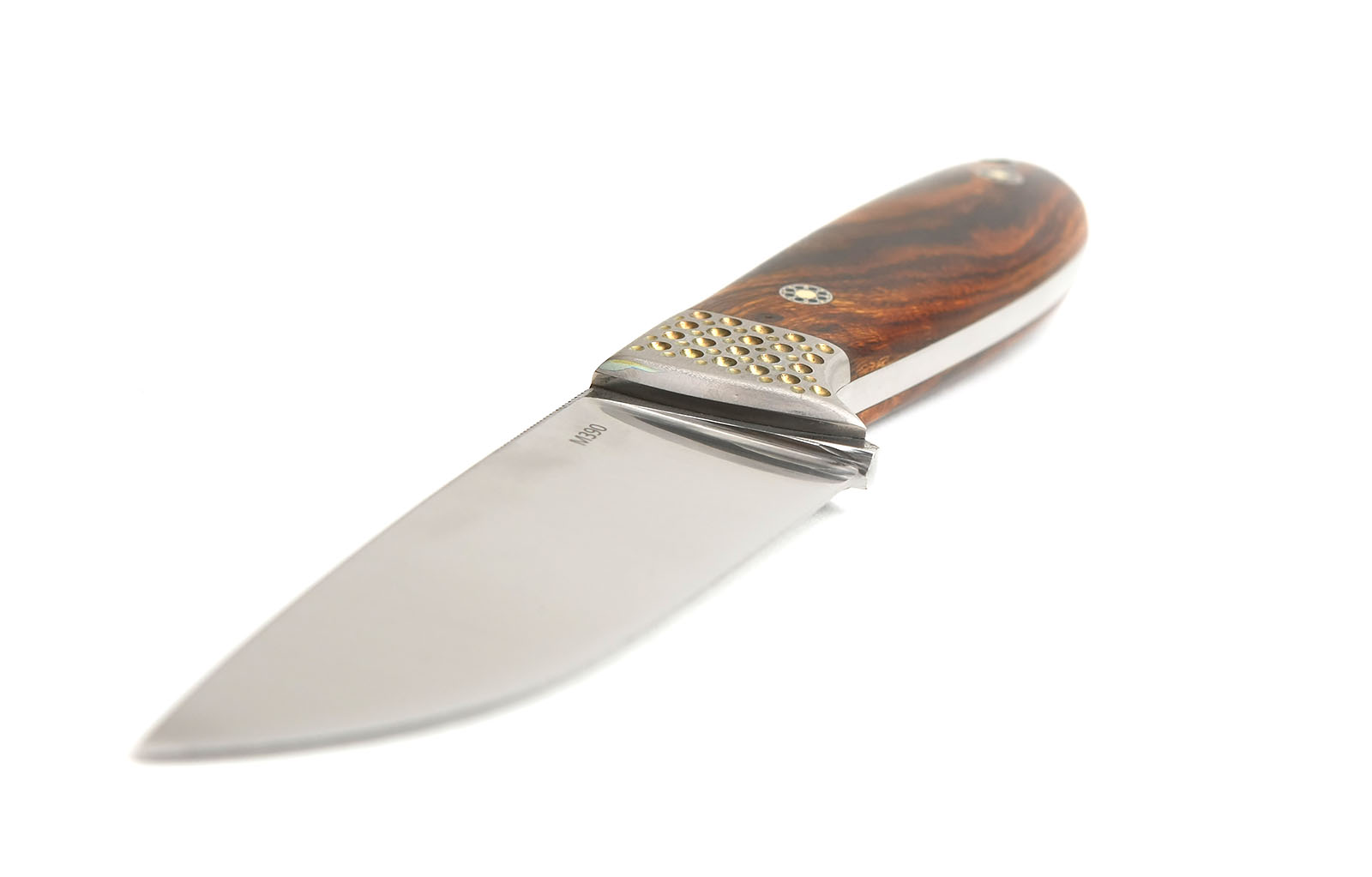

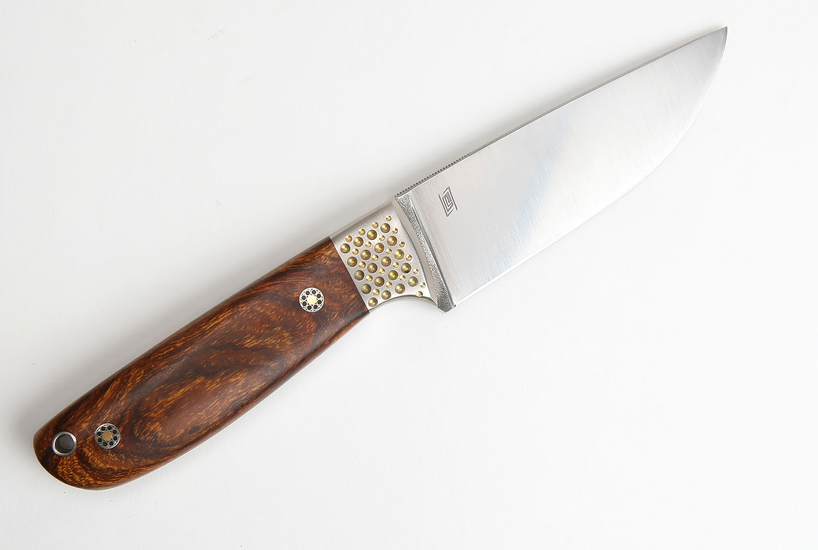

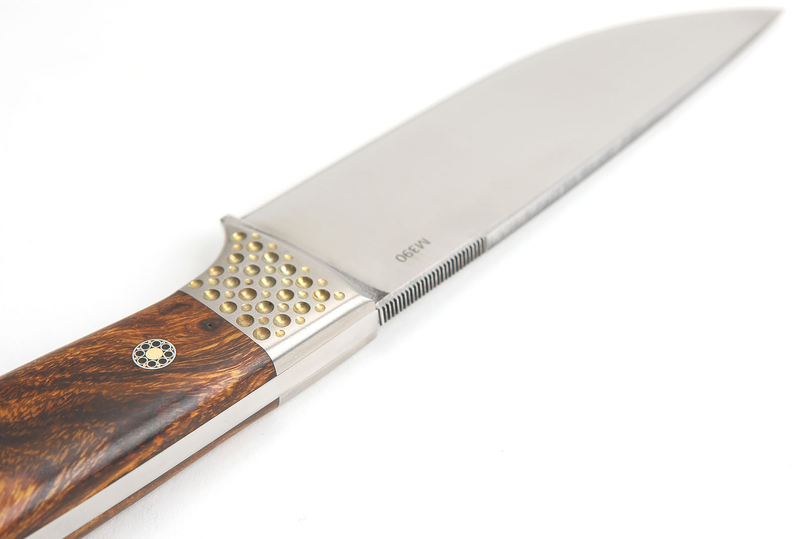

#389 Dar vienas universalas. 105x33x4.4mm M390, grūdino Tomas, apie 61HRC
Bolsteris titaninis, pagrežiotas su freza, anoduotas ir nušveistas paviršius. Kriaunos - dykuminė olnėja.

Geras :liuks:

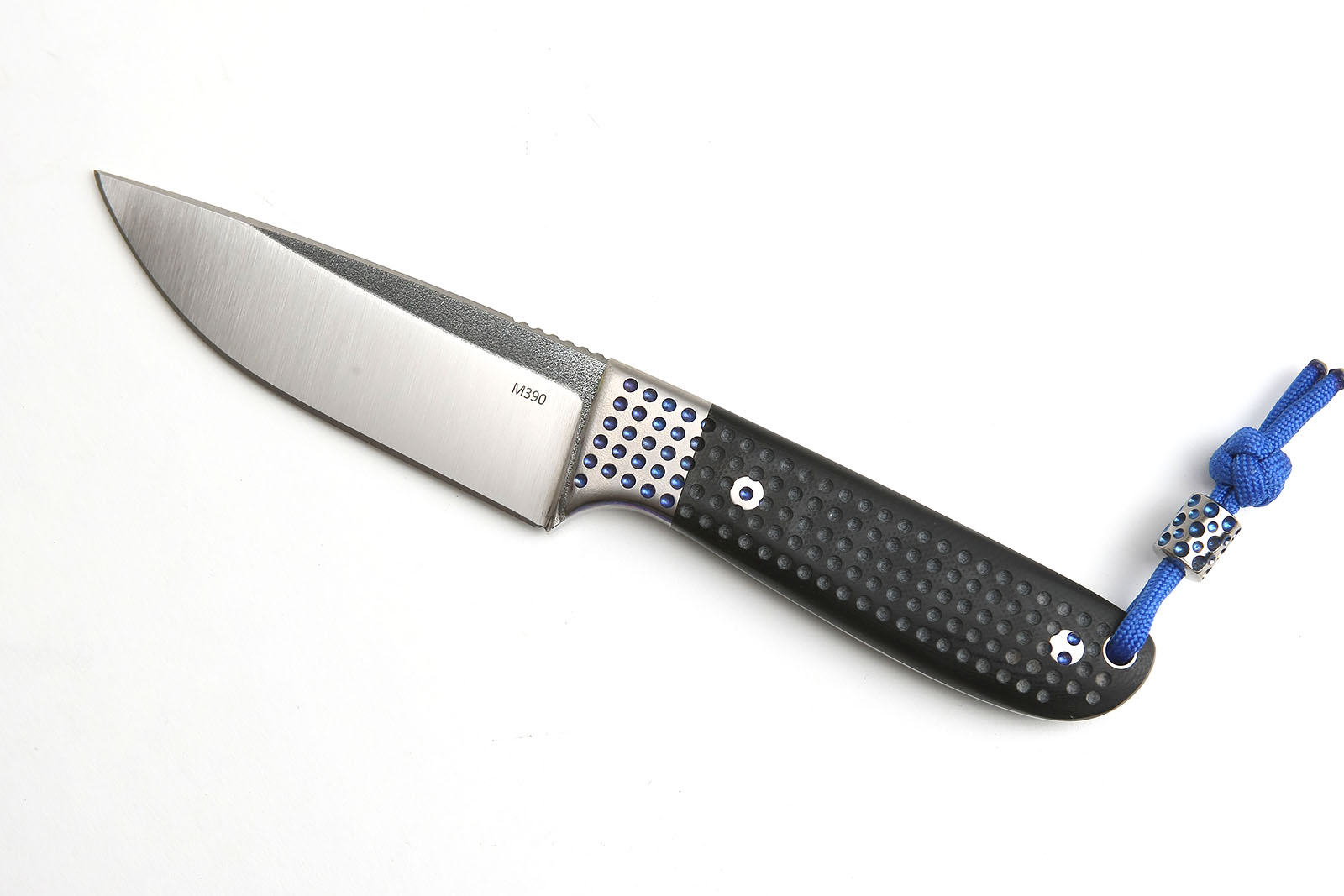

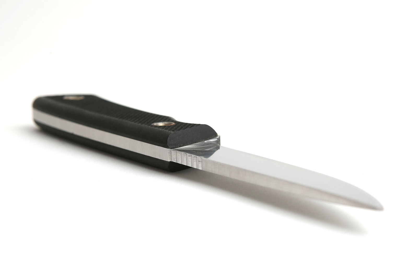

Kad jau pradėjau žaisti su grežiojimu ir anodavimu, paeksperimentavau ant nr 381 peiliuko. Ar pasiteisino - spreskit jūs. Man kolkas patinka :D
xxx816.jpg [ 133.84 KiB | Peržiūrėta 8073 kartus(ų) ]
xxx815.jpg [ 191.48 KiB | Peržiūrėta 8073 kartus(ų) ]
xxx817.jpg [ 105.87 KiB | Peržiūrėta 8073 kartus(ų) ]
StandartinėParašytas: 2017-06-11- 13:00
Kai pradejai frezuot, tai negali sustot?
Bolsteris graziai atrodo, bet kai visas skyletas - nelabai :/
StandartinėParašytas: 2017-06-11- 13:08
Kai visas sugręžtas, tai atrodo prastokai, bet jaučiu turėtų smagiau lipt prie delno.
StandartinėParašytas: 2017-06-11- 13:19
Sakyčiau reikėjo grežioti tik titaną, ty tik bolsterį ir i kniedžių centrus (arba ir jų neliesti). Dabar jau perkrauta tų skylučių/duobučių, bet kaip rašė Swerfot turėtų būti geresnis suėmimas.
StandartinėParašytas: 2017-06-11- 15:38
O man visas sugrežiotas patinka. +1
Tik "akis kliūna" kad vertikalios įdubų eilės nelygiagrečios atramos ir kriaunų sandūros linijai.
StandartinėParašytas: 2017-06-11- 17:40
Pranešimai: 278
Man skylėto idėja irgi :liuks2: Gal dar geriau atrodytų jei pasirinkinti labiau chaotišką arba kaip 389 bolsterio raštą.
StandartinėParašytas: 2017-06-11- 21:56
Liuks! Tik kaip taip lygiai duobutes sugrežiojai?
StandartinėParašytas: 2017-06-11- 22:13
Taip, visas sugrežiotas tikrai smagiau laikosi rankoje. Mintis buvo padaryti kažkiek skylučių chaotiškai (kiekvienoje eilutėje vis mažiau) bet vaizdas nepatiko, ir galiausiai nusprendžiau sugrežioti visą. Kas dėl lygegretumo bolsterio linijai, tai pradžioje norėjau kad eitų per abiejų kniedžių centrus, bet pasirodo reikia geriau susitaikyti :) Žodžiu pažaidžiau, pamokas išmokau, ateityje gal kas ir gausis :)
Skylutes lygios ir blizgančios, nes grežiota frezavimo staklėmis, su 3mm radiusine freza. Kiekvieną įgrežta apie 0,7mm
