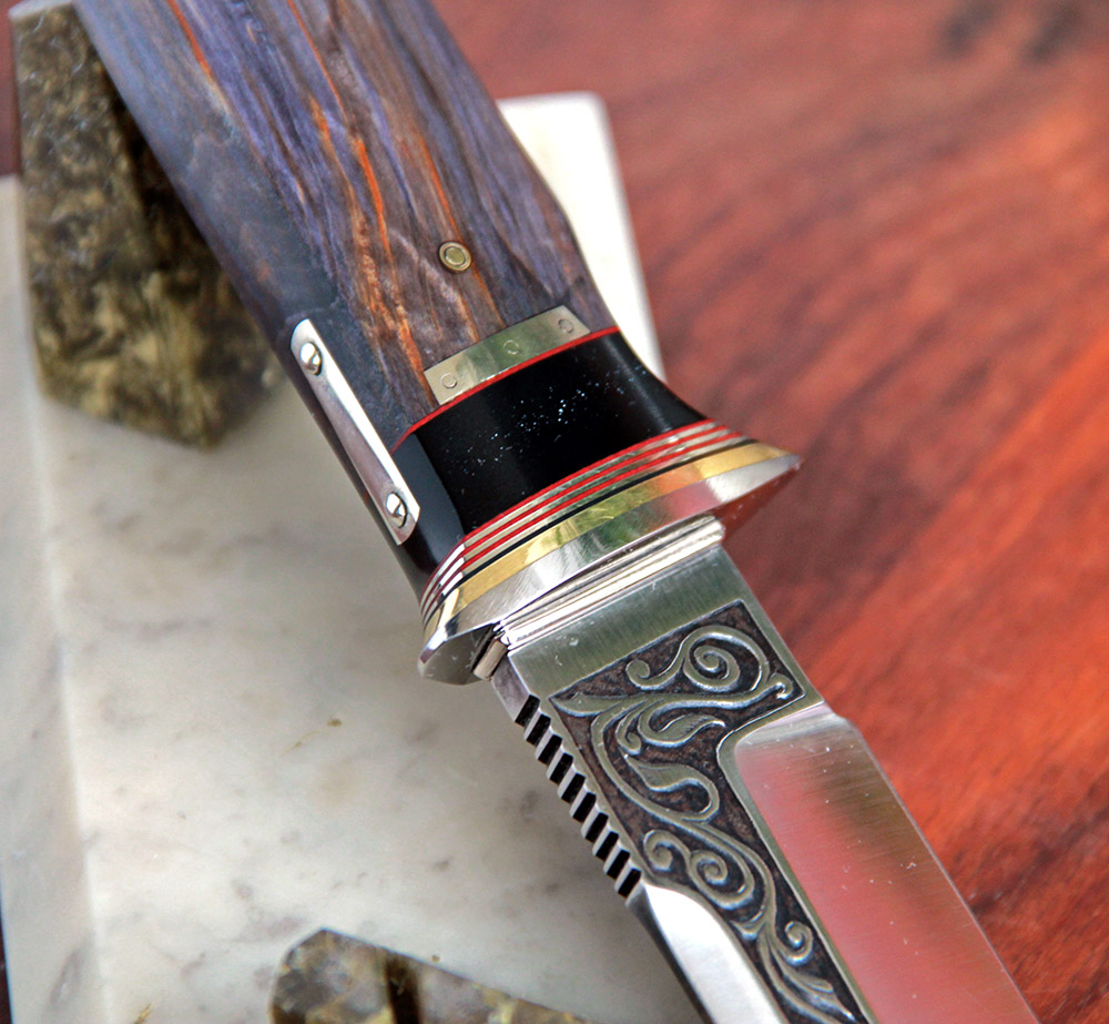

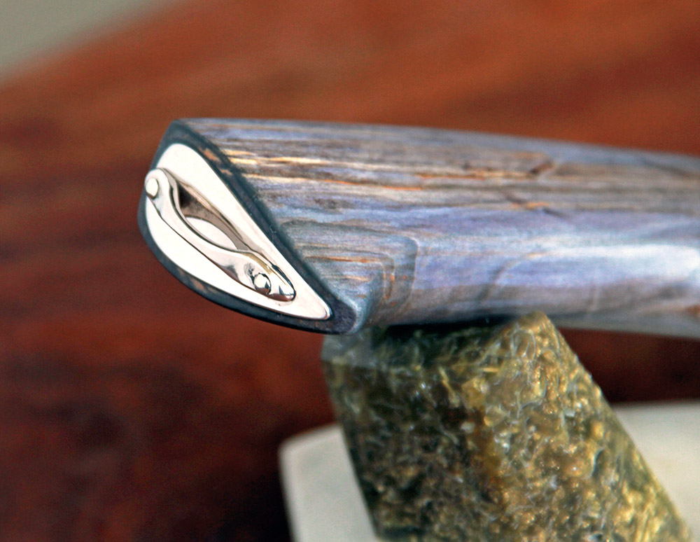

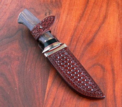

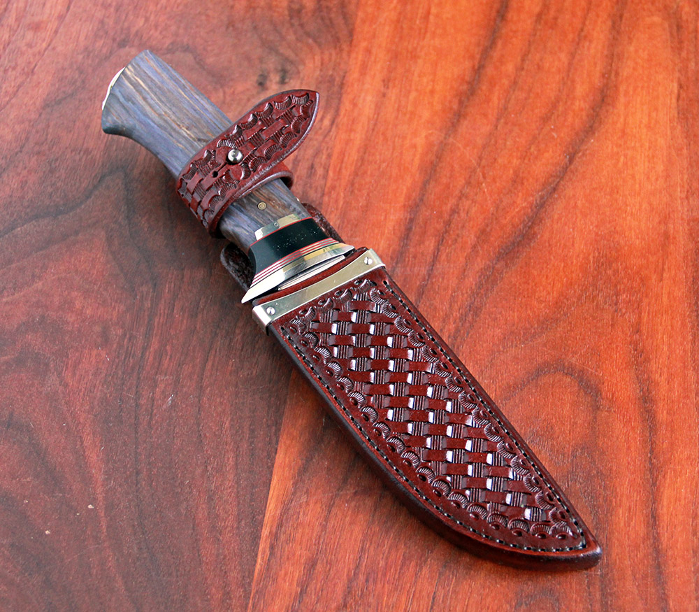

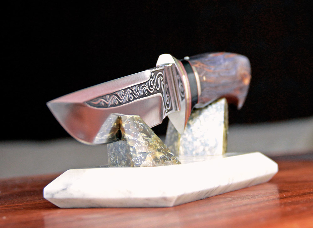

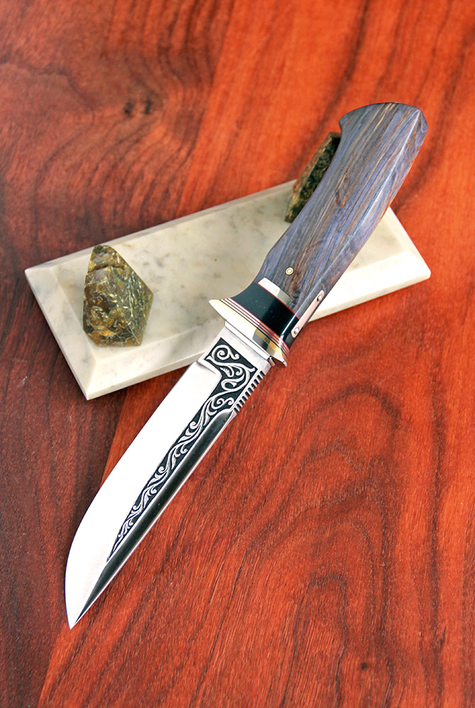

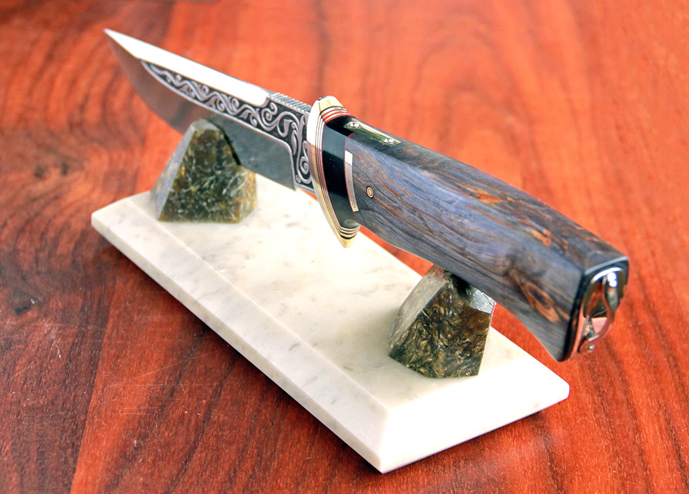

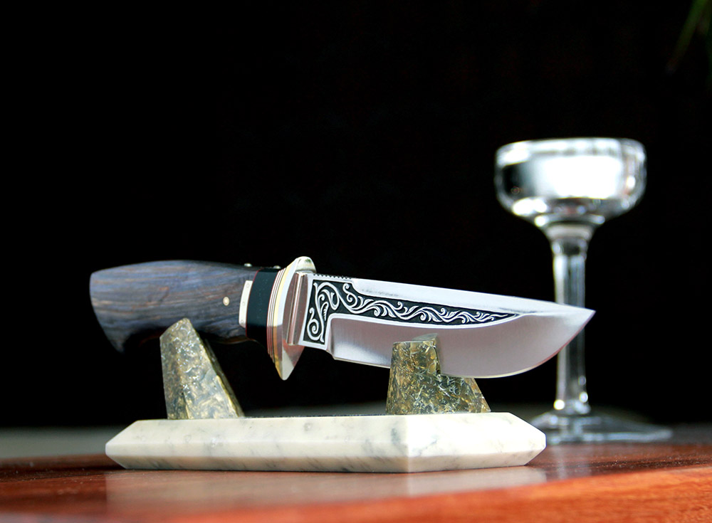

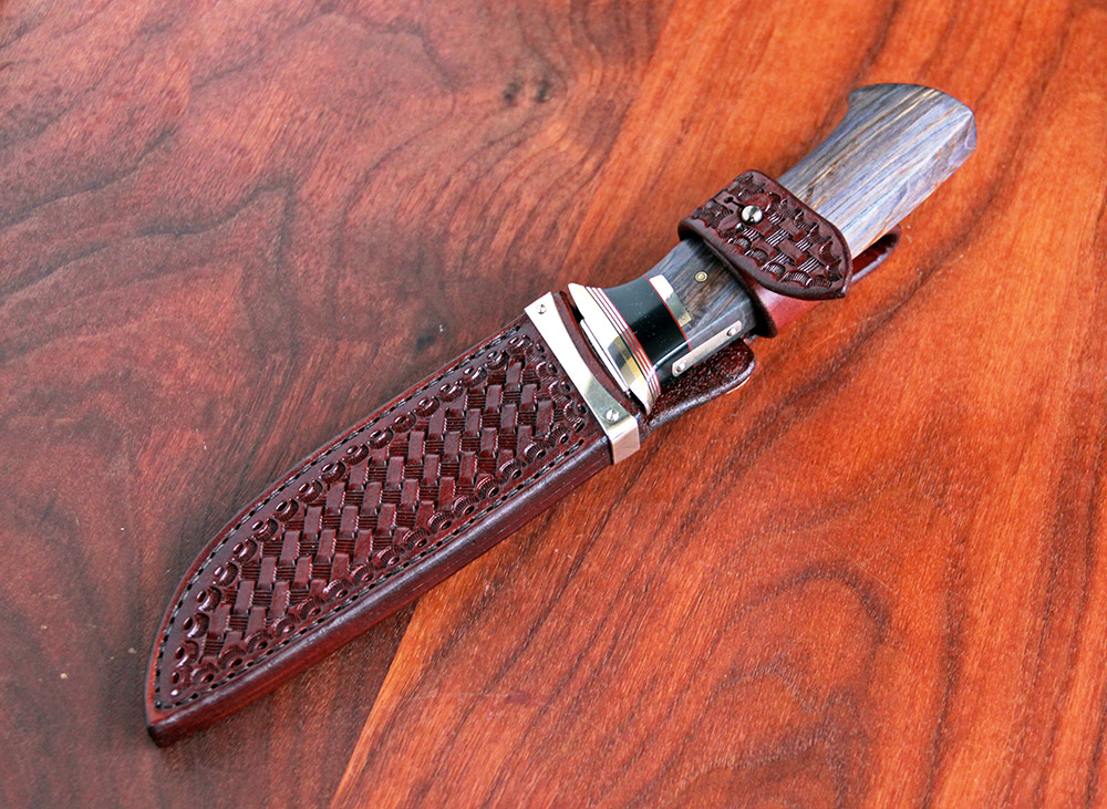

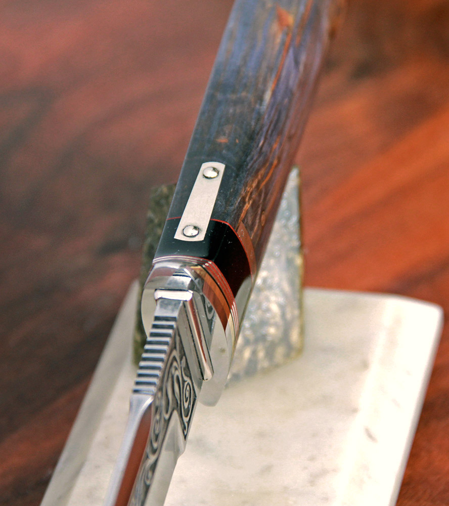

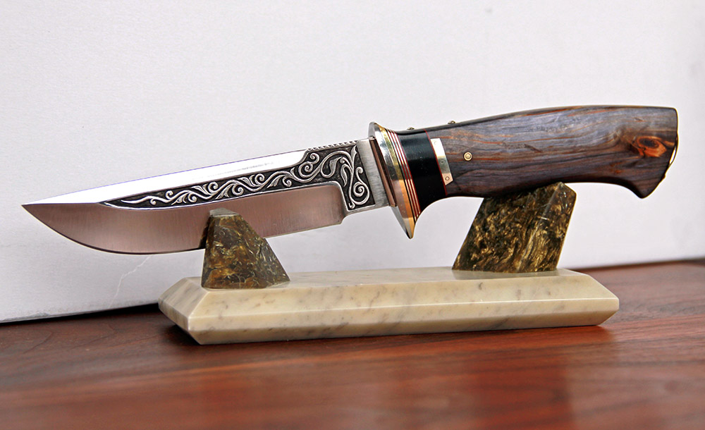

Nr. 182 Geležtė - 136x32x4,5 mm., Vanadis 10 plienas, kietumas ~64 HRC., Algirdo graviravimas. Rankena - melchioras, nerūdijantis plienas, žalvaris, corianas, lazdyno mediena. Dėklas - augalinio rauginimo oda, nikelsilveris.

Kam tu skardeliu i rankena prilopyta 182-ame? Puosybos elementai ar kokia funkcija atlieka?

Tai aišku, kad atlieka :D Suteikia pagrindą paklausti kam jos reikalingos, tuomet aš parašau atsakymą, kitas dar kažką pakomentuos, taip ir didinam temos aktyvumą ;) :happy:

Gal būsiu nepopuliarus, bet man geležtės puošyba pasirodė perteklinė.

Peilis aplamai puošnus. Matyt, toks sumanymas buvo nuo pat pradžių. Ir čia nieko nuostabaus - kas pinigus moka, tas ir muziką užsako :D Be to, puošyba pagrindinei peilio funkcijai nei kiek nekenkia :) Ir nežiūrint į nieką man asmeniškai peilis patinka. Meistrams pagarba :liuks:

Būtent ;) Tokie peiliai pilnumoj funkcionalūs ir nereikia kliedieti apie tai, jog graviūra prisineš purvo ir bus sudėtinga išvalytyi ir t.t. Tai tikrai nesuteikia jokio nepatogumo ar kažkokių problemų. Peilį nuplauni po tekančiu vandeniu , nusausini ir niekada neturėsi problemų nei su korozija nei su purvu :) O visa kita skonio reikalas, geležtes graviruoja Algirdas, aš darau visa kita. Kadangi ant Lietuvos geležčių graverį turim tik vieną tai ir kritikos nelabai galim objektyvios skirti ta tema XD Na o aš visada sakiau, jog peilius gaminti tik mokausi ir negaliu pasigirti, jog man labai sektūsi :ups: Taigi, peiliai yra tokie ir tai yra mūsų su Algirdu kūryba, fantazija ir sugebėjimai, yra taip kaip yra ir taškas. Norit kažko kito, rašykit pageidavimus, o mes į juos arba atsižvelgsim arba ne XD Galit padaryti geriau, come on, rodykit savo darbus ;)

Peilis liux labai gražus.
Man dar iškilo klausimas ne į temą. Kaip su šio plieno atsparumu korozijai, nes žiūrint plieno cheminę sudėtį "Typical analysis % C 2.9 Si 0.5 Mn 0.5 Cr 8.0 Mo 1.5 V 9.8" matosi kad chromo jame tik 8 procentai tai lyg ir nepapuola į nerūdijančių plienų kategoriją, bet susidaro įspūdis jog jis neturėtų labai rūdyti. Kaip ten iš tikro?

As rimtai klausiu, o ne tyciojuos.

Na, jei rimtai, tai kokią funkciją jos gali atlikti 8( Aišku, kad puošybos detalės :)
StandartinėParašytas: 2016-01-19- 9:25
Na ant viršutinės skardelės galima savininko inicialus išgraviruoti, bet tos šoninės tai nereikalingos. Primena senus automobilius, kurių išrūdijusias arkas apvedžioja skarda. Pati geležtė tai gerai padaryta. Ir graviravimas gražus.
