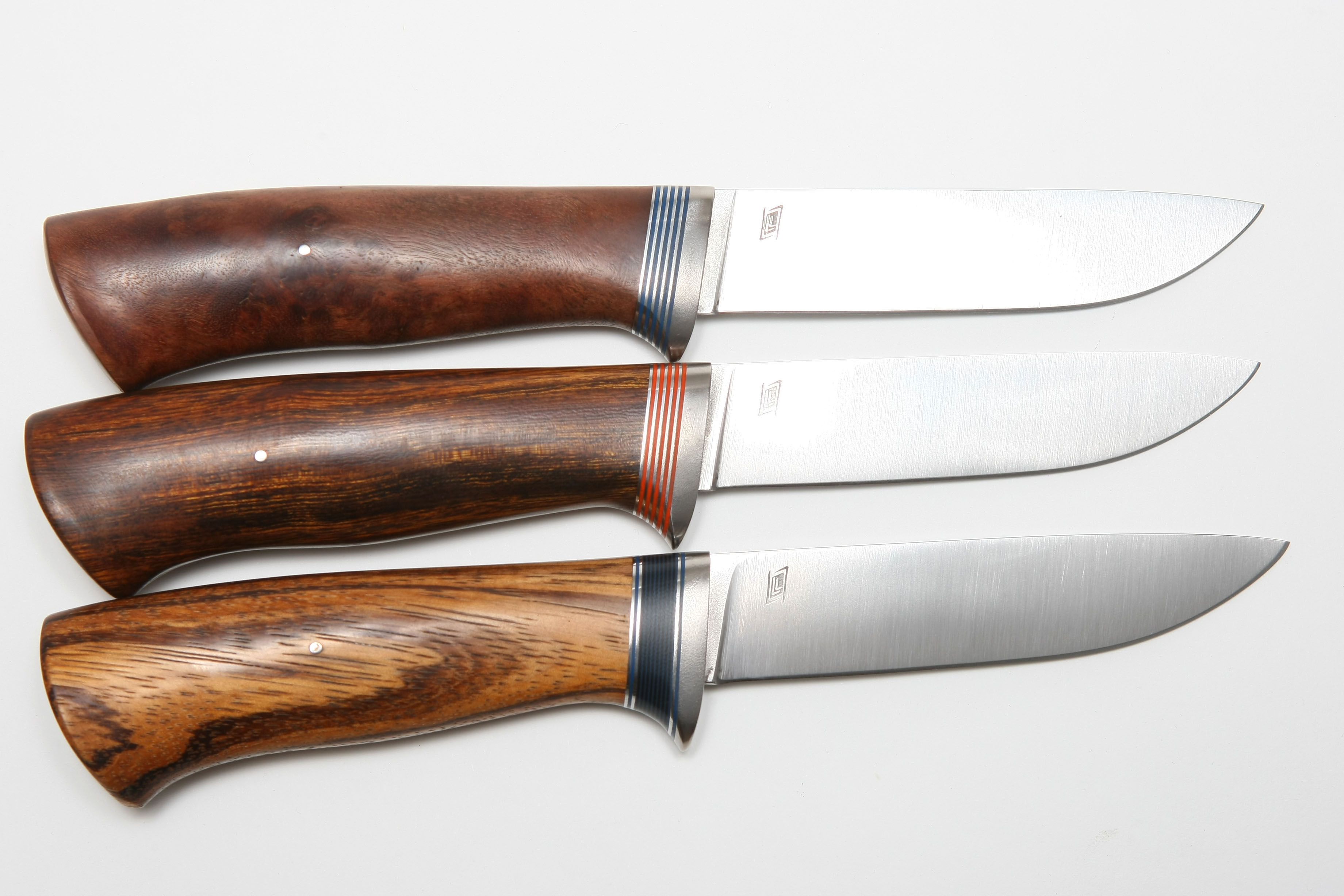

Peilis liuks tik jokios informacijos apie jį apart nuotraukų.
Liuks kaip visada, tik noriu paklausti kodėl dešinės pusės (ant foto - kairės) bolsterio įduba nelygi, kaip grąžteliu grežiota, o kairės - lygi kaip frezuota? Technikos išbandymas?
:/ gal čia tam kad nesumaišytum kur kuri peilio pusė :E
StandartinėParašytas: 2017-05-19- 12:05
Būtent :) tam kad nesumaišyti pusių :D
O jeigu rimtai, tai matyt frezytė užsivėlė, ir nepastebėjau. Išvis pmačiau tik nuotraukoje. Reikia susigalvoti kokį nors patogų stebėjimą...

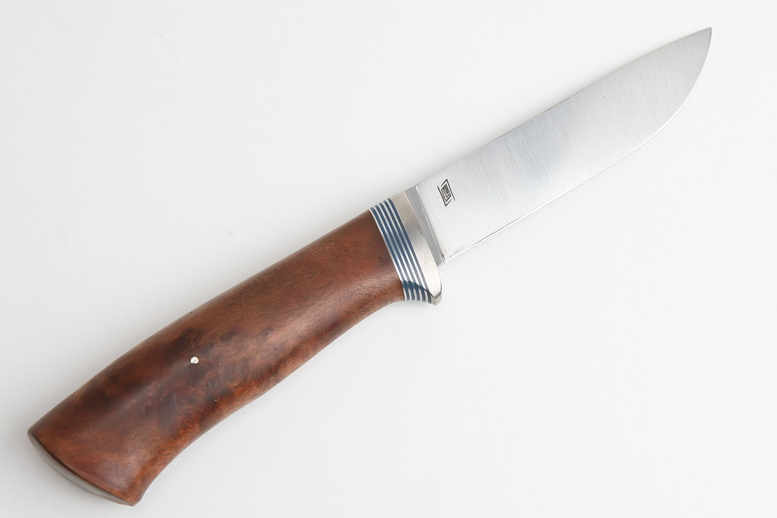

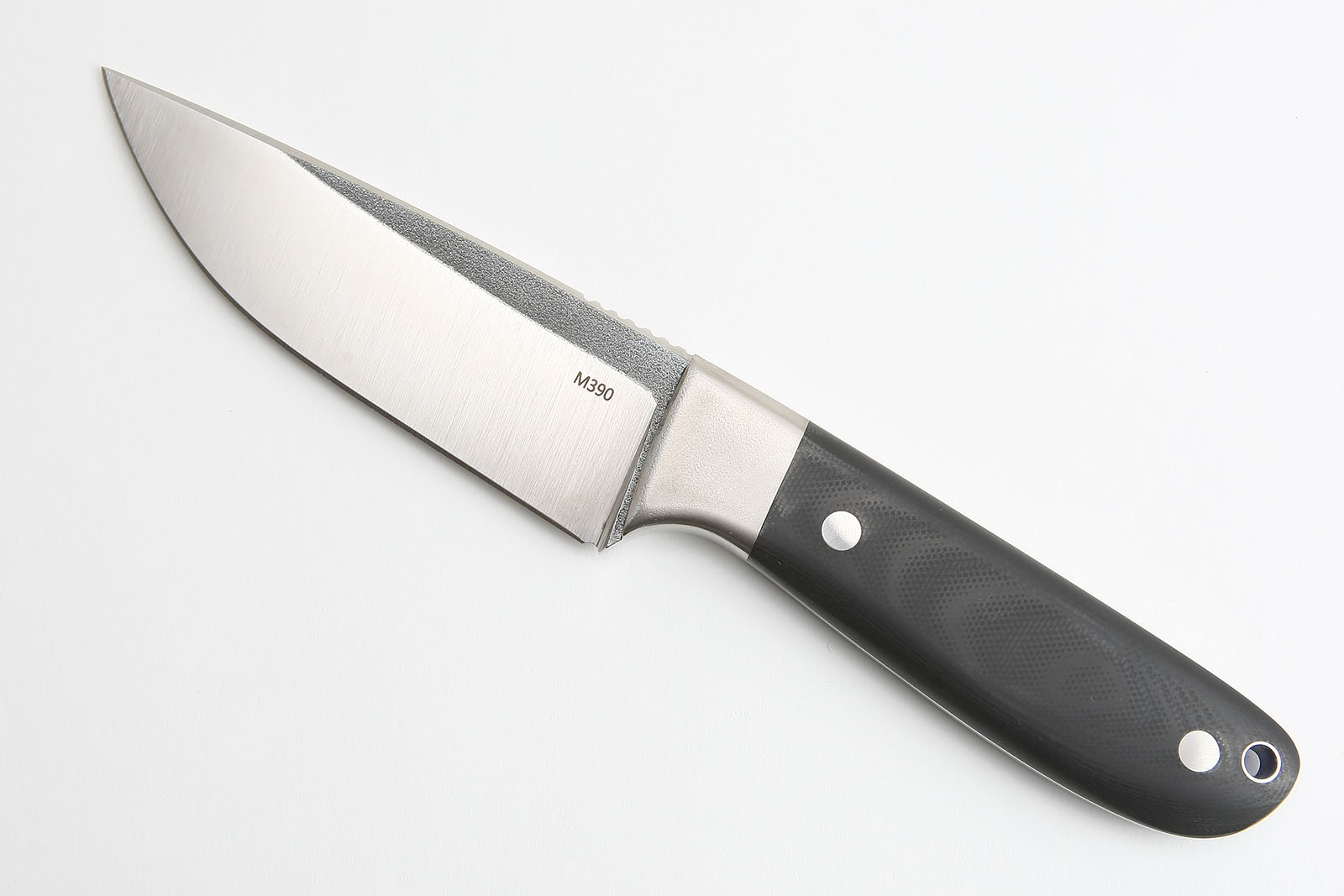

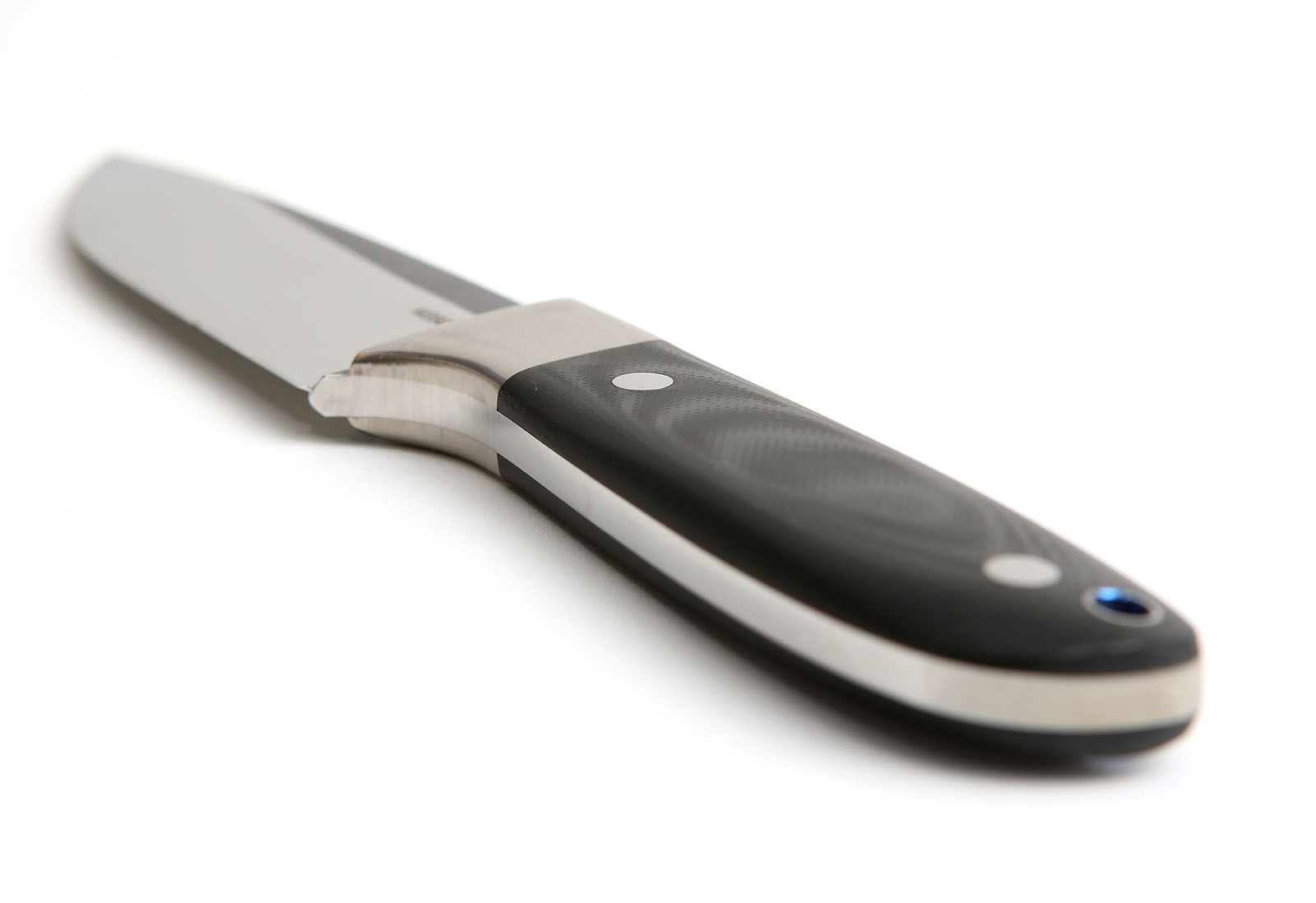

#381 Kiek patobulinta universalas. Storesnis plienas, kiek smilesnė geležtė, pagal geležtės liniją pakoreguota ir rankena.

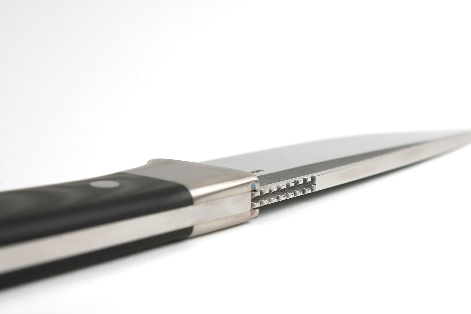

Geležtė 105x33x4,5mm, grūdinta Tomo, apie 61 HRC. Kriaunos - G10. Bolsteris, tvirtinimas ir vamzdelis - titanas. Po to kai praeitam peilyje, nepavyko gražiai prikniedyti tiatano bolsteriukų, kniedijimui parsisiunčiau kinietiško titano - GR1 strypelio, dabar pašveitus jau sunku įžiūrėti kur tos kniedės :) Dantukai padaryti 2mm radiusine freza.

:liuks2: liuks atrodo
StandartinėParašytas: 2017-05-26- 7:46
Gerai padarytas :liuks:
StandartinėParašytas: 2017-05-26- 8:14
Labai gražus!
O dantukai kam? Kad maisto atsargos kauptūsi? :/
StandartinėParašytas: 2017-05-26- 8:32
Dantukai kad butų labiau 'taktinis' :D
StandartinėParašytas: 2017-05-26- 12:52
Tada dar reikia taktinio-titaninio dantų krapštuką prikomplektuoti, kad taktinių lašinių liekanas iškrapštyti būtų kuo :)

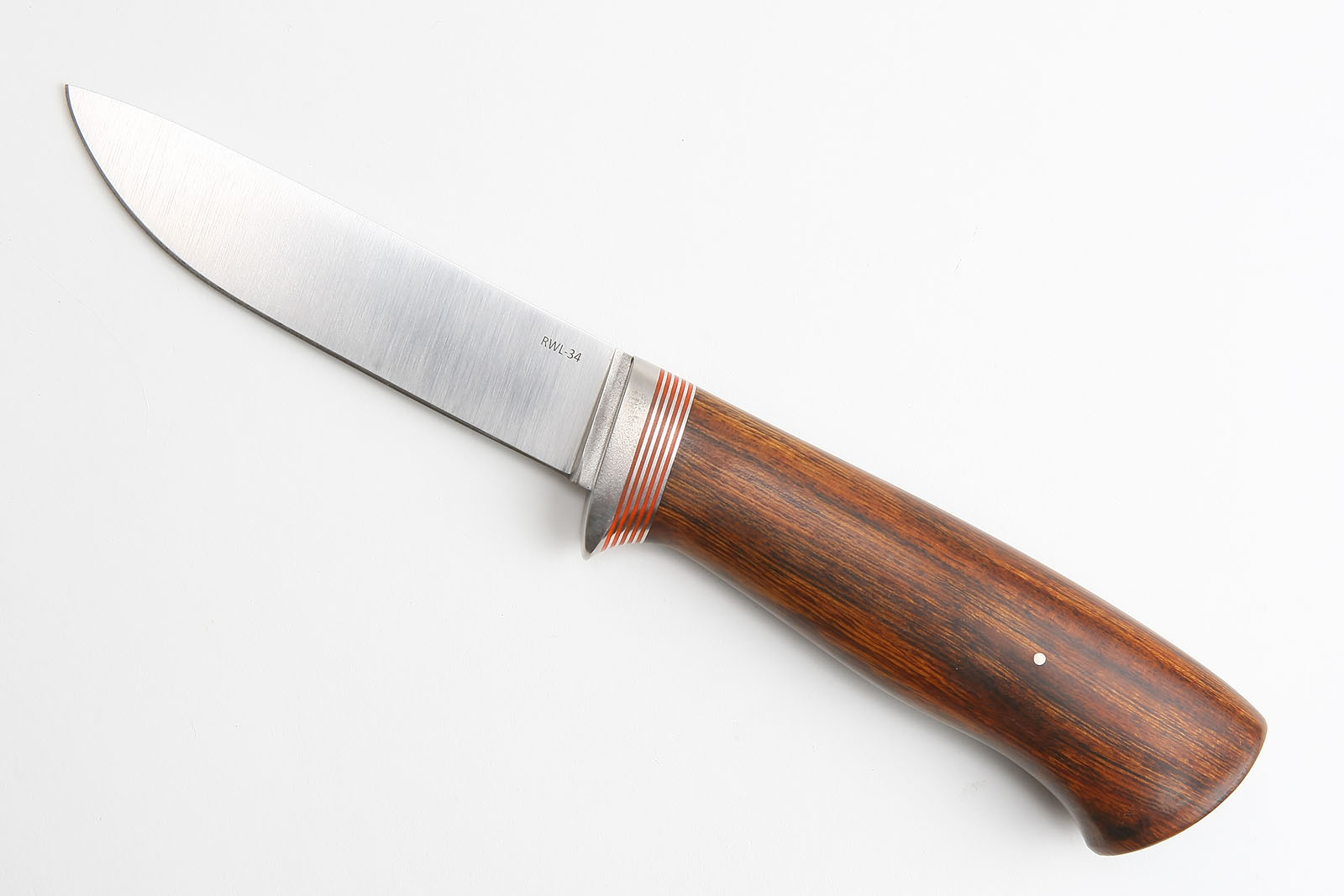

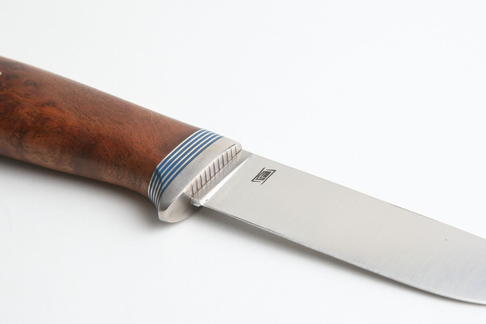

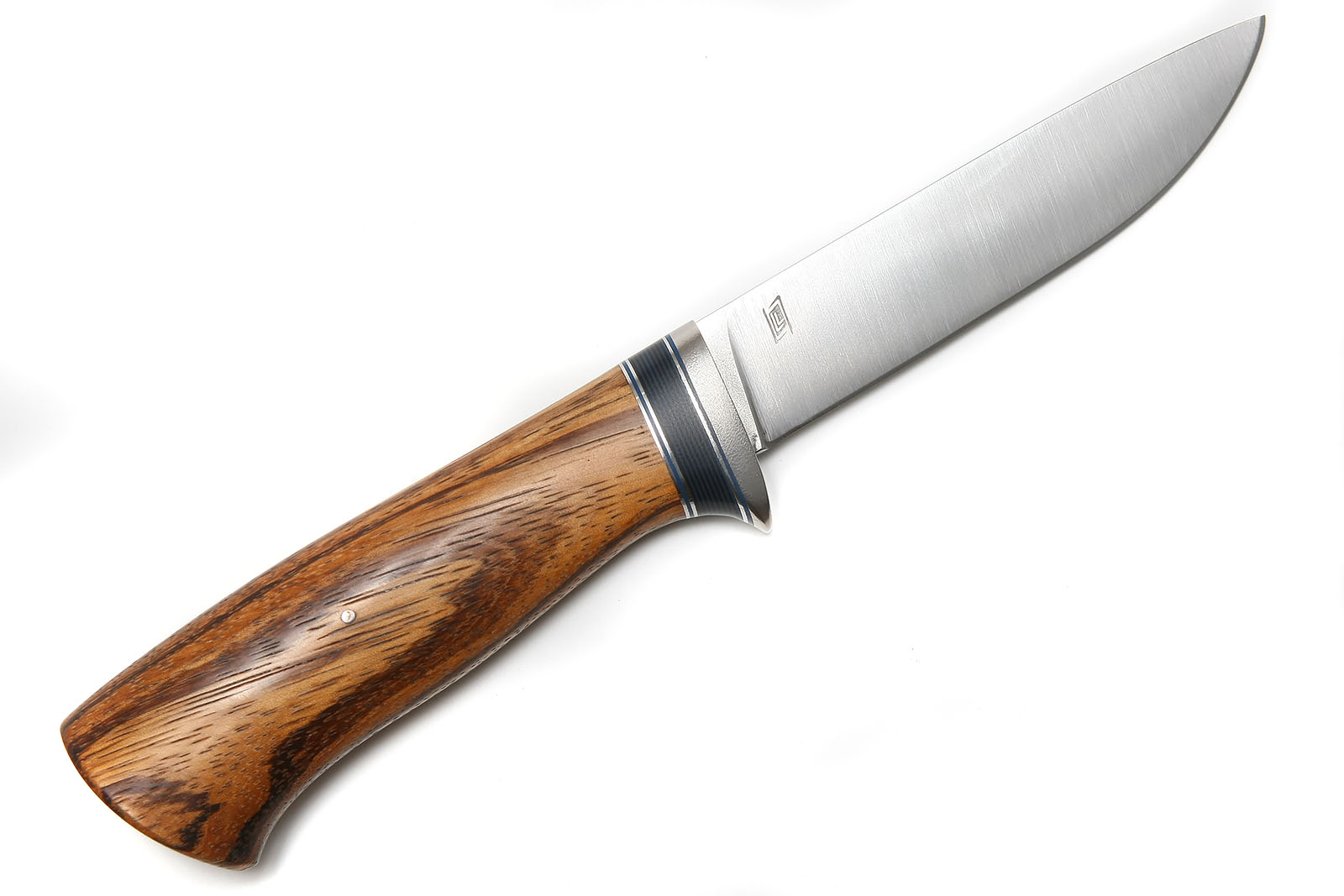

#382-4 Ekonominiai peiliukai iš 2,6mm storio RWL-34. Taip sakant vietoi perrengtos moros :)
Geležtės 105x24x2,6mm, grūdintos Tomo, virš 62HRC
Rankenos Zebrano, desert ironwood, peppermint burl. Bolsteriukai visų titaniniai, tarpinės - G10 ir nerudijantis plienas. Tvirtinimas - skersiniu štiftuku.

Gražuma :)
StandartinėParašytas: 2017-06-02- 10:36
Grožis, tik kaip verčiasi liežuvis (šiuo atveju pirštai) pavadinti "ekonominiai peiliukai"
StandartinėParašytas: 2017-06-02- 11:59
Ekonominiai jie gaunasi dėl geležtės matmenų. 2,6mm RWL-34 pigesnis, plius iš 51mm pločio juostos gaunasi du peiliukai, plius dėl mažo storio mažiau nuolydžius drožti reikia, kas irgi - laiko ir juostos ekonomija. Finale tokį peiliuką galiu parduoti už 70-80€ priklausomai nuo rankenos medžiagos. Brangu?
StandartinėParašytas: 2017-06-02- 12:04
išties kaina ekonominė :D nors man seilės bėga dėl 381 universalo

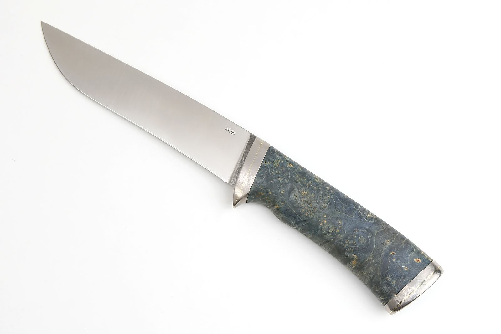

#385 Didesnis peiliokas :)

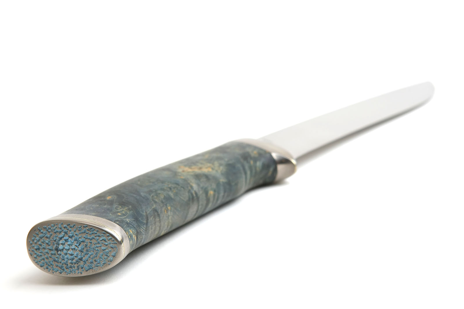

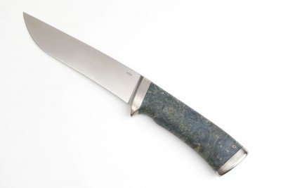

Geležtė 160x34x4,5 M390, Grūdinta Tomo, apie 61 HRC.
Rankena - titanas, žalvaris ir stabilizuotas klevas. Tvirtinta kiaurai, titaniniu varžtu. Rankenos galas padrožinėtas freza ir anoduotas.

:liuks2: Gražus peiliokas
