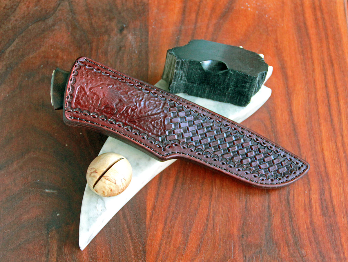

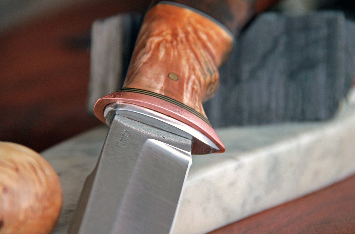

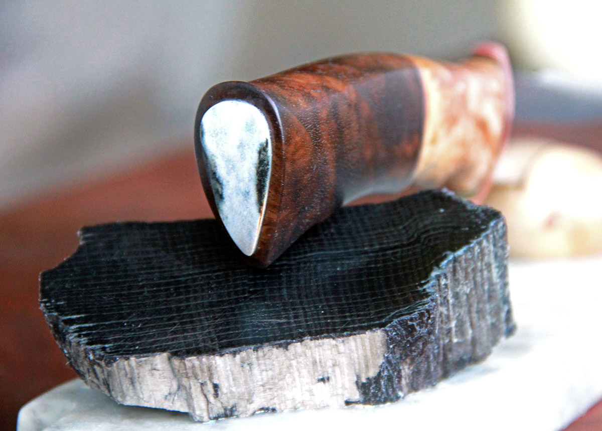

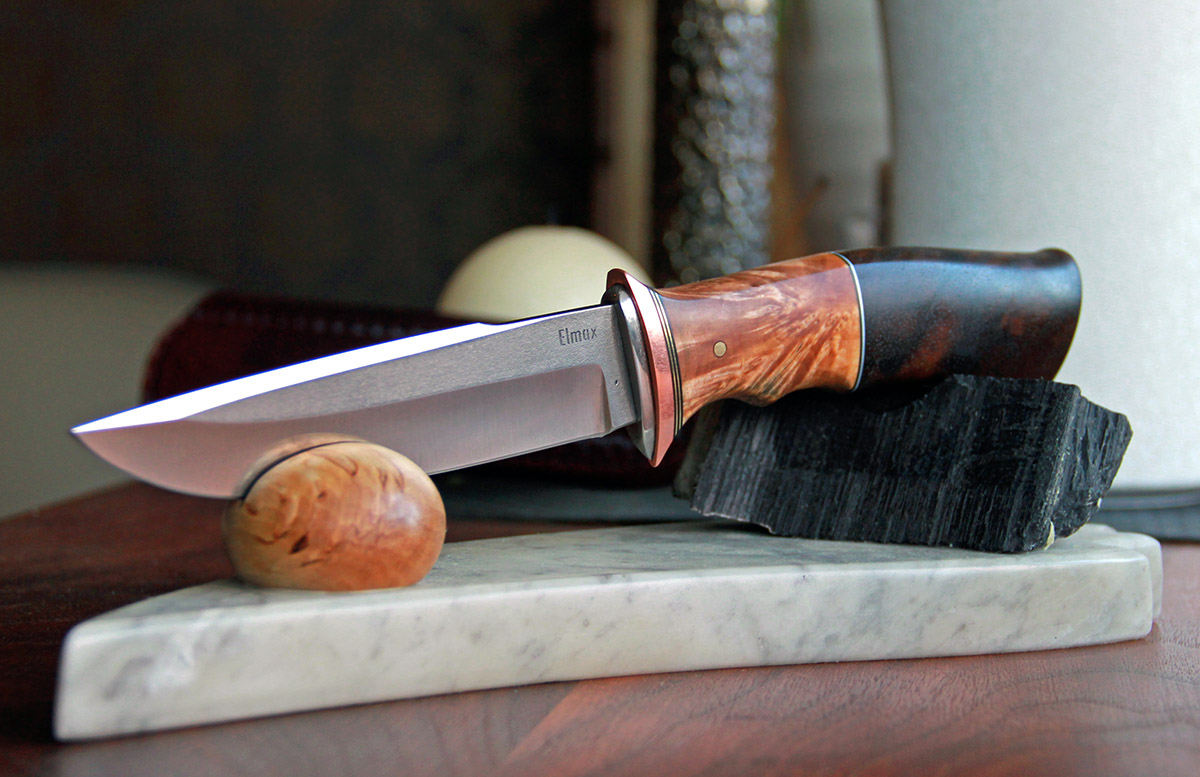

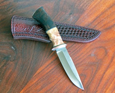

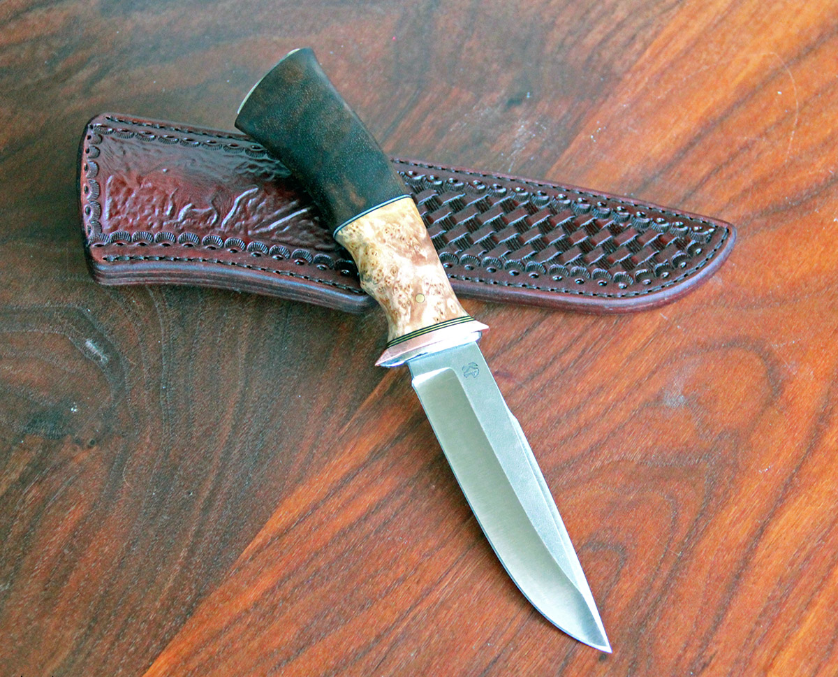

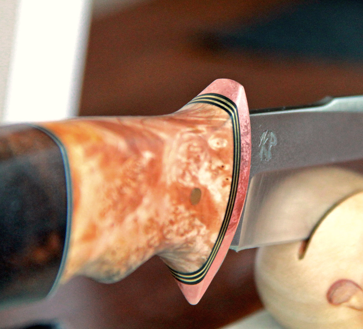

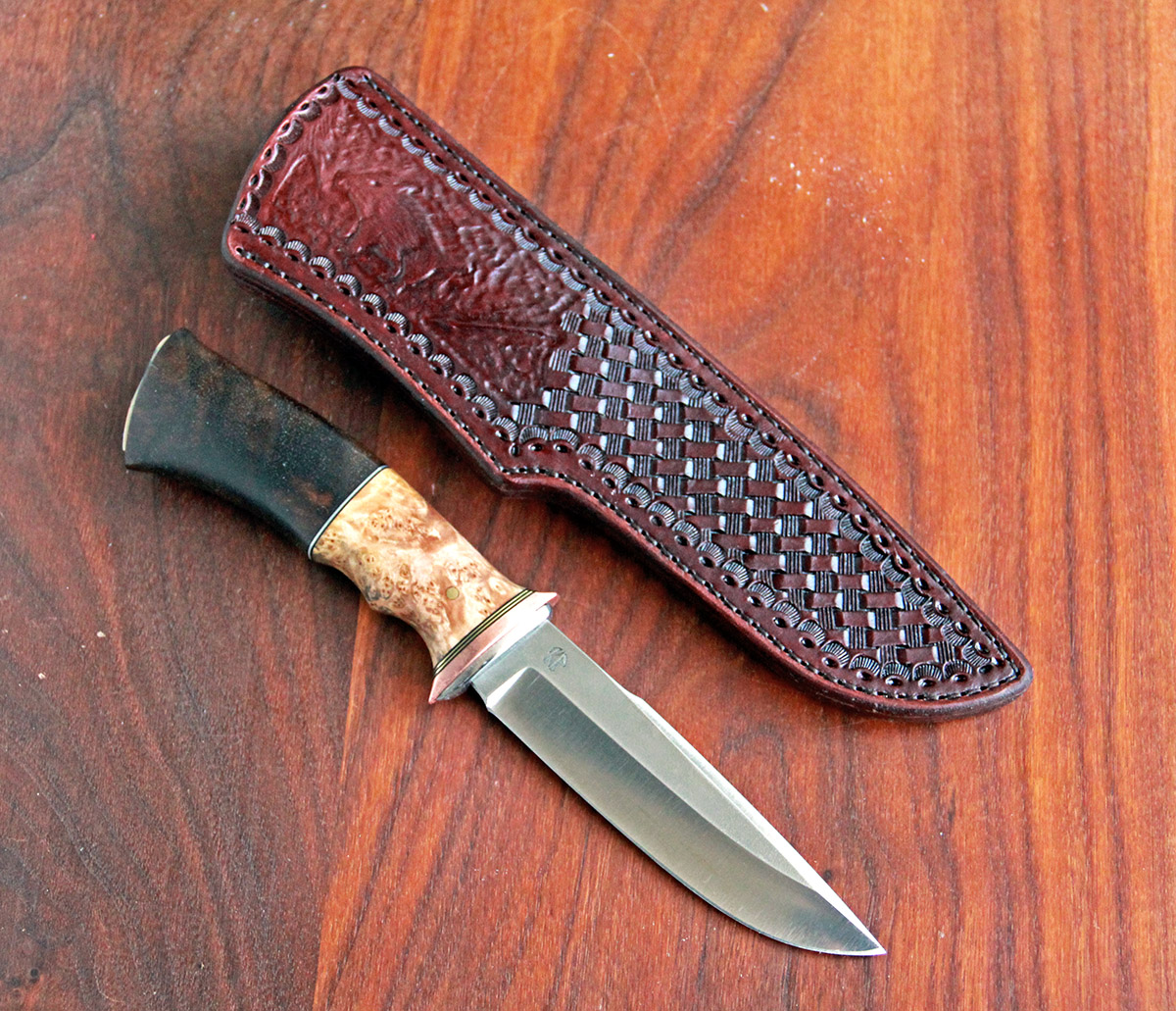

Na ir metų užbaigimui Nr. 180 :D Geležtė - 117x28x4 mm., plienas Elmax, kietumas ~60 HRC. Rankena - Nerūdijantis plienas, varis, žalvaris, ragas, stabilizuotas beržo gumbas, stabilizuotas riešutmedis. Bendras peilio ilgis 243 mm. Dėklas - augalinio rauginimo oda.

Tvirtinimas kiauryminis su veržle iš galo plius papildomai pinas kiaurai įkotę pirmame rankenos trečdalyje :)

180-as irgi liuks, bet to beržo gumbo norėčiau sumažinti per vieną pirštą

Tu norėtum sumažinti, Jonas norėtų padidinti :D Jei sumažinčiau būtų ,,Desanto peilis", jei padidinčiau būtų ,,Jono". O dabar yra mano XD O tvirtinimas mano peiliuose (tokio tipo) dažniausiai toks ir būna, nemėgstu tik įklijuotų geležčių. Kiek esu tokių naudojęs, anksčiau ar vėliau išsiklibina ir tenka tobulinti :(

Nr.180 stilingas ir puošnus

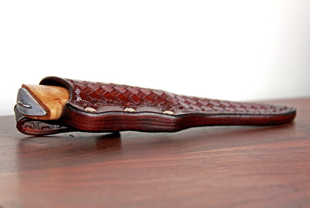

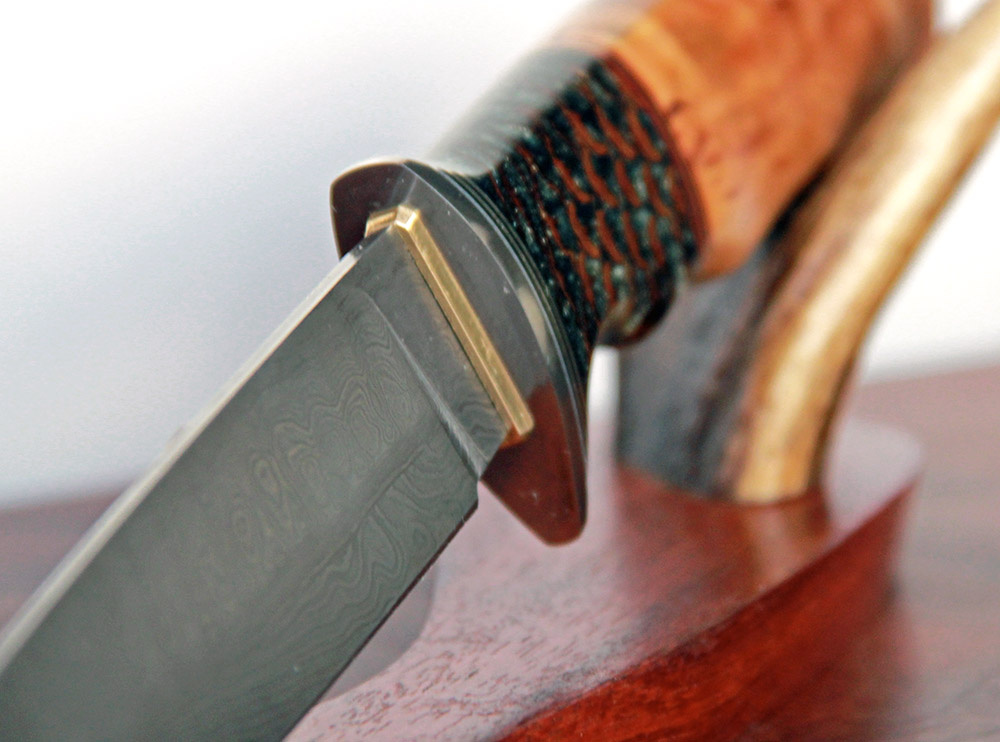

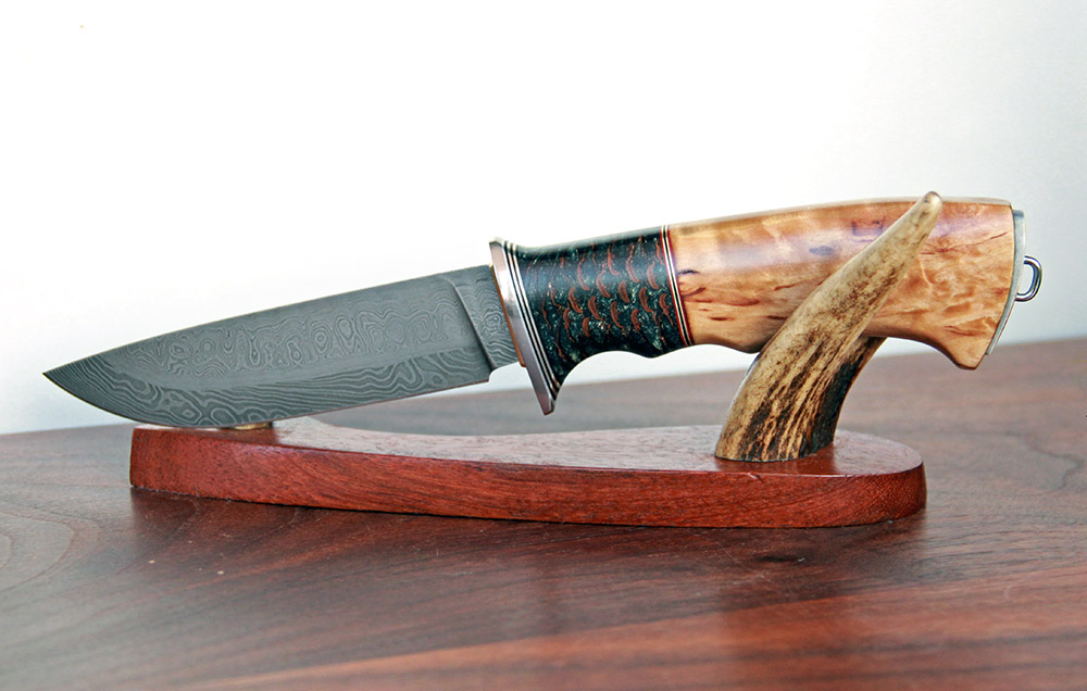

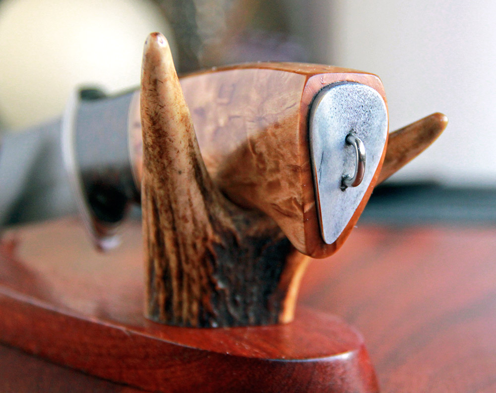

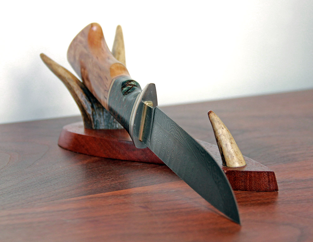

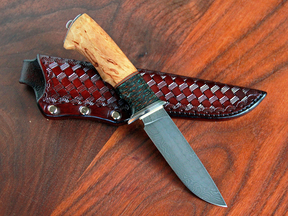

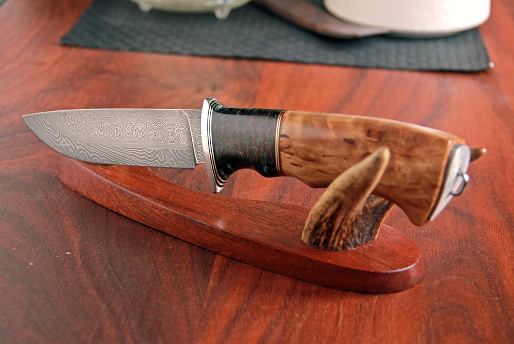

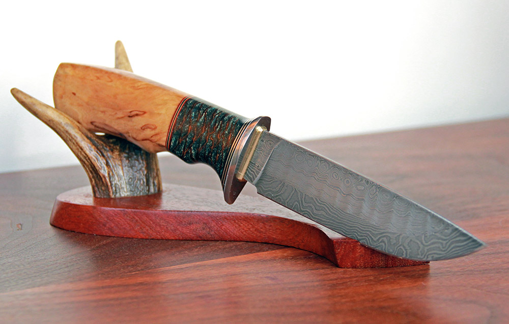

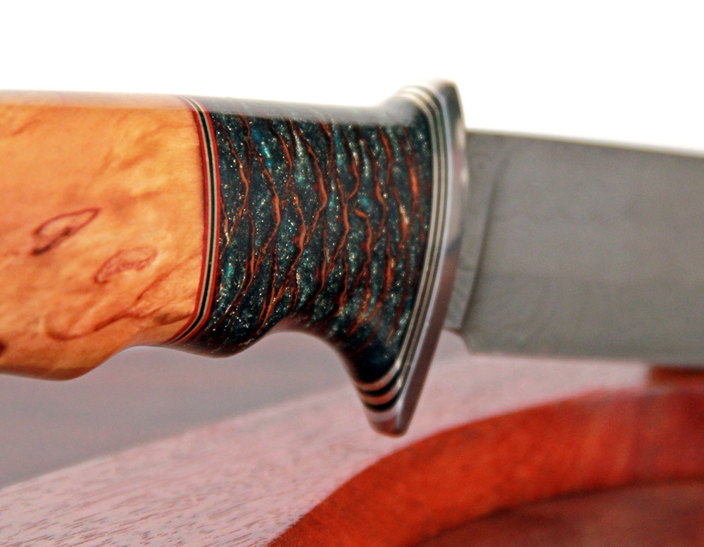

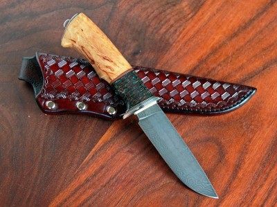

Na ką, pradedam naujus metus :D Nr.181 Geležtė - 116x28x2,5 mm., dvigubas damaskas, kietumas ašmenų dalyje ~62 HRC. Rankena - žalvaris, nerūdijantis plienas, nikelsilveris, aliuminis, ragas, stabilizuotas kareliškas beržas, ir savos gamybos kompozitas su kankorėžiu. Bendras peilio ilgis 242 mm. Dėklas - augalinio rauginimo oda.

Puiki metų pradžia.
StandartinėParašytas: 2016-01-06- 20:39
Pranešimai: 154
Gražus darbas :liuks:
StandartinėParašytas: 2016-01-06- 23:40
Tas kompozitas su kankoreziu graziai ziurisi.
StandartinėParašytas: 2016-01-07- 0:23
Liuks darbas, dvigubą Damaską pats darei?
StandartinėParašytas: 2016-01-07- 1:57
Lyg ir pats, kiek pamenu XD
