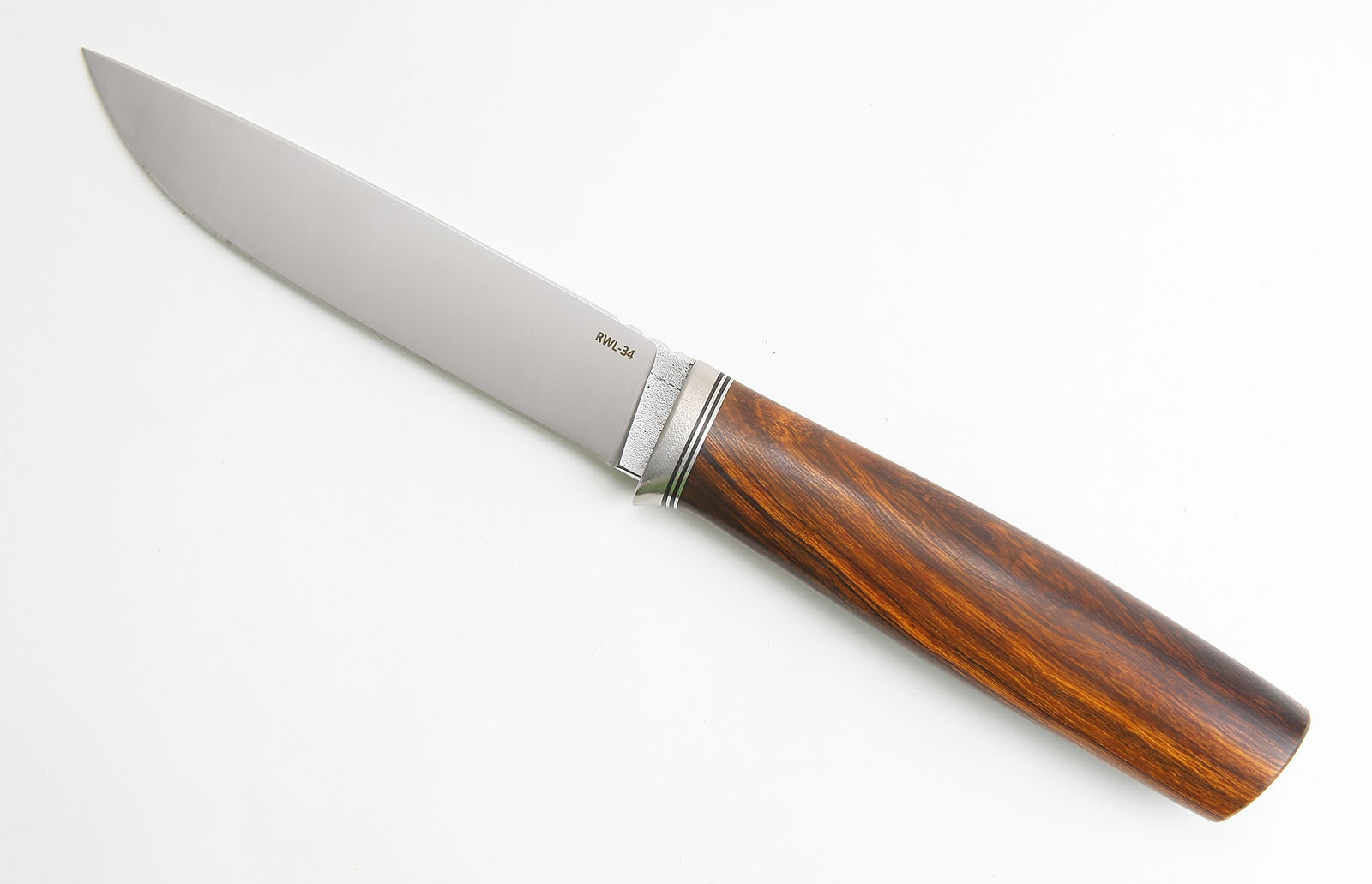

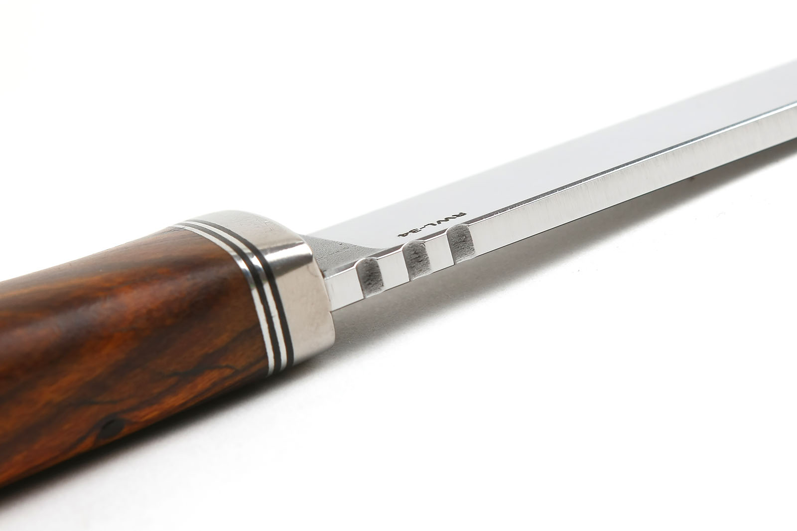

StandartinėParašytas: 2017-03-23- 8:38

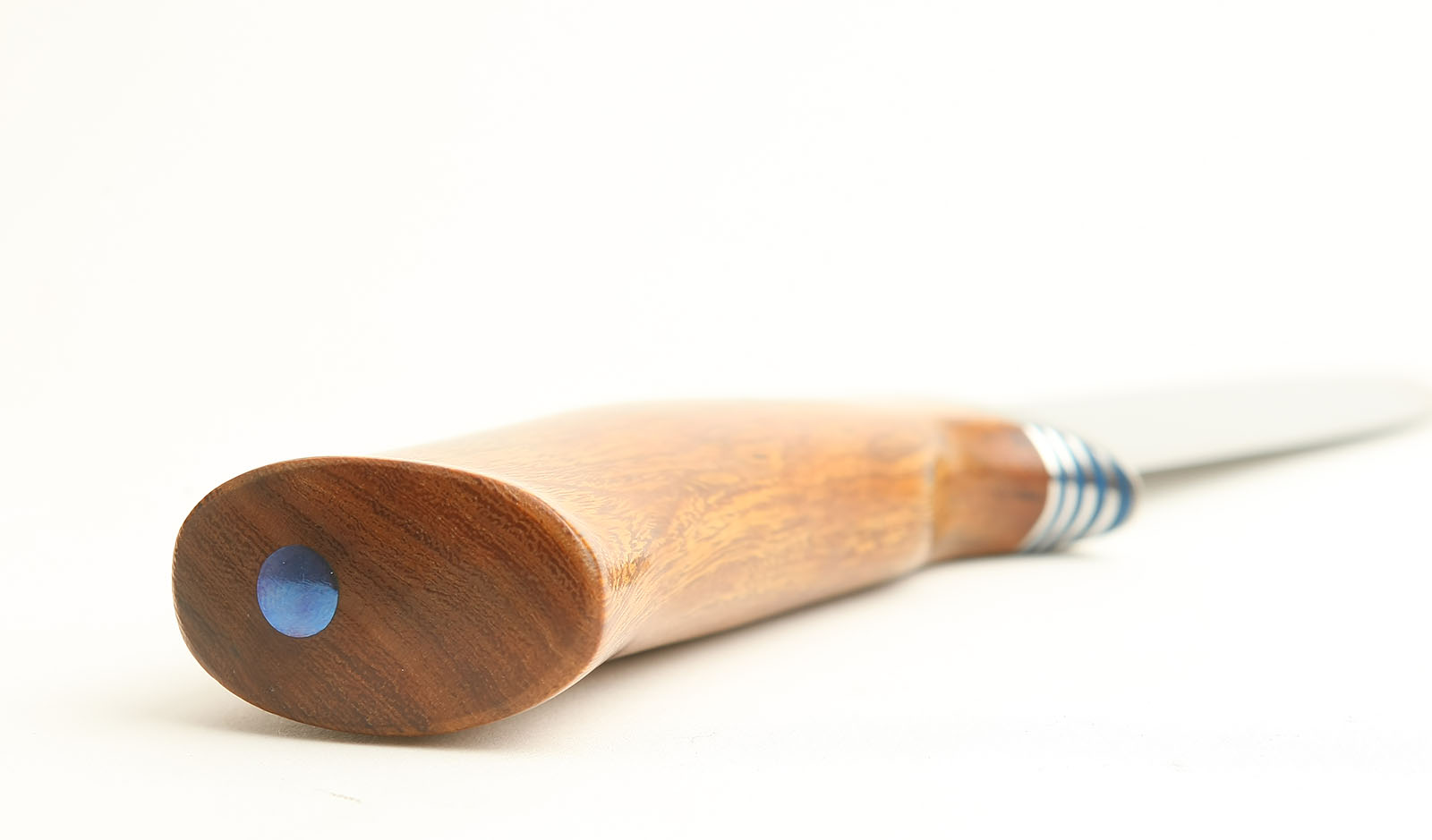

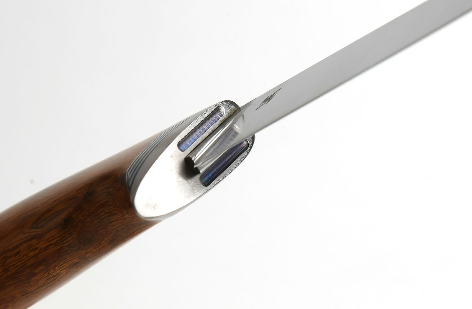

# 378 lietuviškas skandi varijantas - nuolydžiai nuo penties ir šiokia tokia piršto apsauga.
Geležtė 120x24x4 RWL-34, grūdinta Tomo apie 62-63HRC
Kiauryminis tvirtinimas. Rankane iš dykuminės olnėjos.

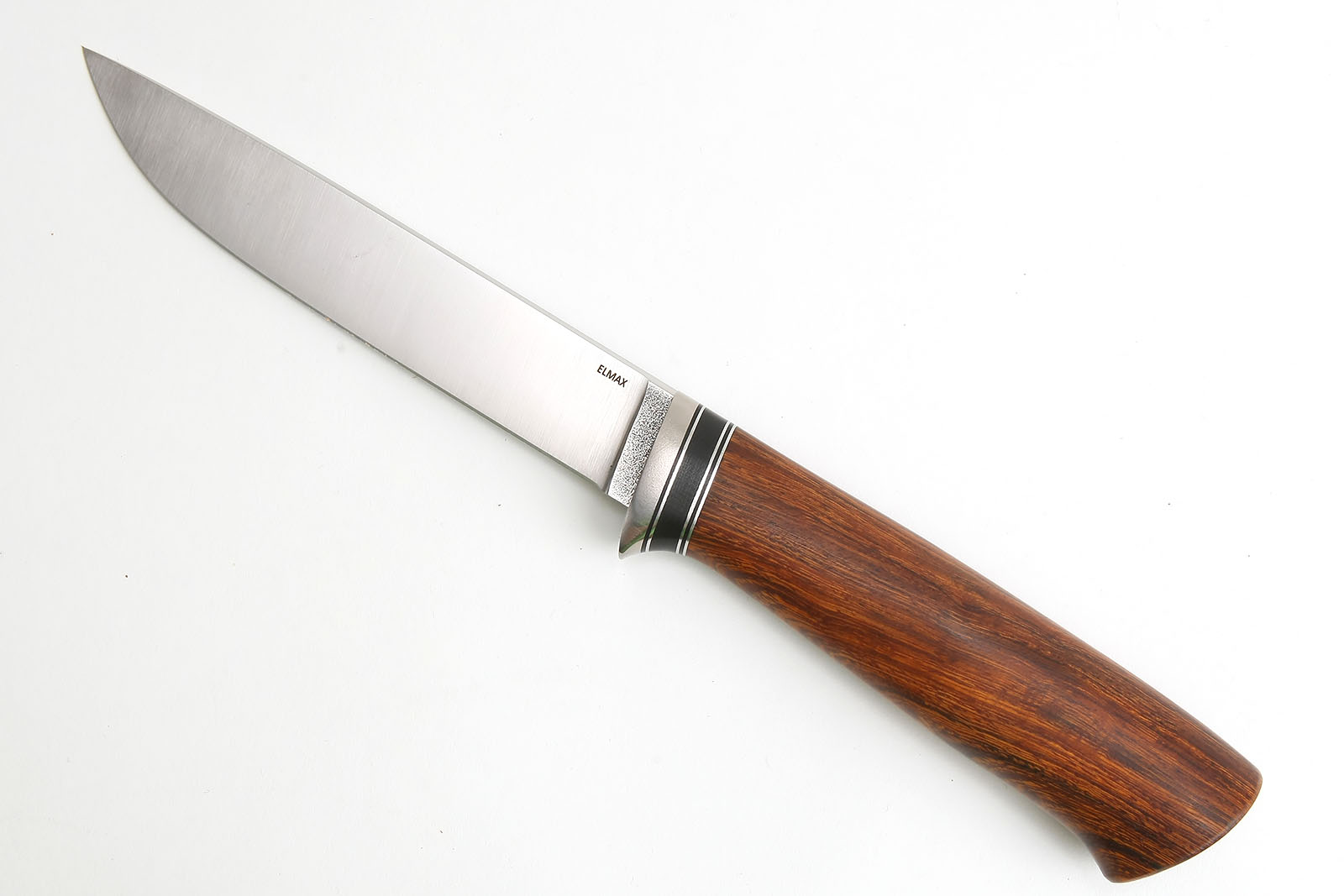

379 Kiek ilgesnis peiliukas. Geležtė 140x24x3,8 Elmax, grūdintaTomo apie 61HRC. Pentis užapvalinta. Rankena - dykuminė olnėja.

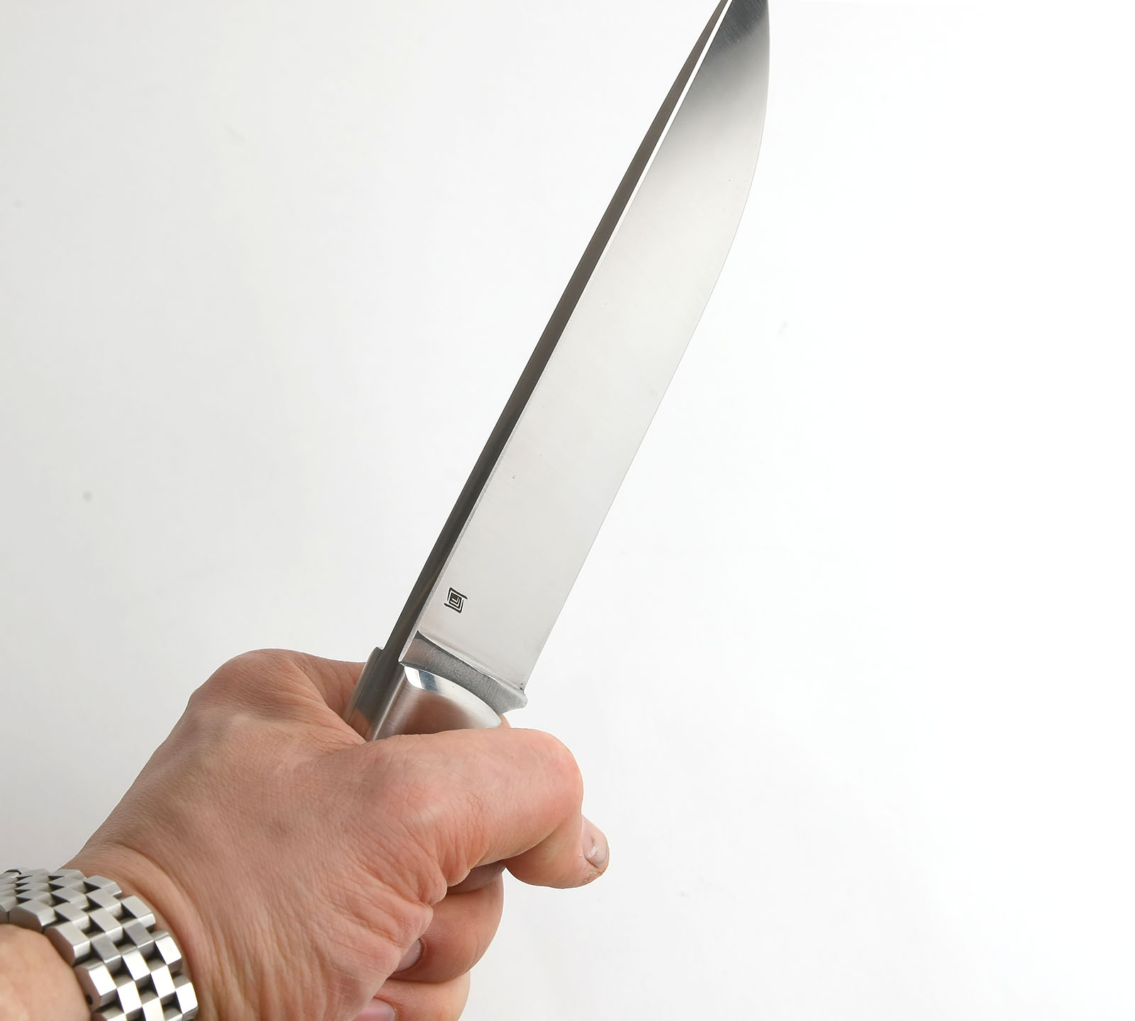

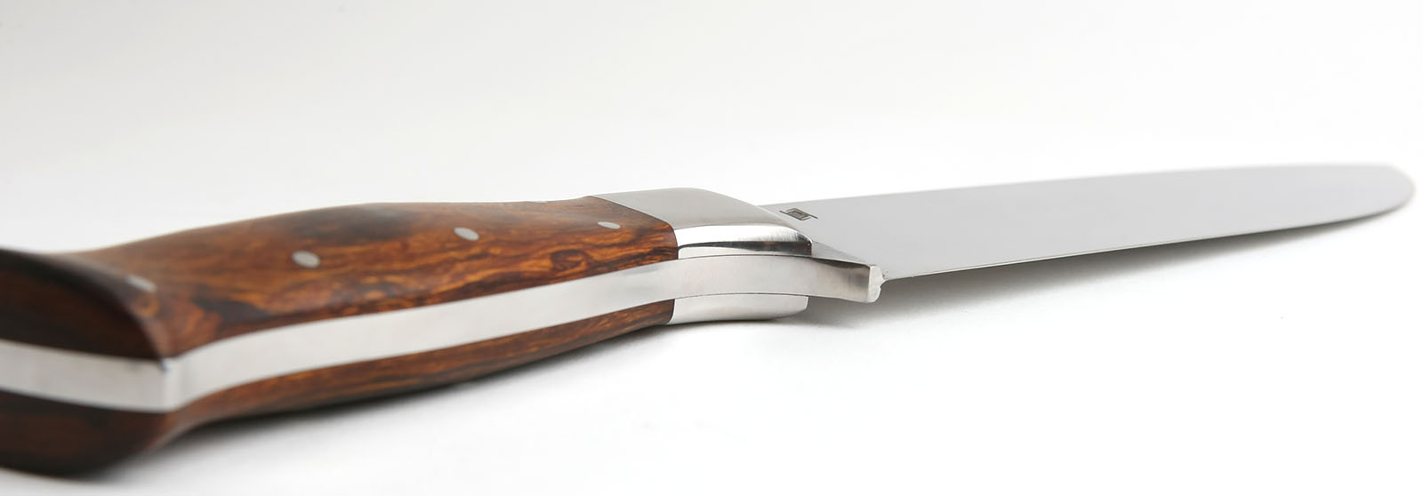

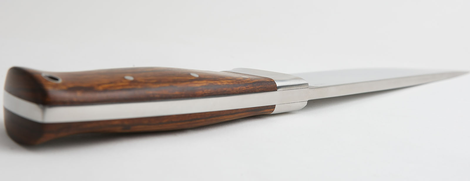

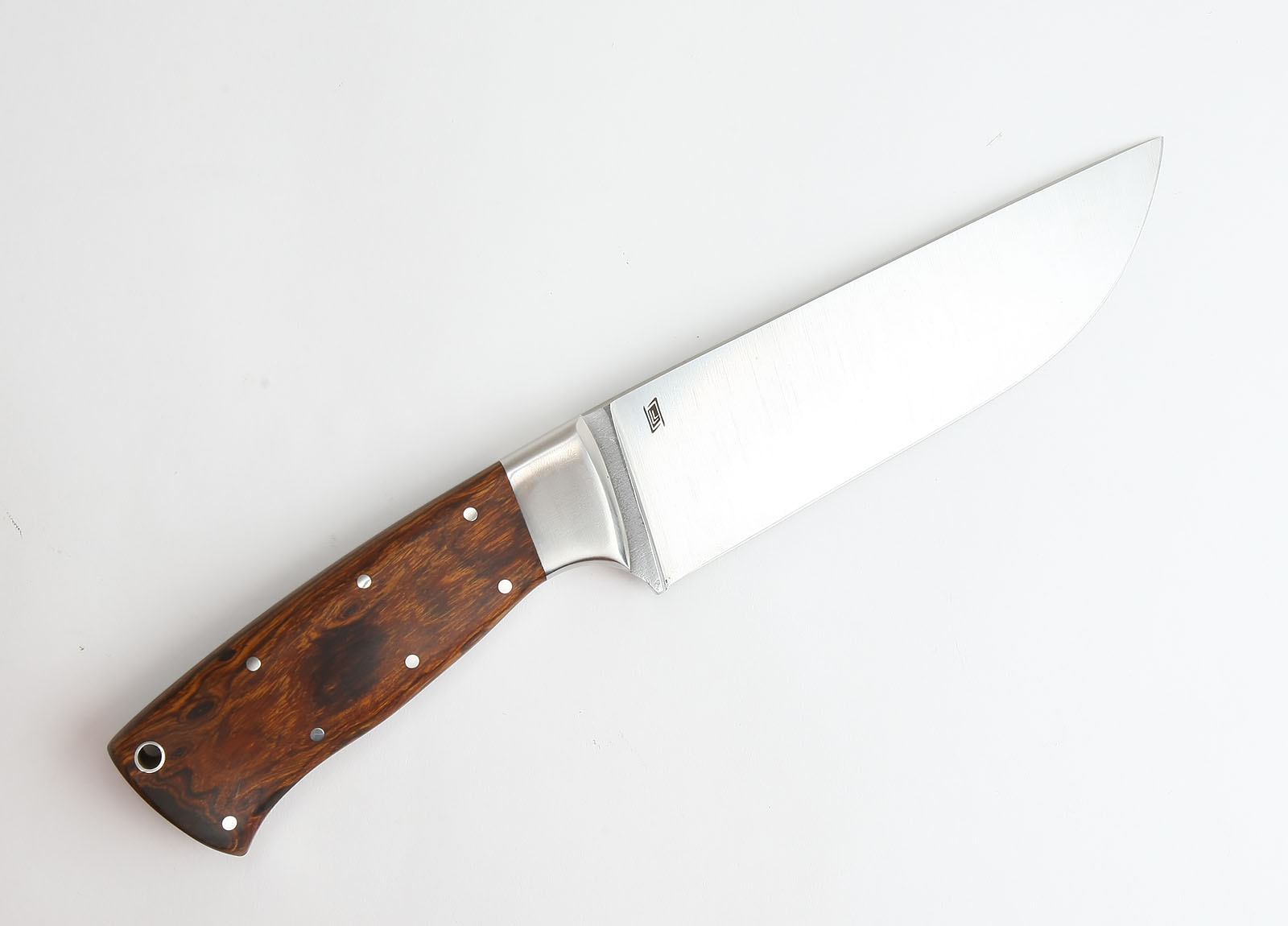

StandartinėParašytas: 2017-03-24- 8:28

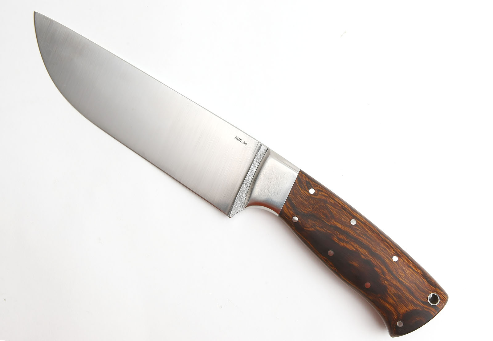

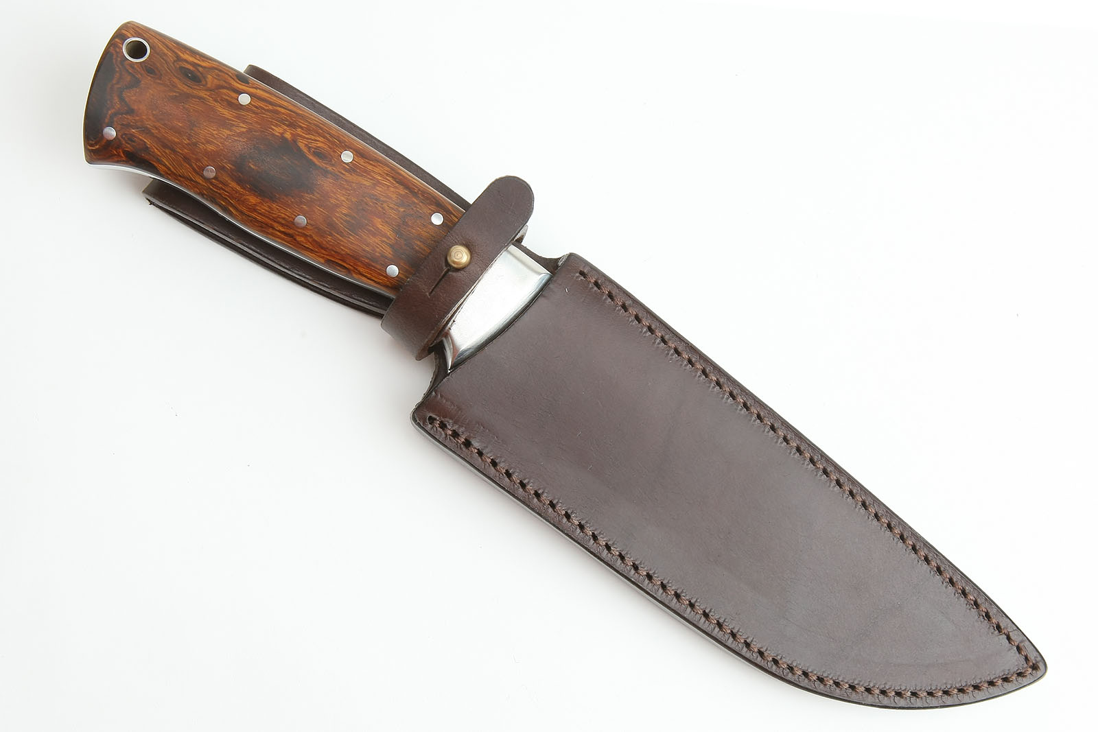

#380 Rimtesnis peilis stovyklautojui :)
Geležtė 155x44x5,2mm RWL-34, grūdino Tomas, apie 62+ HRC
Bolsteris - kniedytas ss. Kriaunos dykuminė olnėja, kniedės ir 'šniūrkucio vamzdelis' - titaniniai, buvau paanodavęs, bet geriausiai atrodo natūraliai blizgantys :)

StandartinėParašytas: 2017-03-24- 10:32
Rimtas peilis :) bet ar ne per kietas kaip stovyklavimui kur gali sugalvoti ir kokį pagalį pakapoti malkom?
StandartinėParašytas: 2017-03-24- 11:03
Kad lyk ir viskas normaliai, aš su analogišku tikrai nemažai malkų sukapojęs :)
Kažkokį medį nukirsti, jis vistik perlengvas, bet batoninasi su juo patogiai :D
StandartinėParašytas: 2017-03-24- 11:35
O olnėjos kriaunos ne per prabrangu stovyklavimo peiliui ?
StandartinėParašytas: 2017-03-24- 11:39
Hmm, taikad ne tokia ji ir brangi, o kai plienas tokiam peiliui kainuoja apie 50€, ir idedu nemažai darbo, nesinori sutaupyti 10€ ir uždėti kažką pigaus ir neišvaizdaus :D
StandartinėParašytas: 2017-03-24- 12:14
Aš daugiau tuo kampu, ar praktiška stovyklauti su olnėja ;) .
StandartinėParašytas: 2017-03-24- 13:10
O kodėl ne? Aišku jei ja užsiimti buškraftu, ir išeiti į mišką su vienu peiliu, tada rekomenduočiau sintetiką. Bet jei jau norisi medžio, tai kaip ir nieko geriau tam reikalui nėra.

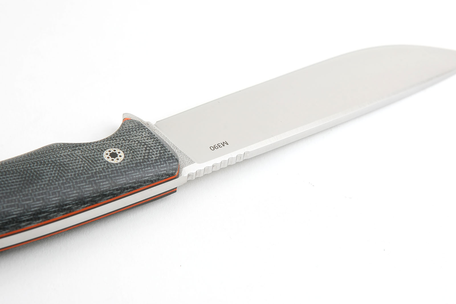

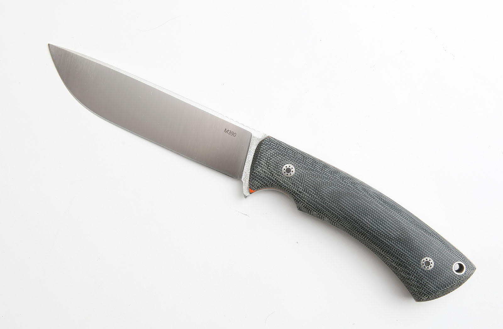

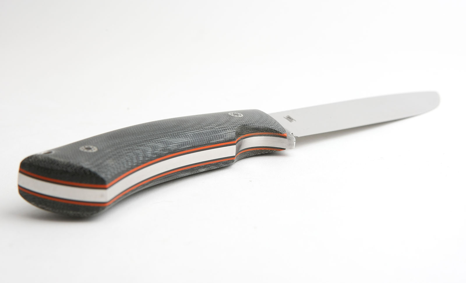

Dar vienas smulkiaserijinisfultangas. Šį kartą su mikartos kriaunom, ir juoda/oranžine G10 tarpinėm.

:liuks: Geras šitas
StandartinėParašytas: 2017-05-16- 22:25
Zuvinis!
Labai praktiskai teisinga :liuks:

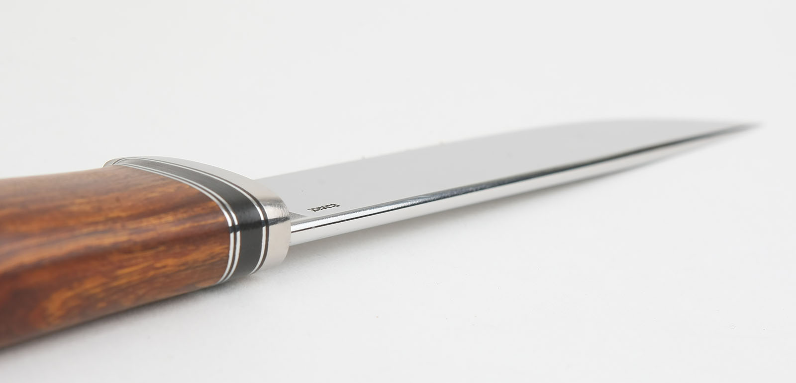

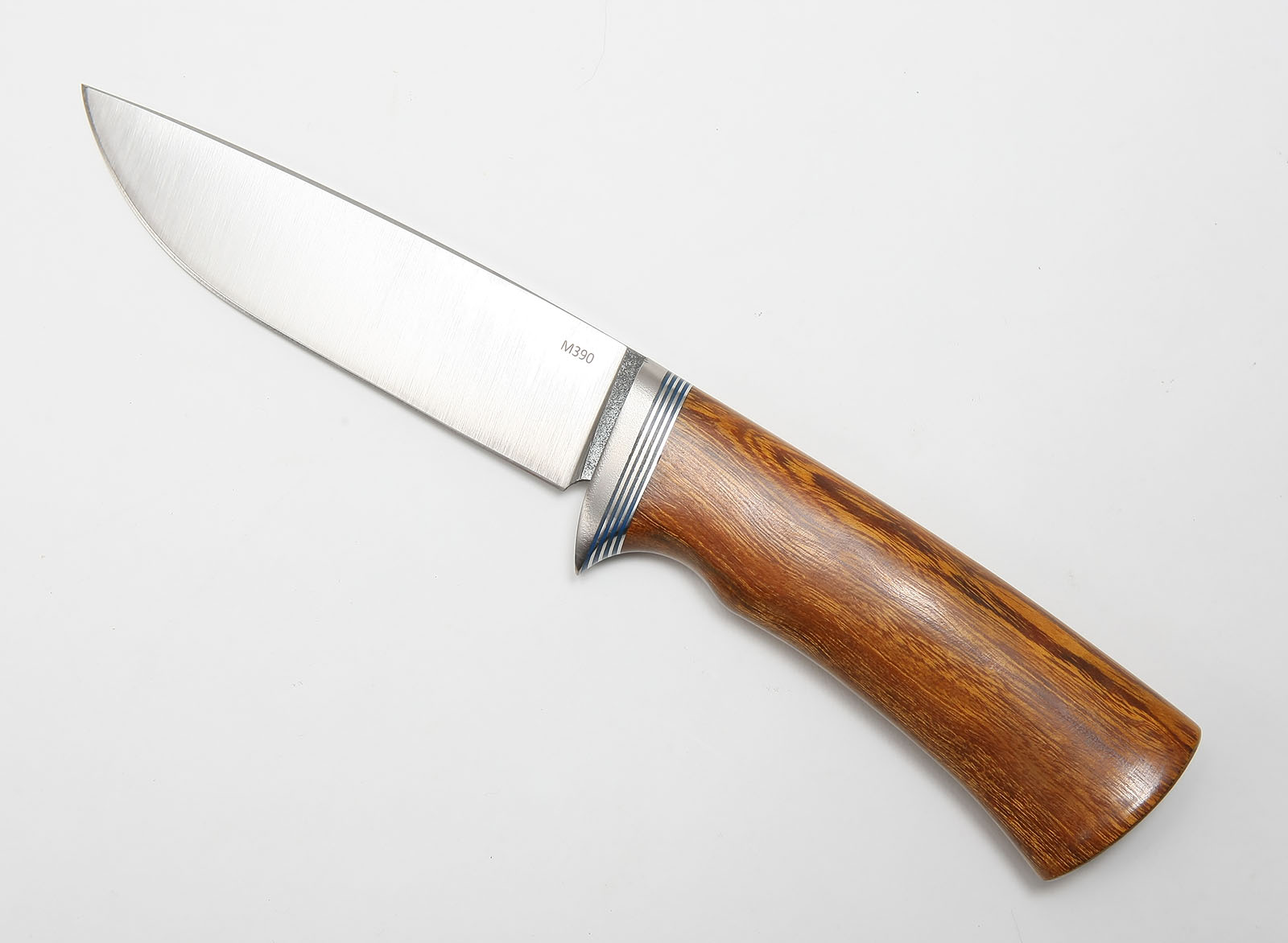

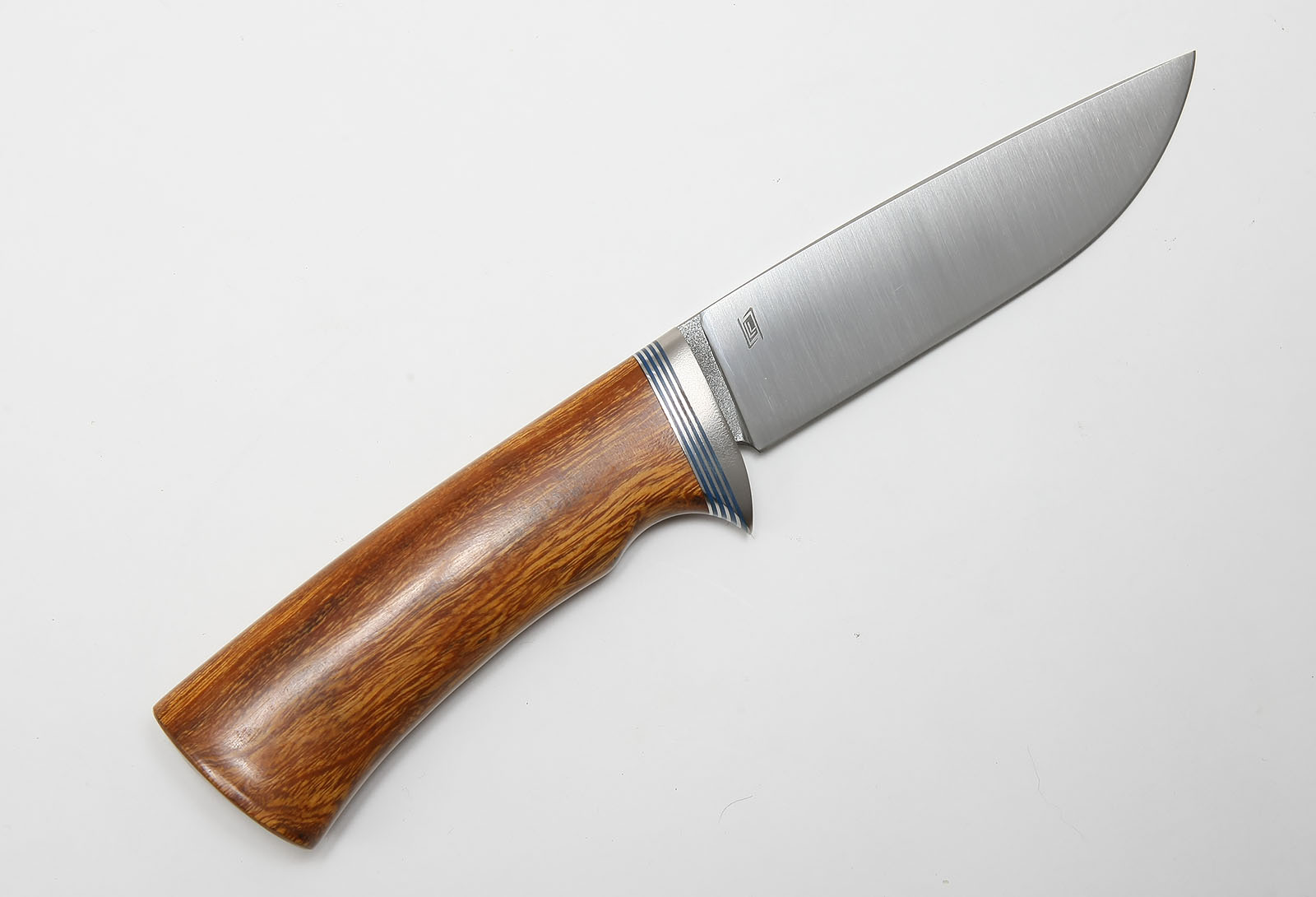

Smulkiaserijinis medžioklinis, tik kiek pamėlynintas :D

Liuks kaip visada, tik noriu paklausti kodėl dešinės pusės (ant foto - kairės) bolsterio įduba nelygi, kaip grąžteliu grežiota, o kairės - lygi kaip frezuota? Technikos išbandymas?
