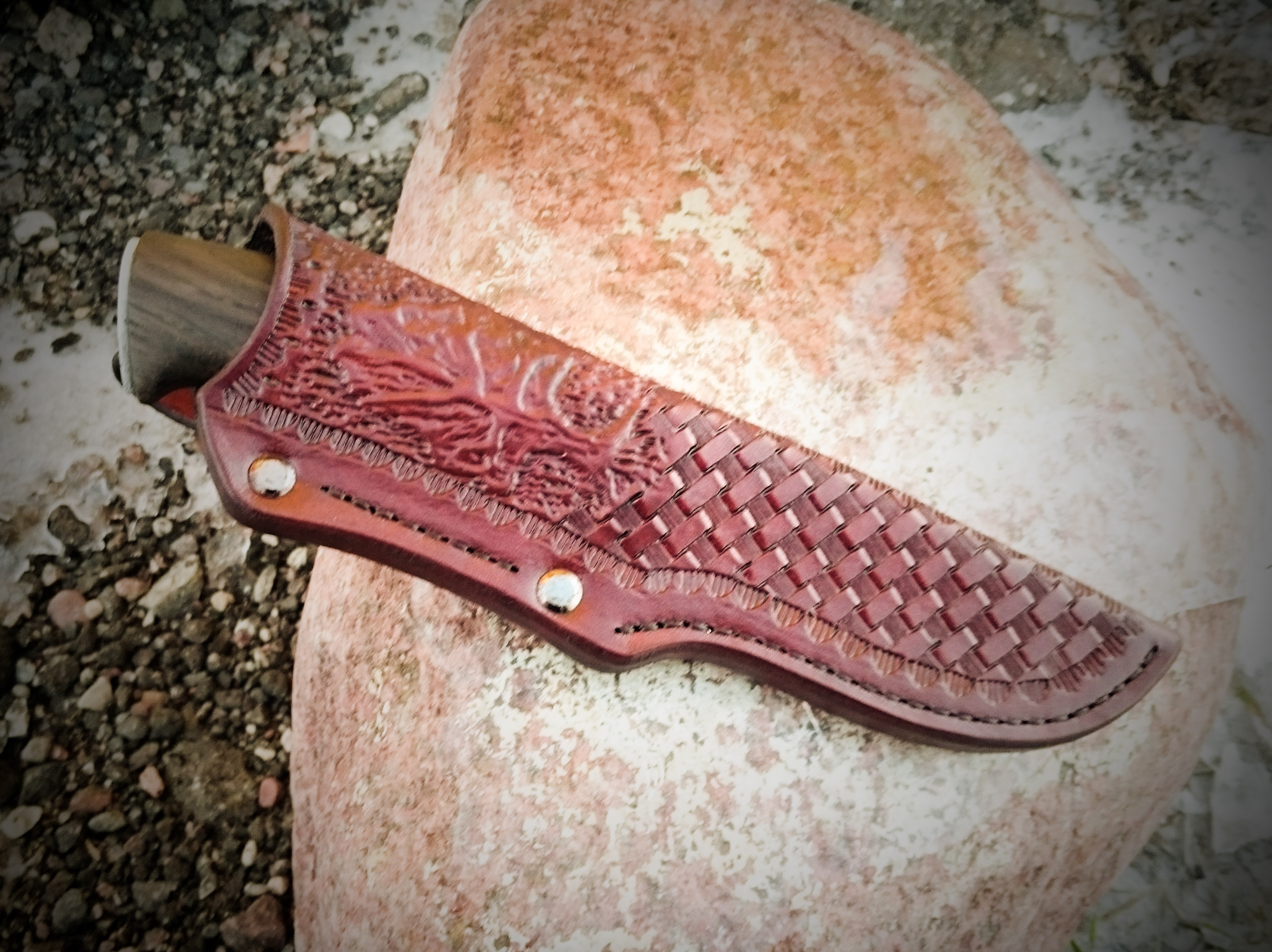

O kaip tiksliai turėtų atrodyti ,,aukštaitis" arba ,,žemaitis" man tikrai smalsu ir su malonumu tokių peilių vieną kitą pagaminčiau ;)

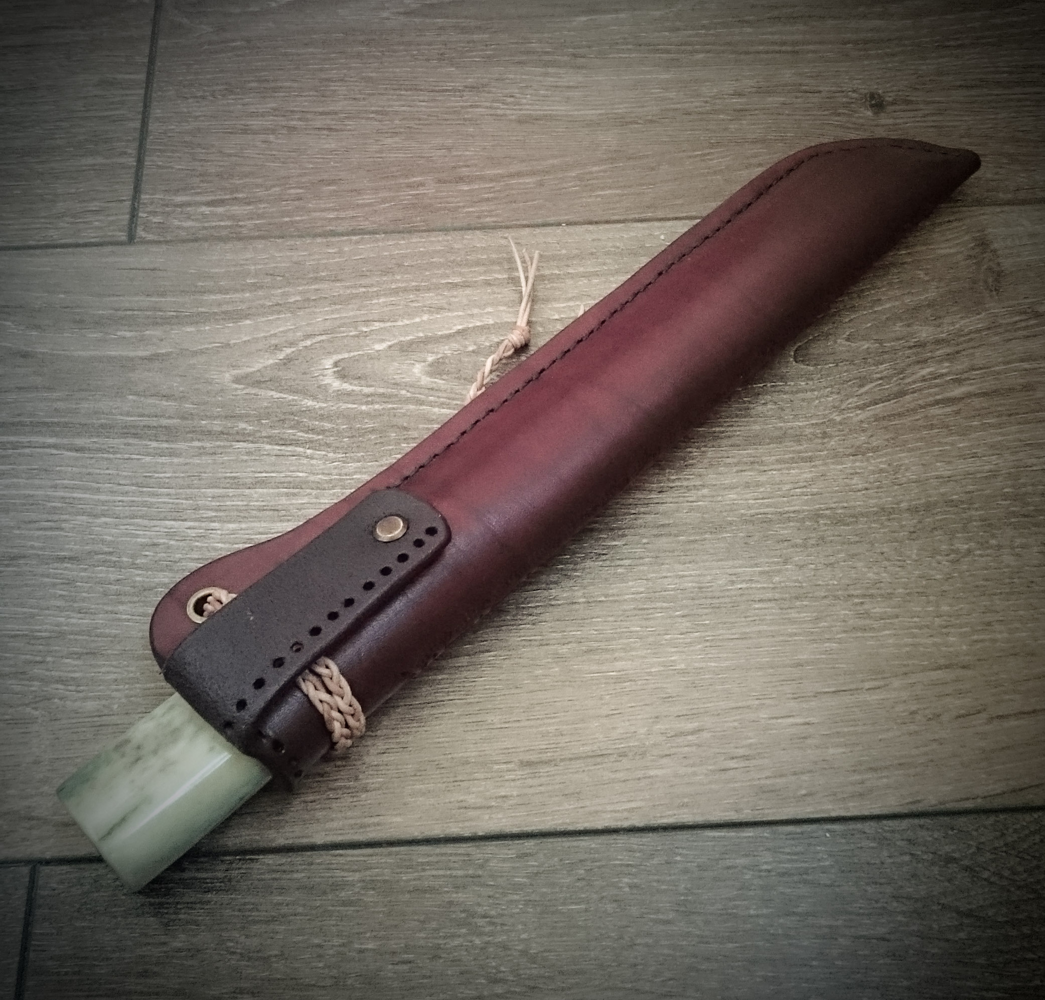

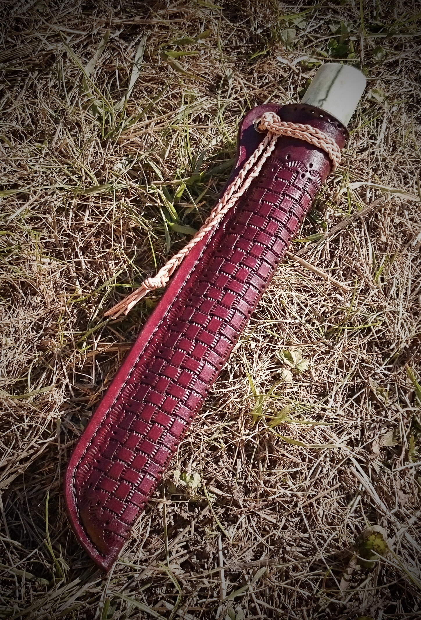

Mano nuomone, peilis iš dėklo turėtų krist laukan...
StandartinėParašytas: 2015-10-11- 22:23
extrasens rašė:
Mano nuomone, reikėtų mažiau susidarinėti klaidingą nuomonę :D o jei jau tokią susidaryt sugebėjai, tai reikėtų ir pagrįsti, kitaip atrodysi kvailai ;)
P.S. peilis dėkle guli labai tvirtai :)
StandartinėParašytas: 2015-10-11- 22:37
Pranešimai: 271
Miestas: Plungė
Paprasta. Neteisinga geometrija , nematau nei vieno taško kur dėklas prisispaustų prie peilio rankenos. Jeigu peilis "įkrenta" į dėklą, tai nereiškia, kad varinis užspaudimas, pagelbės peiliui laikytis jame. Ir aplamai dar vienas momentas, kaip peilis ištraukiamas.
StandartinėParašytas: 2015-10-11- 22:46
extrasens rašė:
Paprasta. Neteisinga geometrija , nes jeigu peilis "įkrenta" į dėklą, tai nereiškia, kad varinis užspaudimas, pagelbės peiliui laikytis jame. Ir aplamai dar vienas momentas, kaip peilis ištraukiamas.
Geometrija tu geometrija, paskaityk pirma kaip jakutų dėklai daromi :D Nors ir to varinio užspaudimo pilnai pakaktų, kad peilis tvirtai laikytusi dėkle. Kažkaip per greit esi linkęs išvadas daryti, pirma reikėtų pačiupinėti ir pamatyti kas ir kaip :oops:
StandartinėParašytas: 2015-10-11- 22:47
Pranešimai: 10814
extrasens rašė:
Kodėl neteisinga geometrija? Labai teisinga - atkreipk dėmesį į rankenos formą ties viduriu ir tai, kad ta vieta atsiduria makštyje. Skandinavai ir šiaurinės tautos taip daro jau šimtus metų ir niekam peiliai neiškrenta. ;)
StandartinėParašytas: 2015-10-12- 8:48
Pranešimai: 271
Miestas: Plungė

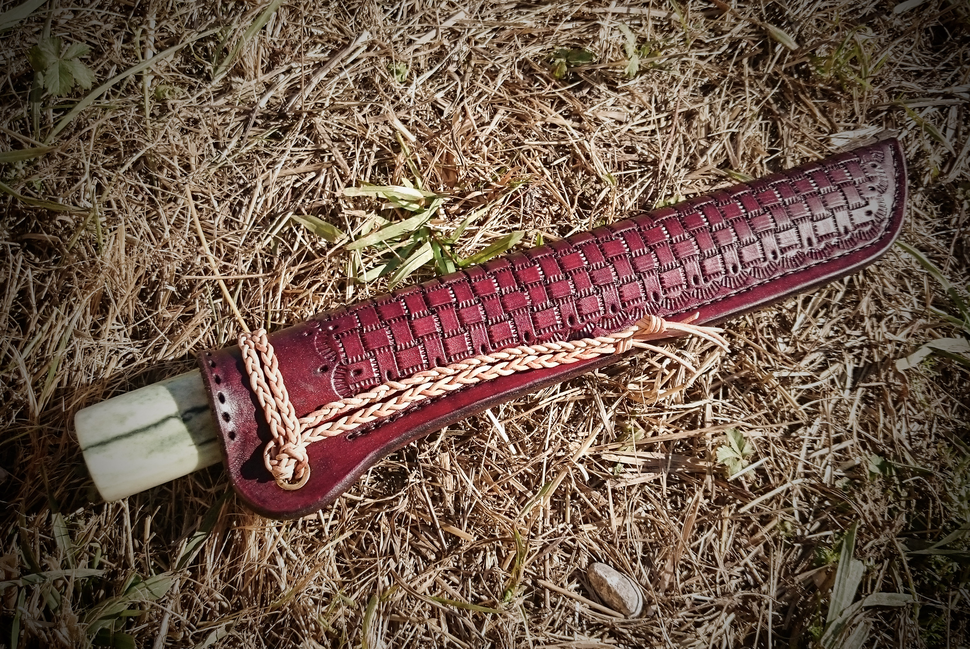

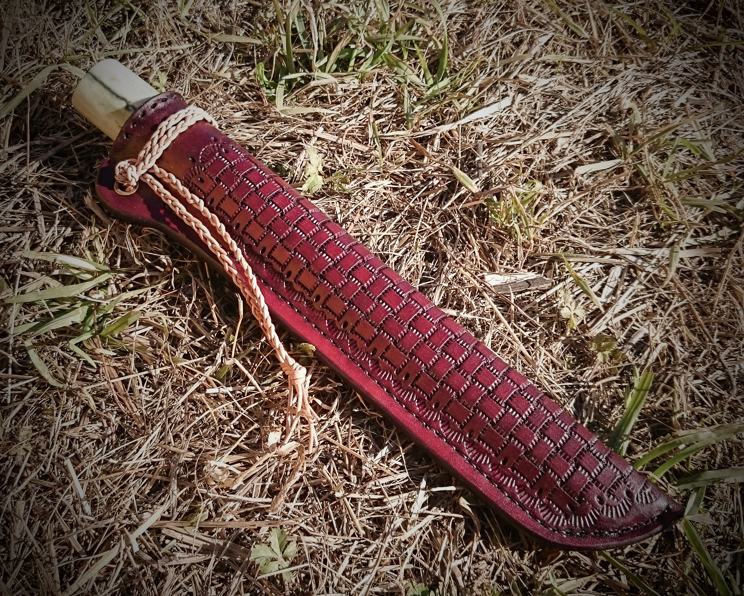

Bandysiu dar kartą, tikiusi paskutinį kartą paaiškinti. Nei vienas dėklas nėra padaromas, jo neformuojant ant peilio. Šiuo atveju, bent gal man taip atrodo. Perlenktas odos gabalas, ir kad peilis nekristų lauk uždėtas, kažkokio metalo, žiedas. Beja nei Yakutai, nei Scandinavai taip nedaro. Galiu milijona foto atsiųst. Visur yra daugmaž peilio forma išlaikyta.
http://beneaththestars.net/leatherwork/ ... c-sheaths/
http://www.bladesmithsforum.com/index.p ... opic=22752
Kalviui.jpg [ 217.13 KiB | Peržiūrėta 7272 kartus(ų) ]
StandartinėParašytas: 2015-10-12- 14:20
Pranešimai: 10814
Klysti. Makšties matavimas/priderinimas ir formavimas yra skirtingi dalykai. Peilio reljefo apspaudimas ant makšties šiuo atveju yra arba dekoratyvinė funkcija, arba daromas tuomet, kai makštyje nėra atramos rankenai (kad peilis nelystų giliau), arba kai yra įdėklas geležtei, bet jis plonas. Tuomet makštis apspaudžiama kad nebarškėtų. Tai g.b. daroma tiek prieš siuvimą, tiek ir po to. O kad peilis neiškristų - makštyje fiksuojasi rankena (dėl trinties makšties žiočių lygyje) parenkant siūlės vietą taip, kad makšties žiočių skersmuo tiksliai atitiktų rankenos skersmenį ir būtų trintis. Kad oda toje vietoje su laiku neišsitampytų dedamas arba metalinis apkaustas arba raištis.
Tavo pateikti pavyzdžiai tai tik patvirtina. ;)

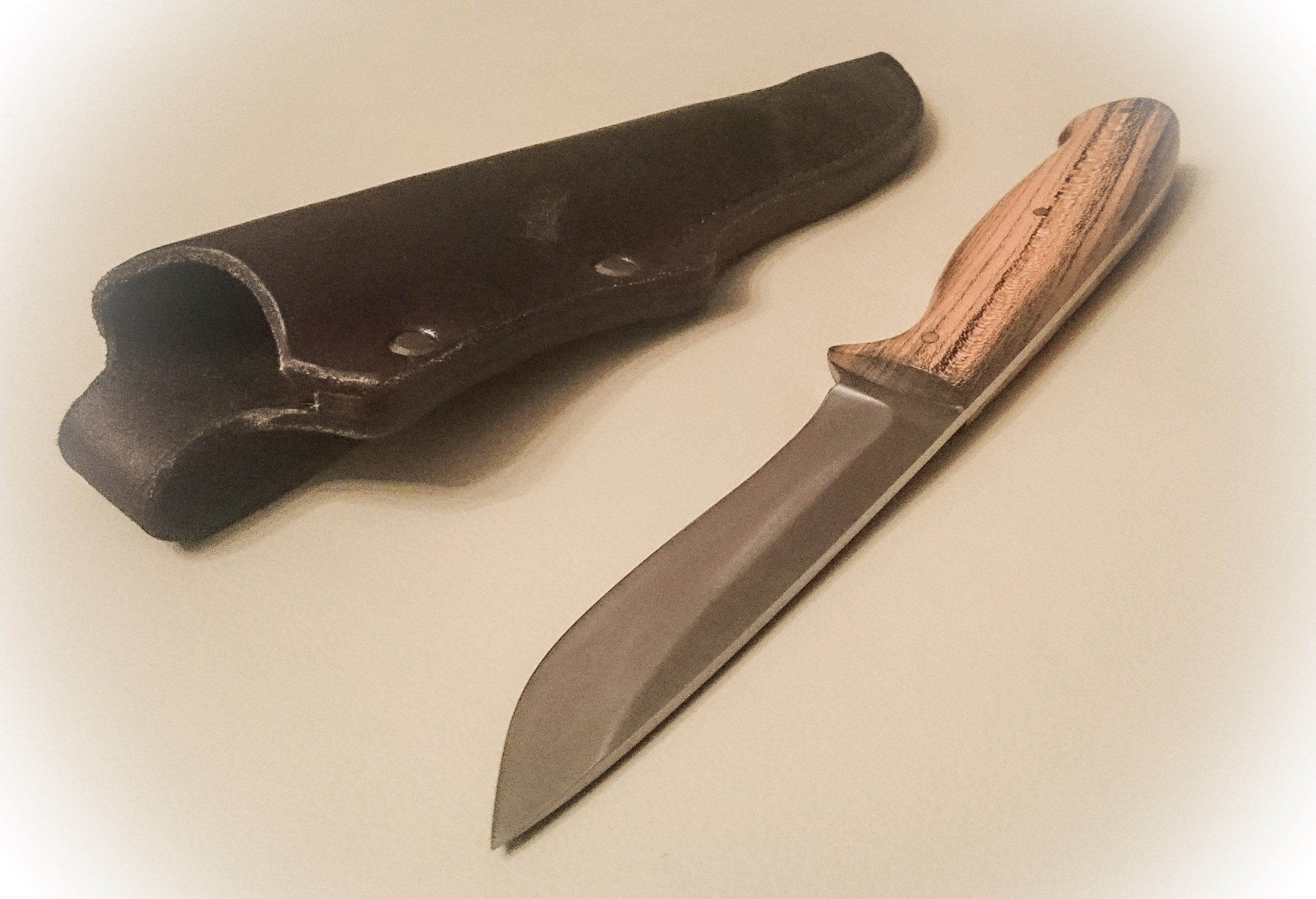

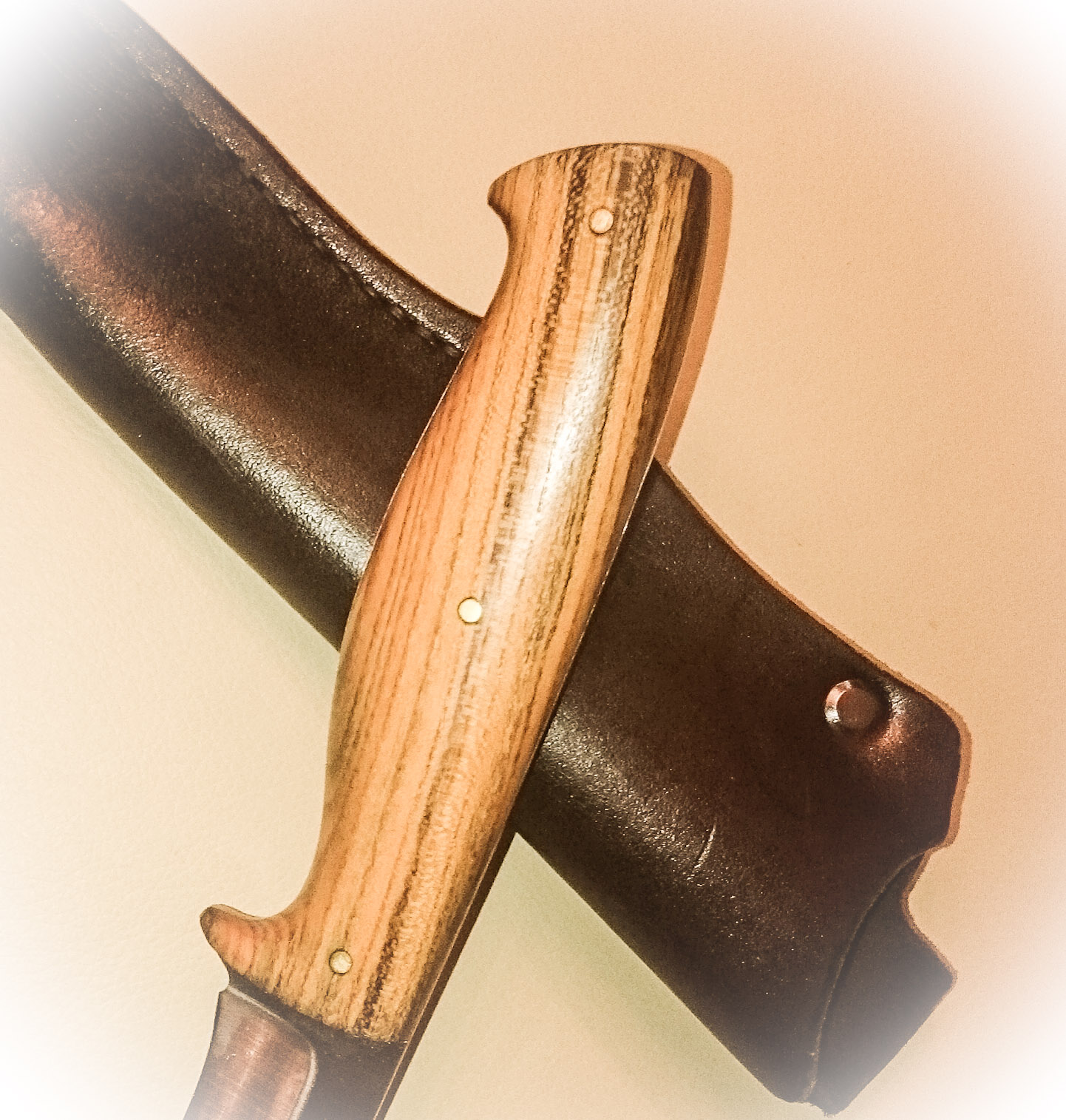

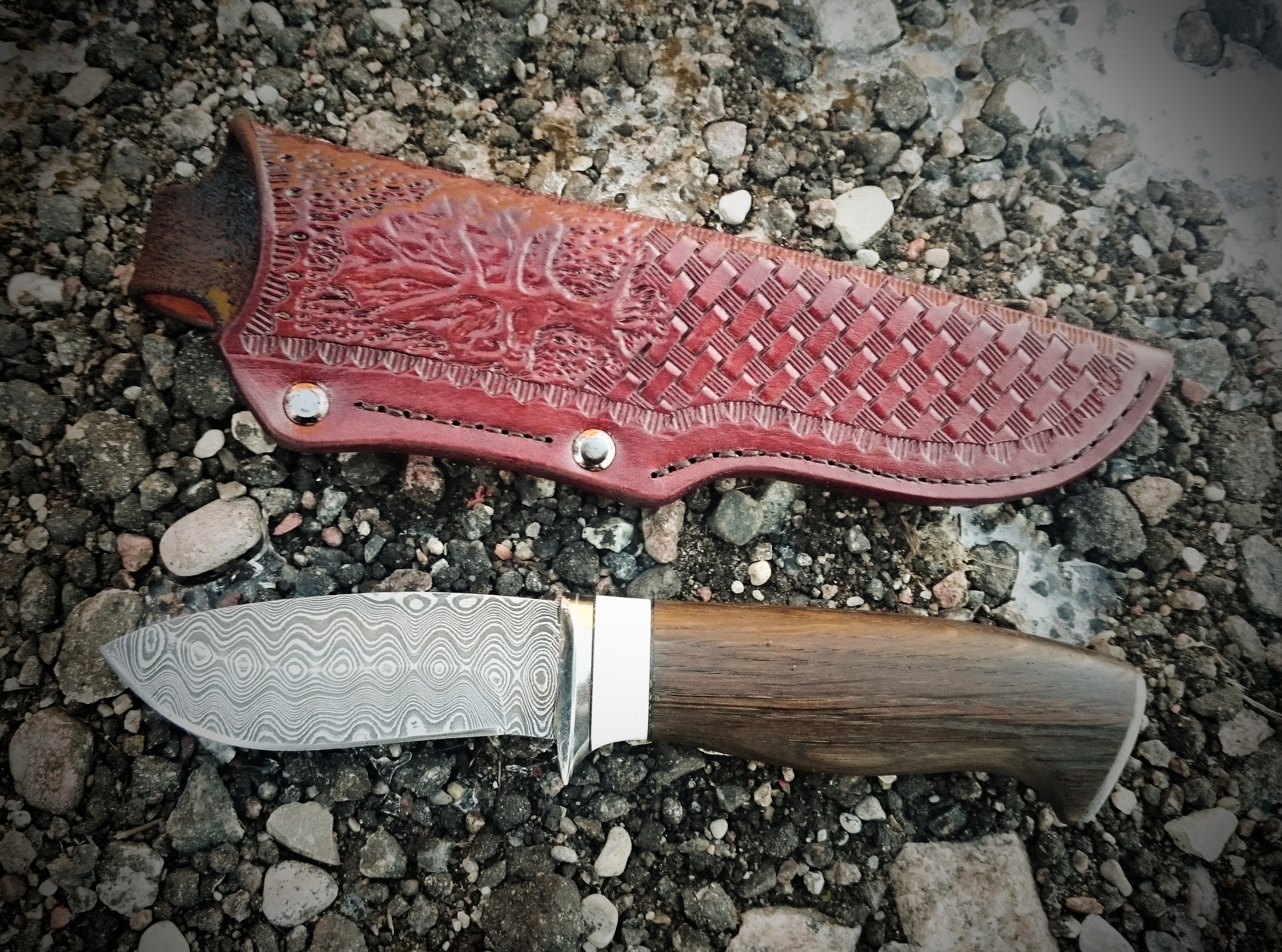

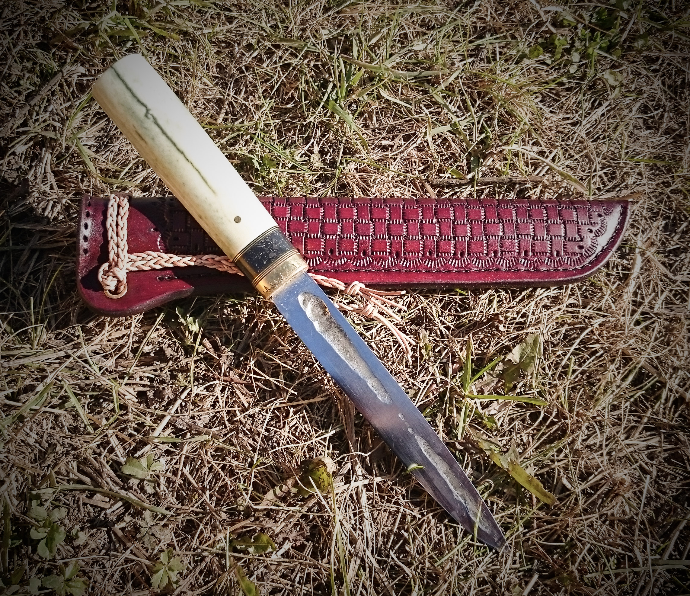

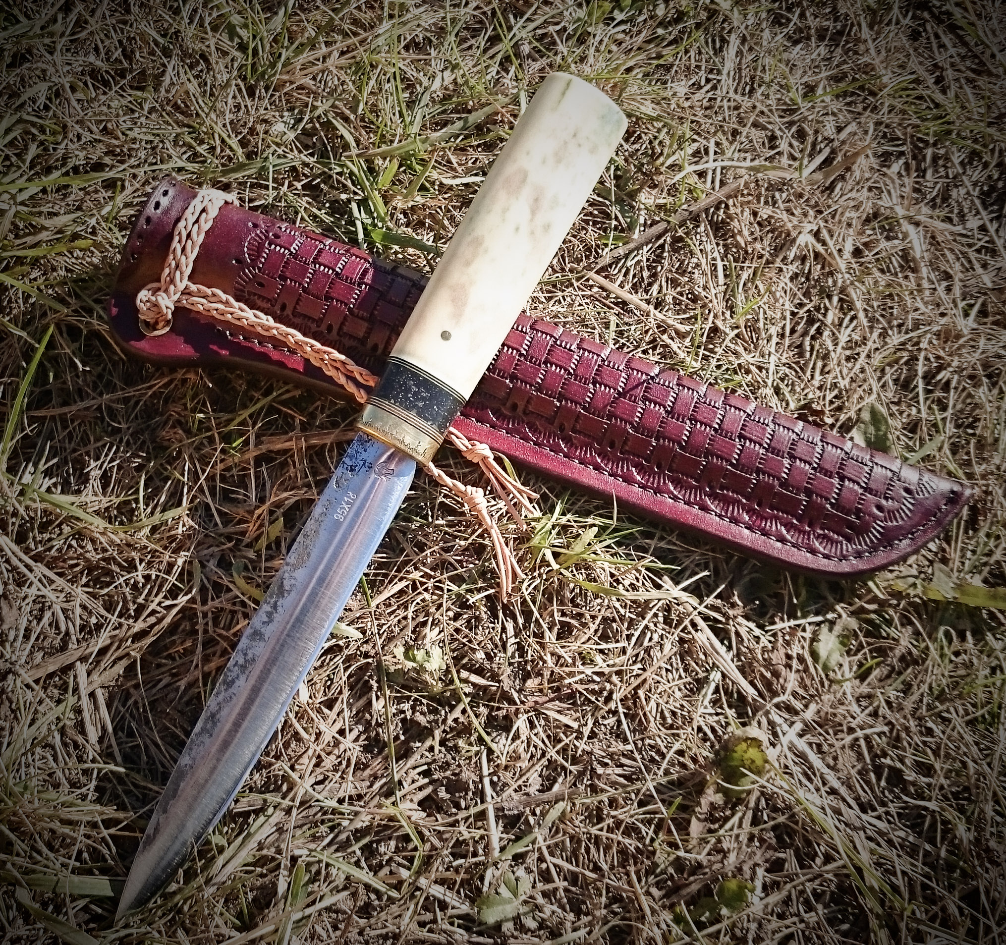

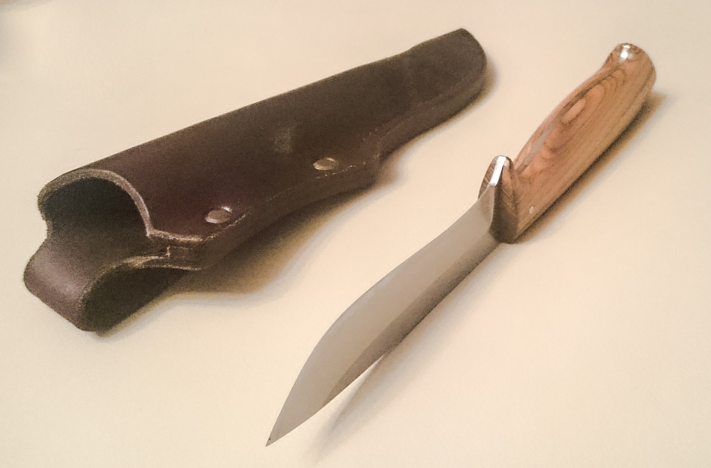

Prašom, dar vienas dėklas jūsų teismui :) Šito peilio gabaritai: 161x23x3,5 mm., bendras ilgis 295 mm.

StandartinėParašytas: 2015-12-02- 23:05

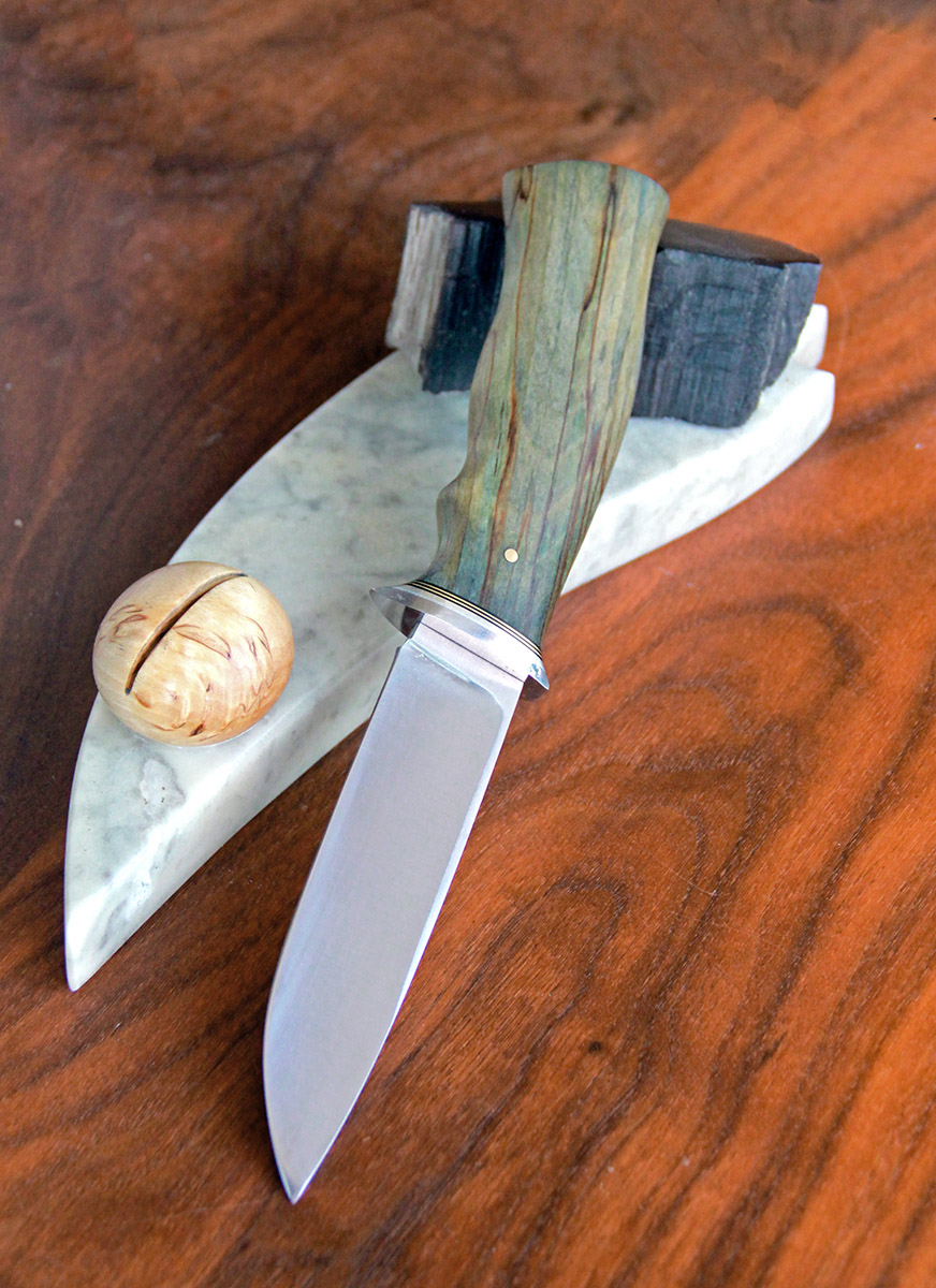

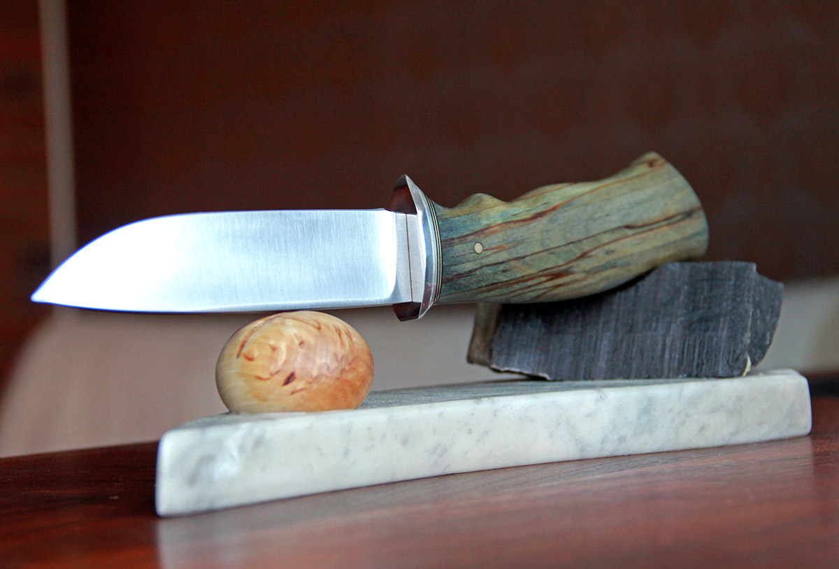

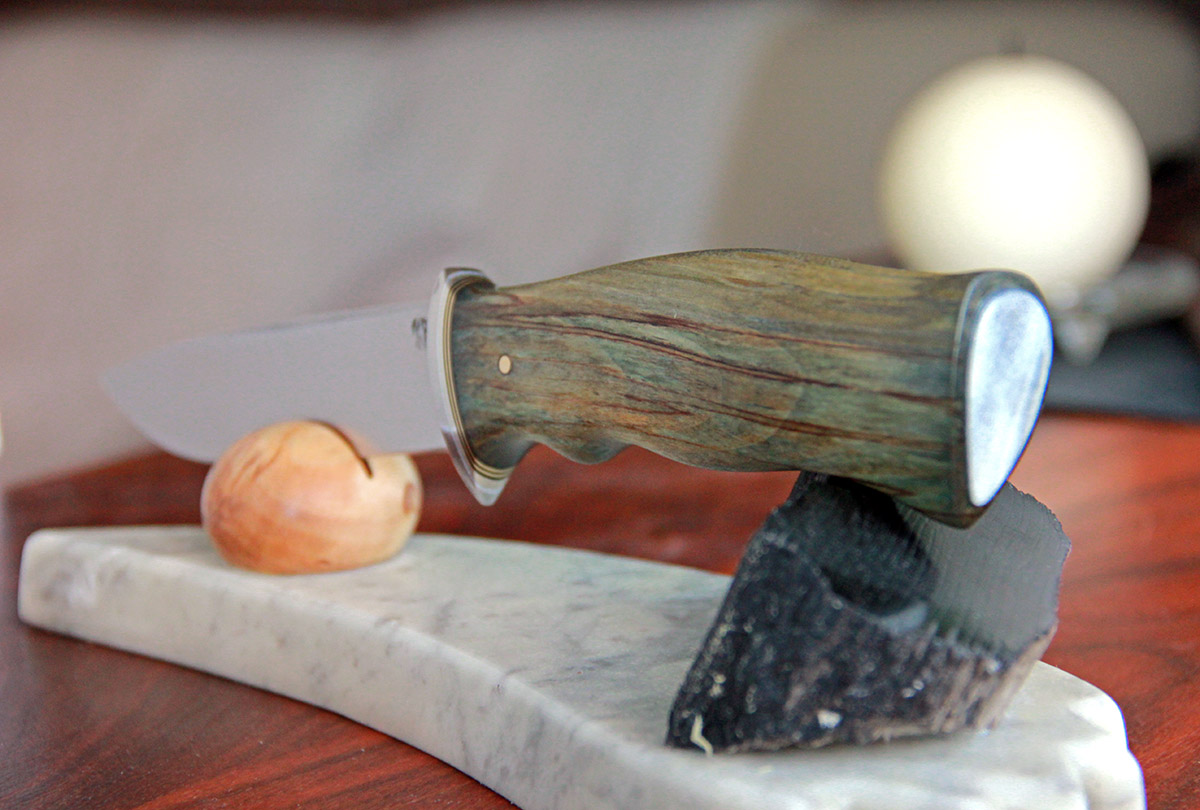

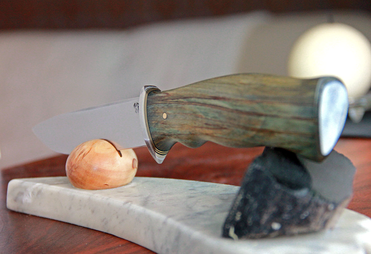

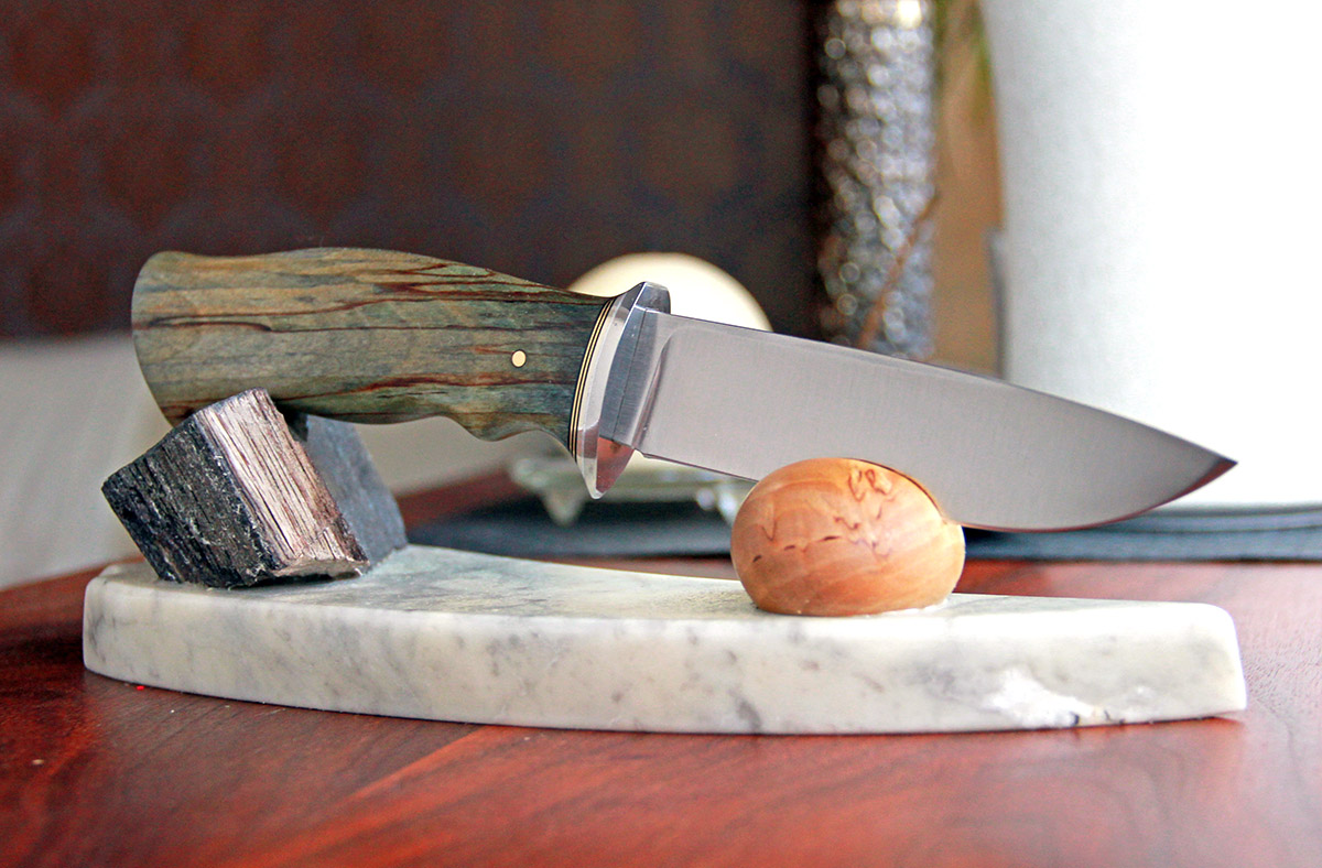

Nr. 177 Geležtė - 9XC, kietumas ~63HRC. Rankena - abrikosas. Toks biudžetinis greitukas :D

StandartinėParašytas: 2015-12-03- 0:31
Pranešimai: 10814
Visai nieko greitukas. :)
Kriaunos ant epoksidinės dervos?
StandartinėParašytas: 2015-12-03- 8:34
:ok:

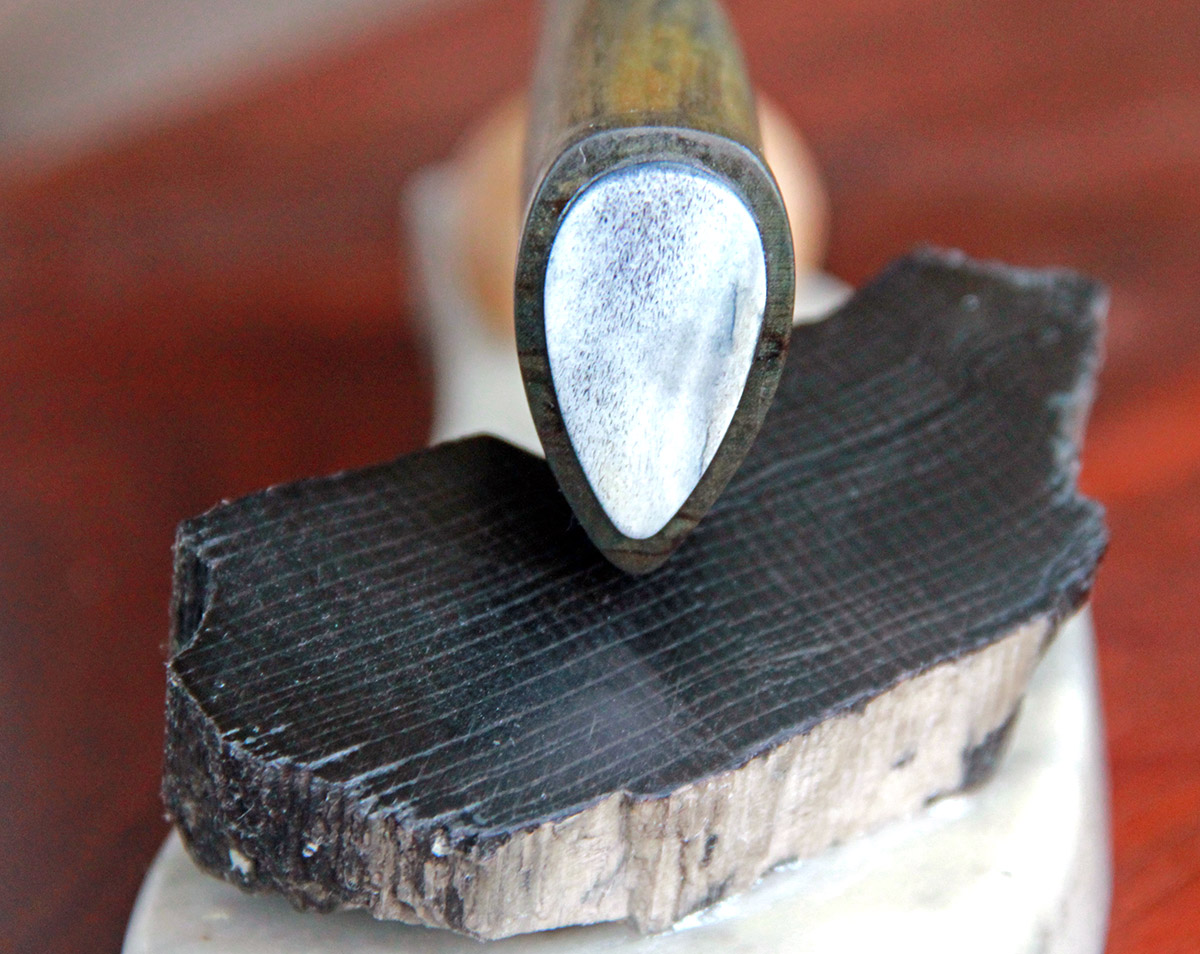

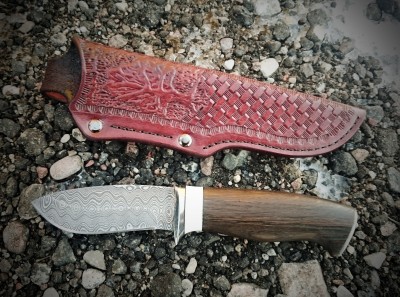

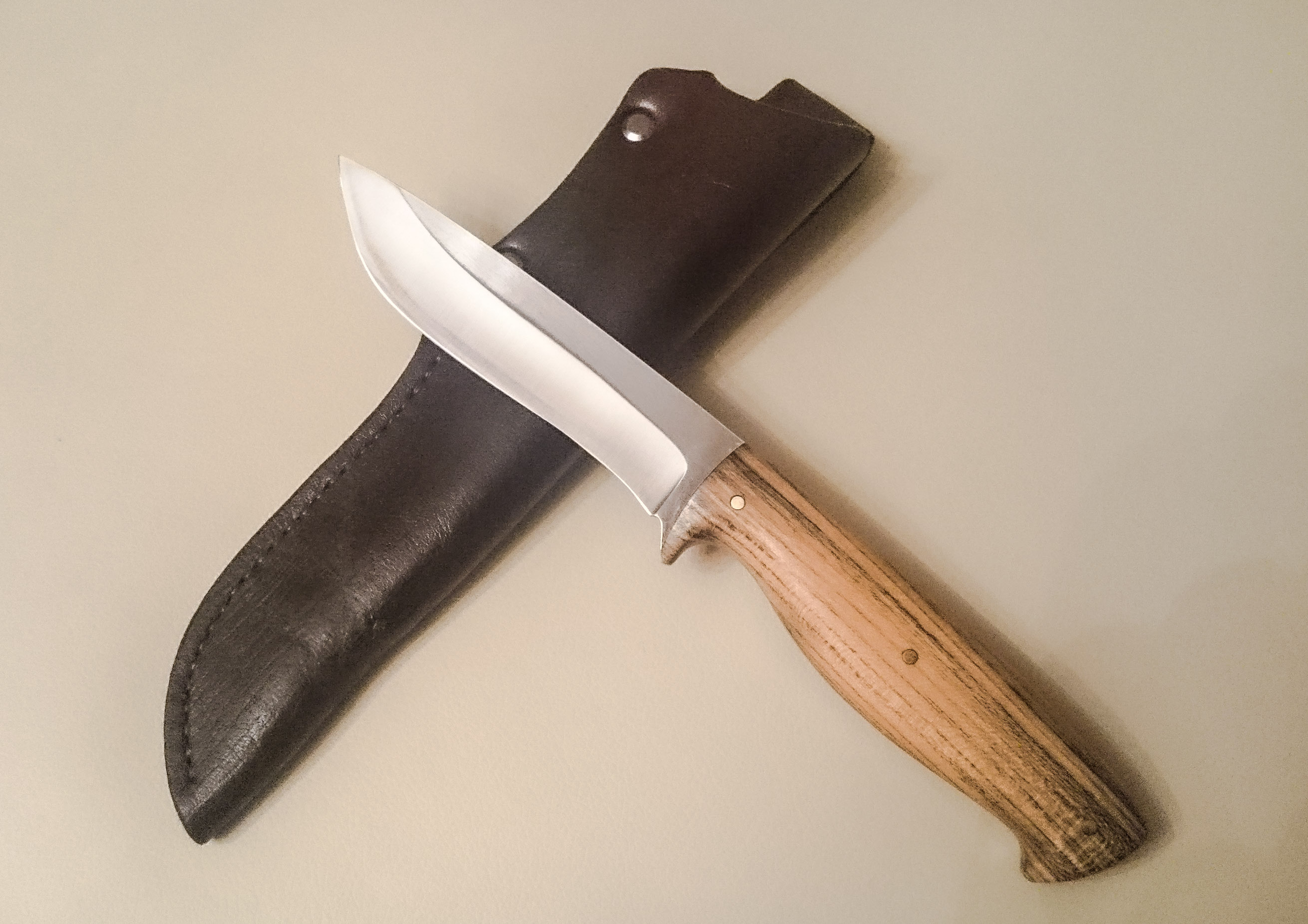

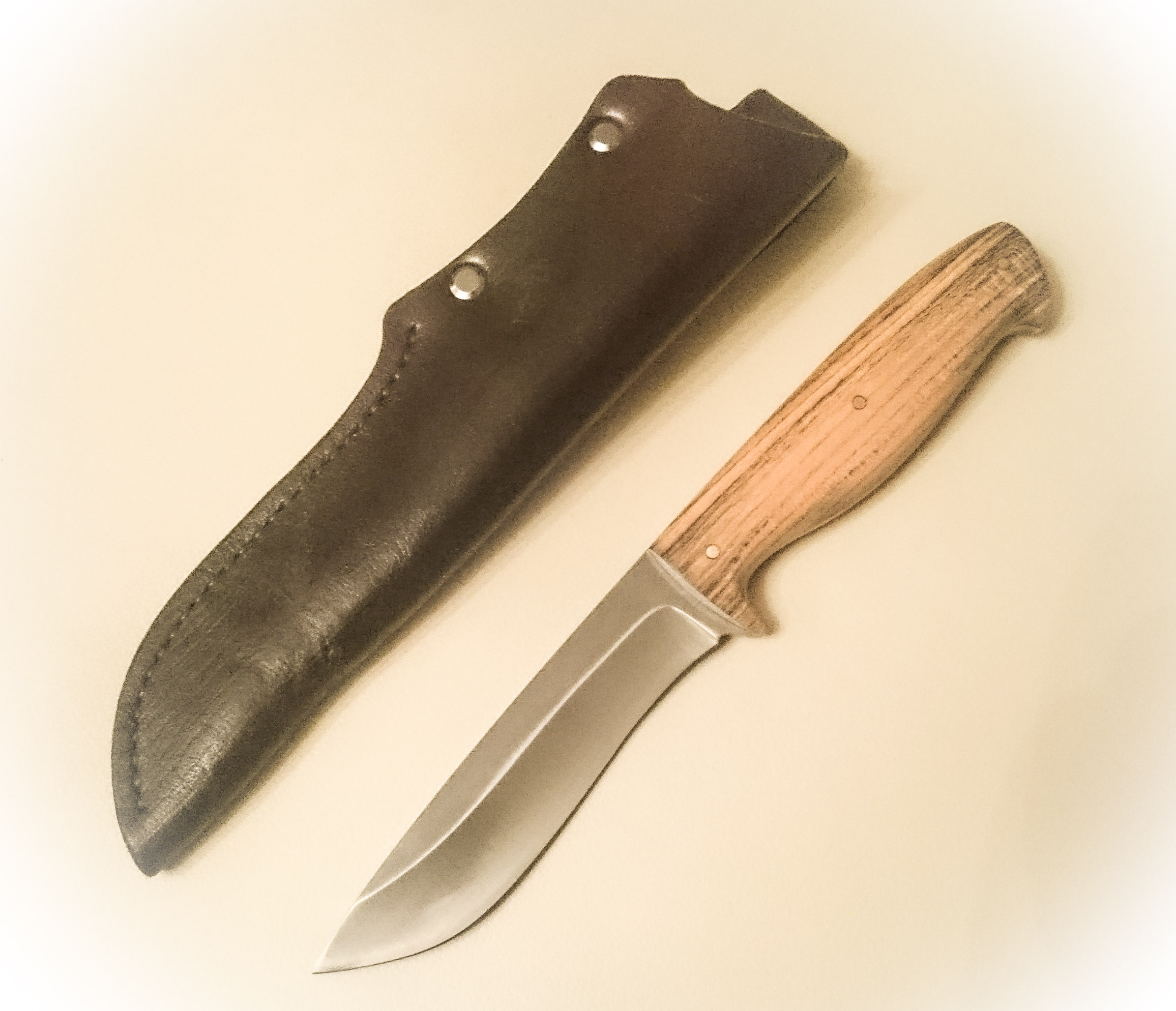

Nr. 178 Aprengtukas :D Geležtė užsakovo, tai nieko negaliu pakomentuoti, kietumas tiesa neblogas apie 62HRC. Rankena - nerūdijantis plienas, aliuminis, korianas, ąžuolas (taip pat užsakovo, ištrauktas iš Dubysos dugno). Deklas - augalinio rauginimo oda.

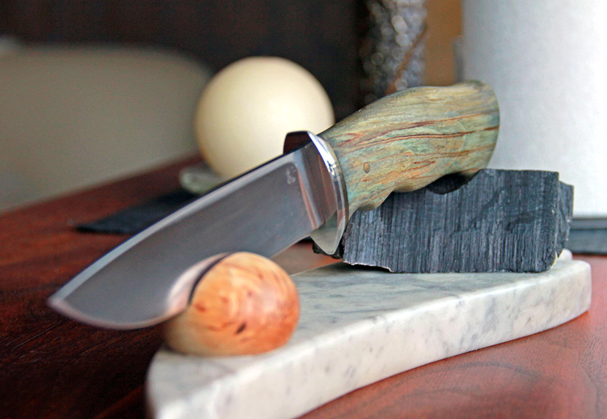

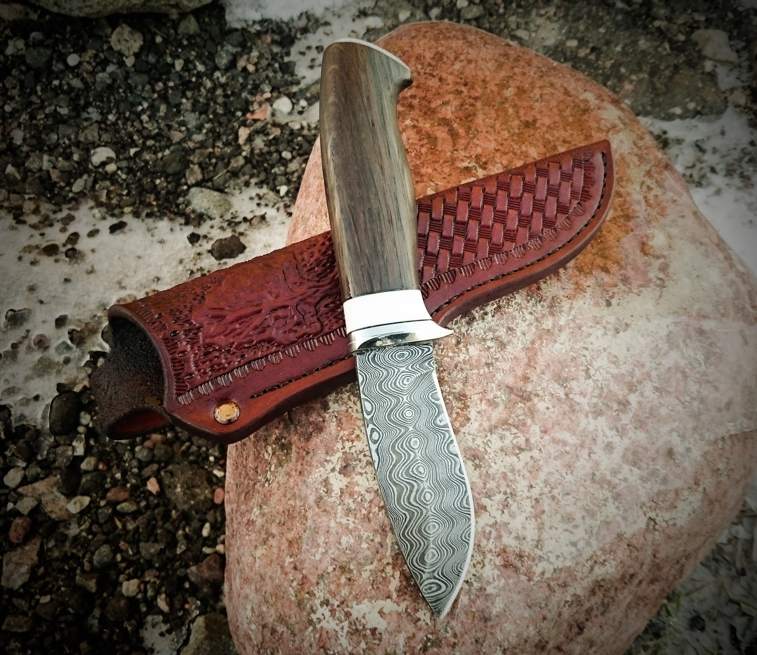

Nr. 179 Geležtė - 119x27x4 mm.,plienas Vancron 40, kietumas ~63 HRC, nuolydžiai įgaubti nuo penties. Rankena - nerūdijantis plienas, aliuminis, nikelsilveris, žalvaris, ragas, stabilizuota drebulė. Bendras peilio ilgis 243 mm.
