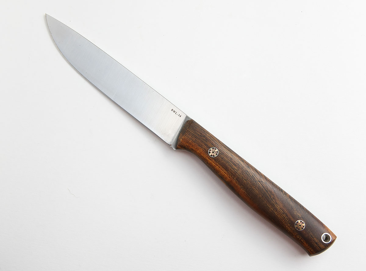

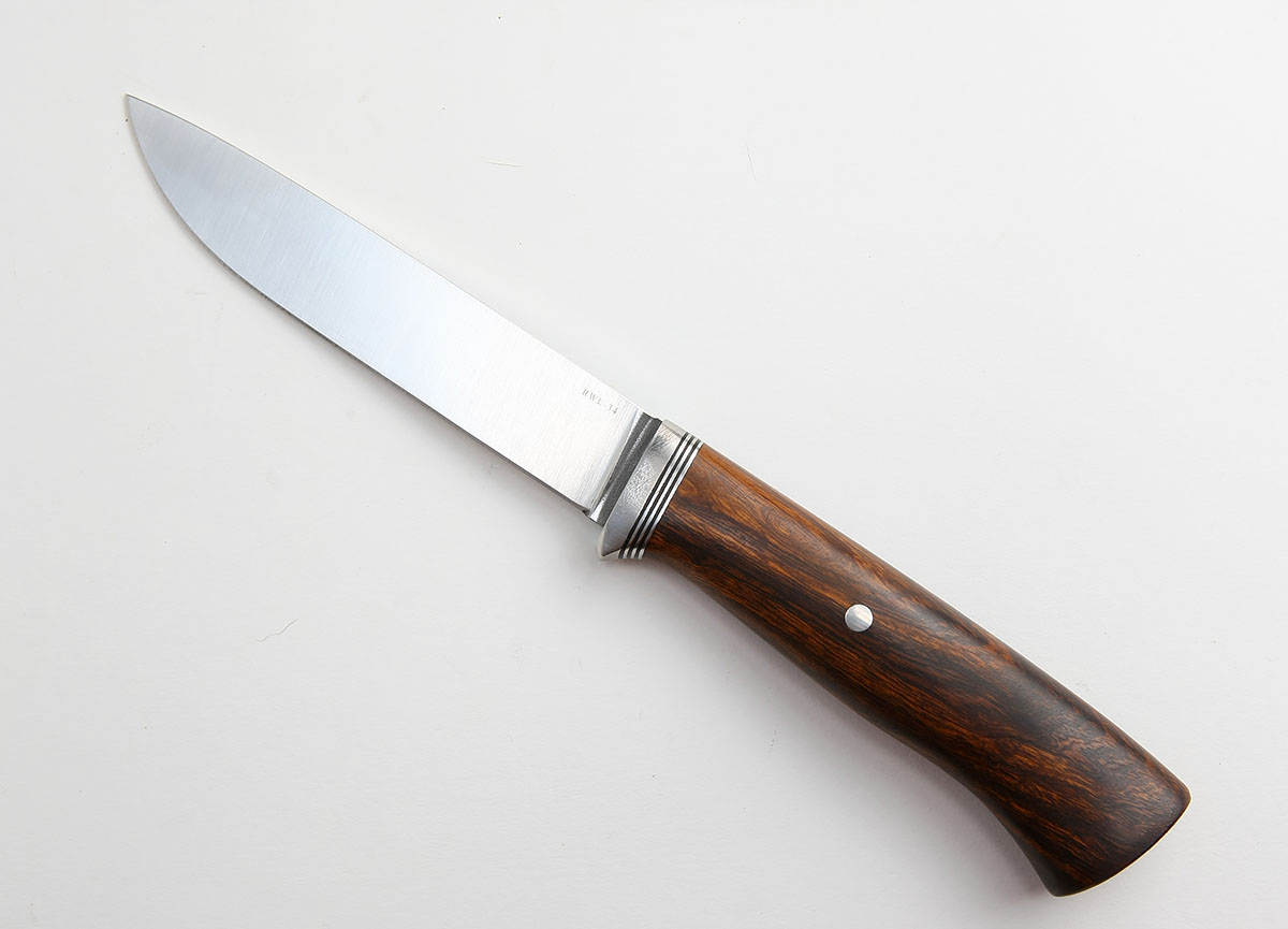

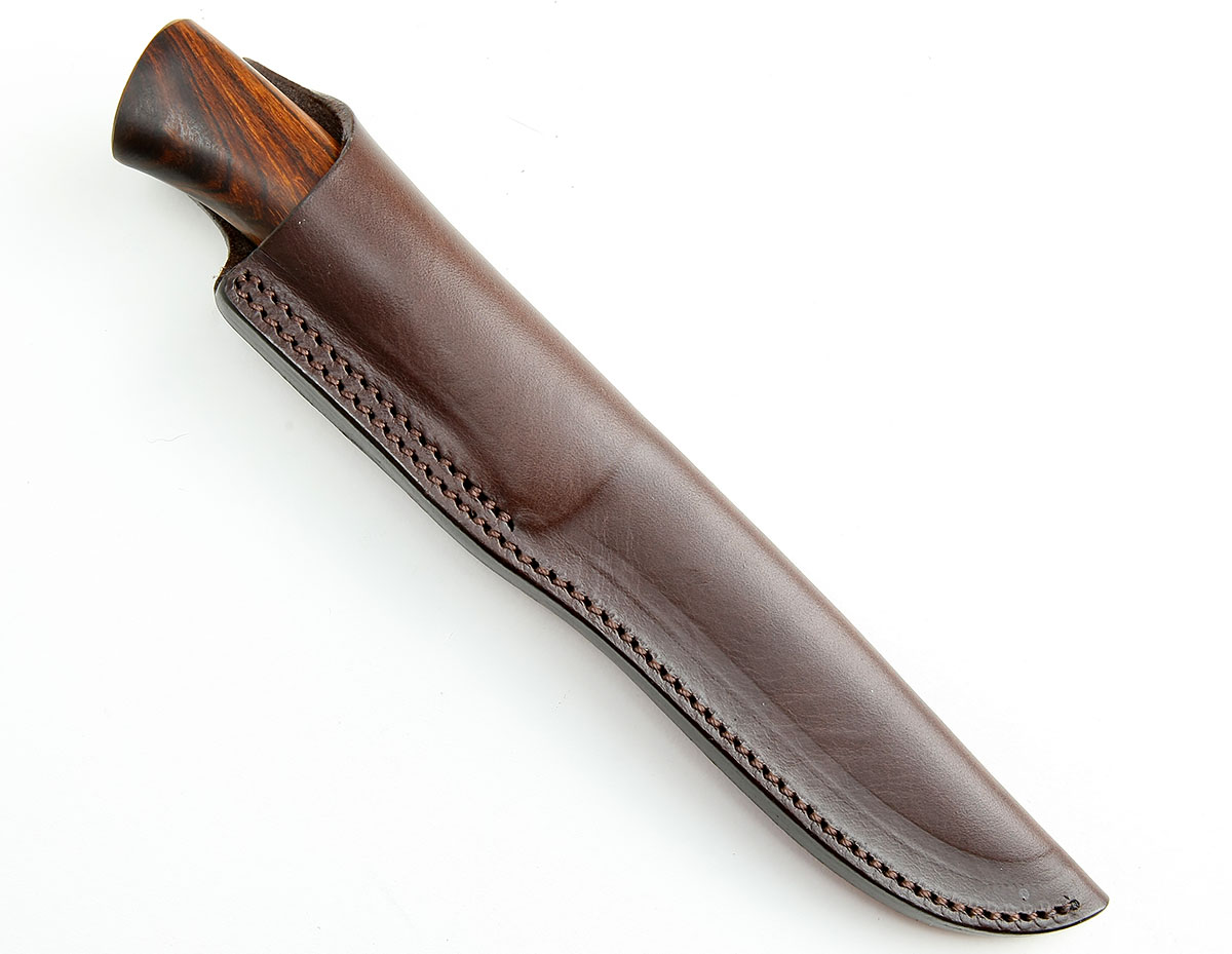

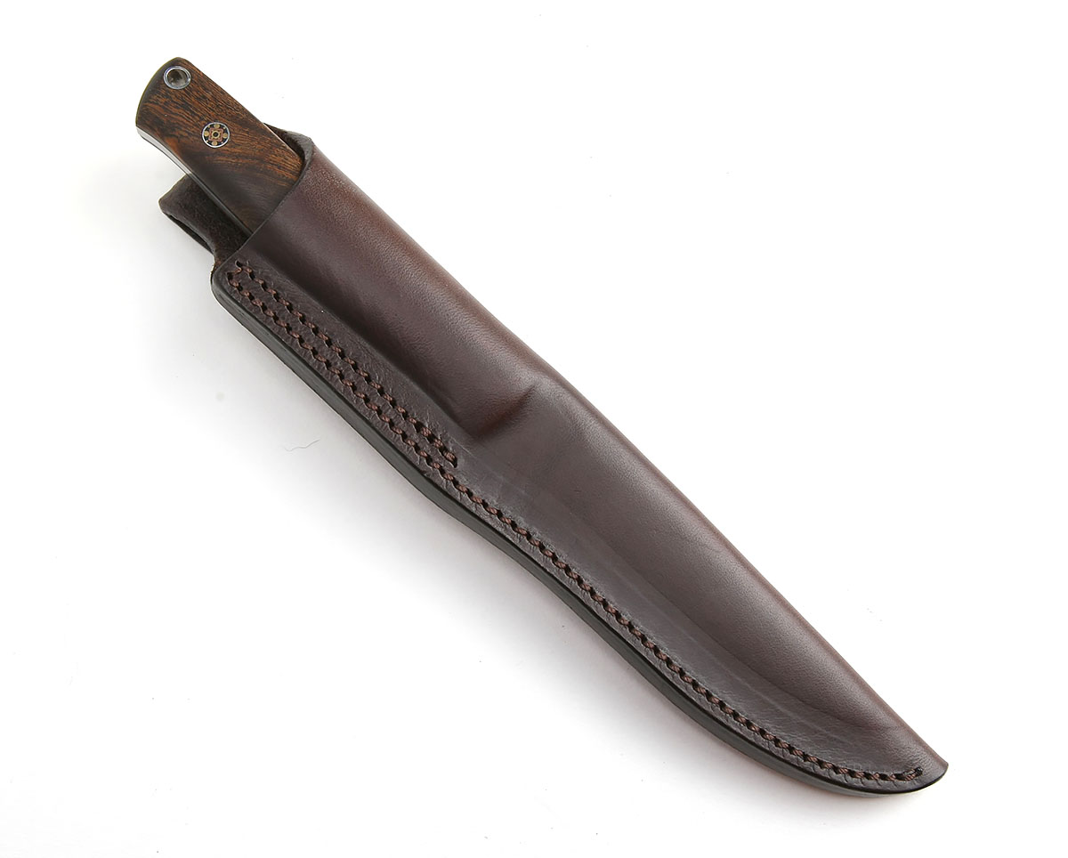

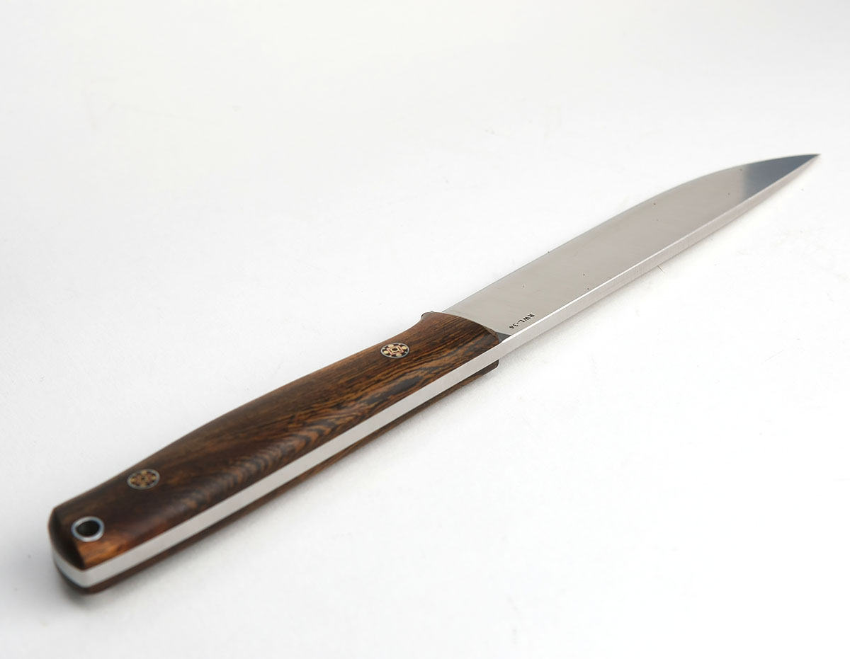

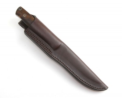

#371 ir 372
Peiliukai subalansuoti žvejams
Plienas RWL-34 Grūdintas Tomo, apie 63HRC
Geležtės 125x23x4mm
Rankena ir kriaunos - dykuminė olnėja.
xxx711.jpg [ 92.4 KiB | Peržiūrėta 7140 kartus(ų) ]
xxx712.jpg [ 80.93 KiB | Peržiūrėta 7140 kartus(ų) ]
xxx713.jpg [ 108.25 KiB | Peržiūrėta 7140 kartus(ų) ]
xxx721.jpg [ 89.18 KiB | Peržiūrėta 7140 kartus(ų) ]
xxx722.jpg [ 138.77 KiB | Peržiūrėta 7140 kartus(ų) ]
StandartinėParašytas: 2017-01-26- 17:44
Svajus rašė:
Neblogai,neblogai.Visai idomiai ziurisi,tik man noretusi penties virsuje,toi vietoi kur mikarta pereina i gelezte padaryti ipjovas(tipo kad nykstis neslystu).
Dantukai gražu, bet su jais nemažai terlionės ir man ir Tomui. Tai matyt piliksiu juos peiliams iš rimtesnio plieno :D
Nu netingėk Linai, padaryk tuos dantukus :D
StandartinėParašytas: 2017-01-26- 18:31
O kokios problemos Tomui grudinant jei tie dantukai yra?Kaskaip papildomai arsaugoti reikia pries grudinima?
StandartinėParašytas: 2017-01-26- 19:04
Svajus rašė:
Norint kad smukųs dantukai nenudegtų, grūdinama, kiekvieną peilį supakavus i nerudijančio plieno foliją.

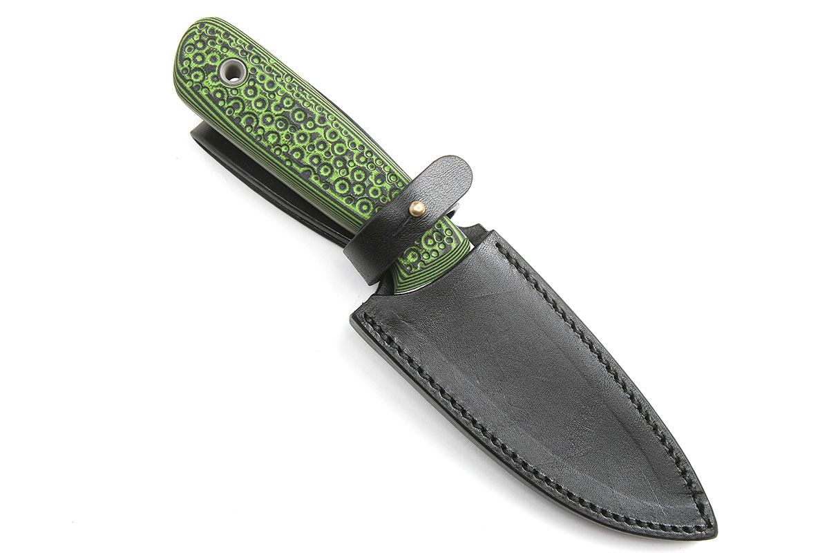

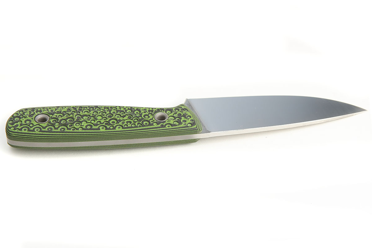

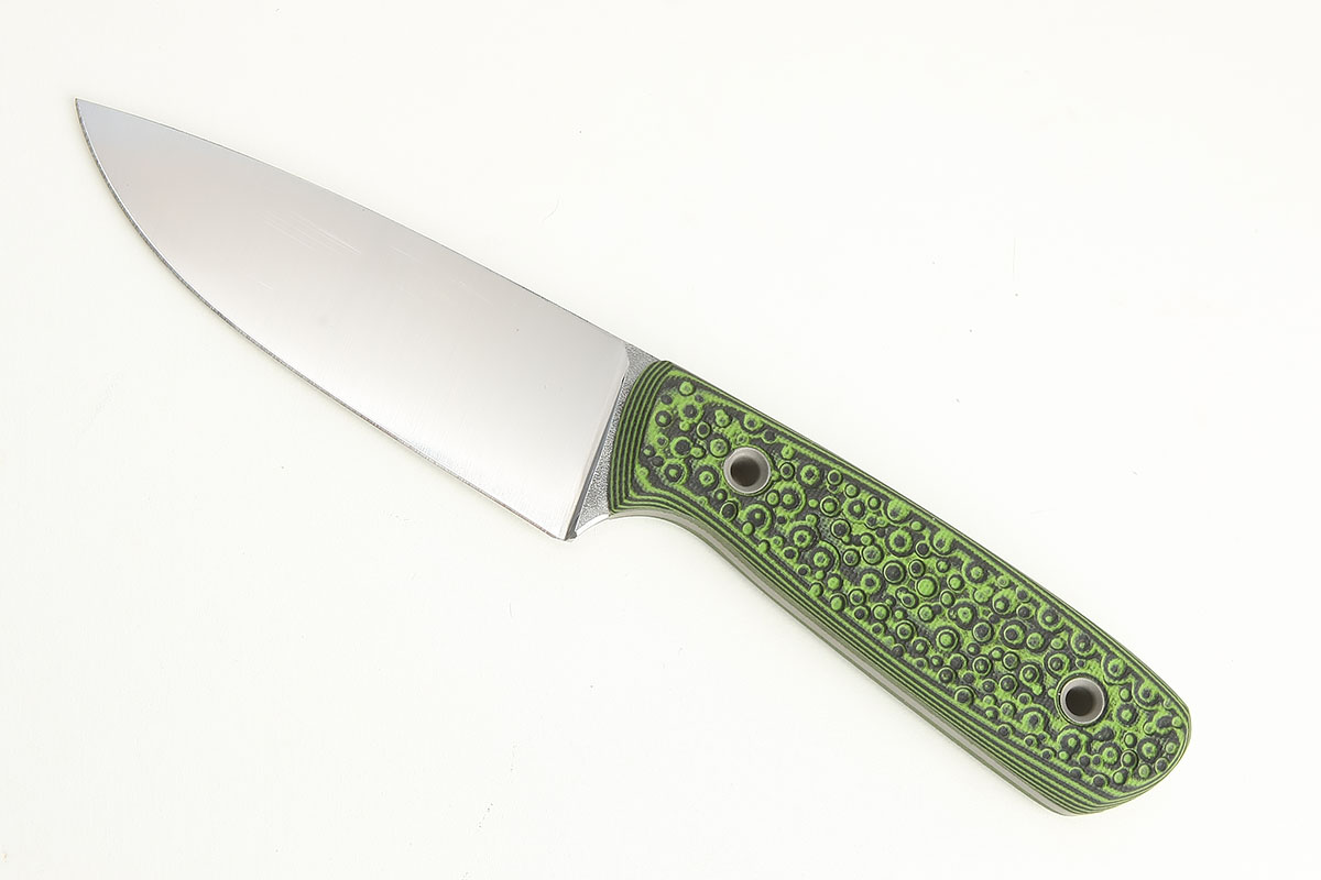

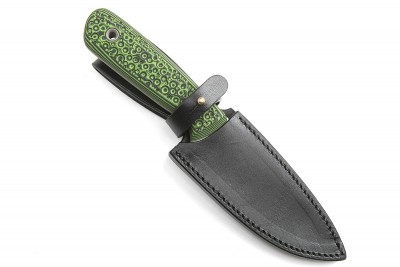

# 373 - kiek kitaip aprangtas universalas, kas buvo susitikime kaune - čiupinėjo. (forma kiek skiriasi -šitą gaminau iš akies, paskui pagal jį dariausi brėžinį ir pjoviau ankščiau užbaigtą nr 368)
Geležtė 105x33x3,5 AEB-L, grūdinta Tomo, apie 61Hrc
Kriaunos juoda/žalia G10
xxx731.jpg [ 104.81 KiB | Peržiūrėta 6636 kartus(ų) ]
xxx732.jpg [ 87.29 KiB | Peržiūrėta 6636 kartus(ų) ]
xxx733.jpg [ 141.14 KiB | Peržiūrėta 6636 kartus(ų) ]
StandartinėParašytas: 2017-01-30- 13:19
Pranešimai: 339
Miestas: N.Akmene
Man šitas labai simpatiškas :liuks:
StandartinėParašytas: 2017-01-30- 21:33
vito rašė:
pritariu
StandartinėParašytas: 2017-01-31- 17:06
Varliūzas toks mielas :)
StandartinėParašytas: 2017-01-31- 17:54
Rupūžiokas :E +1
