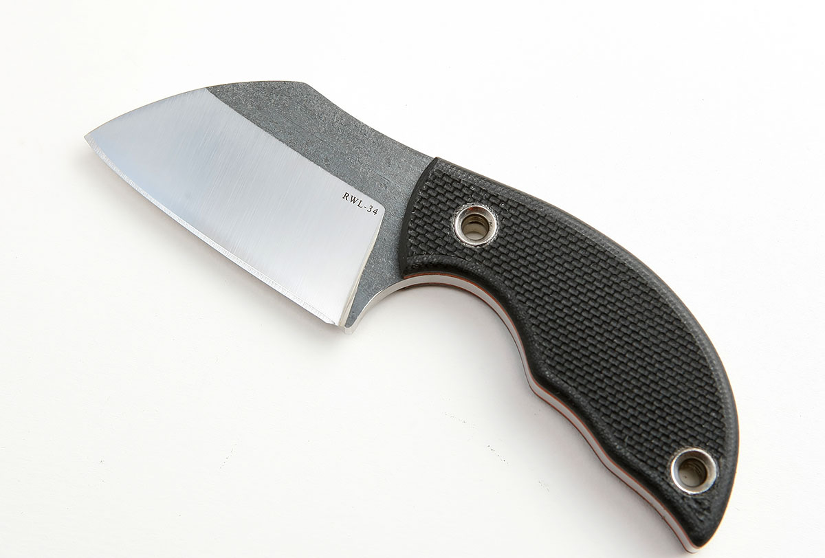

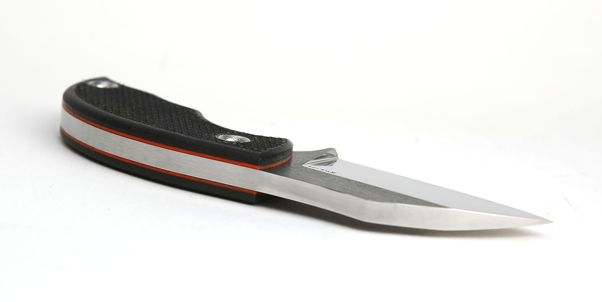

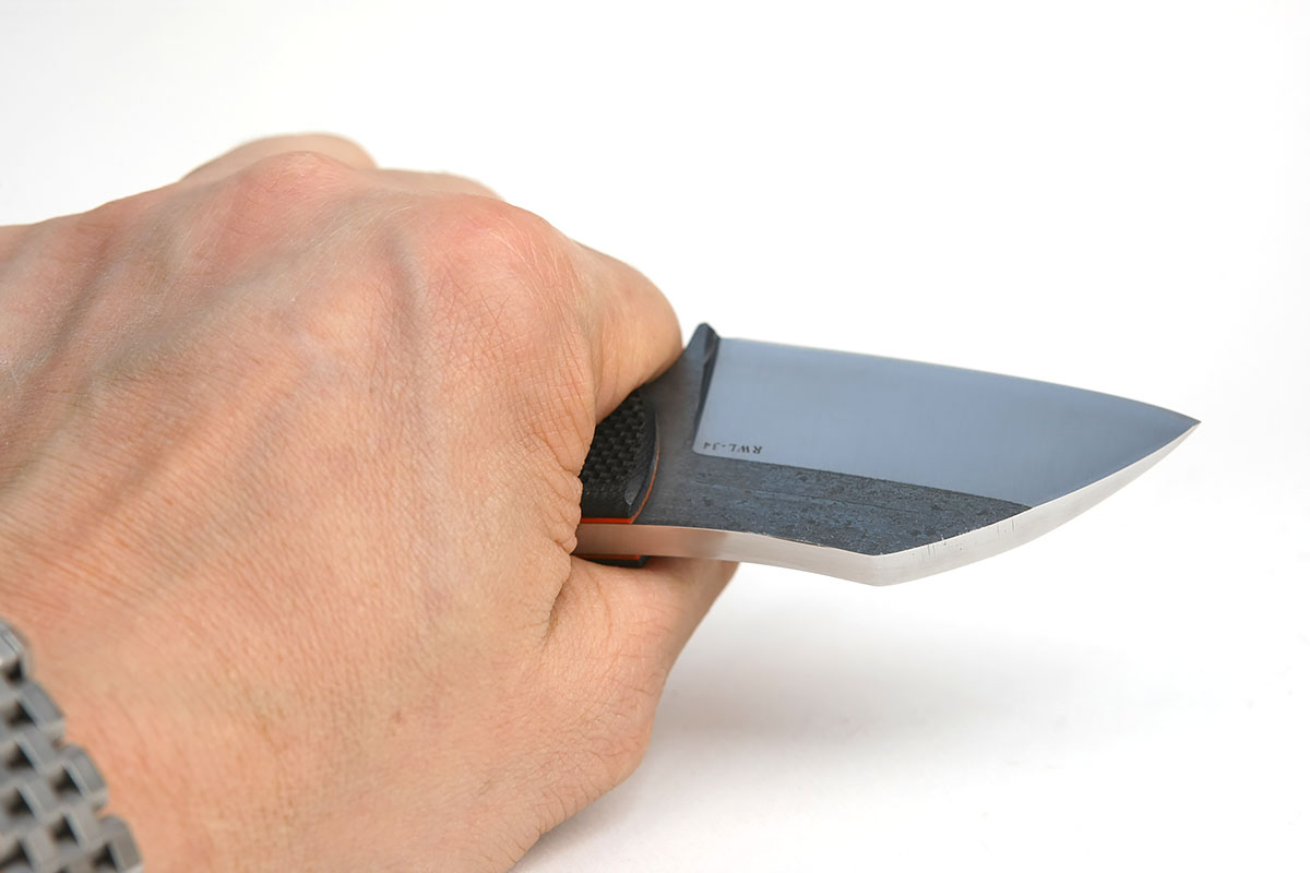

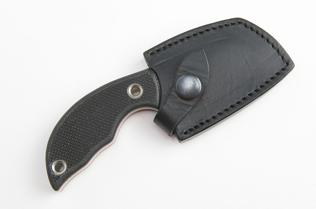

#369 Gana stiprus kišeninis peiliukas :)
Geležtė 65x38x5,2mm RWL-34 Grūdino Tomas, apie 62-63HRC
Kriaunos corse G10, G10 tarpinė.

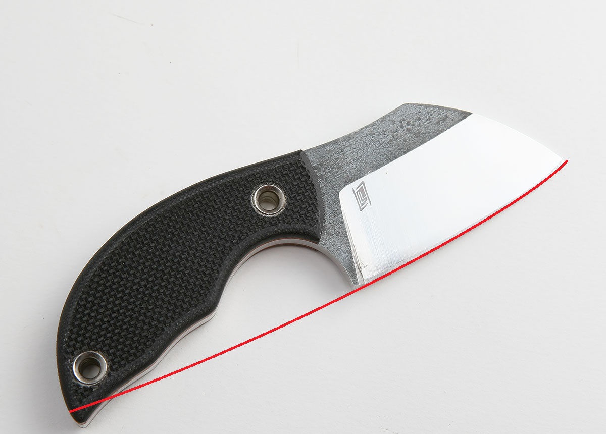

StandartinėParašytas: 2017-01-19- 21:00
Pakuočių žudikas +1
Tik aš jam uodegą prikirpčiau:
369-xxx692red.jpg [ 161.01 KiB | Peržiūrėta 6720 kartus(ų) ]
StandartinėParašytas: 2017-01-19- 21:09
Šitam kažką keisti jau vėlu :D , bet taip, pačiam gale geriau butų suapvalinimas ar net įdubimas mažajam pirštui.
StandartinėParašytas: 2017-01-19- 21:38
labai idomus
StandartinėParašytas: 2017-01-19- 22:45
..., bet taip, pačiam gale geriau butų suapvalinimas ar net įdubimas mažajam pirštui.
Galo suapvalinimas kiek didesniu spinduliu nuo kiaurymės centro irgi geras variantas. :ok:

Em, o kaip nr 369 G10 tokia lygi tekstūra gauta? Ar nuo pat pradžių buvo?
StandartinėParašytas: 2017-01-19- 23:49
mahelad rašė:
Taip, parsiduodad tokia, su tekstūra, užklijuota apsauginiu plastiku. Su juo kiekvieną kartą bėda- jei nulupi prieš apdirban kraštus - į tekstųrą prilenda poliravimo pastos, kurią sunku išvalyti. Jei apdirbinėji nenulupęs, kraštai nuplonėja ir sunkiai nusiplėšia ( rankenos gale matosi nelygi tekstūra)

:liuks2: Kaip tik darausi sau kišeninį peiliuką. Pamatęs šitą, supratau, kad aš jau jo nebenoriu.... :-/ . Dėl rankenos galo, pritarčiau Vladui, kažkas masyvesnio galėtų būti.
StandartinėParašytas: 2017-01-20- 0:55
Pranešimai: 163
Geruliukas :E
Dizaino požiūriu sutinku, kad suapvalinimas tiktų. Tačiau, nepačiupinėjus labai sunku pasakyti, ar tokiu atveju mažajam pirštui apskritai liktų atrama ir ar nenukentėtų patogumas? Gal įdubimas tikrai geriau? Bet čia jau pačiam meistrui geriau matyti :)
StandartinėParašytas: 2017-01-20- 10:43
Pranešimai: 346
Laaabai lux! O kriaunų galo kampo išsikišimas susišaukia su ašmenų priekio kampu ir mano galva labai gražu.

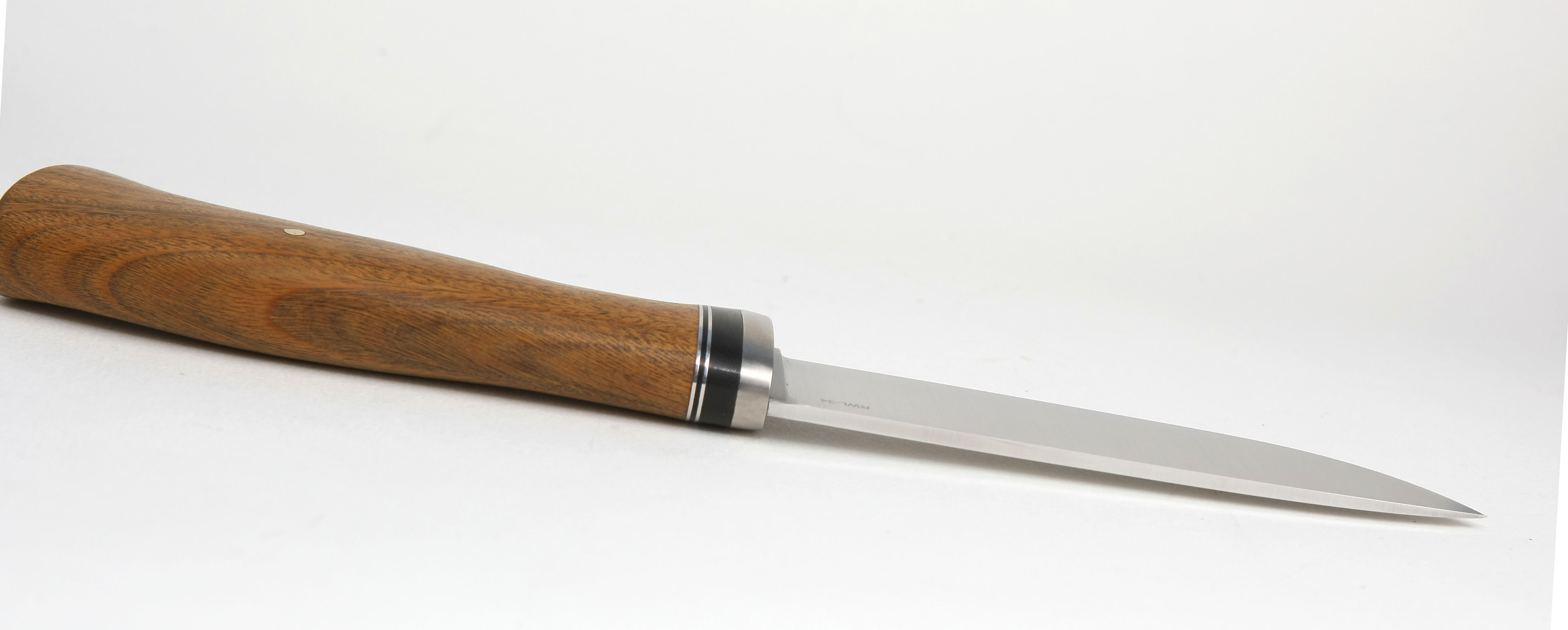

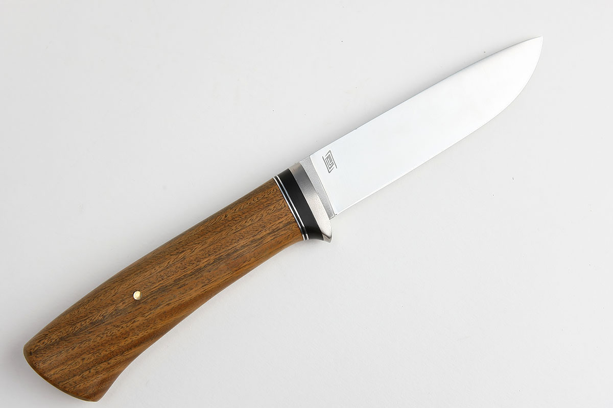

#370 Ekonominis peiliukas iš plonesnio RWL-34
Geležtė 110x25x2,5mm Grūdino Tomas, apie 63HRC
Rankena - bulnesia. Geležtė įklijuota ir užtvirtinta skersiniu strypeliu.

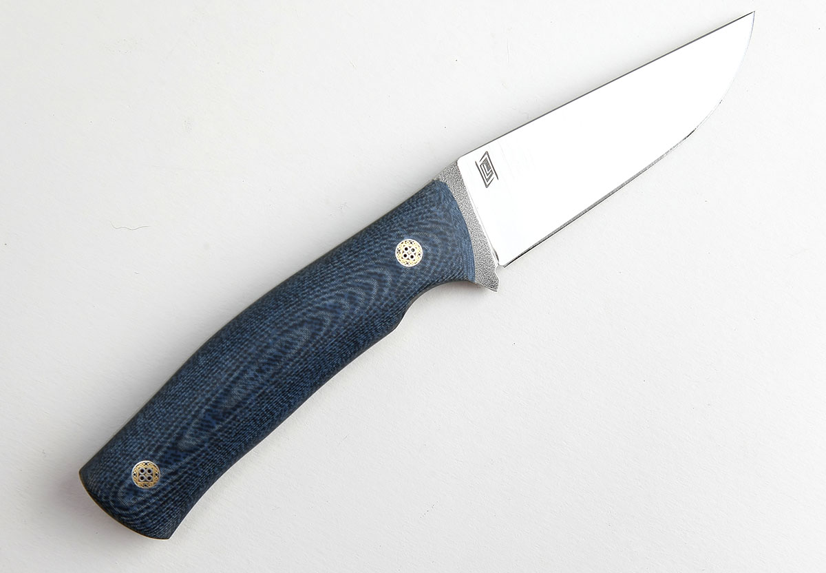

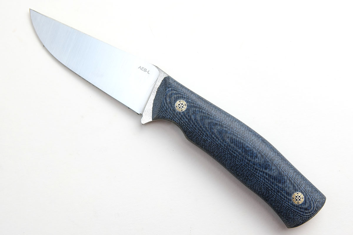

Kiek pataisytos formos EDC peiliukas. Ši kartą džinsinė mikarta iš brisos. Pati mikarta nustebino kokybe - panašu kad beveik nesiskiria nuo 'gamyklinės'
EDC41.jpg [ 127.12 KiB | Peržiūrėta 6749 kartus(ų) ]
EDC42.jpg [ 111.2 KiB | Peržiūrėta 6749 kartus(ų) ]
