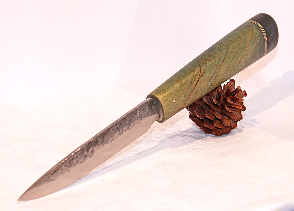

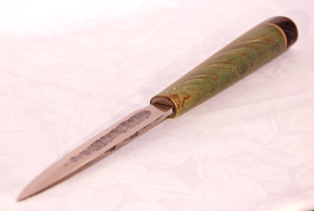

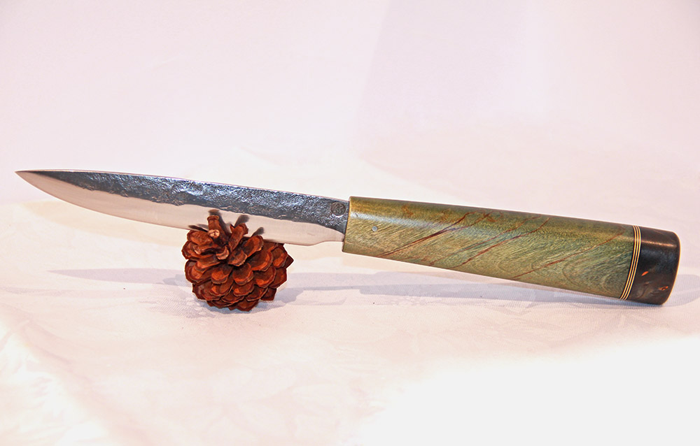

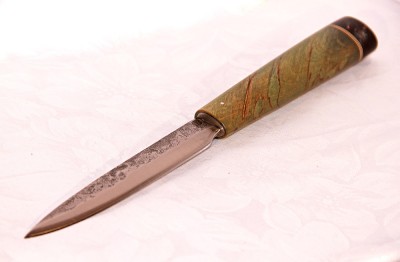

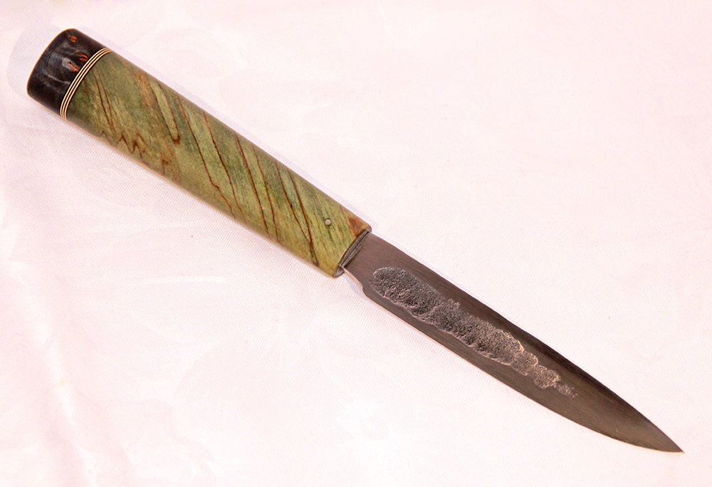

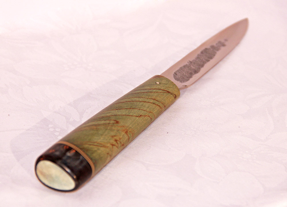

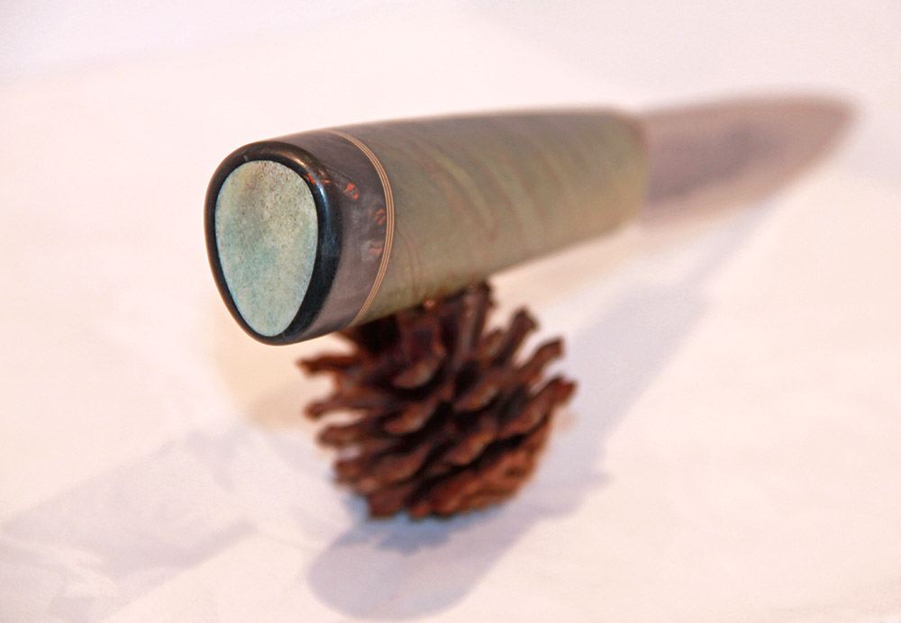

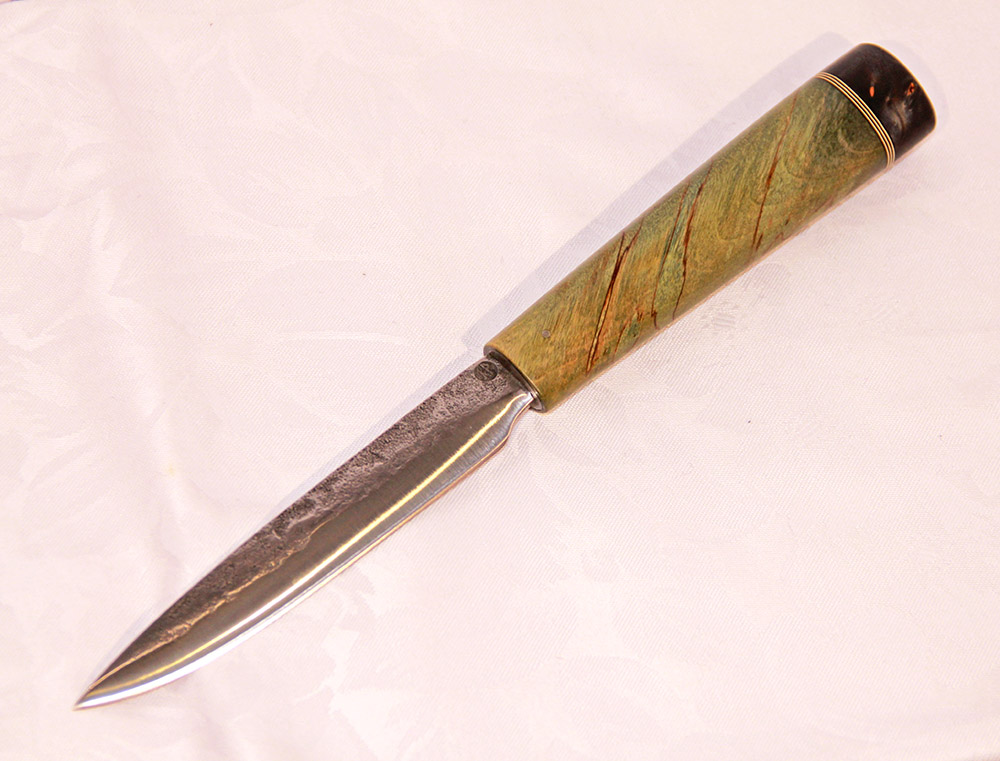

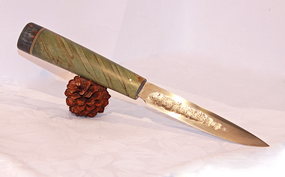

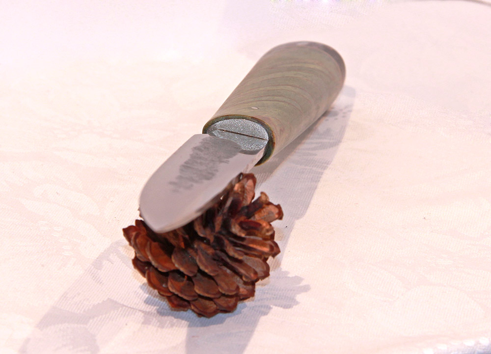

Nr. 168 Jakutas. Geležtė - 130x20x3 mm., Vancron 40, kietumas ~ 65 HRC. Rankena - titanas, nikelsilveris, žalvaris, stabilizuota drebulė (mano gamybos), stabilizuotas alksnis (brisos), stabilizuotas ragas (mano gamybos). Bendras peilio ilgis 262 mm. (kol kas be dėklo) :D

Labai įdomi variacija "Jakuto" tema. Tokios dar neteko matyti. +1
StandartinėParašytas: 2015-04-06- 7:46
Peilis liuks :liuks2:
Man dar iškilo klausimas apie jo naudojimą tiksliau galandinimą. Kadangi geležtė ne simetriška tai galbūt ją reikia galąsti kaip japonišką ar vistik labiau tradiciškai klaustukas.
StandartinėParašytas: 2015-04-06- 11:07
Kiek teko domėtis, Jakutų peiliai galandami kaip japoniški, iš vienos pusės, kartu su išgaubtumu, kuris, kiek supratau atsiranda dėl padaromo "kanalo". Kęstuti, kokiu įrankiu kanalą iškalei?

DaniSei rašė:

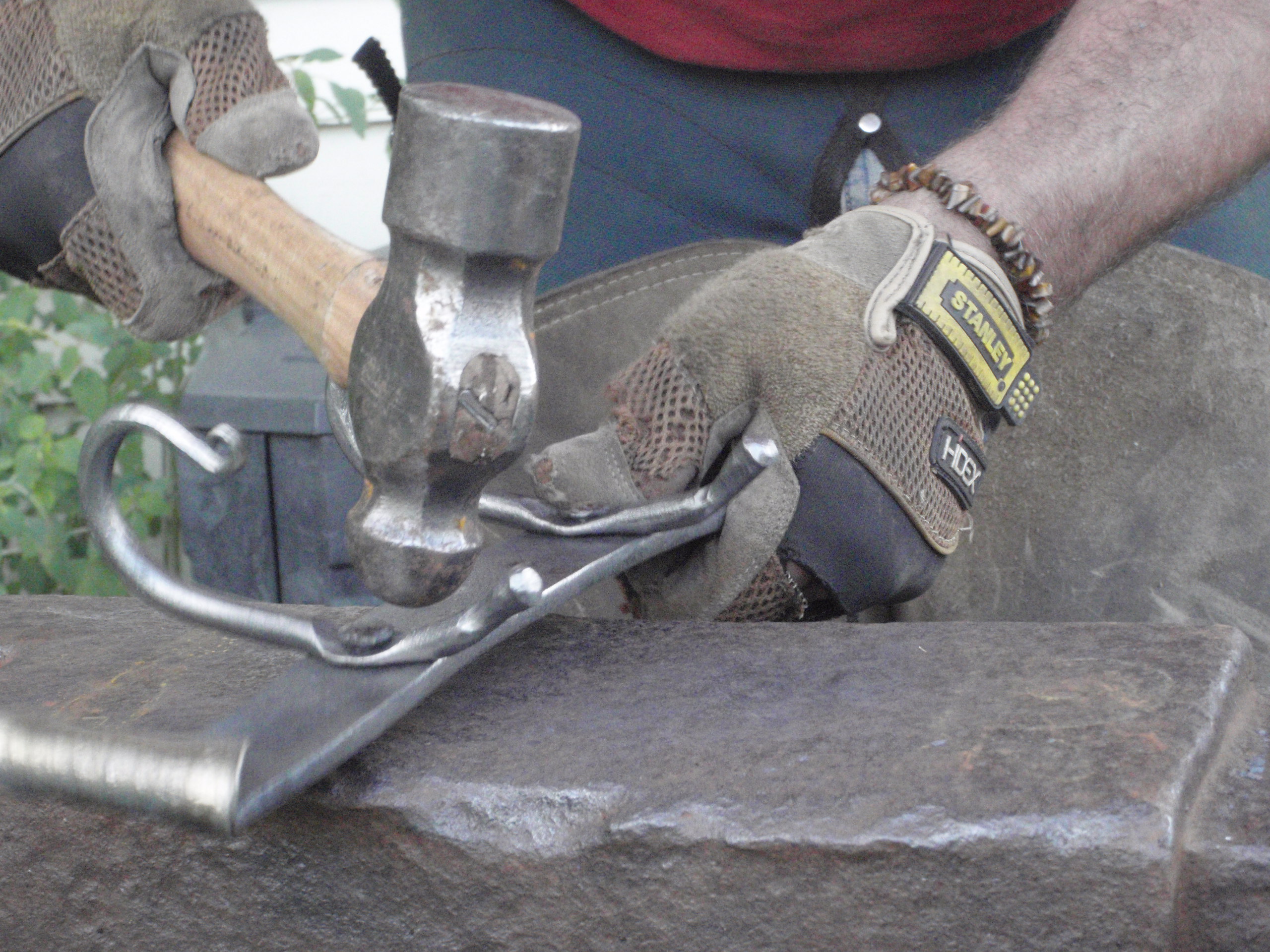

Geležtė iškalta rankomis,ašmenis ištempiant tokiu plaktuku. Kalant iš tokio plieno procesas užtrunka apie dvi-tris valandas :D

Dailus iš visų pusių. Ir medžiagos labai :liuks2:

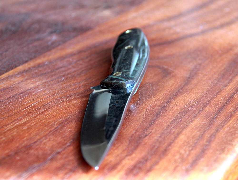

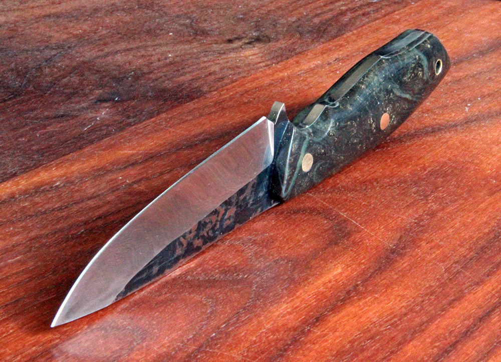

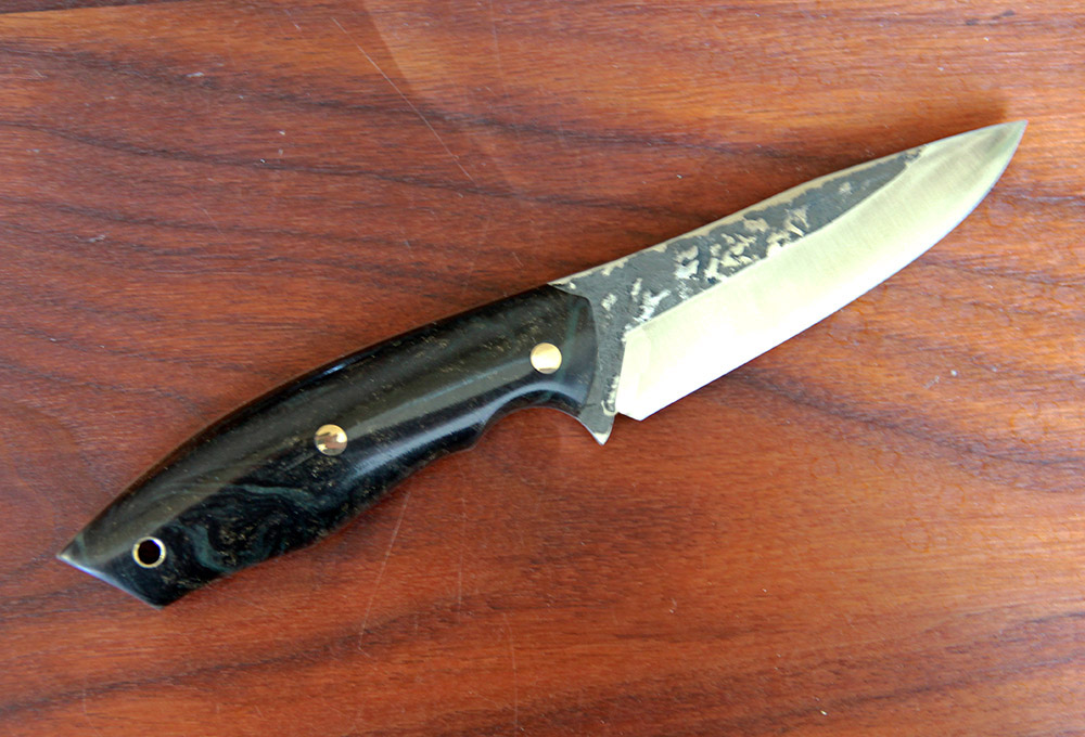

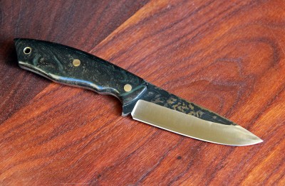

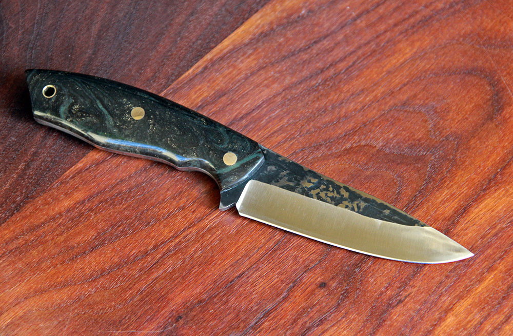

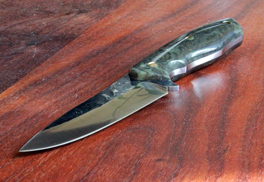

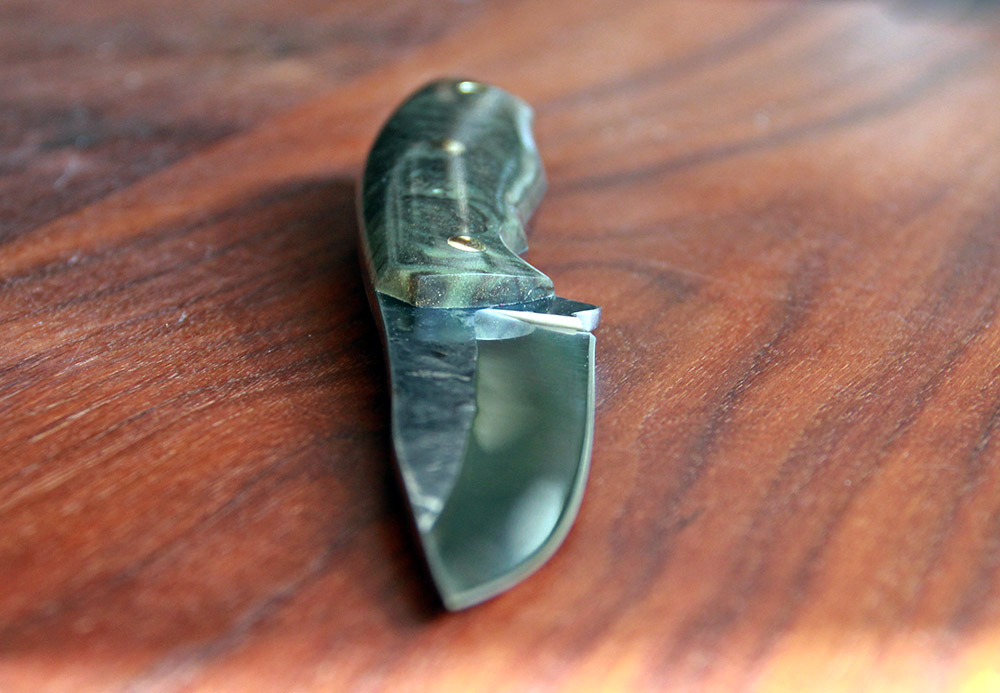

Nr. 169 Geležtė - 100x30x3,5 mm., plienas 95x18, kietumas ~59-60 HRC. Rankena - poliesteris, žalvaris. Bendras peilio ilgis 218 mm.

StandartinėParašytas: 2015-04-11- 0:31
Gerulis.:)

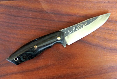

StandartinėParašytas: 2015-04-11- 0:45
Pranešimai: 10814
O man taip atrodytų geriau. :/
IMG_8095-red.JPG [ 106.77 KiB | Peržiūrėta 7355 kartus(ų) ]
StandartinėParašytas: 2015-04-12- 12:59

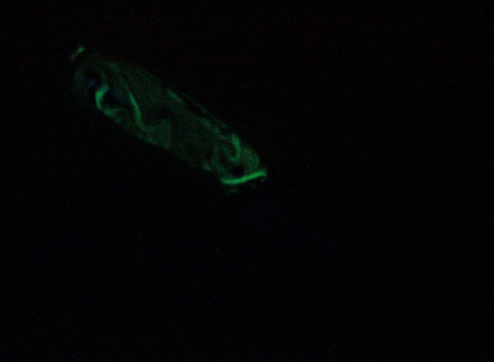

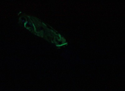

Nr.169 gražus. Rankena ir geležtė dera. Vlado "patobulinimui" prieštaraučiau.

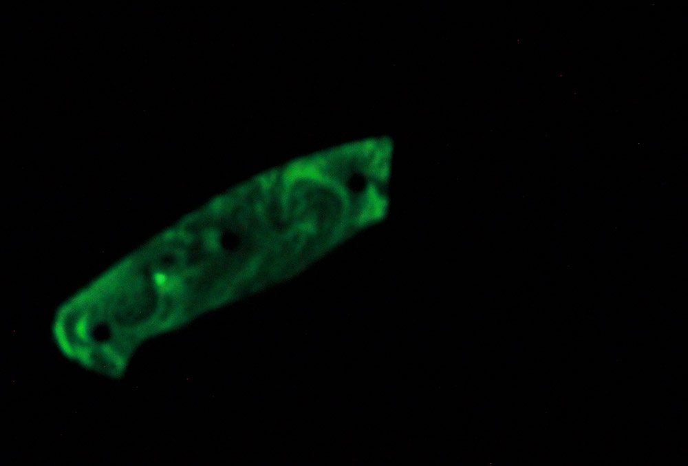

Beje, o kodėl rankena šviečia ?
StandartinėParašytas: 2015-04-12- 21:05
Spėju stroncio aliuminatas ėjo į dervos užpilda.;)
StandartinėParašytas: 2015-04-13- 10:41
mano kuklia nuomone, viskas butų puiku, tik akį rėžia apvalus kriaunos galas ir aštrus nuolydžio kampas, vat taip lyg butų geriau:
