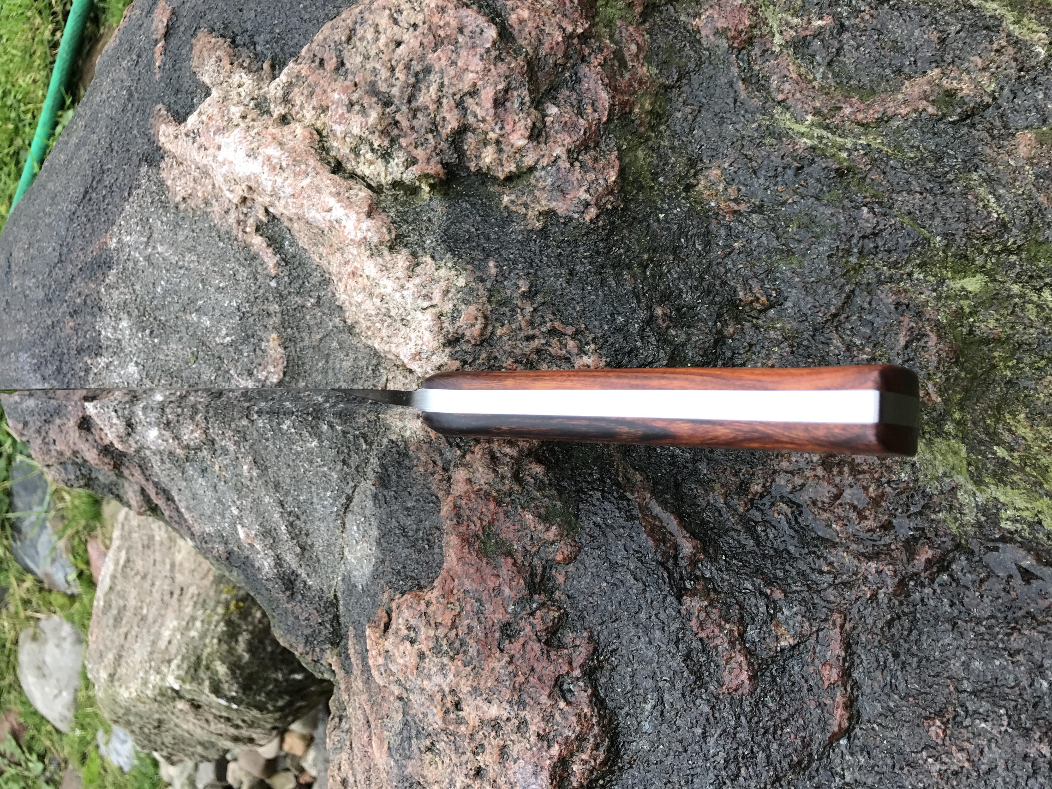

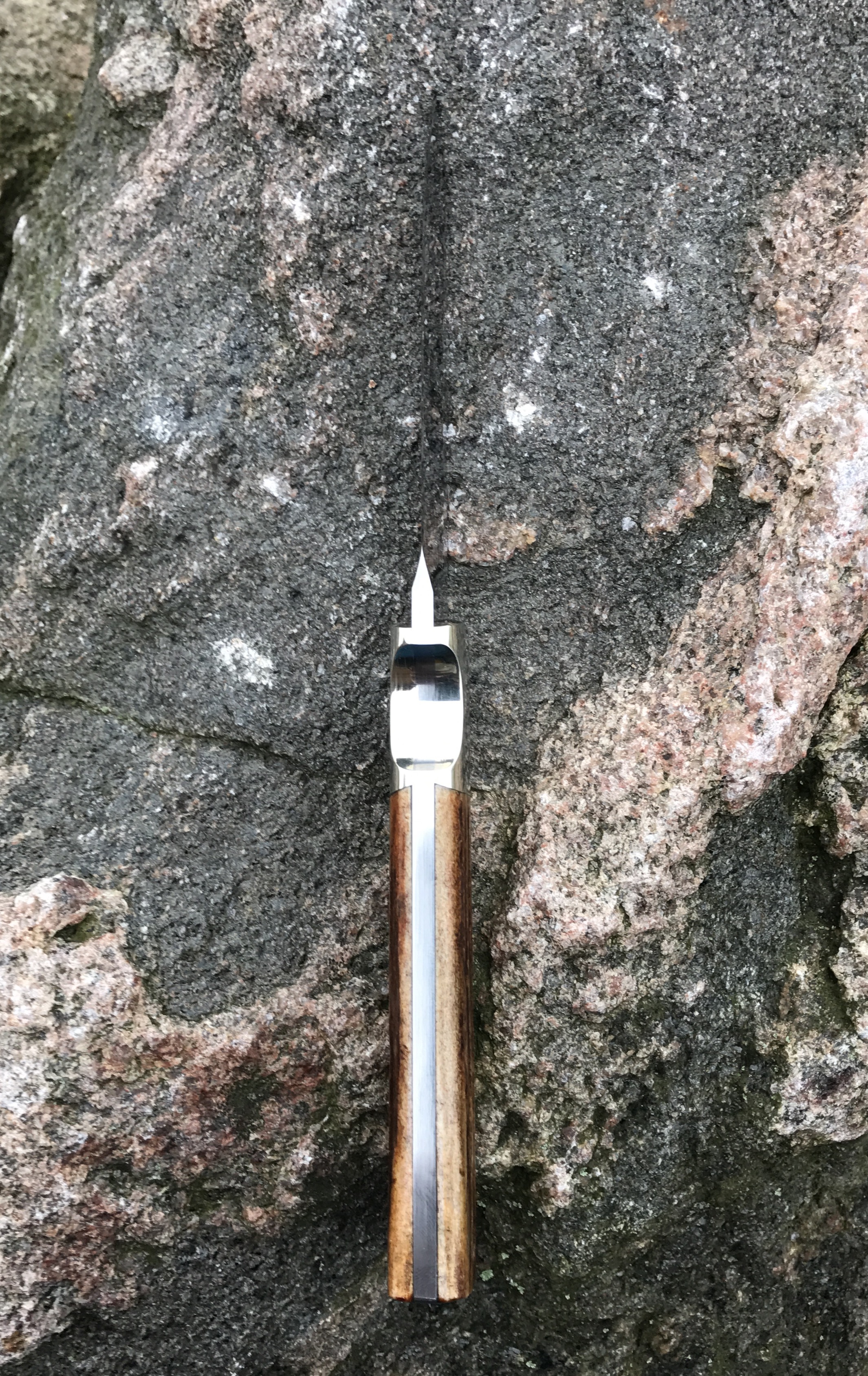

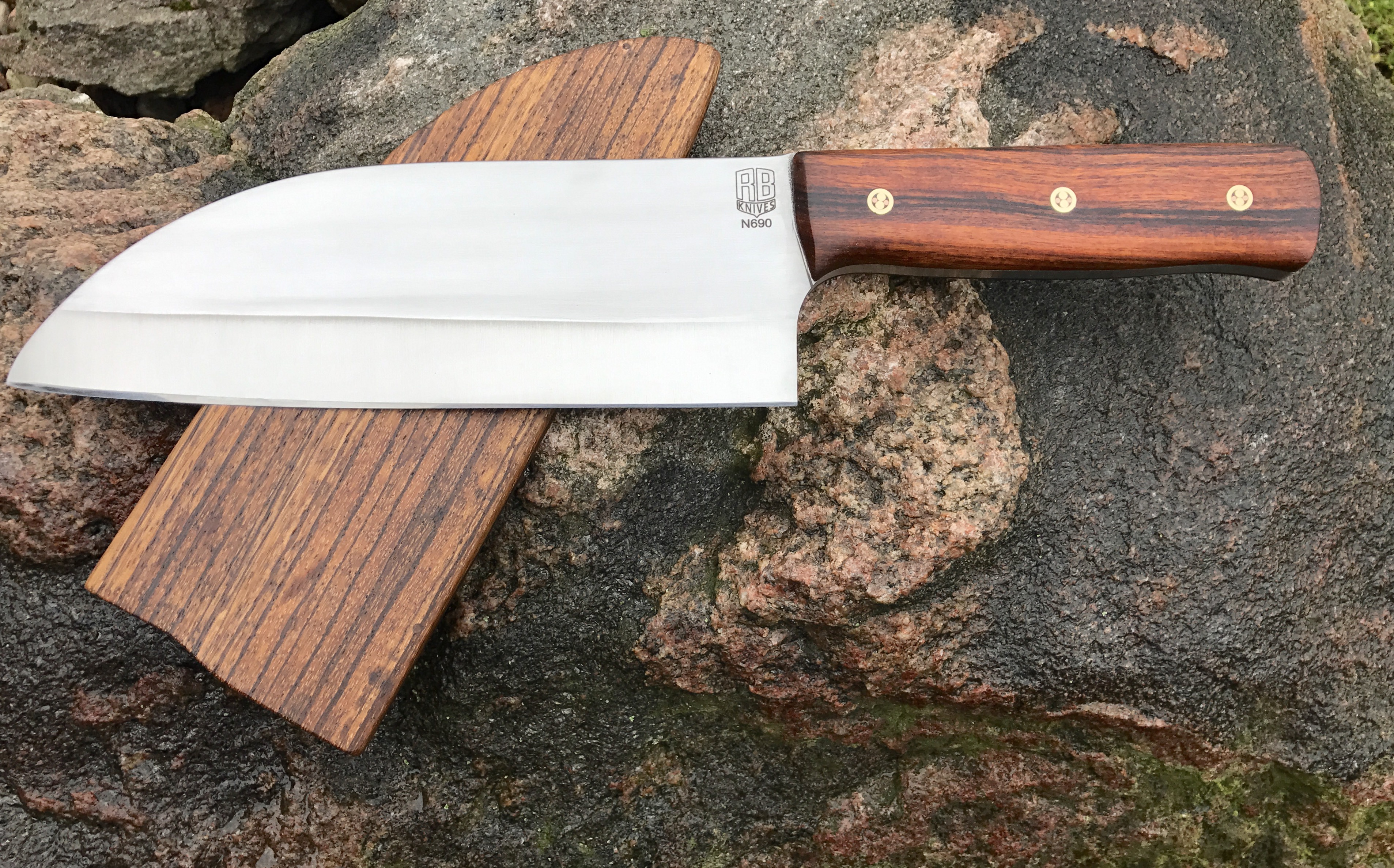

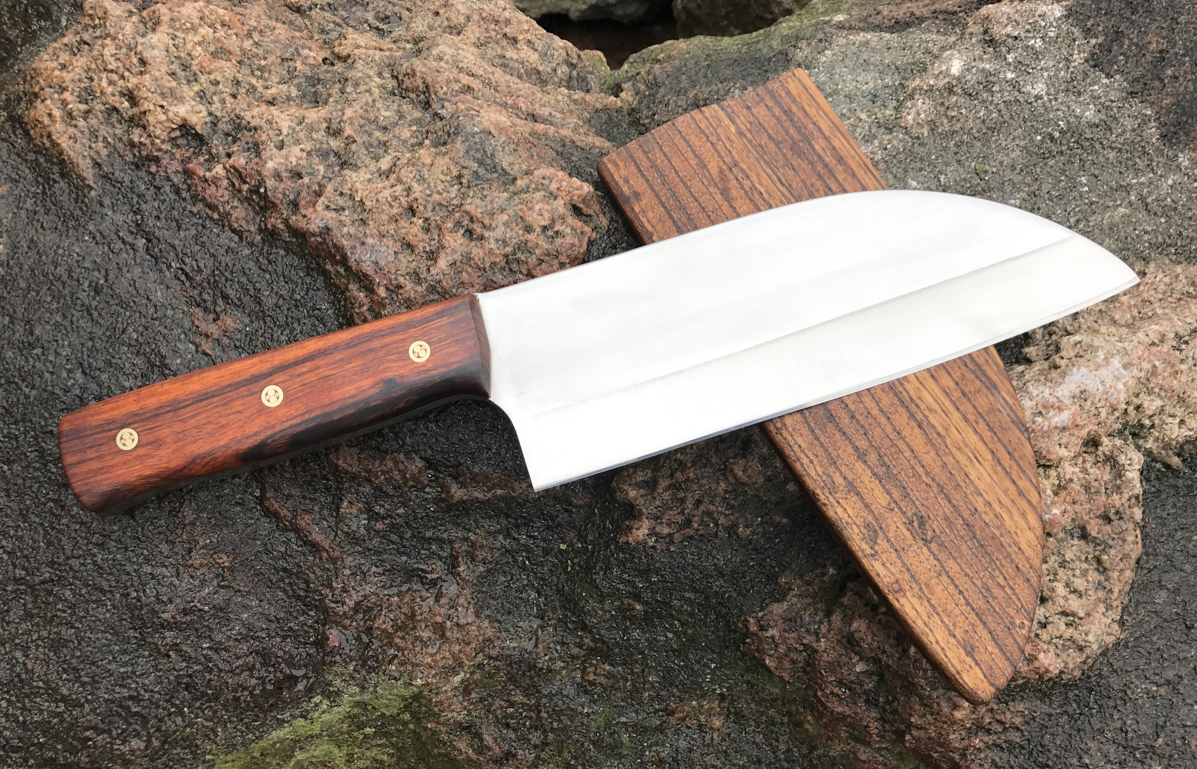

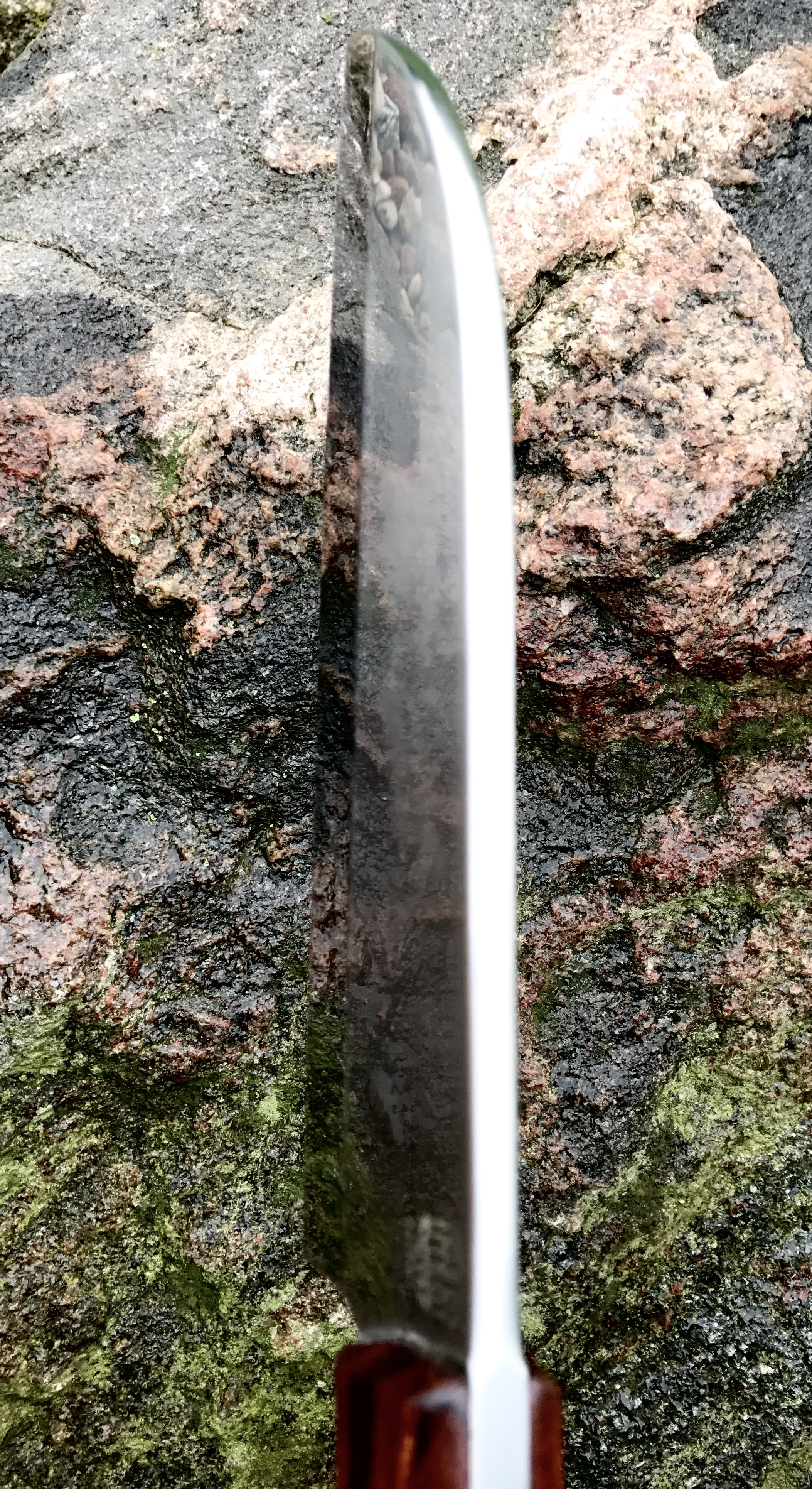

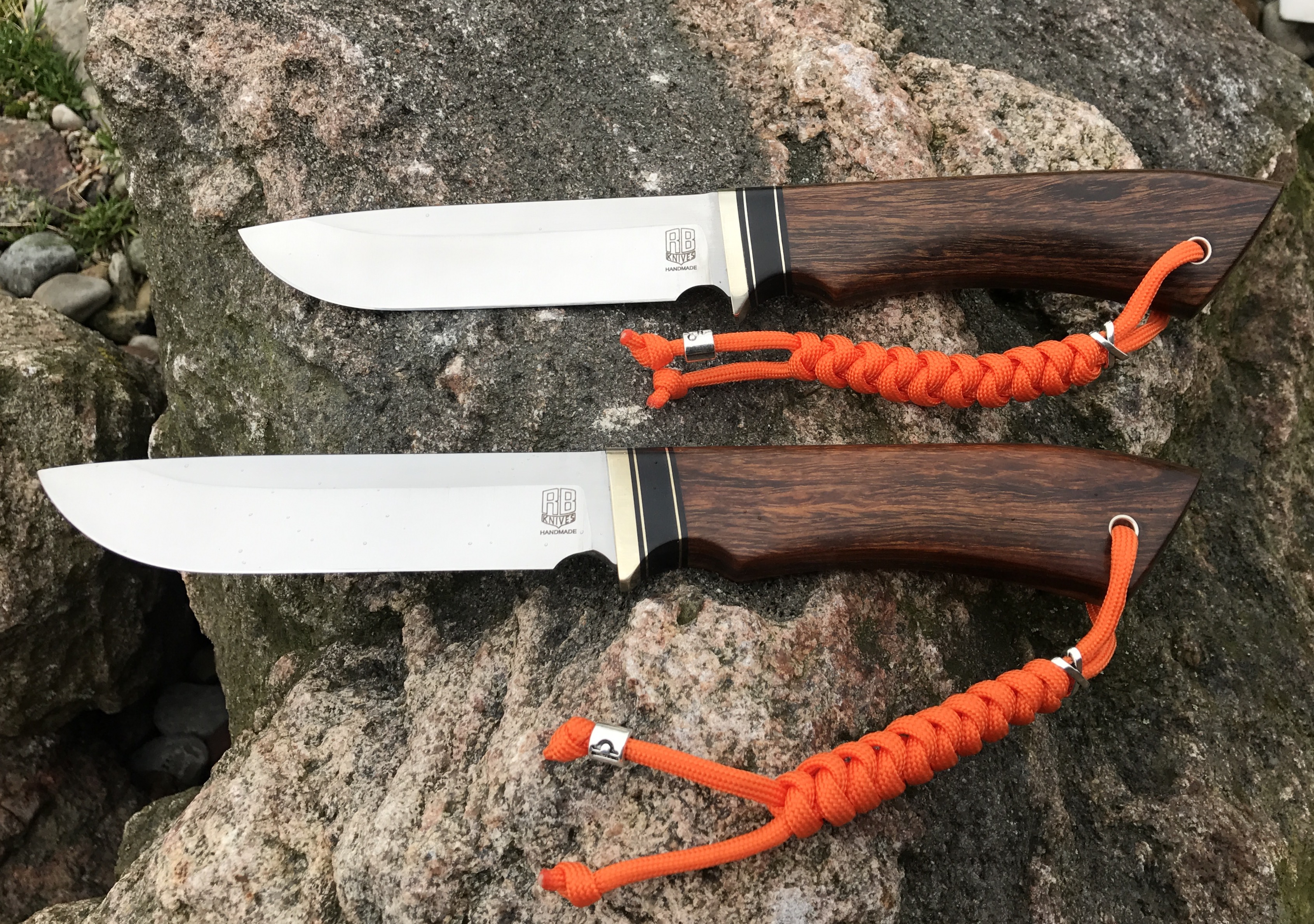

Dar vienas bandymas, "monstriukas iškyloms"
Geležtė N690, 190x60x6 mm, linzė su daliniais nuolydžiais,suvesta į ~0,42 mm, užgalandinimas 30 laipsniu, kietumas 59+ HRC, grudino Tomas.
Kriaunys ironwood ir savadarbiai pinai, 123 mm. ilgio.
Makštis zebrano.
Bendras peilio ilgis 313 mm, svoris 514 gr :tree: :E .
Nr: 31

StandartinėParašytas: 2017-10-14- 14:43
Rimtas kapoklis +1
StandartinėParašytas: 2017-10-16- 9:39
Pranešimai: 278
Rankenos viršų šiek tiek daugiau užapvalinčiau ?
p11.jpg [ 110.63 KiB | Peržiūrėta 7479 kartus(ų) ]
StandartinėParašytas: 2017-10-16- 17:42
Sephas rašė:

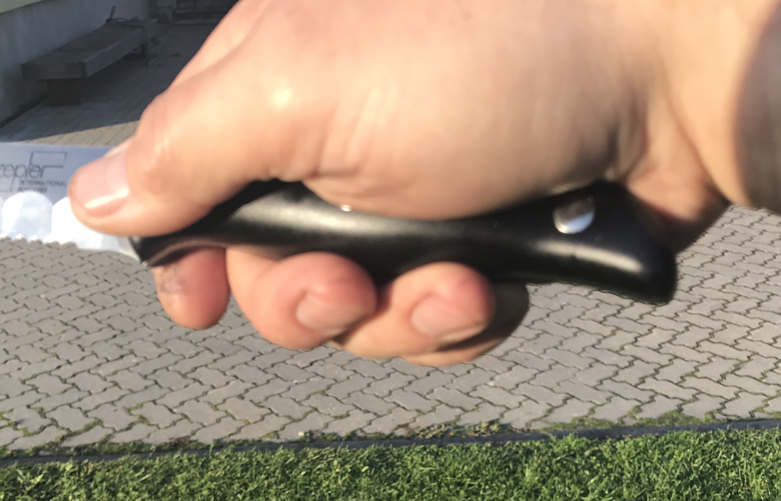

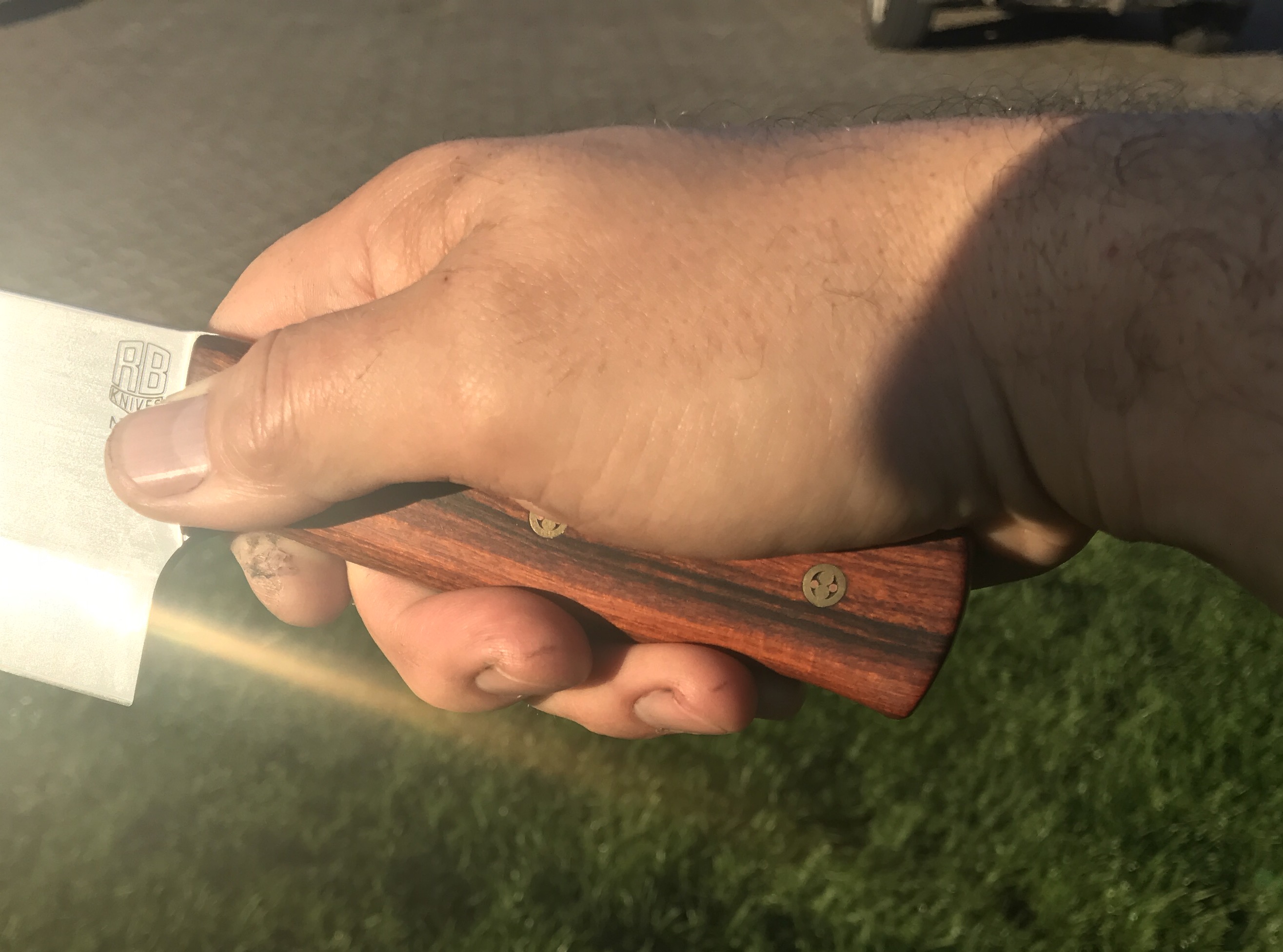

Taip, vizualiai šitaip ko gero atrodo patraukliau. Tačiau tuomet reikėtu daryti ilgesnę rankena, nes nuleidus gala, čiopinant, kota tektu spaosti jau delnu, o dabartiniam variante, koto galas remiasi į rieša. O dirbant su tokio svorio peiliu, manau, tai mažiau vargins ranka. Nesu didelis anatomijos žinovas, tad pabandysiu pailiustruoti savo rašliava :D
IMG_1684.JPG [ 592.07 KiB | Peržiūrėta 7435 kartus(ų) ]
IMG_1685.JPG [ 683.77 KiB | Peržiūrėta 7435 kartus(ų) ]
Be to, patrumpinti visada spėsiu, o pailginti.... :/ būtu sunkiau :D
StandartinėParašytas: 2017-10-17- 17:38
Neparodei kaip atrodo geležtės skerspjūvis- neaišku kokie tie nuolydžiai. Atrodo 6mm geležtė, su įgaubtu niolydžiu, apatiniame trečdalyje... Tik vėliau supratau kad čia tas peilis apie kurį pasakojai :)
StandartinėParašytas: 2017-10-17- 18:34
Nuolydžiai tiesūs maždaug po 5°, viršutinė geležtės dalis yra linzės formos, linzę formavau darydamas tris skirtingus nuolydžius 3°, 1,5° ir 2,2°, o tada rankiniu būdu užapvalindamas briaunas. Nuotrauką bandžiau padaryti, bet nekas gavosi, viskas ten blizga ir nieko nesimato :(

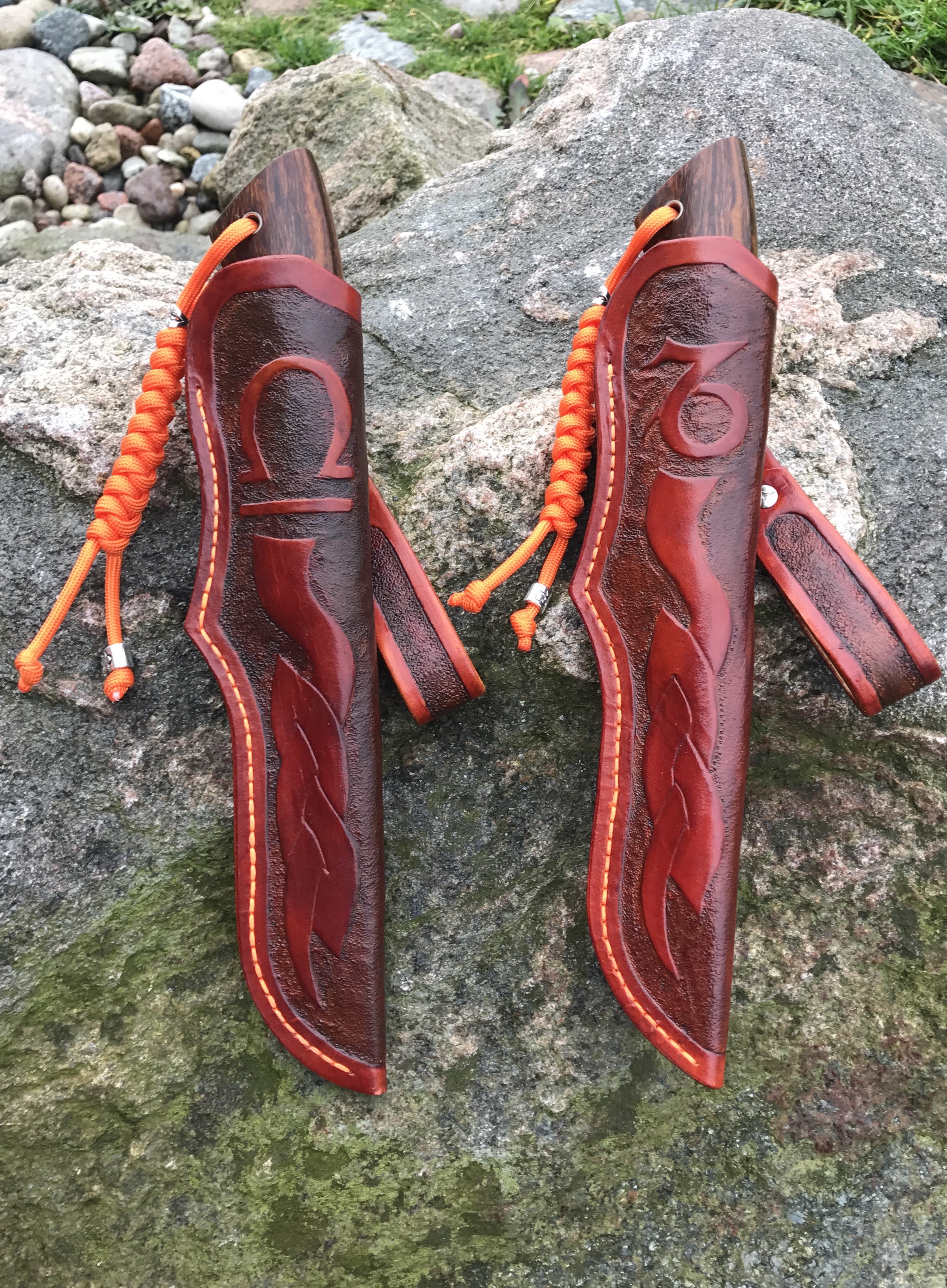

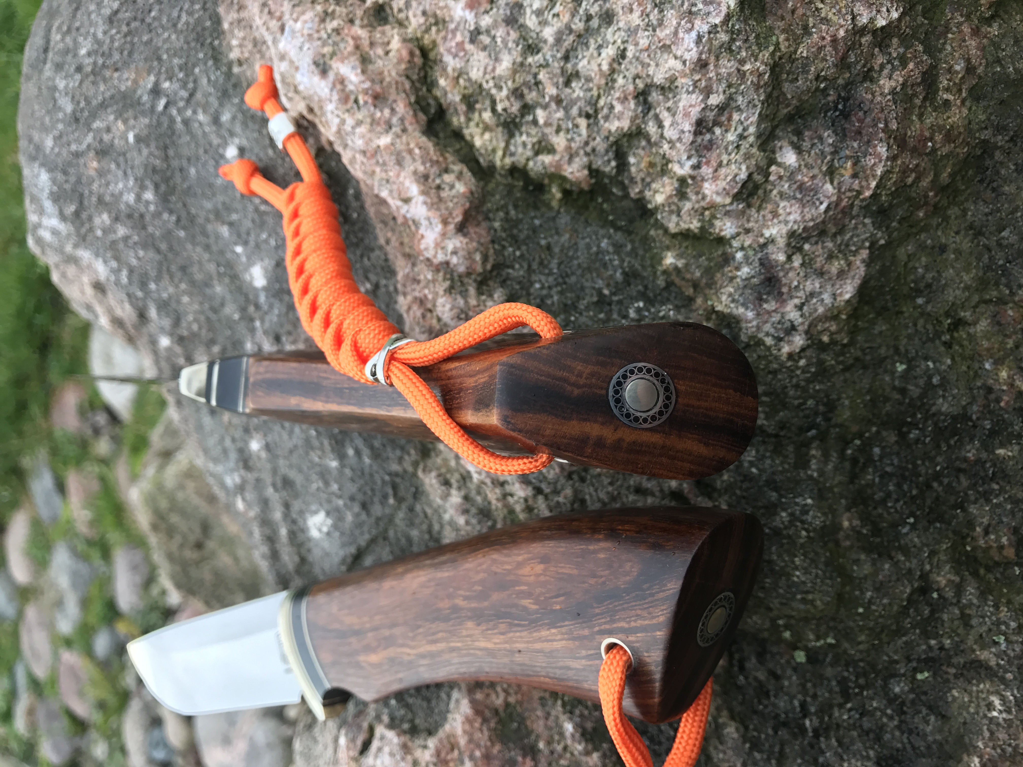

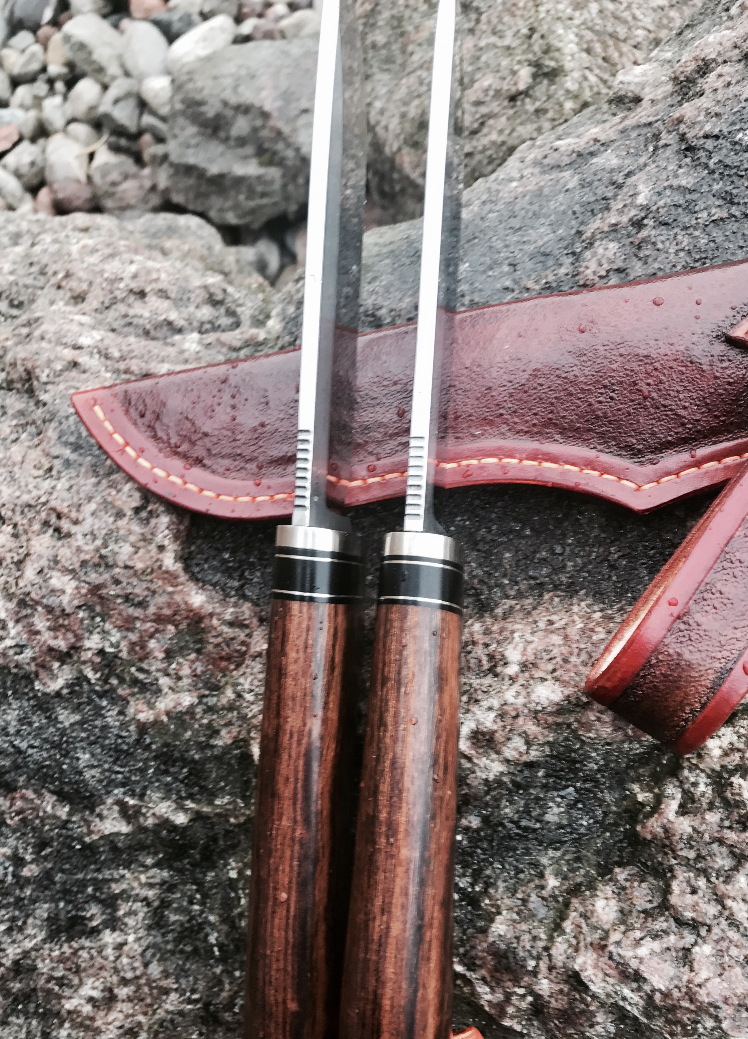

:hi: Seniai jau kažka rodžiau. Tikrai dirbau, netingėjau :D
Du broliukai- Ožiaragis ir Svarstyklės
Geležtės ELMAX 129x28,7x3,8 mm, kietumas~61 HRC, grudino Tomas, nuolydžiai suvesti iki 0,4 mm.
Kotai neusilber, G10, ironwood, montavimas kiauryminis ant varžto, uždengta mozaikine kniede, bendras ilgis 263 mm.
Makštys natūralaus raugimo oda ~ 3,5 mm storio.
Nr: 32; 33

Atsiprašau už prasta nuotrauku kokybę, kol susiruošiau, lynoti pradėjo :(

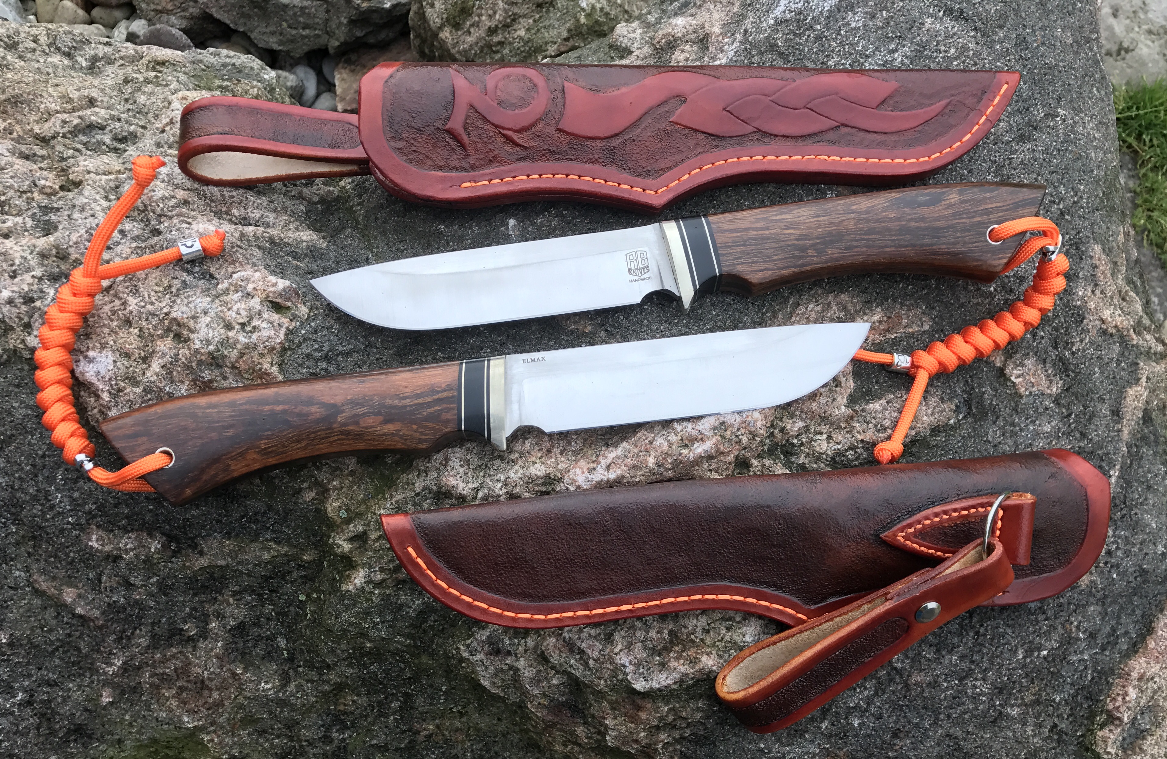

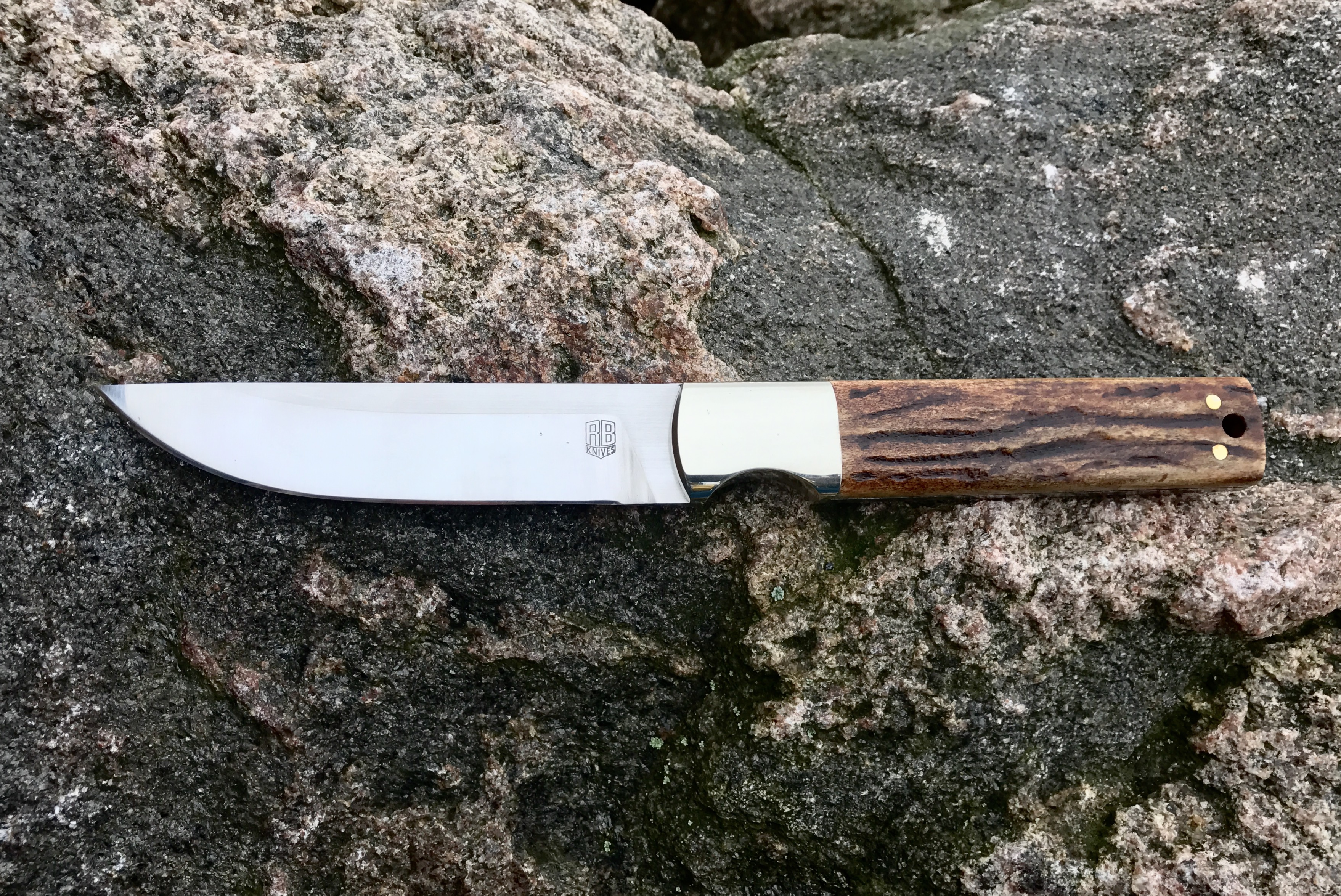

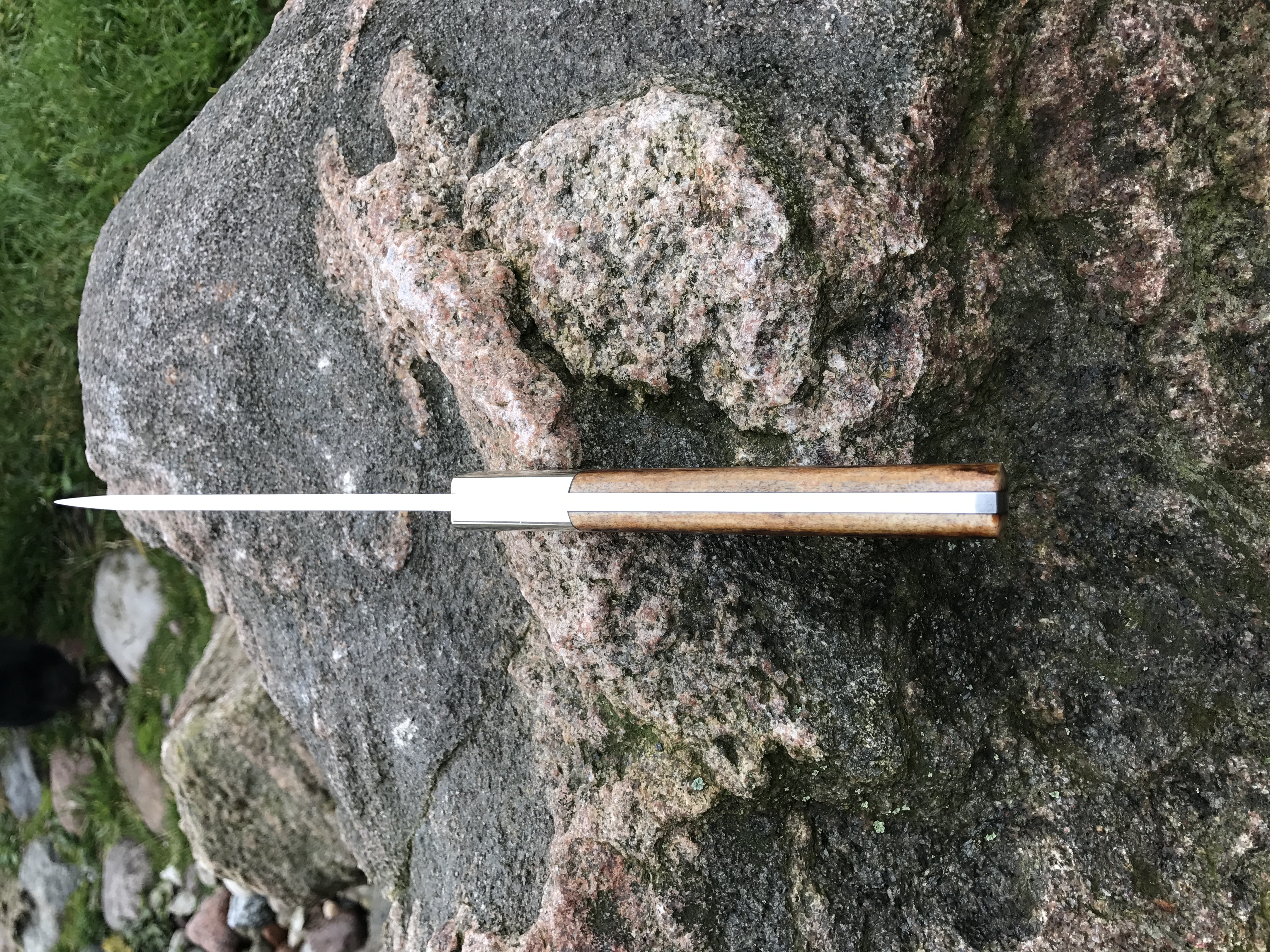

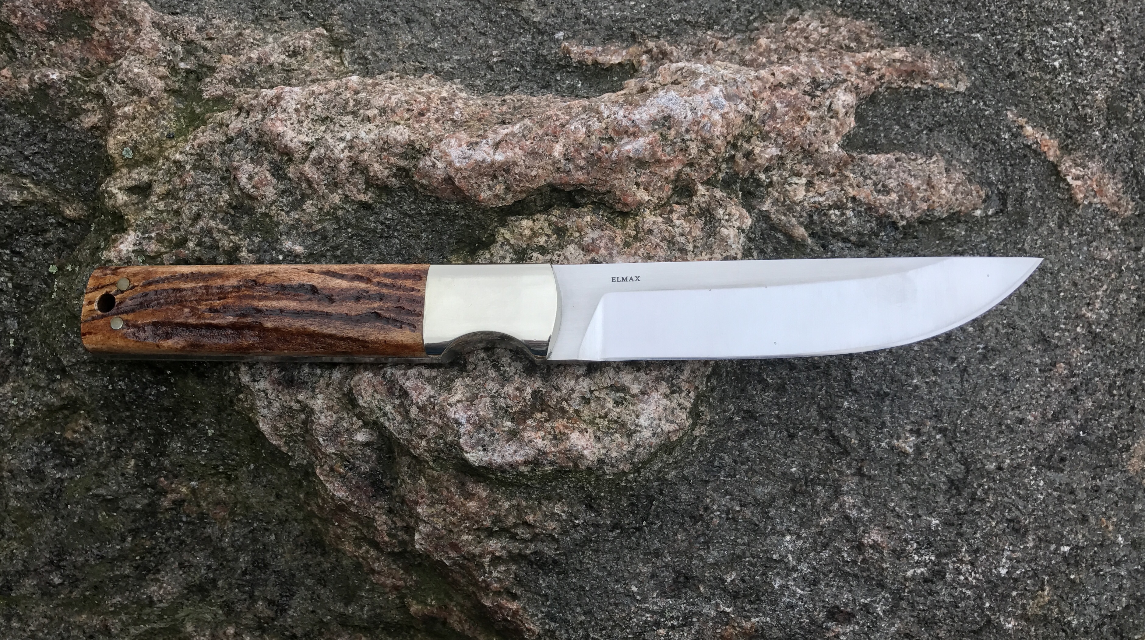

Dar vienas, toks pastambintas bird & trout :D
Geležtė ELMAX, 108x23,5x3,5 mm, kietumas 61,5 HRC, grūdino Tomas, nuolydžiai suvesti iki 0,35 mm, užgalandinimas 33 laipsniai.
Kriaunys neusilber ir briedžio ragas.
Bendras peilio ilgis 223 mm.
Nr: 34
Makšties dar nesiuvau, nes nesugalvoju kokia tiktu :/ , gal kolegos patartumėt?
IMG_1963.JPG [ 2.95 MiB | Peržiūrėta 6879 kartus(ų) ]
IMG_1967.JPG [ 2.78 MiB | Peržiūrėta 6879 kartus(ų) ]
IMG_1968.JPG [ 2.47 MiB | Peržiūrėta 6879 kartus(ų) ]
IMG_1969.JPG [ 4.86 MiB | Peržiūrėta 6879 kartus(ų) ]
Lauksiu komentaru ir patarimu dėl dėklo :)

StandartinėParašytas: 2017-11-19- 15:12
Pranešimai: 163
Visi dailūs :liuks2:
Dar noriu paklausti, ar briedžio rago šonų (kur šlifuota) spalva natūrali, ar teko padažyti kuo nors? Mat irgi turiu rago, tik dar nesugalvojau kaip jį pritaikyt :D

StandartinėParašytas: 2017-11-19- 19:26
Medžiokliniai - liuks, klasika :)
Bird&trout gražus ir universalus. Už bolsterį su kregždės uodega - papildomas pliusas :) Bet... Nei paukštį lupti, nei žuvį darinėti su juo dėja nebus labai patogu :) Tam labiau tinka nuleistas ir smailesnis priekis.
Dar vienas pastebėjimas dėl ašmenų pradžios : padaryta labai gražiai, dėja po antro galandimo jau matysis kad geležtė 'išvalgyta' ... ir siauresnė už negalastą dalį. Norint to išvengti, reikia arba čioilo, arba keliais mm paplatinti galandamą dalį.
StandartinėParašytas: 2017-11-19- 20:59
Pranešimai: 586
Broliukai - super :). Bet čoilai keistokai atrodo. Kaip pirštui permaži, o kaip galandinimo palengvinimui - per dideli.
StandartinėParašytas: 2017-11-19- 21:22
Pranešimai: 202
Grazus peiliukai. Paskutiniojo gelezte ne vienoj linijoj su kriaunom, gelezte uzversta per daug į viršų.
