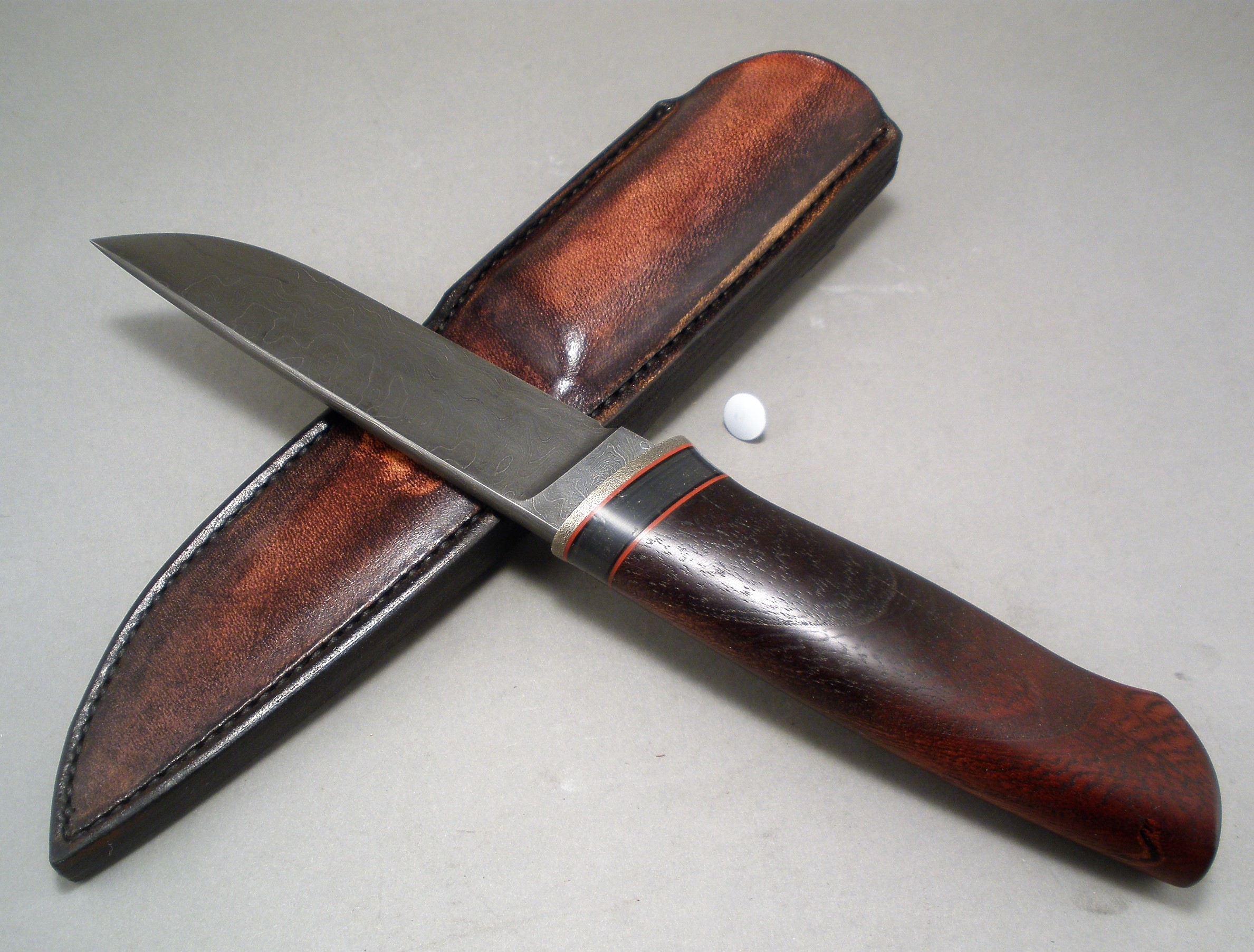

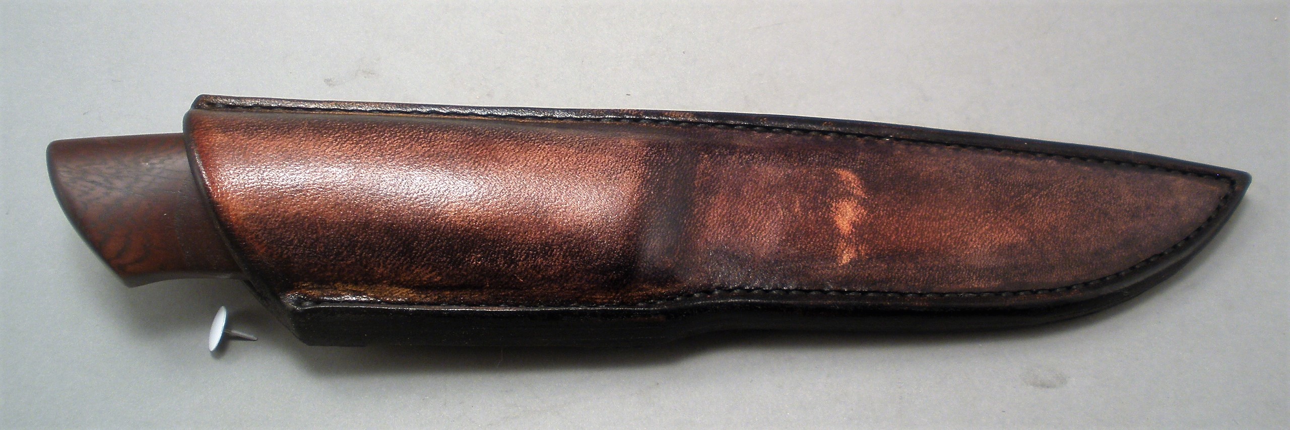

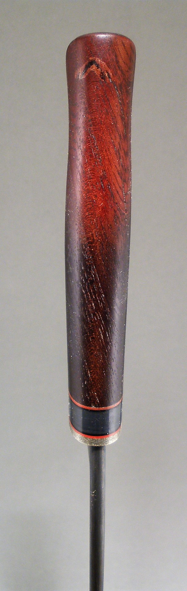

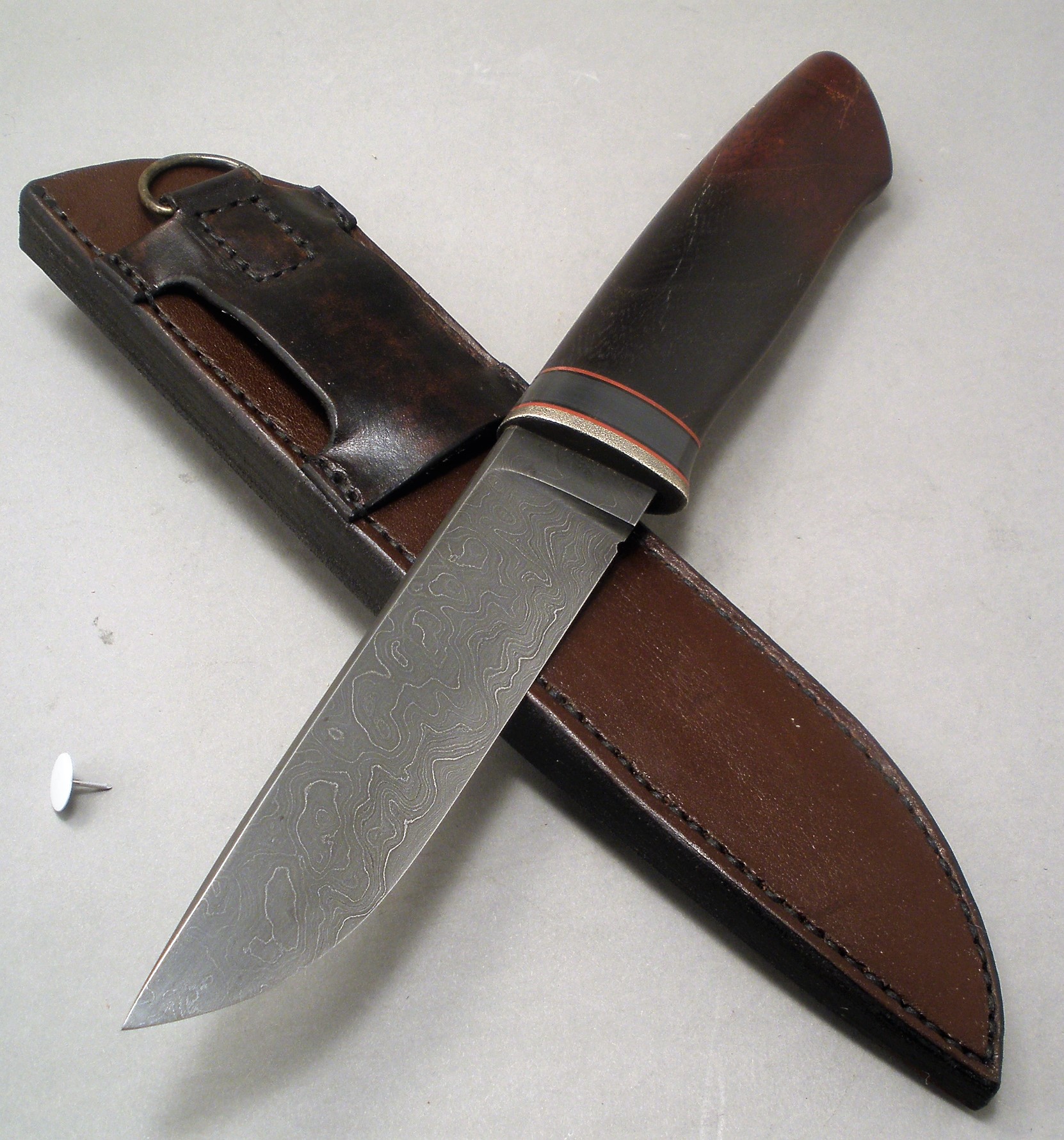

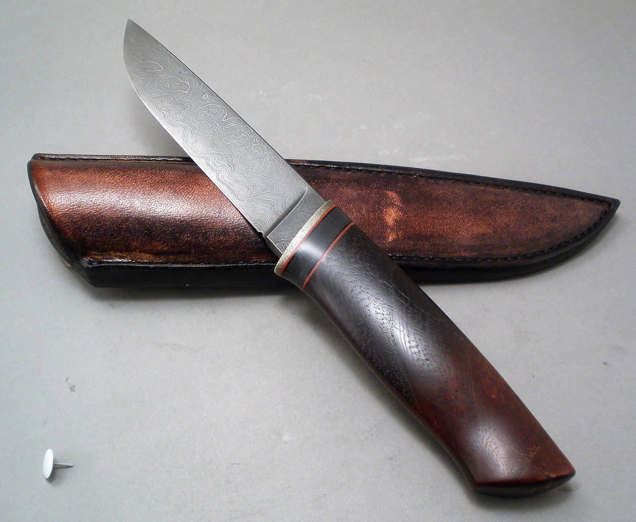

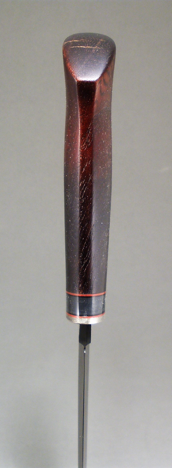

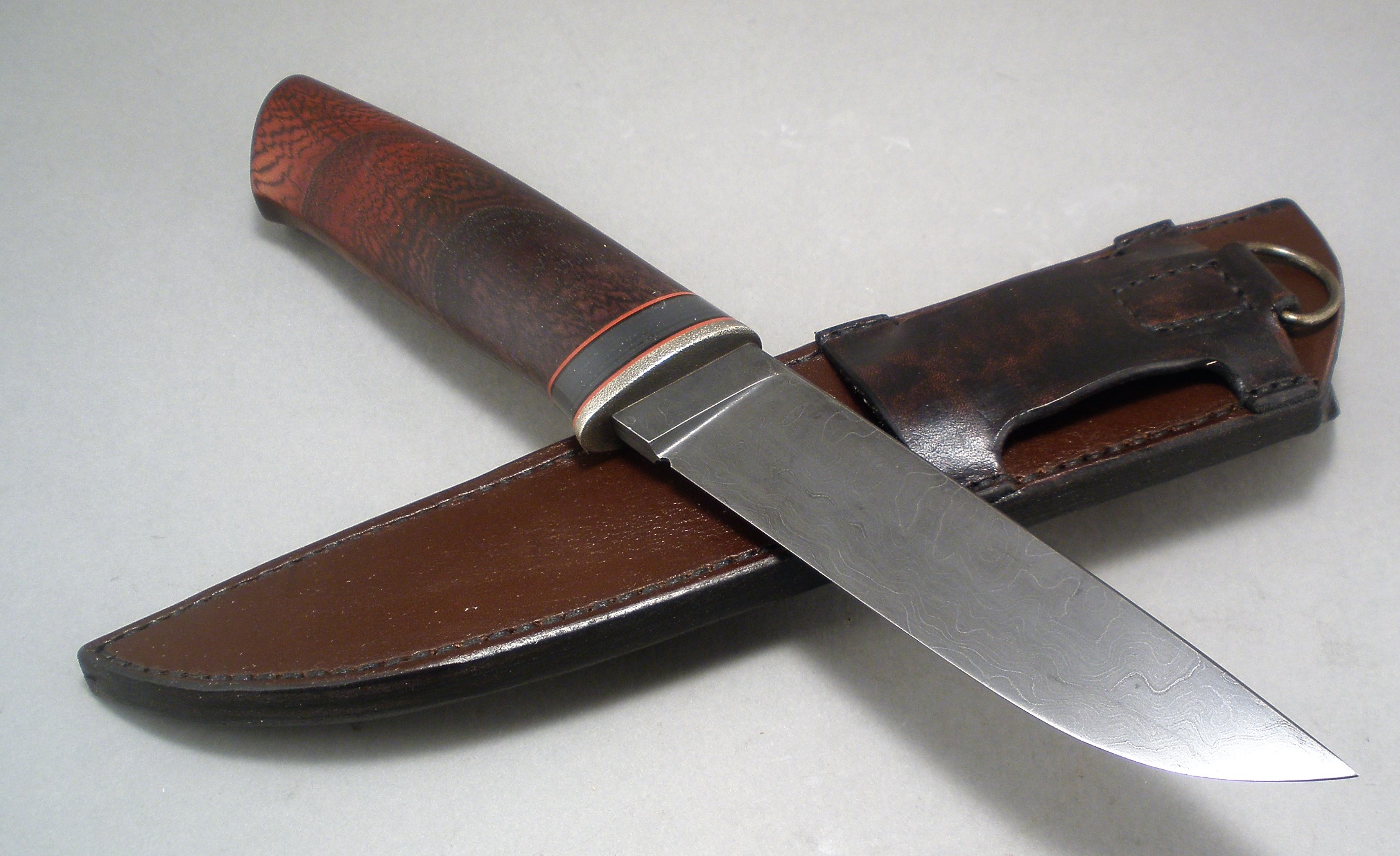

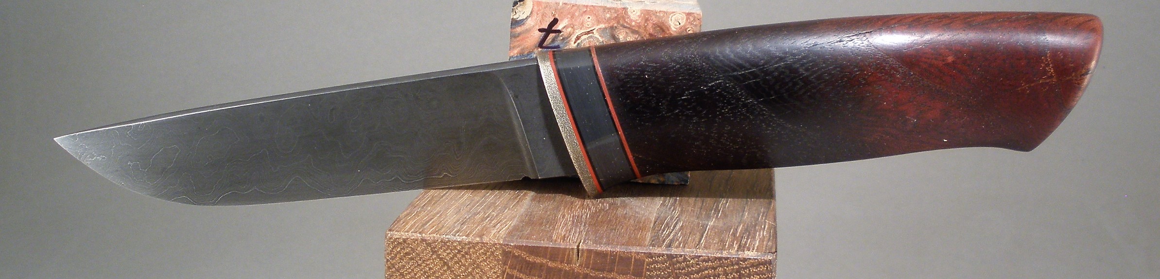

Nr.39
Bendras ilgis-240mm.
Geležtė- 120x27x5mm, damaskinis ruošinys kaltas kalvio. Kietumas 59-61 HRC.
Rankena- melchioras, raudona fibra, juoda plastmasė, dažyta guoba.
Dėklas- natūrali oda.

Mediena atrodo super,o tos "juodos plastmases'' prasmes nelabai suprantu,kam ji ten?,del juodos spalvos?Kodel ne koks buivolo ragas,G10 ar kaskokia kita rimtesne medziaga.Taip kolega ir iki aliuminio intarpu nusivaziuoti galima(kas nera visiskas blogis,bet...). :)

Gerai Vladai,pabandysiu pagrysti savo nuomone.Mano manymu sakykim buivolo ragas priduotu siam peiliui daugiau vertes nei neaiskios kilmes ir sudeties po ranka pasitaikiusi plastmase.Naudojam tai ka turim po ranka(kaip zekai),dedam bele ka,svarbu kad dera(cia irgi dar klausimas).Nematau prasmes naudoti bevercia medziaga kuri sumazina neblogo peilio verte,mano supratimu turetu buti atvirksciai.

Man asmeniskai fibra,dazytas medis ir plasmase visai nedisonuoja
Kitaip butu (ir tai dar reiktu gerai pasvarstyt) jaigu butu prabangus medis (natur) sidabro ar kito brangaus ar pusbrangio metalo komponentai o ir peilis butu darytas daugiau kaip kolekcinis.
Mano manymu suo atveju padarytas GRAZUS bet elinis peilis be jokiu tikslu laikyti ly tik lentynoje ar kaip puosybos elementa prie garderobo.
StandartinėParašytas: 2018-01-18- 9:27
Pranešimai: 217
Juoda plastmase gali buti ir pvz ebonitas.O gal pats meistras nezino kas per medziaga,bet ivertinus jos mechanines savybes pasirode kad net labai tinkama toji "plastmase".Variantu-N.Svarbu kad viskas harmoningai dera.

Svajau, pilnai suprantu tavo požiūrį, bet IHMO, čia ne tas atvejis. Koks skirtumas kas ten įdėta jei to skirtumo nesimato? Peilis nėra kažkoks išskirtinis, įdėta kitokia tarpinė vaizdo (tuo pačiu nei kainos, nei vertės) nepakeis. Taip, Leonardas kartelę užsikėlęs labai aukštai, ir taip, nereikia leisti jam atsipalaiduoti :D , bet šiuo konkrečiu atveju visos medžiagos atrodo tinkamos ir derančios tarpusavyje. Jau nekalbant kad darbiniame peilyje plasmasė bus atsparesnė aplinkos poveikiui, ir, ko gero, po metų naudojimo, atrodys geriau negu buivolo ragas...
StandartinėParašytas: 2018-01-18- 17:50
Zinau kam tas peilis atiteko,jam pasak Leonardo bus super ir su jusu nuomone kolegos visiskai sutinku.Kita vertus rimtam klijentui tokie sprendimai nemanau kad patiktu.Tiesiog Leonardas visada praso manes prisikabinti prie jo peiliu,ta as ir padariau ir mano manymu objektyviai.Matyt musu poziuris i peili skiriasi.Leonardas daro darbinius peilius,as-kolekcinio segmento ir vertinu juos is savo varpines,o mano varpinej kitokie varpai skamba. :)
StandartinėParašytas: 2018-01-19- 16:22
Pranešimai: 505
Svajau ir taip buvo aisku kad viska tu supranti kaip ten kas is tikruju.
Zinai as su tavo peiliu turbut nelabai noreciau darinet zveris.Tiesiog gaila butu toky peily paversti darbo yrankiu o gal ir nelabai protinga.
