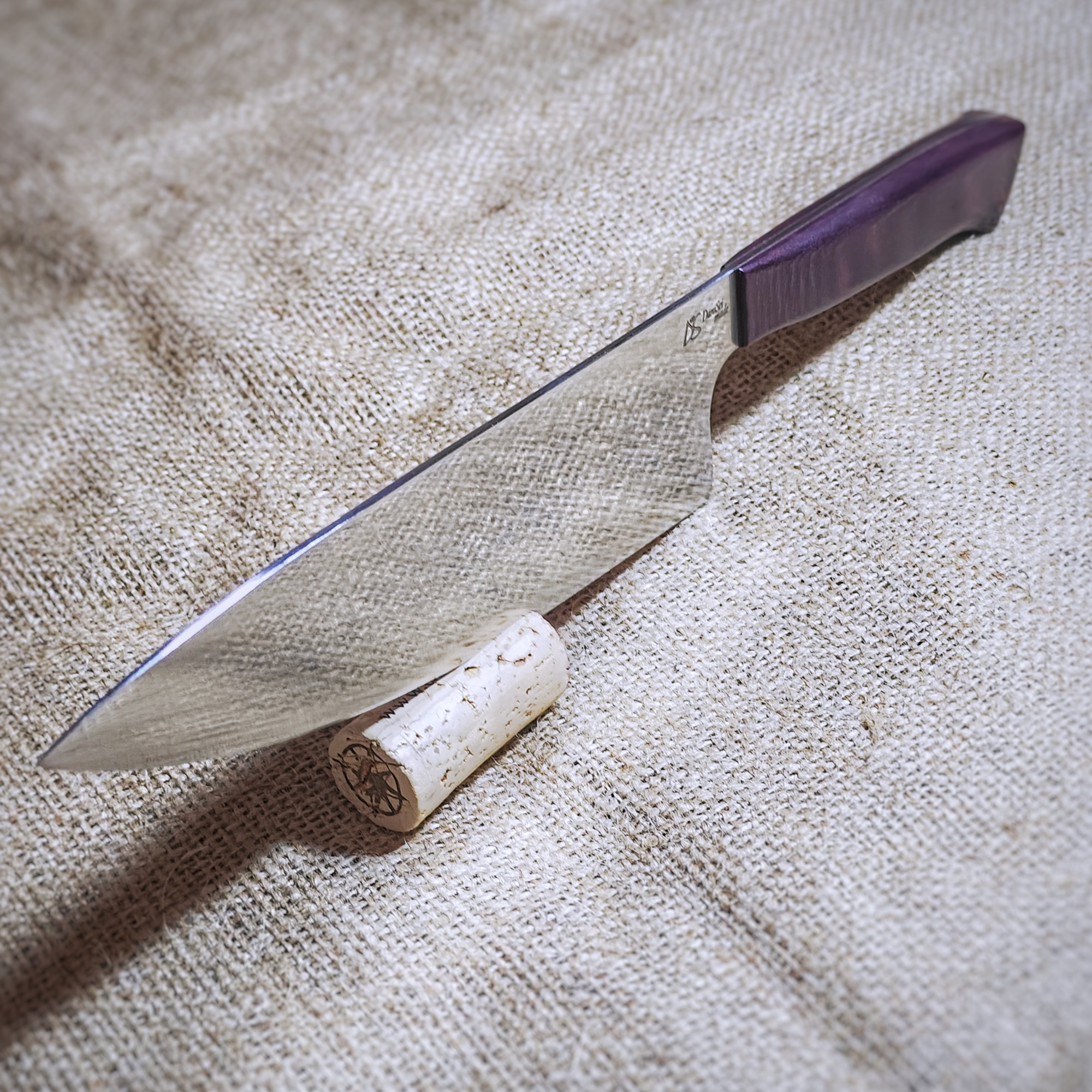

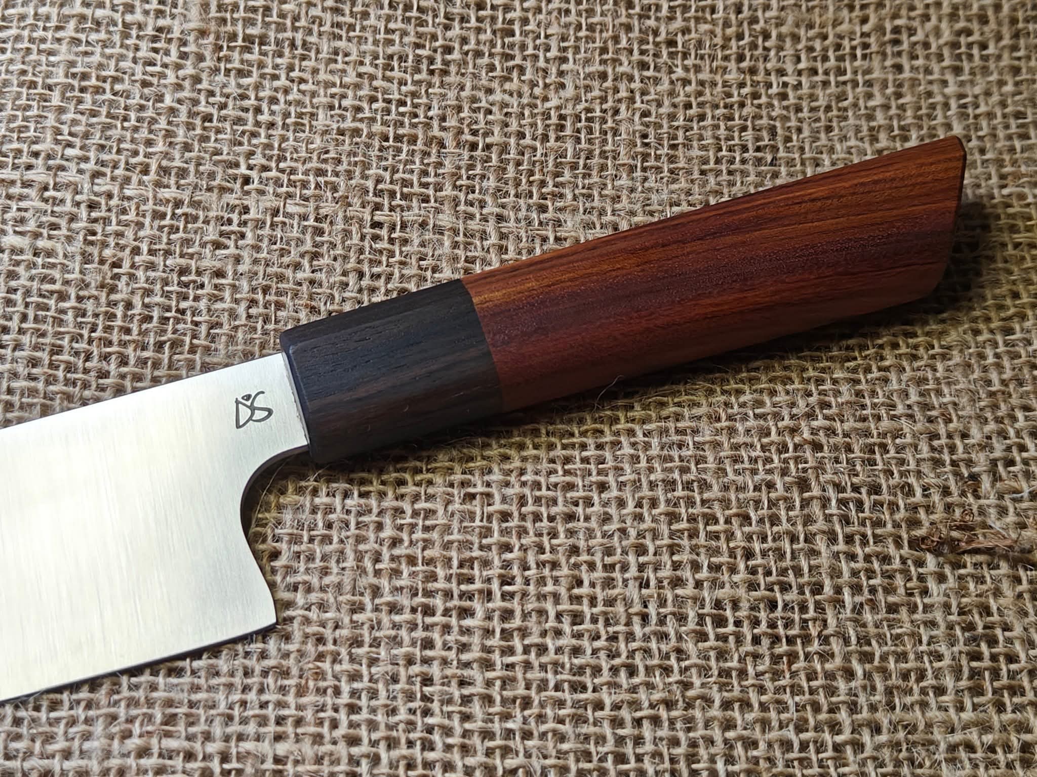

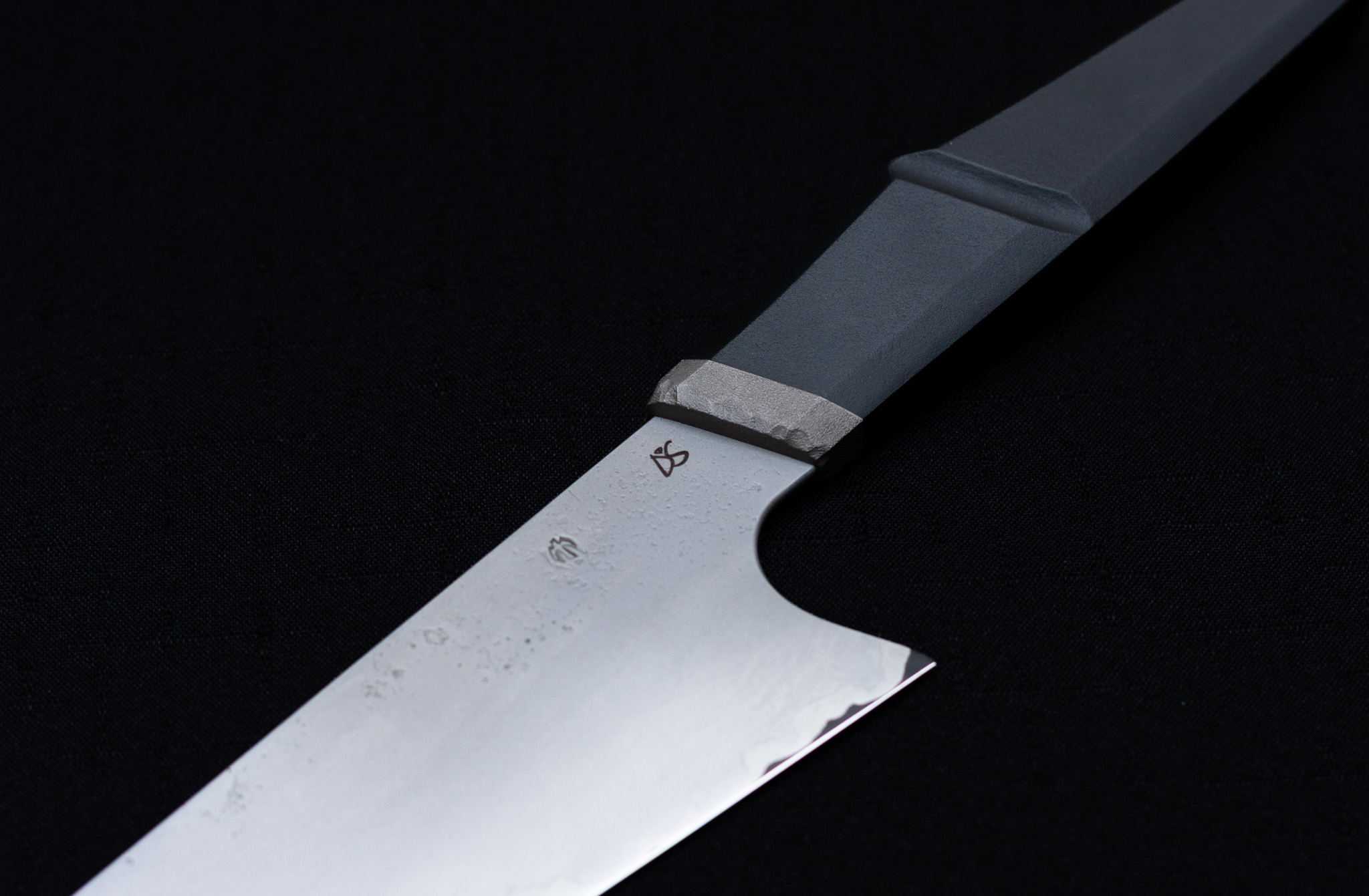

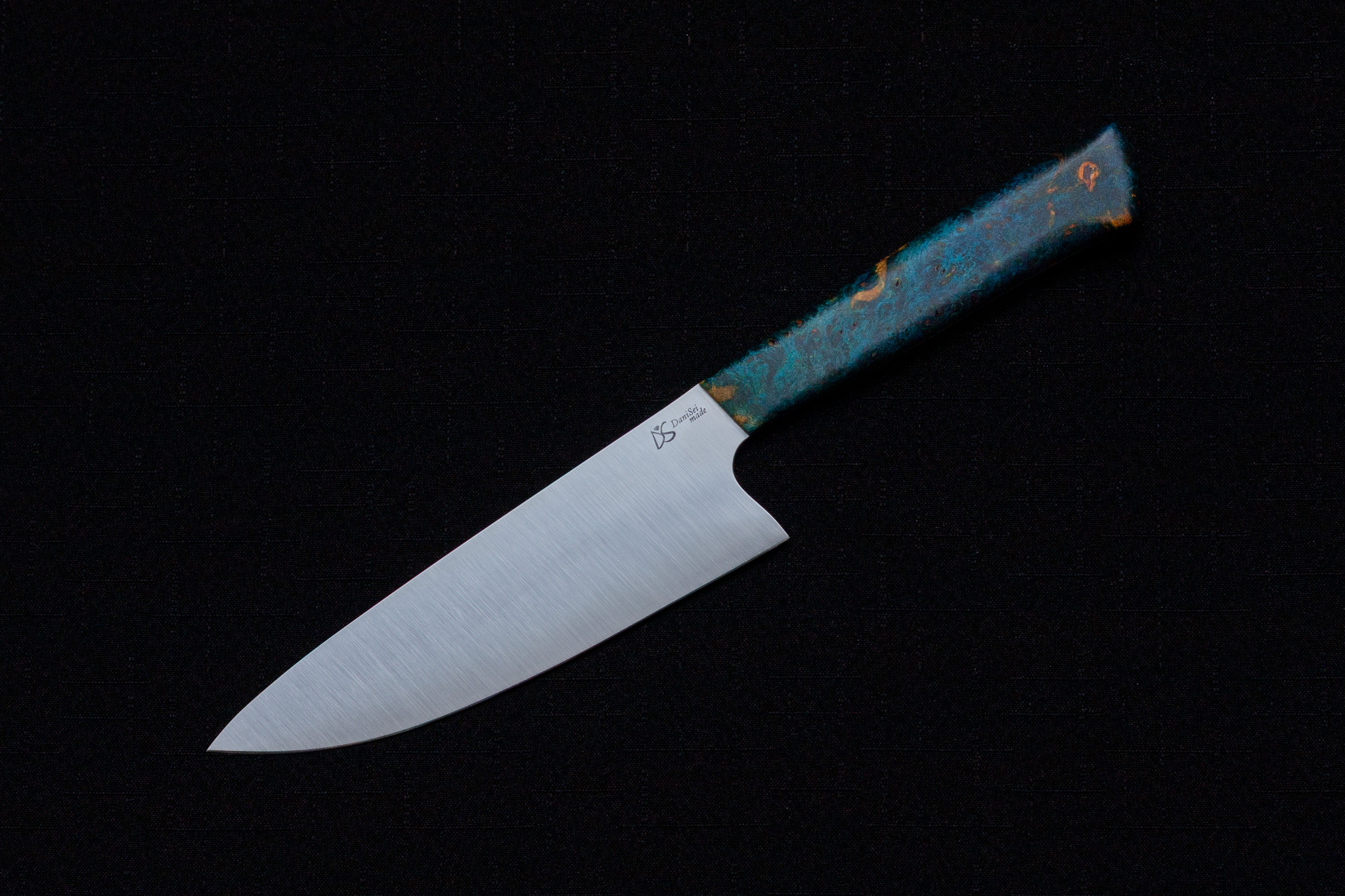

Ilgokai nesidalinau darbais, kurių šiek tiek atsirado nuo paskutinio pasidalinimo. Tad iš eilės pagal chronologiją - dar vienas virtuvės pagalbininkas užimti dažniausiai naudojamo peilio vietą naudotojo maisto gamyboje iš AEB-L (61-62 HRC, grūdintas Andriaus Drilingos)
Specs'ai:
Bendras ilgis: 275 mm
Ašmenų ilgis: ~140 mm
Aukštis: ~45 mm
Penties storis prie rankenos: 2.75 mm, siaurėjantis link smaigalio
Rankena medinė

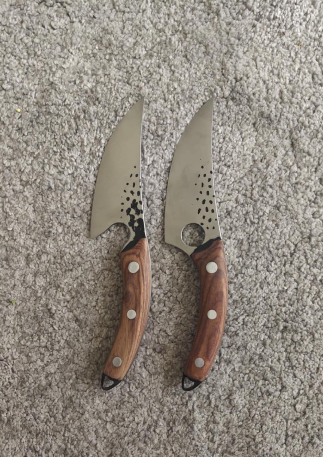

Projektas "padaryk, kad peiliai pjautų" iš kiniškų stipriai reklamuojamų daiktų.
Ar buvo verta? Taip - pakeista geometrija davė geresnius rezultatus.
Ar apsimokėjo? Turbūt ne :D

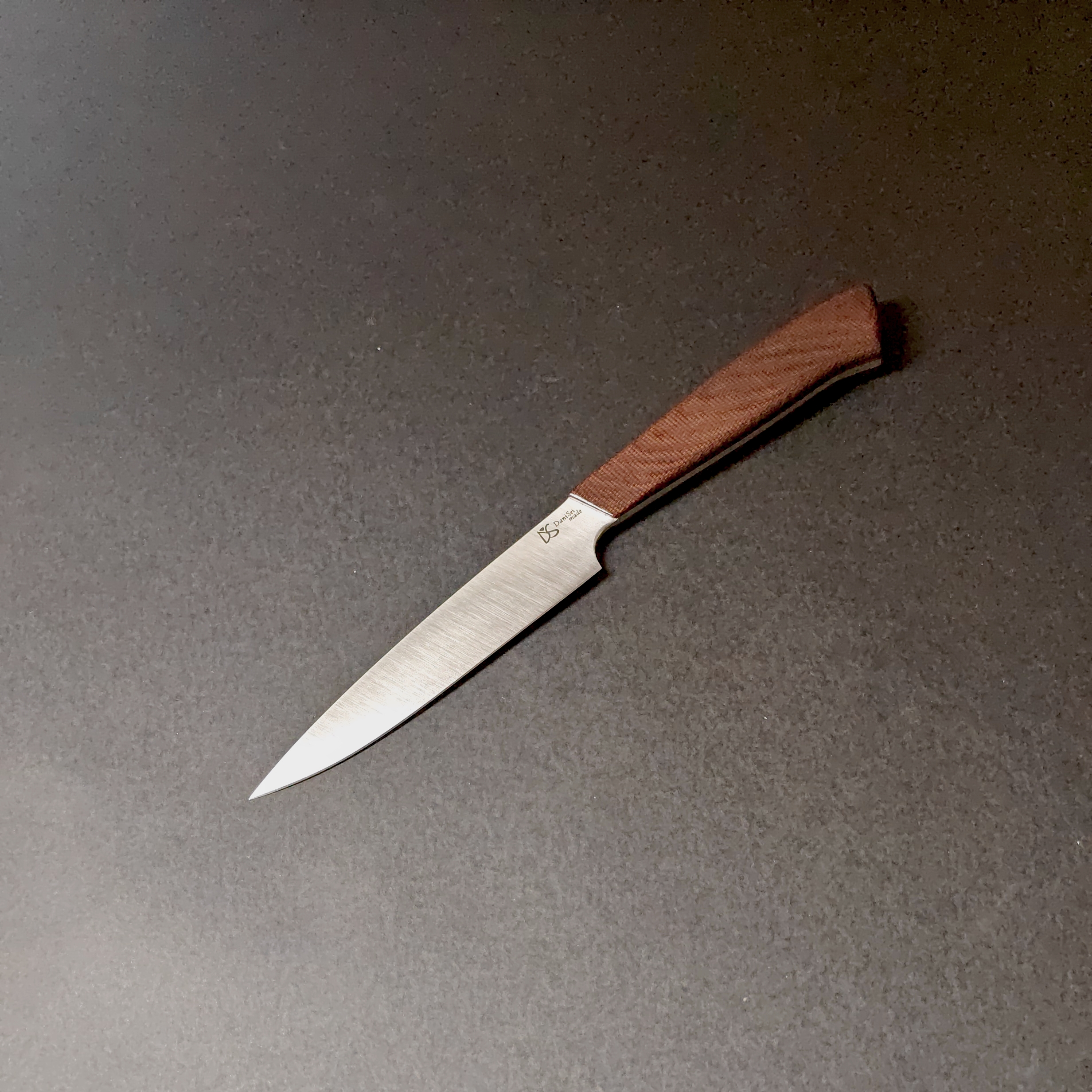

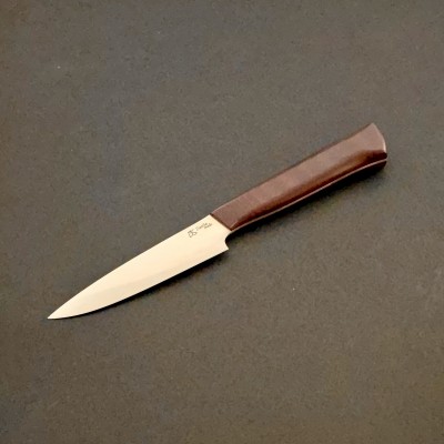

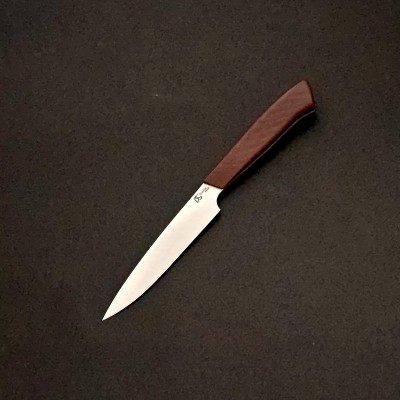

Nedidelis, universalus virtuvės pagalbininkas iš RWL34 plieno (~62 HRC, grūdintas Andriaus D.)
Rankena iš micartos.
Atnaujintos nuotraukos
Išmatavimai 252/120/25/~2,4 mm

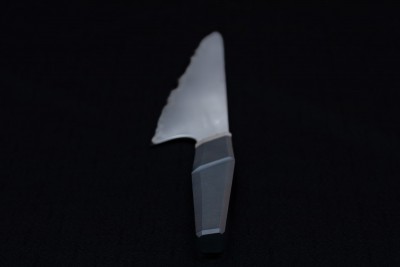

StandartinėParašytas: 2025-08-06- 17:29

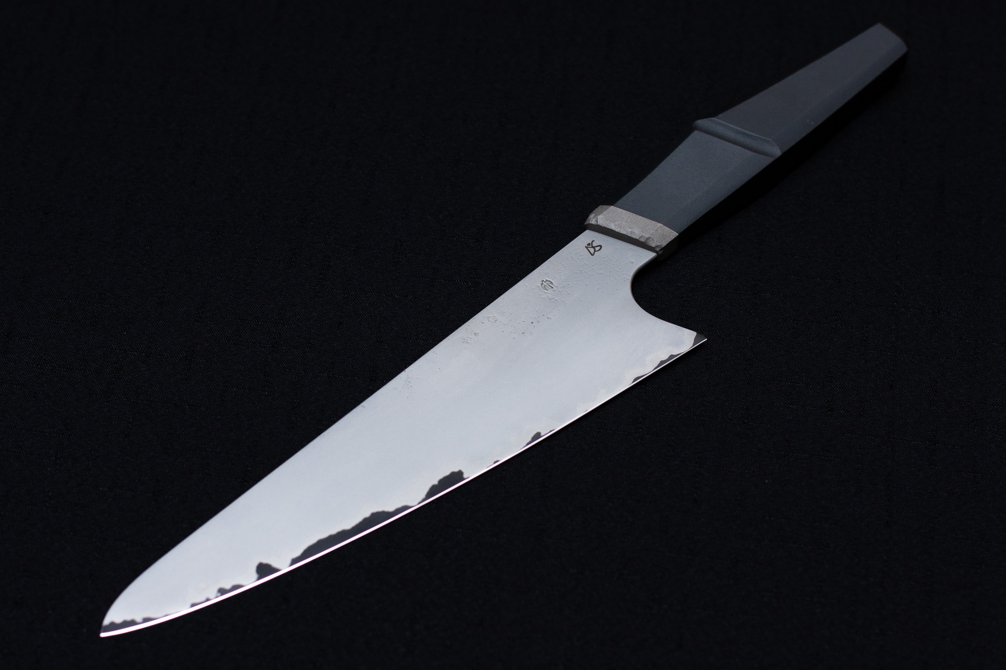

Geležtė Tomo Giliazetdinovo, mano formuota ir šlifuota. Apex Ultra šerdyje.
Rankenoje titanas ir Richlite

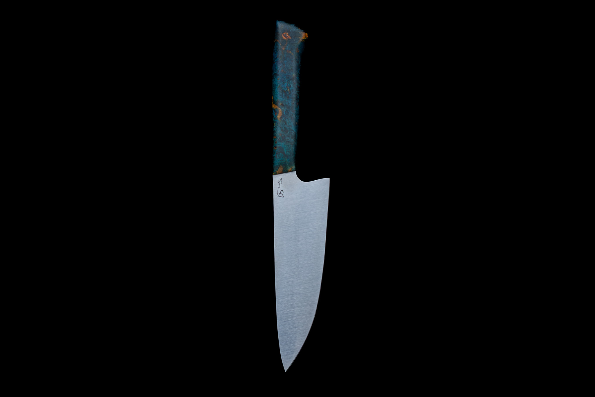

StandartinėParašytas: 2025-08-07- 12:52

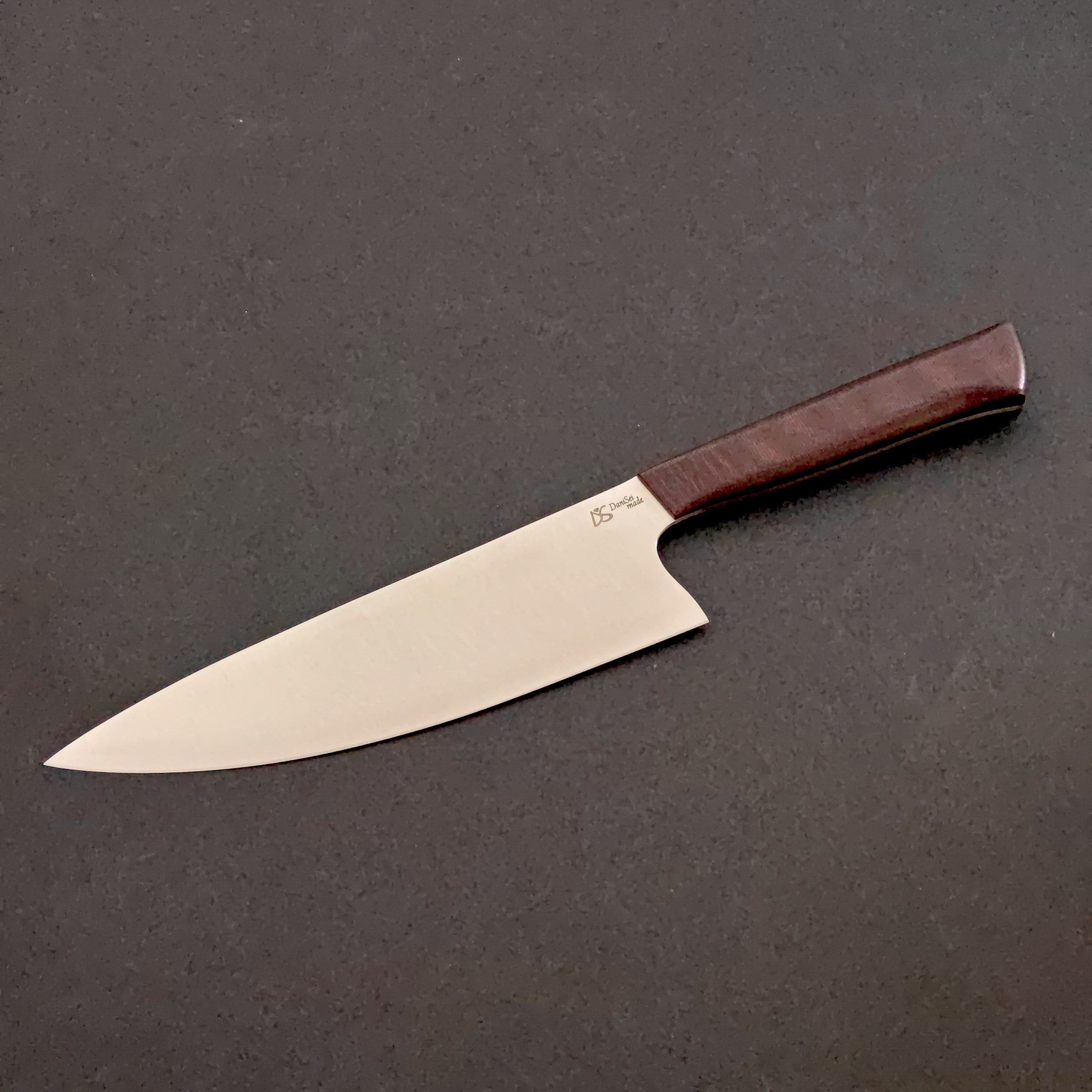

AEB-L plienas, 2 mm storio, 275mm bendro ilgio su 150 mm ilgio, 45mm aukščio geležte.
Rankenoje kriaunos iš stabilizuoto klevo

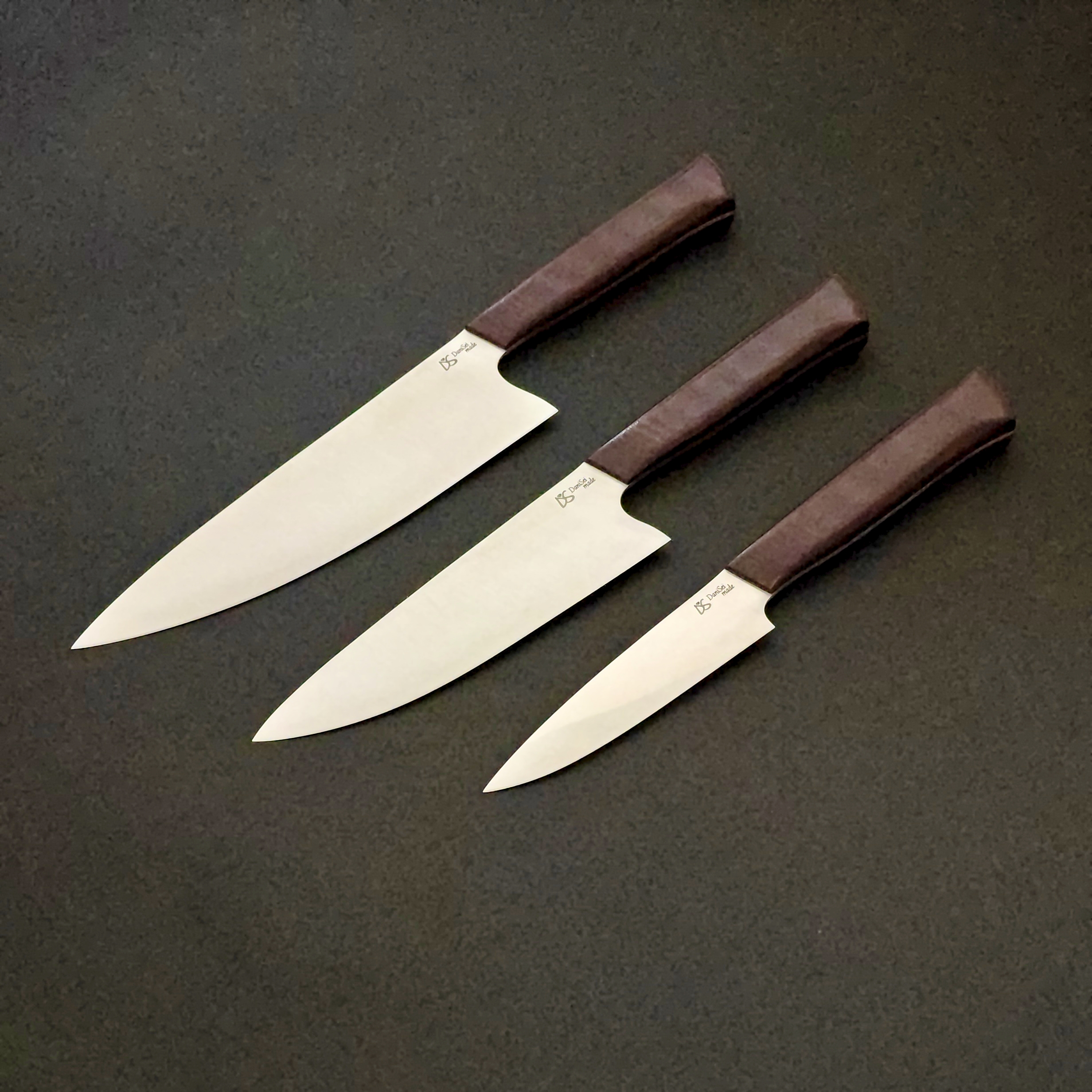

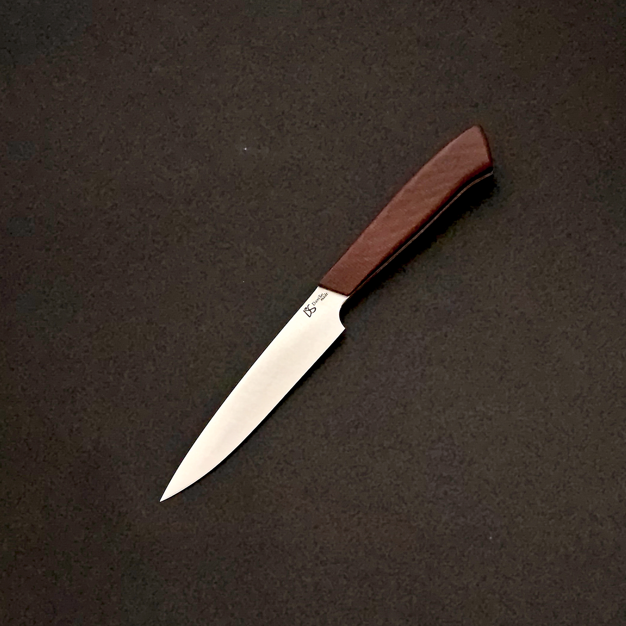

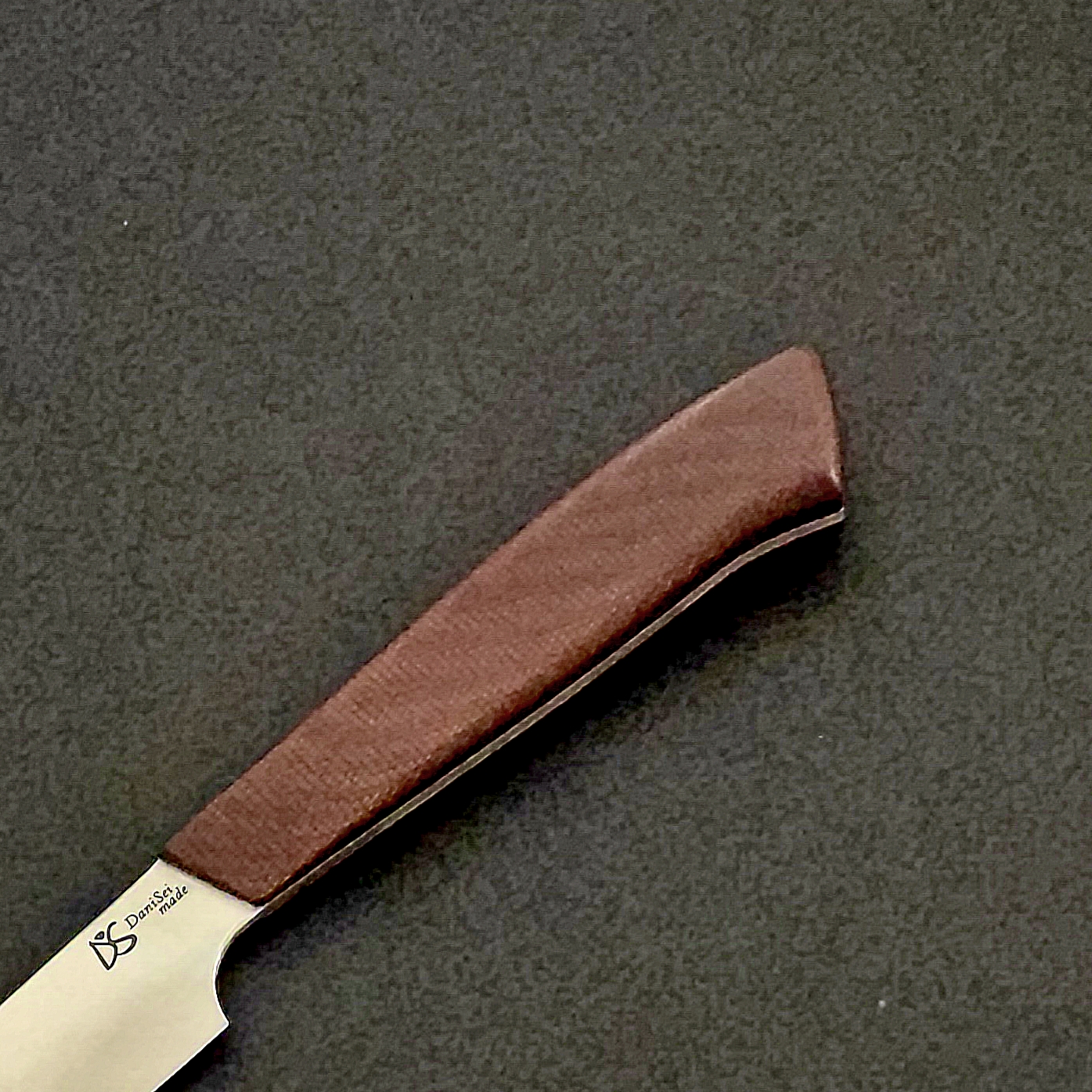

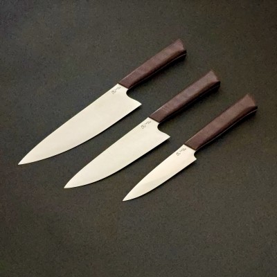

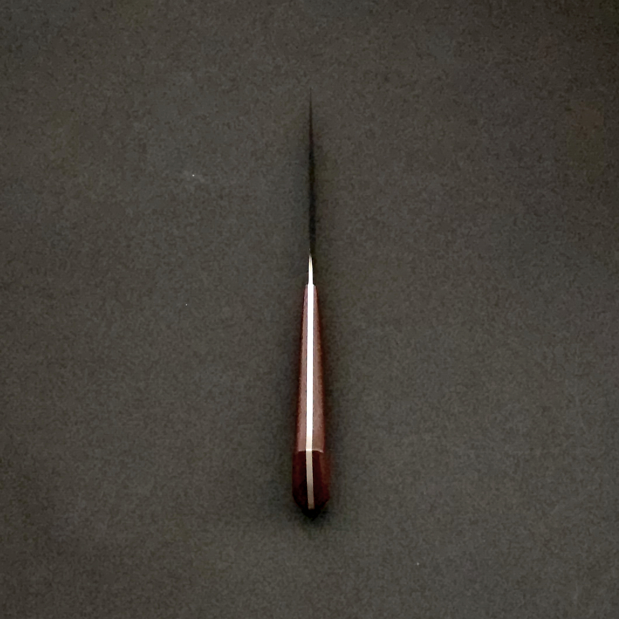

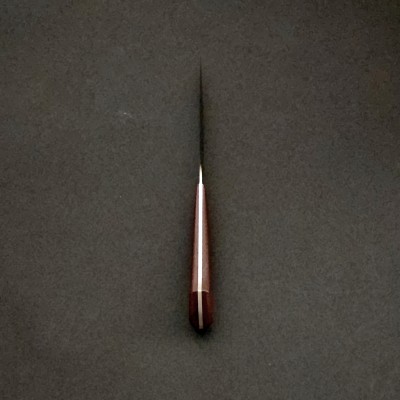

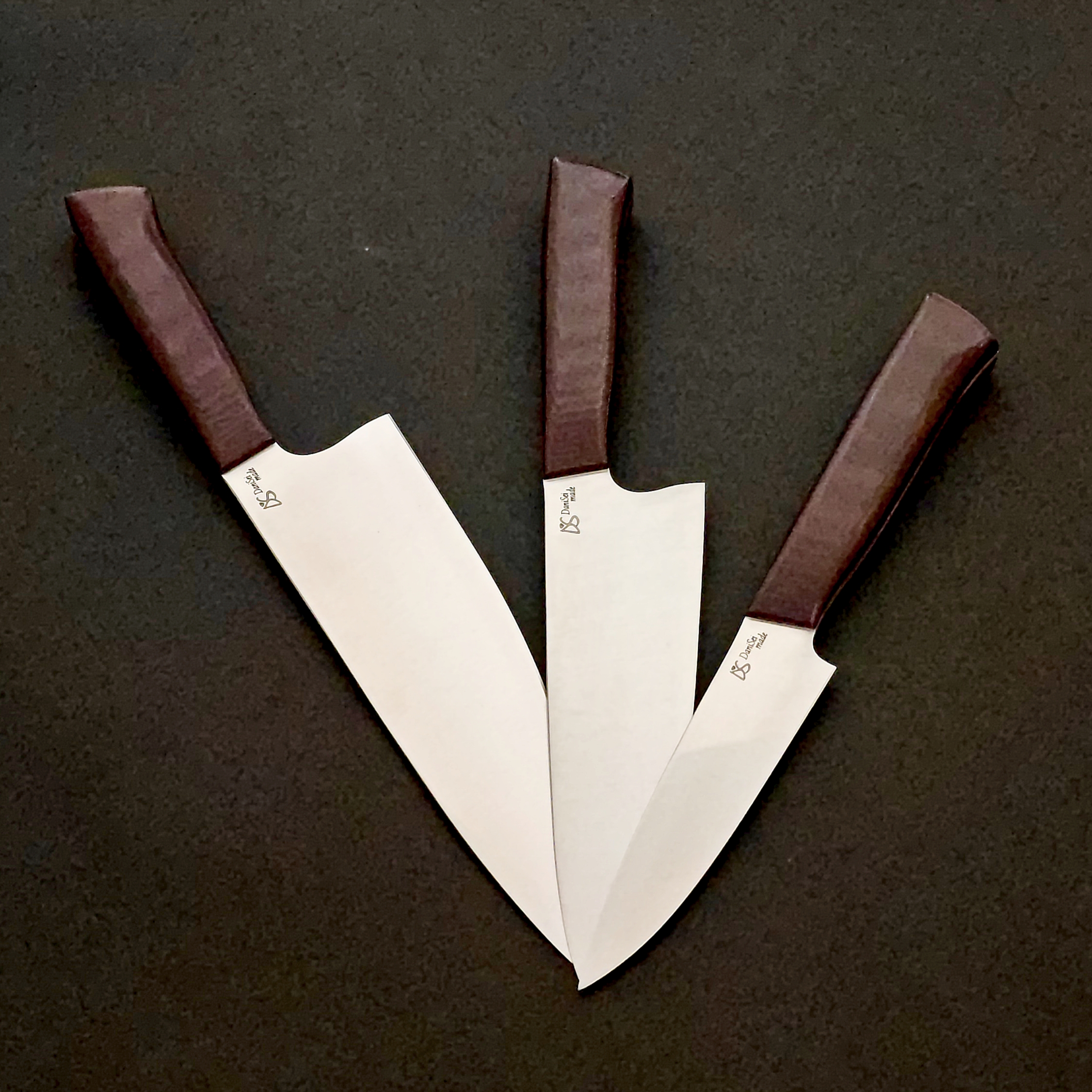

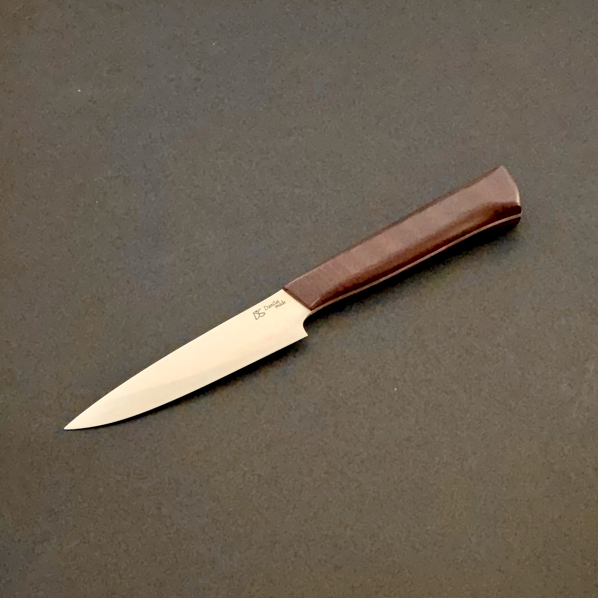

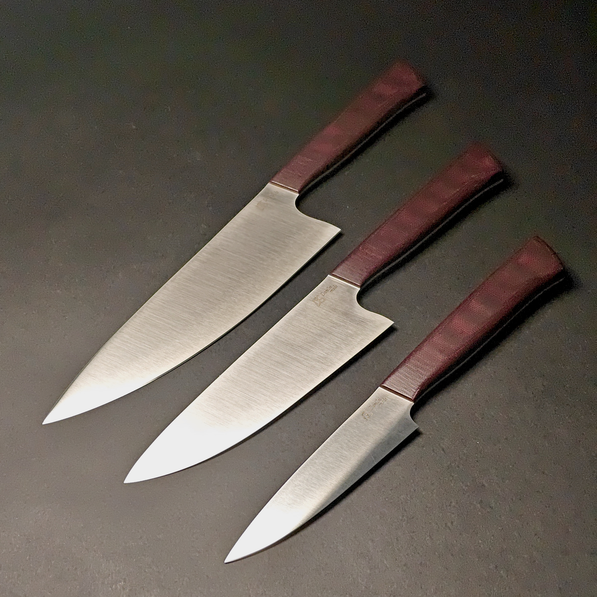

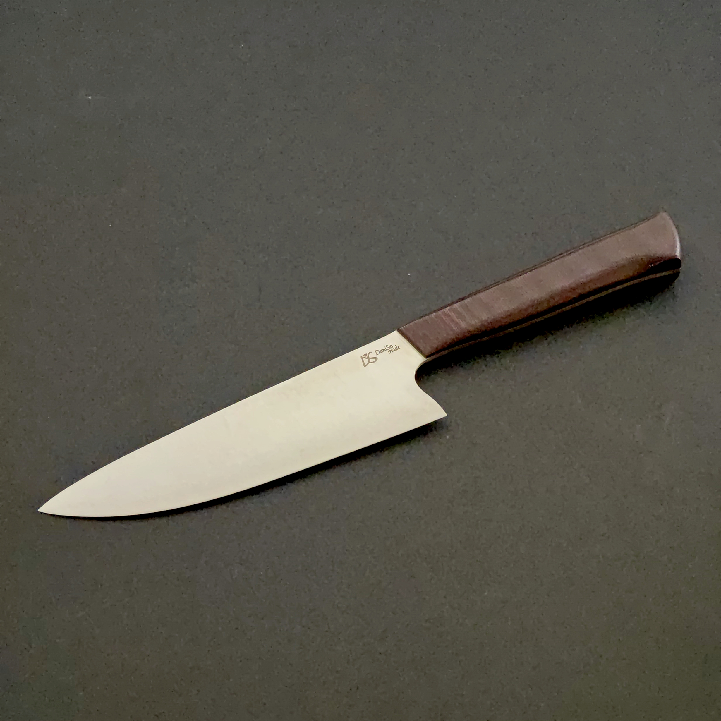

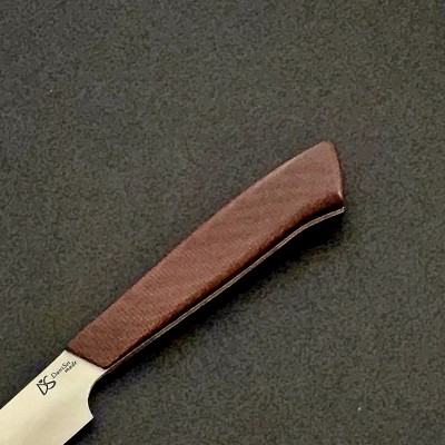

Komplektas peiliukų iš AEB-L
Burgundinė micarta rankenose. Išmatavimai:
Didysis šefas 312/183/52/2
Mini šefas 275/150/45/2
Pagalbinis 240/108/28/2

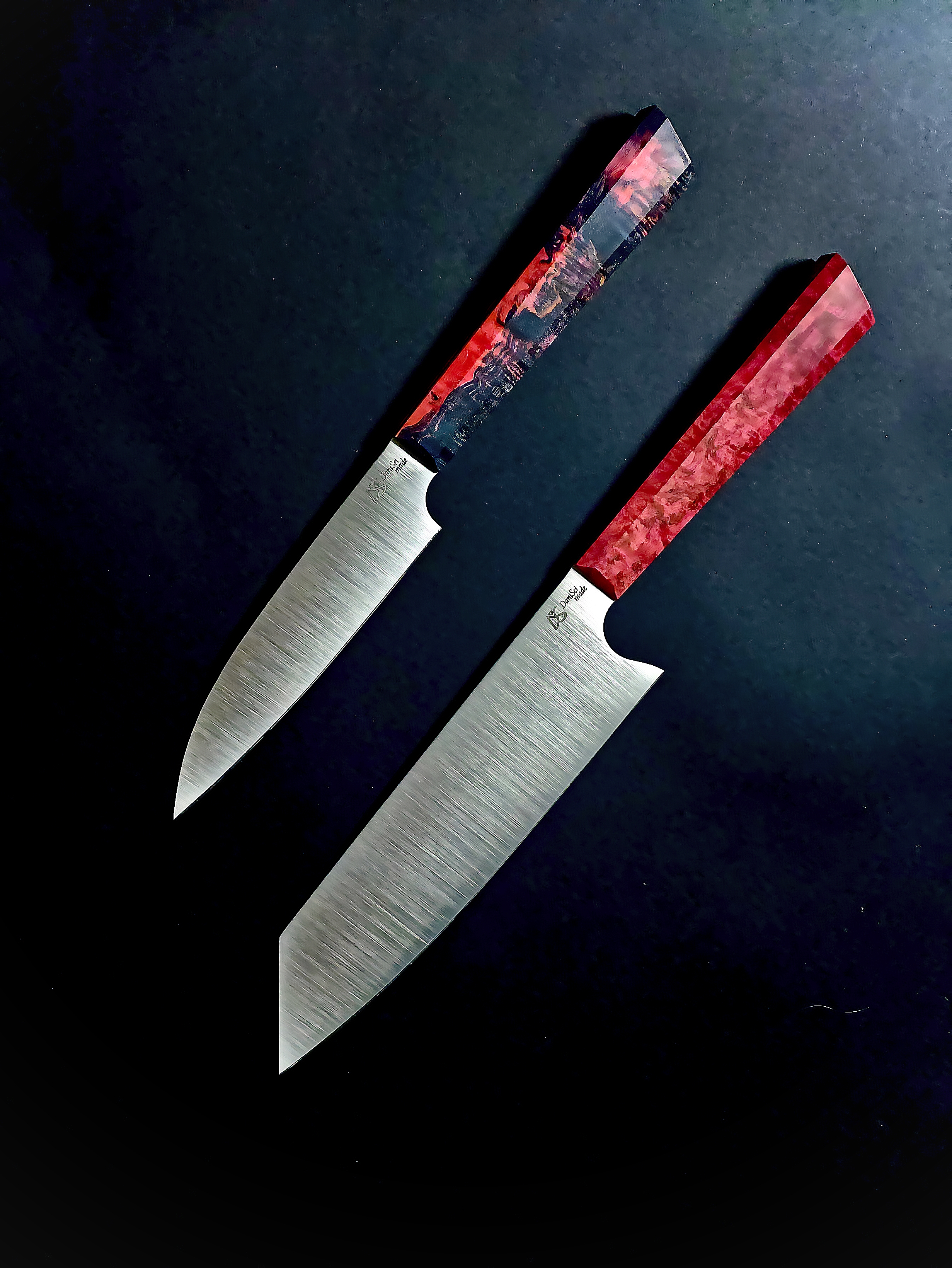

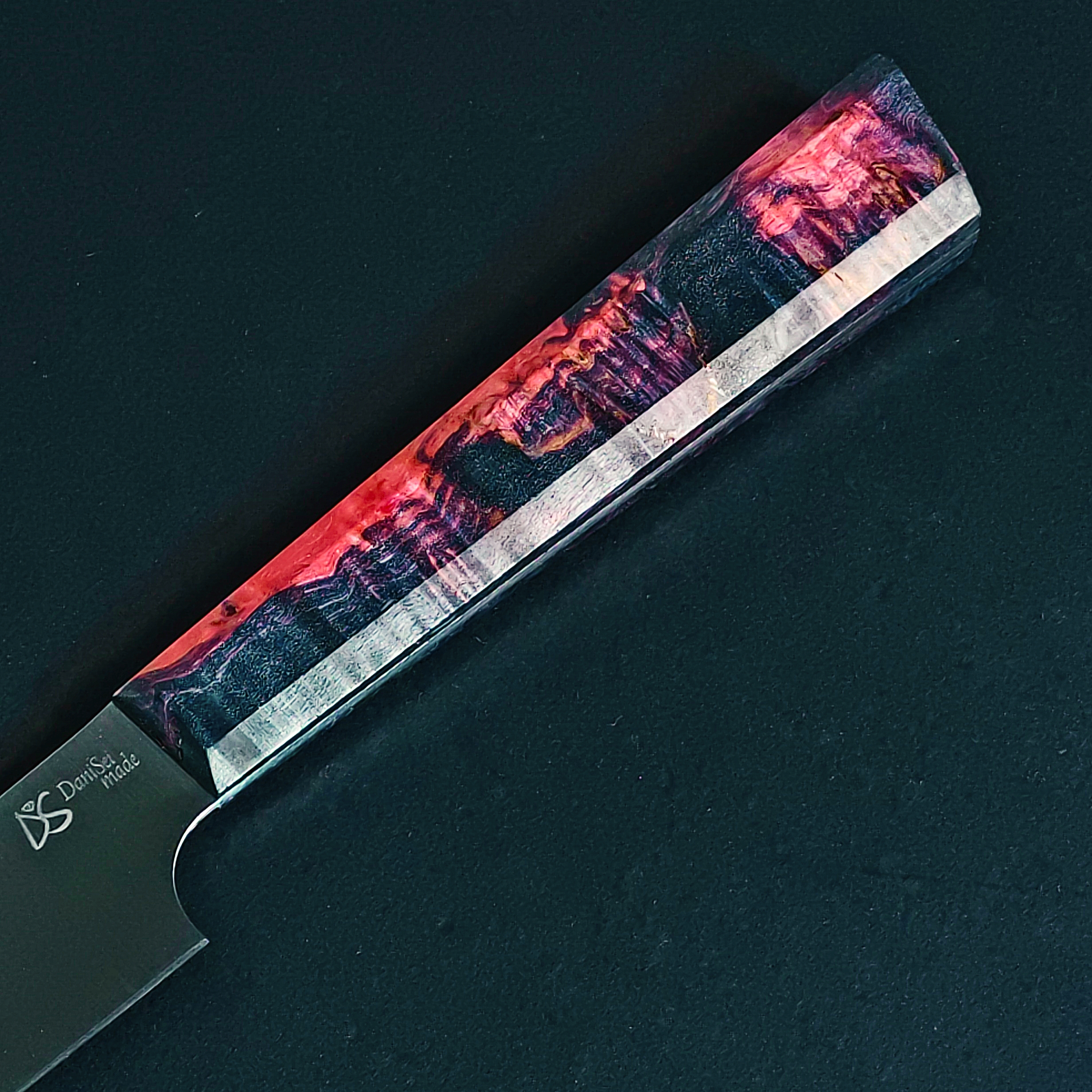

Bunka ir petty komplektas
RWL34 plienas iš Damasteel
Bunka ~315mm bendro ilgio, ašmenys ~175mm ilgio, 47mm aukščio, storis ~2 mm pentyje
Petty ~265 mm bendras, ašmenų 120 mm ilgis, ~30 mm aukščio ir ~2 mm pentyje
Rankenos iš stabilizuoto beržo

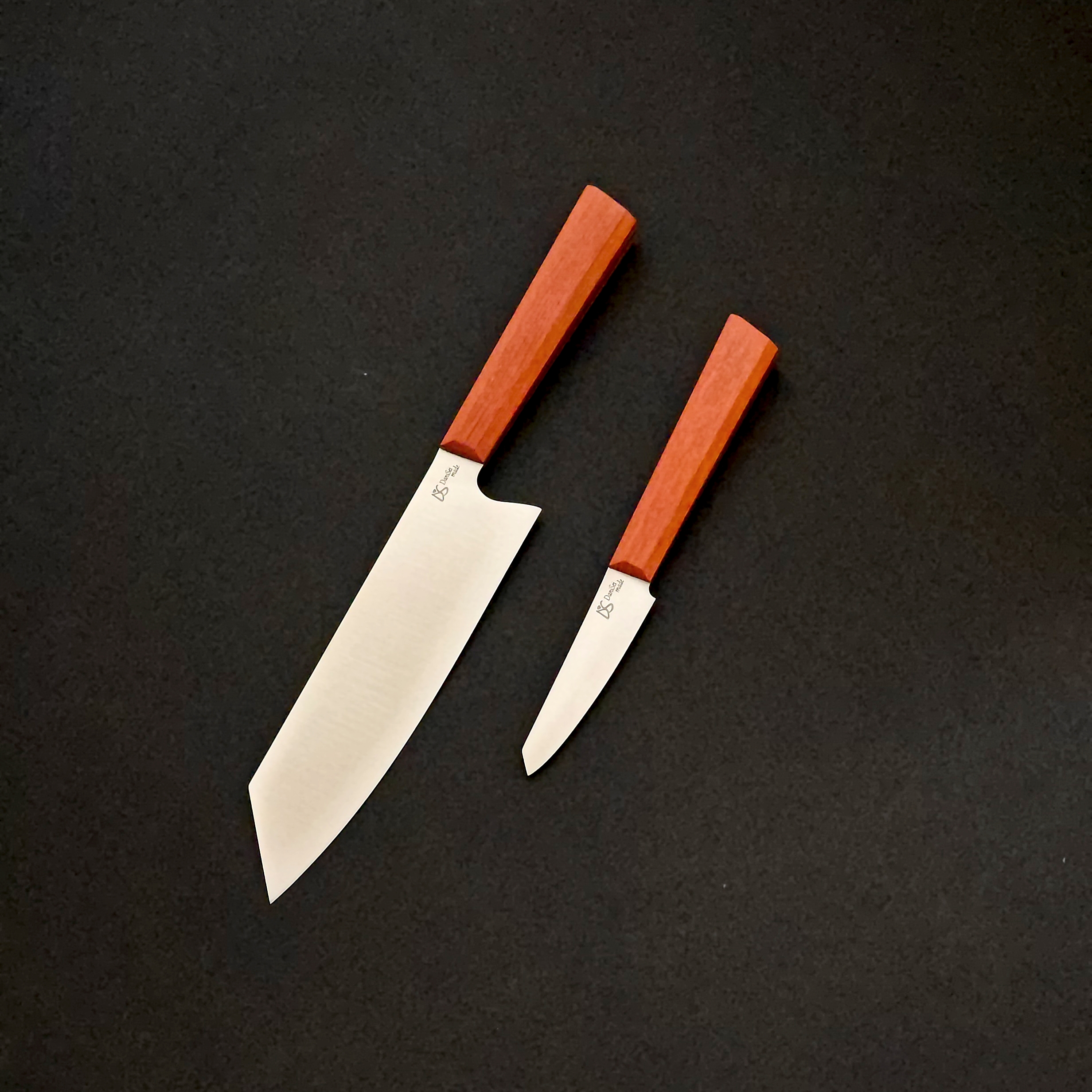

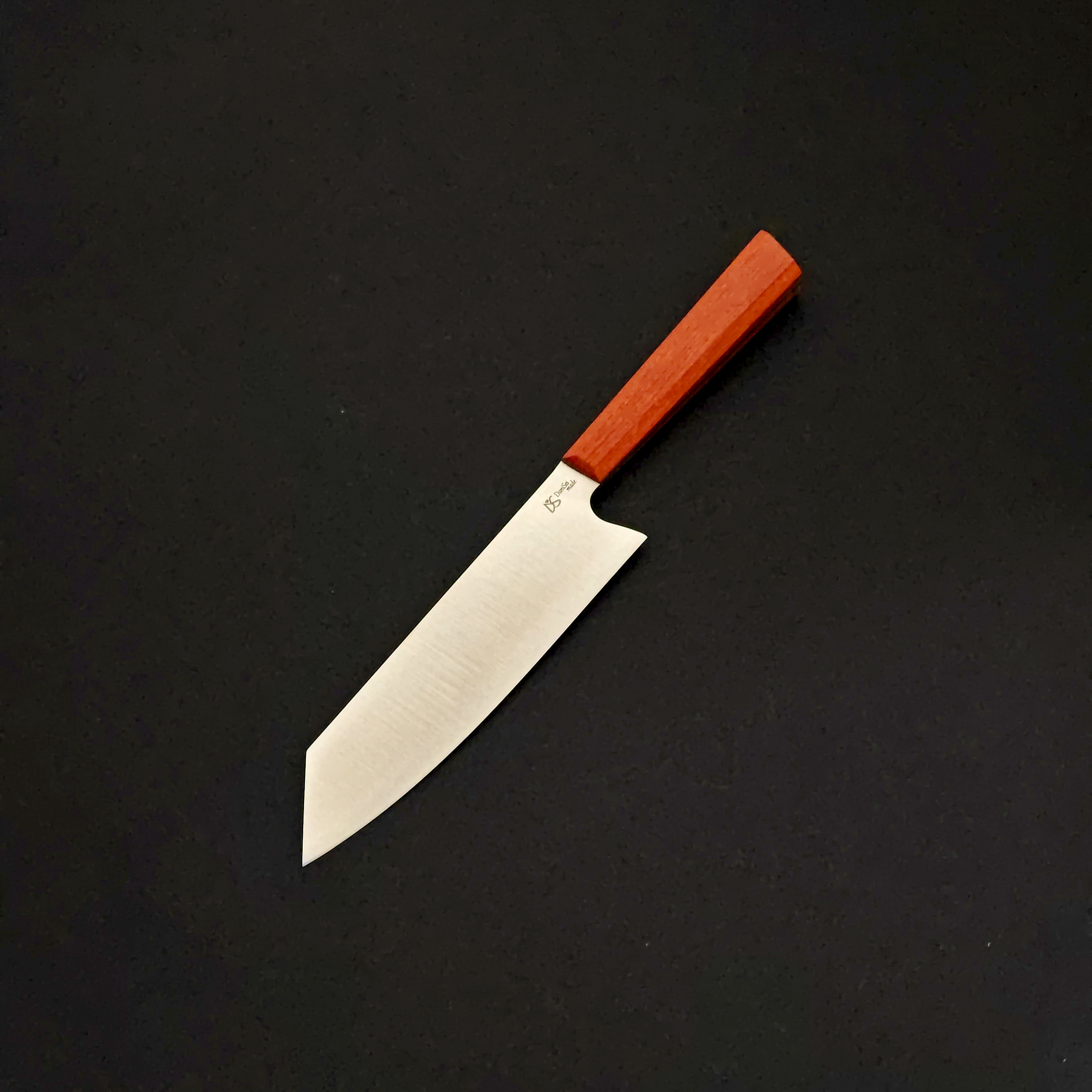

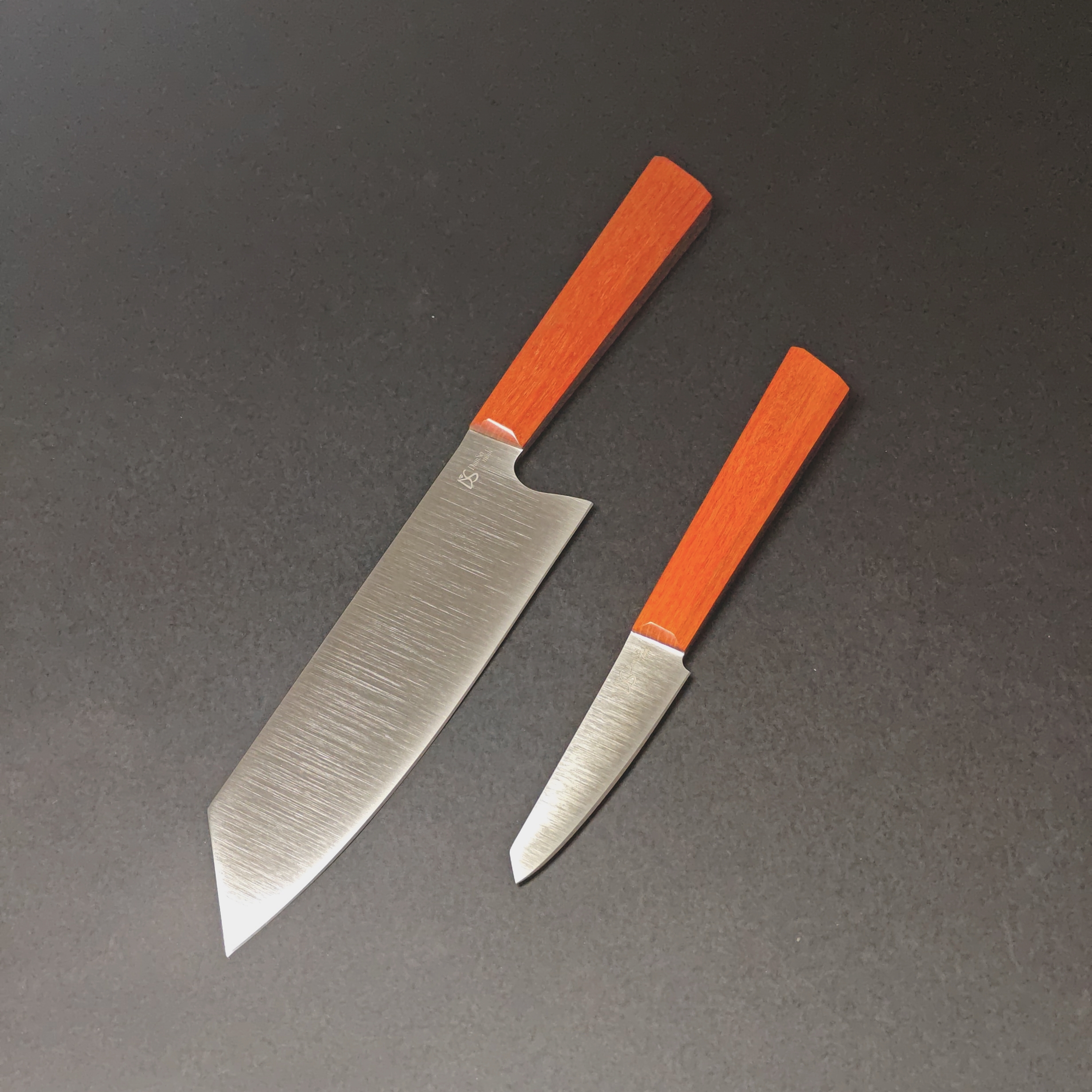

StandartinėParašytas: 2025-09-08- 12:26

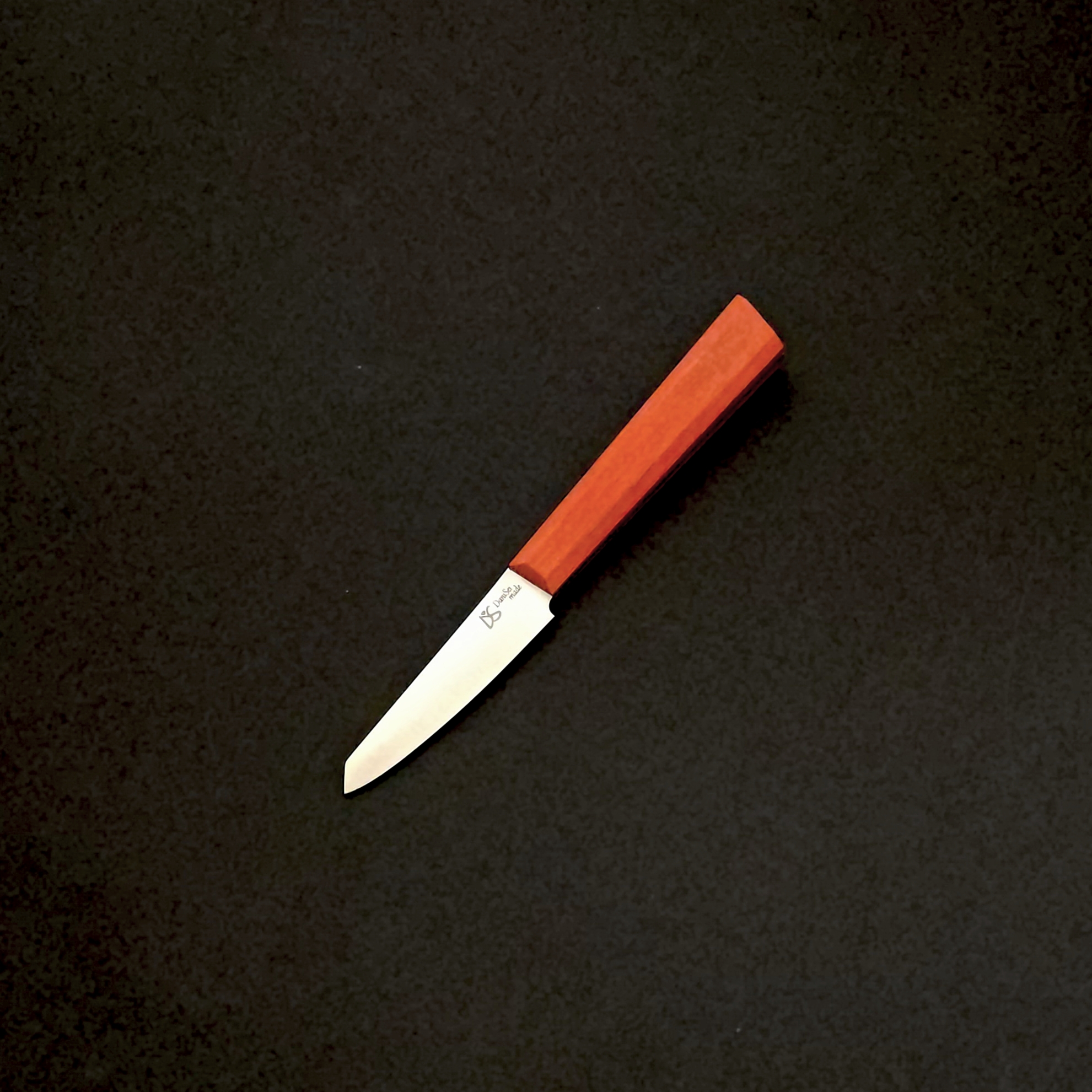

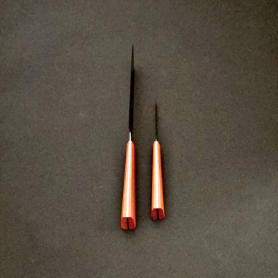

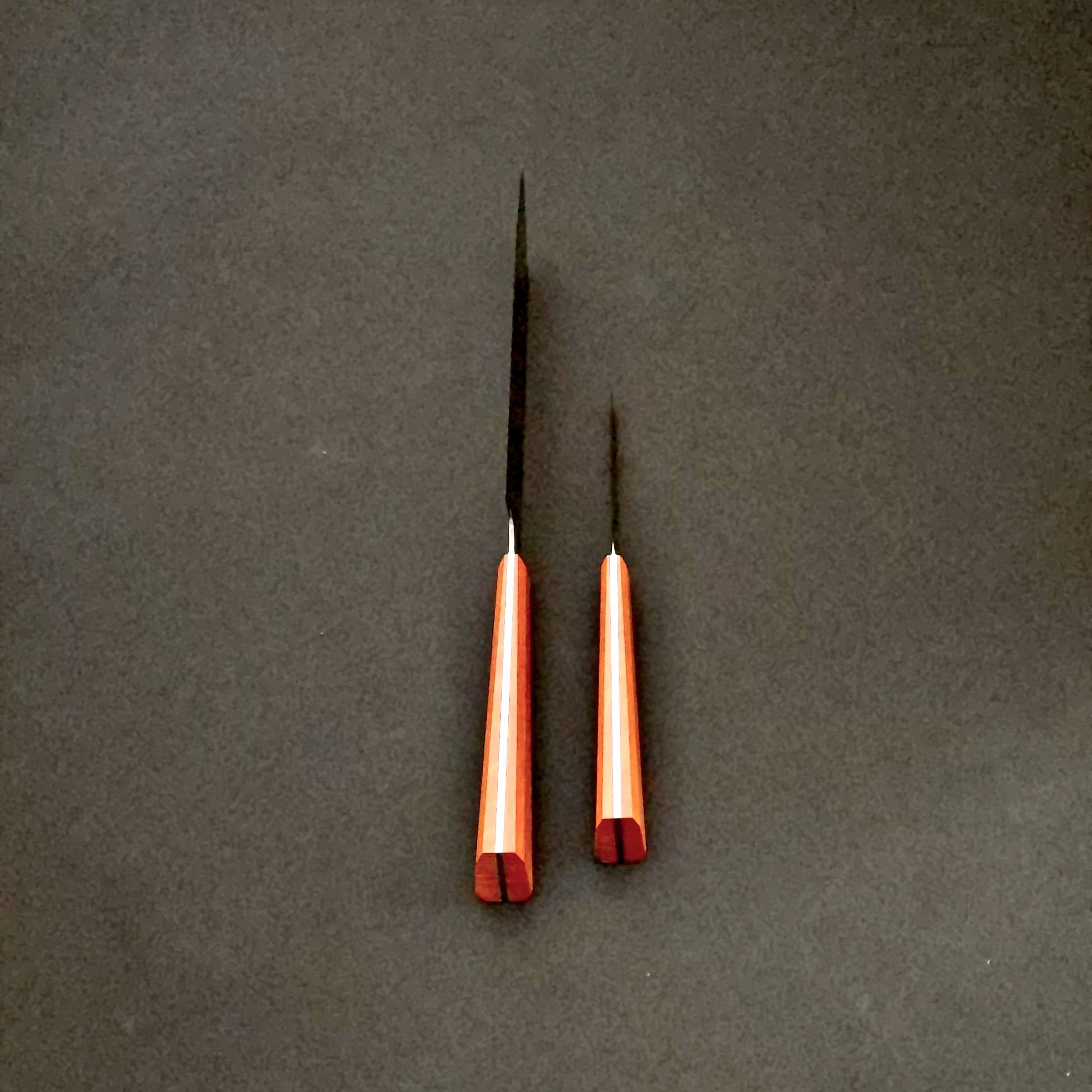

Virtuvės komplektukas "Morkos"
M390 plienas
Ilgiai:
Bunka 310/175/45/2,5 mm
Petty 197/78/20/2,3 mm
Kriaunos iš stabilizuoto skroblo
