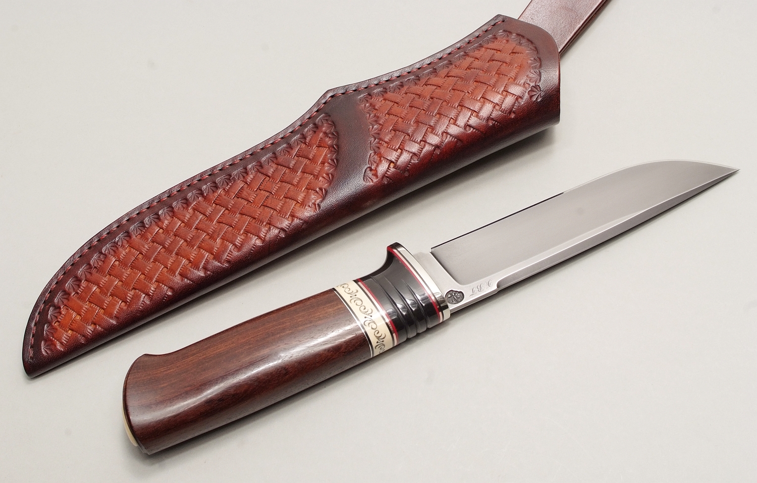

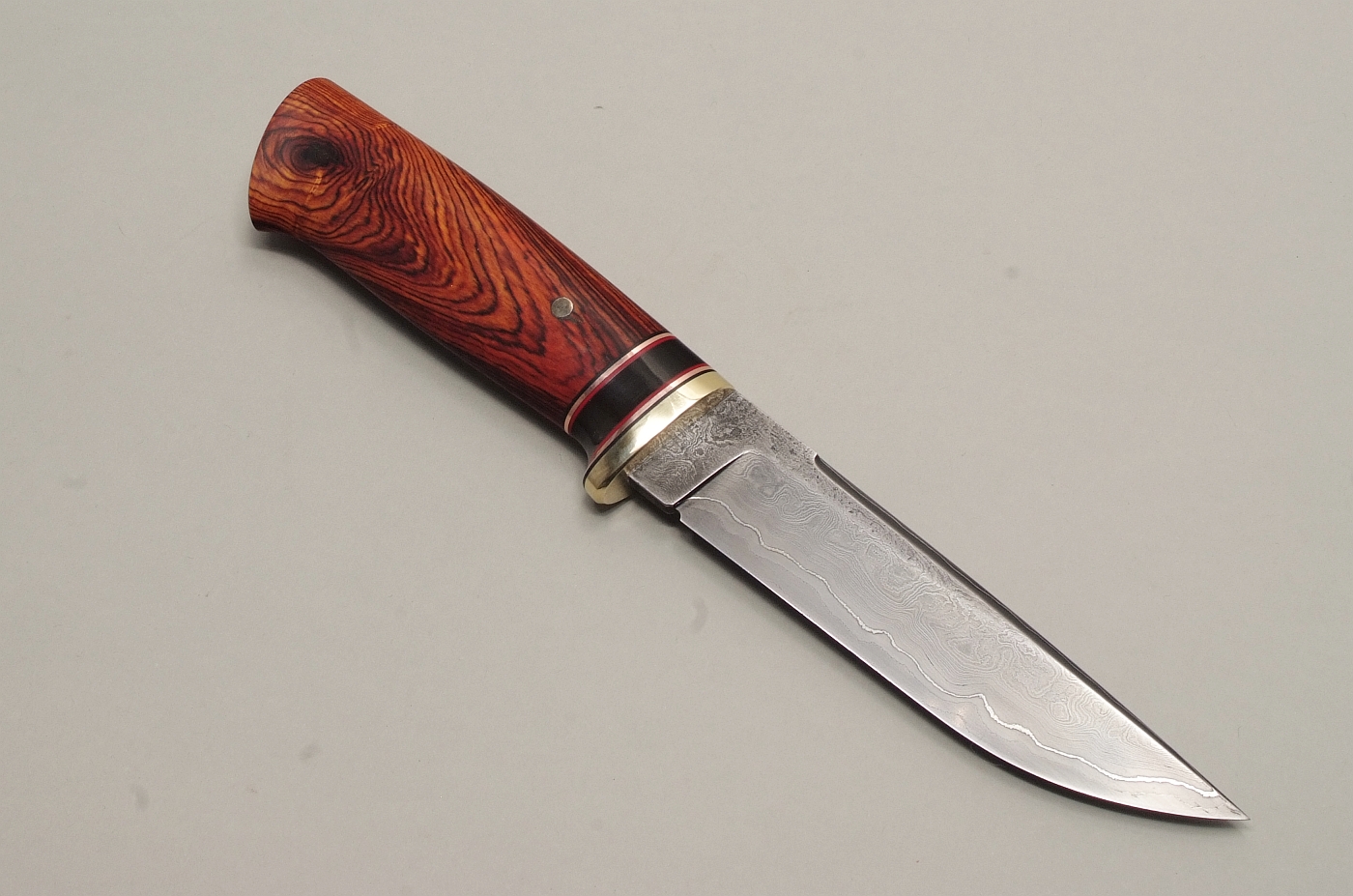

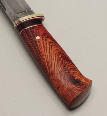

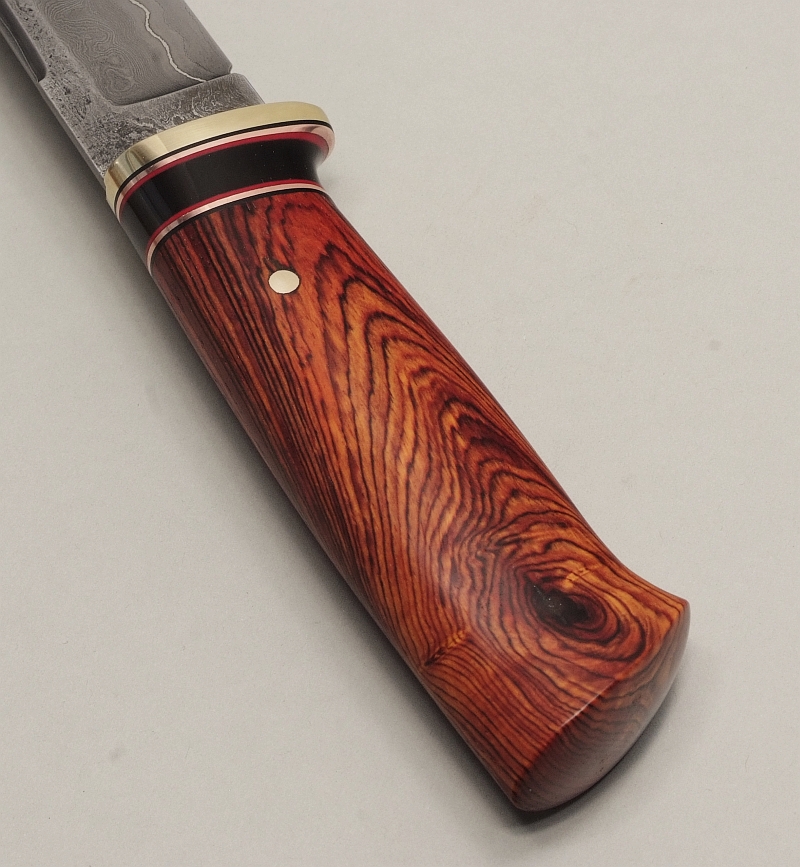

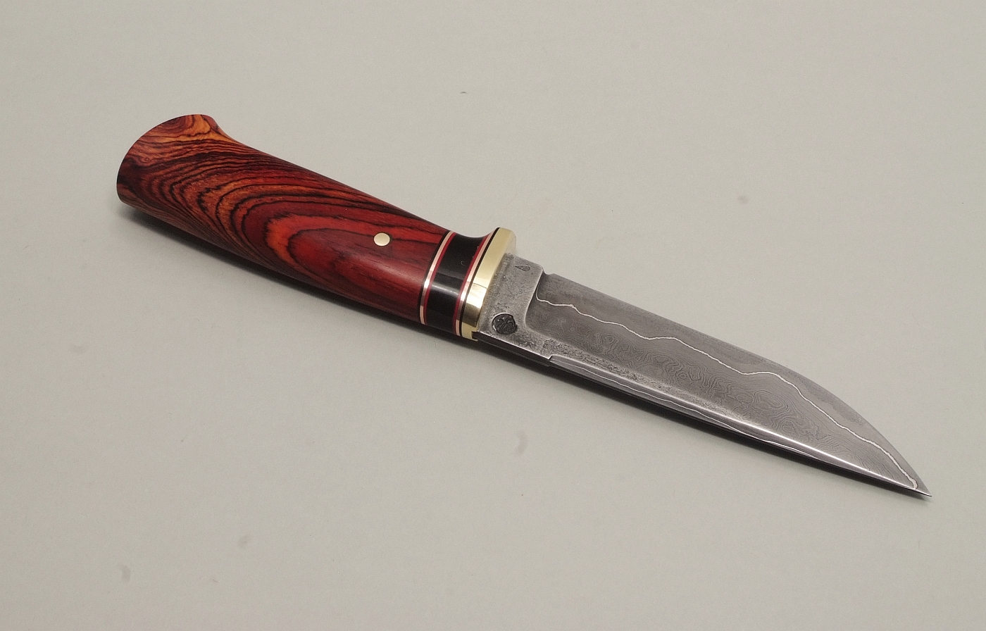

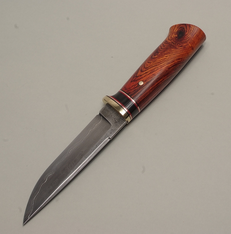

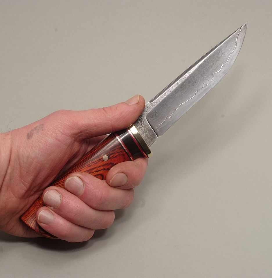

"Klasikinės" formos peilis Nr.18 , geležtė Prikazčikovo laminatas 58/60 HRc, 130x28mm , bendras peilio ilgis 255mm . Šį kartą rankeną dariau savo nuožiūra, ne užsakytą , be jokių pagražinimų, nes cocobolo mediena 'iš gimimo' puiki ...
Pabandžiau formą daryti max. patogią , pagal išsakytus ankstesnių peilių savininkų pastebėjimus, savo 'religinius' įsitikinimus :) ... Tvirtinimas ne kiauryminis , o 2/3 įklijuota epoksidine derva , nes labai jau įkotė ' žiūrėjo ' į viršų . Kniedė 4mm , gal kiek didoka , bet grąžtą tokį teturiu .
Dėklas nepadarytas kol kas,nes baigėsi odos atsargos ...
peilis 17.jpg [ 695.78 KiB | Peržiūrėta 6901 kartus(ų) ]
peilis 17a.jpg [ 755.49 KiB | Peržiūrėta 6901 kartus(ų) ]
peilis 17b.jpg [ 513.6 KiB | Peržiūrėta 6901 kartus(ų) ]
peilis 17c.jpg [ 468.05 KiB | Peržiūrėta 6901 kartus(ų) ]
rankoje.jpg [ 522.16 KiB | Peržiūrėta 6901 kartus(ų) ]

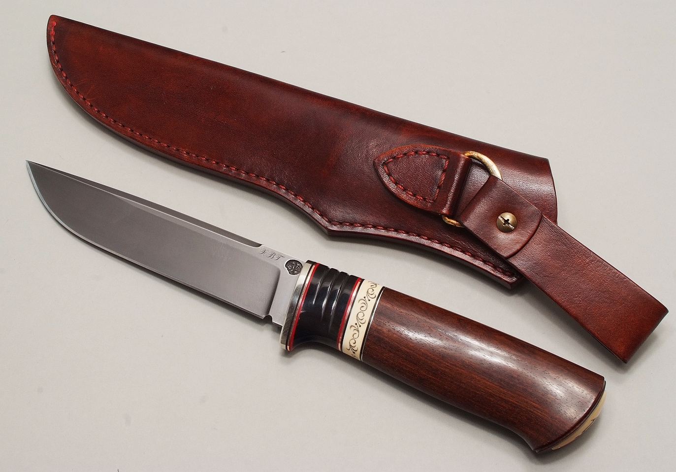

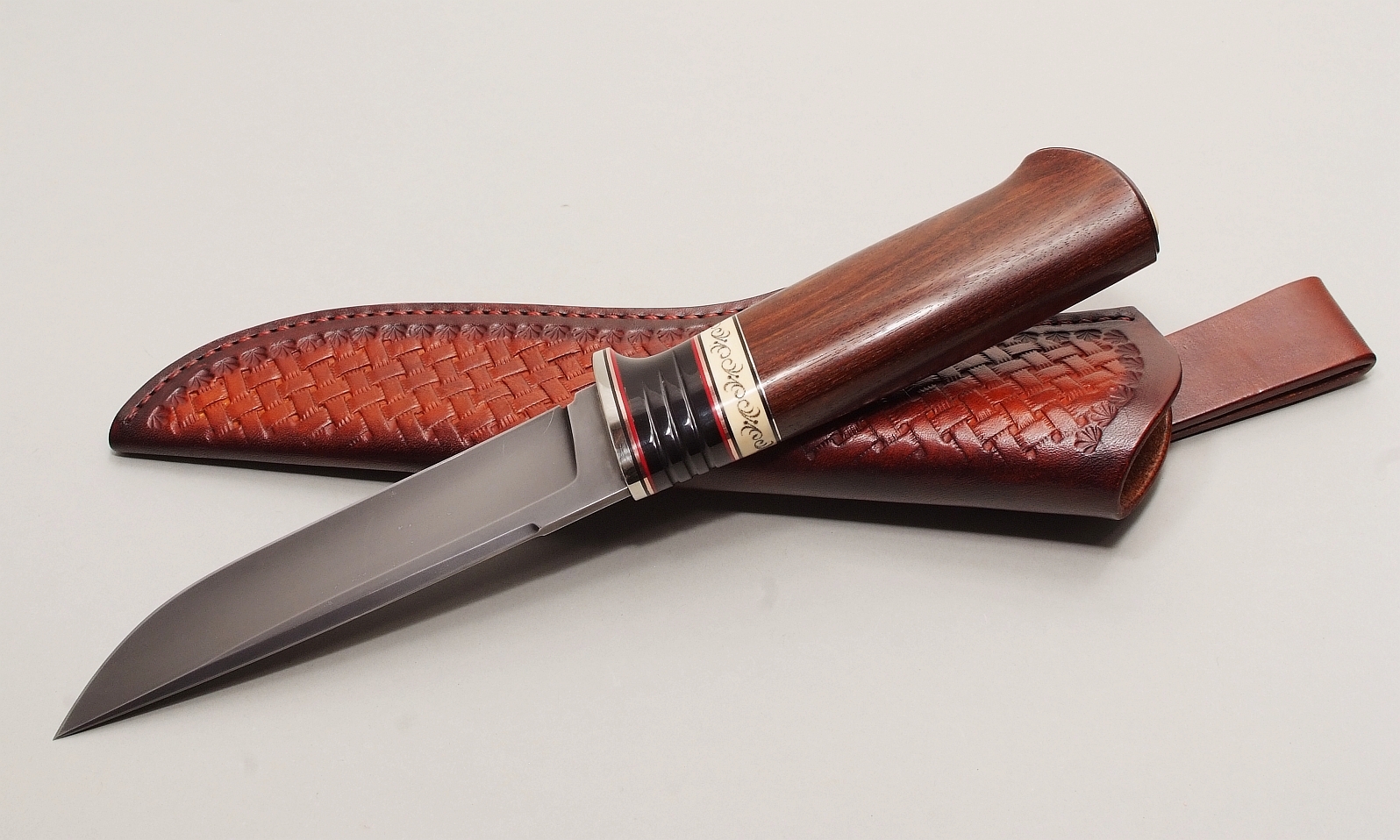

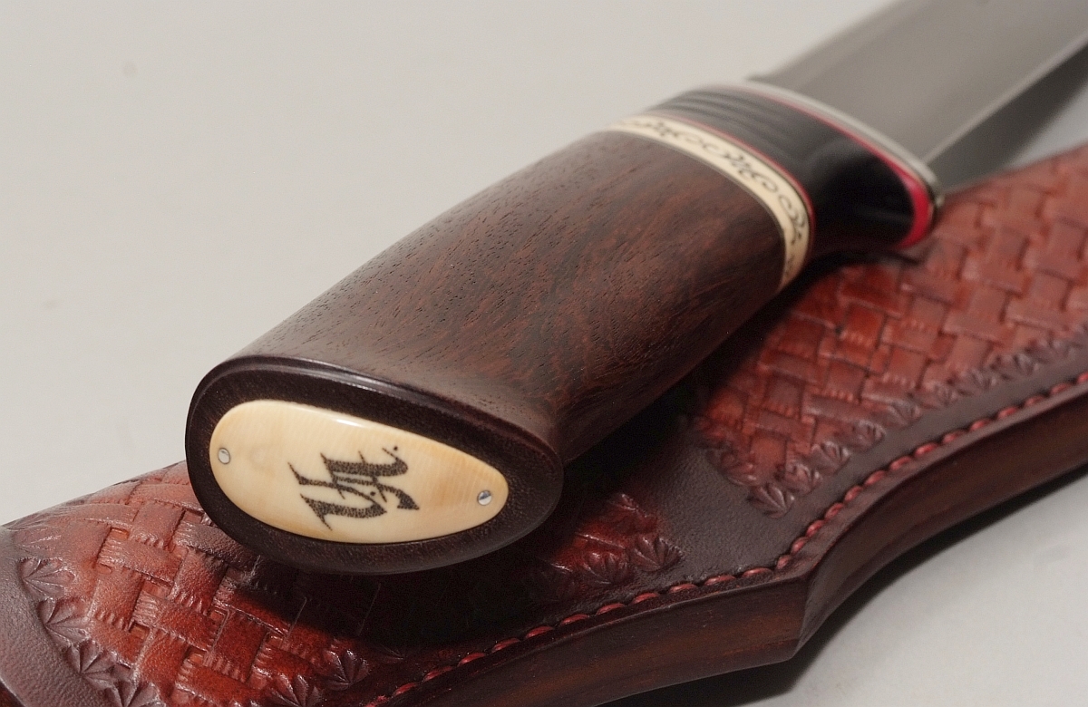

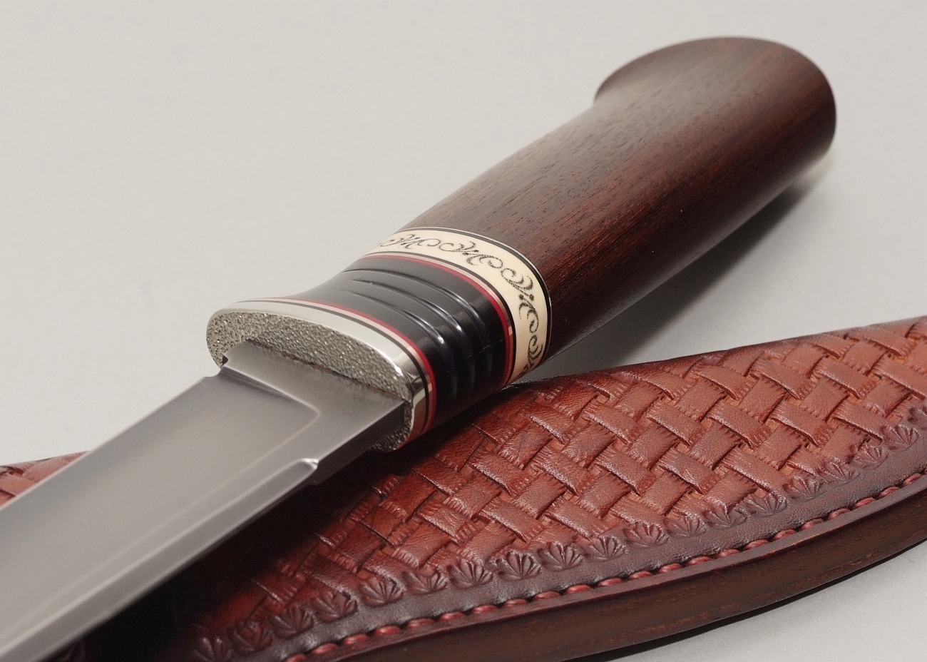

Nr. 19 geram žmogui , aistringam medžiotojui ...
Geležtė A.Prikazčikovo XВГ 135x28x3,5mm , tvirtinimas kiauryminis , bendras peilio ilgis 260mm . Rankena - newsilver , varis, vulkanizuota fibra , buivolo ragas , mamuto iltis (labai patiko kaip medžiaga , nepalyginsi su ragu) , brown ebony mediena , 'dėl kvapo' sidabro viela .Dėklas iš itališkos odos .
nr19.jpg [ 906.63 KiB | Peržiūrėta 6691 kartus(ų) ]

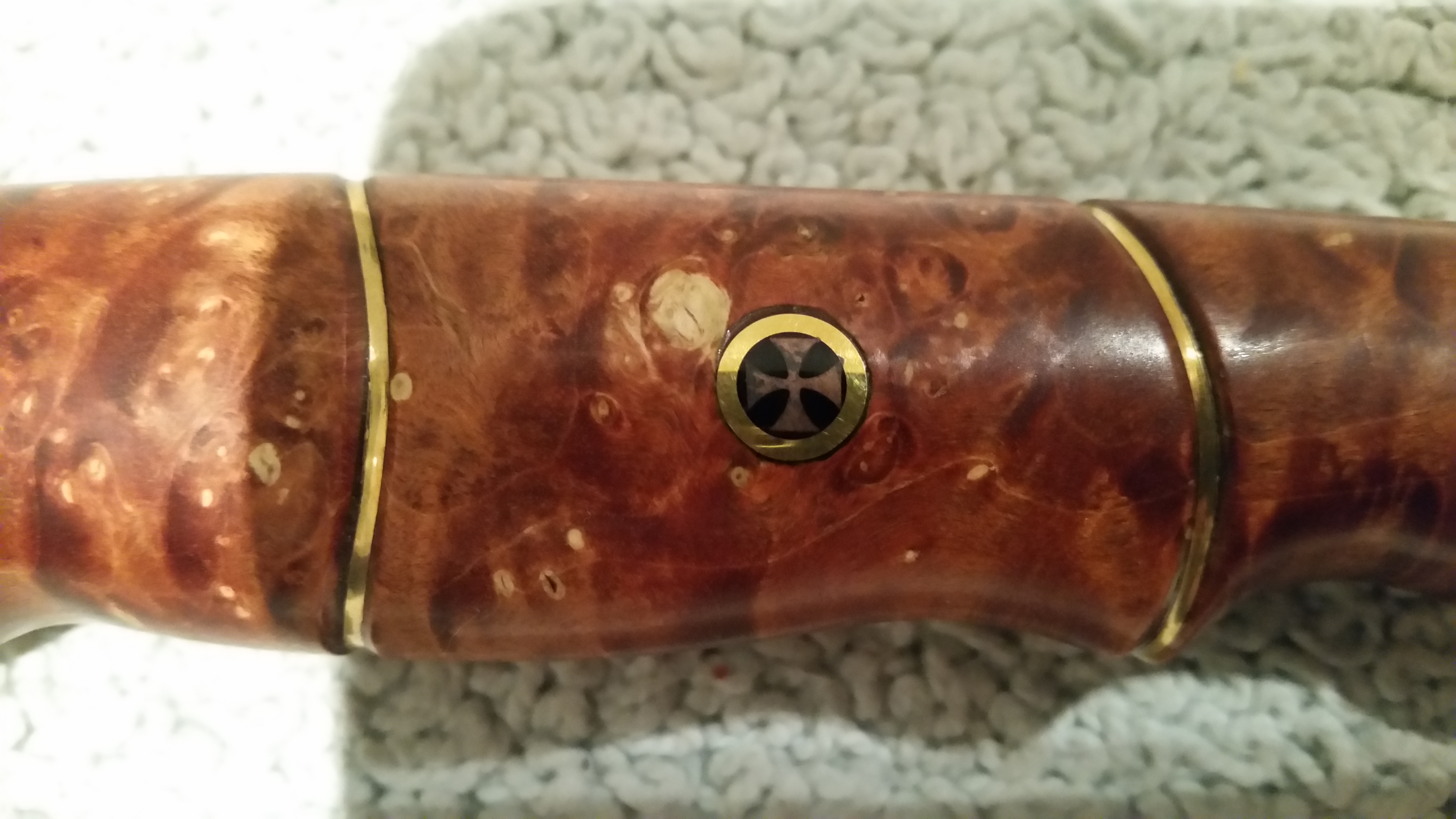

Cia apie tokia patina kalba eina?Tai cia graziau?
20150329_213027.jpg [ 2.94 MiB | Peržiūrėta 6620 kartus(ų) ]

Ko skylė tokia kampuota gavosi? ;)
