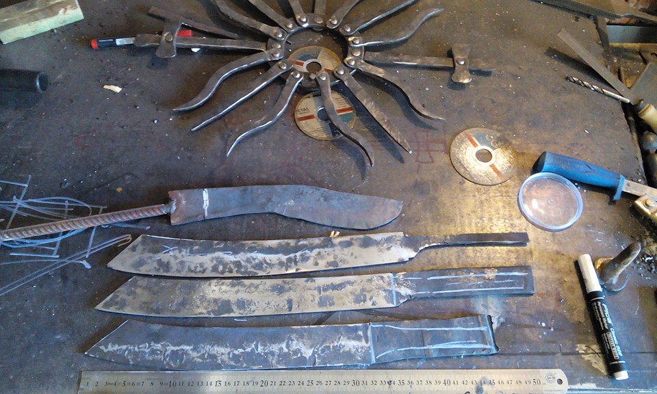

Dar keletas įrankių :)

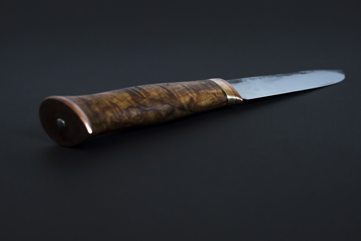

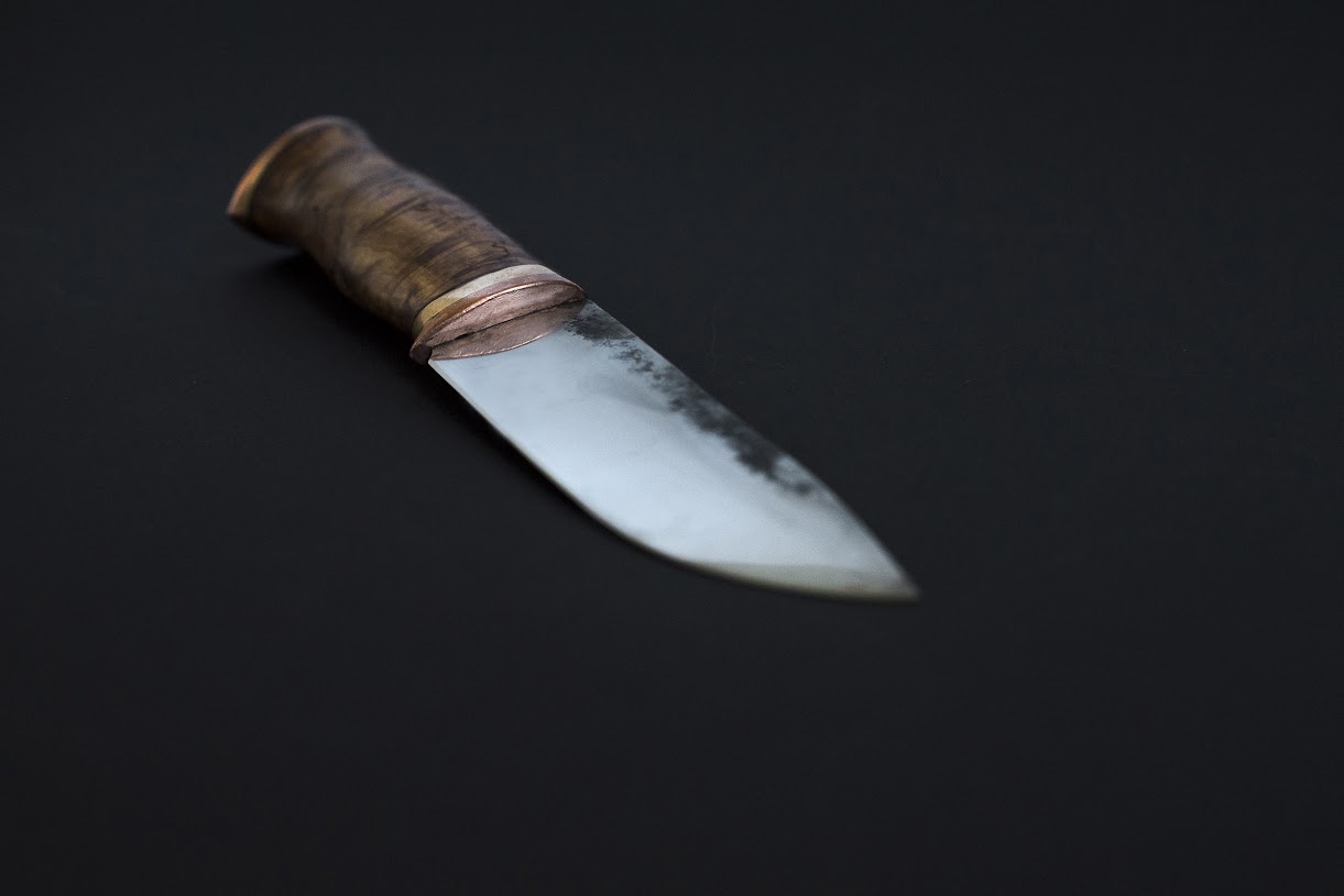

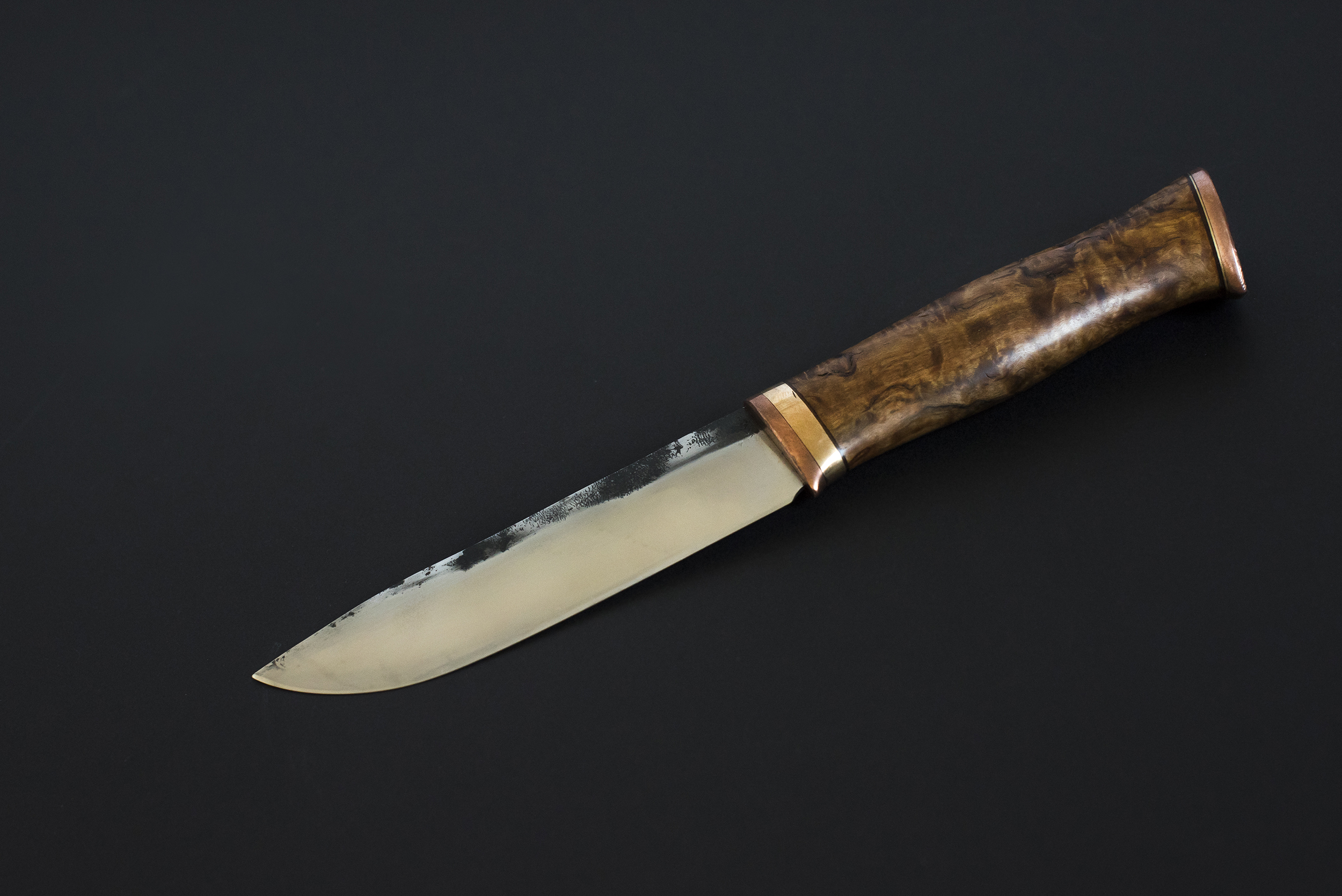

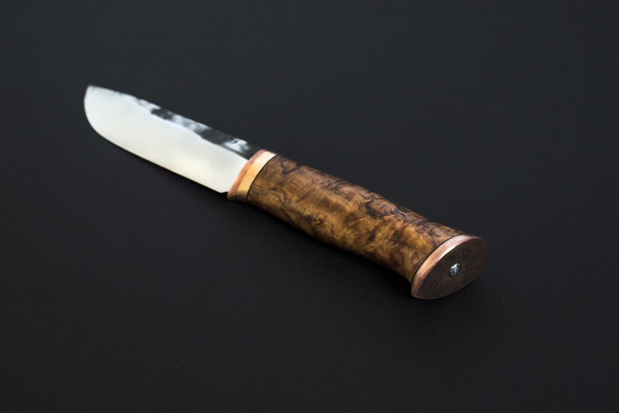

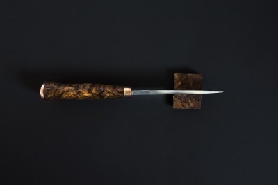

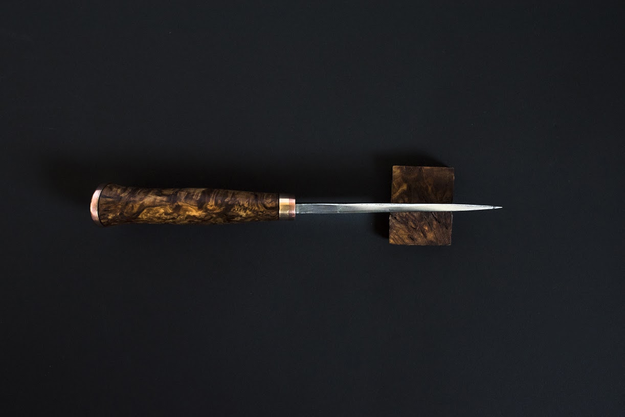

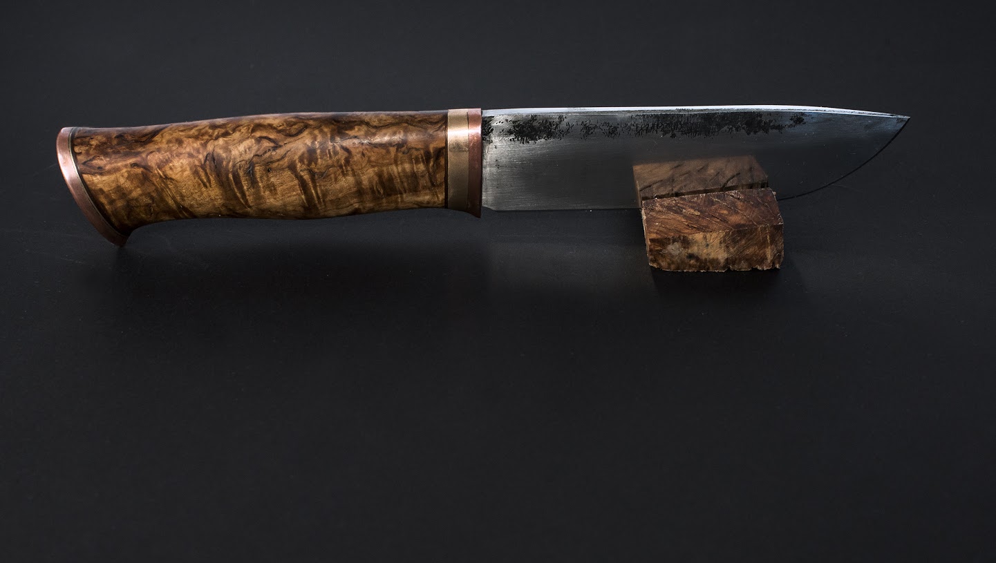

Geležtė; X12mf ilgis 13cm
storis prie gardos 5,5mm Kietumas 58HRC
Rankena: varis, žalvaris, graikiško riešuto tarpinė, kareliškas beržas.

Dvelkia senove,atrodo lyg butu seniai seniai sutvertas,puiku :liuks:
 Pranešimo tema: Re: Eimanto bandymai
StandartinėParašytas: 2016-04-24- 19:33
Gražu. Peilis tikras toks. Kukri ir kitos geležtės iššaukia didelį seilėtekį ir( baltą? :/ )pavydą. :liuks2: Šaunuolis.

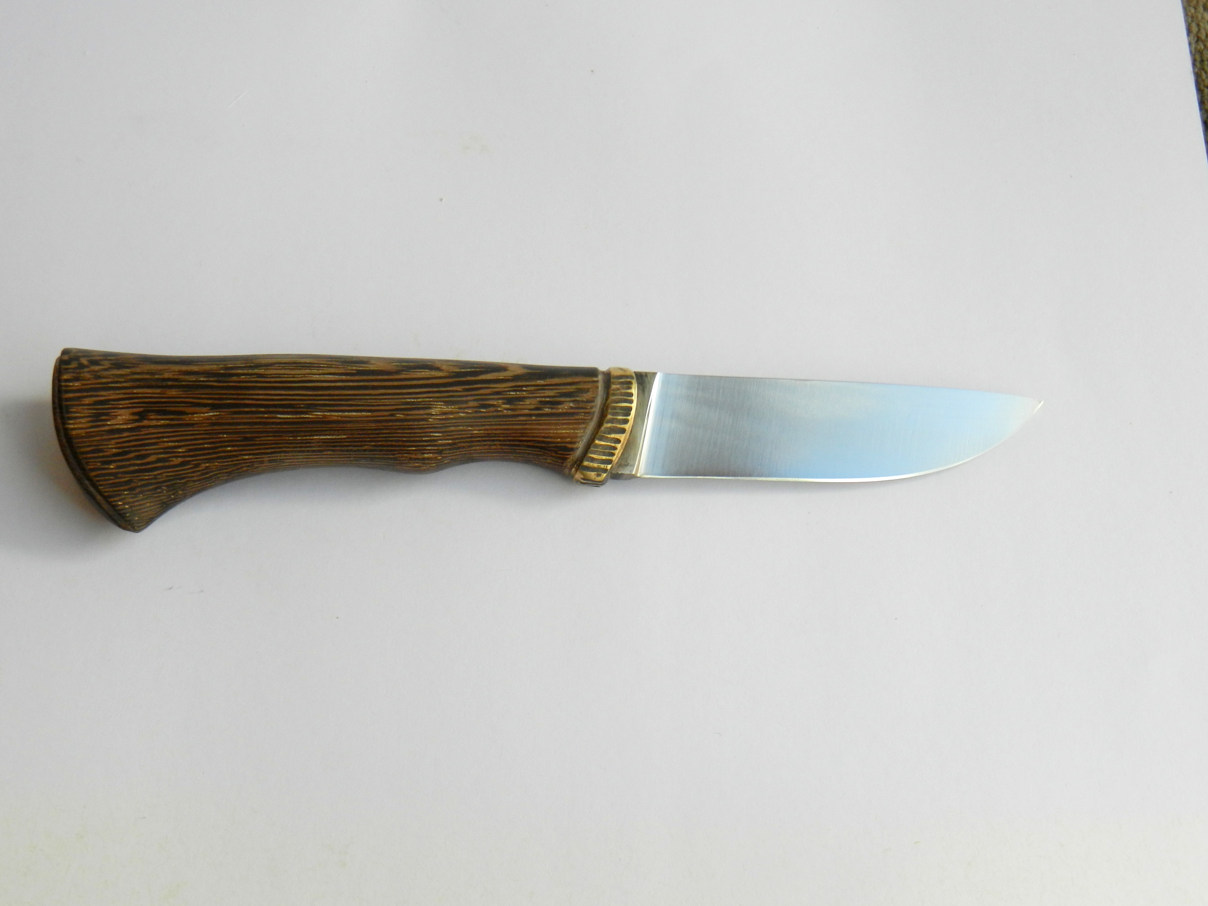

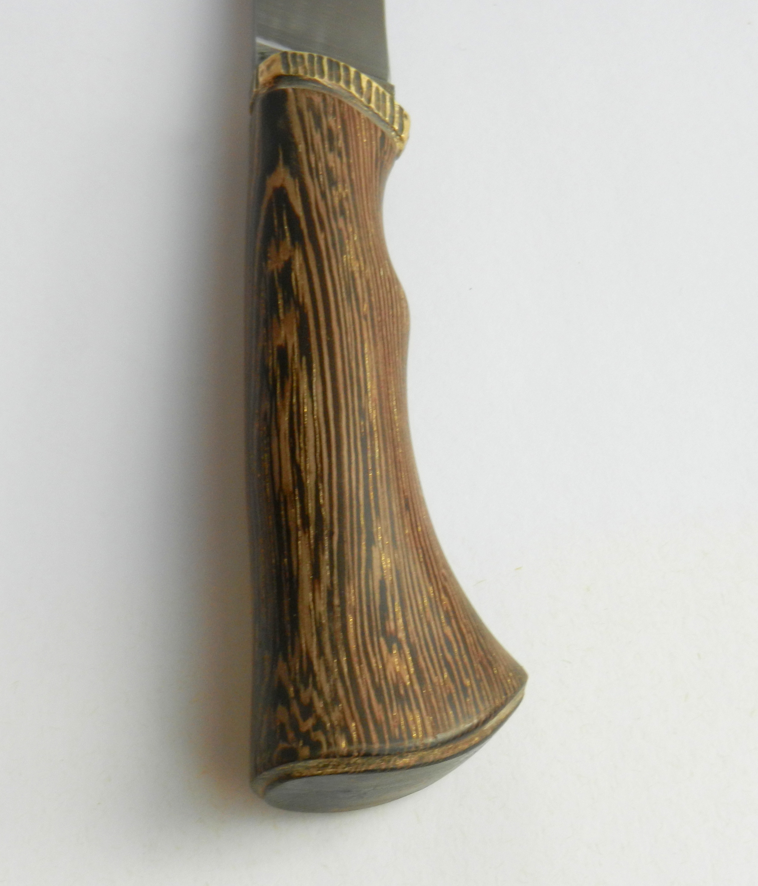

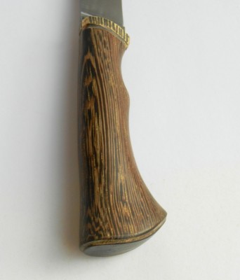

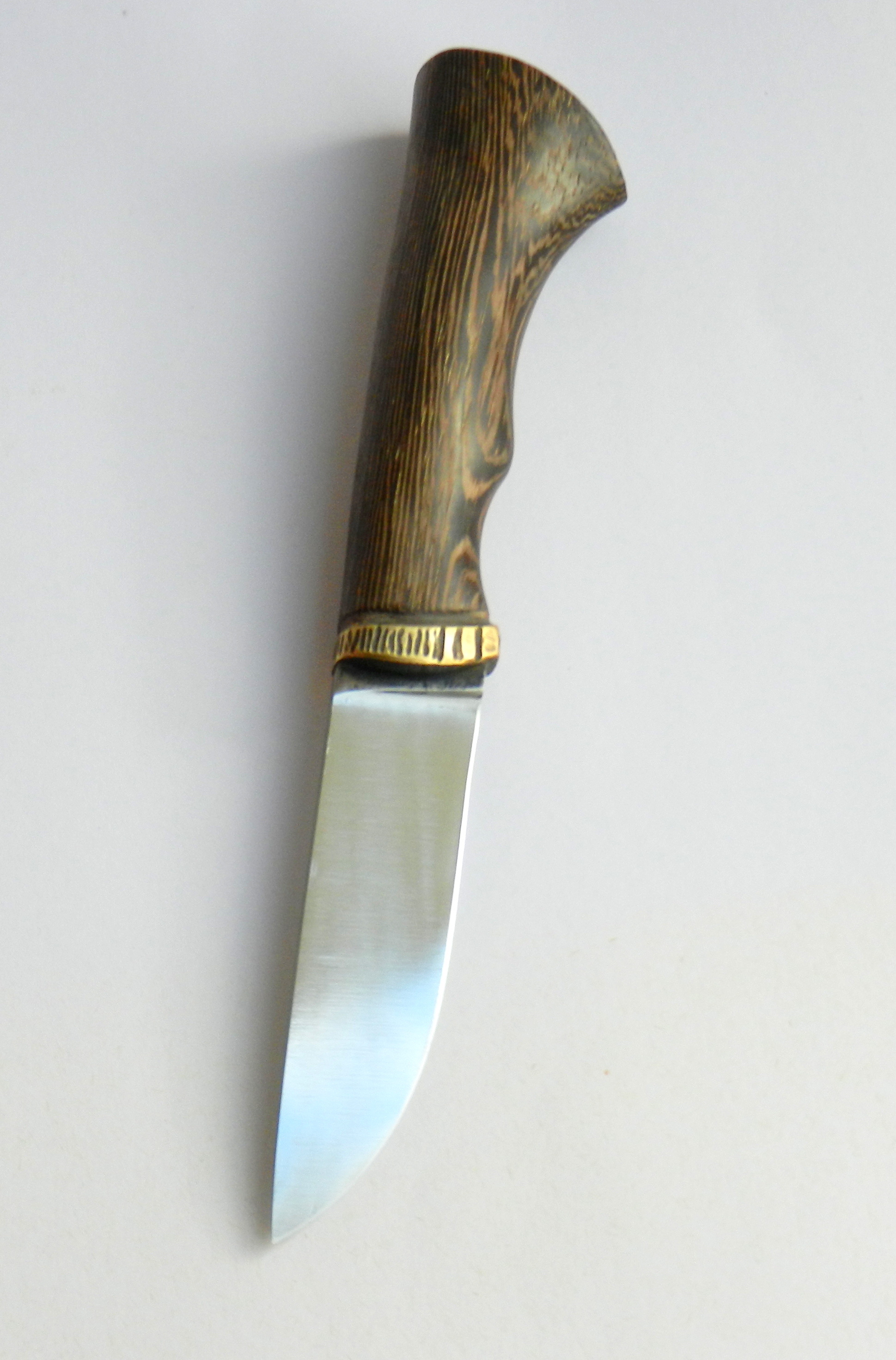

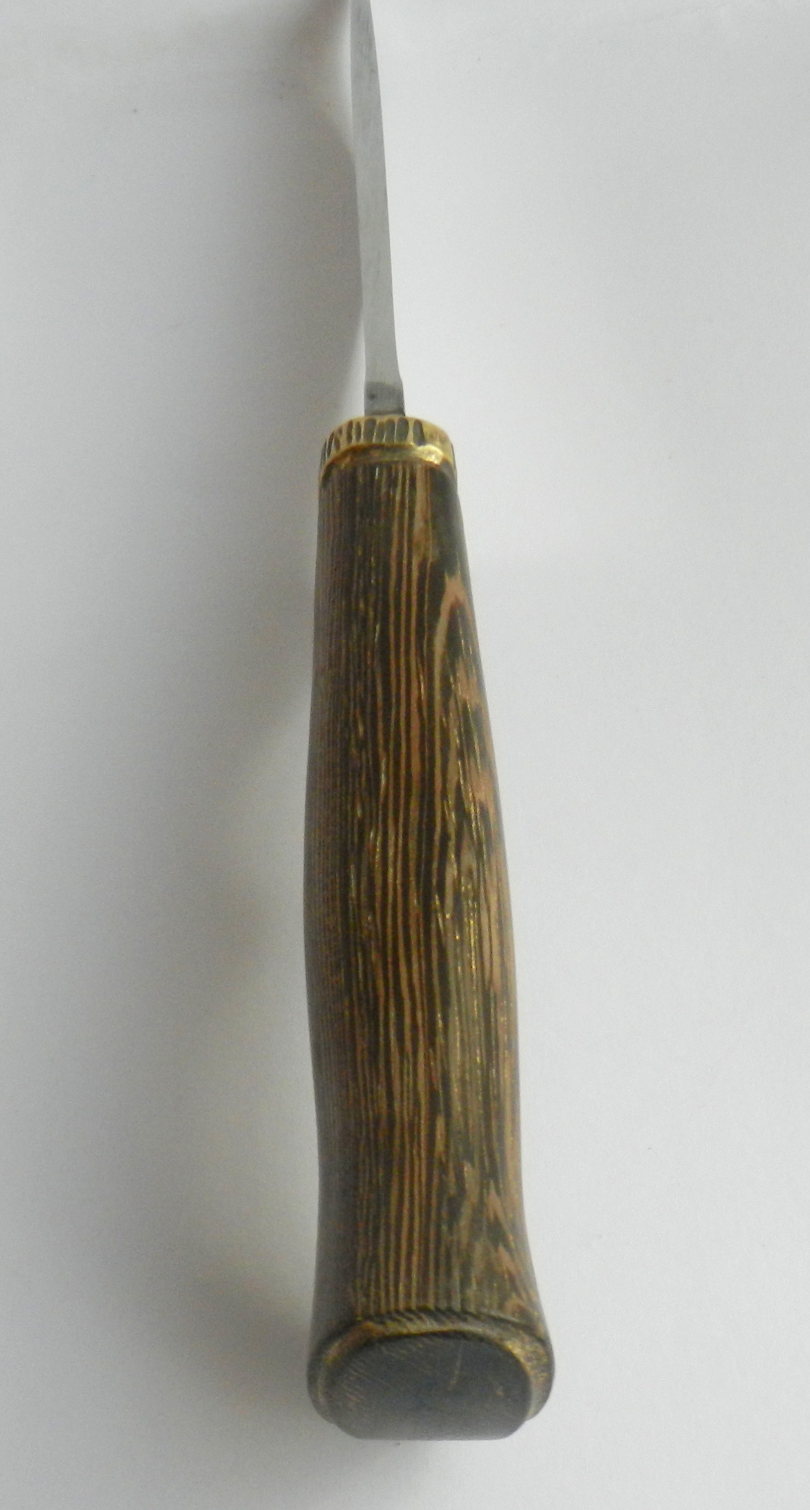

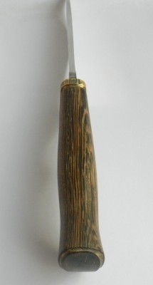

Lygiai po metų :D
Geležtė: x12mf 3,7/25/100mm. apie60 hrc
Rankena: žalvaris/ vengė. tvirtinimas kiauryminis
bendras ilgis 22,5 cm

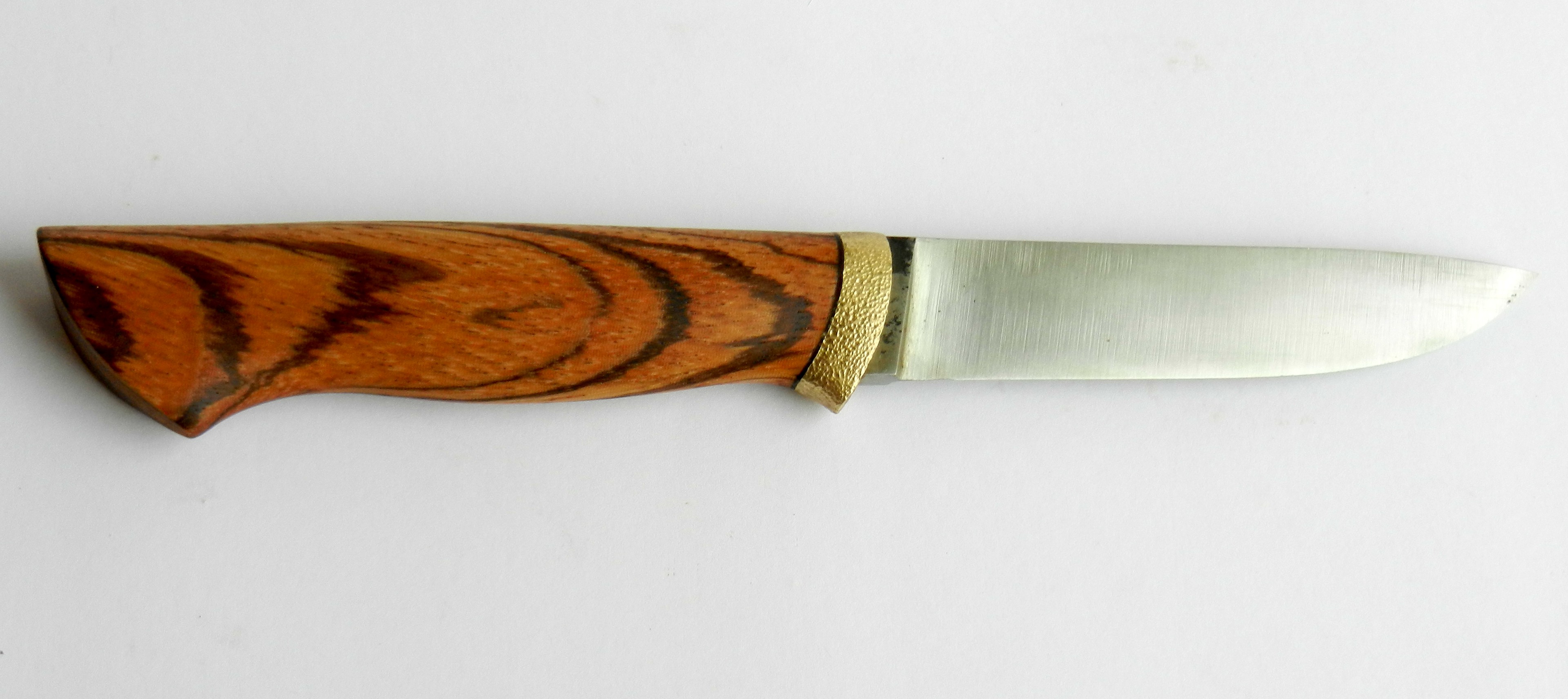

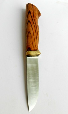

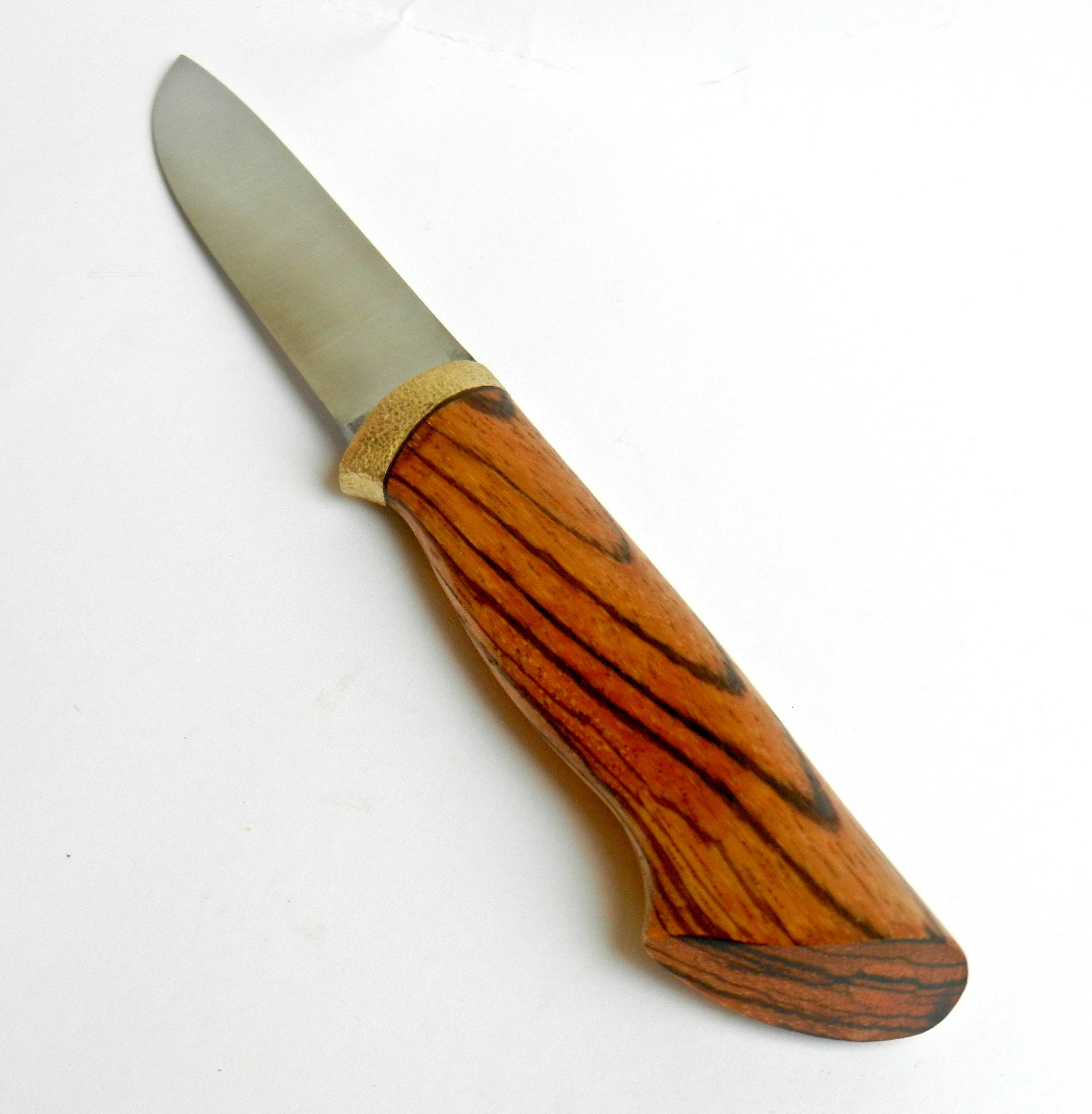

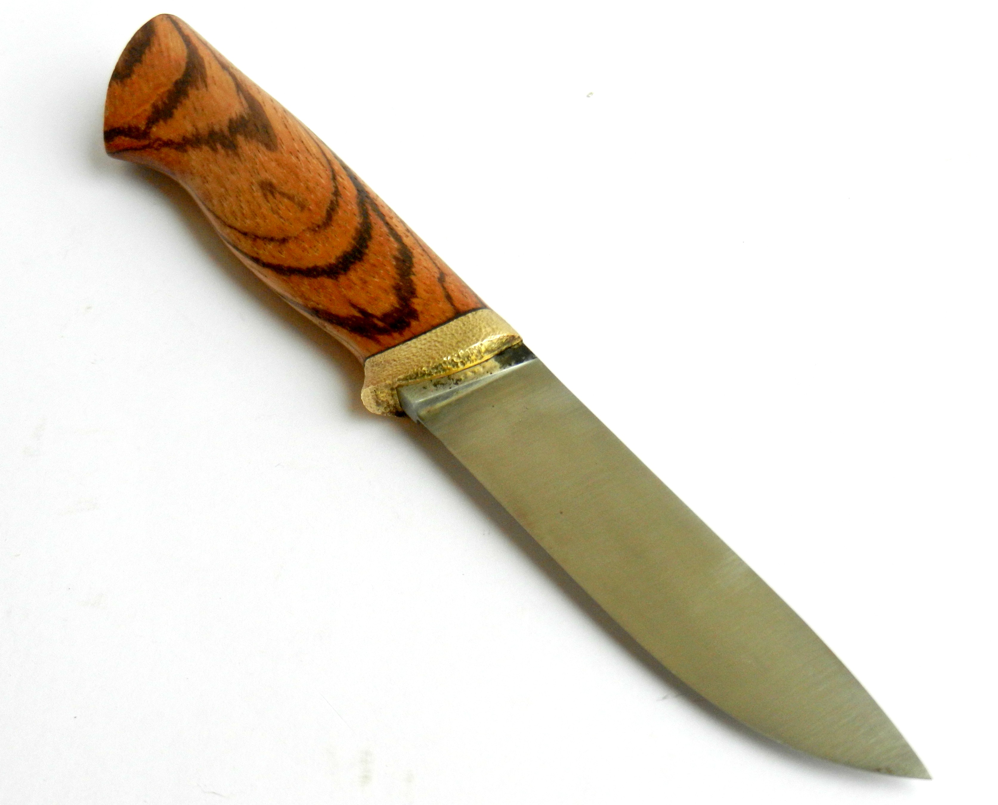

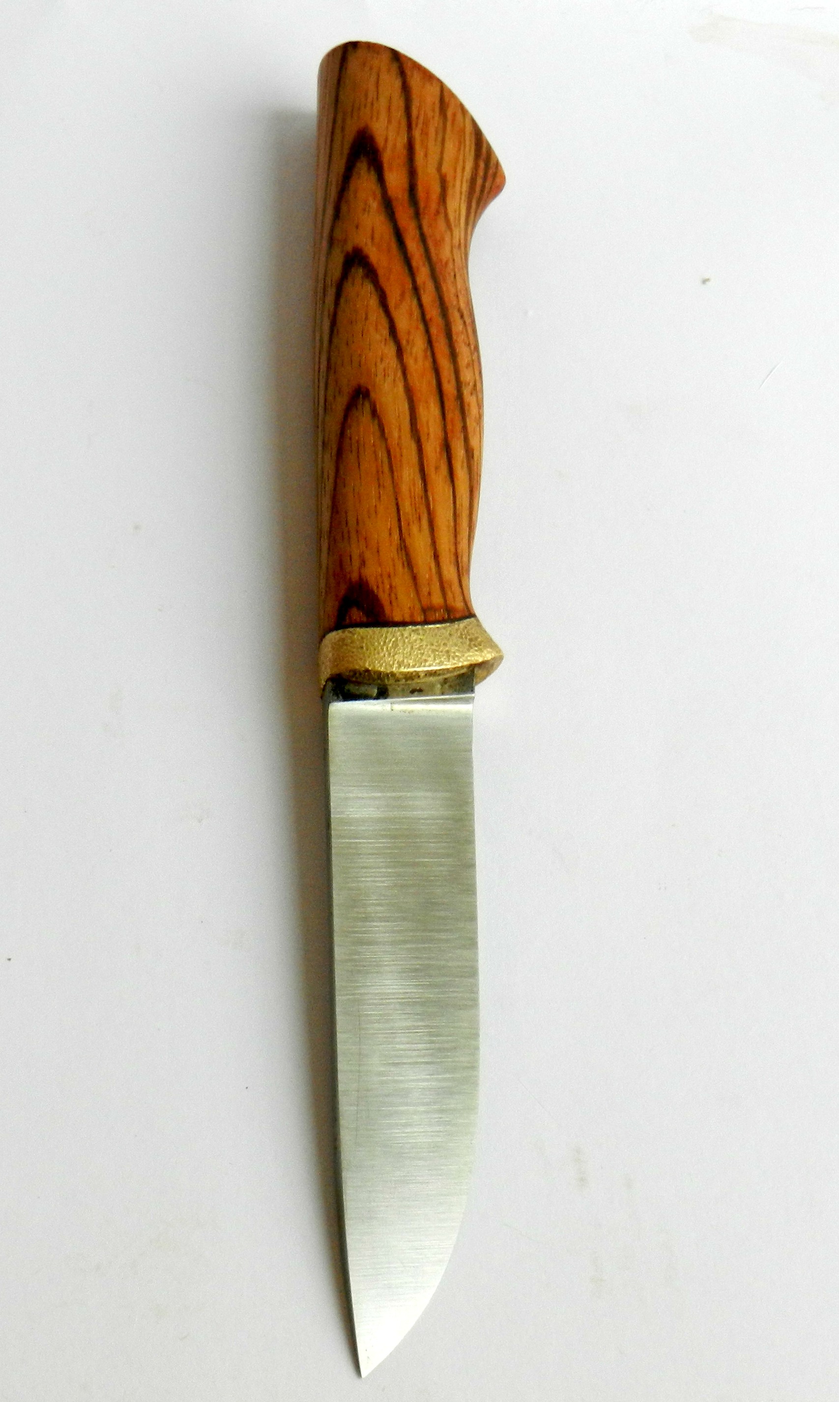

Geležtė- 4/22/110mm x12mf apie 60hrc
Rankena- Žalvaris/ Zebrano

Kažkaip užpakaliai labai dideli neproporcingai :/
