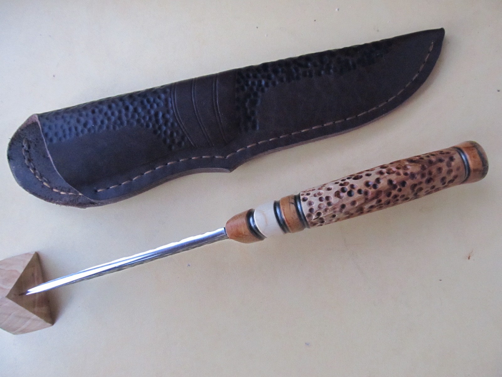

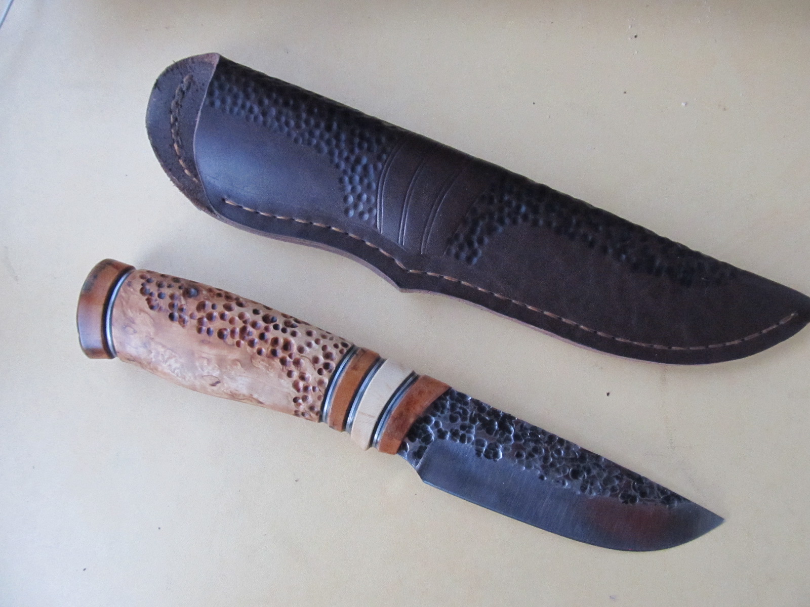

Dar vienas peilis su Kestučio geležte. Rankena (mano) – mamuto iltis, karelinis beržas, fibra ir nerūdijantis plienas.

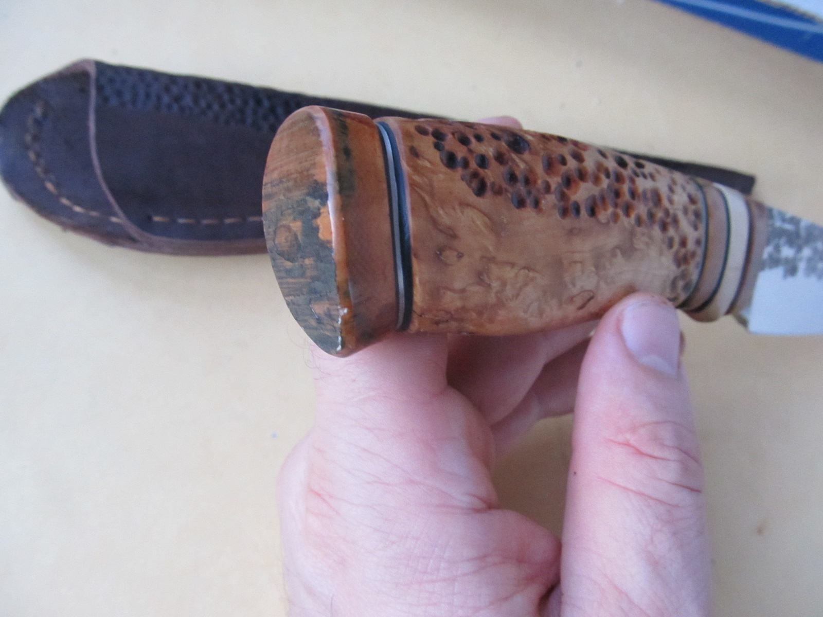

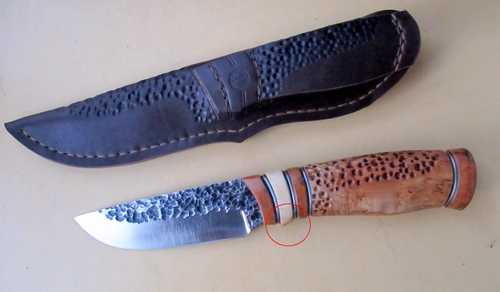

Dizainas įdomus, tik iš mamuto ilties apačioje suformuota atrama "kliūna":
red-IMG_5607.jpg [ 155.54 KiB | Peržiūrėta 9418 kartus(ų) ]
Kodėl taip buvo padaryta logika man aiški, bet manau vizualiai dailiau atrodytų be to išsikišimo. :/

Kol Vladas jo neparode tai as jo ir nemaciau. Gal vizualiai ir butu grazesnis beto atsikisimo GAL. Bet su juo patogiau. Tas atsikisimas jei peili laikai iki jo kaip atrama pirstui, o jei peili laikiti su atsikisimu tarp smiliaus ir didziojo pirsto tai peilis tvirciau guli rankoi

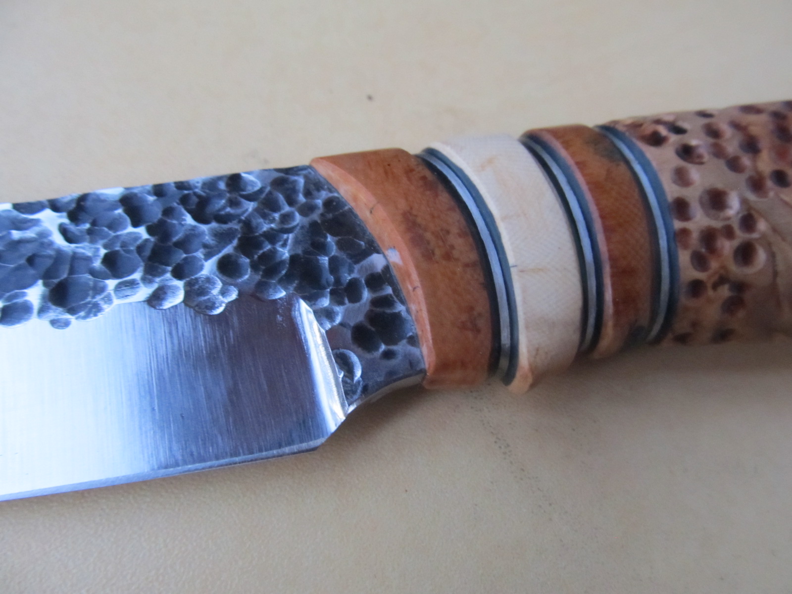

Iš tikrųjų, tai iškyšulys/atsikisimas nėra taip akivaizdu (В реальности этот выступ не так бросается в глаза).
Tai pat ir as jo nemaciau kol Vladas jo neparode.
Ir jeigu jums pažvelgti į trečiąją nuotrauką, tai ne taip aiškiai matomas (И если посмотреть на третье фото, то это не так заметно).

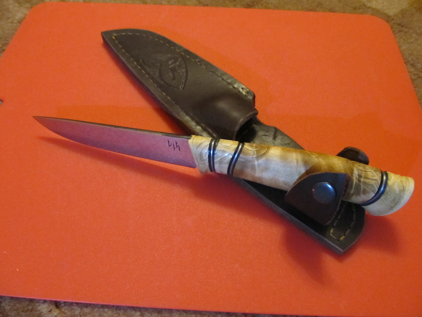

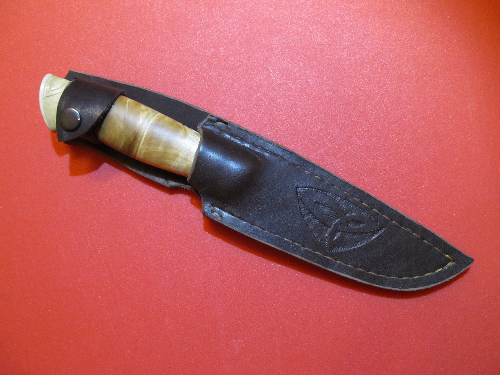

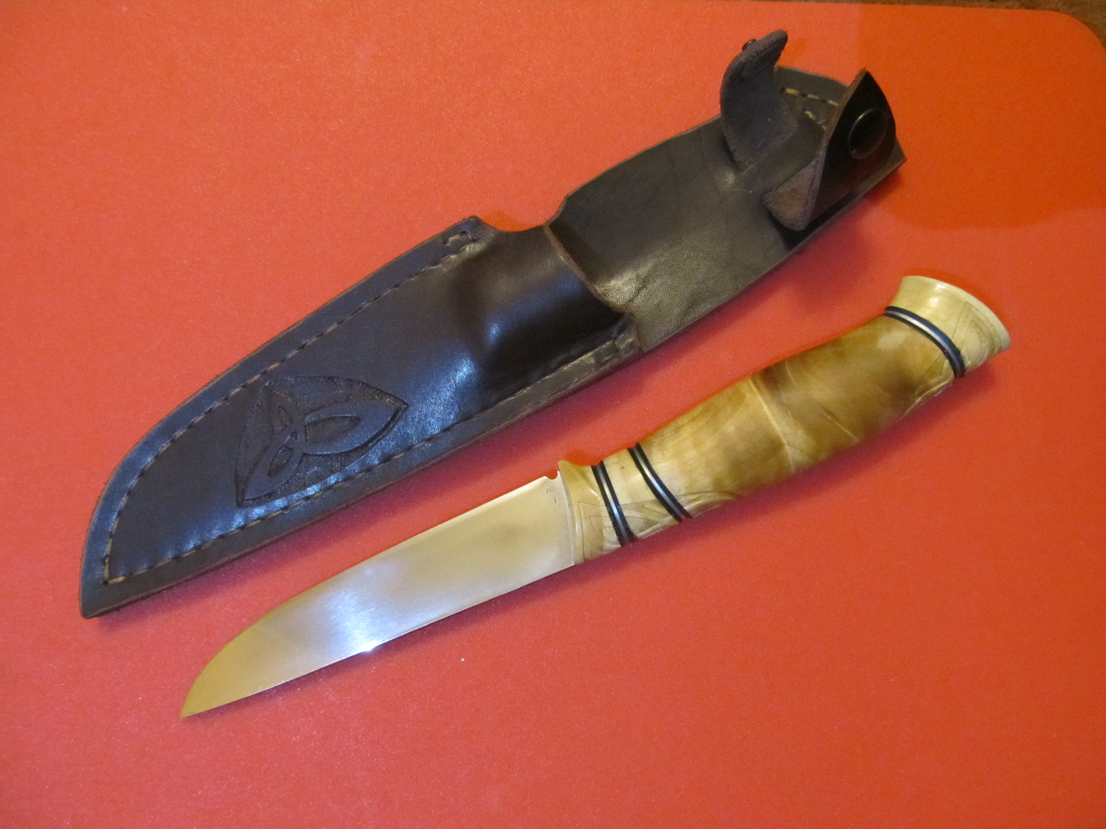

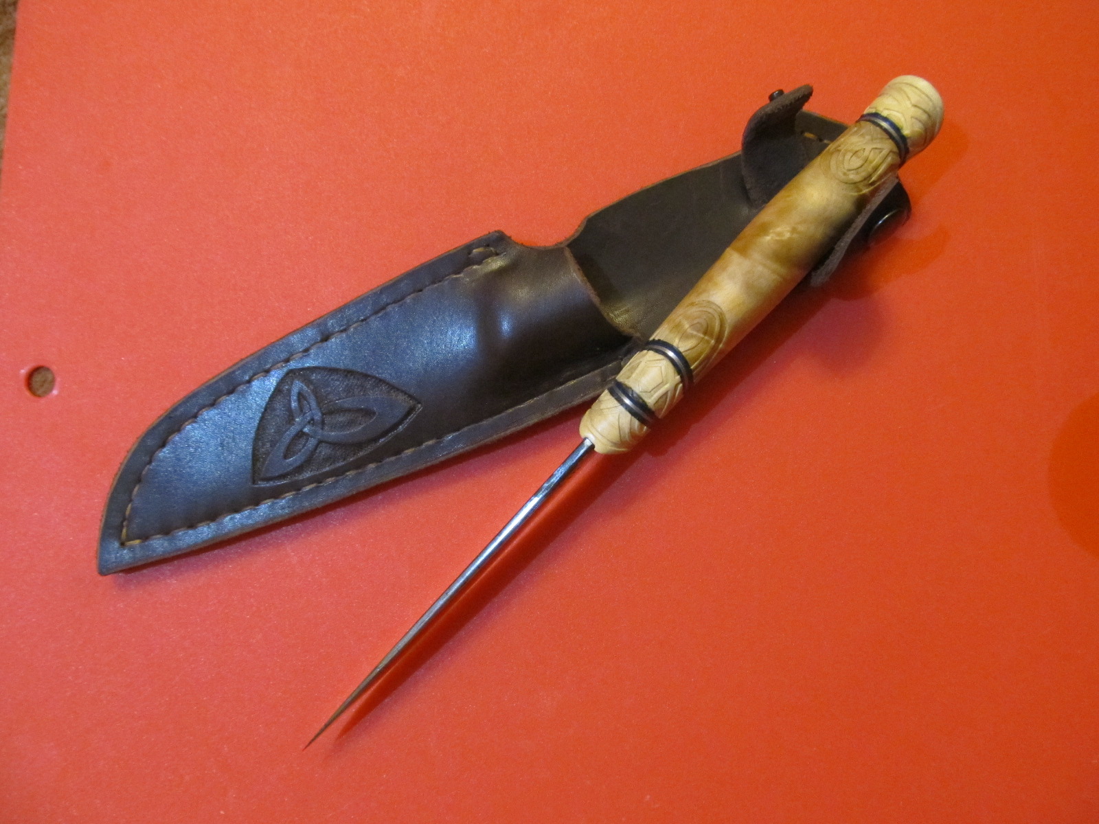

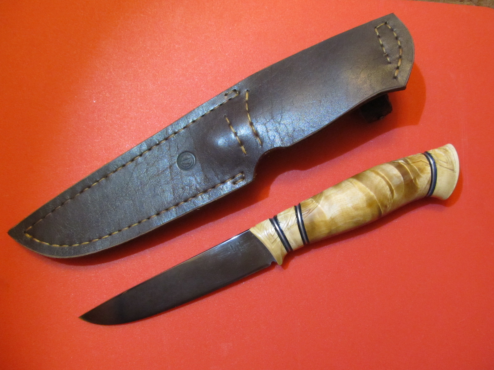

Užbaigtas pirmas peilis šiais metais (pradėtas daryti 2014m). Geležtė 130x26x3,7 mm., plienas - ШХ15, kietumas ~60 HRC. Rankena – mamuto iltis, beržo gumbas, fibra. Bendras ilgis 260 mm. Taip pat padariau paprastą odinį dėklą.

 Pranešimo tema: Re: Vik_Tor galerija
StandartinėParašytas: 2015-01-26- 23:13
Labai dailus :liuks: Kuo darytas raižinys ant rankenos?
StandartinėParašytas: 2015-01-26- 23:36
Pritariu Kestuciui,tik deklo noretusi prasmatnesnio.
StandartinėParašytas: 2015-01-27- 0:19
Pranešimai: 150
Miestas: Visaginas
Ačiu.
Graviravimo režtukai.
StandartinėParašytas: 2015-01-27- 12:47
Pranešimai: 271
Miestas: Plungė
Na tikrai jau, noretųsi augalinio rauginimo odos...
StandartinėParašytas: 2015-01-27- 23:58
Manau labai tiktu skandinavisko tipo deklas.

extrasens rašė:
Ir aš noriu augalinio rauginimo odos :D

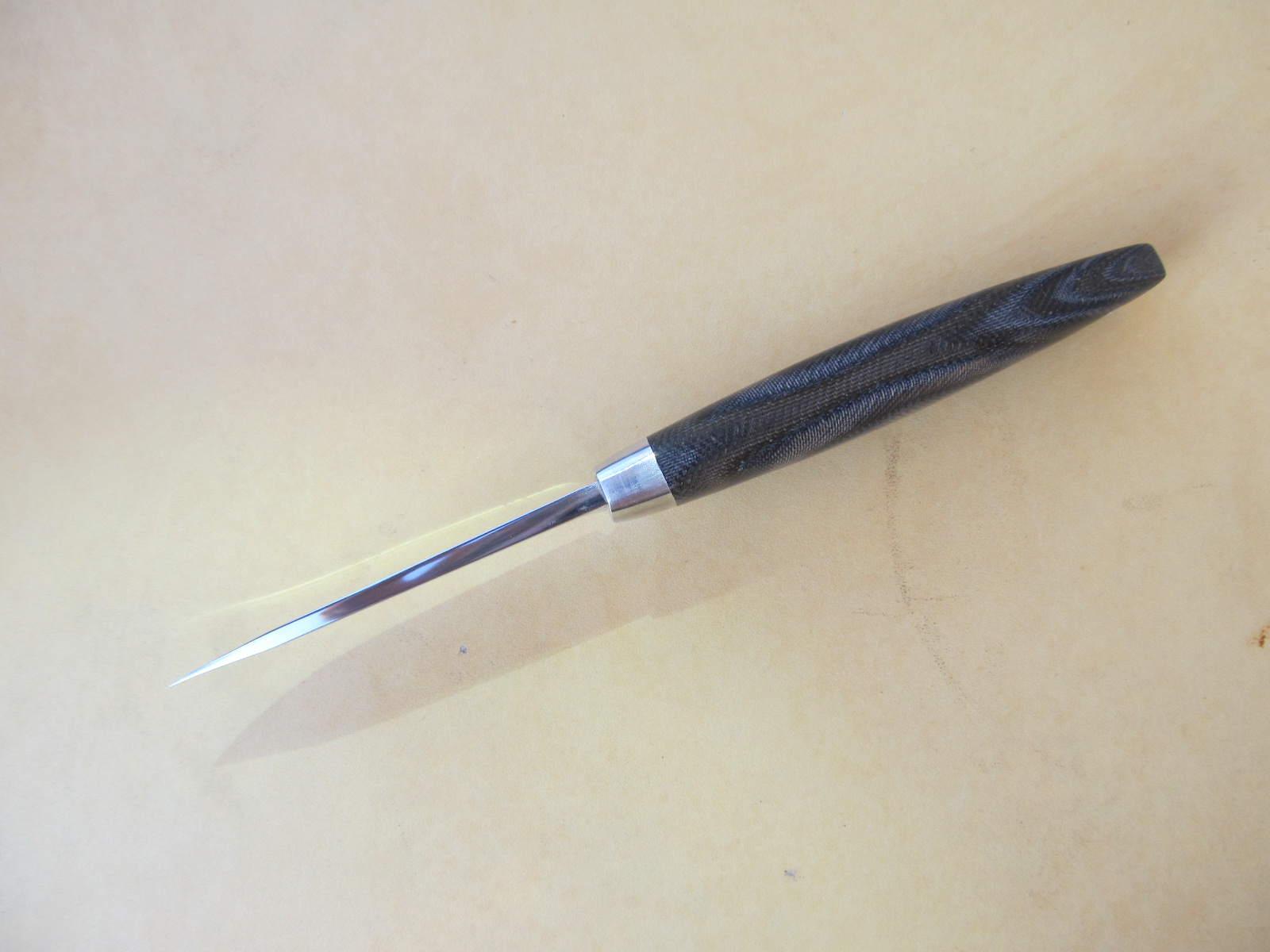

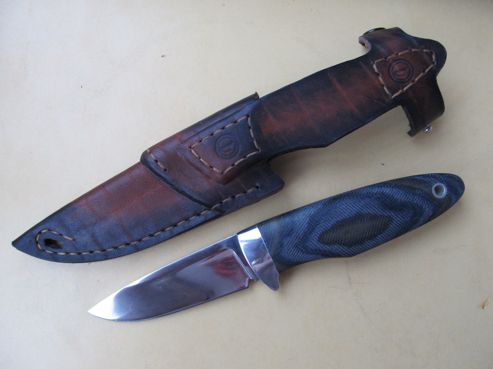

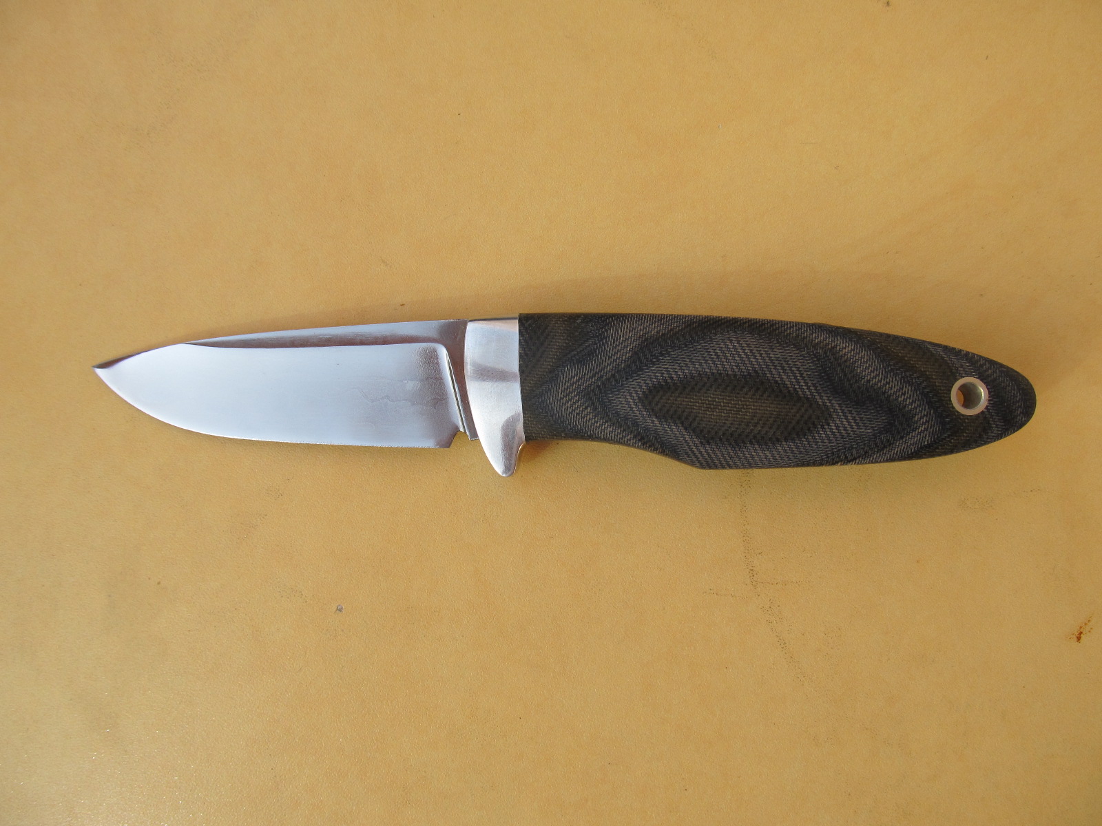

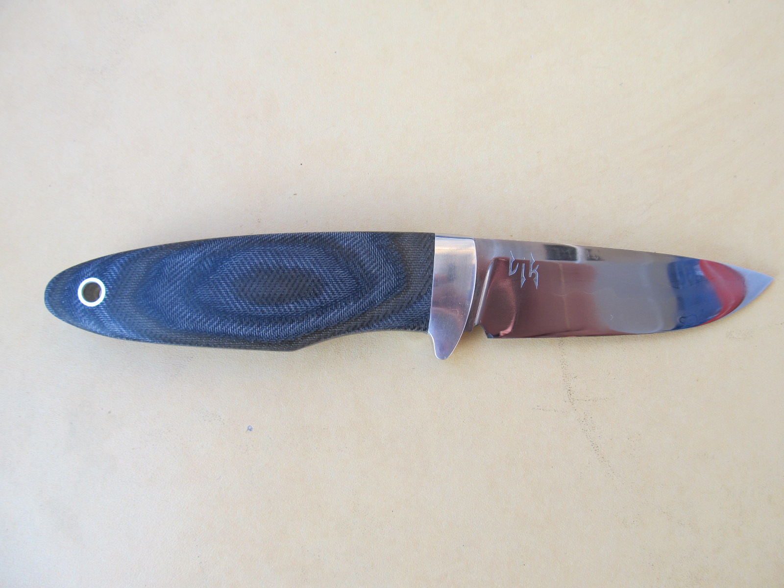

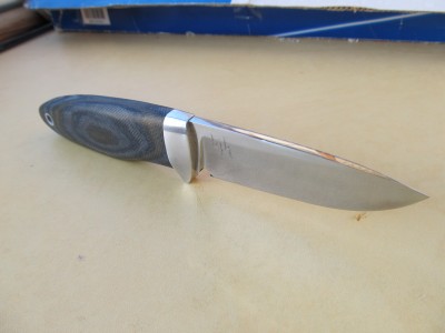

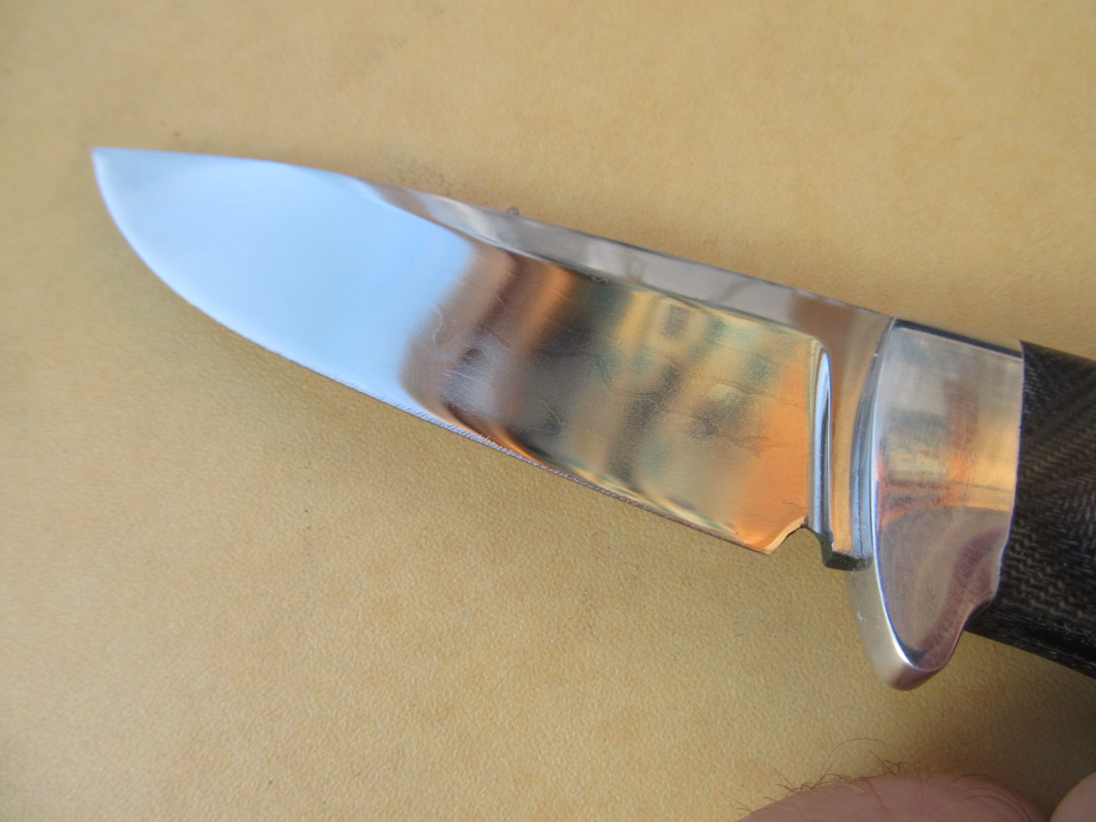

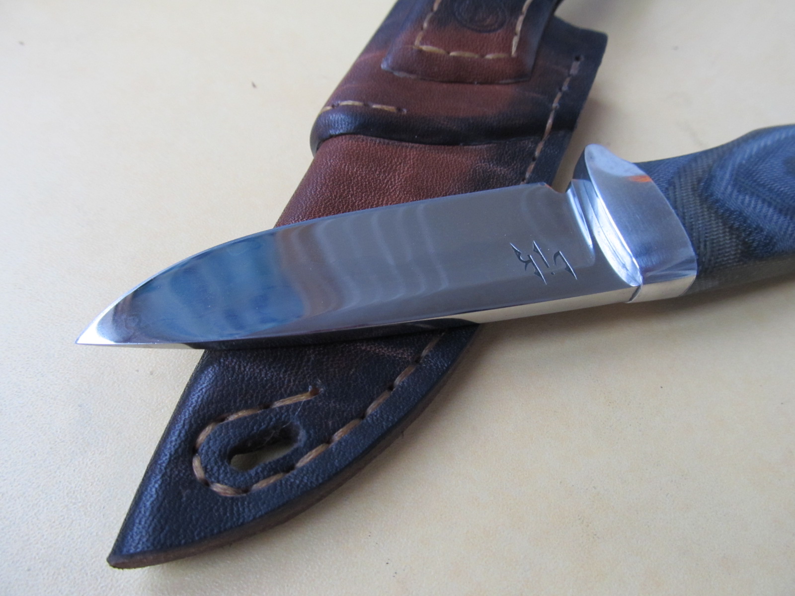

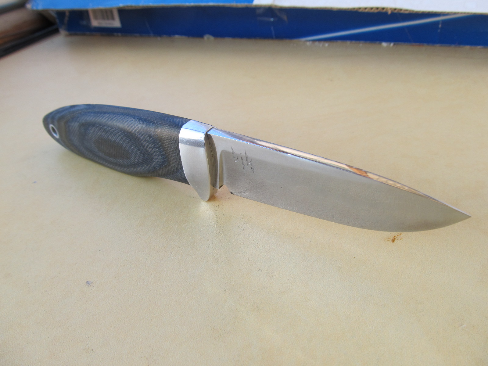

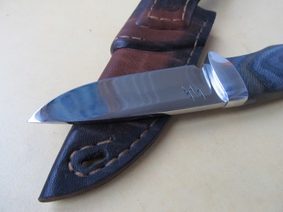

Užbaigtas antras peilis šiais metais. Improvizacija ant Fällkniven WM1 peilį. Geležtė 82x26x4 mm., plienas - Japonai laminatas, kietumas ~58 HRC.
Kriaunos– rankų darbo džinsinis mikarta ir aliuminis. Bendras ilgis 193 mm, svoris -83gr. Odiniai dėklas bus vėliau.
StandartinėParašytas: 2015-02-16- 12:33
Užsiregistravo: 2011-12-07- 13:34
Pranešimai: 61
Miestas: Plungė

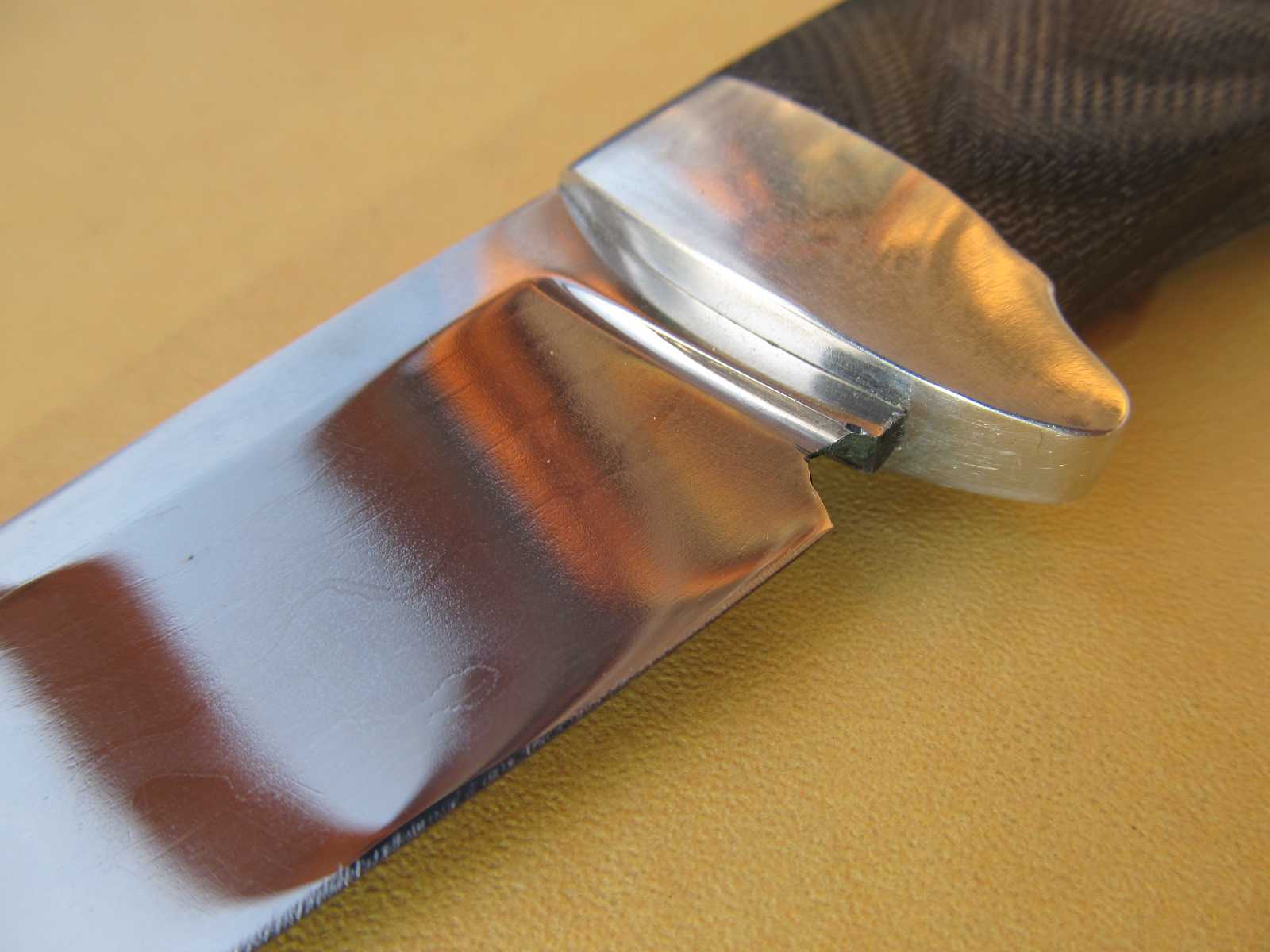

Kaip ne Viktoro darytas... Grubus darbas, čoilas (išpjova pagal knives.lt terminologoja) kaip išlaužtas, dar tas aliuminis, tiesiog kažkaip zekpromu pakvipo. Kažkas čia ne taip.
Netgi pagaląstas lyg ant plytos atrodo...
StandartinėParašytas: 2015-02-17- 12:40
Pranešimai: 150
Miestas: Visaginas
Dėkoju už kritiką, bet ne viską supratau. Nerūdijančio plieno atramą sugadinau, o tuo metu turėjau tik aliuminio. Peilis dar nepagaląstas. (Спасибо за критику, но понял не всё. Гарду из нержавеющей стали испортил, в то время имел только алюминий. Нож пока не заточен.)

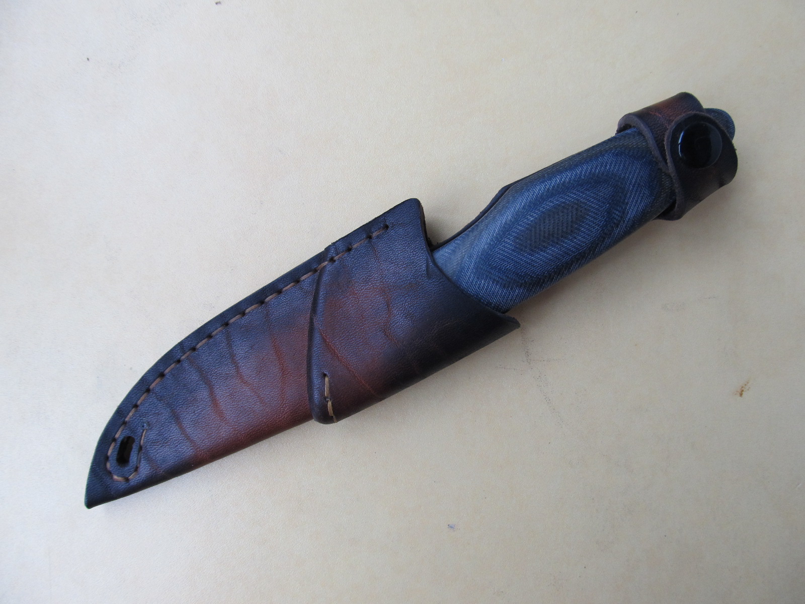

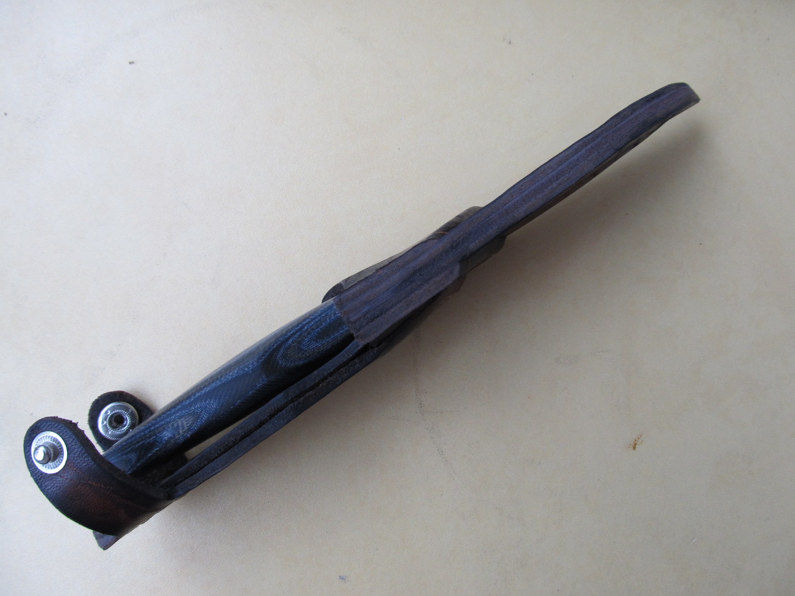

Dabar odinis dėklas.
