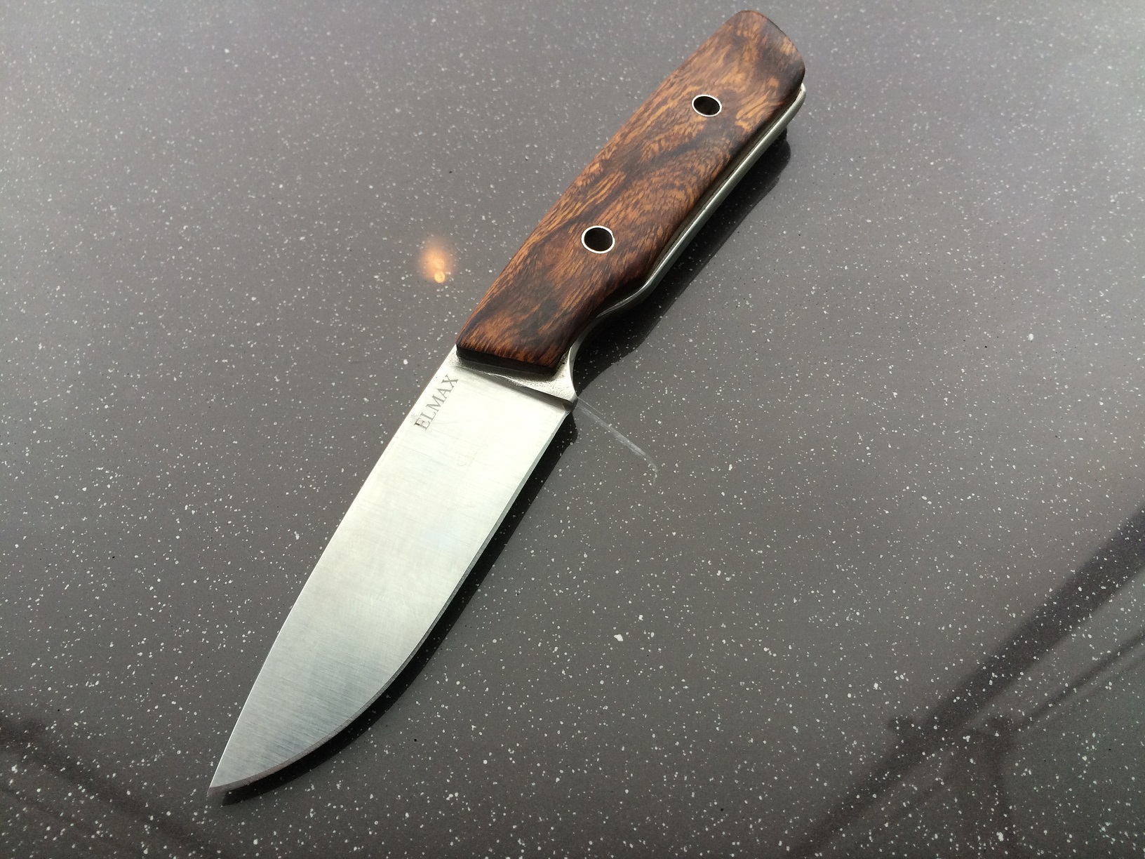

NR. 46 EDC
Plienas - ELMAX
Geležtė - 90x26x3,3mm
Medis - Desert ironwood
Tvirtinimas -klijuota epoksidine derva. SS vamzdelis.

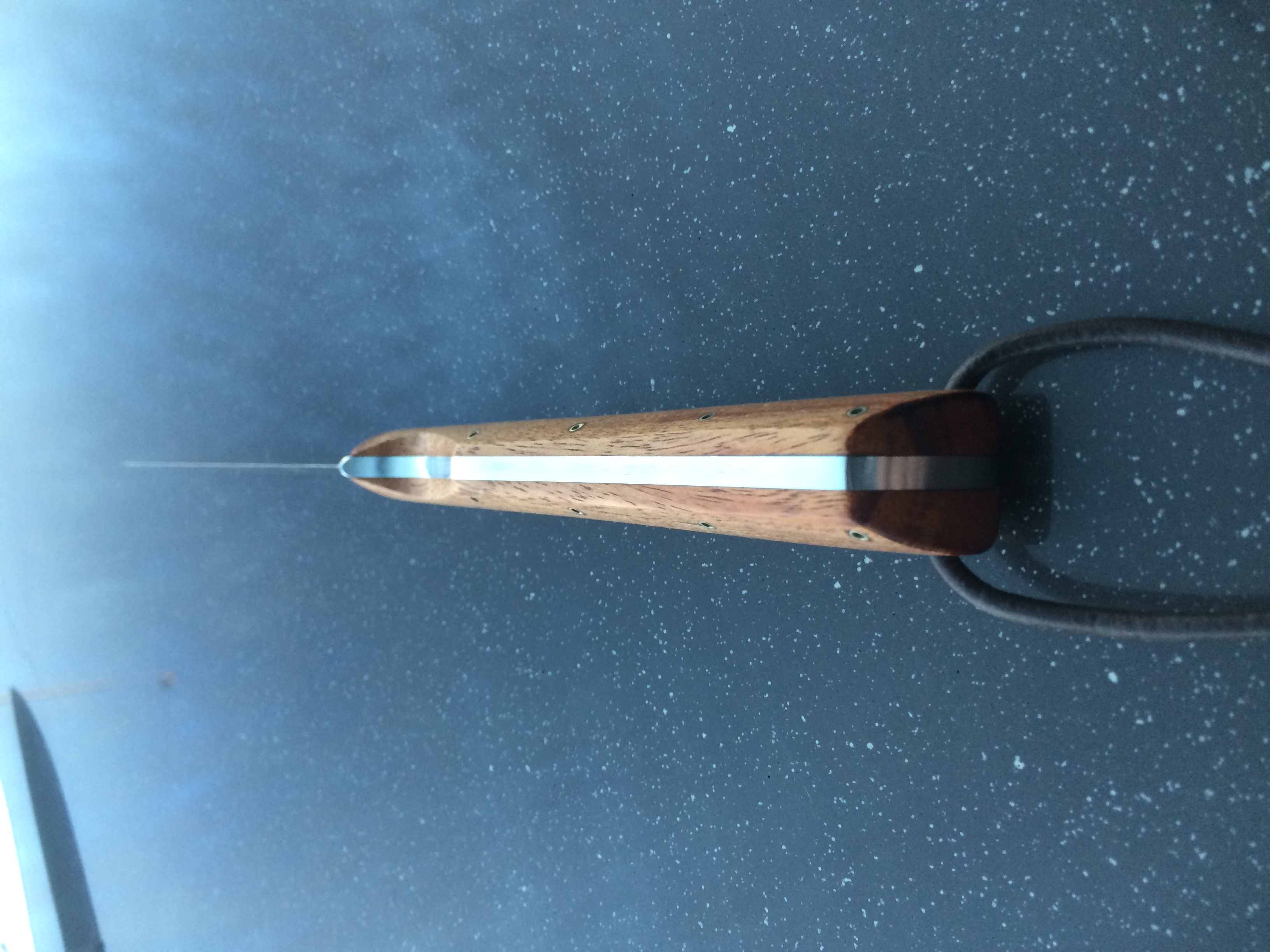

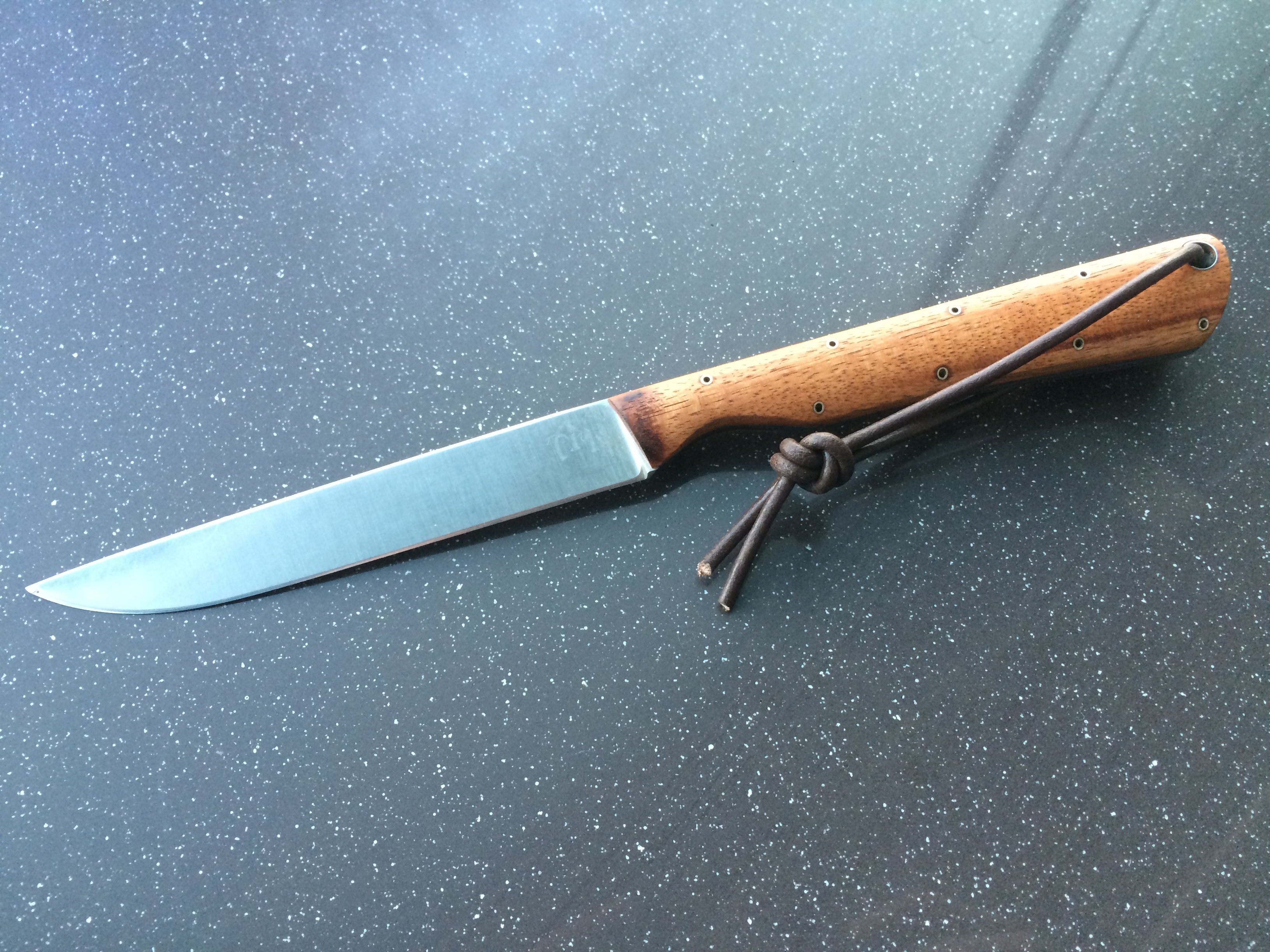

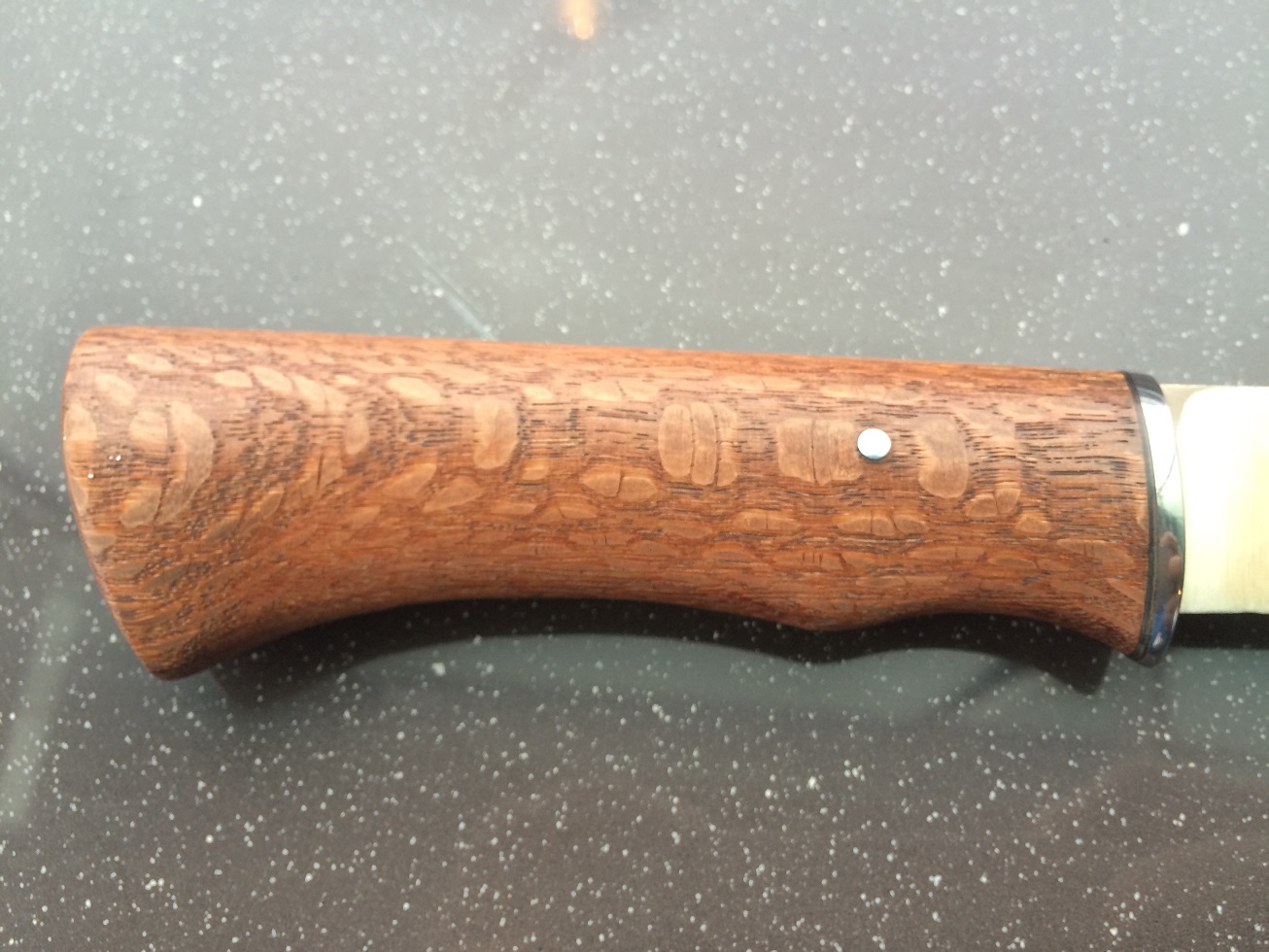

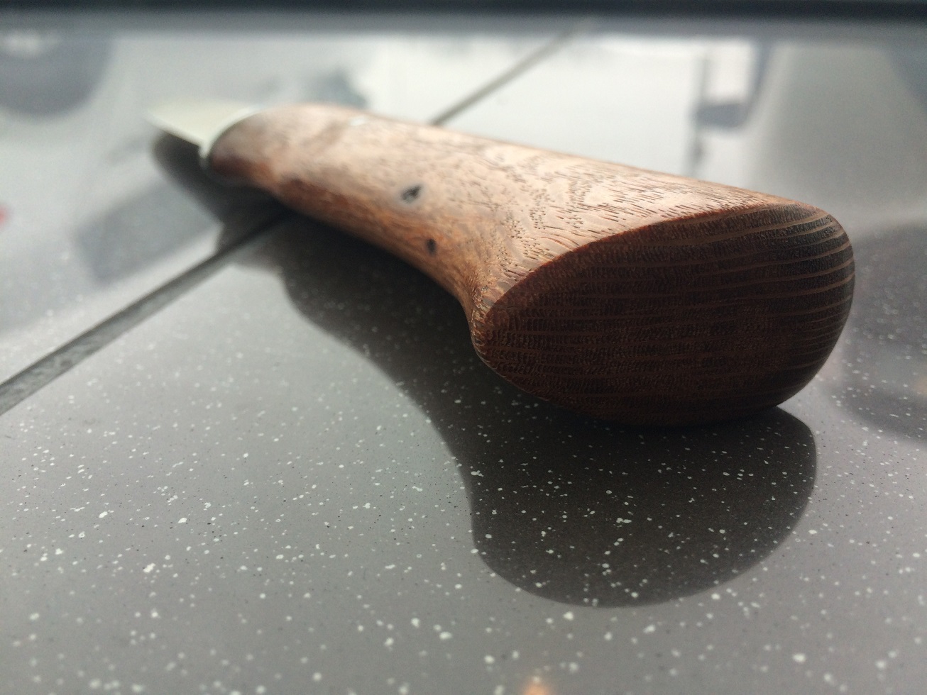

NR. 47 "Žvejo" peilis
Plienas - ELMAX
Geležtė - 115 mm, storis 3 mm
Bendras ilgis - 220
Medis - Leopardwood "Brazilian Lacewood"
Bolsteris SS, Juodas G10
Tvirtinimas -įklijuota epoksidine derva, tvirtinta SS strypeliu

Nr.47 primena vieno Lietuvos peiliadirbio darbus.Kodel butent zvejo peilis ?
StandartinėParašytas: 2015-03-14- 0:08
Pranešimai: 10814
Svajus rašė:
Man irgi toks klausimas "sukirbėjo". :/
StandartinėParašytas: 2015-03-14- 11:07
Papraščiausiai forma tinkama žvejybai, o mediena primena žvynus :)
StandartinėParašytas: 2015-03-15- 22:29
Peilio forma negali tikti zvejybai,ji gali tikti zuvies darinejimui.Na,zvejybinis tai zvejybinis.Gelestes storis nera didelis tai manau visai tinka zuvu darinejimui.Siaip tai puikus darbai,tik deklu nematyti.

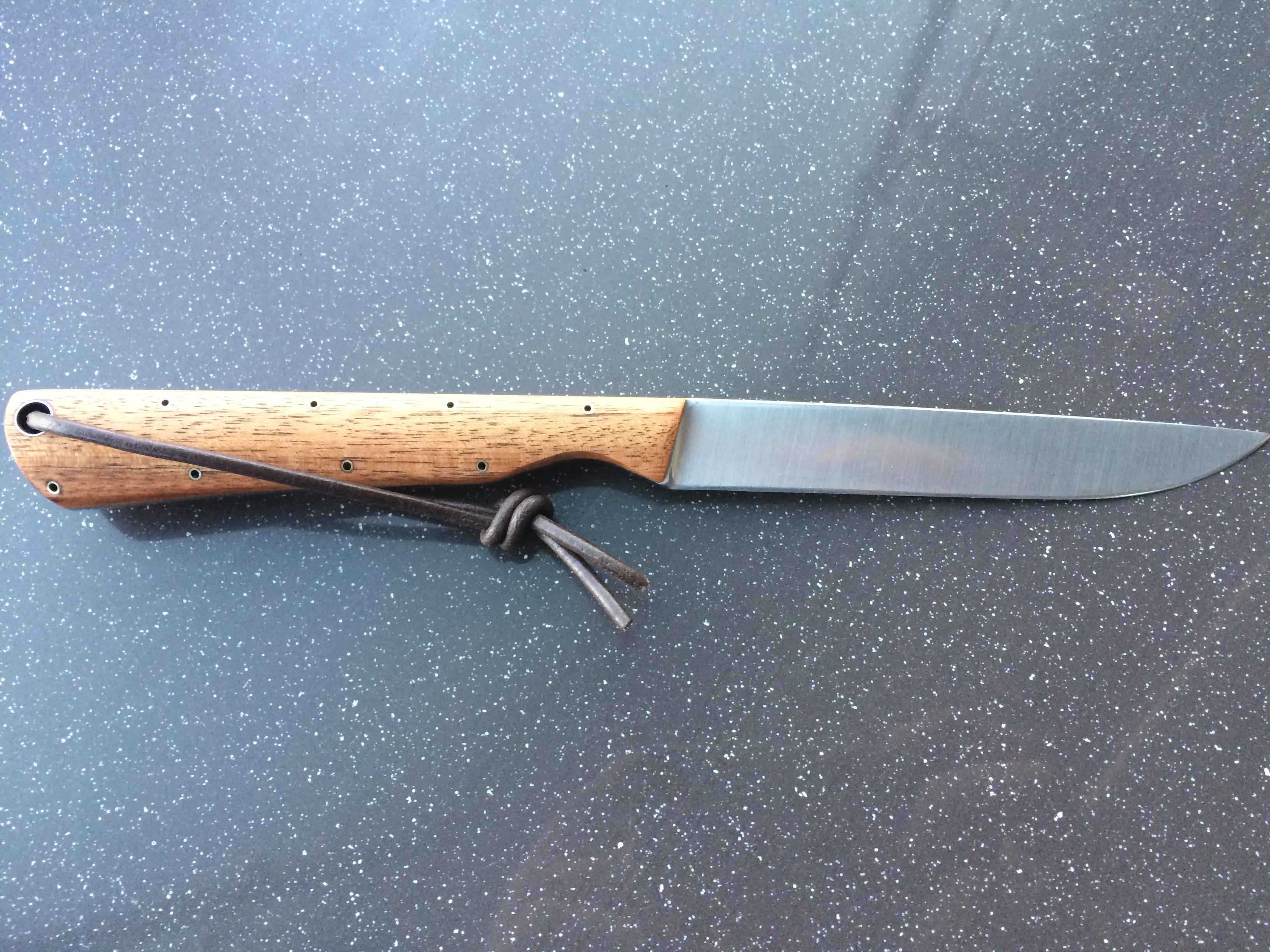

NR. 48
Plienas - AEB-L
Geležtė - 120x17x3,2mm
Medis - Sucupira
Tvirtinimas -įklijuota epoksidine derva, tvirtinta bronziniais vamzdeliais

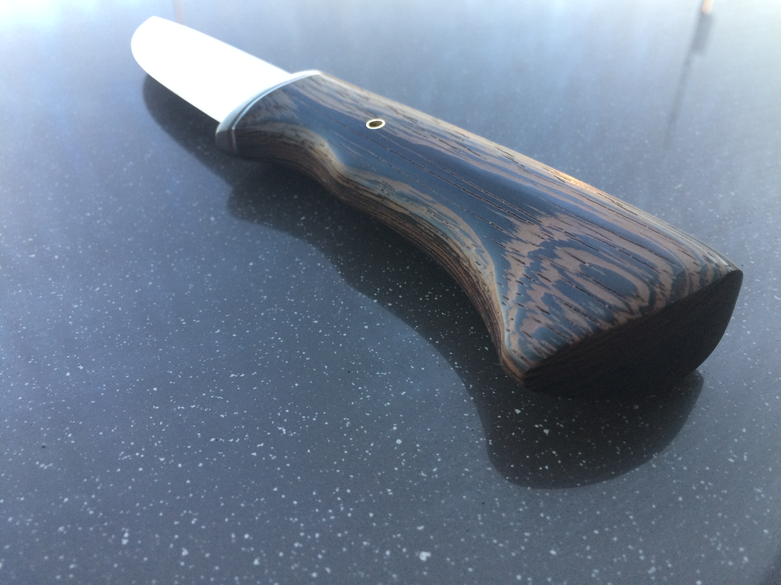

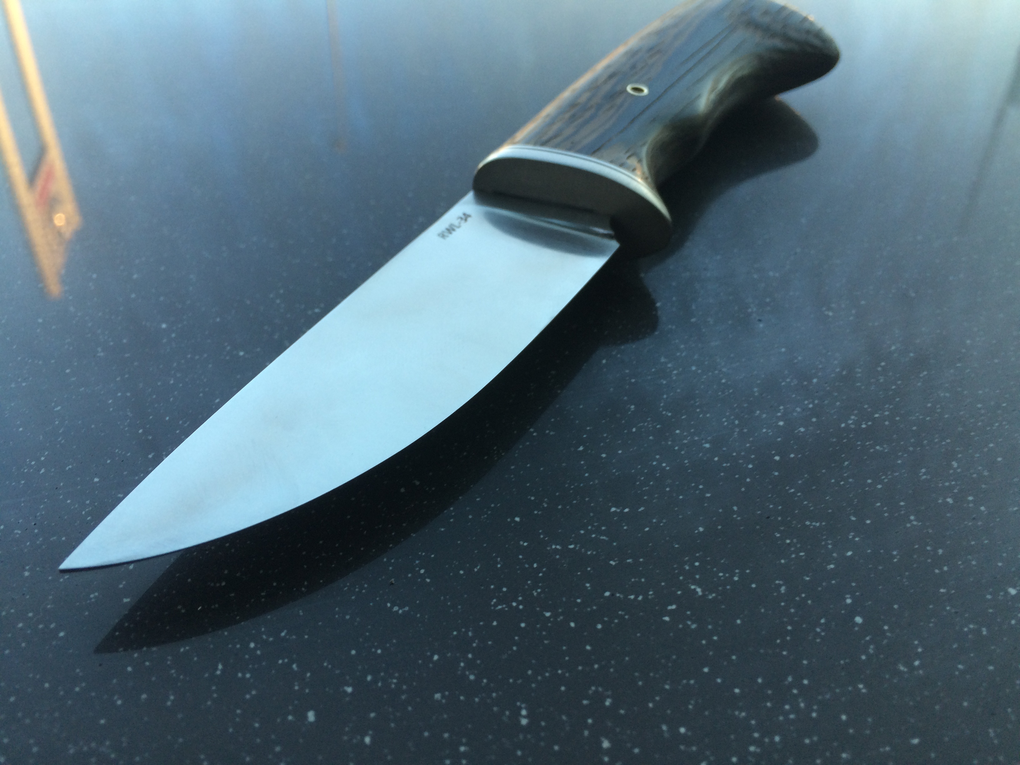

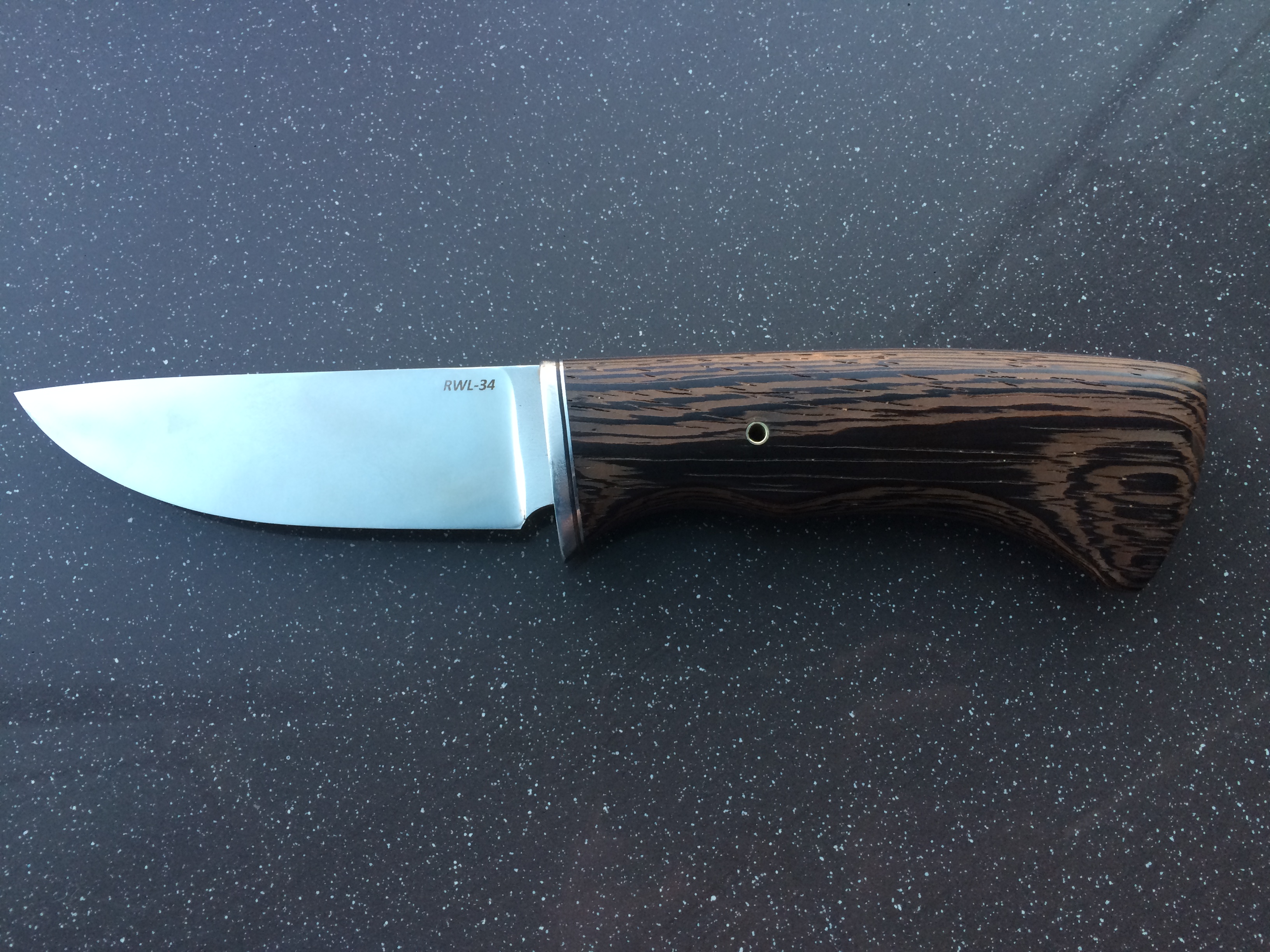

StandartinėParašytas: 2015-03-18- 19:43

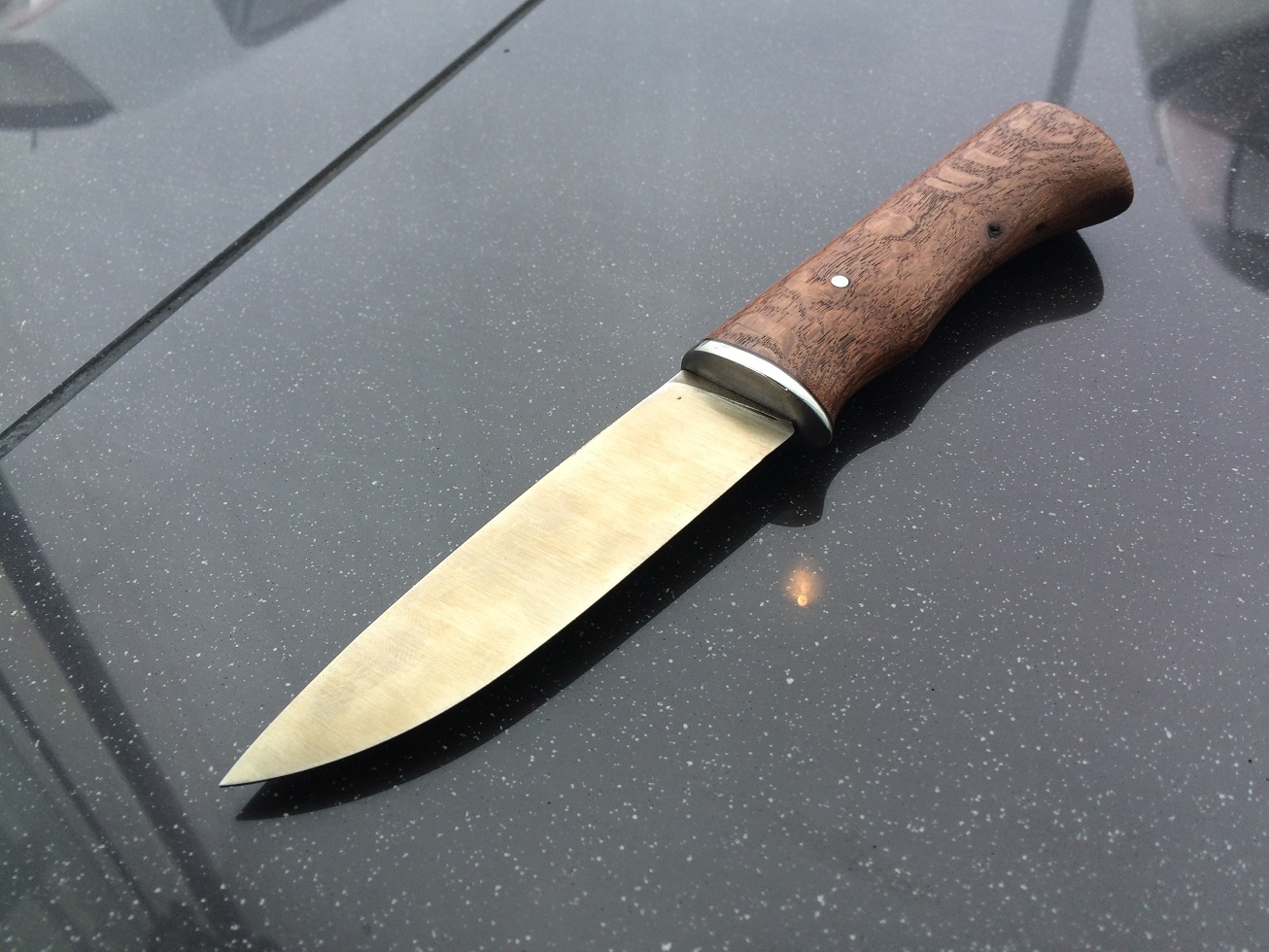

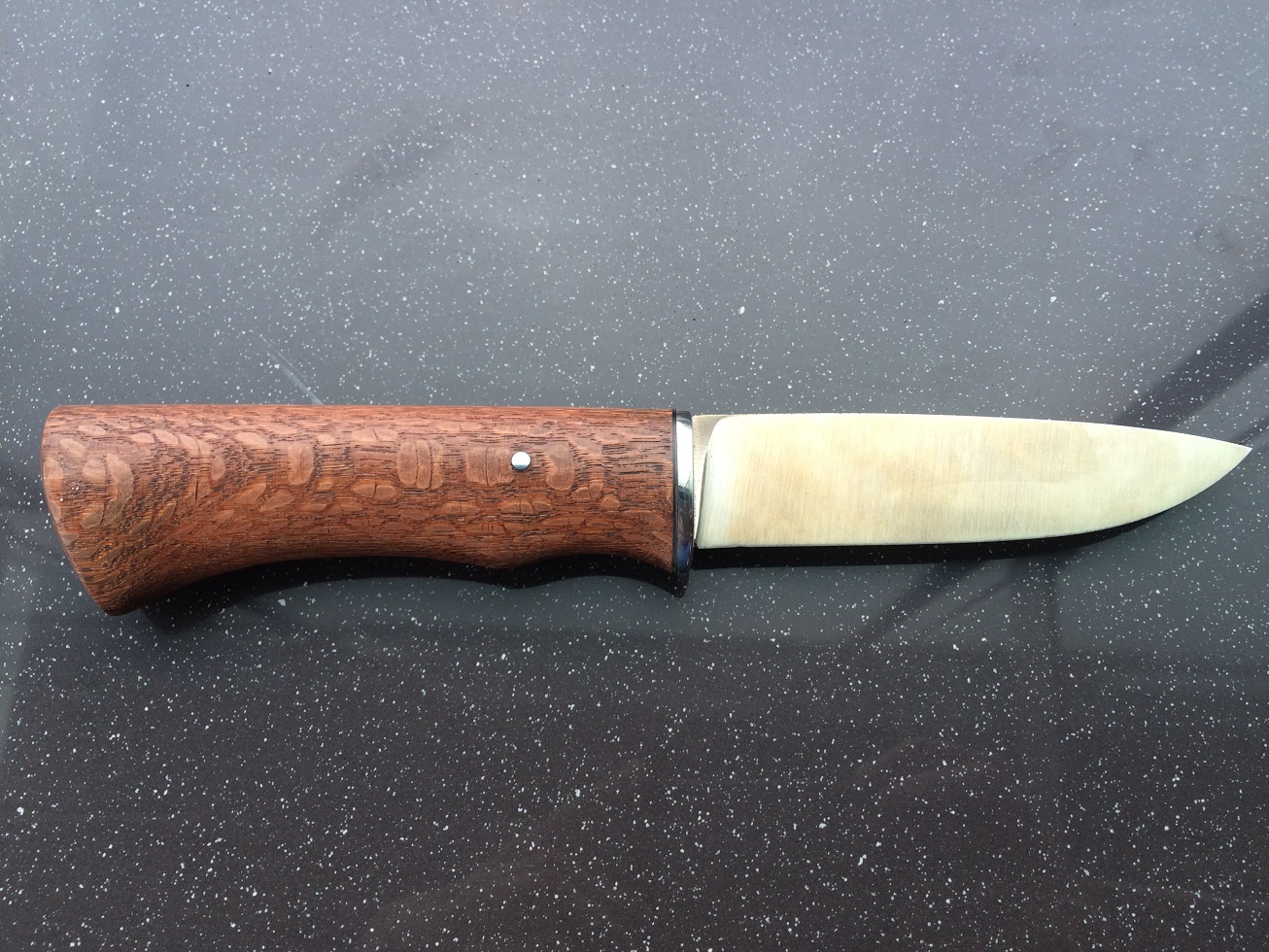

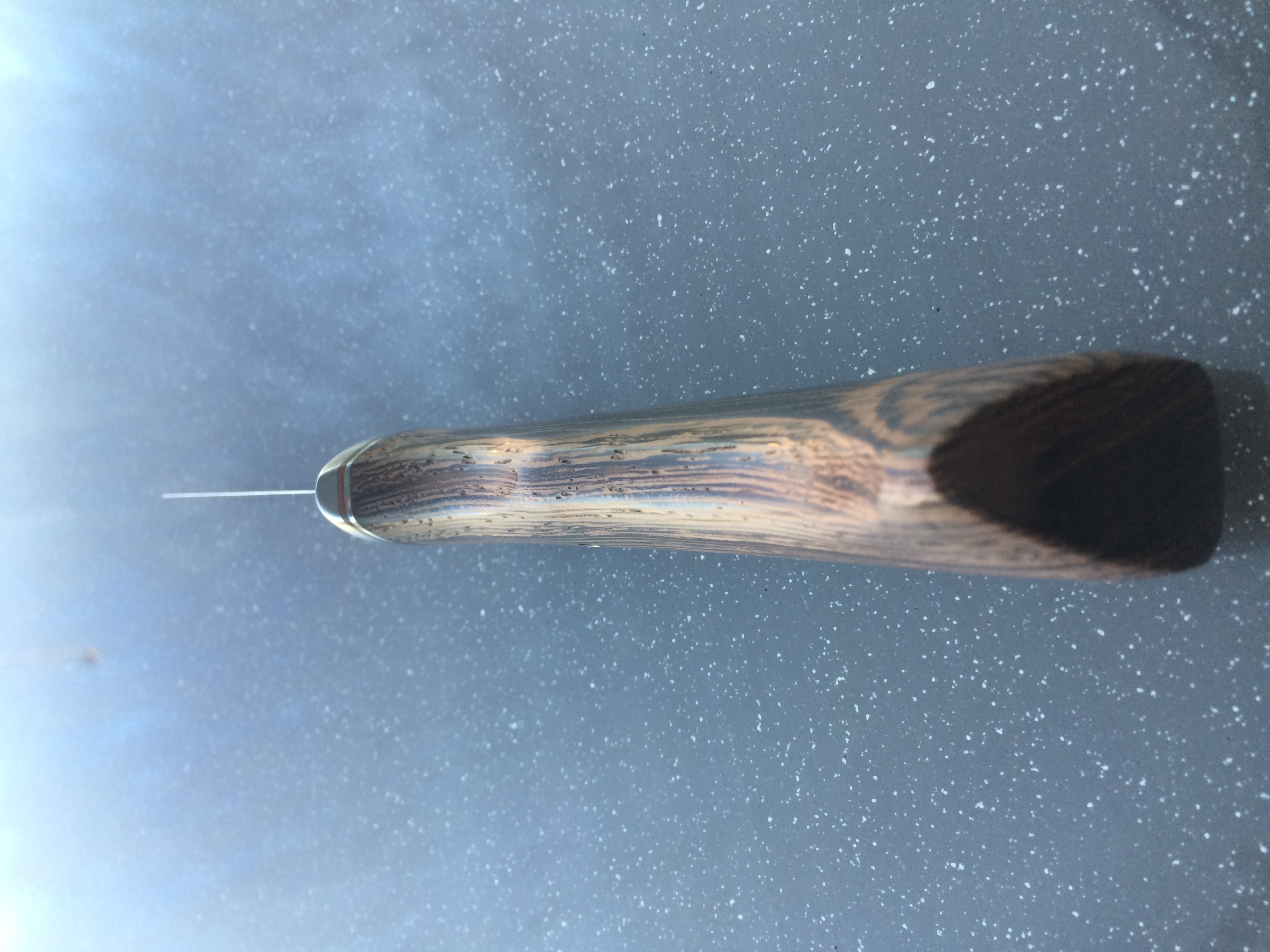

NR. 49
Plienas - RWL-34
Geležtė - 95 mm, storis 3 mm
Bendras ilgis - 215
Medis - Wenge
Bolsteris titaninis, Juodas G10, SS tarpinė
Tvirtinimas -įklijuota epoksidine derva, tvirtinta bronziniu strypeliu

StandartinėParašytas: 2015-03-18- 22:16
Pranešimai: 205
medis wenge
StandartinėParašytas: 2015-03-19- 11:16
Taip. Ačiū.

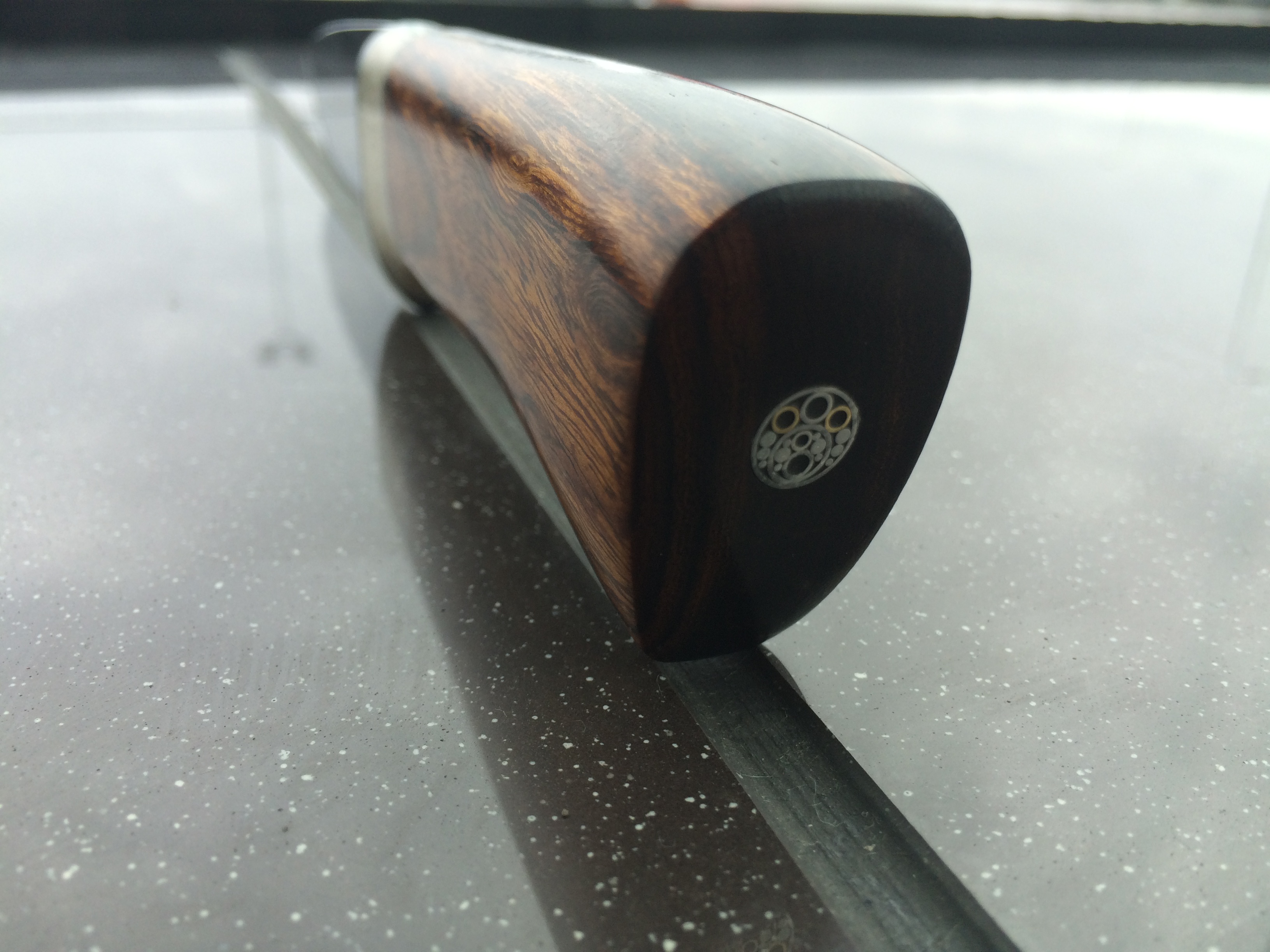

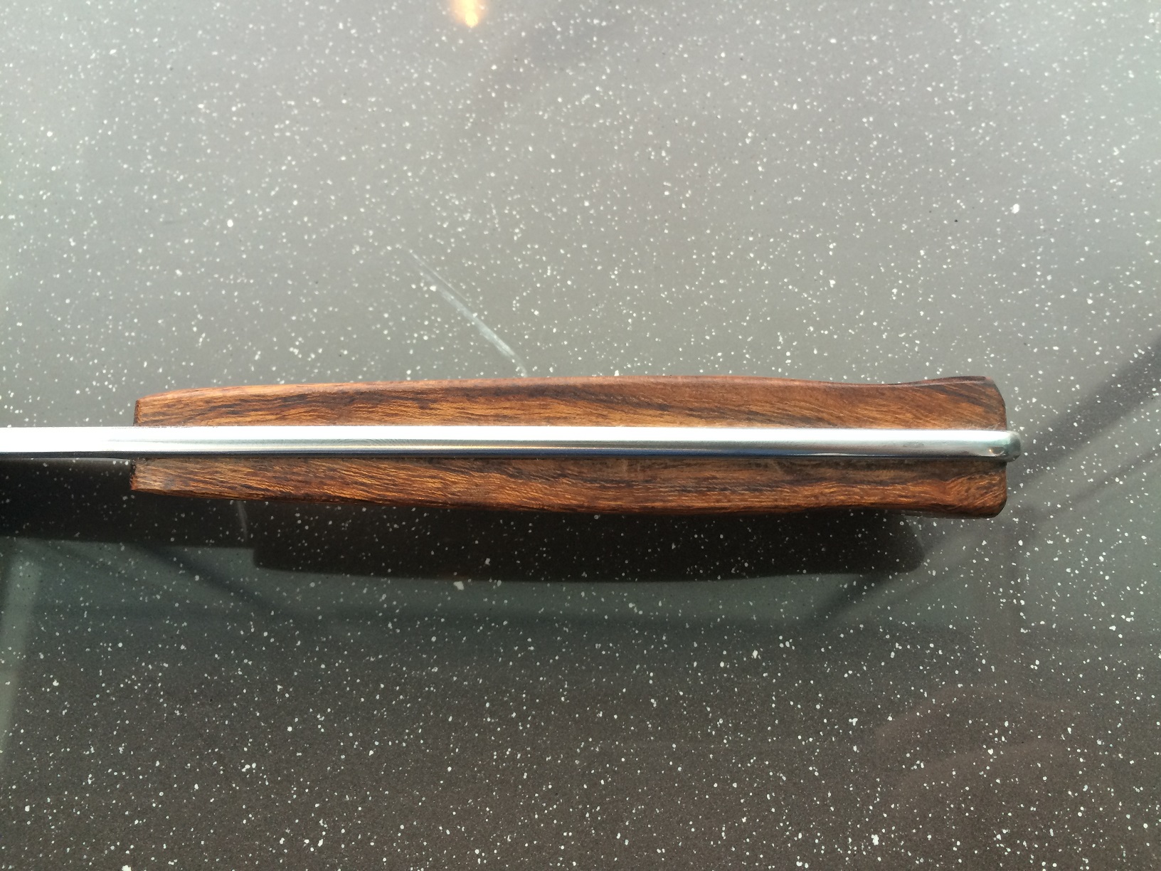

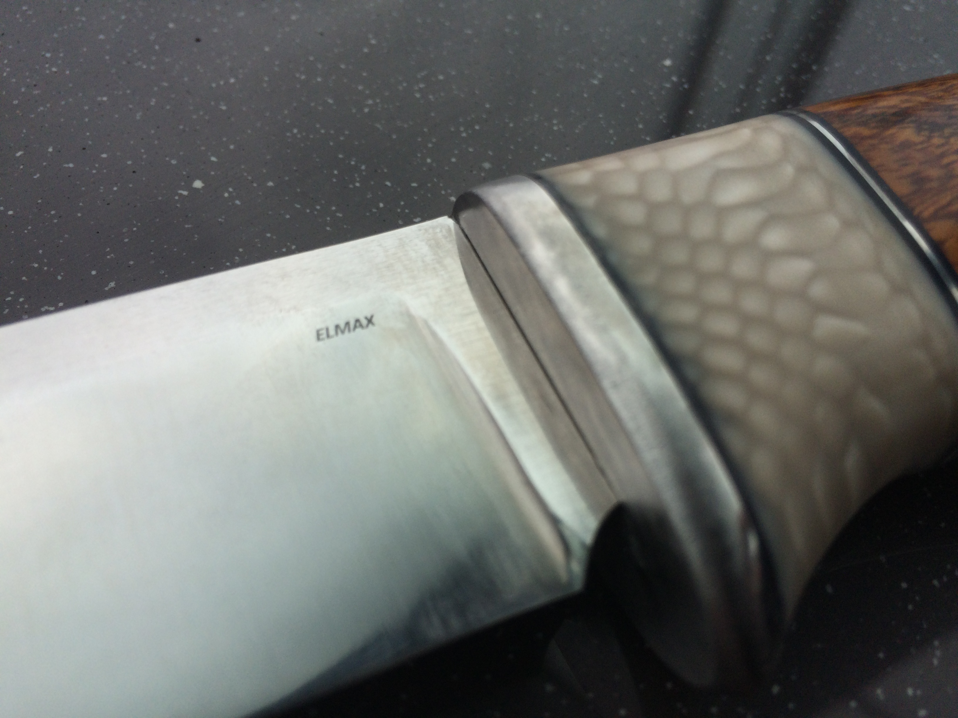

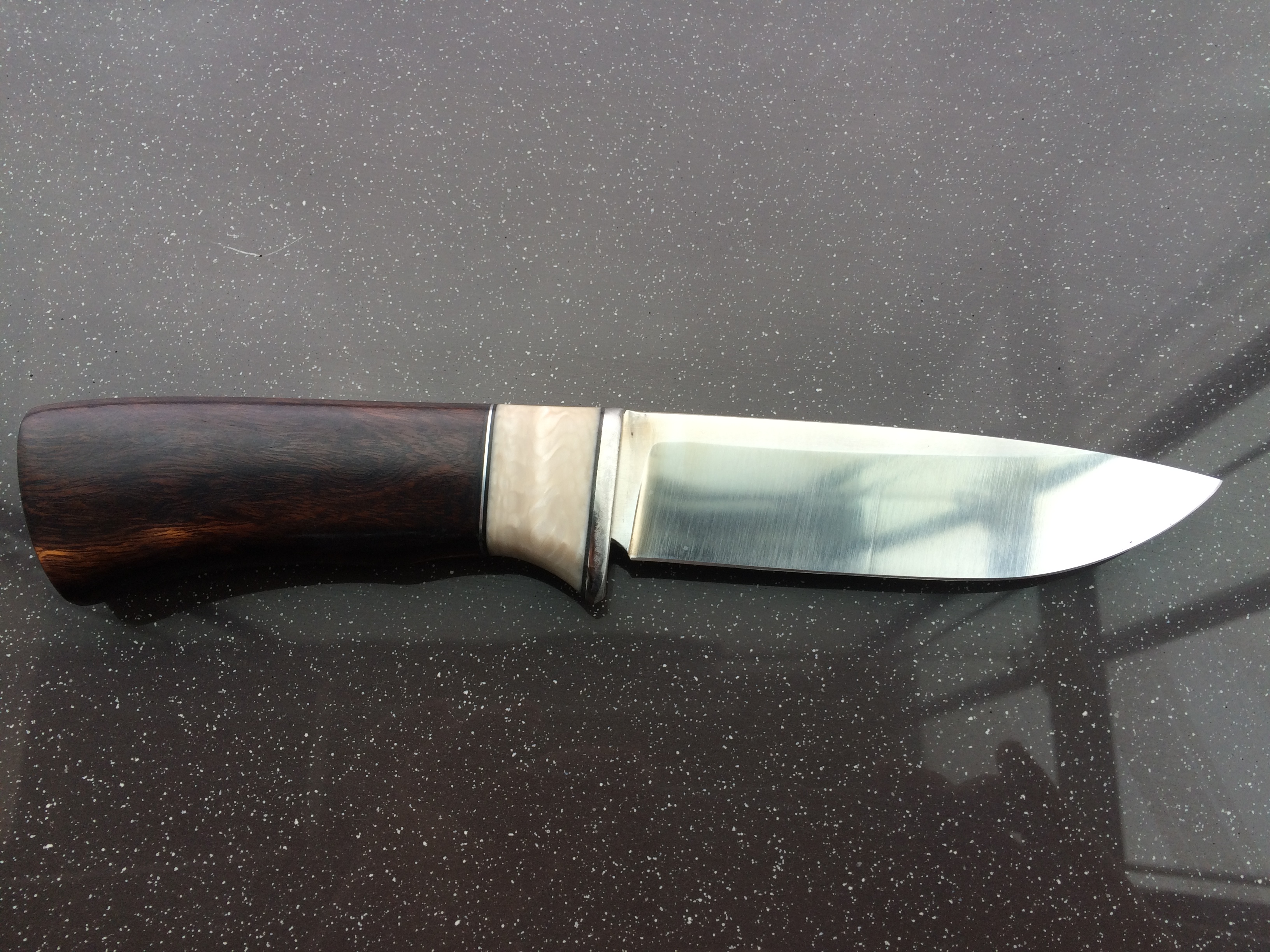

StandartinėParašytas: 2015-03-31- 13:02

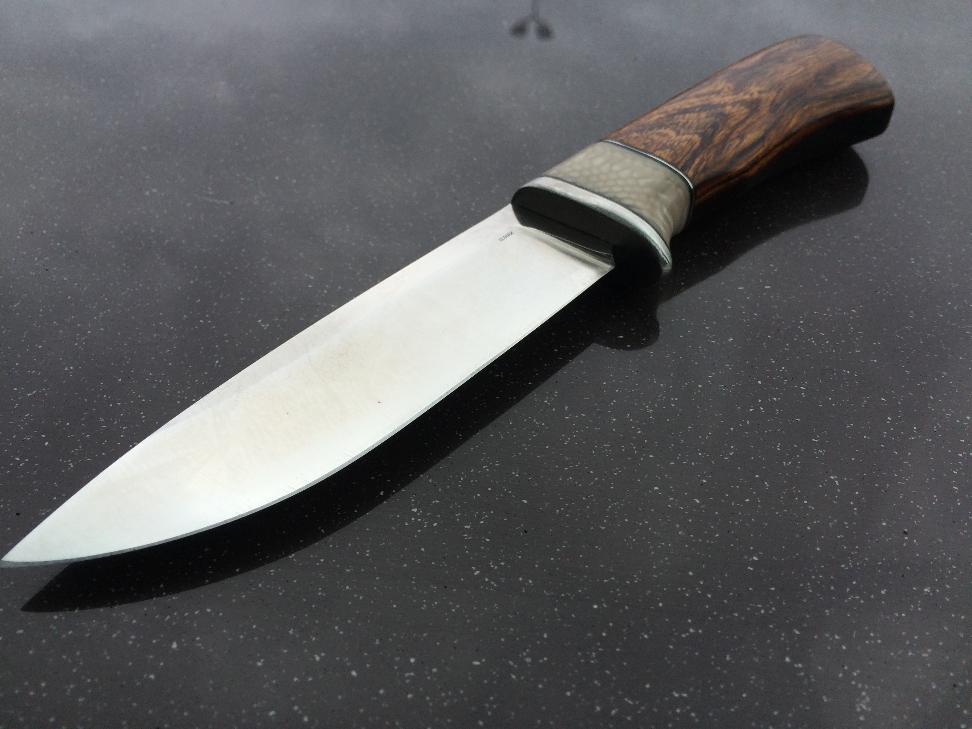

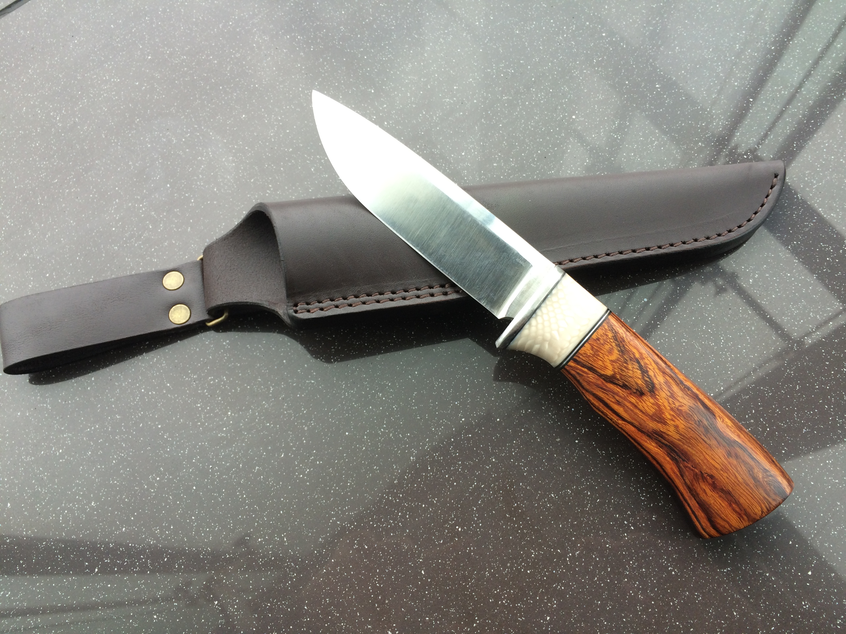

NR. 50 "Jubiliejinis 2"
Plienas - ELMAX
Medis - IRONWOOD
Tarpinė - Juma Ivory Snake
Tvirtinimas varžtu, po mozaikine kniede.

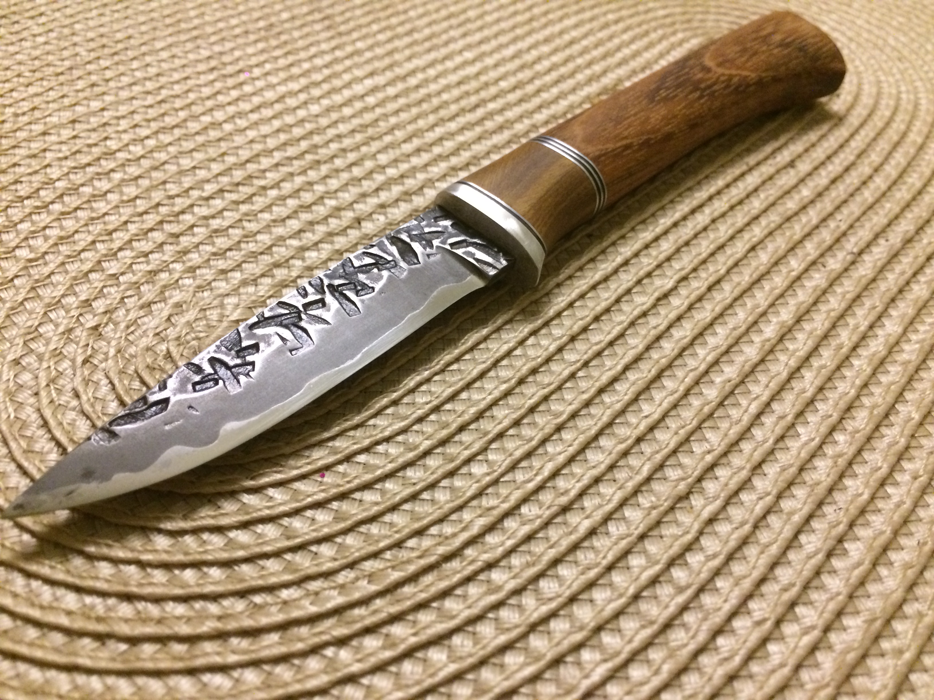

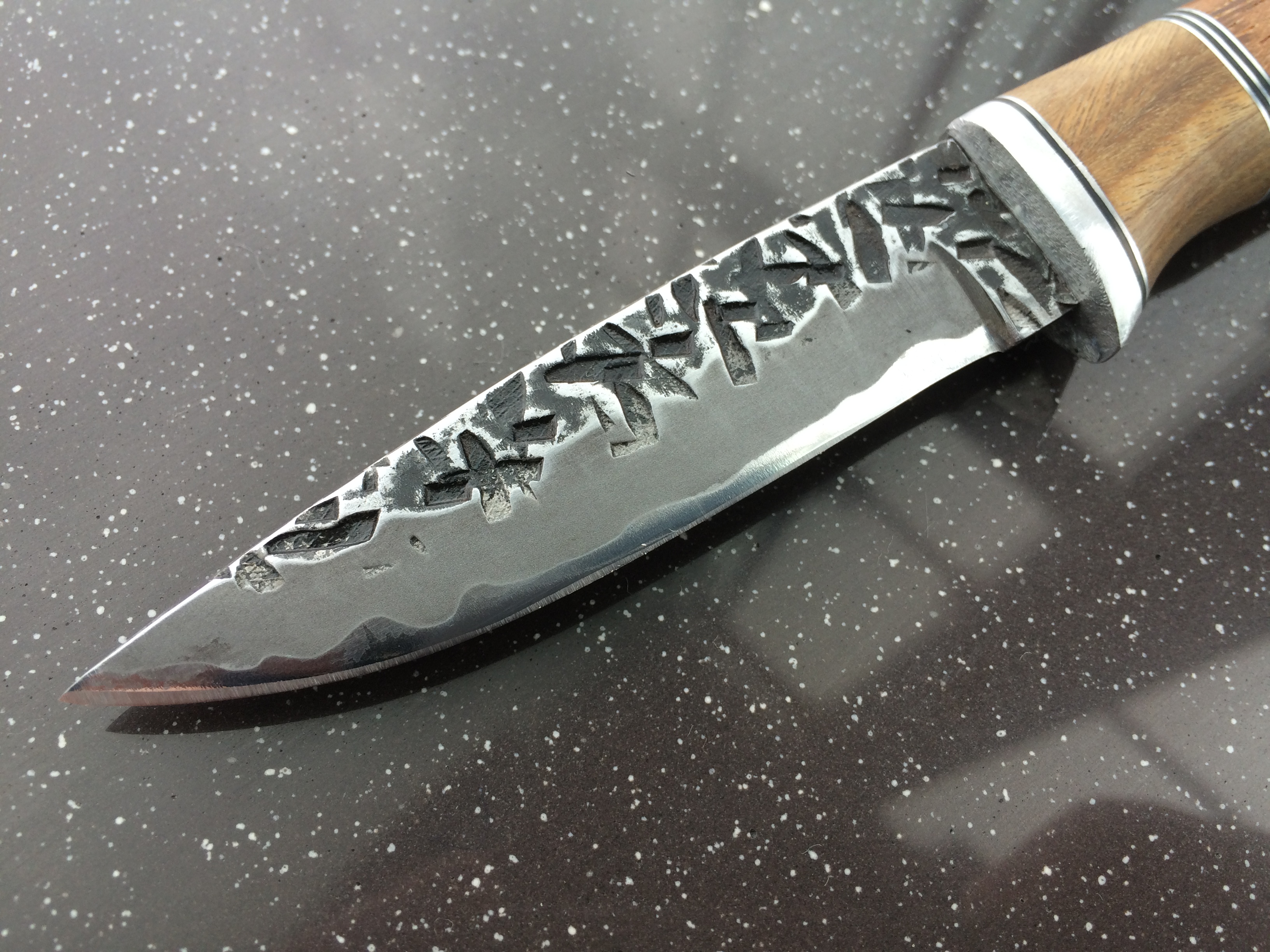

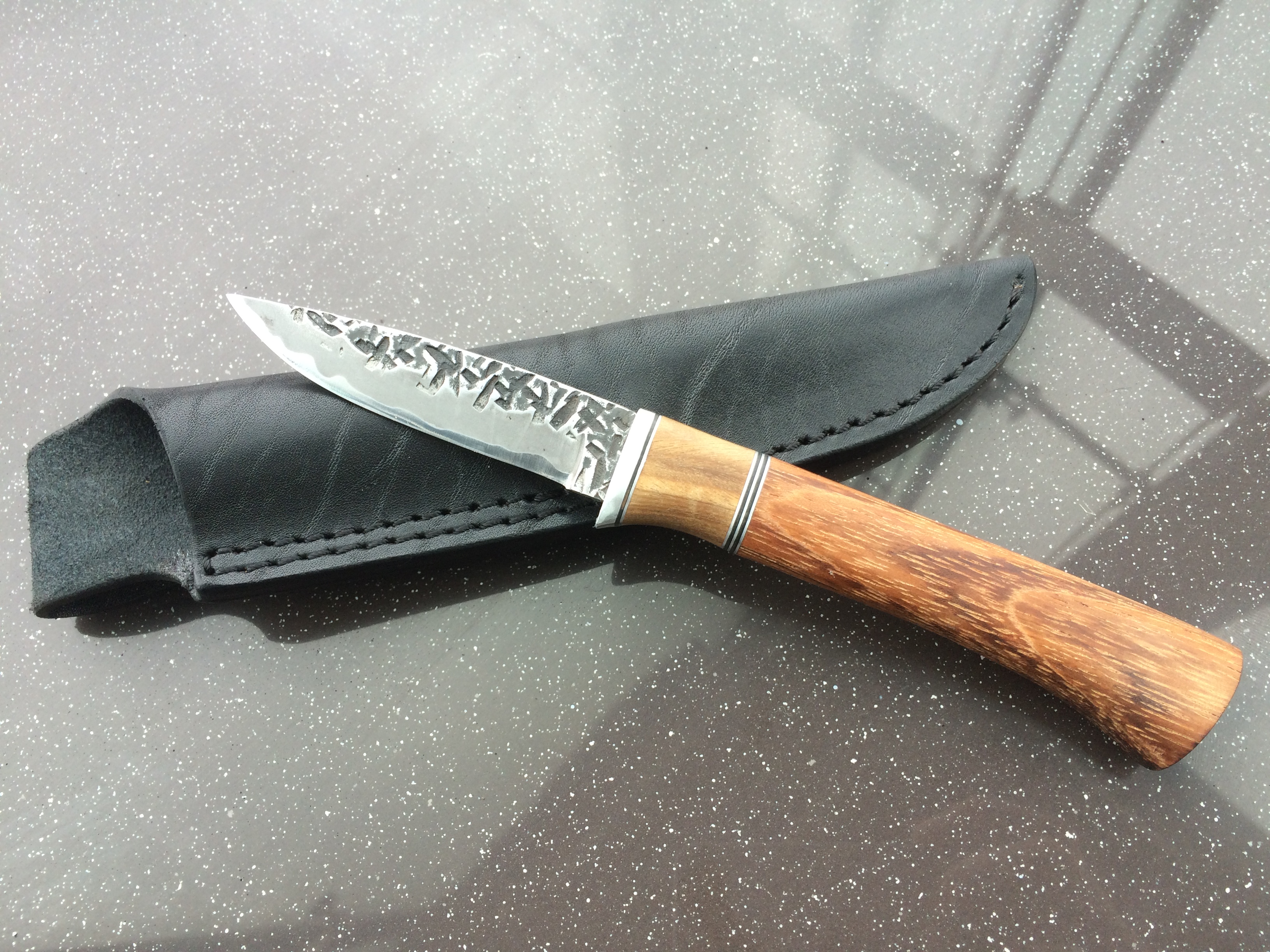

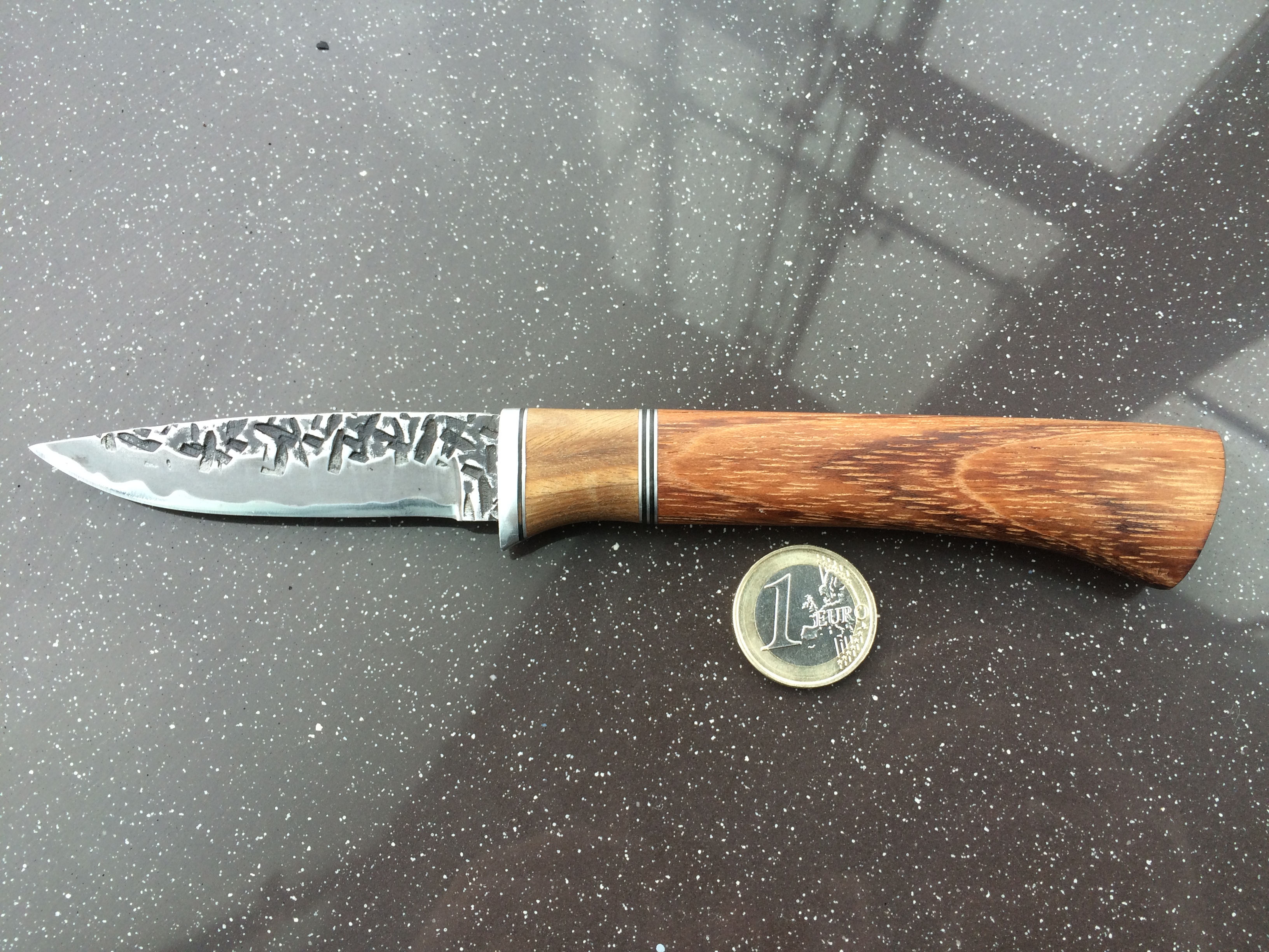

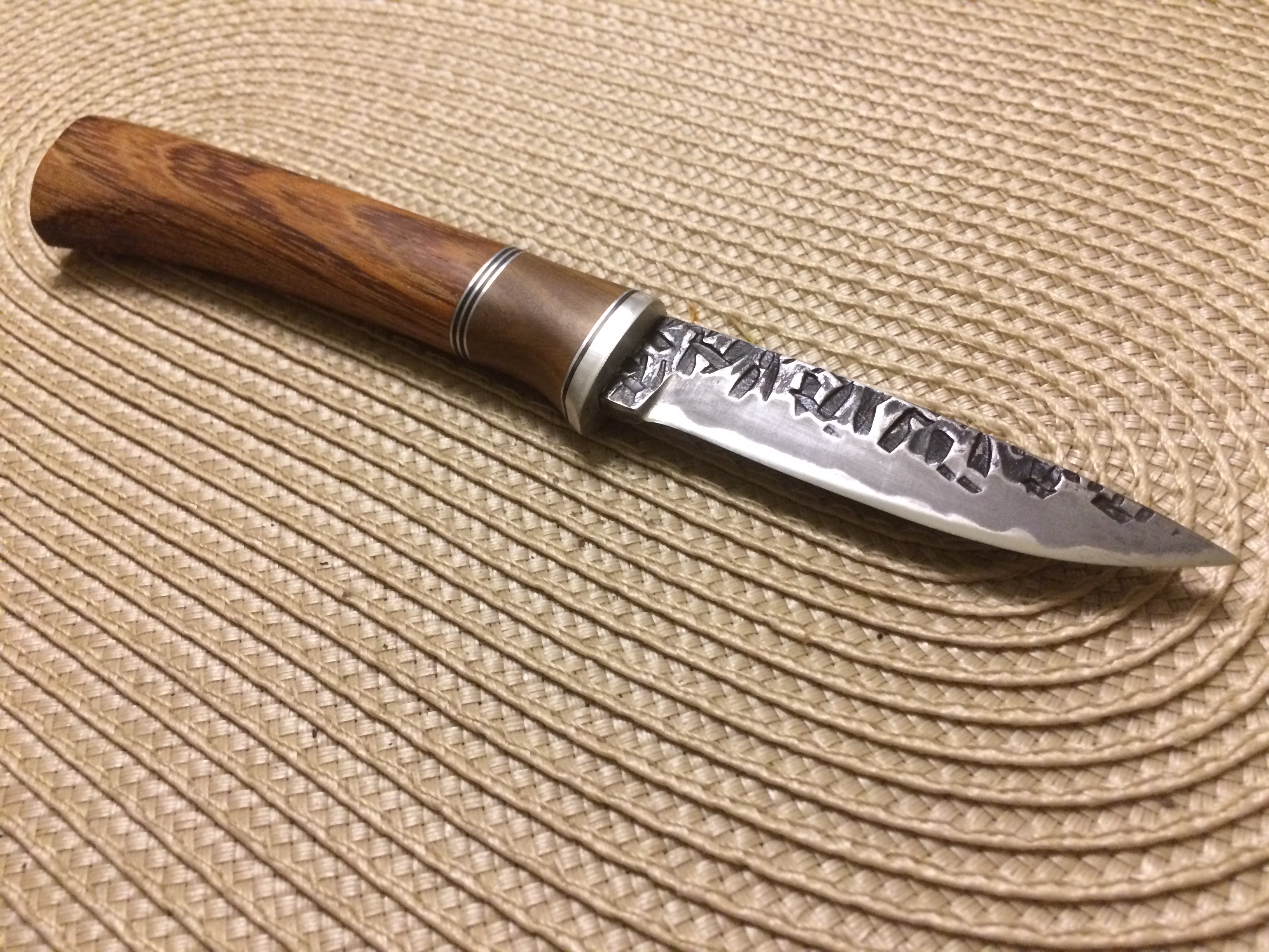

StandartinėParašytas: 2015-04-03- 9:00
NR. 51 "Mini"
Plienas - 3 sluoknių "lamintas"
80*3*18 mm
61 HRC
Aliuminis, G10,
Du skirtingi medžiai, tačiau nepamenu pavadinimo. Gal kas primins?
Tvirtinimas iklijuota Epoxy.

StandartinėParašytas: 2015-04-04- 5:05
Pranešimai: 10814
Aurimas rašė:
Priekinis intarpas panašus į Svieteniją (lot. Swietenia mahagony) :?: , o galas - Plienmedis.
