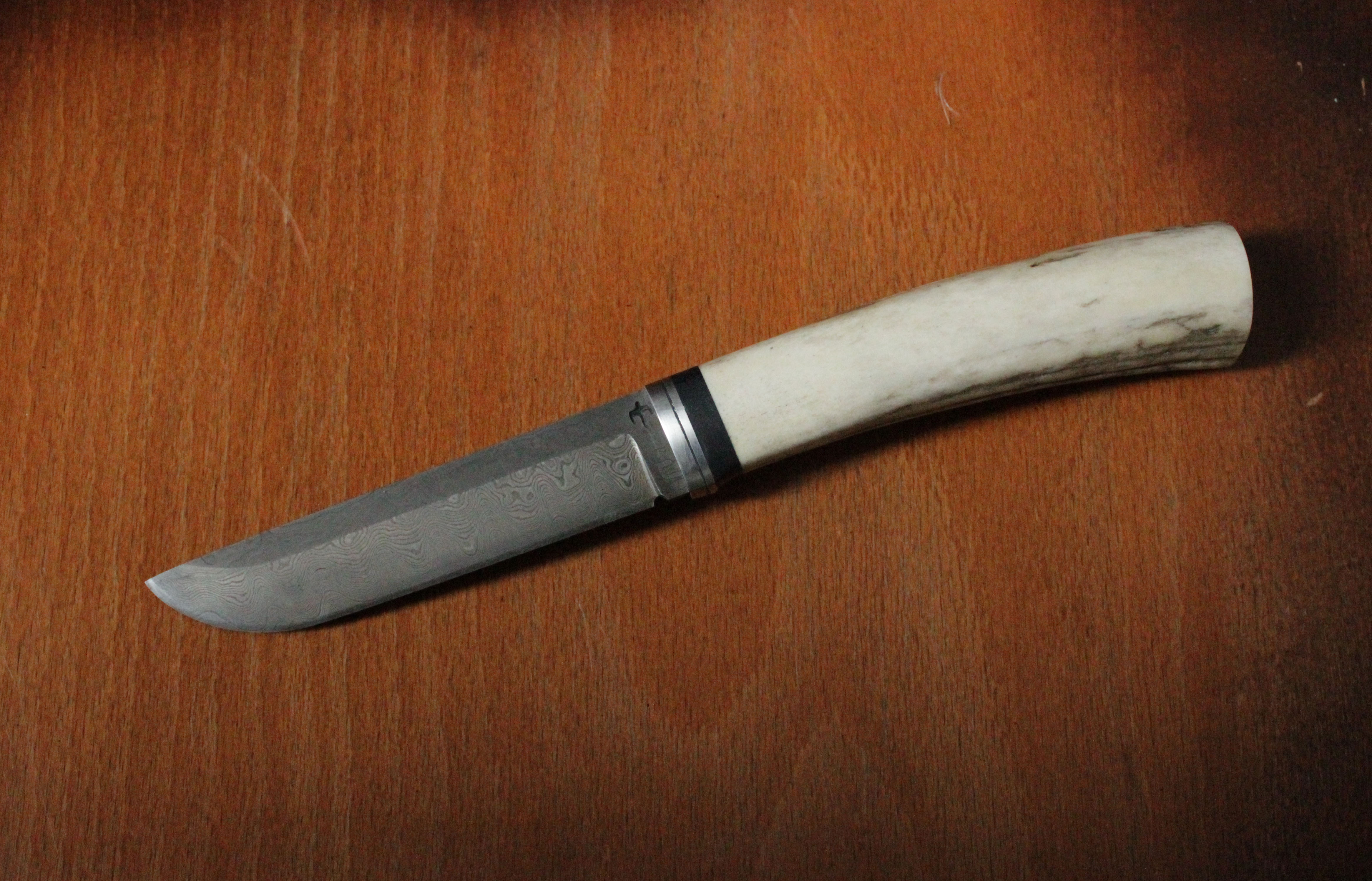

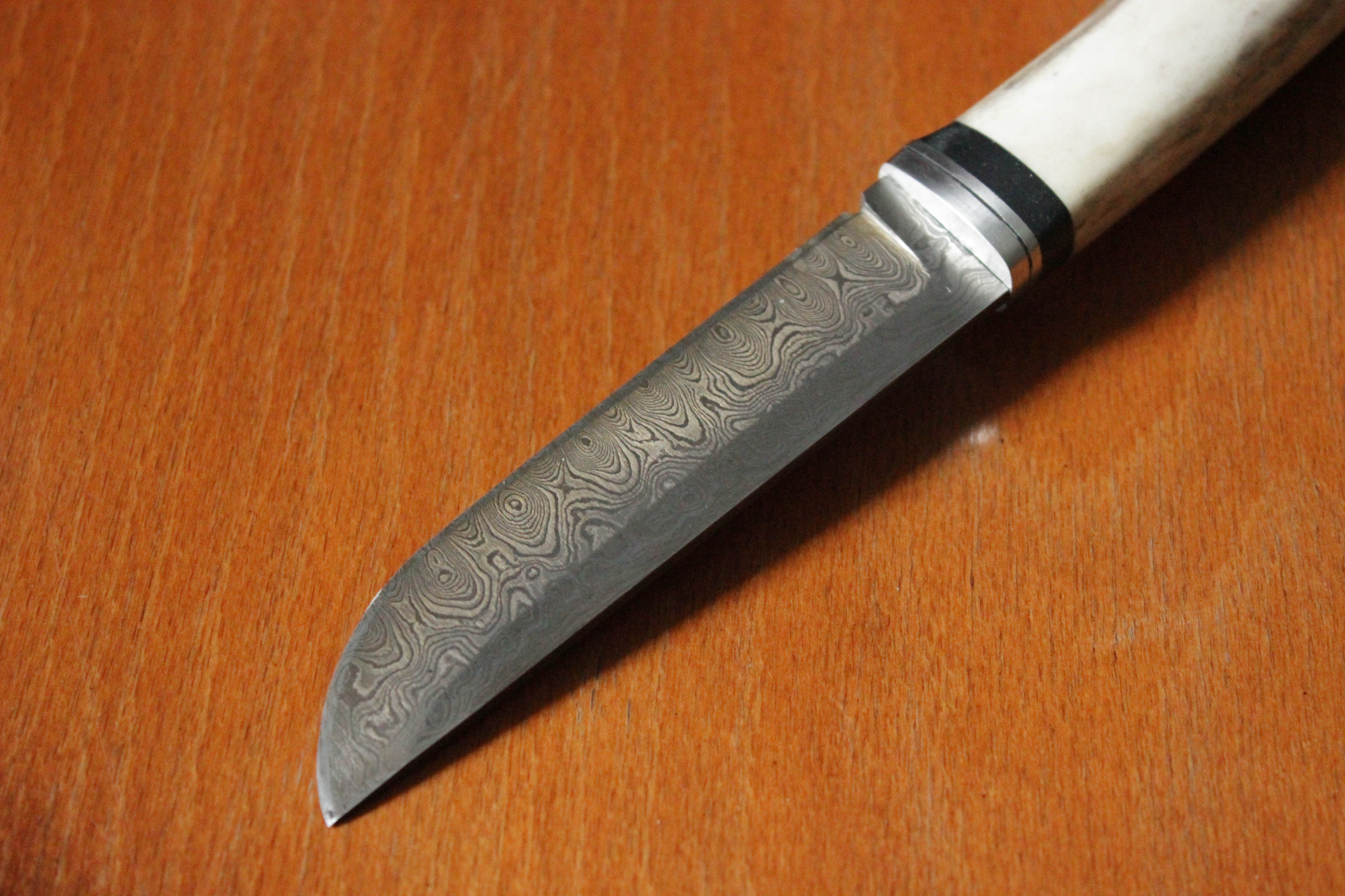

Tas paskutinis liuks,damasko ir berzo derinys labai graziai ziurisi.Peilio dizainas irgi liuks.

:liuks2: pirmas damaskas

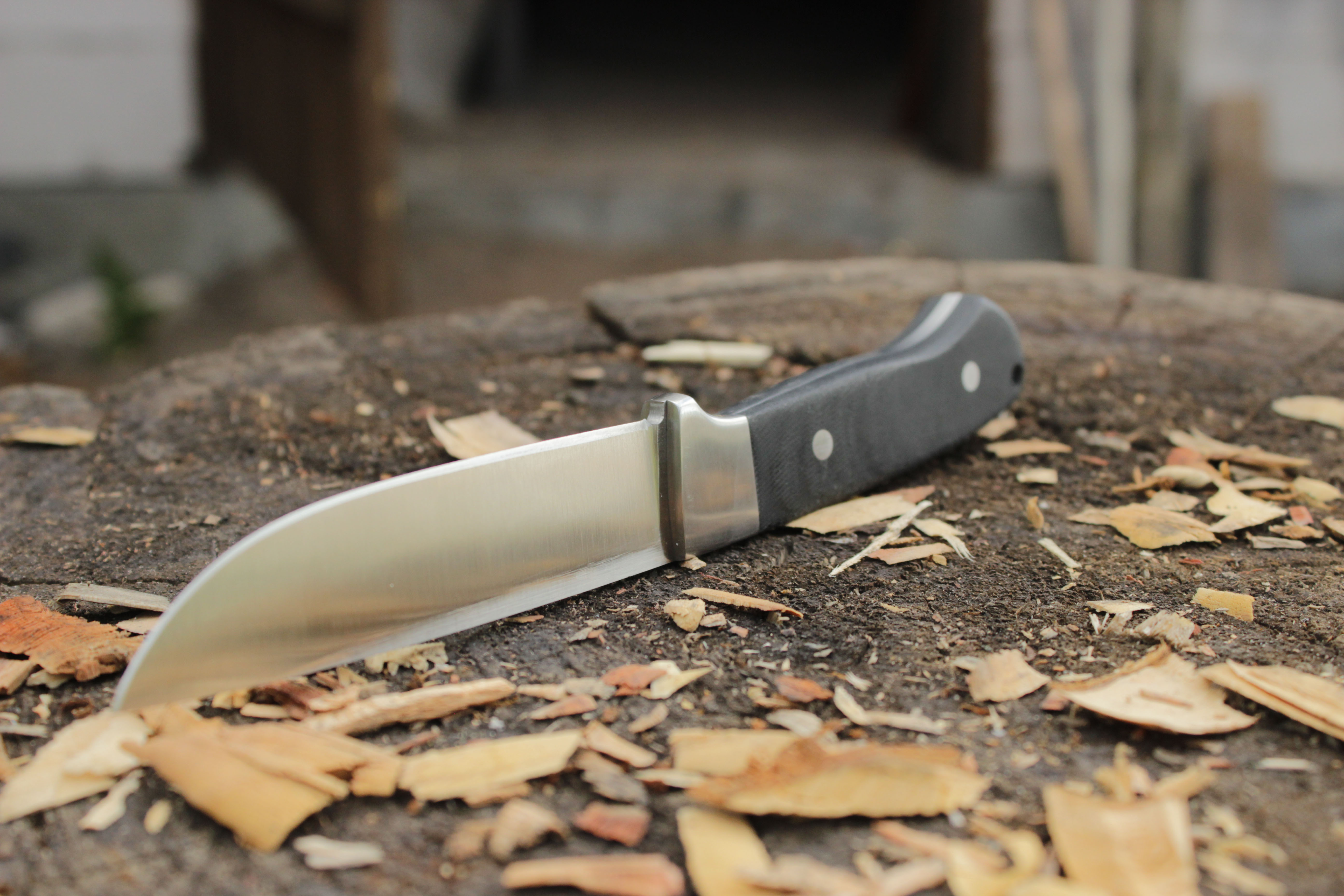

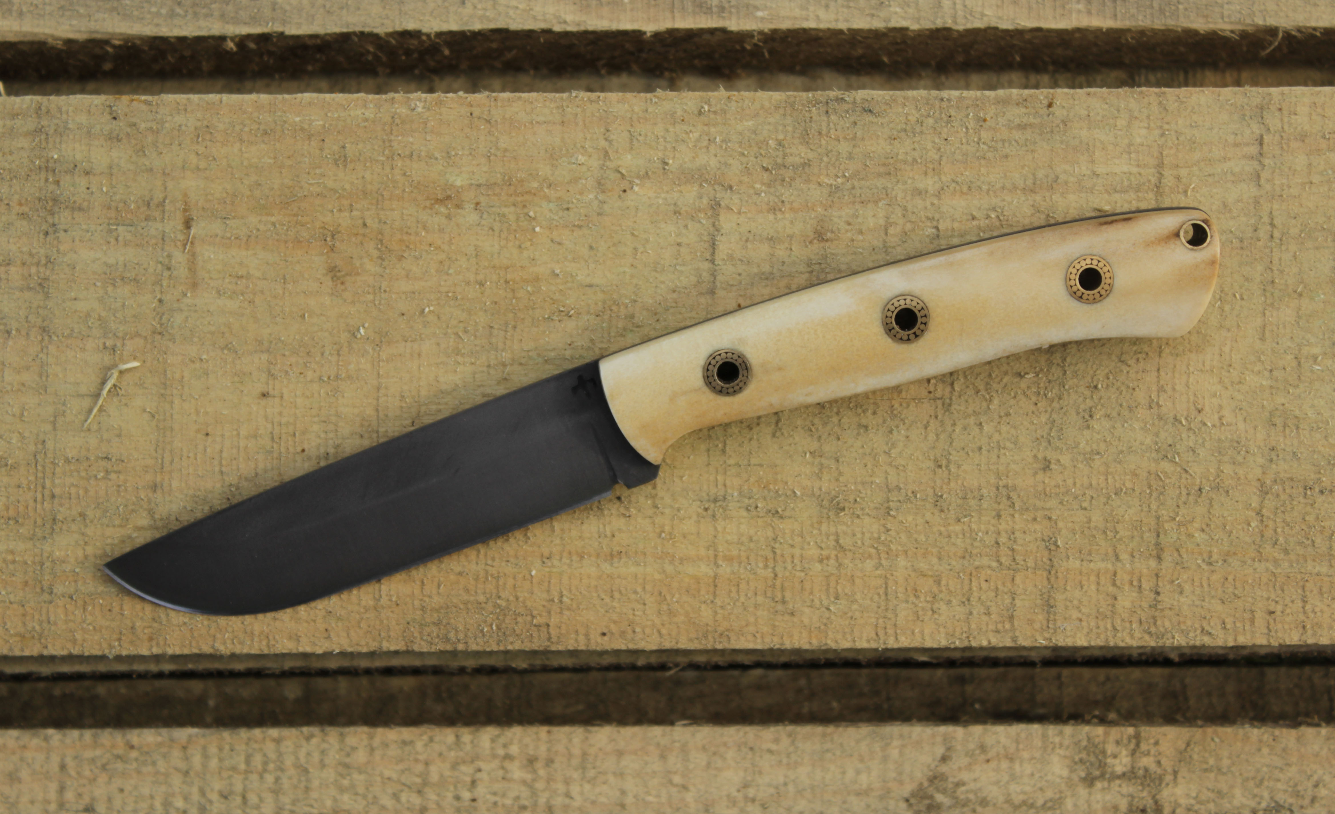

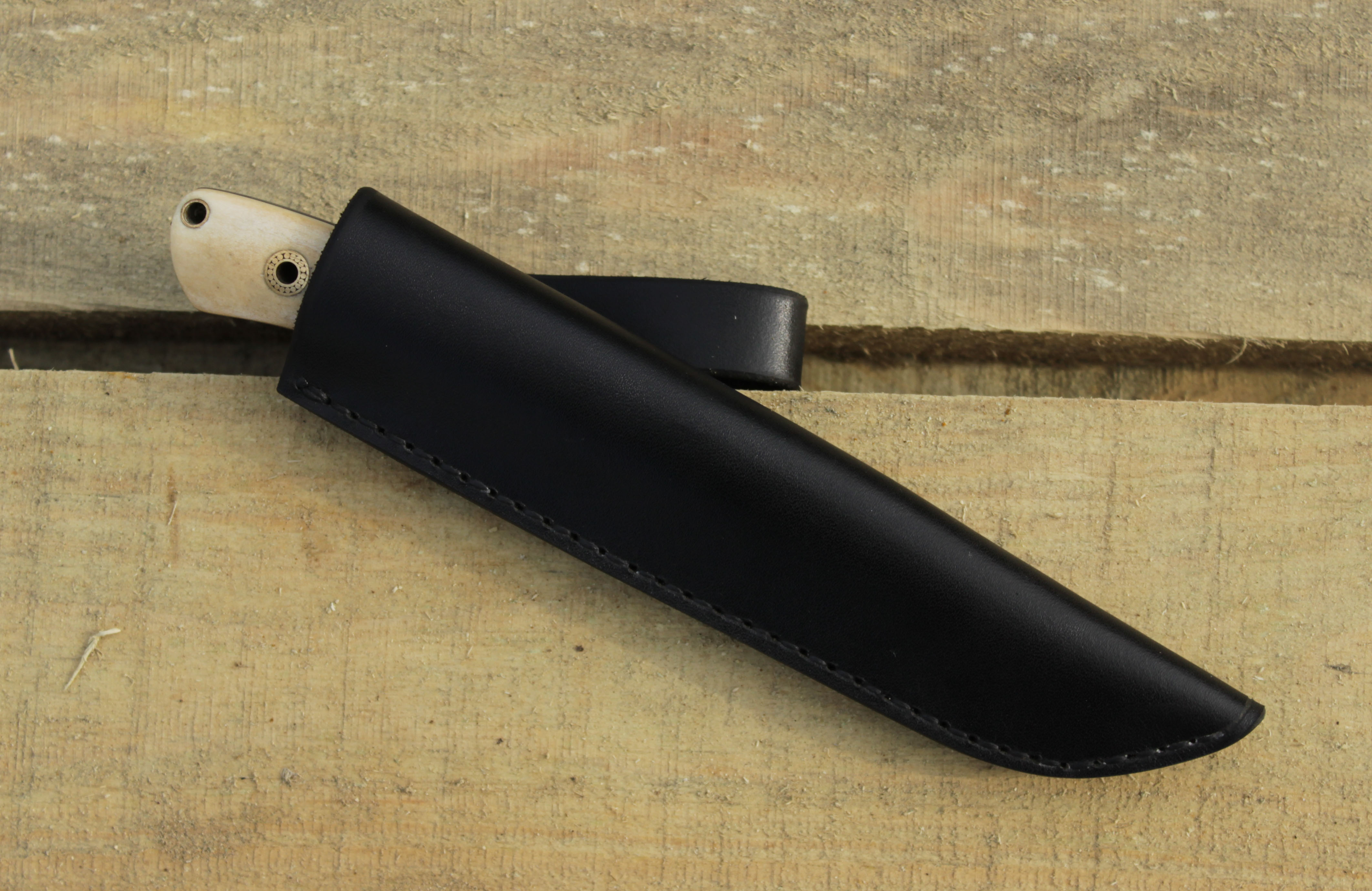

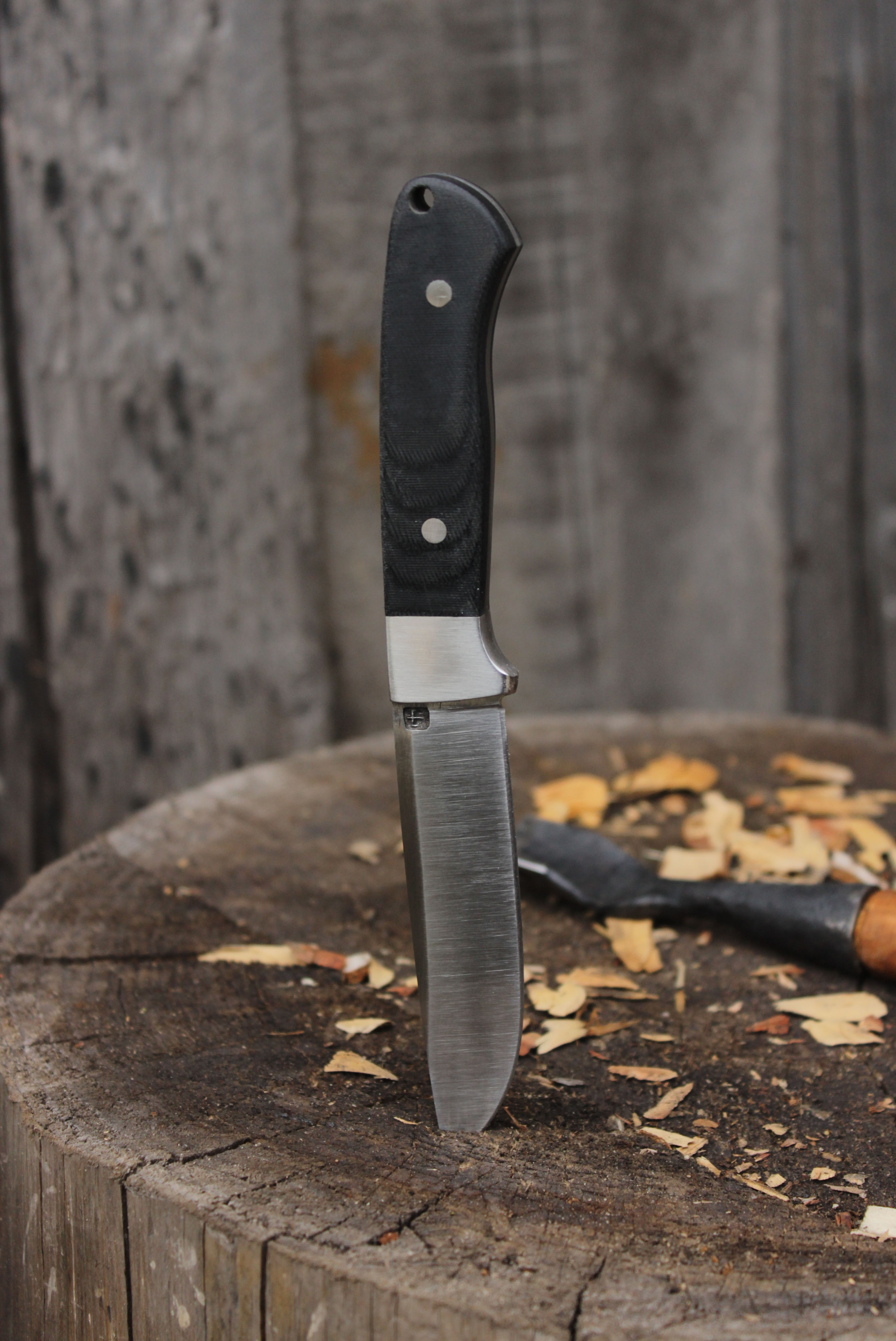

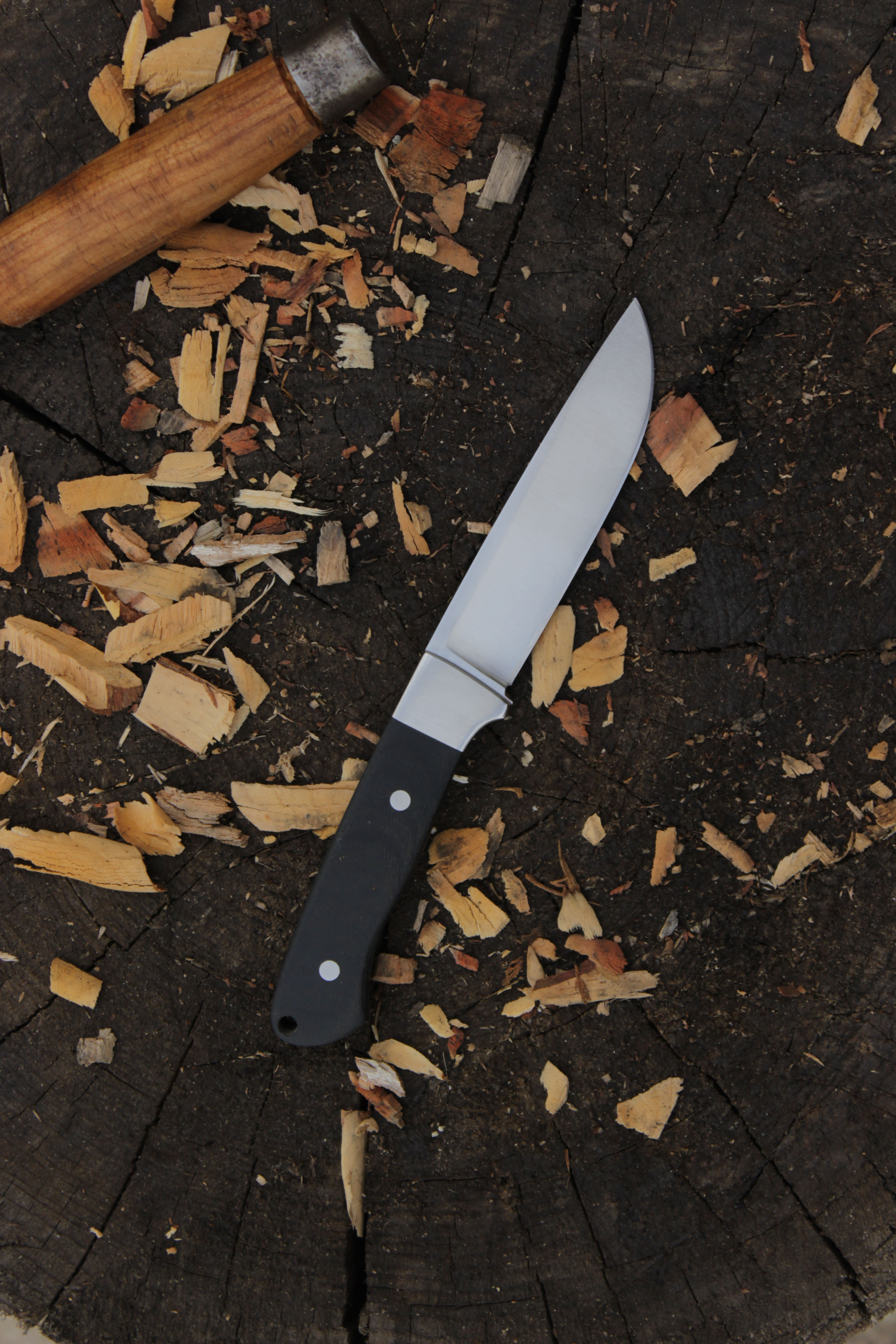

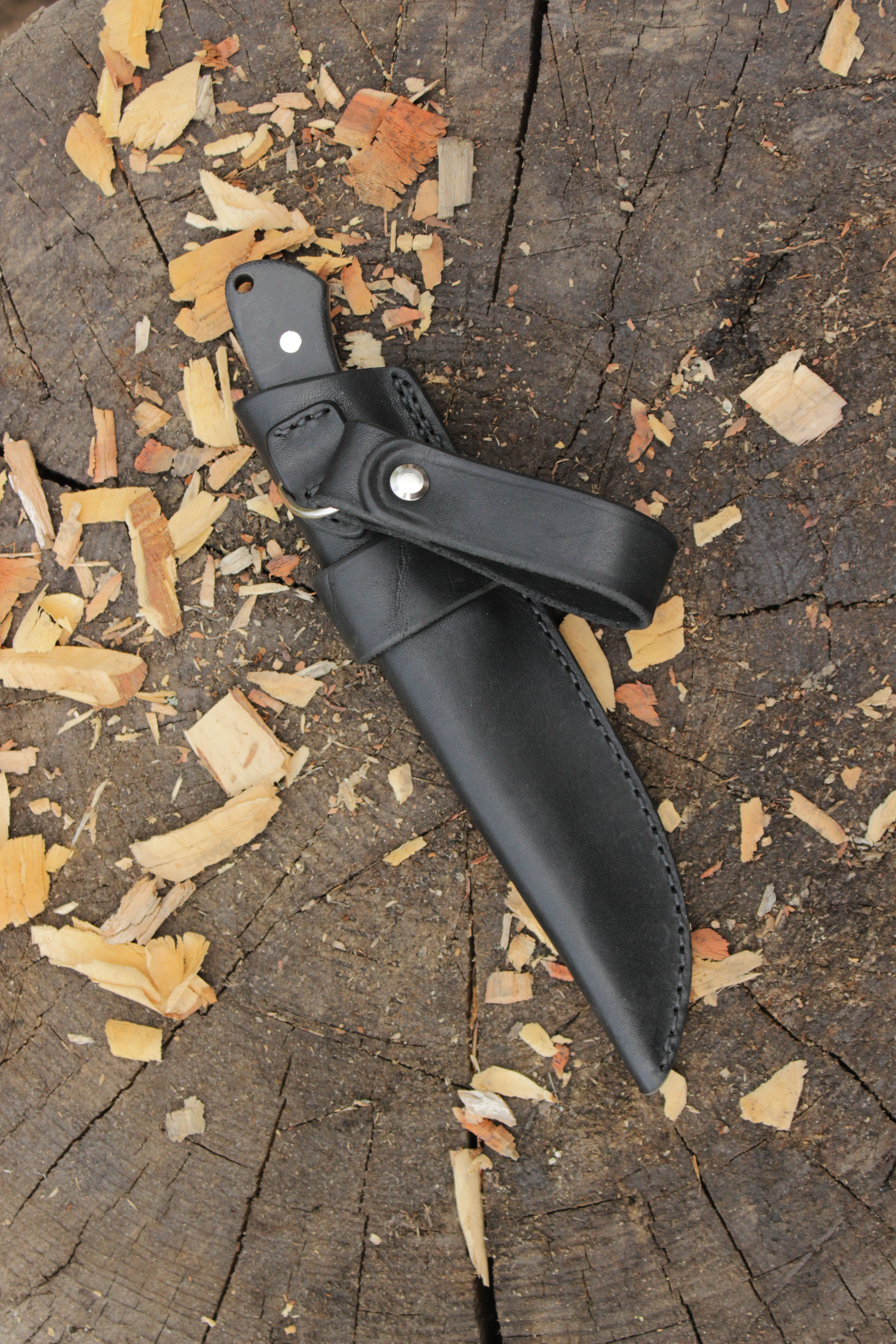

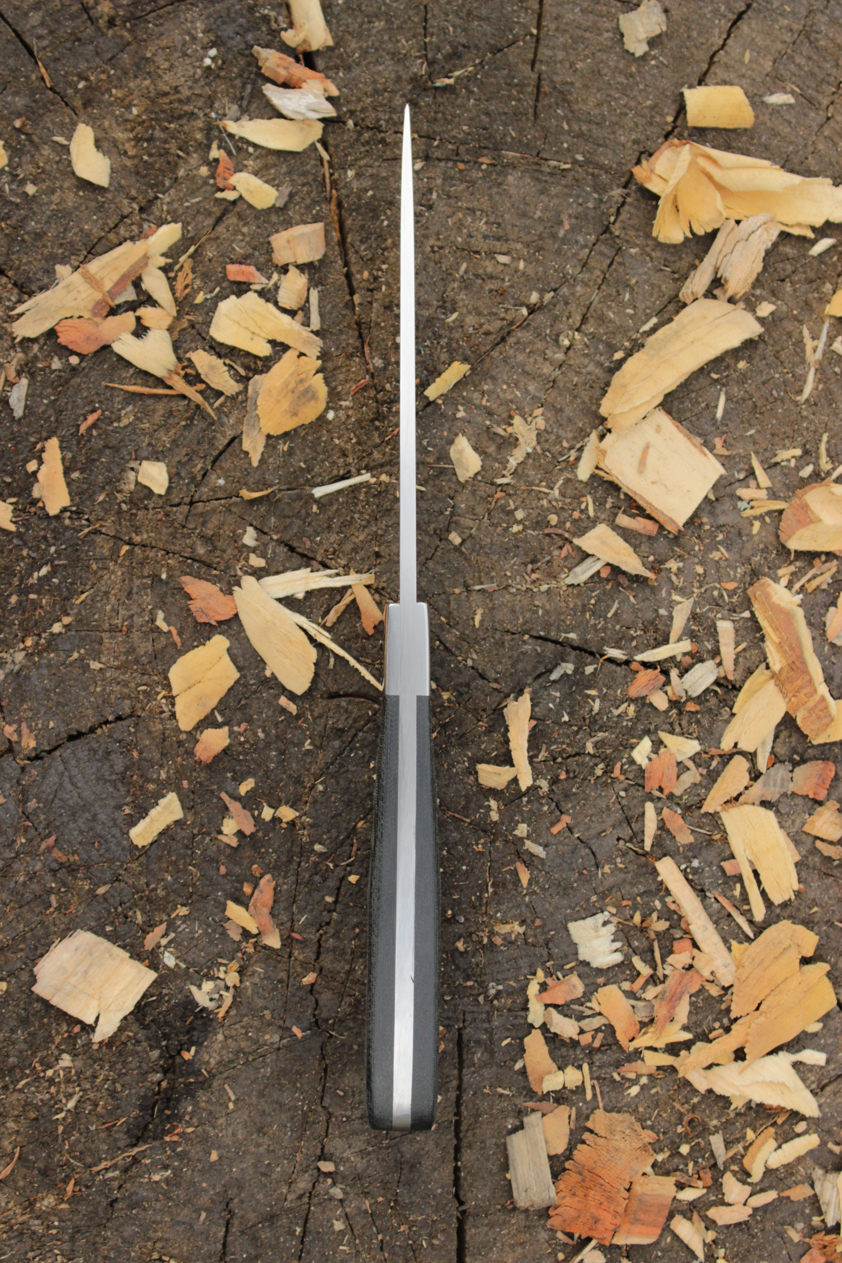

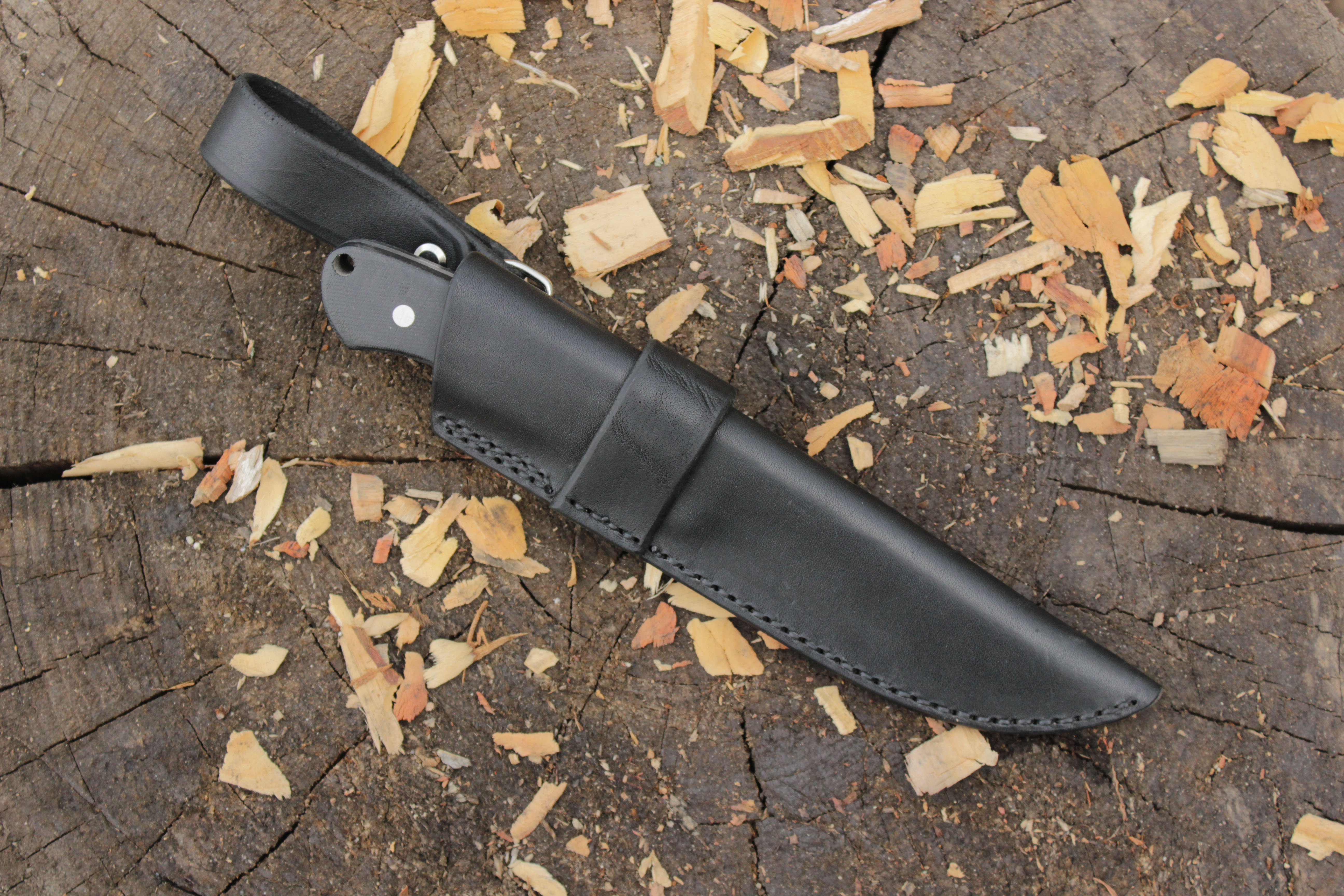

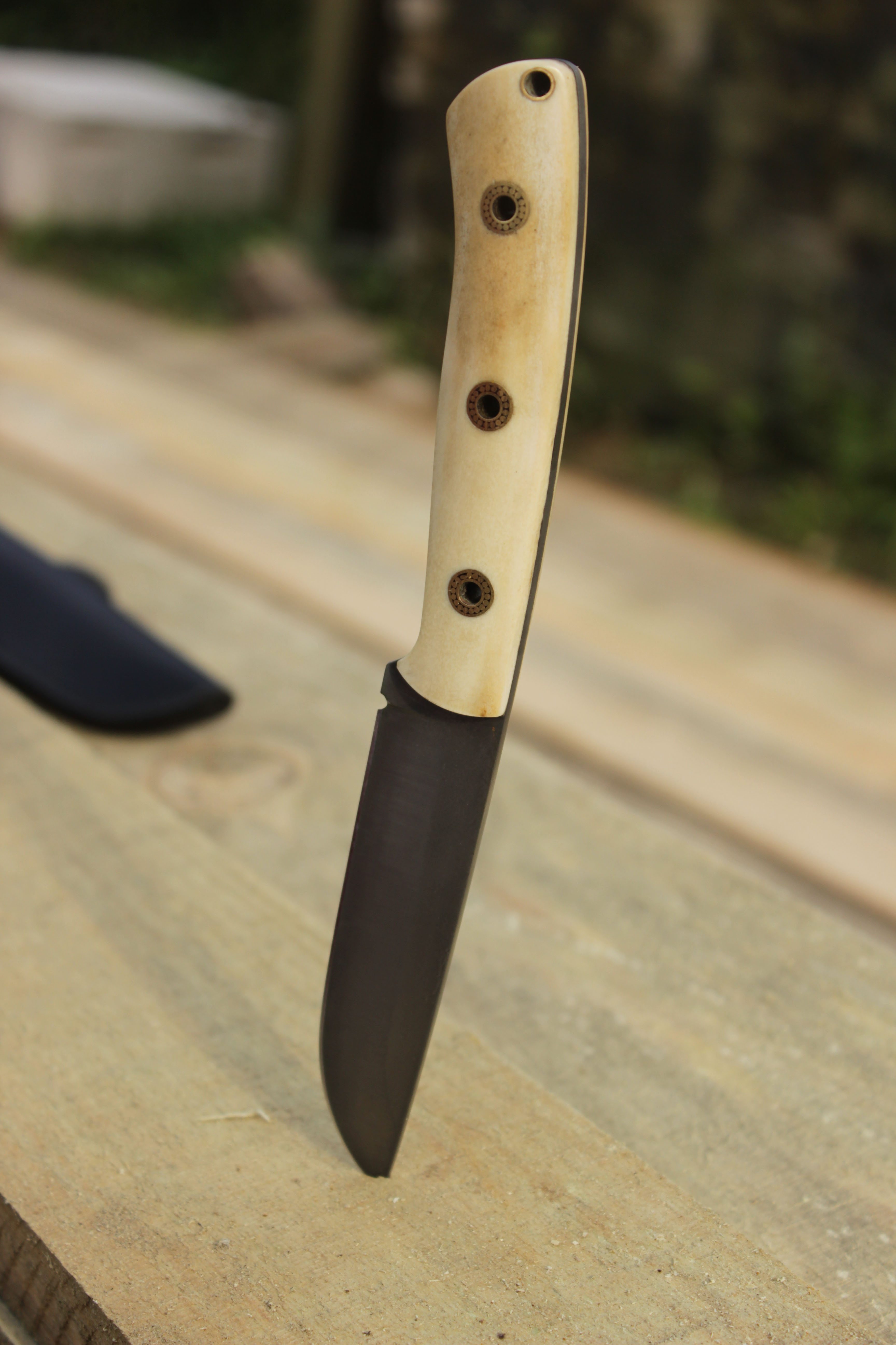

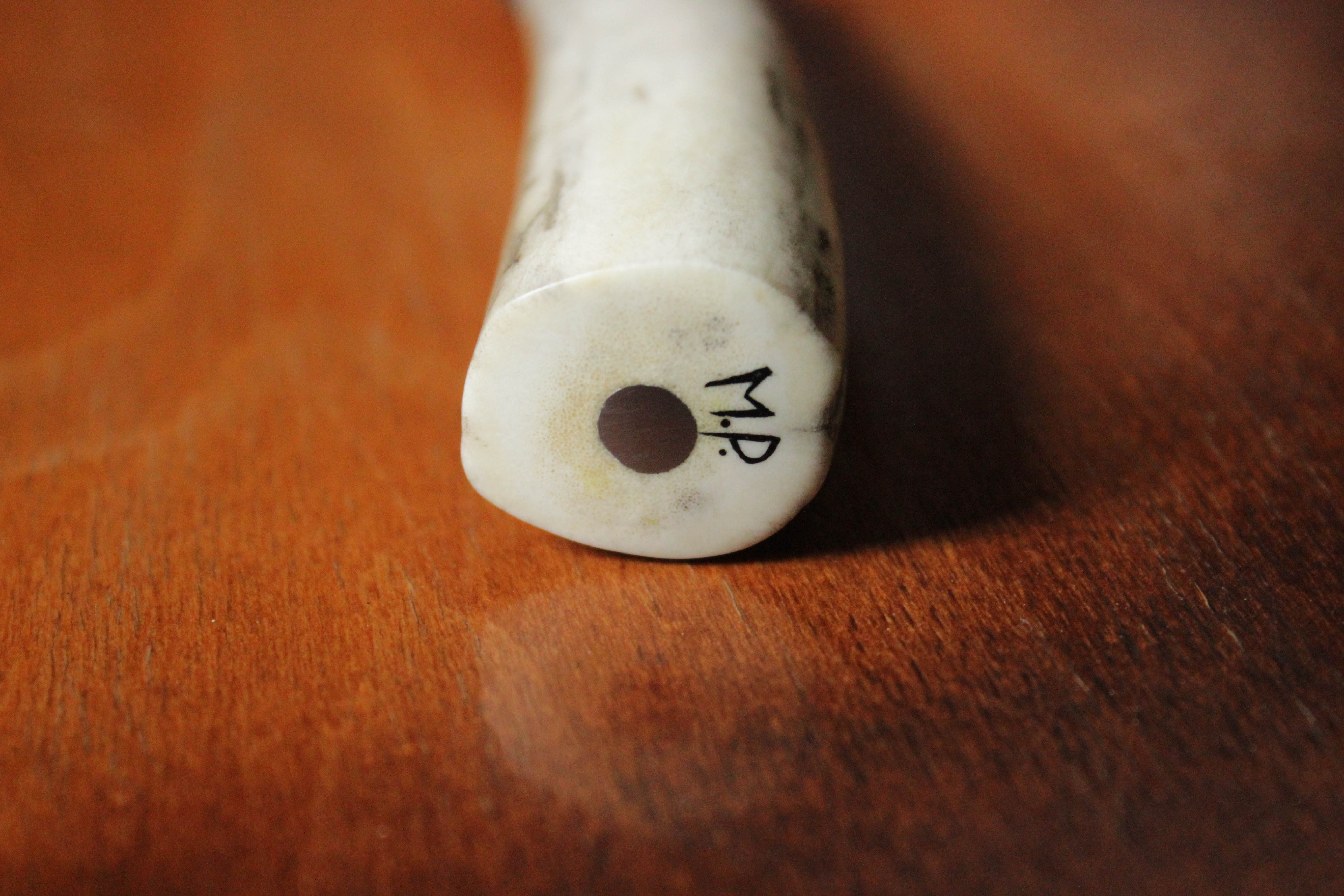

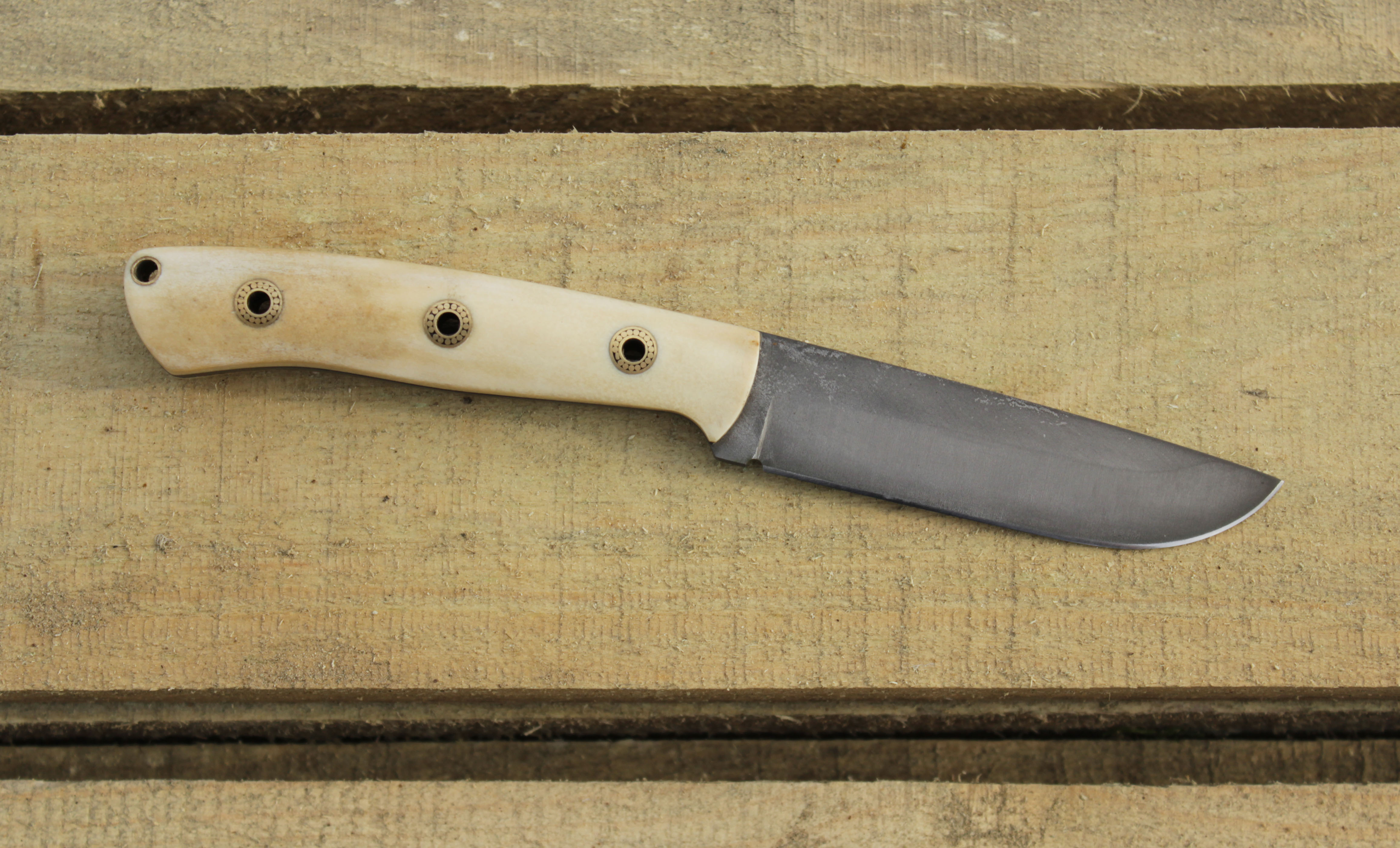

Gelezte X12 3x2,4x100 mm, bendras ilgis 205 mm. Rankena mikarta savadabe. Deklas chromines odos.

Labai liuks peiliukas,labai profesoinaliai ziurisi(bent jau nuotraukoi :) ).Deklas irgi aukstam lygi.Tik man noretusi kur rankenoi skyle kad butu vamzdelis dar idetas.Siaip saunuolis,puikus darbas.

Labai teisingas dizainas ir ispildymas :liuks:

Viskas tvarkingai padaryta - geras darbas. +1

Liux peiliux, vamzdelio, sutinku, reikėtų. Įdomu, kaip su ašmenų trapumu, X12 turi nemažai anglies. Norėjau ir aš pabandyti padaryti peilį iš kalto X12, bet suabejojau. :/

Grūdini kad stiklą braižytu, kapojau ragą, tai viskas tvarkoj.

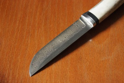

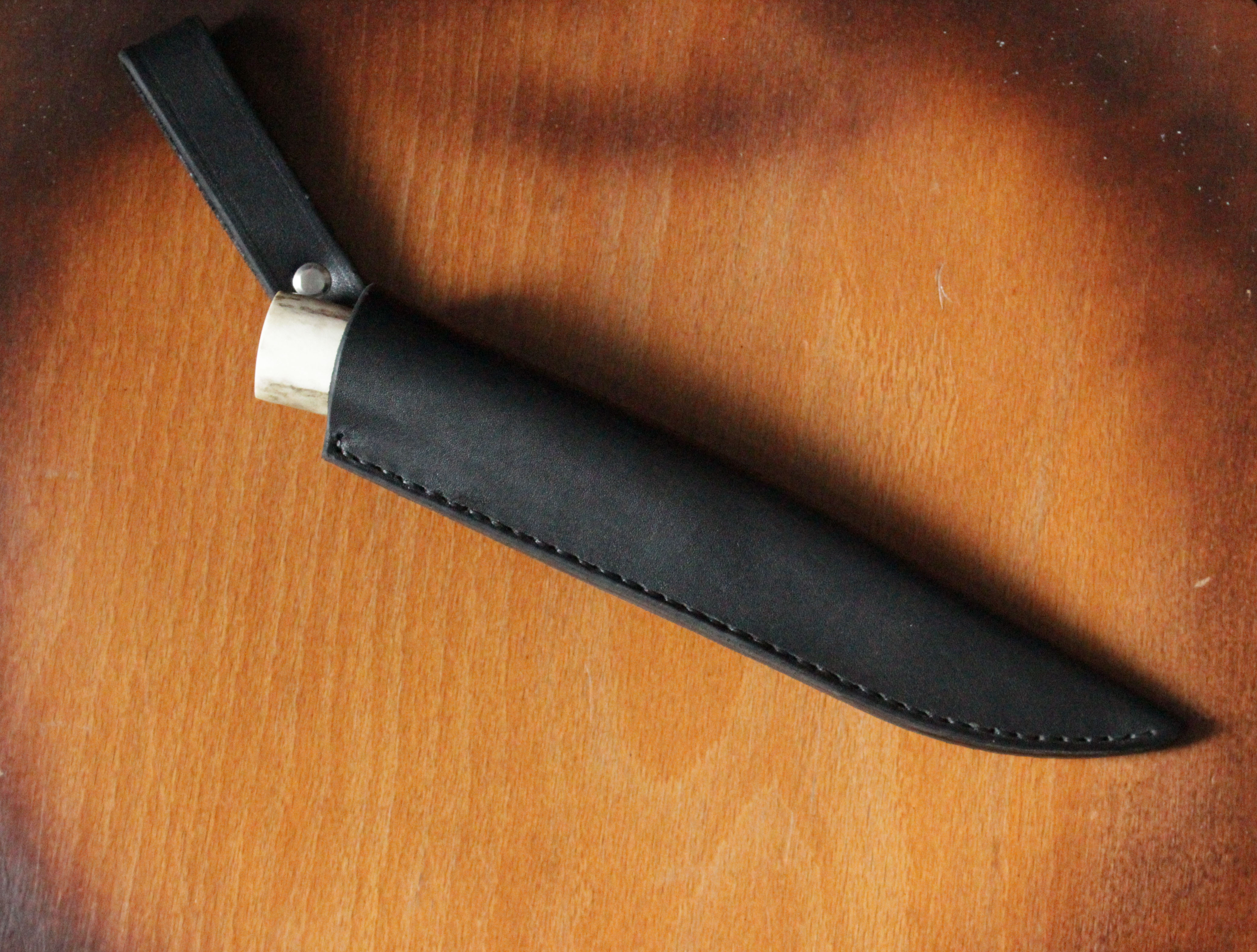

Damaskas apie 500 sluoksniu, linge, xvg, šx15. Gelezte 3x23x103 mm, bendras ilgis 218 mm. Rankena neudijantis plienas, ebonitas, bredzio ragas. Deklas is chromines odos.

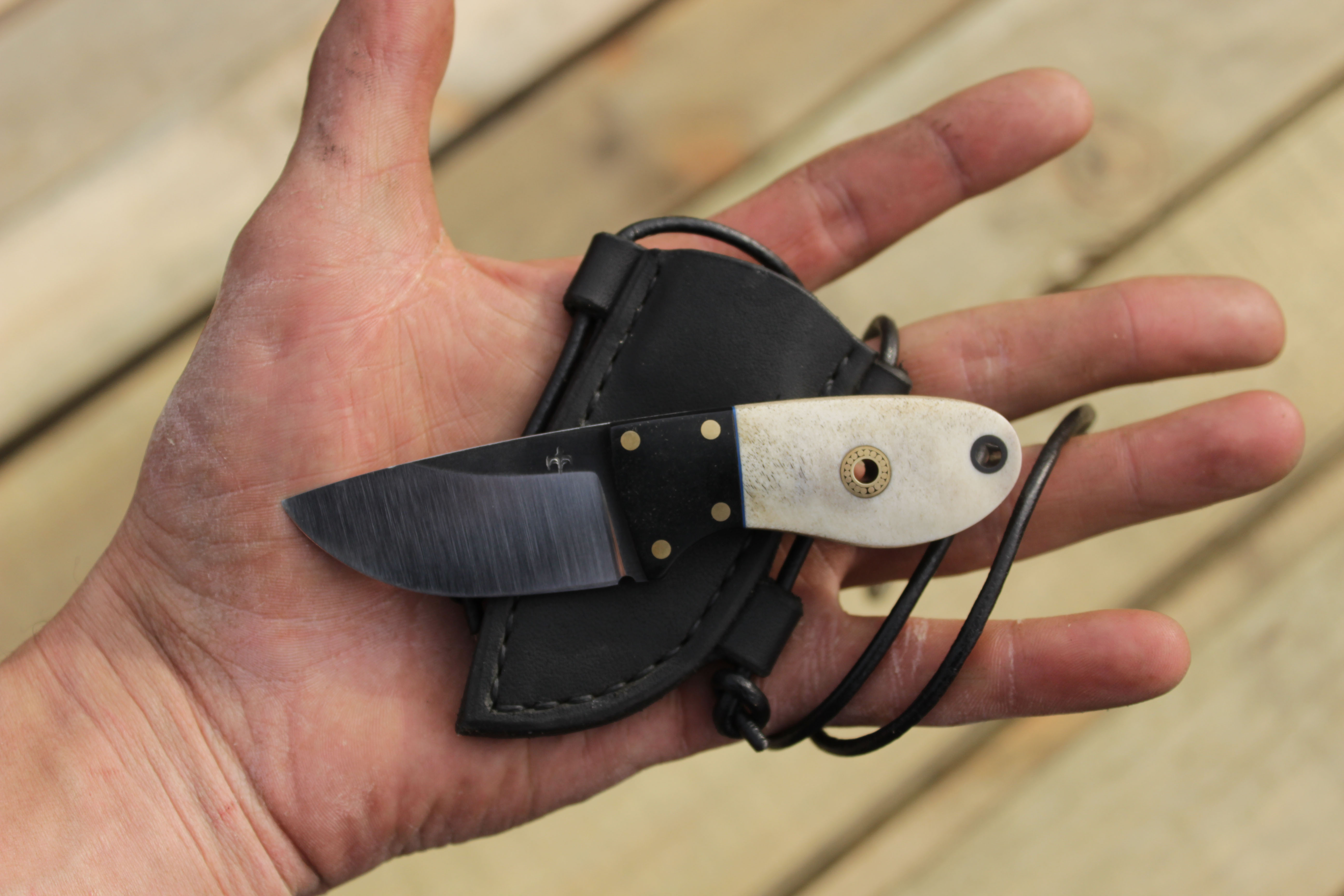

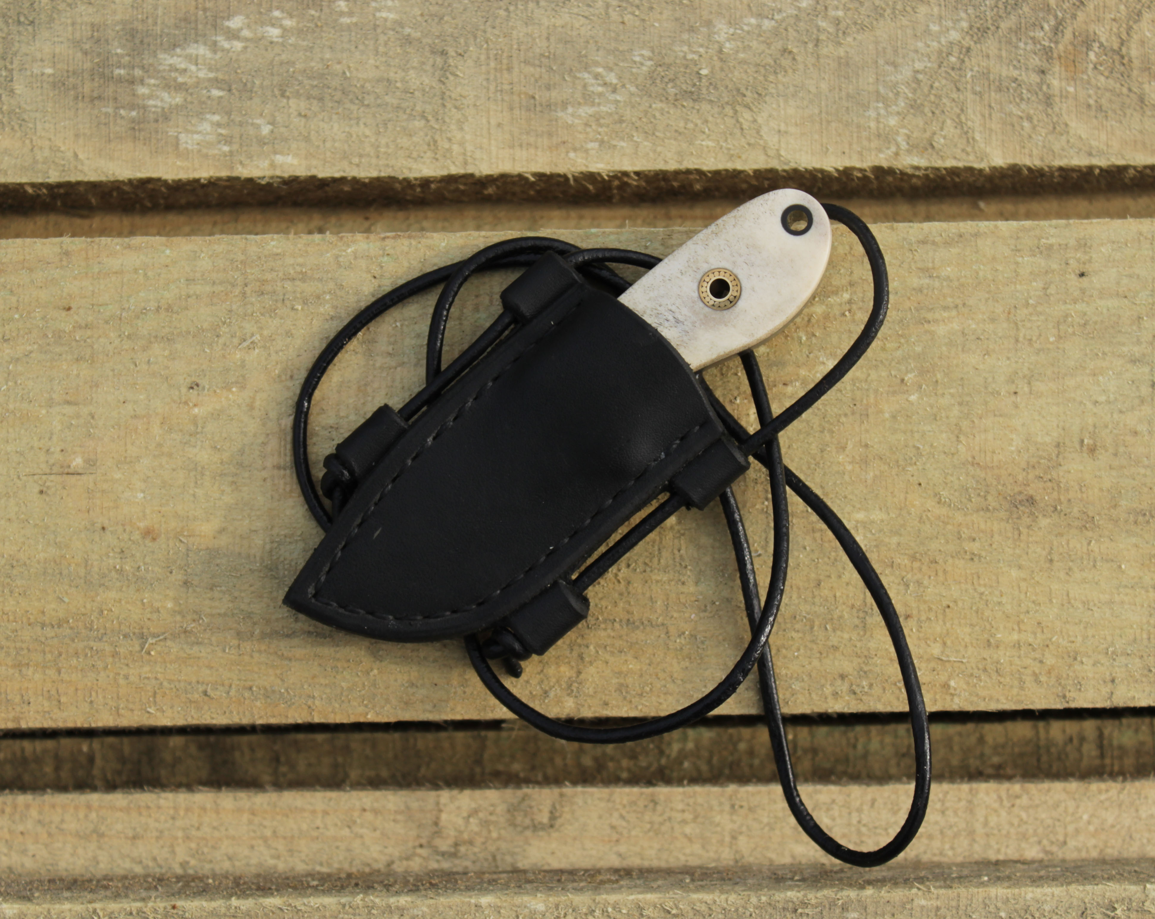

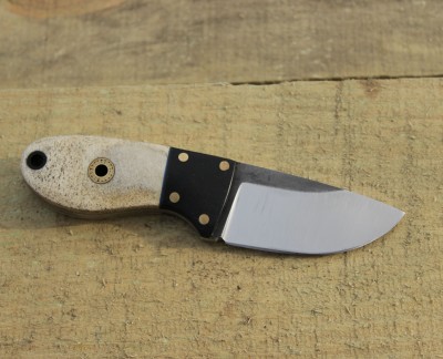

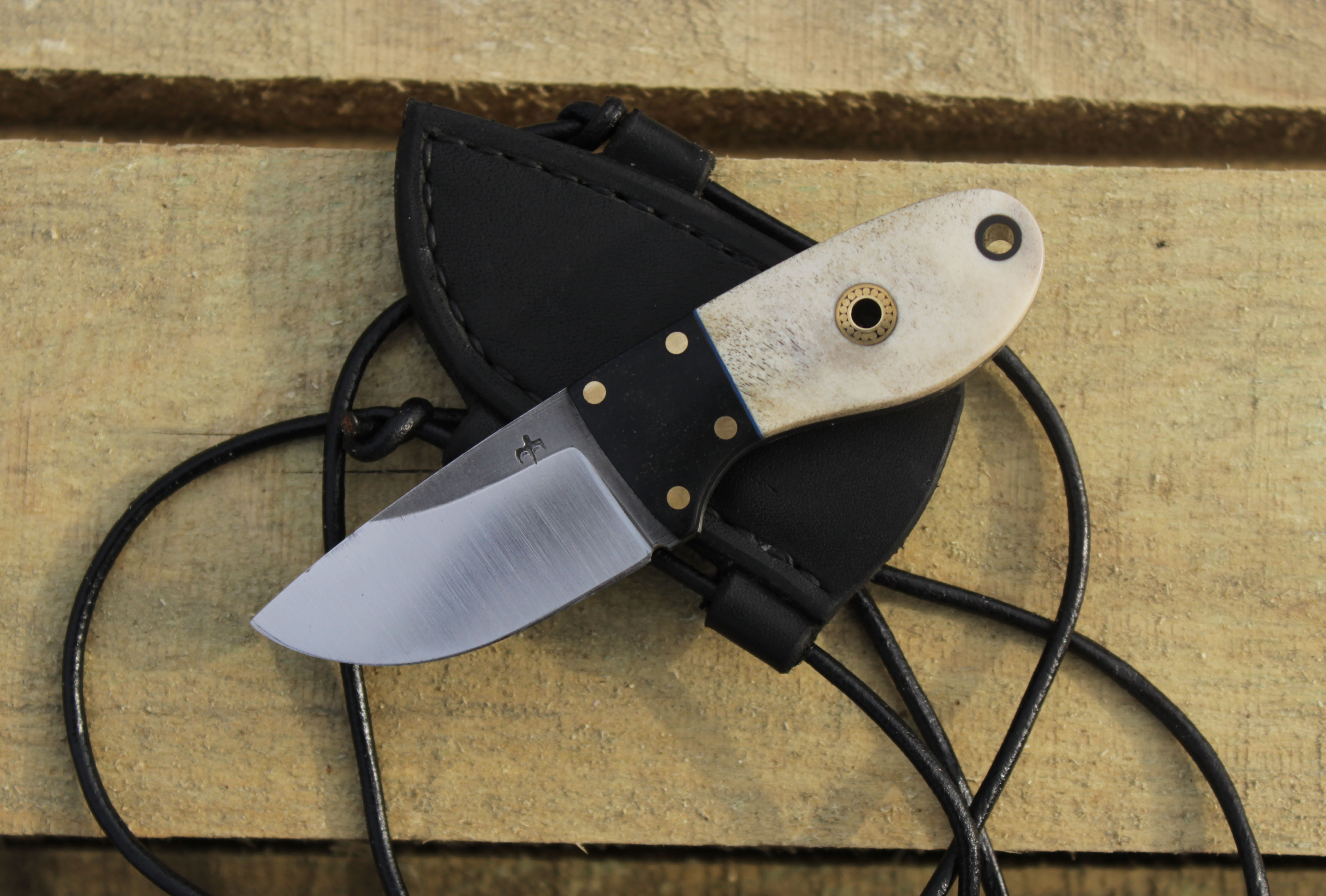

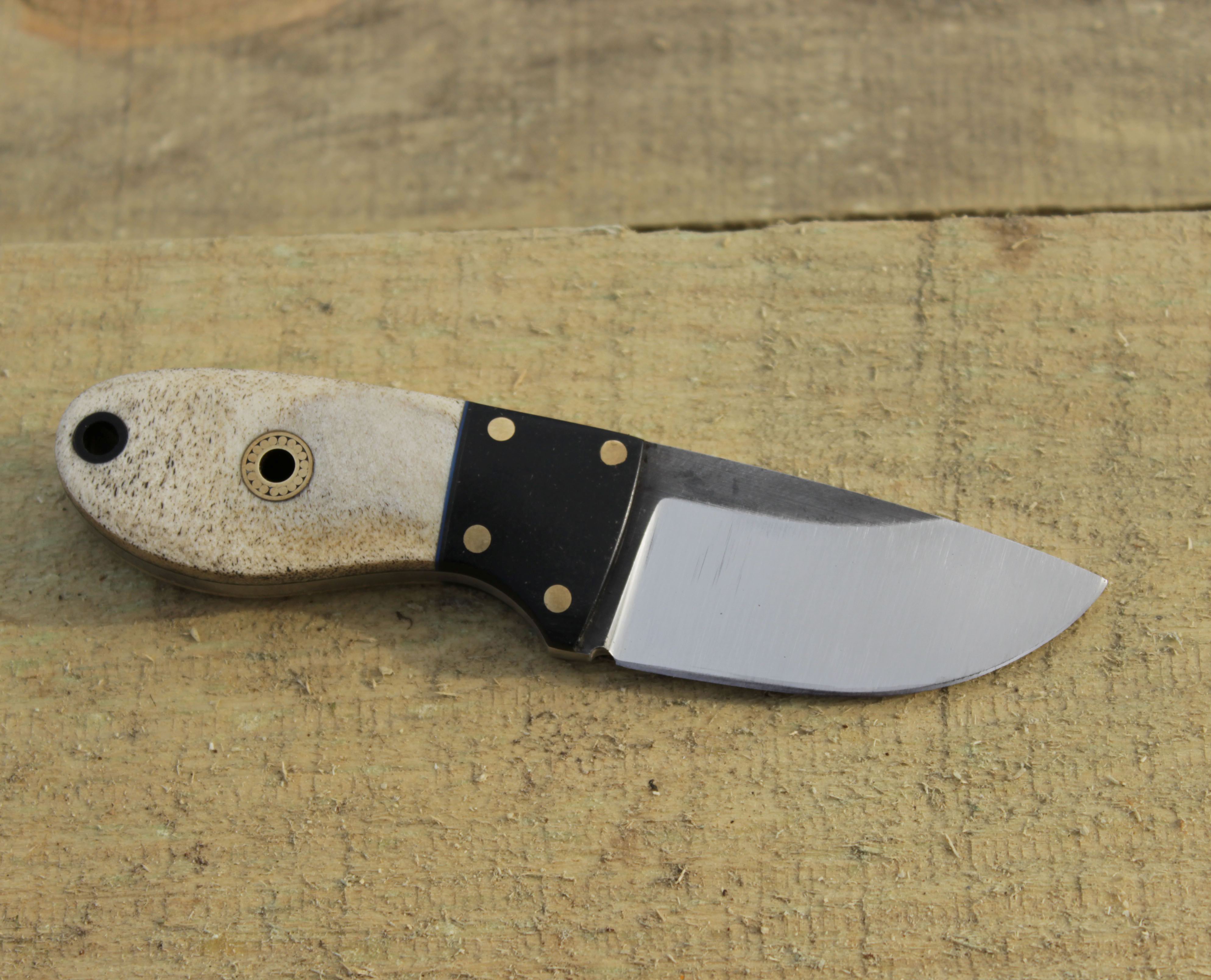

Mazas. 3,4x26x53 mm gelezte X12. bendras ilgis 120 mm. Rankena zalvaris, ebonitas, bredzio ragas. Deklas chromines odos.
