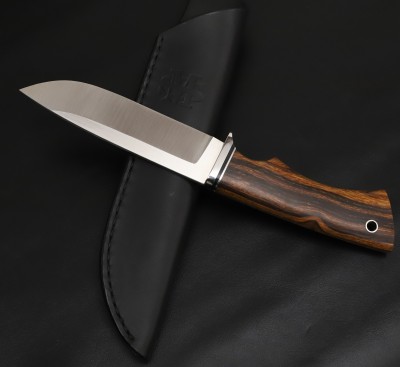

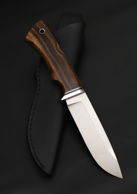

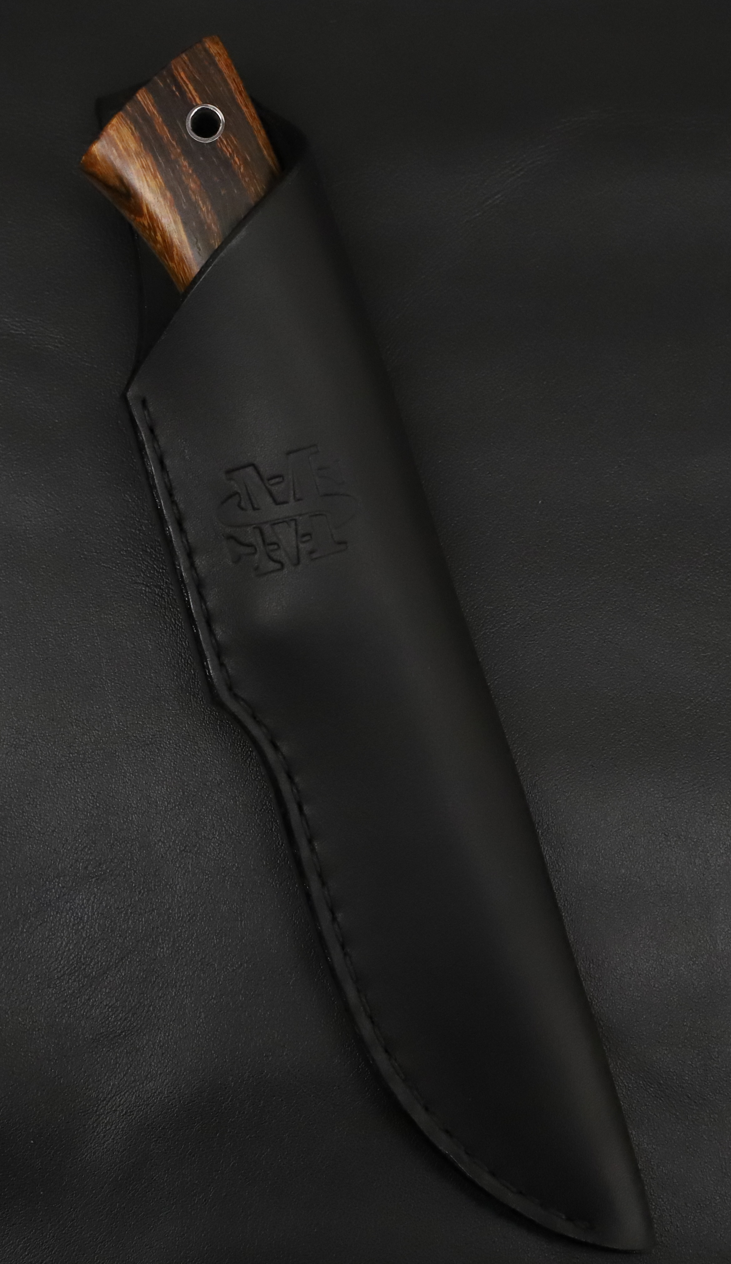

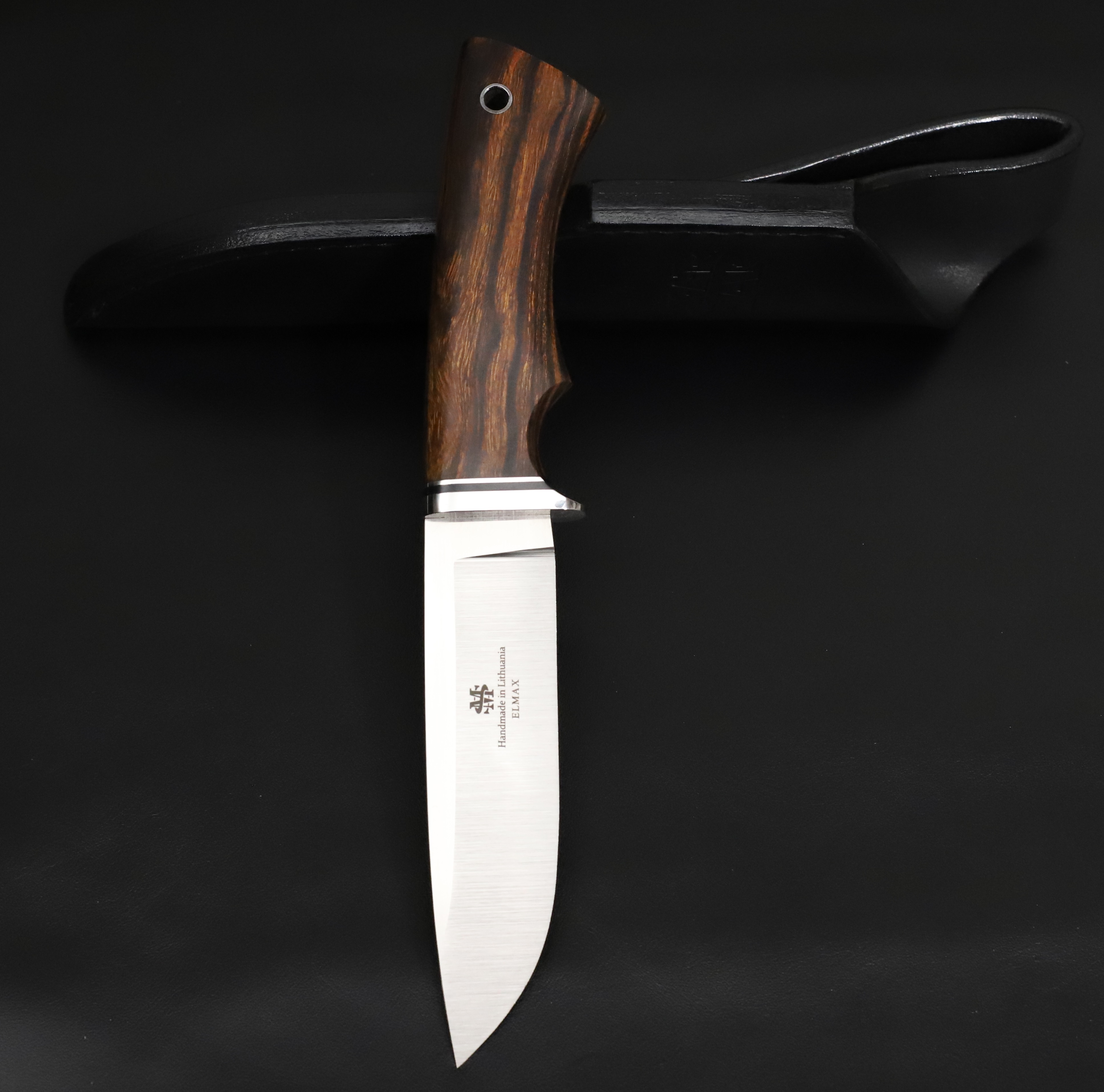

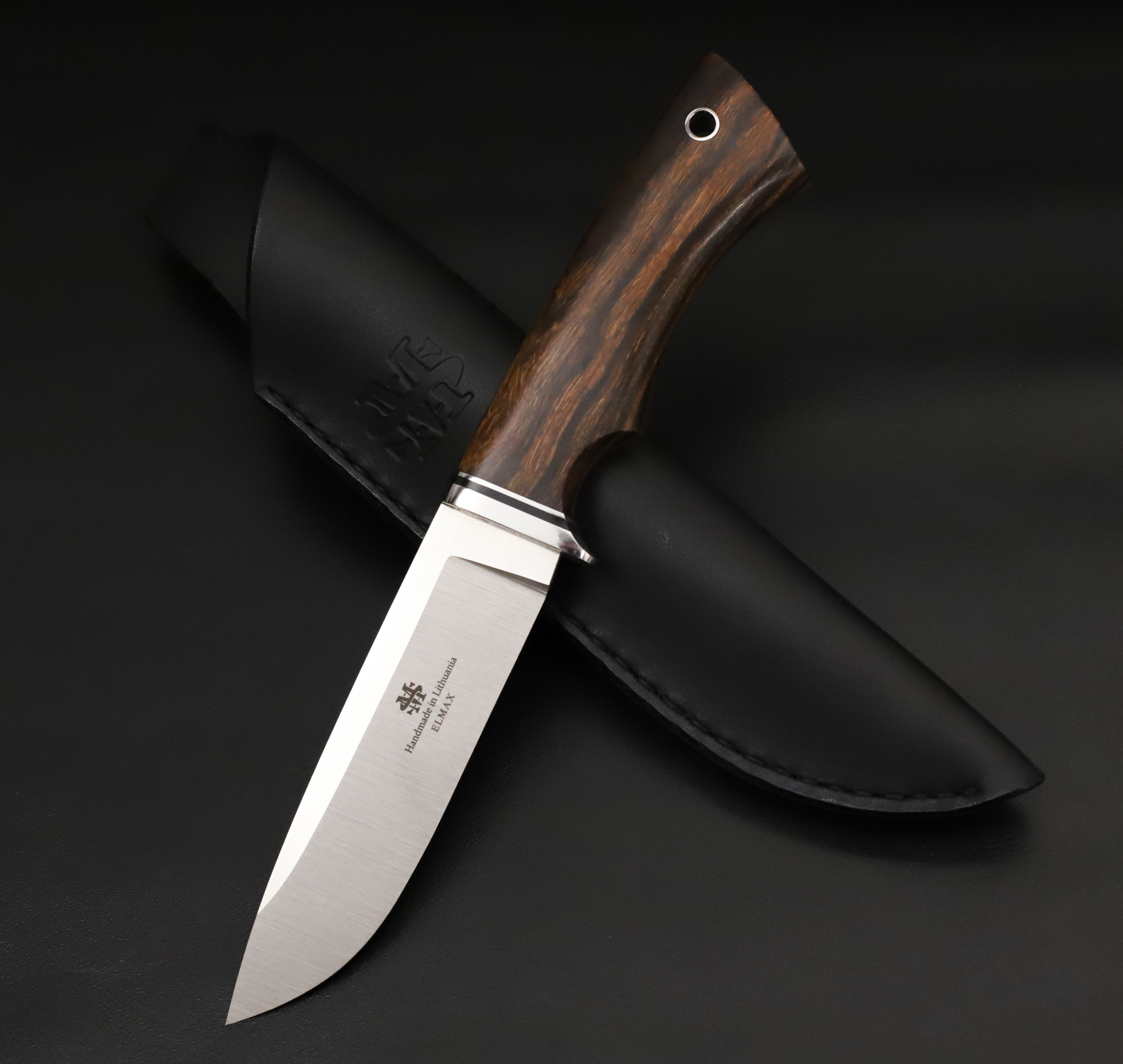

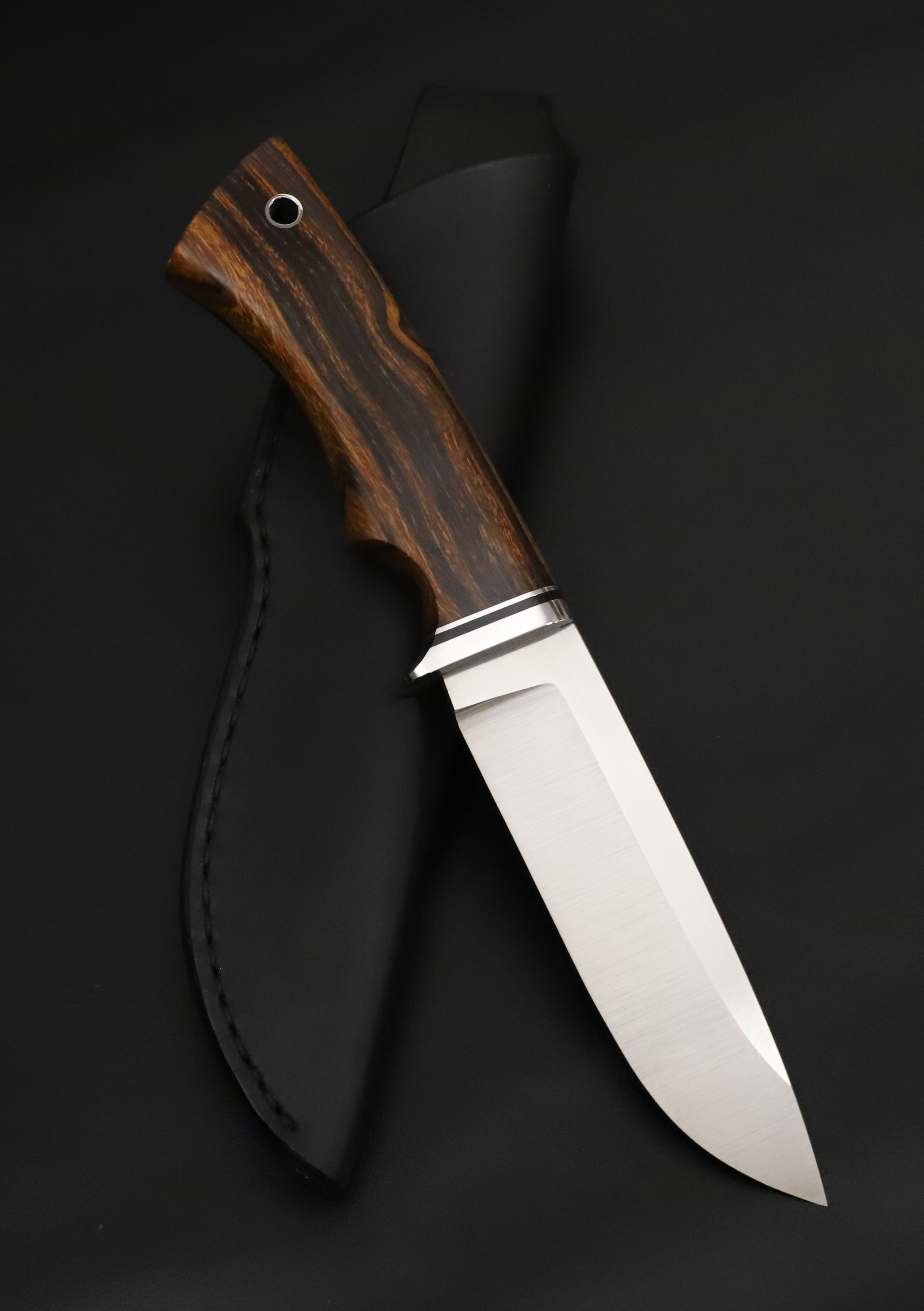

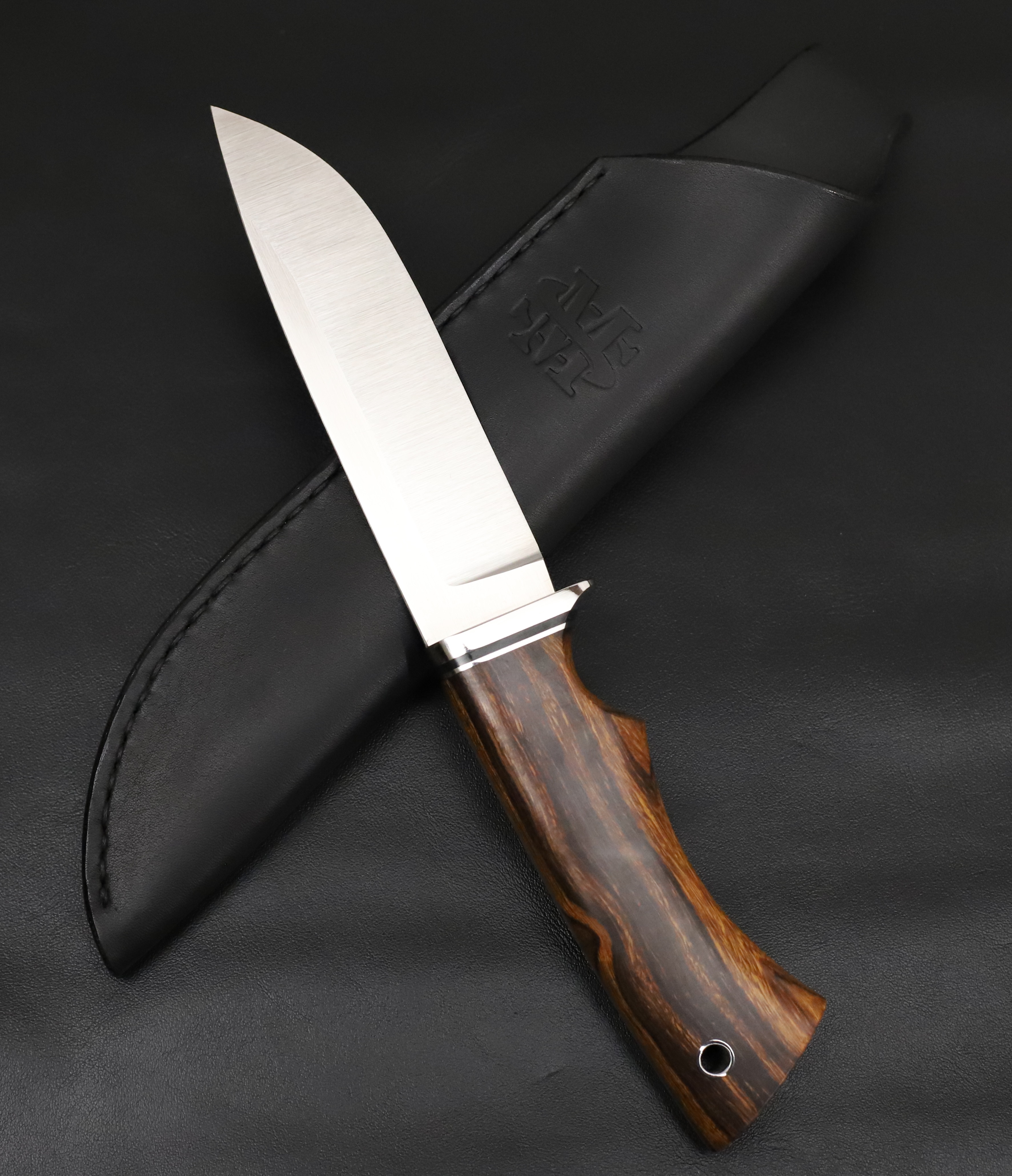

Geležtė ELMAX 61HRC(Tomas) 135x30x3.7,bendras peilio ilgis 260mm. AISI-304,Ironwood ir juoda oda.

StandartinėParašytas: 2019-04-05- 10:53
labai gražus, ypač patinka, kad boldsteris atrodo toks lengvas bendrame dizaine. Bet tik man atrodo ar tikrai šone kur logo, geležtės nuolydžio ir kulno suvedimas gavosi laiptuotas?
StandartinėParašytas: 2019-04-05- 15:45
Pranešimai: 171
Miestas: Raseiniai
Ne,laiptų ten nėra,nors nuotraukoje tikrai atrodo kitaip :)

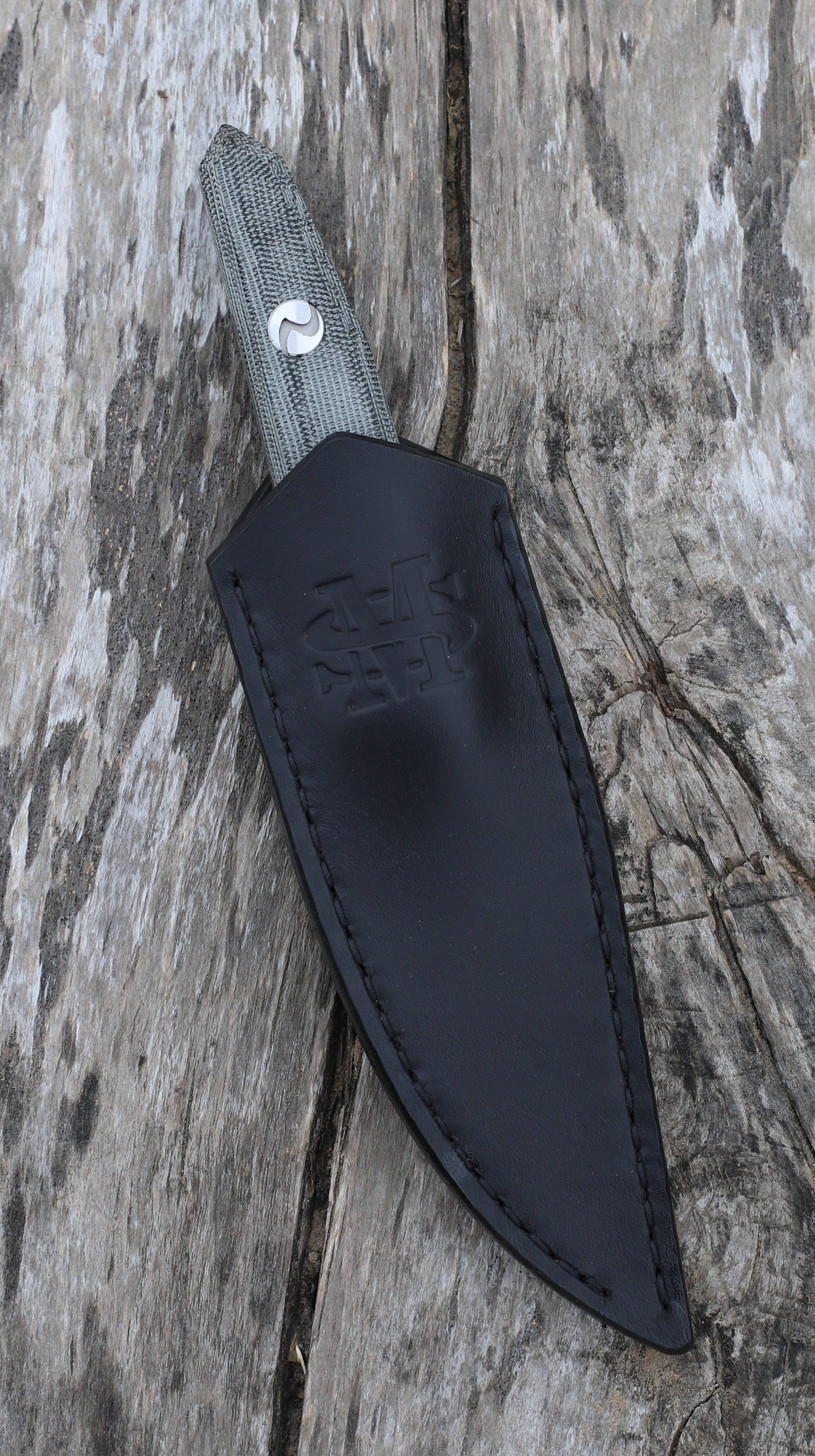

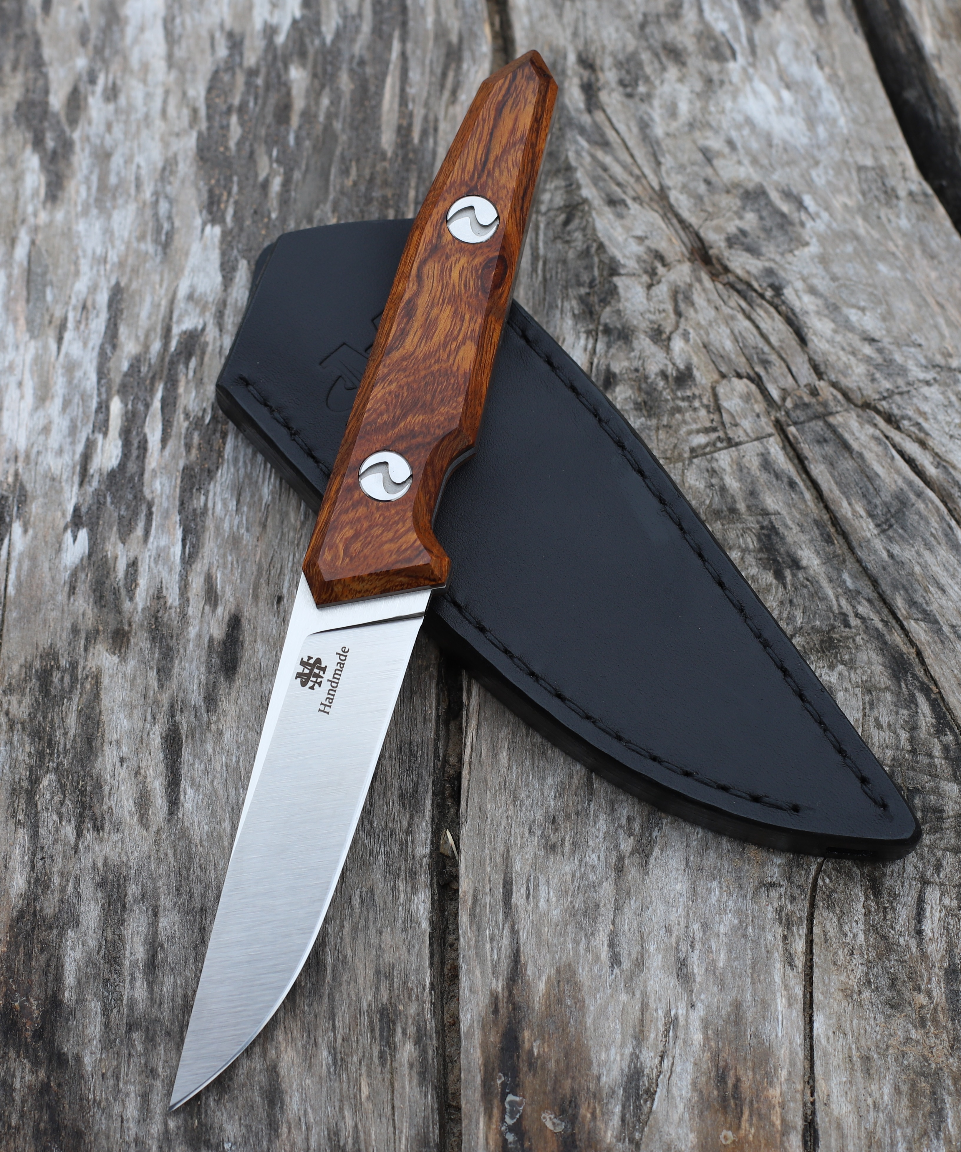

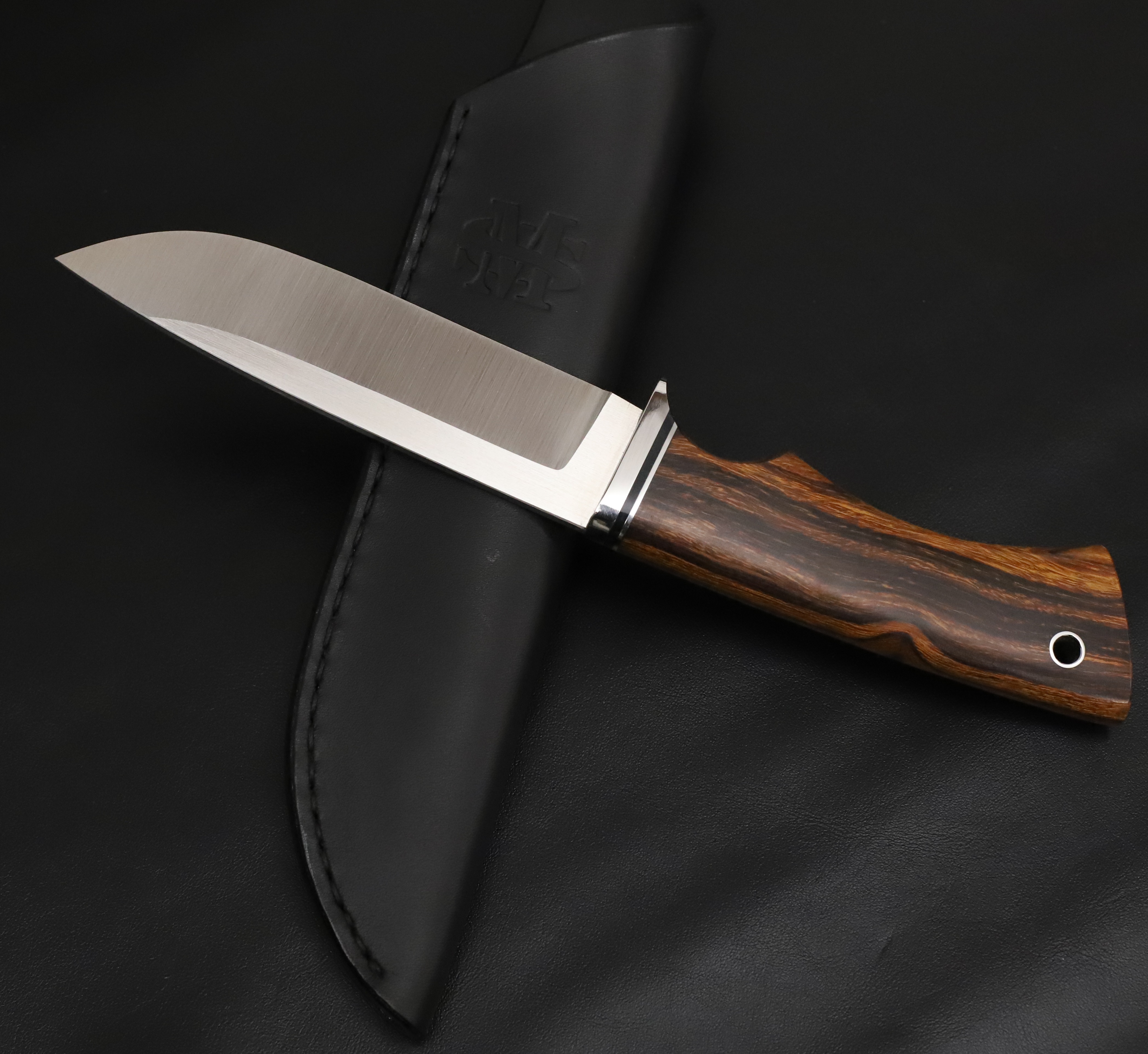

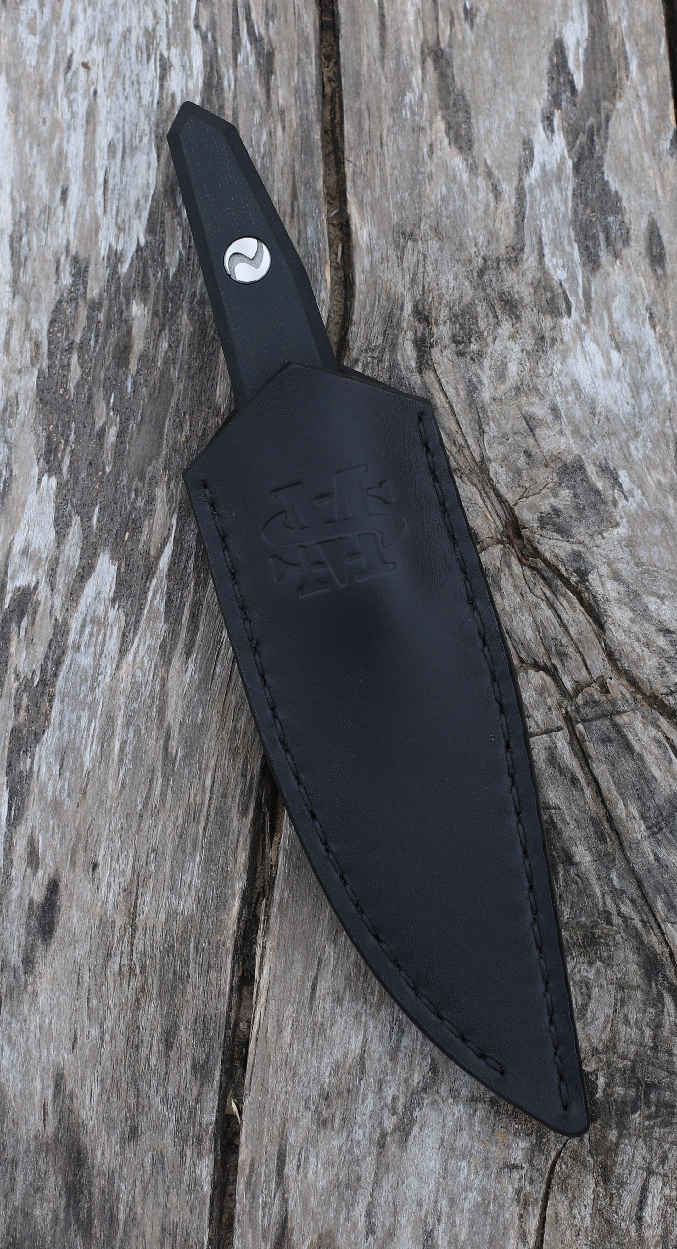

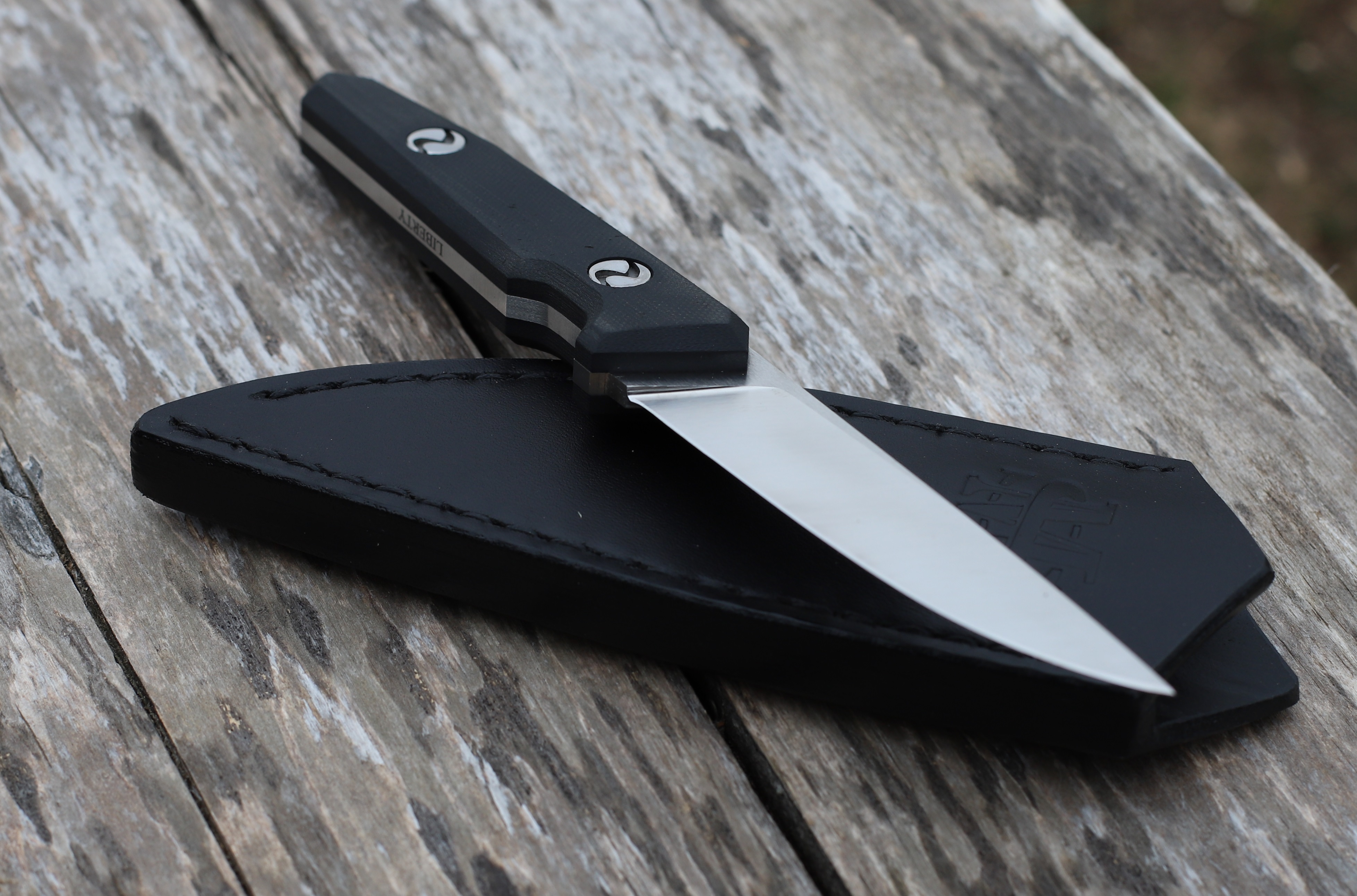

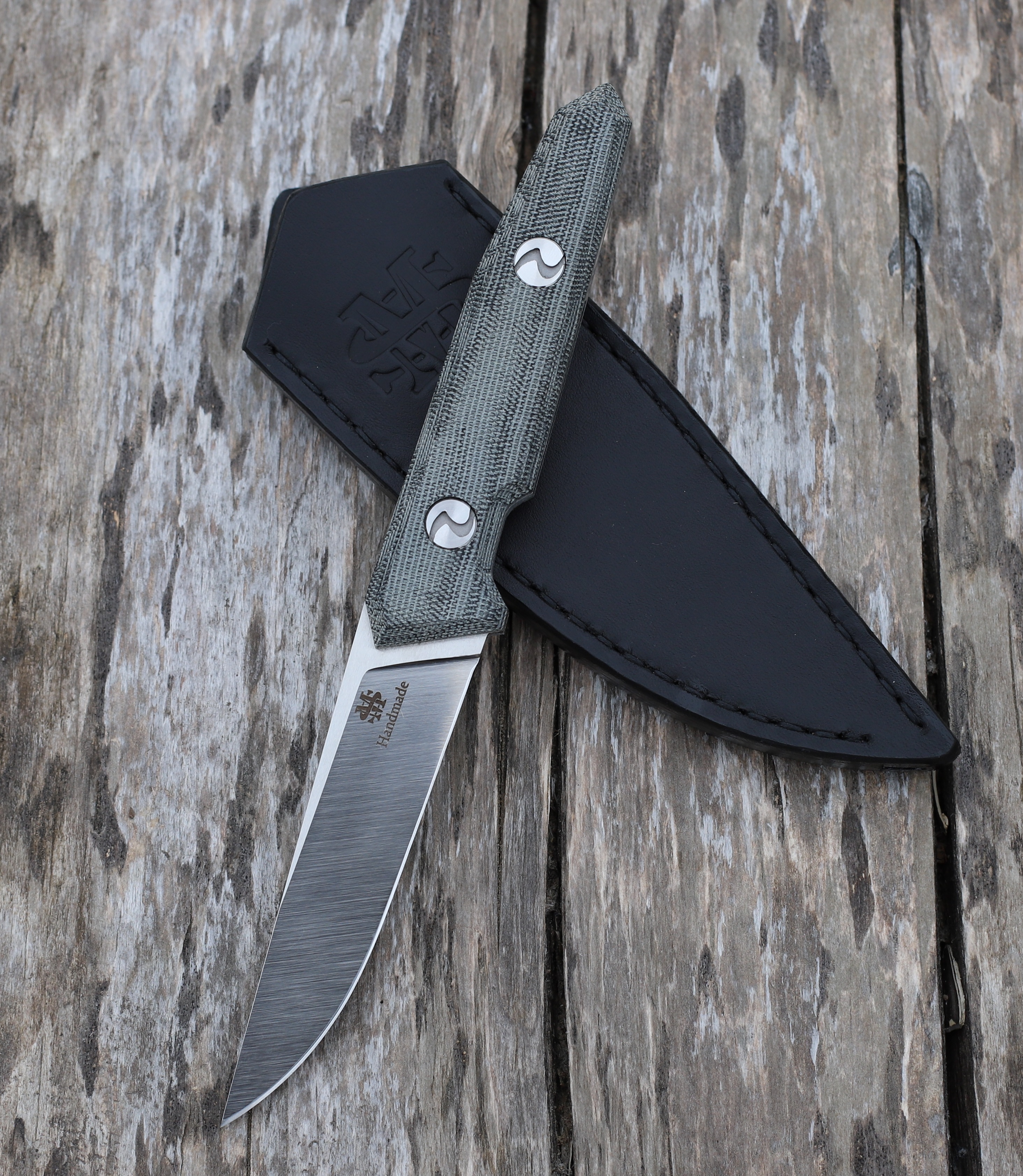

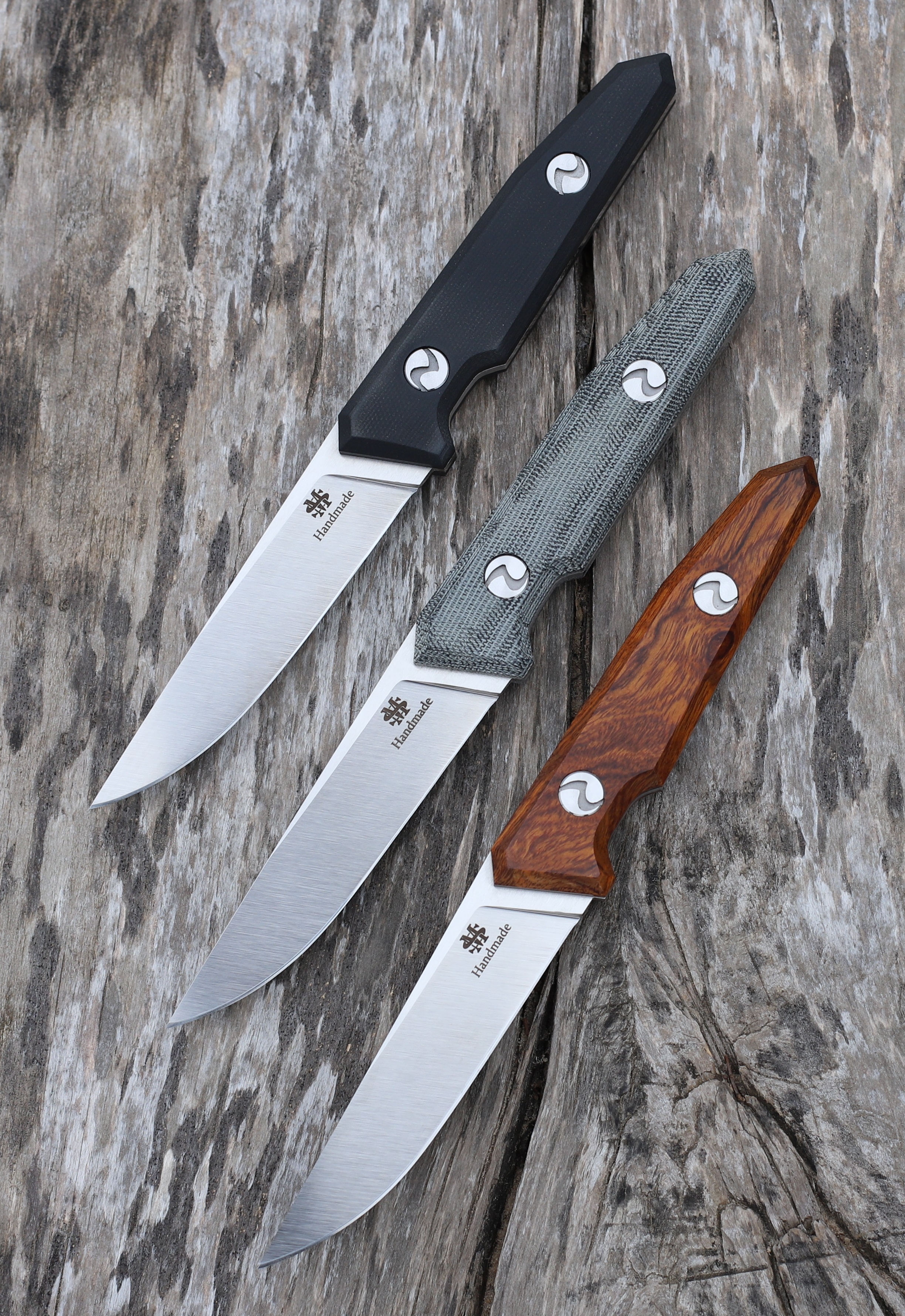

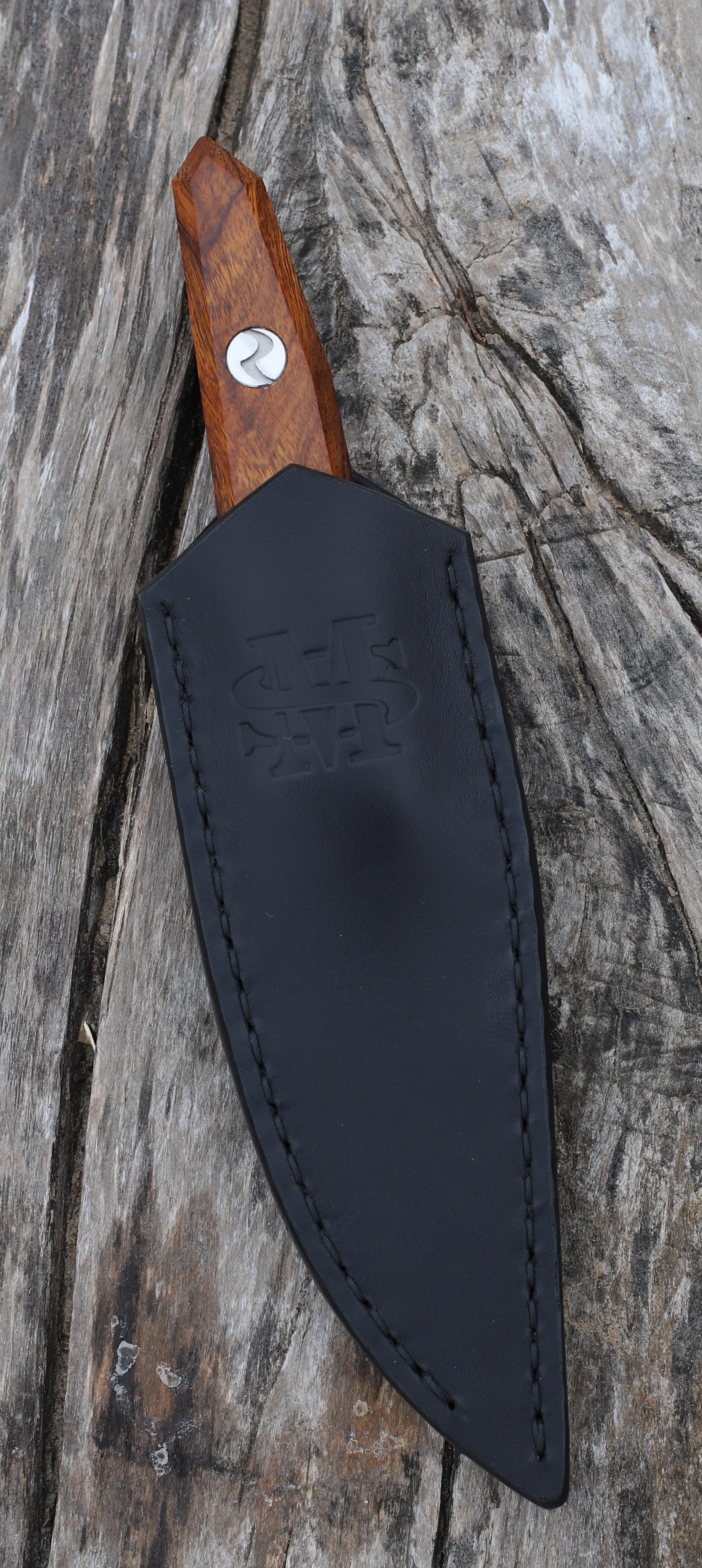

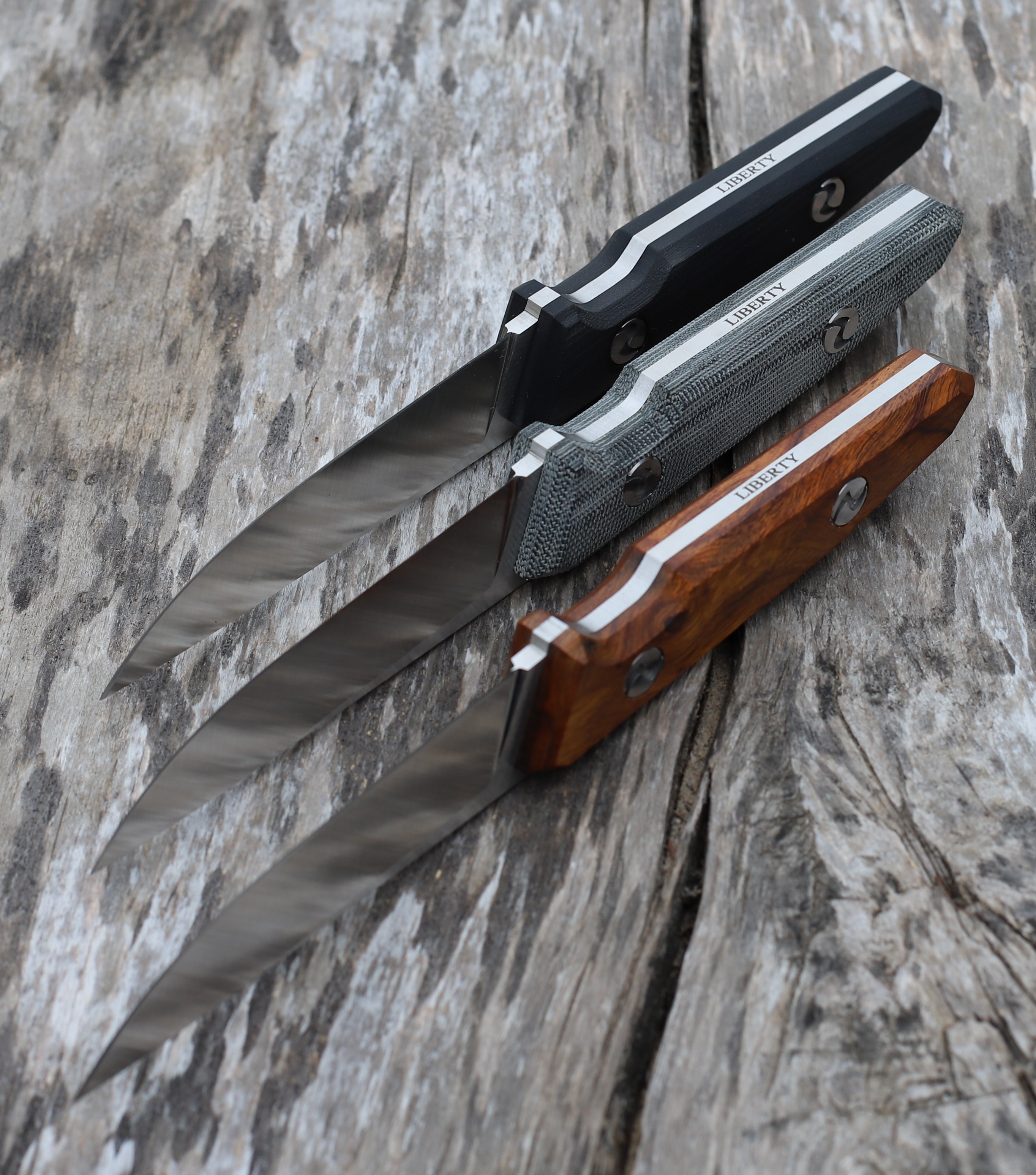

EDC "LIBERTY"
Geležtė 100x23x3,5mm,bendras peilio ilgis 215mm.
Plienas Elmax, 61HRC (Tomas),
Desert Ironwood,Canvas micarta ir juodas G10. CNC gaminti dekoratyviniai varžtai ir juoda oda.

StandartinėParašytas: 2019-04-10- 17:18
WOW :bravo:
StandartinėParašytas: 2019-04-10- 19:44
:liuks2: labai teisingi peiliukai.

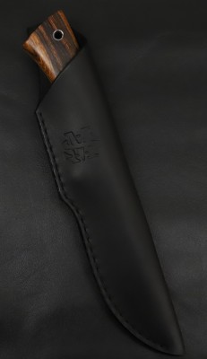

O dėklai turi kilpas pakabinimui ant diržo, ar skirti tik įkišti peilį?
StandartinėParašytas: 2019-04-10- 19:50

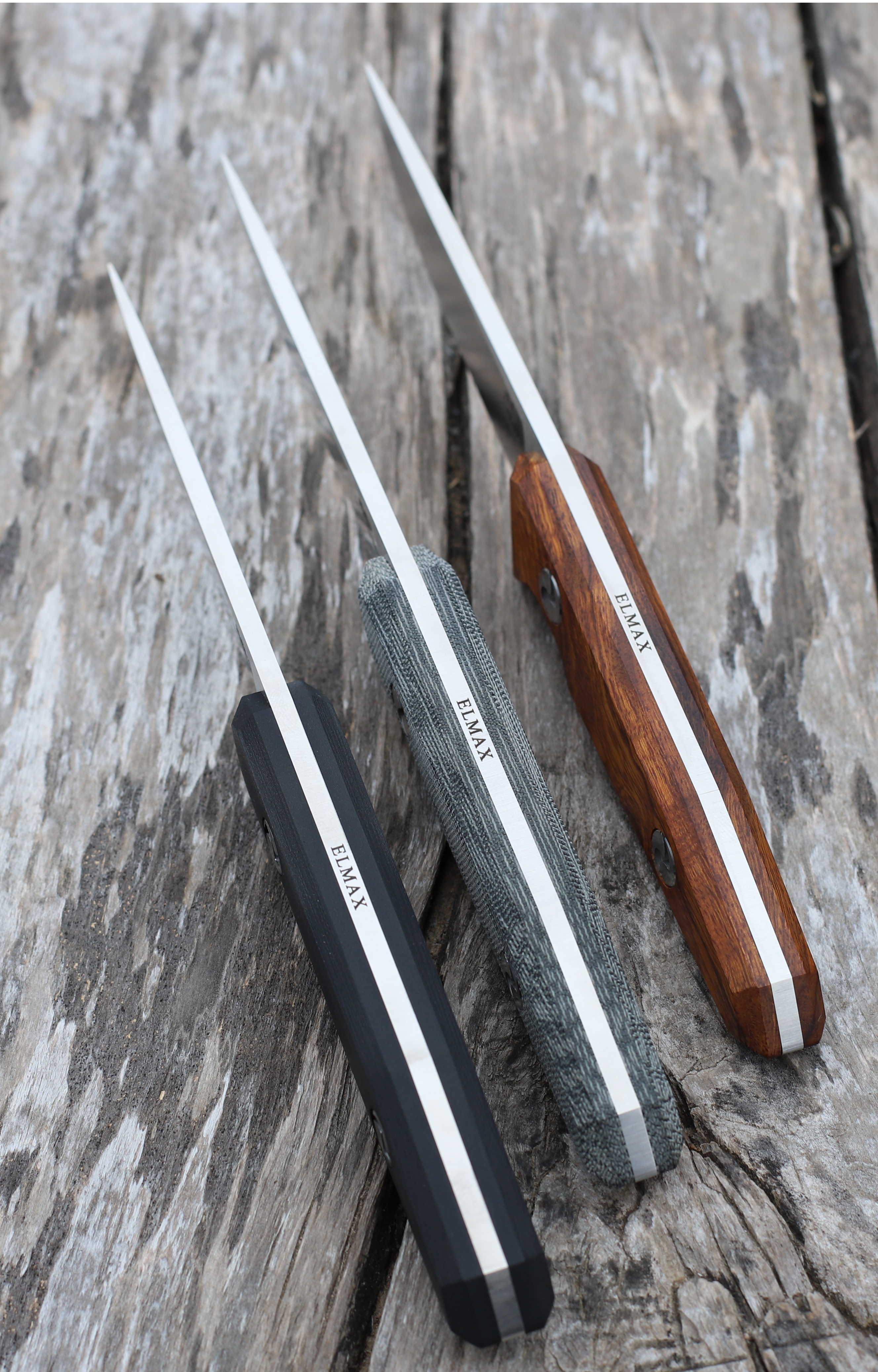

Ai visgi prisikabinsiu, nuotraukoje kur jie visi aukštyn kojom suguldyti, tik atrodo ar tikrai pilko geležtės nuolydžiai nevienodi ties kulnu?
StandartinėParašytas: 2019-04-10- 22:49
Teko pačiupinėti :) , tikrai šaunūs peiliukai :liuks2:
StandartinėParašytas: 2019-04-10- 23:02
Pranešimai: 171
Miestas: Raseiniai
Dėkoju kolegos :)
Dėklai skirti tik ikišti peili,kilpos nėra.
Del nevienodumo. Taip šiek tiek nevienodi. Reiketu vienoje puseje nuimti apie 0.2mm,gal kiek maziau. Nors visiškai idealiai, aš turbūt dar nepadariau nei vieno :) Mokinuosi :)
StandartinėParašytas: 2019-04-11- 9:24
Modestas. rašė:
Dėkoju kolegos :)
Čia tik šiip pastebėjimas, o ir aš pats dar nieko neparodęs esu, tai gali priimti su žiupsneliu druskos, mano tokius pasakymus. Bendrai apėmus, tai vieni gražiausių peilių kuriuos mačiau šiais metais forume :liuks2:
O kur tokių dekoratyvinių varžtų galima gauti?
StandartinėParašytas: 2019-04-11- 12:30
Pranešimai: 240
Peiliai liuks. :liuks: O gal dėkluose būtų tikslinga numatyt galimybę įvert parakordą pakabinimui ar kitokiam pritvirtinimui? Paprasčiausiai įmušt į vieną iš kraštinių varžtų spalvos kiauryminę kniedę?
StandartinėParašytas: 2019-04-11- 16:37
Pranešimai: 171
Miestas: Raseiniai
Dekoratyvinų varžtų galima rasti ivairiuose peilių dalių pardėse. Didžiausias pasirinkimas visdėlto JAV.
Dėl kniedės parakordui,visai nebloga mintis,reiketu tik furnitūros tinkamos rasti,bet idėja gera :) Dėkui už patarimą :)
StandartinėParašytas: 2019-04-11- 16:59
Modestas. rašė:
Pažiūrėk, gal tiks tokios akutės.
StandartinėParašytas: 2019-04-11- 17:25
Nu ir dar mane vis "triggerina" tai kad gavučių orientacija nėra vienoda betn juodam peilyje ir kad ji nei idealia ivertikali nei idealiai horizontali :E
