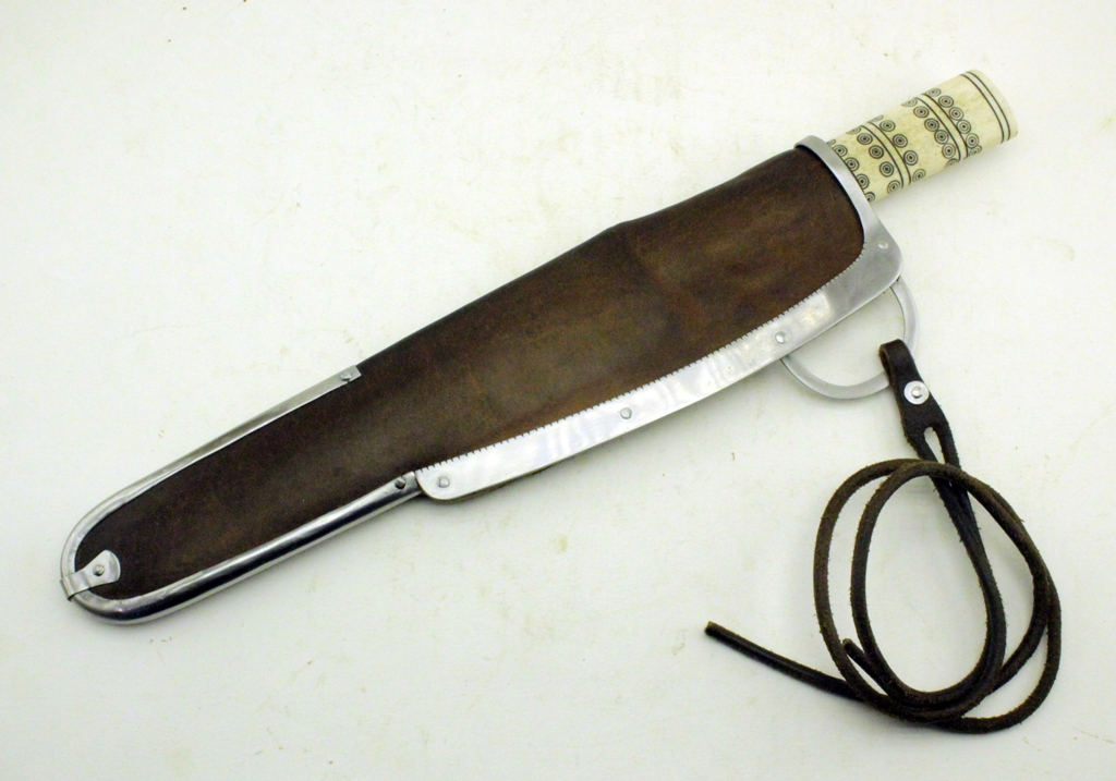

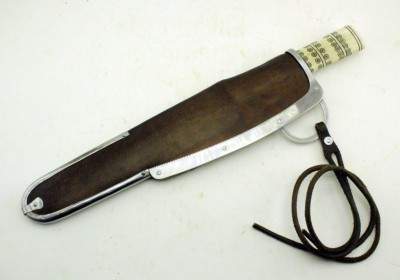

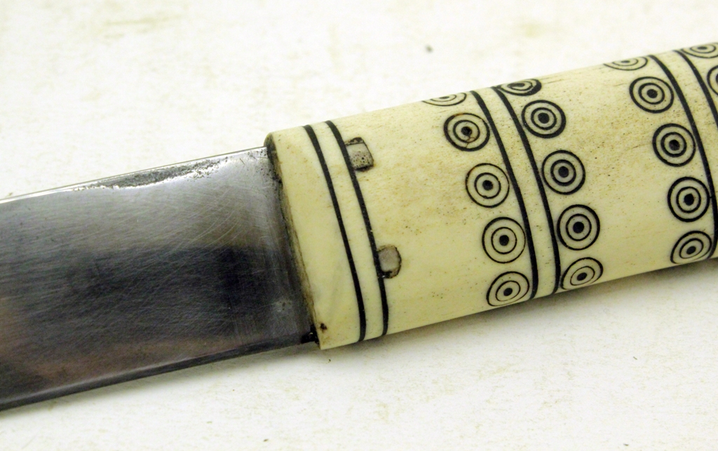

Vykintai, gal galetum truputi placiau parasyti, ka reiskia "damaskuoto plieno serdim"? Ar gerai iziuriu, kad peilis dviasmenis? Kaip maksties oda pritvirtinta prie rago? Prisiuta kiaurai per raga?
 Pranešimo tema: Re: Vykinto peiliai
StandartinėParašytas: 2014-10-15- 7:48
Lietuvoje tuo metu bulvių dar nebuvo :) Kiek aš matau, tai peilis vienašmenis. Dailiai padarytas. Kokių įrankiu įrėžti tie koncentriniai apskritimai? Ar galima manyti, kad toks įrankis naudotas ir senojoje Lietuvoje?

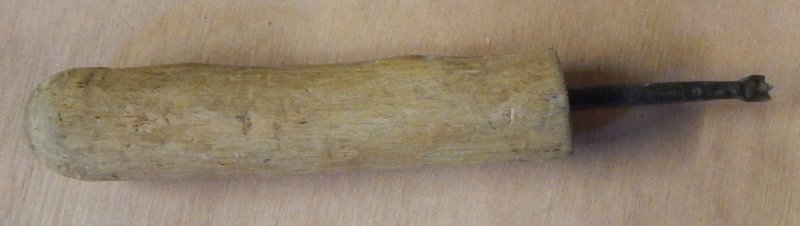

Išdeginant, manau, pirmiausiai nesigautų linijų vizualinis aštrumas (gal klystu), o nesant apskritimo centrinio taško atramos ir ornamentavimo tikslumas “išsibarstytų”, be to kentėtų ir dekoravimo technikos universalumas – tam reiktų ieškoti vamzdelio įkaitinimo šaltinio (taikau senovės meistrams).

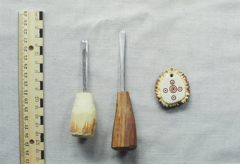

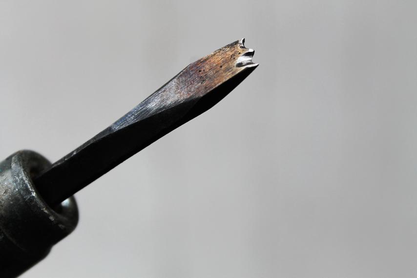

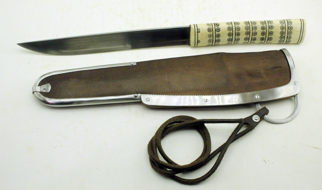

Anksčiau galvojau, kad toks dekoravimas atliekamas įkalimo (įspaudimo) būdu, kol Vykintas parodė naudojamą įrankį. Tai rankinis gręžtukas, apskritimo linija įrėžiama sukimo būdu. Principinis įrankio (“ring-dot drills”, “ring-&-dot scribing tool”) vaizdas (1, 2, 3 pav.):
nuoroda http://www.angelfire.com/mi4/olafvanta/ ... uction.htm
nuoroda http://halldorviking.wordpress.com/2014 ... e-toolkit/
Žiedų ir taško dekoracijai atlikti reikalingi du įbrėžikliai-gręžtukai (4 pav.).
Dešinėje esančiu įrankiu įrėžiama vidutinio dydžio žiedas su tašku, kairėje esančiu įrankiu įrėžiama antrasis didesnis žiedas aplink pirmąjį.
Nuoroda http://www.darkcompany.ca/photo.php?gro ... ic=stools6

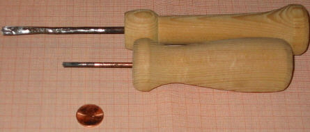

Nuoroda apie gręžtuko dantukų formą (5 pav.):
http://www.bladesmithsforum.com/index.p ... opic=29191
Failo aprašymas: 5 pav.
5.jpg [ 20.9 KiB | Peržiūrėta 23819 kartus(ų) ]
Failo aprašymas: 4 pav.
4.jpg [ 422.75 KiB | Peržiūrėta 23819 kartus(ų) ]
Failo aprašymas: 3 pav.
3.jpg [ 26.15 KiB | Peržiūrėta 23819 kartus(ų) ]
Failo aprašymas: 2 pav.
2.jpg [ 52.71 KiB | Peržiūrėta 23819 kartus(ų) ]
Failo aprašymas: 1 pav.
1.jpg [ 6.5 KiB | Peržiūrėta 23819 kartus(ų) ]

Vykis labai kruopščiai viską paaiškino. Ištikro šis ornamentavimo būdas begalo senas, naudotas ne tik homo sapiens, bet ir homo neanderthalensis, tik tuomet raižymui naudota titnago ar obsidiano skeltė. Ir bevei nepakito iki pat XX a. Naudotas visų tautų visose kontinentuose. Vykio aptartais įrankiais padarius įrėžimus, į juos itrindavo įvairius pigmentus: vašką su įv. spalvų ochromis ar mineralais, degutą, sakus, įv. dervas.
Peilis vienašmenis, apie 14,5 cm geležte, su kalviškai įvirinta damaskuoto (raštuoto, damaskinio) šerdim. Nežinau kaip aiškiau parašyt, gal Kęstutis aiškiau parašytų tikrai yra tokią technologiją daręs. Oda aptraukta, viename šone persiūta per ragą.

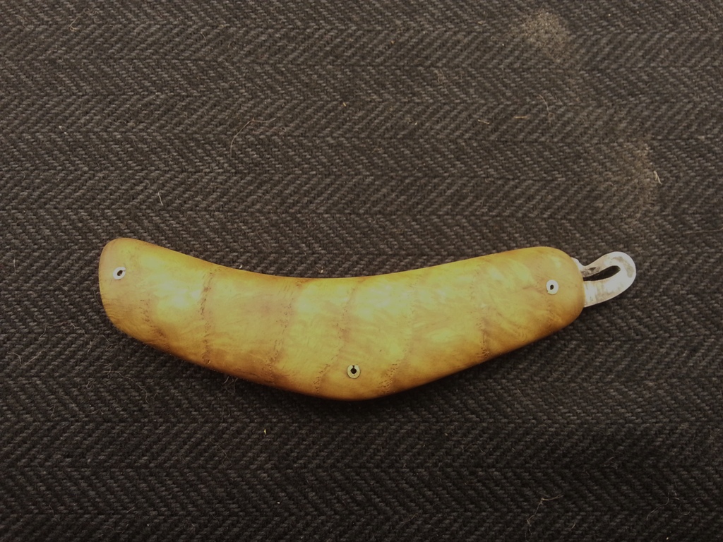

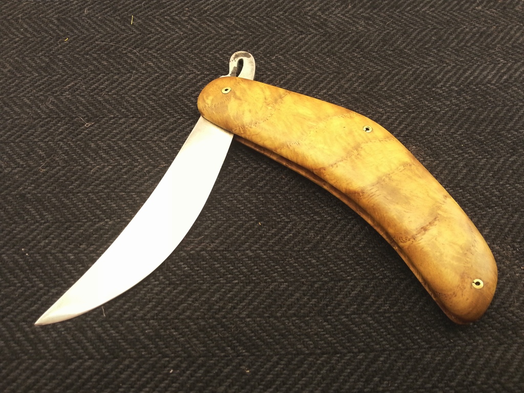

Tokie skustuvai išplinta Lietuvoje apie XIII a. pabaigą. Tuo pačiu tai pirmi lenktiniai ąšmenys mūsų kraštuose.
Skustuvas iš Rumšiškių senkapių XV a. kriaunos ąžuolinės.
20141017_141628.jpg [ 355.78 KiB | Peržiūrėta 23722 kartus(ų) ]
20141017_141706.jpg [ 357.02 KiB | Peržiūrėta 23722 kartus(ų) ]

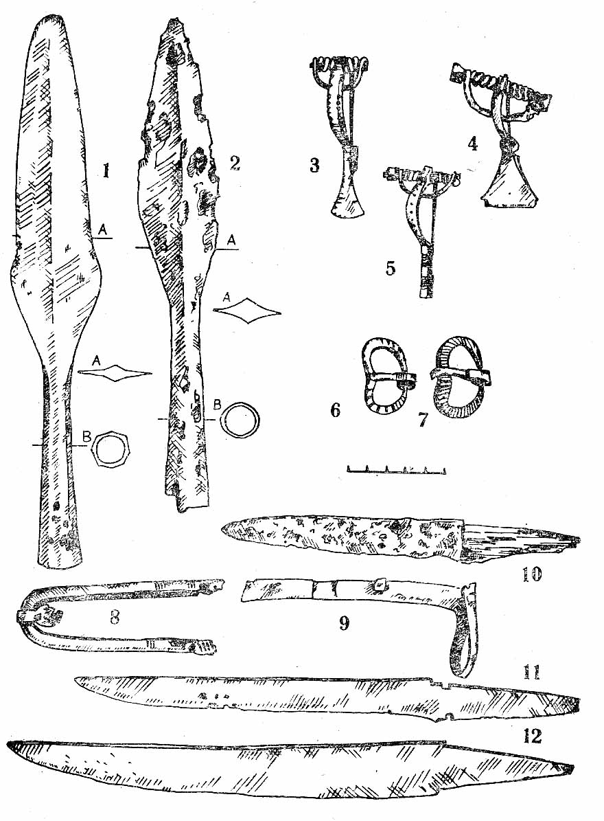

Miestas: Andrioniškis
Vienas įdomesnių man pačiam darbų šį rudenį. VII a. Jotvingių peilio iš Vilkiautinio (Varėnos raj) pilkapių rekonstrukcija. Radinių piešinyje peilis nr 11. Geležiniai makščių apkalai Nr. 8 ir Nr. 9. Peilis ilgas, geležtė apie 19 cm, labai siauros makščių žiotys, taigi rankenos storis 1,5 cm. Geležtės įkotėje buvo padarytos kvadratinės įkartos per kurias kiaurai kriaunas užsikala raginės vinys, savotiškas kriaunų tvirtinimo būdas. Rankena-briedžio ragas. Geležtė Tomo Vosyliaus.
