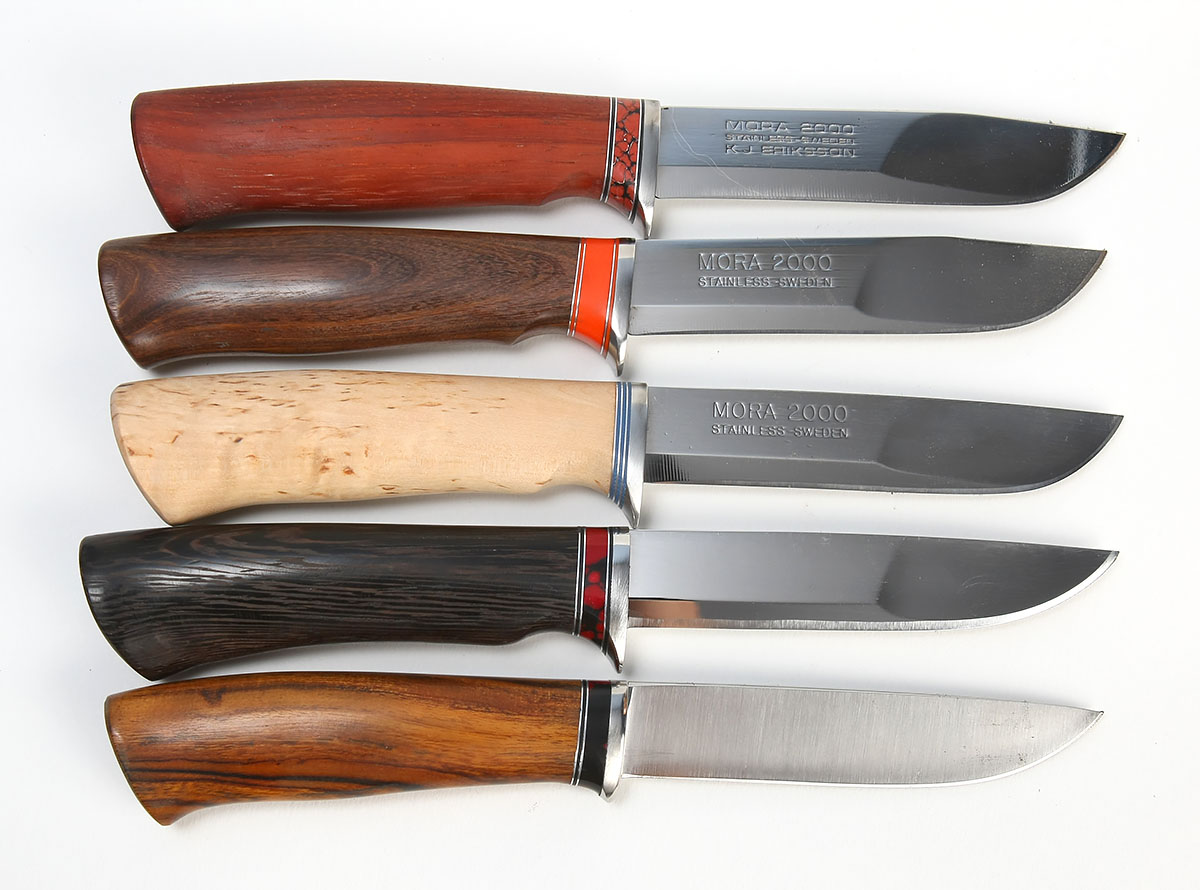

Kelios aprengtos moros.
Padouk
Brown ebony
Karelinis beržas - pakeista penties linija
Wenge - pakeista penties ir ašmenų linija
Dykuminė olnėja - peršlifuota
Geriausiai atrodo su Wenge. +1
Apatinė su DO irgi gera, bet ten jau visiškas persikūnijimas. :)
StandartinėParašytas: 2016-12-29- 23:58
:liuks: morytės juda.
StandartinėParašytas: 2016-12-30- 1:34
:liuks2: Su wenge kiečiausiai atrodo
StandartinėParašytas: 2016-12-30- 8:59
Taip, su olnėja jau visai kitas peilis gavosi :)
StandartinėParašytas: 2016-12-30- 9:41
Man asmeniškai su olinėja geriausiai atrodo.
StandartinėParašytas: 2016-12-30- 9:53
taip, ir man Olnėja, matyt dėl to viso kitokiškumo, labiausiai patinka.

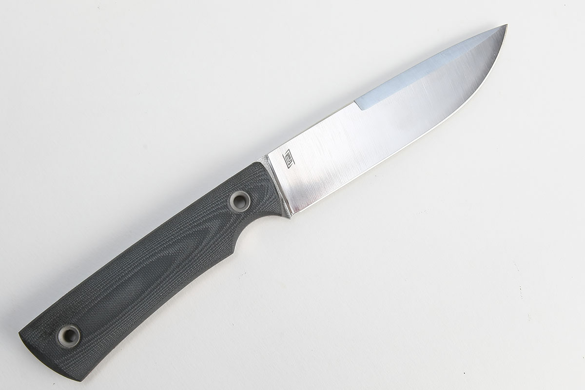

#364 kiek kitoks medžioklinis. Geležtė 120x27x3,8 ELMAX, Grūdinta Tomo, apie 61HRC
Kriaunos canvas micarta.

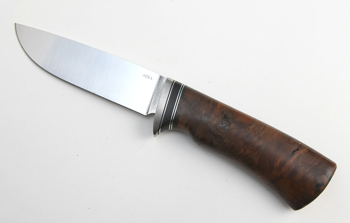

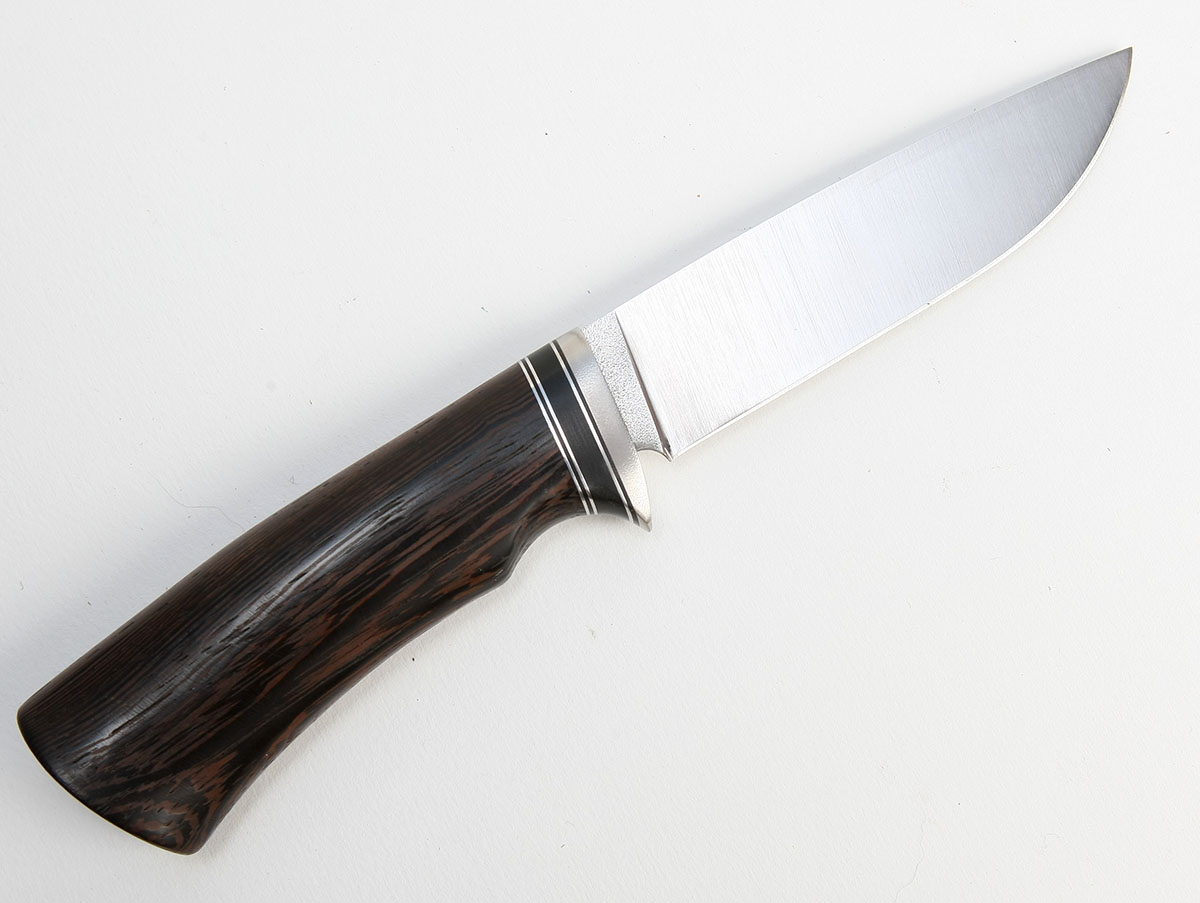

+ pigesni H3 modeliukai - 120x30x3,5 AEB-L + wenge ir riešuto gumbas

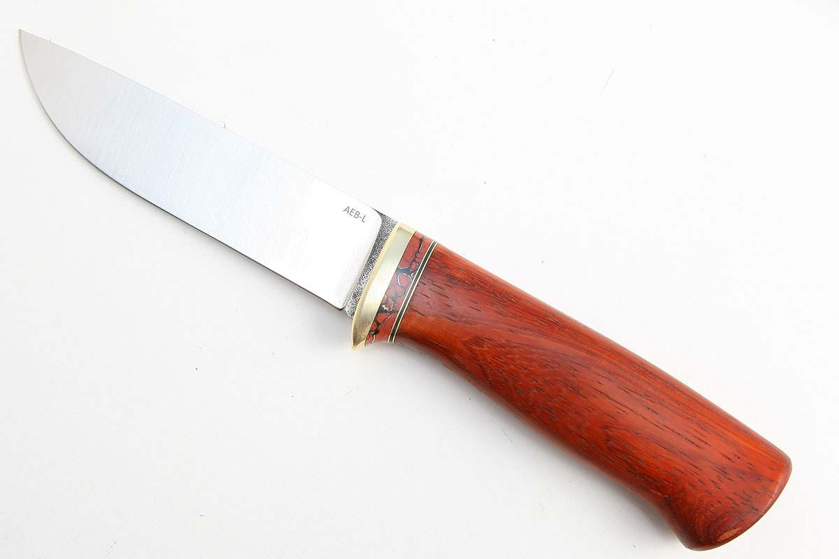

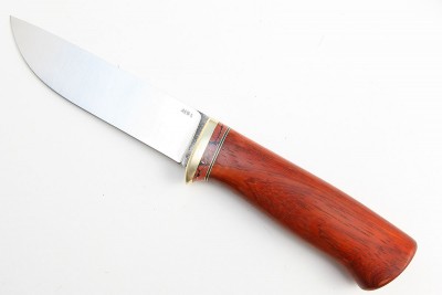

#365 125x30x3.5 AEB-L + žalvaris, rec. stone ir paduok

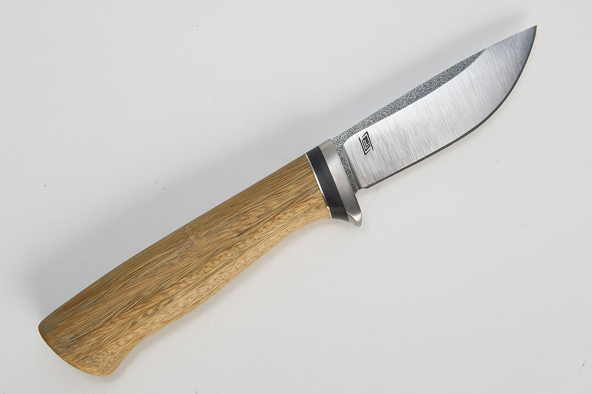

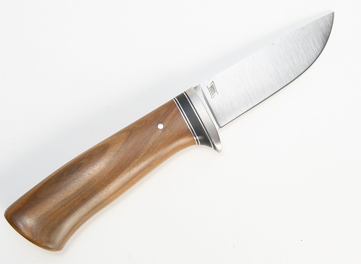

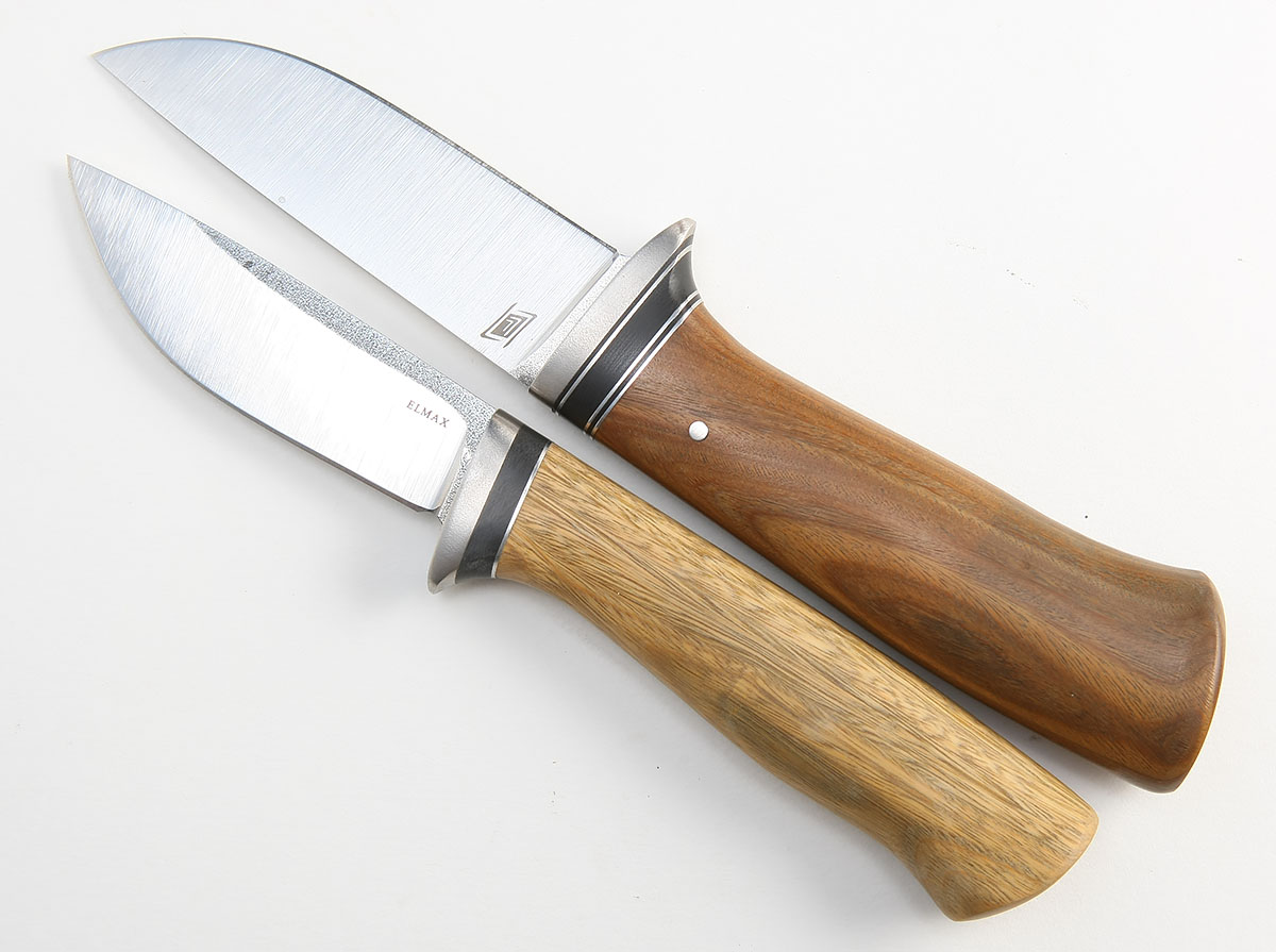

#366 ir 367 mažesni peiliukai iš ELMAX likučių.
80x23x3,8 ELMAX, bulnesia, įklijuota 1/2 rankenos
90x26x3,8 ELMAX, bulnesia, įklijuota 1/2 rankenos, skersinis titano kaištis.

Pirmasis #364 ledinis. Kiek agresyvesnę rankeną, taktinis dėklas ir kaip subtilus tactical peilis papuoštu bet kokią parodą. Bet ir toksai be abejo išbaigtas. Trečiajam norisi mažesnės rankenos tokiai geležtei, neš dabartinė vizualiai persveria geležtę. Ketvirtasis #365 ... ech Fallkniven F1 pavydėtu tokių išvertų proporcijų ir tokios geros šiltos rankenos.

Jep. Trečiam geležtė patrumpinta 4mm (buvo tokia pat kaip antro, bet nuėjo į šoną grūdinant) ir tai iškarto matosi. Nors žmonių yra visokių ir būtent šitą pirmą išsirinko iš keturių pasiūlytų :)
